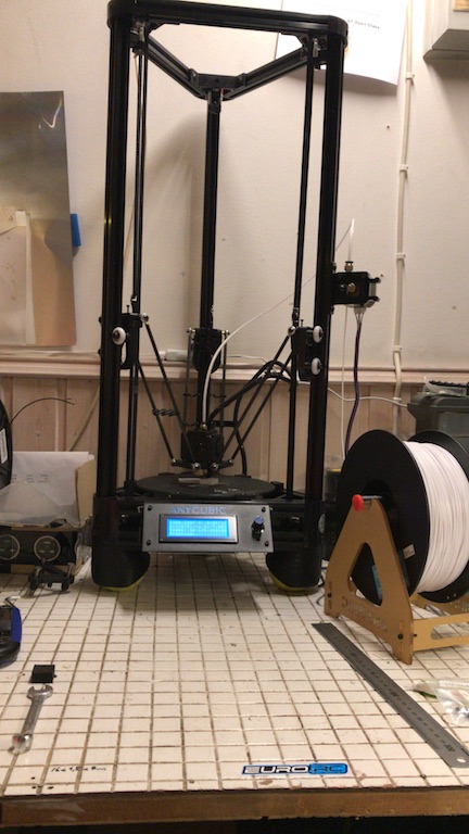

Anycubic Kossel pulley Gearbestistä eli delta tulostin ja halvin mahdollisin malli. 140€ posteineen. Taitaa olla jo loppuun myyty, mutta tässä parempi malli: https://www.gearbest.com/3d-printers-3d ... id=1433363
Nyt kun olen saanut koneen tulostamaan edes jotenkin järkevästi kahden viikon rassamisen jälkeen, niin olisikohan pitänyt laittaa toinen 140€. Pikkasen oli haasteita saada yhteys Macbook prolla tulostimeen ja muutenkaan kun ohjelmoiminen ei ole ollut minulle luontevaa. Mutta paljon ollaan jo opittu. Nyt täytyy sanoa että on ollut iso apu tämän tulostimen mallin omasta FB-ryhmästä mistä on monta vinkkiä poimittu.
RC-osia en ole vielä ehtinyt tulostella mutta parannusosia tulostimeen ja lapsille avaimen periä vielä lähinnä. Lähinnä auton scaleosien kuten oven kahvat peilit yms kulutustavaraa olisi tarkoitus tuottaa. Ehkä joskus voisi jotain koriakin kokeilla tulostaa.
Viipalointiohjalmana olen käyttänyt ilmaista Cura 15.1 versiota, uudemmat versiot tekivät tulosteista haperoita.
Tässä tulostin

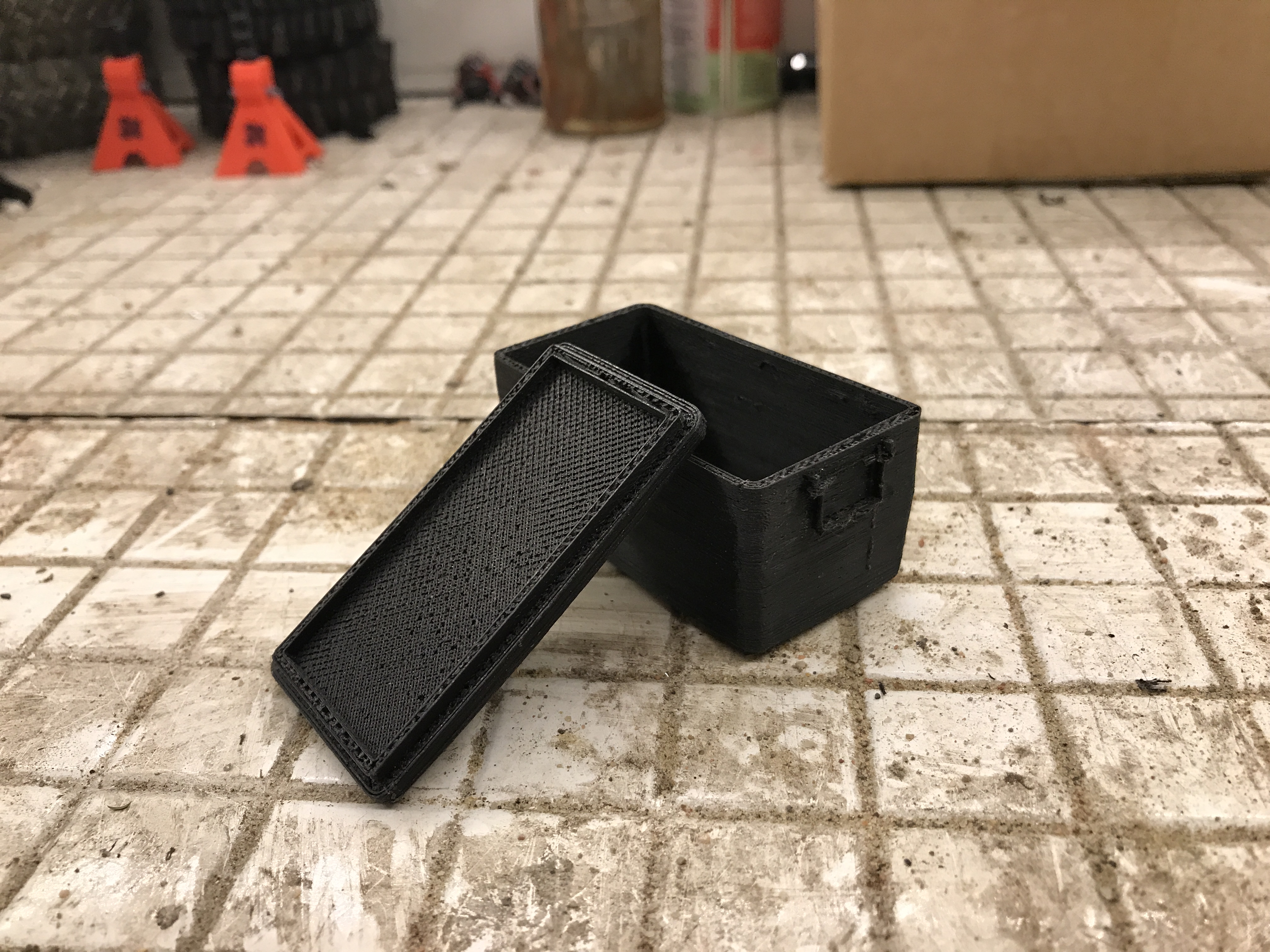

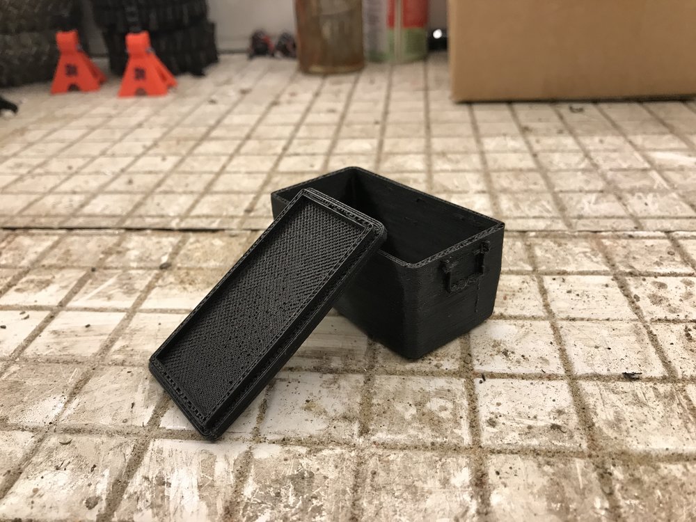

Huonolaatuinen ja vino jenkkien kylmälaukku

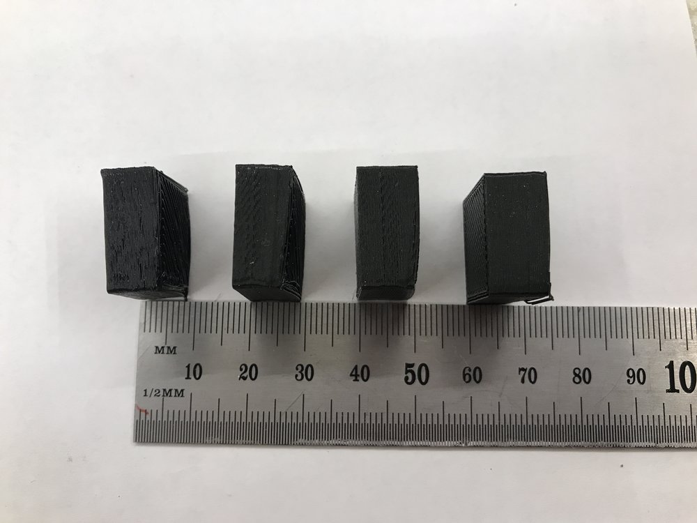

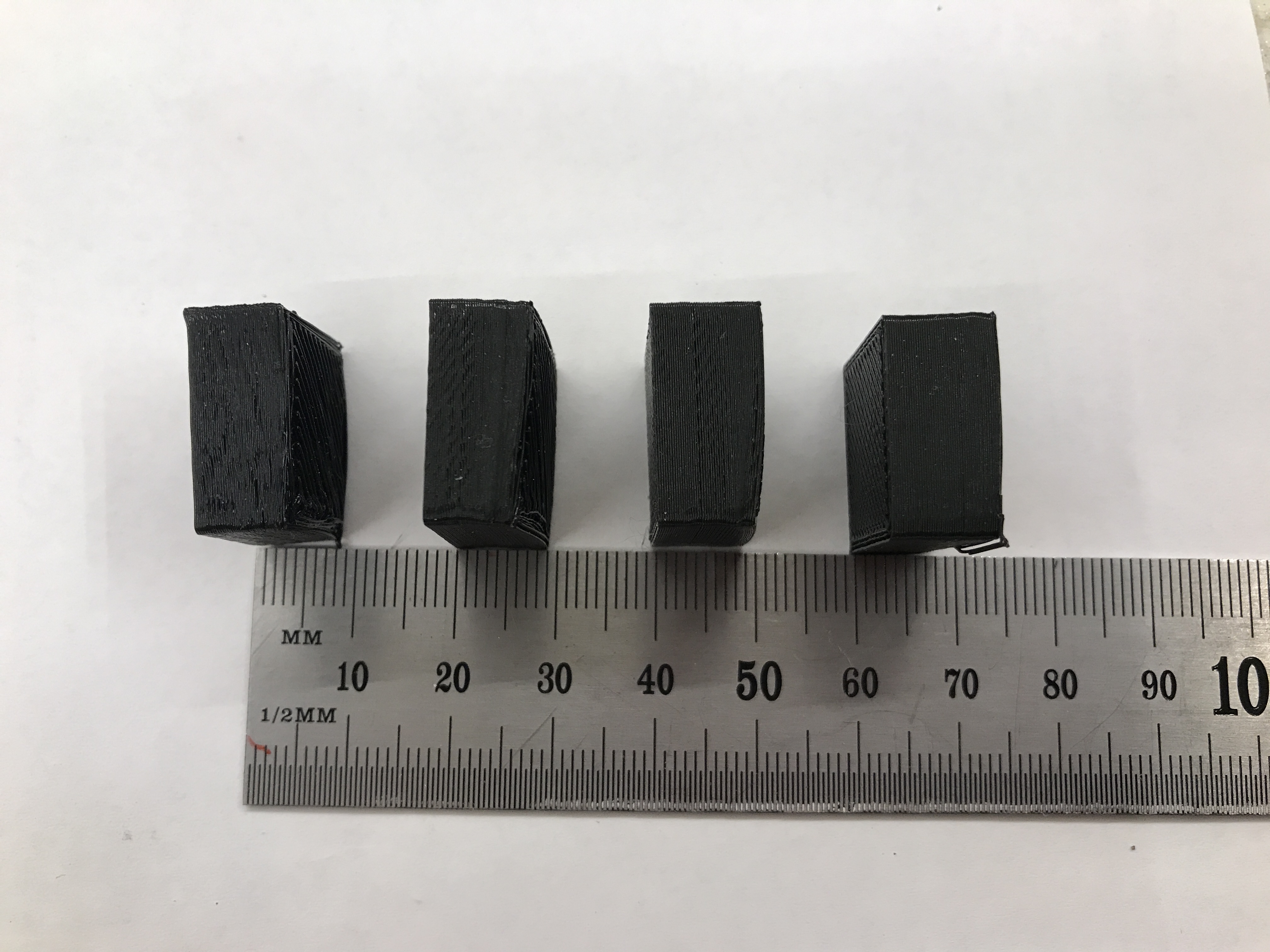

Ja tässä pieni osa kymmenistä testitulostus laatikoista 10x20x20 pitäisi olla :D

Jos kerran uusilla versioilla tuli haperoita tulosteita niin...
Meneppäs Curan machine settings valikkoon ja tarkista filamentin halkaisija, pitäis tod.näk olla 1.75mm. Itsellä ainakin eräs uusi versio arpoi tuon luvun tyyliin 2.85mm jolloin kone teki hattaraa joka hajosi kosketuksesta.
