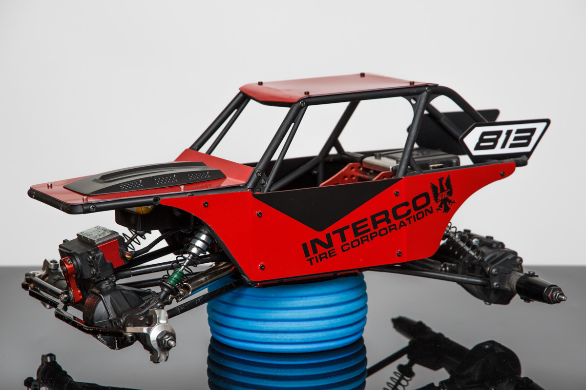

No ni, ny palkokasvit pois nenusta ja kahvimukit pöydälle, olette toivoneet foorumille lisää projekteja joten nyt olis moista tarjolla.
Tämmönen härveli tuli kasattua tiukalla budjetilla, tavoitteena rakentaa mahdollisimman kevyt (alle 2500g) ja kestävä hilavitkutin, vaikutteita imetty shafty luokasta ja crawlereista noin yleensä. näin alkuun puolet osista on kaivettu kaapista ja loput sitten haalittu kasaan mahdollisimman edullisesti. Mihinkään tiettyyn luokkaan tämä tuskin sopii, lähinnä omaksi iloksi ja muiden kiusaksi kasattu ;)
Runko on Axialin SWX kopio, Xtra Speedin Wraith aski ja jokunen ite valmistettu osa. Iskarit on nyysitty vanhasta Kyoshon autosta, luultavasti ovat hieman lyhyet joten ne ainakin tarvii päivittää. Kuten huomaatte, akun paikan sijoitin rungon etuosaan joka on mitoitettu 1300-1400mAh koon 3S lipolle. Valmis tämä ei ole ja joku kevyt koppa tms. tulee sähköjen suojaksi kun semmosen keksin jostakin.
Nähtäväksi jää miten pelittää oikeassa elämässä... rakennetaanko osista ihan jotain muuta vai jatketaanko viilausta.

Sopivan korin etsimin ei tuottanut tulosta, eikä n.50e prolinen koppaa oikein viitsis leikellä... joten tein itse ja säästin, kevyt crawler tyyppinen kehikko tuli suunniteltua ja kasattua, jos se vaikka edes jotain suojaa antaisi.

Piti tätäkin ulkoiluttaa ensimmäisen kerran ihan oikeasti.
Tarkkaavaiset huomaavat että tähän tuli hommattua sittenkin se koppa, ainoastaan etulokareista piti hieman leikata reunaa pois. Edelleenkään tämä ei ole valmis, mutta kun tuli samalla ulkoilutettua muitakin autoja niin meni samalla sitten.

Nykyinen evoluutioversio näyttää jokseenkin tältä, pitäis itseasiassa sopia crawlereiden sportsman luokkaan.

Jotain tarttis puuhata (ja kylän äijät eivät saaneet omia kuuautoja tehtyä ;)
Wraitin koppa päälle, alkup. huomattavasti kapeampi ja perää myös lyhennetty, koripaneelit millin kirkasta muovia ja teippi päälle (sori, ei peltiä). Myönnän että hieman tuli apinoitua Capraa mutta minkäs sille voi.
Kait tämä "valmiiksi" tulee tässä talven aikana.
