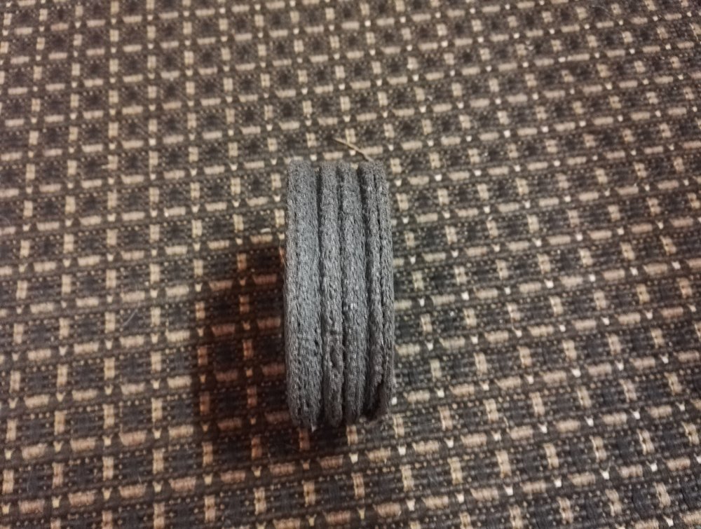

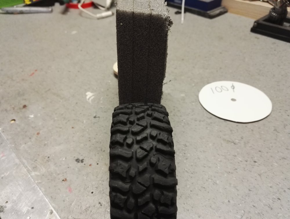

2017 vuonna suomisarjan c1 top 3 autoa ajeli omin pikku kätösin tehdyillä foameilla. Juu enkä nyt sano jotta se siitä ois johtunu, mut kunhan ilmoitin :) No toki oli paljon muitakin syitä, pelkkää sattumaa. Sattumaa tai ei niin nämä kyllä todella tuntuvat toimivan. Tänä vuonna (2018) käytän molemmissa luokissa itse tehtyjä. C2.een joutu tekeen vähän vahvemmasta. Vaikka veikkaan jotta ci single staget ajavat kuta kuinkin saman asian, mut itse tehty on aina itse tehty.

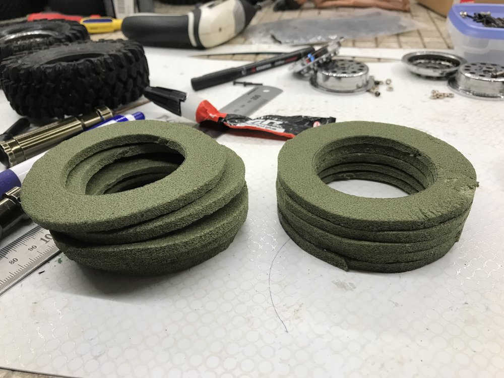

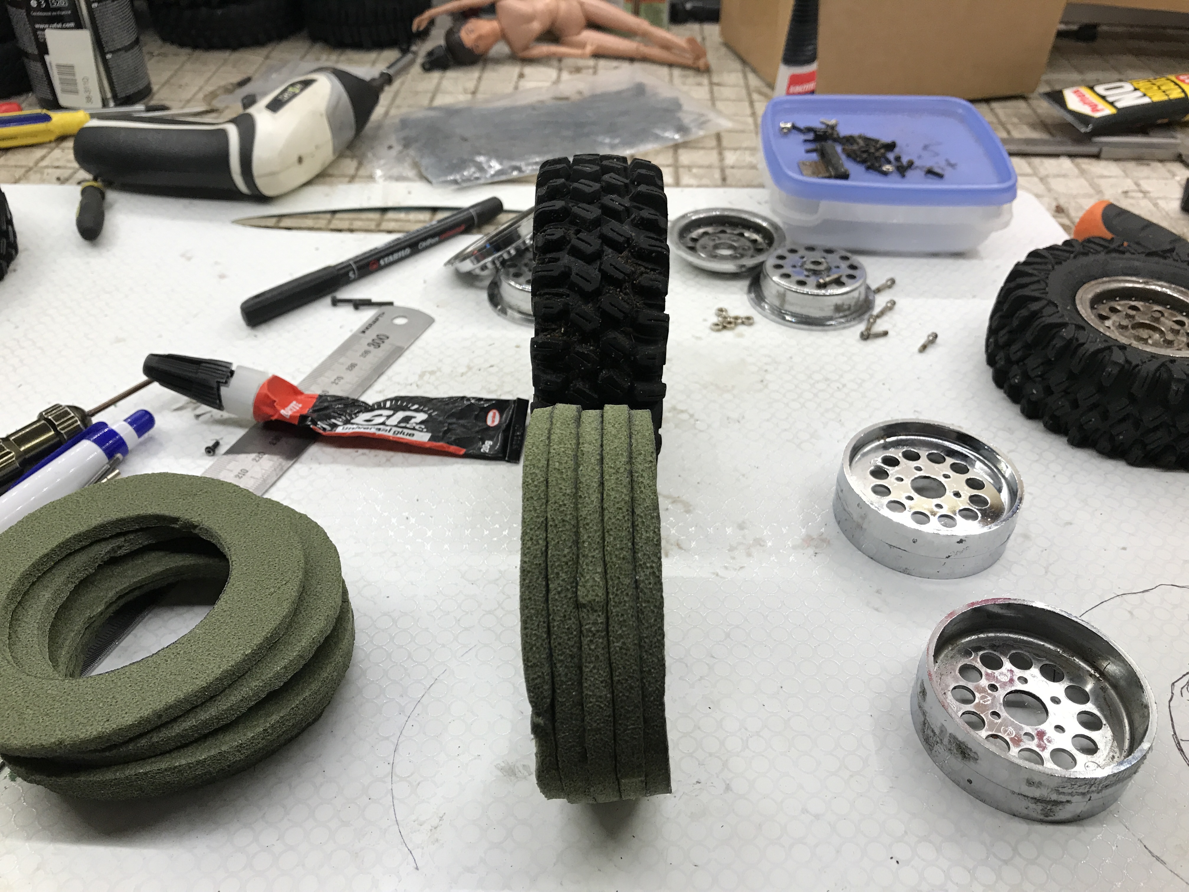

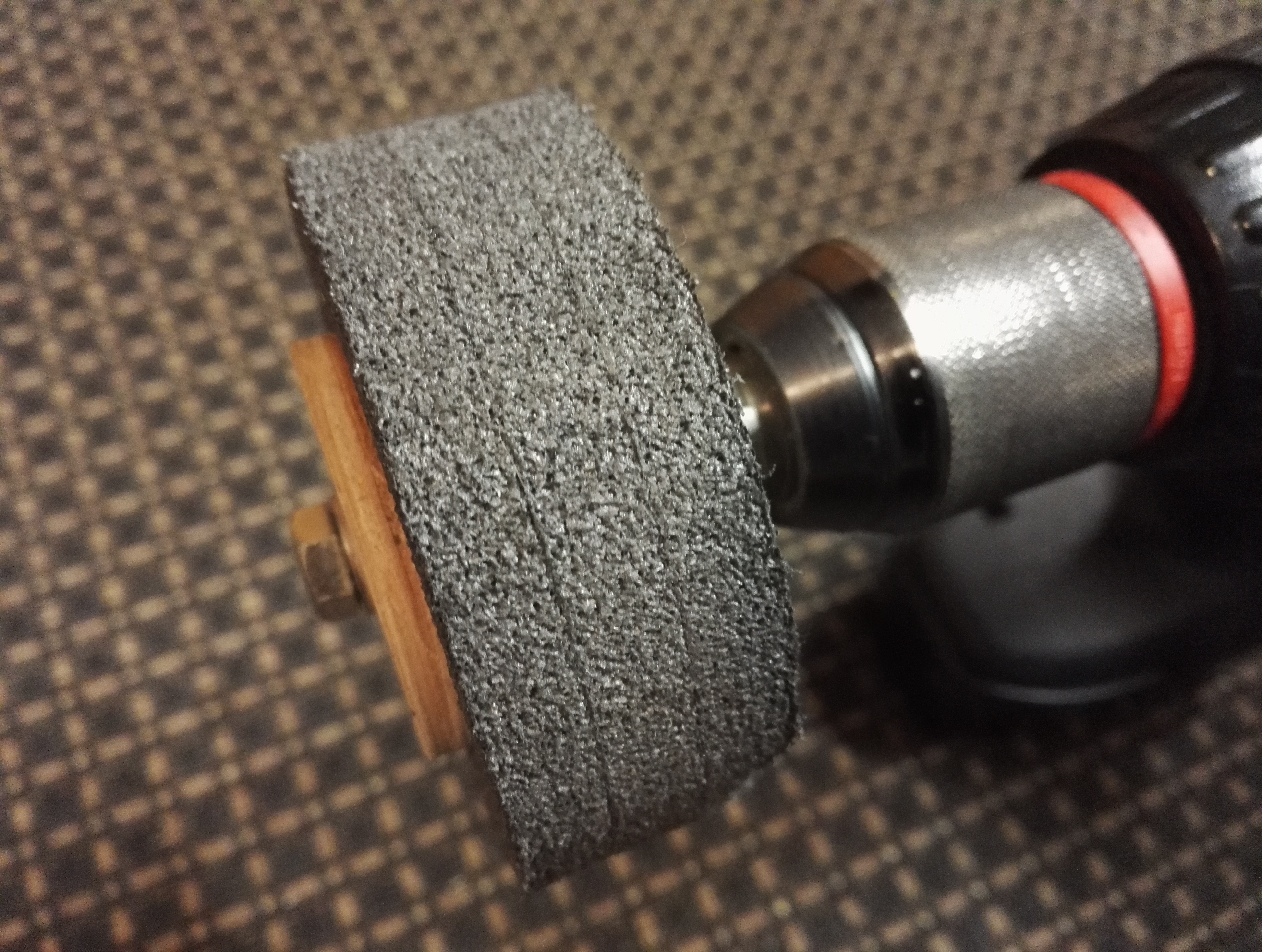

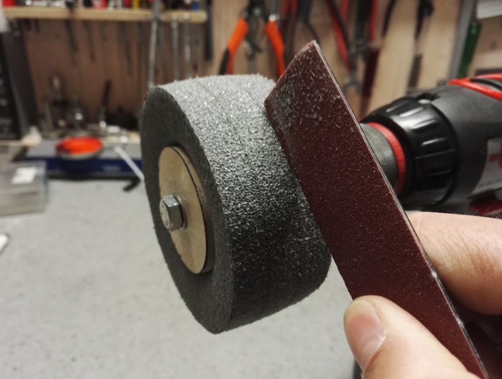

Näin minä ne olen tehny:

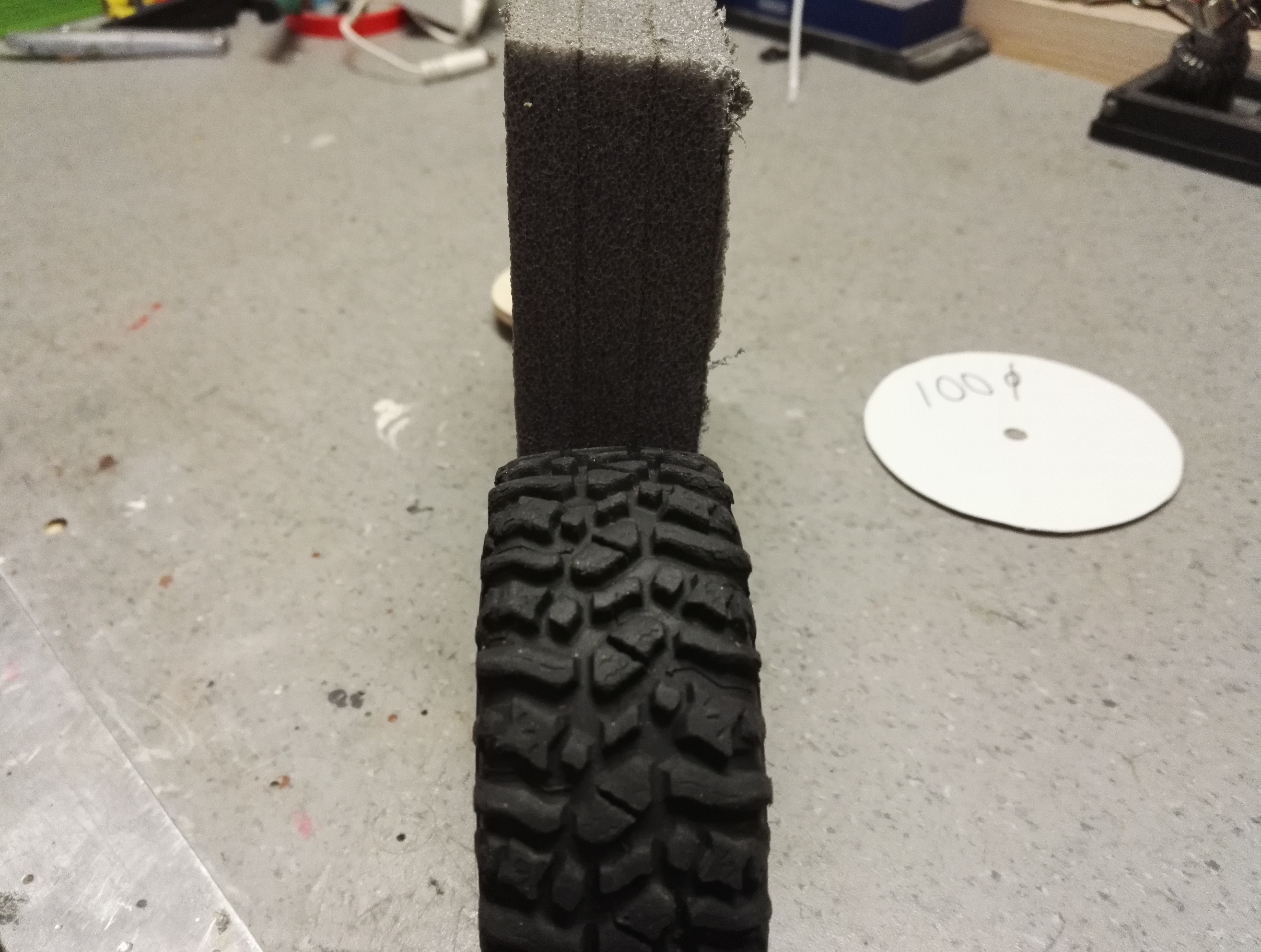

Ensiks tarvit kuvan kaltaista foamia/telttapatjaa/pakkausmateriaalia... mitä tuo nyt ikinä onkaan. Kuvassa on kolmen kerroksen foamia. Ihan firman roskiksesta on kaivettu. Kelpo kamaa, tuo jotta ne on liimattu toisiinsa noin 10mm kerroksina. Ovat täten sivu suunnassa jäykähköjä. Mikä on tietty hyvä, ei sorra ei.

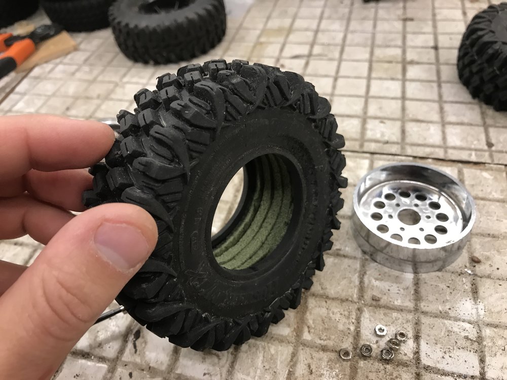

Eivät myöskään painu kasaan kovin helpolla, niinpä olenkin leikannut noin 10mm pienenmäks kuin renkaan halkaisia sisäpuolelta mitattuna. Näin tuonne jää hieman tyhjää tilaa joten pinta pehmeys jää. Mutta eivät todellakaan sorra. Ja vanteisiin en ole ilmareikiä porannu. Saattaa ne jostain vähä hengittää kun eivät ole kurttuun menny eri lämpötiloissa. Mut ei oo kyllä vettäkään menny mitä oon seurannu.

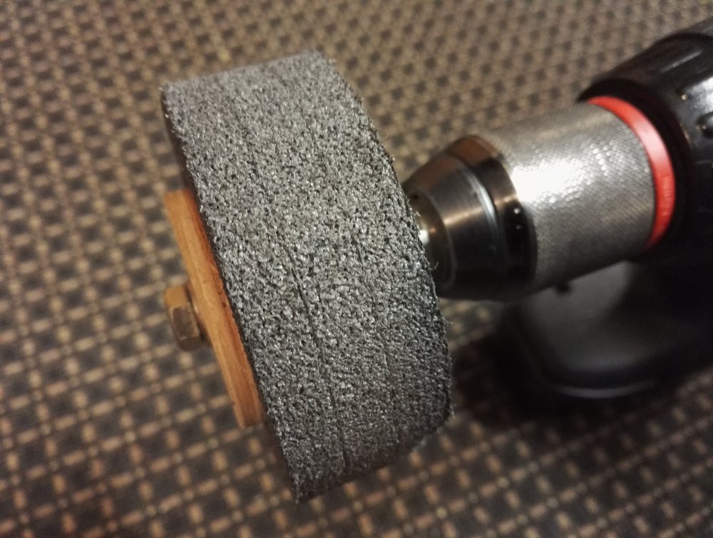

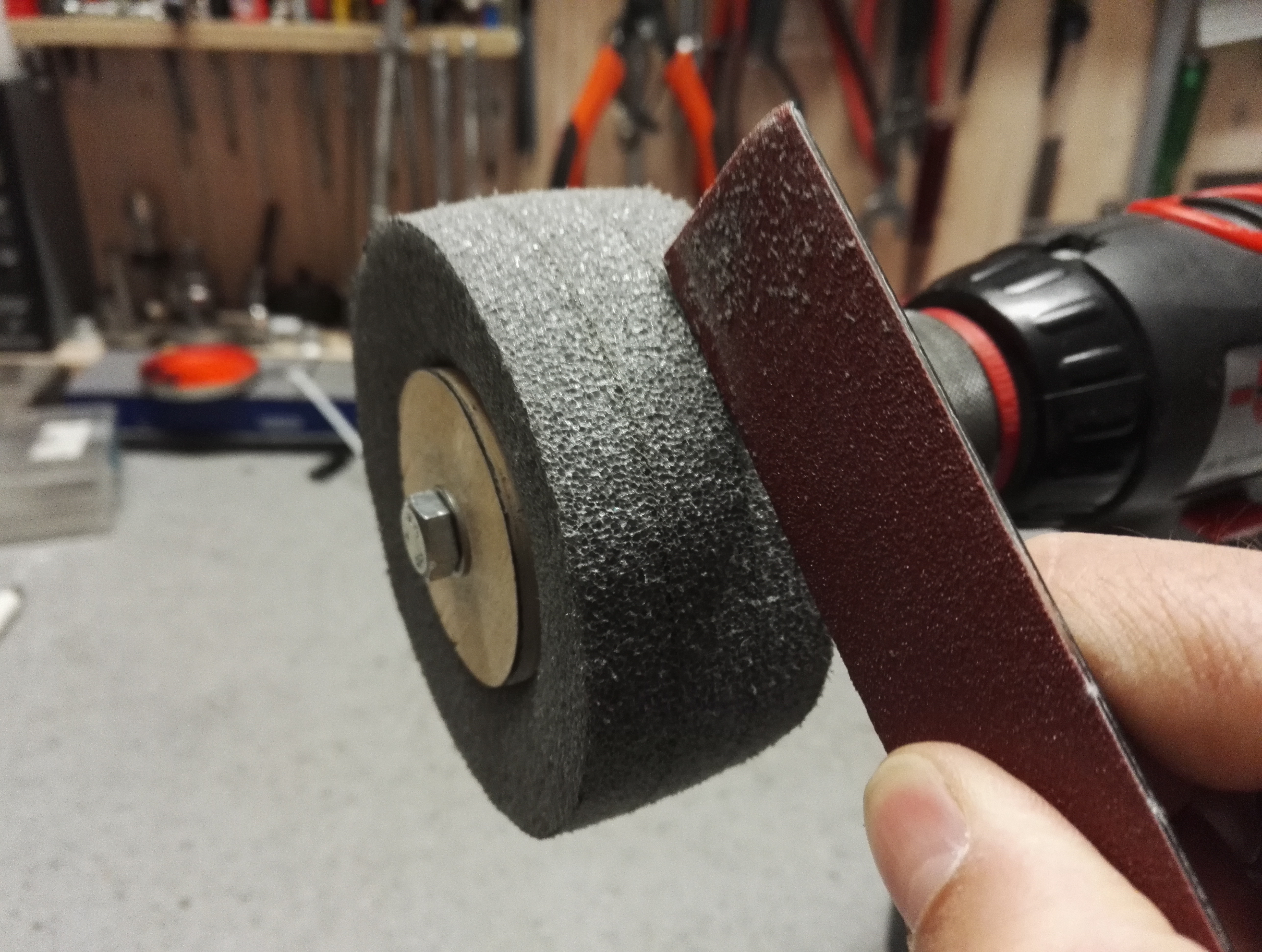

Akkuporakoneella ja ohuen vanerin yms levyn soiron päälle taitetun hiomapaperin kanssa oon sorvannut vähän uraa. Yleensä noitten liimasaumojen kohdalle. Ihan apinoin ci foameja. Kuvassa nyt ihan pieleen menny testi versio mut idea selvinee. Kiinni vanteenkeskiön kokoisilla vaneri kiekoilla ja pultilla.

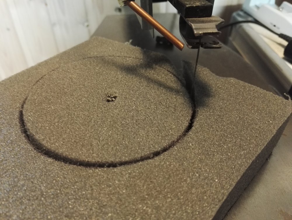

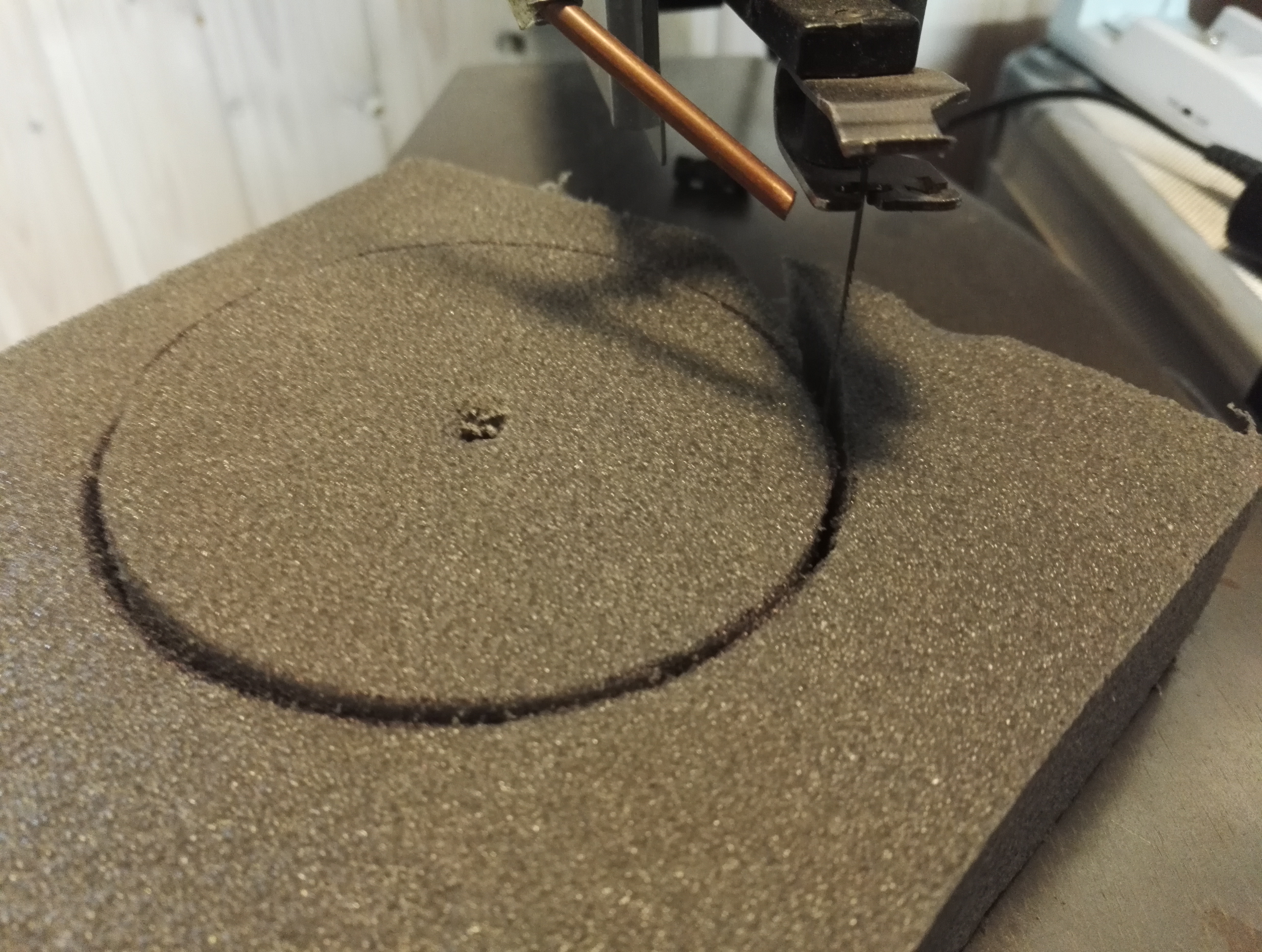

Itse olen noi foamit sahannu pyöreiks konelehtisahalla. Niin sisäpuolen kuin ulko puolenkin. Tähän varmasti kun hetken tuumailee löytyy keinoja. Passelin kokeinen reikäsaha/rasiapora vois toimia kans. Tahi vanerista/styreenista muotit ja terävällä puukollla.
Onhan tuo tietty jotta hyvätkin foamit maksavat max muutaman kympin, mut on siinä se tilaamisen vaiva. Ja miettiminen sopiiko ne. Ite tehtynä tuossa ei oikeesti kestä kuin 1h, kun tietää mitä tekee. Suosittelen kokeileen.
Muoks* Minulla ainakin heittää mitat aina sen verran jotta nopeimpiin u4 yms raaceriin en välttämättä suosittelis. Mut näissä hitaimmissa tuntuu toimivan. Toki tämähän on ihan tekiästä kiinni

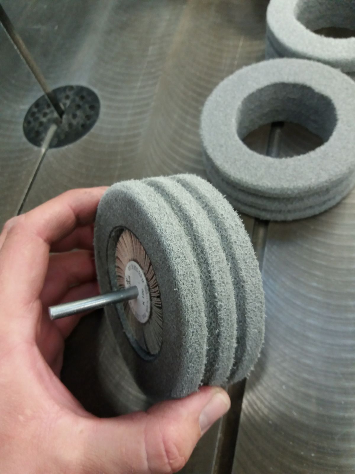

Koska lähiseudulla ei ollut kätevästi romulavaa ja olen laiska etsimään, tein omat foamit tämmösestä: https://www.puuilo.fi/epages/puuilo.sf/ ... s/10106859
Olikohan tossa joku 10 tai 12 kpl n. 4-5cm paksuja kiekkoja pujotettuna senttisen alumiiniputken ympärille. Halkaisija 10cm, keskireiälle on alku, josta taisin sen jollain ohuella sahalla leikata suunnilleen sopivaksi. Tuli vähän rujot, mutta kyllä ne Flashpointtien sisällä hyvin toimineet.

Joonatin kirjoitti: La 09.06.2018 10:56 Koska lähiseudulla ei ollut kätevästi romulavaa ja olen laiska etsimään, tein omat foamit tämmösestä: https://www.puuilo.fi/epages/puuilo.sf/ ... s/10106859

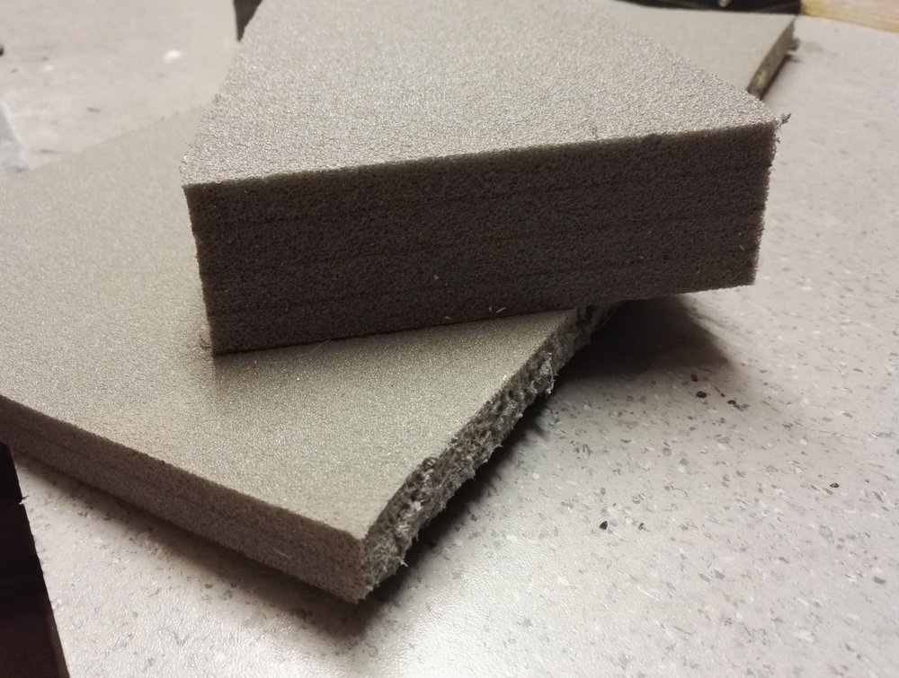

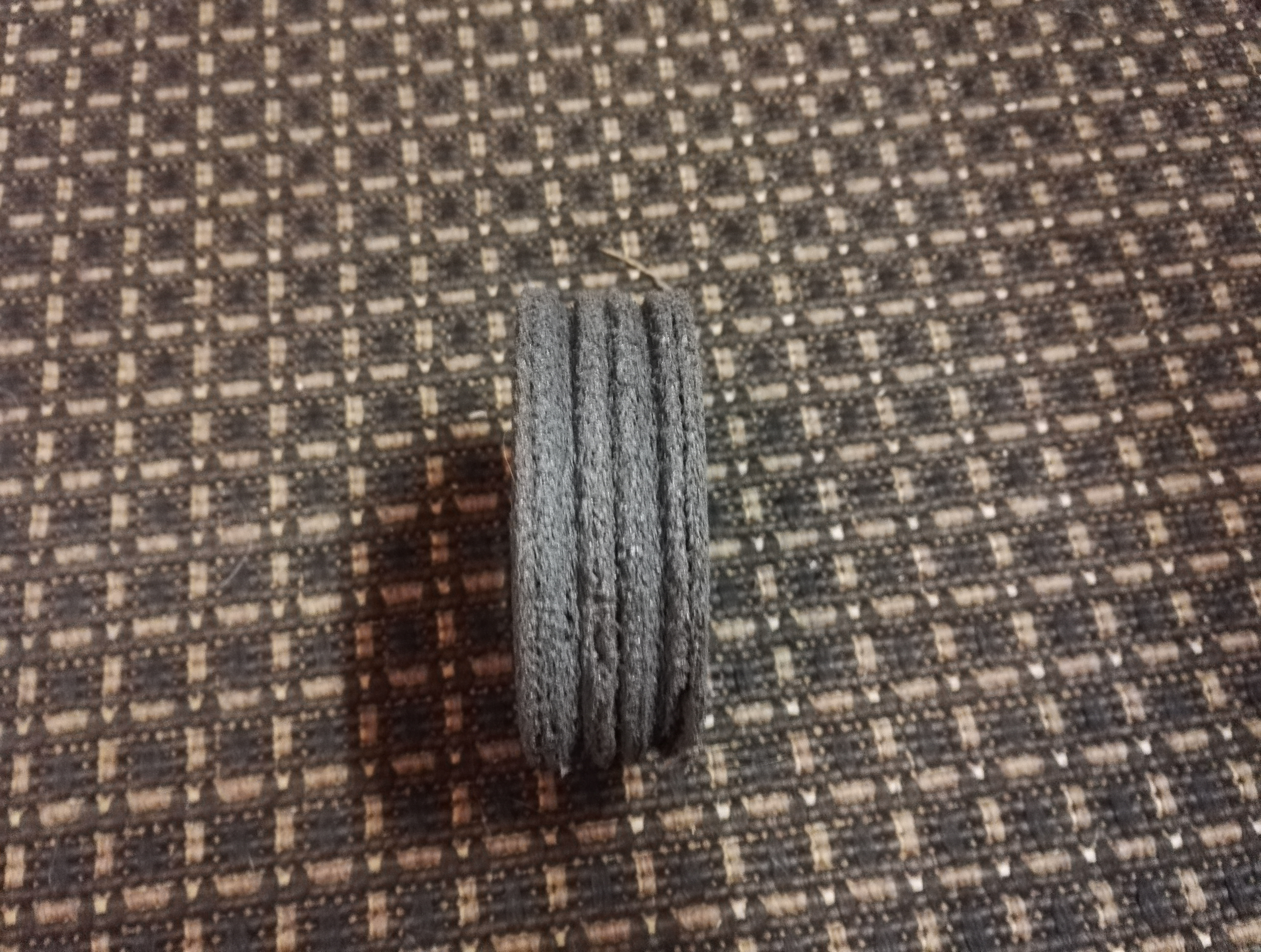

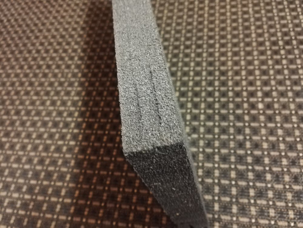

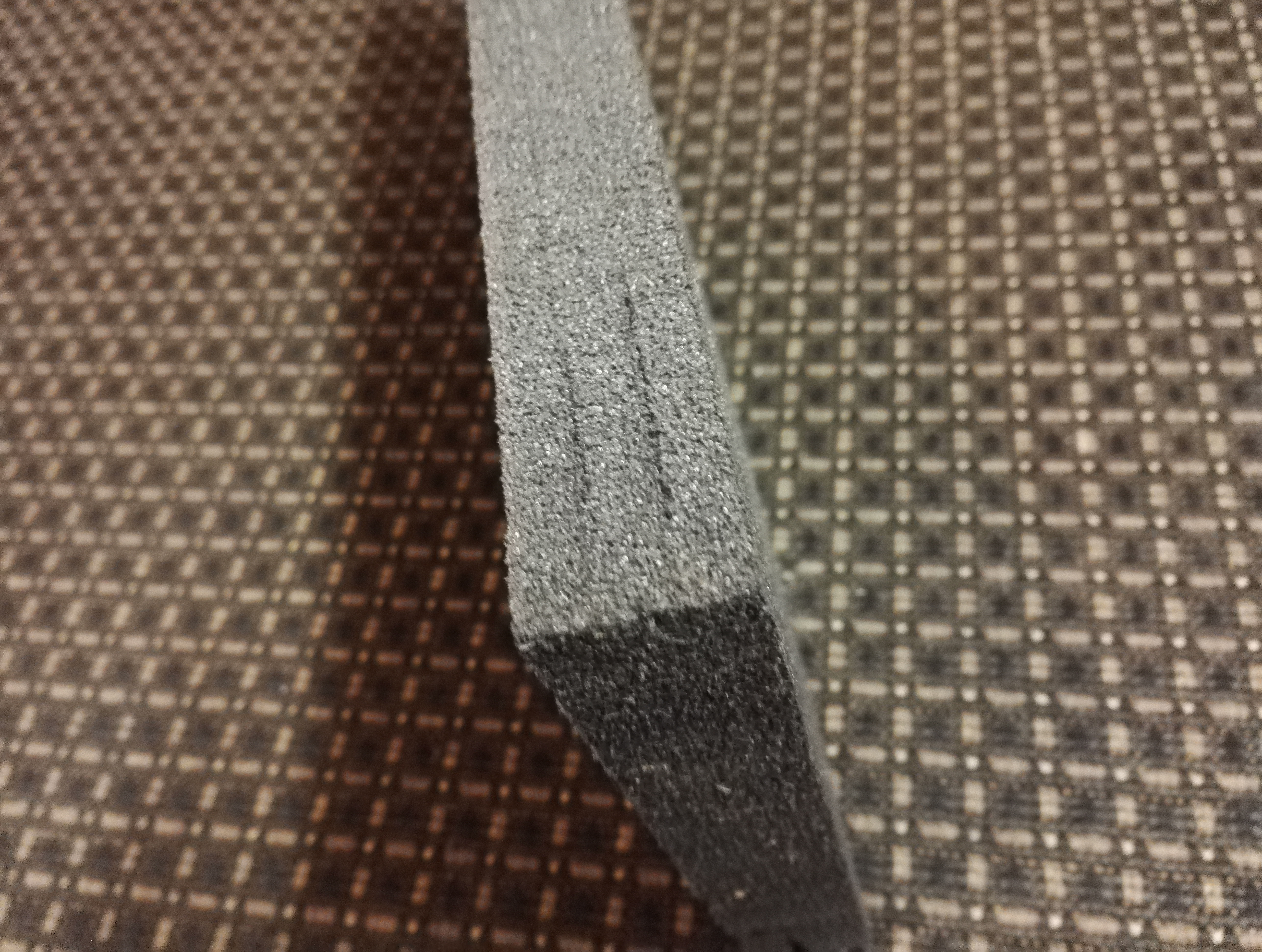

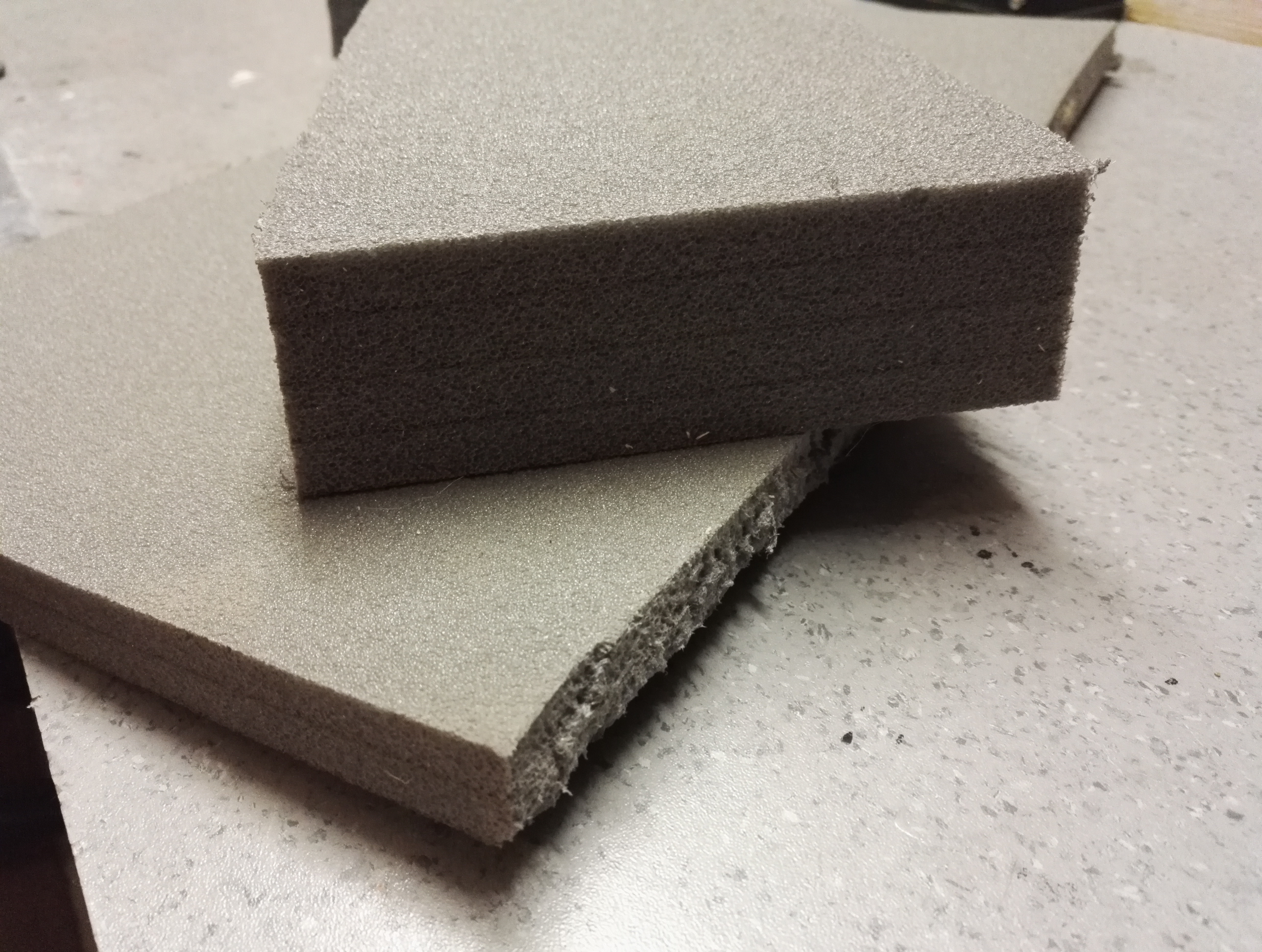

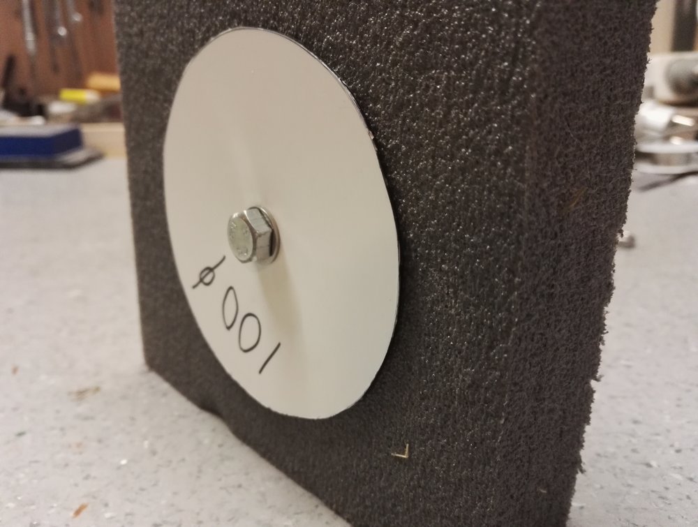

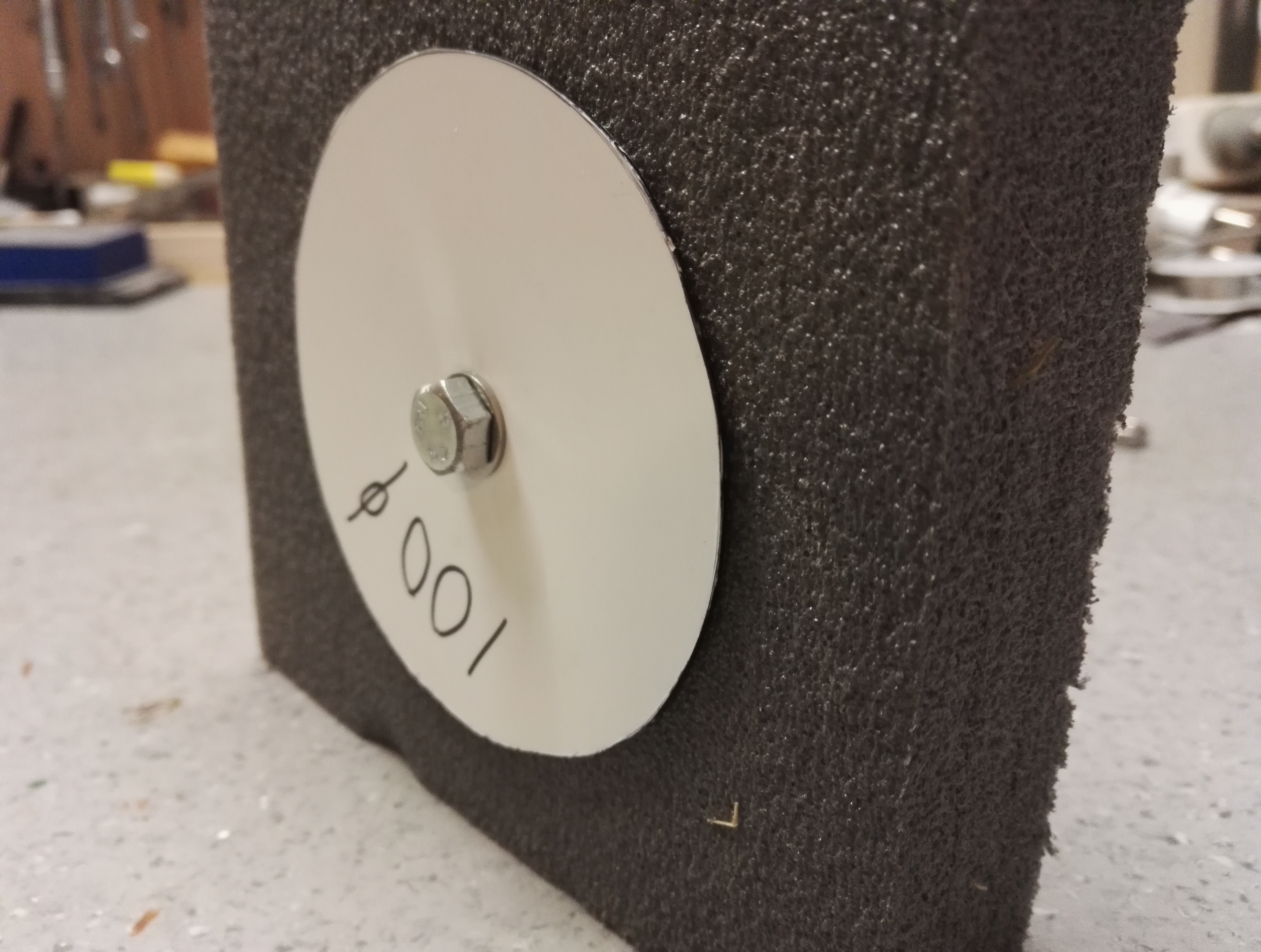

Mutta tarkennetaampa vielä vähän omia metodeja:
Foamiaihiot on tosiaan tuommosta valmista levyä. Monen eri paksuuksia olen löytäny.
Tällä hetkellä varastot näköjään huutaa tyhjyyttään. Jotta tuo pisen ajatus liimaamisesta ei välttämättä huono idea ole. Mulla oli joskus kontaktiliimaa spraypurkissa, vois olla hyvää tässä.

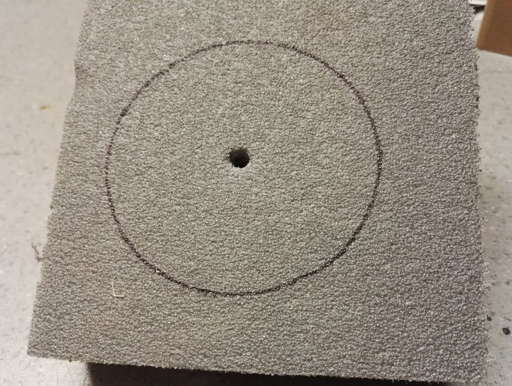

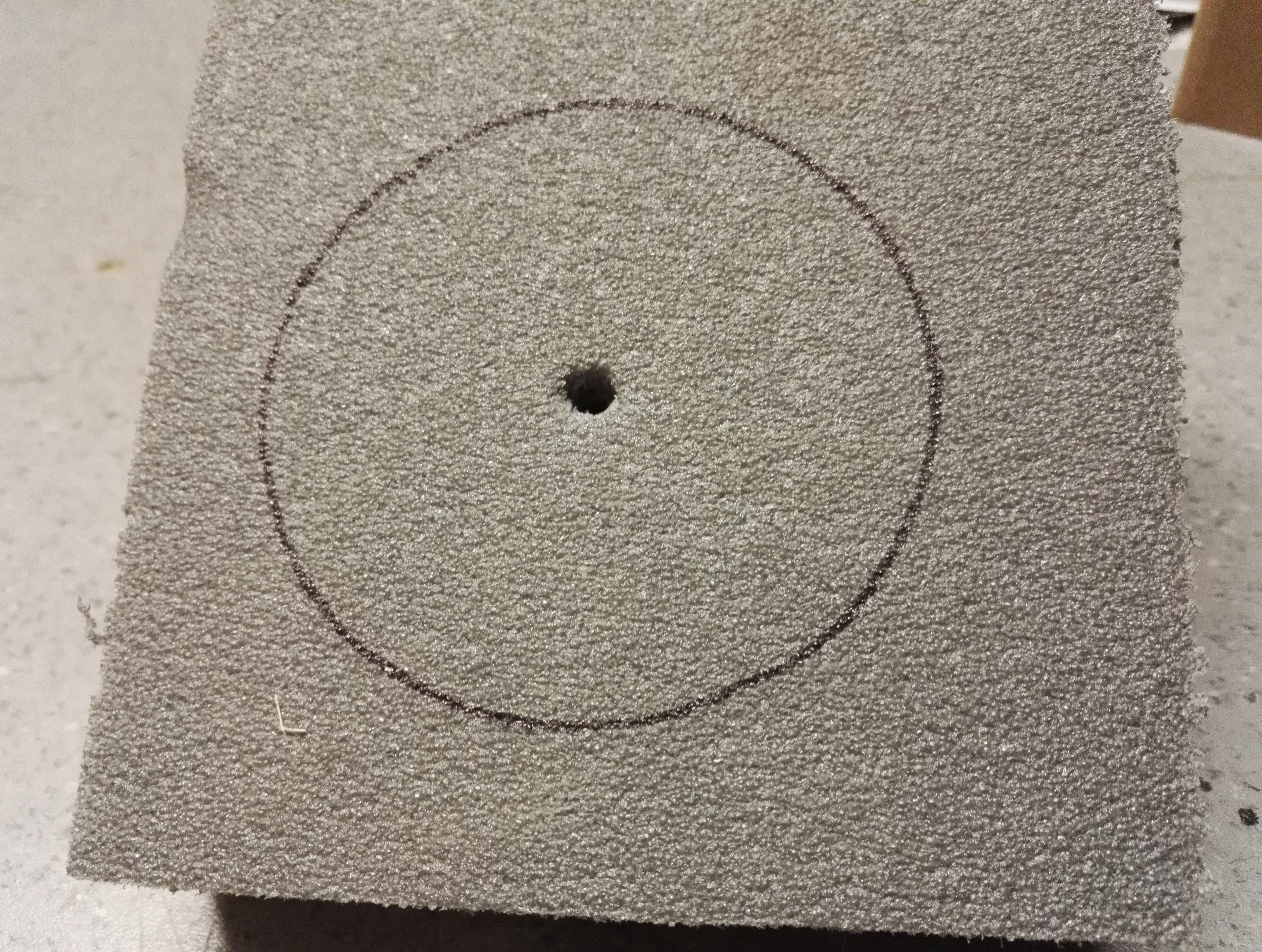

No oikean paksuuden löytyessä, vaatii välillä tikkisahaakin. Olen tehny styreenistä sopivan kokoisen kiekon ja painanut pultin kanssa läpi. Näin saadaan keskireikä kohilleen ja piirrettyä näppärästi ääriviivat sahausta varten.
Tämän puuhastelun jälkeen laitan pultin taas läpi ja nyt tuommosilla vanteenkeskiön kokoisilla vaneri kiekoilla puristan kiinni. Koko komeus akkuporakoneeseen kiinni ja sorvaamaan
Aikani pöllytettyäni piirrän vanerikiekoista äärilinjat foamiin ja sahaan keskiön pois. Tuossa just lähiaikoina kaveri teki ite foaminsa mutta sahas ulko ja sisäpuolen eka ja laitto tuommoseen hiomarullaan foamin kiinni sorvaamista varten. Hyvin näytti tuokin onnistuvan
Tuon keskireijän reunat kannattaa kans vaikka dremelillä pyöristää, menee rengas vanteelle paljon helpommin. Ja mikäli käyttää lisäpainoja vanteissa kannattaa foamin sisälle pyöräyttää uraa painoille, näin ei halkaisia muutu. Tämäkin onnistuu dremelillä näppärästi.
Toivottavasti avas paremmin. Laittakaa vaan rohkeesti omia ideoita.

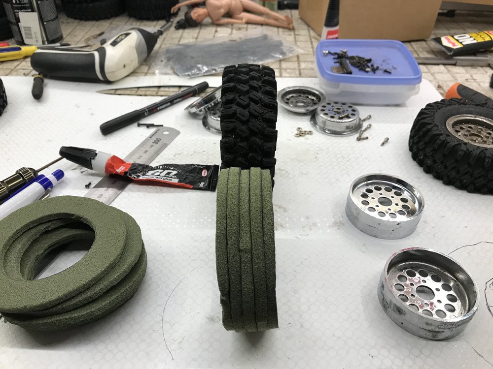

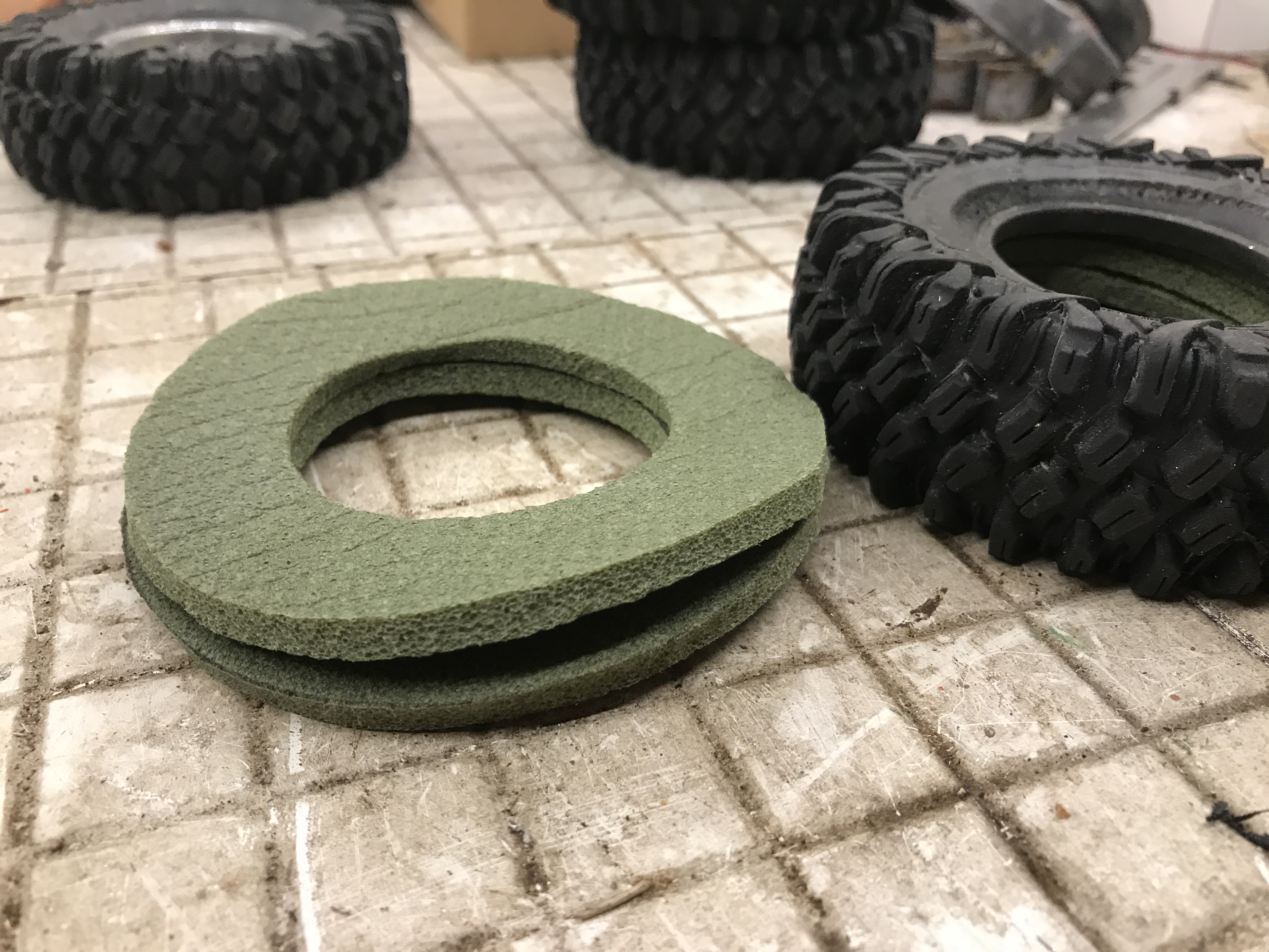

(EDIT 17.1.2021) Tämän viestin kaltainen foami viritelmä EI TOIMI! ei kannatta kokeilla, sanoo pise tulevaisuudesta)
En tunne noiden pehmusteiden kauppanimiä ja ota niiden ominaisuuksiin kantaa. Eli tarkoitus tässä on tehdä jäykät yksiosaiset foamit kotikutoisesti. Tälläisiä ei varmaan tarvitse miettiä jos on alle kolmekiloinen auto=lexan kori.
Oma Trx-4 on korin kanssa yli neljä kiloa joten kumien mukana tulevat foamit ovat lähes aina liian löysät.
Kovasti olen katsastellut sopivia joogarullia ja sopiva kun tulee vastaan niin otetaan testiin.

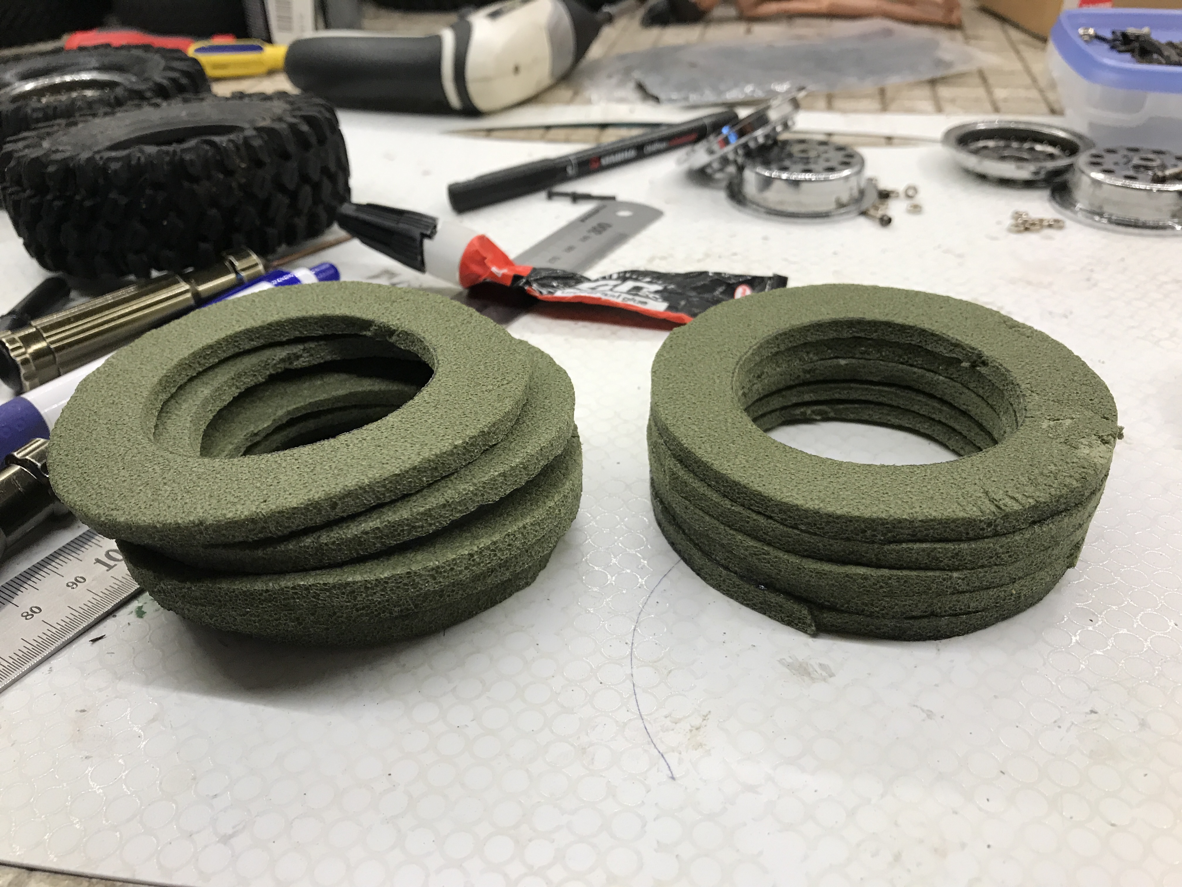

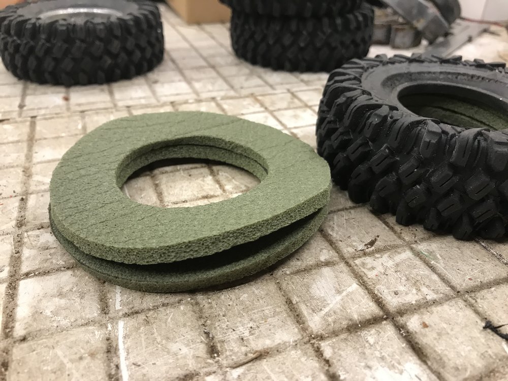

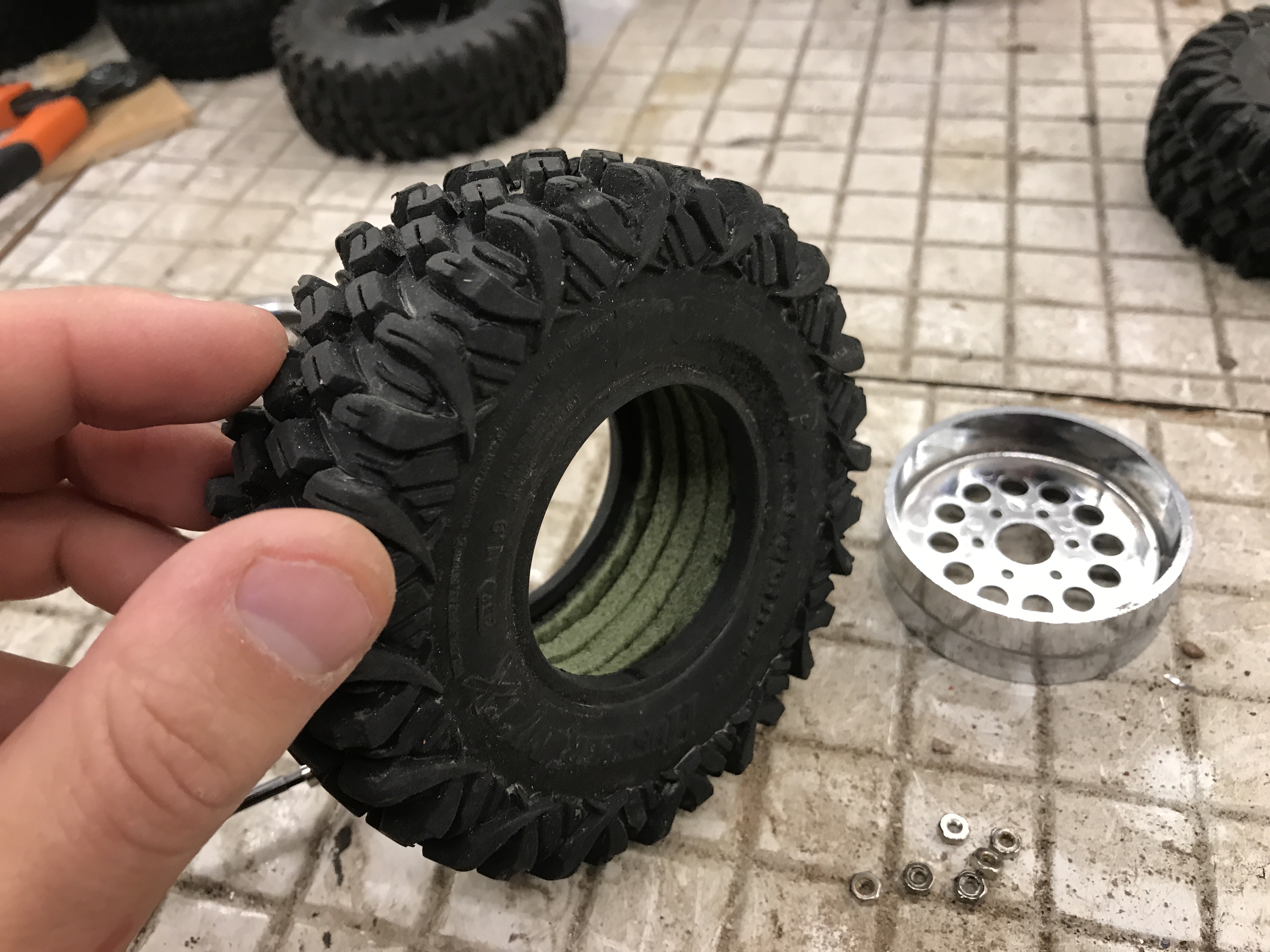

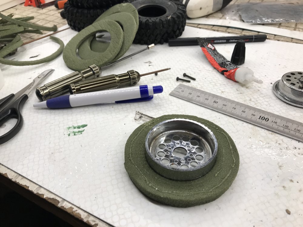

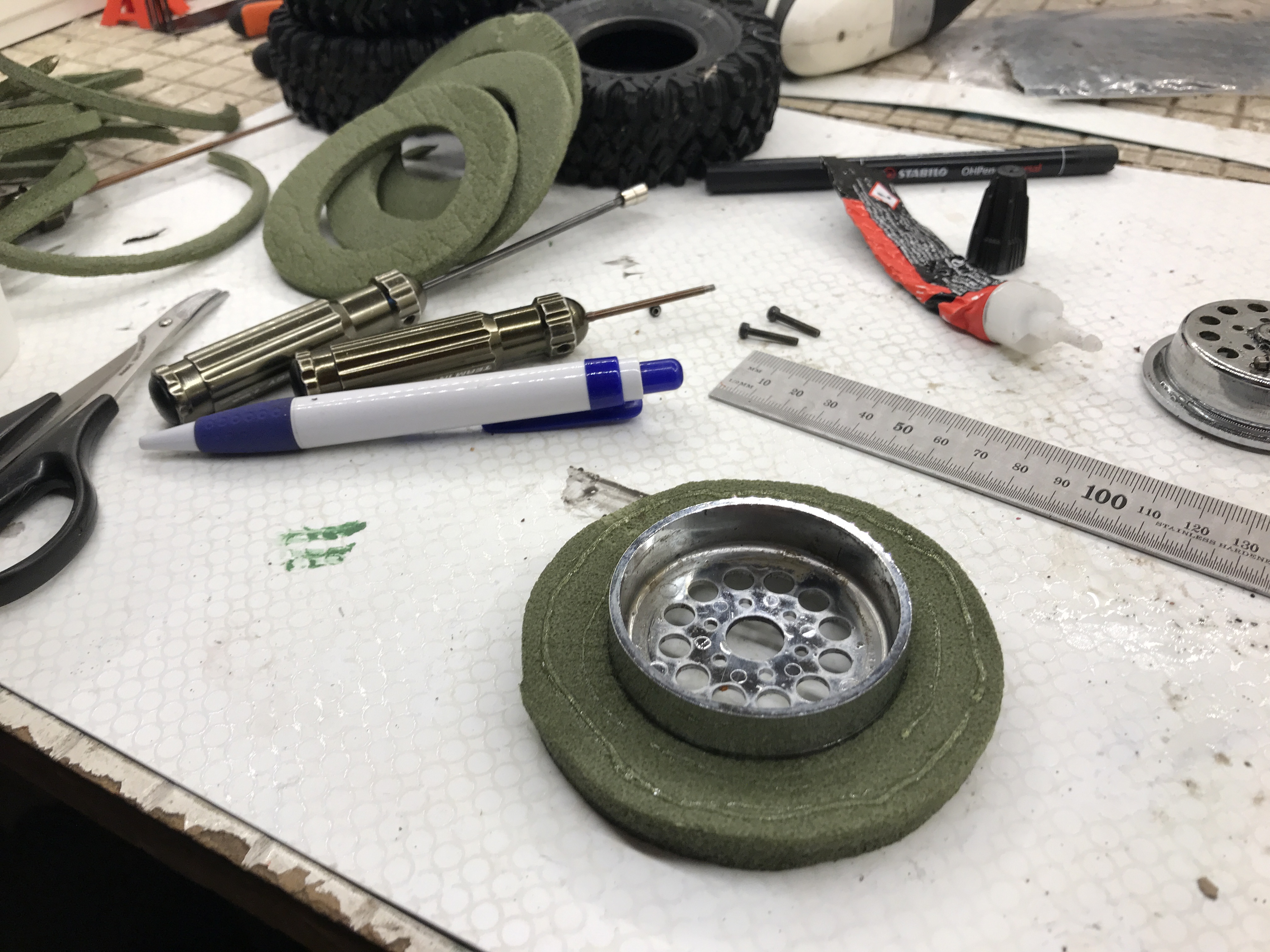

Ohut makuualusta on ollut itsellä nyt käytössä ja tässä mun kokeilu.
Mittaa, leikkaa ja lopuksi sovituksen jälkeen liimaa. Yllä olevassa kuvassa foami jäi liian korkeaksi. Ja piti käydä testaamassa sortaako ne vaikka ei liimaa laittanut. Ja kyllä sorti ja niin kuin Toni sanoi että 10mm pienempi ulkokehä foamissa pitää olla kuin kumin ulkohalkaisia sisäpuolelta.
Nyt foamit asennettuna profiilista painaessa tuntuu hiukan löysää. Pikatesteissä toimii ainakin kohtalaisesti, uudet renkaat vielä mietityttää onko ne hyvät vai ei..
Viimeksi muokannut Pisepise, Su 17.01.2021 17:36. Yhteensä muokattu 1 kertaa.

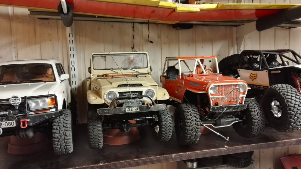

Mulla on nyt neljä autoa, joissa jokaisessa on tuosta harmaasta (mitä ikinä nyt onkaan) kamasta tehdyt foamit. Toimii kuin junan vessa. Vanhimmat taitaa olla 2-3 vuotta. Etelleen harmaat ja pyöreät. Kalusto painaa 3.5-5kg. Eivät ole mennyt miksikään, ja usko pois ajettu on. Tosin säilytän autojani aina oli foamit mitkä tahansa akselit ilmassa, saa jouset ja foamit levätä. Kukkapurkki nyt välttämättä se hienoin alusta ole mut toimii :) Ja lojuvat ne rakentaessa tuossa työpöydällä useita päiviä renkaillaan. Eivät ole menny miksikään.
