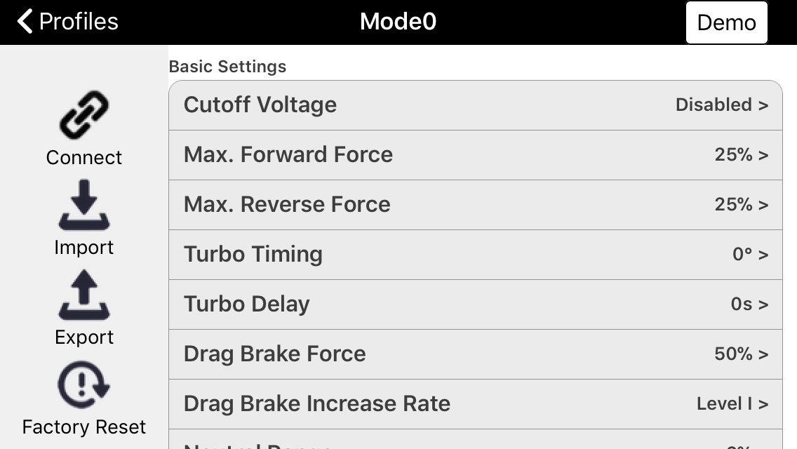

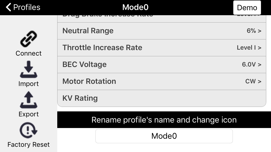

Tämmöisiä säätövaihtoehtoja löytyi tuolta Hobbywingin softasta. Voisi tonne jotain juttuja ilmaantua lisääkin. Toki vaativat varmaan asiakkaiden toiveita...

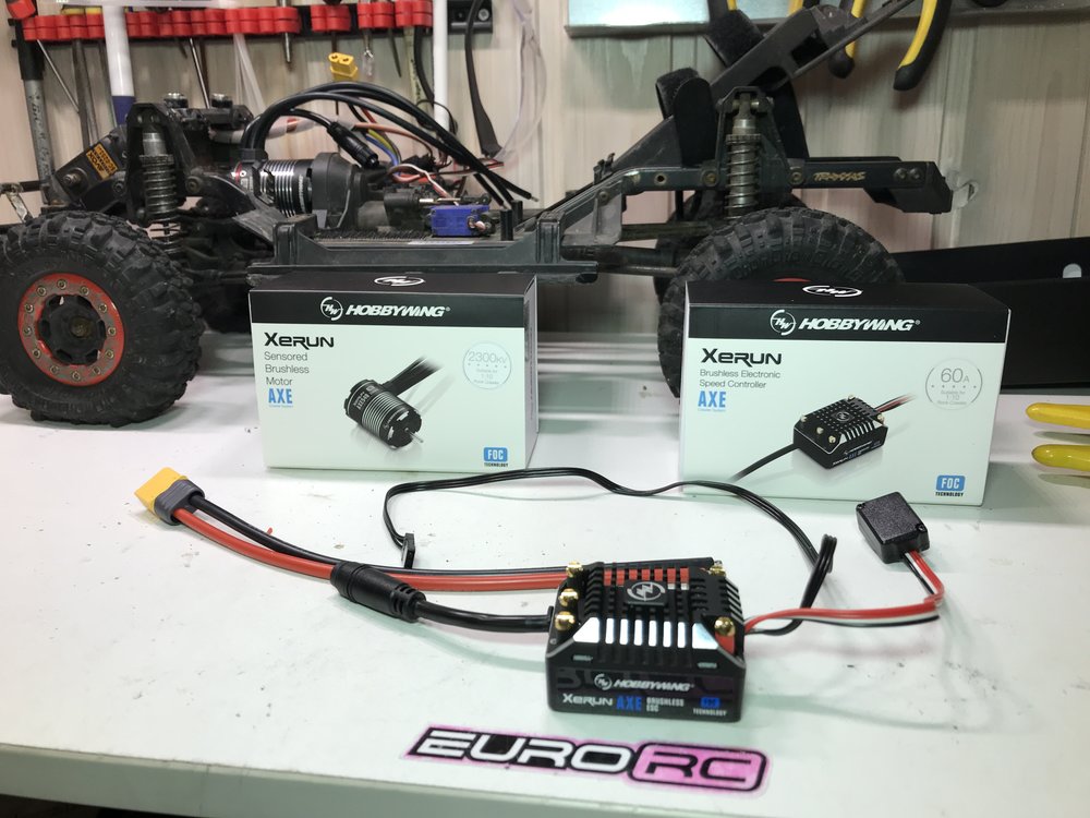

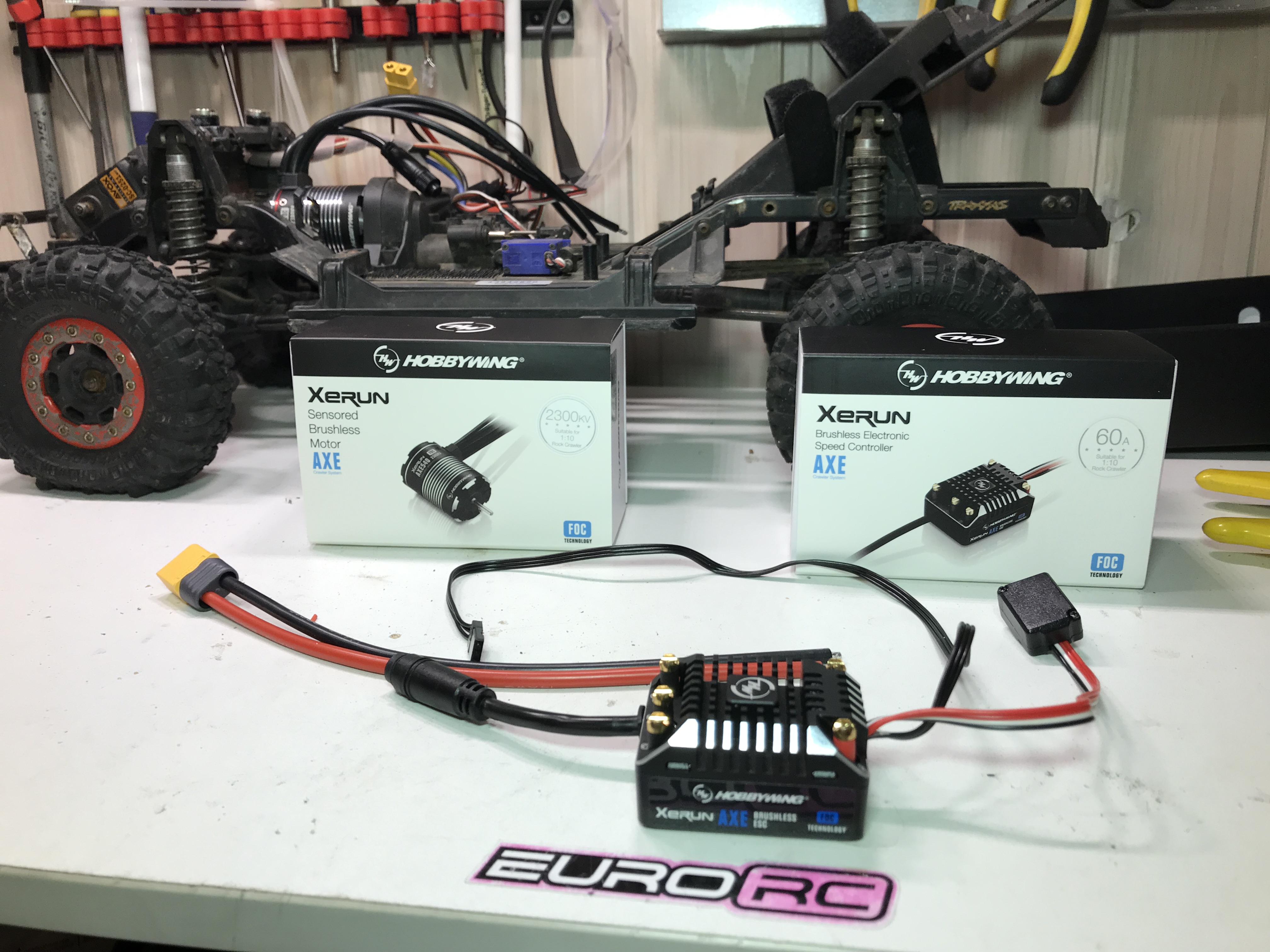

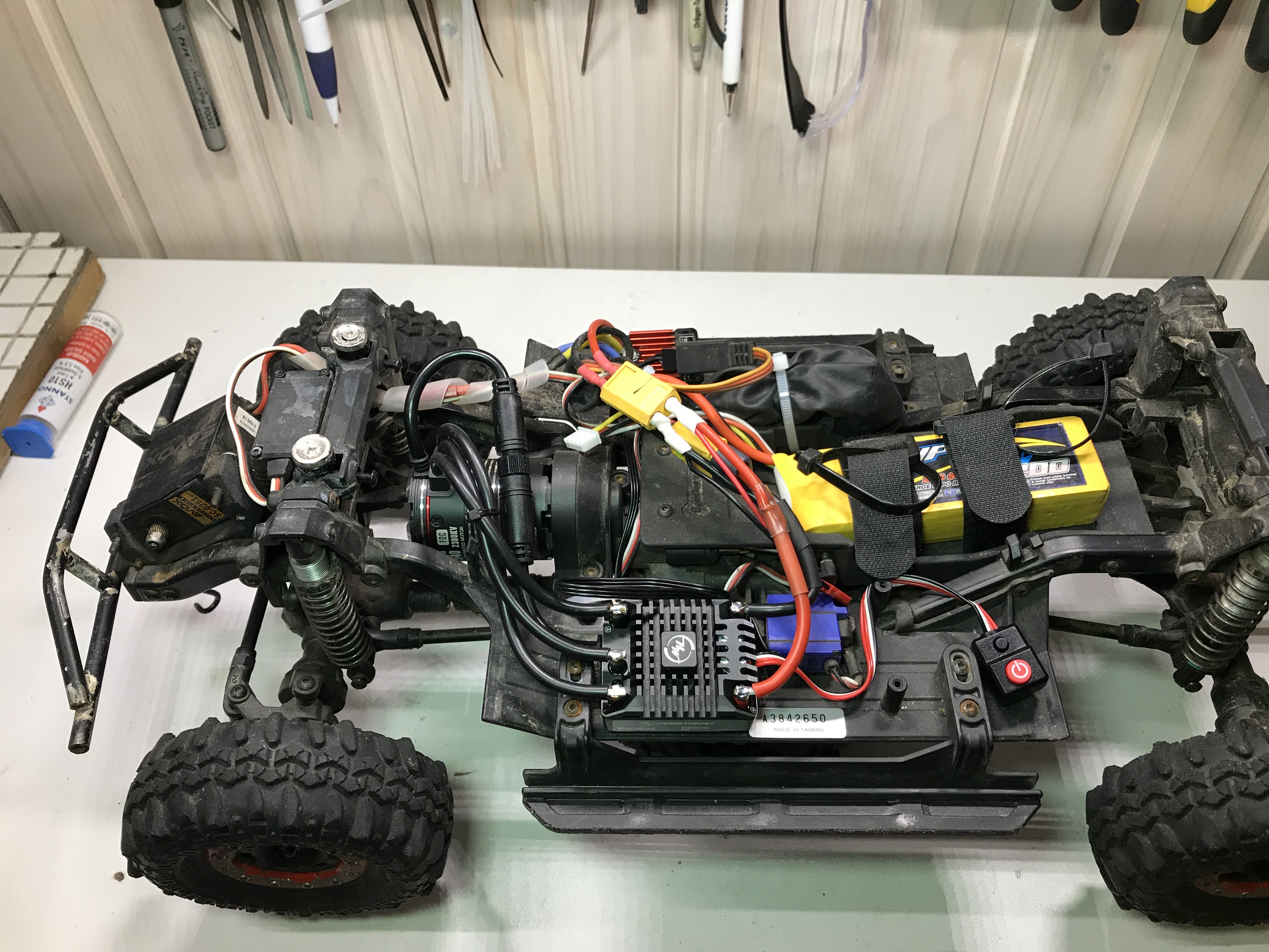

Viime viikolla saapui EuroRC:ltä tämä. Juuri kesälomakiireet perheen kanssa haittaa paneutumista tähän mutta, luvassa lisää materiaalia ja kokemuksia syvällisemmin.

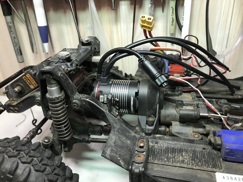

Siinä paketin avaustunnelmia. Moottori jo kiinni tässä. Sensorikaapeli oli odotettua lyhyempi, mitä olin nähnyt muiden ensikäpälöinti videoissa.
Moottorista ei tullut kuvaa ennen asennusta mutta ei mitään ihmeellistä. 2300kv moottorin valitsin koska olin nähnyt ja muiden kertovan että AXEn kv-lukemat ei ole verrannollisia muiden moottorien lukemiin. Ja että tälläkin pääsee hitaasti.

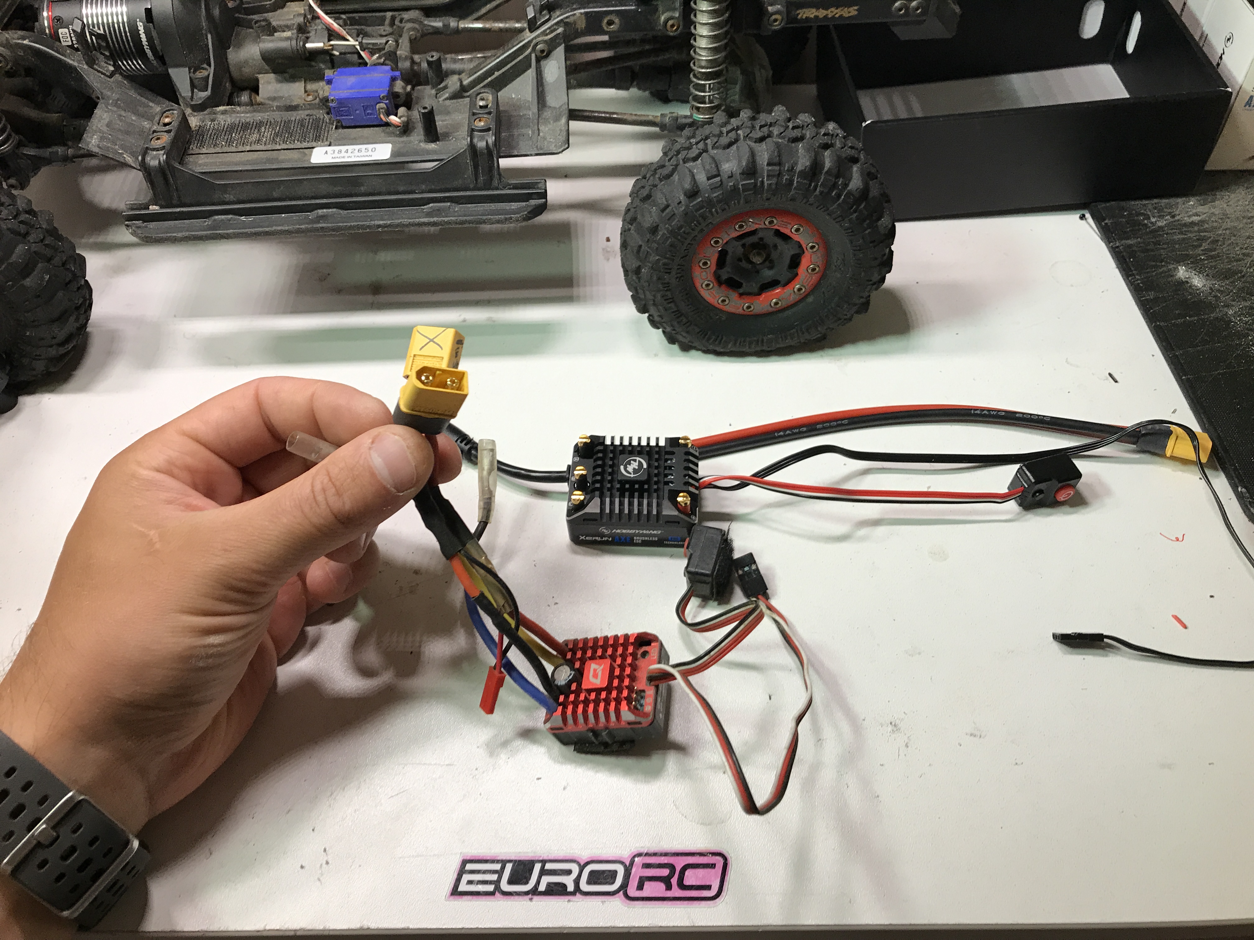

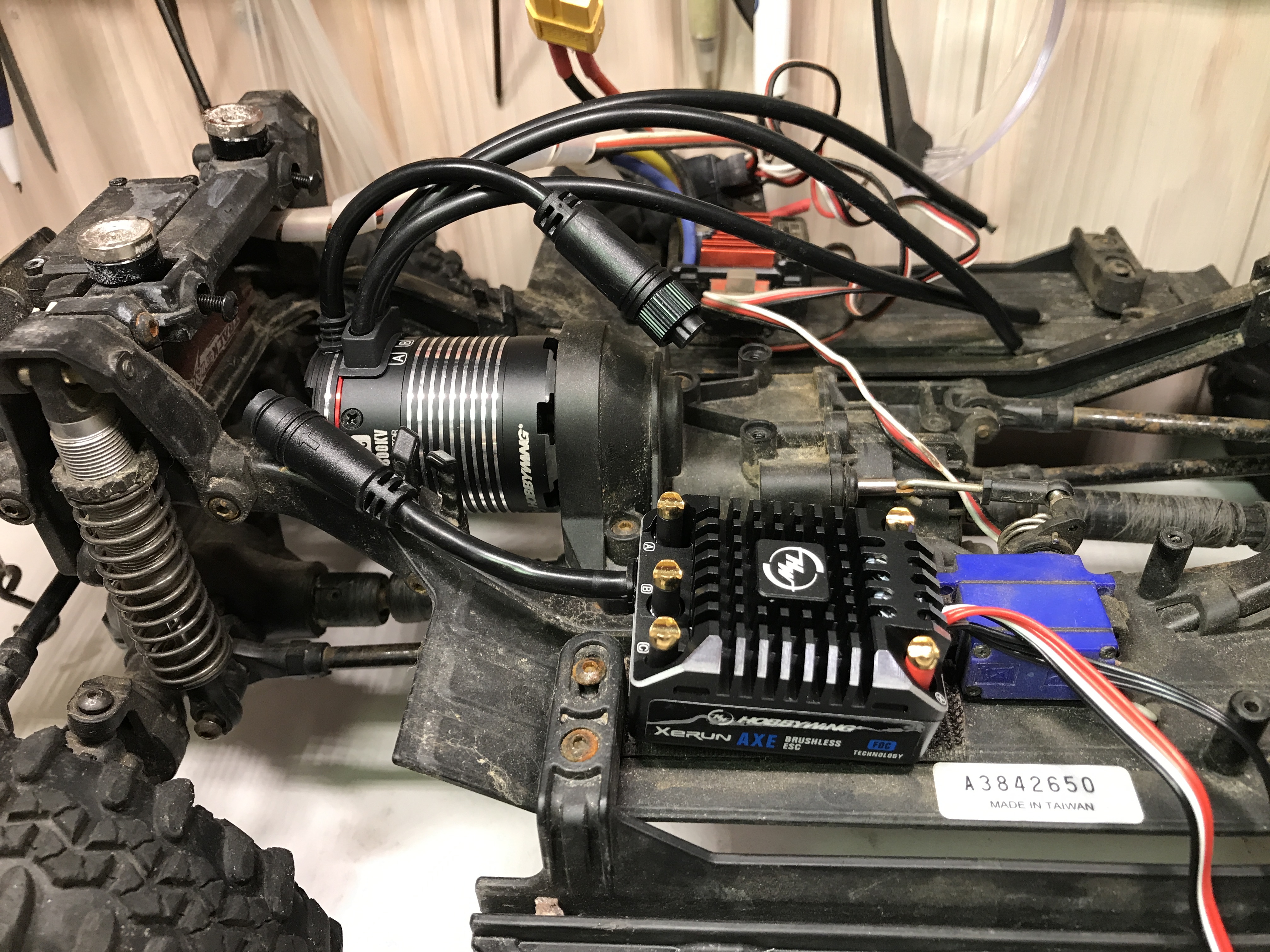

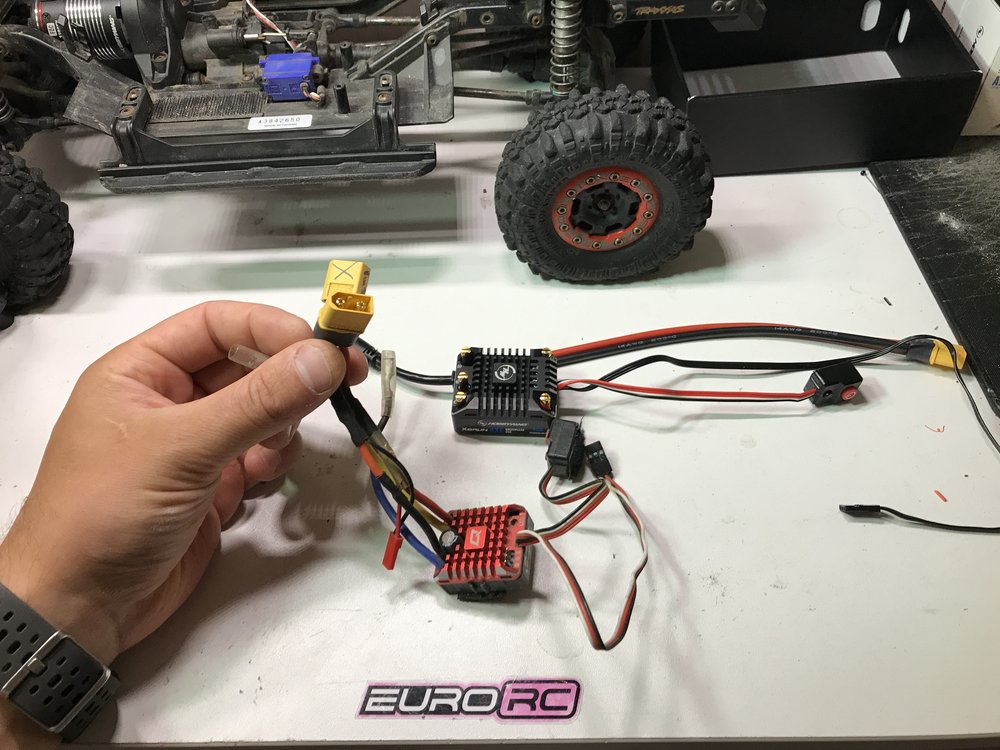

Tässä kokovertailu HW 1080 -nopariin.

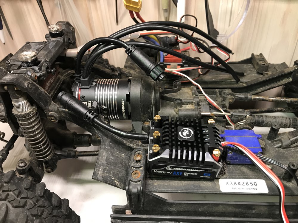

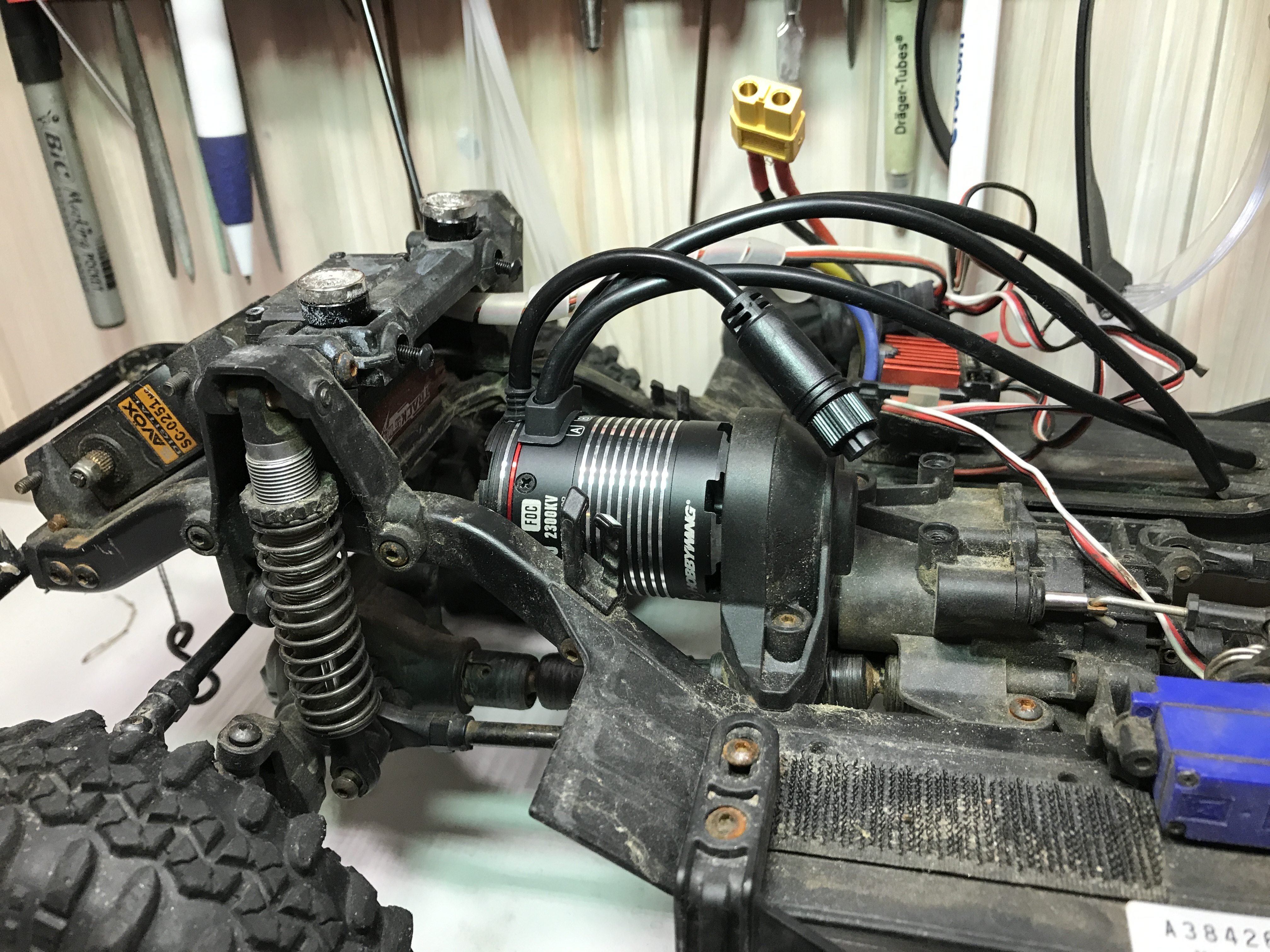

Moottorin johdot suoraan nopariin, kun tähän ei muita moottoreita saa. Lyhyt sensorikaapeli pakottaa noparin olemaan sen vieressä.

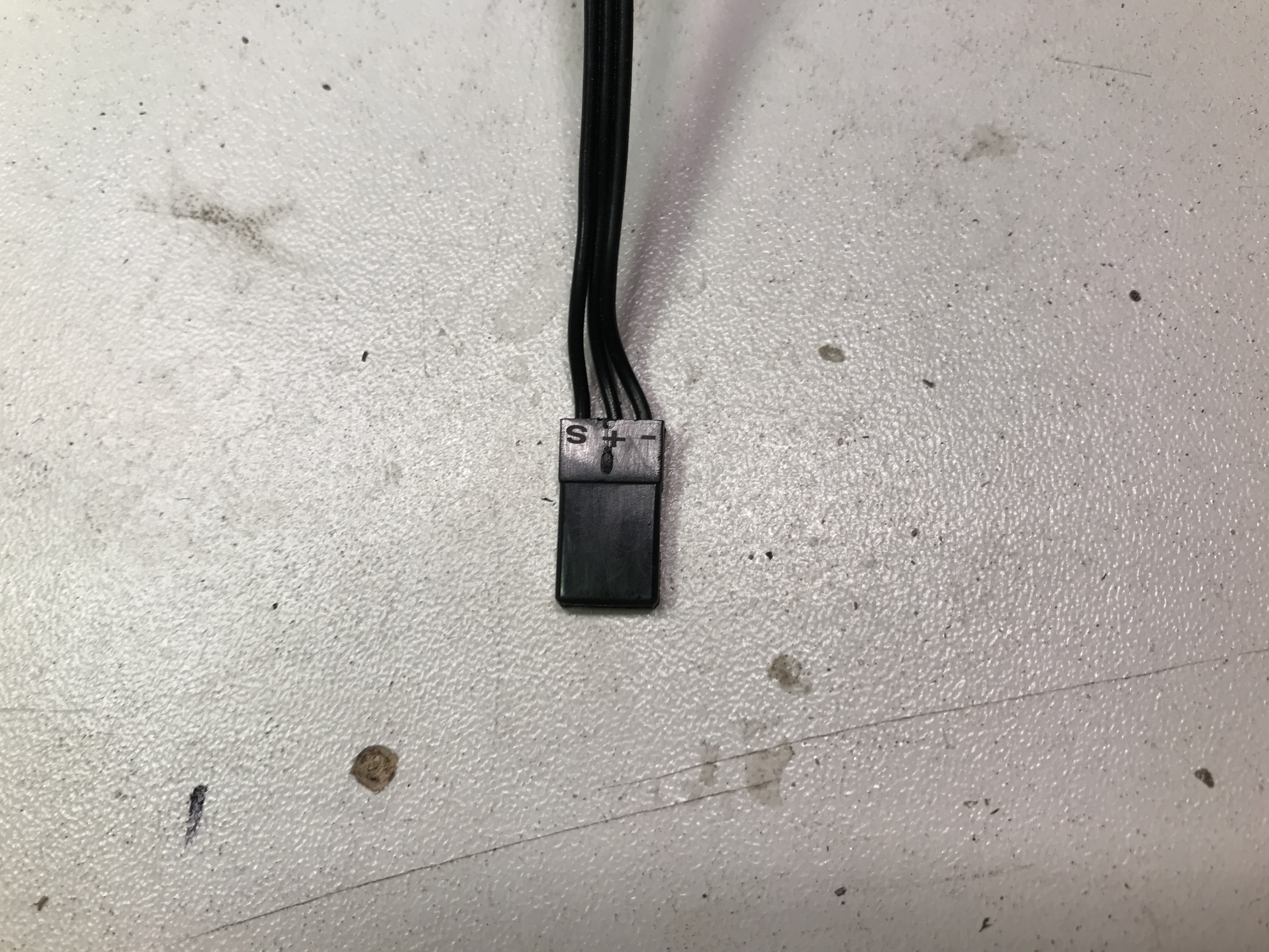

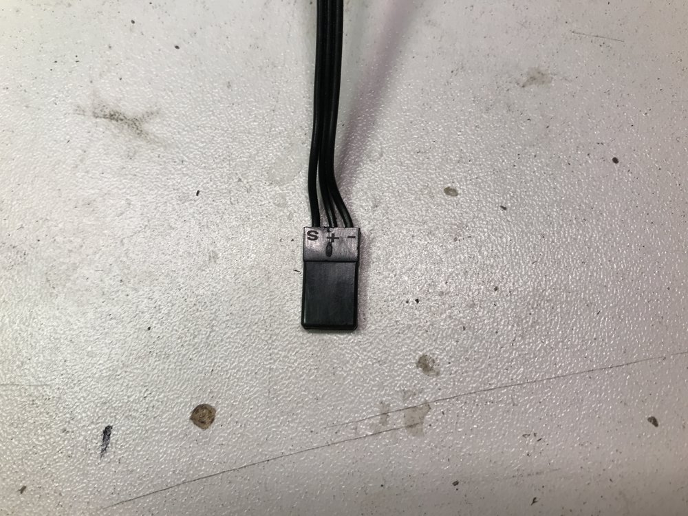

Noparin vastaanottimen johdon asennuksessa saa olla tarkkana 😀 ei värikoodeja.

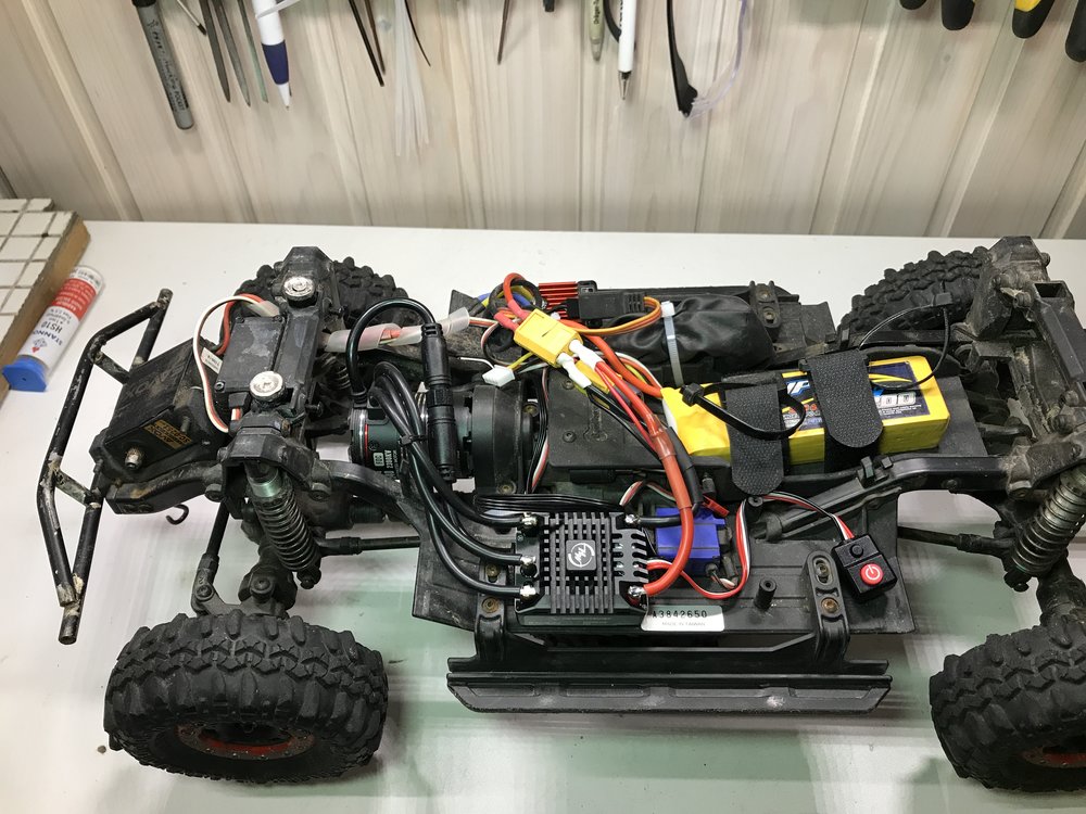

Sitten valmiina kalibrointiin.
Yöllä tein pihalla ensitestit, ja hyvän vaikutuksen se teki kun sain säädöt peruskuntoon. Tekee ajamisen helpoksi. Pian tulossa esimerkkivideo.

Sensorijohdon pituus tässä varmaan on suurin miinus, elleivät siihen jossain kohtaa tuo röyhkeän hintaista jatkokaapelia 15cm á 30€. Hieman erikoinen ratkaisu myös tuo, että vastaanottimen johto ei ole värikoodattu. Tietty värikoodaus on aina joka härvelissä vähän omanlaisensa. Hyvä että joku tämänkin hankki, niin ei tartte itte ihan vielä olla käsi liipaisimella :D

On "Race" sillon kun on mustat signaalikaapelit. Ei saa olla värejä.
