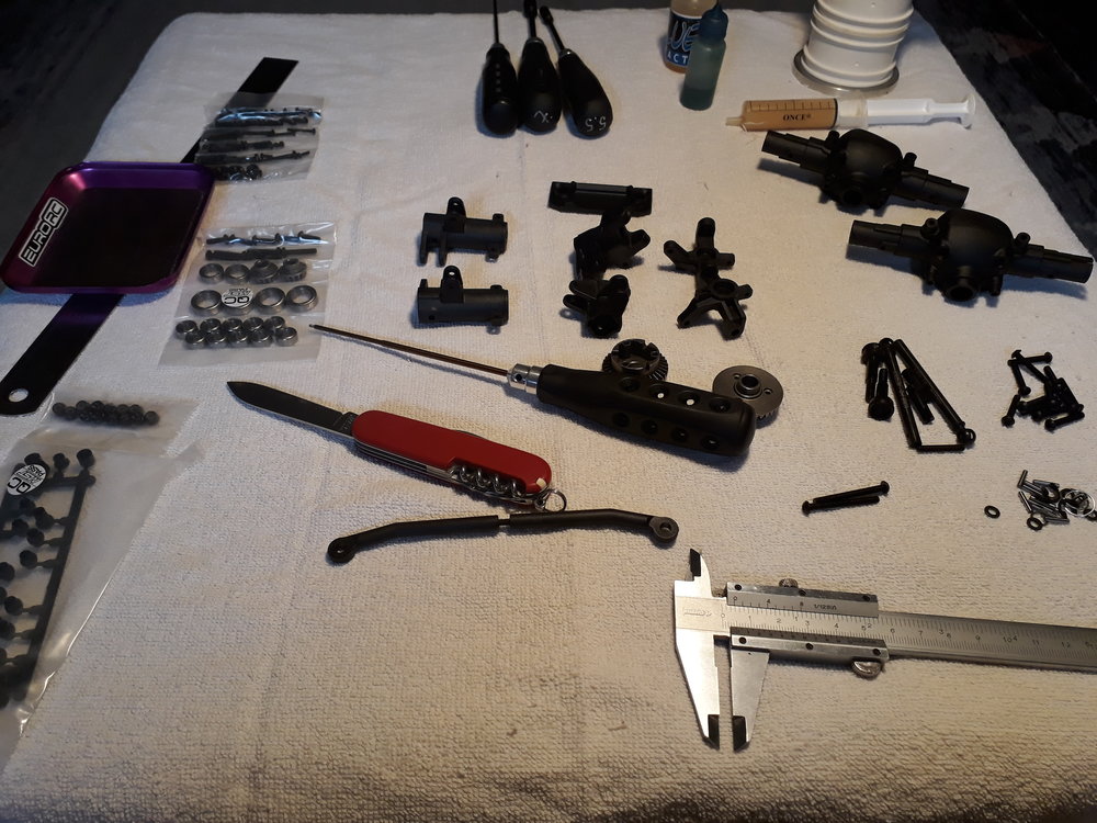

Mistä akselit tuli?
Moti
Viestit: 314
Re: Motin Garage: Plastic Bucket
Viesti Kirjoittaja Moti »
Martilta otin. Oon huono tilaan muualta kun tottunu. Joten maksoin 7e enemmän sinne.

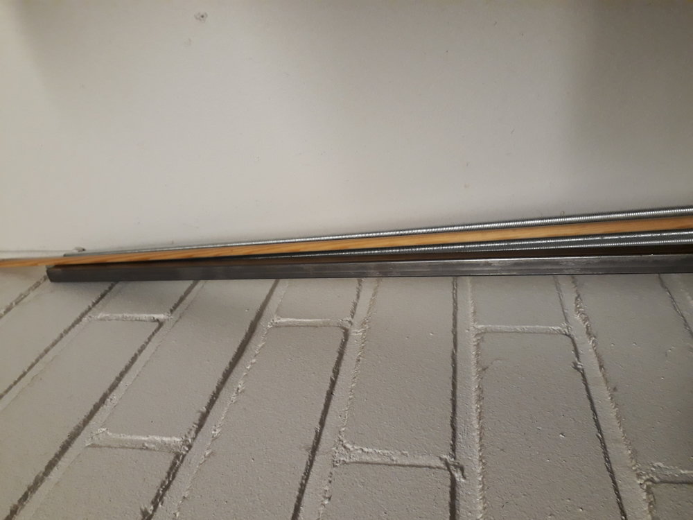

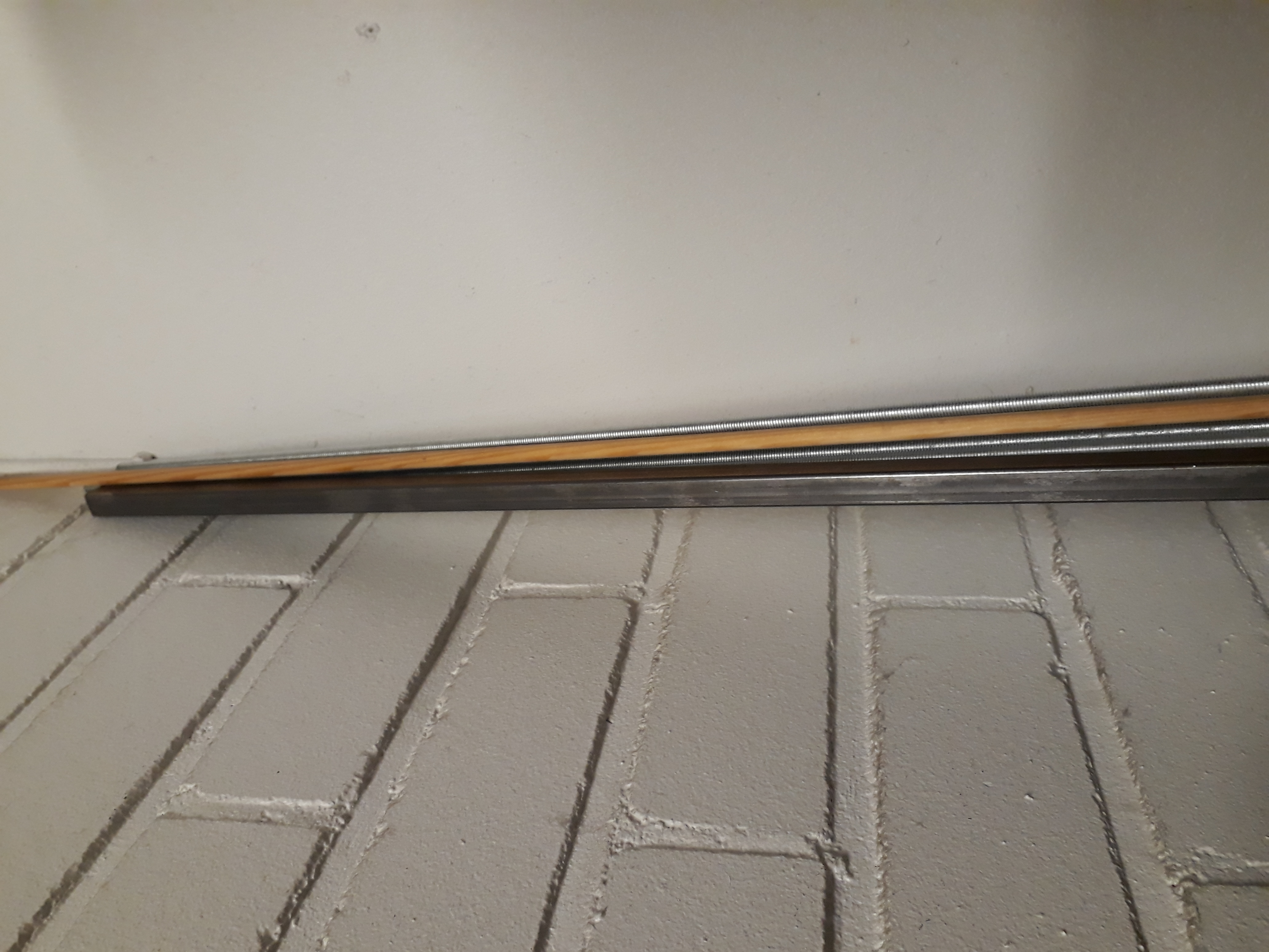

Jospa tuosta neliskanttisesta rangaksi.
Vähän huolettaa, kun puuseppä yrittää metallia. Onneksi tuota vaneriakin on.

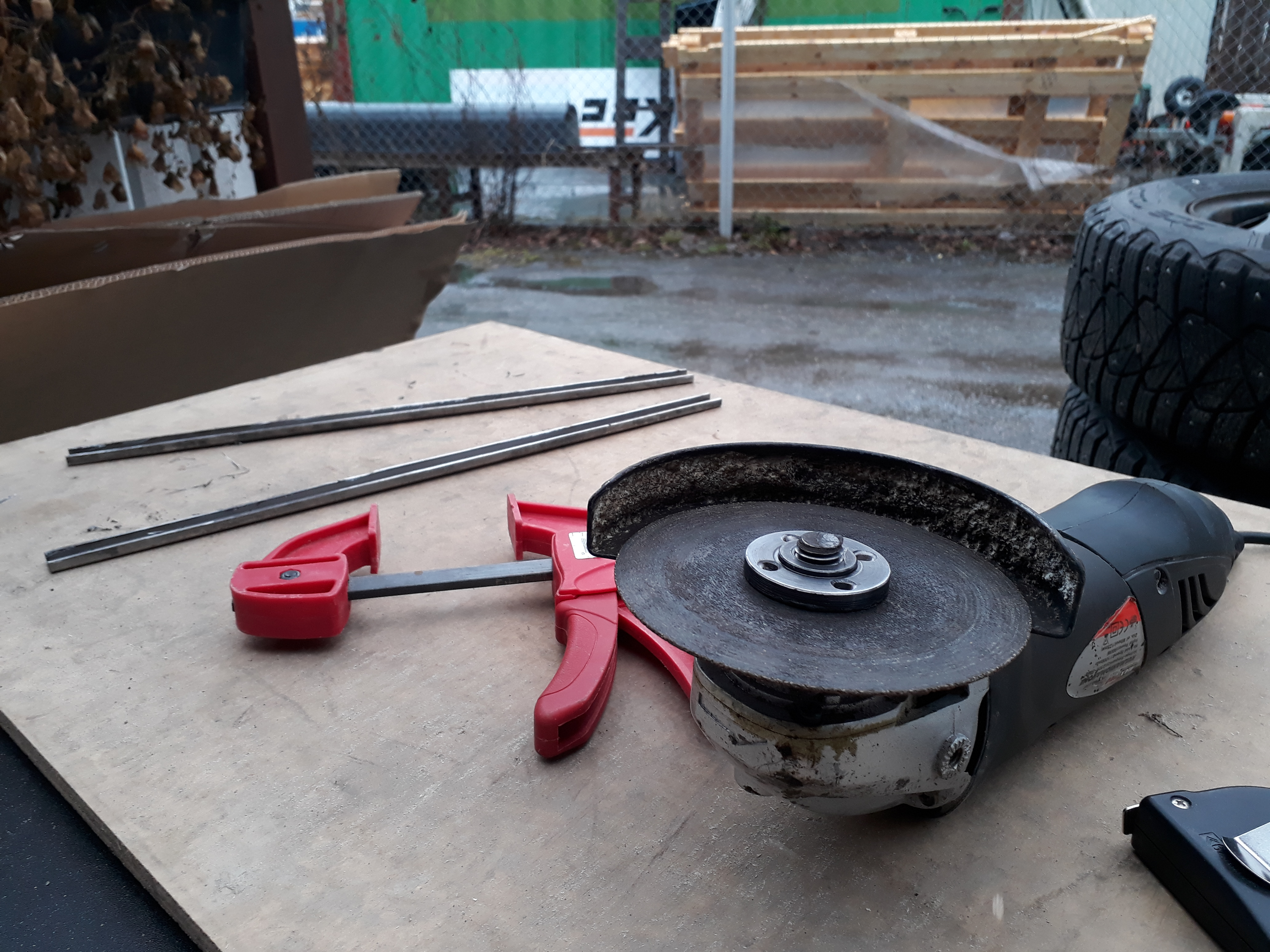

Tämä projekti kärsii erityisesti kaikesta oheishäsläyksestä. Nyt oli vuorossa porakoneen etsintää ja raivaamista.
Mutta jos jo kohta pääsisi kiinni tekemiseen.

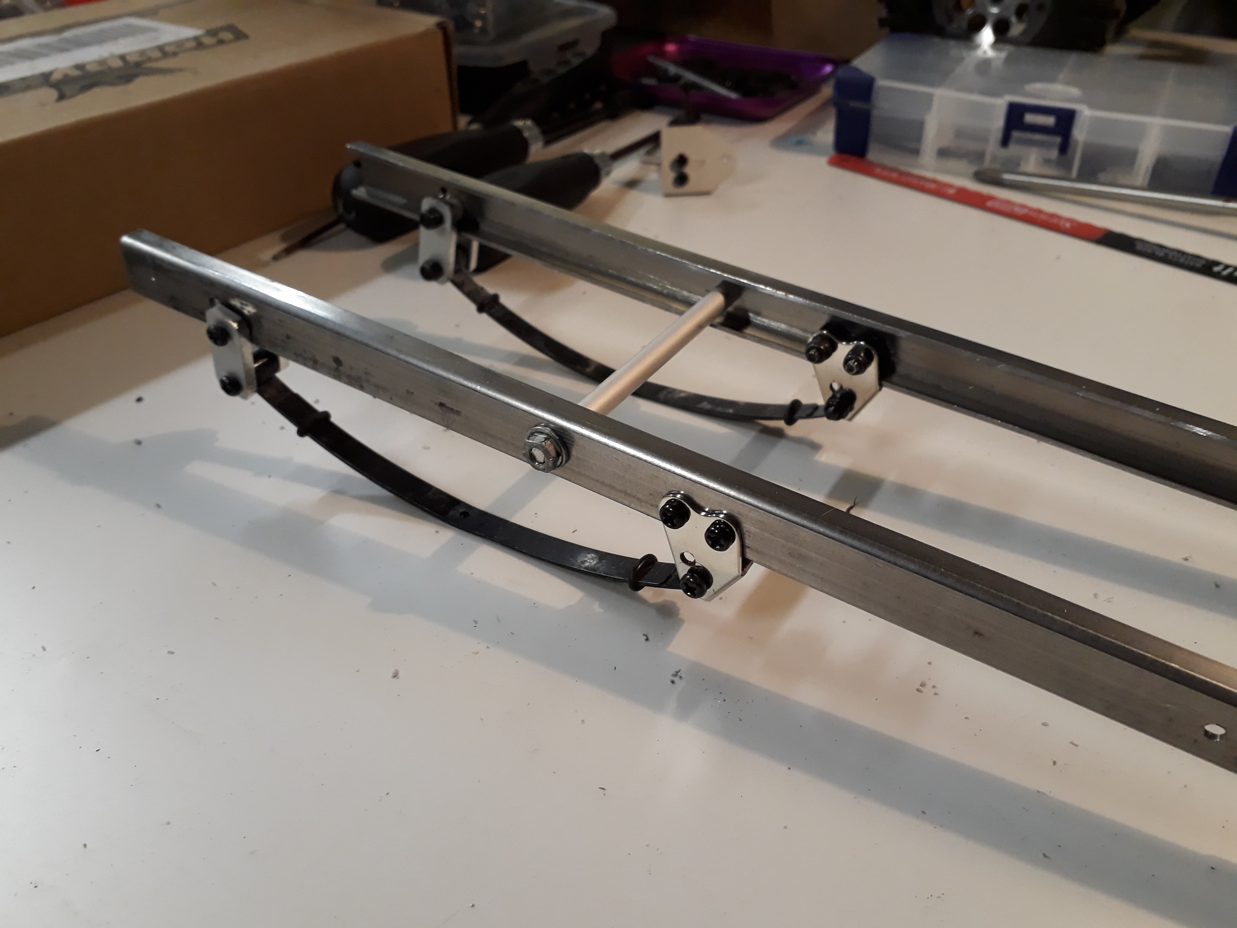

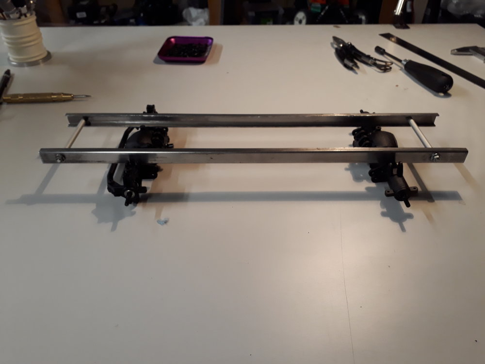

Mikäs tässä vappusäässä.
Melkein valmis siis jo.

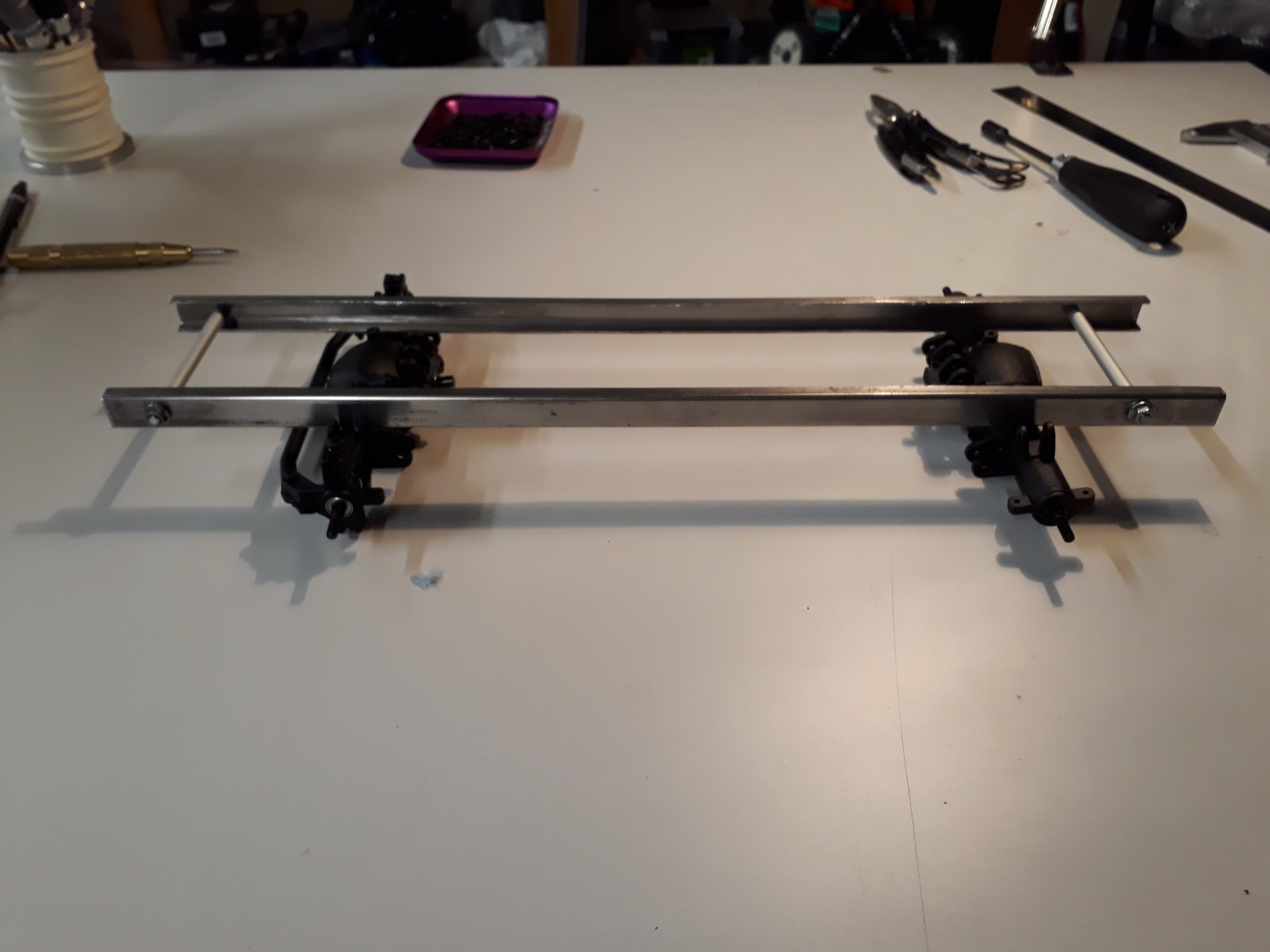

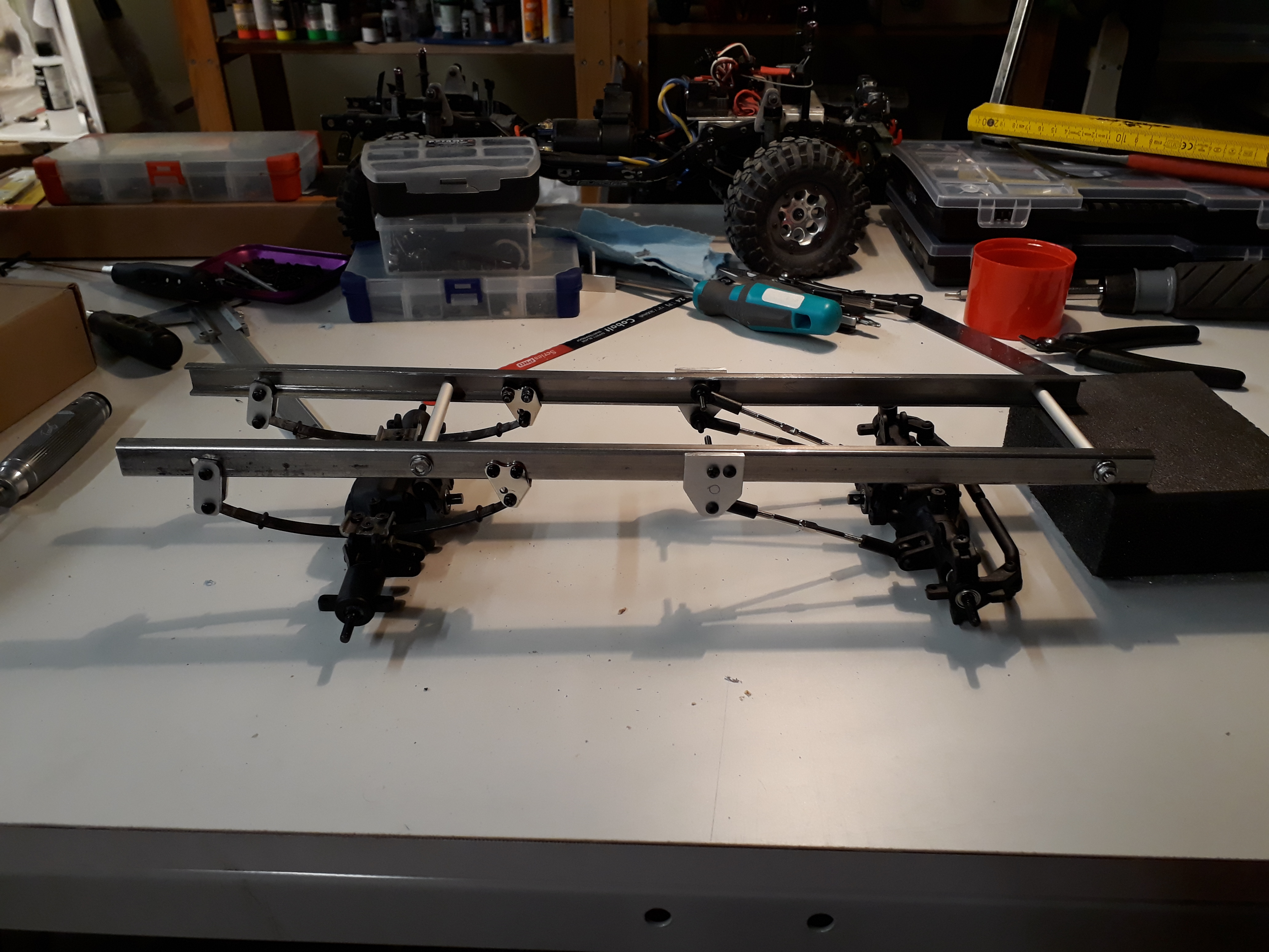

Väliaikaiset runkopalkit jo sentäs.
Ja jotenkin näin nämä pitäisi asettua.
- Virtanen

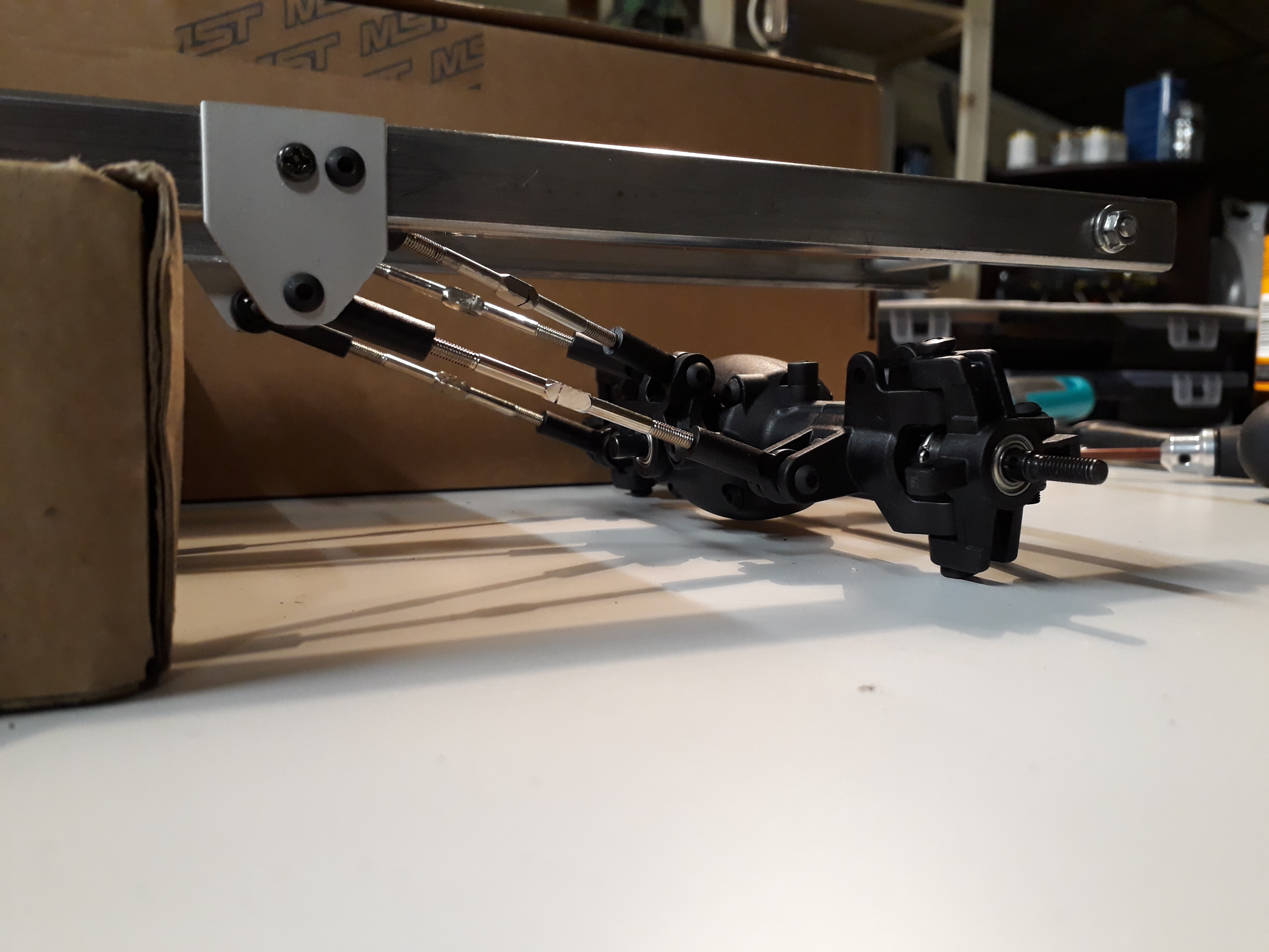

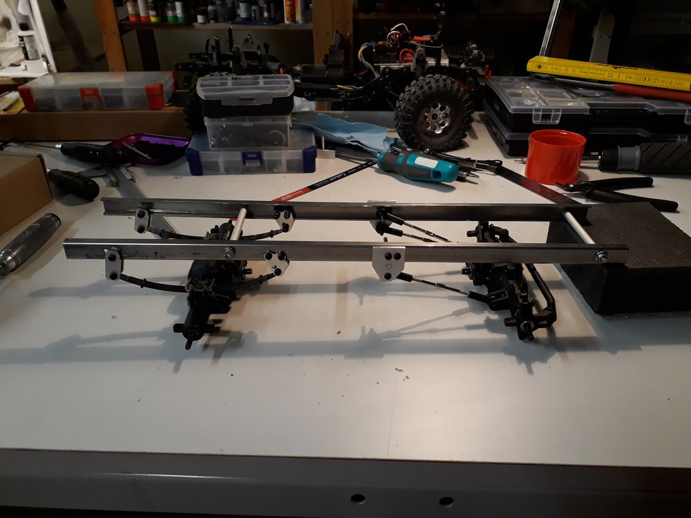

Baby steps ja sillee.
"Mitoituksen haku" linkit vielä. Samoin rungon kiinnikkeet vielä mallia rujot. Voi olla että early beta vaihe mennään kumminkkn noilla kiinnikkeillä.
Takana kanssa vielä mittailua ja kokeilua. Mitään havaintoa ei vielä ole, kuinka lehdet tulee kiinni akseleihin, mutta tulee ne. Jotenkin.
Näillä taas hetki eteen päin.
-Virtanen

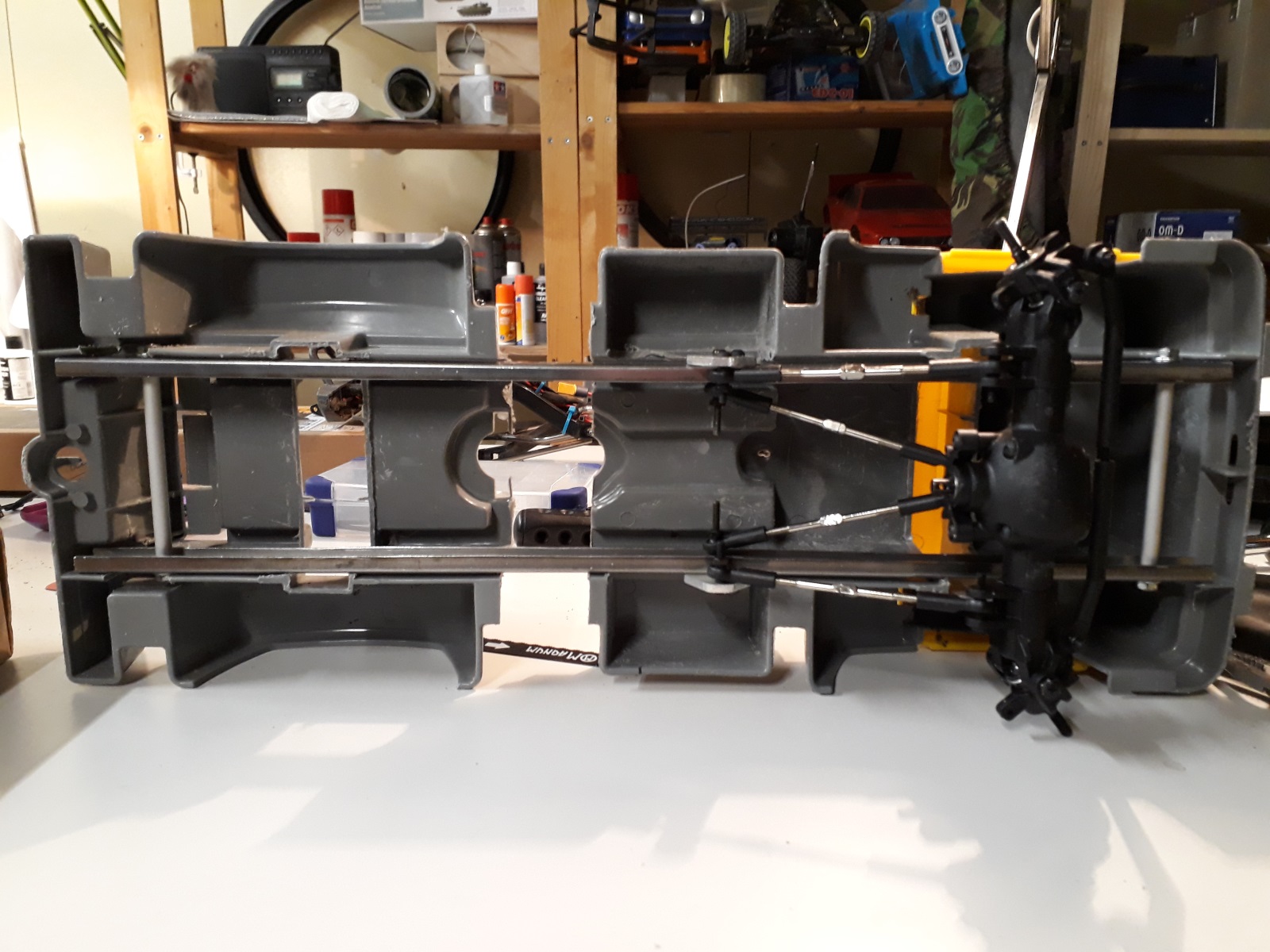

No niin tuntuu taas olevan vaan hoppua hopun perään niin ei ole ehtinyt paljoa raapustella. Törkeästi olen projektikuvatkin lataillut luurista tänne foorumille. Anteeksi siitä.
Mutta niin, asiaan.
Projekti sai alkunsa kaatopaikalla, kun käsiini eksyi jotain "jännittävää" kaverin roskakuormasta. Kyseessä ei siis ole mitään uutta ja ihmeellistä, jota ei olisi jo tehty joten jännityksellistä ei tästä projektista tule millään.
Enemmän tässä oli kyse tekosyystä, että pääsin rakentamaan autoa alusta asti. ratkoa ongelmia niiden tullessa vastaan. Jollain kierolla tavalla se on se suola tässä projektissa.
Rakenteellisesti mennään tutulla Keep It Simple & Stupid linjalla eli ei lähdetä kikkailemaan vaan yritetään sellaista perusvarmaa suoritusta. Tällä pohjustuksella päädyin tekemään etupään monilinkkinä ja tarkoitus on kyllä jossain välissä tunkea Panhardikin tuonne risukkoon jos vain keksin sijoituspaikan sille.
Takapään toteutan osittain Sawbackista lainatuilla lehtijousikilkkeillä (parasta oli että löysin jäämistöistä myös käytetyt eli ostin uudet turhaan. Jei) Tarkoitus on vähän mukailla jonkinsortin lavalaitetta tässä, mutta katsotaan nyt tuleeko siitä senkään näköinen mitä yritetään.
Tässä seuraavaksi on tosiaankin takalehtien akselikiinnityksen pohdinta edessa ja versio 3 on työn alla. Jos nyt tämän vielä saisi ratkaistua jotenkin kivuttomasti mikä ei edellyttäisi täysin MST:n akseleiden tuhoamista. Seuraavaksi pääsee sitten odottelemaan jakolaatikkoa ja alennusvaihdetta maailmalta. Eli mitään kikkailua tässäkään ei ole tarkoitus lähteä tekemään vaan (vahvaa eli halpaa) perussuoritusta.
Näillä eväillä tällä hetkellä ja katsotaan mitä tuleman pitää, kun vähän etenee taas.

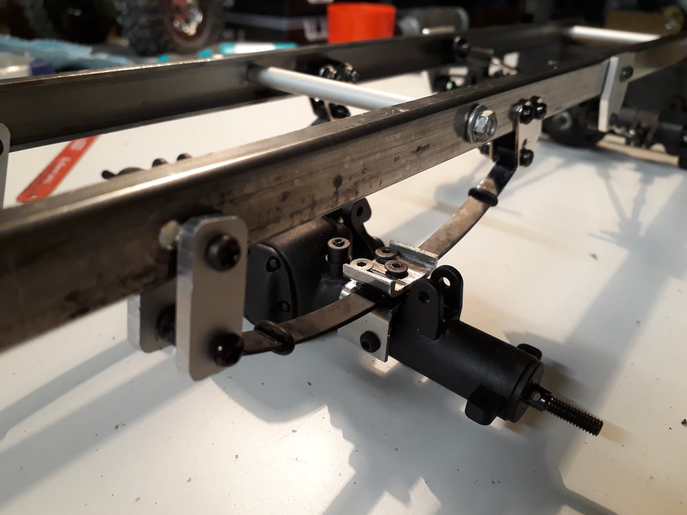

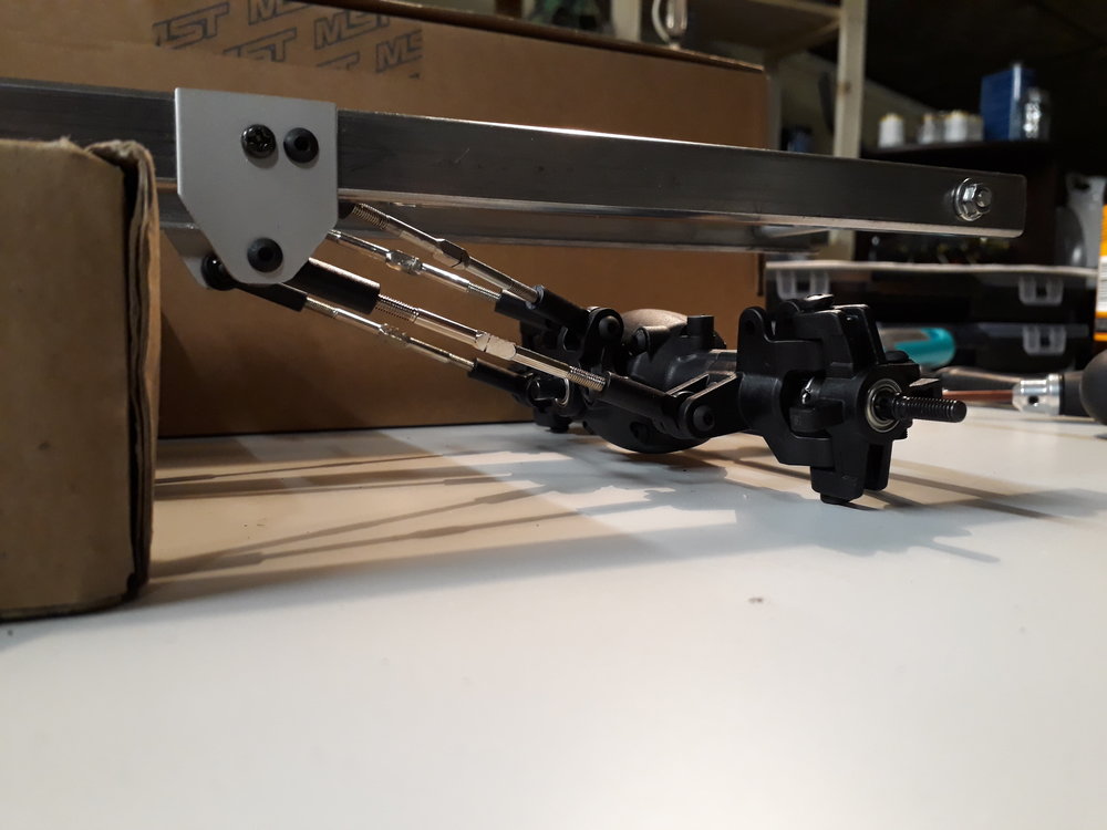

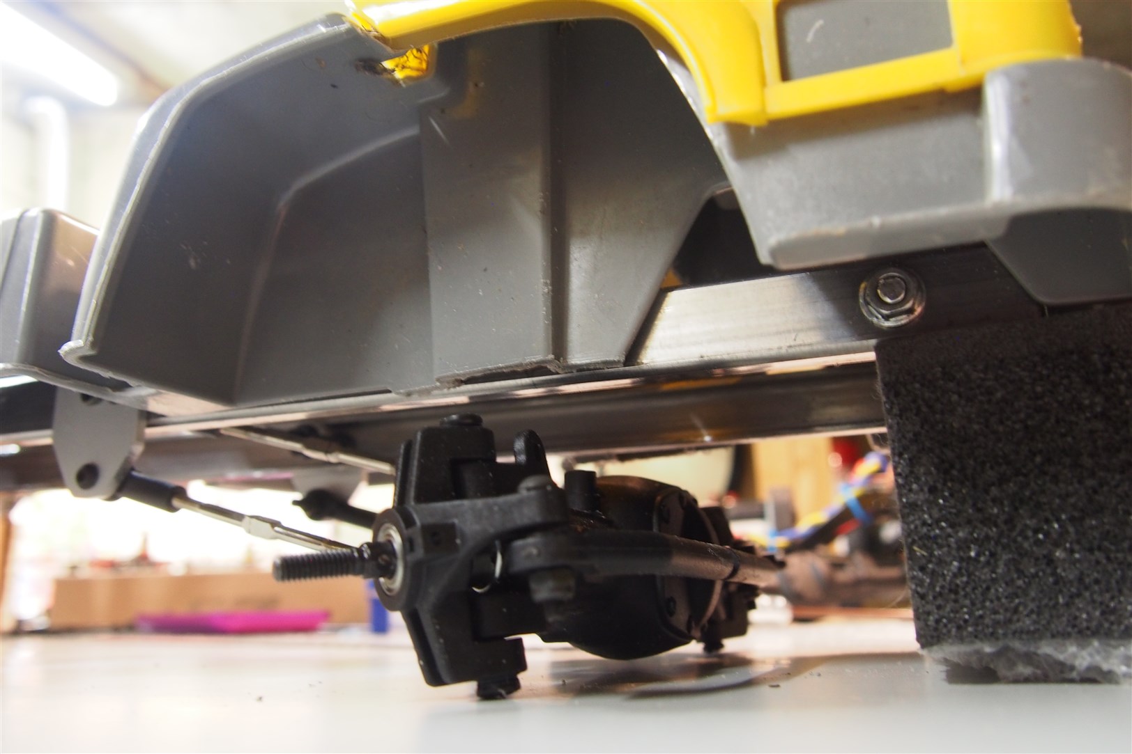

No ni. Siinä se nyt on. Vähän siistimistä ja viilailua vielä. Sitten voikin alkaa ihmetelemään servon asentamista.
Ja jollain ilveellä pitäisi muistaa haalia oikean mittaisia kupukantoja vielä.
Virtanen
Jaahas, tuleeko tähän proline SUMO Suzuki kori päälle? Se oli veikkaus? Ruuvasitko lehtijousikiinnikkeen akselin muovirunkoon kiinni? Vai oliko niissa valmiina reijät?
Moti
Viestit: 314
Ei tule SUMO. Semmoinen olisi hieno kyllä Outbackin päällä, mutta ei ole Toitskari vielä siinä määrin hajonnut, että koria tarvitsisi vaihtaa.

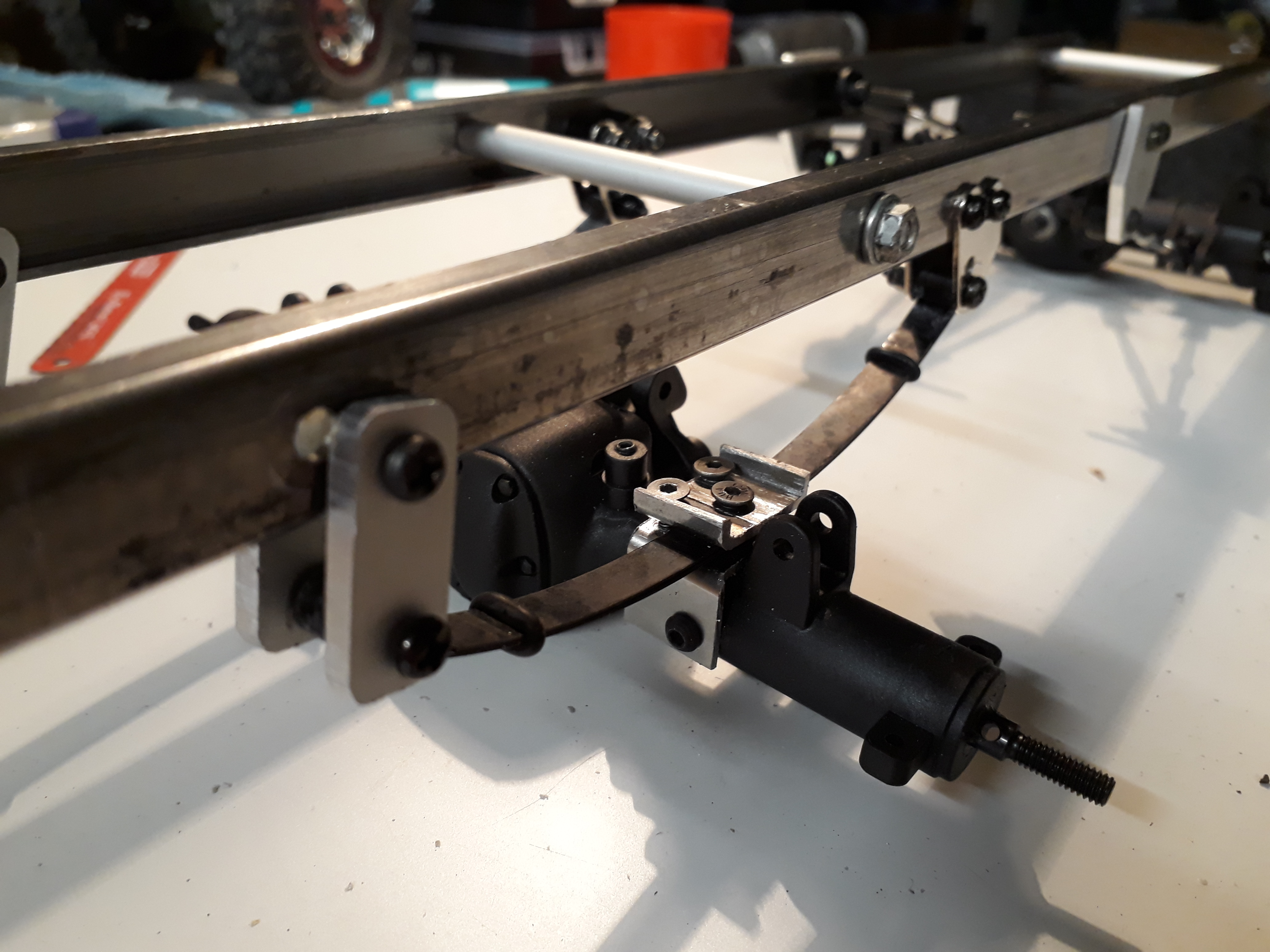

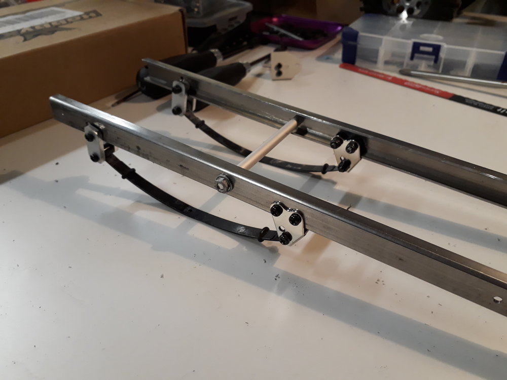

Lyhyen näköisestä akselivälistä huolimatta tässä on muistaakseni jossain 270-280mm nurkilla (ei voi muistaa, kun lopullinen pituus muuttui vielä viime hetkellä). Eli aavistuksen pidempi kuin Sumossa. Autoon tulee maastoajossa sitä aina niin toivottua etu- ja takaylitystä vain melkolailla. Runkoaisat ovat 450mm luokkaa.
Lehtiä varten nakertelin neliöprofiilista tuollaiset u-palat, jotka on ruuvattu kiinni akselin omiin kiinnitysruuveihin etu- ja takapuolelta. Lehdet on sitten ruuvattu metallilappujen väliin. Kaksi sisempää pitää lappua paikallaan ja tuo keskellä oleva menee lehtipakan läpi pitäen sen paikallaan. Ainoa modifikaatio jota akseliin joutui tekemään oli ohentaa sitä hieman viilalla, että neliöprofiilin sai painettua akselin päälle.
-virtanen

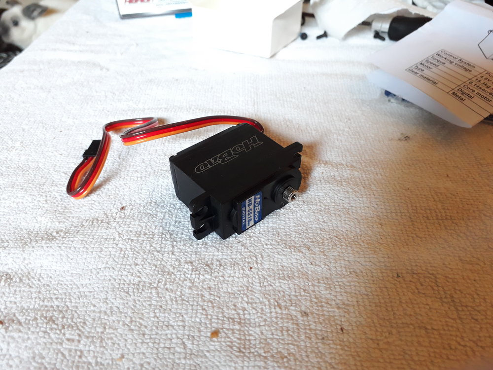

Projekti seisoo nyt paikallaan hetken aikaa, kun odotellaan alennusvaihdetta ja jakolaatikkoa maailmalta. Servo ja nopeudensäädin jäi matkaan tuolta kaupoilta jo. Nopeudensäätimeksi päätyi odotetusti HW:n 80A Crawlingsäädin ja servoksi uteliaisuus usutti haalimaan Hobaon 5518MG:n. Servolle luvataan 18kg vääntö, kuulalaakerit, Wedenpitäväkin kuulemma. Elikäs katsotaan ja kokeillaan. Servo on 25t boorilla, joten voi samaan servovarteen sitten vaihtaa Highestin tilalle jos(kun) ei Hobao riitä. Uteliaisuus on tuo kirottu vaikuttaja moneen :)
Inventaario kotivarastoissa taas kertoi ikävän seikan, ettei ollutkaan enään iskareita varastossa. Tarkoittaa siis, että projektista uupuu edestä ja takaa jonkin näköiset kepitkin. Omasta mielestä olin ihan varma, että olisi pitänyt vielä olla sarja iskareita, mutta ei taas ole muistiin luottaminen (ullatus). Täytyy nyt kumminkin vähän pohtia millä iskareilla lähdetään liikkeelle ja millaista liikerataa autoon lähdetään hakemaan. Kaikki nyt vähän riippuu mistä roikkuu.

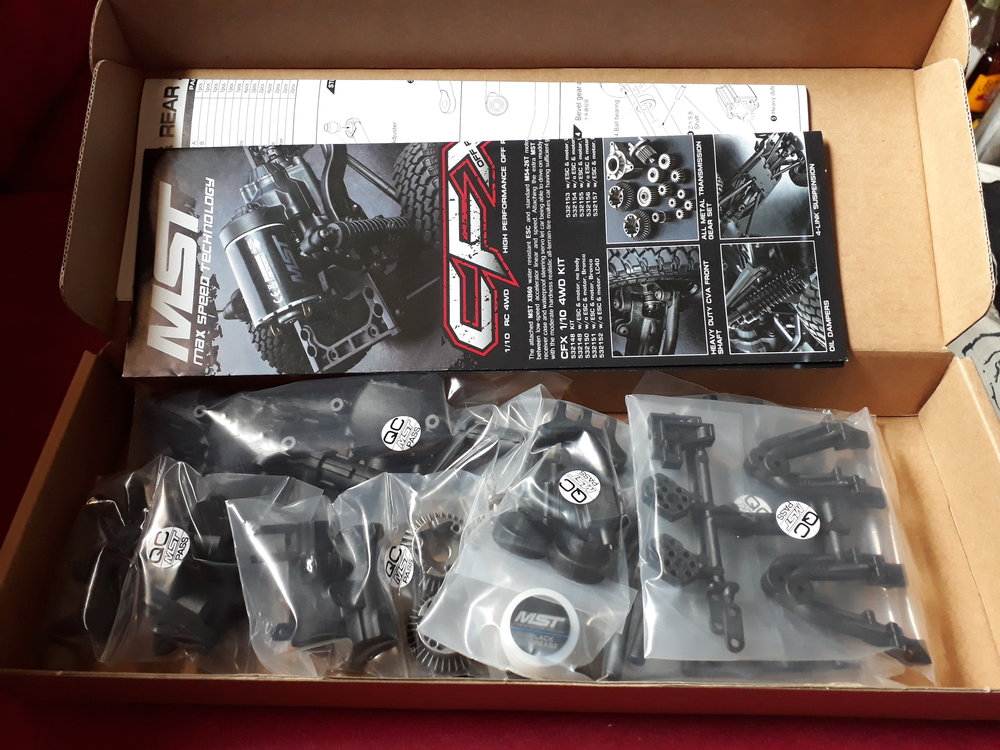

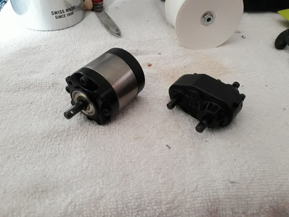

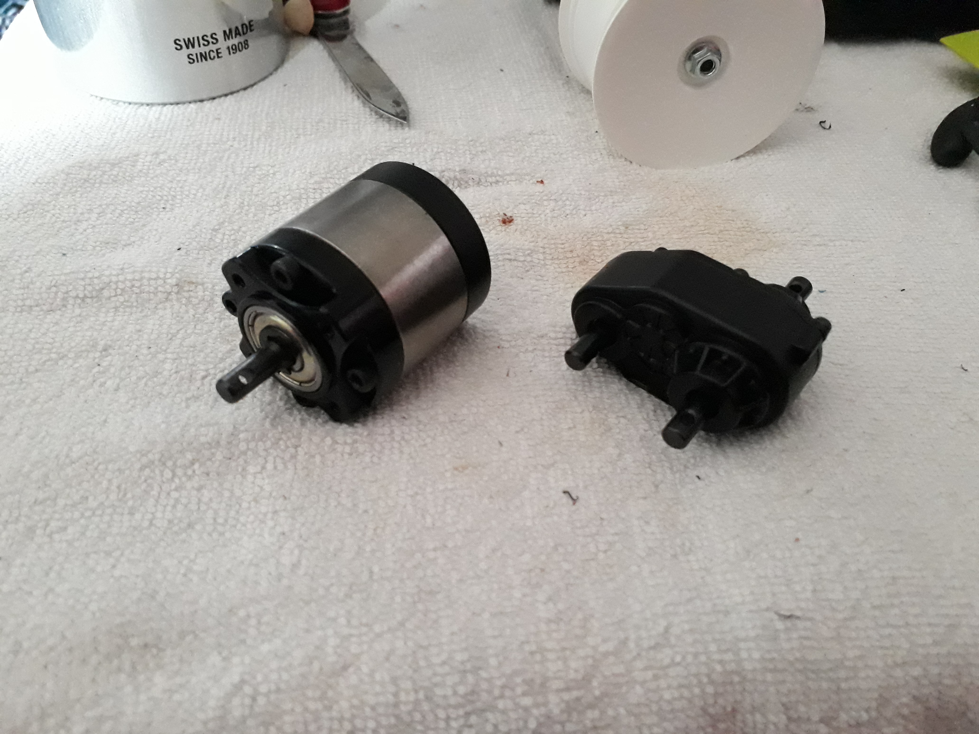

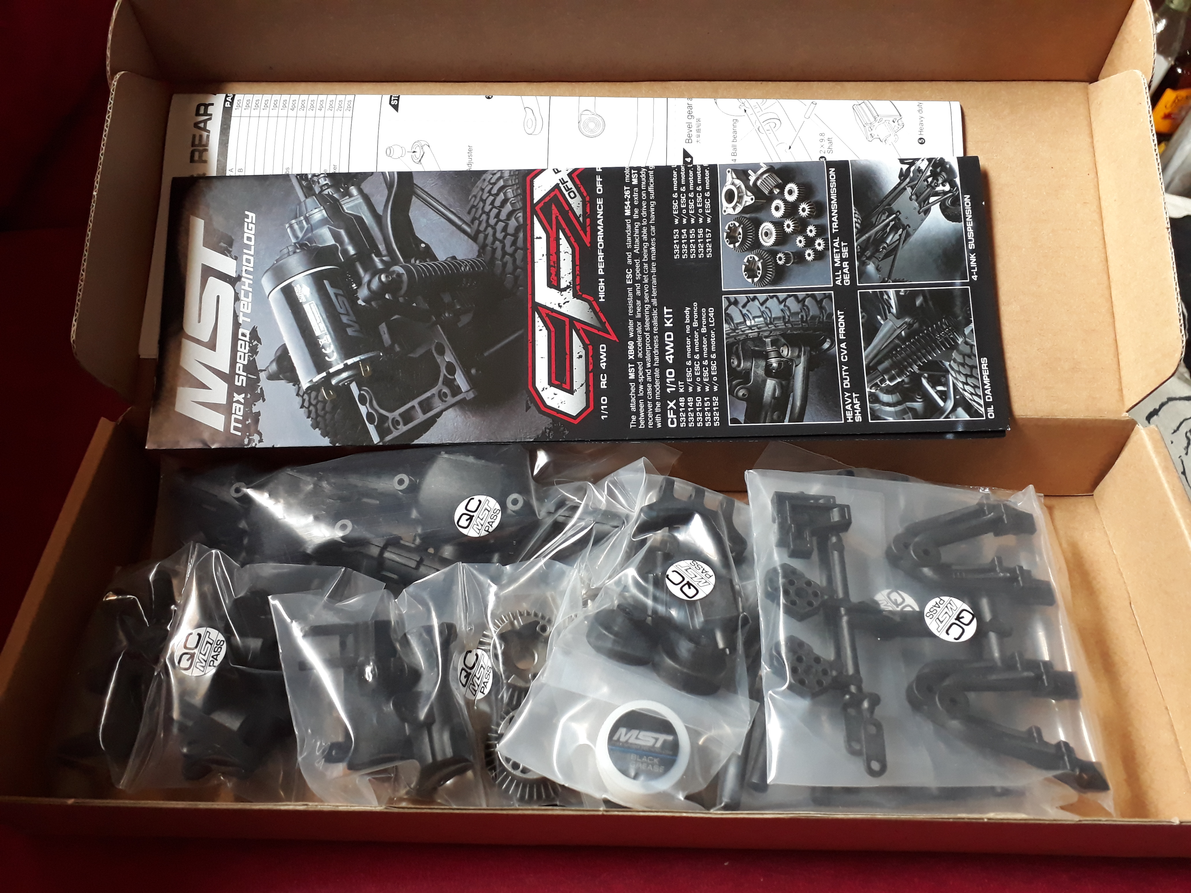

Tuossa männä päivänä tuli paketti. Enää puuttuu aika tehdä.
Elikäs Mart:lta tuli tollanen järkkykokonen planeetta-alennusvaihe ja sitten jakolaatikko. Halvimmallahan saa yleensä parasta, joten katsotaan mitä tuleman pitää.

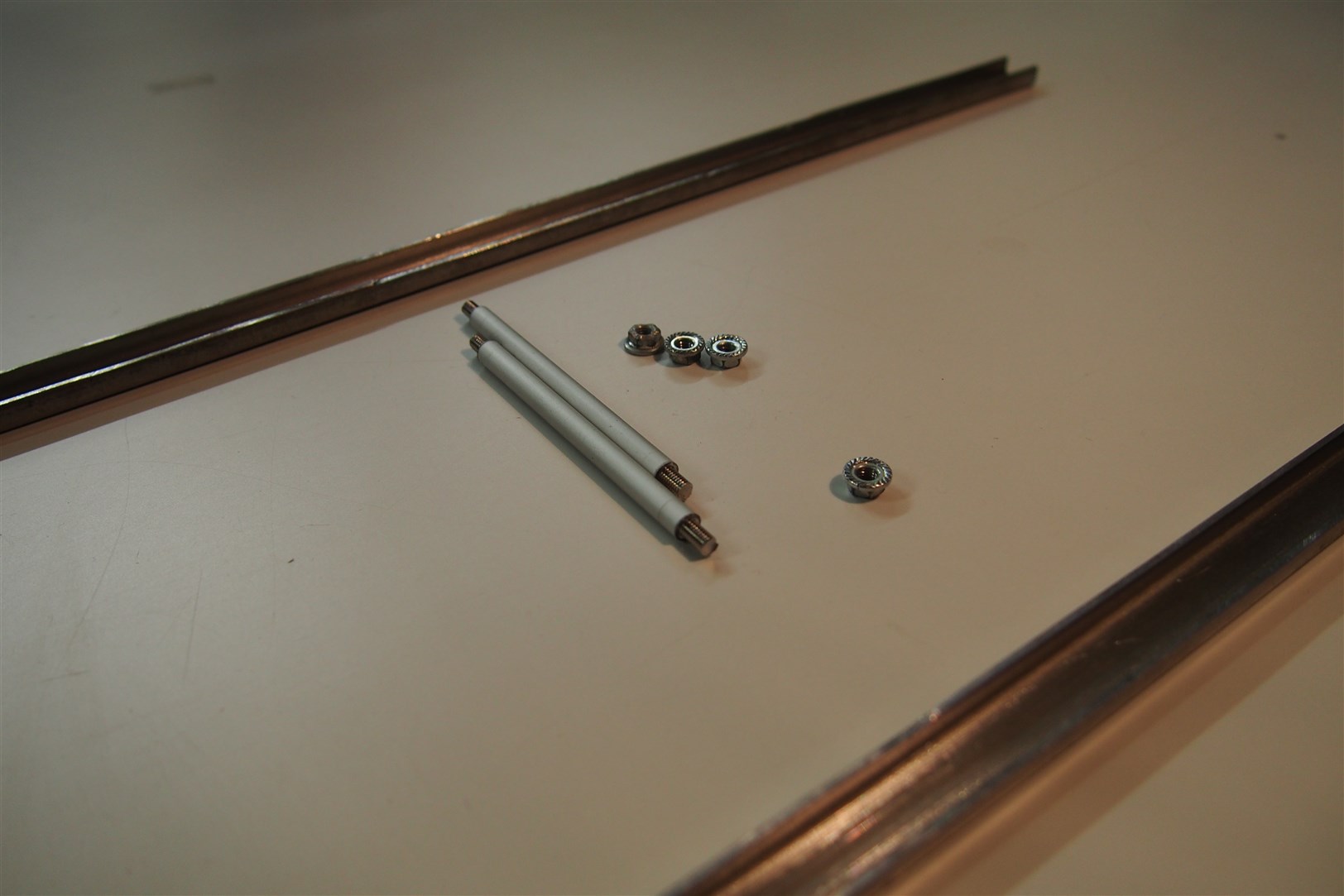

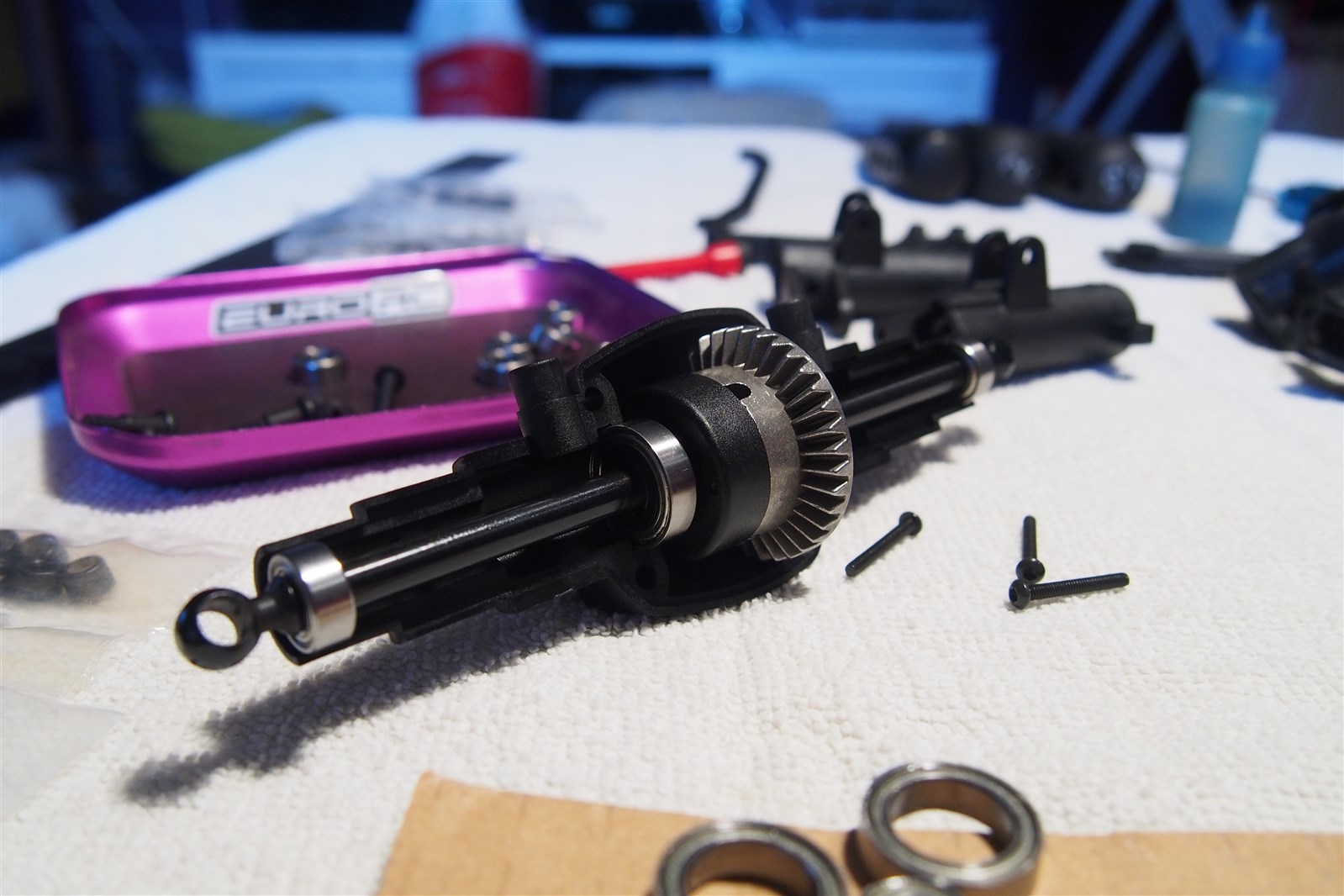

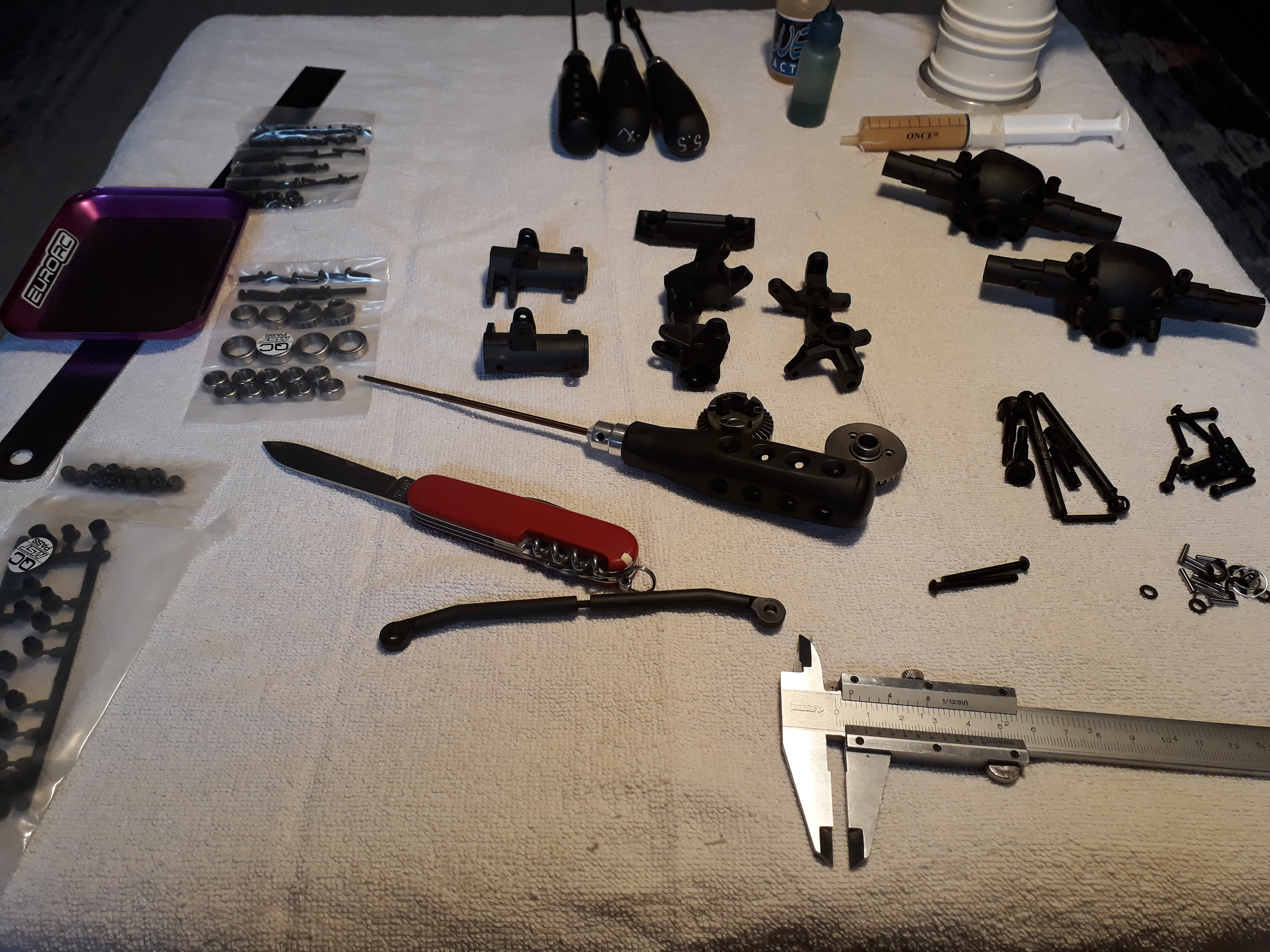

No niin. Rakentamisen suhteenhan ei ole mitään tapahtunut, mutta sain sentään kameran muistikortin kuvat palautettua muutamaa palautusohjelmaa kokeiltuani. Lopputuloksena löytyi pari kuvaa akseleiden kasaamisesta ja sitten rungon valmistusvaiheesta pari otosta. Tässä tulee vähän toistoa, mutta koittakaa kestää.

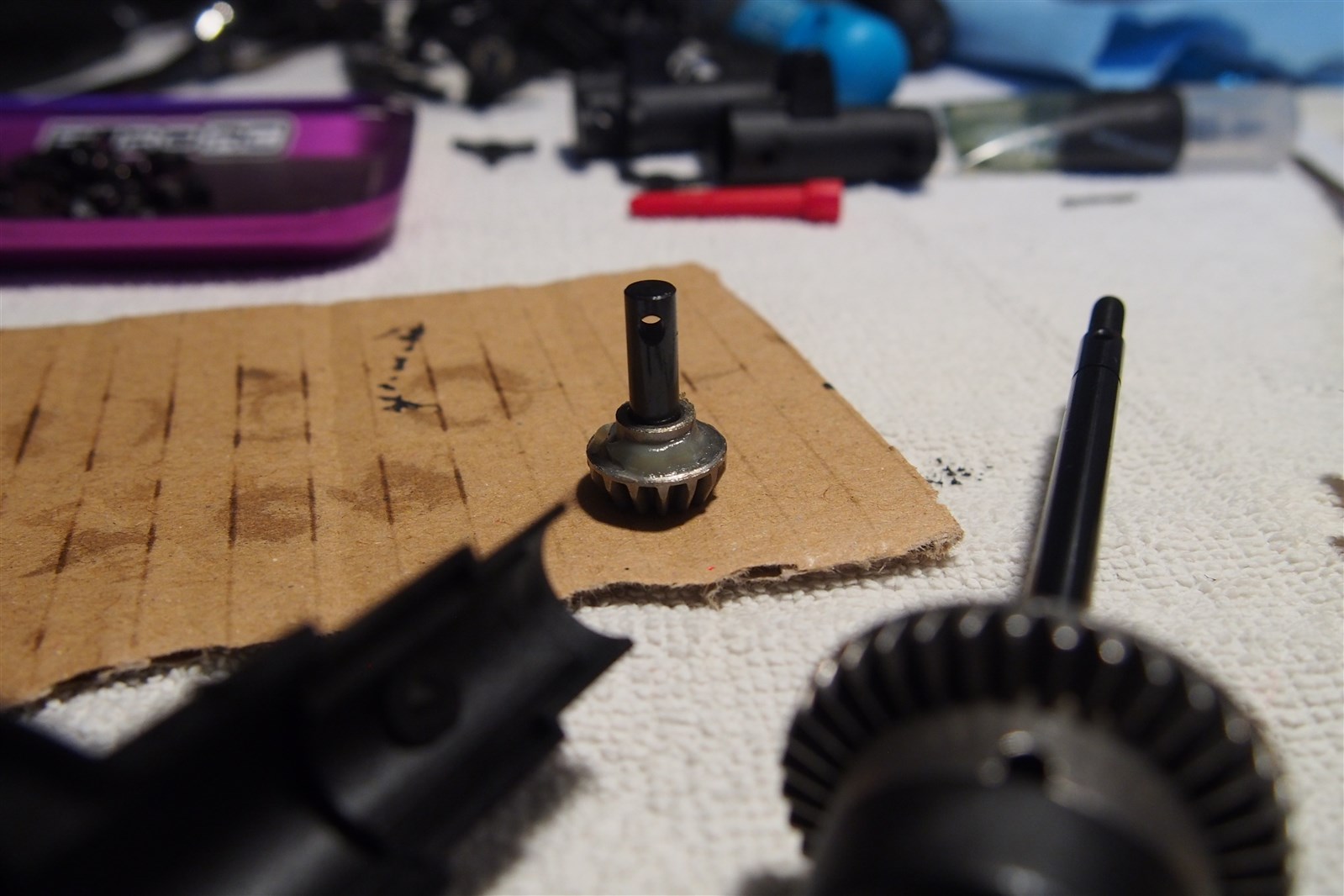

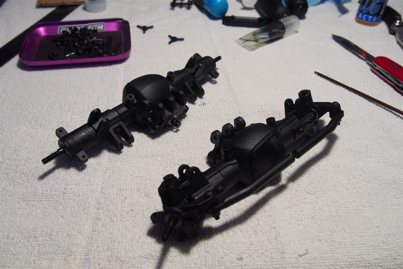

Akseleissa ei sinänsä mitään ihmeellistä. Muovia ja metallisia osia. molemmat akselit vaselinoin sisältä laakereiden välistä ennen kasaanlaittoa jos se vähän kosteutta pitäisi poissa. Tosiaankin akselit oli varsin positiivinen yllätys. Ja ainakin minulle tulleet yksilöt tuntuivat olevan pinjoni/diffiratas välykseltään suoraan paketisa hyvät ilman shimmejä (iso plussa). Vielä ei ole tiedossa, että saako akselit väriä pintaan, mutta sen näkee sitten.
rasvattu pinjoni.jpg (217.73 KiB) Katsottu 3288 kertaa

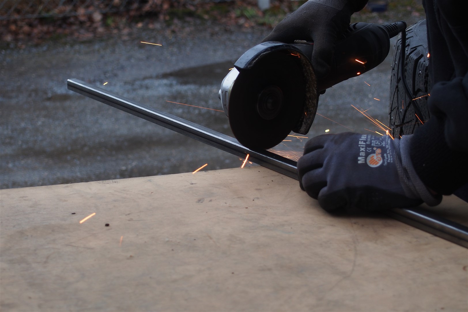

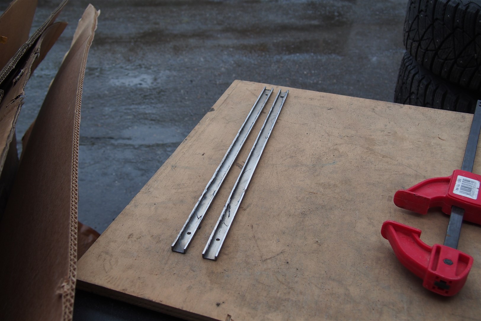

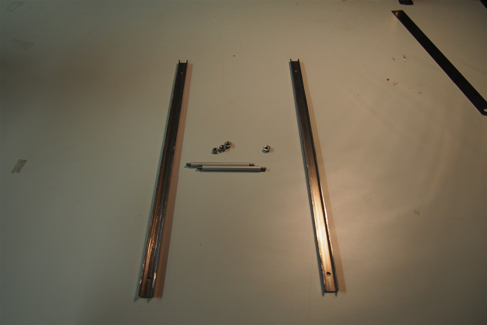

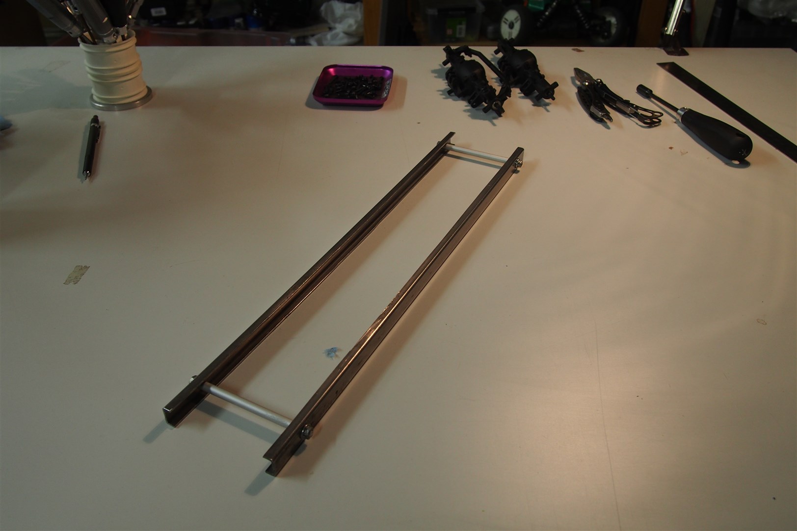

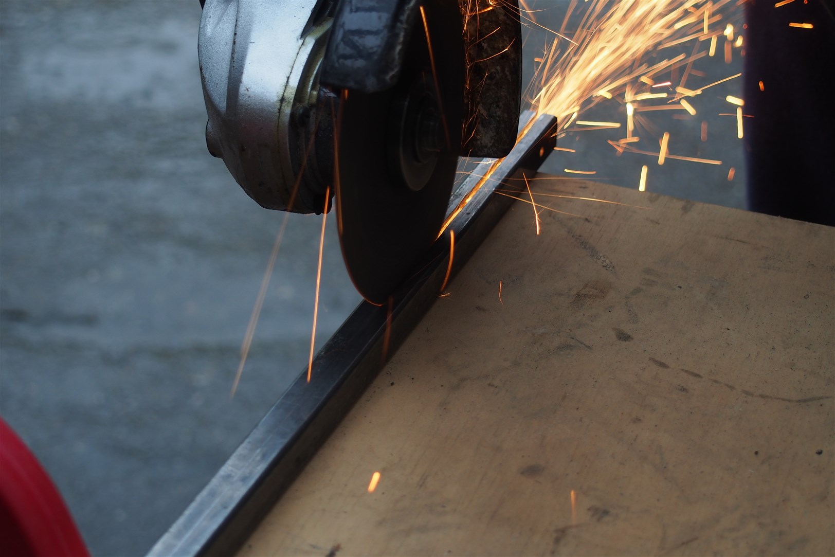

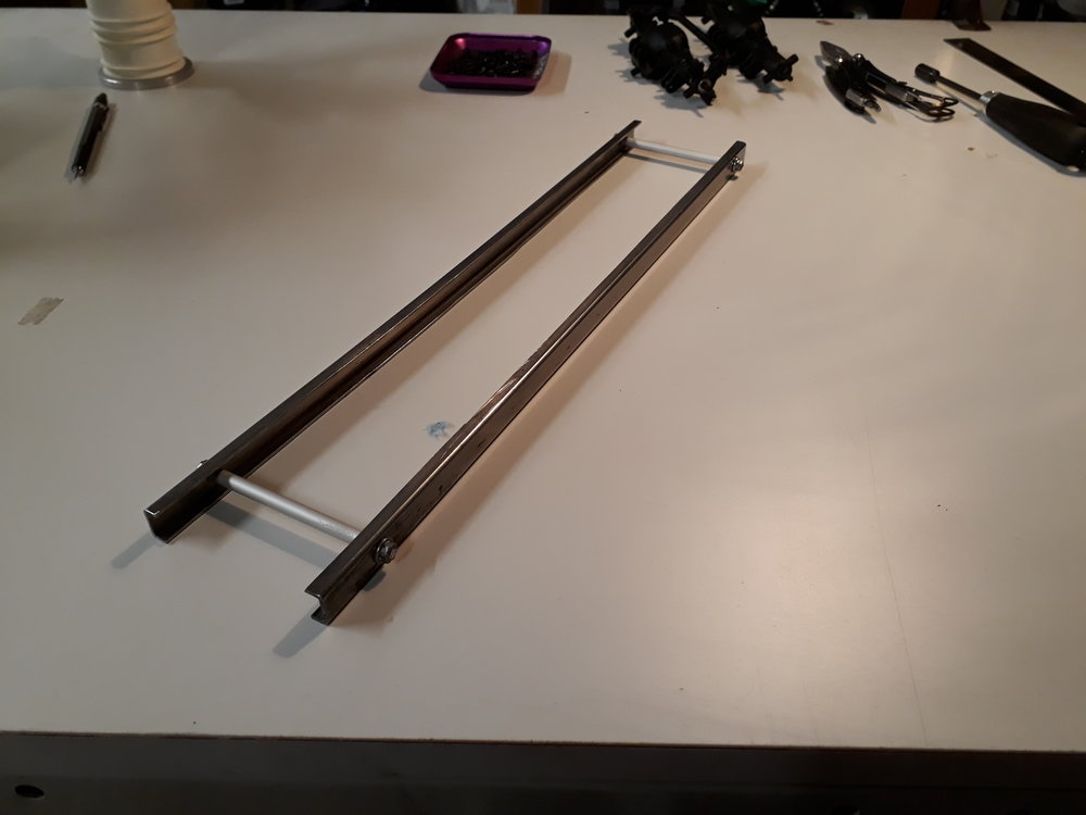

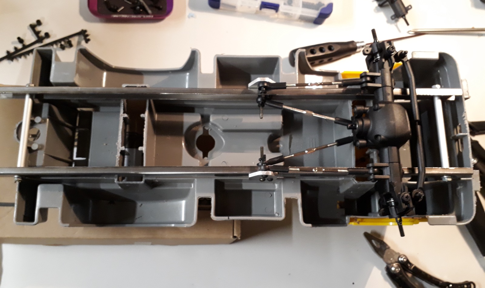

Rungon halkaisin 15x15mm neliöprofiilista. Ensin poikki ja sitten halki.

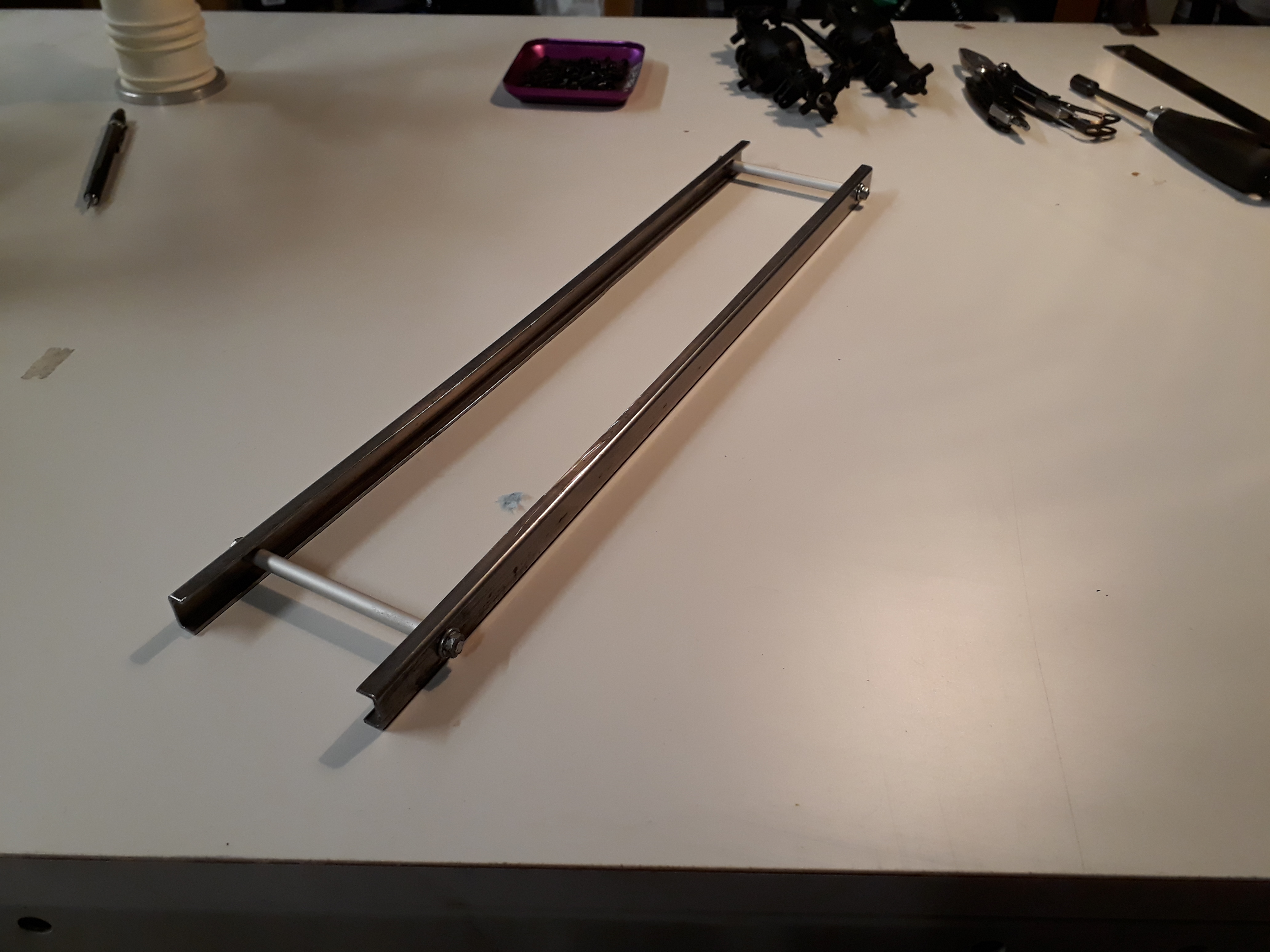

Seuraavaksi tilapäiset välipalat, että pääsi sovittamaan linkkejä

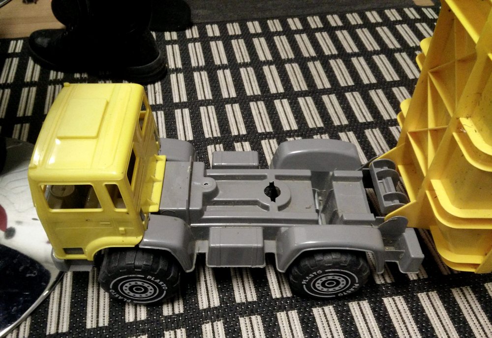

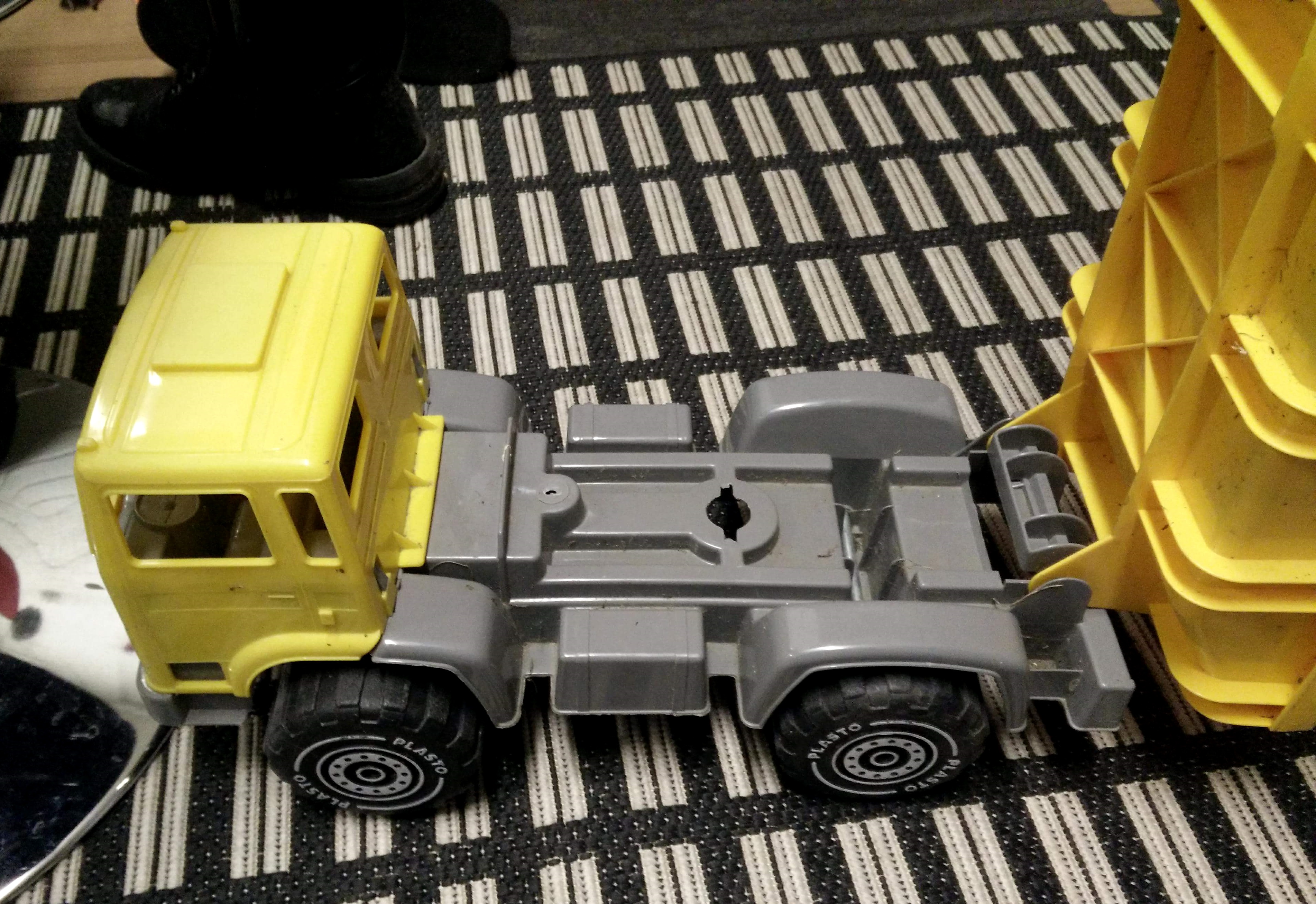

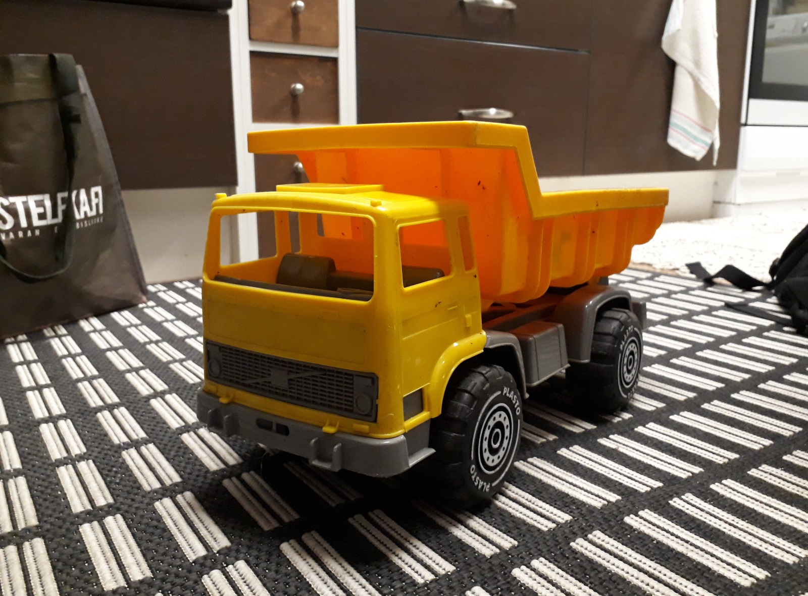

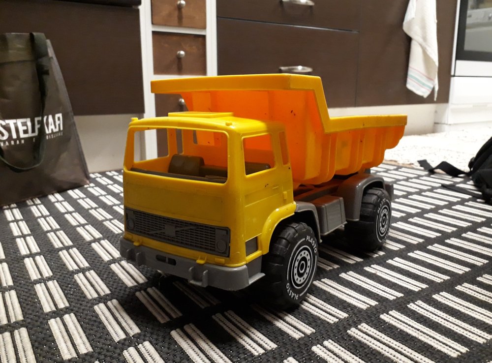

Eli tarinahan meni näin: Tuttavan kaatopaikkakuormasta pelastin tällaisen keltaisen kaunokaisen. Kokonsa puolesta olisi ehkä ollut fiksumpi rakentaa tästä esimerkiksi touringauto, mutta kun ei tuollaista maastokuorma-autoa vielä ole niin yritetään edes saada kori rungon päälle.
Aarre kaikessa komeudessaan suoraan lavalta pelastettuna.

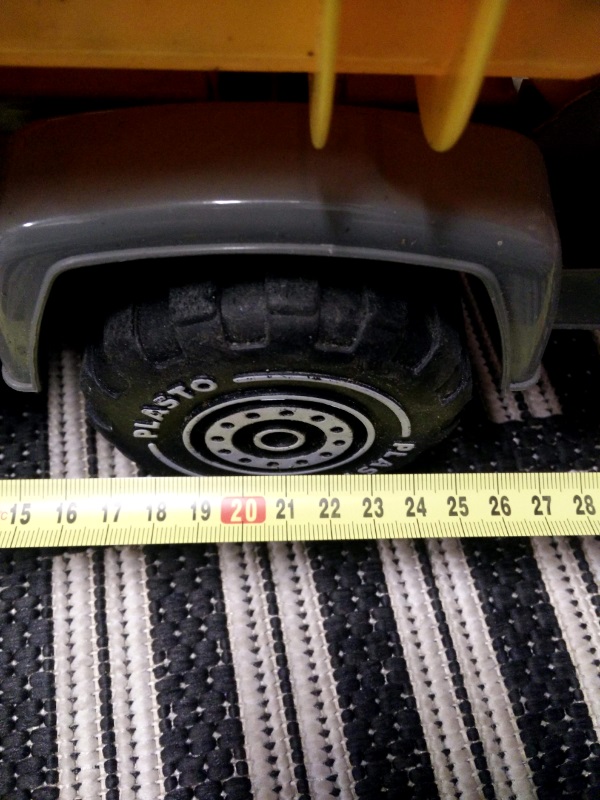

Korin leveys määritteli tehokkaasti myös akseleiden leveyden. Ihan ei renkaat mahdu lokarien sisään, mutta murehdin sitä myöhemmin.
Plastic Bucket kori5.jpg (196.64 KiB) Katsottu 3256 kertaa

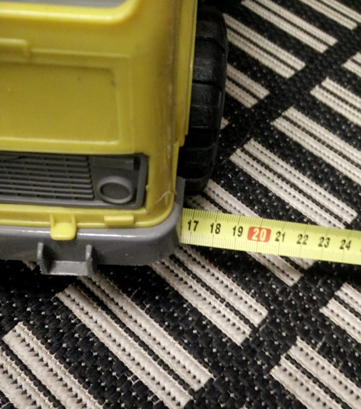

Seuraavaksi kaiveltiin netistä erilaisia Volvojen piirroskuvia ja lopputulos oli tosiaankin jotain 1:12-1:15 riippuen vähän mistä päin autoa otti mittauksia. Loppujen lopuksi venytin runkoa hieman lisää (näytti silmään paremmalta), jotta akseliväli edes vähän olisi lähempänä normaalia 1:10 runkoa, mutta jää se jokatapauksessa vielä lyhyemmäksi ~250mm ja etu- sekä takaylityksiä on 90-100mm eli taatusti maasto-ominaisuudet huipussaan :D On se silti "paljon" pidempi, kuin Plaston vakio askeliväli 210mm.
Alkuperäinen akseliväli oli hieman kittanen siihen mitä itse haluaisin

Rungon sovittelua ehjään Plastoon.

Hetken rautasahan ja Dremelöinnin jälkeen.
Plastic Bucket kori8.jpg (385.38 KiB) Katsottu 3256 kertaa

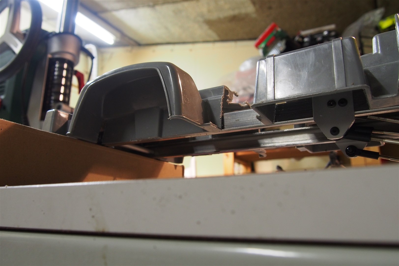

Sitten kun aikansa oli Dremelöinyt niin lopputulos on se, että Kori istuu kyllä aika kivasti rungon päällä. Vielä pitää kaivaa tilaa sähköille ja iskunvaimentimien kiinnitykset pitäisi ratkaista (eli siis lopullinen ajokorkeuskin pitäisi sitä myötä keksiä).

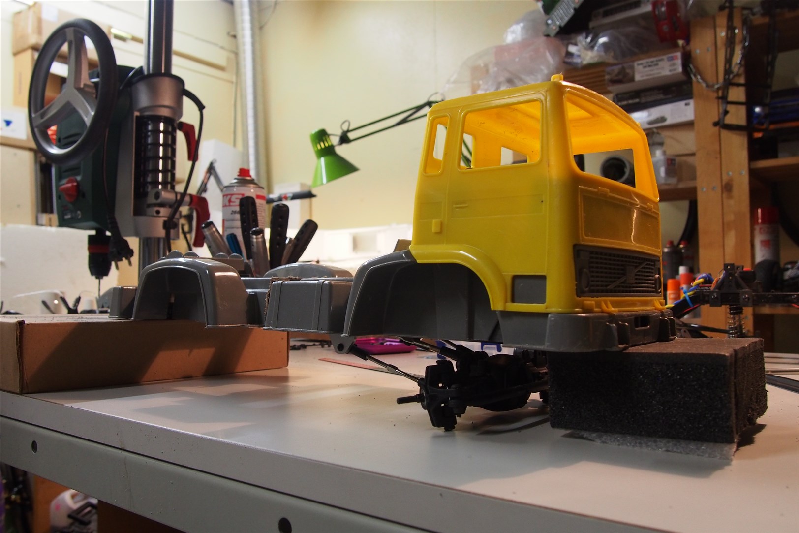

Etupään istuvuus on myös omaan silmään hyvä. vaimentimillekin saattaa saada kivasti yläkiinnikkeen "oikealle" paikalle.
