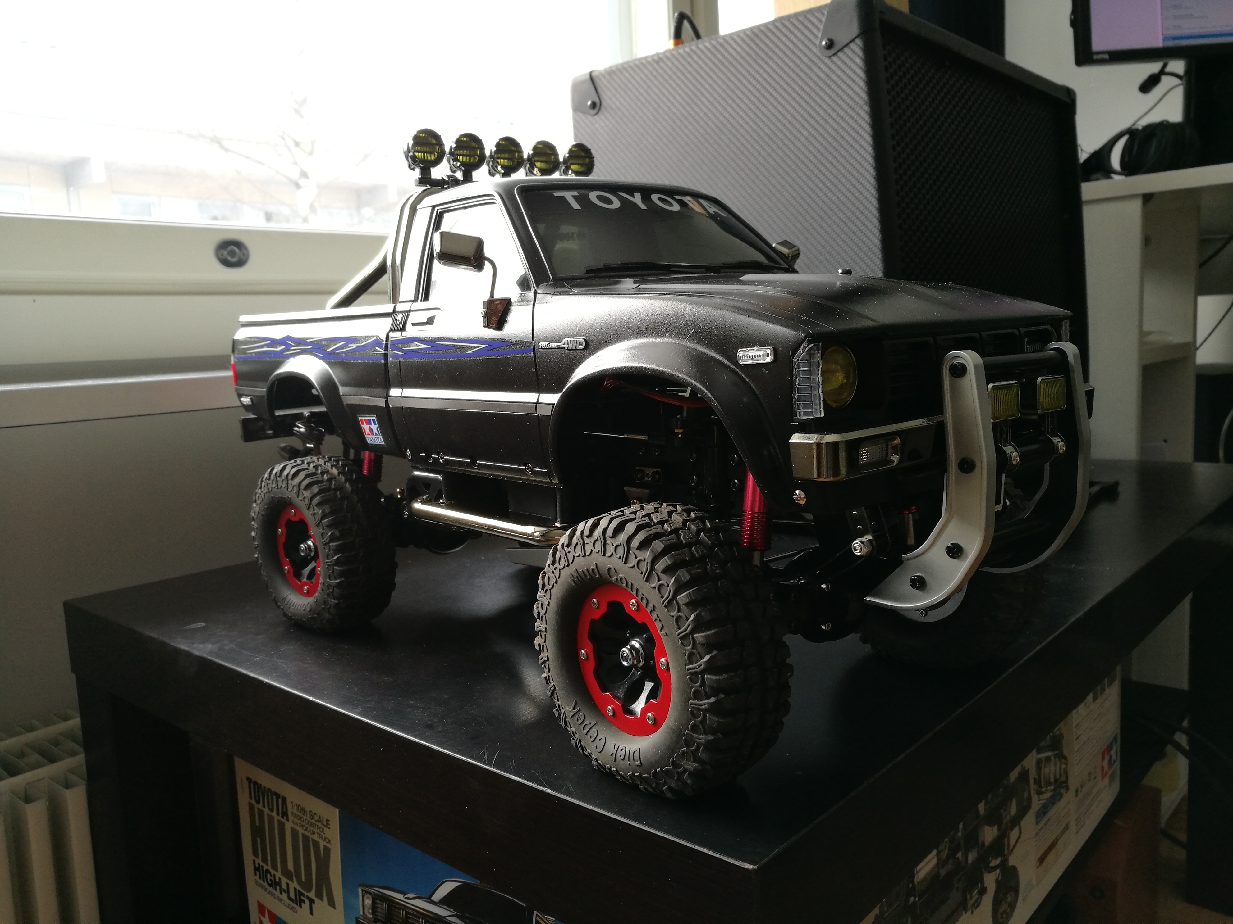

Pientä näpräämistä näin keskelle talvea, Tamiyan High Lift Hilux työn alle viime viikonloppuna. Nopariksi tulee qr 1060 ja servoiksi metallirattaiset 15kg
, ohjain on vielä hommaamatta mutta sanwa ilmeisesti.
Väriksi päätyi kiiltävä musta koska paluu tulevaisuuteen :), nyt jaksoin vetää kunnon pohjamaalit että väri tarttuisi kunnolla, laakeroidaan kokonaan kuulalaakereilla, yhtään liukulaakeria ei autoon mene. Koppa saatu valmiiksi ja joitain pisteosia niputeltu laakereita odotellessa.
Tästähän ei tule mitään voittaja crawler kilpuria tai näyttelyautoa vaan rentoon pöristelyyn tarkoitettu, ei tule painoja renkaisiin tai muitakaan villejä modauksia, renkaat voi vaihtua isompiin.

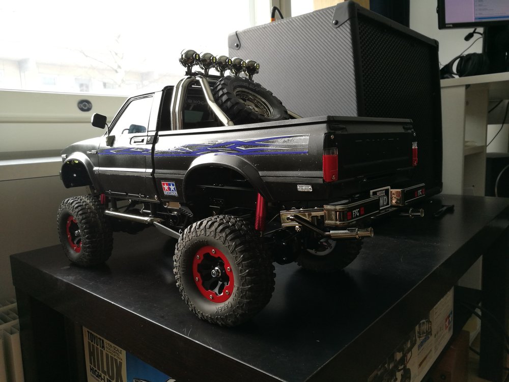

Tuli leikeltyä ne valtavat perähatut hieman järkevämpään kokoon :)

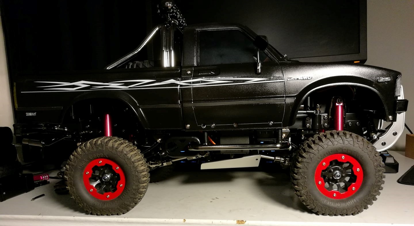

Alkaa runko olemaan puolivalmis, varsin helppo ja selkeä rakennettava, pari kohtaa jossa joutui hetken miettimään miten ja mikä osa :)
Isommat renkaat vanteineen on jo tulossa 1.9, ei ole tarkoitus mitään monsteria tehdä.

Tuli laitettua 4 pyöräohjaus toimintaan, jos ei maistu niin lukitsen taka-akselin, helppo homma. diffit on myös lukittu joten on oikeasti 4wd.
Taka-akselin jouduin kääntämään, oli väärin päin ja pyöri näin ollen myös väärään suuntaan, ei ihan toimiva ratkaisu ajamista ajatellen.

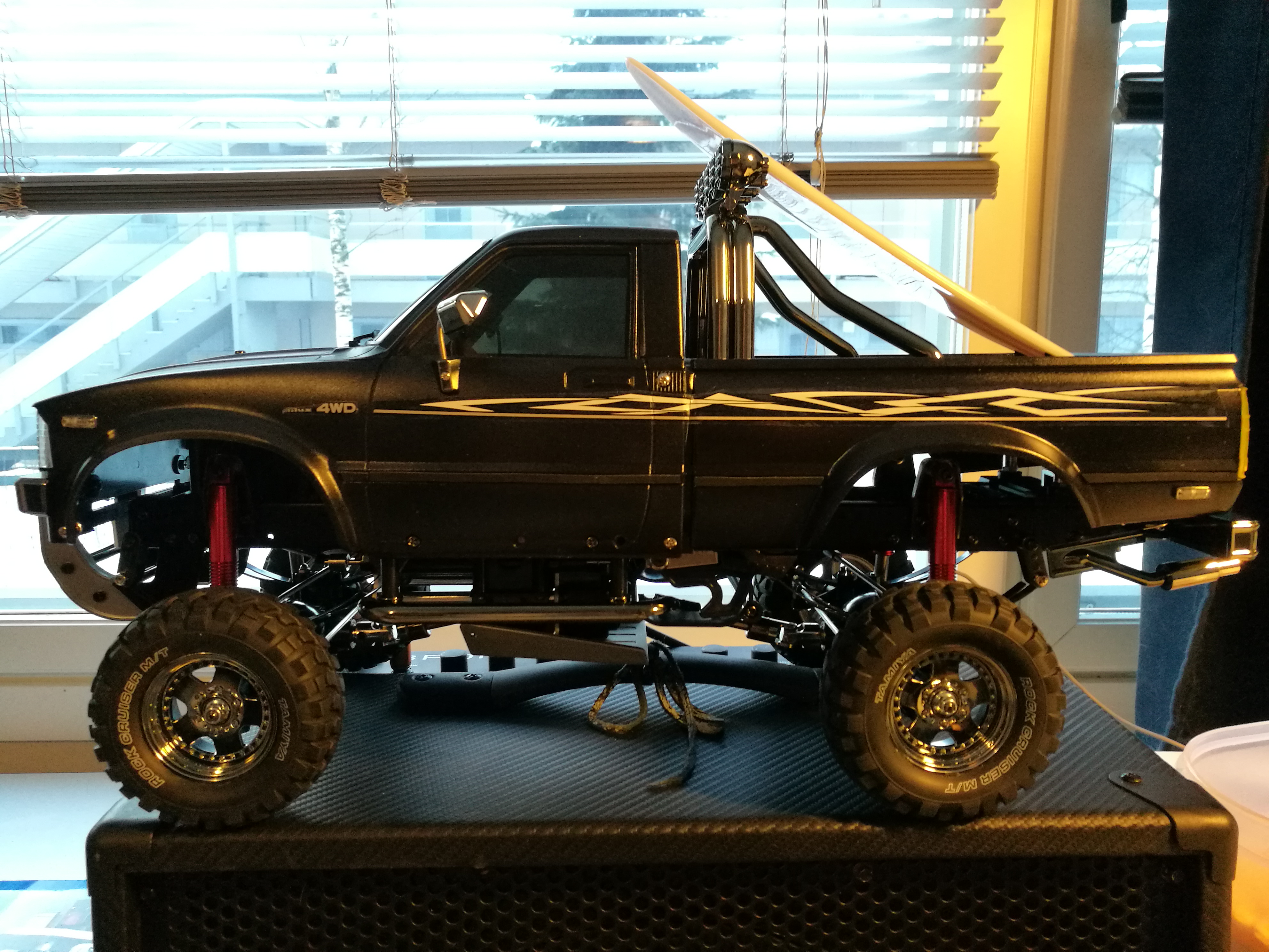

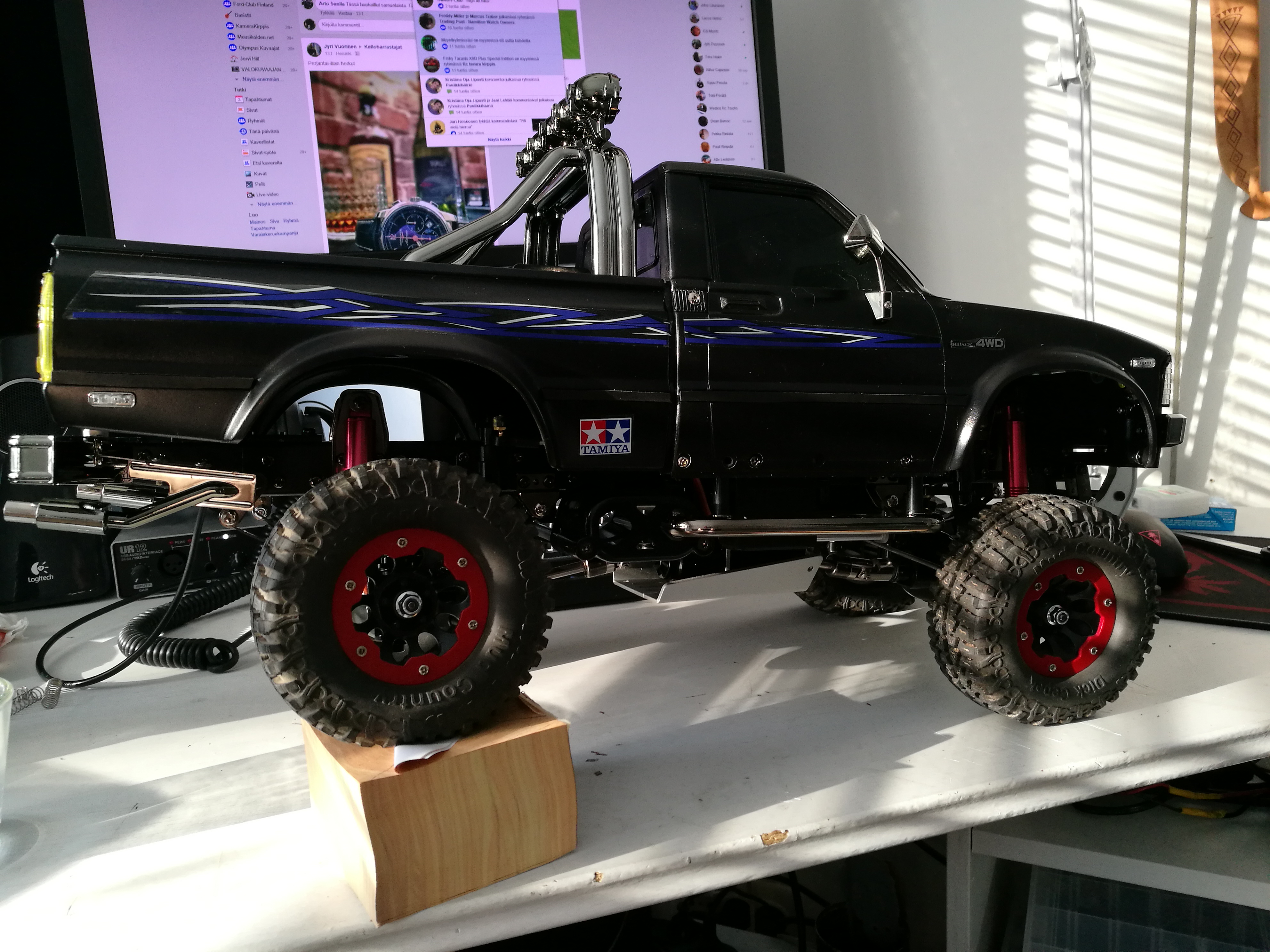

Uudet renkulat.

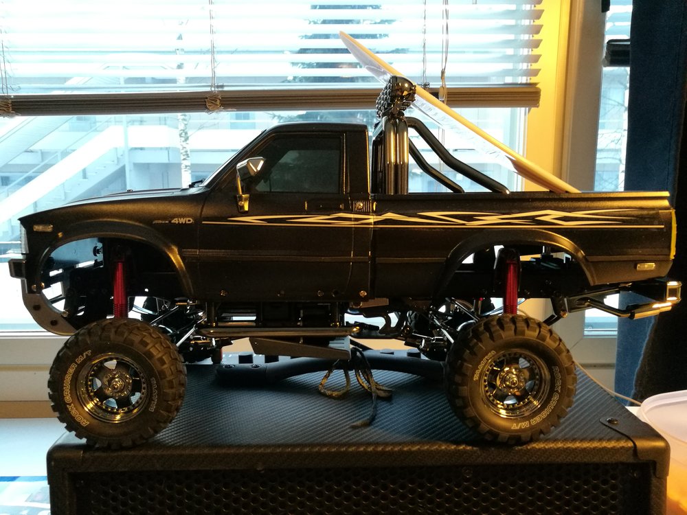

Löytyy jopa joustoa :)

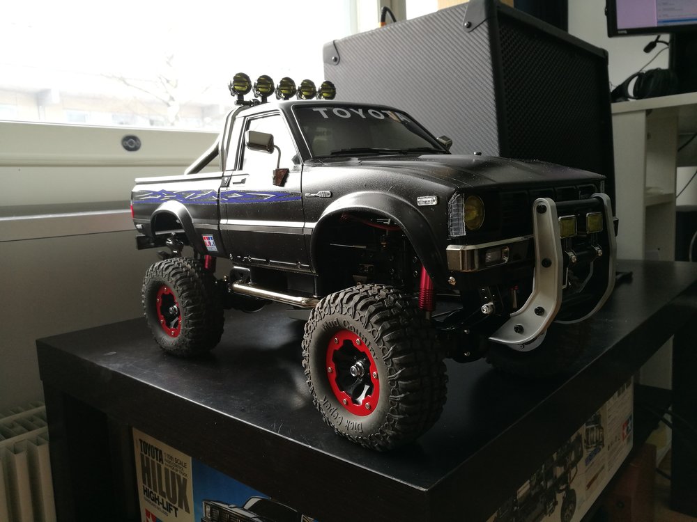

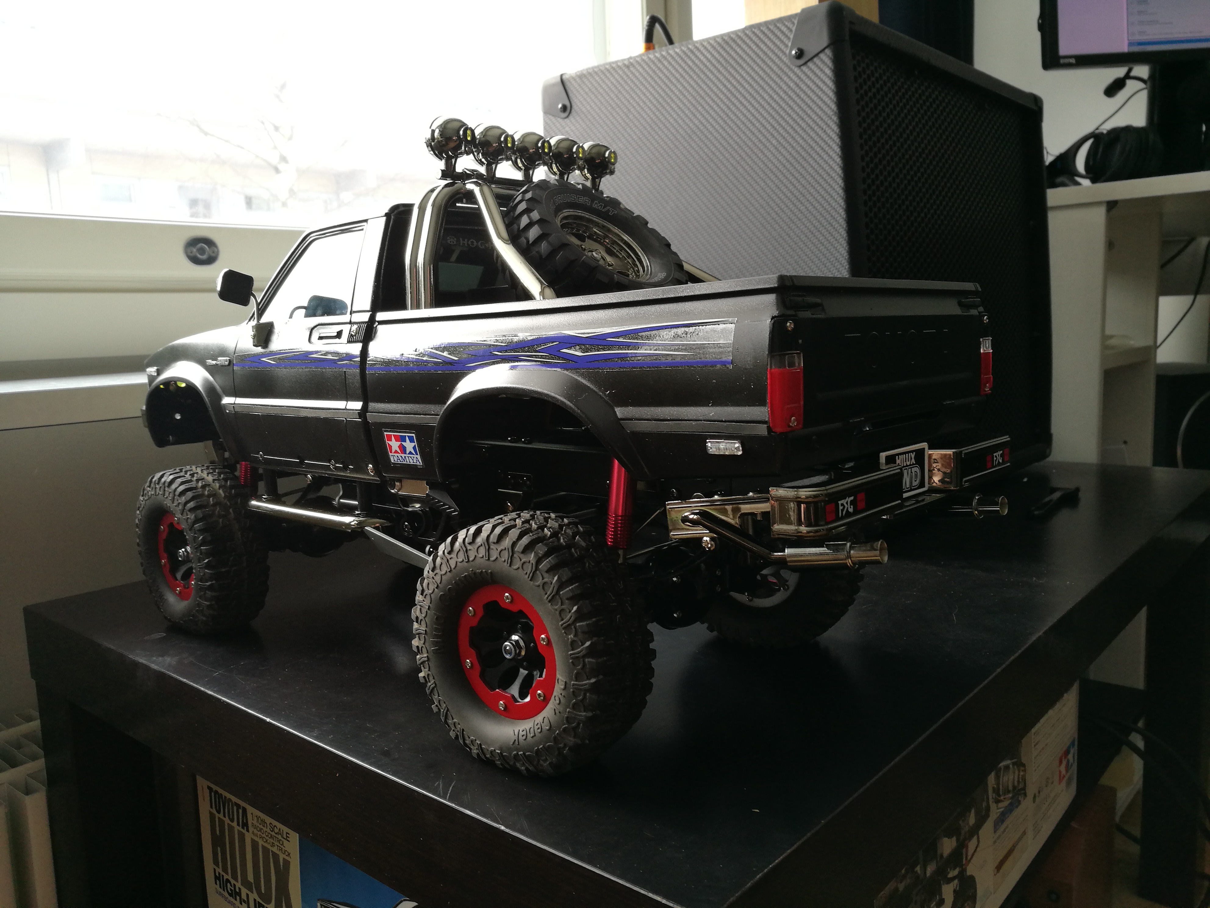

Siinäpä se nyt olisi :)

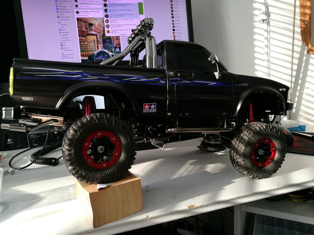

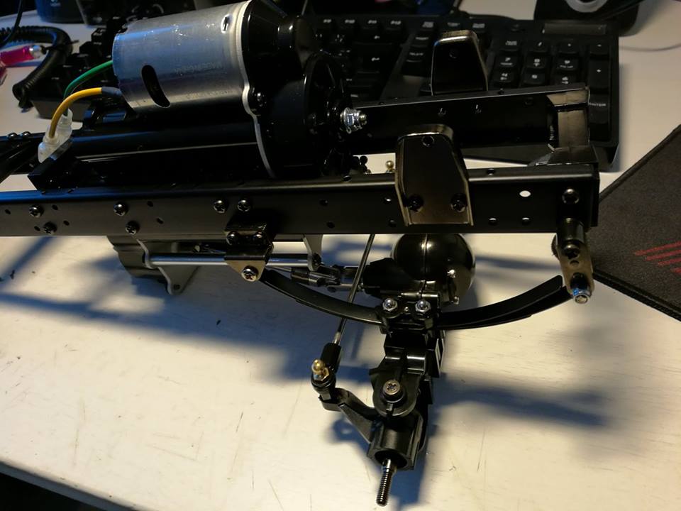

Tänään pientä hieromista lehtijousiin, ohjeiden mukaan pääjousen yläpuolelle kuuluu pitkä lehti, mikä on täysin turhan panttina siellä. Nyt on kaksi lehteä käytössä eikä pääjousen yläpuolella ole mitään, jousitus on kohtalaisen hyvä, ei mikään crawler lötkö kuitenkaan.
Iskareista pitää ottaa ne apujouset pois sisältä niin alkaa homma toimimaan. Korin kiinnityspultit vaihdettu hexeihin, helpompi ruuvailla.

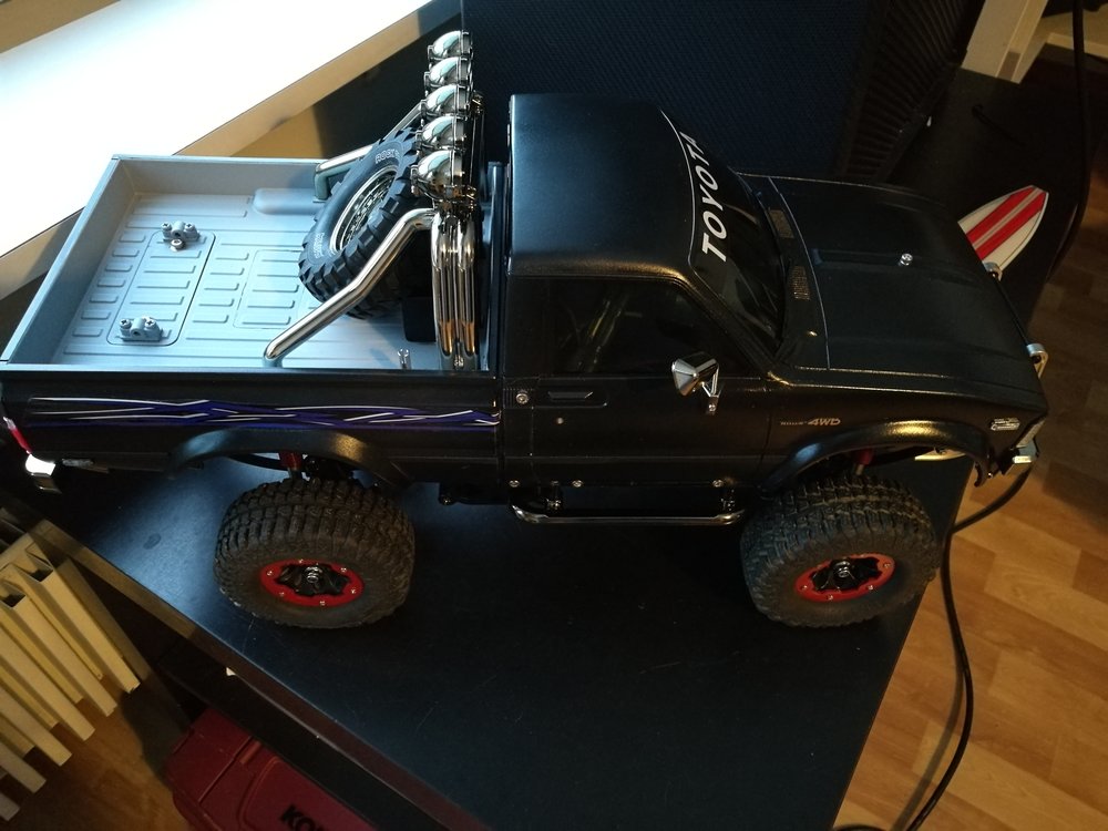

Lavan sisäosa maalattu.
