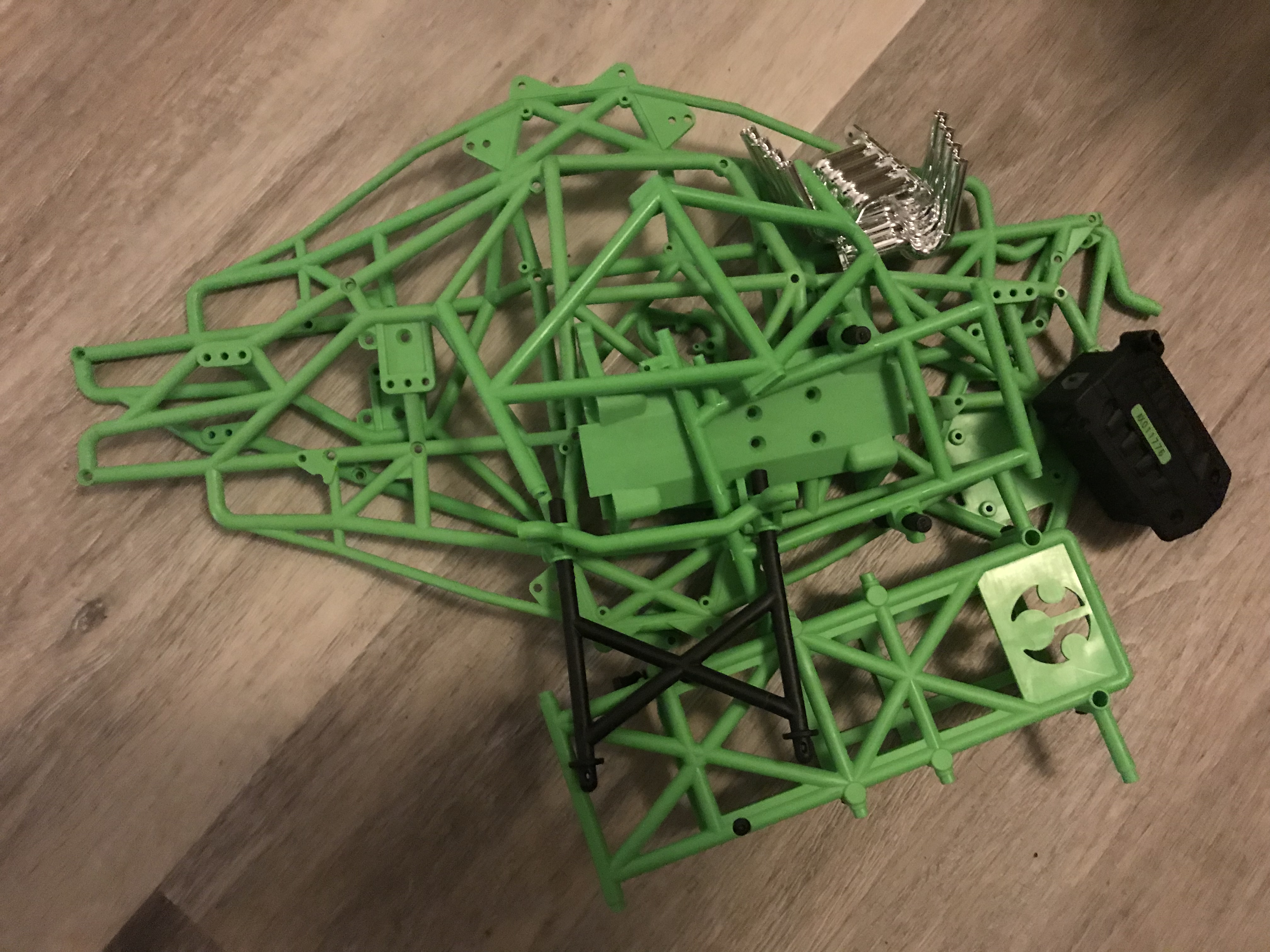

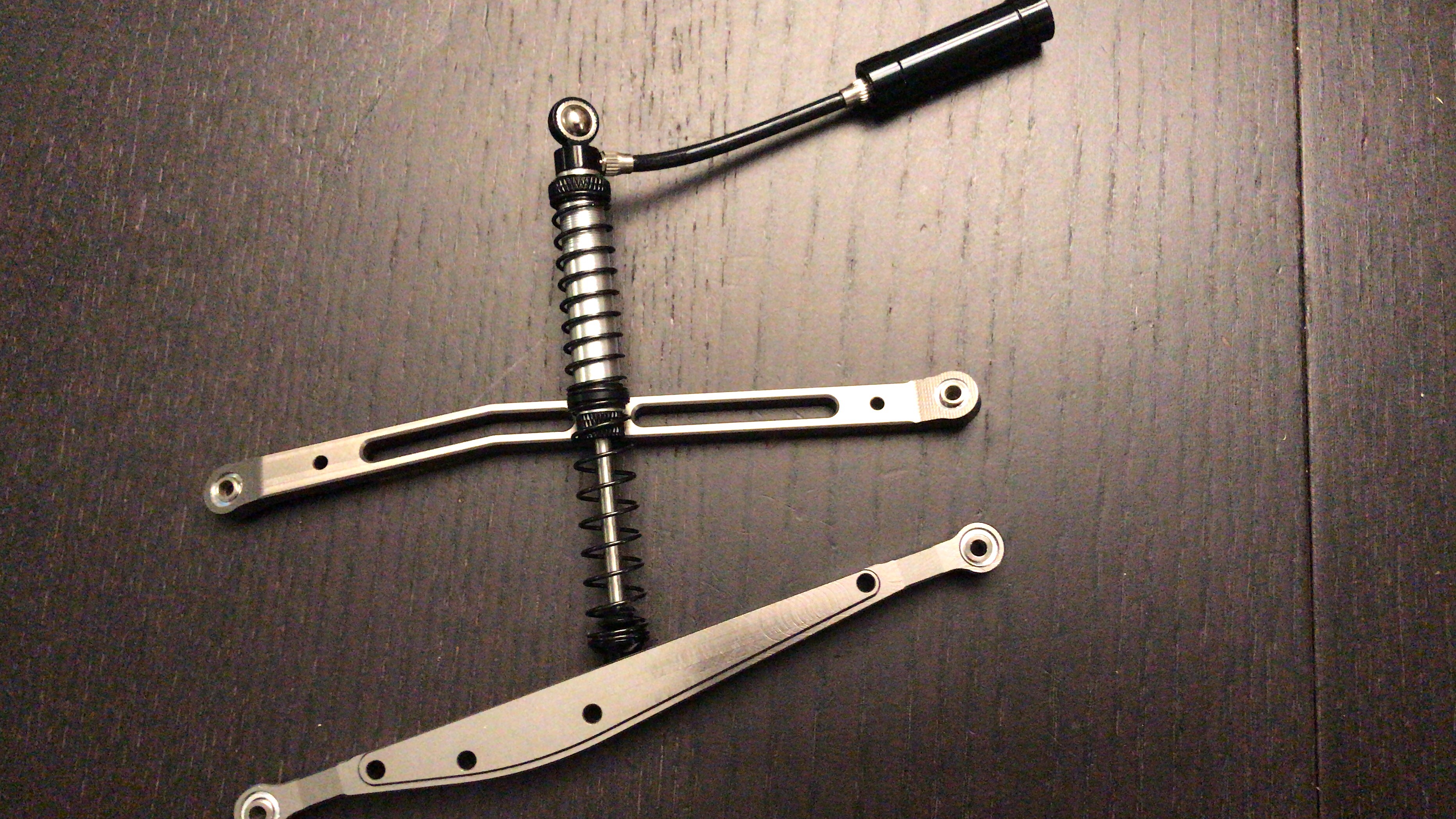

Posti toi perjantaina paketin missä oli tuollaisia renkaita, näistä jos talven aikana jotain rakentelisi
Re: Jonkunlaista monsteri projektia
Tuollaiset osat jo löytyy, ja lisää on maailmalla matkalla

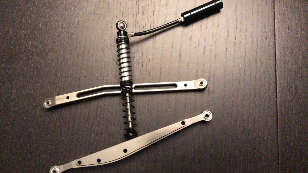

ja tuohon axialin kasaamiseen tarvittavat ruuvit, sekä toisen Axial wraith alumiini linkut.

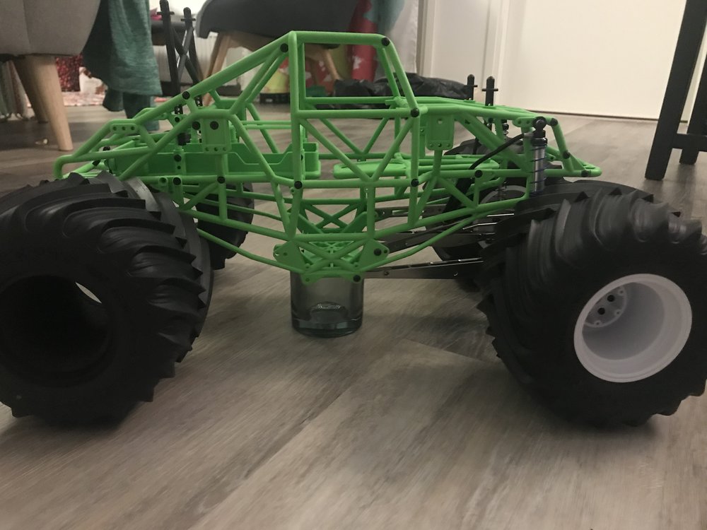

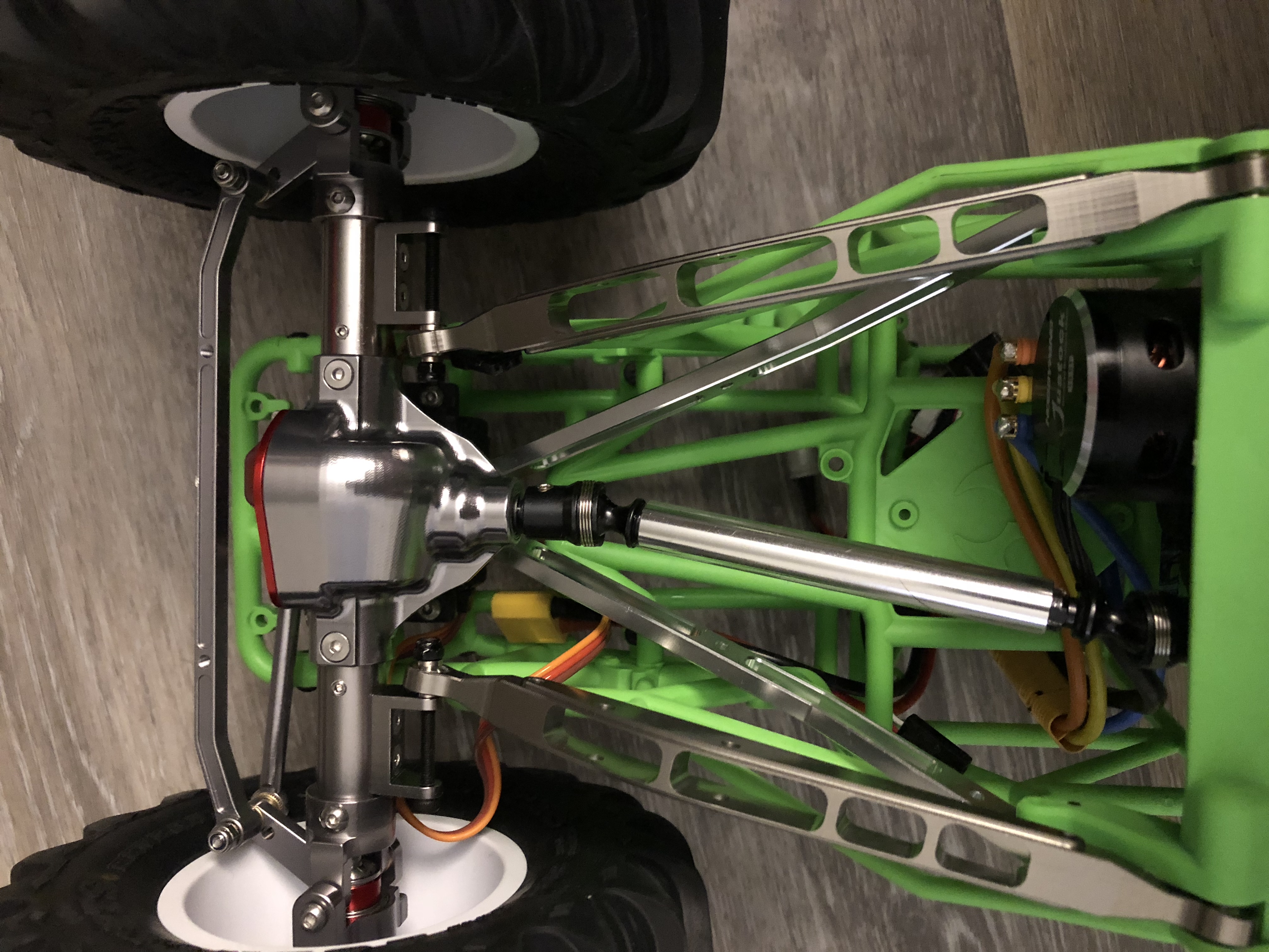

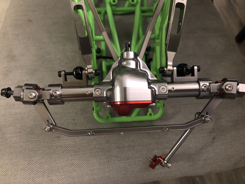

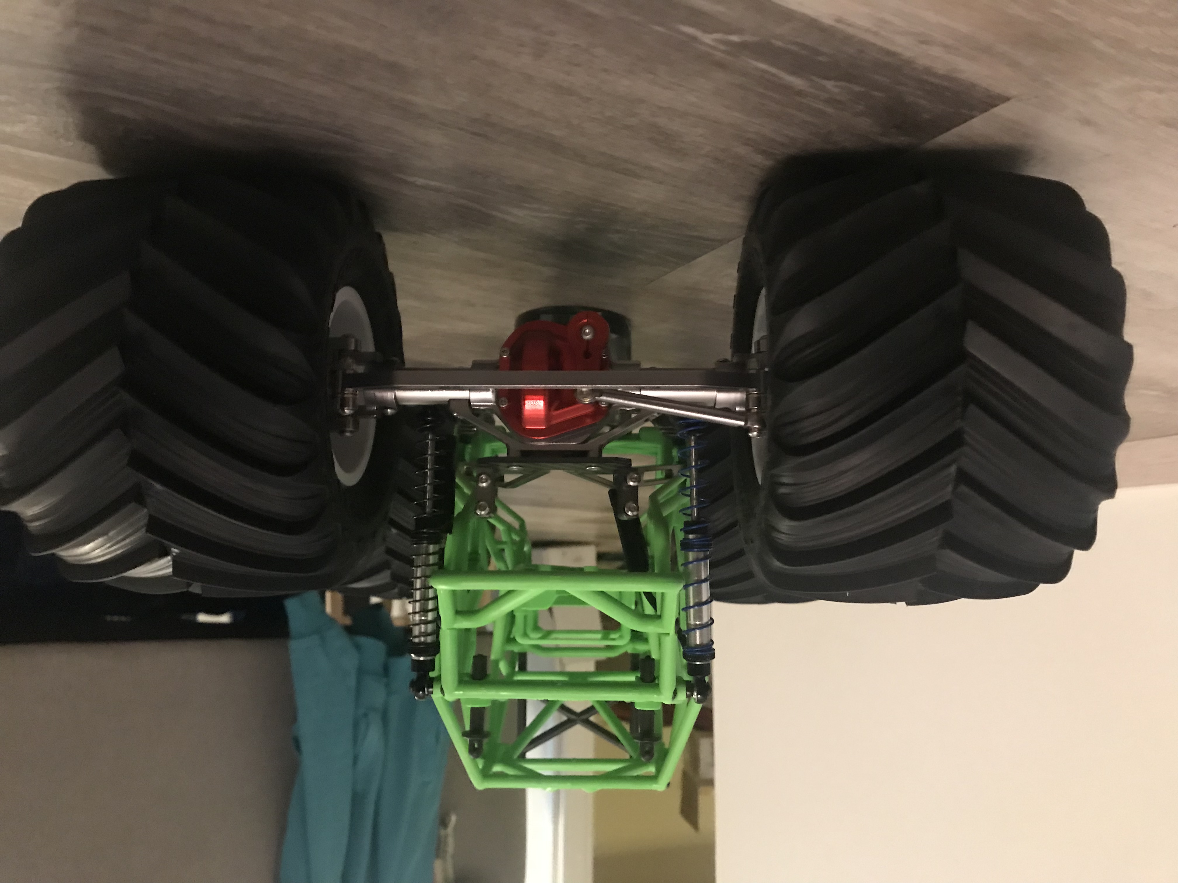

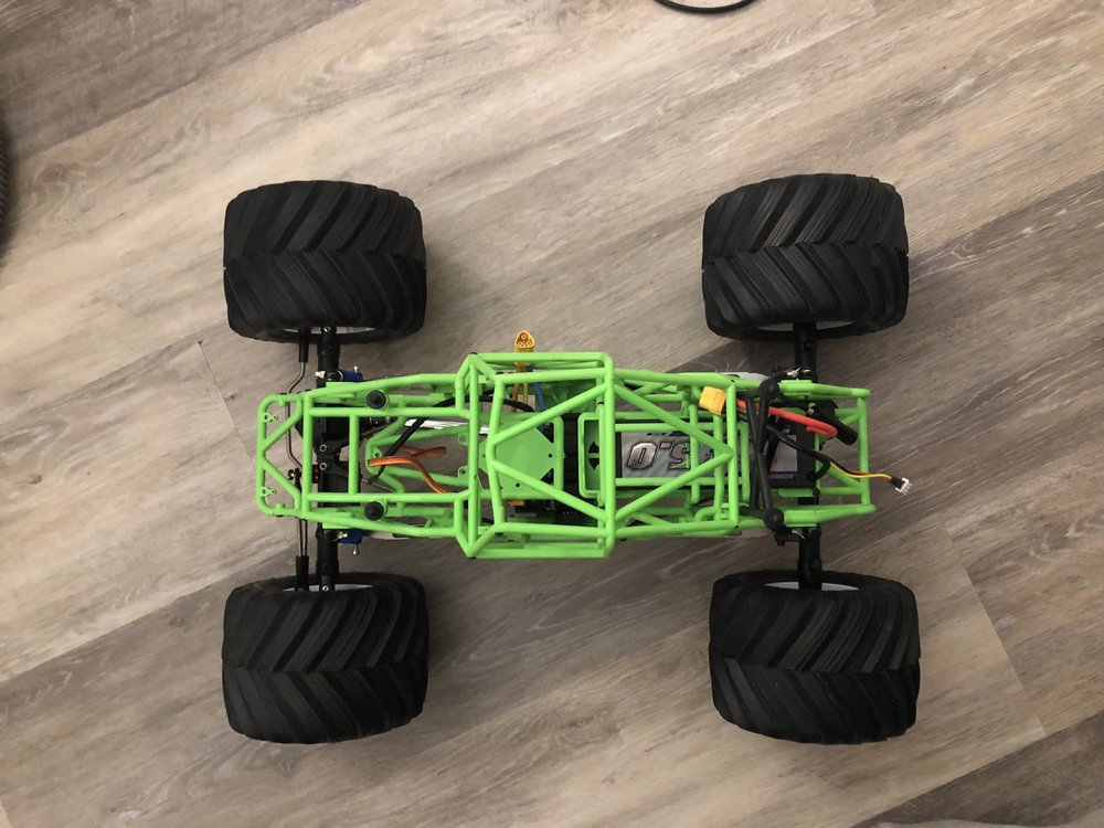

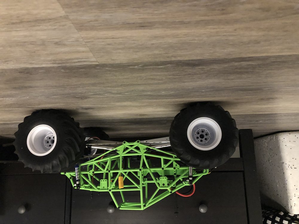

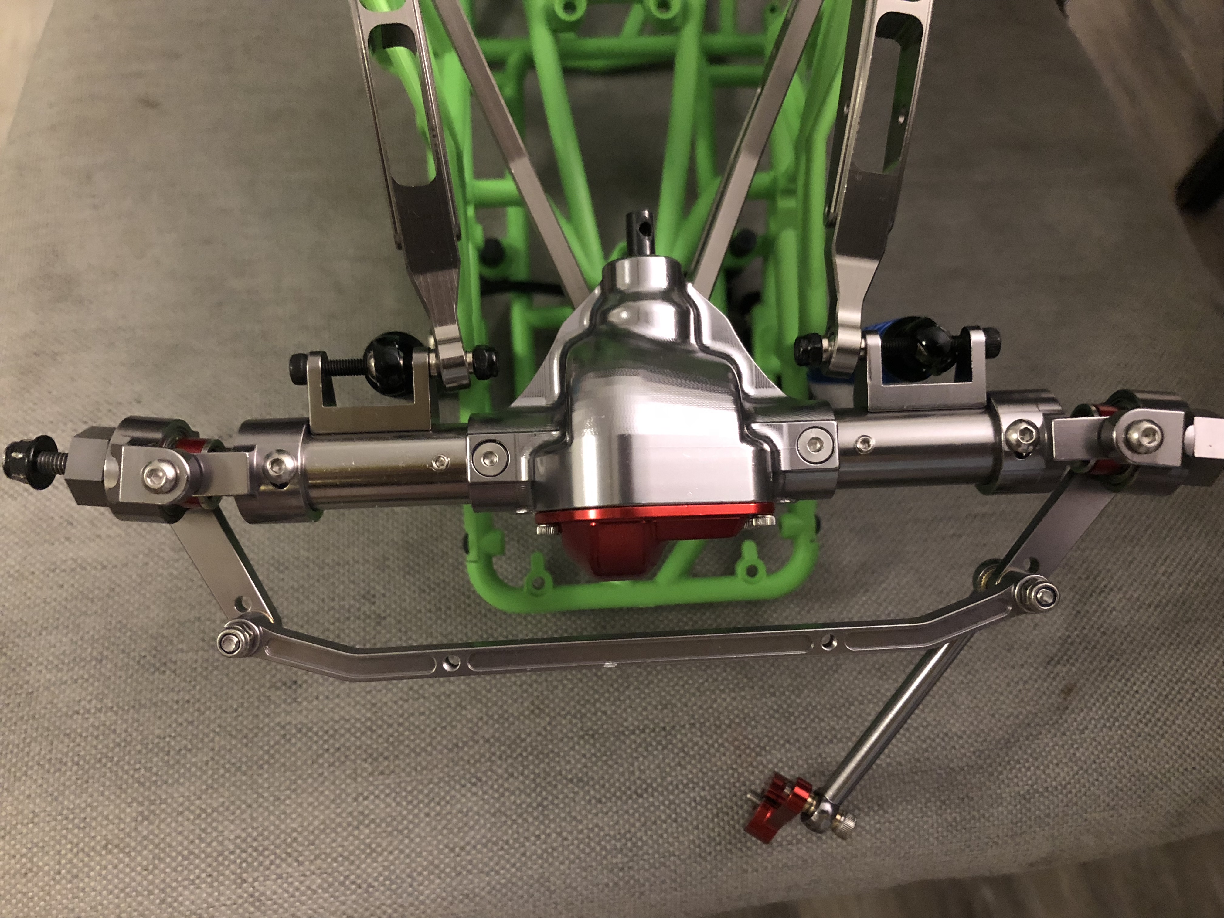

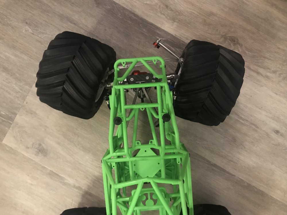

Pukilla oli vähän toimitus vaikeuksia, mutta tänään tuli pari pakettia minulle 🤔Vähän jännittää miten etuset mahtuu kääntymään, vai pitääkö vielä saada levitettyä raideväliä. No kunhan toisen pään linkiston osat saapuisivat niin laitetaan sitten pikksen kasaan ja ihmetellään😳

Raideleveys näyttää kyllä mun silmään kivalta noin, mikäli vaan saat sen toimimaan... Oletan että leveimmät hexiadapterit on jo käytössä tuossa kuvassa, mikäli kerran leveys epäilyttää?
Jos musta runko vaan miellyttää, niin kannattaa värjätä tuo Diggerin vihreä, koska värjäämällä saavutetaan luonnollisesti maalipintaa kestävämpi lopputulos, mutta jos joku toinen väri on mielessä, niin sitten täytyy turvautua maaliin kyllä.

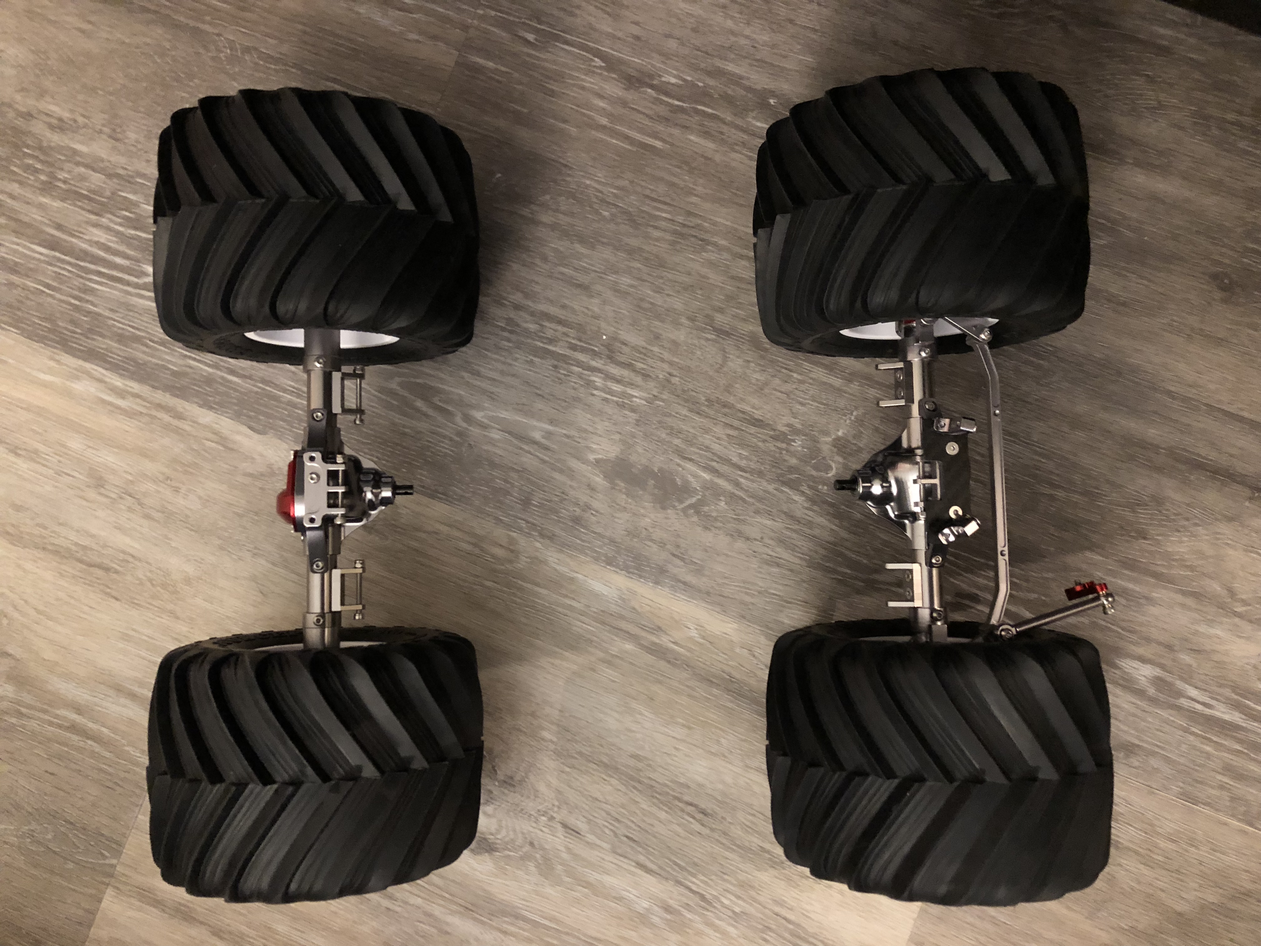

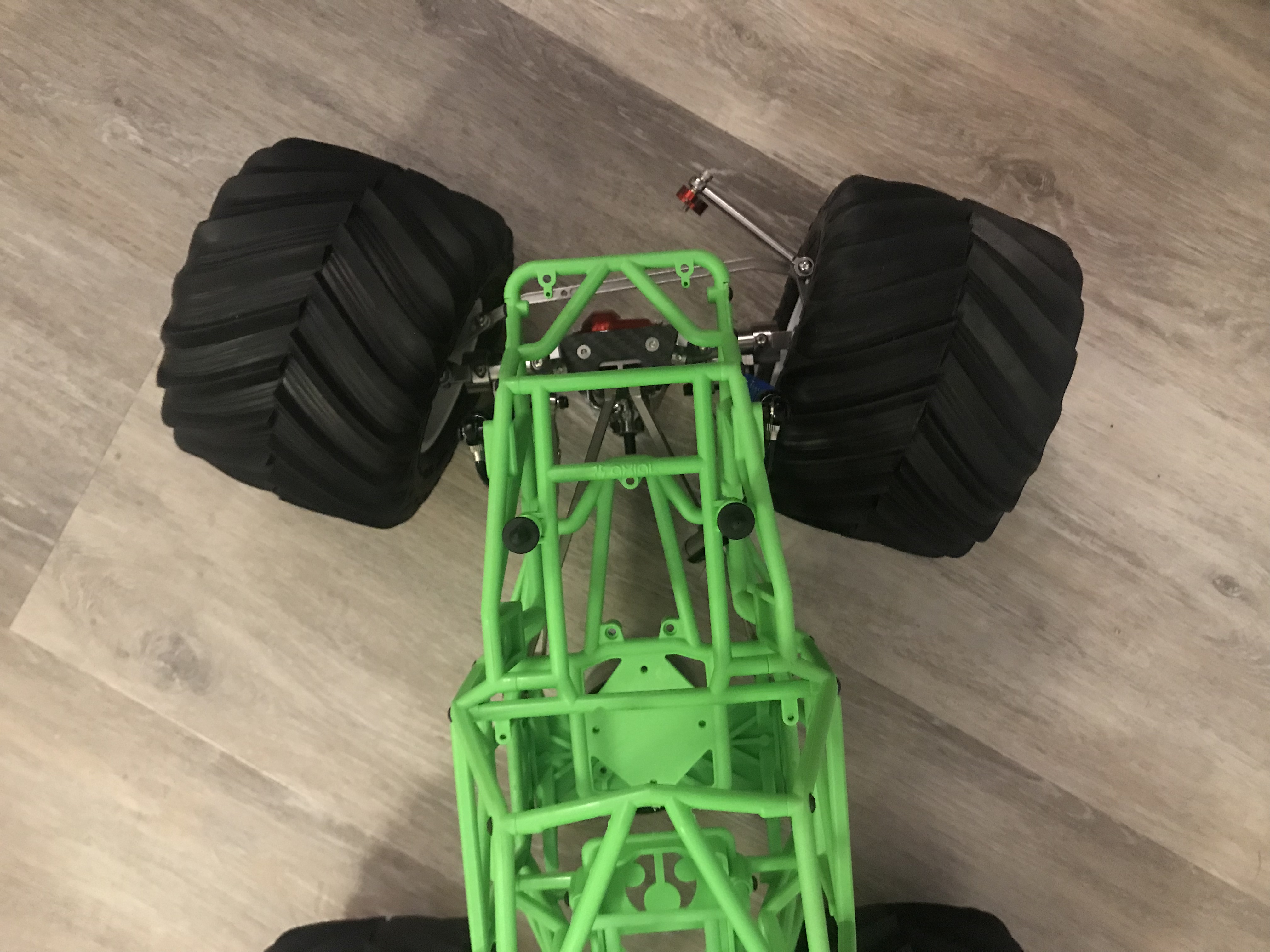

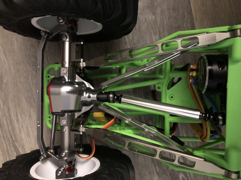

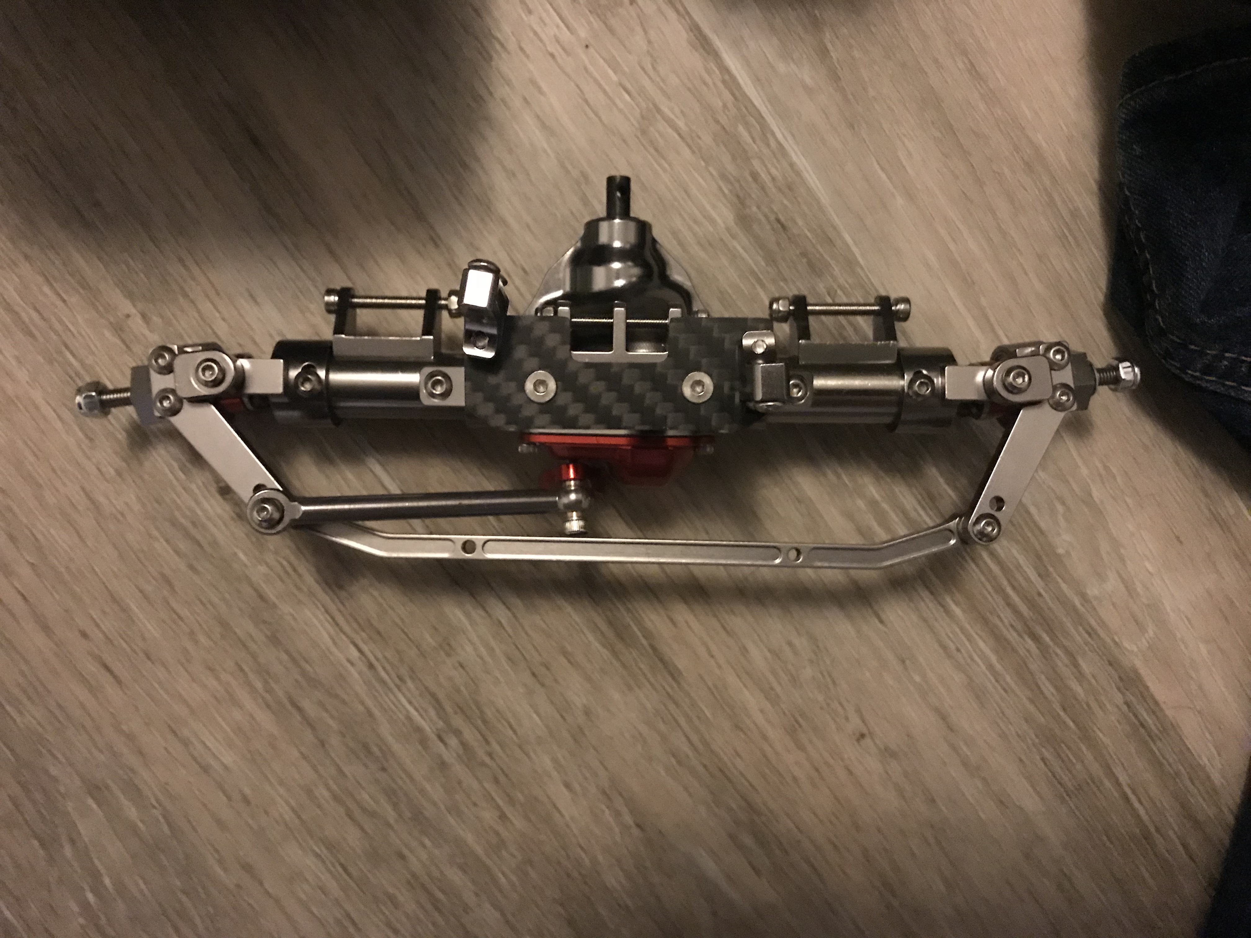

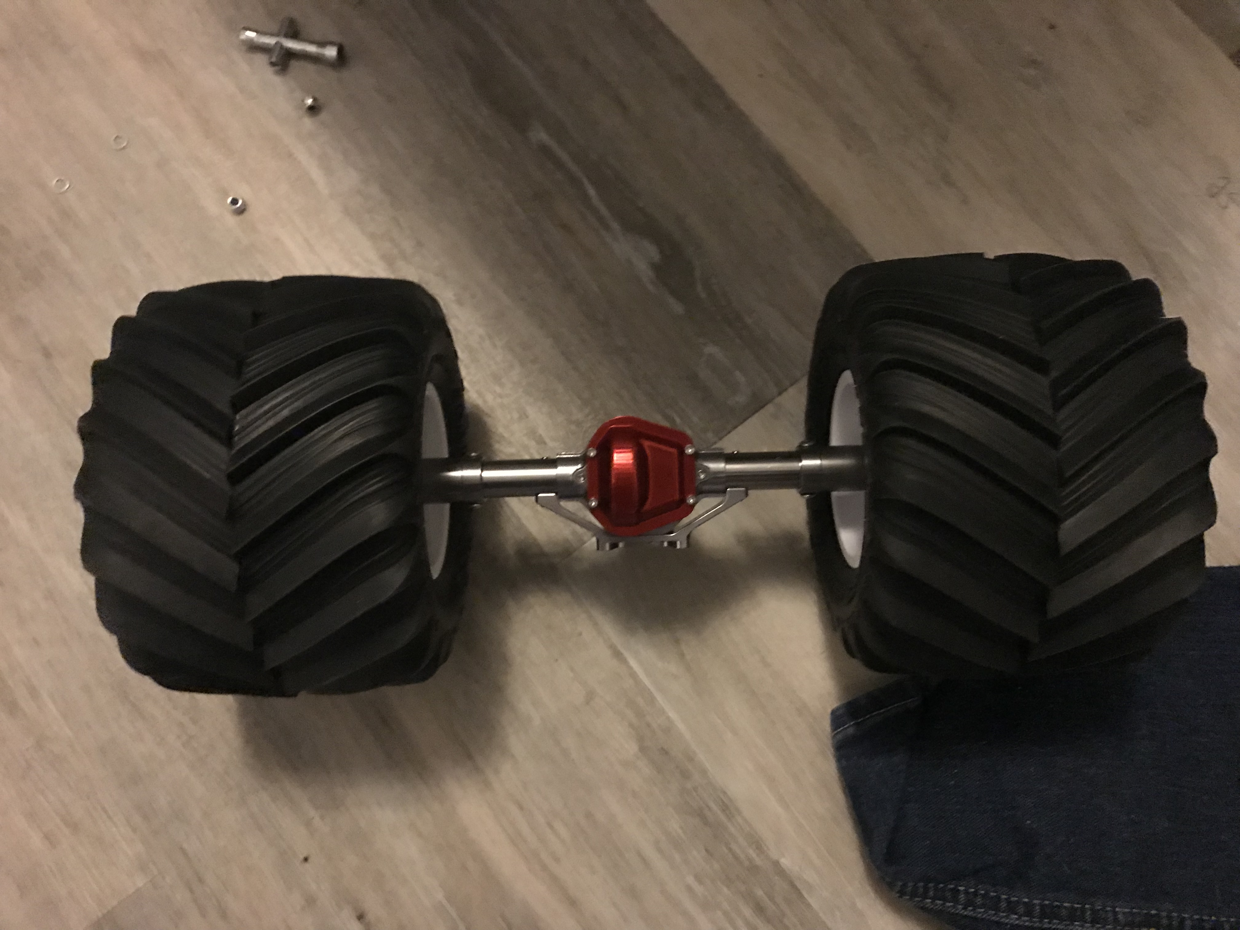

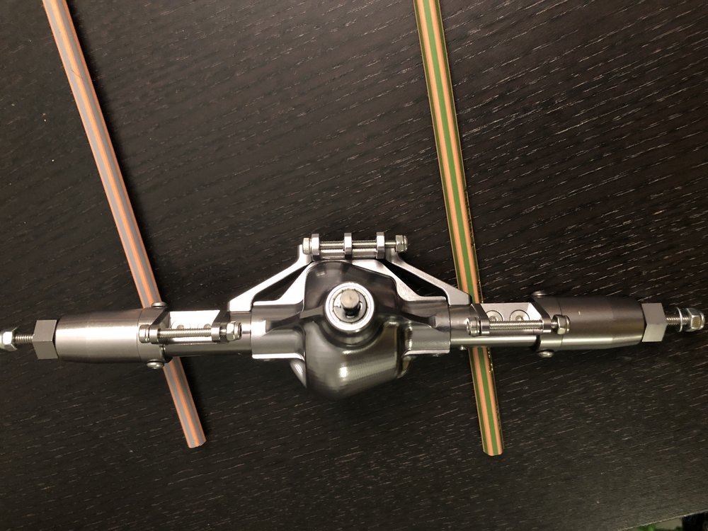

Vähän jää vajaaksi kääntyvyys, ja varsinkin kun nuo akselit on mallia ”lukkoperä” niin ei ihan riitä tuo kääntyvyys. Pitää kysyä saisikohan nuo akselit palauttaa.. muuten olisivat kyllä asialliset. Tai sitten jätän ne kaapin perälle odottamaan jotain scale projektia.
Ehkä raide leveys voisi olla muutaman millin leveämpi

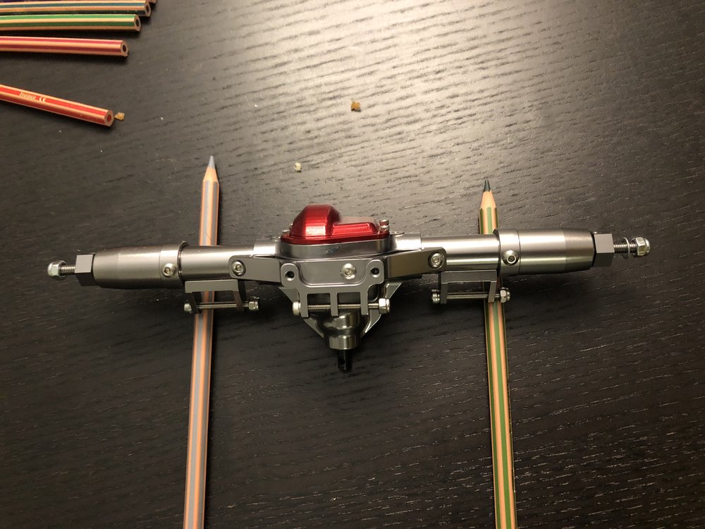

Onko kenelläkään paljon on axialin orkkis vanteiden ja jconsept vanteissa ofset eroa?
Ja joku jolla on nuo ar60 akselit olisiko mahdollista saada tietoa paljon niiden leveys on, vai onko se tuo 335mm mikä on leveydeksi merkitty smt10 teknisiin tietoihin.

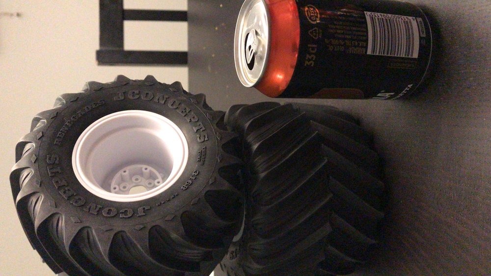

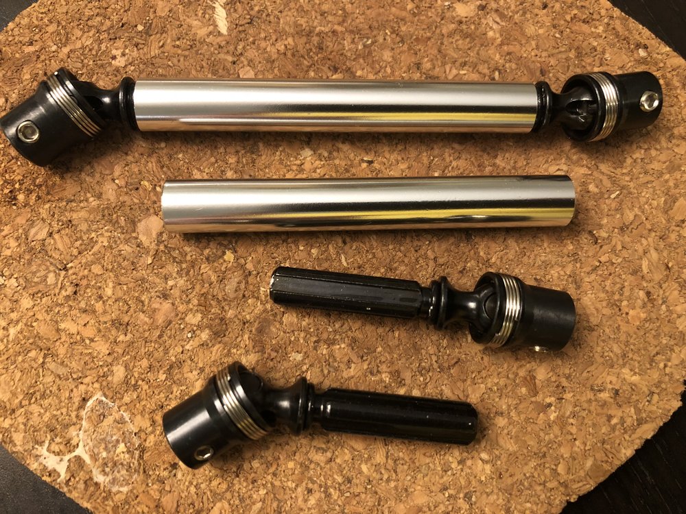

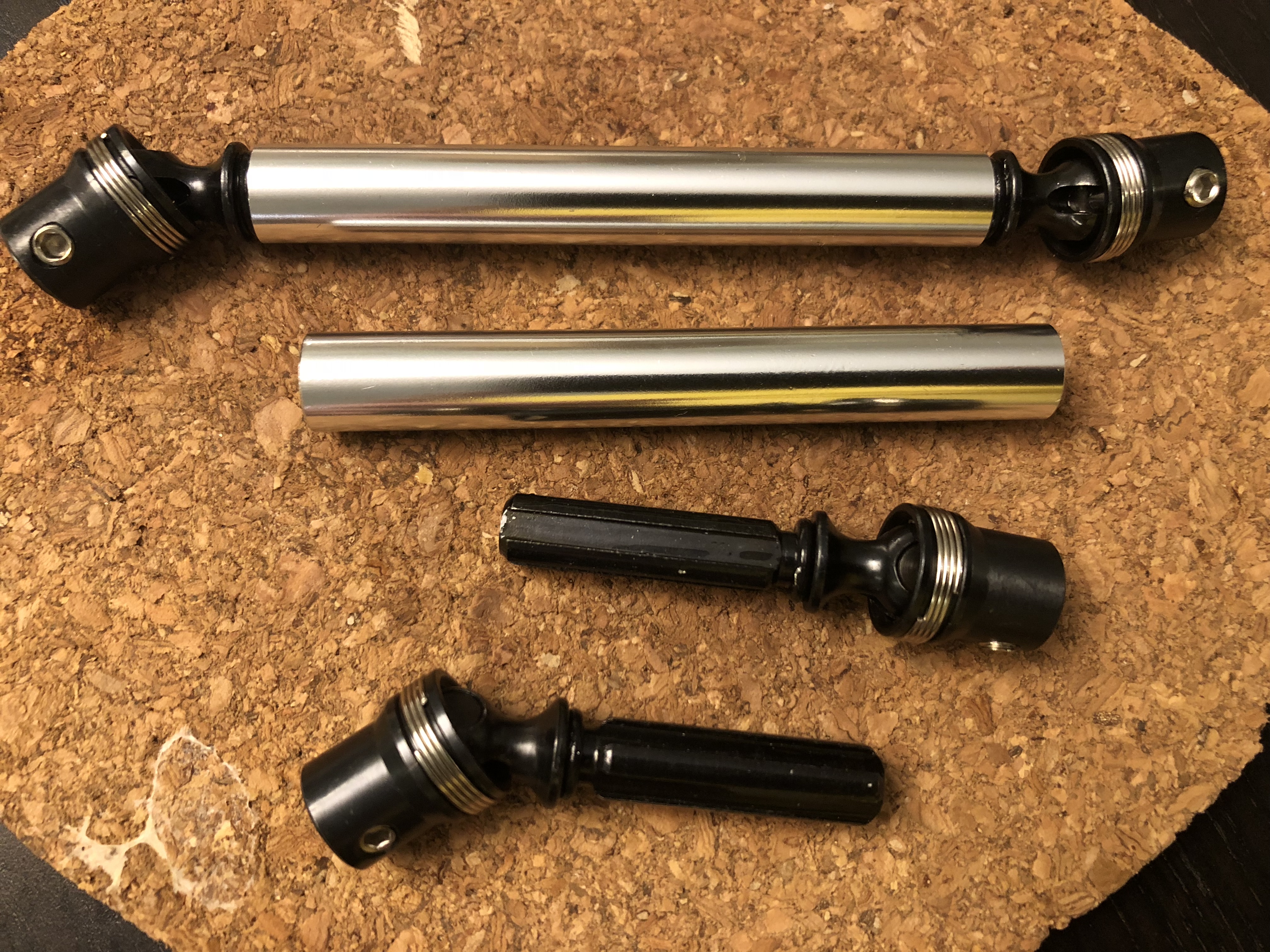

Lisää tulee pikkuhiljaa osia. Tosin oon miettinyt pitäisikö hommata vaan rtr ja sitä ruveta päivittämään, nuo hommaamaan akselit ovat liian kapeat ja minusta menee renkaat hassusti jos niihin tekee vielä levitys palat.

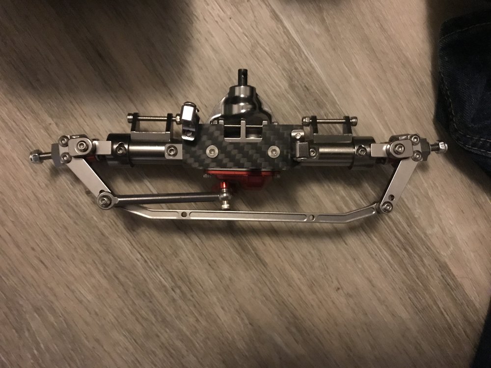

Xtra-speedin kardaanit vaikkuttavat asiallisilta

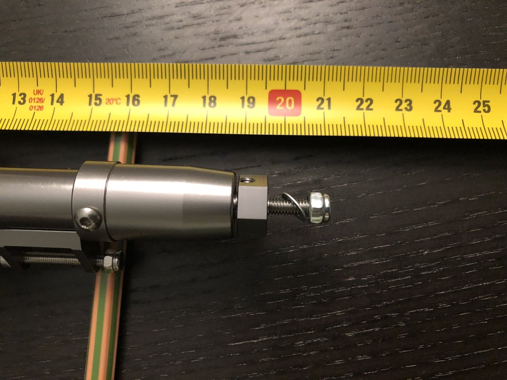

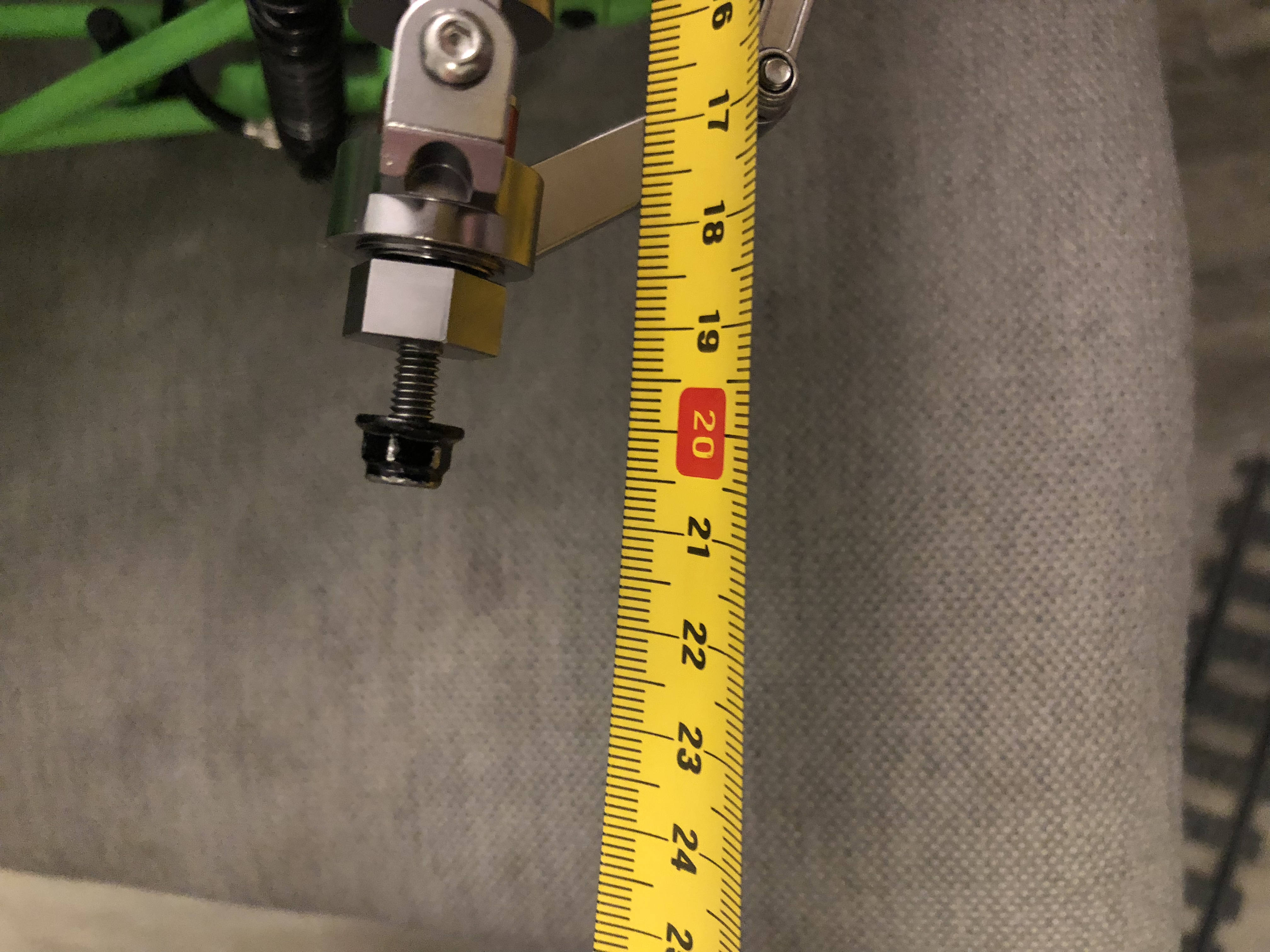

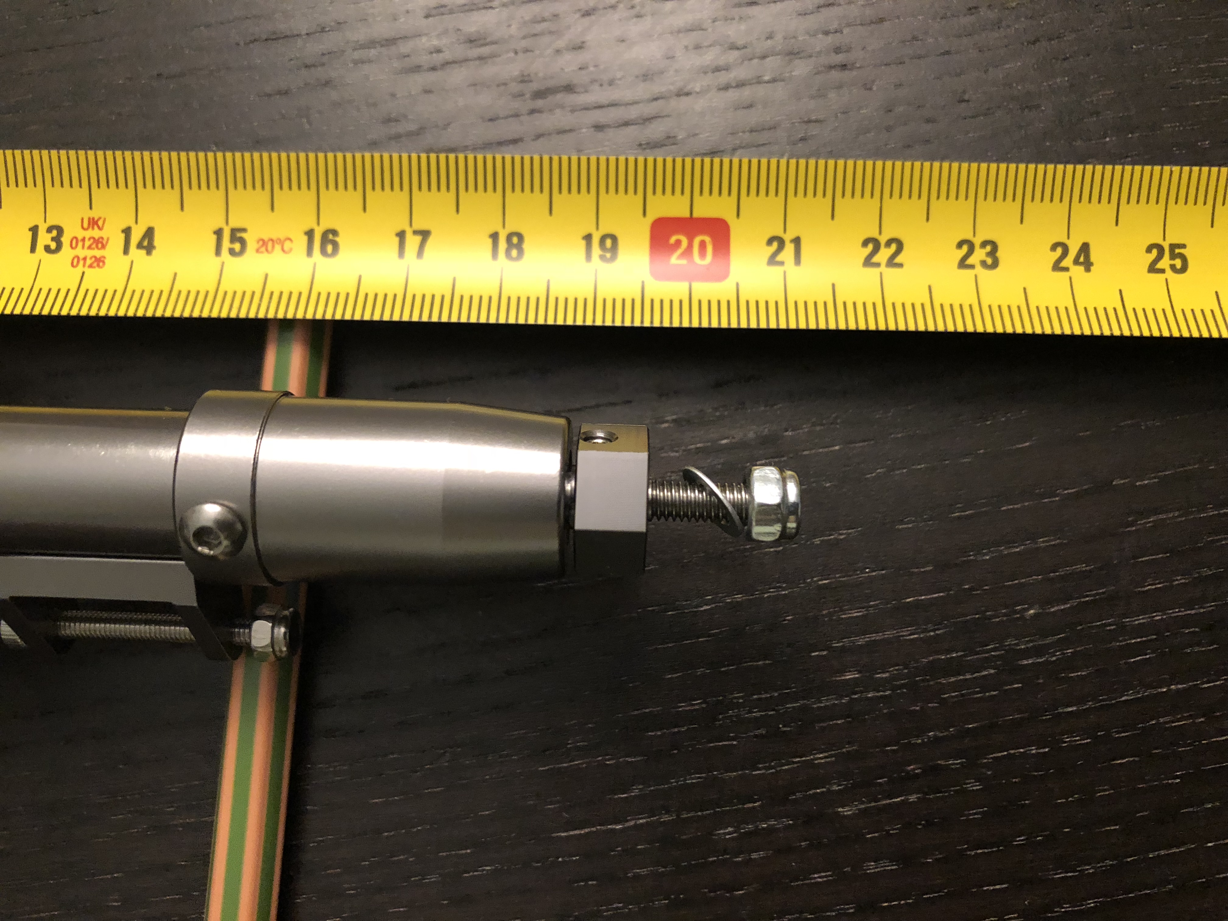

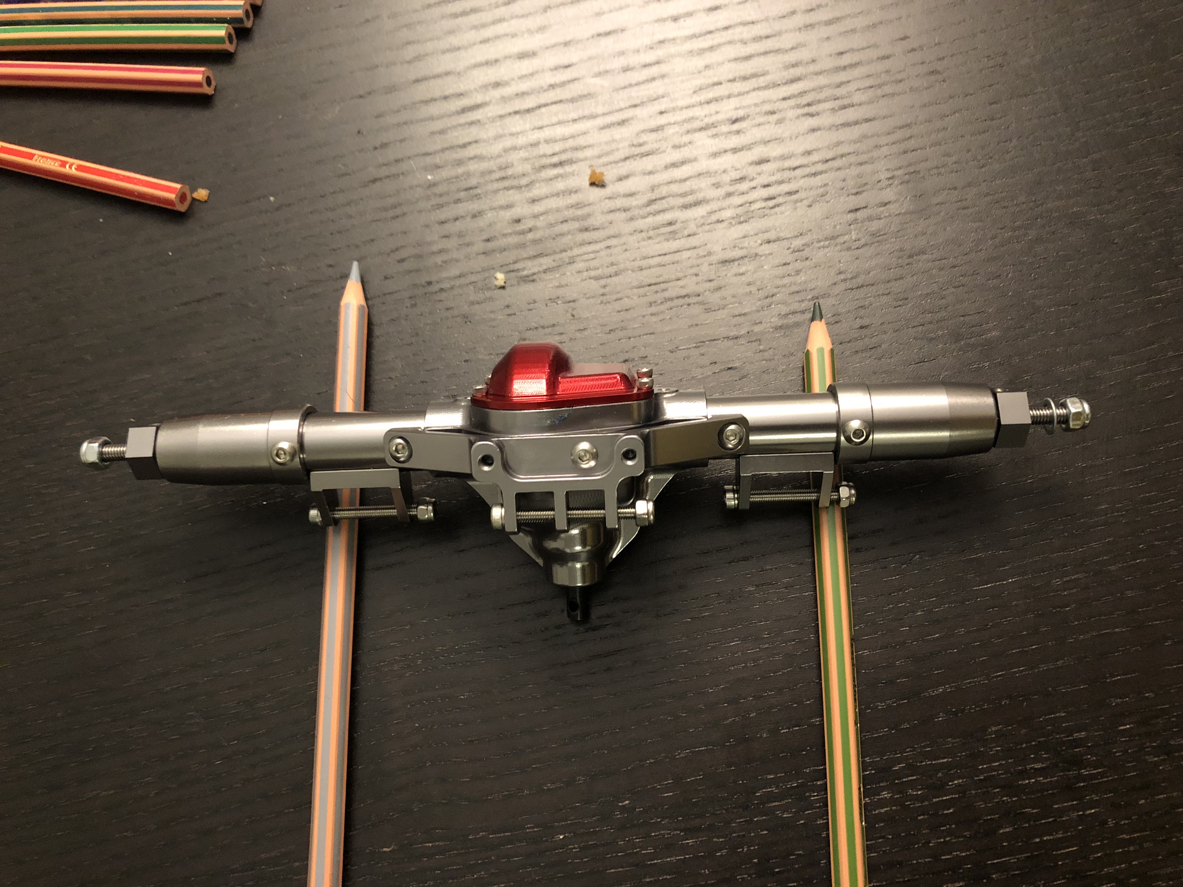

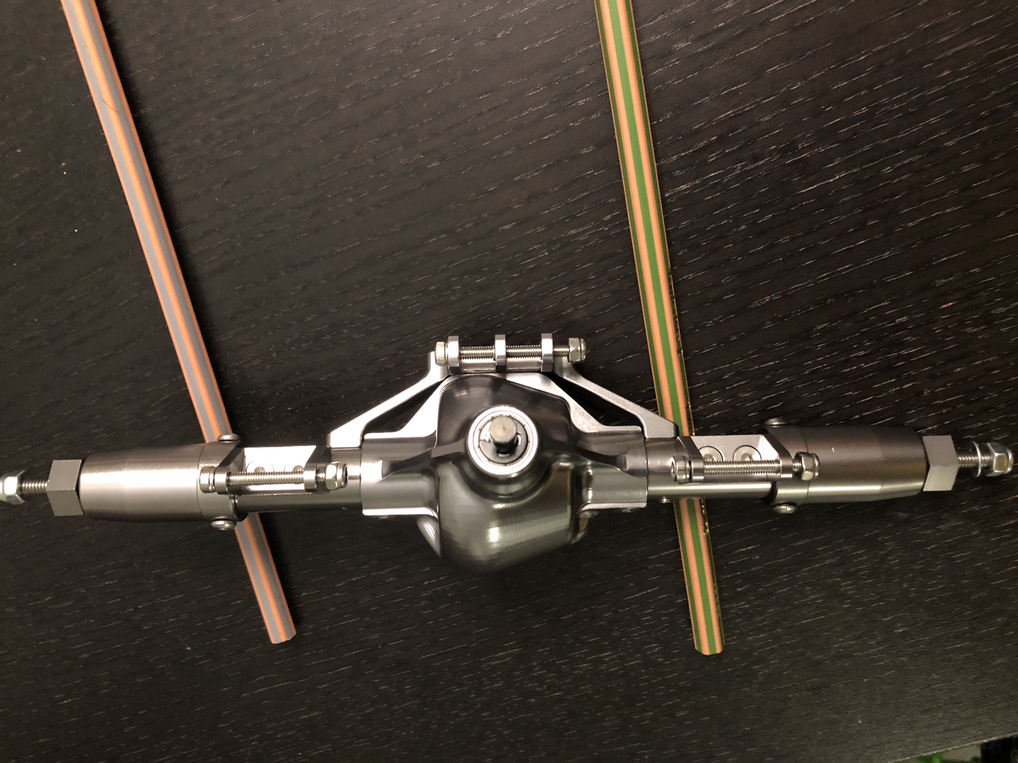

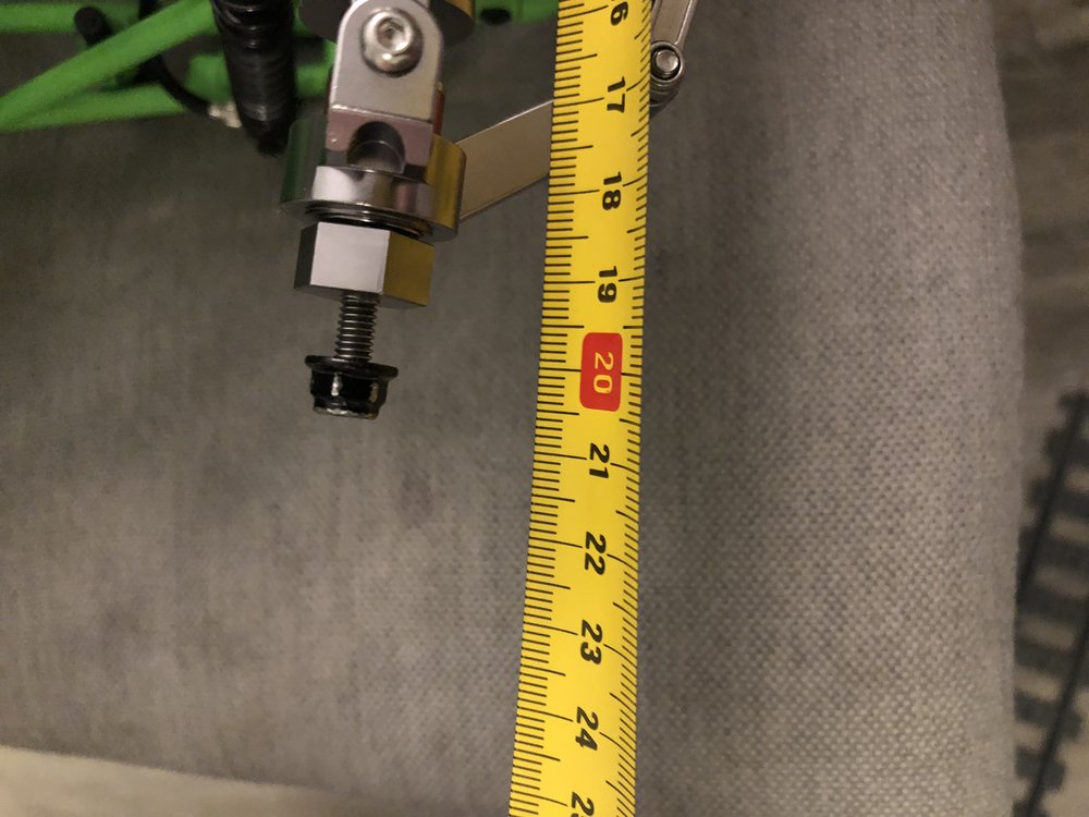

Minkä levyiset noi nykyiset akselit on hexien lukituspinneistä mitaten?
Käsiajanotolla 195mm hexin pinnansta pintaan ja Iistä pois muutama milli

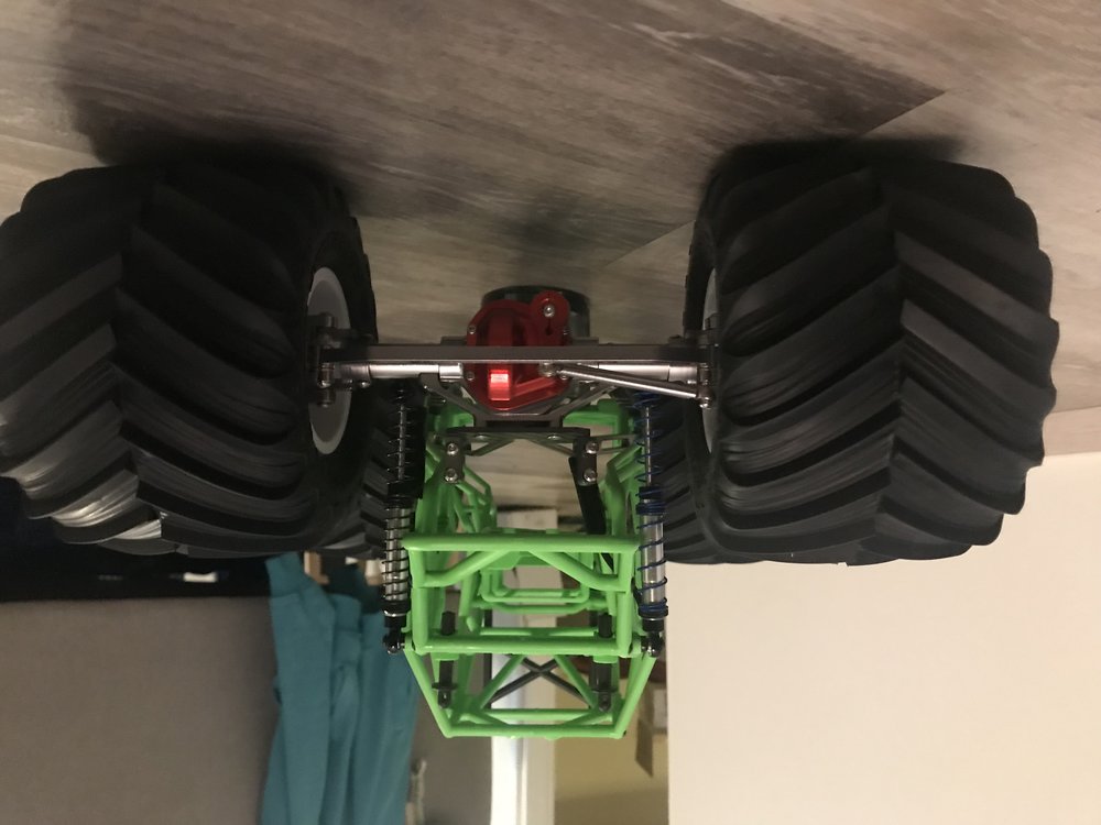

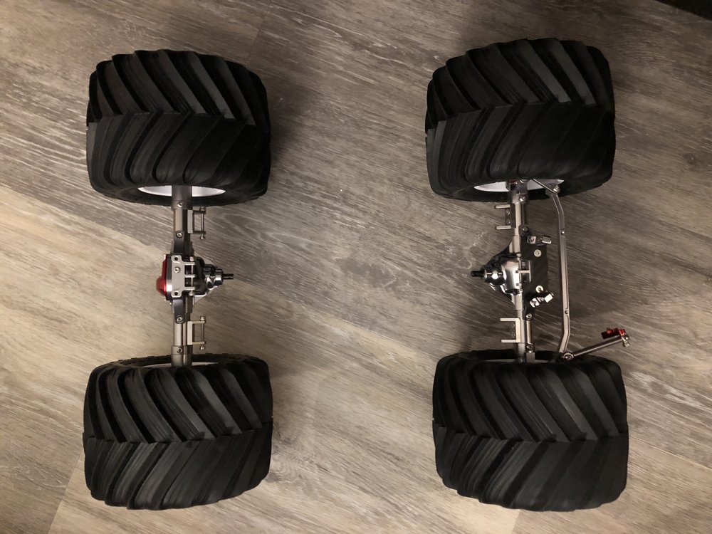

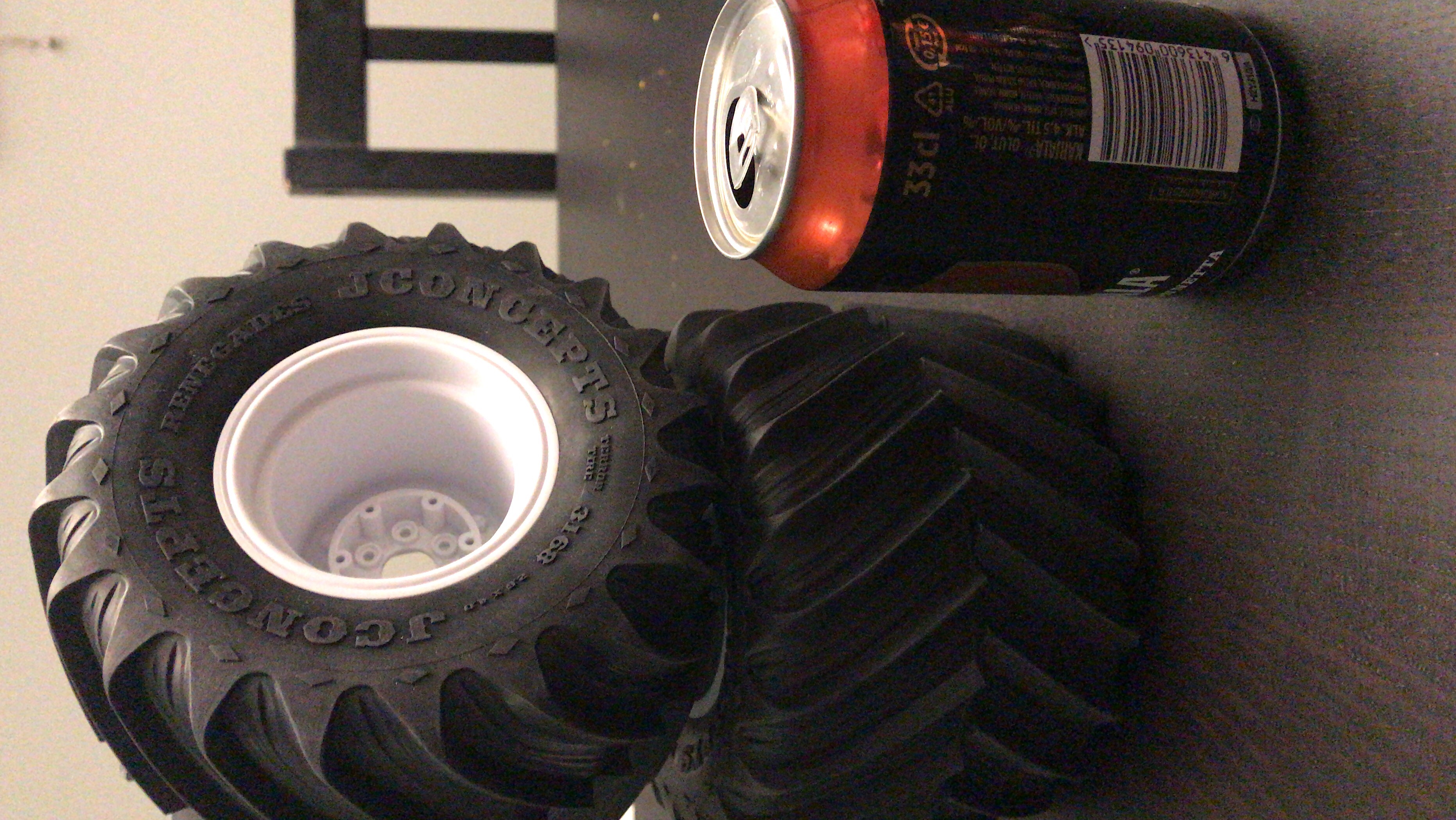

Tänään tuli taas paketteja maailamalta, toiset vanteet ja toiseen päähän linkit. Nuo tämän kertaiset on niin väljät että en tiedä mitä niille tekisi. Jos jollain on tarvetta niin nuo akselit saa ostaa pois,
Noilla akseleita olisi kyllä raideleveys aika asiallinen toki vähän lyhyempi akseliväliin pitäisi olla.

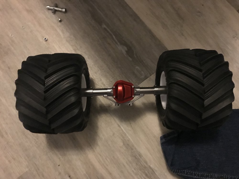

Olis se vaan hieno jos kuo akselit olisi saanut sopimaan. No nyt pitää koottaa saada jostain ar60 akselit ja niiden kanssa tehdä. Pikku hiljaa pitäisi miettiö minkä kopan tuohon tekisi..

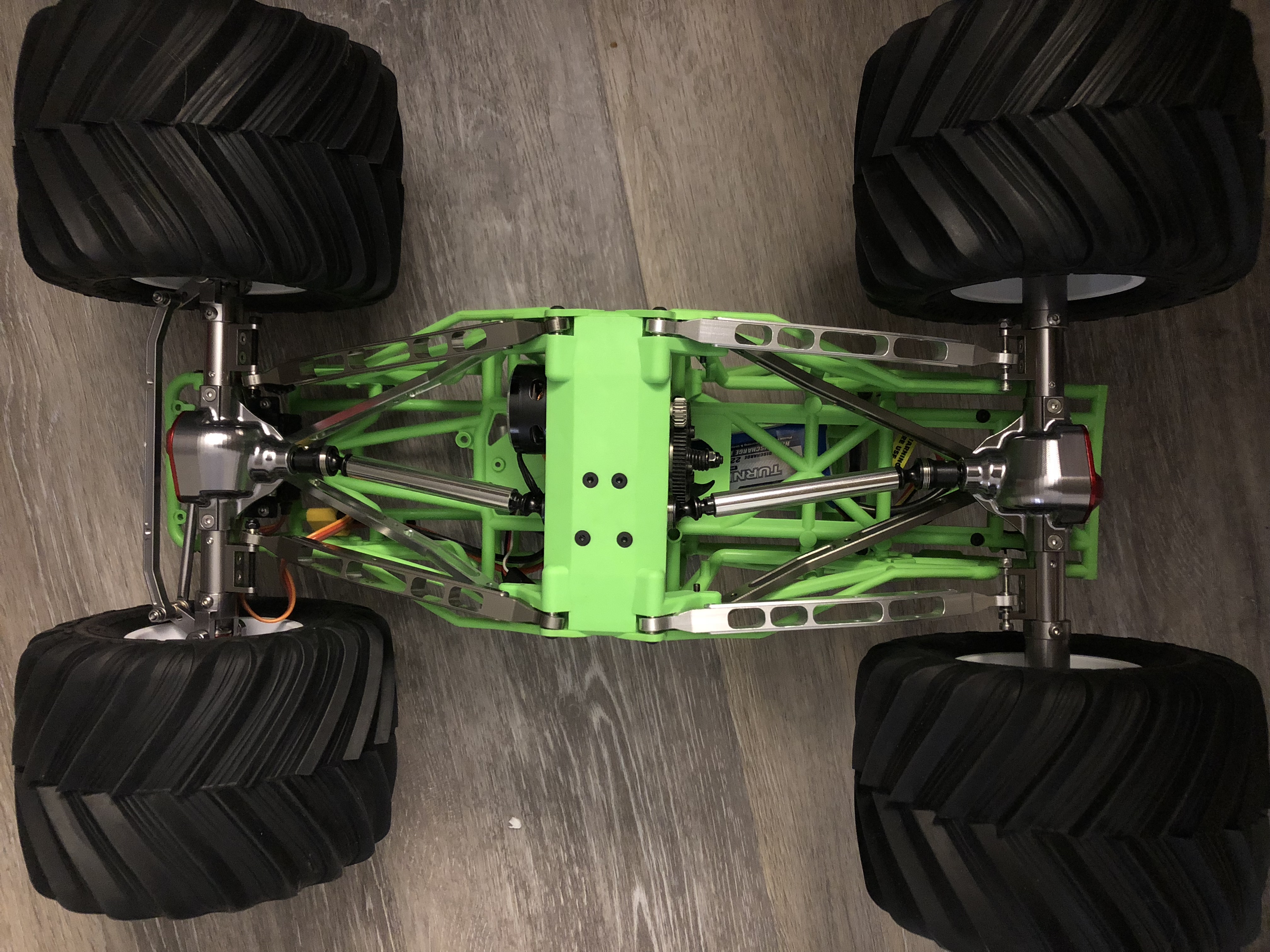

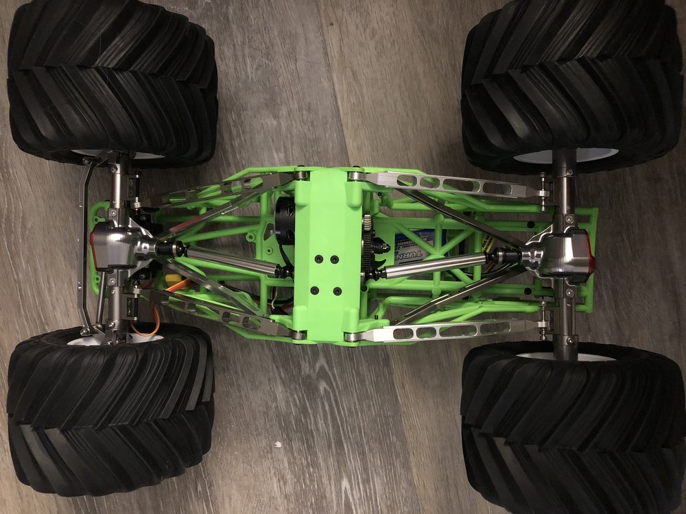

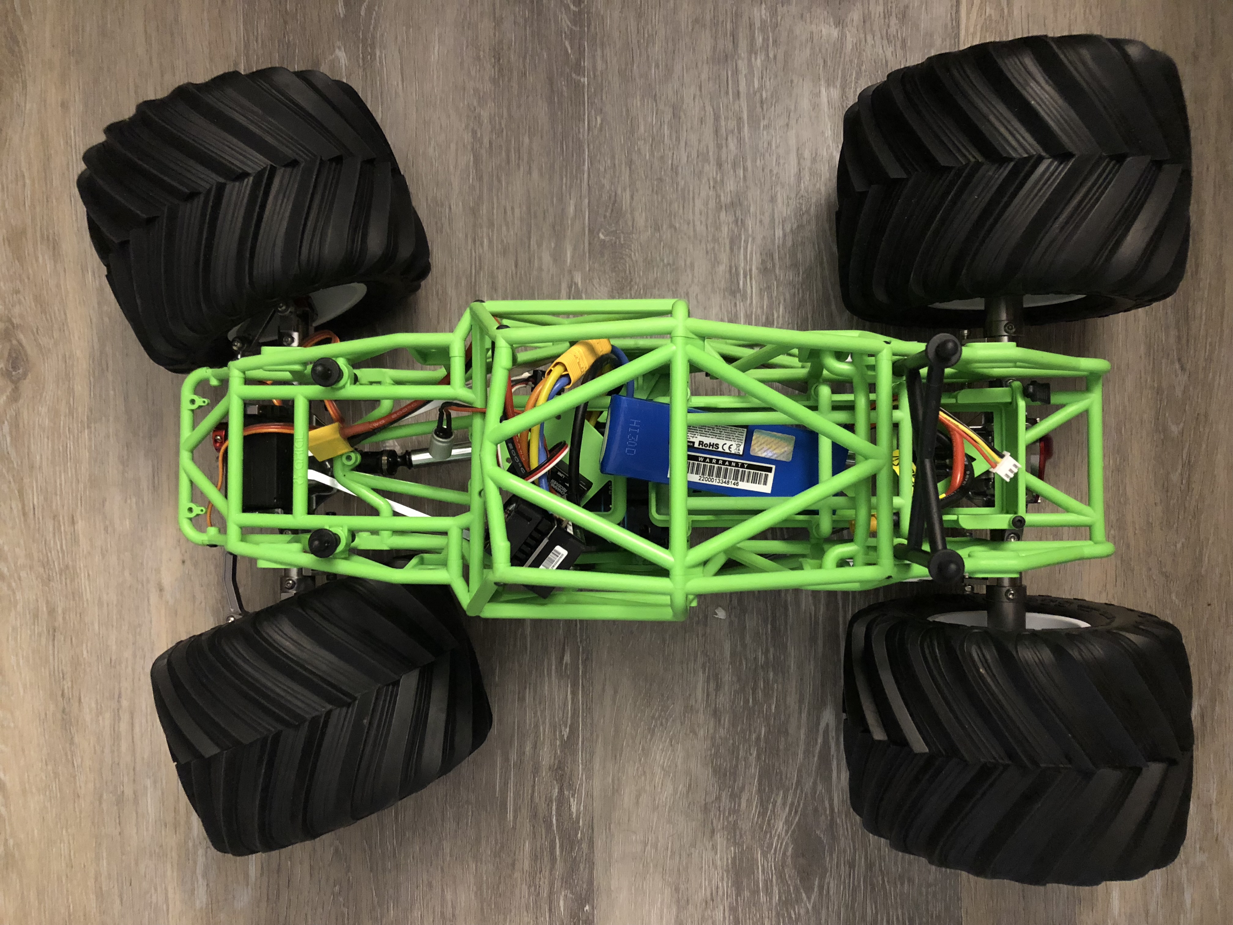

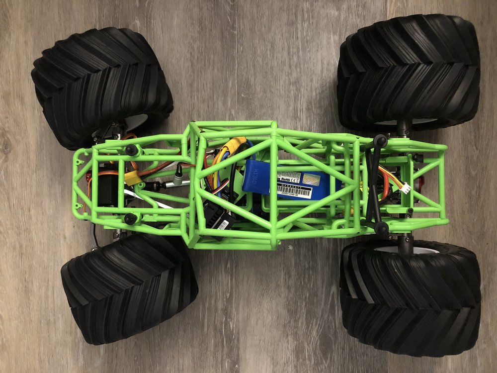

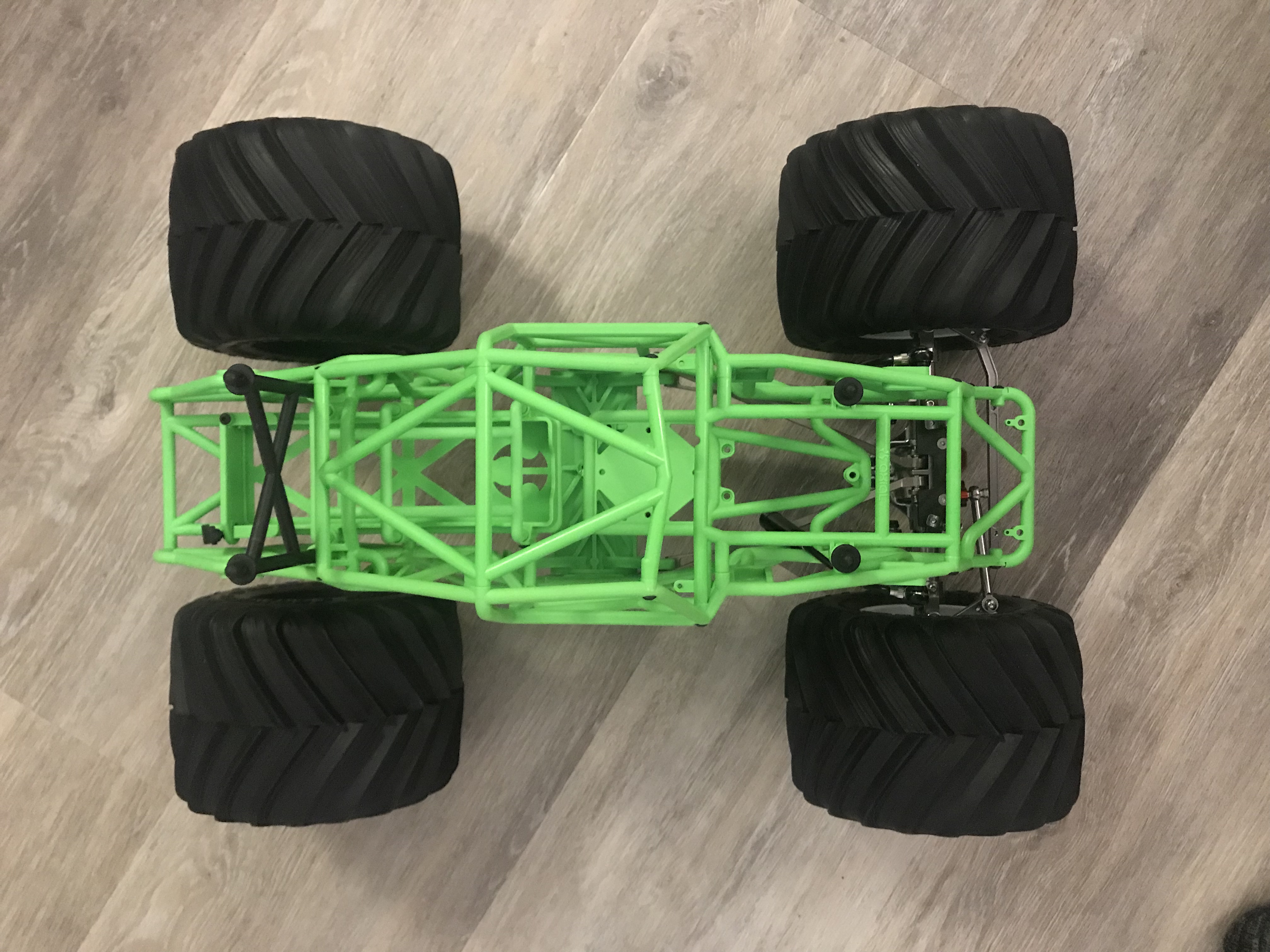

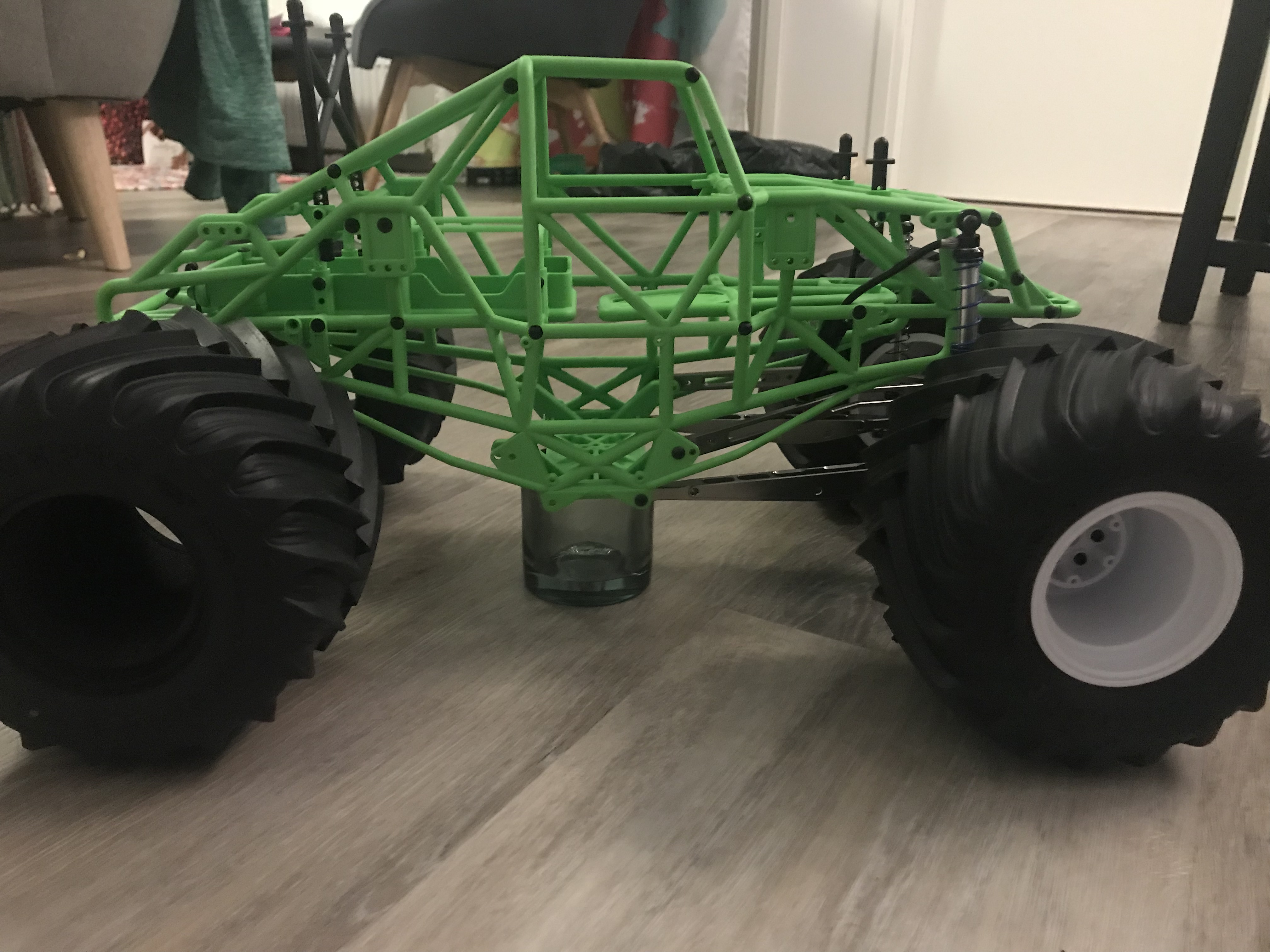

Sain vaihdettua akselit ja tänään sitten pikaisesti kiinnittämään niitä paikoilleen.. nyt voi sitten ruveta miettimään että mitkä sähköt laittaisi tilaukseen.. ja koppaa päälle. Putkikehikko varmaankin säilyy vihreänä..

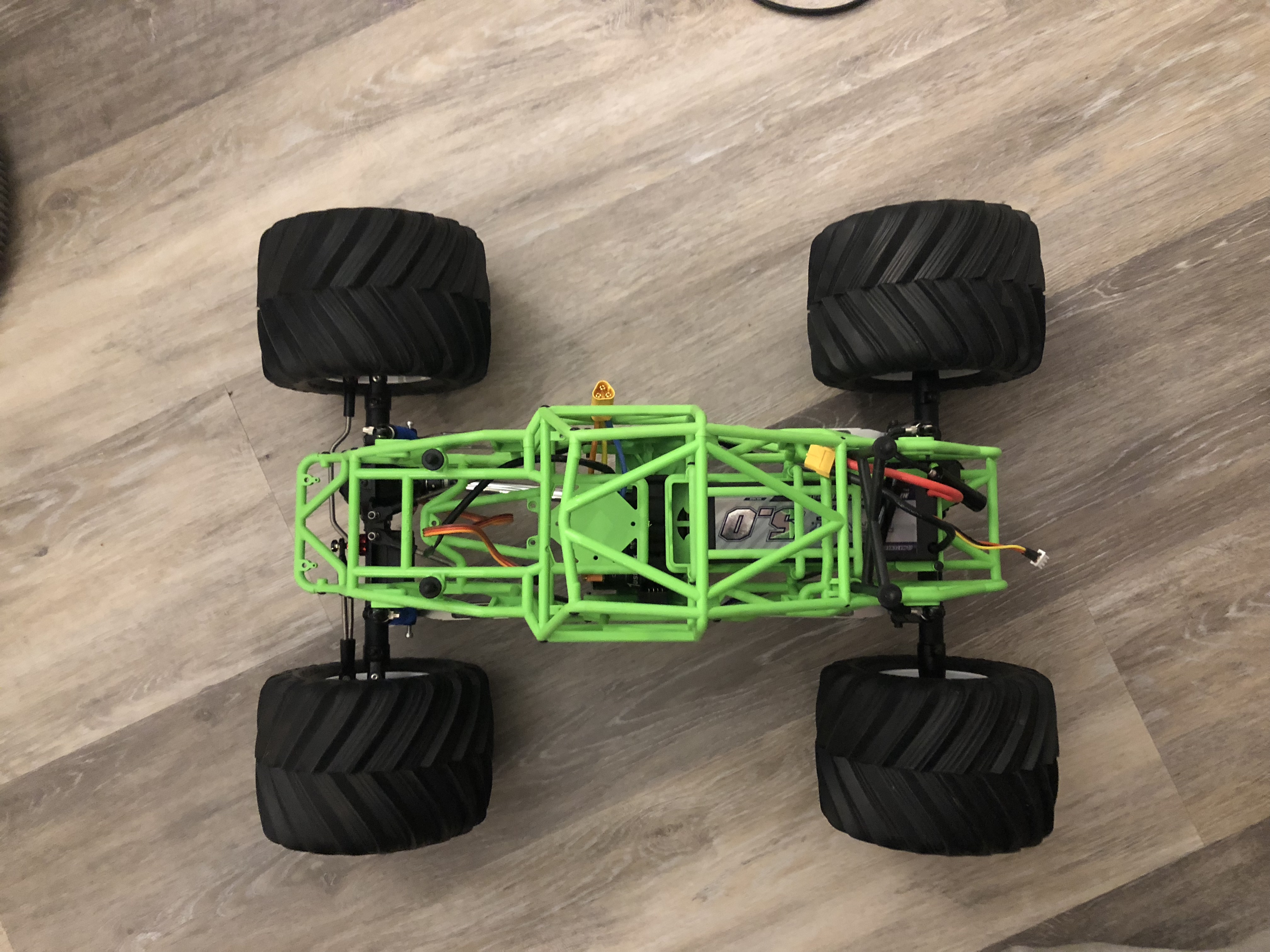

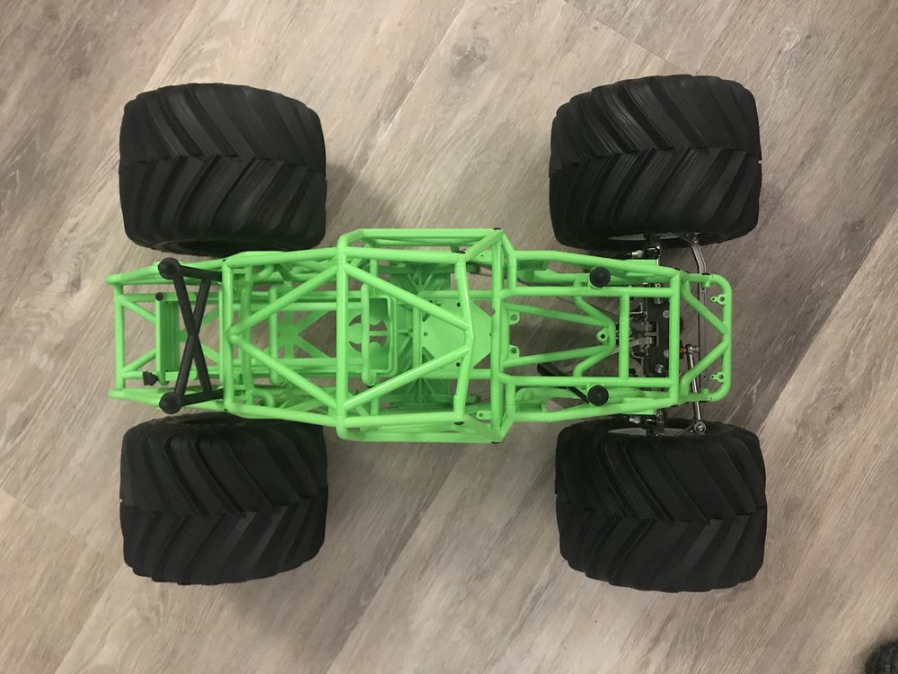

Vähän on tämäkin edistynyt ja pikaiset ajelut suoritettu. Eteen pitää hommata avoimet diffit, ja lisää raakaa voimaa pannuun. Joko Hobbywing xerun xr8 ja siihen joku 3600-4200 pannu tai vastaava uusin mamba x

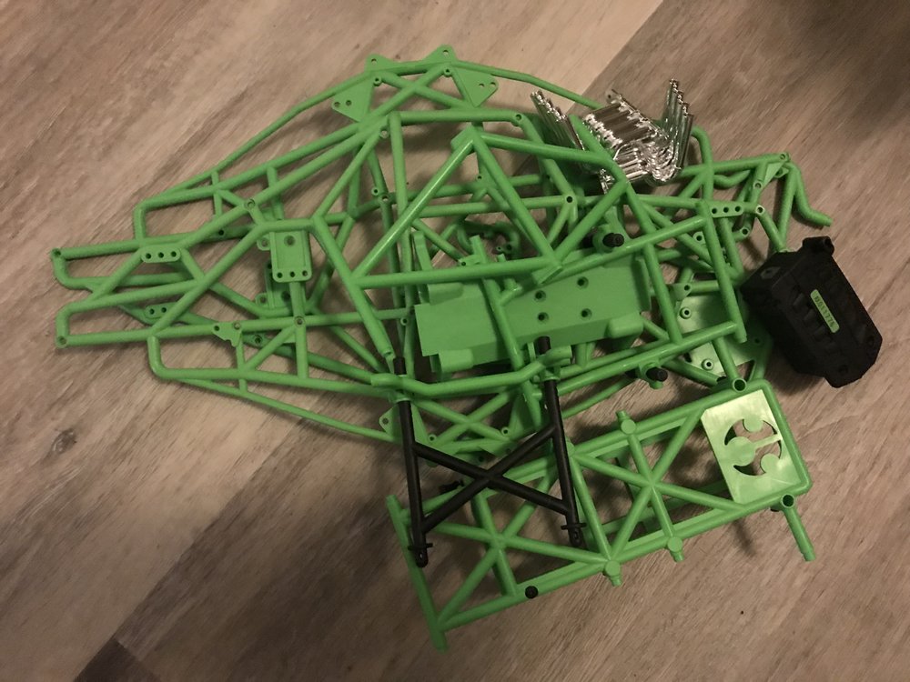

osia alkaa pikkuhiljaa kotiutumaan.
Koppakin on jo kotona ja odottaa päätöstä minkälaisen maalauksen siihen laitan.
Kopaksi valikoitui ainakin nyt alkuu Jconseptin 1979 Ford F-250.
