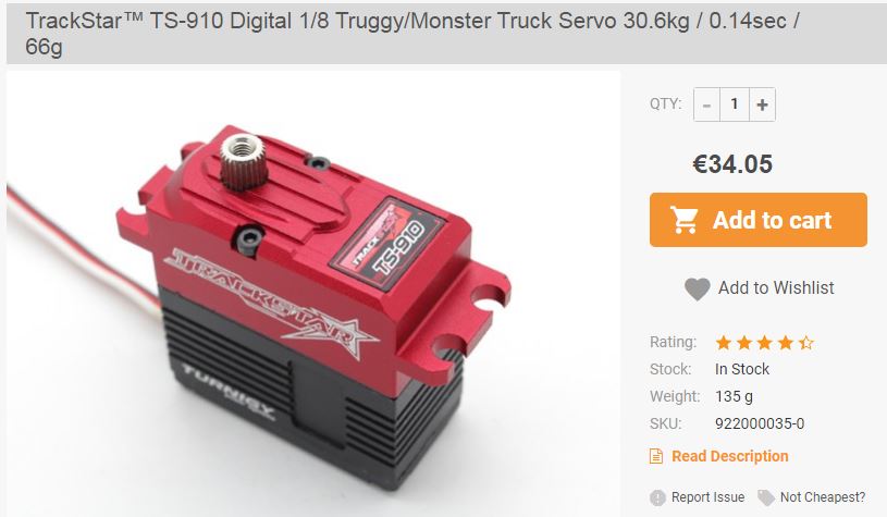

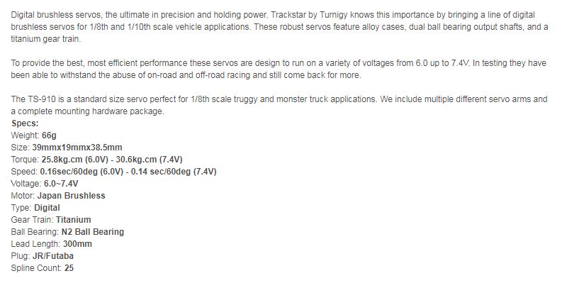

Tälläisen tilasin ja meinasin Trx-4:eenn laittaa. Eli 7,4 voltilla 30 kiloa vääntöä. Tämä on kuitenkin puolet halvempi kuin hyväksi ja laadukkaaksi todettu 20 kg vääntävä Savox 1210sg -vesitiivis servo. Ja löytyy eu-varastosta.Tämähän ei ole vesitiivis, mutta en ole ikinä vielä saanut servoja vedellä rikki. Tässä loput Specksit ja linkki
https://hobbyking.com/en_us/trackstartm ... c-66g.html

On toiminut tosi hyvin tuossa Jimin autossa, hinta/laatu kohallaan 😀

Eli et ihan sudeksi hauku? Hyvä kuulla.
Mutta et kuitenkaan omaan autoon laittanut 😄

En ku siinä oli jo 32kg futabaa kiinni ja kun meidän ipanalle laittaa sen niin tulee kunnon kestotesti samalla 😉

Mulla on tossa safari autossa tommonen on ainakin parit pikkusafarit toiminut hyvin

Mites, vekotin edelleen kestänyt jengillä?

Kyllä se on jopa meidän pikkusällin ajeluita kestänyt

Nyt on kahdet ajelut takana tällä servolla joka on TRX-4:ssa. Noparina HW 1080 qr 7,4V ulostulolla. Huonoa sanottavaa vielä ei ole, mutta Lappeenrannan kisa ja Näkkimäki näyttää todellisen kestotestin. Ehkä liikerata vähän pienempi kuin verrokki Savoxissa, mutta radion end pointeista ei osaa sanoa oliko ne 100%? :) (Traxxas)

Vanha ketju, mutta luulis kokemuksia olevan jo :D
Eli onko kestänyt?
Re: TrackStar™ TS-910 Digital ohjausservoksi scaleen
Juuri vaihdoin hajonneen tilalle toisen samanlaisen. Surina kuuluu mutta mitään ei tapahdu.
TRX-4:ssa ollut koko käytön ajan vähän yli 1 1/2 vuotta. Tosi paljon on tullut ajeltua. Kaverilla antautu myös saman ajan jälkeen trx-4:ssa myös. Vähän hidas huippuservoihin verrattuna mutta vahva on. Hyvä budjetti servo sanotaan noin.
Itsekkin ostin kaksi kerralla, toisaalta 70€ ja saat 20kg vääntävän savox 1210WP servon. En ole kuullut että ne olisi hajonnnut kellään. Minultakin löytyy yksi sellainen.
Moni ajelee myös ebaystä löytyvällä POWER HD 20kg servolla. Se on vähän heikompi, mutta hintalaatu voi olla kohdallaan jos se maksaa alle 20$ kpl

Jeps Hobbykingiin tein tilausta ennen kuin huomasin tämän ketjun ja arvoin juuri tämän Trackstarin ja Power HD LW-20MG välillä Redcat GEN8 vakioservon tilalle/varalle. Lienee juuri se Power HD, mitä tarkoitit. Otin jälkimmäisen mutta kokeillaan Trackstaria jos hajoaa.
