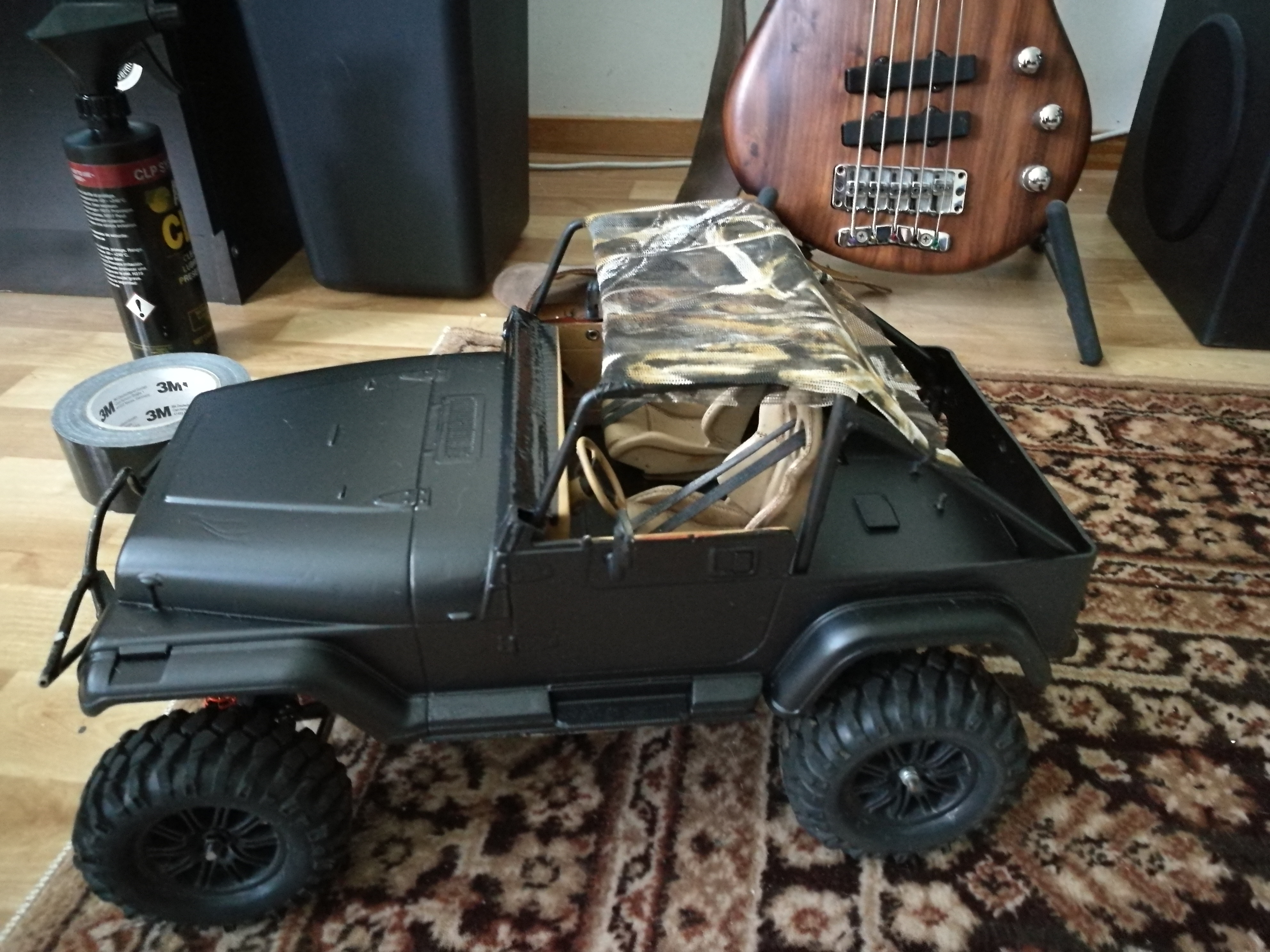

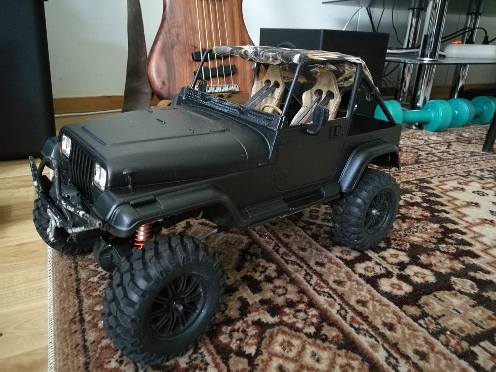

Perinteitä kunnioittaen jatketaan tämän auton tarinaa :) palstalta jo tuttu auto. Hieman vaihdettu väriä ja koristellaan und hierotaan ajan kanssa.
Re: Perälän Jeeppi

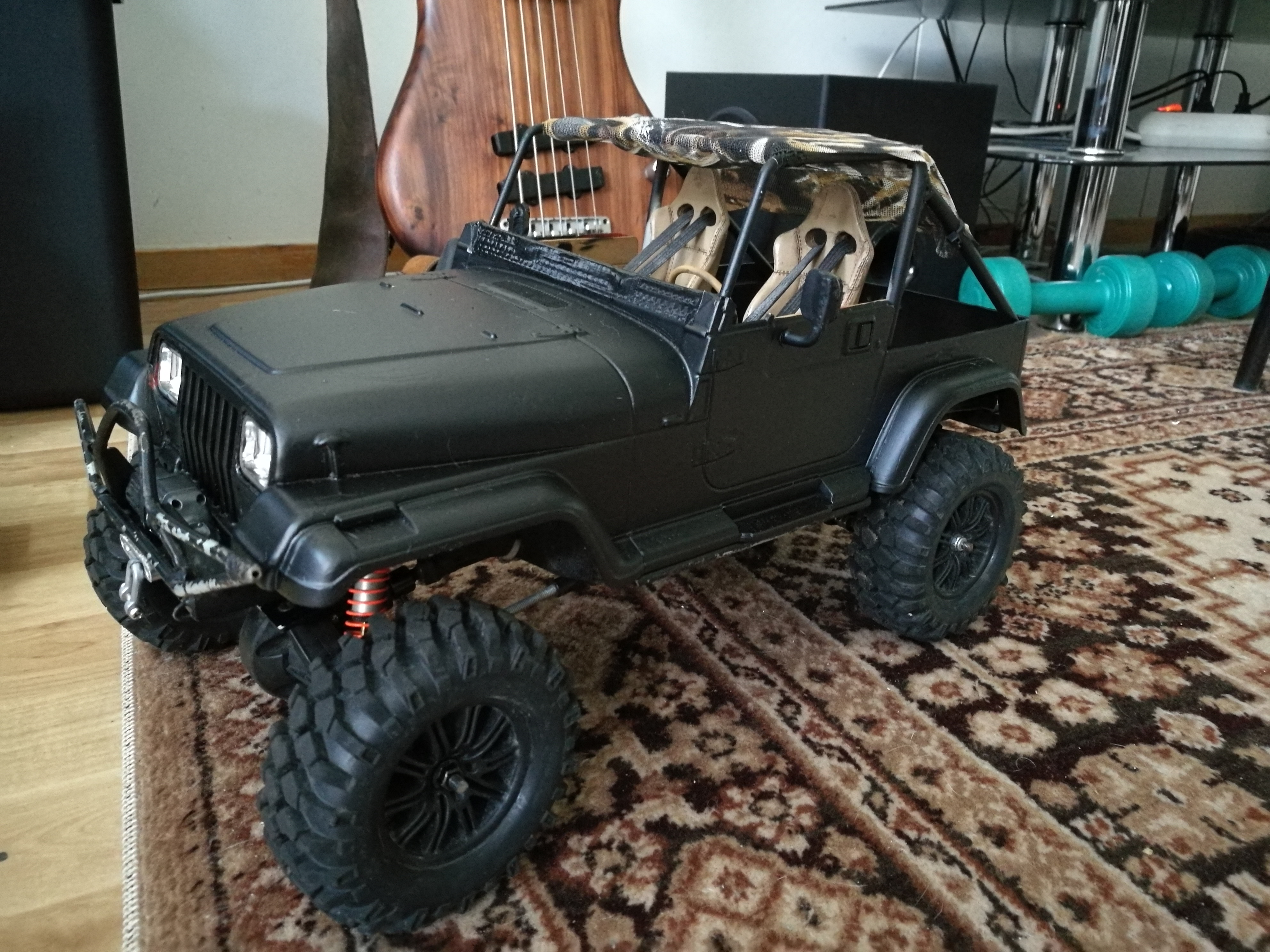

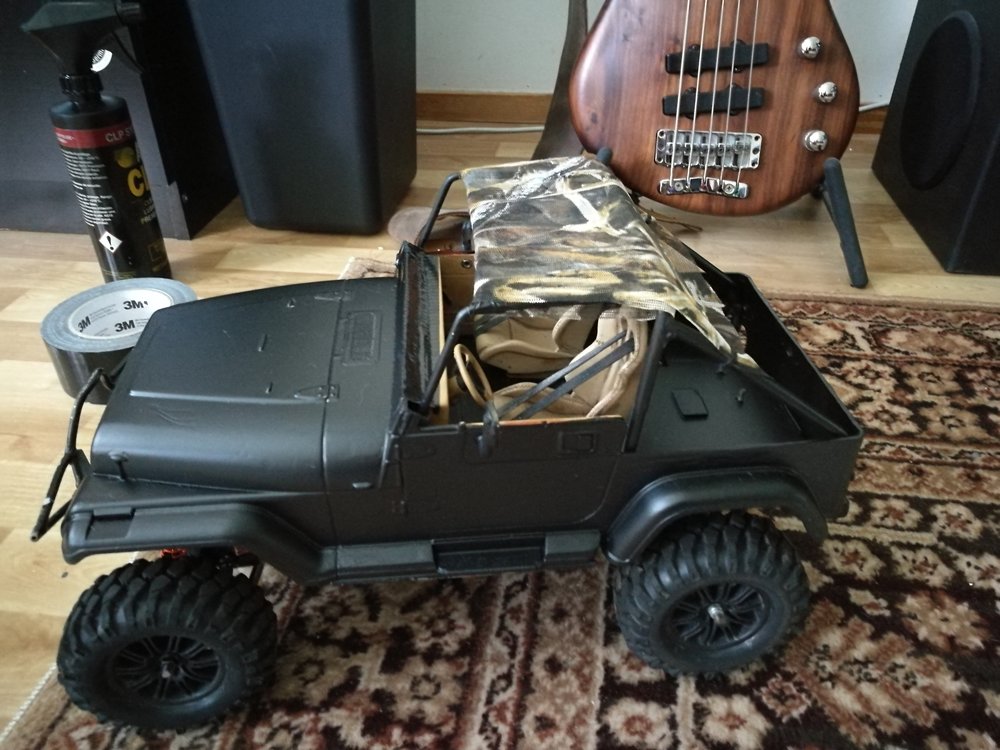

Pientä korjailua tehty eilen, hammaskosketus pinionilla sellainen että hetken päästä olisi pitänyt spurri vaihtaa, otti hieman hampaan kärjillä kiinni. Raidetanko oli hieman oudossa asennossa, sitä joutui asemoimaan, renkaat menee vaihtoon ja vanteet. Kori maalattu mustaksi, liimattu takalamput, leikattu rikkinäinen ikkunakehys irti ja voideltu liikkuvia osia.
Pienen koeajon kävin heittämässä, liian kovat renkaat, alusta on vähän nihkeä ja iskarit vinkuu ärsyttävästi, pitää rasvata varret. Mutta vinssi toimi, siihen vaihdettu sakkeli, roikkui joku avaimenperä hässäkkä siinä, tuotti pieniä hymähdyksiä kun näki.
Mutta kyllähän tuosta päristelyauton saa, voi fiilistellä aina ajoittain :)
