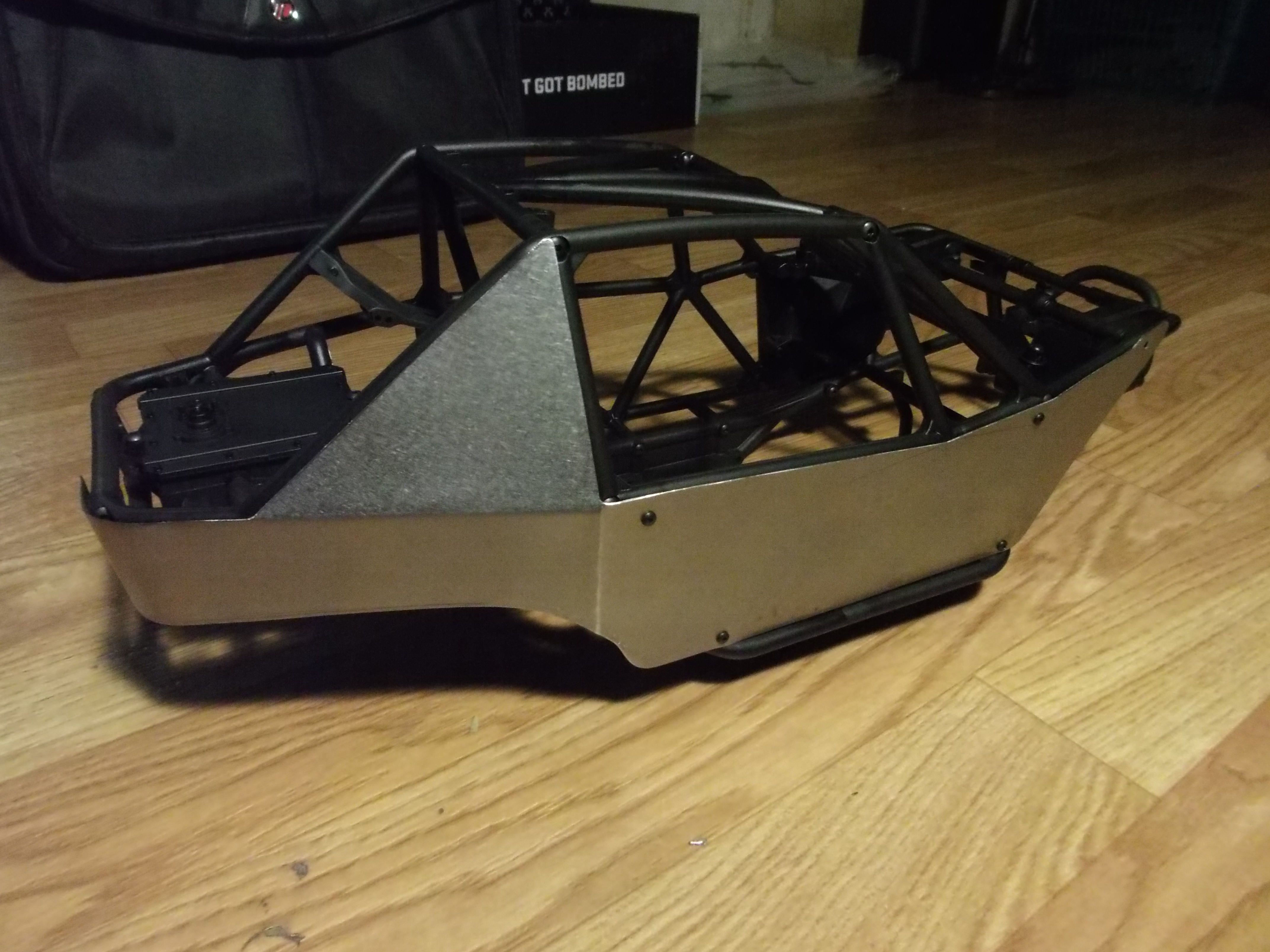

Ensin kasailin rungon ja tein ensimmäisen version uudesta kylkipellistä.
Esikuva kylkiin löytyi tuolta.http://www.rccrawler.com/forum/vendors- ... s-cfm.html

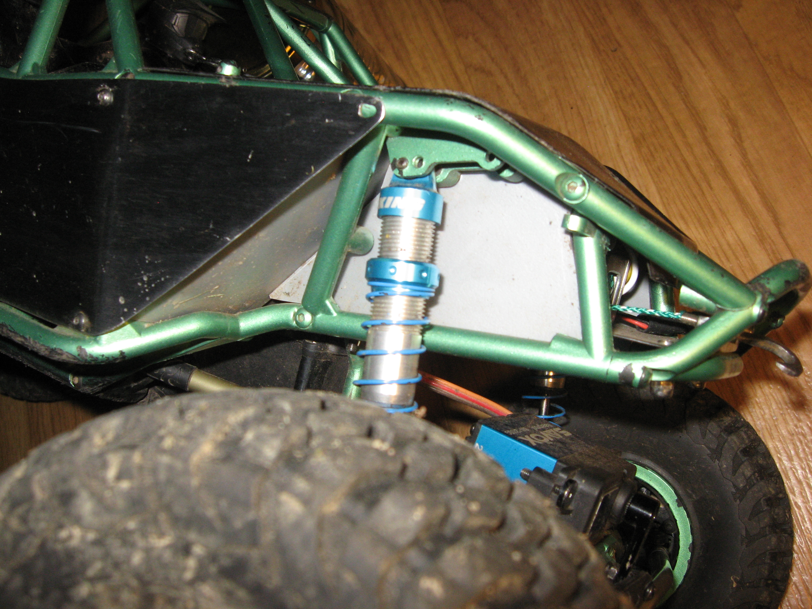

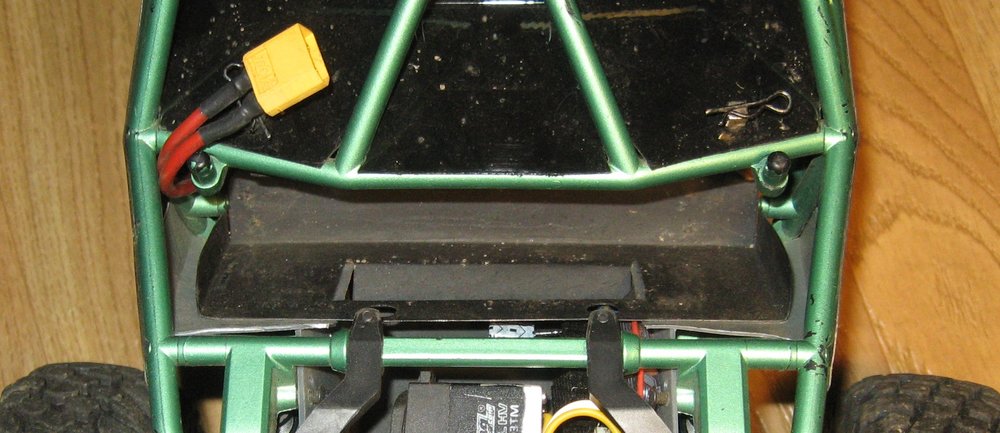

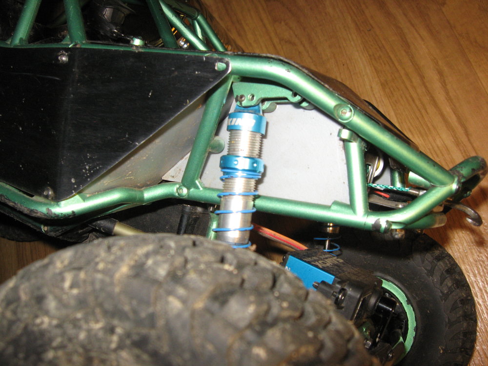

Akuksi valikoitui iso Turnigy 5000mAh 3S kun ei alkuun oikein tiennyt mikä olisi hyvä. Juuri se sopi alkuperäiseen akkutelineeseen mutta johto ei oikein konepellin alle taipunut. Sitämyöten uusi akkuteline tuli pellistä, samalla akku meni senverran alemmaksi että johtokin mahtui konepellin alle survomatta.
Akun suojaksi sisälokarit vanhasta Mobil öljy tonkasta. Saako noista scale pisteet?

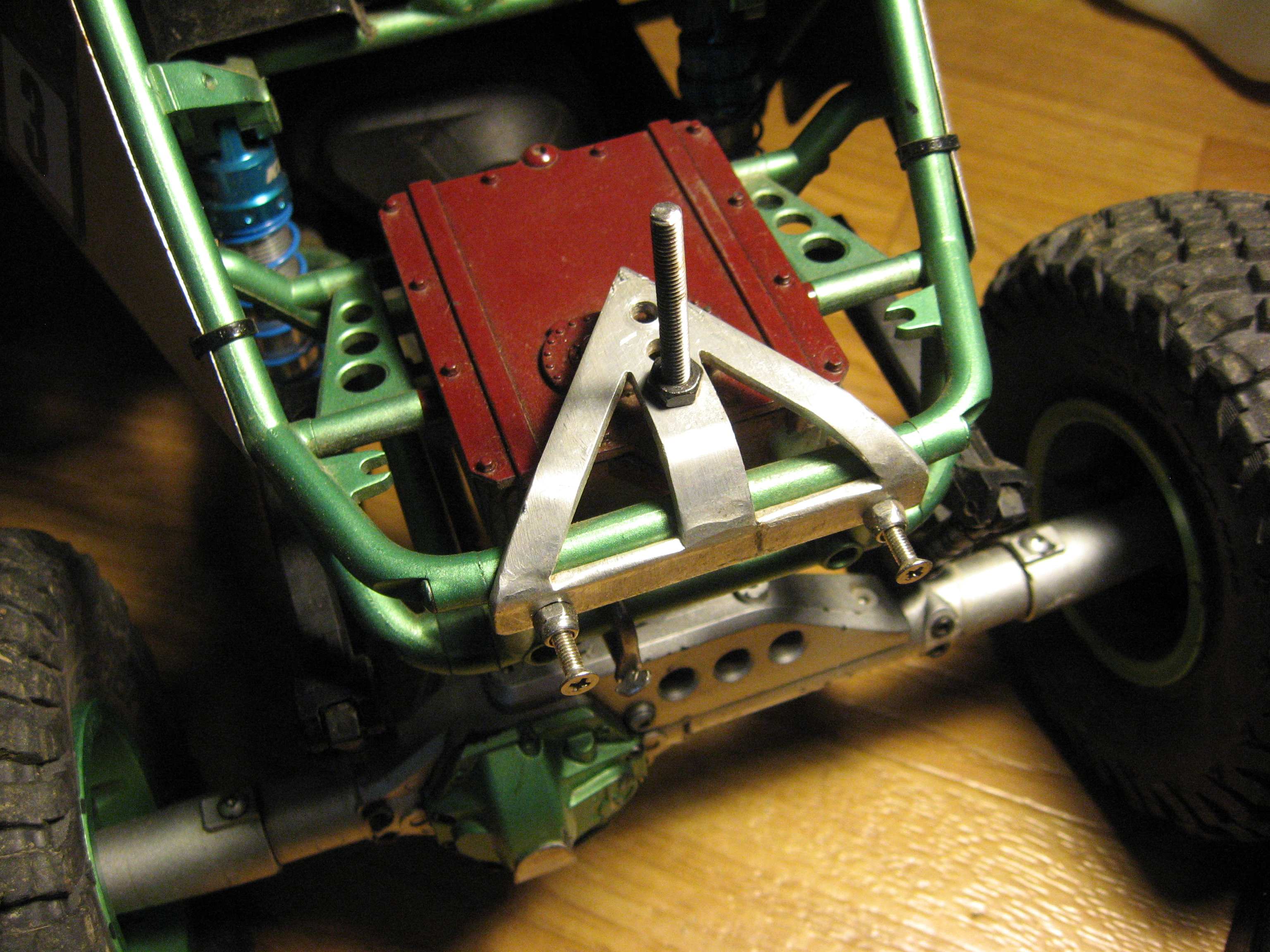

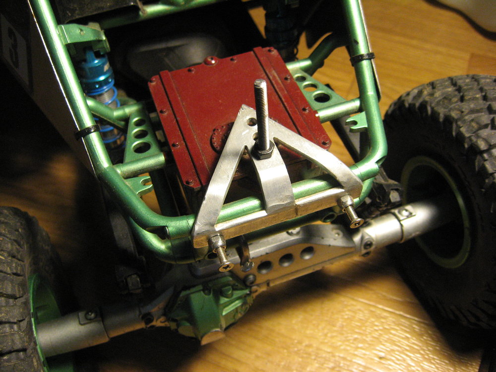

Rengasteline meni kans heti uusiksi, varapyörä piti saada ylemmäksiettei se raavi maahan offaillessa.
Mikä muuten on säänöissä mainittu hyväksytty varapyöräteline? Onko toi sellainen?

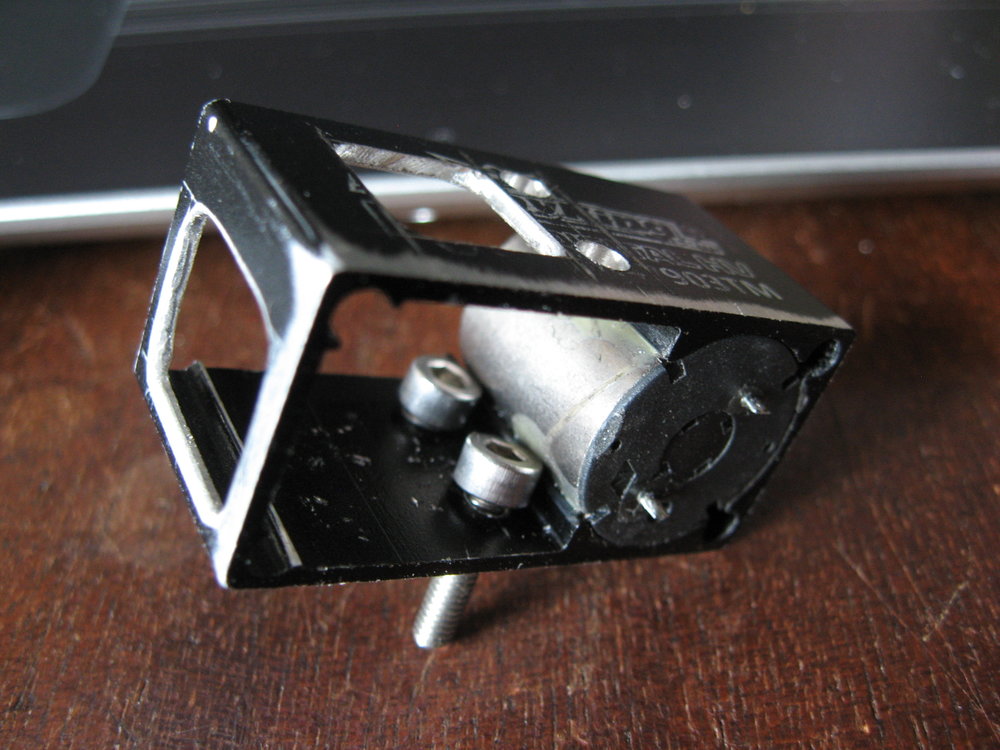

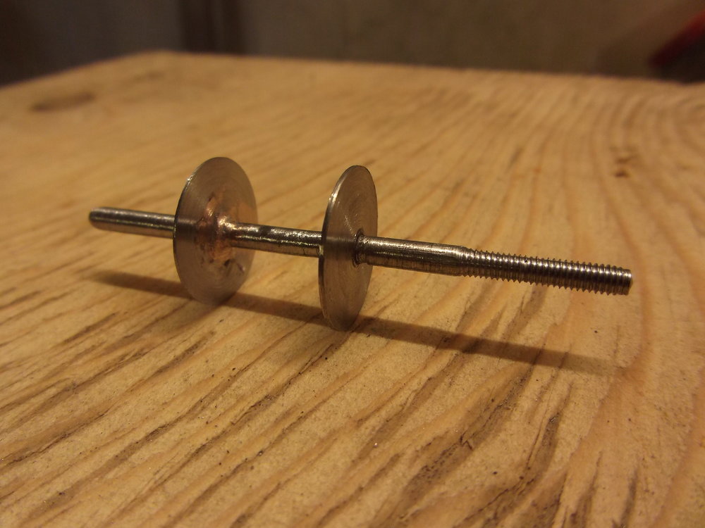

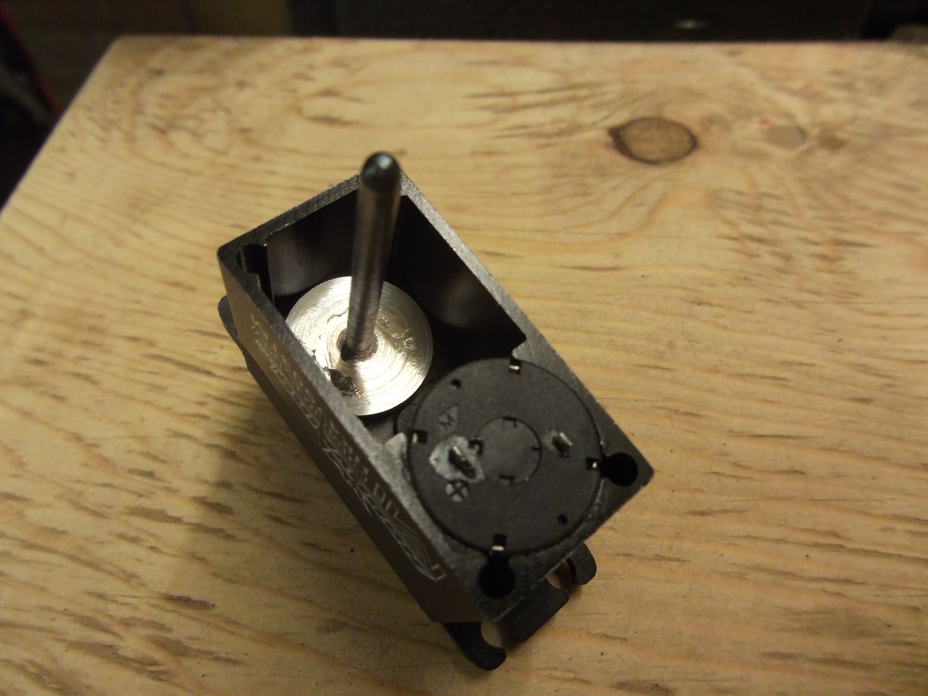

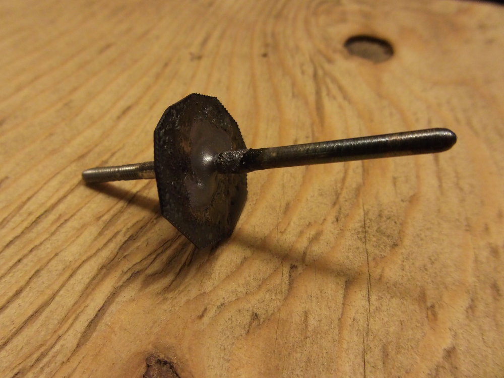

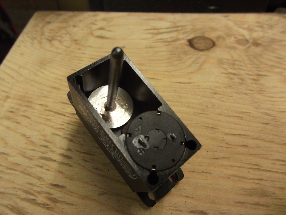

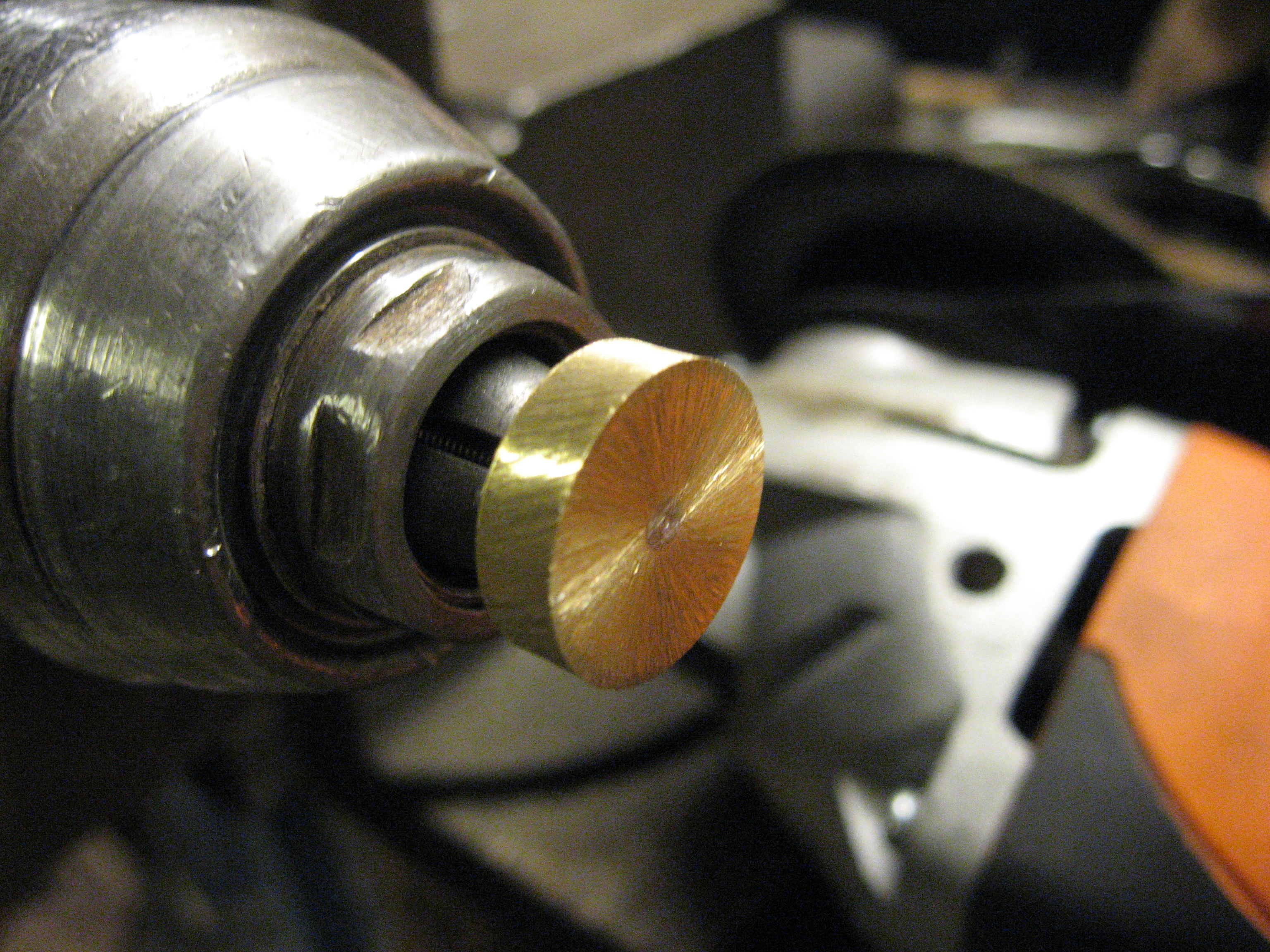

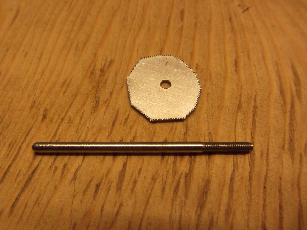

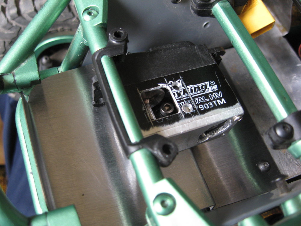

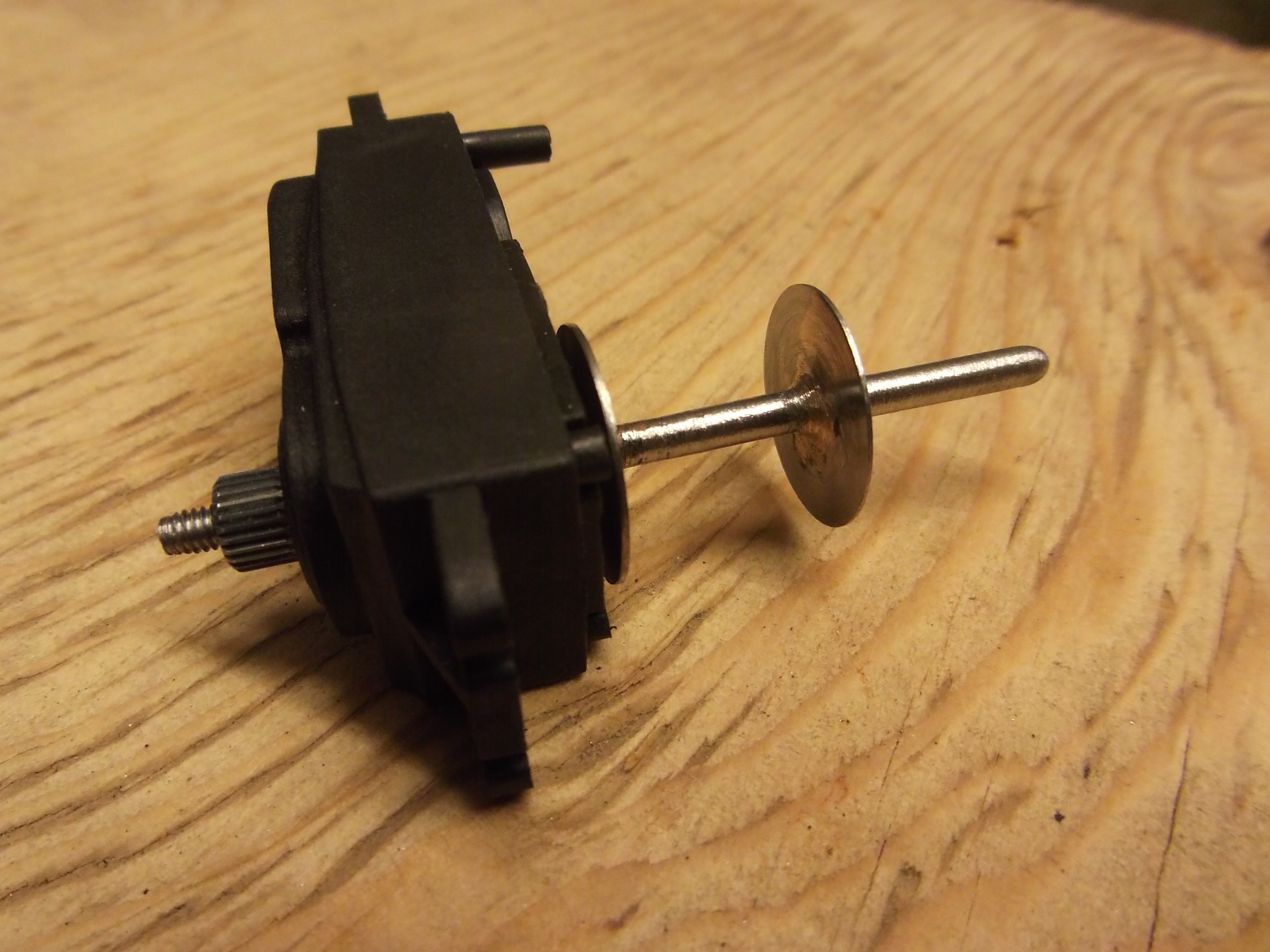

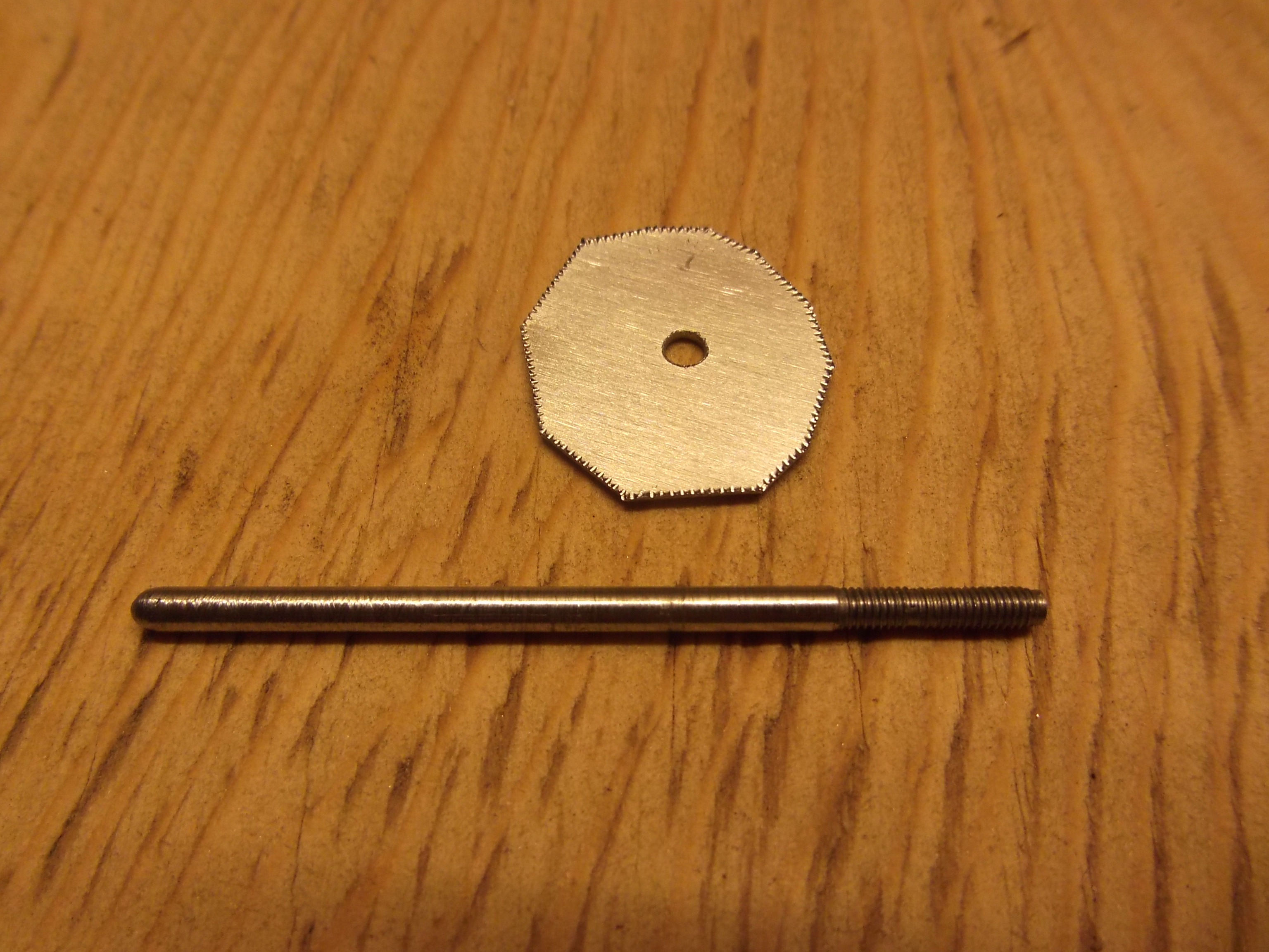

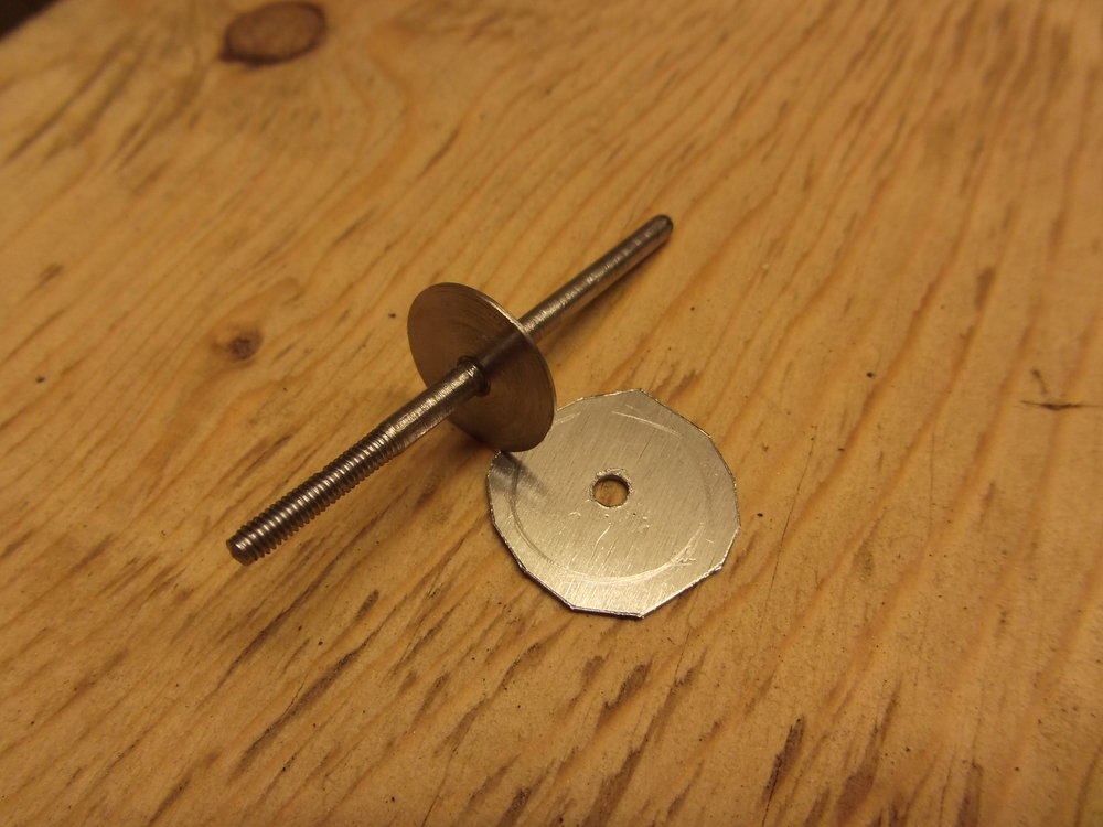

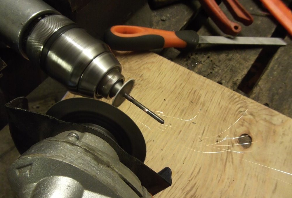

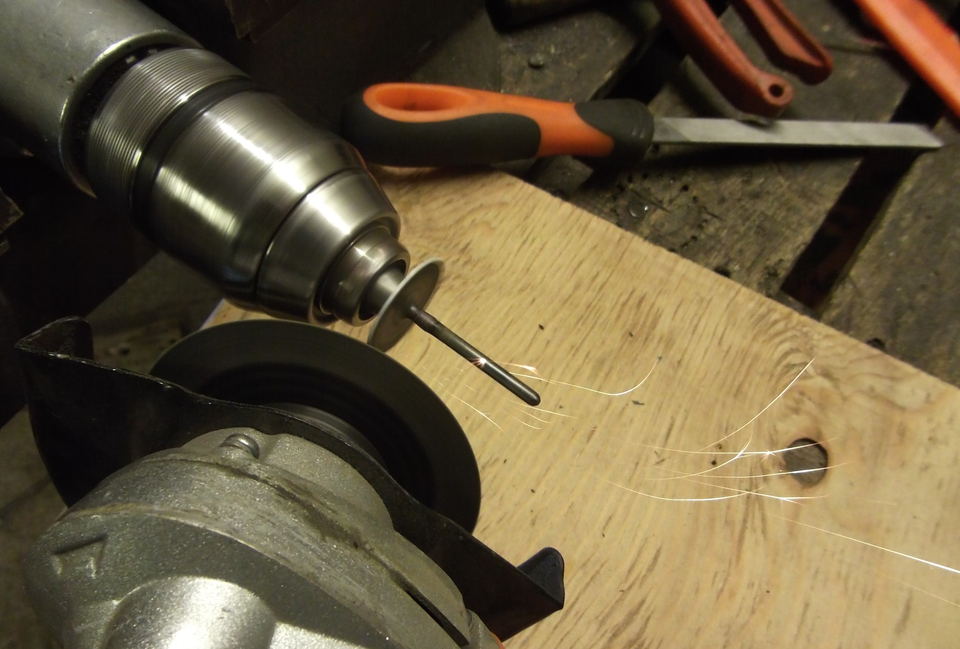

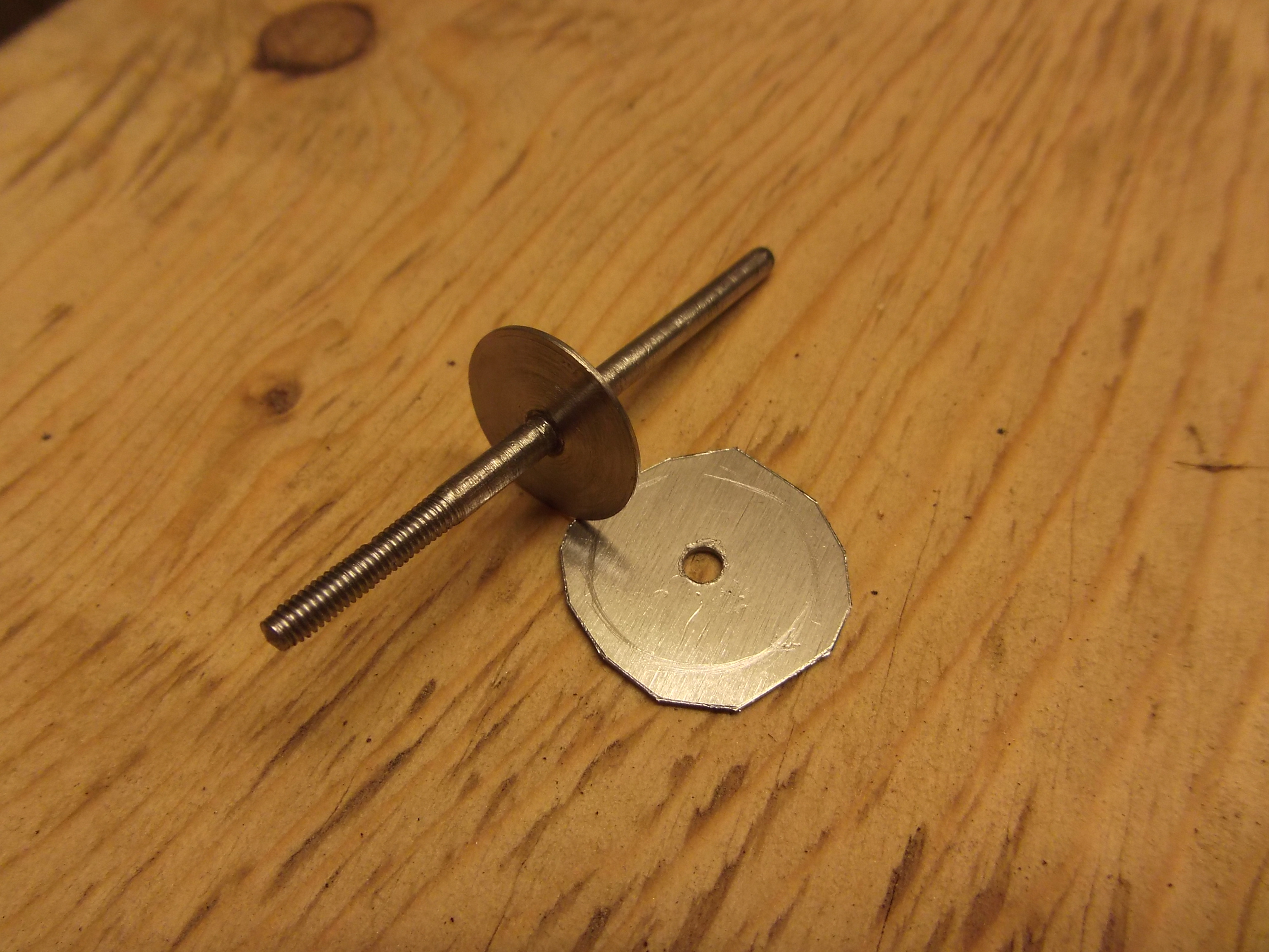

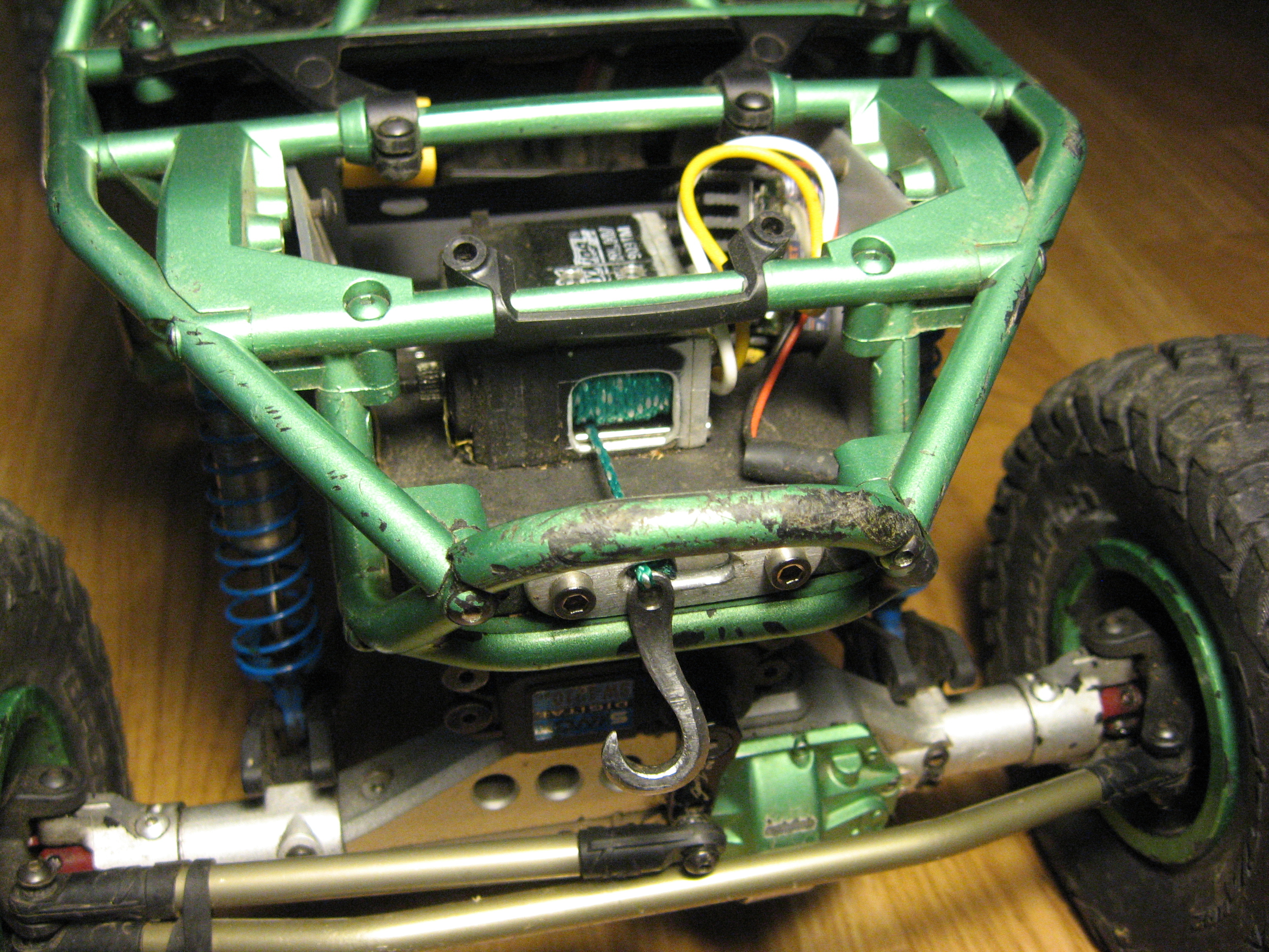

Servo vinssi oli rakentelu listalla alusta asti. Servovarren boori osan keskeltä ensin poralla reikä läpi ja 3M kierre perään. Pitkästä puuruuvista löytyi sopiva pätkä 3mm akseliksi, siihen ensin kierre ja 0,5 pellistä karkea prikka mihin 3mm reikä.
Pellinpala akseliin juottamalla kiinni.

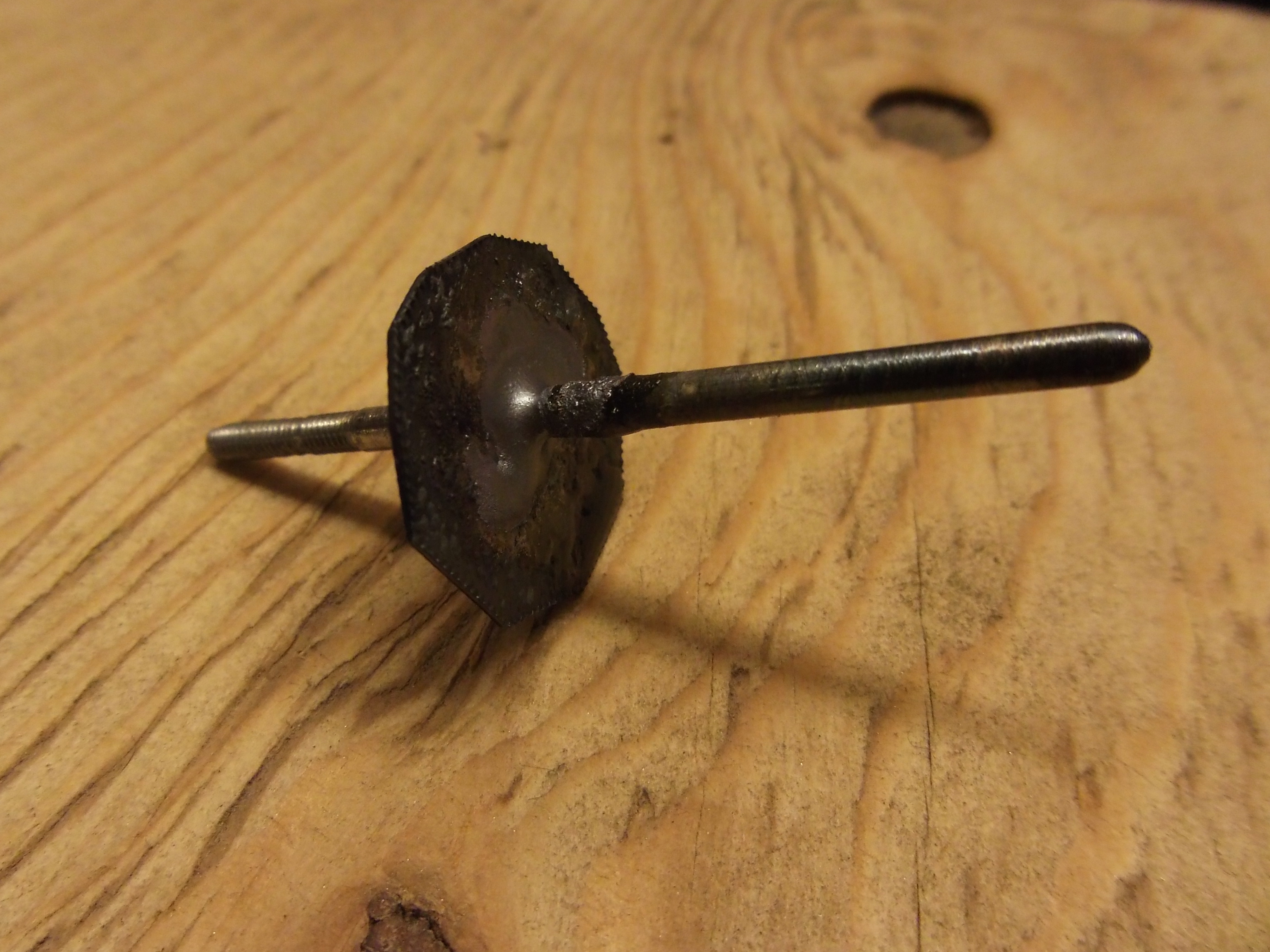

Koko komeus porakoneeseen pyörimään ja sorvaus sopivan kokoiseksi rälläkällä.

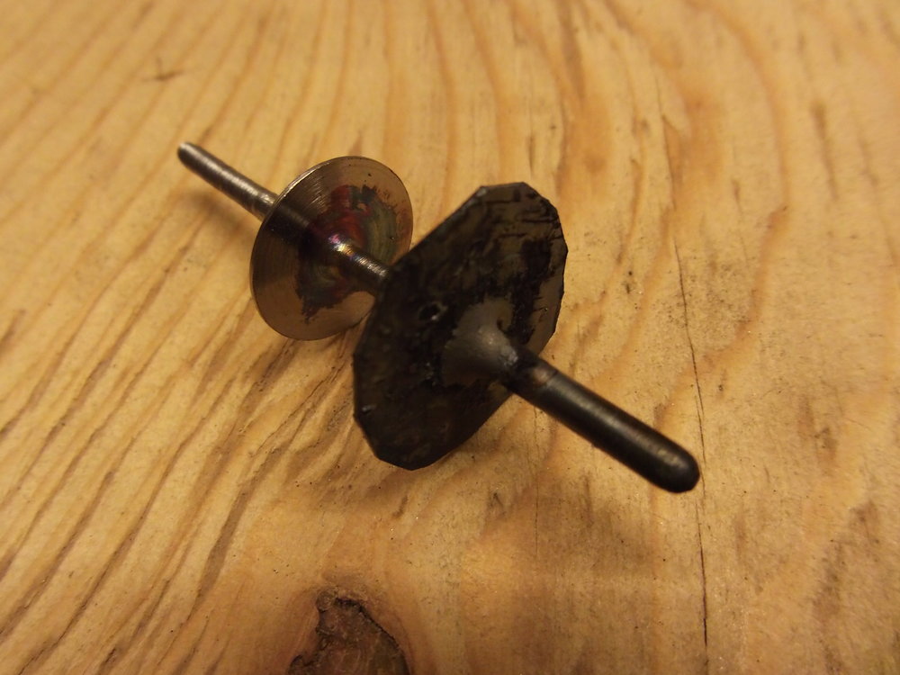

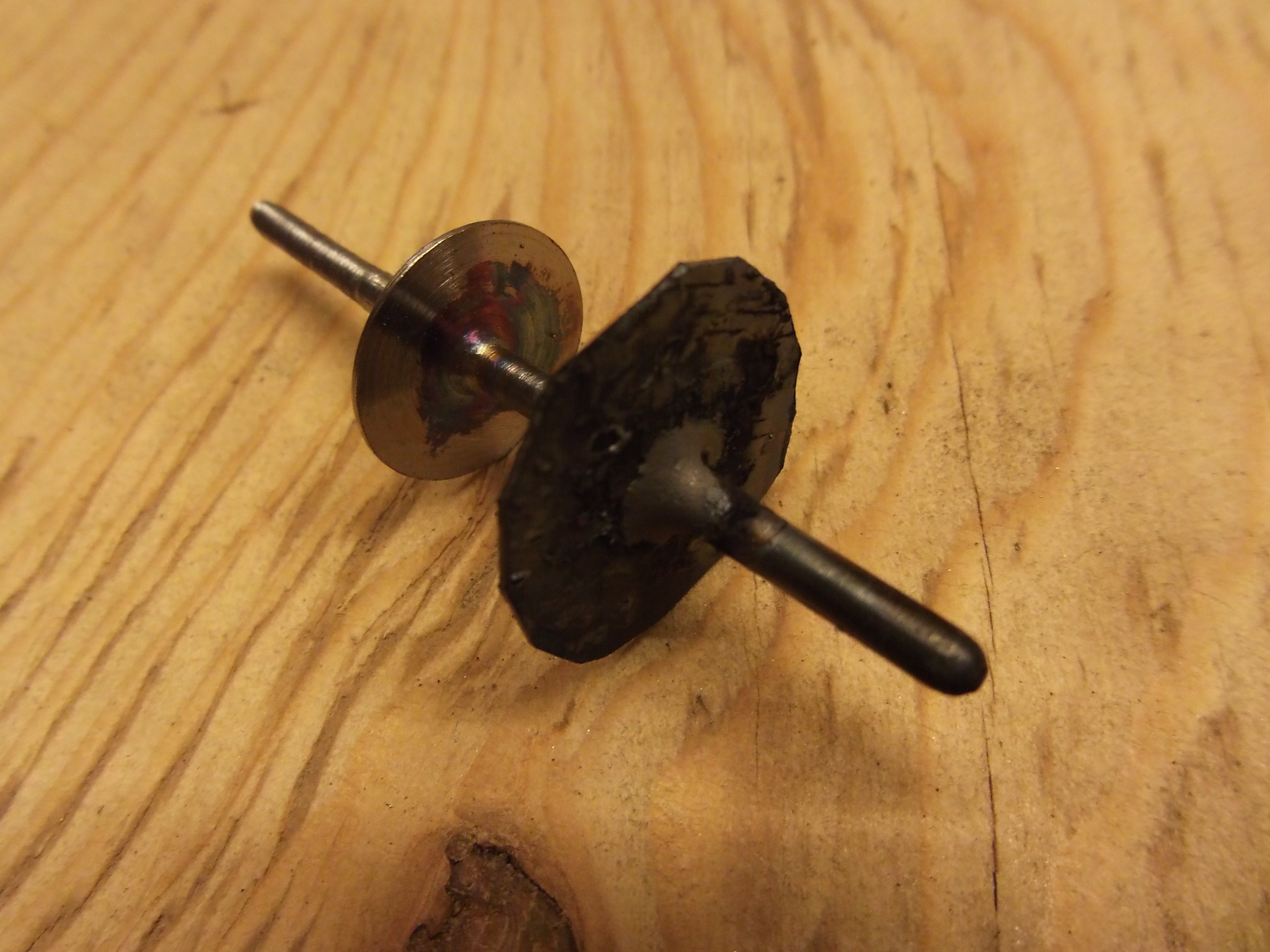

Välillä sovitus.

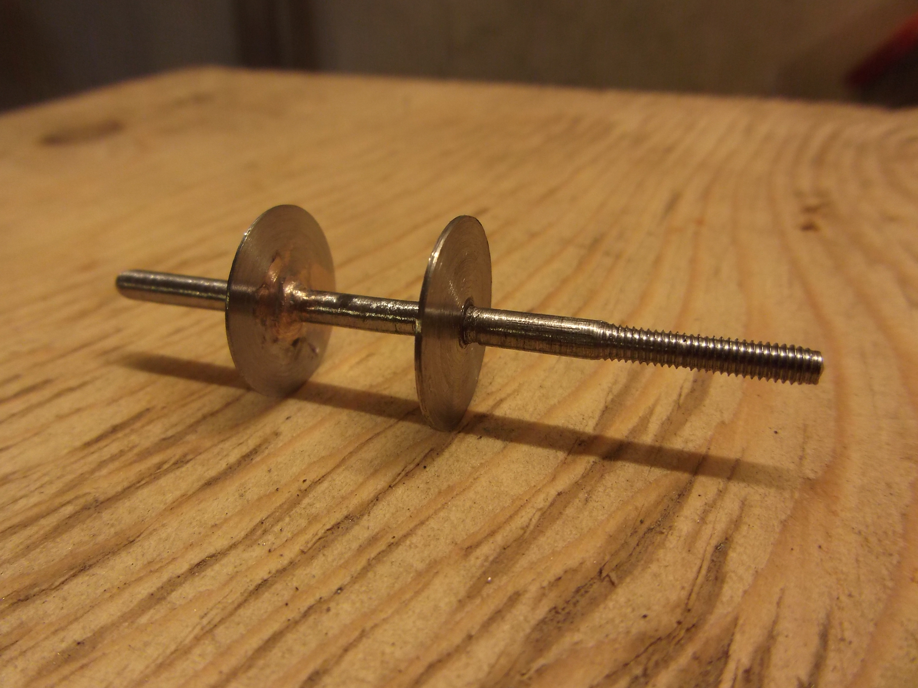

Toinen prikka.
Toinen juotos.
Valmis kela.

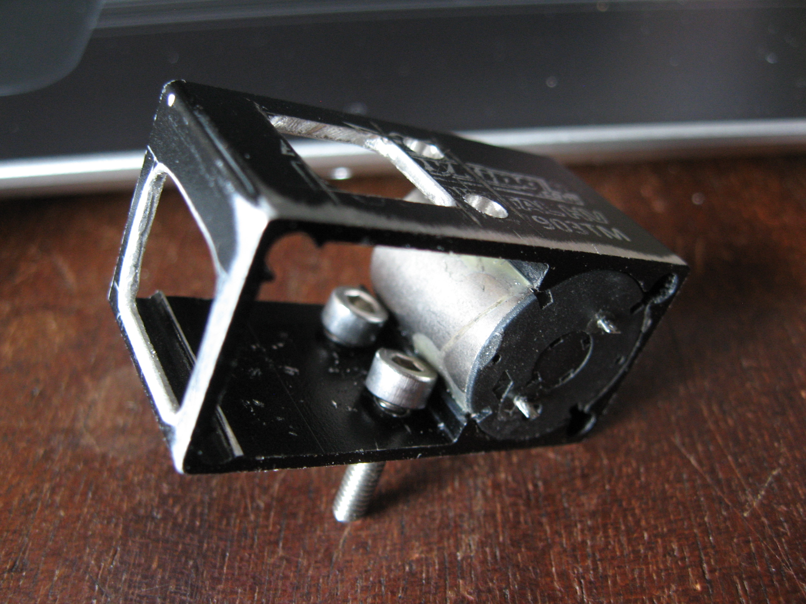

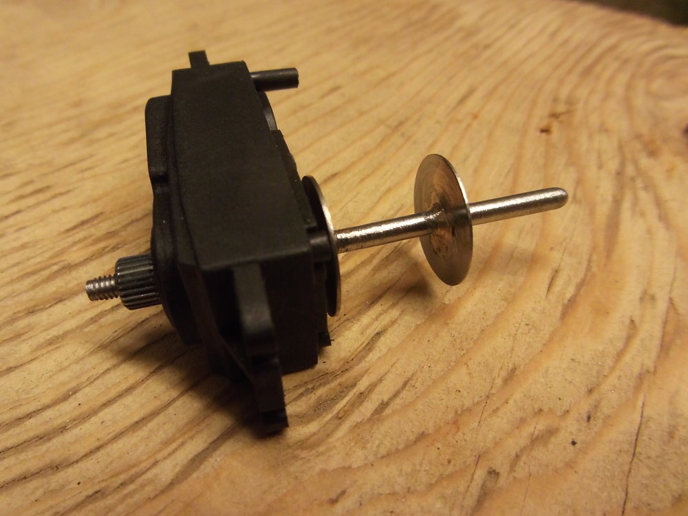

Kela ja siis akseli, kiinnittyy servon kierteeseen vain kiristyvän kierteen avulla.

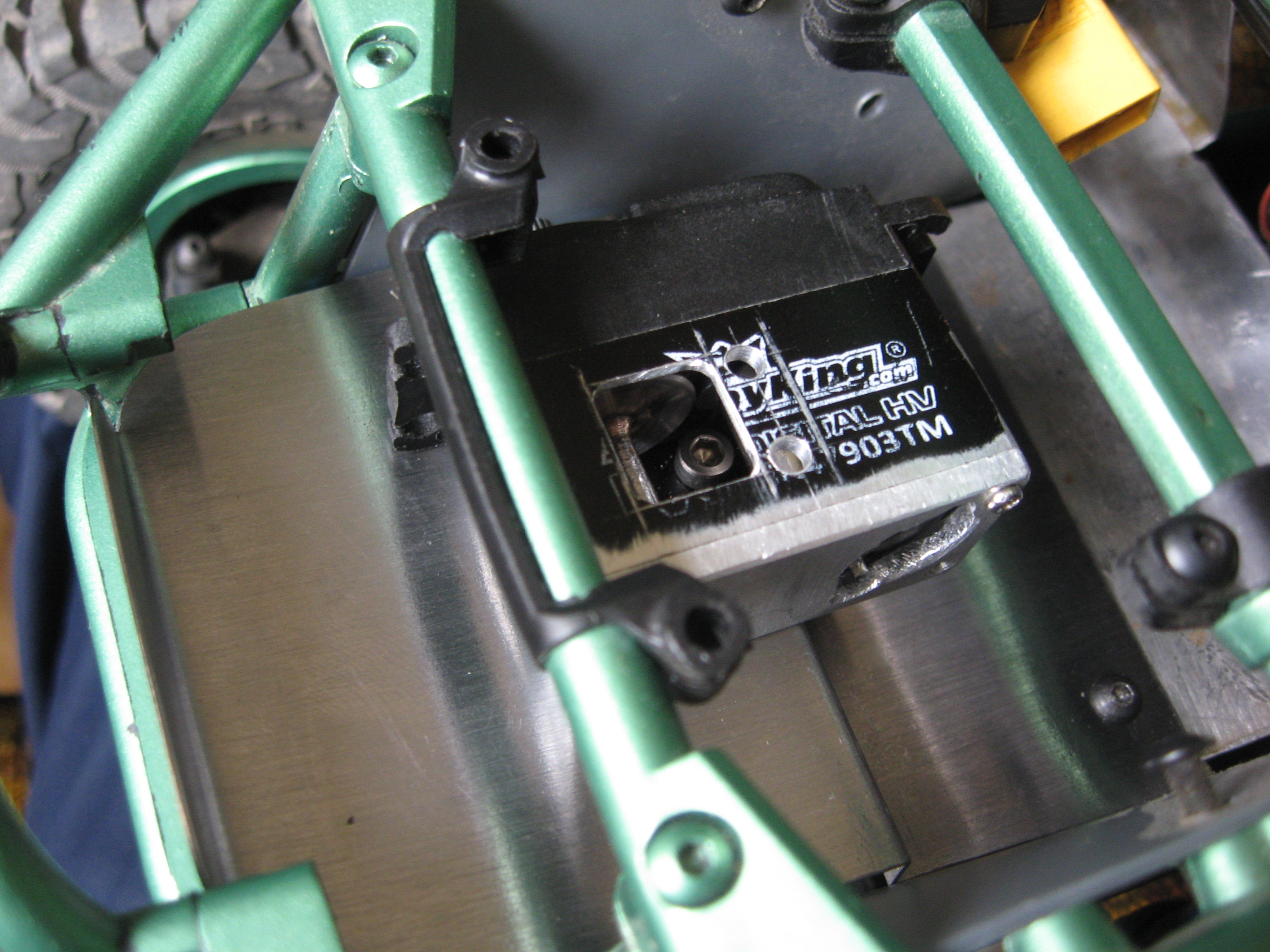

Kiinnitys pultit servon kuoren läpi, pohja peltiin. Alumiinista tein uuden takakannen servoon.

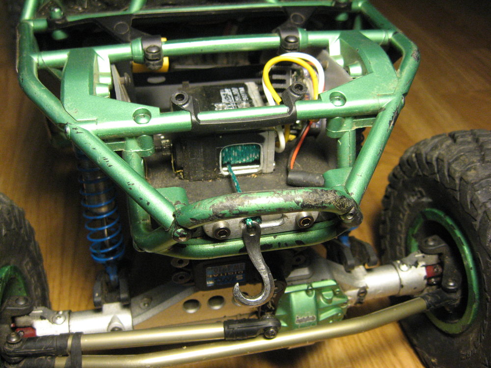

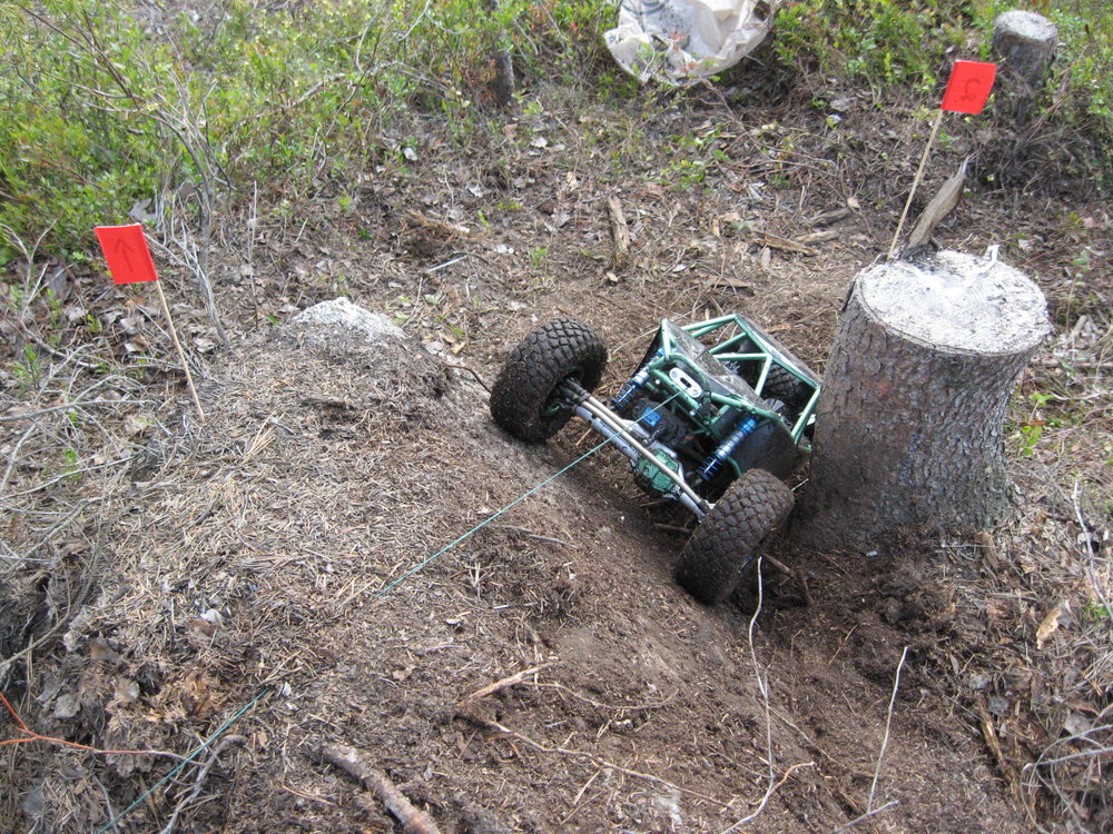

Naruksi löytyi 1,7mm linialankaa, mitä 3mm akselille servon sisään meni peräti 3 metriä. Koukku taottu 4" rautanaulasta.
Vinssi pääsi ensimmäiseen tulikokeeseensa Nokian 12H kisassa ja toimi oikein hyvin.

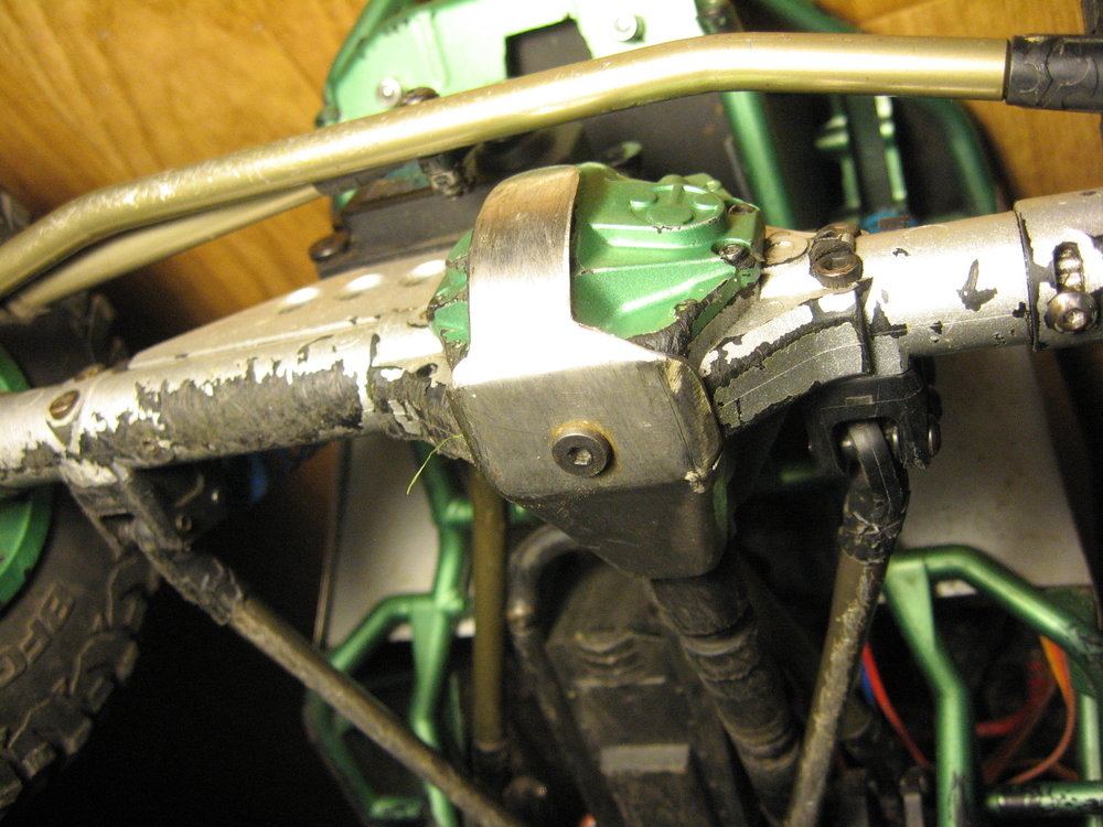

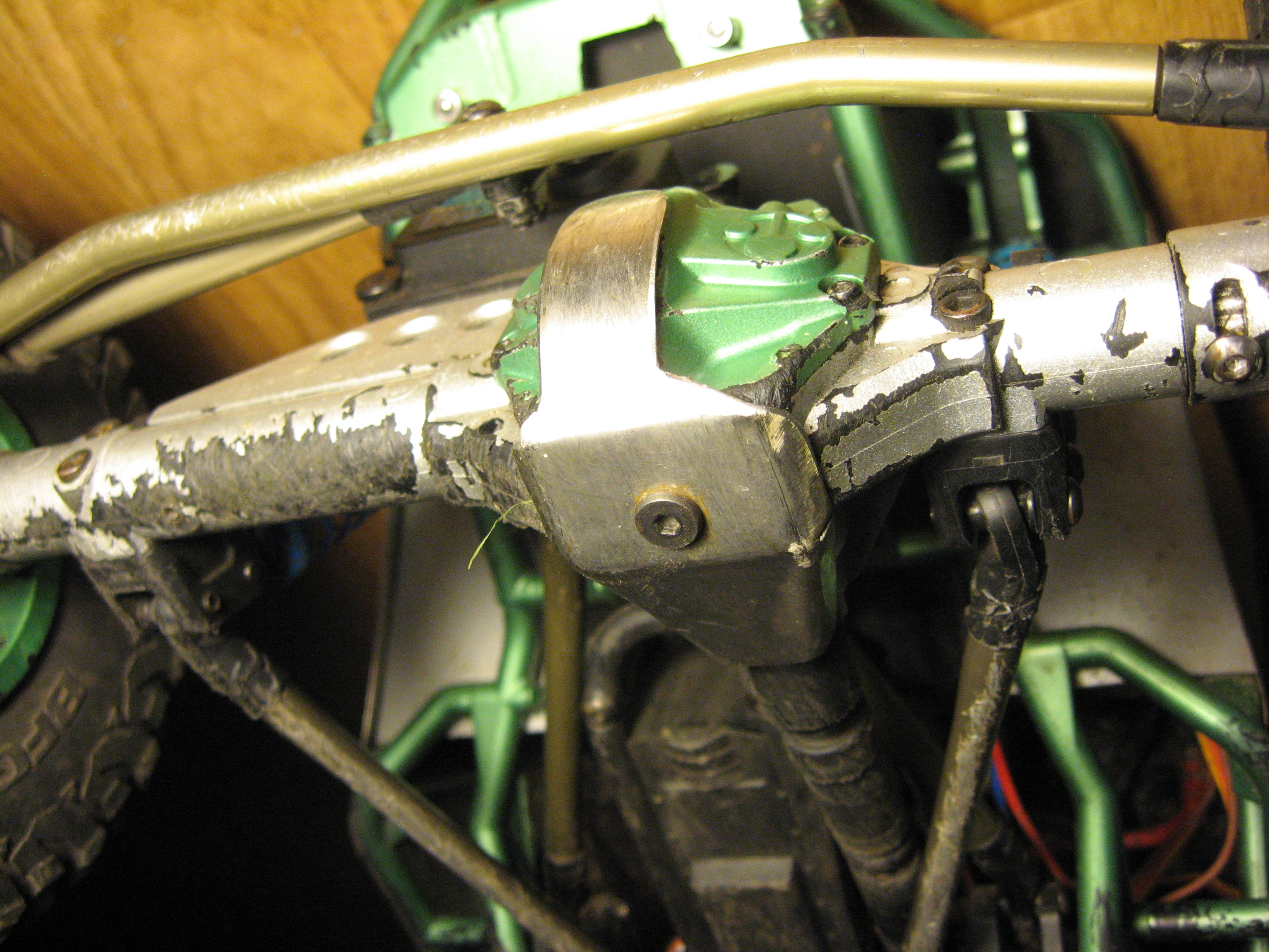

Nokian 12H kisan jälkeen akselit näytti sen verran kuluneilta että perämurikoille piti tehdä panssarit. Kiinnitys vain tuolla yhdellä ruuvilla, saa nähdä kestääkö.
JaniV
Viestit: 320
Paikkakunta: Ylöjärvi / Tre
Re: Vihree Bomber
Viesti Kirjoittaja JaniV »
Luulisi kestävän ihan hyvin, mulla on jeepissä pelkällä kakspuolisella teipillä alumiinisuojat kiinni eivätkä ole vielä matkalle jääneet.

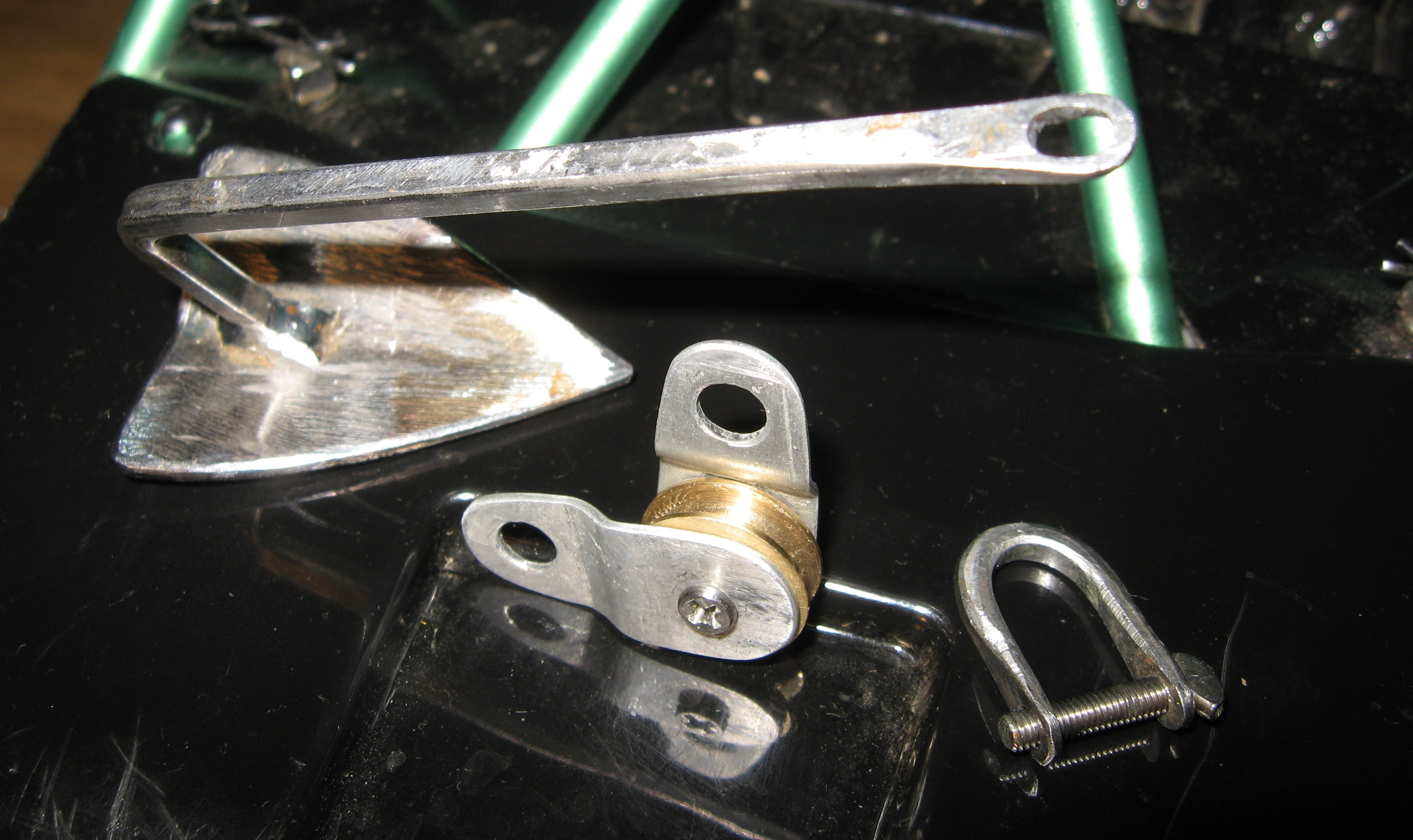

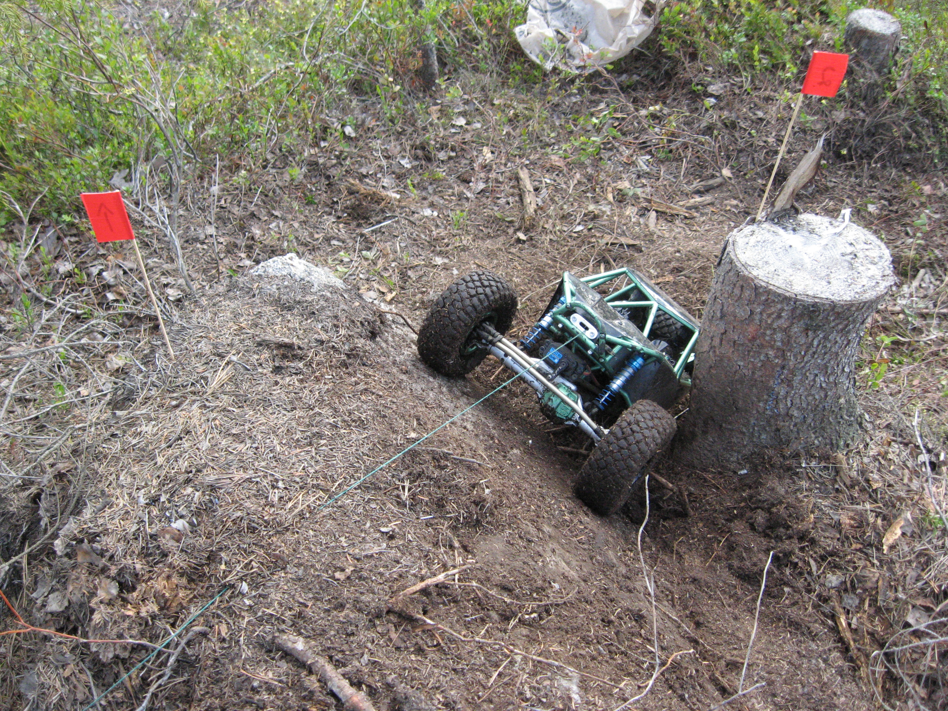

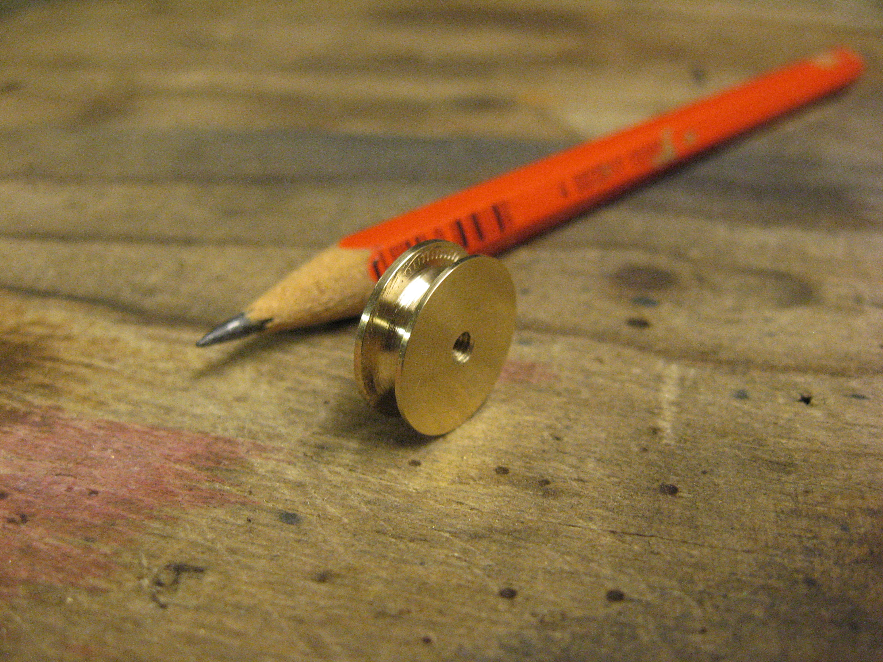

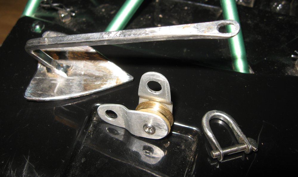

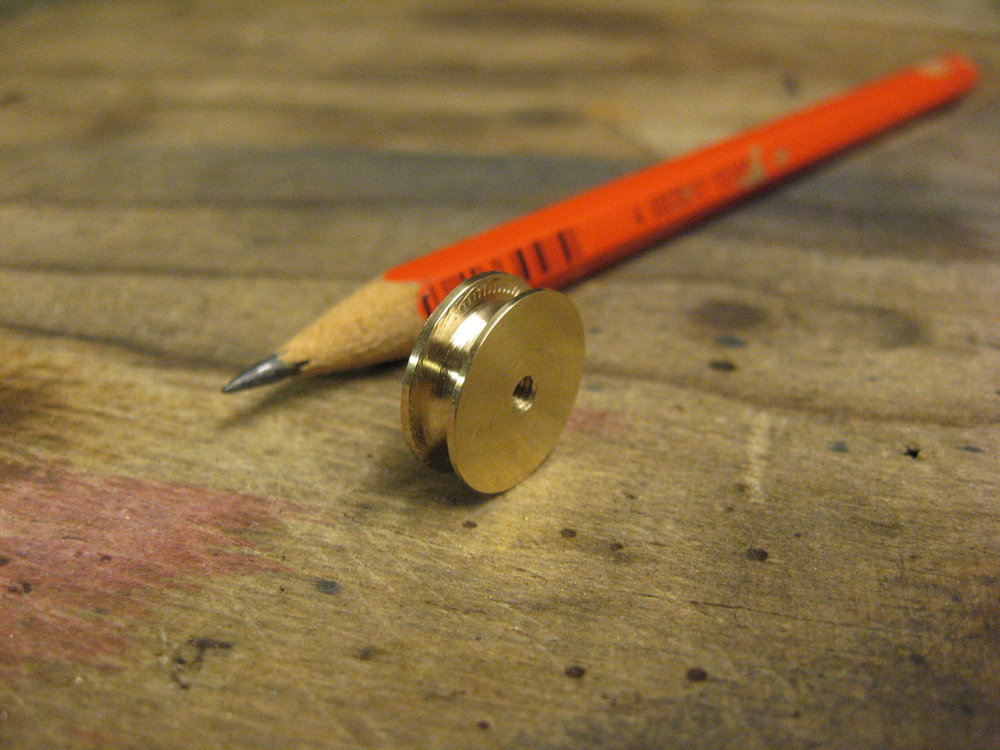

Vinssille kaveriksi maa-ankkuri, pylpyrä ja sakkeli.

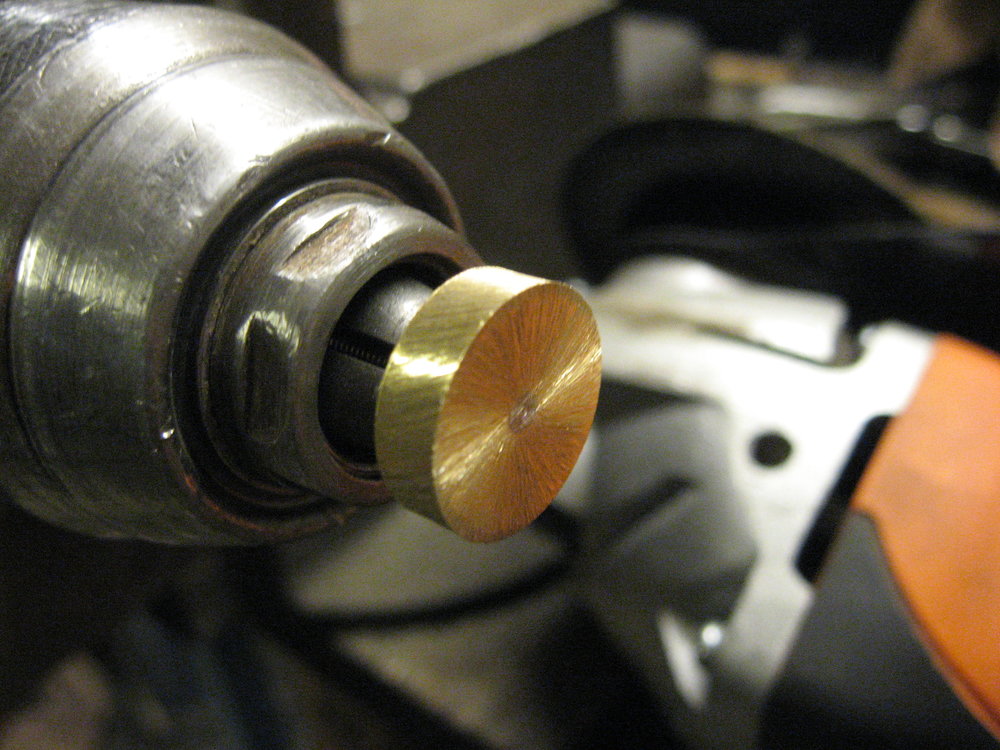

Sorvaus.
Rulla.

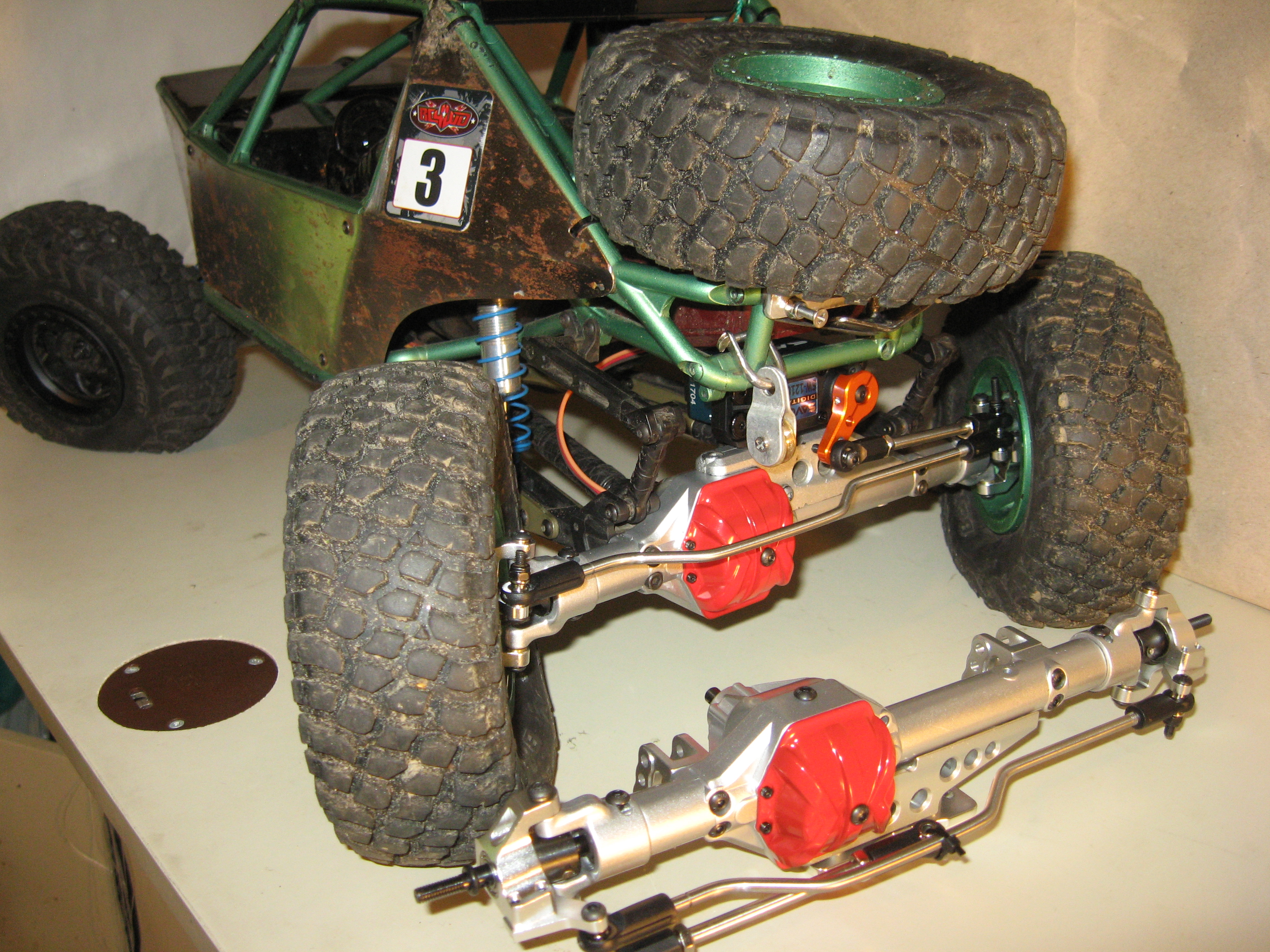

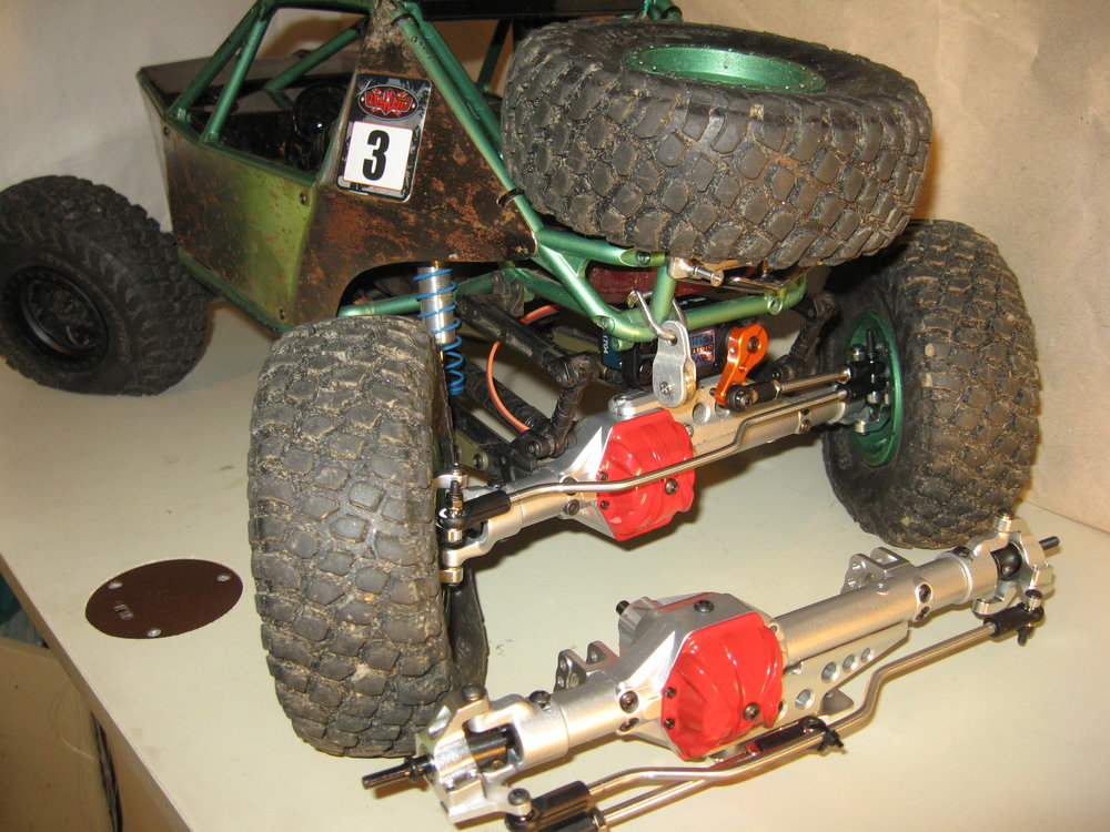

Takaohjausta suunnitellut ja katsellut akseli vaihtoehtoja.
Sama akselisetti AX30831 Tamico.de 106,29 euroa ja rcmart.com 69,90 USD, kumpikohan tulee loppujen lopuksi halvemmaksi.
https://tamico.de/AR60-OCP-FR-AXLE-SET
http://www.rcmart.com/axial-ax30831-ar6 ... _1160_1633
Entä tekeekö Xtra Speed AR60 alumiini akseleilla mitään. http://www.rcmart.com/assembled-aluminu ... _1160_1812
Mitäs muita vaihtoehtoja olisi, käytettyjä AR60 akseleitakin saa tarjota.

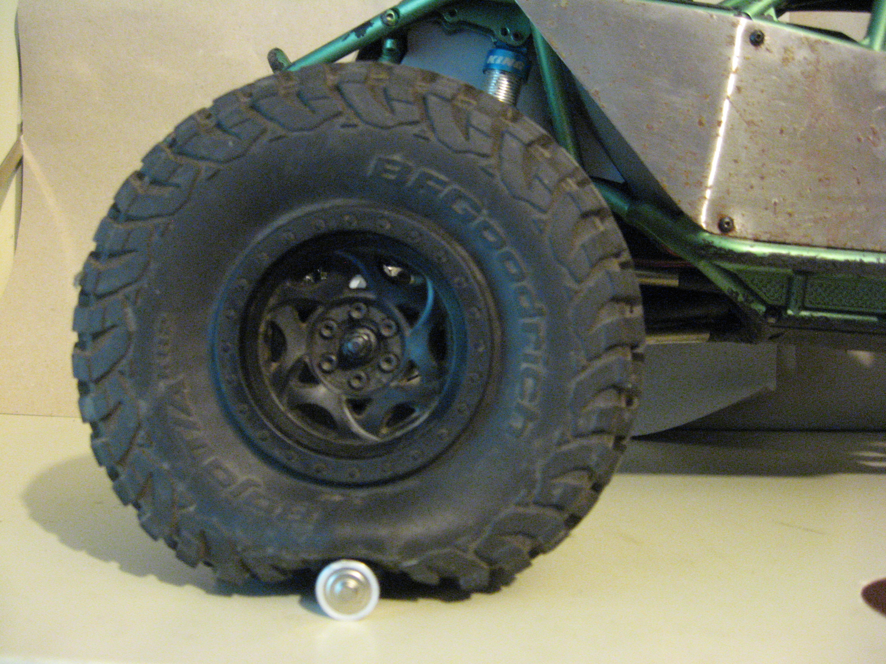

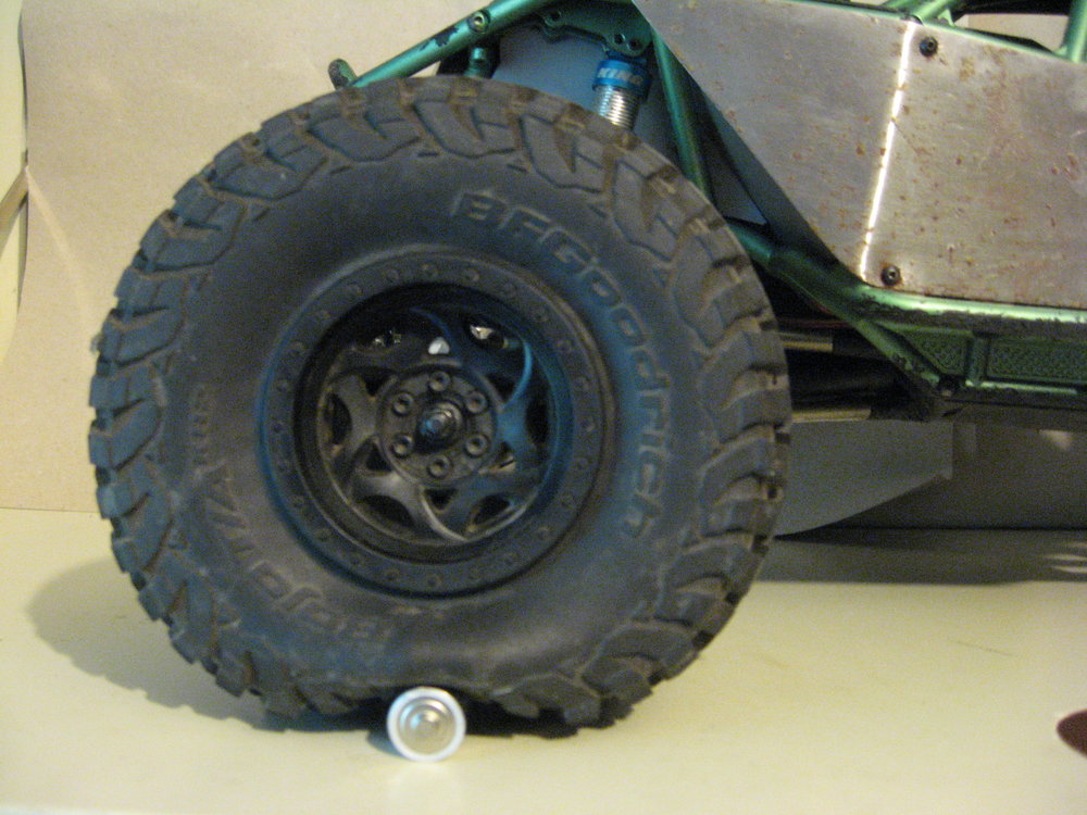

Eka kisa takana ja päällimmäisenä jäi mieleen että renkaissa ei ole pitoa ei sitten yhtään, tuubin wraith meni pidolla sellaisista paikoista missä itse piti vinssata.
Uudet renkaat pitää joskus hankkia, tietäis vaan mitkä olisi hyvät. Nyt piti kuitenkin ruveta kokeilemaan pudjetti ratkaisuja. Varapyörästä foami pois ja sähköteipillä ilmareijät umpeen ja pelkkä rengas takaisin vanteelle. Tuntuis pitävän "ilmat" sisässä mutta on ehkä vähän liian löysä. Jostain pitäisi pieni venttiili kehittää että saisi pumpattua lisää ilmaa renkaaseen. Toiseen renkaaseen sama homma muuten paitsi, lisäksi vakioo pienempi foami.
Tähän tuli nyt hankittua nuo Xtra Speed akselit ja akseleihin ne "paremmat" vetarit.

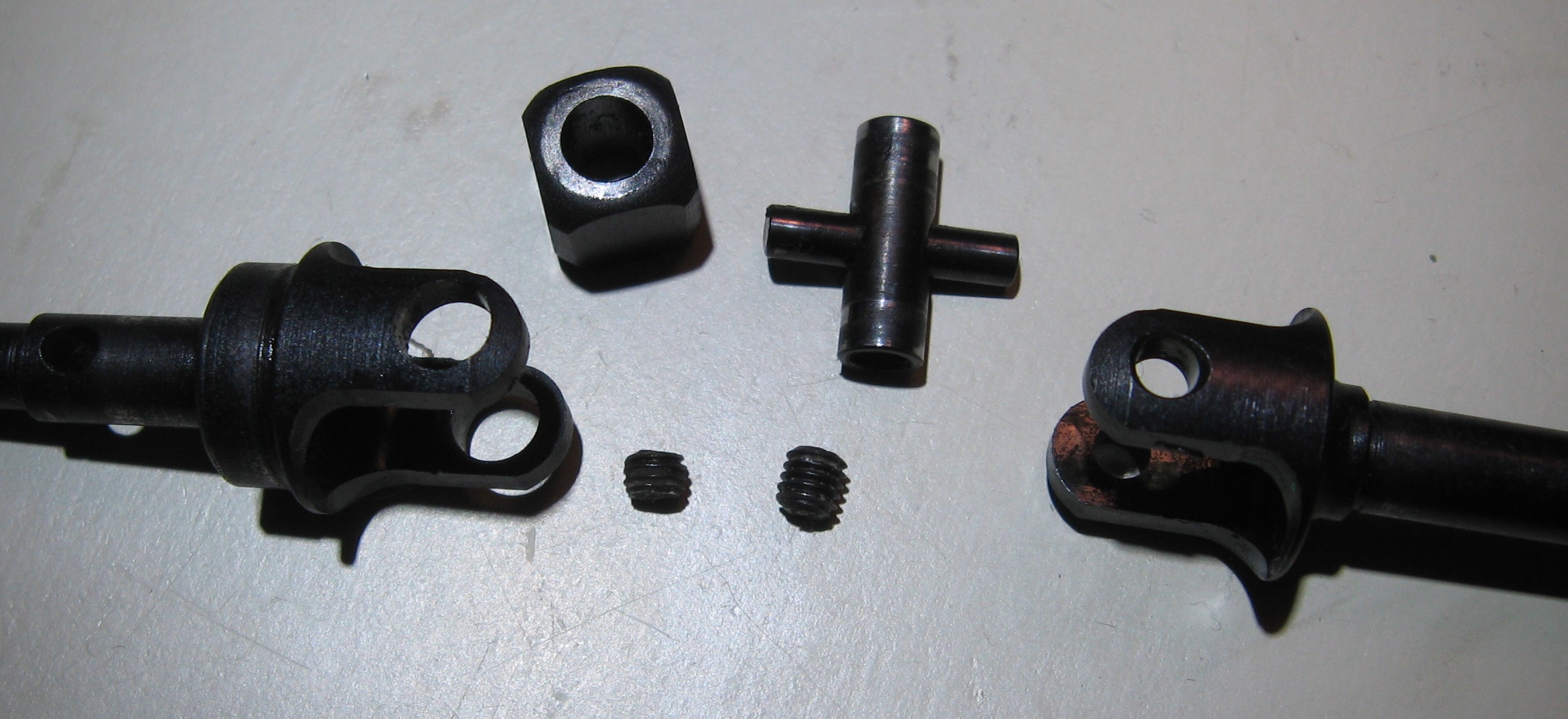

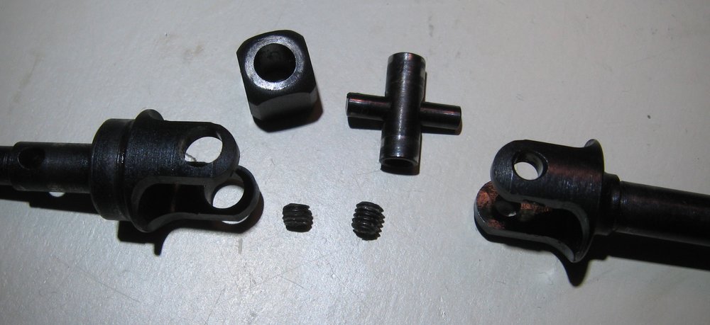

Muuten vaikuttaa hyvältä mutta vetarit hylkii ristikkonivelen ohuempaa tappia.
Alkuperäisen pidätinruuvin tilalle laitoin pisemmän lukitteen kera ja vielä alkuperäisen ruuvin toiseksi mutta silti ohuempi tappi tunkee itsensä pihalle. Mikä neuvoksi?

Kumit: pitoa santapaperlimalla pinta?
Ristinivelen tappi olisko tuo traxxasin vastaavan kokonen? Niillä tapissa o keskellä kuoppa ruuvien pysyä.
Joka tapauksessa luokkaa kovempaa lukitetta.

No niin tuohan oli hyvä, nyt on kokeeksi kuoppa yhdessä pikkutapissa. Pirun kovaa ainetta oli, viilalla ei saanut oikeastaan naarmuakaan, piti rälläkän kanssa taiteilla.

Ilmalla et saa hyvää pitoa renkaista.
Avainsanat ovat hyvä kumiseos & kuvio sekä jämäkät pintapehmeät foamit jotka ei sorra auton alla tiukoissa mutkissa.

Saisko niitä foumeja hieman pehmeämmiksi vaikka jotenkin tuohon tyyliin raatelemalla?
Tossa siis ollut kiinni porakoneessa ja karkealla sahanterällä kaivettu nuo urat.
