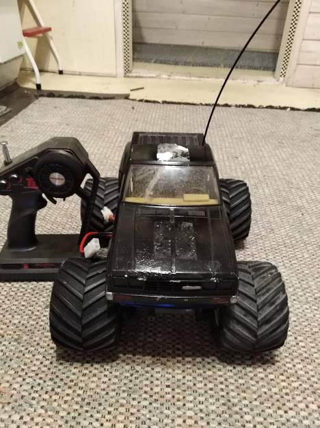

Tuossa käsiini kulkeutui BB Datsunin masiina joka oli raiskattu isolla kädellä. Harmi että en tajunnut ottaa kuvaa siitä minkälainen se oli ennen operointia.
Ajatus tuon elvyttämisestä lähti siitä kun poika 4v tykkää monster autoista, niin miksikäs ei pakerreta pojulle tuollanen Datsun kuntoon.
Korihan tuossa oli maalattu millälie miranol / spray sekotuksella, pohjatyöt taidettu tehdä 80 karkealla hiomapaperilla, tai rälläkällä kun sen verran ilkeää naarmua oli, ja on edelleen (mutta siitä ei välitetä kun tuo kumminkin on enemmän katolleen kuin oikeinpäin)   ;D
Maalinpoisto putkimiehessä
Renkaat oli riekaleiset, kaasun servo kaput, akku ja laturi puuttui, lisävalot, kuski ja ratti puuttui. Paulilta tulikin vinkki renkaista, no renkaat tilaukseen ja vanteet kavennukseen.
Täältä löytyikin sitten se servo, kuski ja ratti tuohon sekä kaikkea muuta pikku varaosaa jos tarve tulee.
Kuulemma valot olisi kivat tuossa, hieman emmin ajatusta mutta pakkohan se sitten oli joku Ledisarja tuohon äkkiseltää virittää niin ompa jälkikasvu onnellinen.
Umpioidern rakentelua styreenilevystä, hieman väriä pintaan ja se on siinä.
Tämmönen siitä tuli, ja maalipintaa en ruvennut näyttelytasoon tekemään kun kumminkin kohta ruvella koko kori   ;D

Komeahan siitä tuli! 8)   Nuo Tamiyan renkaat sopii aika kivan näkösesti Isoon Karhuun kyllä.
Vielä kun tilaat repro-tarrasatsin tuohon, niin sittenhän se on taas nimensä veroinen. :)
Vähän kyllä hirvittää näin rc-monsterimobilistia, että joku juniori rääkkää tuon kappaleiksi, mutta kai noita vehkeitä vielä riittää rikottavaksikin! Ja onhan se toisaalta hyvä että saa nykyajan lapsukaisetkin elää edes vähän kultaista 80-luvun aikaa! ;D   Ehjät puskurit tosin ei enään ihan puissa kasva, joten kannattaa ehkä rakennella joku omatekele, ennemmin kuin pilkkoo tuota orkkista...

Onneksi tuossa varaosa Dassessa on parempi ehjä kori, niin ei haittaa jos tämä koppa saakin siipeensä. Mutta siihen toiseen koriin ei tule mitään valohärpättimiä. Lisäksi siinä on piiskattu puskuri joka tulee tähän kiinni että tuo ehee säästyisi.

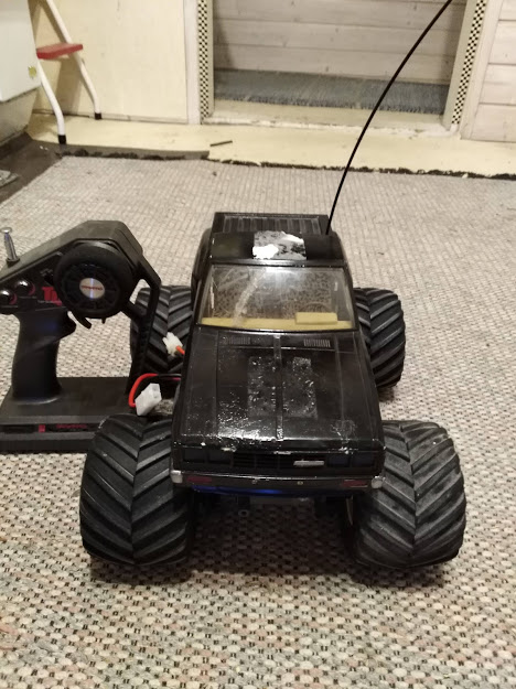

Ompas vanha aihe. Itellä on kans kaks tuollasta. Kuvathan tässä nyt ei näköjään enää näy.
Ite modailin ohjauksen paremmaks kun on niin onnettomat noi kuluneet pallonivelet. Jostain varaosaläjästä ja kierretangosta muistaakseni tein.
