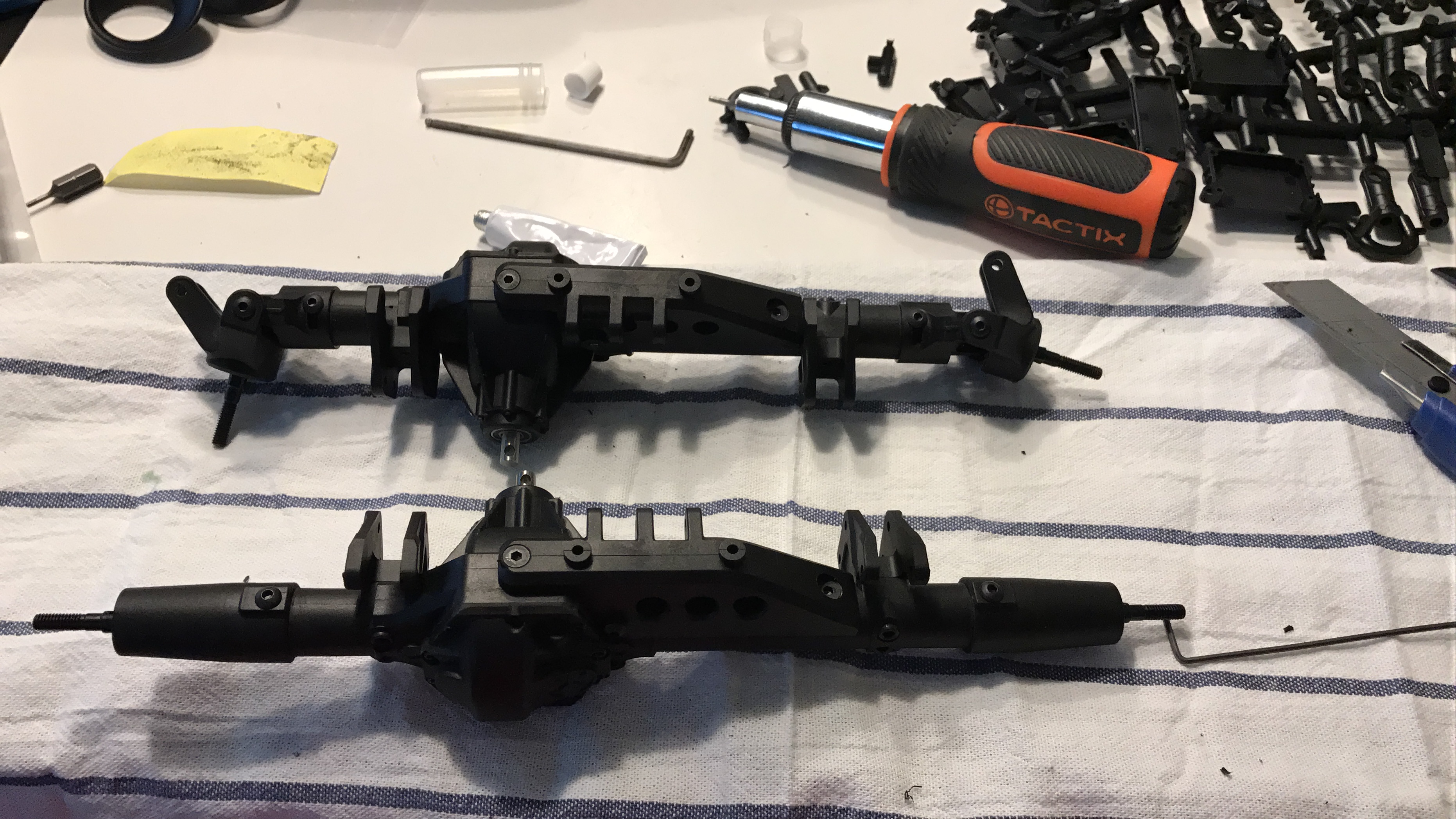

Hirveästi ei kasauksesta ole kuvia, koska Axial valmisteisten autojen kasauksessapa ei ole ihmeitä.
Mutta tuossa muutama kuva.

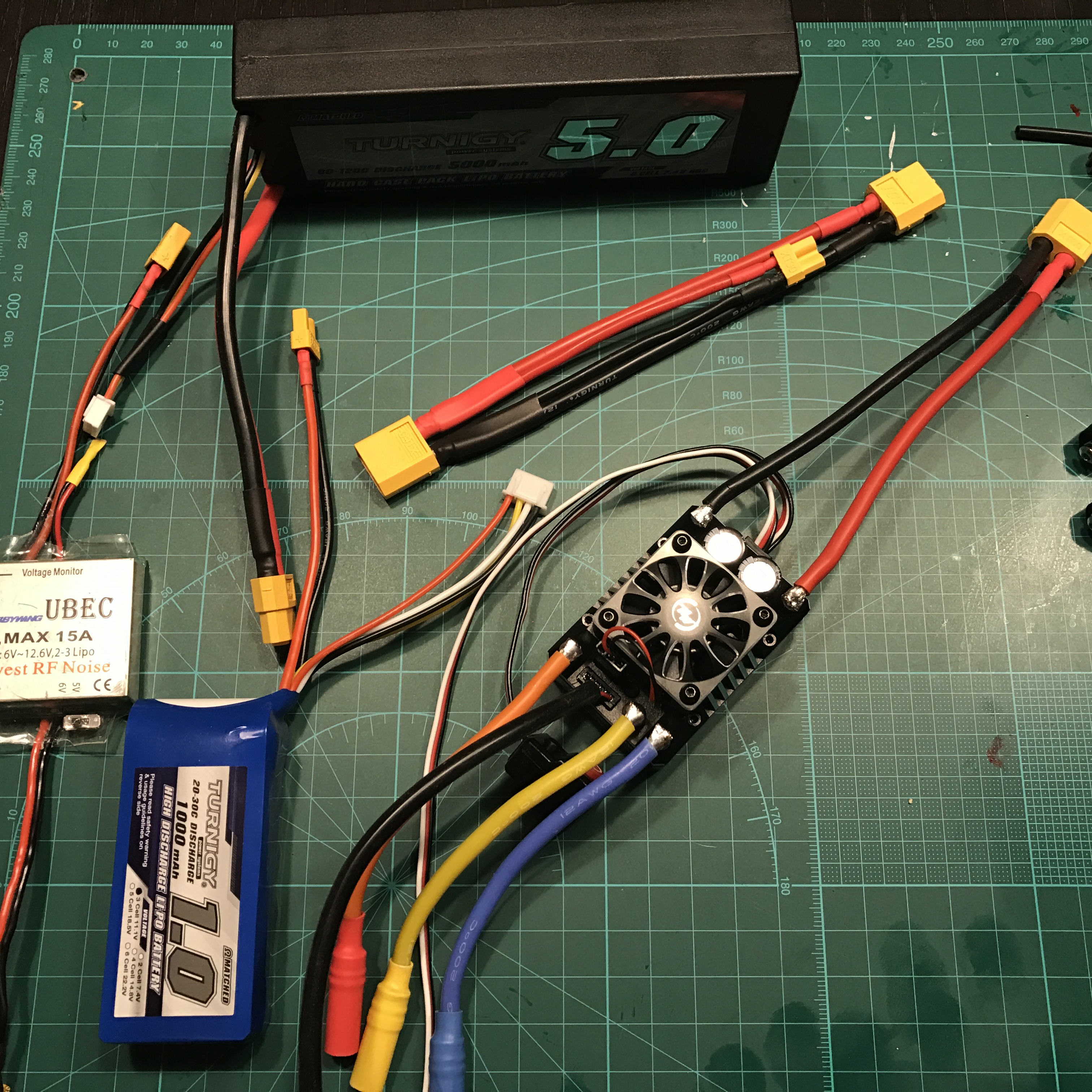

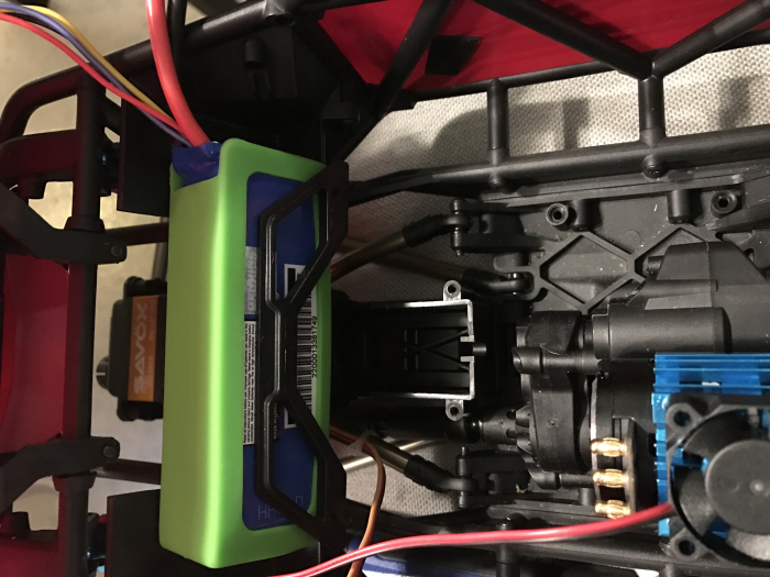

Tuossa väjän päivän tuotoksia.

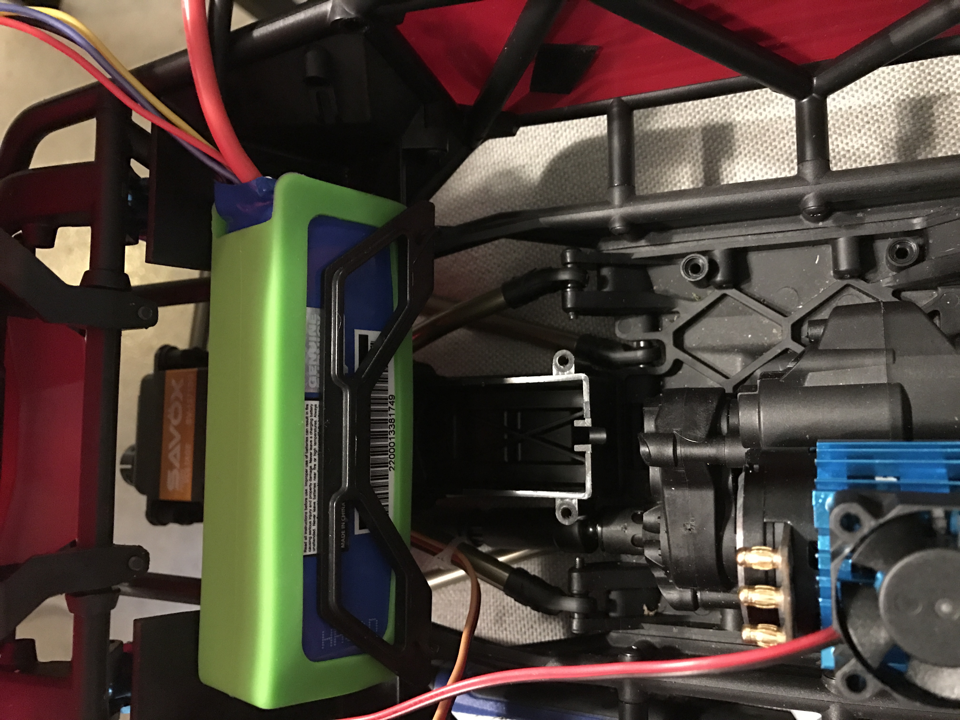

Meinasi usko loppua noparin säätämisen kanssa, mutta sain wifi-palikan toimimaan, huomenna jos koittaisi sen asentaa siten että olisi aina autossa paikoillaan.

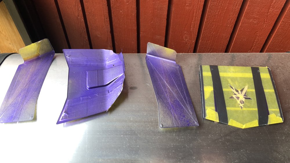

Sisustan joutuu joskus tekemään uusiksi, mutta tällä mennään nyt

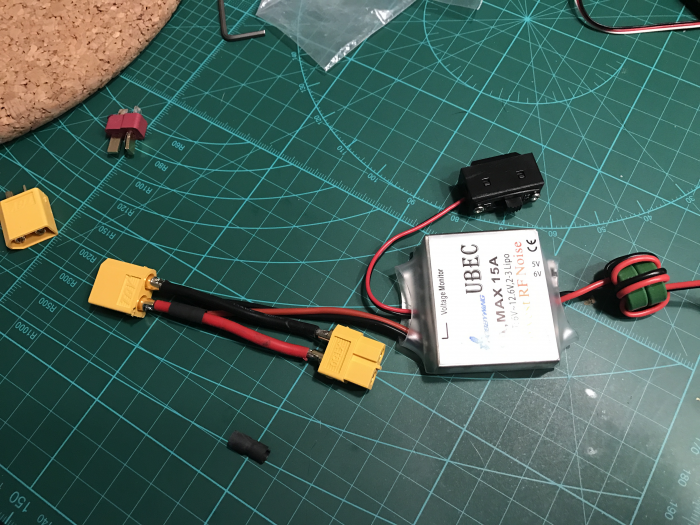

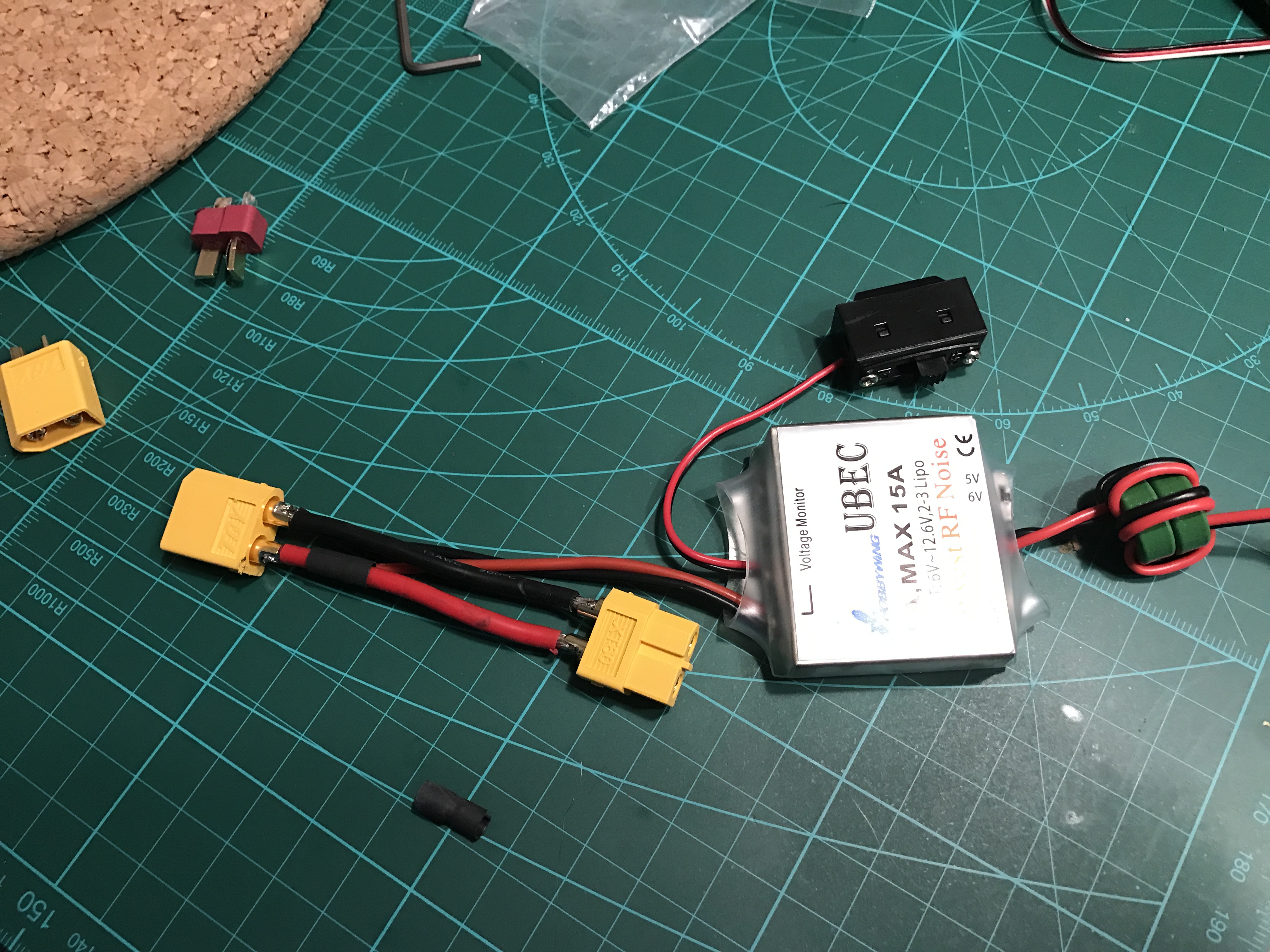

[font=verdana]Ja tuossa vielä pari. Voi kun olisi aikaisemmin ollut tuollainen juotos jigi, tai teline.[/font]
Kypäräksi tulee nuo crossi kypärät joissa on lippa

Ihan tollai yleisesti ottaen kannattaisi aina laittaa kutistesukkaa noiden juotosten päälle.
Vs: Pertsan Bomberi tuning
Kyllä lopulliseen versioon tuli sukat päälle, tuo oli kiirellä tehty, että sai virtaa pelkästään nopari/wifi-pulikkaan ja pystyi testaamaan tarvittaessa moottoriakin.
Melkein 30v. tehtyä jos jonkunlaisia "helikopteri" liitoksia harrastuksien parissa,
Niin kyllä ne muistaa eristää ;)
Tänään jos saisi aikaiseksi haettua sähkölakan ja saisi noita sähköjä eristeltyä, saisi laitettua säköt nippuun ja lyhennellä johdot sopiviksi.
Noista ledi jutuista, jos on 11,1v ledivalot, tarvitseeko muuta kun lyödä piuhat kiinni ja antaa valojen loistaa?

Nuo kävin lunastamassa perjantaina. Pika kokeilun perusteella ihan ok menee 3s akulla vauhdin puolesta. dragbrake on säädetty 80% nyt. Pitää kokeilla 100% jossain vaiheessa.

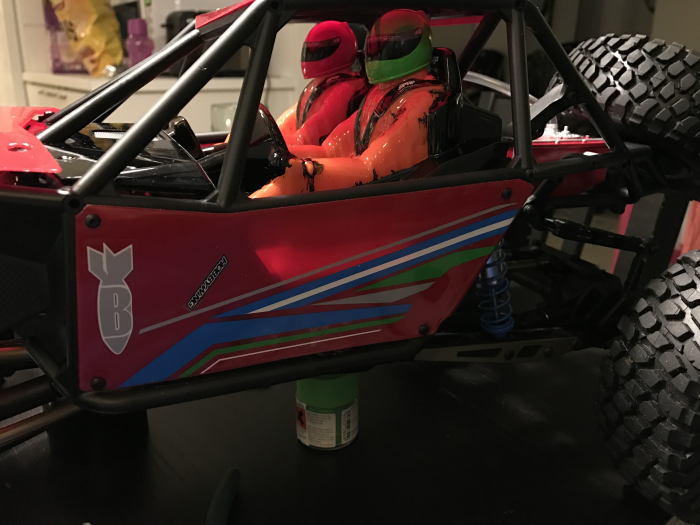

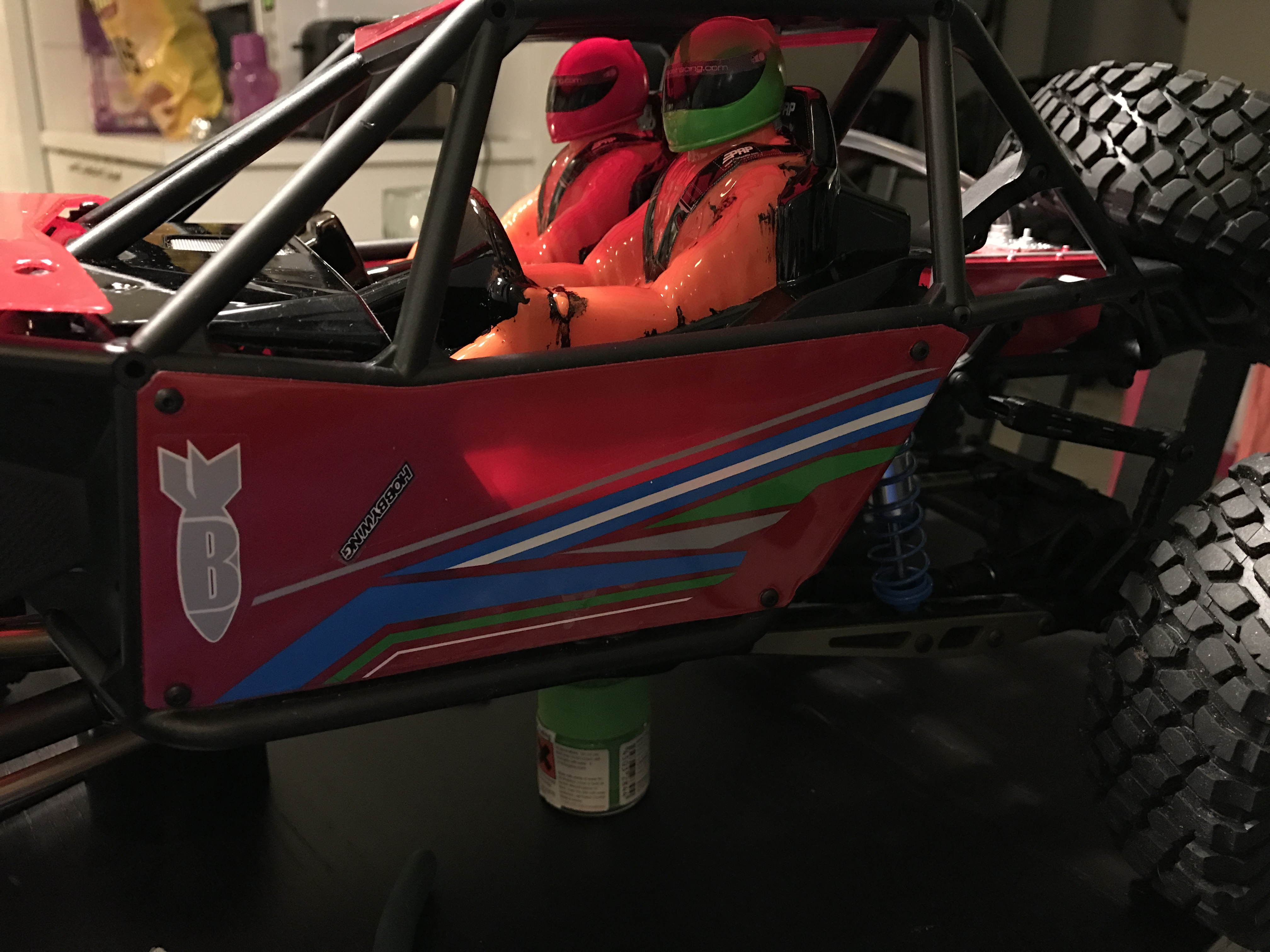

Kerrankin väriä! Ei paha!

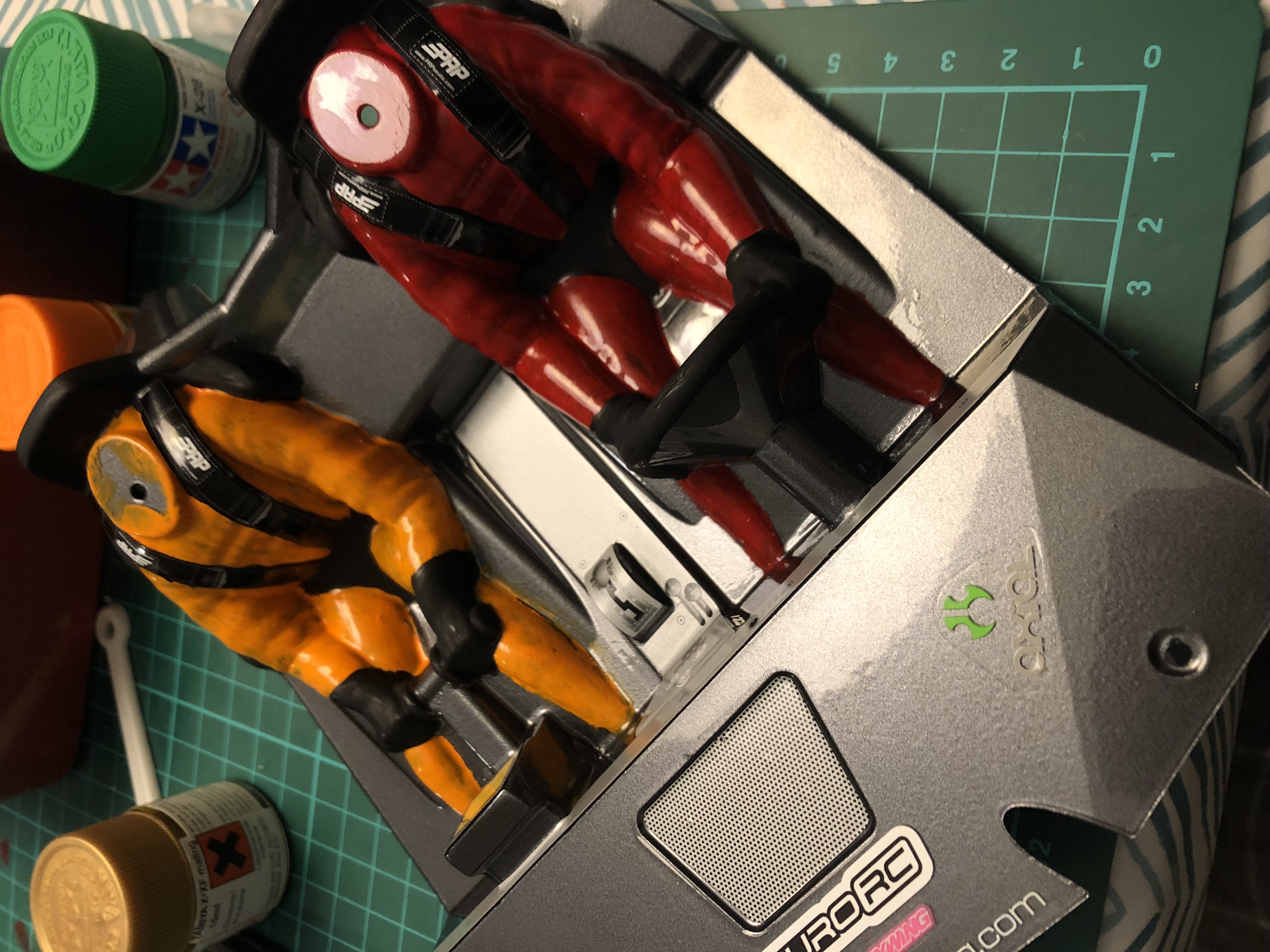

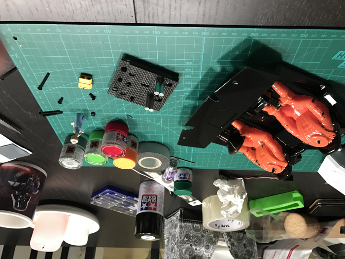

Olikos tuo valkoinen joku pohjaväri vai ihan normi väri?

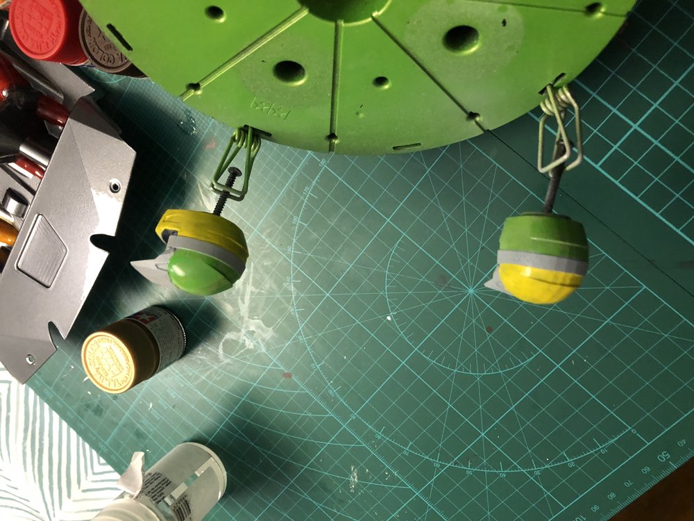

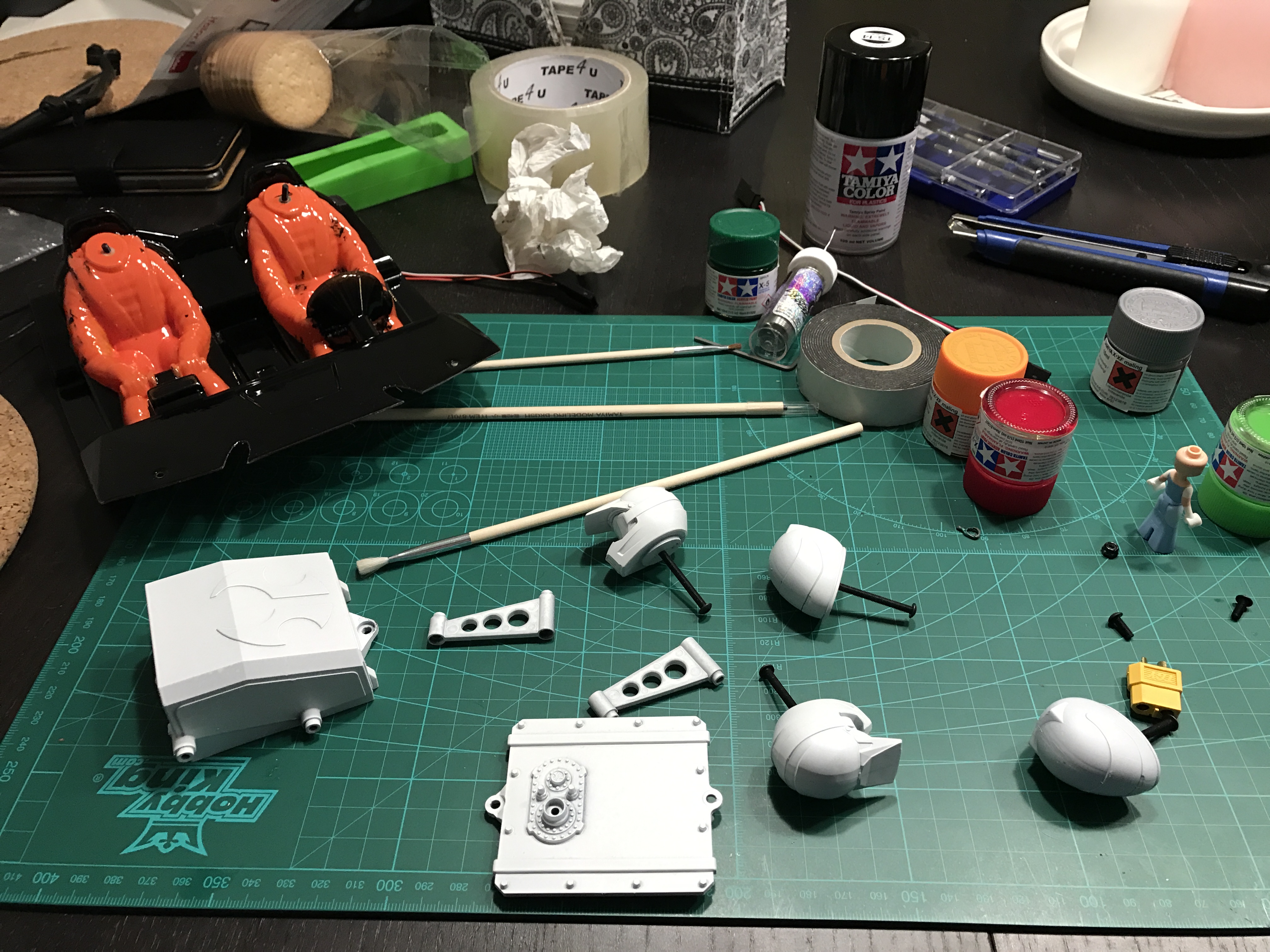

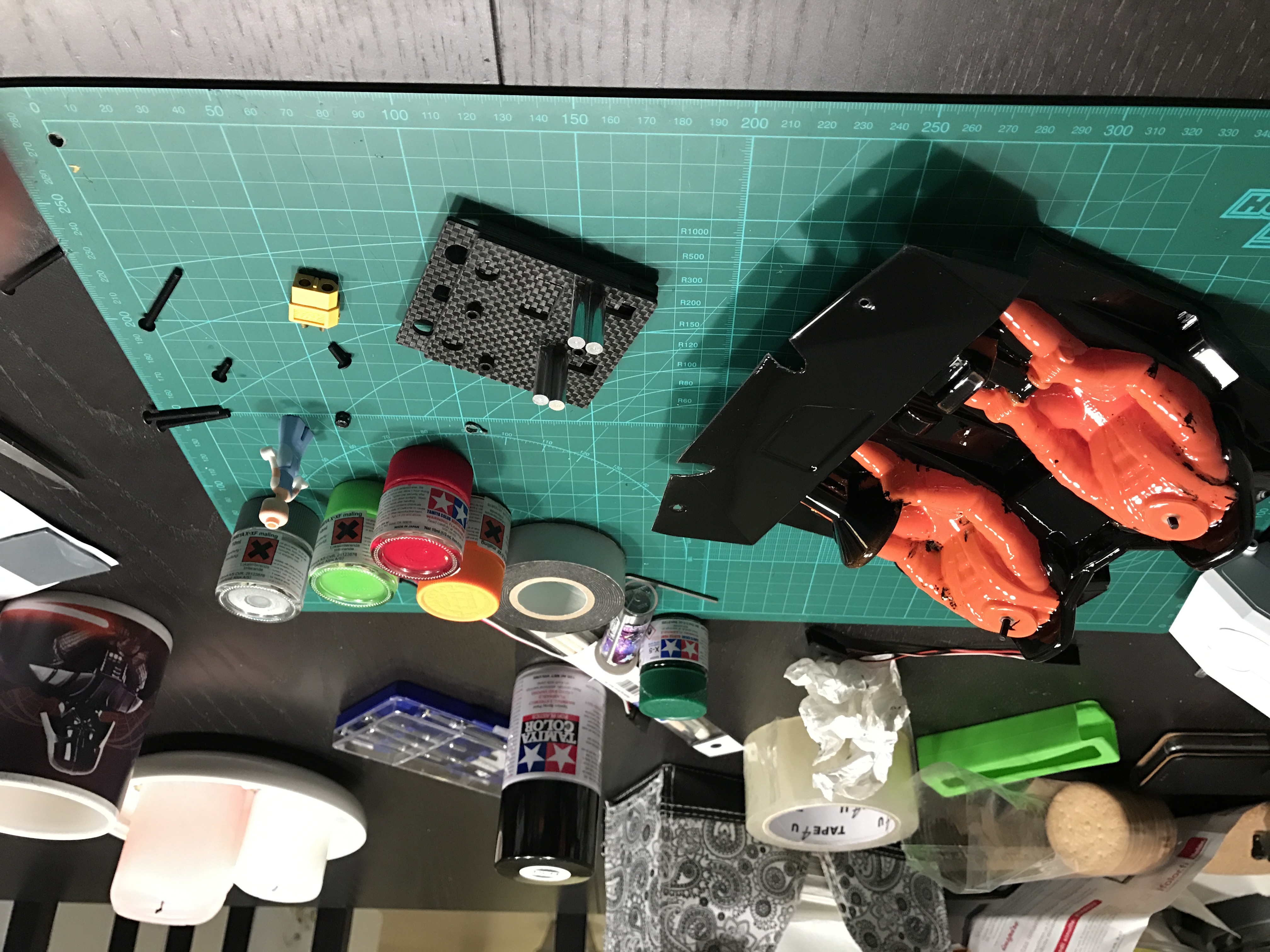

Tamiyan primeriä.
Hobbylinnan Kari suositteli, olin kyllä ostamassa perus valkoista. Toki tuo on hyvä sitten kun alan putkiosat pohjustamaan, tarttuu ja peittää tosi hyvin.

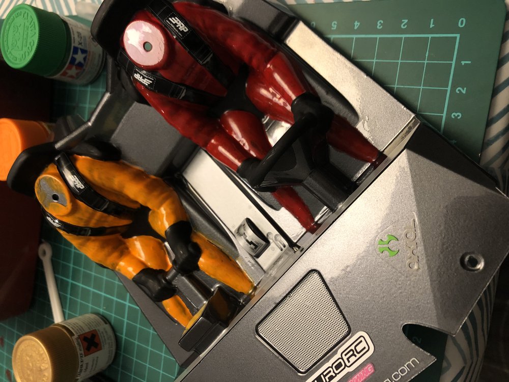

Tarkoitus oli vetää ukot sinisellä, mutta oranssi maalin sain -50% oli kuljetksessa auennut ja sumuttanut laatikon sisälle merkin.
Pahimmoiltaan maskiteipin välistä pääsi valumaan mustaa, kun isolla kädellä sitä sumuuttelin menemään.
On pojilla huoltohommissa ollut "pyhähaalarit" päällä..
Mutta joo väriä pitää olla ;)

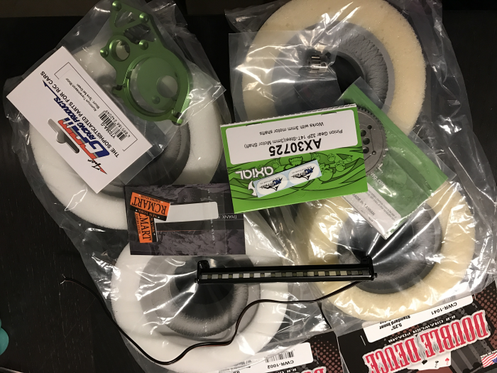

Eilen oli minulla joulu ja kaikki osat mitä oli tulossa kotiutuivat.

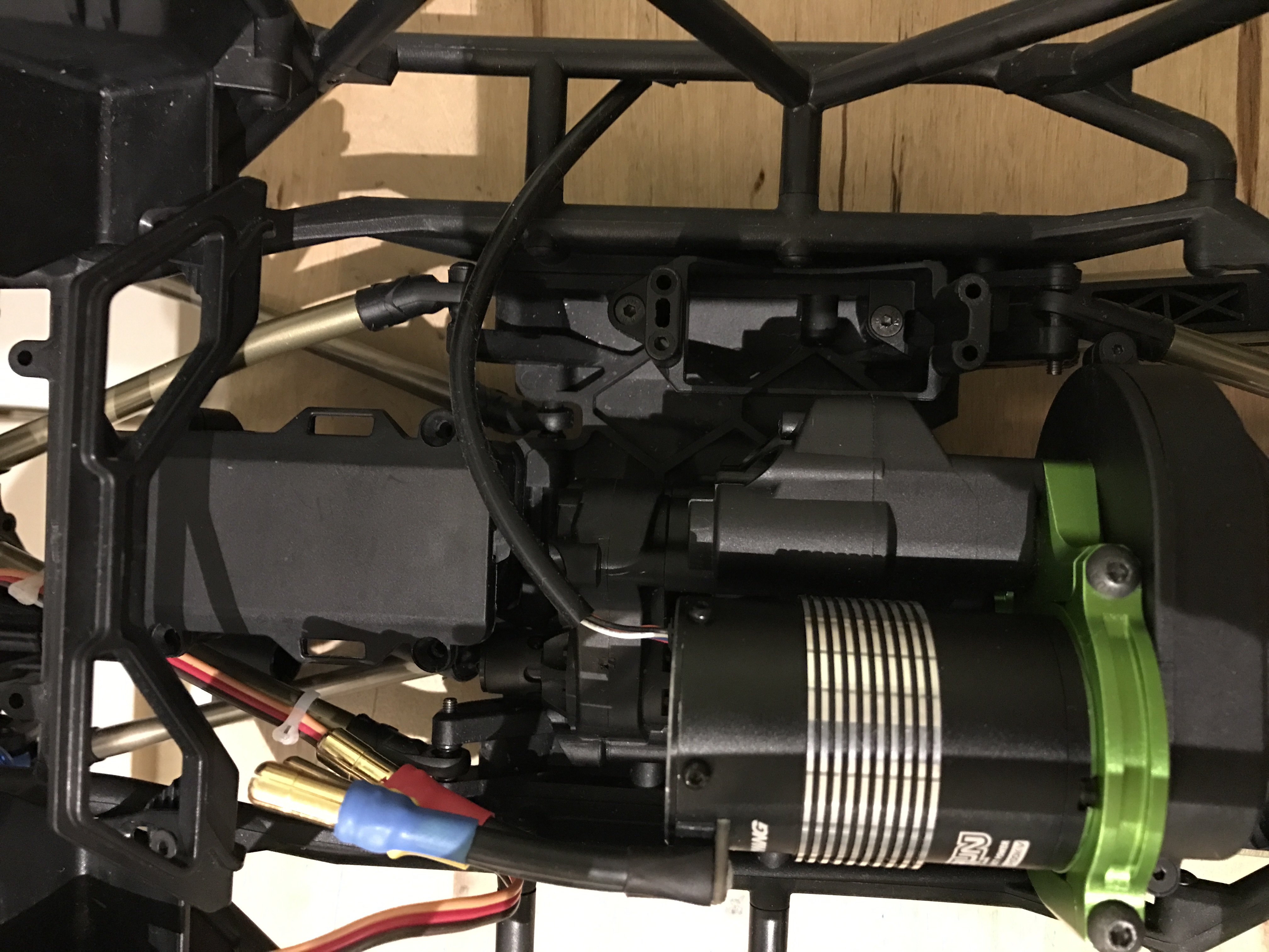

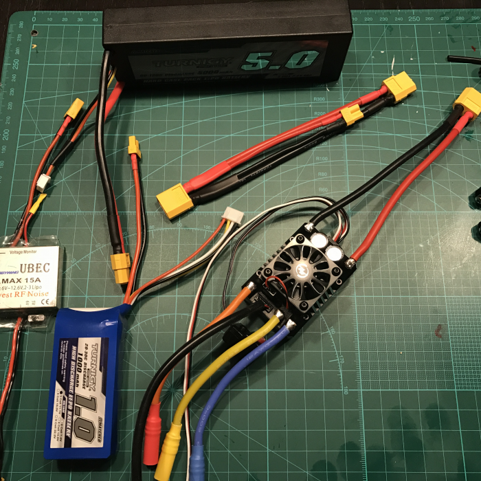

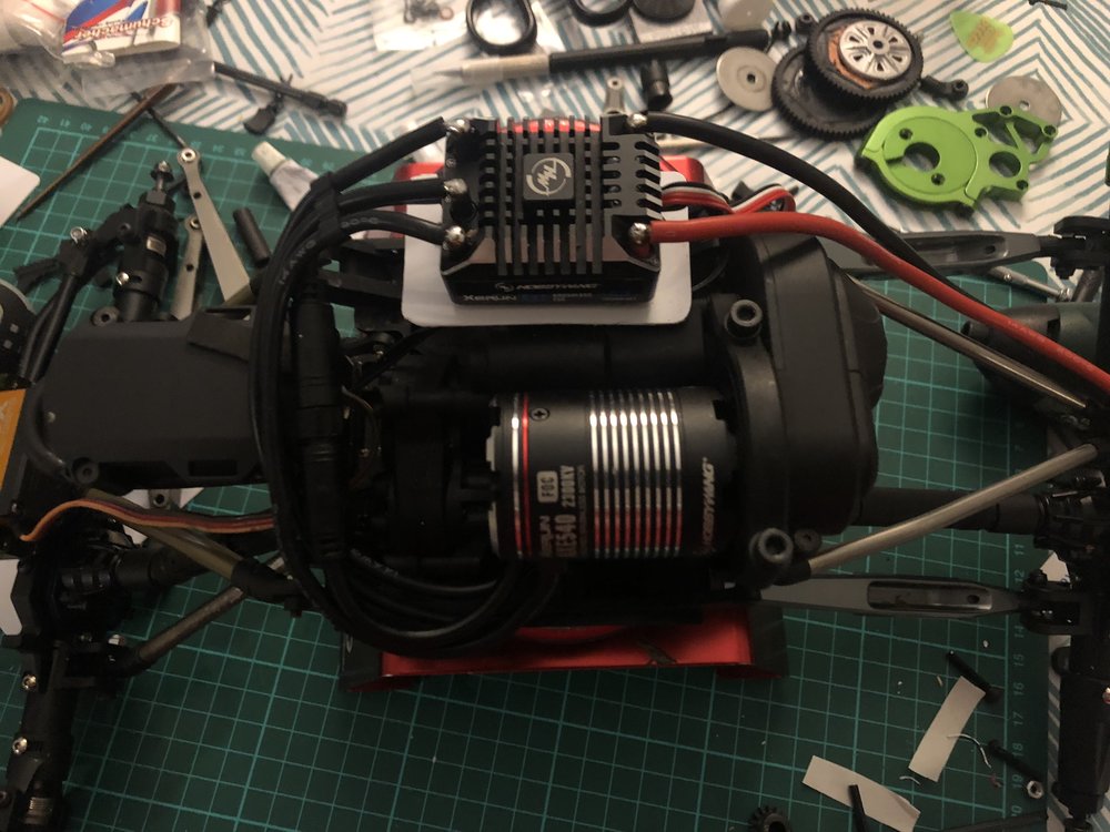

Edelliset sähköt vaihtoi omistajaa ja tilalle tuli edelleen harrastesiiven nopari ja moottori   ;)
http://www.hobbywing.com/goods.php?id=5 ... =5426.5473
ja moottoriksi nyt alkuun http://www.hobbywing.com/goods.php?id=418
Nopean testin suoritin eilen ja voin sanoa että smootisti lähtee ja voimaa löytyy ::)

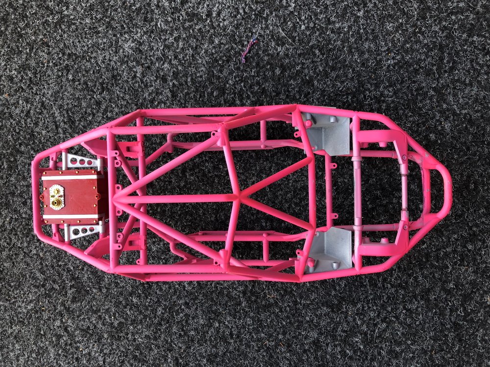

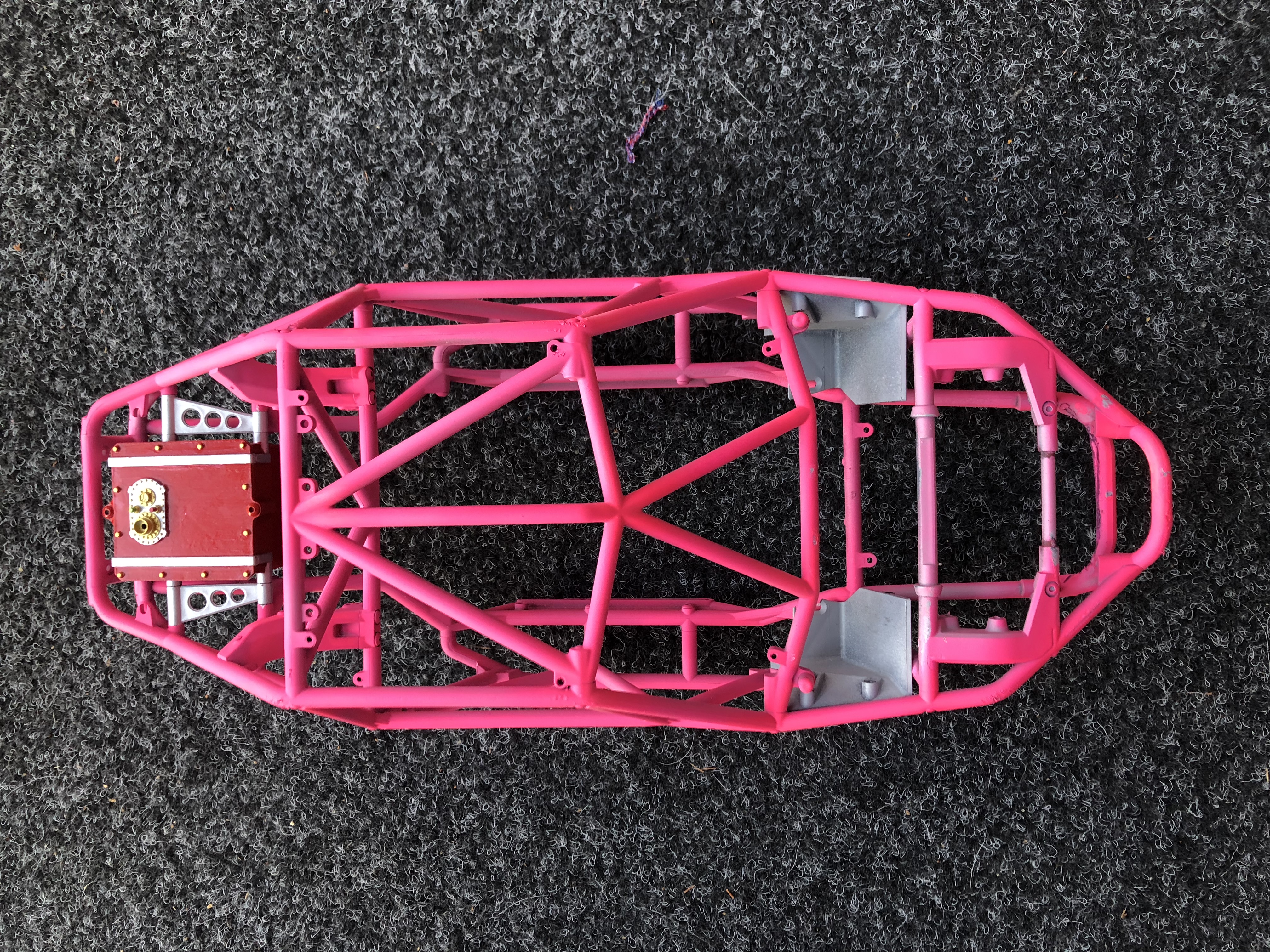

Tänään pitäisi ruveta lyhentelemään ja niputtamaan johdot, ellei sitten tule ryhdyttyä pohjamaalaamaan putkikehikkoa.
Pidemmän päälle tuo perus musta on aika tylsä.

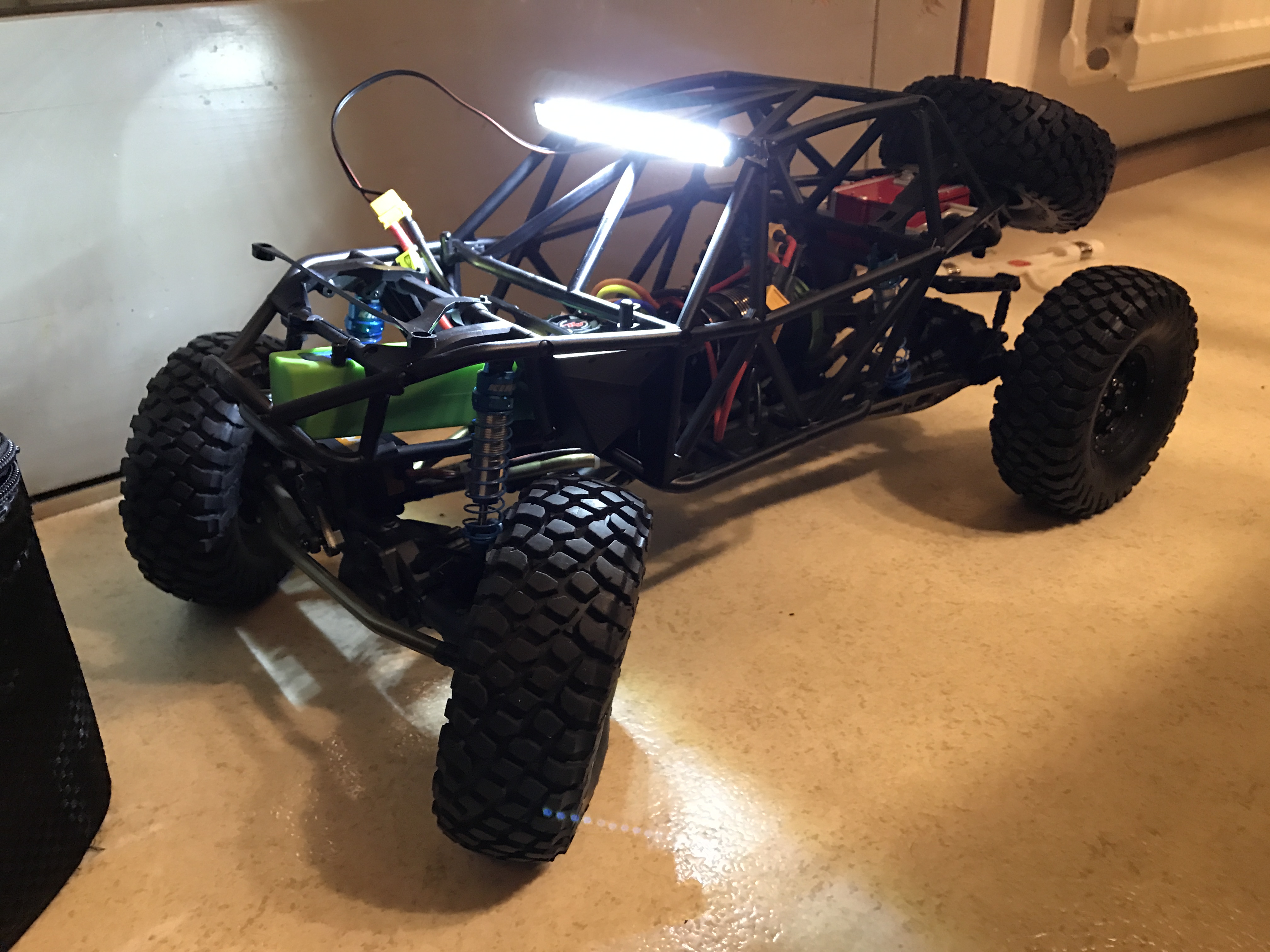

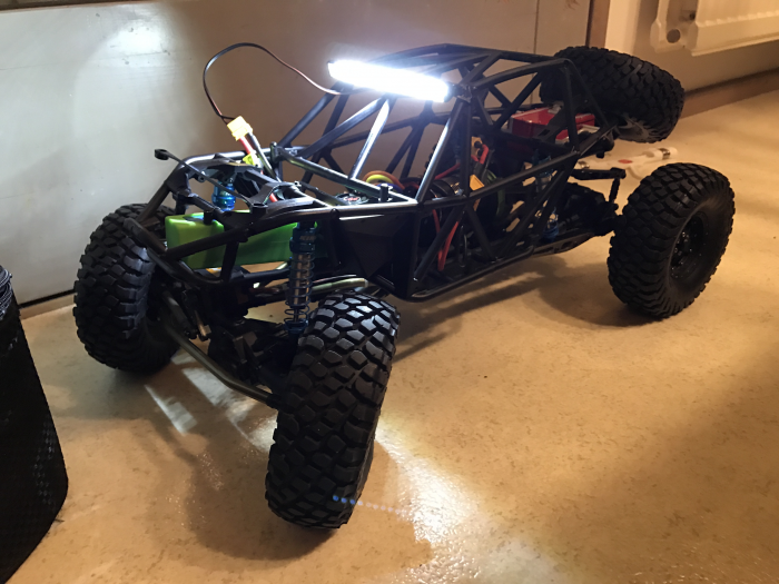

Valot etsi paikkaansa, mutta tuohon ne sitten asentui.

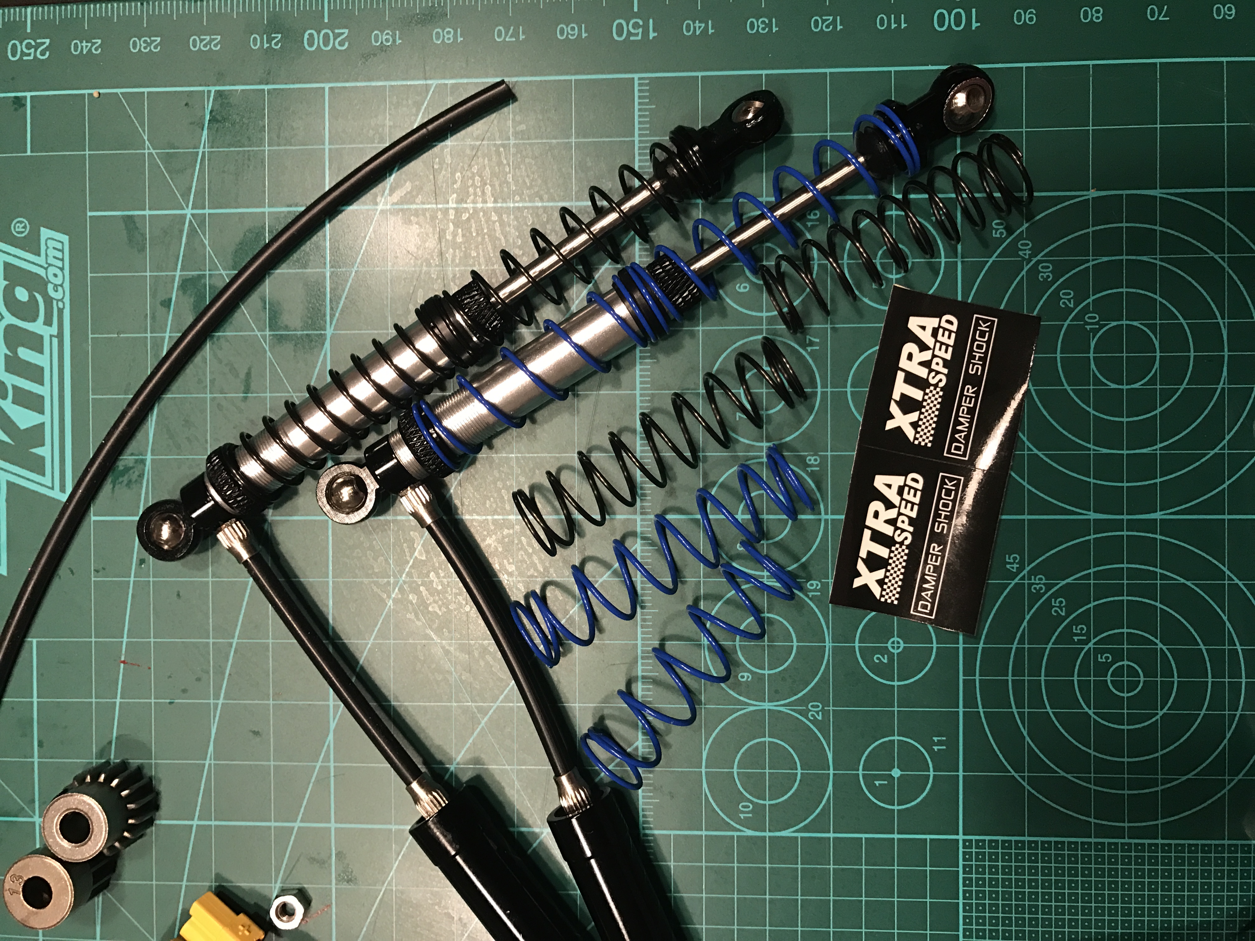

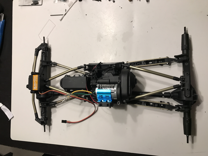

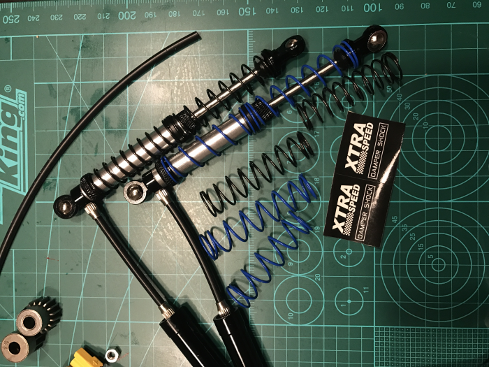

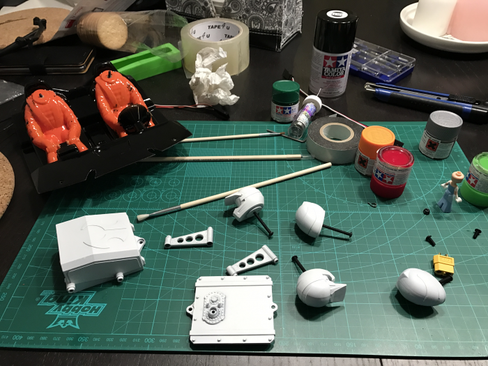

Tuli taas illalla vähän johtotehtäviä tehtyä ja samalla kasasin yhdet iskarit.
Nyt pitäisi alkaa asentelemaan nämä paikoilleen ja toiset iskarit laittaa kasaan ja testiin.

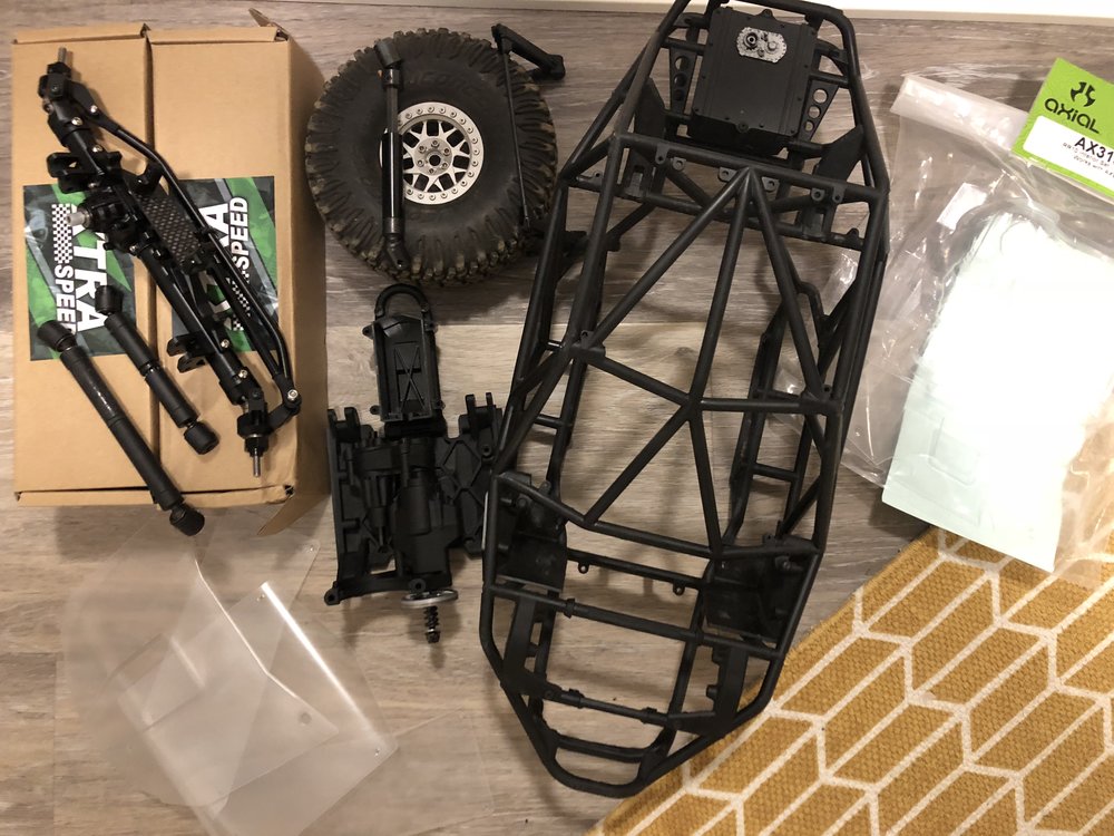

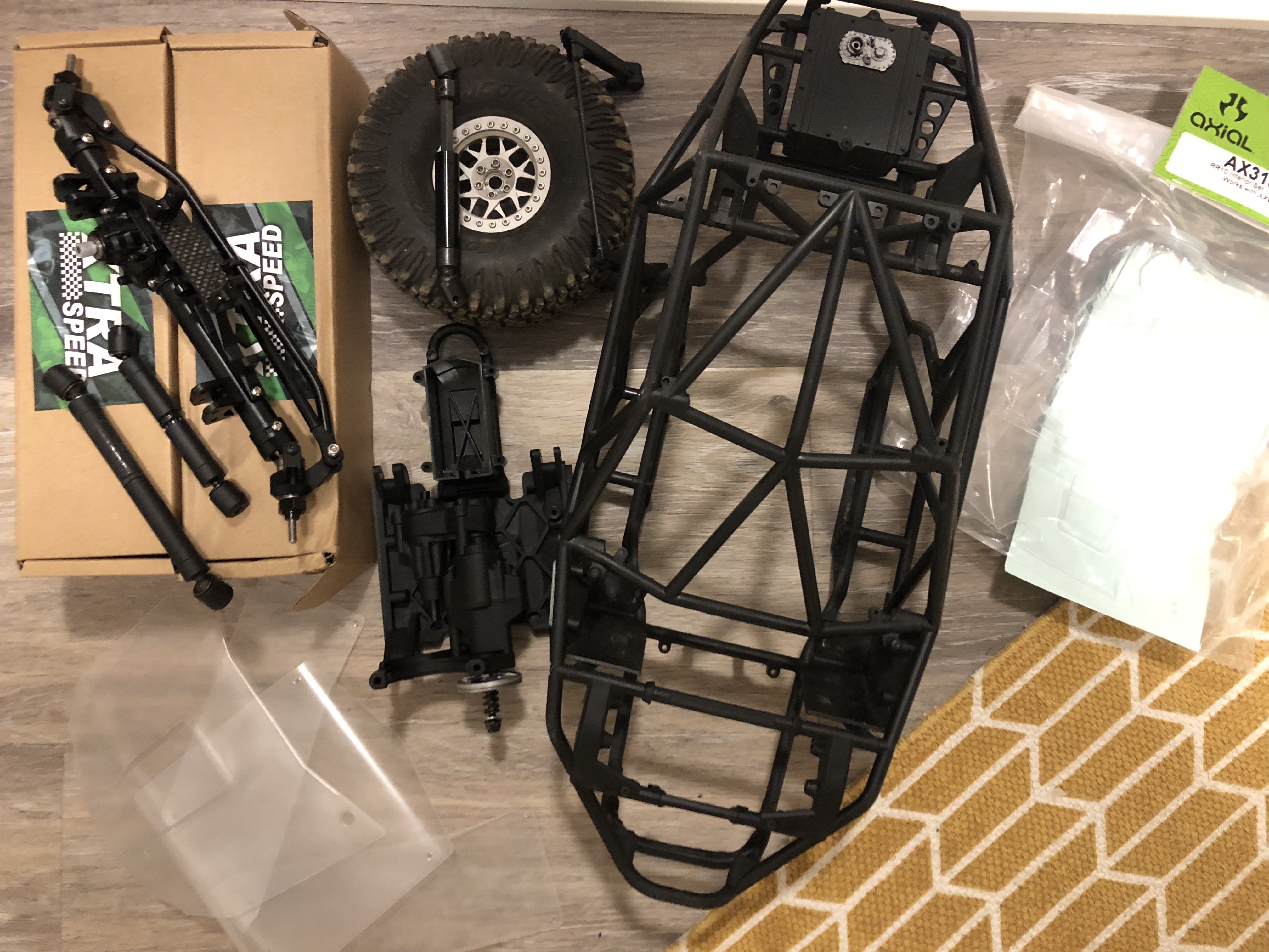

Joo kaikki osat alkaa olemaan kasassa ja vois ruveta tekemään bomber vol. 2.1
Noista jos alkais värkkäämään

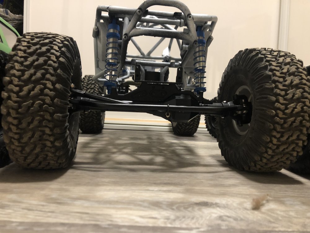

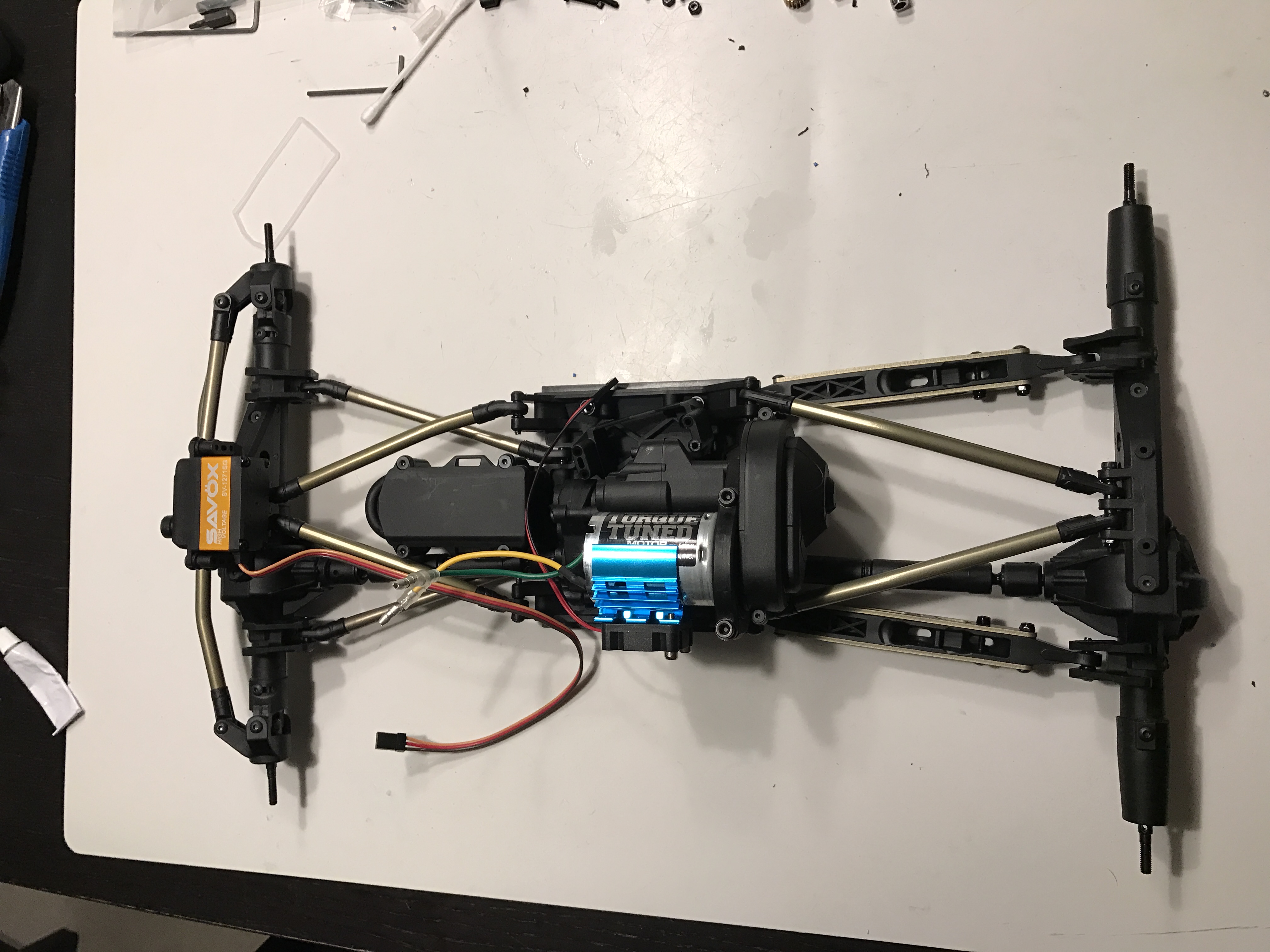

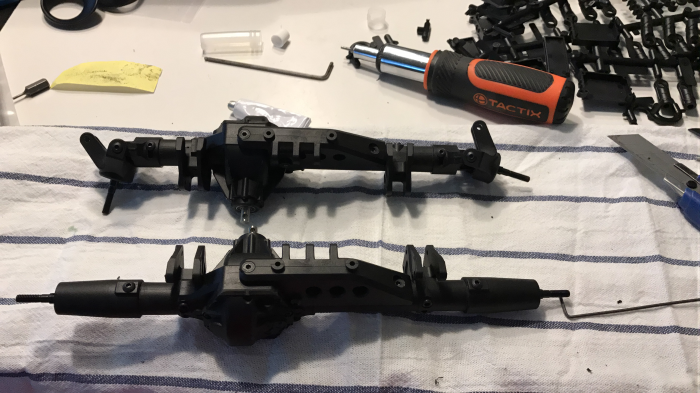

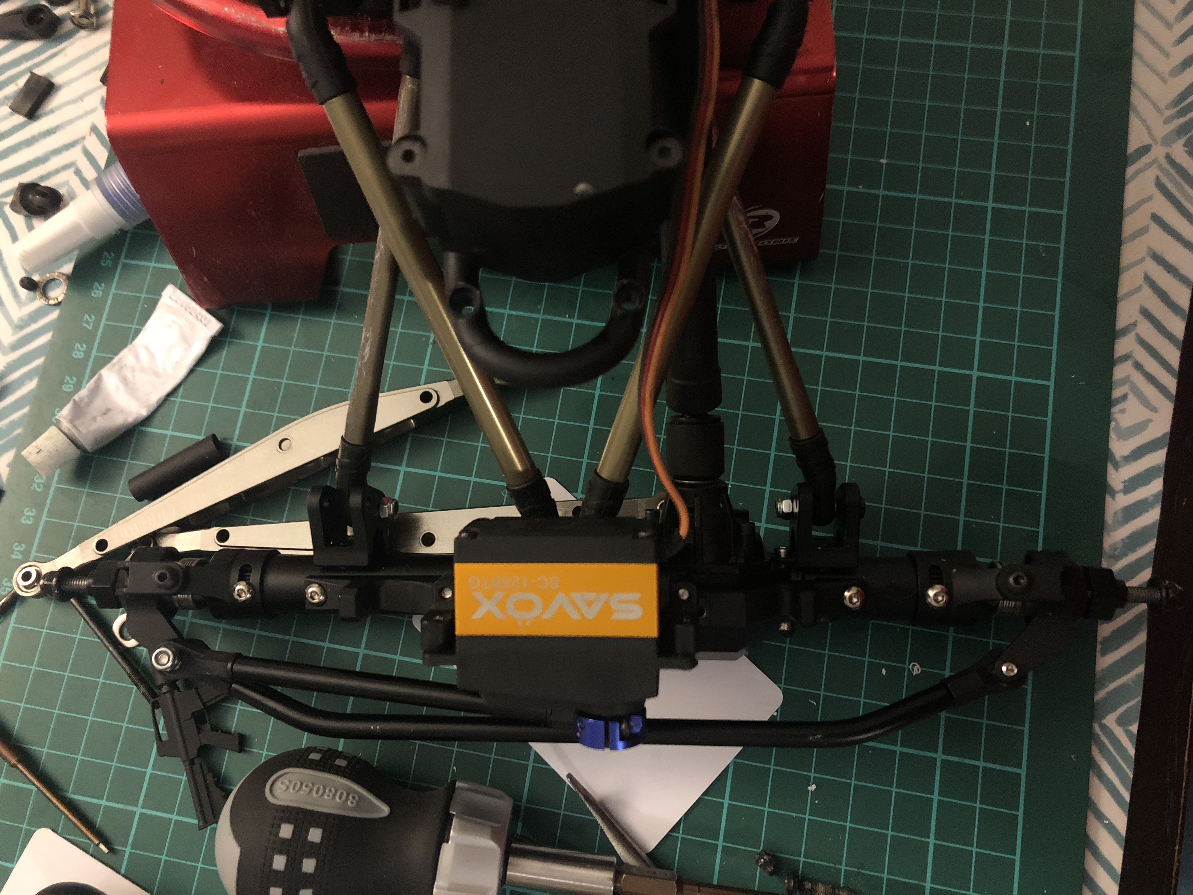

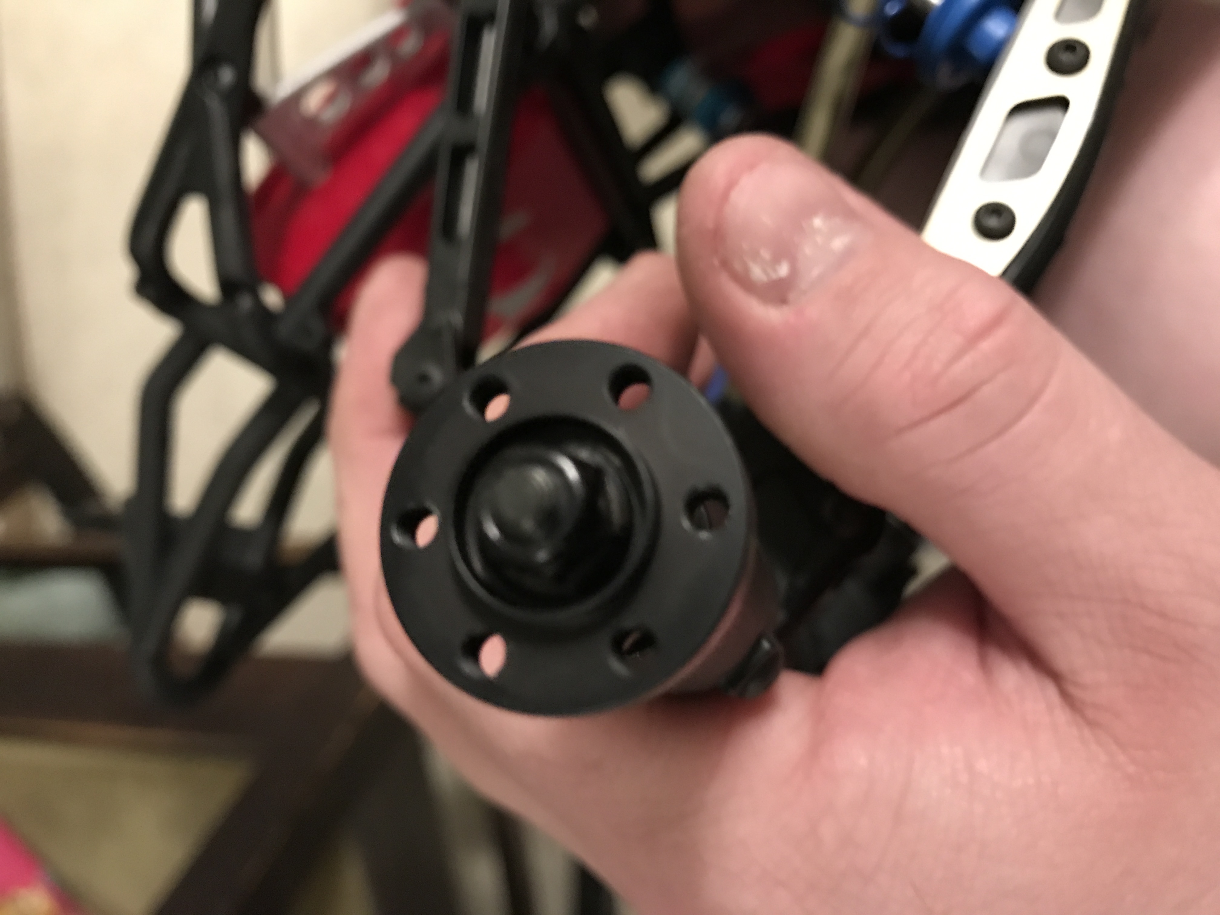

Pikaisesti piti laittaa kasaan autoa, kun alkoi olla palikoita sen verran että sai sen kasaan. Noiden X-tra speedin akseleiden perämurikat on kyllä asiallisen pienet niin voi olla ihan hybä etenemään, varsinkin noilla jconcept renkailla.

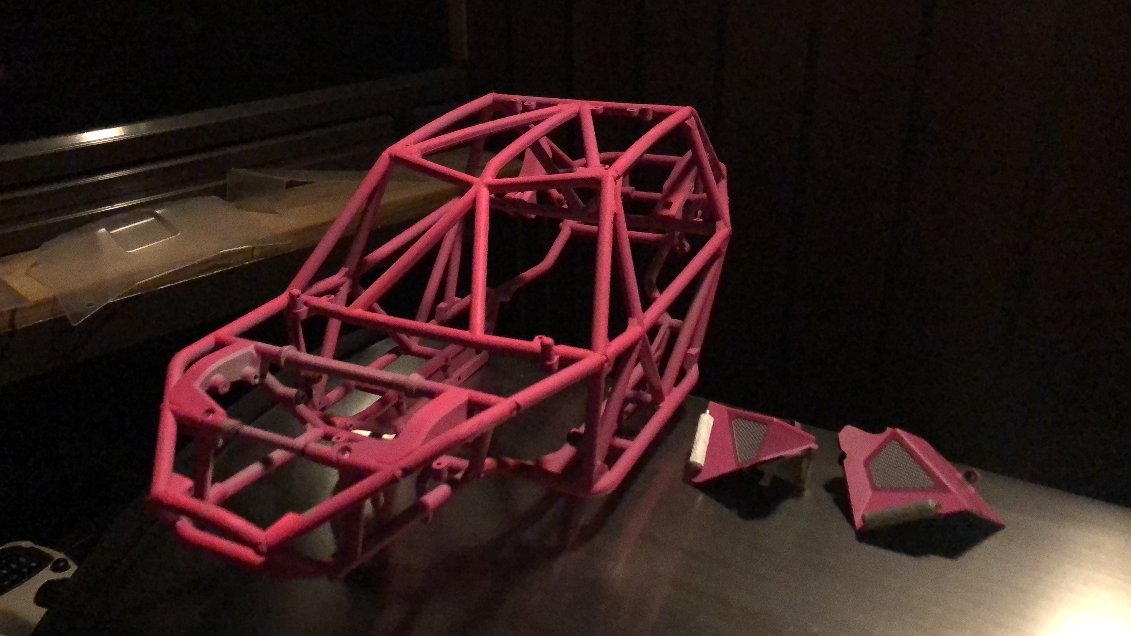

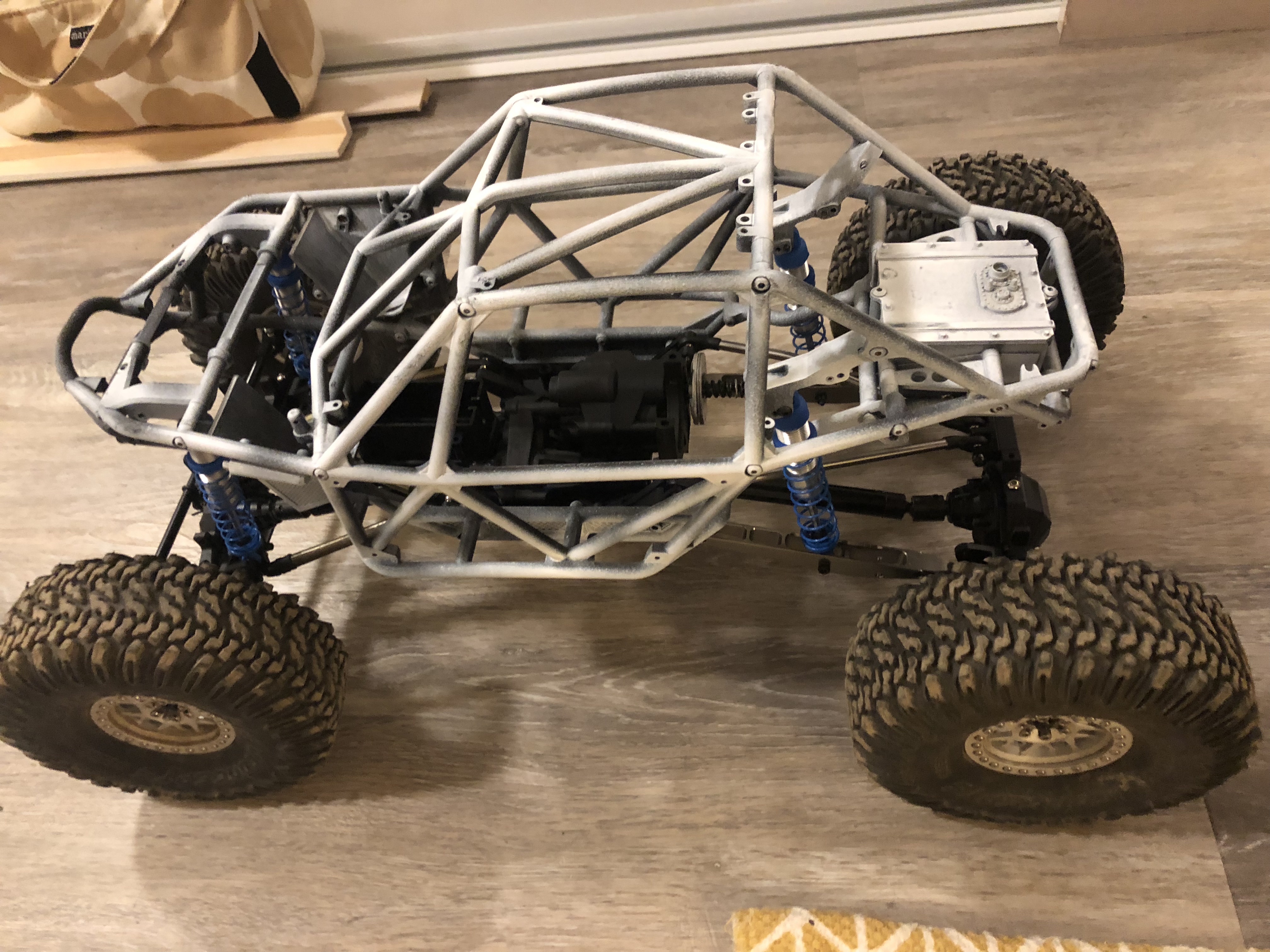

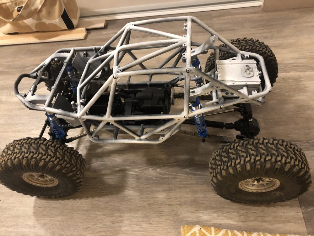

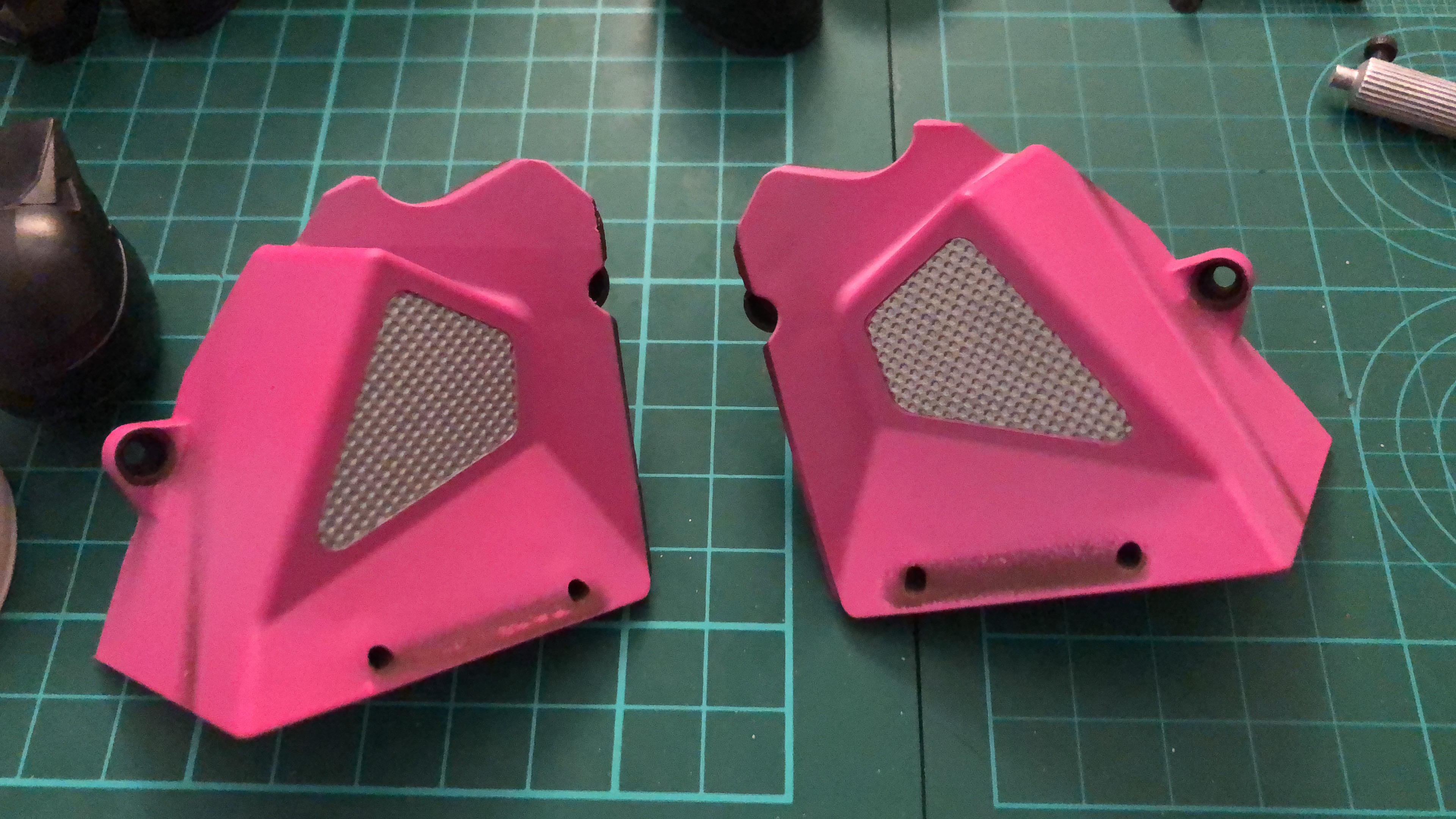

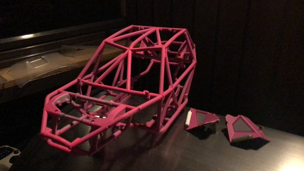

Taas on kerennyt vähän näpläilemään. Kehikko on saanut värin pintaan
Re: Pertsan Bomberi tuning

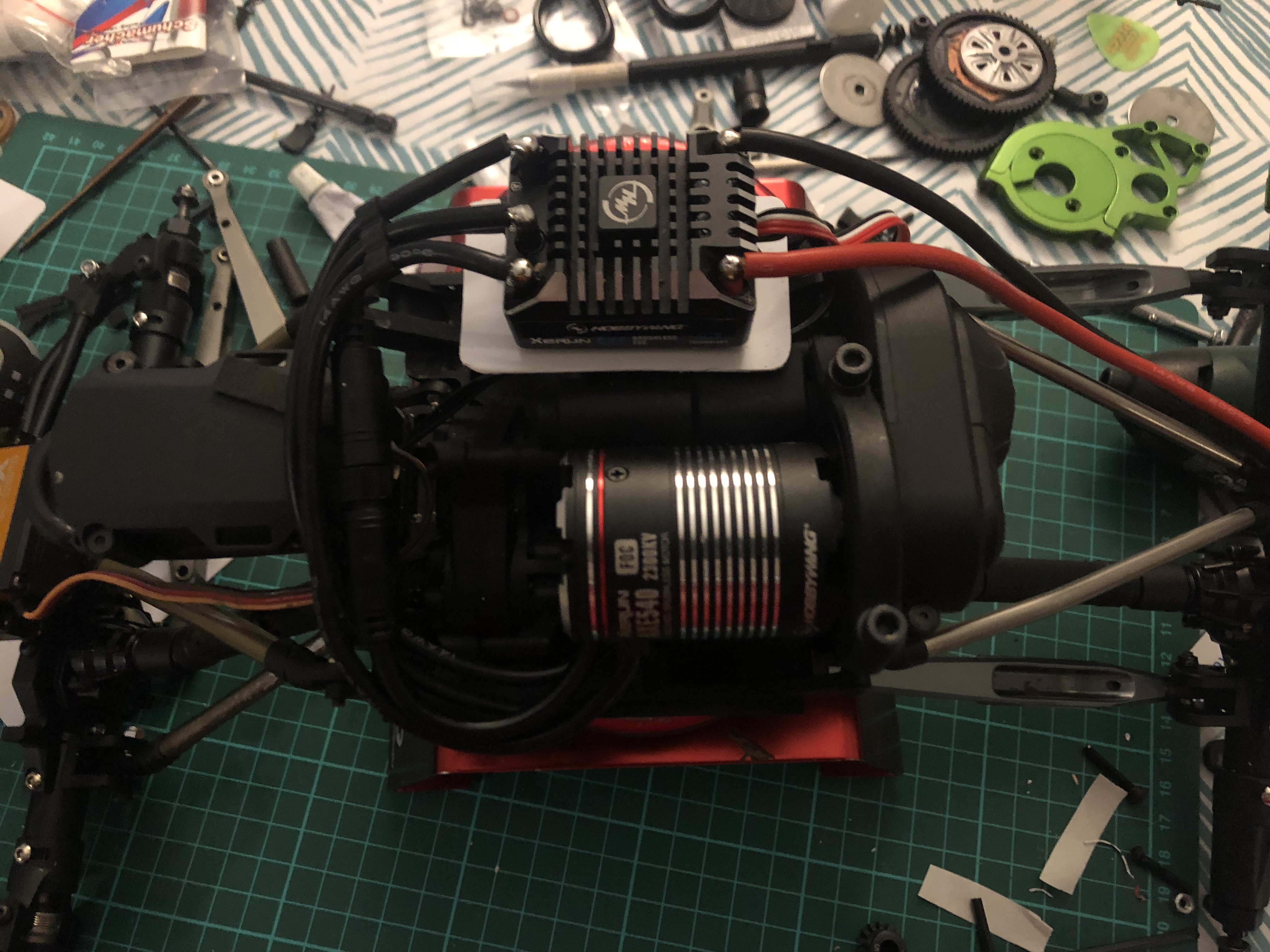

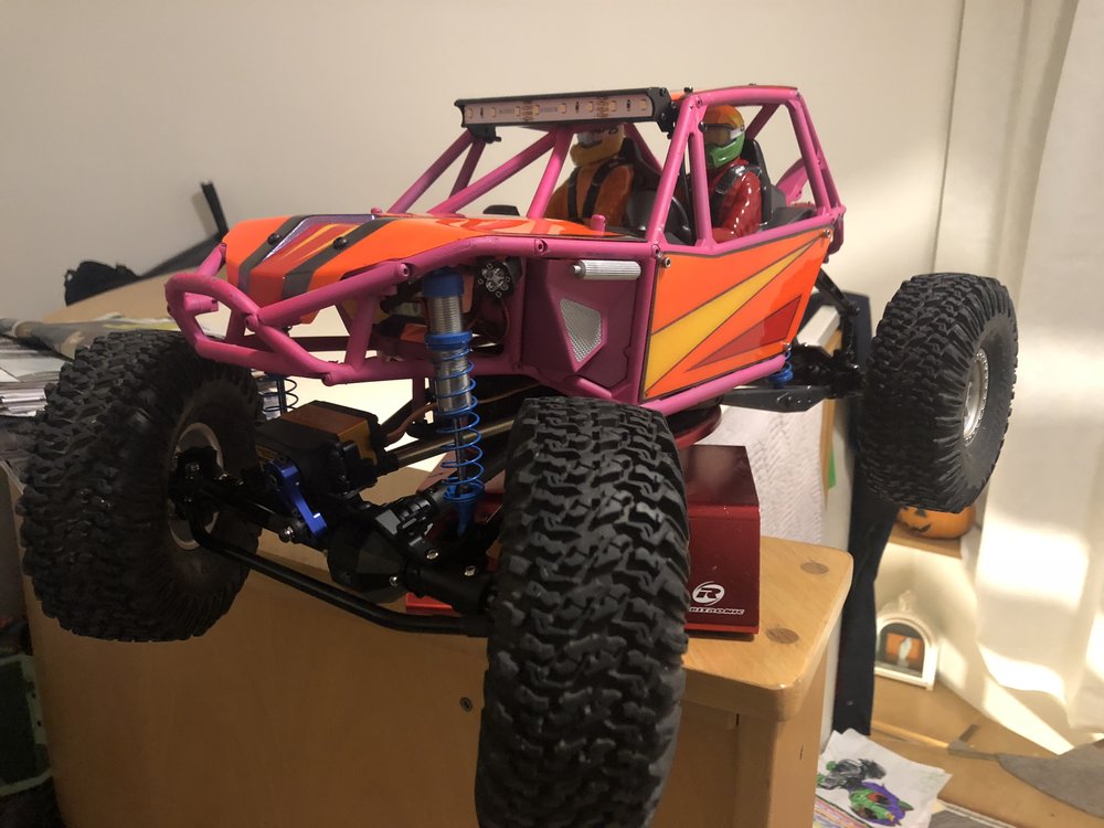

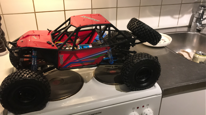

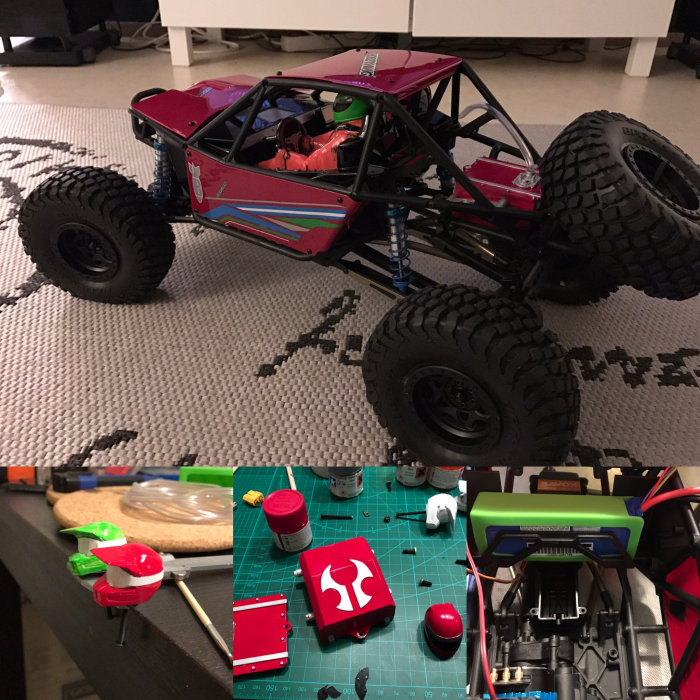

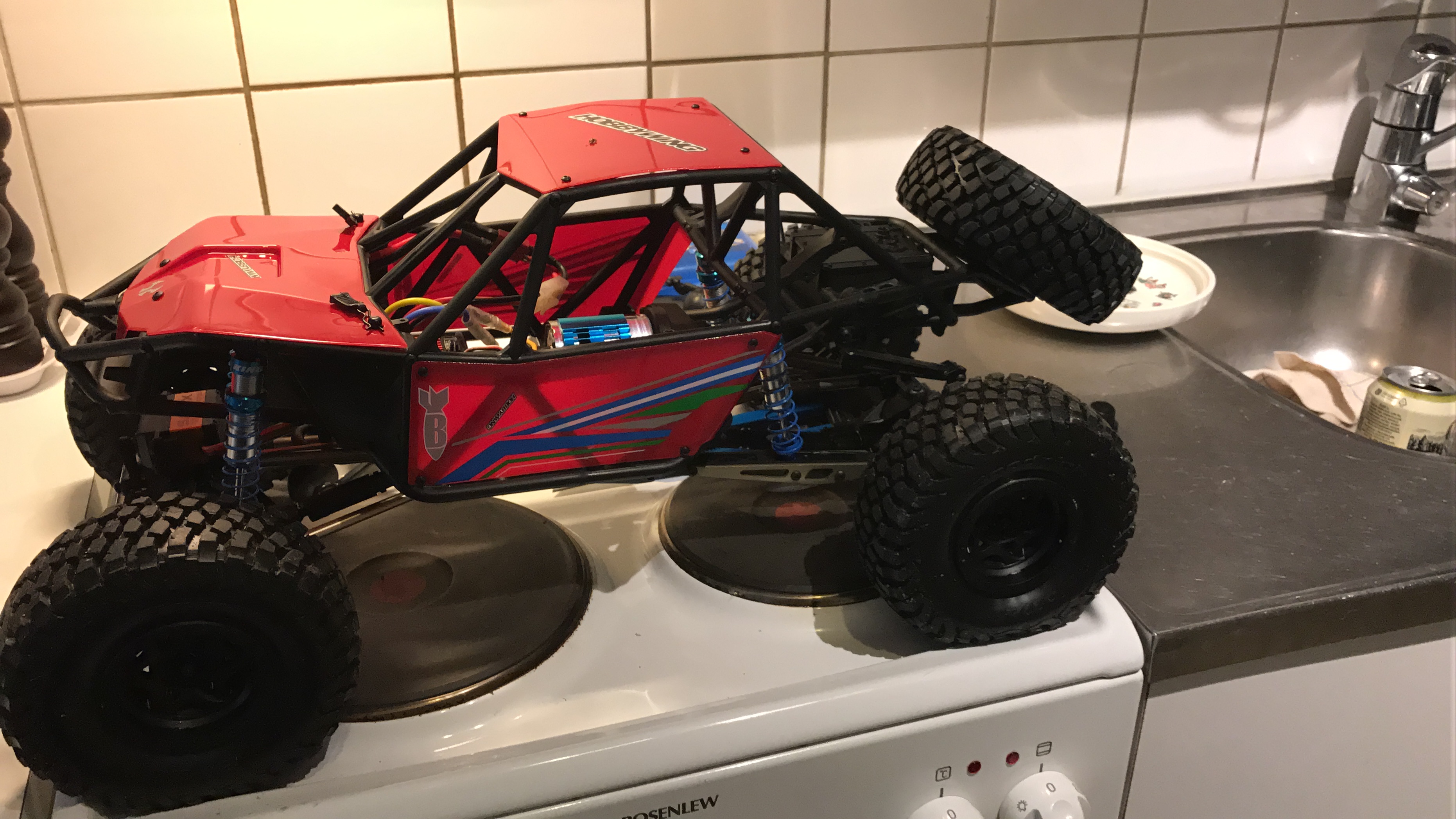

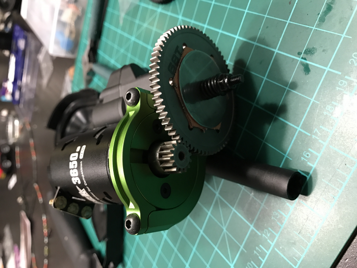

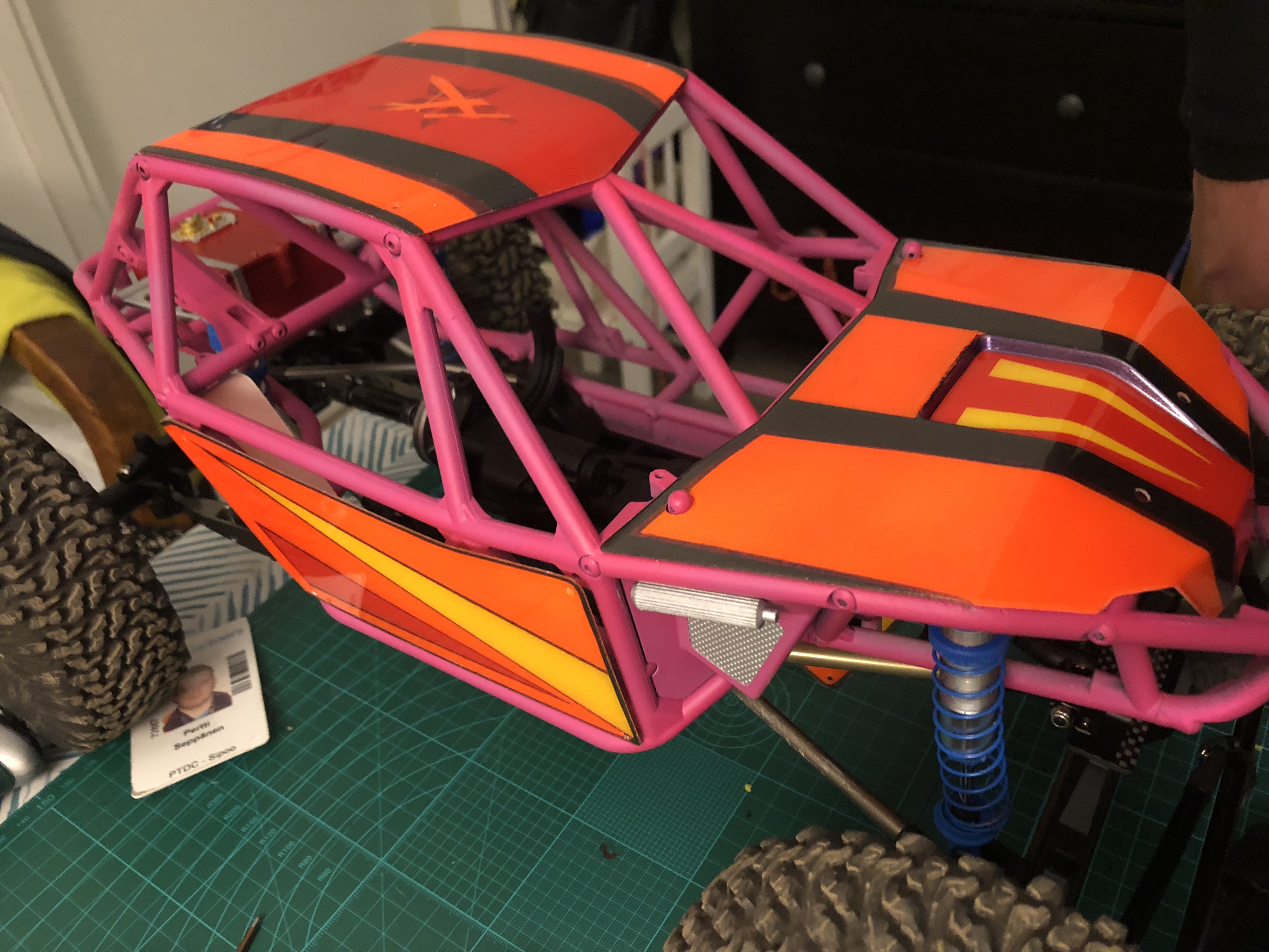

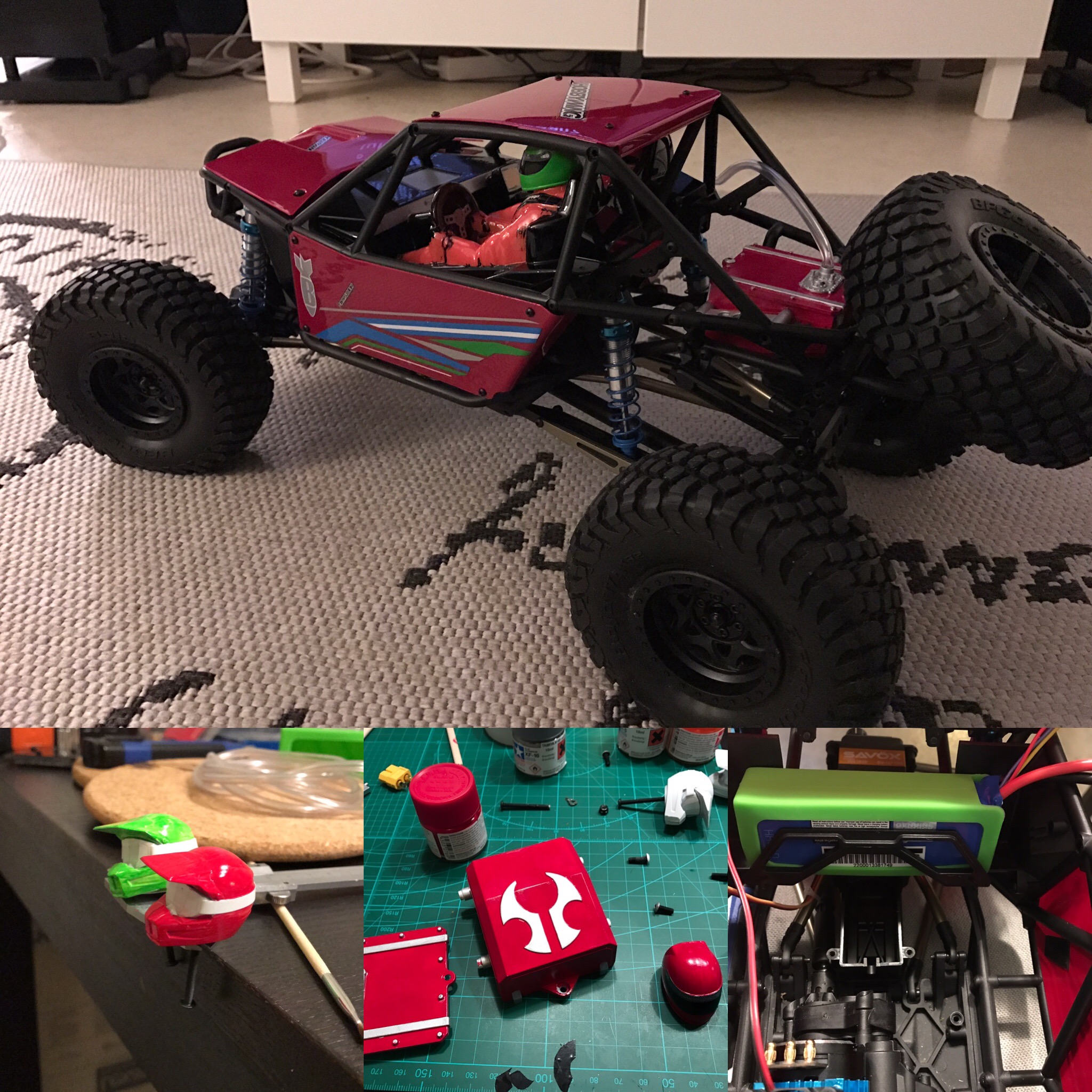

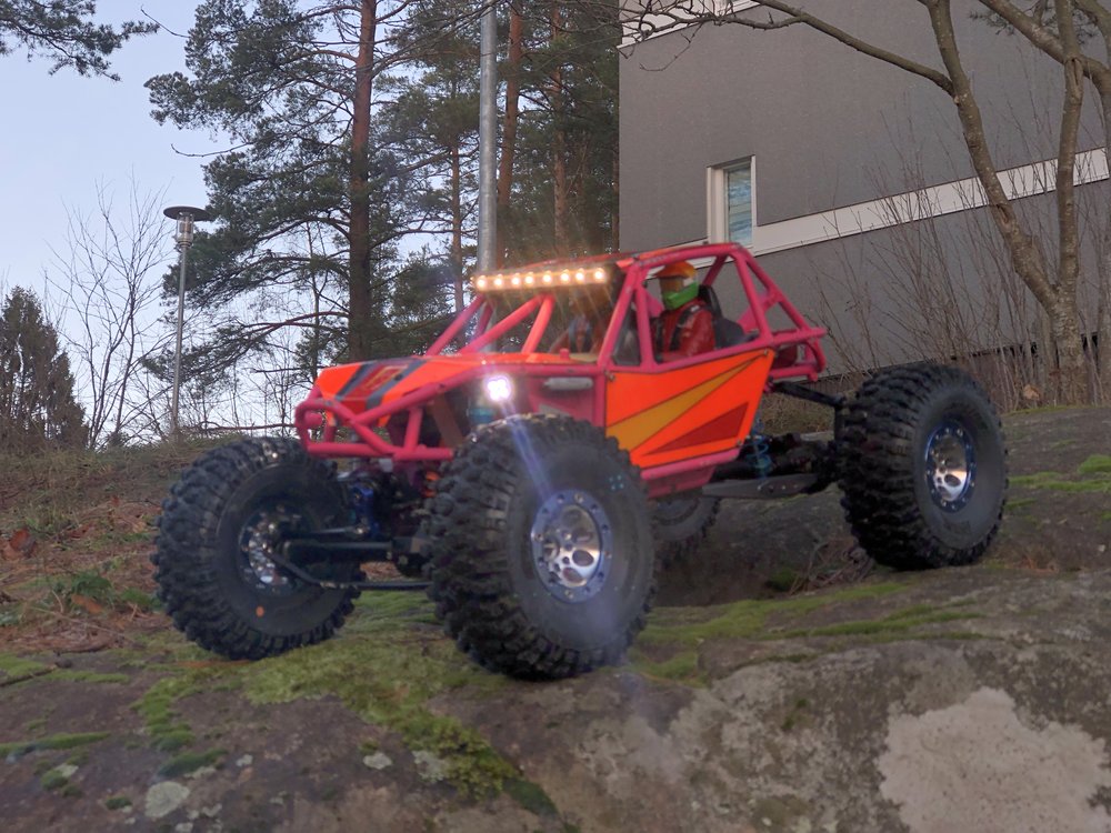

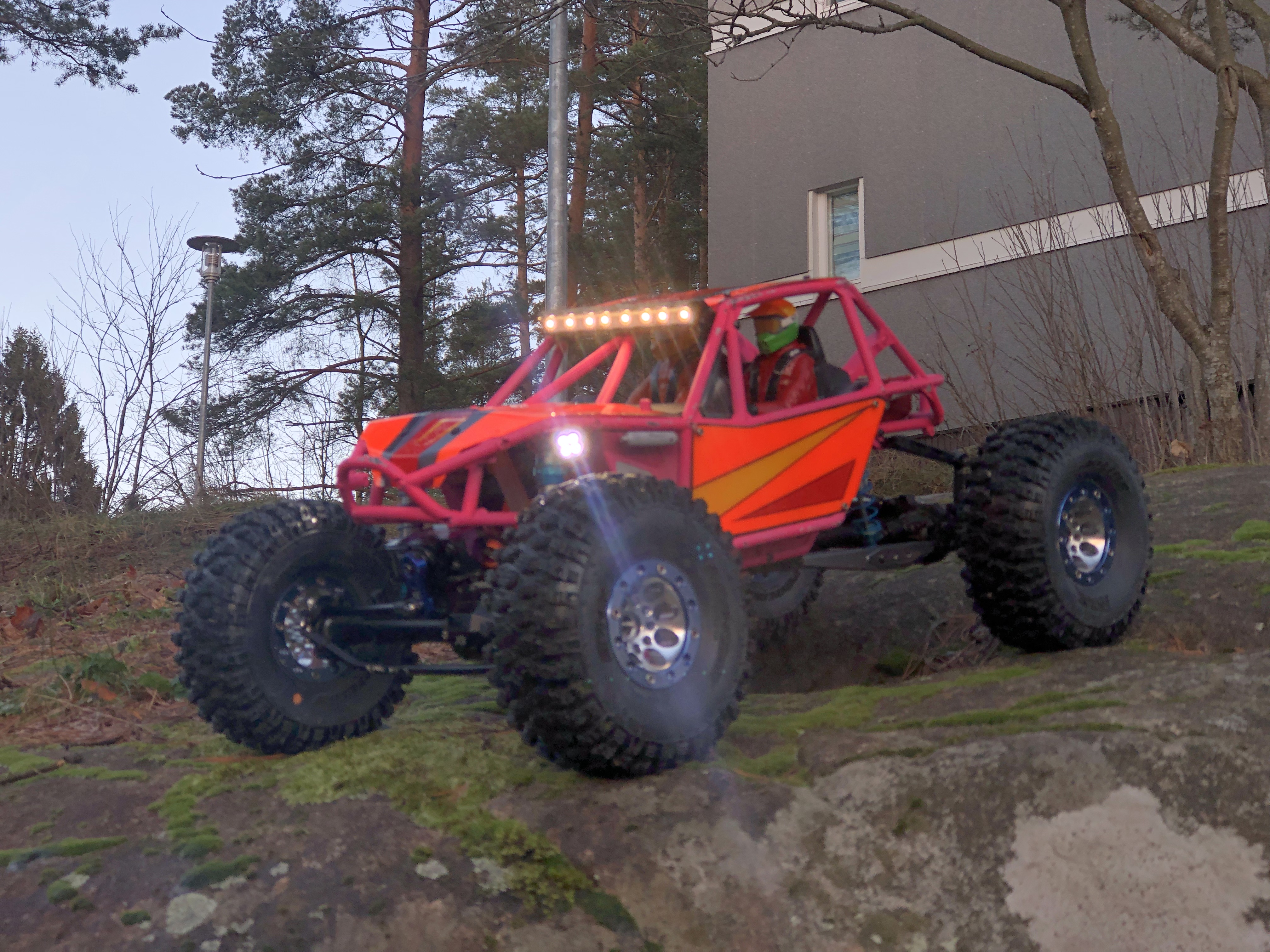

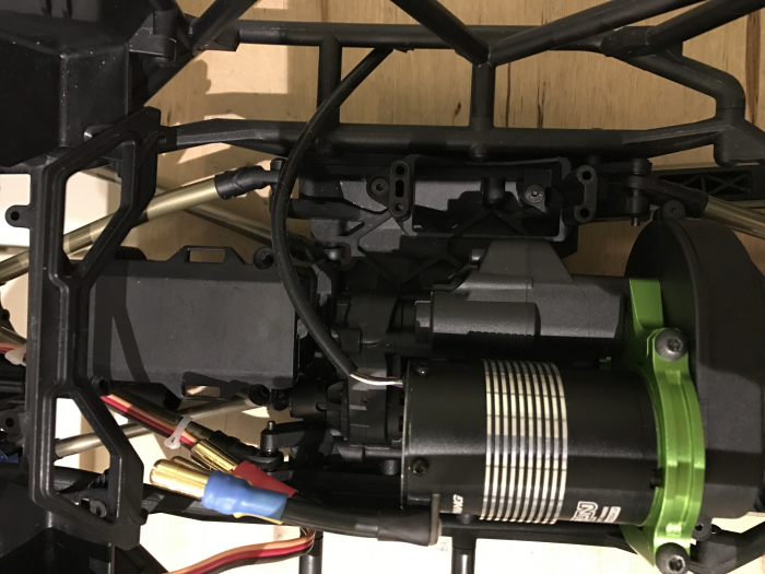

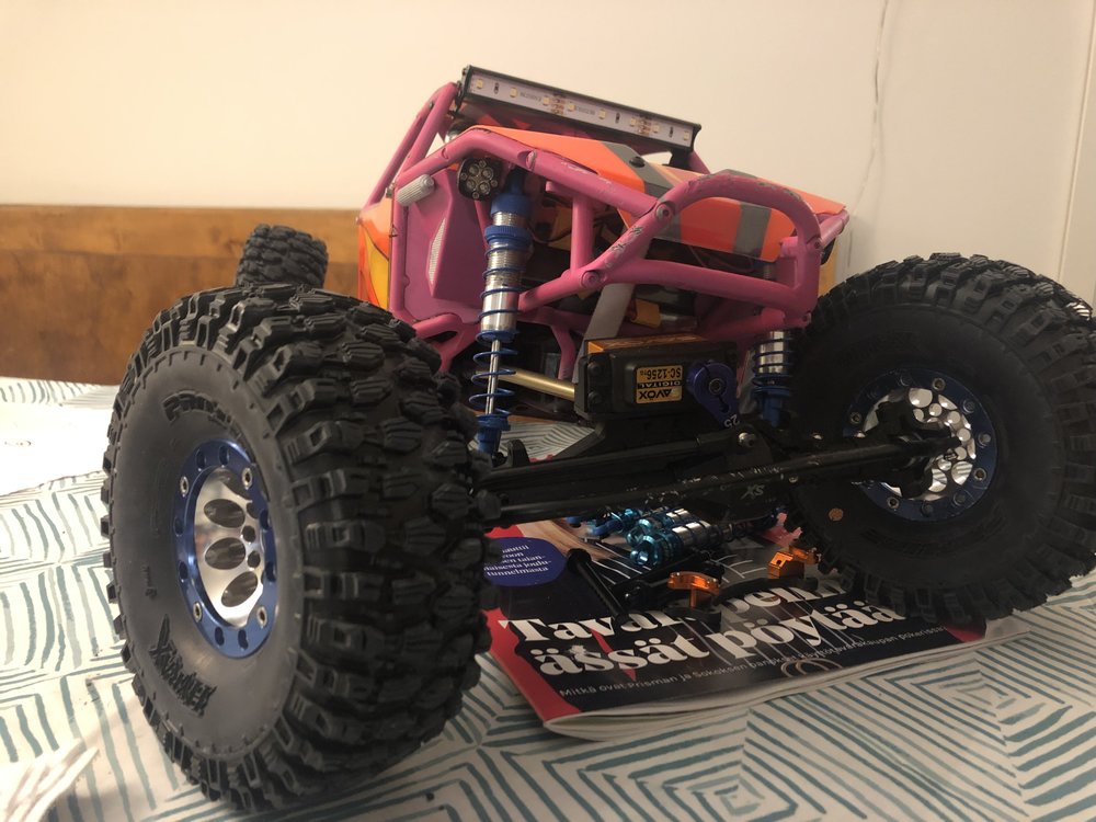

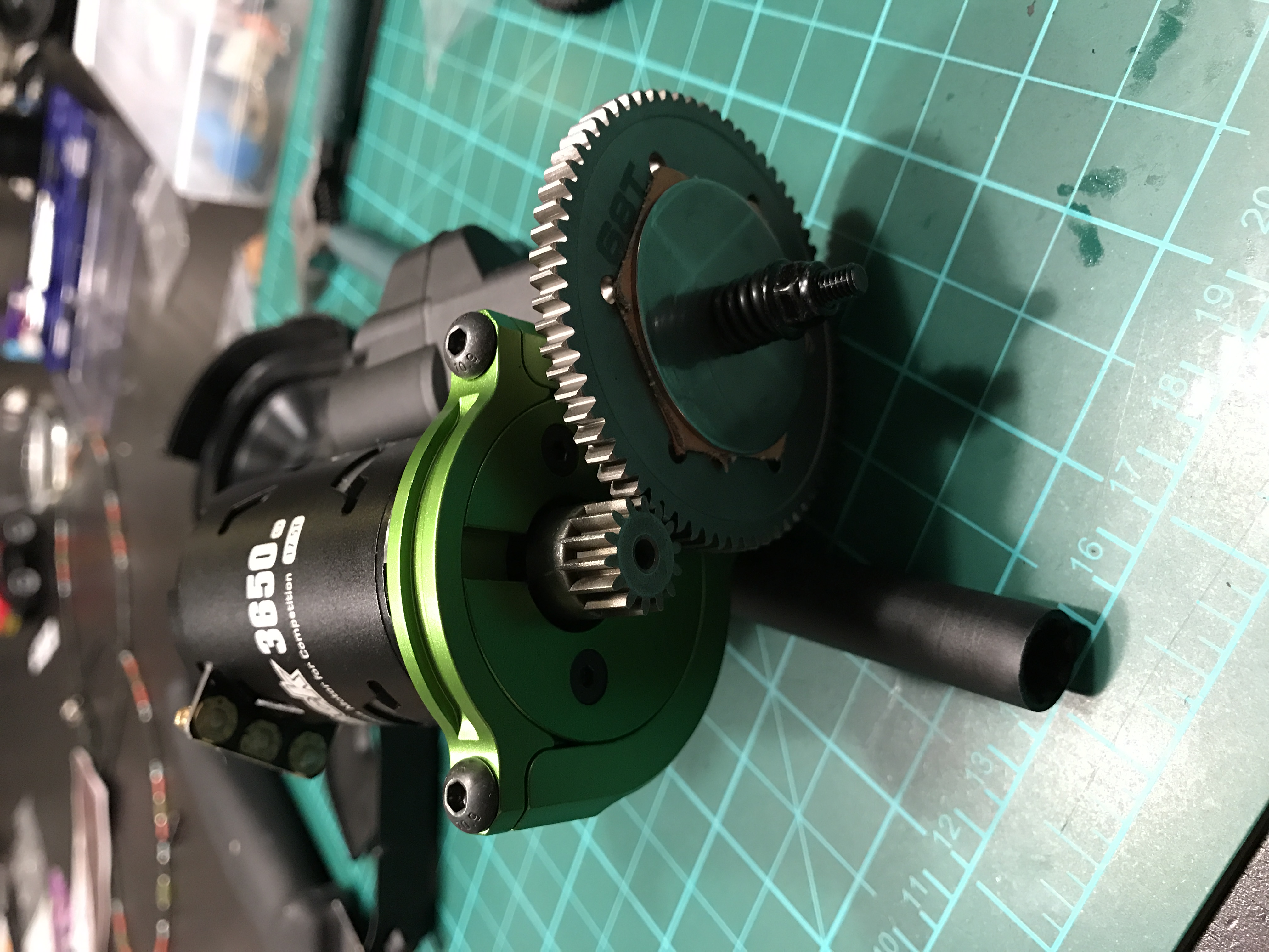

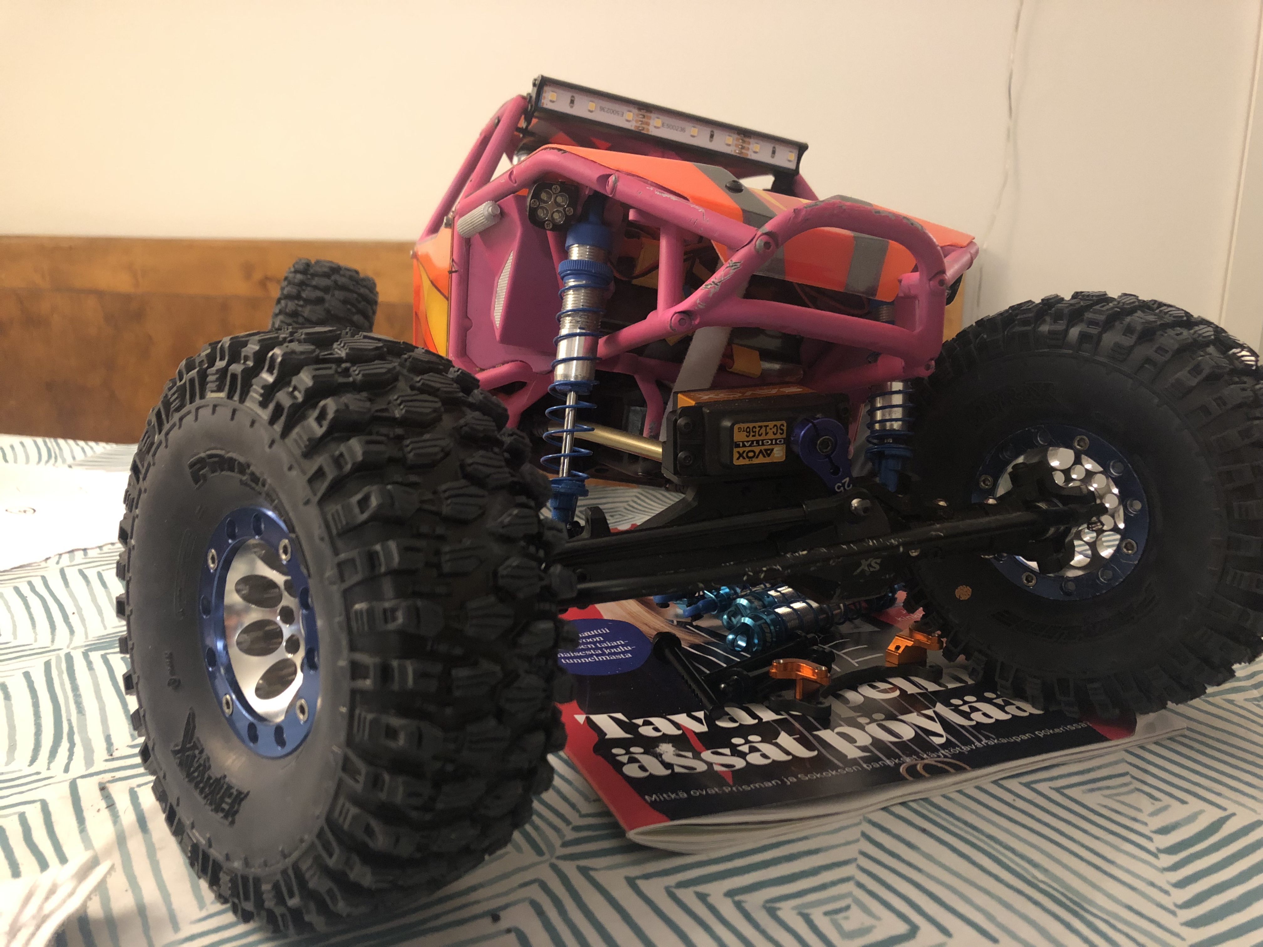

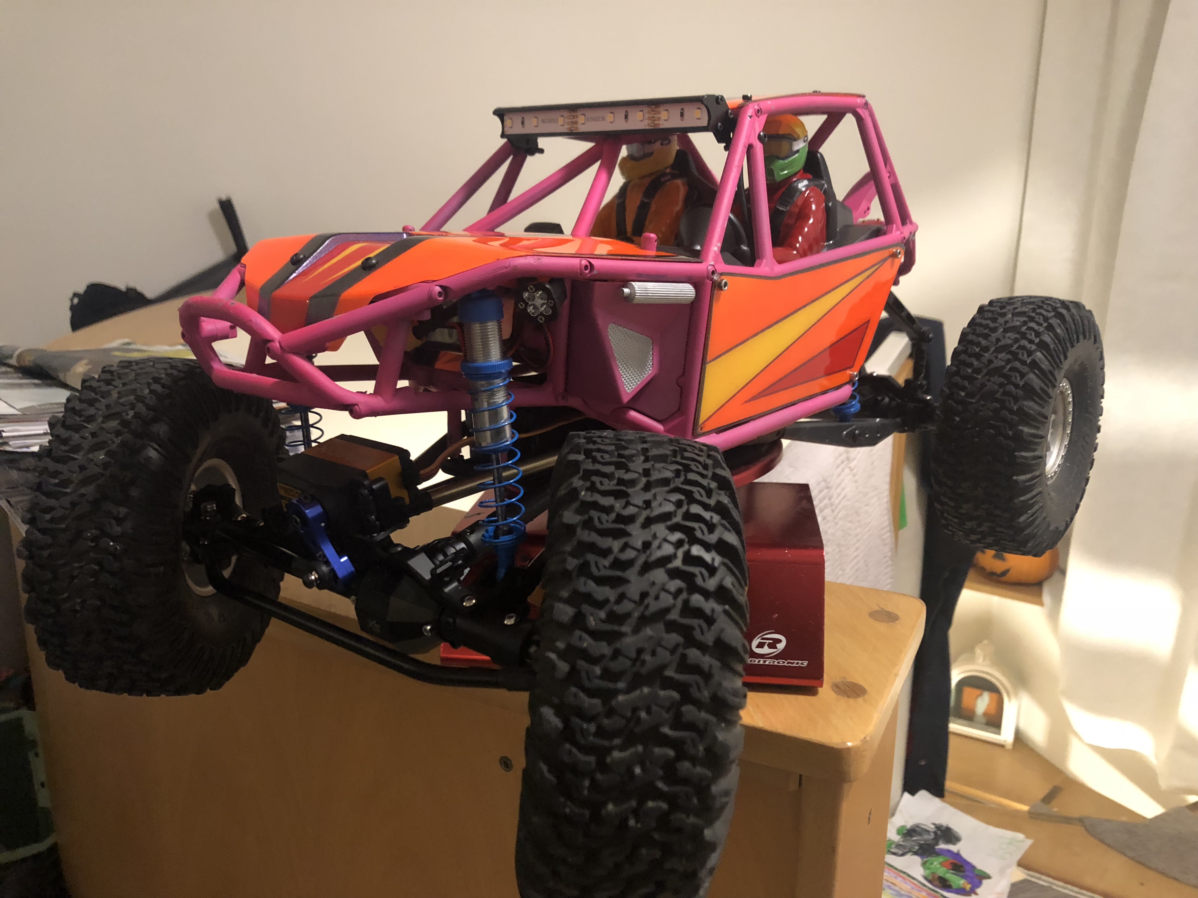

Auto alkaa melkein olemaan ”valmis” ja pari kertaa jo ulkoiletuttukin. Tuossa muutamia kuvia kasaus vaiheesta. Sähköinsi laitoin nyt kuitenkin nuo HW Axet, 2300kv moottorilla. 3s akulla ja 64/16 välityksellä auto on just sellainen kun halusinkin, eihän se mikään raketti ole, mutta nopeampiakin autoja on tallissa.

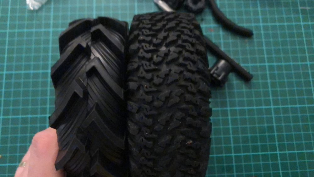

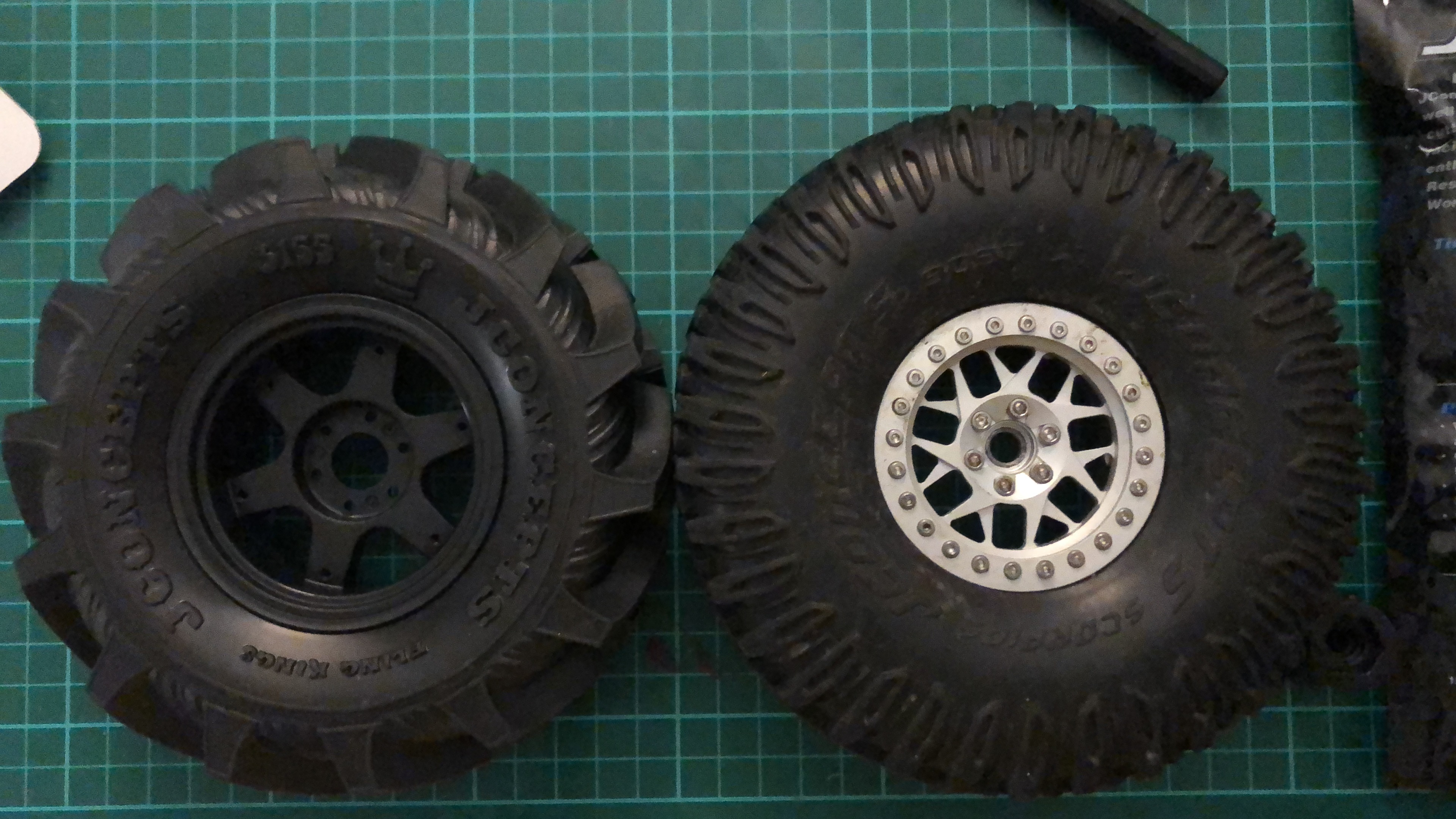

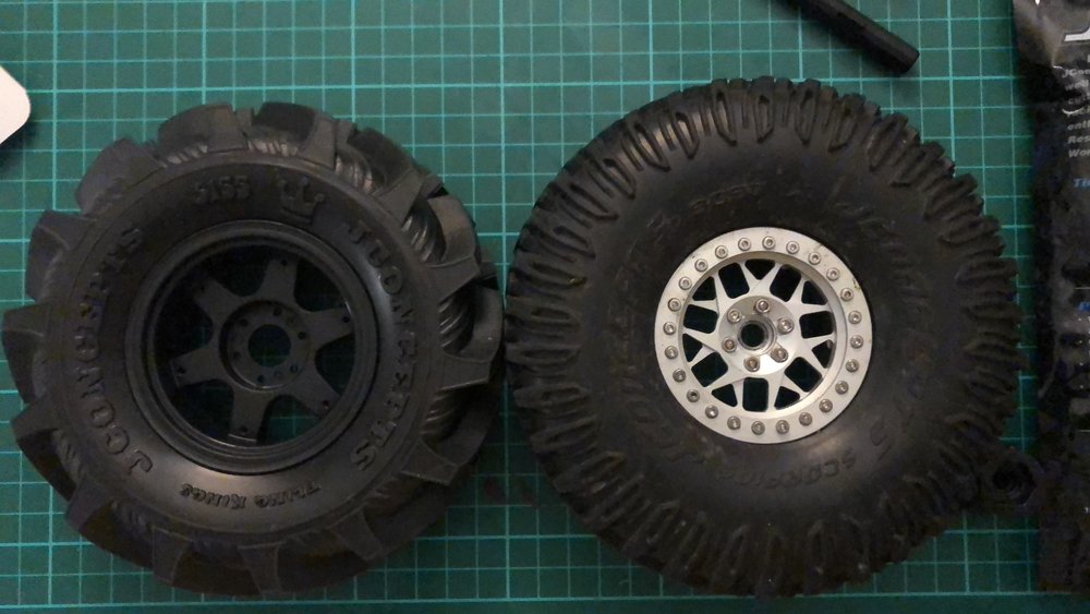

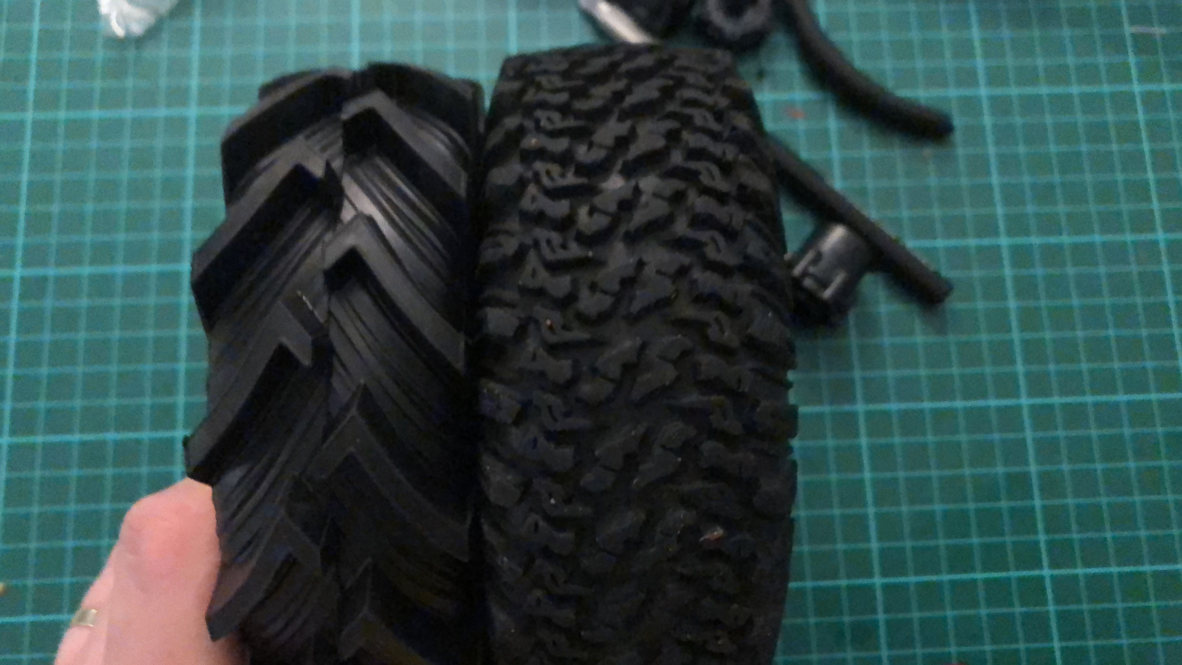

Renkaina on ollut jconseptin scorpionit ja märkiin keleihin hommasin fling kings renkaat, myös jconseptin tekeleitä

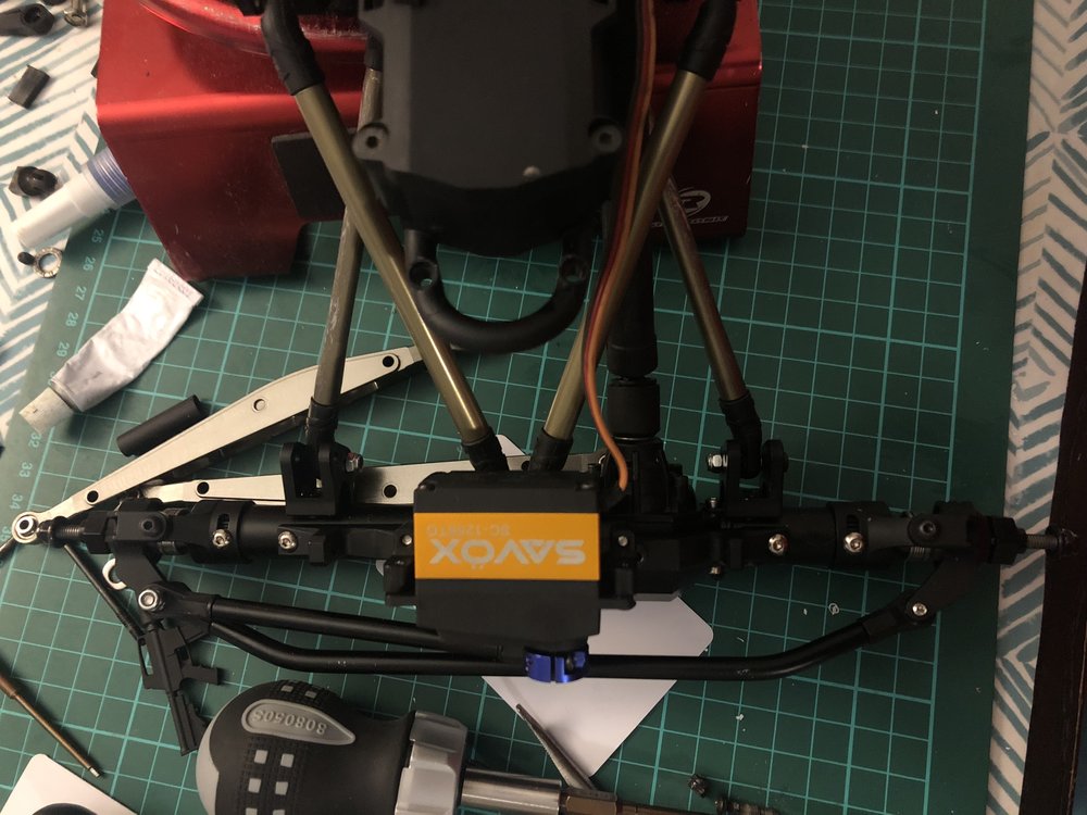

akseleihin ja laatikkoon ajattelin seuraavan avaamisen yhteydessä laittaa paremmat rasvat, niin marine grease on sinne vissiin hyvää tököttiä, kuitenkin joskus autolla saattaa joutua vesistöjäkin ylittämään. Eli kai motonetistä saa siihen soveltuvaa veneily vaseliinia?

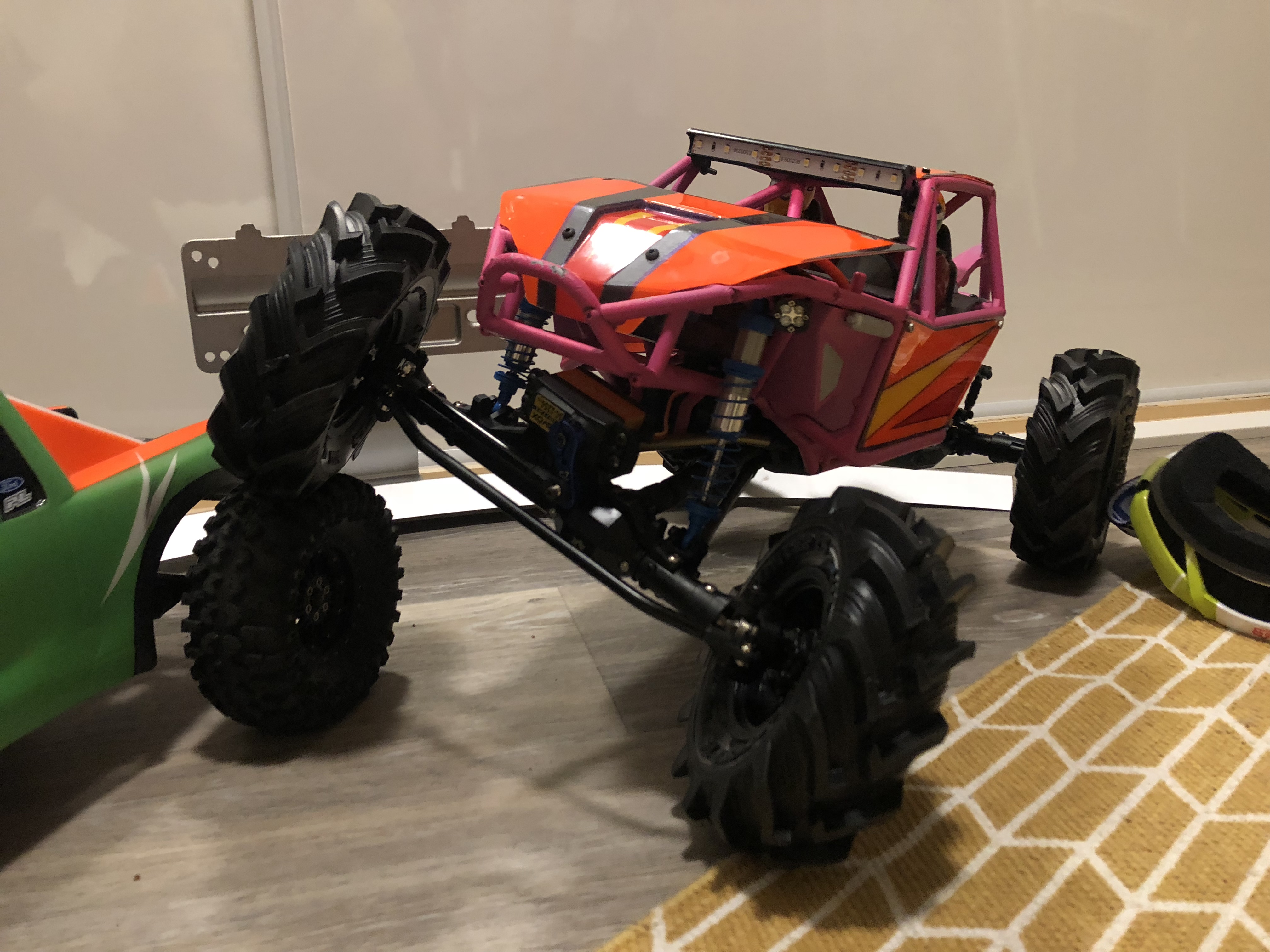

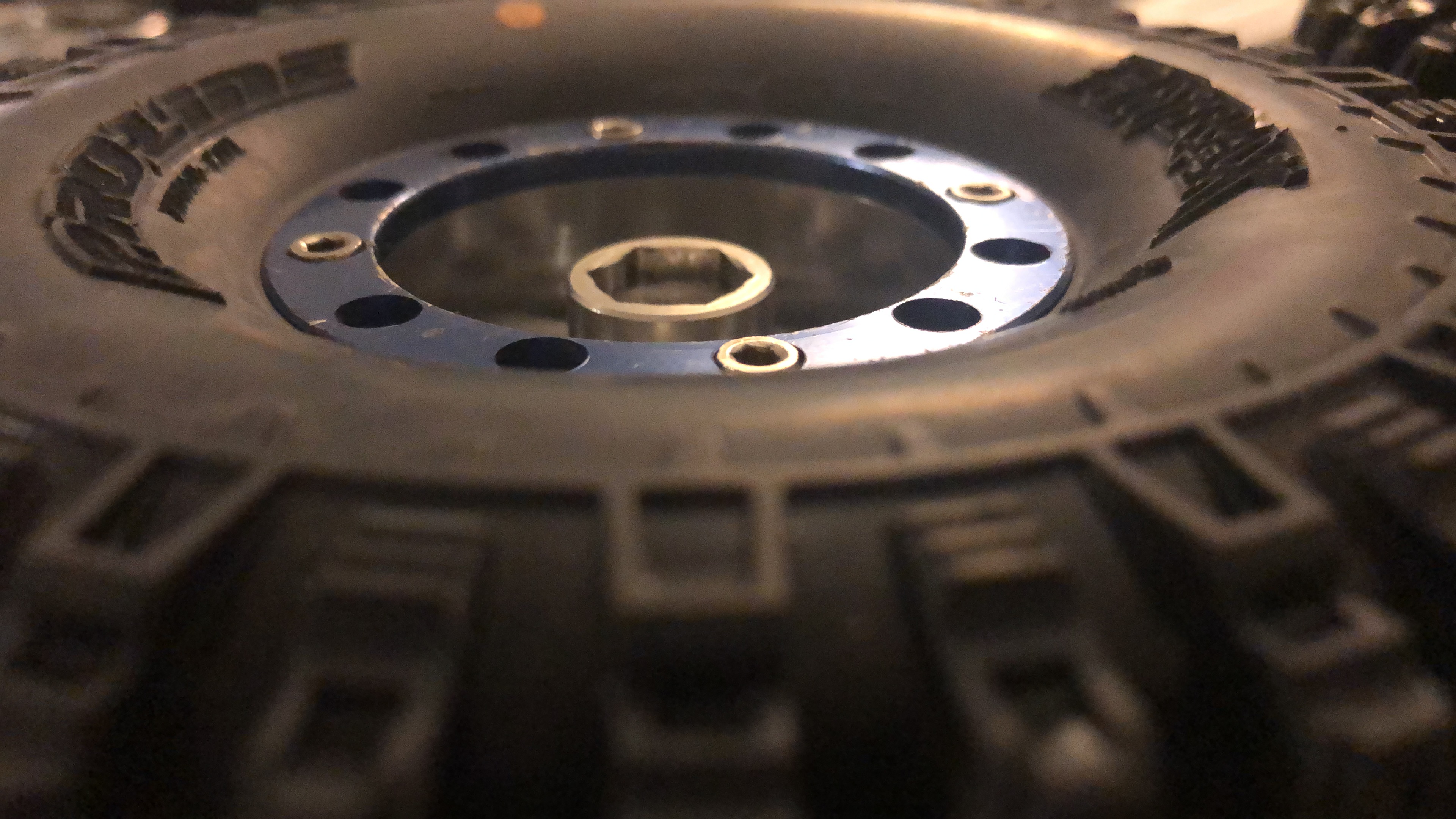

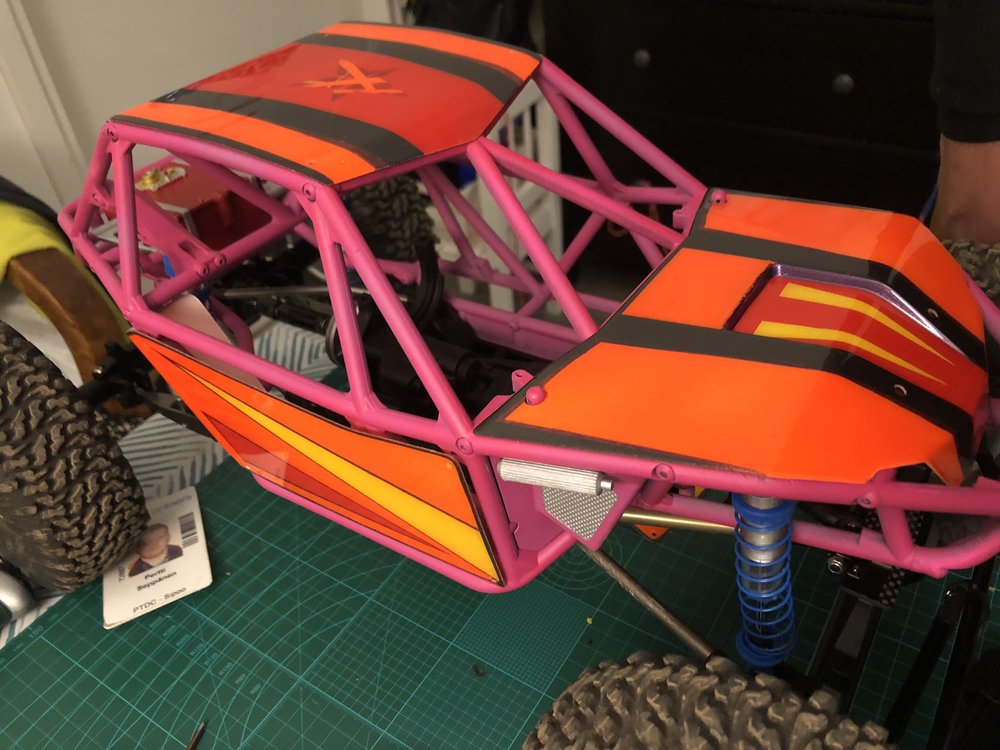

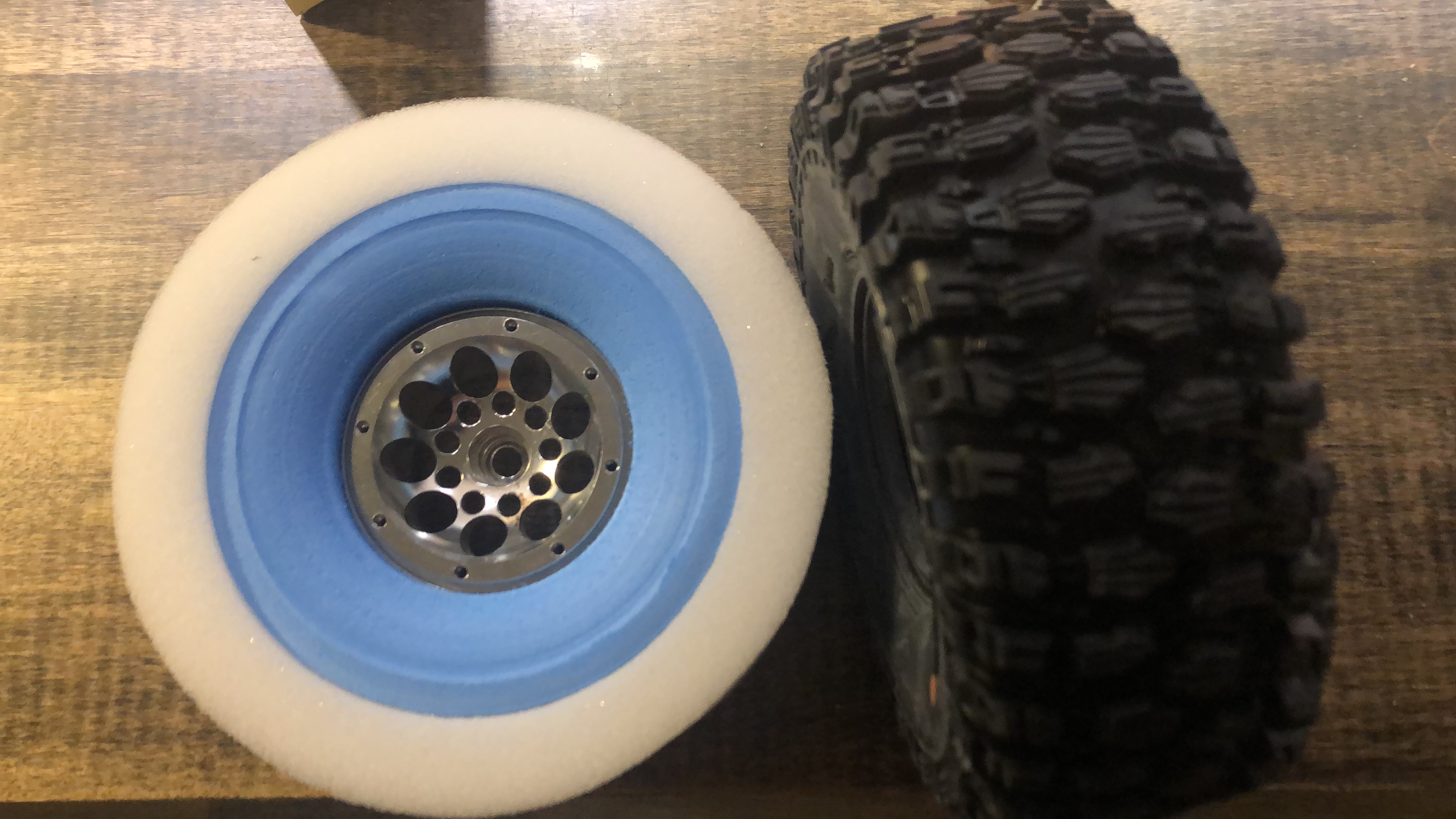

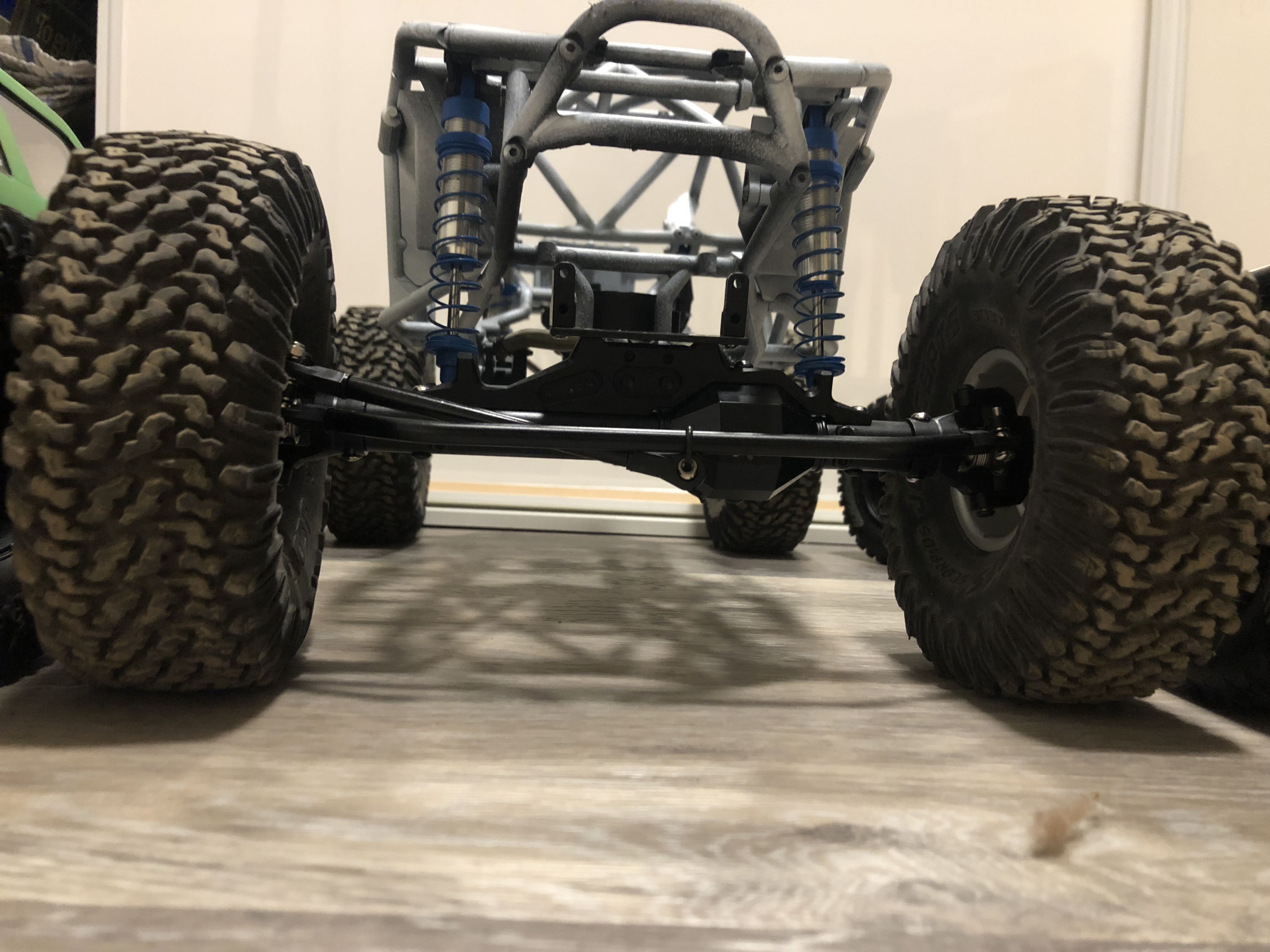

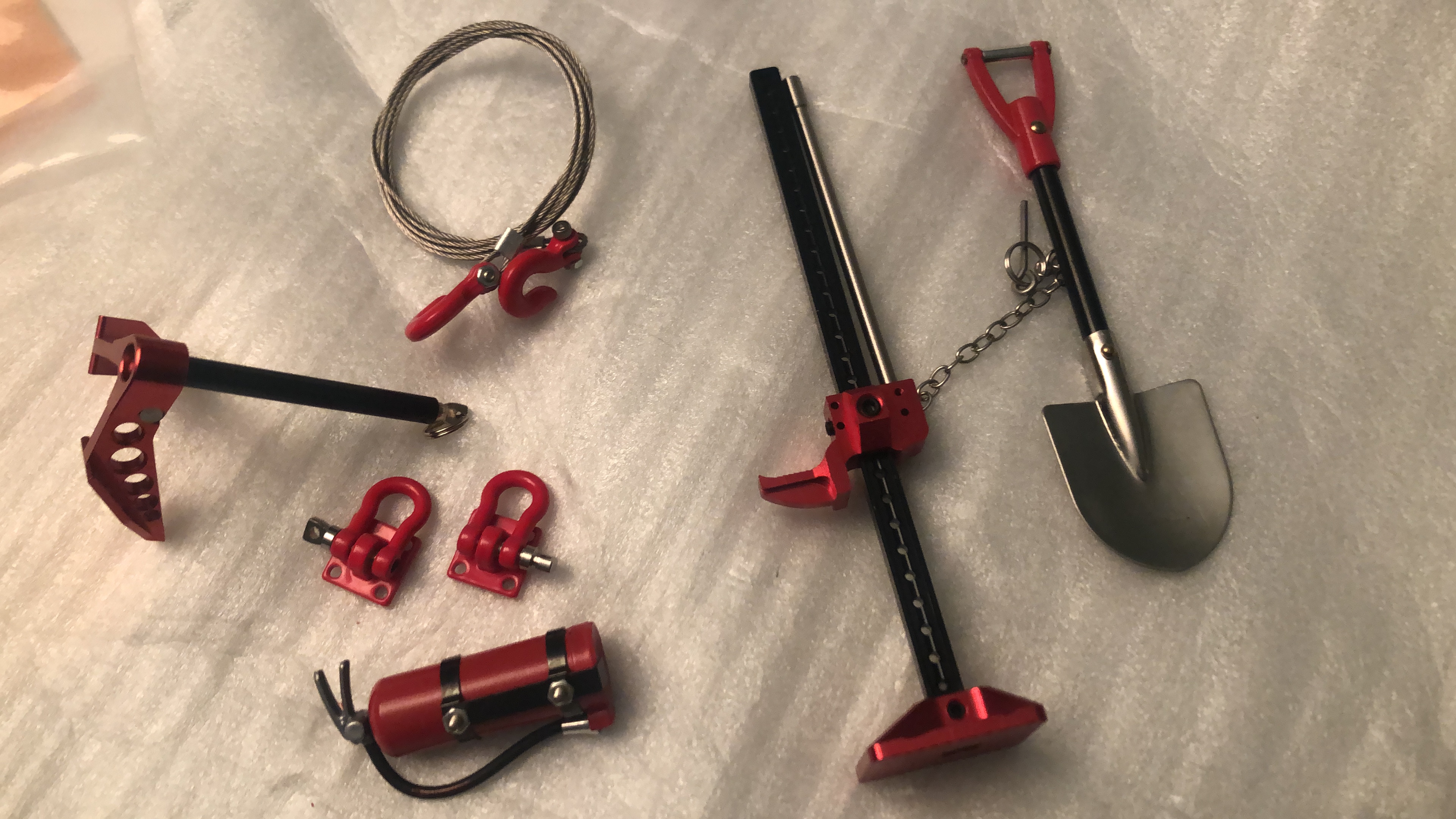

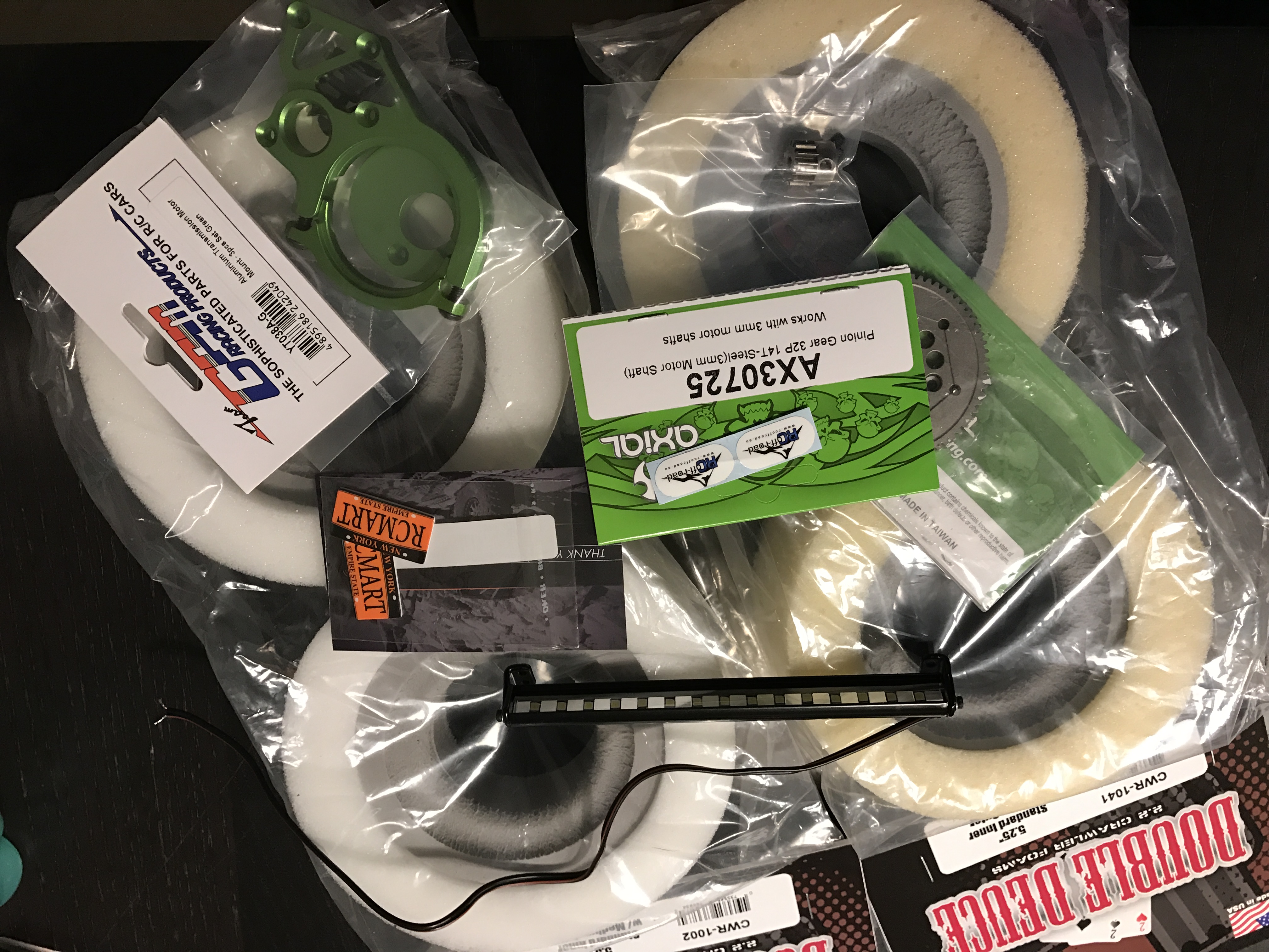

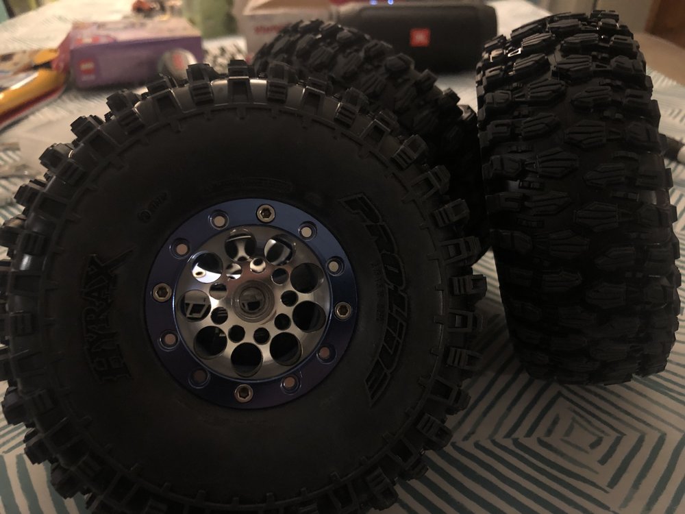

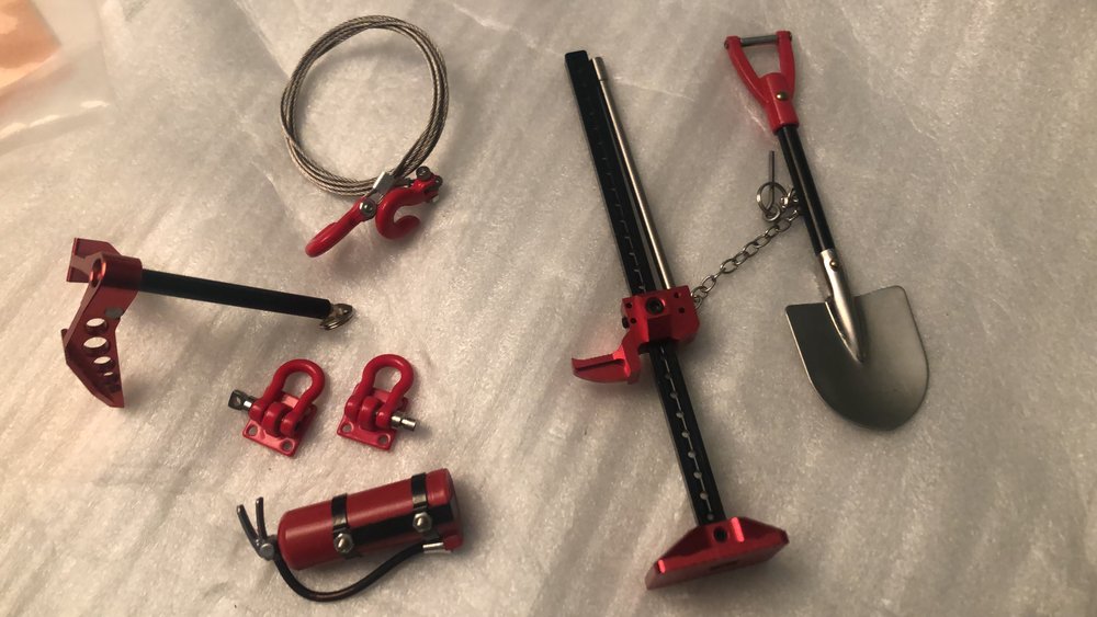

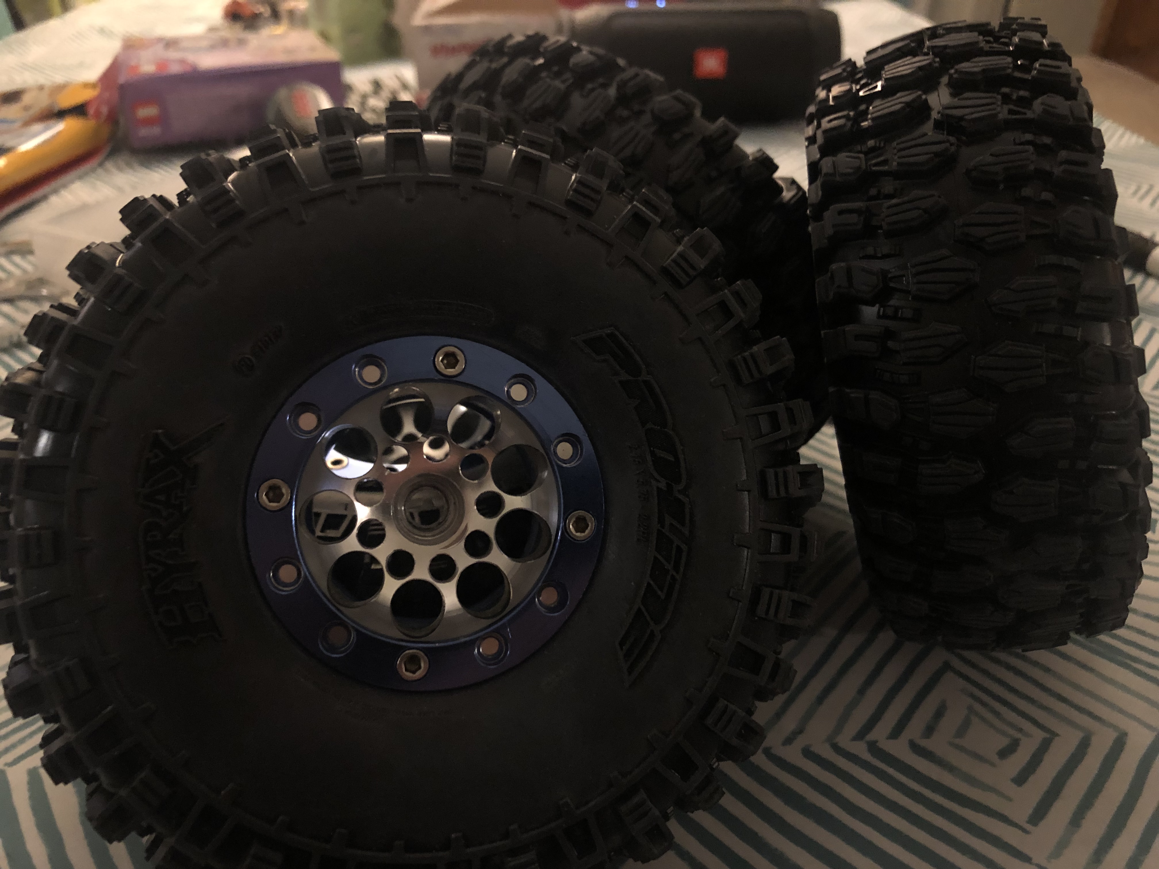

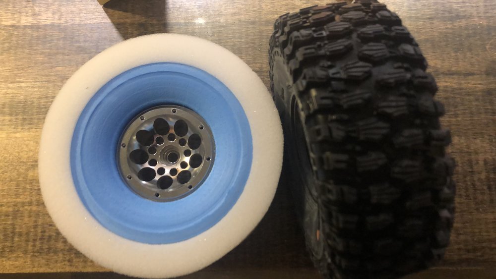

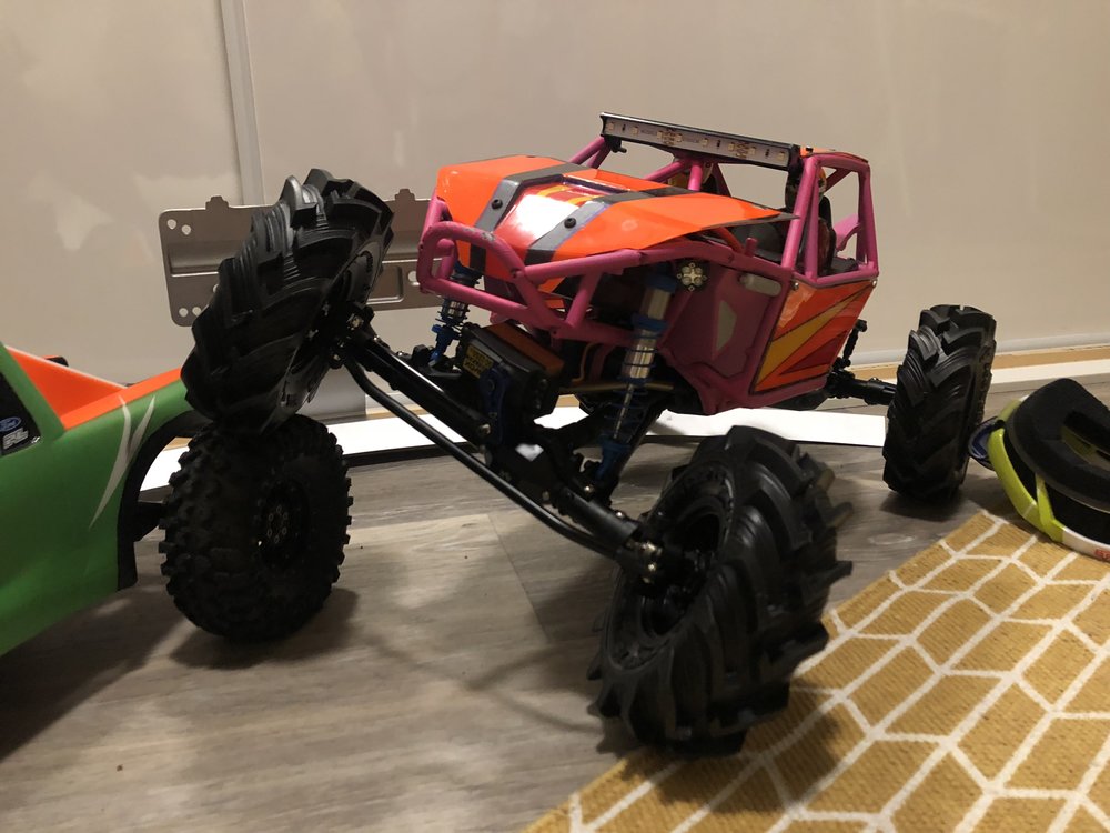

Tännekkin vähän laittaa tilanne katsausta. Löysin kaapista vanhat rc4wd 2,2” alut, niin niihin asentelin hyraxit, istuivatpahan hyvin nuo vanteet noihin PL dualstake foameihin. Ja renkaat asentui myös ilman mitään ongelmia vanteille. Noissa vanteissa oli aika vähän offsettiä. Lisäksi tuli tilailtua ebaystä kaikkea scale rojua yhtenä perjantai yönä.. ”kun halvalla sai”
