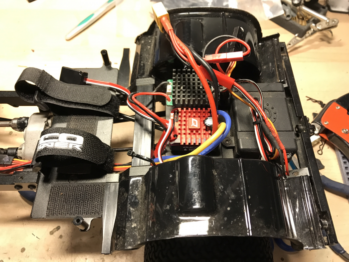

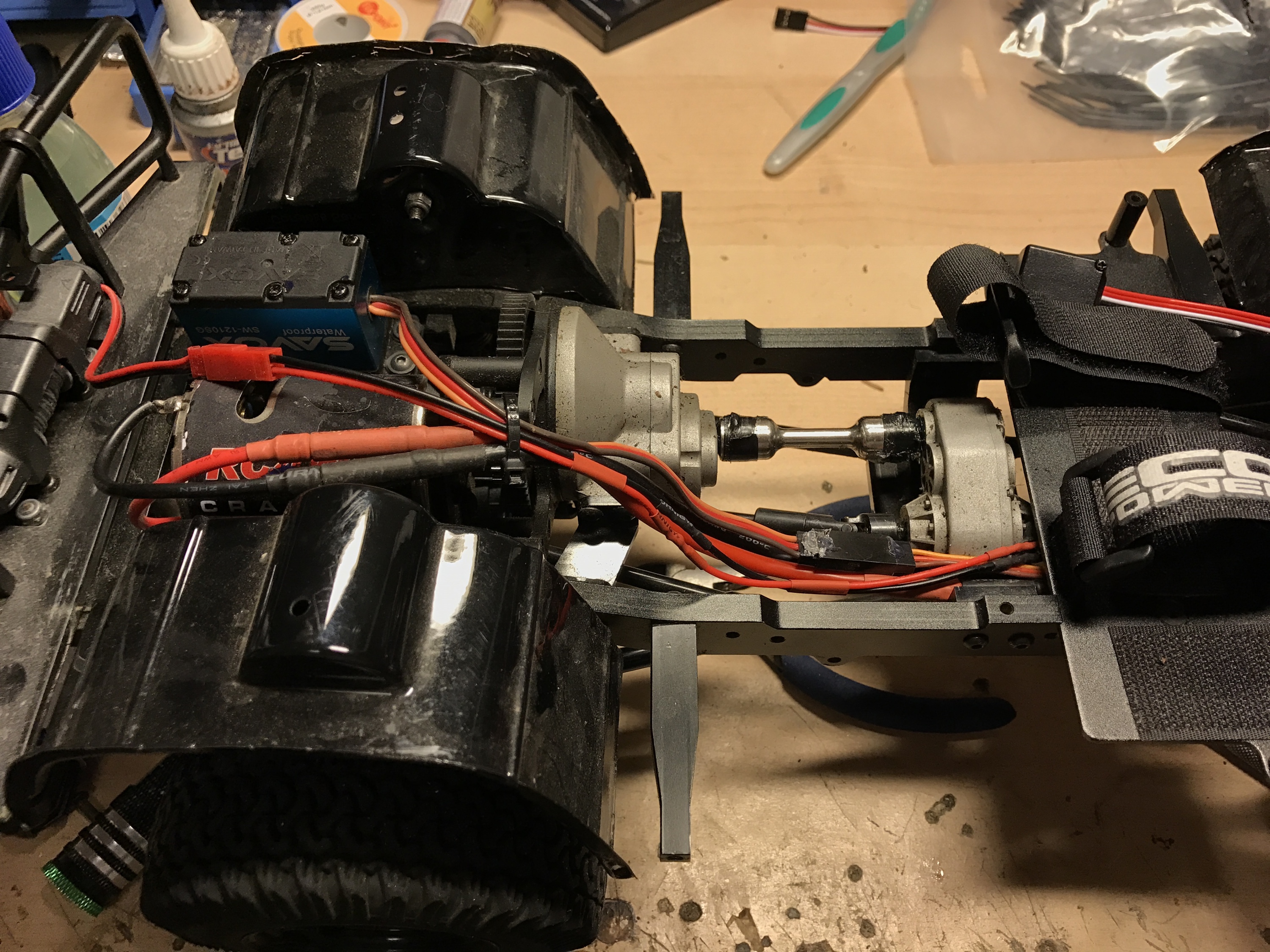

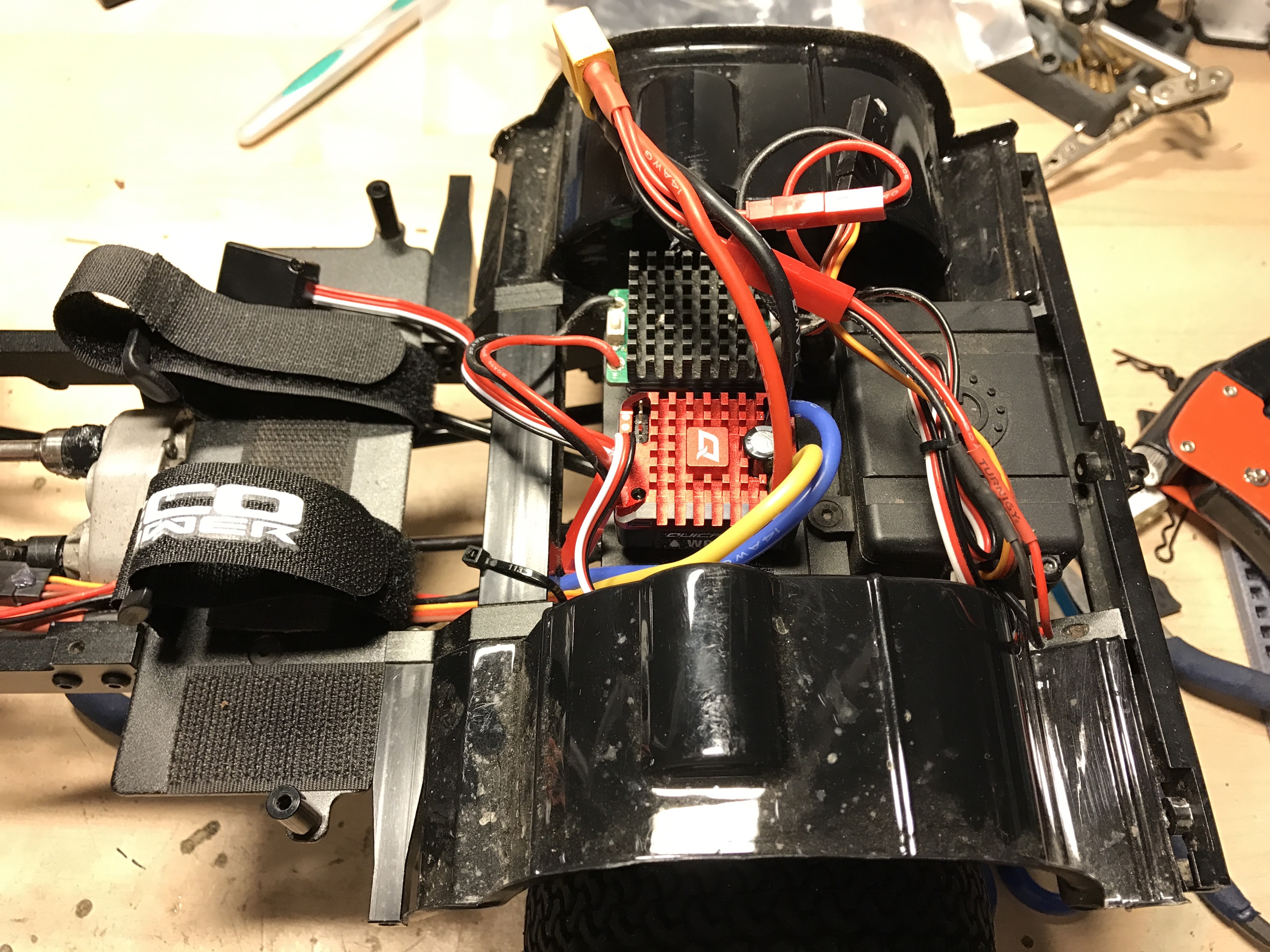

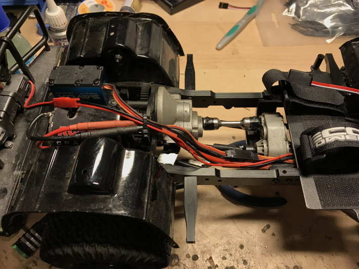

Noparin BEC:iltä luvataan aika paljon. Olis aika sopiva jossain MST CMX kokoisessa pienessä ja kevyessä autossa missä servon ei tarvi tehdä kauheesti töitä. Säästyisi tilaa pienellä noparilla ja BEC:in poissaololla.
Viestit: 1786
Vs: Uusi säädettävä Quicrun 1080 WP
Vitsit! Vaikuttaa hyvältä! Viimeisen sanan voi sanoa vasta sitten kun autolla on ajanut maastossa, jotta drag brake yms tulee kokeiltua kunnolla.
Tässä lattiasuditteluvideo Gelände 2:sta ko. noparilla:
https://www.youtube.com/watch?v=F48jcWkng1A
...on todella smoothi verrattuna esim. AE-5
Ainakin kaikki te jotka olette 1060WP ja etenkin AE-5 nopareilla ajaneet, huomaatte että tästä ei kuulu mitään ääntä! Whii. Videolla kova sirinä kuuluu servosta.
+ Pieni koko
+ Valmiiksi XT60 (tosin lyhensin piuhoja ja haarotin pari JST:tä BEC:lle ja vinssinoparille)
+ Pitkät moottorinpiuhat
+ Äänetön
+ Säätömahdollisuudet (toistaiseksi testaamatta)
- Virtanappi on mallia "paina päälle aina kun laitat virrat" mikä on todella p:stä
- ...koska esim BEC antaa virran servolle ennenkuin servo saa signaalin
Tää on kyllä nopari jollasen voisi hyvinkin ostaa varalle pakkiin, sikälimikäli tämä toimii maastossakin hyvin.

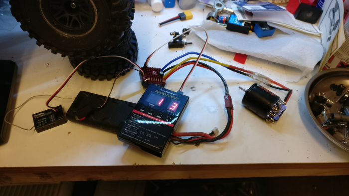

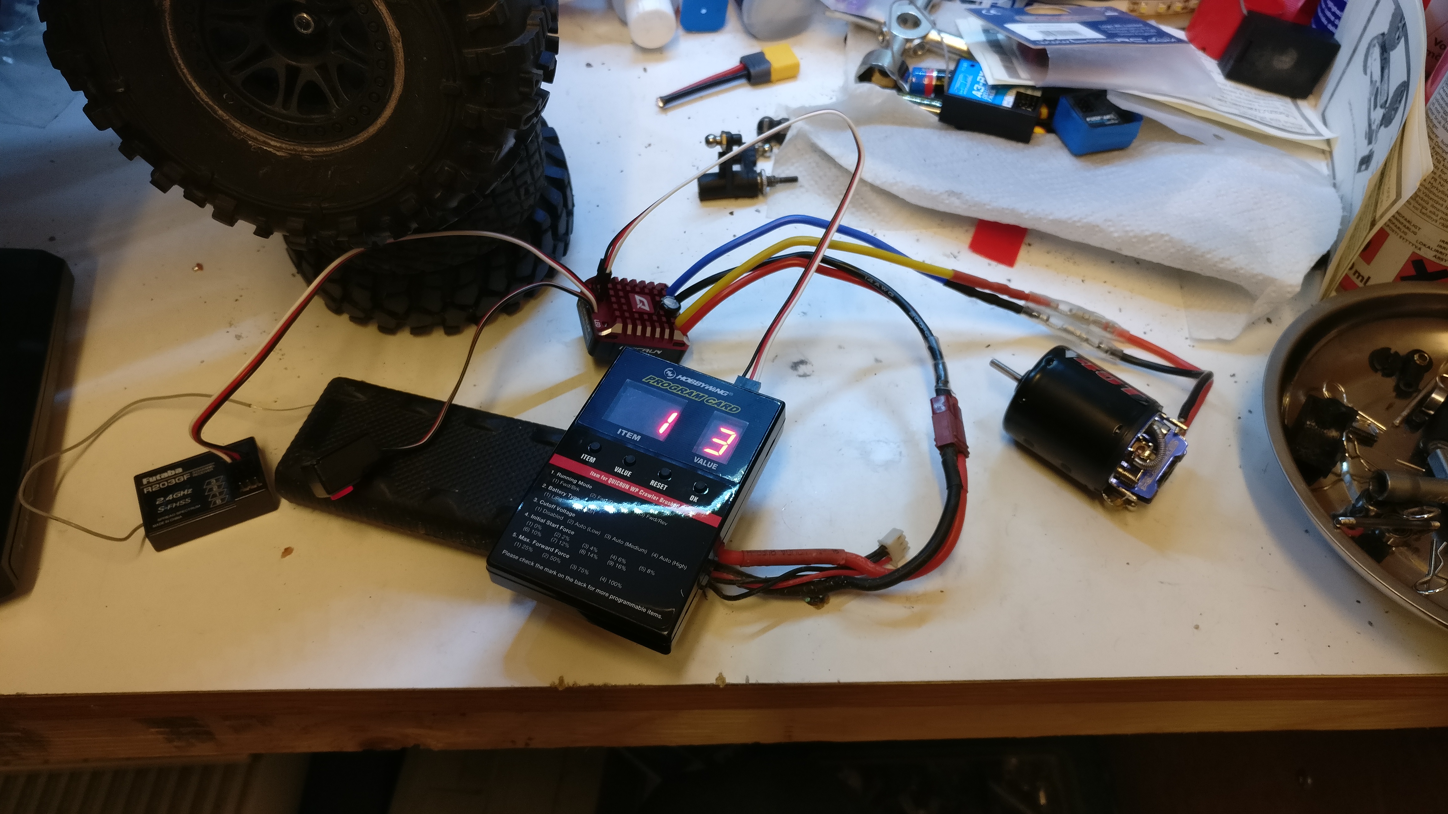

Testit tehty pöydällä. Huoneissa autoon kiinni ja testailemaan. Oli todella helppo ohjelmoida mukana tulleen kortin avulla.
