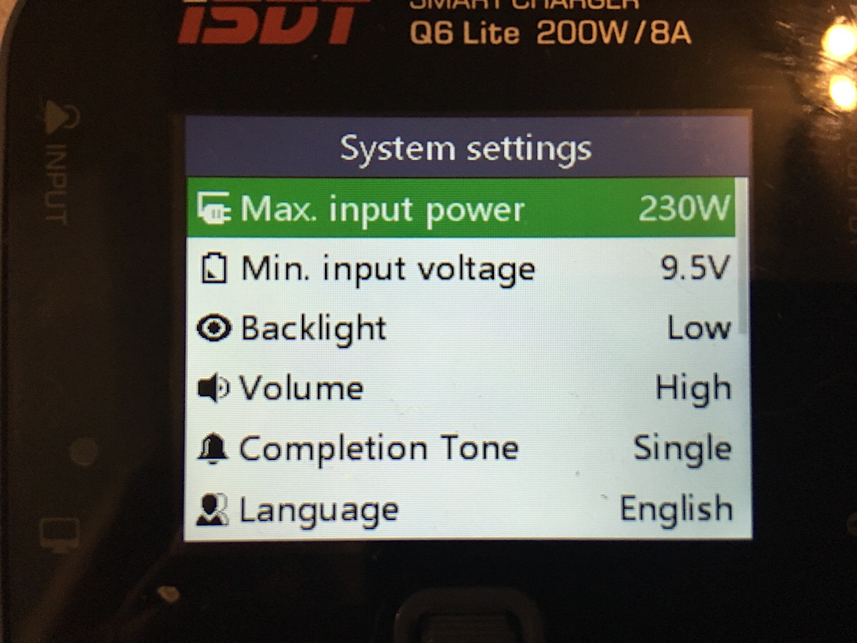

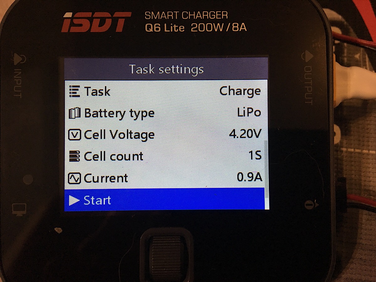

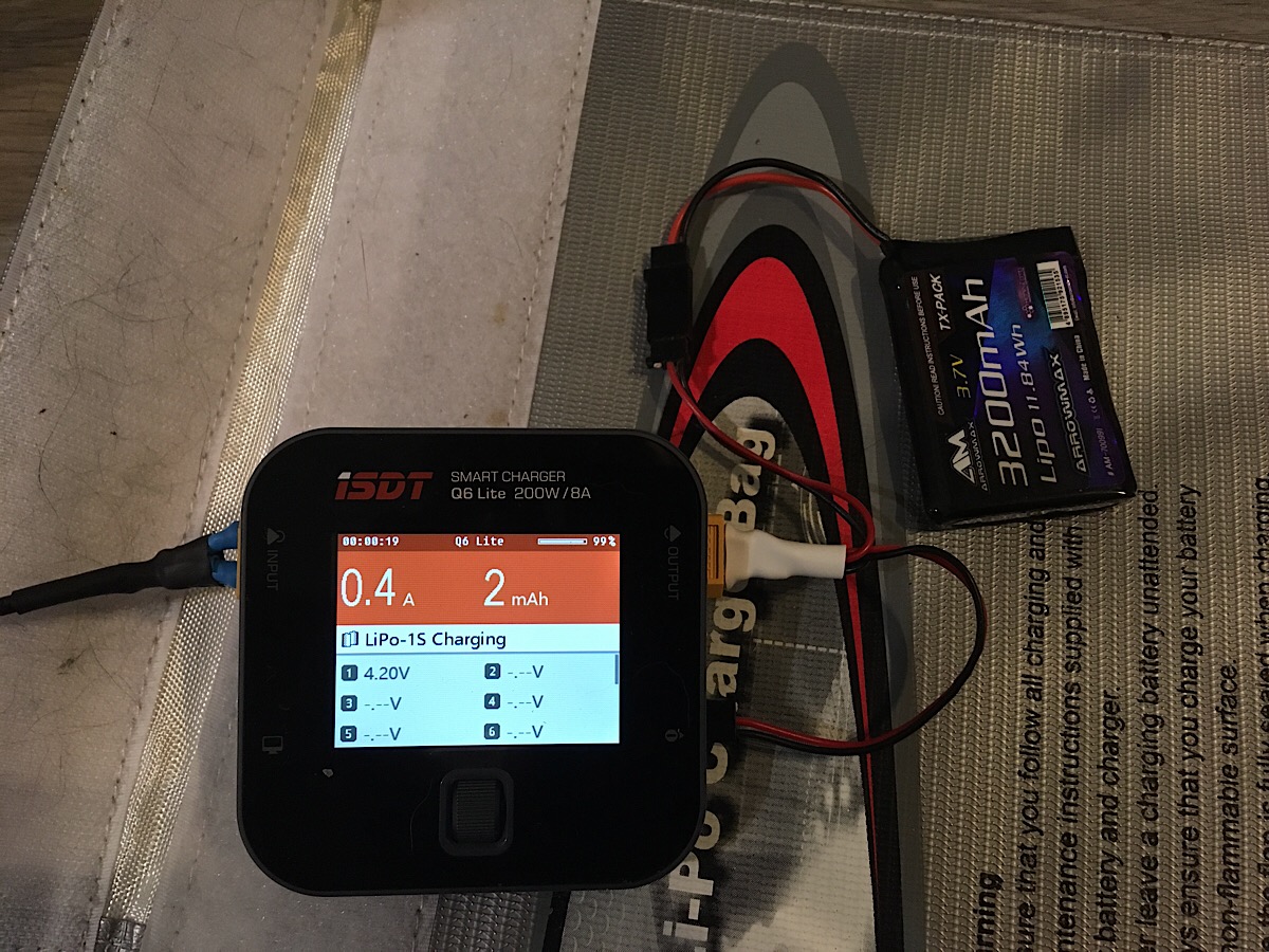

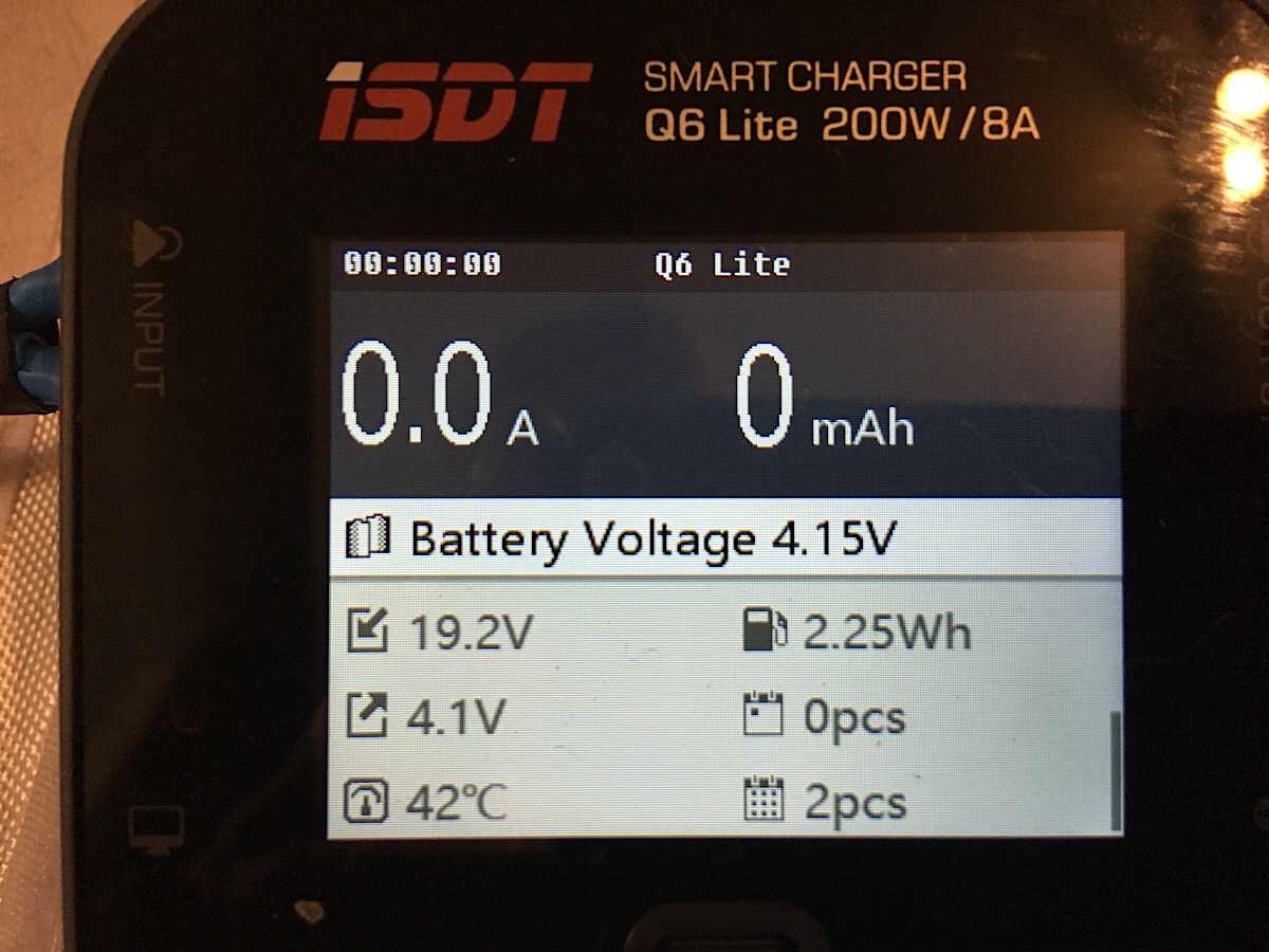

ISDT Q6 tarttui matkaan paikallisesta akunhakureissulla (n.58€, prorc.fi, löytyy halvemmalla netistä). Kyseessä siis varsin pikkuinen 200W laturi, jossa jännitettä riittää 6s akkuihin asti. Tästä löytyy myös 300w Q6 plus -malli. Lisäksi tähän oli saatavilla joku lisäpalikka, joka tukee neljän samanlaisen akun rinnakkaislatausta. Ominaisuuksissa löytyy normaali lataus, purku ja varasto. Tavoite kennojännite valittavissa 0,01V tarkkuudella, latausvirta 0,1A tarkkuudella. Akkuvaihtoehtoina
Pienen kokonsa johdosta ei tietenkään sisältä löydy AC-muunninta, joten tasavirtaa nielee hän, 7-32V sanoo paketin kyljessä, jossain kohtaa oli juttua, ettei kuitenkaan olisi kaikilla 24V ylittäviä jännitteitä huolinut, mutta tästä löytyy myös muutamia vaihtelevia piraattikopioita. Sisääntuloliittimenä on fiksusti XT60, eli nielaisee tarvittaessa virtaa isommasta Li-Po-akusta kentällä. Myös ulostulo on XT60-liittimellä ja balanseri suoraan laitteen kyljessä JXT-XH:lla. Lisäksi härvelissä on mahdollisuus firmispäivityksille jollain kaapelilla, jota en omista. Omaa härpäkettäni syöttää nyt läppäristä pöllitty power brick, johto poikki ja XT60 tilalle. Riittää mun käytössä mainiosti, kun harvemmin on kiirettä saada 8kpl 6000mAh akkua tunnissa latinkiin.
Käyttöliittymänä toimii rulla, joka toimittaa myös painikkeen virkaa. Lyhyt painallus on enter, pitkällä pääsee asetuksiin, ja keskeyttää latauksen. Asetuksissa voi valita esim. minimisyöttöjännitteen, ettei tule vahingossa vedettyä jättilipoa tyhjäksi. Sieltä löytyy myös kielivalintoja, näytön kirkkautta jne. Kirkkain asetus on oikeasti tosi kirkas ja näkyy ulkonakin kunnolla.
Ladatessa rullalla voi selata kennojännitteitä, latausjännitteitä, kennojen sisäisiä vastuksia ja muuta kivaa. Latauksessa on myös ominaisuutena, että kun lähestytään tavoitejännitteitä, laturi piippaa ja ilmoittaa akun olevan käyttövalmis. Lataus kuitenkin jatkuu vielä oikeasti jonkin aikaa, jolloin kennojännitteet saavuttavat aika hyvän tasapainon ja täyden latingin. Latauskommervenkeista pitää myös mainita, että 1S-akku vaatii johdon balanserillekin, muuten laturi varoittelee. Periaatteessa tuolla ei pitäisi olla merkitystä, mutta eipä se iso vaiva ollut tehdä, kun muutenkin näitä tulee itse kolvailtua. Ja vähentää ainakin virheen mahdollisuutta, mikäli laturiin tulee jotain häsmänkänkkärää. Joku oli varastojännitelatauksessa onnistunut ilman balanserijohtoa pullistamaan akkunsa kunnolla, kun virta oli jollain hikivanhalla firmiksellä pompannut tuntemattomista syistä.
Noin yleisesti ottaen tää oli ihan positiivinen tapaus, eikä omassa käytössä ainakaan ole kummallisuuksia tehnyt. Antoi myös metsässä ladata 3S-akkua toisesta 3S-akusta, eli jonkin sortin buck-boost-hakkuri lienee kyseessä. En testannut ladata loppuun asti, mutta ainakin lataus alkoi ihan normaalisti. Hinta oli kokolailla edukas ja kulkee tosi näppärästi repussa mukana, koska tää on tosi pieni ja kevyt.
