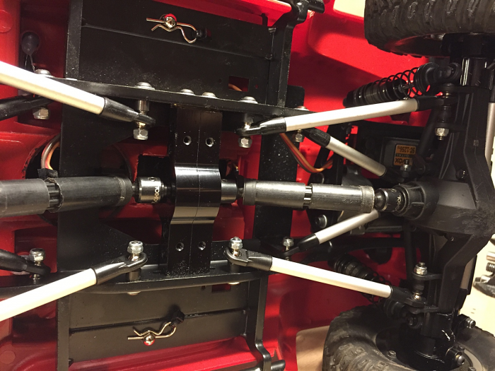

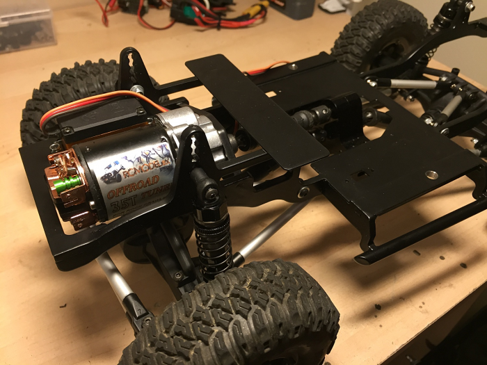

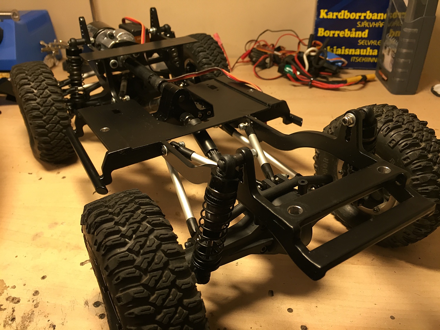

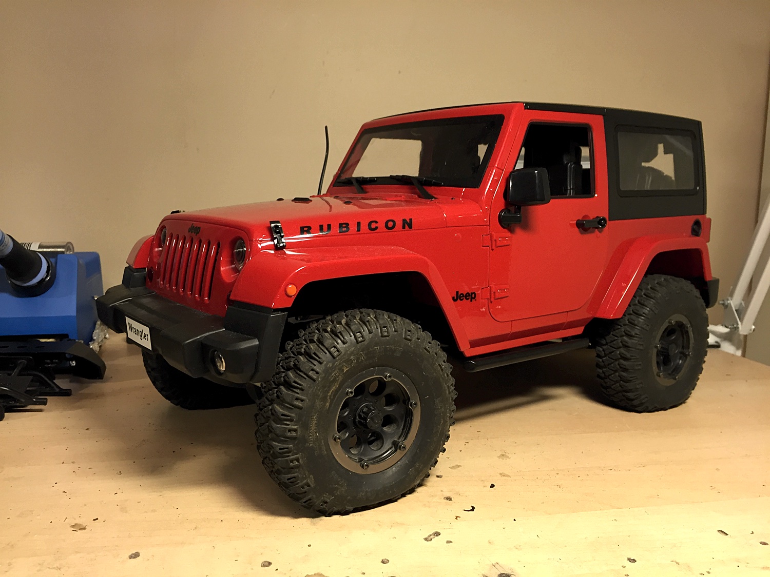

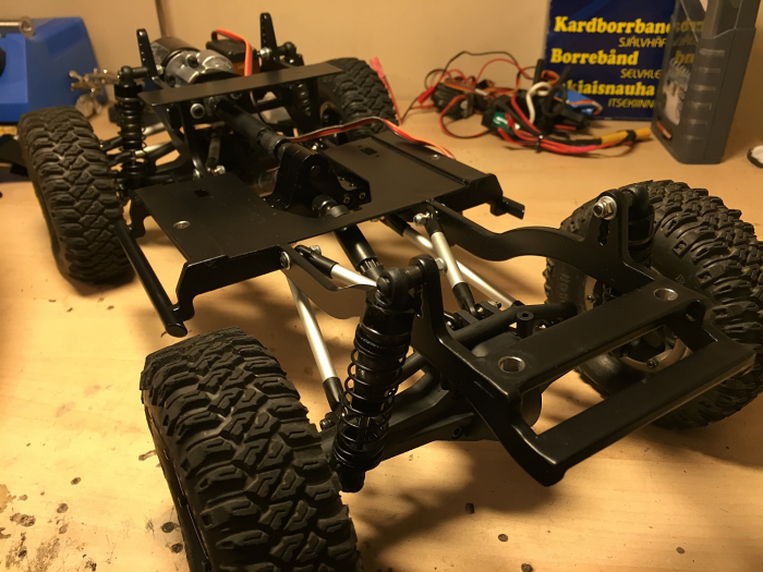

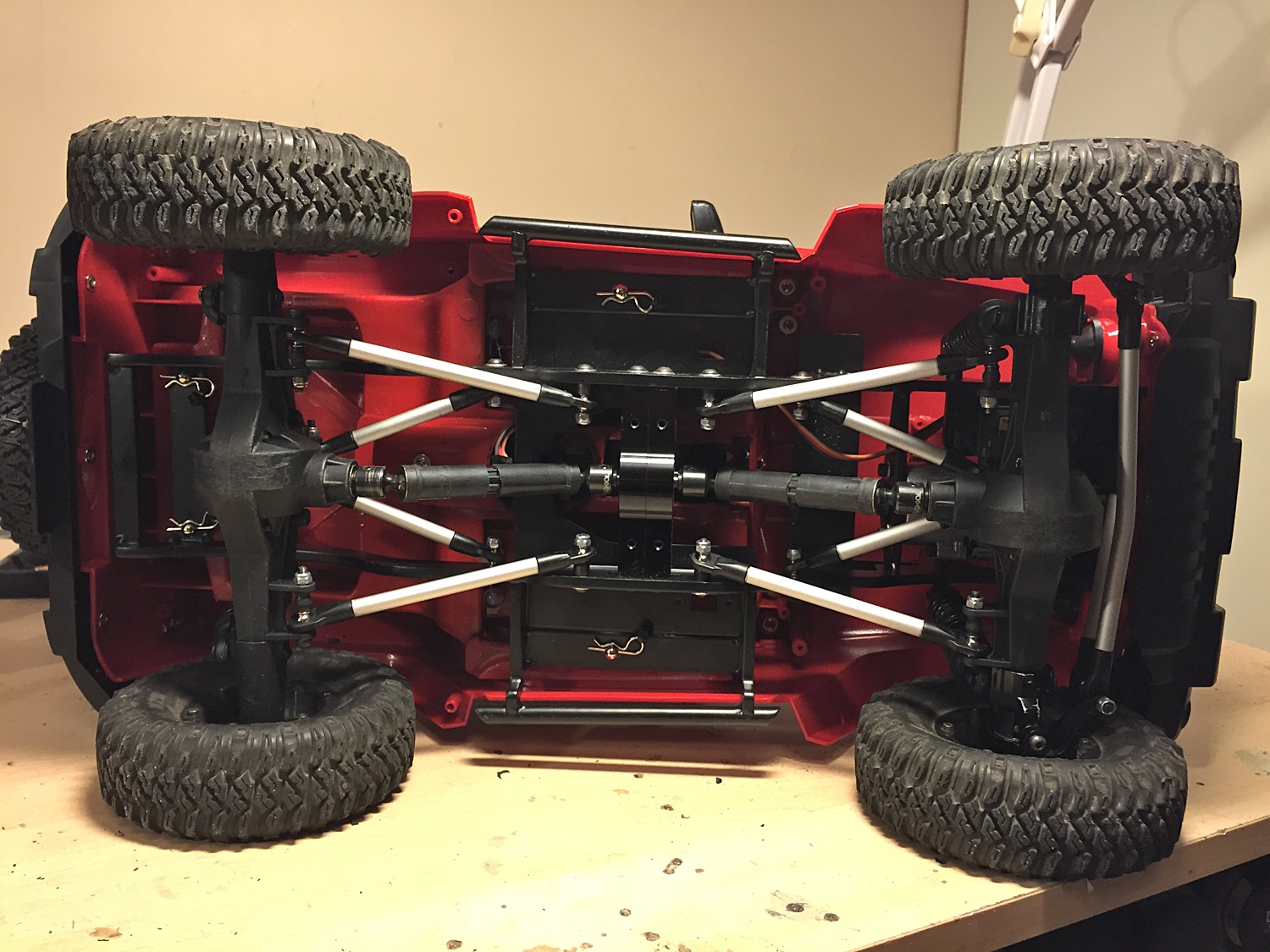

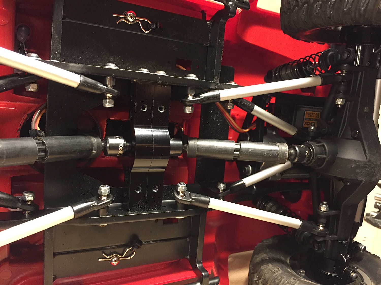

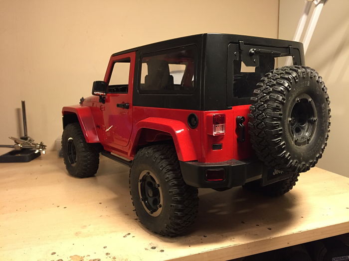

Tällä kertaa työn alla Class 1 versio RC Modelex runkoisesta Jeepistä. Tämä onkin tehty vähän enempi budjetilla, kun kaikki sopiva mitä löytyy hyllystä on otettu käyttöön. Vain uudet iskarit tarvi tilata kun omat kaikki oli liian pitkiä. Noissakin on jouset vielä karvan liian jäykät, jotta kevyemmät tarttis löytää. Auton paino tuollaisenaan ilman akkuja, noparia yms. on jo 3,4 kg.

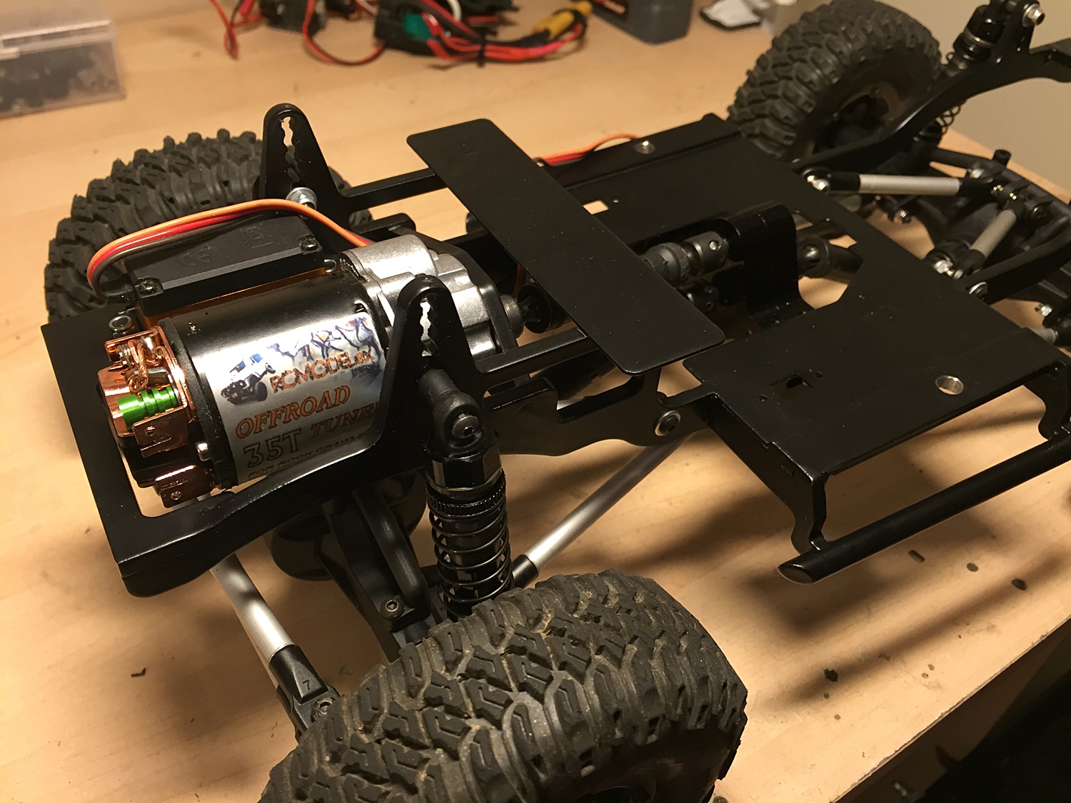

Moottori on MEXin joku kiina-pilipali-versio. Tärkeintä tämän kopan ja rungon kanssa on käyttää tollasta uudelleenrakennettavaa moottoria. Suljettu moottori ottaisi kopassa kiinni maskiin, jota voisi tietty dremelöidä tehden moottorille tilaa, mutta uudelleen rakennettavan moottorin pystyy asemoimaan niin ettei korille tarvi tehdä mitään.
HPI:n alennusvaihde taas käytössä MEX:in HD shaftilla, joka tarjoaa laatikosta ulos "normi" 5mm ulostulon. Tähänkin porasin itse läpireijän, kun en yhtään fanita kardaaneita jotka ovat pelkillä pidätinruuveilla ja hyvällä toivolla kiinni.

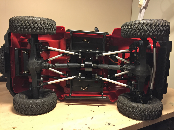

Linkit ovat omaa tuotantoa 4mm kierretangosta, 6mm alumiiniputkesta ja Traxxaksen Revon linkinpäistä.
Akselit ovat perus SCX10 akselit. Näissä ei poikkeuksellisesti ole beef tubeja sisällä. Tosin pitäisi saada, kun molemmissa akseleissa iskarit kiinnittyvät akselinpään ruuvilla. Ihan jämäkältä homma tuntuu noinkin, mutta olis se kiva jos ne olis metallissa vielä kiinni sisällä.
Bump steeriä autossa on taasen hyvin, hyvin vähän koska ohjauslinkki servon ja knucklen välillä on akselinsuuntainen auton ollessa tasaisella paikallaan.
Renkaat on RC4WD Baja MTZ:t (106mm). Maksimikokoiset Class 1:een, just sopivat autoon, ja älyttömän hyvät.

Todella vähän tulee renkaat ulos, vaikka on scx akselit. OD/UD ja saattas kääntyä aika näppärästi.

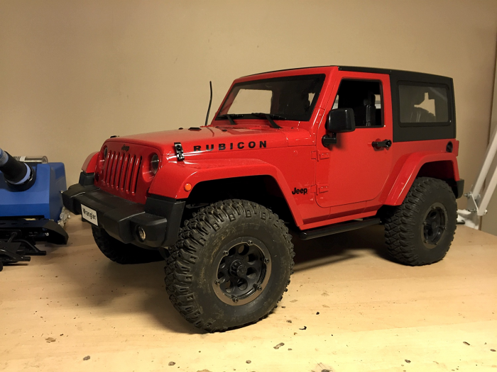

On tuo koppa kyllä melkoisen iso. Hieno!

Vaikuttaa kyllä hyvältä ja toimivalta paketilta! Rcmodelexin rungot on kyllä hienoja ja kiva että niitäkin saadaan lisää ihmeteltäväksi. Iskarit taitavat olla TeamC:n tuotantoa?

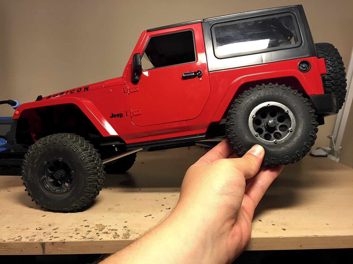

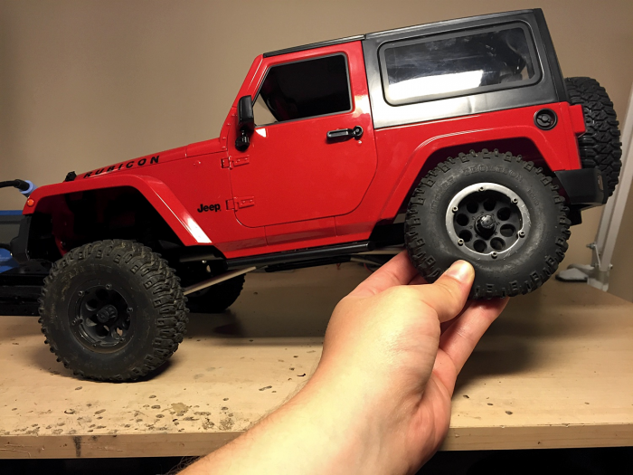

Oliko joku laskenut tästä korista mittakaavaa?
Vs: Matin Class 1 build: Mex Jeep JK 3D, "klääs yks Meeppi"
Erittäin liki 1/9 vaikka vähän isompaan päin. Eli mitä laskn oli jotain 1/8,8 tai sinne päin.

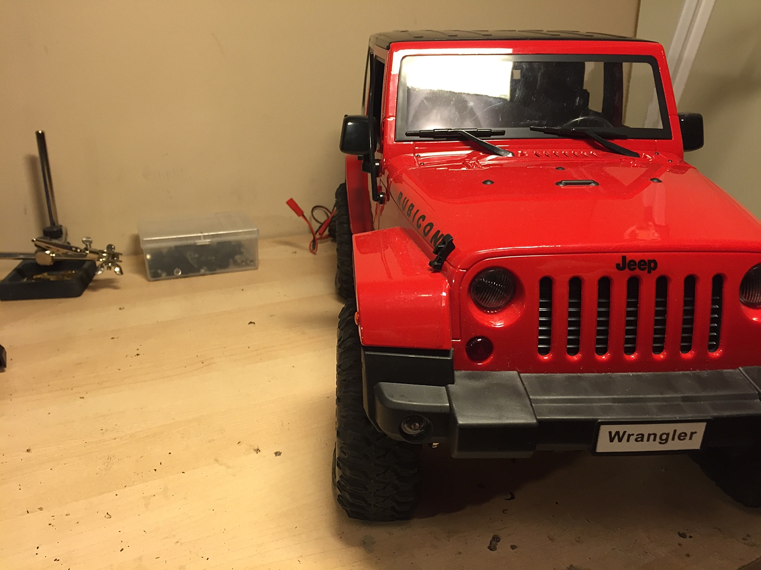

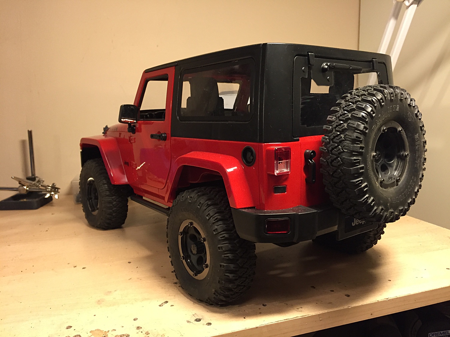

Ensimmäinen koeajo suoritettu olkkarin lattialla!
Eikä edes käänny mitenkään ihan tuhottoman huonosti vaikka onkin koiranluut käytössä.
Täysi UD/OD ei tuntuisi jotenkaan oikeen auton henkiseltä. UD taakse ja jäykkä avoin diffi eteen vois olla jänskä. Toisaalta käännössä sopivasti periksi antavan diffin kanssa UD:lla ei välttämättä ole ihan kauheesti enää virkaa, paitsi joissain hyväpitoisissa nousuissa.
Autossa on sähköinä nyt:
- 3S akku
- Axial AE-5 nopeudensäädin
- 35T MEX moottori
- Savox SC-1256TG 20kg 6v servo
- Castle 10A BEC
- Futaban FHSS R2004GF vastari (3PL mukana tullut, toimii 4PL kanssa)
Koska vastari on suoraan esillä eikä laatikossa, on autoon helppo bindaa 3PL paremman 4PL:n sijaan jotta voi vierastella auton kanssa, jos vain malttaa.

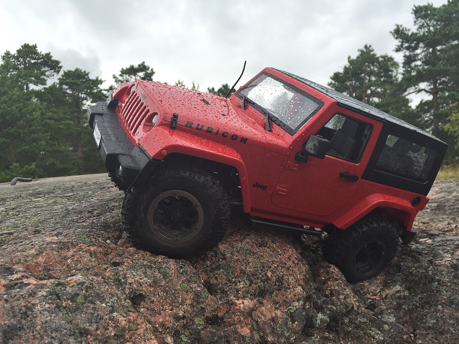

Ensimmäinen taival autolla ajettu! Whii! Auto on mukava ajaa. Olihan se nyt alustakin asti selvää että noiden puskureiden kanssa tulee elämä oleen hankalaa ja... onhan se. Ihan ekana saa kyytiä tuolla takapuskurissa roikkuva "rekisterikilpi", se oli aivan joka paikassa kiinni.
Keulan puskuri pitää aika samanlaista muovista ääntä kuin voisi oikeankin pitävän kiviä vasten hangattaessa.
Tasasella kalliolla auto kääntyy tietty aika suuressa kaaressa, mut kyllä sopivasti maastoa hyväksi käyttäen auto kääntyy ympäri ihan näpsäkästikin.
Ihan jees fiilikset kyl. Ihan hyvä et on tullut valittua osat budjetilla, ei tähän kannata rahallisesti ihan älyttömiä panostaa. Sopiva paikka dumpata kaikki semihyvät ylijäämäosat!
AE-5 nopari muuten ihan yllätti sillä ettei nyt ihan paska ole! Ihan kivasti sen kanssa ajeli. Drag brake 100%:ssa sai auton katolleen jyrkässä laskussa kalliolla, joten 50% (ainut toinen vaihtoehto) lienee kovakoppaiselle turvallisempi.
(Sen huomaa kun näillä on tullut ajettua, et miten käsittämättömän hyviä etenemään noi SCX10:t oikeasti ovat!)

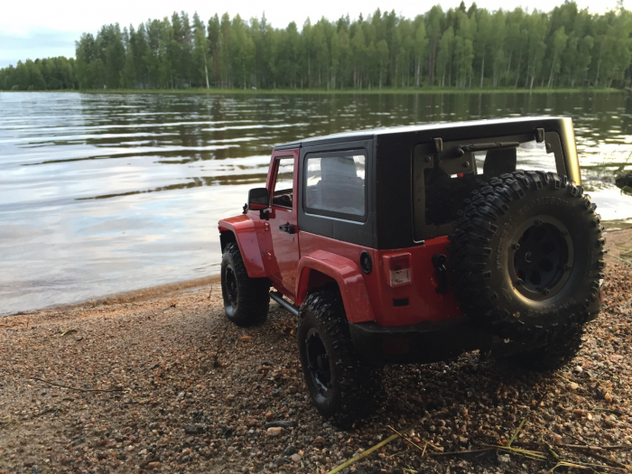

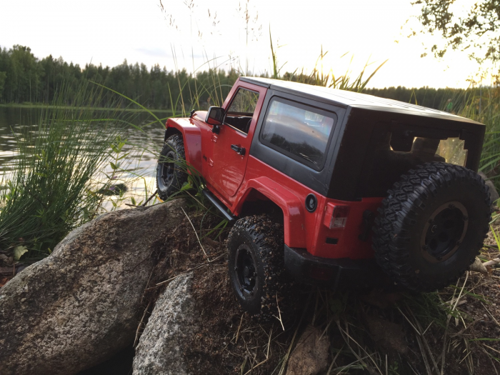

Mökkirannassa vähän paistattelemassa iltaa.

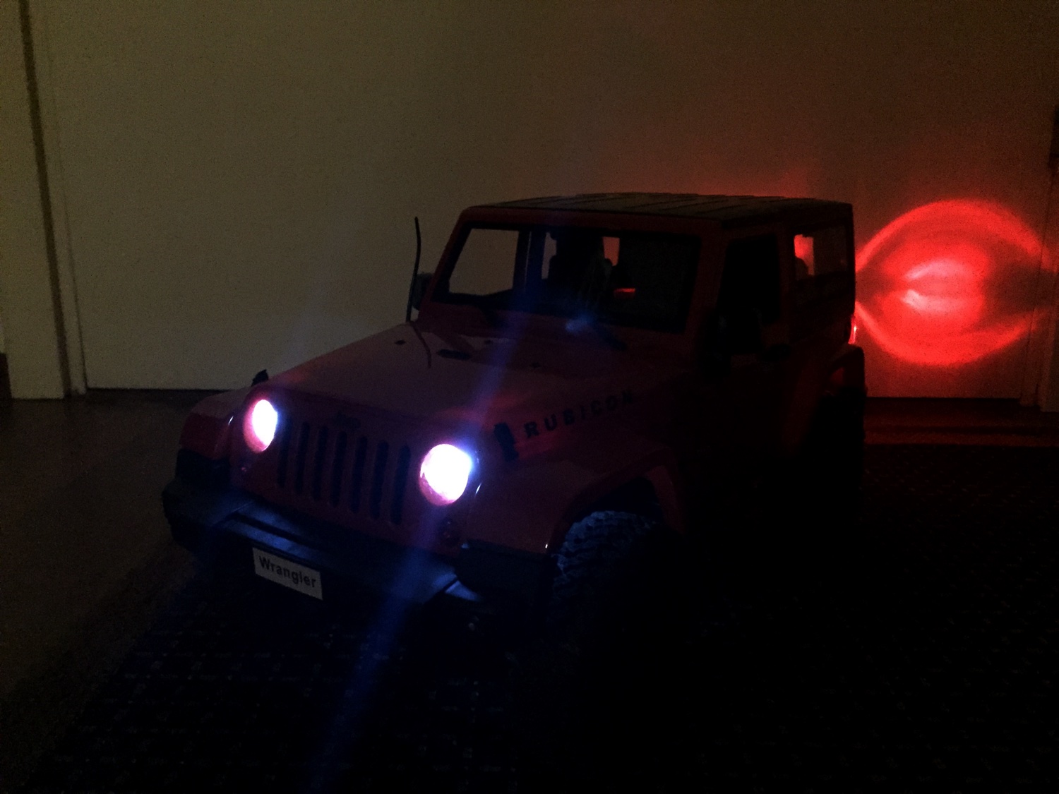

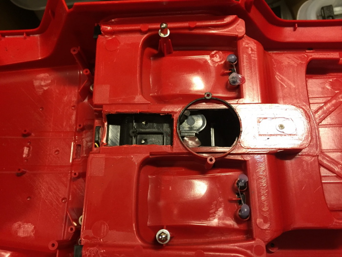

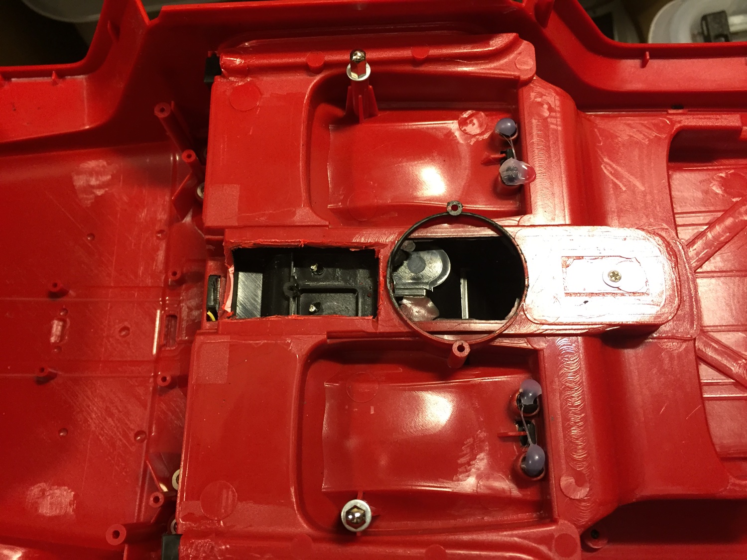

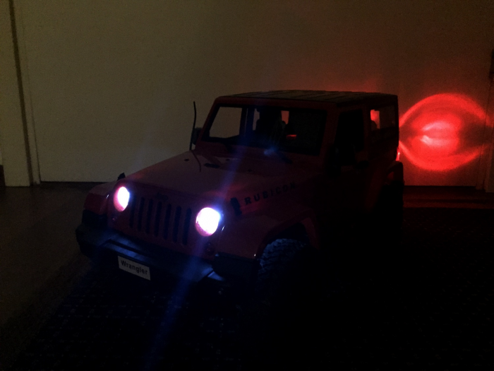

(Pusuhuulisilmätaka-)valotkin tuli tehtyä:

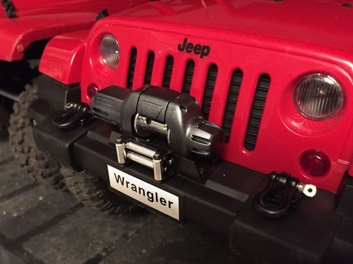

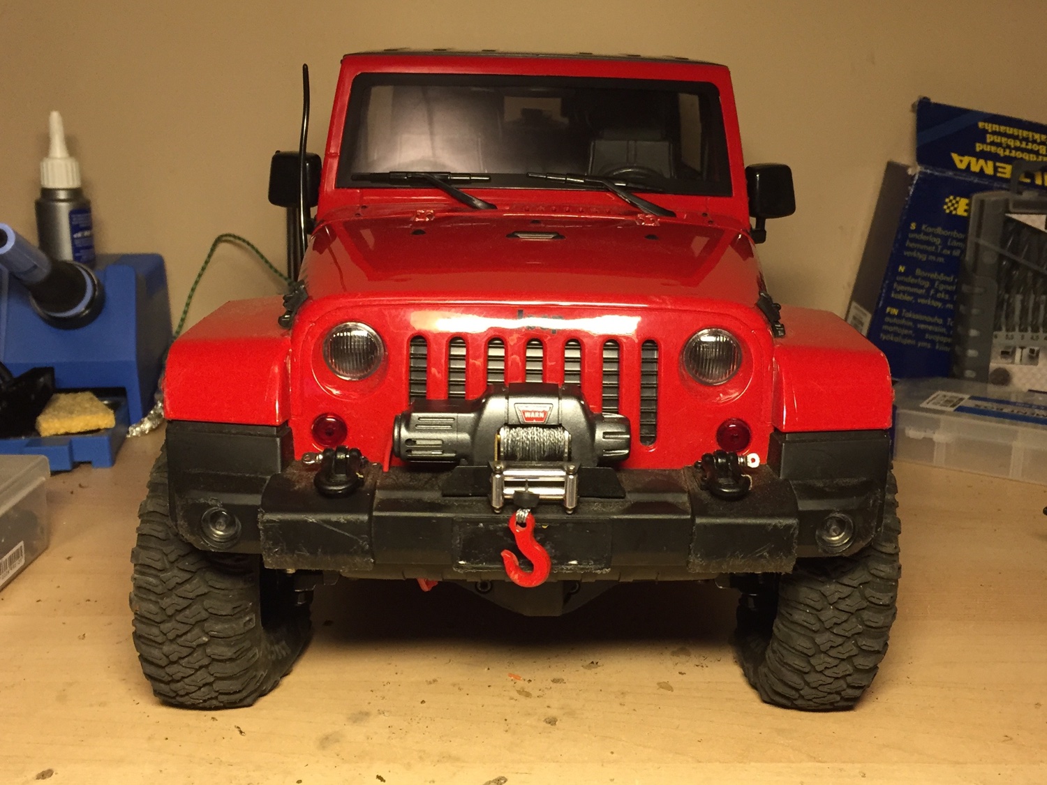

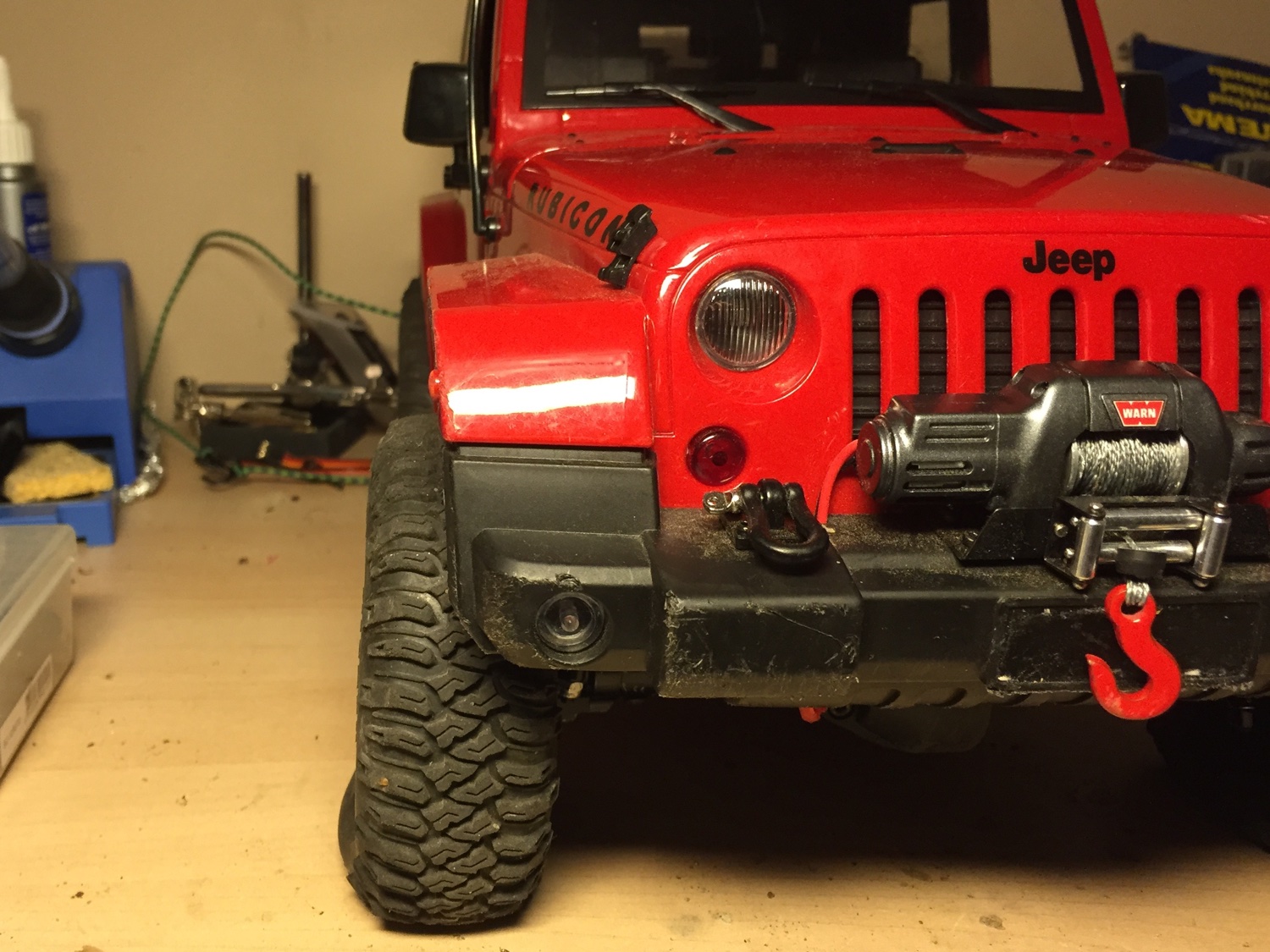

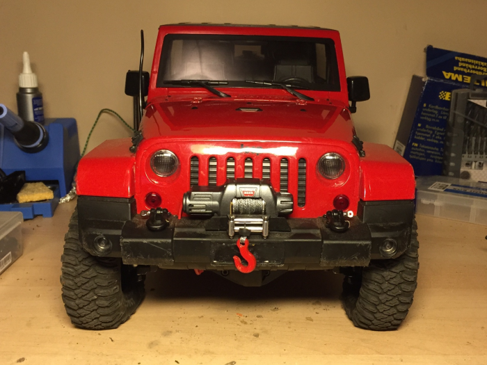

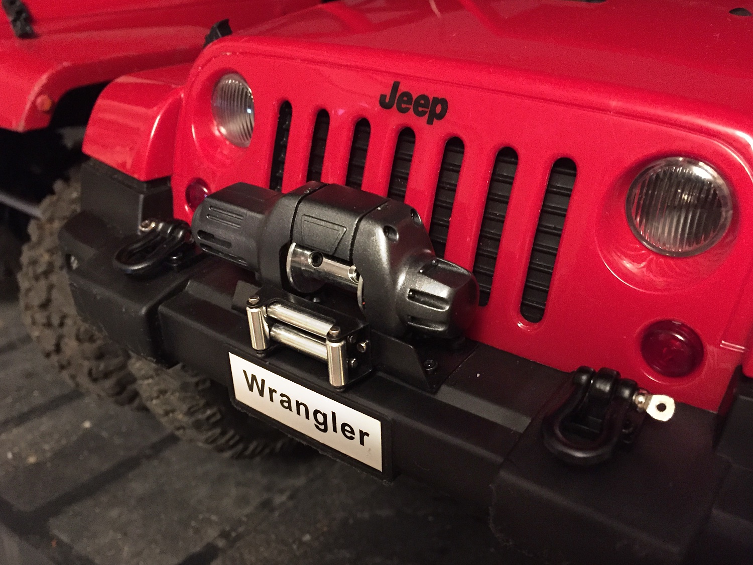

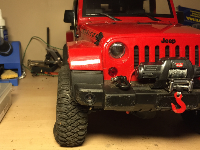

Tänään tuli askarreltua etupuskuriin sakkelit ja sitten lopulta myös vinssi.
Alunperin autoon ei pitänyt tulla vinssiä, mutta hetken pyöriteltyäni totesin että kyllä sen tohon saa suht helposti kiinni (NOT). Keula ei kyllä tule kestämään kovaa vetoa. Kai sille 3S syötän, mutta pitää sisäänvetoa rajoittaa hitaammaksi kuin ulosotto.
Takapuskurissakin on yksi samanlainen sakkeli, niin sopii kiskoa autoa joka suuntaan. Sakkelit on Yeah Racingilta.

No mutta nehän sopivat siihen oikein somasti. Alkanut itseäni häiritä kun omassa offroad-autossa on nuo sakkelit puskuriviritelmän alapuolella ja välillä haittaavat tuota etenemistä.

Käytiin tänään Joren kanssa ajelemassa Kauniaisissa Vuohimäellä (missä kisatkin oli). Tämä vekotin toimi aivan kuin unelma!
Tasan yhtä kapeikkoa kivien välissä ei autolla päässyt Joren Defenderin perässä kun puskurit haritti kivien välissä, mutta kaikista muista paikoista tultiin perästä yleensä ilman mitään suurempaa ongelmaa.
Avoimen diffin (500k öljyllä) kanssa elämä on sopivasti vielä haastavampaa, mutta täysin ajettavissa. Auto ei todellakaan ole mikään rock crawler vaan puhtaasti Class 1 Overland auto jolla on kiva ja haastava ajaa tuollaista pitempää matkaa kivikkoisilla ja juurakkoisilla poluilla.
Tykkään tästä vekottimesta kyllä todella paljon!
Ainut mitä auto ehkä kaipaisi olisi Axialin CVD:t, koska kun auto kääntää täydet niin dogbonet kun ei halua kääntyä, niin se lukitsee ulomman pyörän ja tästä syystä auto turhaan menettää edessä pidon kun renkaat pyörii tai ei pyöri miten sattuu.

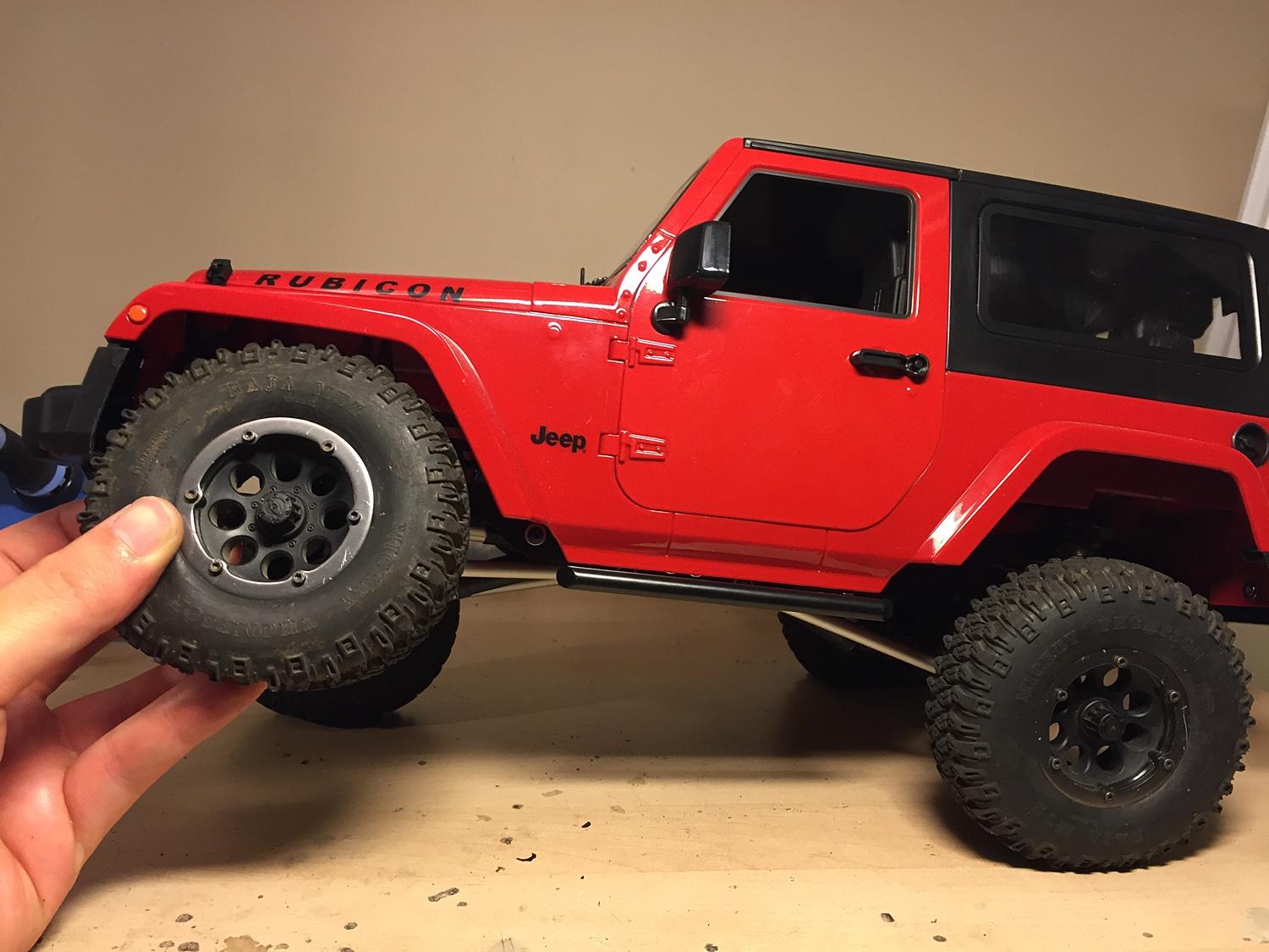

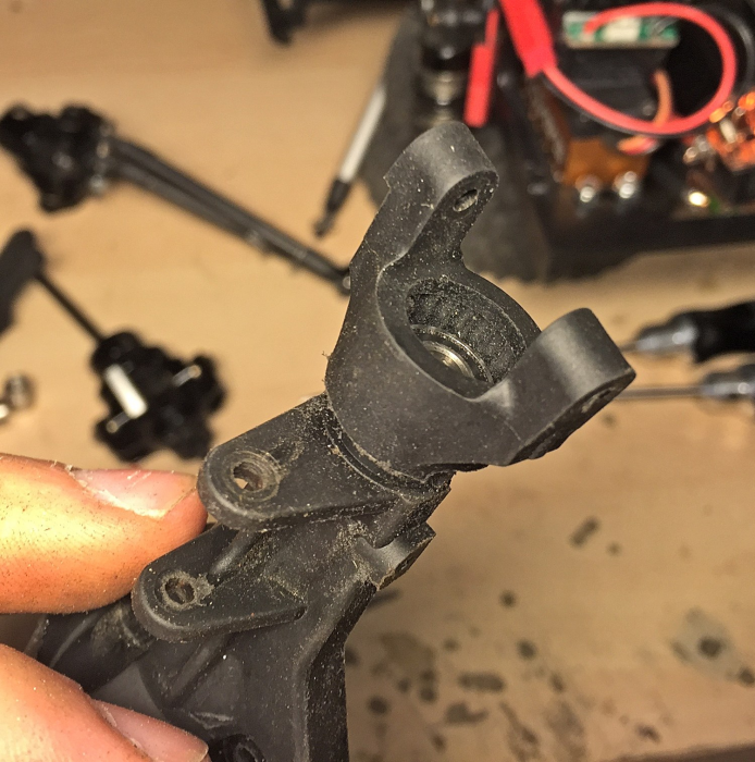

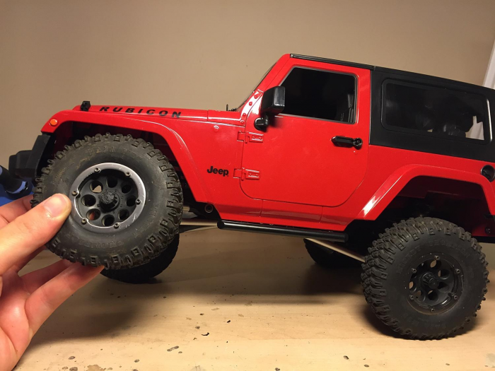

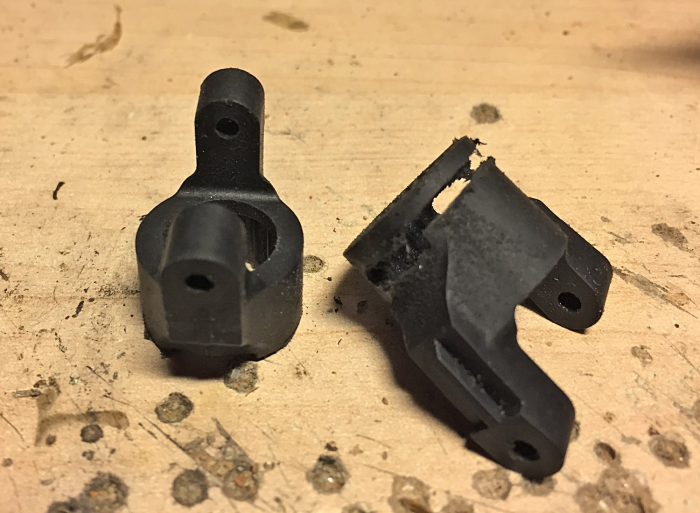

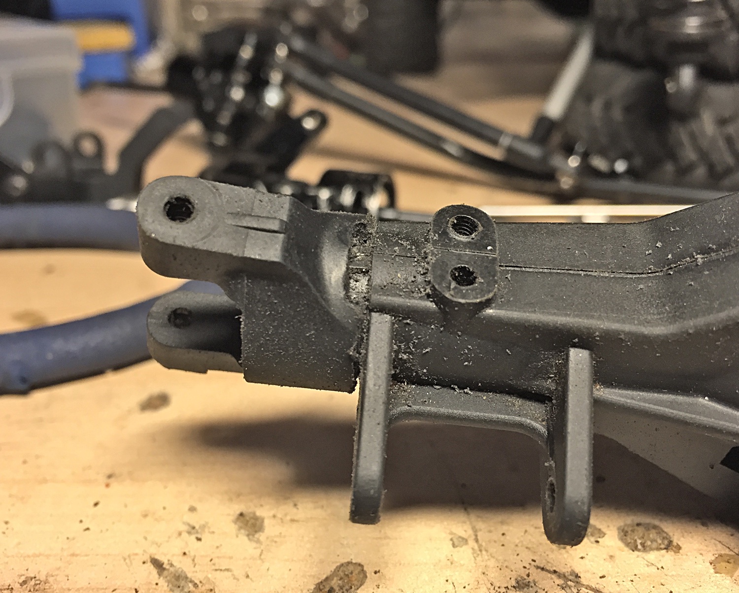

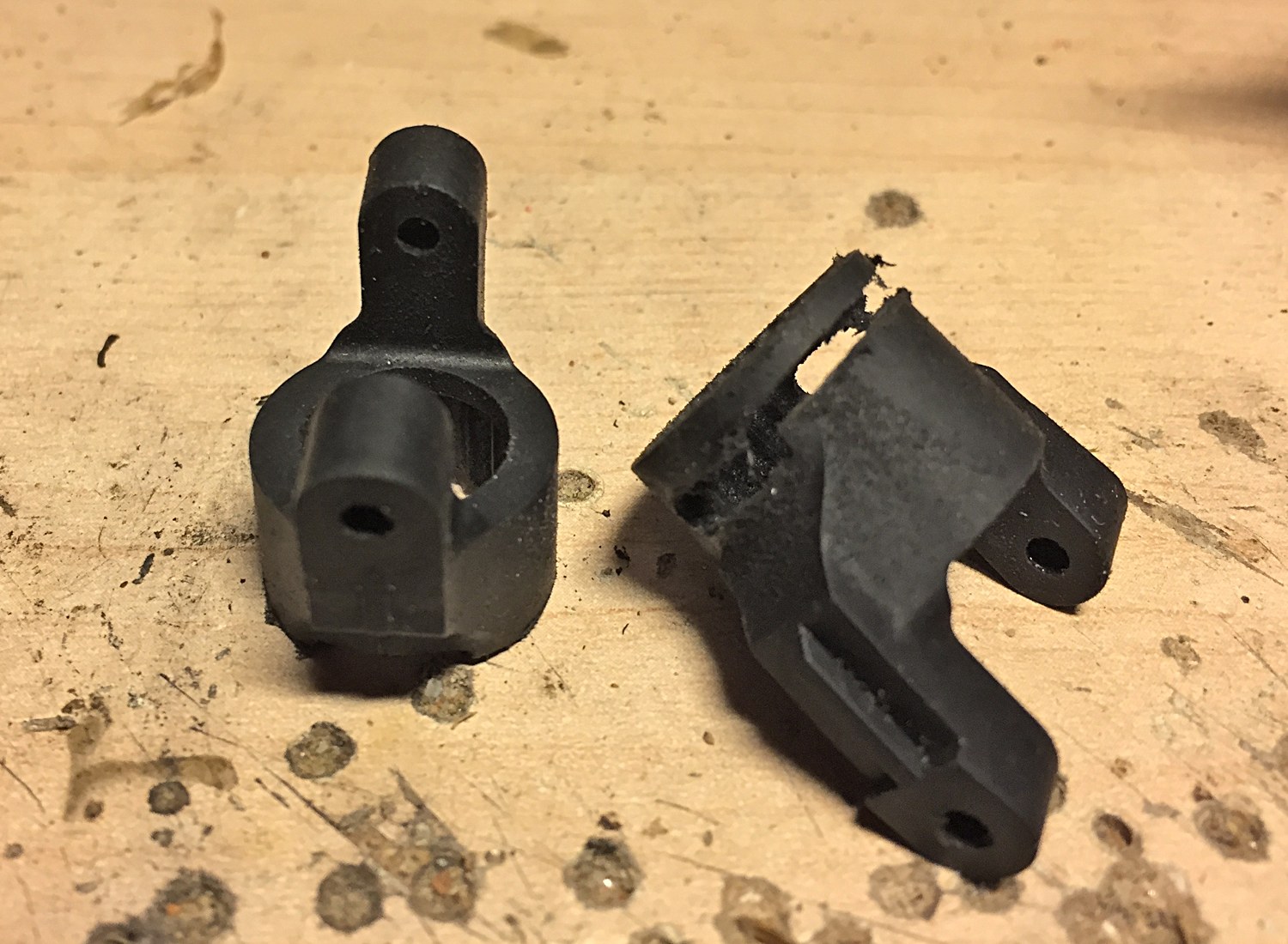

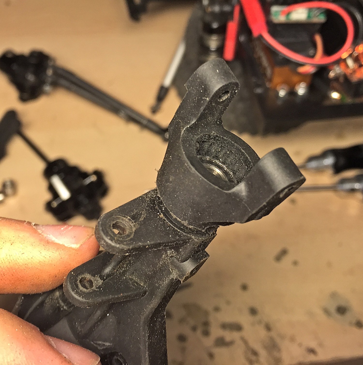

Oi voi, ongelmia.
Haluaisin että tämä kääntyis vähän paremmin. Mutta mulla ei ole kuin huonoimmasta huonoin, eli perus scx10 kääntöpalat+dog bonet, sekä "parhaista parhain" eli XR10-vetari-modattu etuakseli.
Maksaisi monta rahaa tehdä välimalli, eli SCX10 CVD vetarit ja mahdollisesti Axialin tai VP:n ohajuspalat.

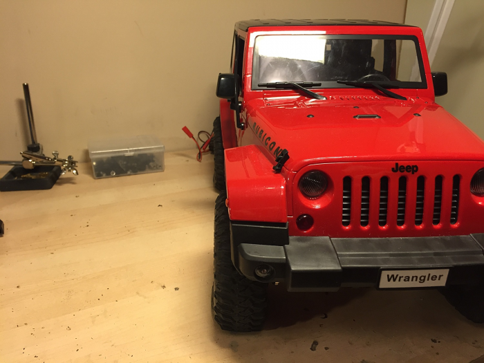

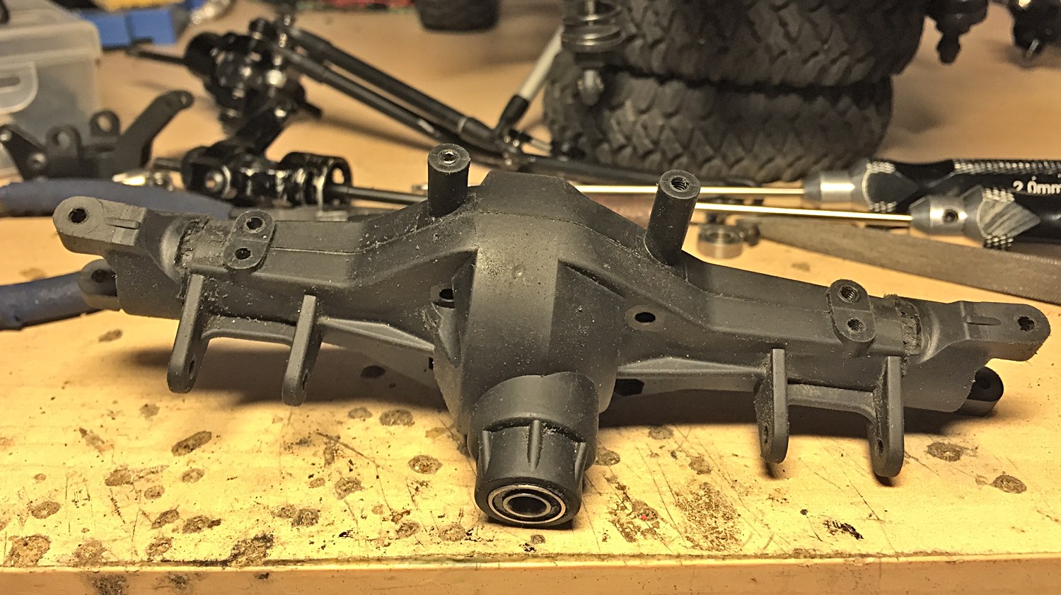

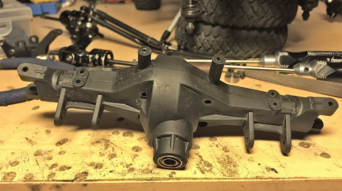

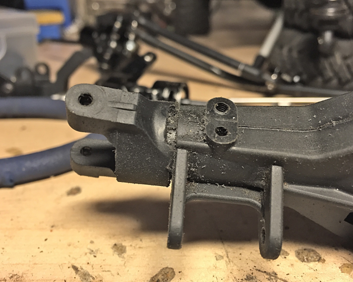

Mokkasin autoon XR10 modatun etuakselin kiinni. Kaikki toimii teknisesti ottaen ihan hienosti, mutta toi akselin levitys ei meinaa nyt oikeen upota muhun :)
Tavallaan se voi olla hyvä asia, et toi levee etupuskuri olis vähän vähemmän ärsyttävä kun renkaat olis ulompana. Mutta ne näyttää niin mahdottoman kivoilta kun ne on melkeen kokonaan tuolla lokarin alla! Jos käyttää ei-XR10-modattua akselia siis.
Argh. Kai se on vaan heitettävä tonne sisään toi avoin (tai 500k-mömmöjen-verran avoin) diffi (josta en luovu) ja vaan katottava et totunko. Ei pitäis olla käännöistä enää pulaa kun renkaat kääntyy taas alalinkkeihin asti.

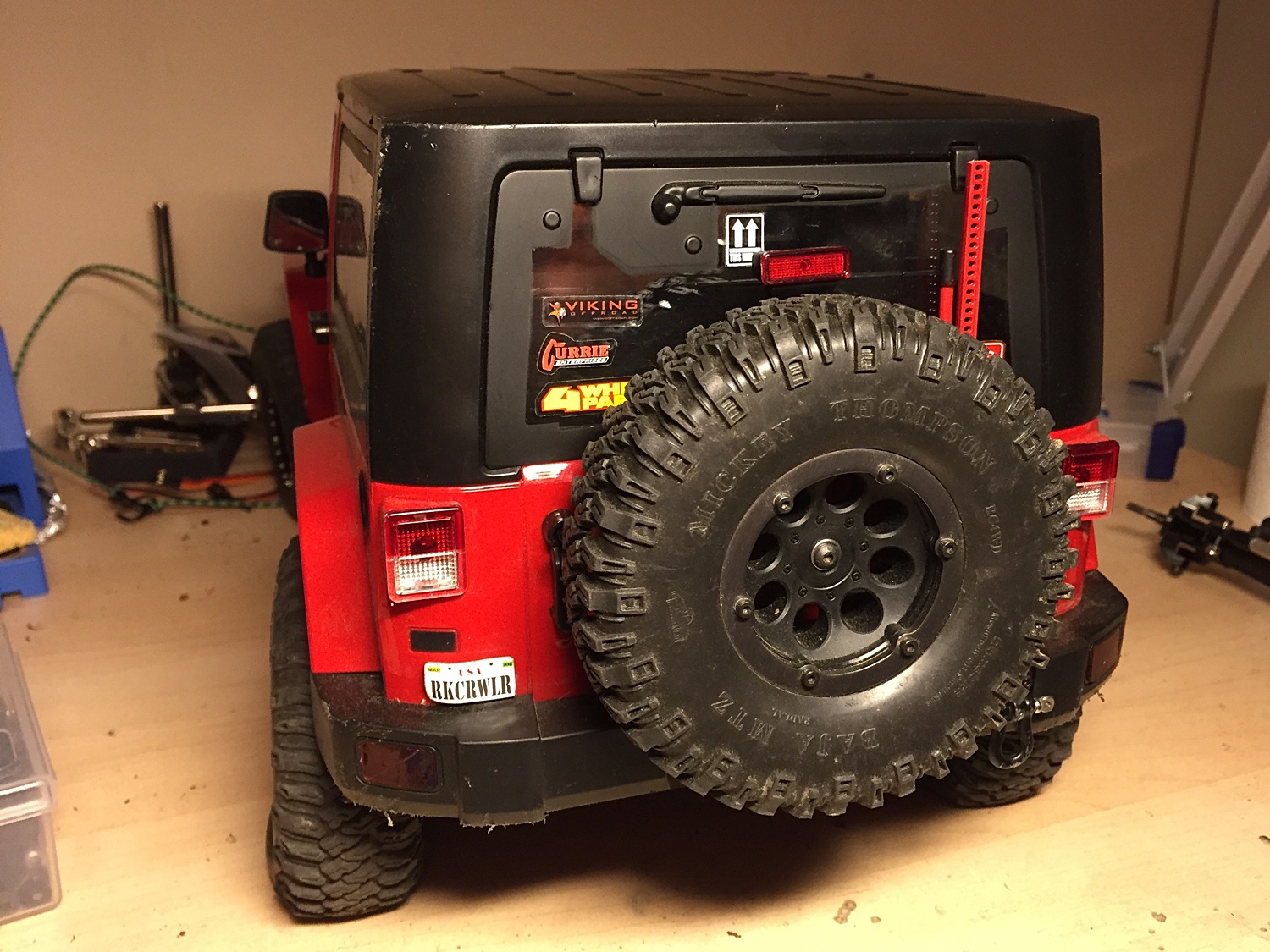

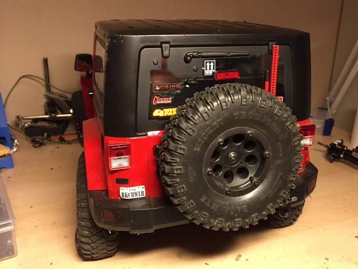

Lisäsin myös taakse vähän scalesälää.

Leveähköltä näyttää, jännä miten nuo mittasuhteet ovat niin pienistä asioista kiinni. Millipeliä.
Noniin, eilen itseasiassa käytiin jo Jeepsterin kanssa läpi et XR10 modia on mahdollista itseasiassa kaventaa.
3mm kavennus per puoli näyttäisi onnistuvan ainakin aika hyvin.
Huomioitavaa:
- Tarkista, että lyhennettävissä akselinpäissä (C-hub) on tuota "rihlausta" koko matkalta. Omissa Top Cad alupaloissa rihlausta ei ole kuin poisleikattavassa päässä, jäljelle jäisi todella vähän. Wraithin muovisissa + Vanquish Productsin c-hubeissa on koko matkalta tuota rihlausta mikä estää osaltaan palaa pyörimästä ympäri.
- Tällainen projekti vaatii akselin sisälle (mielellään teräksiset) Beef Tubet. Näihin saa ruuvattua noi c-hubit kunnolla kiinni, tuo ohut akselinkuori ei riitä.
TODO:
- Tarkin paikka seuraavaksi on saada c-hubiin ruuvin paikka just oikealle kohtaa suhteessa Beef Tubeen. Yhtään ei sais tulla väljää, koska ruuvi tulee todella lähelle tota c-hubin reunaa.
- XR10 vetareiden lyhennys vähintään 3mm:llä. Voi joutua ottamaan enemmänkin, koska avoimen diffin sisällä kulkee poikittain pinni jonka tulee mahtua olemaan. Tarkoittaa kuitenkin max 1mm lisälyhennys per puoli.
Työn eteneminen:
Ulkoreuna tulee jäämään alkuperäiseen leikkauskohtaan, eli puoliväliin tuota normaalia ruuvinreikäkoloa. Tekee just 3mm.
Palan sovittelua akselin päähän:
Akselin pään lyhennys 3mm:llä:
Koko akseli, molemmilta puolilta 3mm kapeampana:
Huomioitavaa:
TODO:
Työn eteneminen:
Viimeksi muokannut Matti N, Ti 10.01.2017 19:07. Yhteensä muokattu 1 kertaa.
