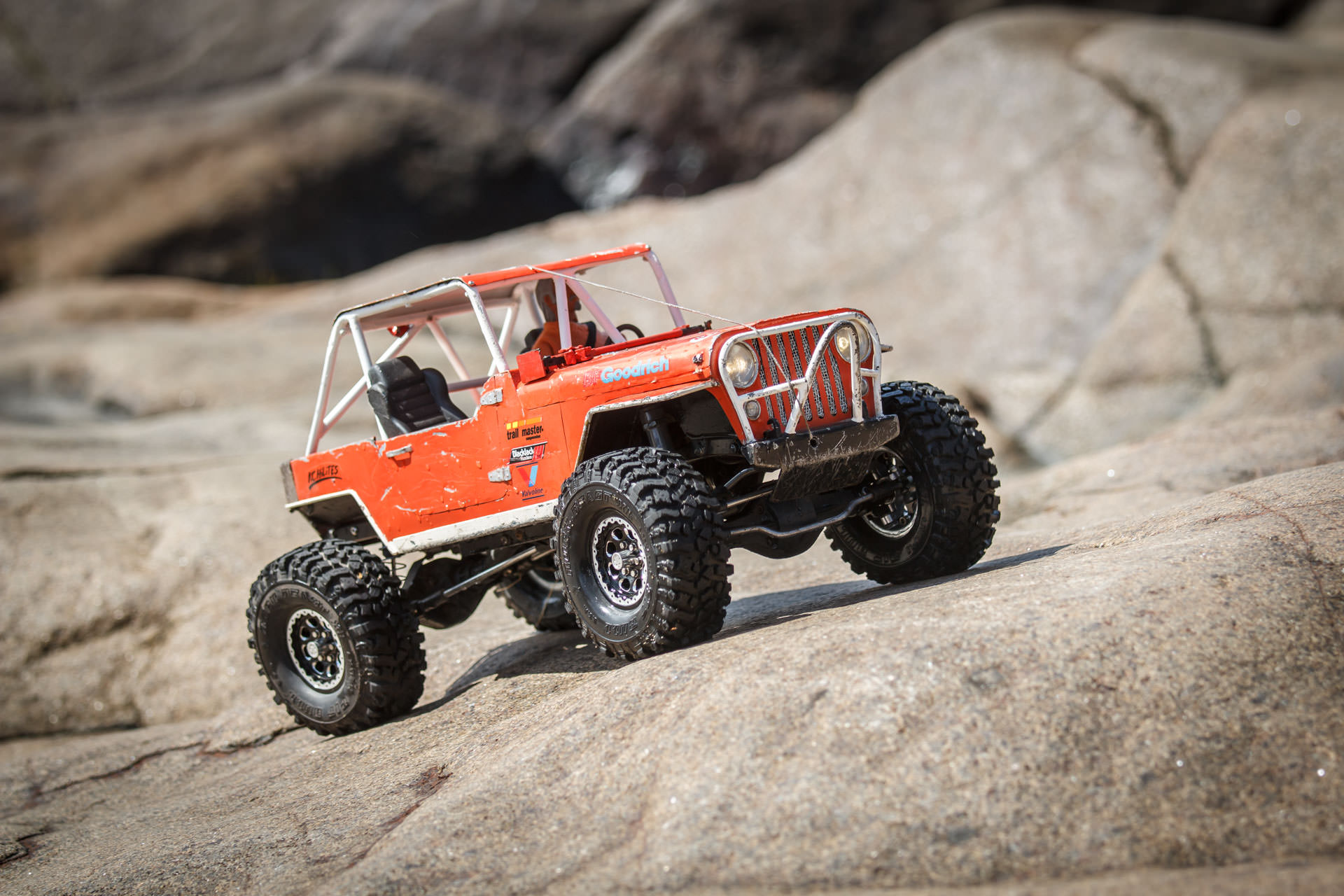

Axial Dingo Class 2: Dingeli
Vs: Axial Dingo Class 2: Dingeli
Olen sanaton... Hieno!
Ajotyyli on rohkea ja luova.
On kyllä älyttömän hieno! Vitsit! Wau...

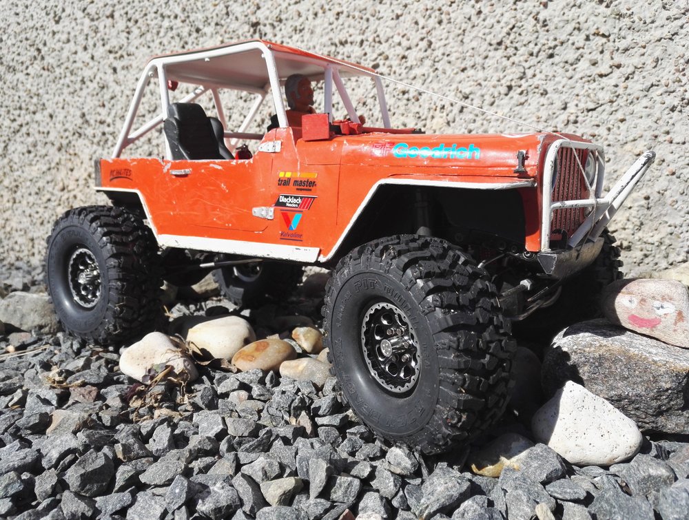

Näyttäis kyl et tää klaaraa C2 säännön, et onhan eturenkaiden sisäreuna ovi-linjan sisäpuolella? Ihan vaan kysyn, kun se nyt vähän näyttäis et on aika lähellä.
Lähellä se on ollut aina. Noin millin verran menee rengas sisään molemmin puolin. Eikös se riitä? Riitti ainakin edellisessä versiossa.

Juu ei se sitä kato paljonko se on sisempänä vaan sitä vaan että se on :) Itelläkin Meep2:ssa todella lähellä. Mutta se riittää kun se riittää.ToniS kirjoitti: Lähellä se on ollut aina. Noin millin verran menee rengas sisään molemmin puolin. Eikös se riitä? Riitti ainakin edellisessä versiossa.

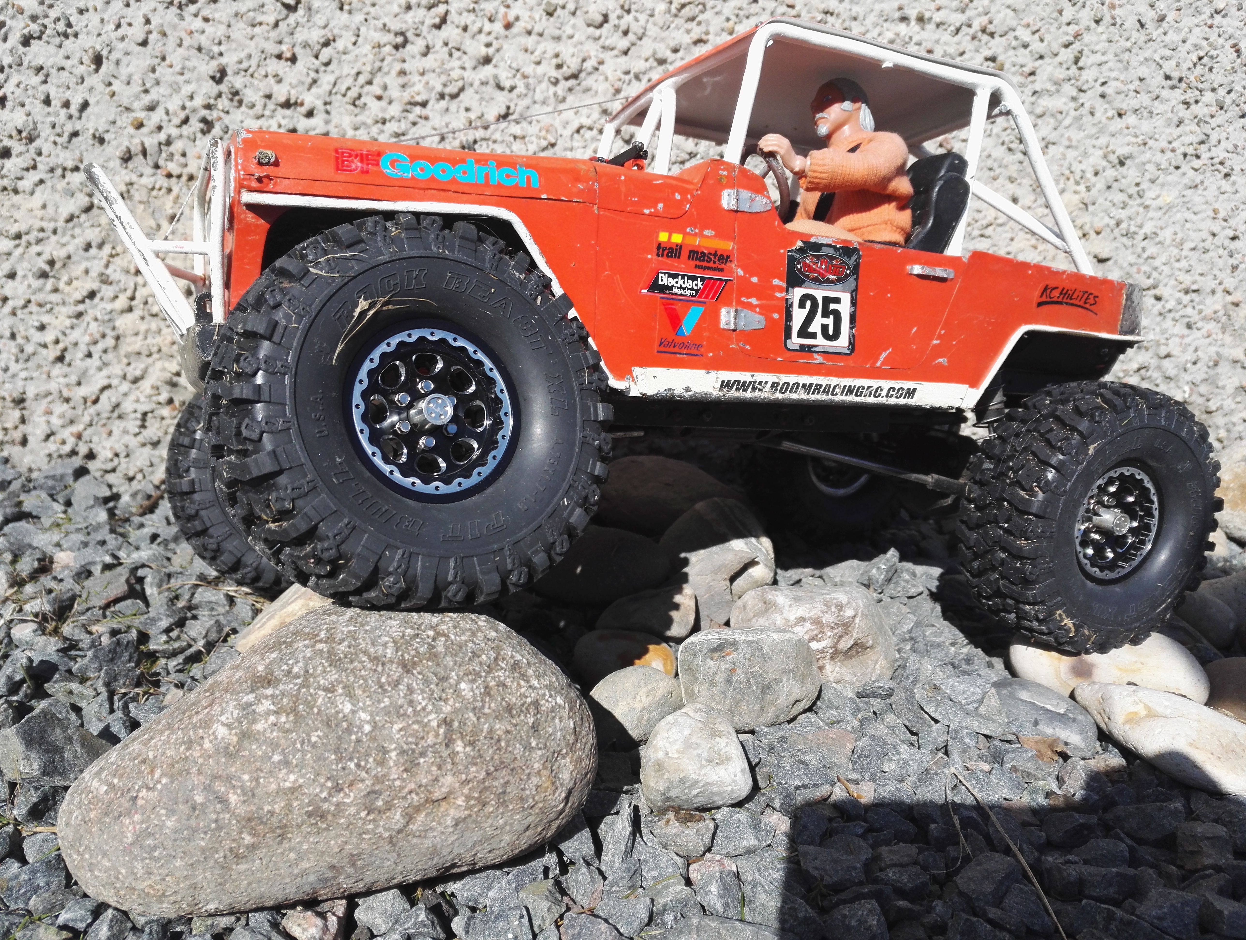

Joo kun noita kaaria pulttailin niin pääs avain lipsahtamaan, tuli naarmu. Kirosin aluks mut sit repesin nauraan jot hittoako minä tätä varon. Syksyyn mennessä se on lukemattomien naarmujen ja kolhujen peitossa :) Onhan se kiva jot on siisti edes hetken aikaa. Täytyy ottaa kuvia reilusti, jot on ees muisto tallessa jot tämmönen se oli. Tää on kyl tehty ihan ajettavaks, en sääli tippaakaan.
Sen verran rupes häiritseen tuo raideväli jot tilasin 4mm hexit ja paulilta vieläkin kapeammat hubit. Saan yhteensä noin 4mm renkaita sisään. Niin on sit ainakin varma jot menee sääntöihin. Eilen tuota henkan kanssa mittailtiin ja todettiin jot menee just ja just, mut en saa mielenrauhaa jos ei oo selvästi.

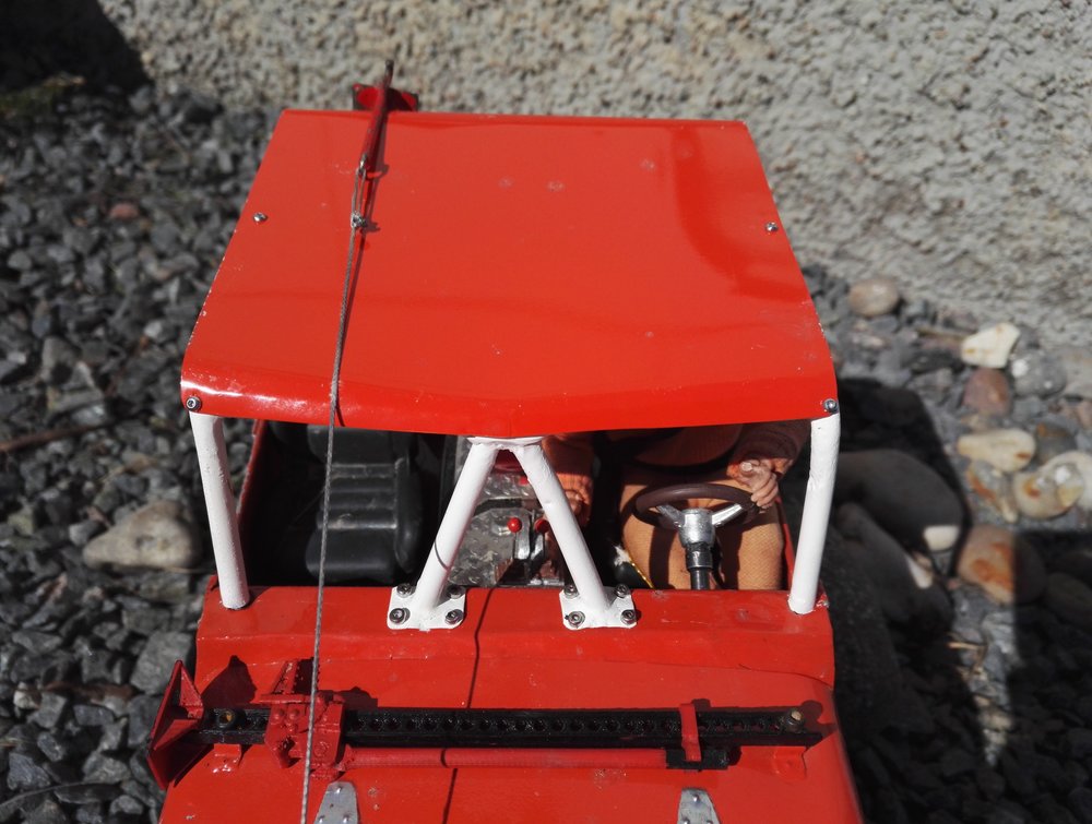

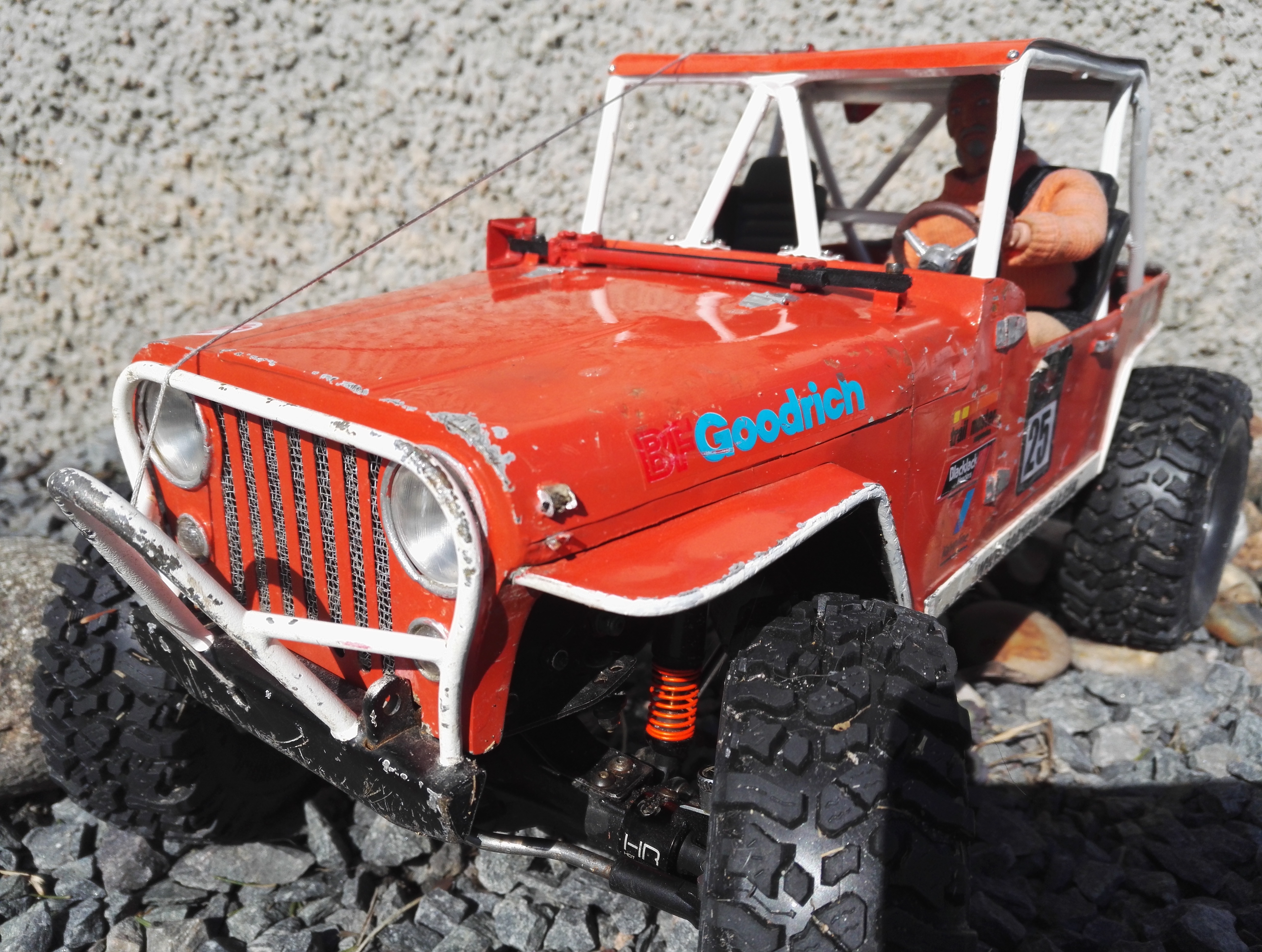

Valot tul juoteltua ja sisäloksut tehtyä. Loksut tein 1mm styreenistä. Just passelin joustavaa jot saa vielä runnottua kopankin kiinni. "Lava" kaipas jotain niin askartelin pellistä bensatankin.
Tänään käytiin tosiaan Mansen safareilla tämän kanssa. Pääs vihdoinkin kokeileen kunnolla. Hyvin toimii. Jopa yllättävänkin hyvin. Pienet muutokset selvästi parantanut etenemistä. Ei kaadu kovin helpolla ;) Hadekselle ja kumppaneilla iso kiitos safareista, pirun hauskoja tapahtumia.

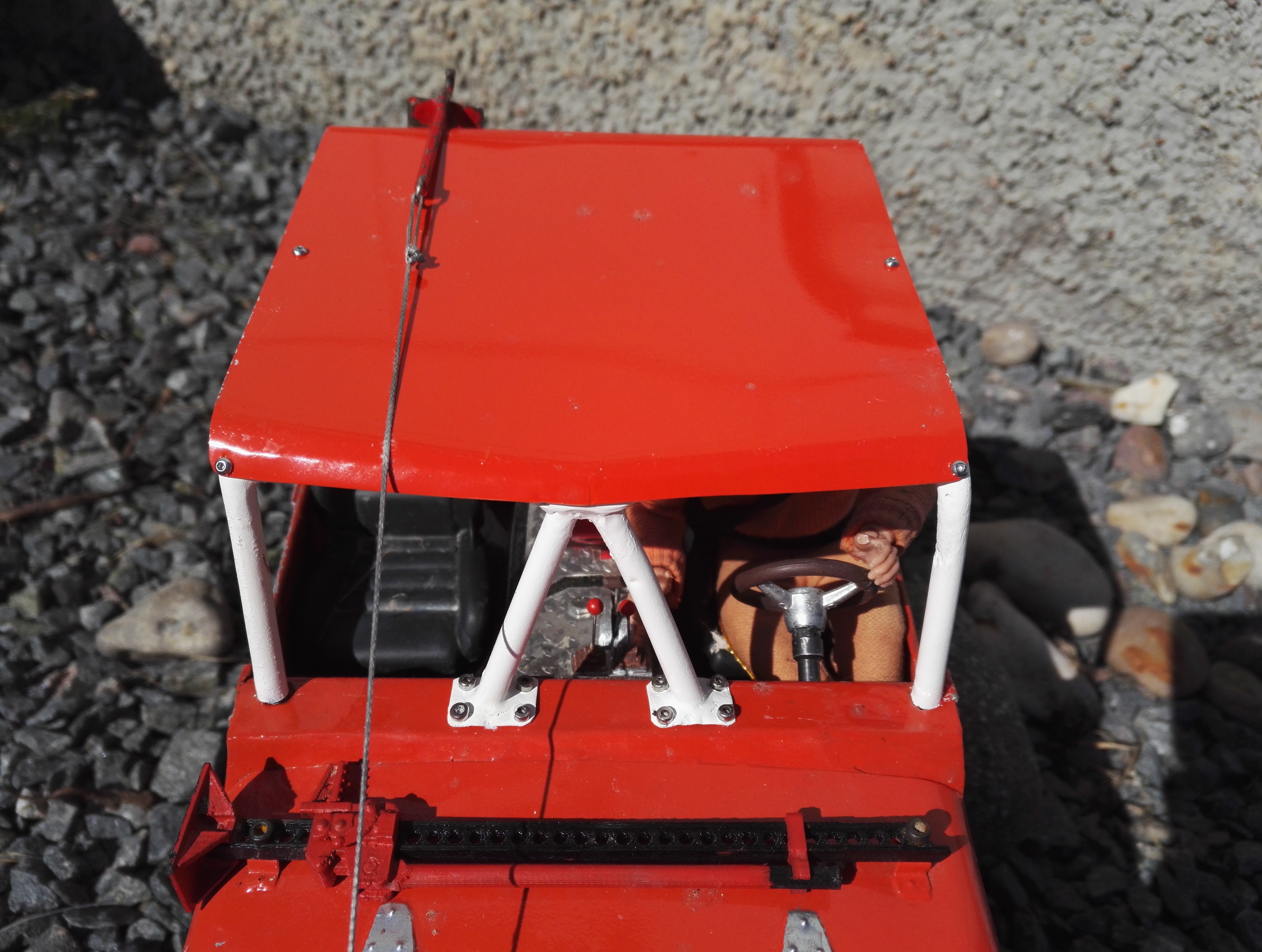

On kyllä upea! Kun katsoo noita viimeisiä kuvia, niin kaikki näkyvä on itse tehtyä korissa! Hatun nosto! Vierastin itse tuota valkoista oranssin kanssa, mutta nyt on kyllä hyvän näköinen kokonaisuus.

On se kyllä hieno! Jos tuo olisi tehty lexanista, niin se olisi jo hieno saavutus, mutta jätkä teki sitten pellistä. Ei onnistu ihan jokaiselta!

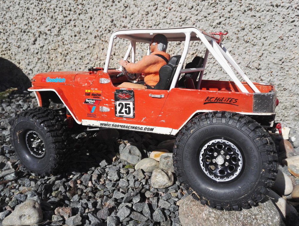

Onhan tälle jo ajotiimaa kertynyt. Ei ole juuri mitään tarvinnu muutella, hyvin on toiminut. Suomisarjassakin pärjätty ihan hyvin.
Enpä tiedä kehtaamisesta mut ajettu on :) Joo tuli nokian eeppisessä 12h safarilla tällä muutama kiekka päästeltyä. Tekniikka pelas loppuun asti täydellisesti. Ja pelaa edelleen. Korille pääs pikku haaveri käymään. Putos rapeen metrin korkeudelta terävään kiveen, katto edellä. Matti vielä tokas jot onneks laskeutu pehmeesti :D Ei se sit laskeutunut. Tuohon kuvaan olin kerenny jo suoristeleen aikalailla. Ovi ol kasassa ja kaaret niin jotta kuskin niskat katkes. Saameri kun en ottanu kuvaa. Täytyy vielä vähän pajottaa. Alla muuten oli safarilla trx-4 orkkis kumit/vanteet. Ilman mitään painoja. Hämmästyttävän toimiva kokonaisuus oli.Hadesbear kirjoitti: La 11.03.2017 10:14 On se nätti ja hyvin sointuu tuo valkoinen puskuri kokonaisuuteen.

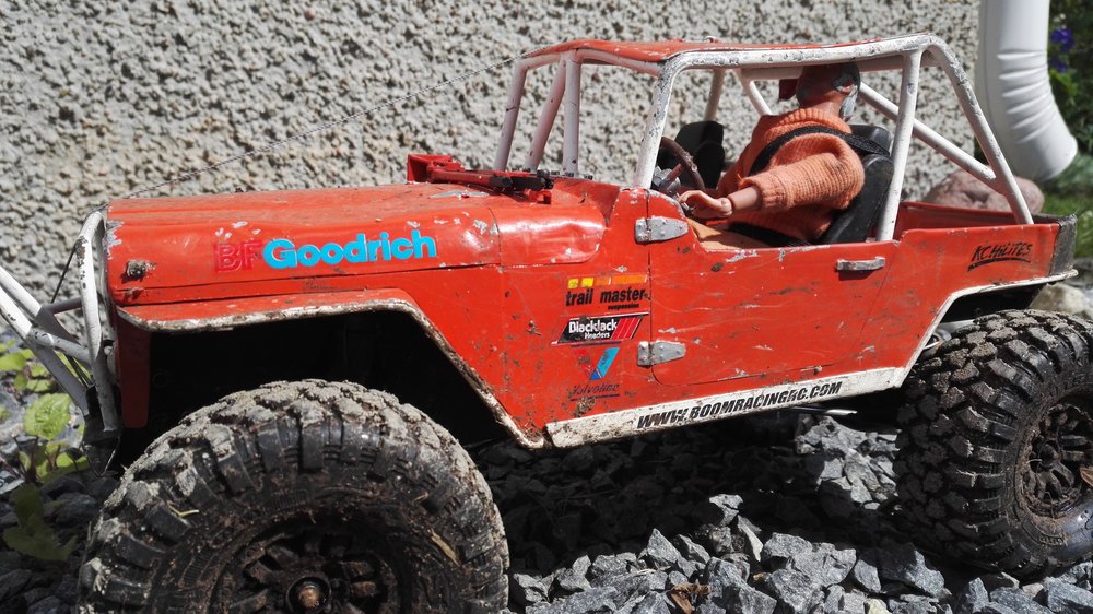

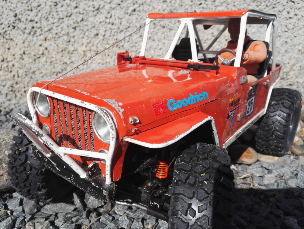

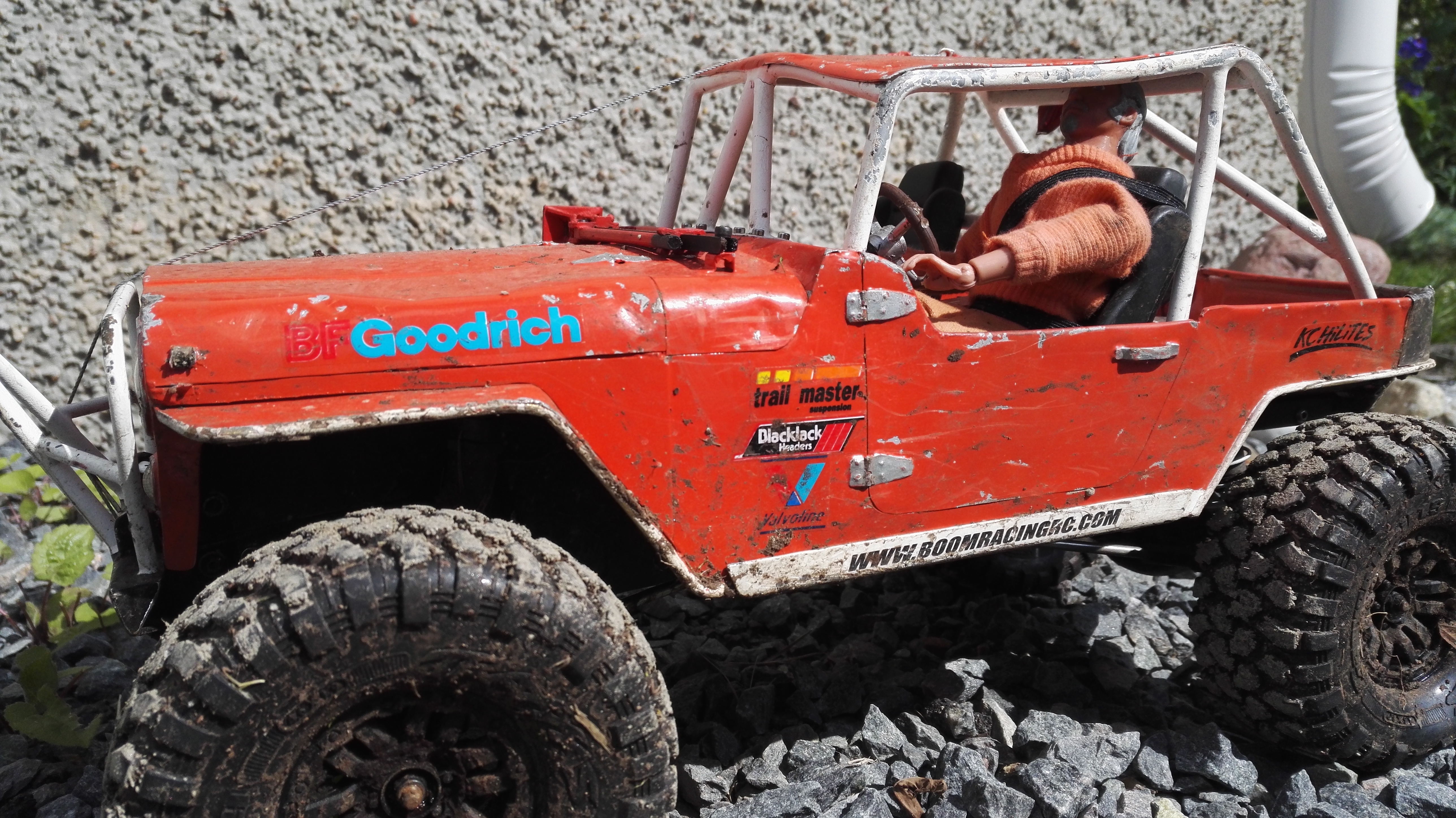

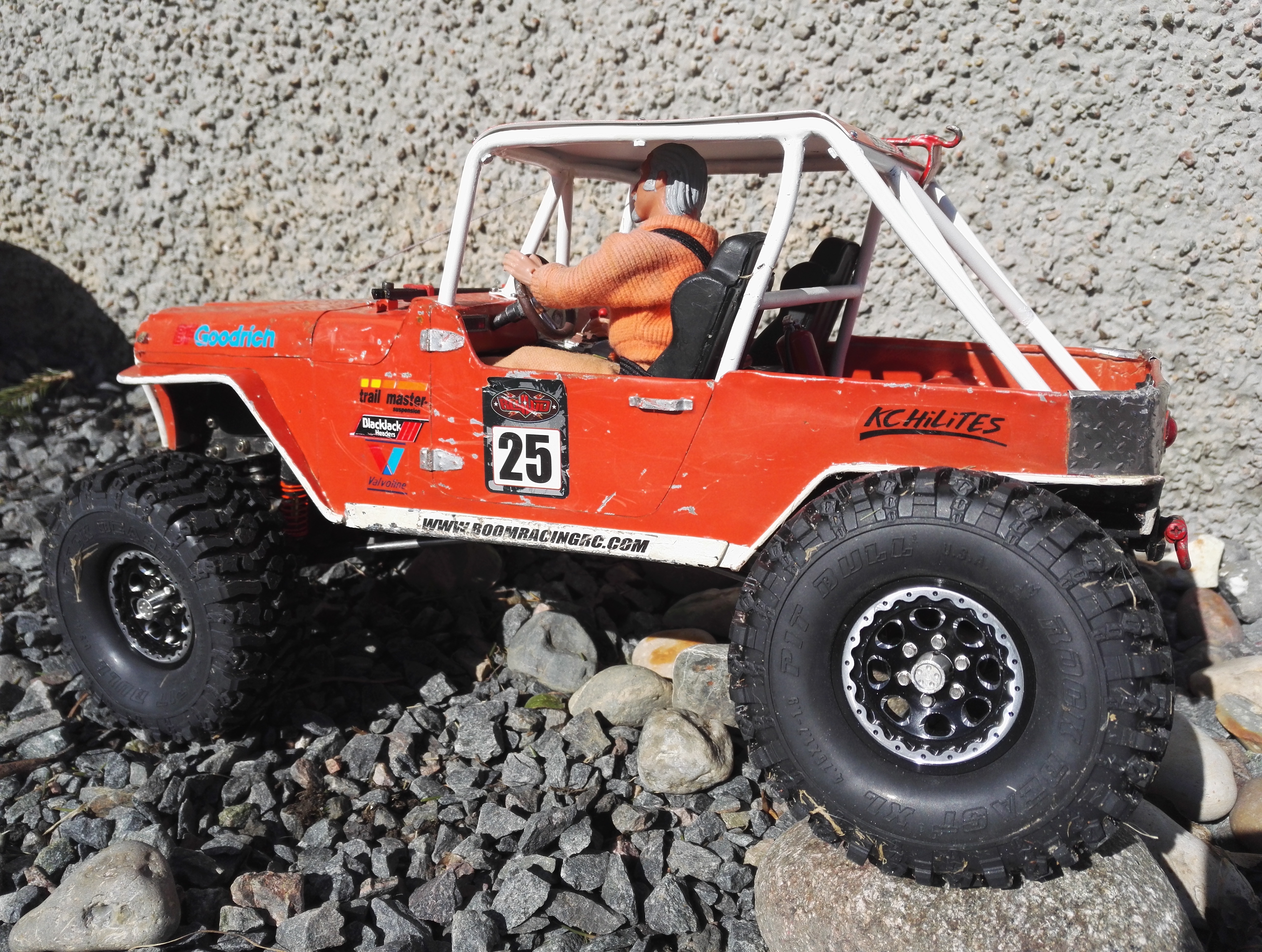

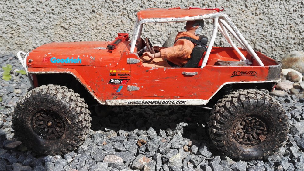

Ehtoota. Tämäkin kolistin on kaivettu talvitelakalta. Aika karuun kuntoon tämän viimekesänä sain. Isommat tapahtu kyllä siellä 12h Nokia koitoksessa.

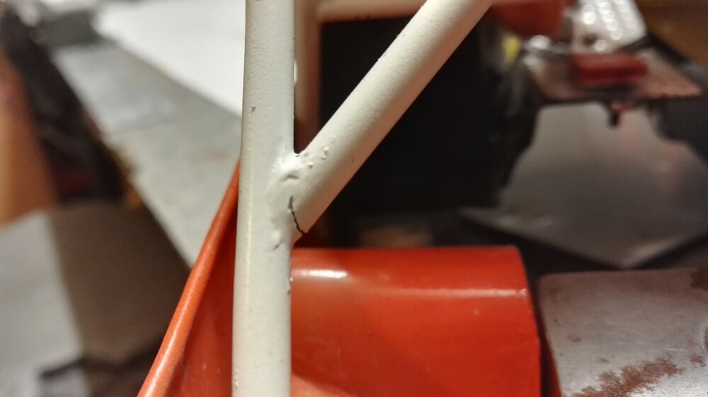

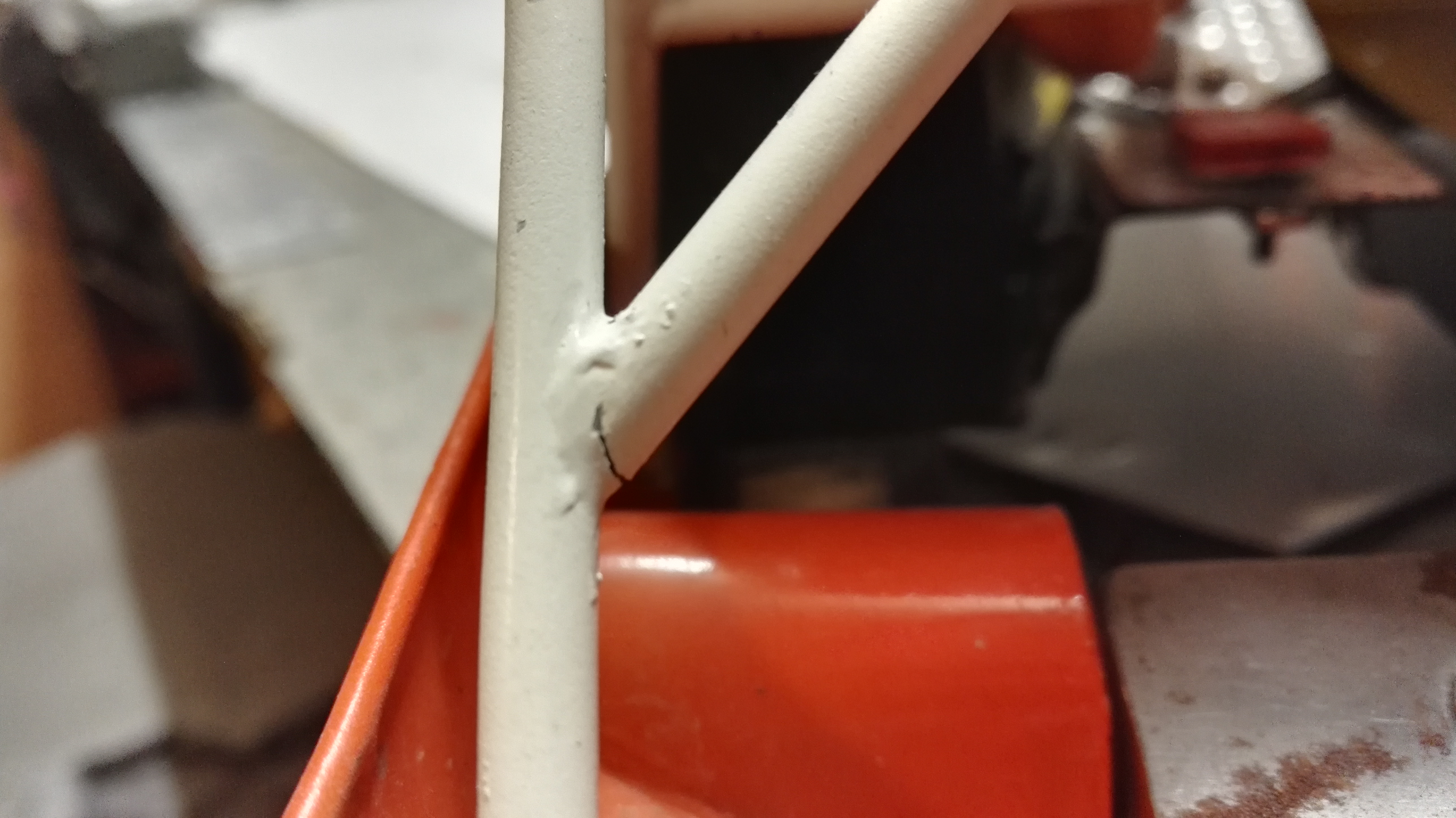

Katon mie tästä rälläköin pois. Yritin kyllä eka suoristella lisää, mutku mutku tuo ol jo niin löijääntynyt. Pehmeetä on kun on lämmitelty. Tein uuden paljon kovemmasta alumiinistä. En muista laatua mut, pirun vaikeeta ol noi vähätkin taitokset tehdä. Laitoin nyt pikku pulteilla kiinni.
Suurimpia lonttoja oikasin vähän korista pois, kyllä niitä vielä jäi. Ja tulee varmasti vielä lisää :)

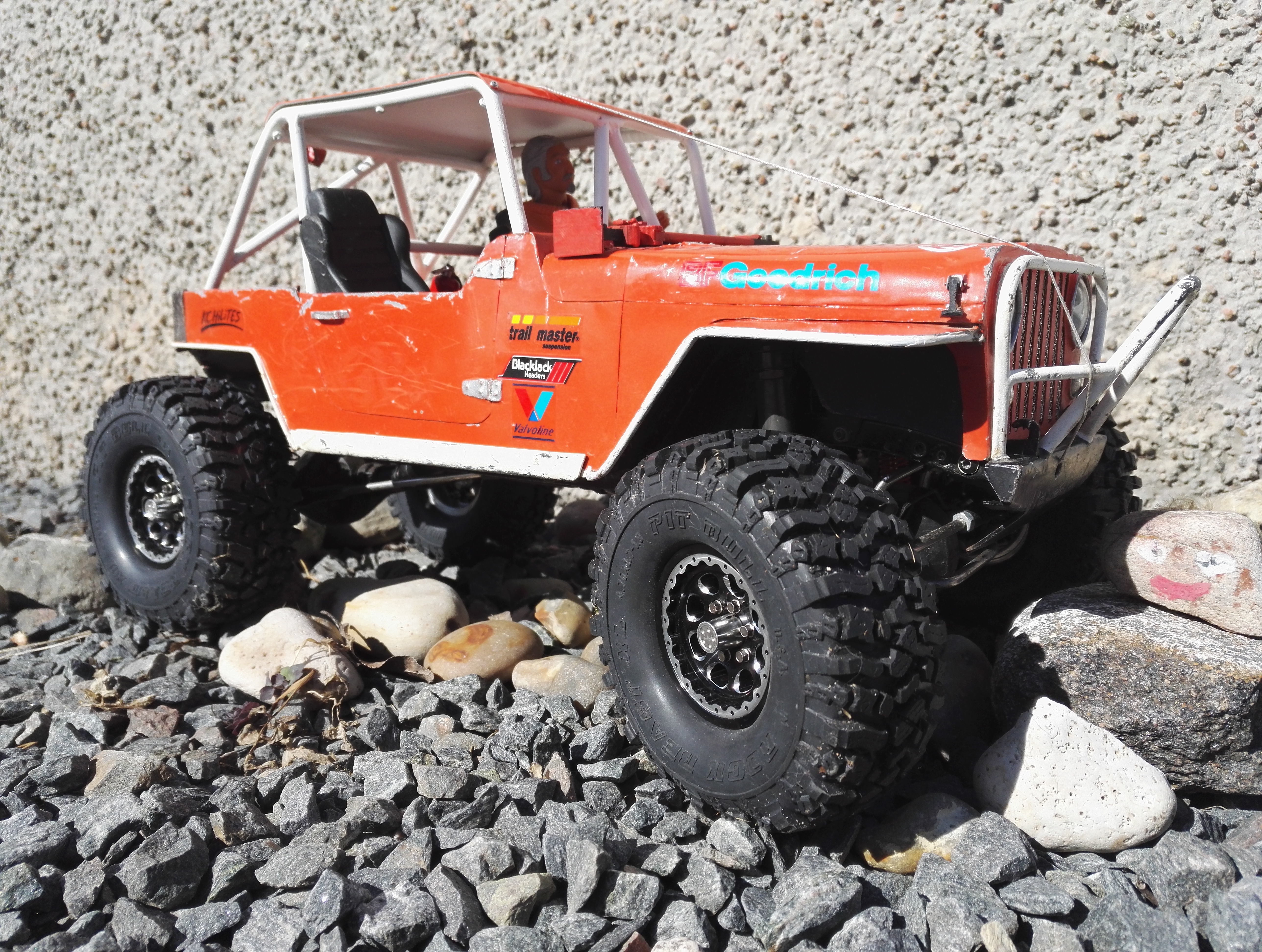

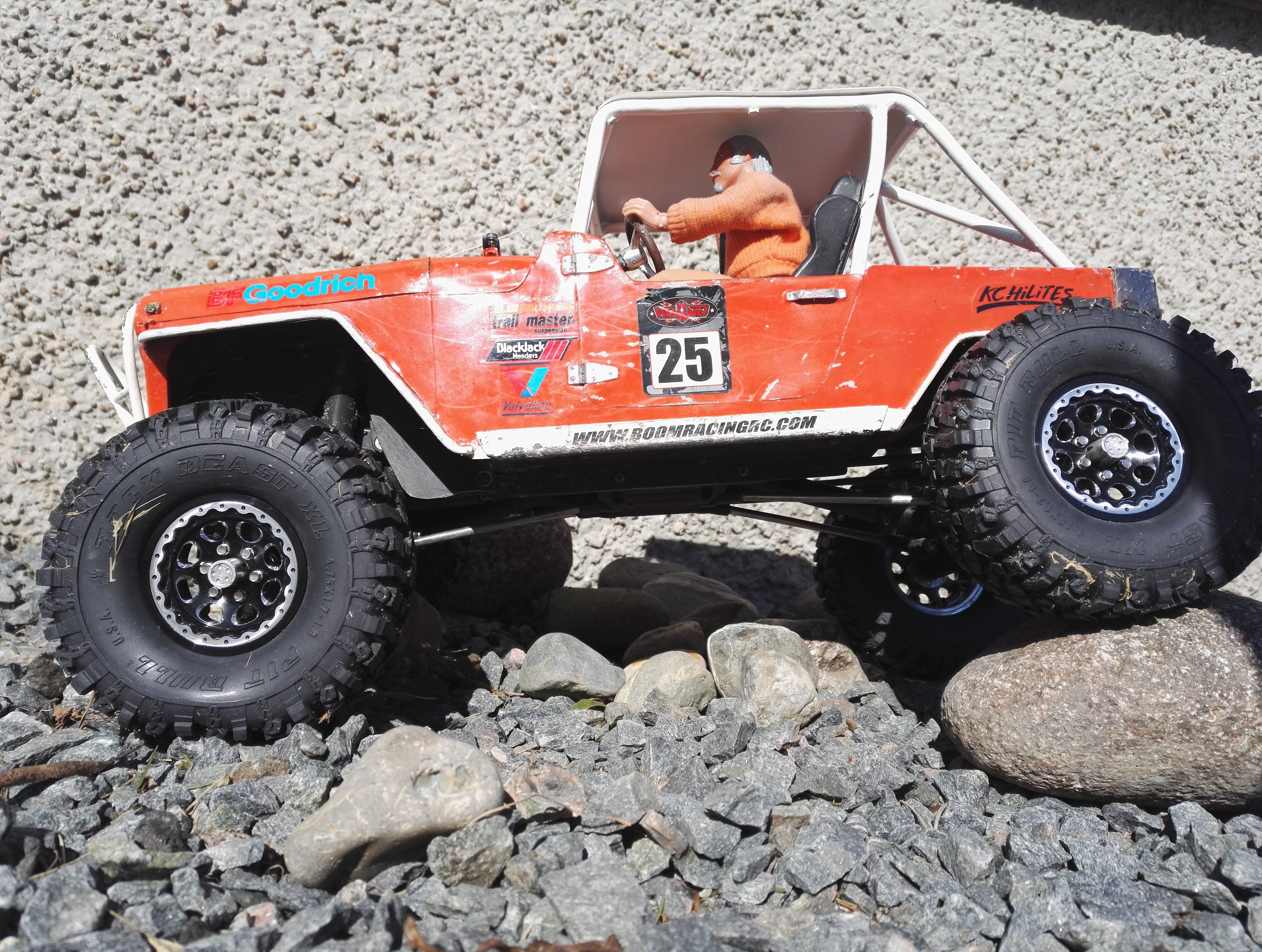

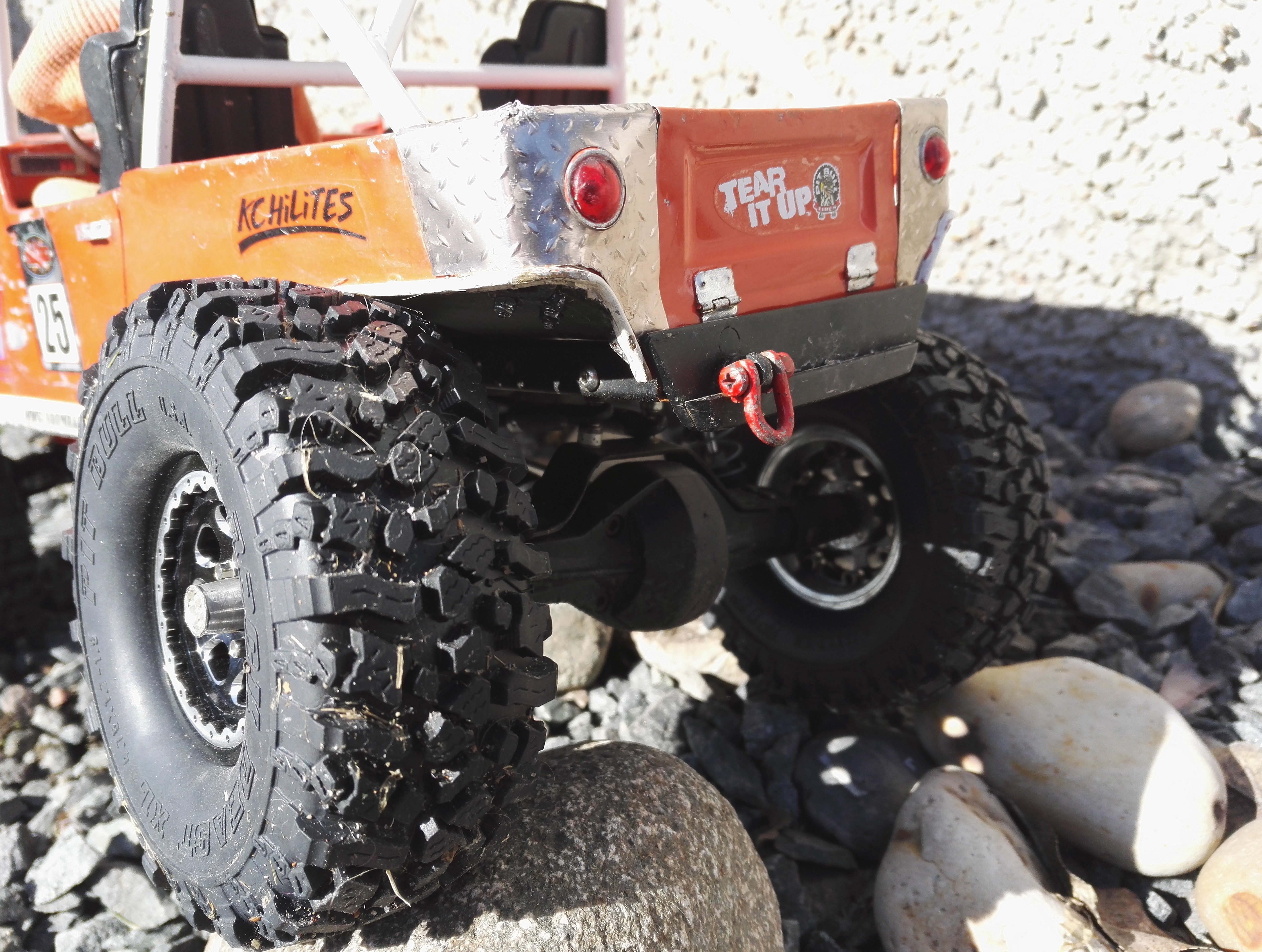

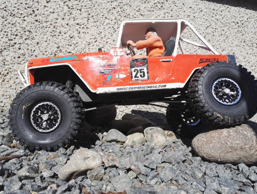

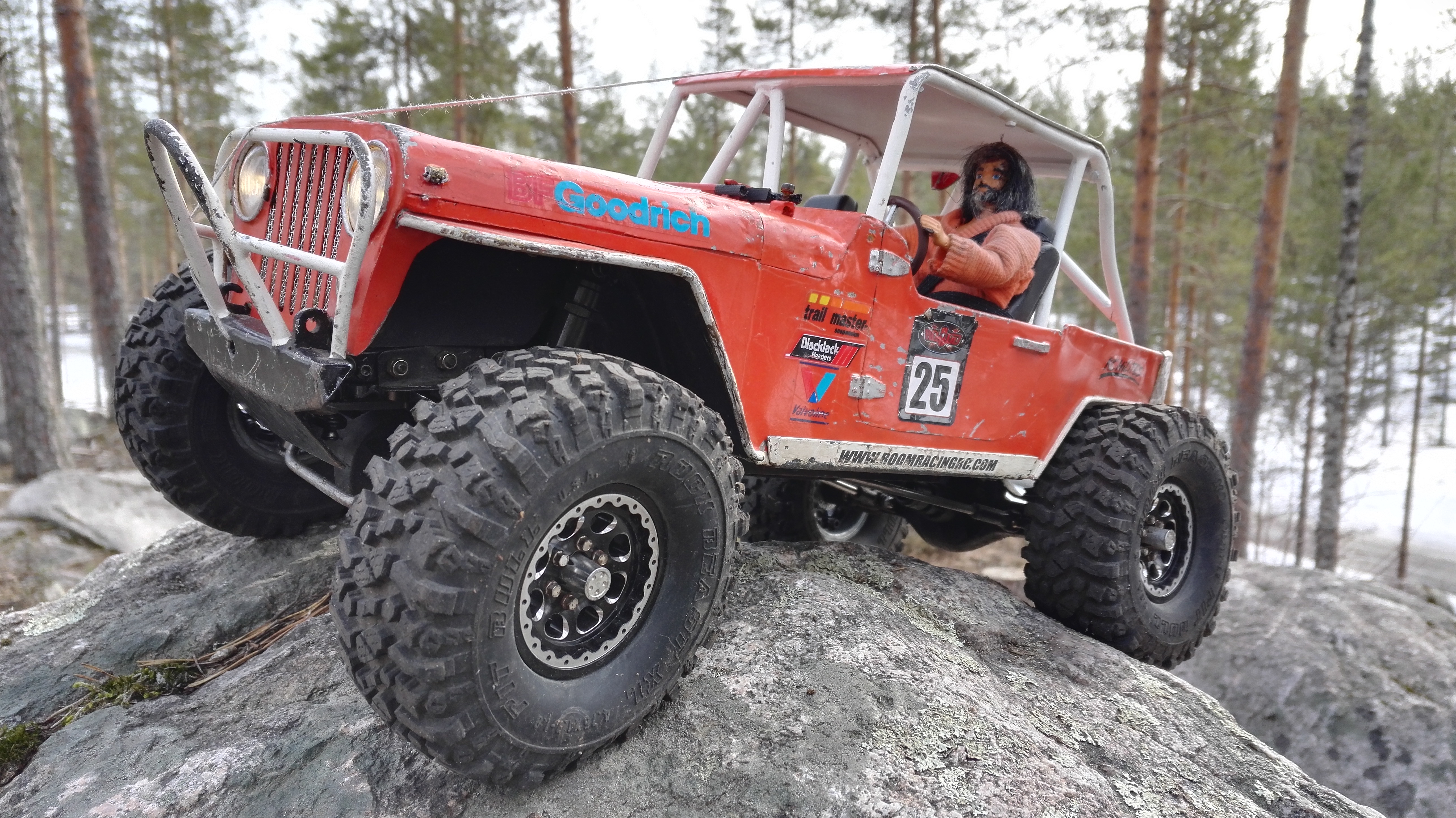

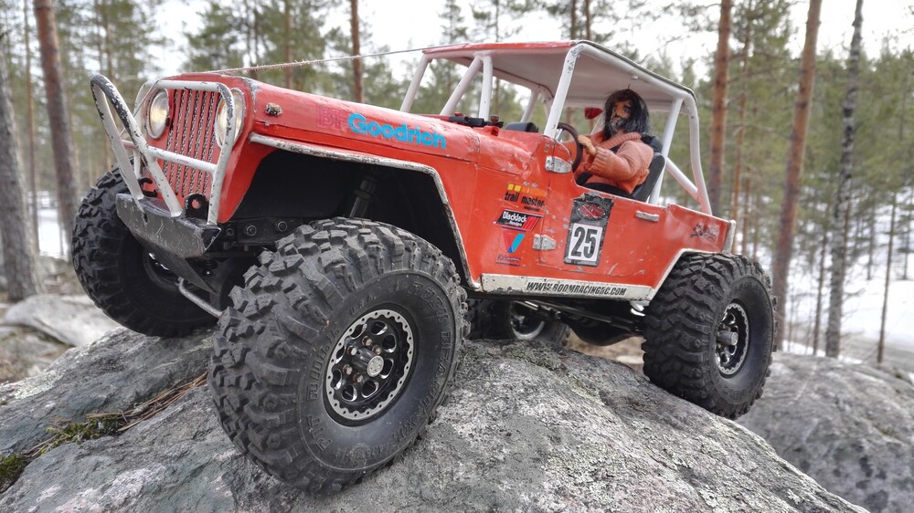

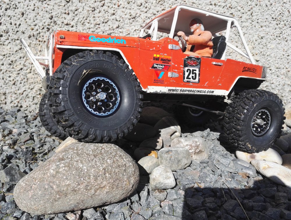

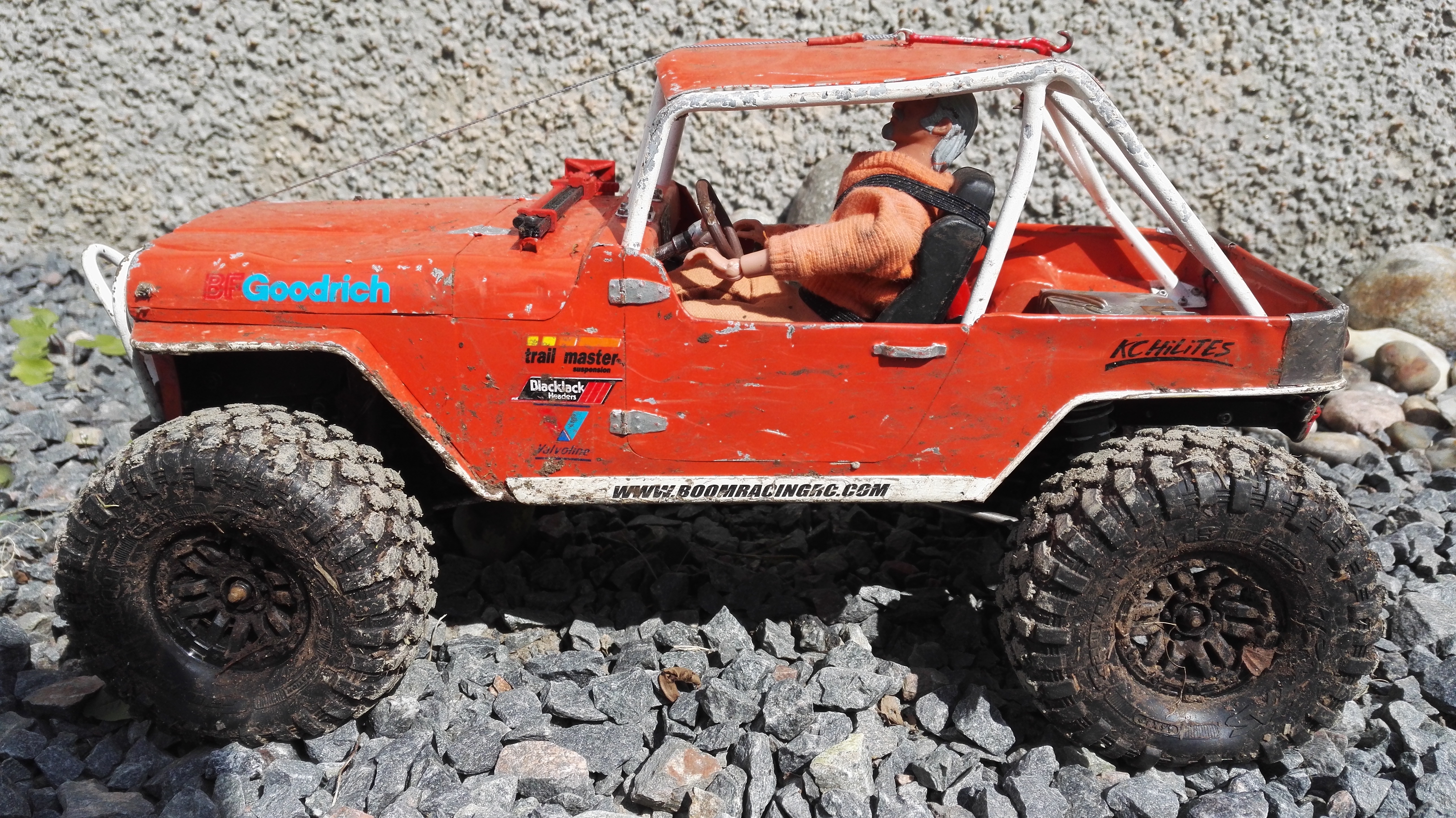

Isoin muutos on nyt varmaan renkaat (kirjaimellisesti). Rockbeastit vaihtu rockbeast XL.ään. Kokonainen talvi tätä tulikin pohdittua. Kokeillaan nyt sit vähä isompia. Vanteetkin vaihtu gmaden AR01. Olivat soppelisti tarjouksessa rcmartilla, kun renkaita tilailin. Raidevälikin nyt kapeni 4mm. Tiedän, kuullostaa vähä oudolta kaventaa ja korottaa autoa :) Mut kokeilen nyt kumminkin.
Vakio foamit tuntu yllättävän hyviltä, mut sorvasin ite omat. Tiedä onko paremmat, mut on ainakin yritetty.
Vielä en ole päässyt testaamaan kuinka tämä setuppi toimii. Kääntyminen huononi tietty nyt kun on kapeampi raideväli ja isommat renkaat. Ottaa pahasti renkaat kiinni alalinkeihin käännössä. Tuo oli tietty odotettavissa. Kehittelen jotain.
Tältäpä tämä nyt:

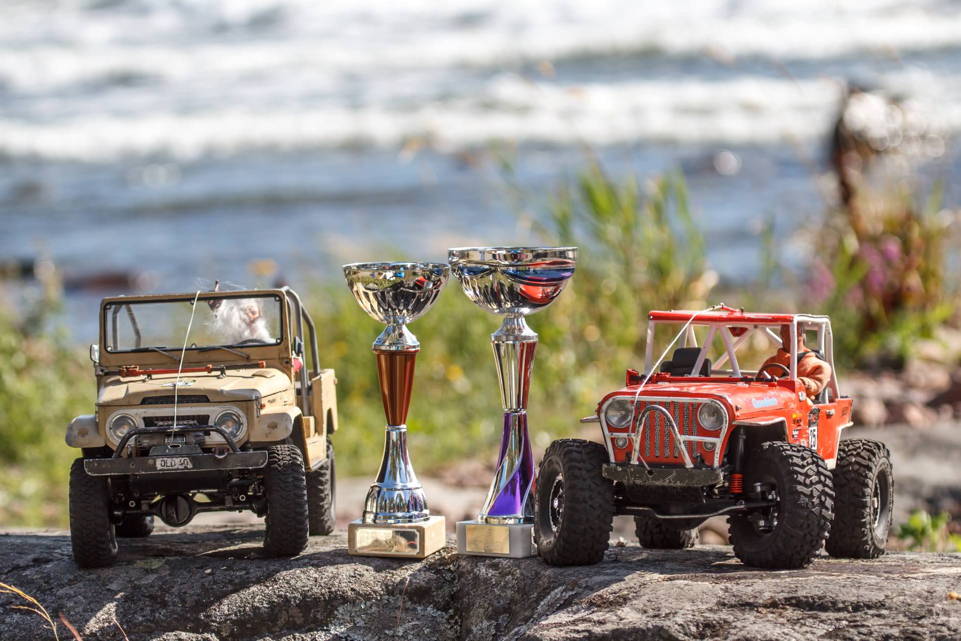

Noni, vihdoinkin tällä C2 mestaruus vietiin. Kyllä sitä on saanut yrittääkkin muutaman vuoden. Taitaa olla vieläpä eka peltikorilla viety, jos en vallan väärässä ole. Kovin on ollu luotettava kapistus, vaikka runtua on saanut. Vinssiservo antautu finaalia edeltävänä iltana, henkalle kiitos varaservosta. Siinäpä hajonneet osat tälle kaudelle :) XL pitbulleihin olen tyytyväinen ollut.

Onnea Tonille ja Peltijeepille! On se kyllä uskomatonta että itse tehdyllä peltikorilla voitetaan ulkonäöstä tinkimättä.Hyvä kuski ja hyvä seppä on rakentanut auton. Noi Janin ottamat kuvat on uskomattoman hienot ja tekee kunniaa sun autolle!

Nöyrät kiitokset. Janilla on kyllä kuvaaminen hallusssa.Pisepise kirjoitti: Ma 20.08.2018 16:34 Onnea Tonille ja Peltijeepille! On se kyllä uskomatonta että itse tehdyllä peltikorilla voitetaan ulkonäöstä tinkimättä.Hyvä kuski ja hyvä seppä on rakentanut auton. Noi Janin ottamat kuvat on uskomattoman hienot ja tekee kunniaa sun autolle!

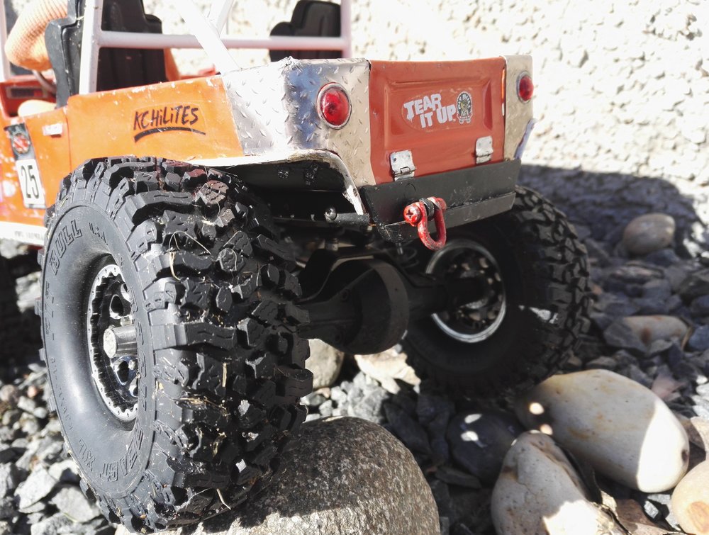

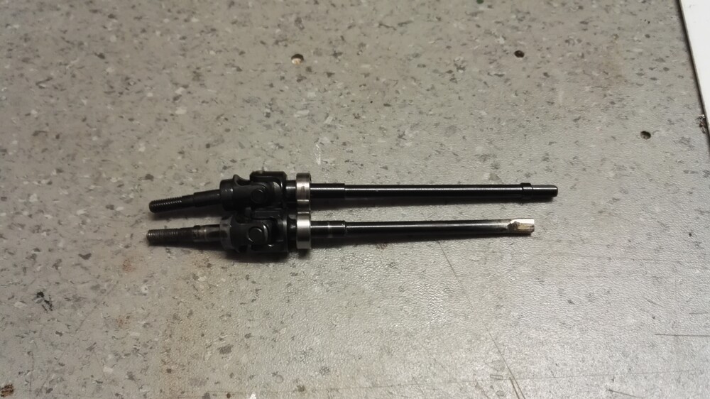

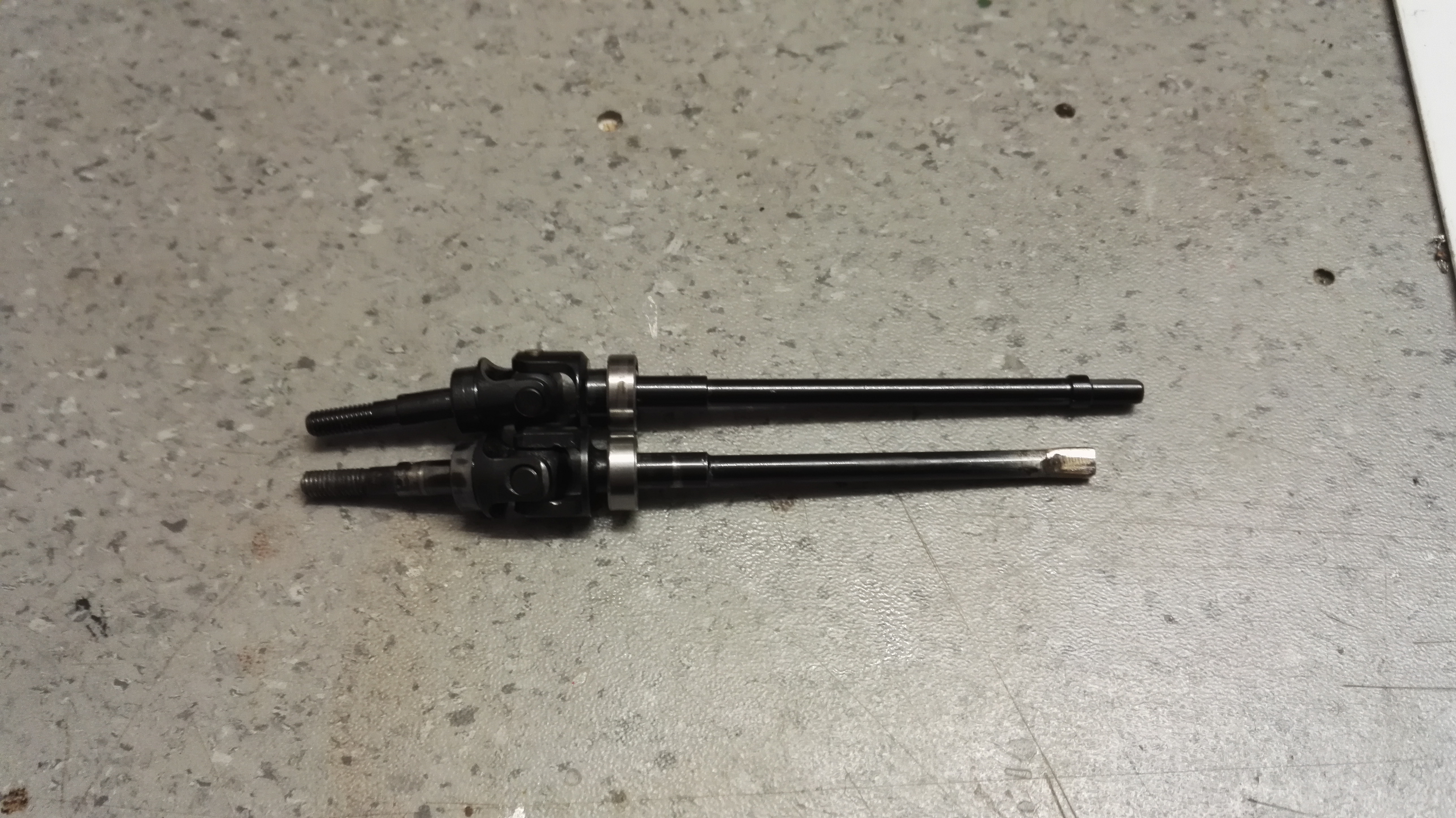

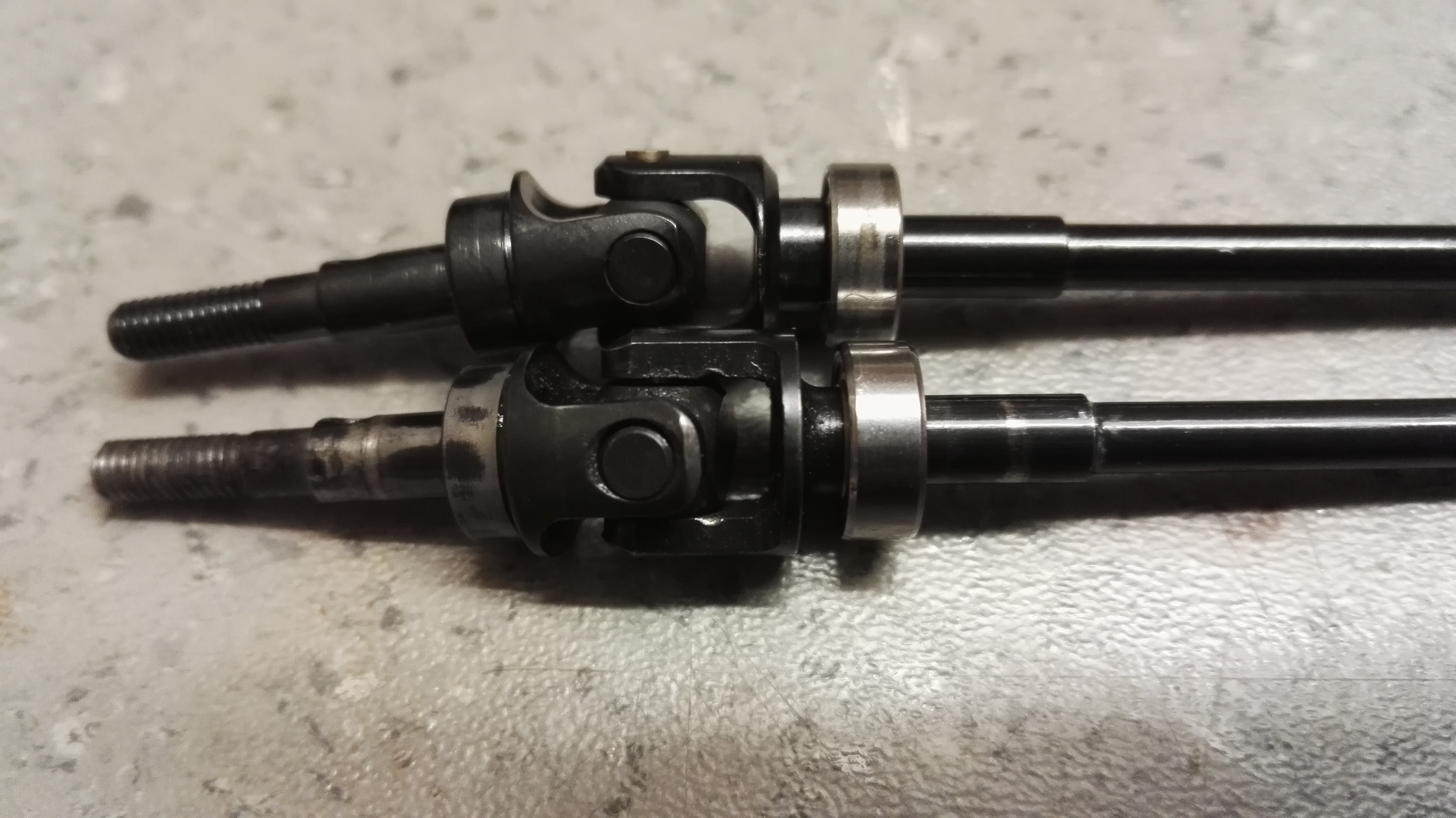

Heps, tämäkin kaivettu pölyn alta. Toimittanut koko talven kolvin telineen virkaa. Kätevä tuosta stingeristä pistää kolvi jäähtymään :)

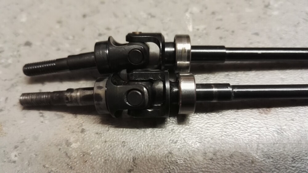

Xr10 vetarit alkoi oleen jo siinä kunnossa, jotta joutivat vaihtoon. Hyvinkin mahdollista jotta olis kestänyt vielä pitkään. No ovatpahan varalla.
Tilalle tilasin boomracingin badass versiot https://www.asiatees.com/ask?description=XRMod. Jotenkin kuvittelin jotta olisivat jo valmiiks sopivan mittaset. No ei ollut. Ihan yhtäpitkät kuin orginaalit xr10 vetarit. No viilalla tuosta selviää. Aika näyttää miten kestää. Skeptinen vähän olen, mut kokeillaan nyt. Ylenpi boomracing tekele. Koneistaneet vähän sirommaks.. Savöksin 1271 rupes jo syksyllä näyttämään puutumisen merkkejä. Tilalle tuli pitkän kyttäämisen jälkeen holmes hobbiesin shv500 v2 servo. Toimii suoraan 12v. Kyllä olen tyytyväinen hankintaan. Tolkuttoman hiljanen ja äkänen tuntuu olevan. Sekin hienopuoli tuossa on jotta pääs becistä eroon. Vaikka ei mulla beccien kanssa näissä mitään ongelmia ole koskaan ollu. Vähempi parempi kumminkin.
Kaaret alkaa vetämään kans viimeisiään. Täytyy koittaa olla kaatamatta. En tee enään alumiinistä. Ohuella seinällä olevasta rosteriputkesta tulee lähes yhtä kevyet. Paljon kestävämmät tosin. Täytyy jossain vaiheessa tehä uudet. Kuskin menin ja vaihdoin, vanha purku käsiin. Pääs tuo pikku-ukko takas. Tänään käytiin kausikin aloittelemassa. Hyvin tuntuu pelaavan.

Noi XR-vetarithan on vasta sisäänajetut :D

Joo, kuvassa taitaa olla se parempi puoli. Toisesta ol tuo ohuempi pinni syönyt itselleen jo ihan hyvän kolosen. Rutiseekin vmäisesti tiukanpaikan tullen. Siltikin hyvin mahdollista jotta olisivat kestäneet kauemmin kuin noi nykyset :) Saahan ne sit vaihettua takasin.
