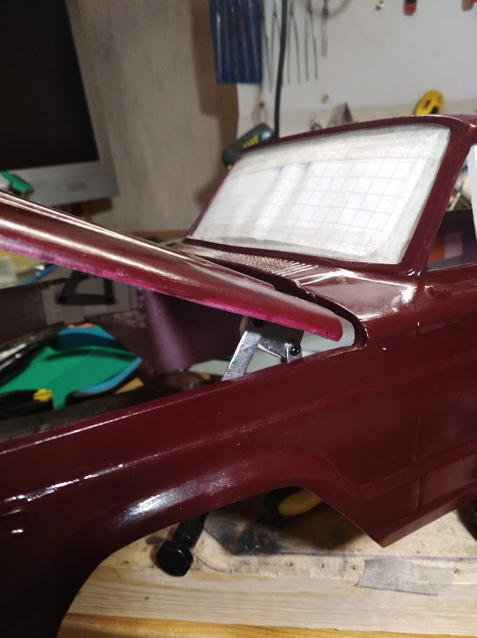

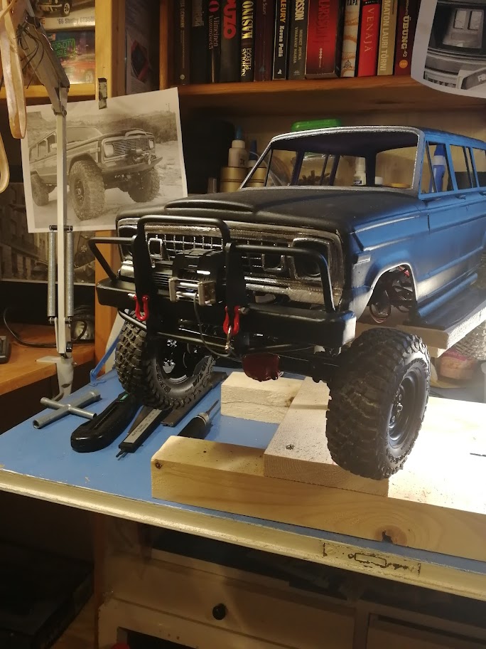

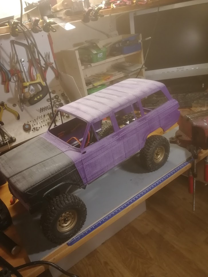

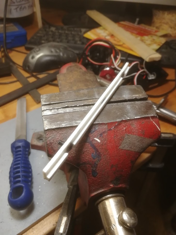

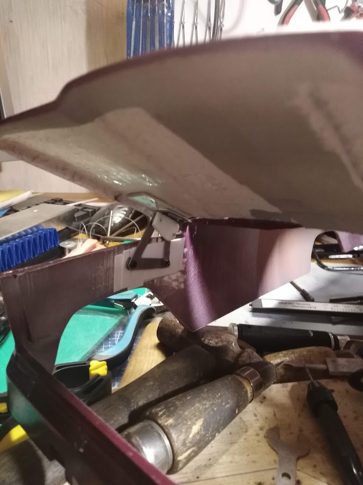

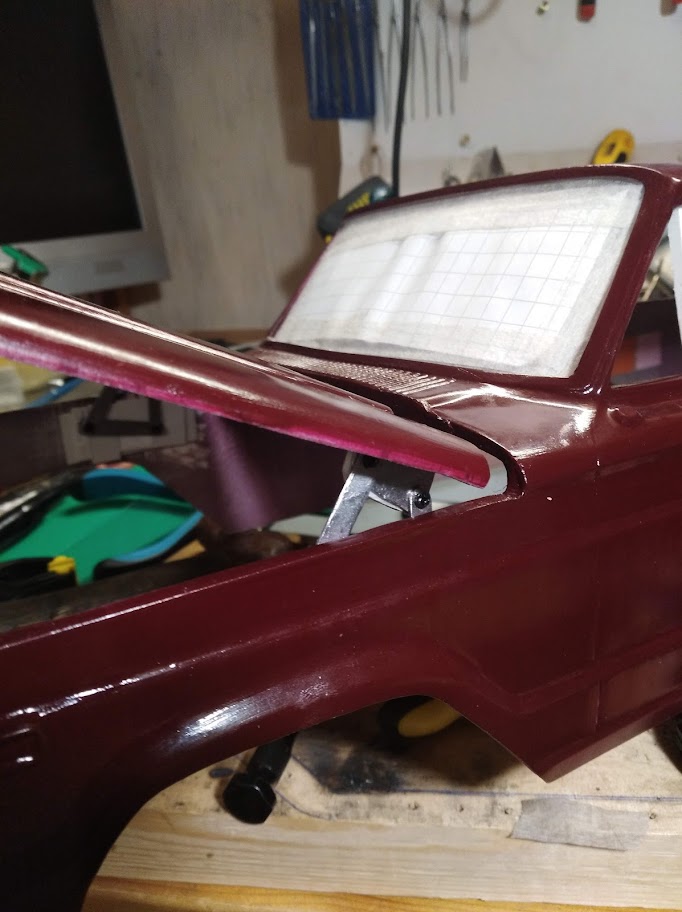

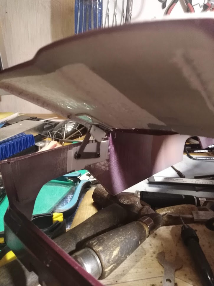

Jotain pikkusta tehty ja yritetty. Saranaprojekti konepeltiin on loppusuoralla. Siitäkin tuli joku pakkomielle että pitää olla toimintatavaltaan aidon näköinen. Hienosäätöö vielä mutta loppumetreillä kuitenkin.
download/file.php?mode=view&id=11643
download/file.php?mode=view&id=11644

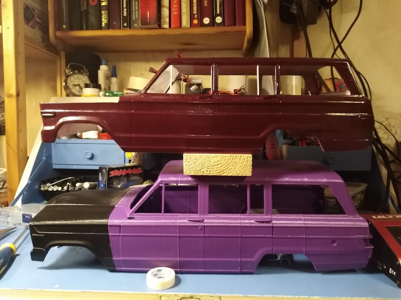

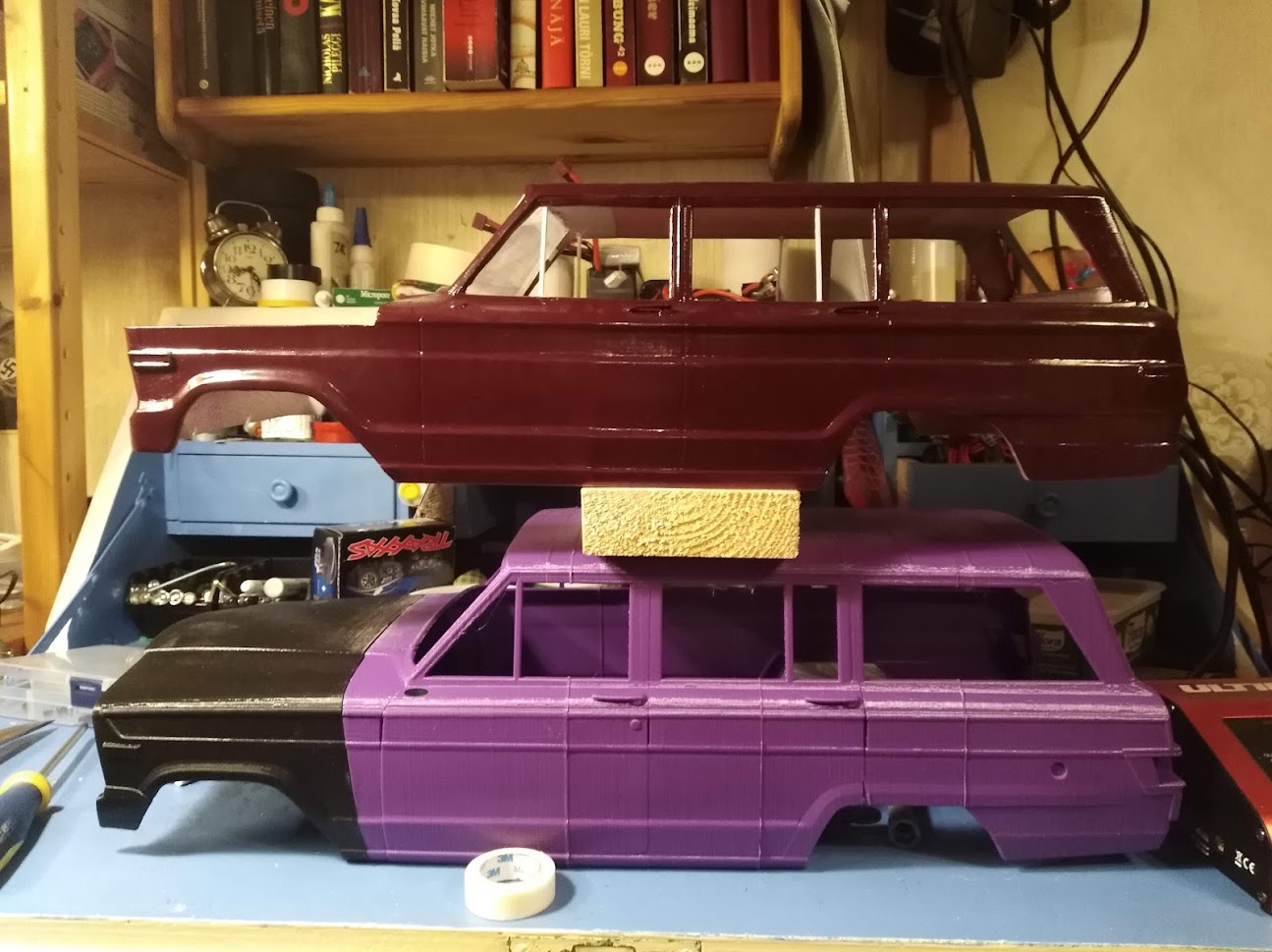

Posti toi myös uuden Wagoneerin, tällä kertaa akseliväli todellakin on 313mm ja siitä suunnitelma on saada C1 kori sitten, tämä nykyinen alkaa oleen jo liian hifistelty.
download/file.php?mode=view&id=11645
Kori on hiukan ohuempaa materiaalia, joten ehkä jotain vahvistusta sisäpuolelle tulee mutta muutoin samoilla eväillä, ruiskukittiä ja hiekkapaperia, siitä se lähtee.

konepellin sarana on asiallisen näköinen!

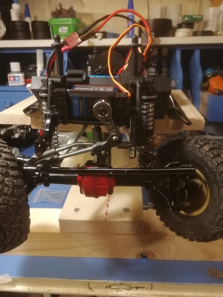

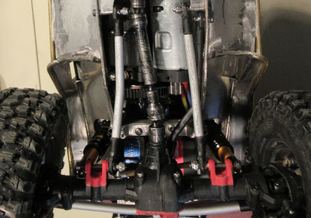

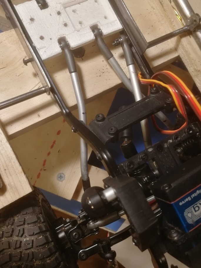

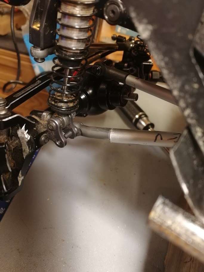

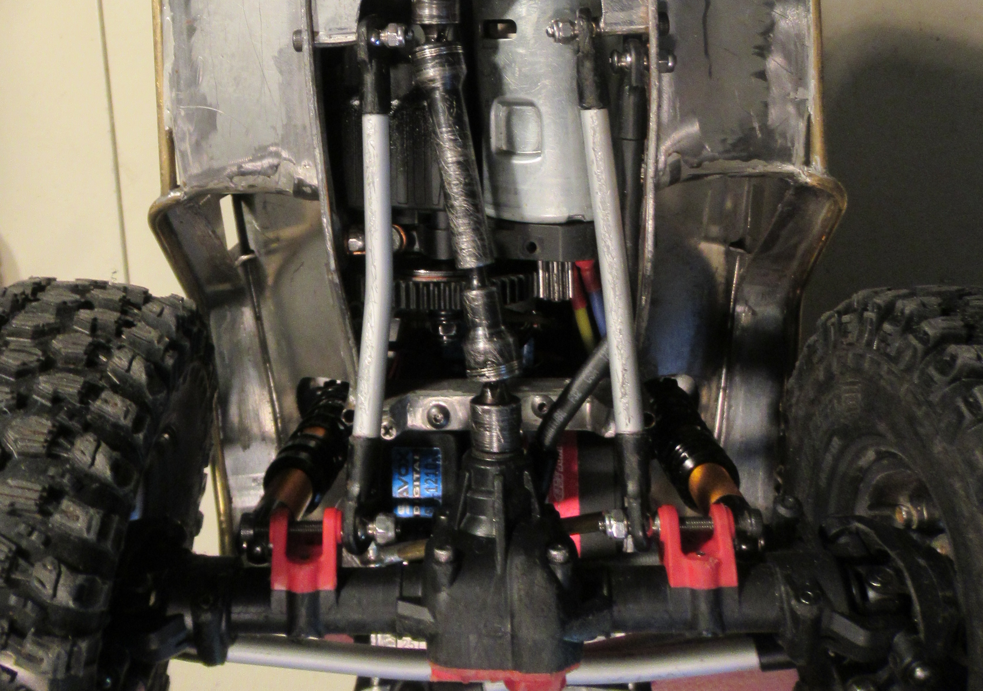

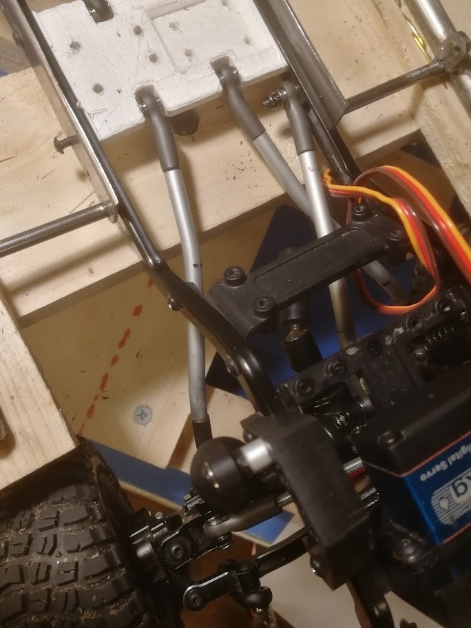

Portaaliakseliprobleema.
Kyseessä siis FTX metalliakselit jotka lunastin harrastajalta sopivaan markkinahintaan.
Tilannehan on niin, että linkit tulevat näissä samaan pystykohtaan kuin iskarit ja Elementin omissa sisemmäs. Näin ollen linkit ottavat runkoon kiinni sisäänjoustossa sekä paljon muita pikku juttuja on edessä.
Tässä näkyy kun akseli on kiinnitetty periaatteella bolt on. Huomionarvoista on myös kardaanikulma joka sojottaa minne sattuu, nopea arvio on, että linkkejä täytyy pidentään noin 10mm
Seuraava tilanne tulee sisäänjoustossa, linkit ottavat runkoon kiinni, en usko että asiaa auttaa jos alumiiniputken vaihtaa 6mm halkaisijalla olevaan tuon 8mm tilalle.
Sitten nopea hätätilaratkaisu joka sisältää varsinaisen kysymyksen, voiko näin edes ajatella laittavansa linkit akseliin? Toki tuohan on vain ruuvin varassa nyt, mutta pysyykö mitenkään mutterinkaan kanssa vai onko täysin tuhoontuomittu idea?
Myöskin panhardin modaus ja kiinnikkeen siirto voi tulla kysymykseen, mystisiä juttuja nämä alustageometrian asiat..

Mulla on just noin linkit etu akselilla, että renkaat mahtuu kääntymään kunnolla. Pistät vaan pitkän pultin ettei ole vain toisesta korvasta kiinni. Kardaani kulmaa voi myös säätää lyhentämällä ylä linkkiä, niin ei akseli siirry tarpeettomasti eteen päin.

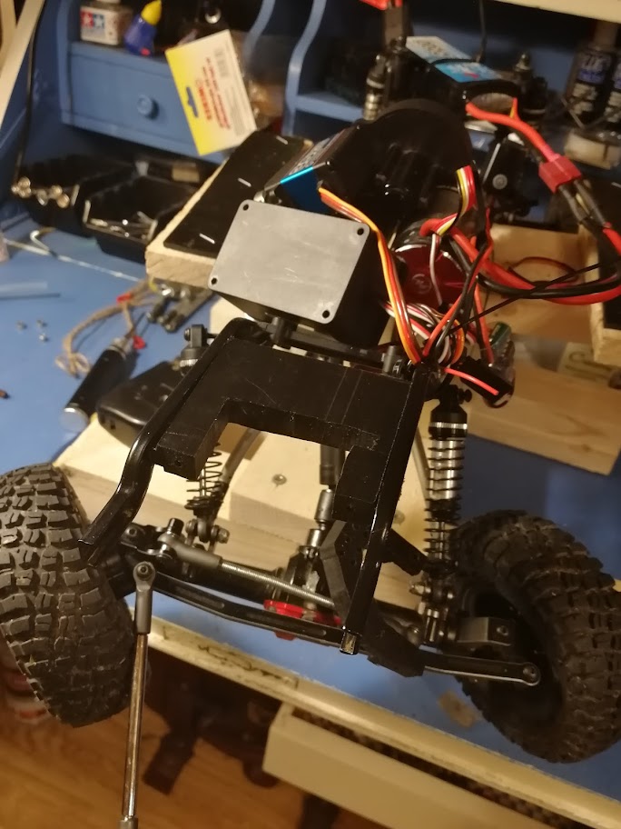

Näin. Vihdoin on portaalit asennettu kun sain panhardin ja ohjausvarren väsättyä. Servo piti kääntää mahalleen kun ei mitenkään sopinut pystyssä oleen. Kääntyvyys huolestutti vähän, mutta ihan suht kivahan tuo on, ajossa sen sitten näkee paremmin.

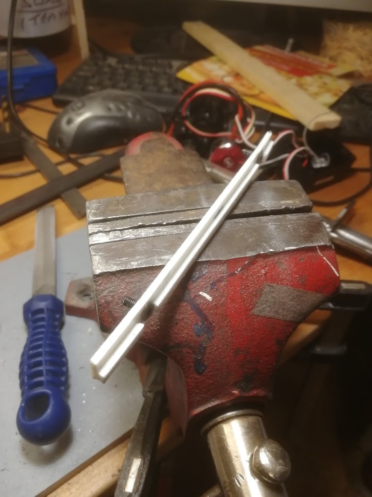

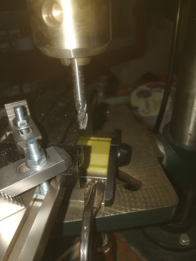

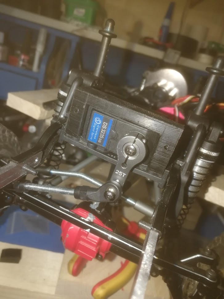

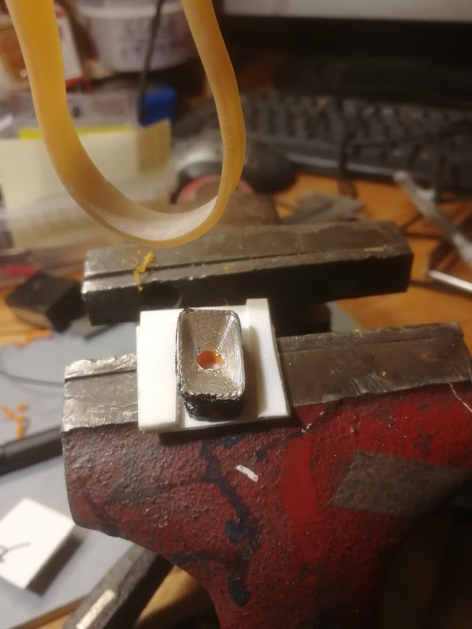

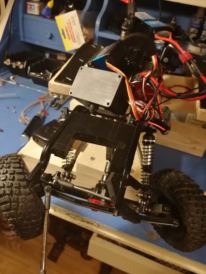

Harmitti tuo servon kiinnitys niin väkästelin servotelineen. Etran löytölaarista puoli-ilmaseks muovia joka on mielestäni erittäin pätevää mekaanisiin asennuksiin, kovaa, työstettävää mutta joustaa jonkin verran. Mattopuukko on melko turha tässä muovilaadussa, sen verran kovaa on.
Kokeilin myös jyrsintä tuohon ja hyvin sopii tähän tarkoitukseen mutta laiskuuttanu en viitsinyt tehdä kunnon suoria asetuksia niin reikiä poraamalla ja viila oli nopein tapa loppujen lopuks.
Hyvähän siitä tuli sitten. Jospa iskaritornit sitten joku päivä vielä niin saa samalla lisää yläpään säätöjä haettua joskus kun joutaa sinne asti.

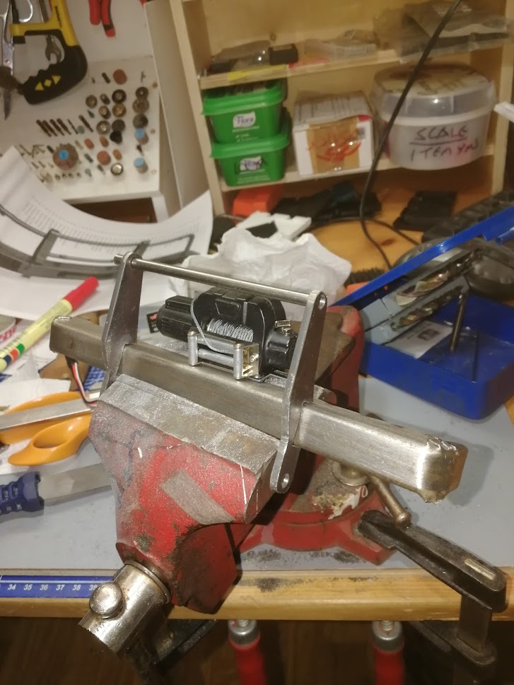

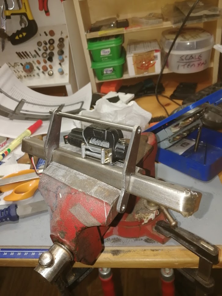

Kahta koppaa kun tekee niin jompaa kumpaa voi aina tehdä. Puskureita ja slidereitä aloin parsimaan kasaan jo joulunpyhinä. Iskin silmäni kengurupuskuriin netissä ja sen tyylistä lähdin rakentamaan.
download/file.php?mode=view&id=12611
Sliderit on 10mm putkesta ja päissä jotkut random ruuvit pyöristämässä päitä, kemiallista metallia käytin kittinä hitsauksen jälkeen, haisee aika kamalalle tuo töhnä. Ideana on, että koriin tulee jotkut tapit ja kuvassa näkyviin pystypaloihin reiät.

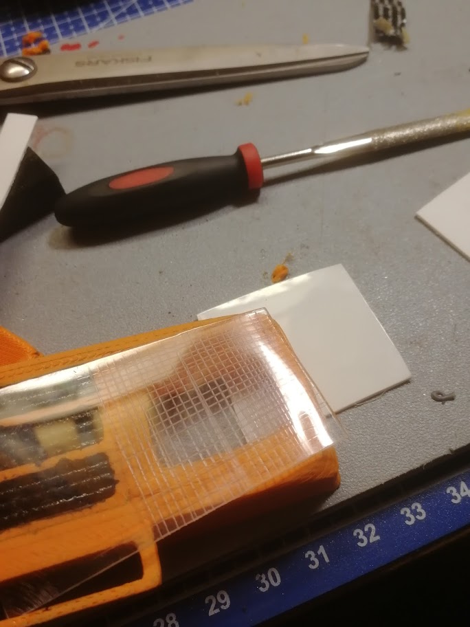

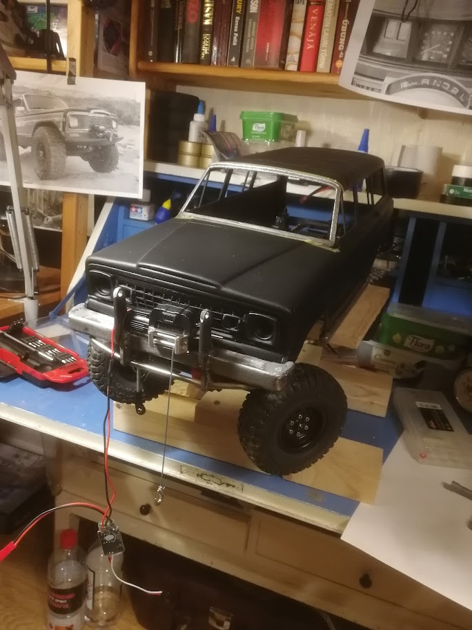

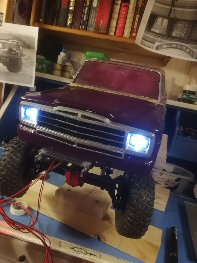

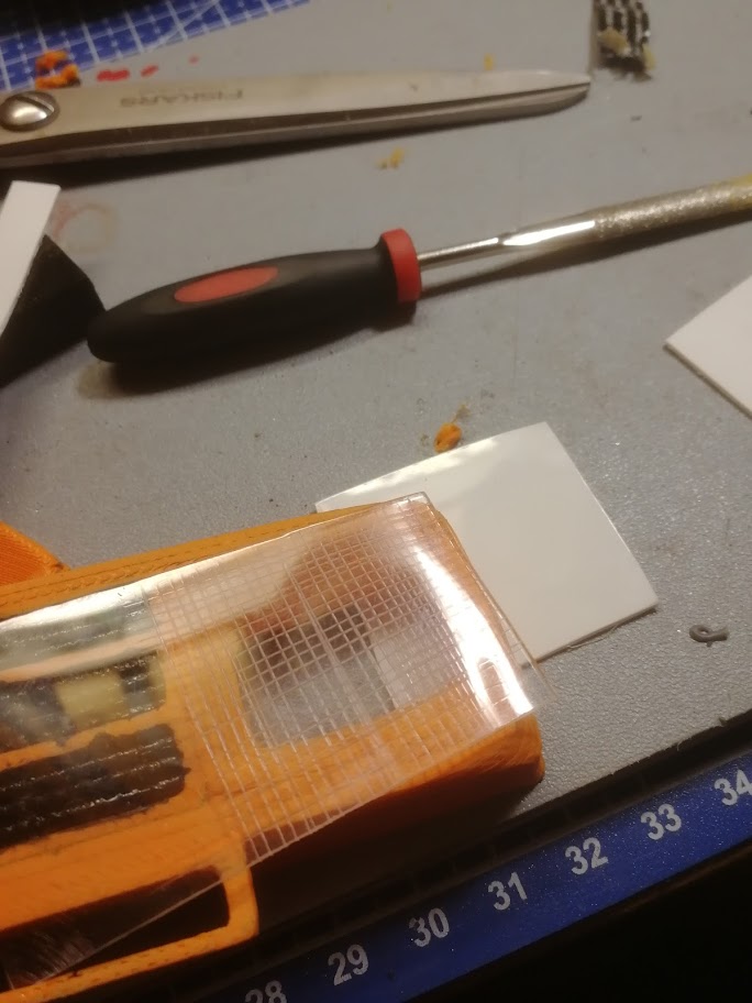

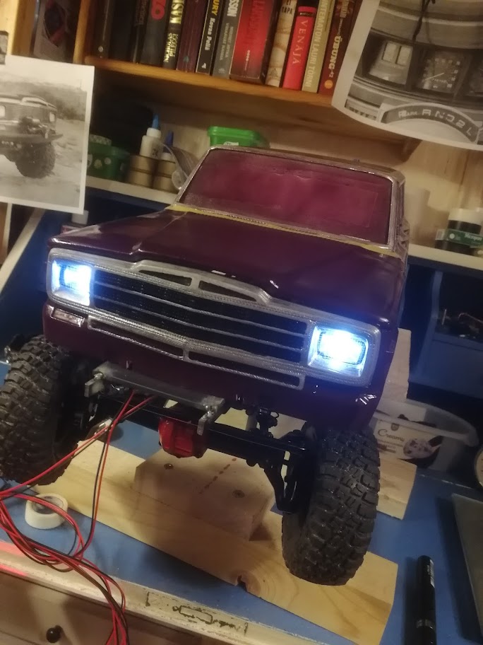

Viininpunaiseen Wagoneeriin aloin vihdoin tekemään maskia ja valoja. Läpinäkyvään muoviin viiltoja noin millin välein ristikkäin, jolla saa hieman ledin pistemäistä valoa hajalleen. Aiemmin olin leikannut umpiot irti ja nyt tuli käyttöä. Liquid Chromella kiiltäväksi ja ledille 5mm reikä. Itse linssi ei ole millään kiinni vaan pysyy välissä kun umpion ruuvaa kiinni.
download/file.php?mode=view&id=12613&si ... 65ac0c77bb
download/file.php?mode=view&id=12614&si ... 65ac0c77bb
Keula paikoillaan testaukseen, pitkään olin tätä hommaa jahkaillut, mutta aivan turhaan, nyt enää pientä hifistelyä ja voi liimata maskin paikalleen.
download/file.php?mode=view&id=12615&si ... 65ac0c77bb

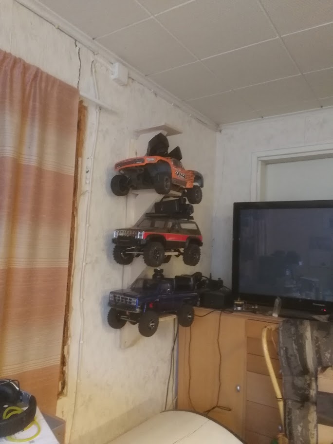

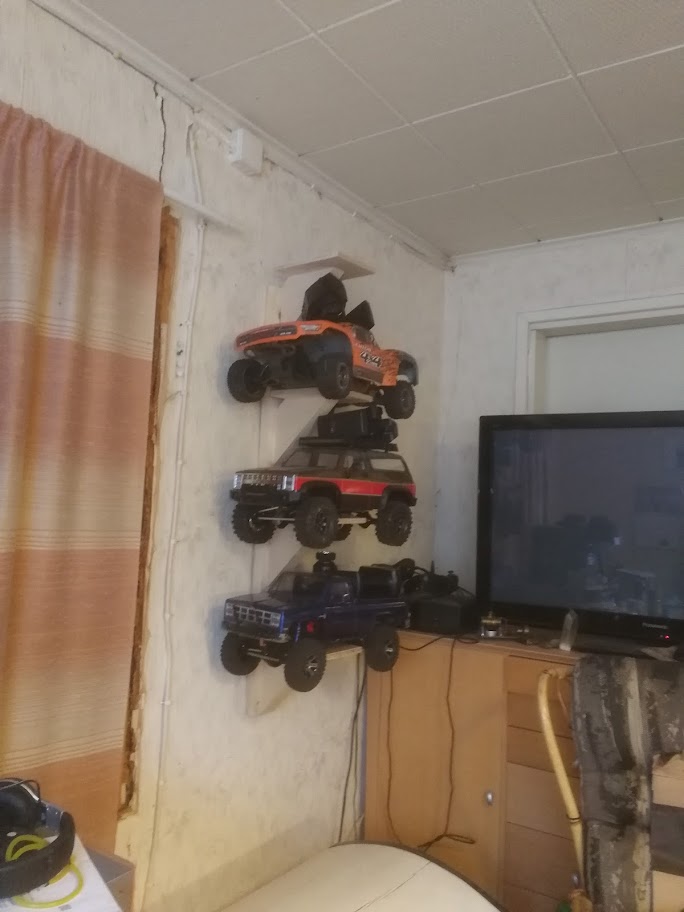

Aamusella väkästelin vielä seinään hyllyn kalustolle.

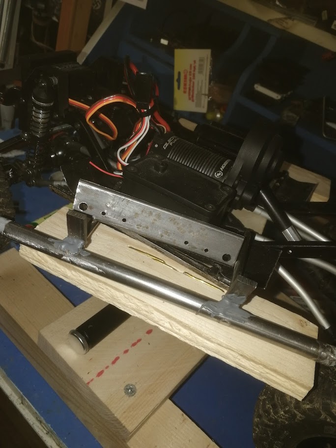

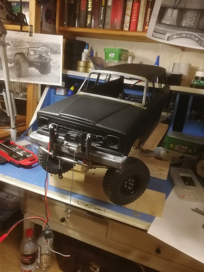

Jahas. Päivän saldo on positiivisen puolella kun sain askarreltua puskurin ja korin kiinnityksen.
Korin kiinnitys tuli tapeilla kyljistä mutta päin vastoin kuin yleensä täälä nähdyt, eli tapit ovat korissa. Valuerc ruuvit kelpaavat tähän koska niitä ei oikeisiin töihin voi sotkea, kannat menevät pyöreeks pelkästä puhaltamisesta.
Täläiset kiskot helmaan sisäpuolelle.
download/file.php?mode=view&id=12650
Suurin ongelmahan tässä on saada kori tismalleen oikeaan kohtaa joka suunnassa joten puskuri piti myös saada sille mallille että kori asettuu järkevästi.Scalevinssi asettui melko kivuttomasti puskuriin ja toivottavasti pysyy kun kiinnitys on neljällä M1.6 ruuvilla.
Slidereissä kun on 3mm reiät m3 ruuveille niin se on todella tarkka sovitus joten täytyy suurentaa toleranssia kuitenkin että korin saa ilman taistelua pois ja paikalleen, muutenhan tuo toimii varsin hyvin.
download/file.php?mode=view&id=12652
Tässä vaiheessa huomasin, että taka-akseli on sopivalla kohdalla mutta etuakseli on aavistuksen liian edessä. Siispä vääntelin alalinkkejä lisää. Ongelmahan oli että ala ja ylä linkki ottavat toisiinsa mahdollisesti kiinni, ja myös se, että alalinkit ottavat kiinni runkoaisoihin johtuen kiinnityskohdasta näissä FTX akseleissa, eli tulevat leveämmälle.
download/file.php?mode=view&id=12653
Korin väriksi valitsin Mastonin 121, eli mattamusta koska joku autotehtailija on joskus sanonut, että auto saa olla minkä värinen tahansa kunhan se on musta.

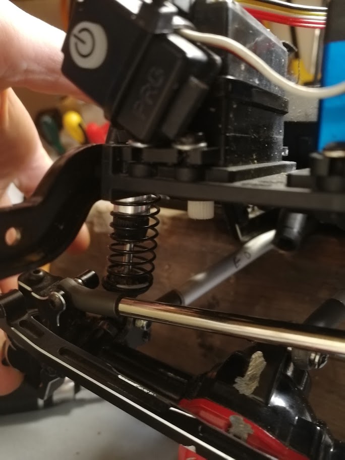

Re: Trailwalker->Jeep Wagoneer (wanhakoppanen)

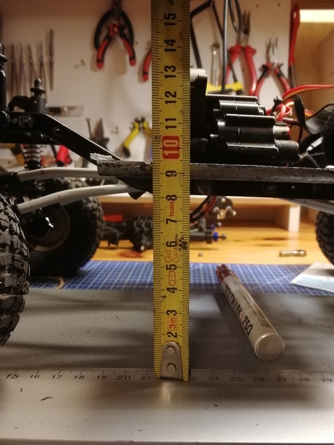

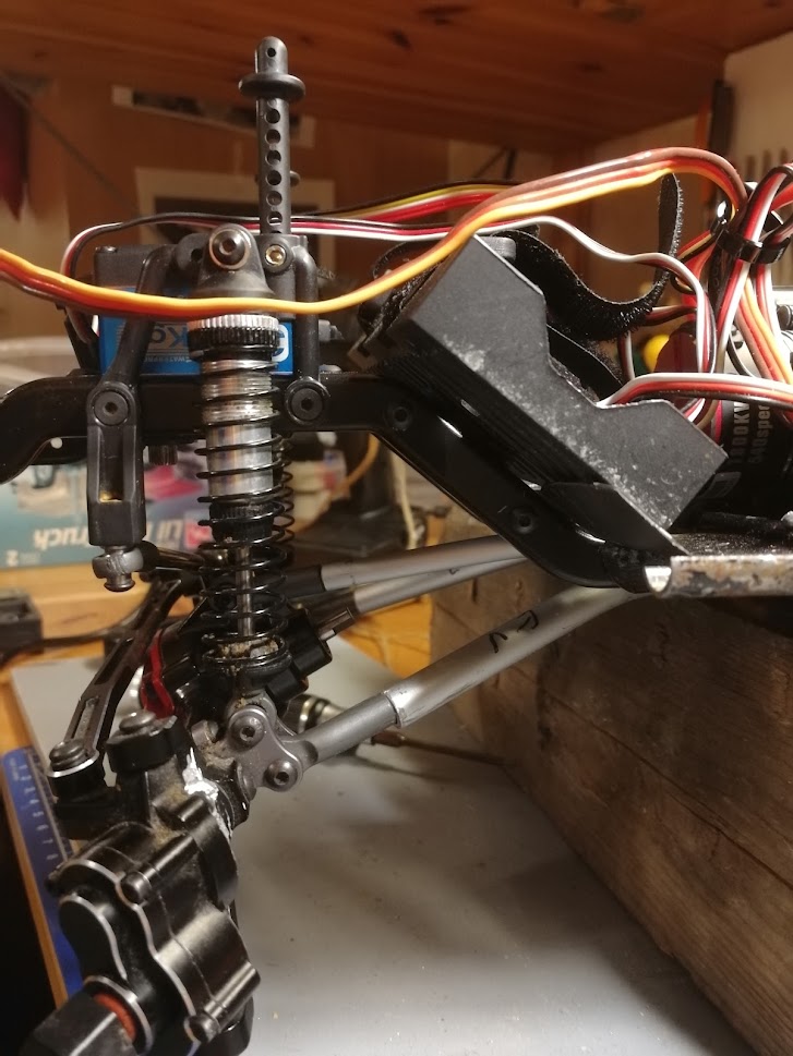

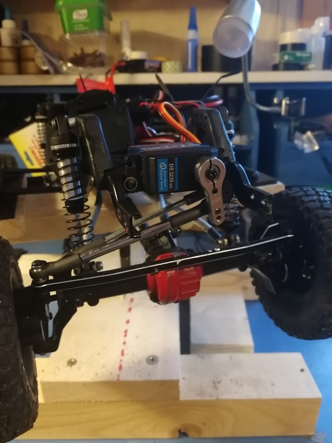

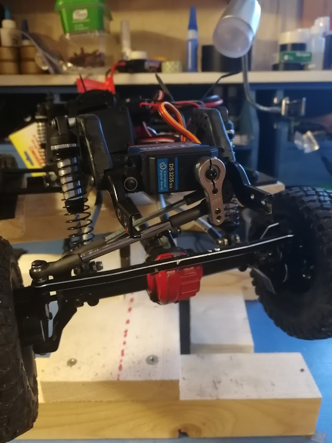

Nyt on auto alustaltaan melko lailla valmis. Suurin taistelu oli saada etupään jousto toimimaan koko matkalta, milloin otti linkit kinni ja milloin ohjauksen varret sun muuta. Ei auttanut muu kuin tehdä servoteline uusiksi jottei ainakaan siitä jää enää kiinni.
Raakaversio
download/file.php?mode=view&id=12719
Panhard tankoa piti nostaa ylemmäs runkoon ja ohjauksen linkkitanko kääntää toisinpäin jotta taas ohjausvarren sai vietyä linkkitangon päähän. En ole varma menikö kaikki osat nyt oikein mutta kuvastahan tuo selvinnee miten kaikki ovat. Iskaritolppia vähän pyöristelin ettei raavi sormiaan jos vielä jotain pitää puuhata niiden kanssa.
Servostakin saa kaiken mahdollisen voiman käyttöön kun ohjausvarsi on sisemmässä reiässä servovarressa.
download/file.php?mode=view&id=12720

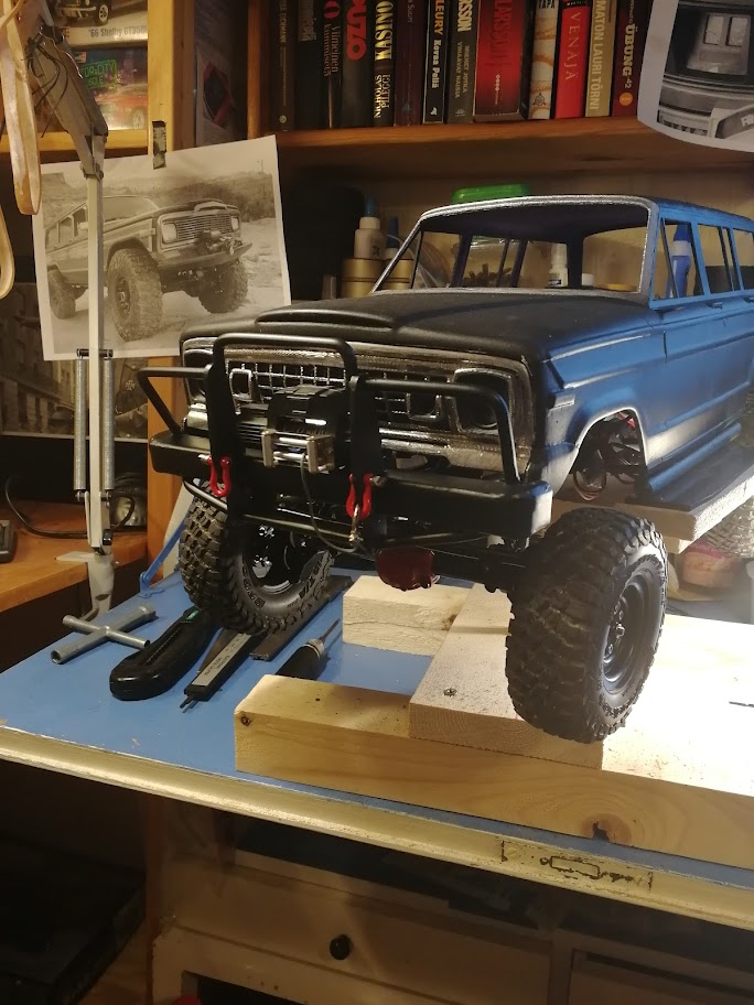

Sliderit ja puskurin sain maaliin ja paikoilleen, sakkelit ja vinssi kiinni niin alkaa näyttämään jo joltain.
download/file.php?mode=view&id=12721

Hienoa seurata tämän edistymistä. Tuo "kenguru" puskuri on tosi makee, ja hienosti toteutettu. Oliko tällä jotain tiettyä esikuvaa mistä oli on otettu vaikutteita?
Pisepise kirjoitti: La 08.01.2022 14:31 Hienoa seurata tämän edistymistä. Tuo "kenguru" puskuri on tosi makee, ja hienosti toteutettu. Oliko tällä jotain tiettyä esikuvaa mistä oli on otettu vaikutteita?
https://store.rc4wd.com/Kangaroo-Front- ... _5703.html
Beahkit kirjoitti: La 08.01.2022 14:40
Etäisesti saman henkinen😇
Tämmösen bongasin joskus surffatessa, semmonenhan piti saada, tein itse ja säästin 118 taalaa :D
Viestit: 466
Hieno puskuri! Teetkö kaikki liitokset juottamalla vai käytätkö myös hitsivehkeitä?
Tawler kirjoitti: La 08.01.2022 21:34 Hieno puskuri! Teetkö kaikki liitokset juottamalla vai käytätkö myös hitsivehkeitä?
Kaikki on hitsattu. Ei juotettu mitään paitsi johtoja joskus :)

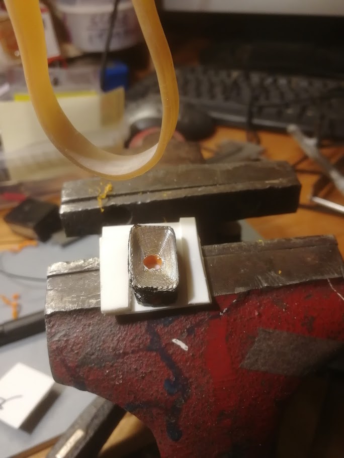

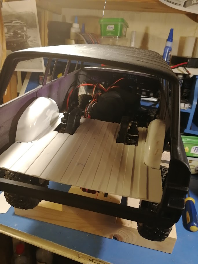

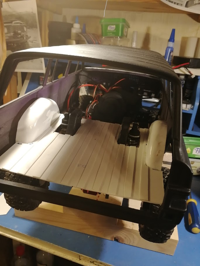

Pääsin sisustan kimppuun ja aloitin helpoimmasta päästä, tavaratilasta.

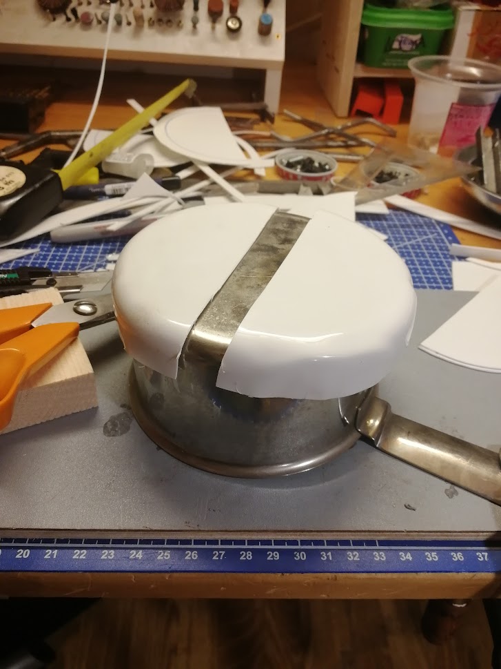

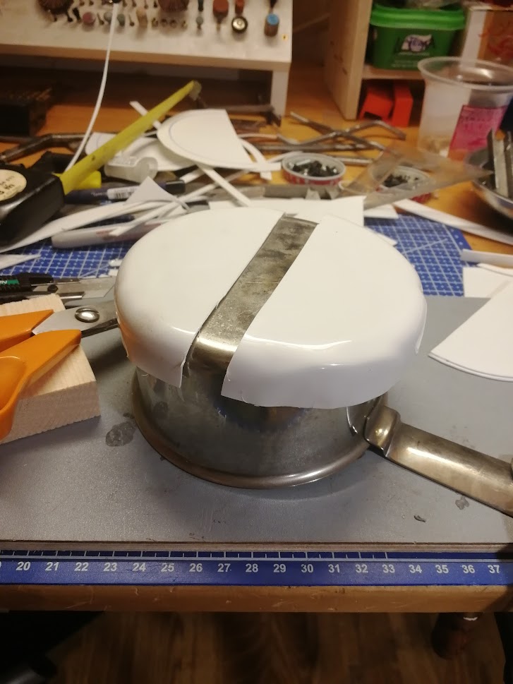

Päänvaivaa aiheutti sisälokasuojat kun en niitä mistään jäätelörasiasta halunnut tehdä. Leikkelin muovi kaarelle ja käyrälle eikä tullut valmista millään. Sitten syttyi lamppu että muovihan taipuu lämmössä.
download/file.php?mode=view&id=12777
Noin pienellä kattilalla en ole koskaan mitään tehny mutta nytpä tein, halleluja!
Lopput olikin leikkaa, liimaa ja askartele.
download/file.php?mode=view&id=12778

Toi kattilakikka on kova 😄. On oikee scalekattila vai mikä lie voisulakattila kun noin pieni on. On hienon näkönen peräboksi kyllä. Hienot noi raitarimat
teppisch kirjoitti: Ma 10.01.2022 23:32 Toi kattilakikka on kova 😄. On oikee scalekattila vai mikä lie voisulakattila kun noin pieni on. On hienon näkönen peräboksi kyllä. Hienot noi raitarimat
Unohtu mainita, että kuumailmapuhaltimella muovi taipusaks ja sitten näpit polttamalla taivutin, myös puupalikkaa keksin käyttää vasta kun sormia kirvelsi.

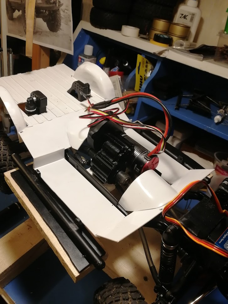

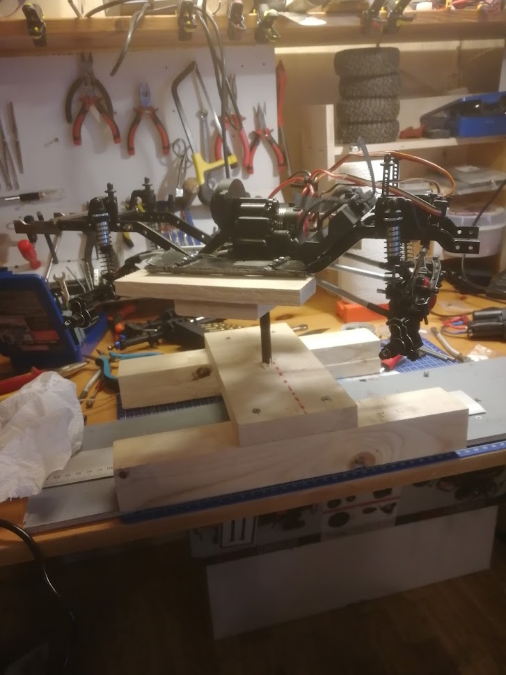

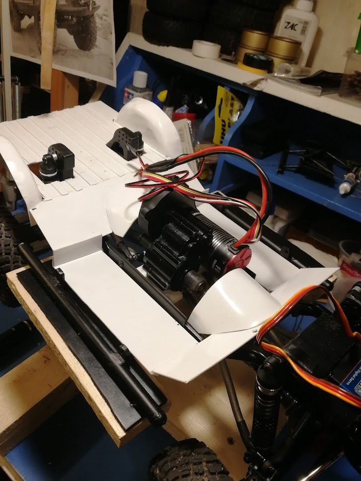

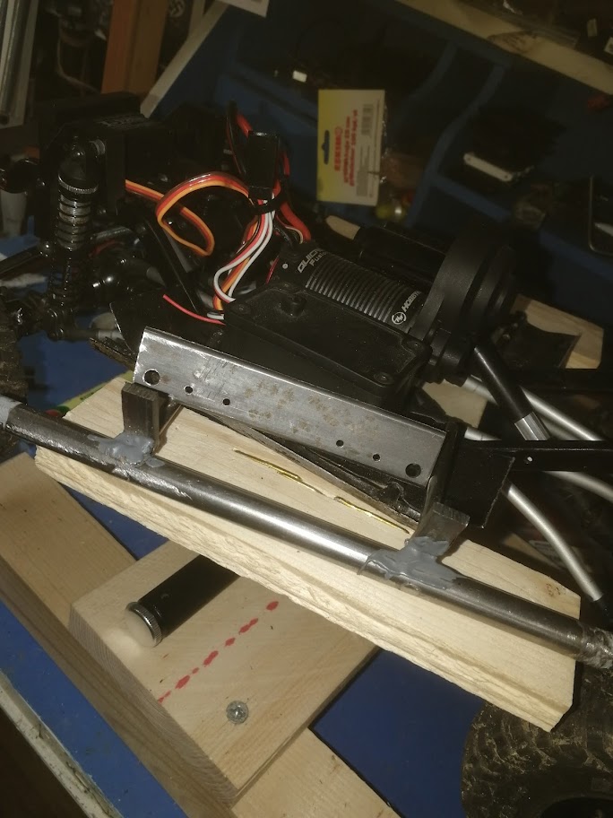

Hiukan eteni kun piti pienen kaupunkiloman tän muun lomailun ohessa. Pohjalevyä hahmottelin ja liimailin kasaan. Voimansiirto jää näkyviin, sille ei vain voi mitään, peitellään sen minkä pystyy.
Todennäköisesti kiipeän takapuoli edellä puuhun, kun en ole juurikaan suonut ajatusta sähköjen sijoitukselle. Avattavaa nokkapeltiä en enää ala tekemään joten joko takaluukusta käsin akun vaihto, tai kori irti. Kuitenkin sisusta tulee olemaan oma komponentti joka on muutamalla ruuvilla kiinni rungossa.
