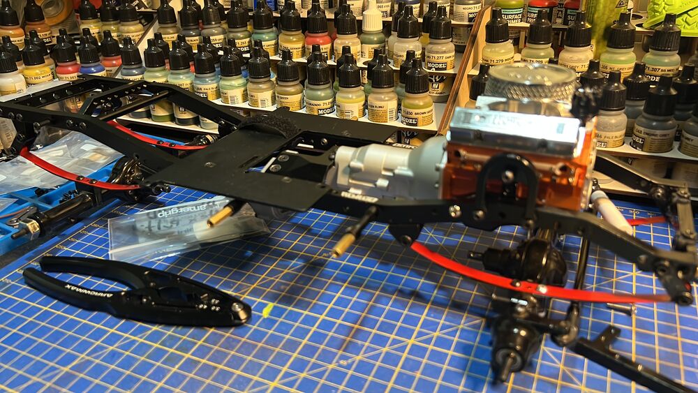

Tämmöistä tänään, työpisteen siivouksen ohessa😮‍💨

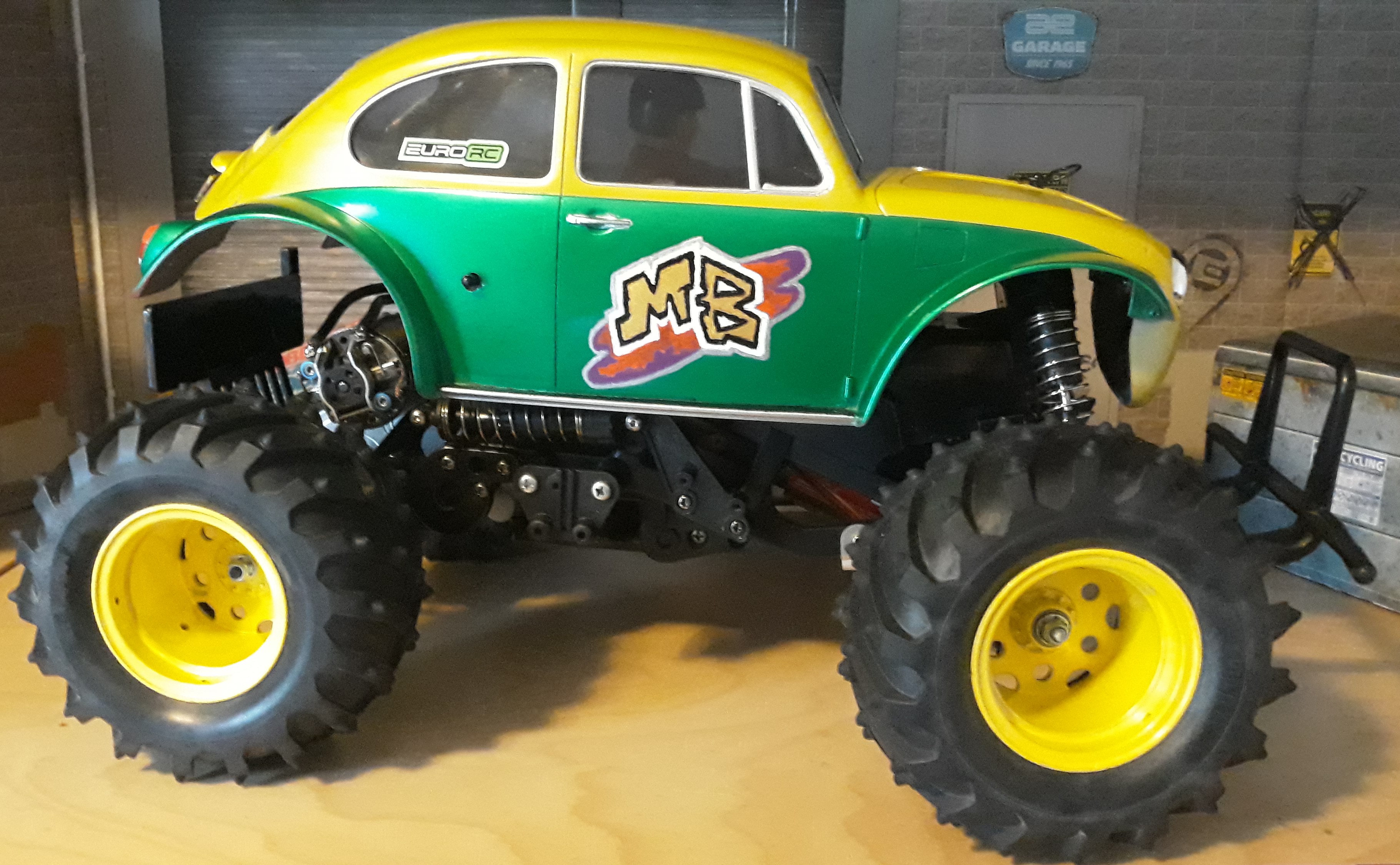

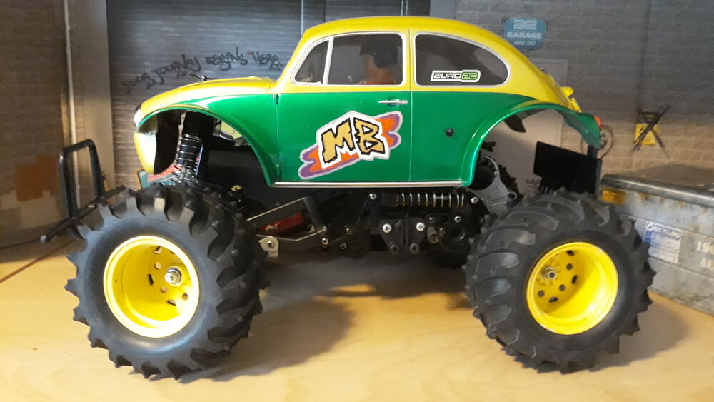

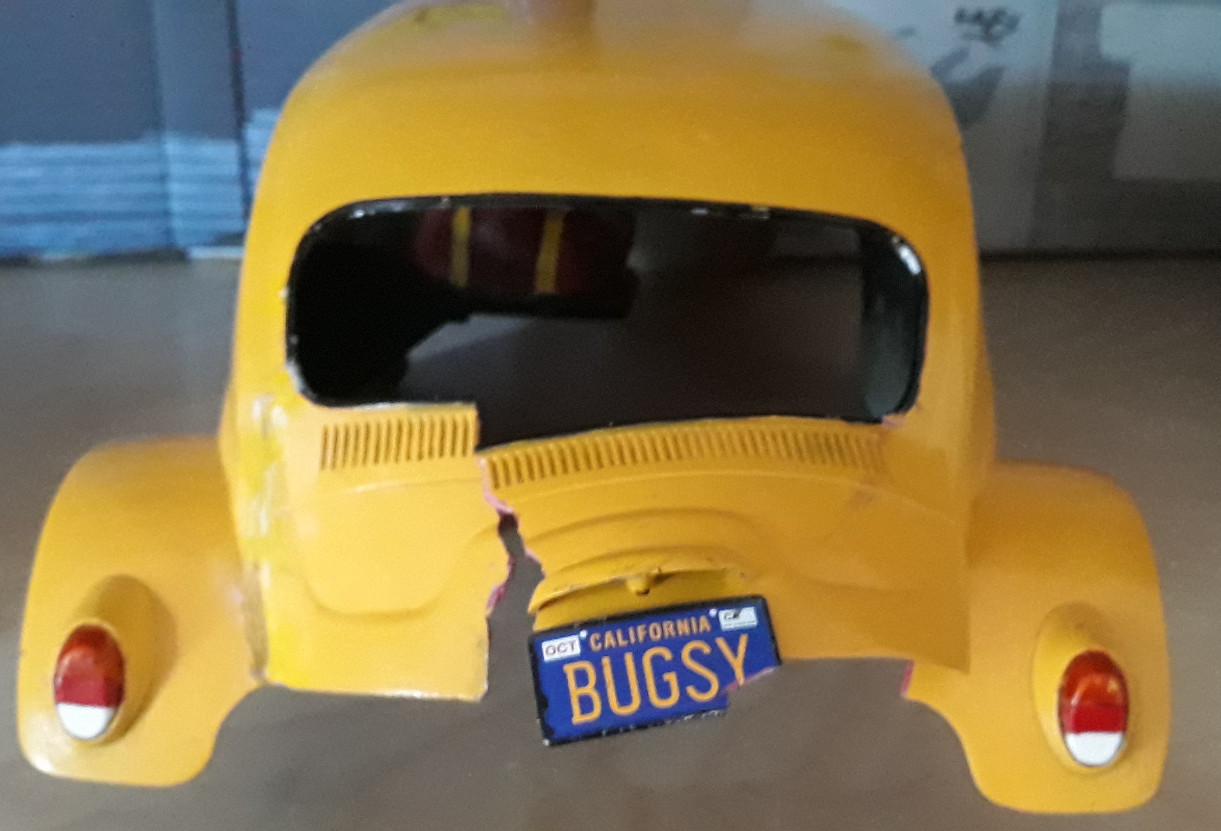

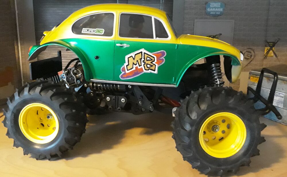

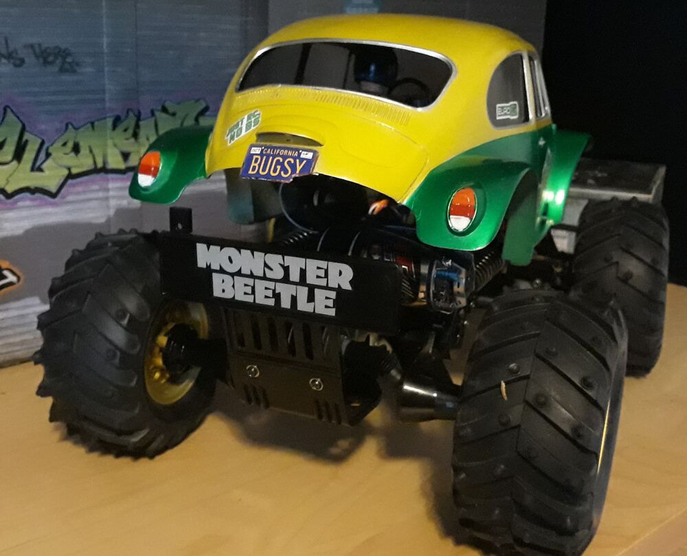

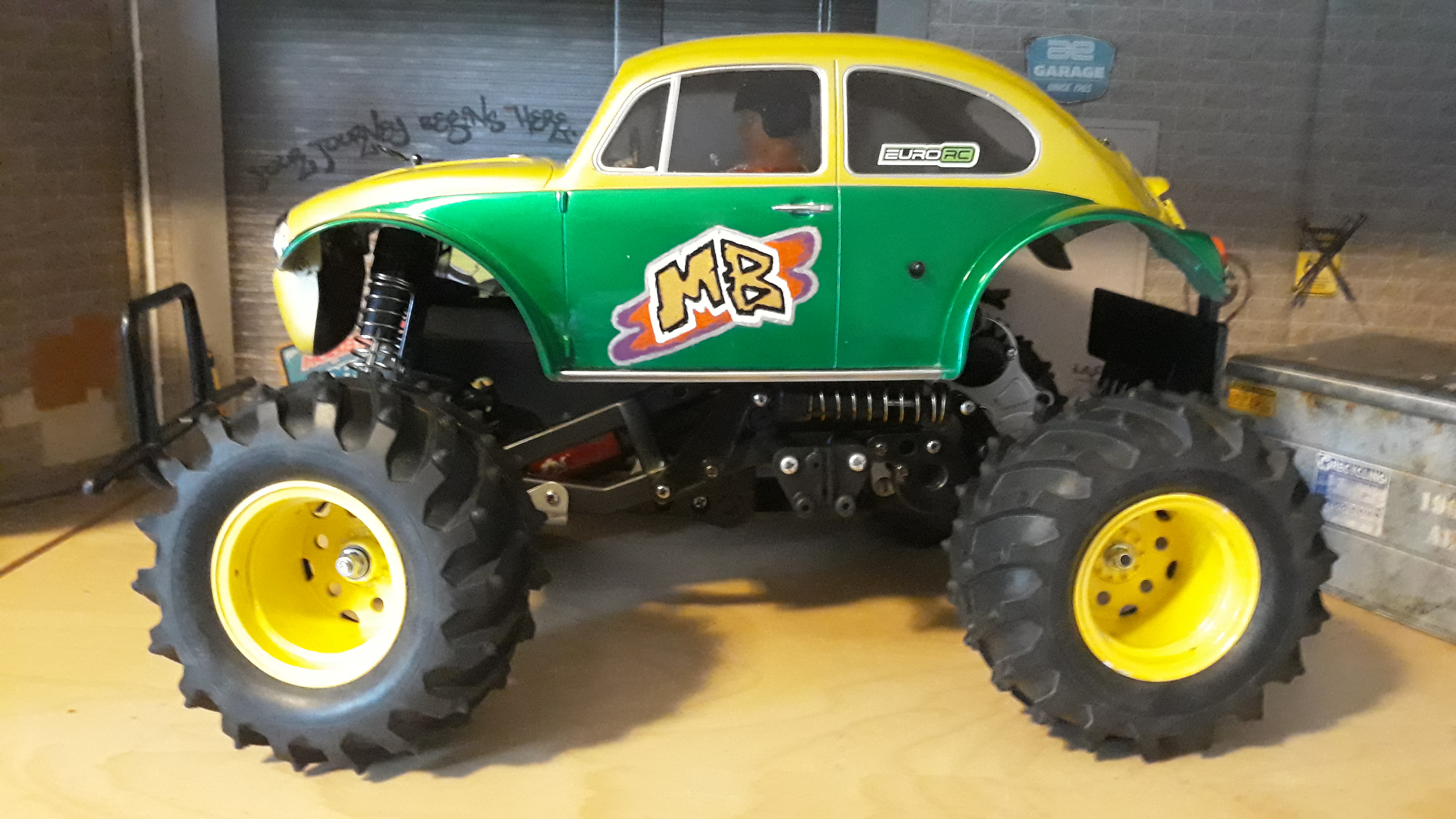

Kaiken harmauden keskellä rakensin viikonloppuna Moster Beetlen kasaan uudella kuosilla. Korin tosin maalasin jo keväällä.
Korin perä näytti keväällä tältä.
Uusi kuosi.

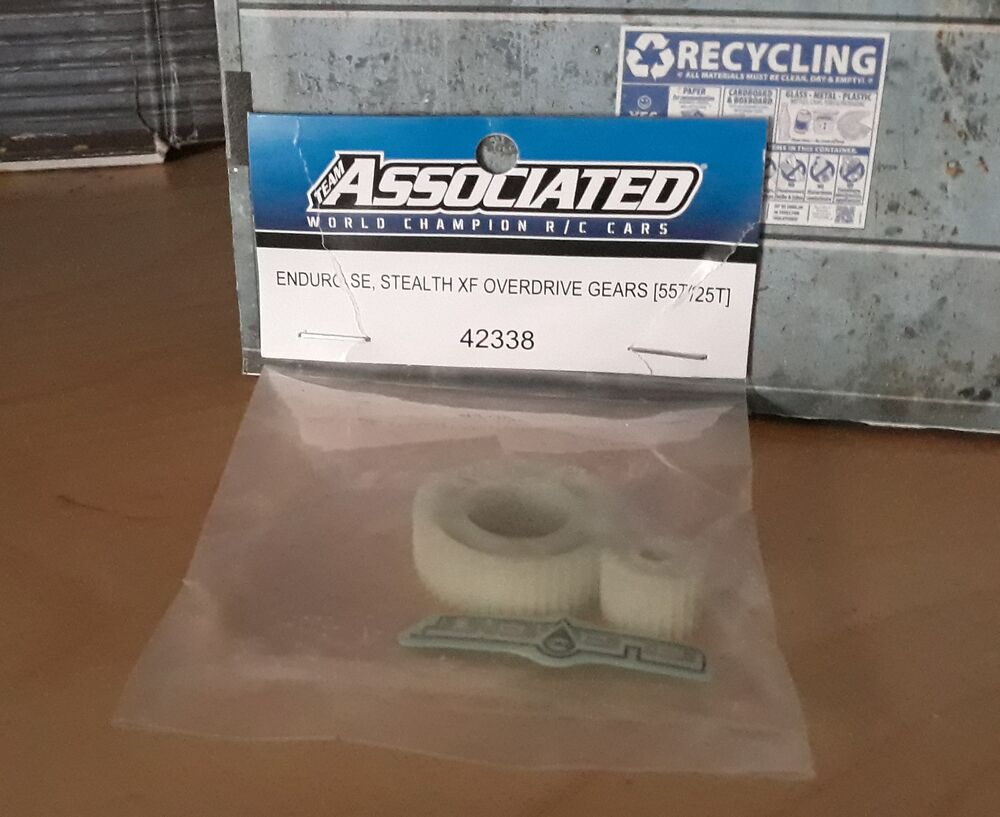

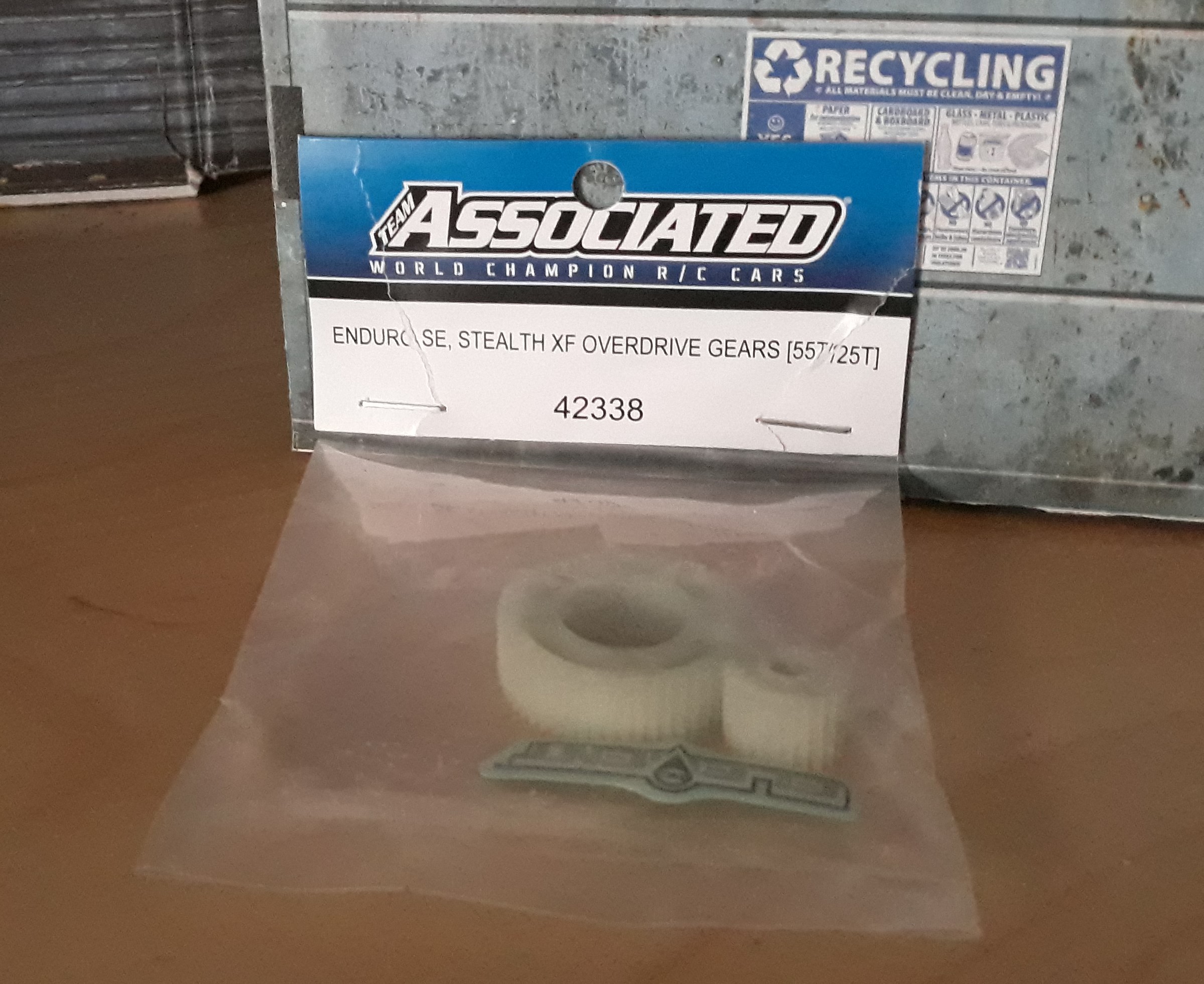

Posti toi eilen paketin Tamicolta, missä oli tamiyan varaosia ja uudet OD rattaat Elementtiin. Rattaat menee perskaan ja asennus alkaa nyt.

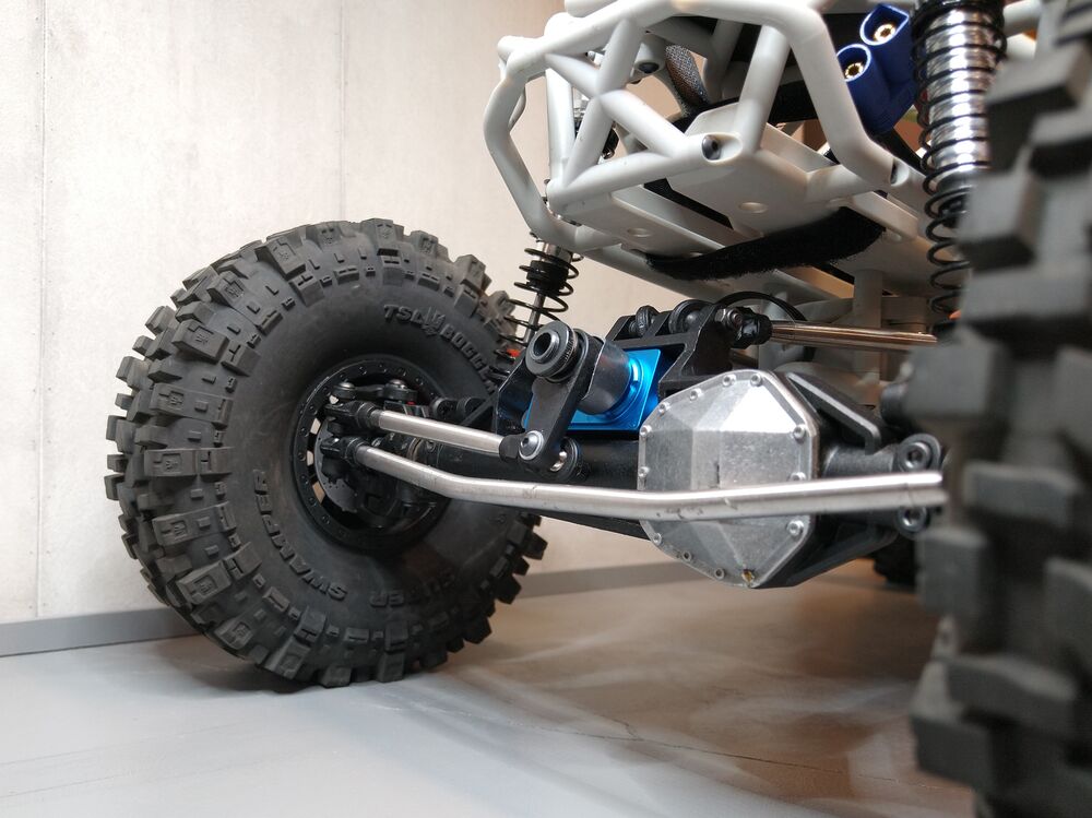

Vinssi"köyden" ohjuri tuli juuri asennettua, kiitos taas Pertsaxille osasta. Tuli myös haettua postista matalaprofiilinen servo OD:lle, koska eihän tavallinen mennyt Ultran koriin (Phoenixin koriin meni just). Tämän asennus vielä. Pientä säätöä vielä, ennen kuin uskaltaa valmiiksi sanoa, mikäs sen parempaa 🤗

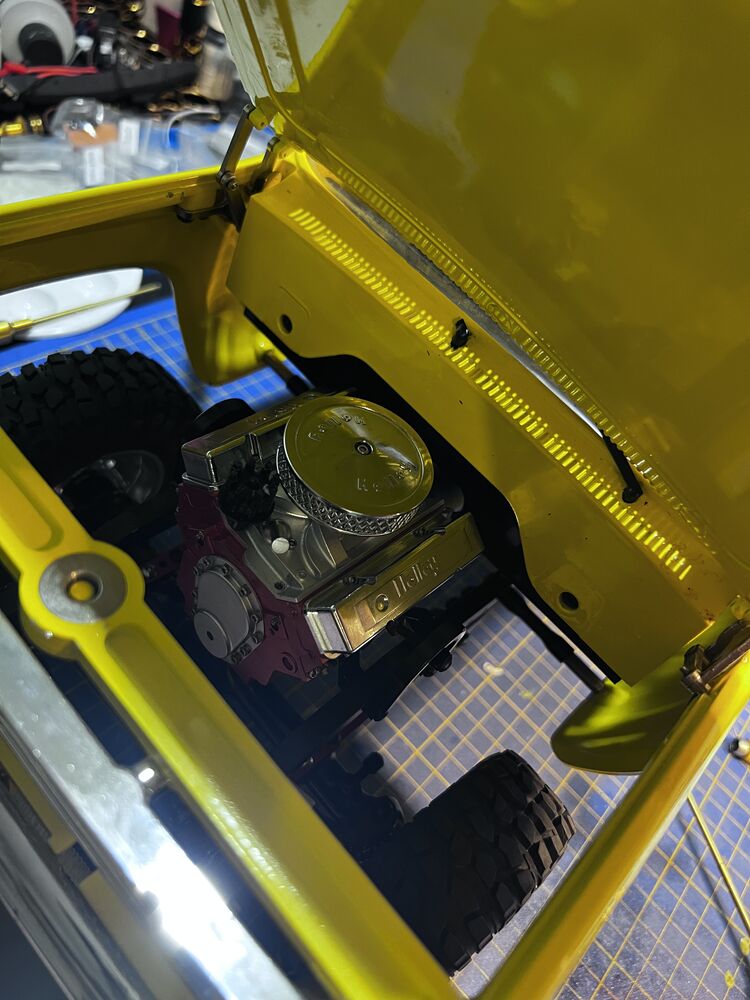

Pölynkerräjien uusimpaan laitteeseen sain laitettua sen Fusion SE moottorin sisään, sen verran oli vauhti päällä, että tästä ei kuvia kerennyt ottamaan.
Pikaisesti koeajot takapihalla ja testikalliolla, ei ole mikään crawler🤣

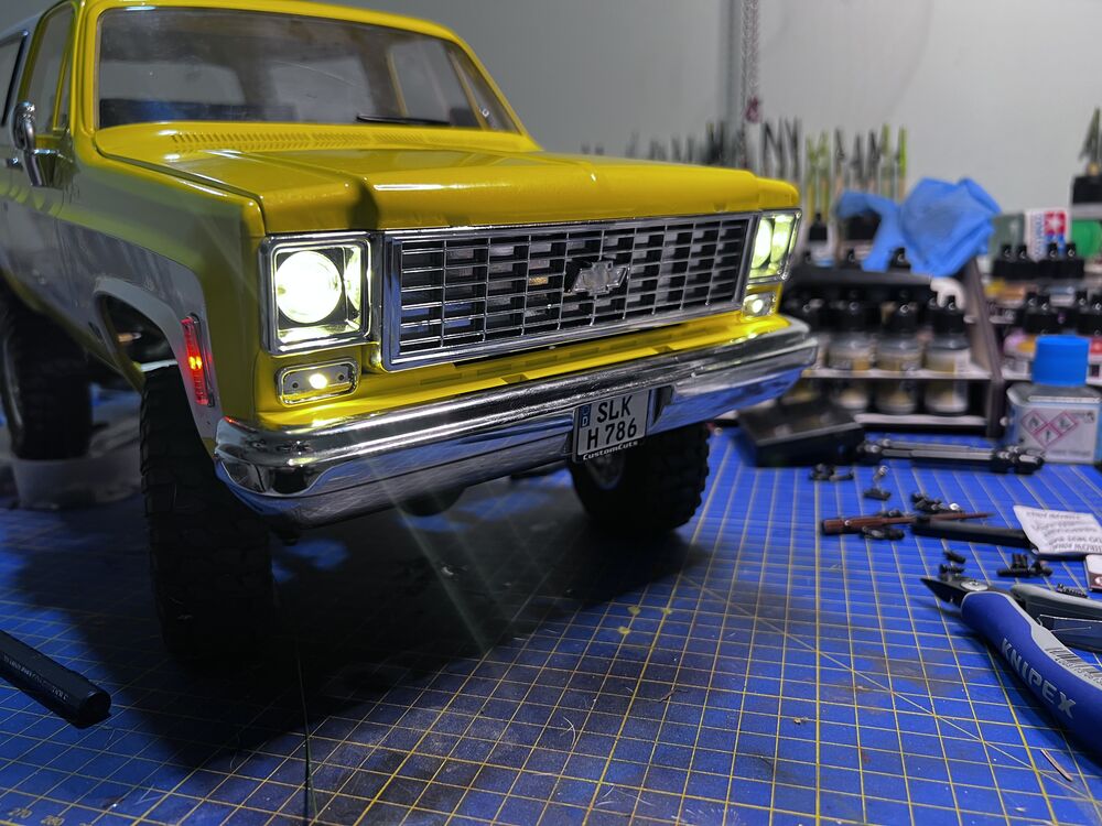

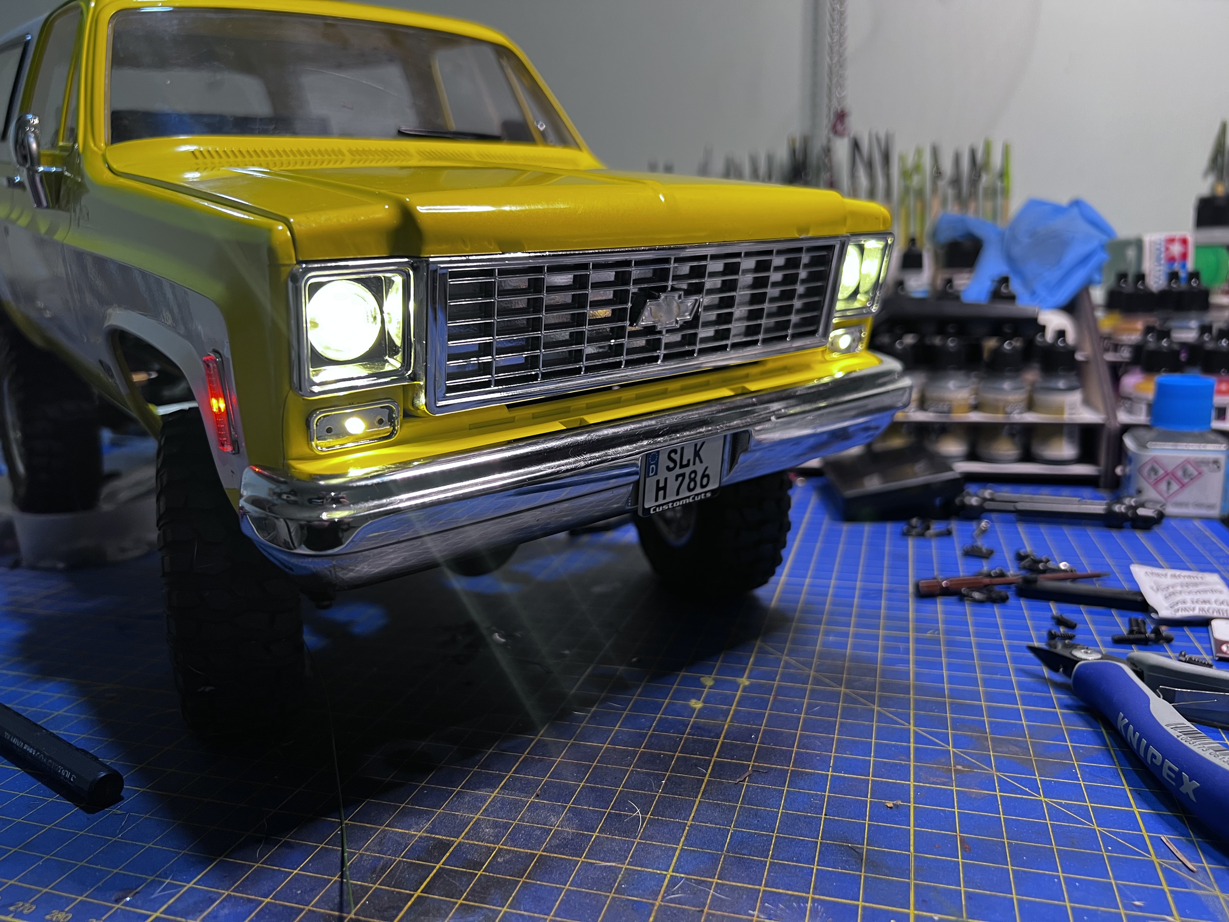

Ja päivän päätteeksi vähän superscale juttuja autoon😇
Ja valot ne auton tekee
Scale pultit tavallisten ruuvien tilalle
Siellä se SE on
Siellä se SE on

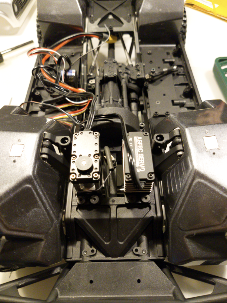

Ryft sai uuden servosaverin. Losi LMT vakio servosaver parilla shimmiprikalla kirittynä, juuri sopivan tiukka.

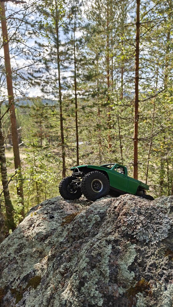

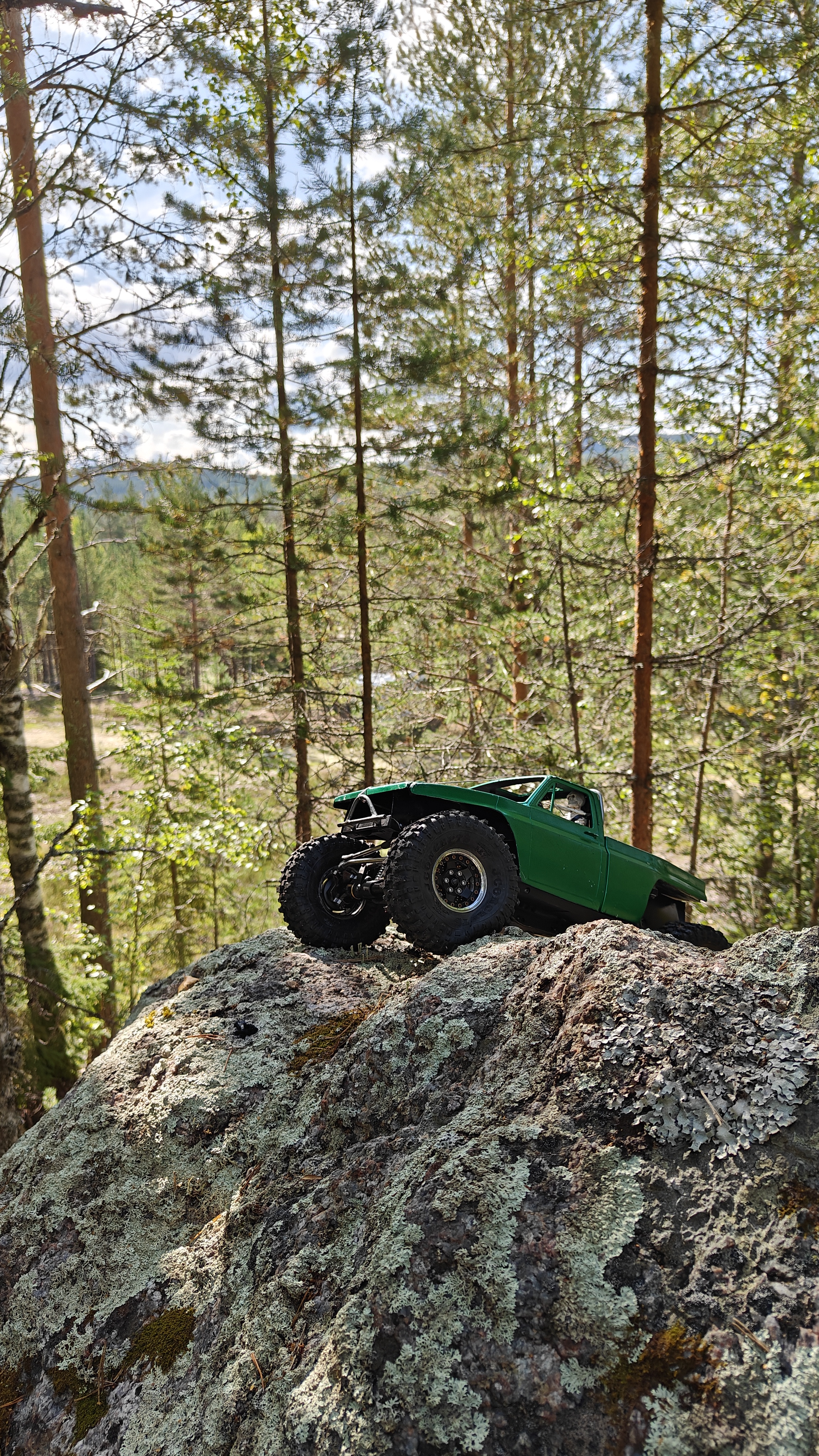

Otin kaluston mukaan parin viikon reissulle, mutta taukopaikoilla ei ole juurikaan ajopaikkoja ollut. Lopultakin tuli hieman rauhallisempi päivä Höljesissä Ruotsissa ja pakko oli lähteä etsimään ajopaikkoja 😎

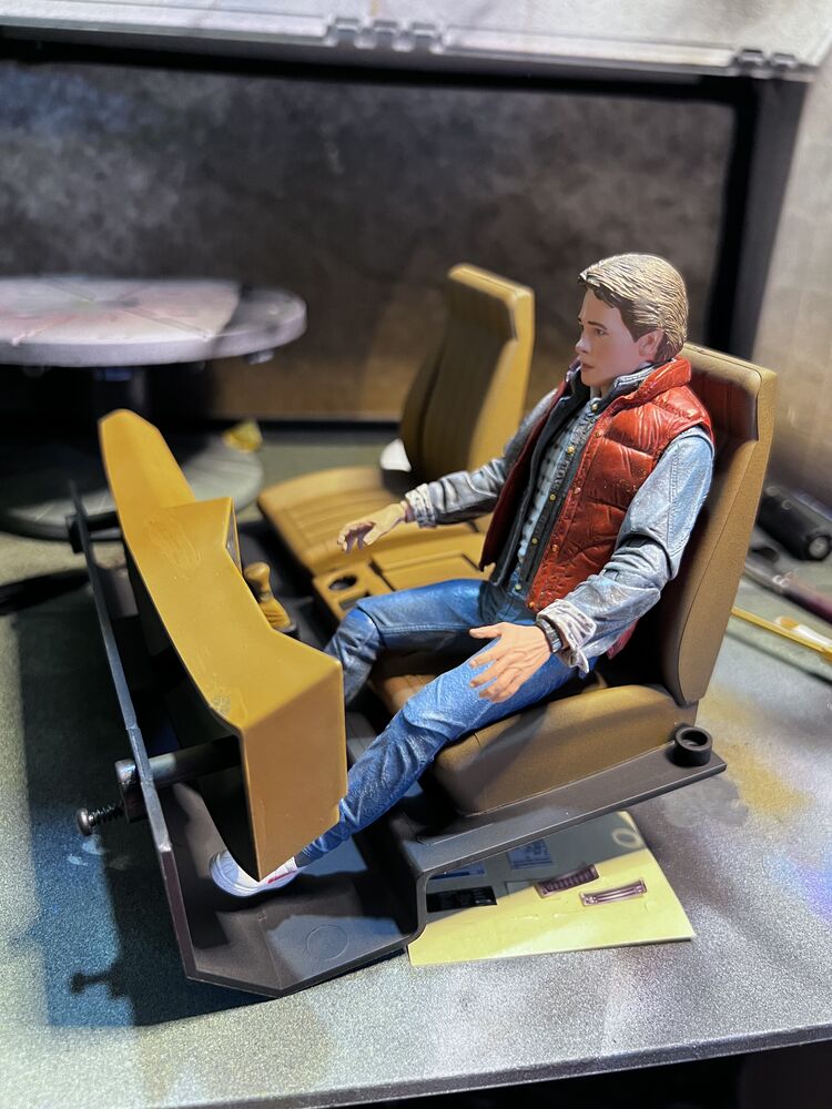

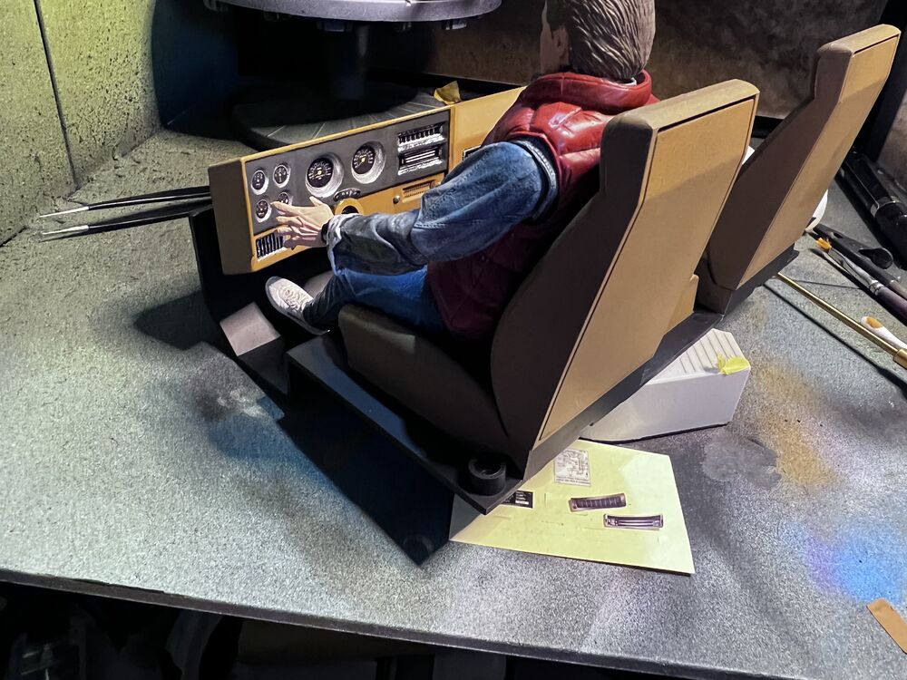

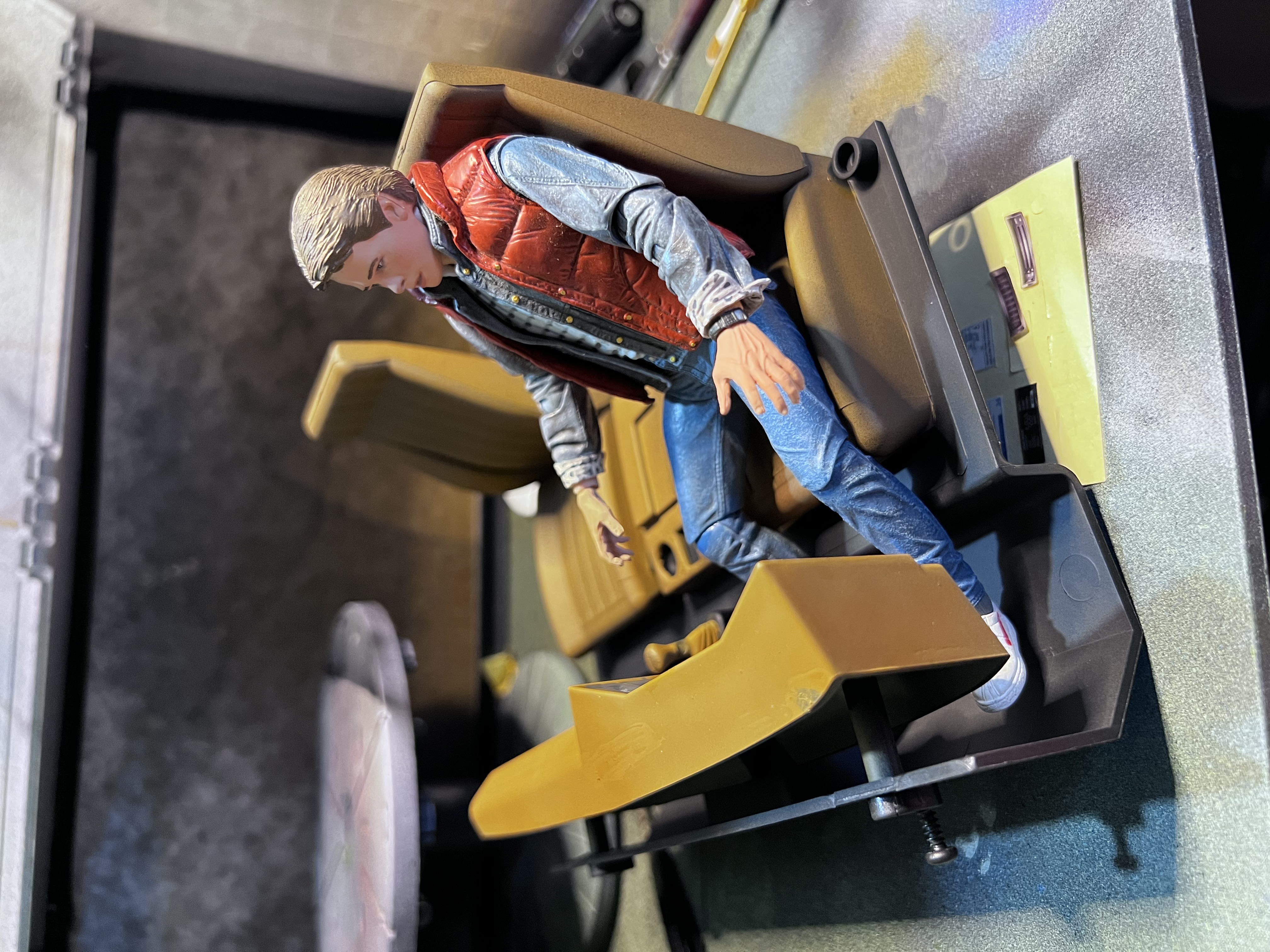

Vähän interioori hommia🤗
Tästä oli ratti tippunut matkan varrelle, pitää sitten kunhan kuljettajan päätän tehdä ratti oikeaan asentoon

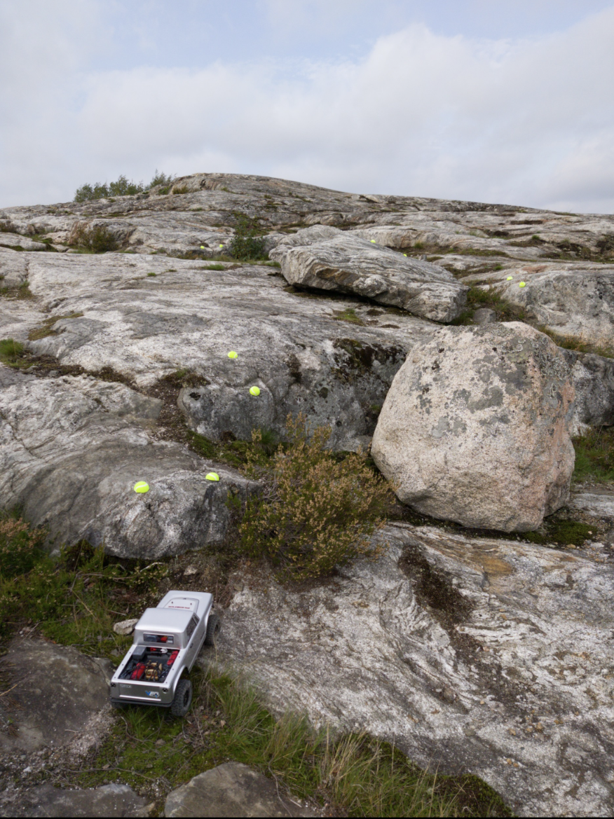

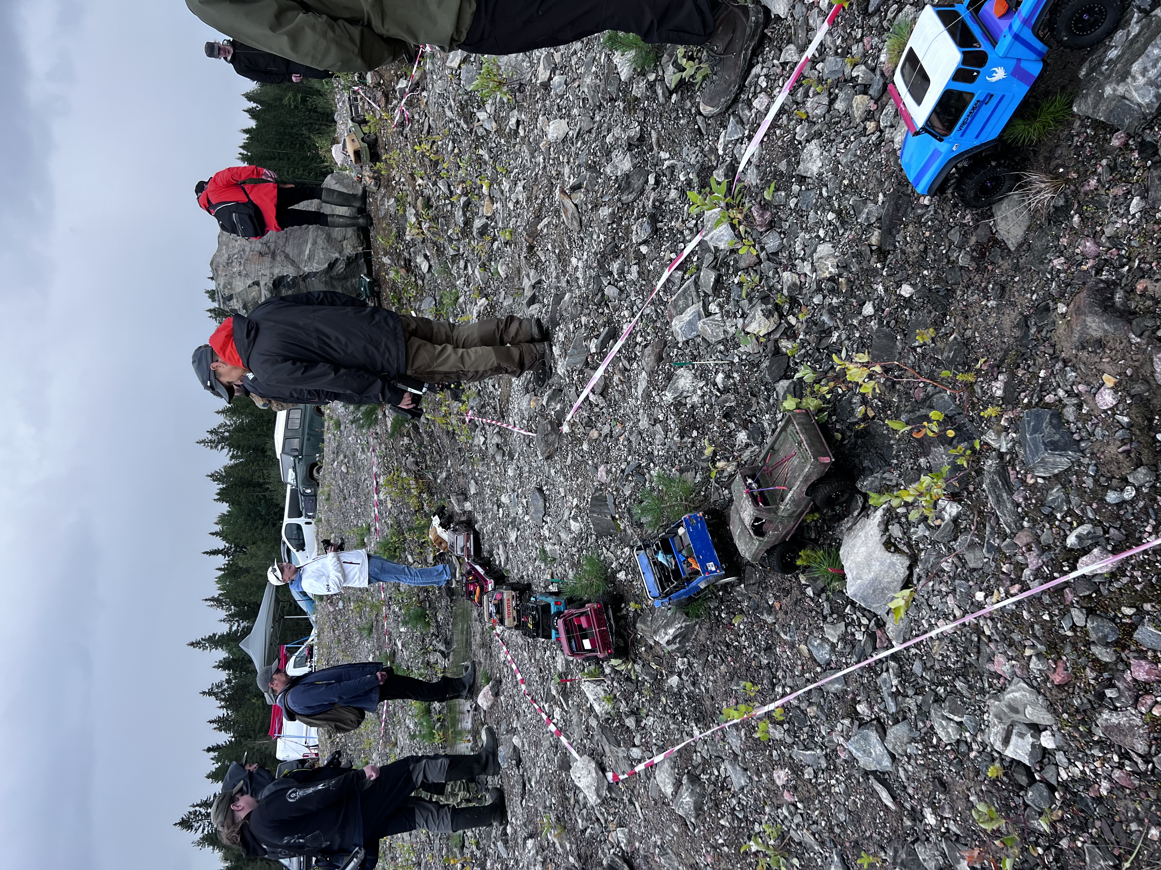

Ne oli ihan hauskat pari minuuttia....
Jounin safarilla Mäntsälässä, mukavaa oli👌

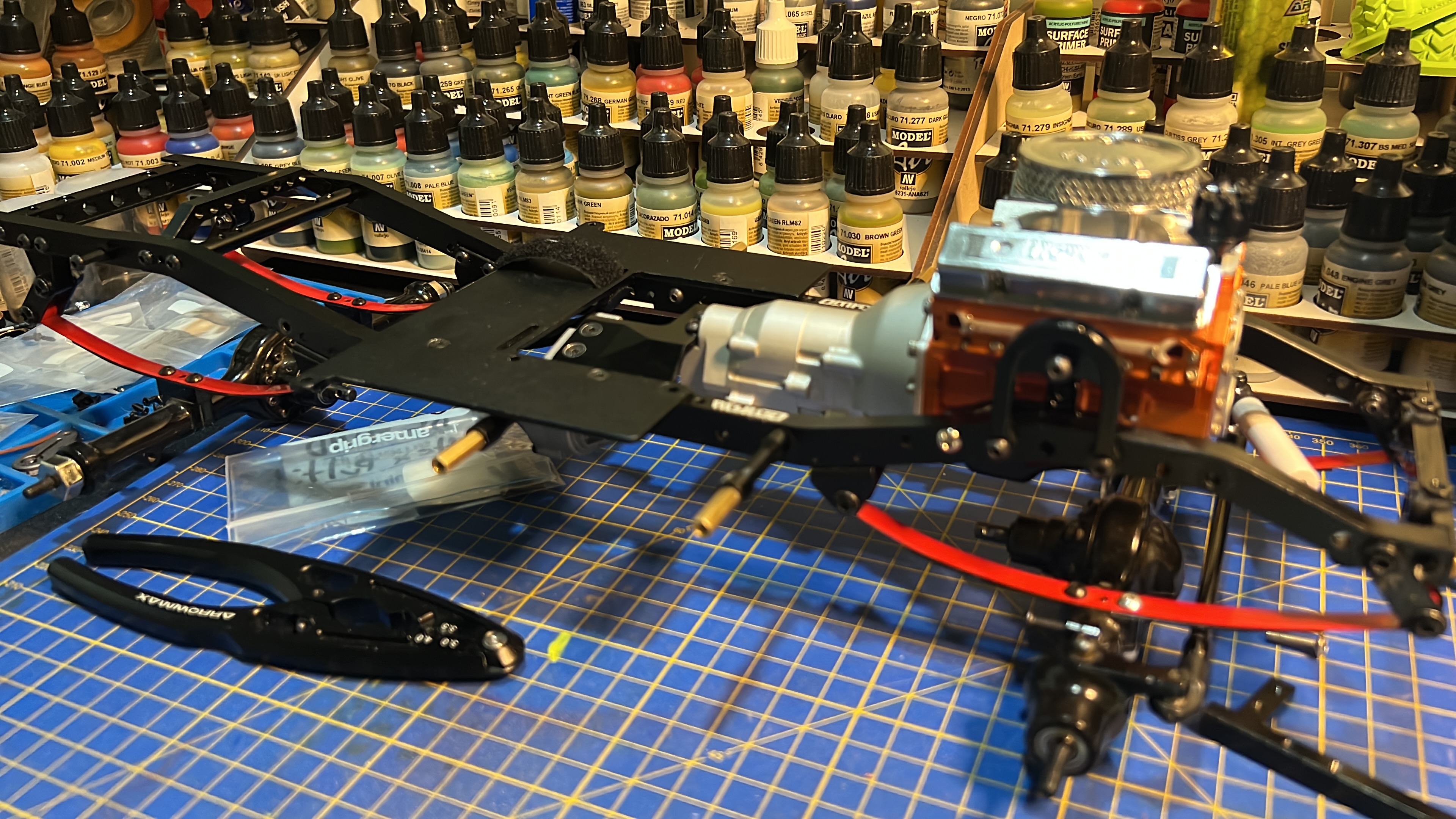

Jatkoin Trx 10.3 safariprojektin duunaamista.

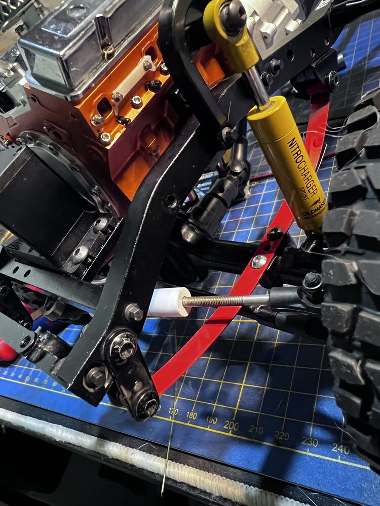

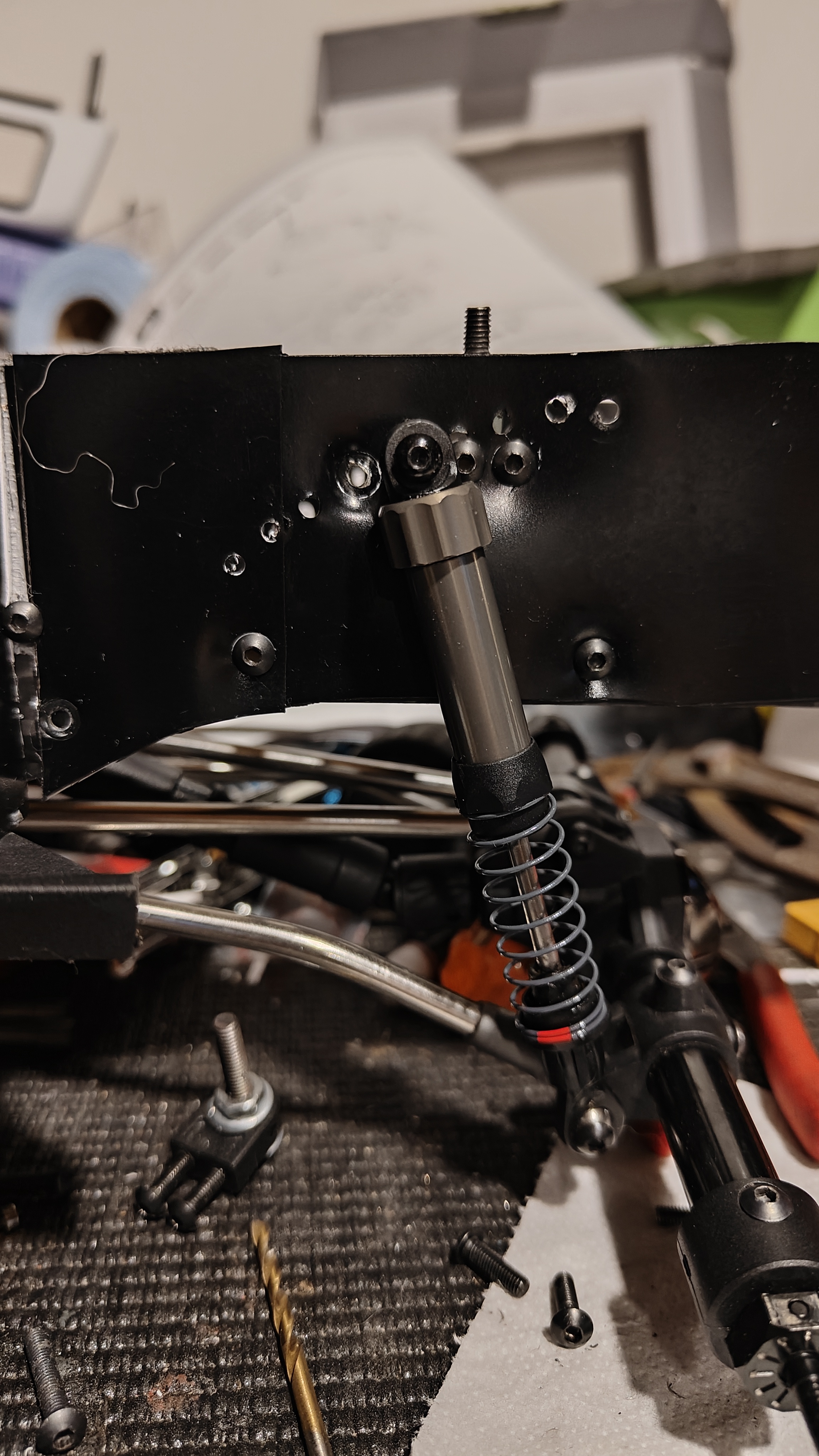

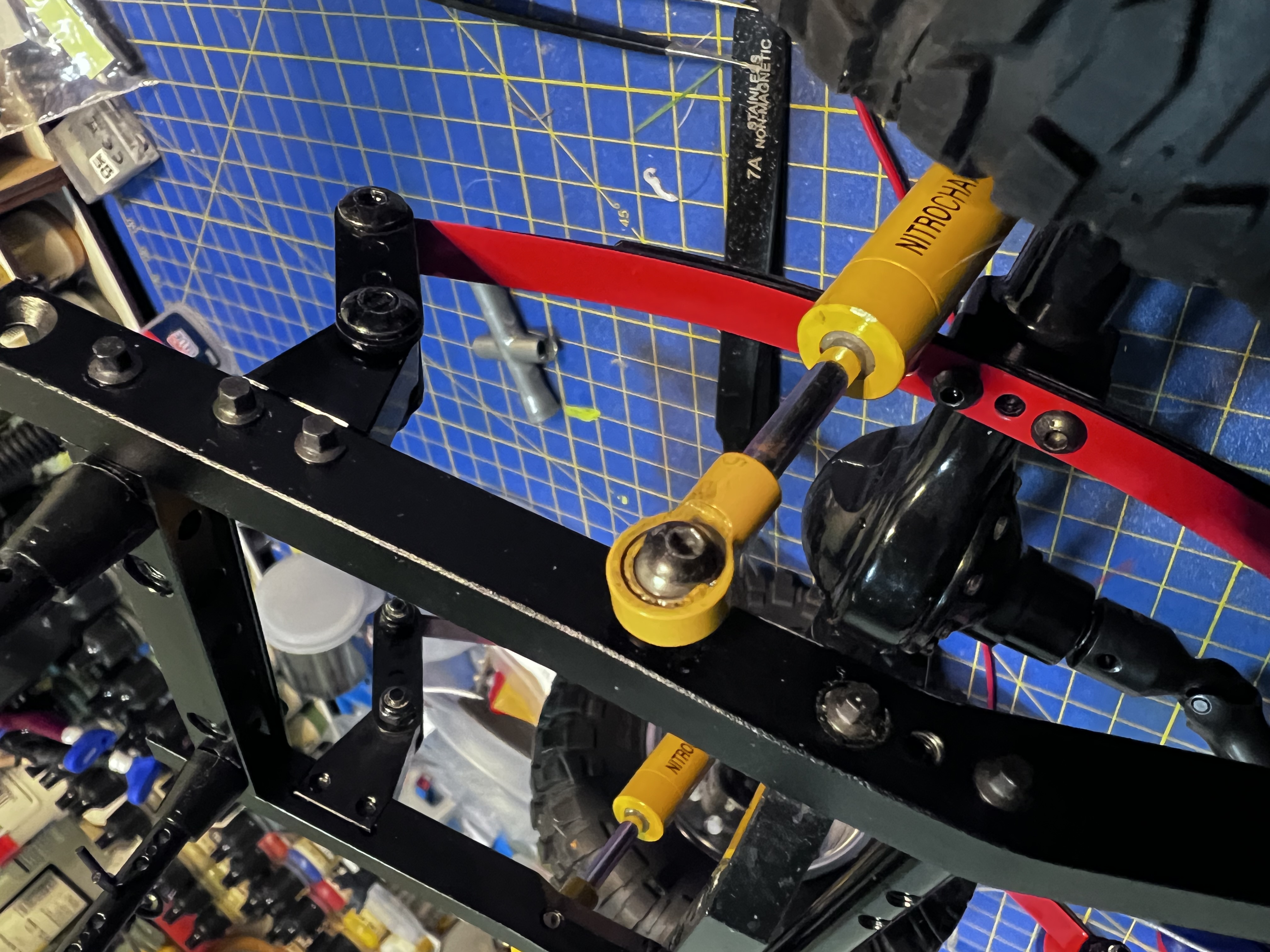

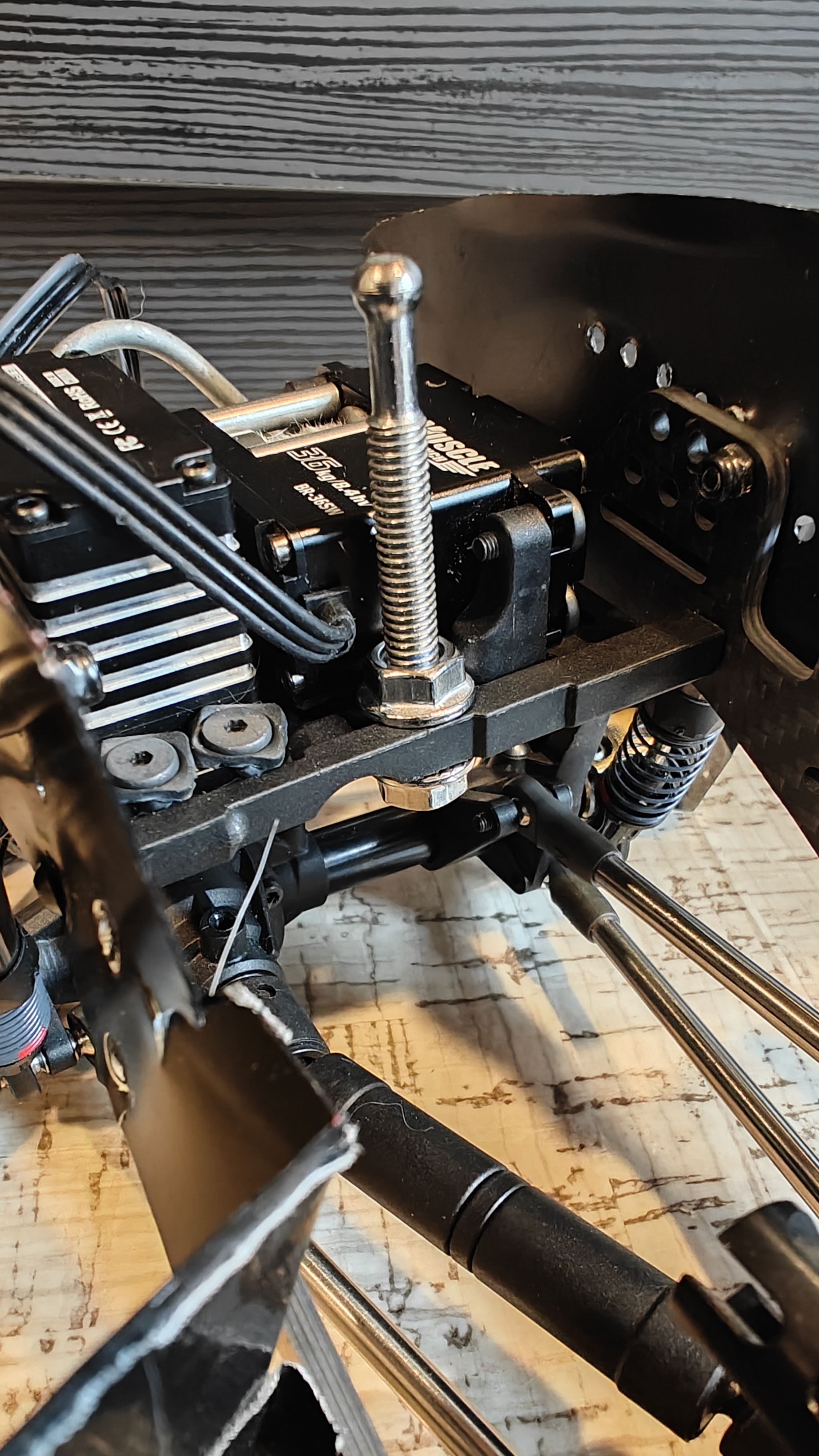

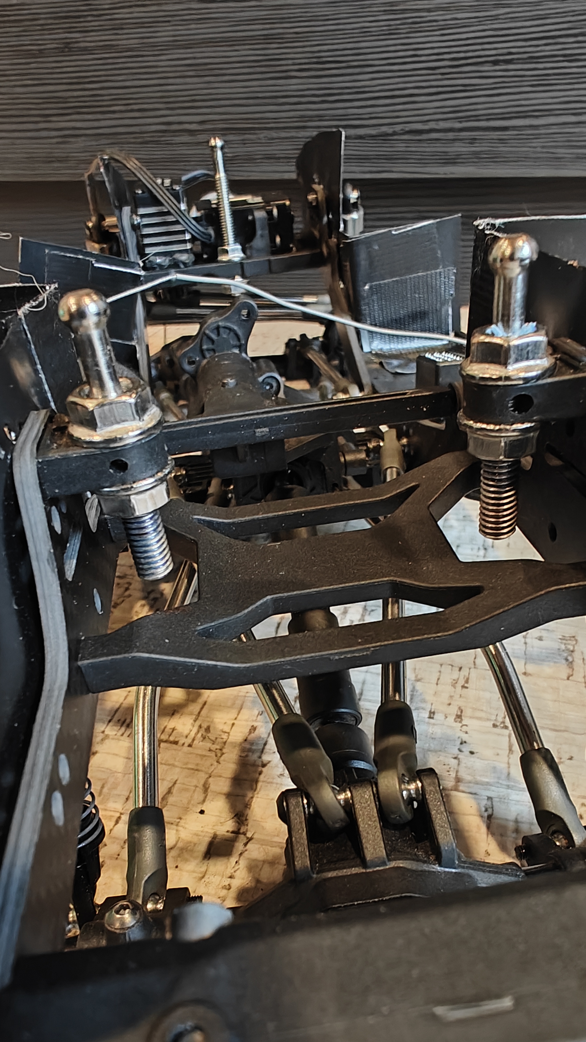

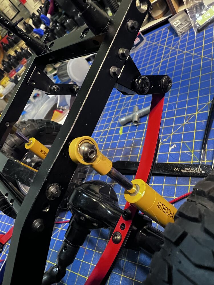

Vaihdoin Porin finaalissa neitsytajon saaneeseen C2 SCX10 Pro ajokkiin Brazin Scalen hiilikuiturungon ja tässä tulikin hieman mietittävää.
Ensinnäkin iskareiden kulma on hieman omituinen. Sisälokarissa näkyy alkuperäisen rungon iskareiden kiinnityspisteet. Uudessa kulma jää todella pystyyn verrattuna orkkikseen.

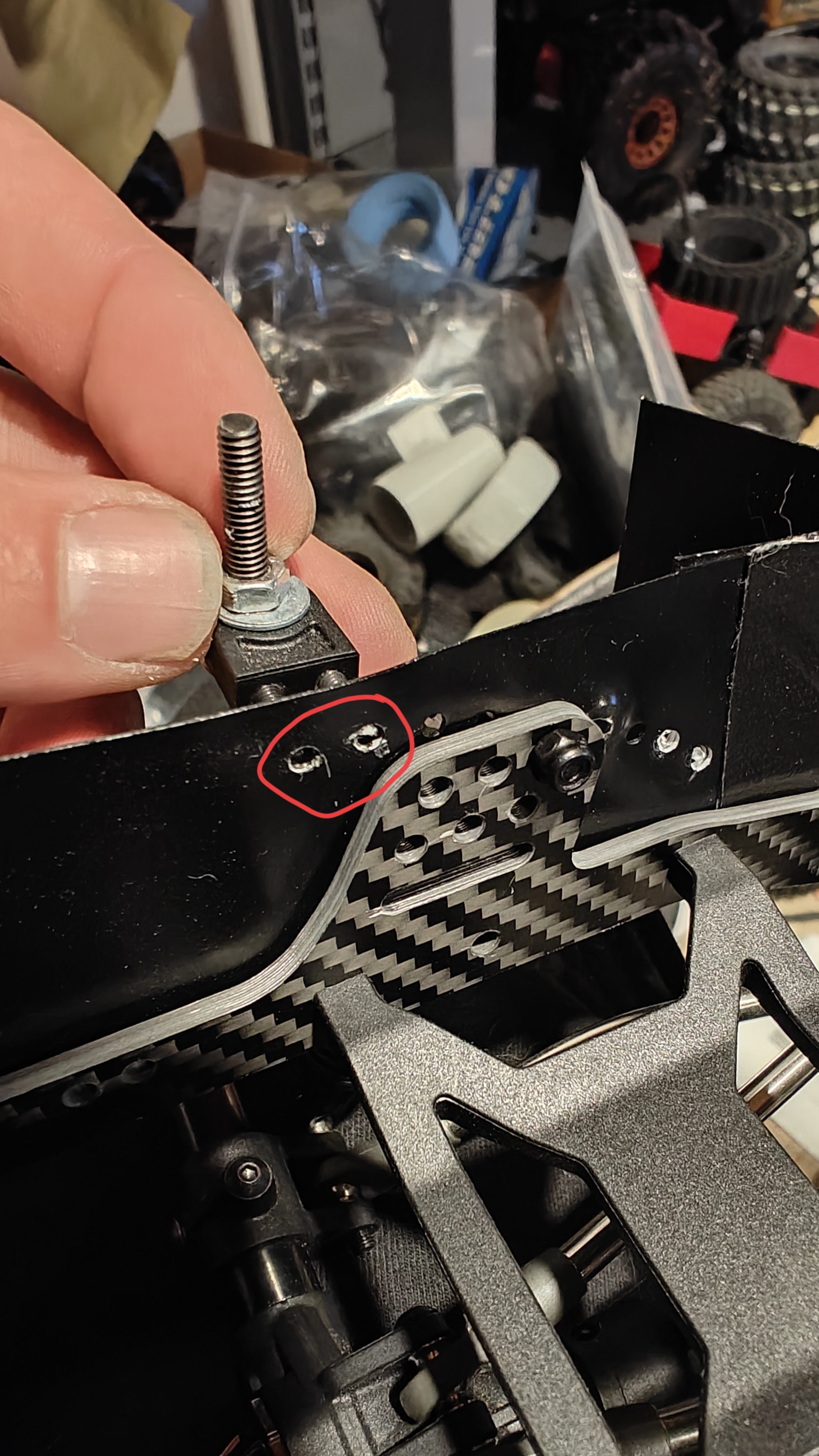

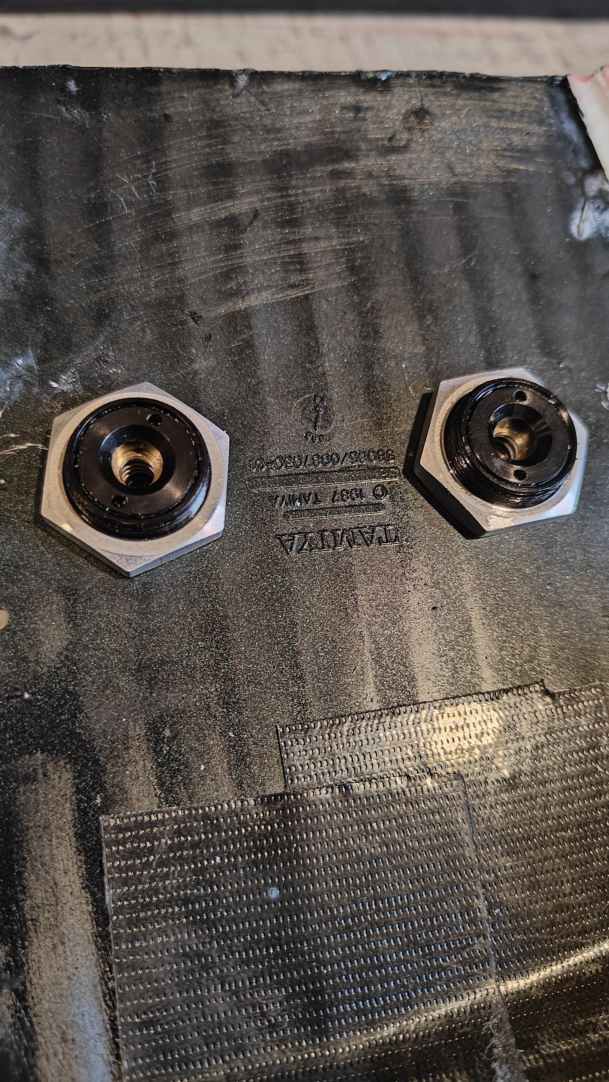

Toinen "ongelma" tulikin korikiinnityksen suhteen. Pron alkuperäiset koritolpat sopi suoraan Clodbusterin korin reikiin, mutta uudessa rungossa ei ollut mahdollisuutta kiinnittää tolppia samalle paikalle.
Sitten tulikin mieleen, että joskus tuli tilattua ns. pikakiinnikkeitä ja päätin ottaa ne testiin. Etukiinnike löysi paikkansa servon ja vinssin takaa.
Takakiinnikkeet sai paikalleen, kun alkuperäiset koritolpat asensi rungon sisäpuolelle.
Koriin joutui tekemään 19mm reiät, että vastakappaleen sai kiinnitettyä.
Nyt korin saa näppärästi irrotettua kolmea nappia painamalla ja paikalleen laittoon riittää kevyt painallus.

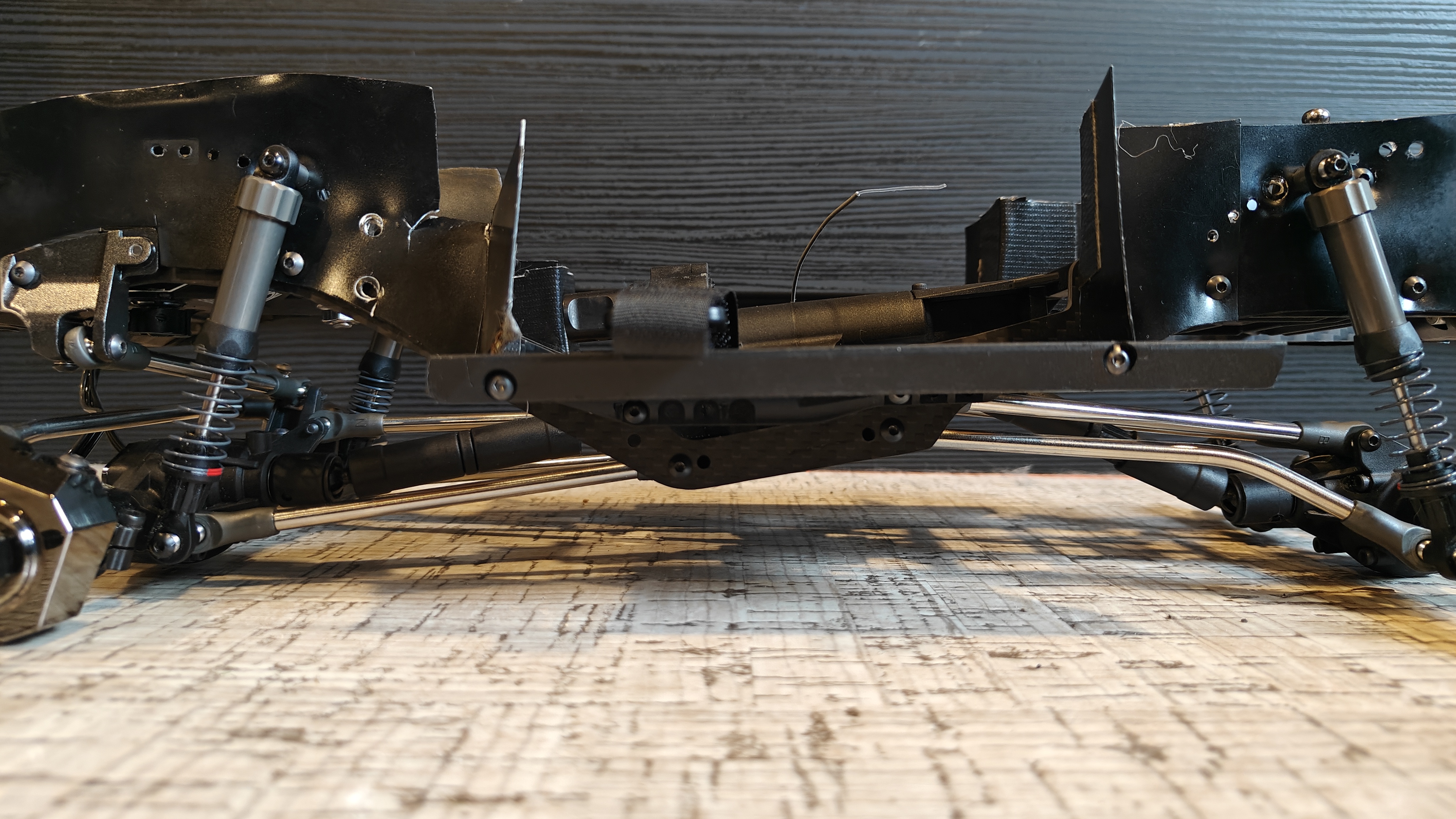

Brazinin rungossa skidplate jää 10 asteen kulmaan.

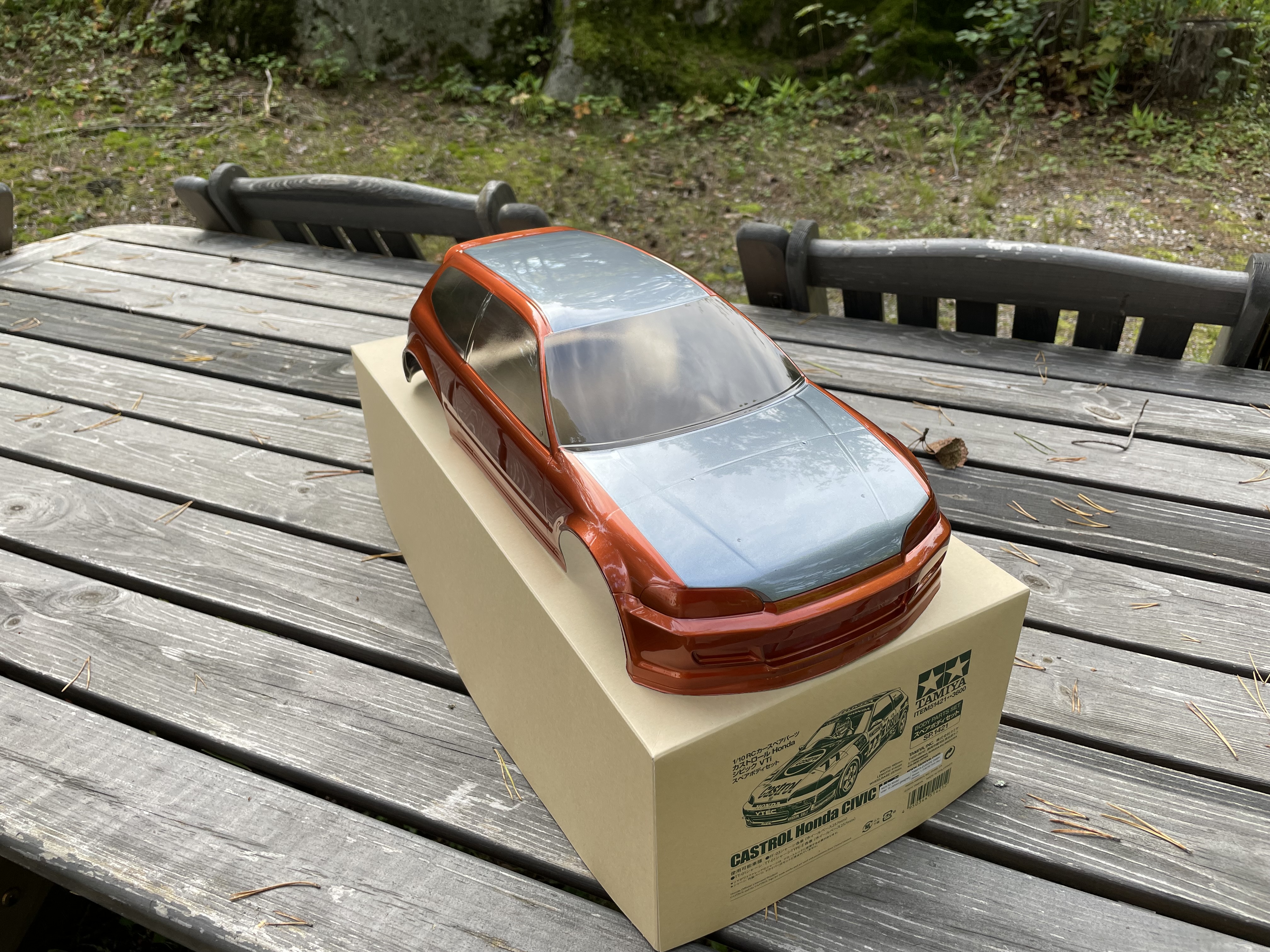

XV-02:een uus katurengaskoppa. Tarrat vielä puuttuu.
