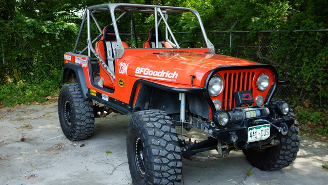

Tänään jotain sain aikaseks. Feikki saranat konepeltiin ja paulin tulostamalle tunkille tein kiinnitys paikat.
Sokeripalan messinki osaa hieman muokkailin ja juotin siitä vastakappaleet. Saa m2.5 pulteilla näpsäkästi tunkin kiinni. Siinä se nyt on hollilla, saa Onska kostaa ens syksynä :)
Etupuskuria innostuin kans muokkaamaan. Ensinnä siirsin sitä 5mm sisään päin ja juottelin tommosen hirmu stingerin. Niin kuin näkyy olevan jeepeissä tapana.
Tarvii puhaltaa ja maalata vielä. Taka puskurin tuumasin tehä alumiinistä. Vielä vaiheessa.

No kun ette auttanu niin pyyhkäsin puskurit ja sliderit mustaks. Kaarien putkiosat valkoisella. Muuten tulee näyttään appelsiiniltä... myös pinnaltaan.. :) Myllytetään sit kivikossa.
Viime päivät... varmaan yli viikko menny valojen kanssa. Lähinnä kokeillessa kaikenlaista. Umpiot aloitin tekemällä vaneriin muotin, siis ihan poraamalla kuopan vaan. Pallopää vasaralla vähän paukutusta ja tämmöinen tuli
Ihan hyvä ois ollu, mut töissä ollessa muistin jot meillähän on täällä prässi. Kumia väliin ja plops, tuli tämmönen
Lasien kanssa tul painittua enenmän. Roskiin men muovia paljon. Rihlauksien teko aiheutti harmaita hiuksia. Kokeilin rautasahan terästä lähtien kaikenlaista, siis jotta sillä ois vetänyt vaan ja ois tullut valmista pintaa. Jättihän se naarmua, mut hävisivät kun rupes lämmitään. Loppujen lopuks vein vaan puukolla viirut.
Alla harjotus kappale
Noi kiinni olevat tein tarkemmin. Muotoon sai kätsysti kun lämmitin tuon umpioaihion päällä. Kuumailmapuhaltimella läheltä kun puhalti niin taipui puhalluksen voimasti muotoon. Pohjalle asti ei voinut lämmittää, ois tullu liian kuperat.
Lamppujen kehykset tein loppujen lopuks kuparilangasta... Tässäkin tul kaikenlaista kokeiltua...
Tuolta se nyt näyttää. Lasit vielä vähän vinksin vonksin. Kiinni vasta maalauksen jälkeen
Peräluukunkin tekasin. Eka paukutin taas muottiin vasaralla, ihan kai käyttökelpoinen ois tullu, mut tein silti prässillä uuden. Jonka myös laitoin kiinni
Niin ja näkyyhän tuossa yllä olevassa kuvassa myös puskuri. Tuon saatan tehä vielä uusiks. Jos jonkun paksunnuksen sais tuonne alalaitaan. Katotaan nyt.
Ei nyt oikeen saanut taltioitua oikeeta värisävyä kameraan mut:
Hinkkaamista ja kaikenlaista vielä mut kyl tämä tästä.

Loppu häämöttää, rakentelun osalta... tai siis. No nämähän ei koskaan valmiita ole, mut tiedätte mitä tarkoitan.
Se liikkuu jo radiosta vipuja vääntelemällä. Sähköt, pienen painimisen jälkeen löyti paikkansa. Akkukotelon tein 3 kertaa uusiks, ennenkuin onnistu. Styreenista taivuttelemalla.
Sinne se sujahtaa kätevästi
Kansi päälle, omaiset nähneet. Kannen tein ihan pellistä Magneetit pitävät tiukasti paikoillaan. Vaahtosammuttimesta kätevä kahva.
Koppa on muuten kiinni neljällä pultilla pohjasta. Vastakappaleiks juotin vain m3 mutterit kiinni koppaan.
Niin ja maalattukin tämä alkaa olla. Yksityiskohtia lääpin vähä hopee/kromi maalilla, ihan humbrolin pensseli kamalla. Läärin myös valkoista helmoihin. Oli aluks mustana, mut toi on aika tumma oranssi niin näytti vähä pöhköltä. Valkonen pukee parenmin mielestäni.
Sen verran lisäsin vielä yksityiskohtia koppaan kuten, konepellin lukitus systeemin (puuttuu vielä se hantaaki tost välistä) ja oven kahvat. Pellistä syntyivat.
Tässähan tämä. Valot vielä, takaa puuttuu vielä lasitkin. Sisustalle jotain näpertelyä, sisäloksut eteen jne... Nii ja tarroja toki. Kaikkee pientä näpertelyä jäljellä
Edit. Tosiaan punnitsin tuossa tuon kopan, kuskeineen päivineen 560g näytti. Joten kopan loppu paino asettunee n.600g. Inasen vähemmän mitä edellinen versio oli.
