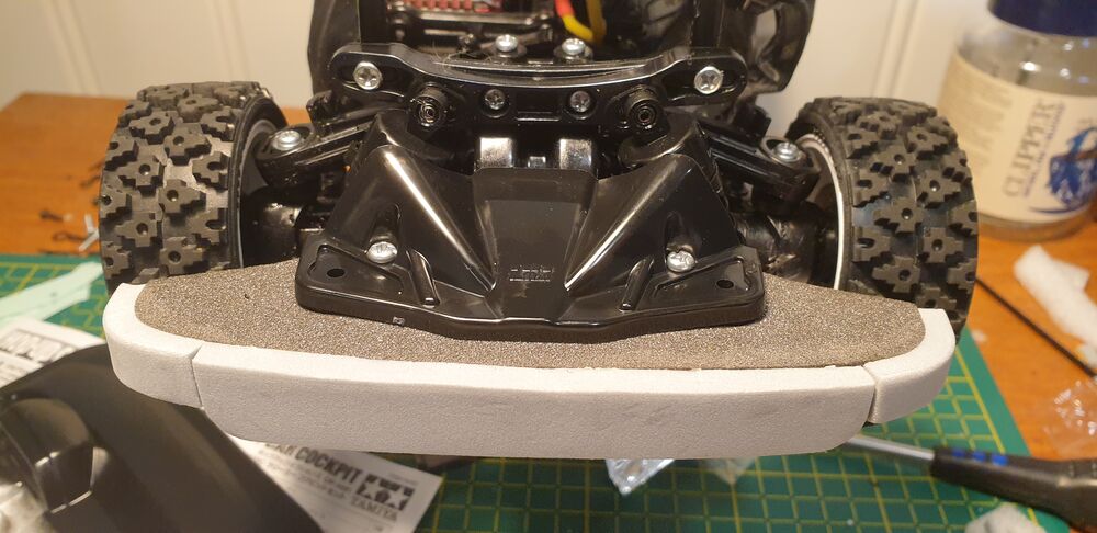

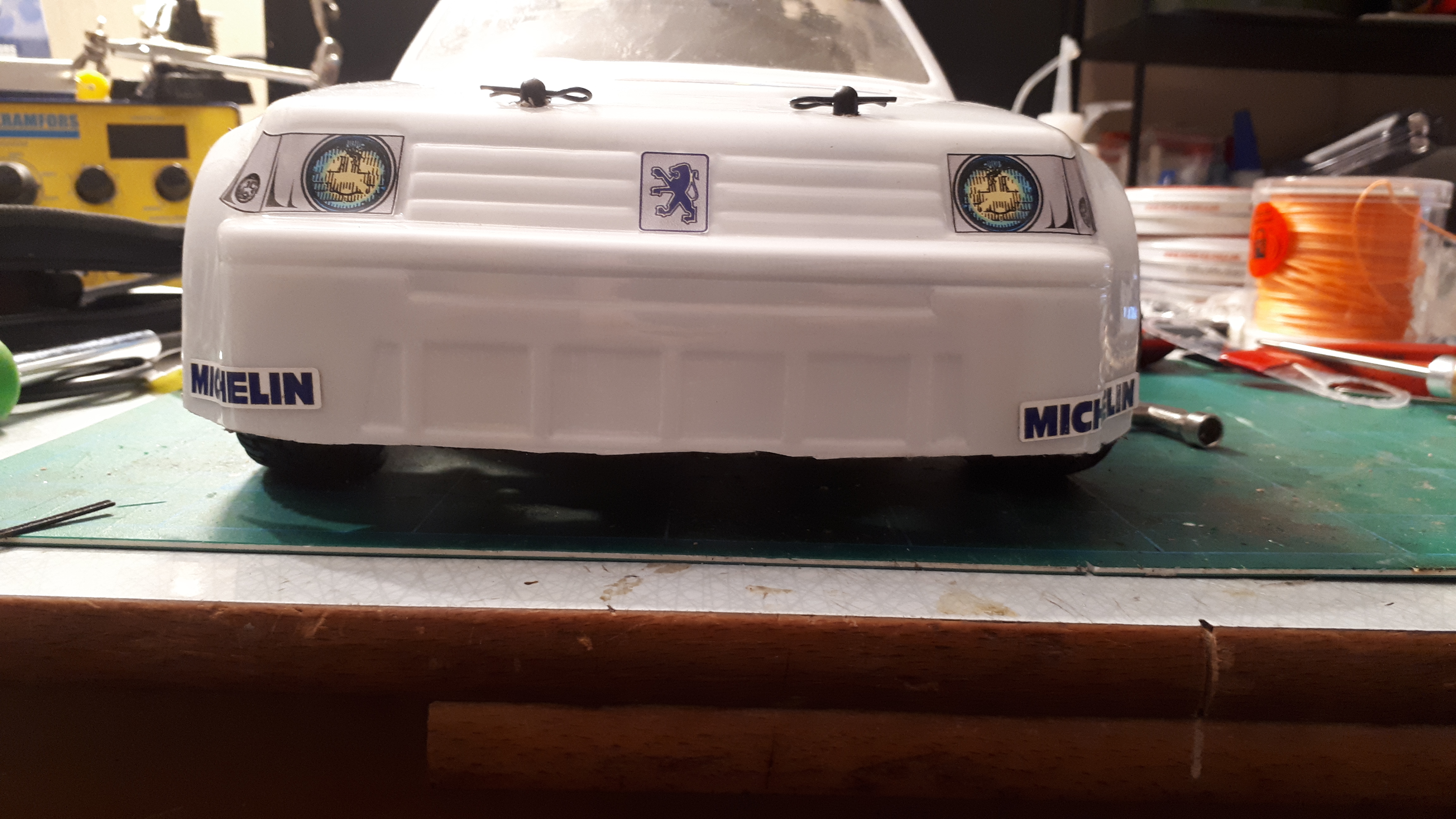

Pikku modaukset vielä. Tuon sisustan mukana tuli tollasia foamipalasia liimapinnalla, joita ei Lancian korin kanssa tarvittu. Etupuskuriin liimasin nyt, että jäis vähemmän ilmaan sen ja korin väliin erinäisissä tilanteissa. Taakse leikkelin myös puskurin radion pakkausmateriaaleista. Ei oo nätti, mutta toimii ja korin alle se jää piiloon kuiteski. Heat sink saapui just myös, nyt pitäis lähteä ajamaan tohon läheiselle hiekka-aukiolle.

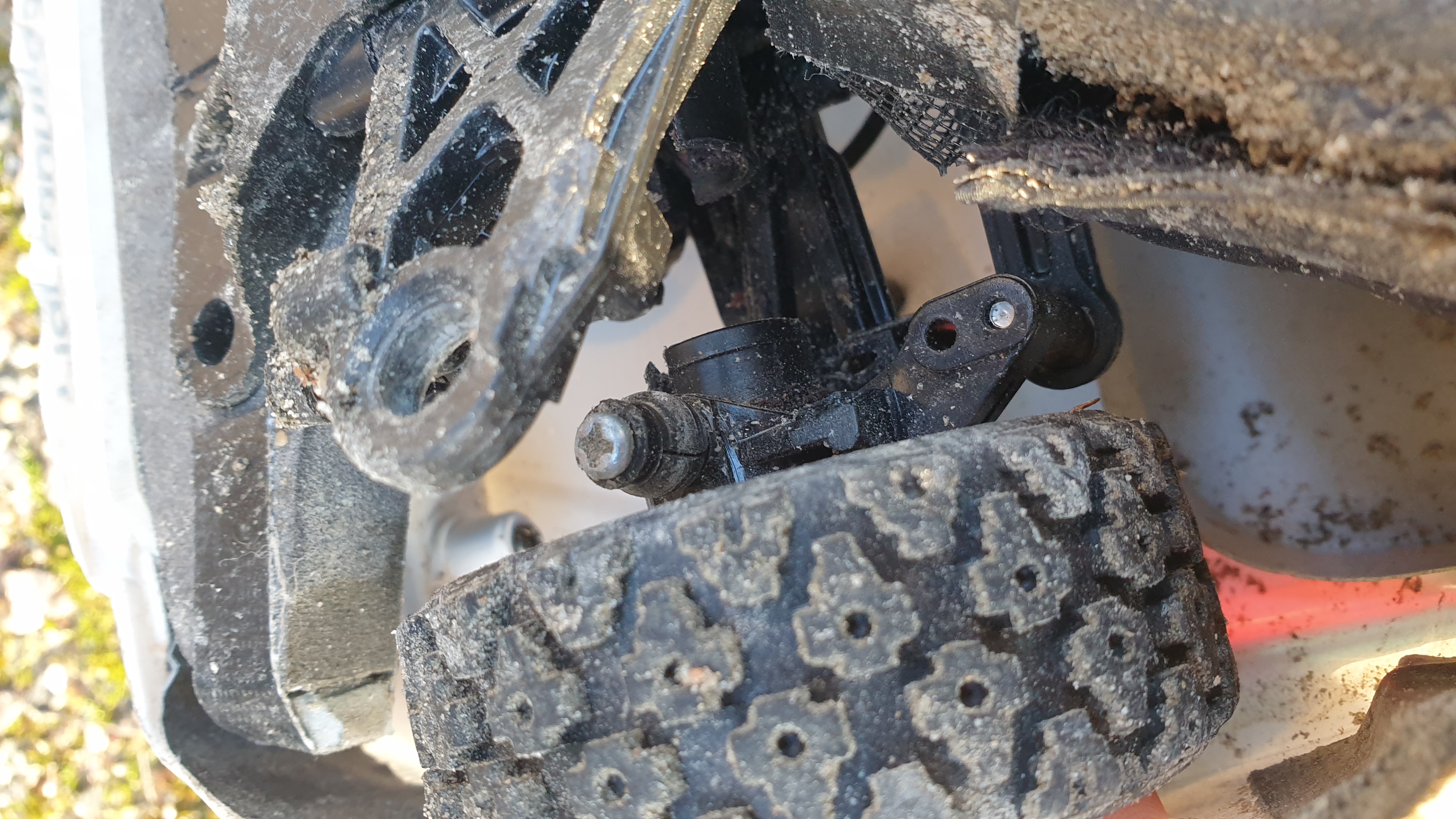

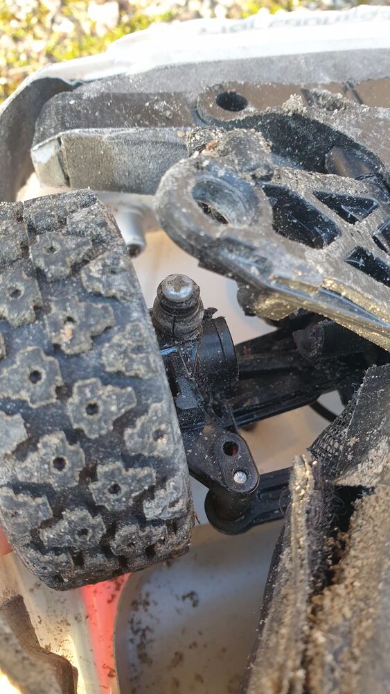

Ohjauslinkkien väliin meni pari kertaa kiviä, vaikka ylimääräiset kolot on kuumaliimalla täytetty. Pitää yrittää jotain keksiä, pölypussi suojasi hienosti kaiken muun.

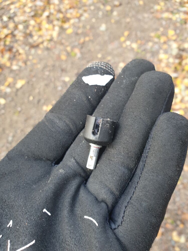

Ajo loppui kolariin kiven kanssa, kun alempi etutukivarsi pompsahti ulos, koiranluu irti ja c-hub lensi jonnekin. Etsinnöistä huolimatta ei löytynyt, ja nöyränä Eurorclle tilausta sisään. Alkuperäistä Tamiyan varaosaa ja vähä alumiinista tukivartta ja dogbonee samalla. Tilasin myös ebaysta alumiinisia c-hubeja kirkkaissa väreissä, niin ainakin löytyvät jos vielä irtoilee. 😅
Äsken palasin onnettomuuspaikalle, ja irronnut osa löytyikin. Eli nyt on ainakin varaosia hyllyssä.

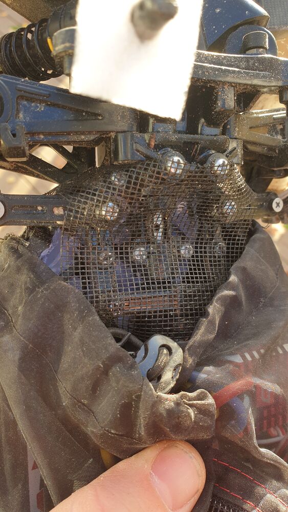

Kävin vähän rälläämässä taas. Reilun puolen tunnin aikana irtos neljä kertaa tuo pallonivel tuolta alatukivarresta. Ei nyt ole ihan normaalia. Alumiiniset tulossa jo tilalle, toivottavasti loppuu siihen. Kyllästyttää etsiä koiranluita pitkin rataa. 😅

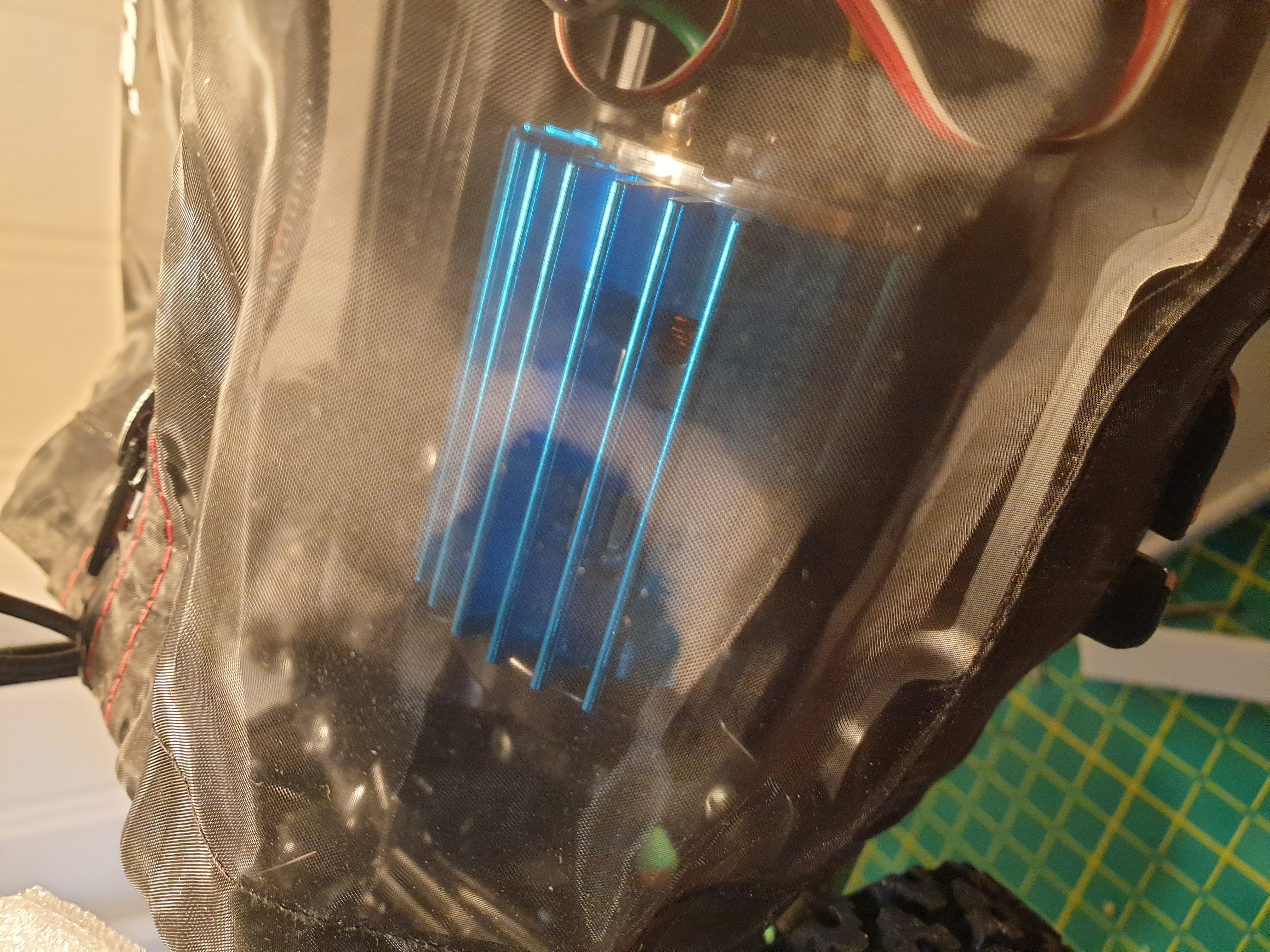

Laitoin myös tuohon etupäähän testimielessä hyttysverkkoa estämään kivien yms pääsyn ohjaukseen. Toimi yllättävän hyvin, eikä mitään päässyt koloihin! Saa siis jäädä.

lanssi kirjoitti: To 13.10.2022 17:25 Kävin vähän rälläämässä taas. Reilun puolen tunnin aikana irtos neljä kertaa tuo pallonivel tuolta alatukivarresta. Ei nyt ole ihan normaalia. Alumiiniset tulossa jo tilalle, toivottavasti loppuu siihen. Kyllästyttää etsiä koiranluita pitkin rataa. 😅
Paa tohon ruuvin alle prikka nii ei karkaa vaikka pallo oliski väljä itellä kans marderissa hyppi tolleen knuklet irti

JaakkoM kirjoitti: To 13.10.2022 17:34
Tämä kävi kyllä mielessä, mutta ei poista varsinaista ongelmaa. Alumiinipalikat luultavasti poistavat.

lanssi kirjoitti: To 13.10.2022 18:24
Juu ei poista mutta voi ajella odotellessa aluvarsia eikä mee dogbonet hukkaa 🤪

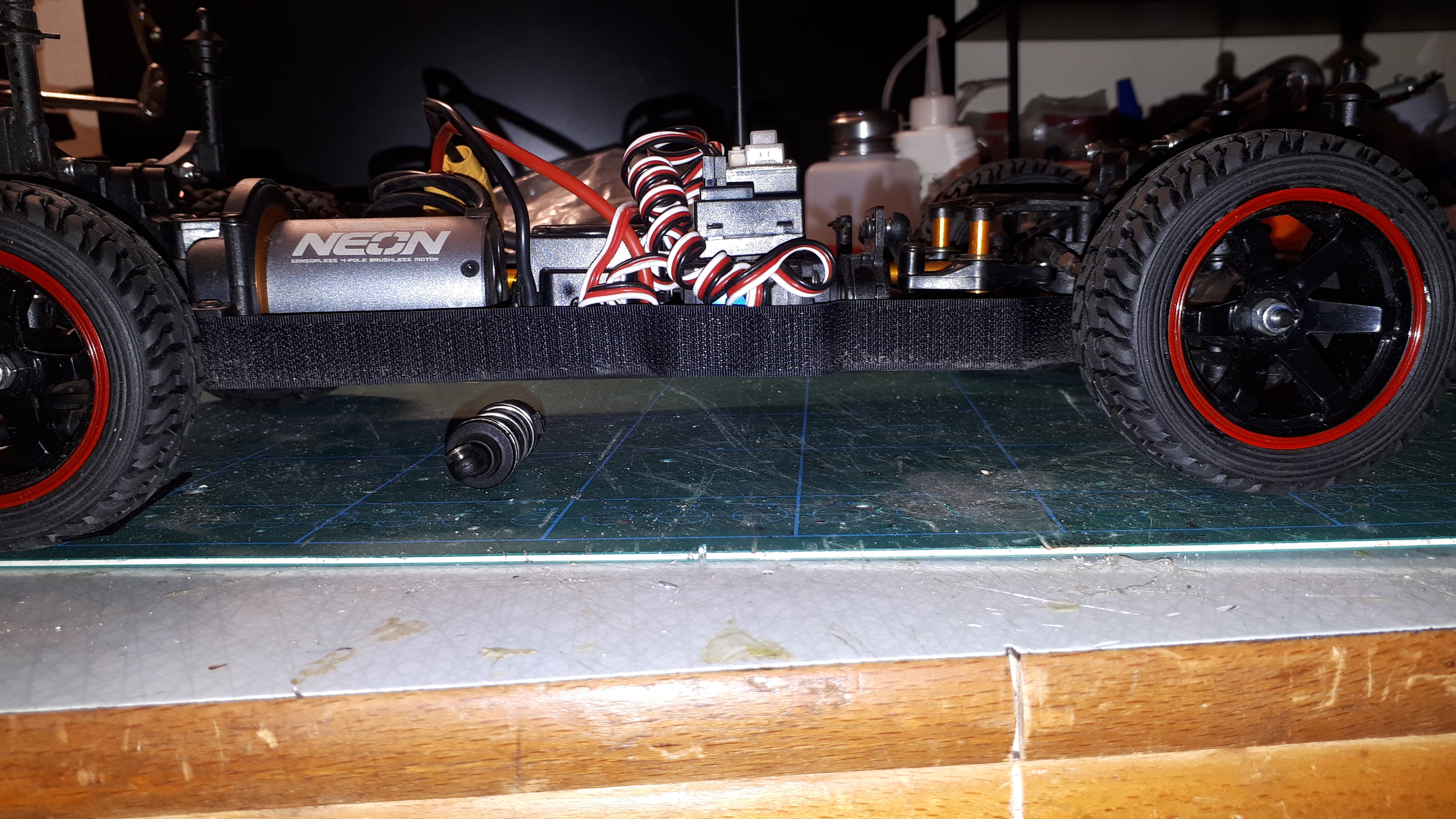

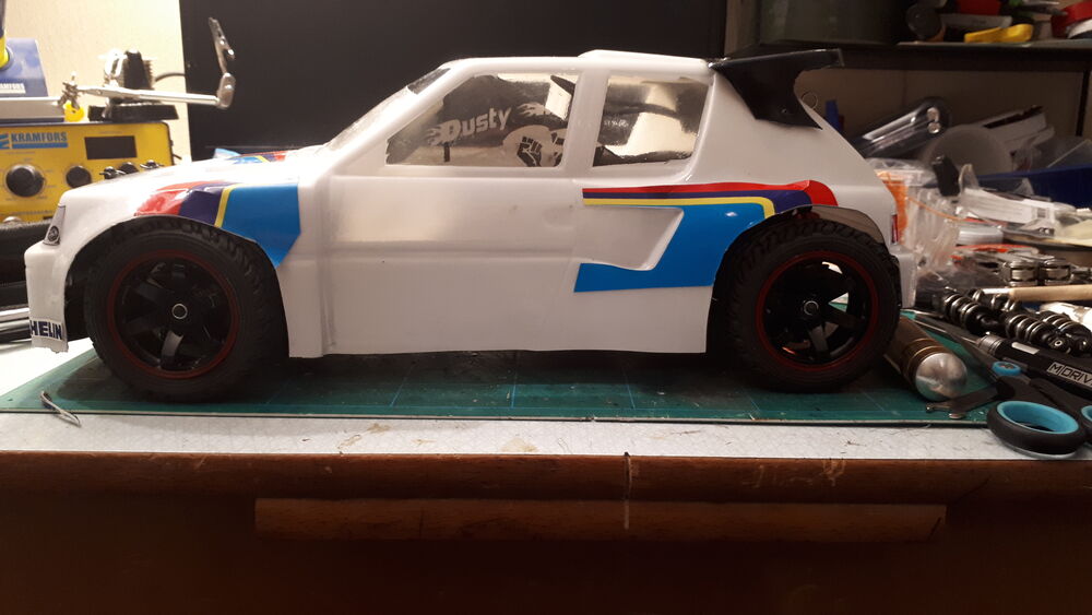

Carten T410 sai hivenen pidemmät iskarit, auttaa maavaran kanssa, saa katella onko liian korkealla.
Täytyy joku päivä mennä kokeilemaan.

Hieno toi Pösön kori! Mulla näkyis olevan nyt 26mm maavara, ja tuntuu ihan riittävältä.

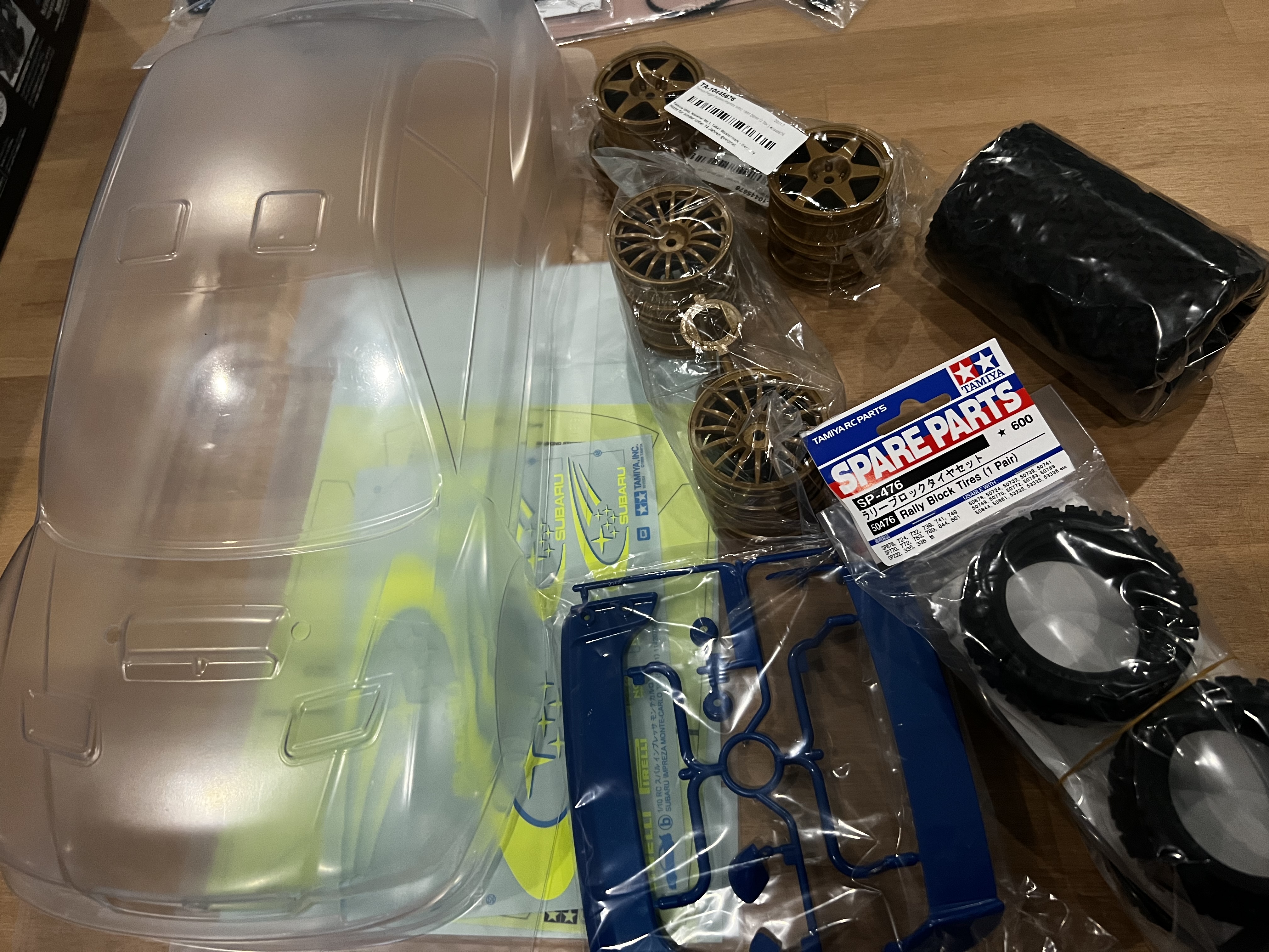

Ralli huumassa olin jo tilannut tt02 korilla, mutta eilen bongasin kaiken kattavan xv01 setin marketplacesta, niin oli pakko ostaa😊
Kaikki avaamattomia
Kaikki avaamattomia
Ja ”kuitu” iskari kiinnikkeet, vaikka löytyi myös hiilikuituosat
Subarun koppa ja pari settiä renkuloita
Repullinen hopup osia
Kasaamaton kitti
Kasaamaton kitti

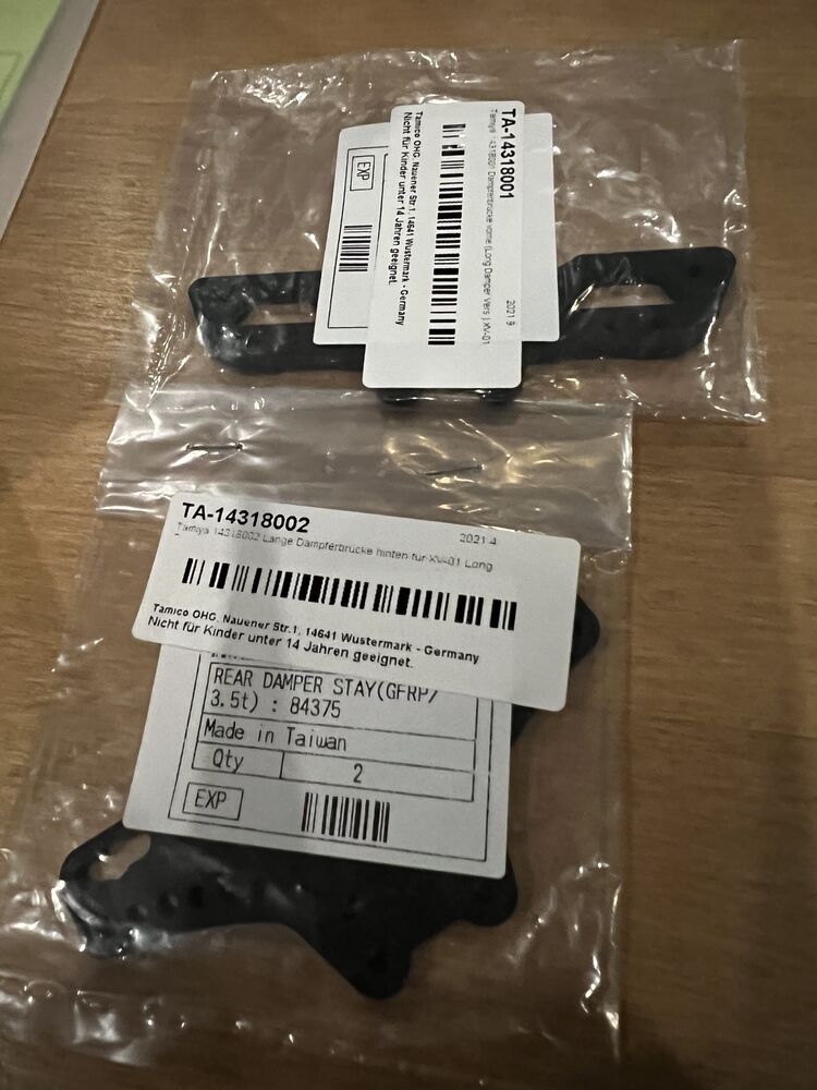

Melkoinen läjä tavaraa. Nuo iskaritornit näyttää olevan long damper spec-version tornit, joten ei muuta kuin pitempää iskaria kiinni 🙂
Esim. CC-01:n tai GF-01:n iskarit on oikein oivat tuohon long damper XV-01:een.
Re: Ralliautosi
Hiilikuituversiot oli lyhyeen ja pitkään jousitukseen. Ja eikö nämä iskarit ole ne pidemmät🤔
Re: Ralliautosi
Pertsax kirjoitti: Pe 14.10.2022 17:59 Hiilikuituversiot oli lyhyeen ja pitkään jousitukseen. Ja eikö nämä iskarit ole ne pidemmät🤔
Joo, nuo on juurikin ne GF-01:n iskarit jotka tuossa mainitsin. En huomannutkaan että osakasan seassa oli nuokin.
Itsellä on juuri samat iskarit long damper XV-01:ssä. Jos haluaa täydet ulosjoustot, niin rungosta pitää veistellä droop stopit pois, ja ohjauksen raidetankoja täytyy muokata. Itsellä on toisessa päässä offset-linkinpää, jolla raidetanko nousee juuri ja juuri niin, ettei se osu liian pahasti tukivarsien niveltappien kiinnikkeisiin täydellä ulosjoustolla.

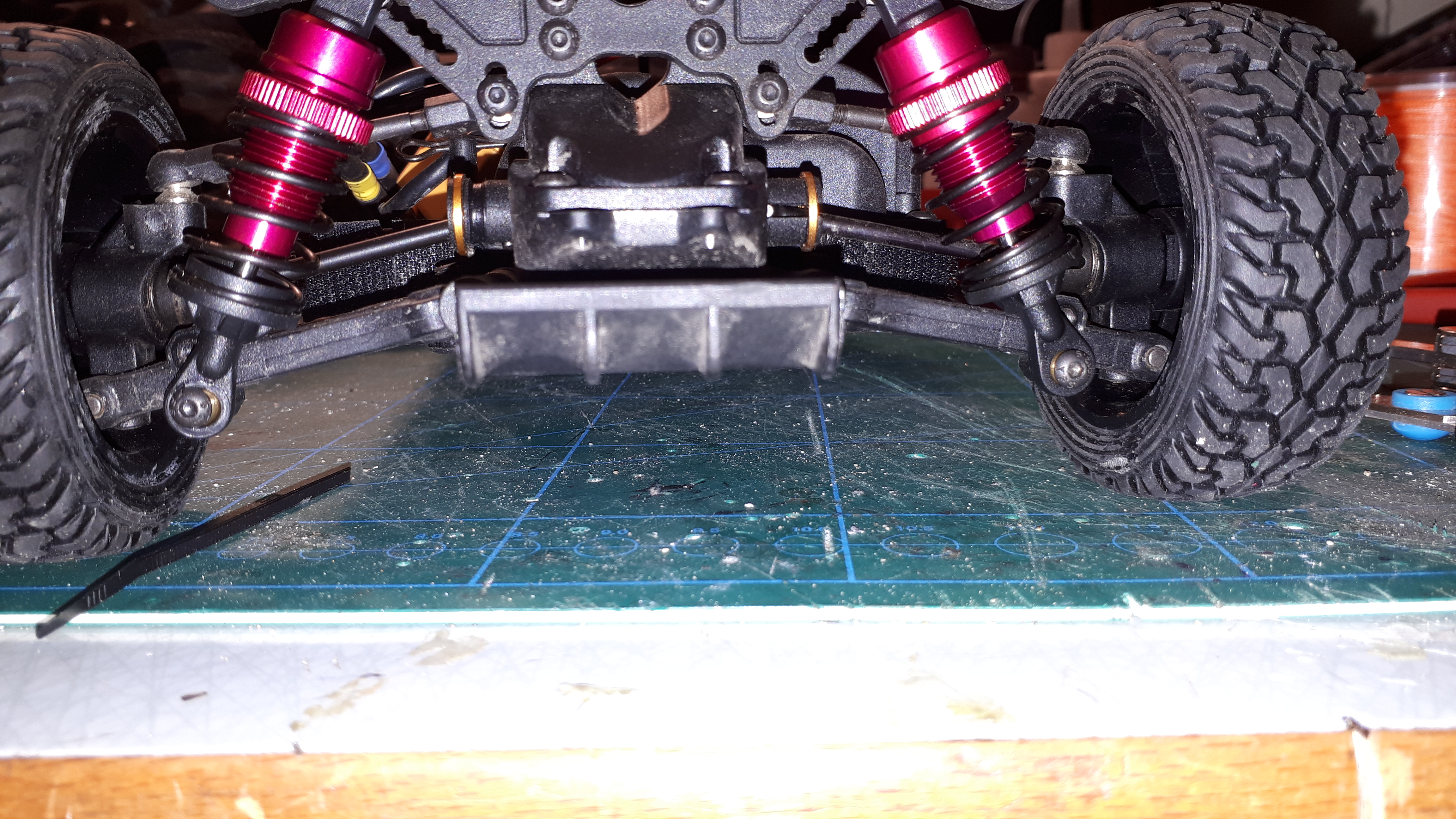

lanssi kirjoitti: To 13.10.2022 21:02 Hieno toi Pösön kori! Mulla näkyis olevan nyt 26mm maavara, ja tuntuu ihan riittävältä.
Onkos tämä lukema siis maksimimaavara silloin, kun jousitus ei ole painunut lainkaan kasaan, vai ajokorkeus akkujen ja muiden roippeiden kanssa?
lanssi
Viestit: 323
Paikkakunta: Jyväskylä
Re: Ralliautosi
Viesti Kirjoittaja lanssi »
Verskis kirjoitti: Pe 21.10.2022 15:25
Uusien Fastraxin alumiinisten alatukivarsien kanssa edessä akun ja korin kanssa n. 20mm ja takana 22mm.
