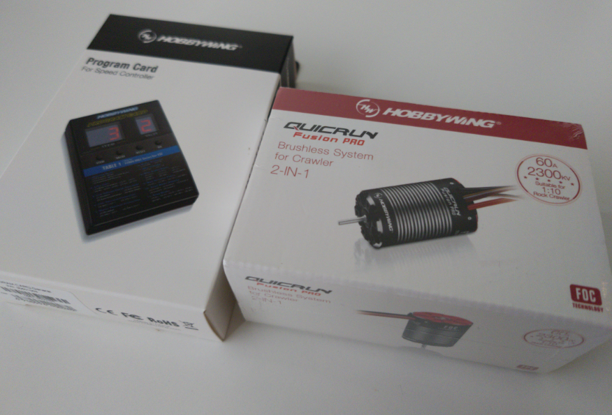

Aij aij, pääsee fiilistelee 🥴
... Nyt puuttuu vain, noh ihan kaikki muu 😩

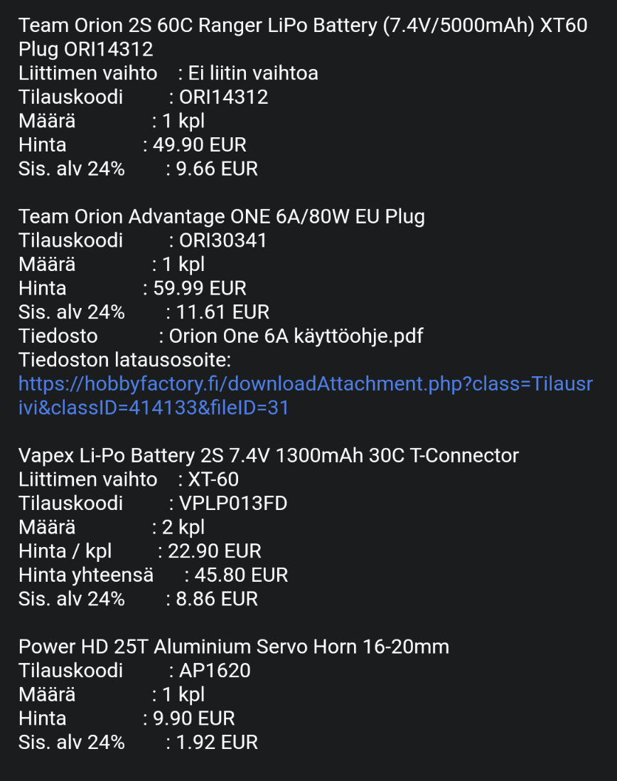

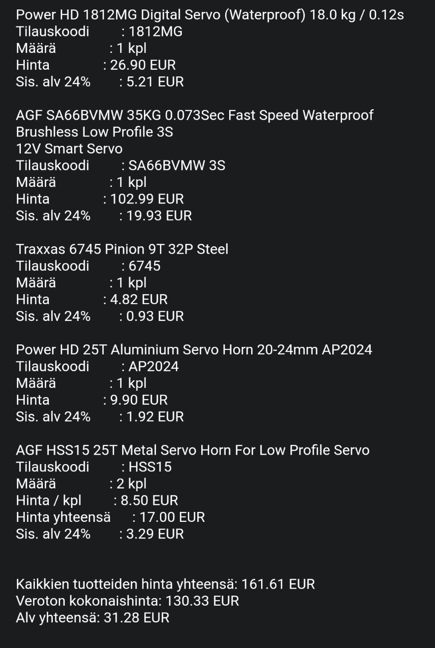

Lisää ostoksia, kaksi eri tilausta. Vähän alkoi mietityttämään mahtuuko tuo yksi servon horn jotka tilasin ensin, niin tilasin yhden 16-20mm lisää. Tuossa yksi servo OD:lle ja tuo 35kg ohjauksen. Akuilla ajatuksena yksi isompi pidempiin ajoihin, ja kaksi muuta kun teker mieli kokeilla rajojaan, ja kilpailla tai tehdä itse ratoja ja ajaa näitä. Vinssin servo vielä auki, ylipäätään vaikeaa löytää tietoa, mitä kannattaa ostaa. Tuo 9t pinioni, hankin vain sen takia, että jos se sattuisi sopimaan tähän, ja haluan vielä asennusvaiheessa, pienempää vaihdett, ja parempaa ryömimistä, katsotaan.
Mitä mieltä kokeneemmat?

Epäilen vahvasti ettei 9t pinion mene paikalleen. Vaihdoin omaan juuri 12t ihan sen takia, kun alle tuli suorat akselit ja sille riitti varat vielä ihan hyvin. Fusionin kanssa pääsee kyllä ryömimään aivan törkeän hitaasti, mutta toki pienempi pinion sitä avittaa. Mutta toisaalta (varsinkin kisatilanteissa) kaipaa myös wheelspeediä, jolloin pienempi pinion voi kostautua. Vakio välityksillä pärjää ihan hyvin tilanteessa kun tilanteessa Fusionilla ja 3S akulla. Ja sepä pistikin silmään, että tilasit 2S akkuja? Oliko siihen joku varsinainen syy?MrHuman kirjoitti: Ma 31.07.2023 15:40 Teen vaikka sitten oman ketjun tälle projektille kun kaikki osat saatu, ja kasaaminen ym. alkaa.

Tilasin 2s akkuja lähinnä koska ajattelin näiden riittävän, toki ne painavatkin aika paljon vähemmän. Hinta on aika sama. Pitäisikö vielä vaihtaa? Hyvin ehtii.
Re: Vanquish Products VS4-10 Phoenix Portal
3s on aika vakioitunu ihan syystä. Fusionin kaa wheelspeediä ei ole liikaa ja 2s:llä se vaan jää vajaaks. 3sn punchi on myös parempi. Kyyyl mä melkee suosittelisin vaihtaa 3s;ään. Joku 1300mah riittää hyvin.MrHuman kirjoitti: Ma 31.07.2023 21:01 Tilasin 2s akkuja lähinnä koska ajattelin näiden riittävän, toki ne painavatkin aika paljon vähemmän. Hinta on aika sama. Pitäisikö vielä vaihtaa? Hyvin ehtii.
Iso kiitos kokeneille, otetaan ja vaihdetaan. 👍👍

Jos ei ole pakko olla low profile servo ohjaukselle nii vaihtaisin itse normaali korkuisee esim tähän https://hobbyfactory.fi/p73576/agf-sa75 ... e-coreless
Tai jos haluaa harjattoman nii tää
https://hobbyfactory.fi/p72779/agf-a81b ... -for-1-8-r
Ja ainaki tuosta 3s 45kg servosta voi tehdä vinssi servon säätökapulan avulla kun käyttää tietokoneen nokassa. Ei vaadi servon avaamista ja voi halutessaan koodata takas ohjaus servoksi

Taidan pitäytyä tilatuissa, matalasta profiilista tuskin on haittaa, ja tuo on vesitiivis ja tarpeeksi vahva.

Matalaprofiilisen servon kanssa voi tulla ongelma servovarren liikkumavaran kanssa. Servo kun jää hieman korkeammalle kuin normaalikokoinen servo, jolloin myös matala servovarsi ei välttämättä mahdu liikkumaan.MrHuman kirjoitti: To 03.08.2023 20:35 Taidan pitäytyä tilatuissa, matalasta profiilista tuskin on haittaa, ja tuo on vesitiivis ja tarpeeksi vahva.

Tuli sittenkin vaihdettua tuo matalan profiili servu vastaavaan perus servuun, ei oteta riskejä.
