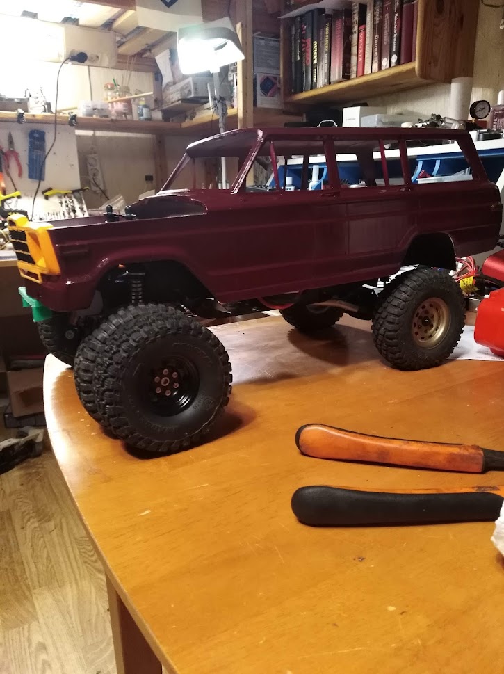

On komia koppa. Ei tuu joka kulmalla vastaan. Heitän ajatusta heittää pienempää kumia alle. Noin hienon kopan kanssa ei tarvi maksimi C1 kumeja. Veikkaan, että 90-96mm on tohon passelit. Mitkäs ne sun kiinan testikumit olikaan halkaisijaltaan?
Re: Trailwalker->Jeep Wagoneer (wanhakoppanen)
teppisch kirjoitti: To 16.09.2021 09:42 On komia koppa. Ei tuu joka kulmalla vastaan. Heitän ajatusta heittää pienempää kumia alle. Noin hienon kopan kanssa ei tarvi maksimi C1 kumeja. Veikkaan, että 90-96mm on tohon passelit. Mitkäs ne sun kiinan testikumit olikaan halkaisijaltaan?
Tässä on vieressä tuo vakio General Grabber, 3.85" eli noin 100mm, vähän alle. Kiinakumit oon unohtanu olemattoman pidon takia, safariajoon ehkä menettelee mutta eipä juuri muuten. En vielä kokeillut noita pienempiä alle kun jääräpäisesti pitäydyn tuossa 4.19" koossa kun kokemus Mörkökalliolla osoitti, että pienellä renkaalla jää jalkoihin auttamatta. Toki kun puheeksi tuli nii vois ruuvata alle koemielessä. Vanteinakin on tyyliin sopivat bead lockit.

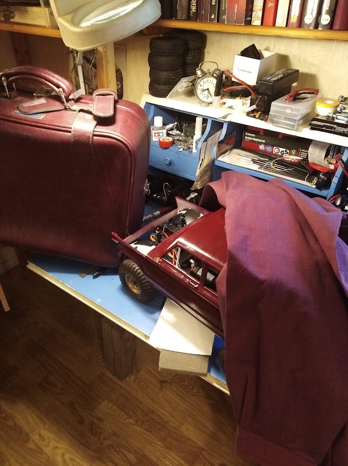

Aamulla kävin isolla kirkolla ja kun eilen pohdin sisustan tekoa niin kirpparilta etsimään materiaalia. Vai lähtiskö sittenkin johonkin reissun päälle?

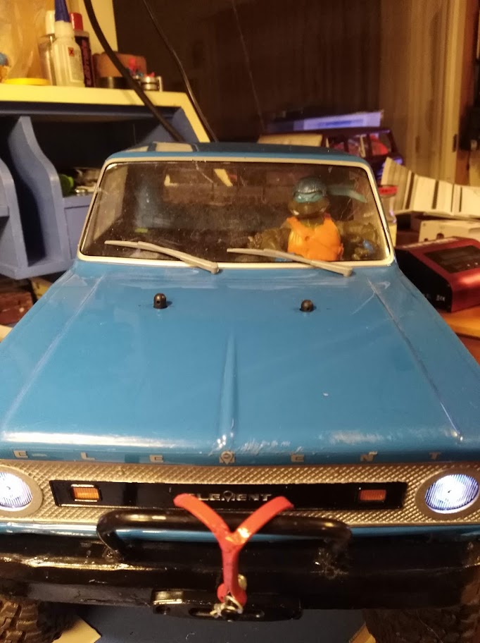

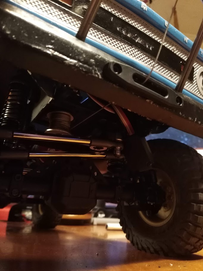

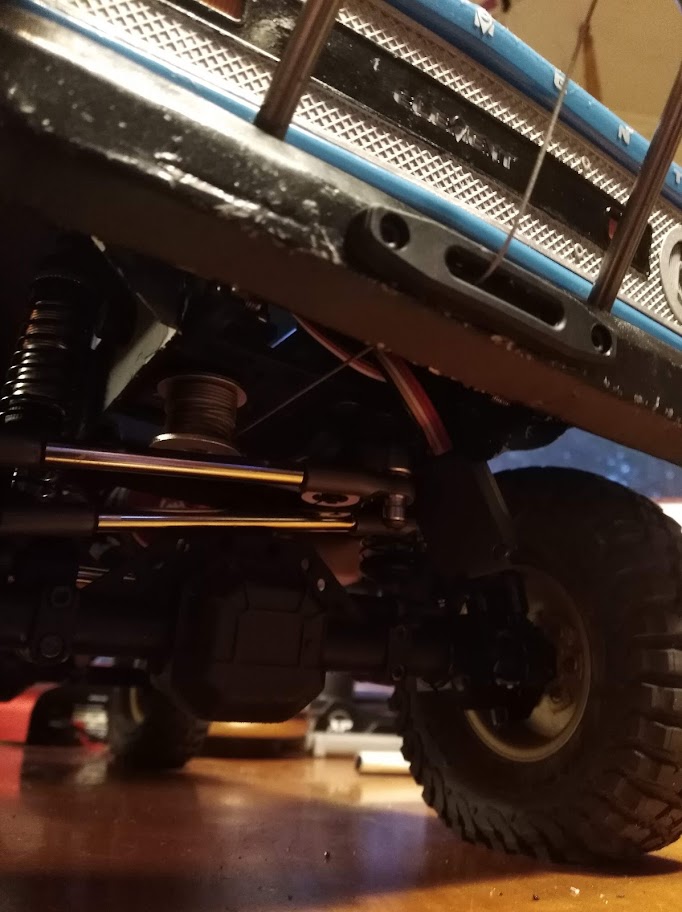

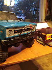

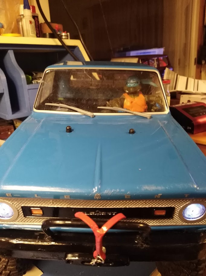

Tuli idea laittaa vihdoit tuo vinssiasia kuntoon ja siinä nyt meni tunti tai pari. Koko puskuri ja sliderihommahan lähti siitä että piti saada vinssi. No eihän siinä kauaa mennyt.
5mm tangosta stingeri ja reiät puskuriin, hitsuuttelin sitten kiinni sopivaan kulmaan. Vinssikita on muovinen kun se kerran oli valmiina niin en alkanut metallista tekemään. Mikään ei teknisesti ole muuttunut, kolmoskanavalla ohjataan ON-OFF-ON tyyppisesti ja servona edelleen vanha mutta toimiva Futaba, rulla on kiinalainen superalemegarulla.
download/file.php?mode=view&id=10908

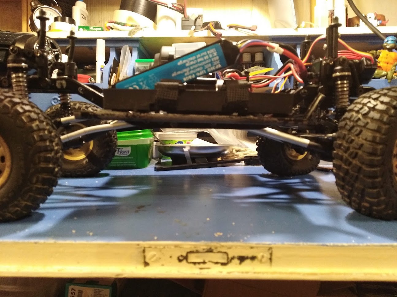

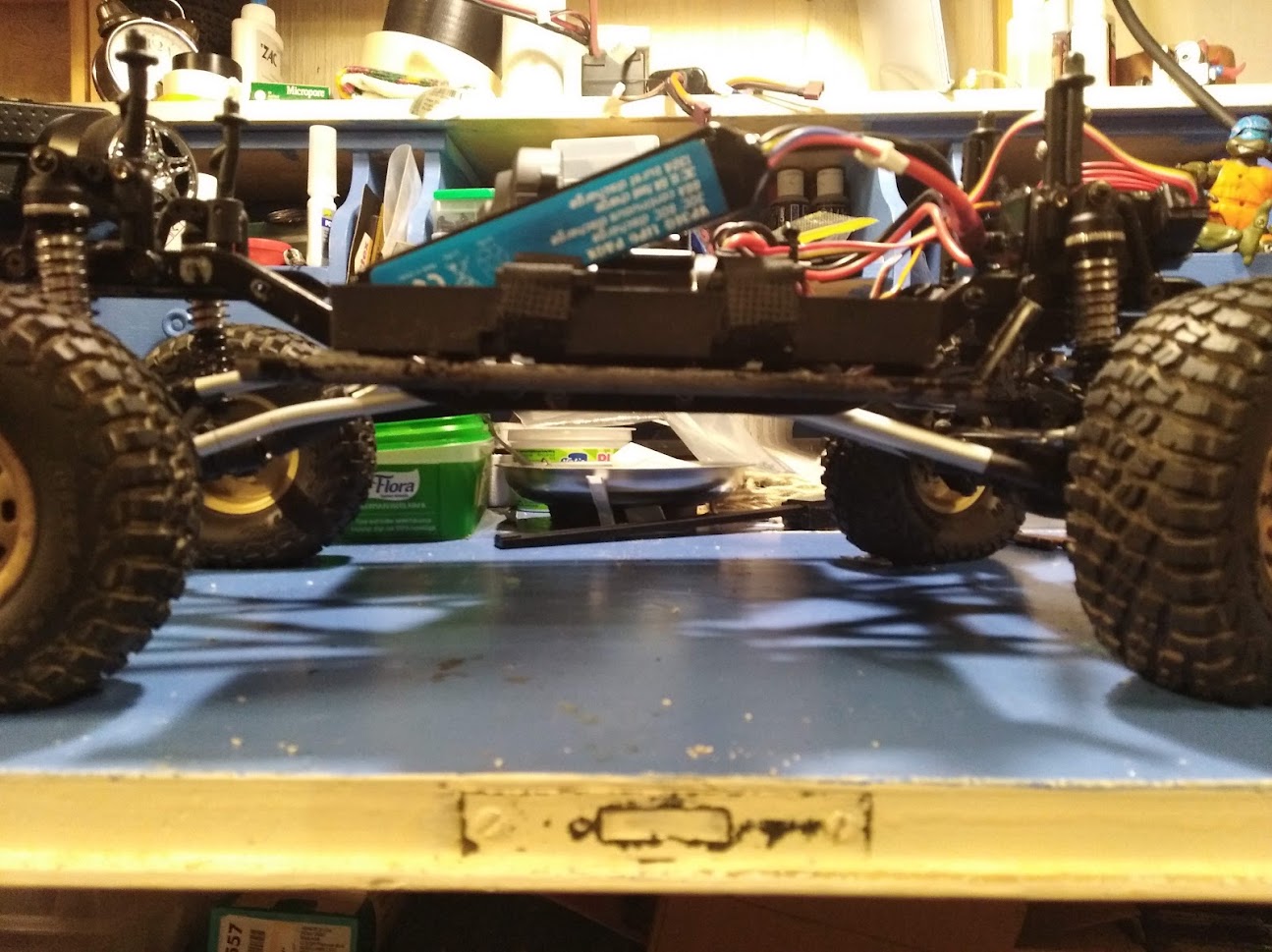

Tässä kuva tuosta kuinka paljon jää rullan ja panhardin väliin, servo on servotelineen yläpuolella ja väliin jaa silmällä katsottuna noin 3mm.
download/file.php?mode=view&id=10909

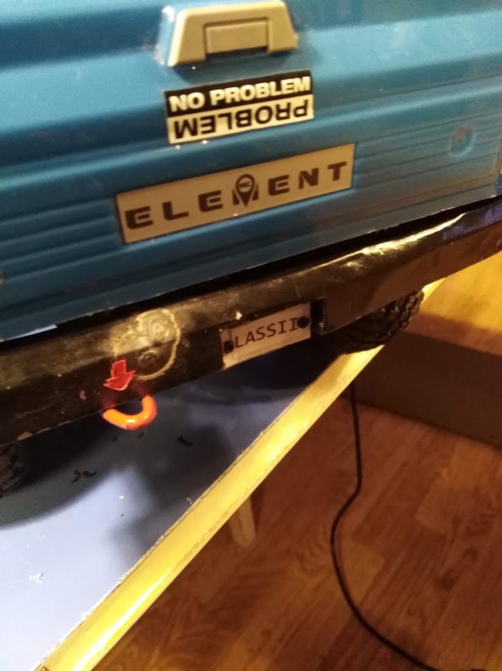

Pari päivää saanut intoilla ja puuhastella Näkkimäkeä varten. Ihan hyvä kun on selkeä aikataulu ja on pakko myös tehdä eikä vain suunnitella tekevänsä.

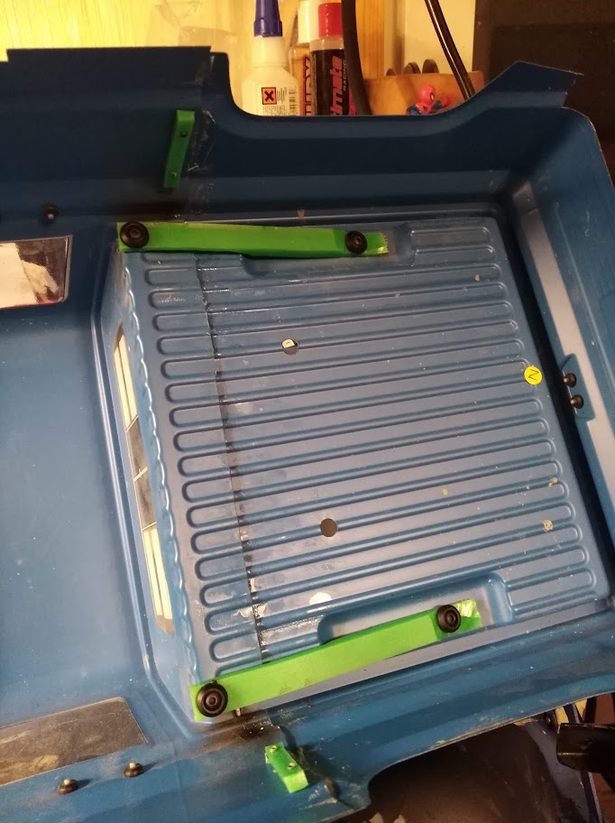

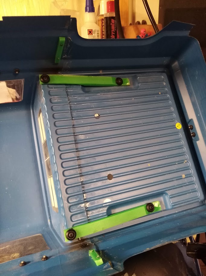

Ensimmäisenä oli vuorossa tietty korin korjaaminen. Sopivasta muovista vahvikepalat lavakaaria yhdistämään ja kyljestä raakasti ruuveilla sama homma. Enempää ei korille varmaankaan koskaan tulla tekemään.
download/file.php?mode=view&id=10939
Stingeristä jo onkin juttua joten siihen kelpasi vain Maston 122 maali päälle.
Teknisestihän auton pitäisi toimia, koeajoa tosin ei varsin ole ehtinyt tekemään. Sähköjä siistin ja vastarilta vain valoille ja servovinssille liitinjohdot, vinssille liitin ulkopuolelle siitä syystä, että jos se sattuu alkamaan kiukun tai muuten sekoaa niin ei tarvitse vastariboksia aukoa vaan liitin irti ja matka jatkuu. Luottoa löytyy kiinan ohjausservolle ja sille ei ulkoista liitintä nyt ole. Akkuteline löysi paikkansa repsikan puolelta.

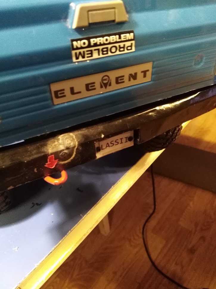

Vuorossa oli scalekoukkujen tekoa ja maa-ankkurin pähkäilyä, sellainen tulikin varsin nopsaan sopivasta sokasta, nopsaan hitsasin puolet kiinni ja vääntelin ja teroitin päät, maalia päälle ja baanalle.
Rekisterikilpi tietenkin pitää ainakin takana olla, eihän mopoissakaan edessä ole.
download/file.php?mode=view&id=10940
Sitten tuli enttententten että kumpi kilppari joutuu kuskiksi ja ei muutakun nippusiteillä penkkiin kiinni ja kyytiin.

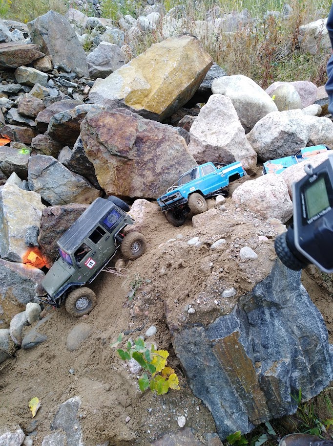

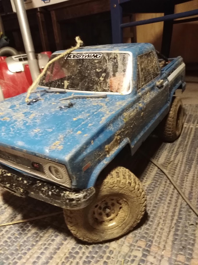

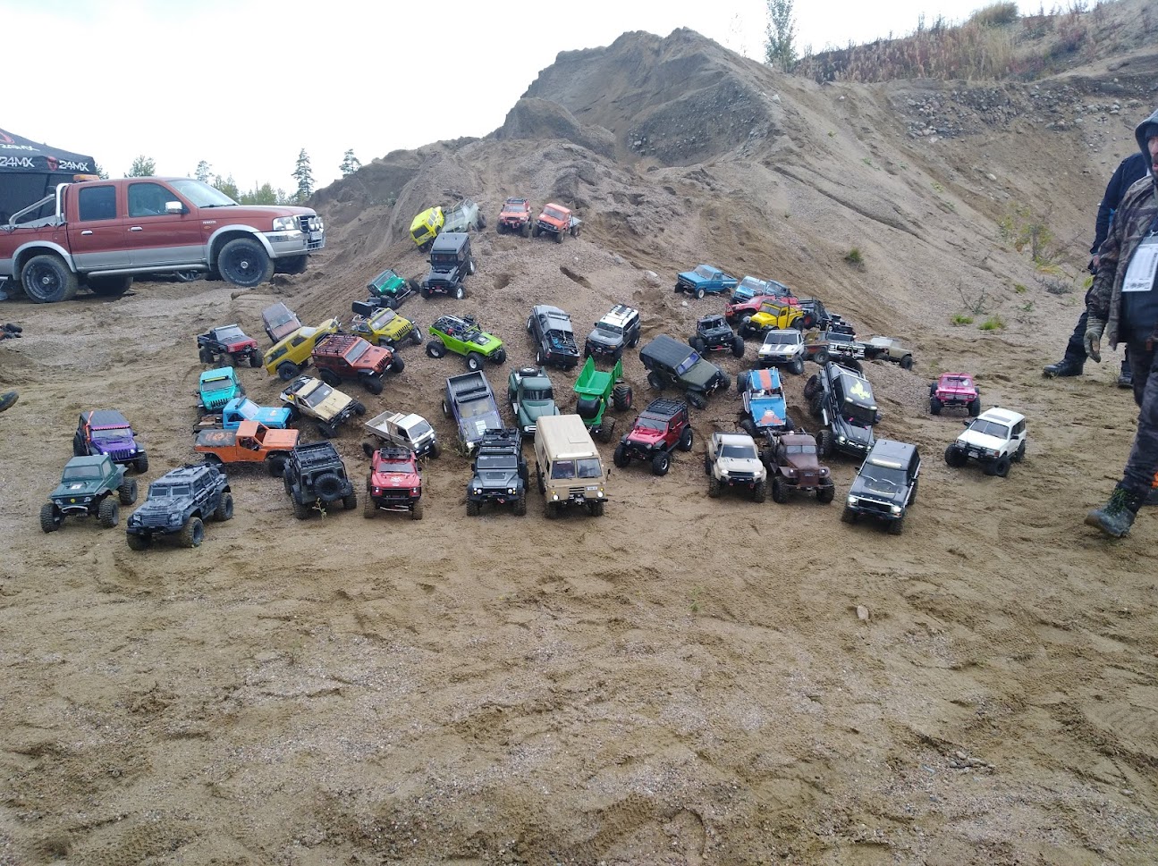

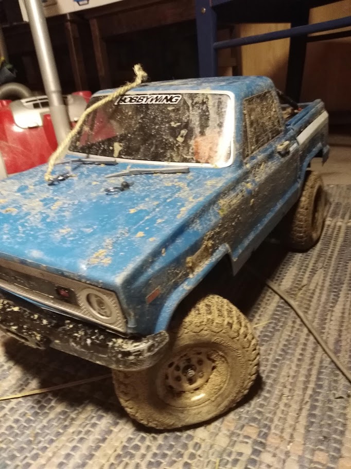

King of the Näkkimäki takana.
download/file.php?mode=view&id=10952
Kokemuksena ilman muuta loistava. Auton suorituskyky jopa yllätti joissain kohdin. Tähän auttoi paljon tasaisen varma Fusion, hyvät renkaat, kevyt kori ja high clearance linkit matalan skidplaten kanssa. Ratahan oli paikkapaikoin todella haastava varsinkin C1 autoille ja vinssata olisi saanut tuntitolkulla omalla kokemuksella.

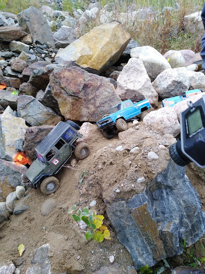

download/file.php?mode=view&id=10953
Kaikki virheet mitä laskin johtui yksinomaan kuskista, ei auto itse mihinkään säntäile. Liian vähän kokemusta ajamisesta ja autosta, monta turhaa muutosta olisi voinut jättää tekemättä ja keskittyä ajoharjoitteluun.
Parannuskohteita on ilman muuta vinssinkäyttö ja mahdollisesti sen parantaminen. Onnettoman hidas tuo 6V jännitteellä toimiva servovinssi, rullakin siitä lähti irti kerran, mutta sehän nyt on pieni korjausoperaatio vain (ja myös ainoa koko päivänä).
Ajoin siis vähän reilu kaksi kierrosta kun huomasin, että porukkaa ei enää juuri radalla ole niin hinausapua ja edes juttuseuraa ei liiemin näy.
Suuret kiitosket järjestäneille ihmisille ja muille joiden kanssa hetken ehti rupattelemaan. Parastahan on päästä näkemään ihan oikeasti ihmisiä nimimerkin takaa ja nähdä autotkin "elävänä".

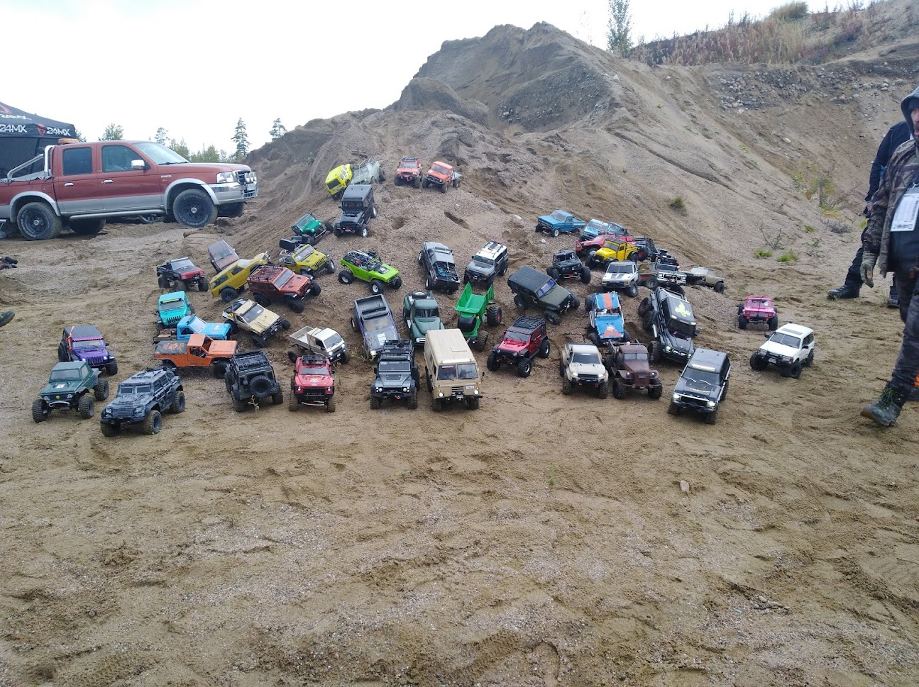

download/file.php?mode=view&id=10954

Hienosti säistetty Trailwalker, mitä pigmenttiä käytit.
Onko sulla vinssi siis älyllä vai älytön nyt? Ite koin että älytön on heti nopeampi vrt älyllinen mut se voi olla ajatusharha, en ihmettelis.
Mainittemasi "tyypit ja autot livenä" olis ollu se isoin motivaatio mulle, tuonne päästä, mut elämä on. Jääpi kuvien katteluun mutta hyvä kun on sentäs niitä.
Pöllin kuvasi, sori, mutta halusin merkata pari siellä ollutta autoa, jos joku osais sitten sanoa onko näistä täällä jonkun linkin takana oma topikkinsa:
Beahkit kirjoitti: Su 26.09.2021 09:53 Hienosti säistetty Trailwalker, mitä pigmenttiä käytit.
Kyllä toi pigmentti on suoraa Näkkimäestä...
Vinssi on edelleen ikivanha Futaba suoraa vastarille. Ei mitään ihmeellistä siinä ole, ainoa äly on servon sisällä jos sielä kukaan on kotona.
Hiidenhirvi
Takana oleva unimog on minun. Löytyy rakentelutopikkia scale - 1,9 - otsikolla unimoggeri
Täytyy varmaan päivitellä uusia kuvia omasta kapineesta.
Hiidenhirvi kirjoitti: Su 26.09.2021 11:28 Takana oleva unimog on minun. Löytyy rakentelutopikkia scale - 1,9 - otsikolla unimoggeri
No mainiota, minäpä tutkin, Mogit kiihottaa.

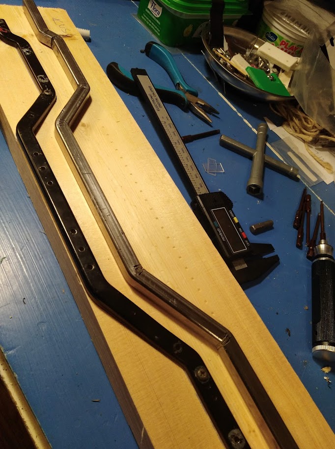

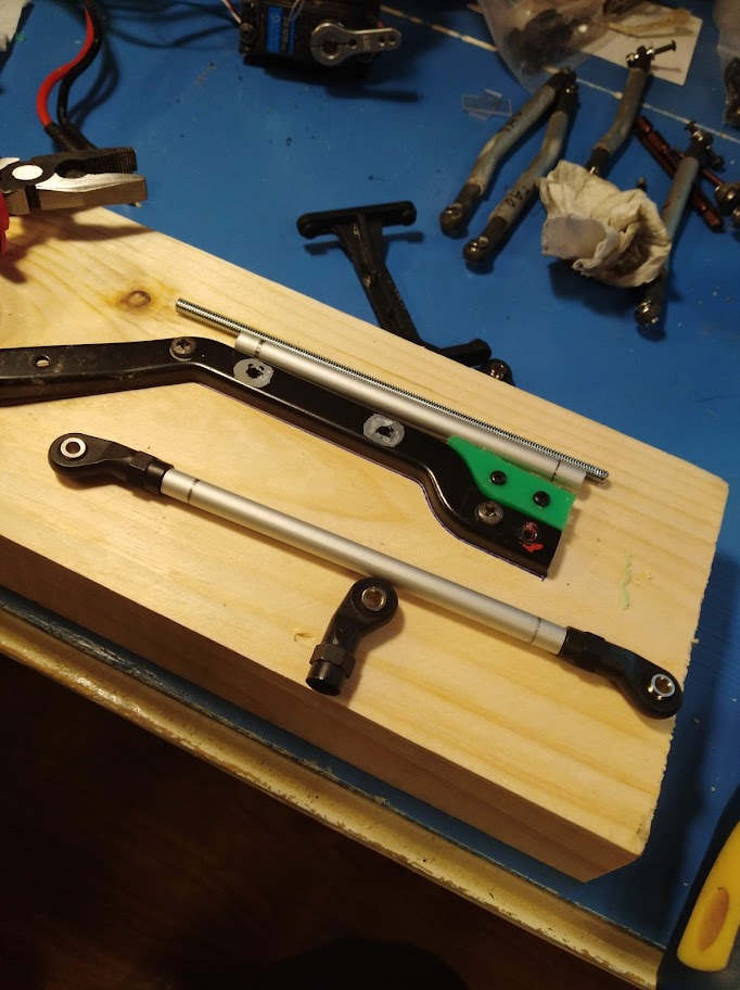

Tulipa purettua Element osiin aamusella. Ideana saada tehtyä jigi rungolle ja muutenkin laitettua osaa kiinni ja pidentää akseliväli takaisin 313mm high clearance linkeillä.
Vaihteistoon tuli Hot Racing UD3 hammaspyörät joilla pyörintäero (tai miten sen haluaakin ilmoittaa tai laskea) on suunnilleen 16%. Pinioini vaihtui 20 hampaiseen.
Jigin tein simppelisti höylätystä laudasta. Ruuveilla kiinni ja vielä muutama ohjurimuovi siihen.
download/file.php?mode=view&id=11332

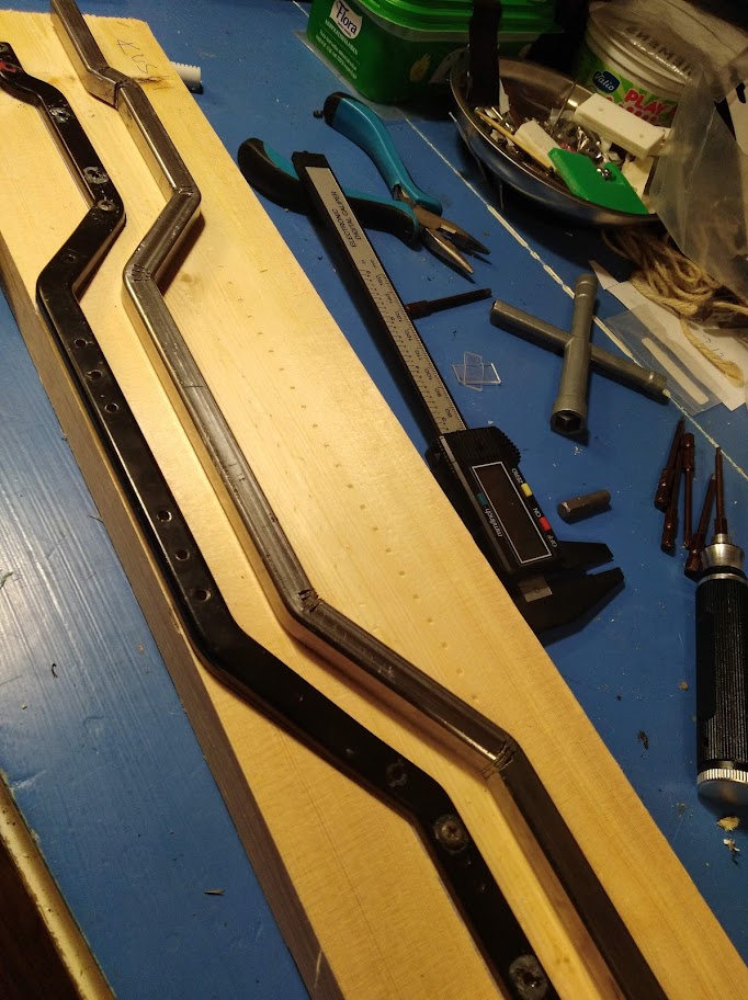

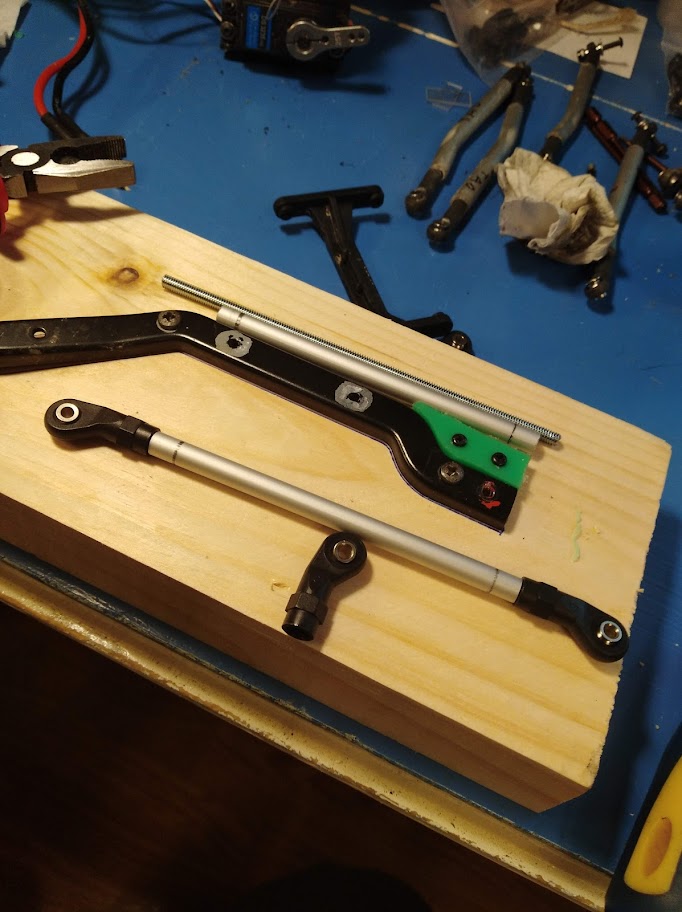

Sitten väsäsin vanhasta muistista linkit, tällä kertaa käytin 6mm aluputkea ja kiinalaisia linkinpäitä, tiedä sitten kestääkö vaiko ei, onhan niitä säkillinen sitten hyllyssä kuitenkin. Mittoihin lisäsin millin ja taivutuksen jälkeen mitat ovat aika lailla ohjekirjan mukaisia, jokunen kymppä sinne sun tänne.
download/file.php?mode=view&id=11333
Suurta eroahan entiseen ei ole mutta sirommat ohuemmalla putkella. Akselivälin palauttaminen normaaliksi johtuu siitä, että Trailwalkerin kori alkaa olla entinen ja tilalla on Senderon kori odottamassa.

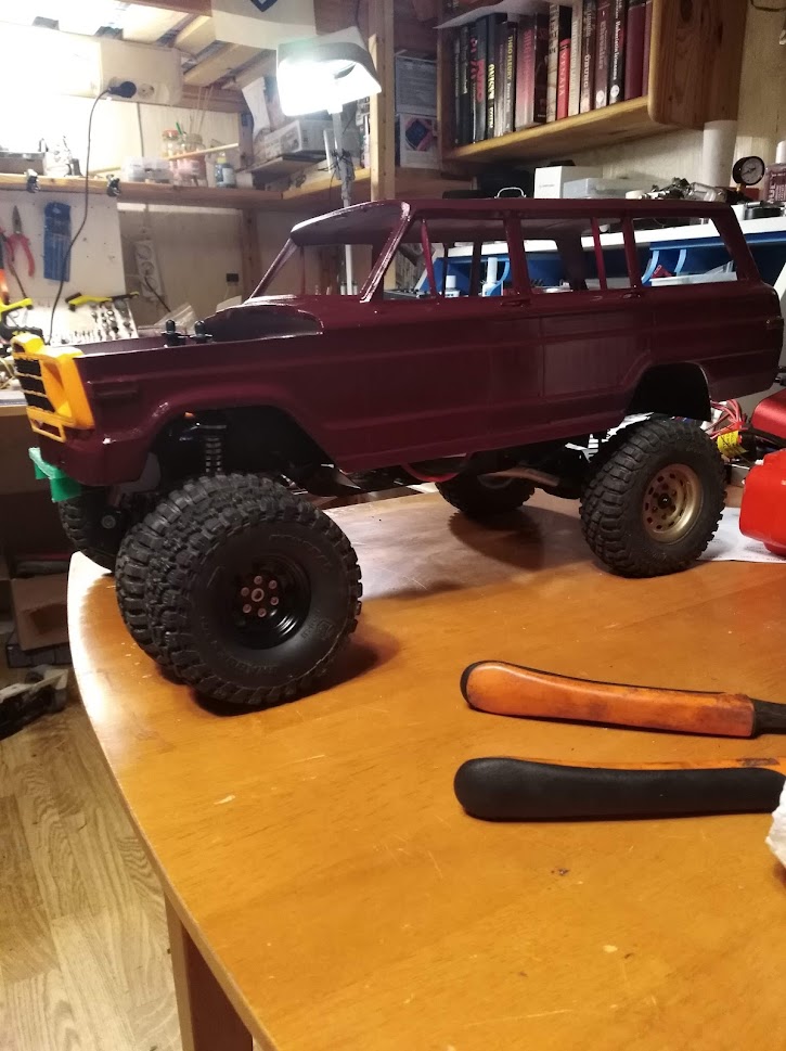

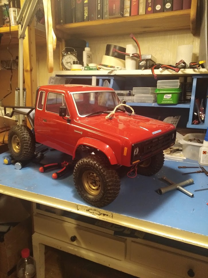

No pitää ensin sovittaa tuo kori paikalleen ja äkkiä jo huomasin, että Senderossahan on 4.65" renkaat niin vaikka korin leveys on aika sama kuin Trailwalkerissa, niin lokasuojien kaaret ja lava peittää C1 renkaat alleen. Jääräpäisesti kun koitan C1 luokkaan autoa tehdä. Lavakaarethan taivuttelen tangosta kyllä hurjien scalepisteiden toivossa sitten.
Toisaalta, eihän ole mitään estettä käyttää Trailwalkerin koria, se vain on melko rujon näköinen. Tietenkin eteen tulee taas wb lyhennys mutta linkithän ovat jo olemassa.

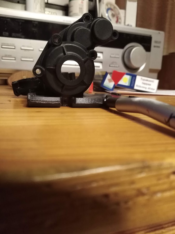

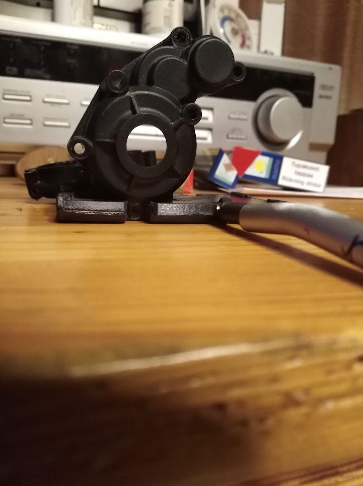

Yksi isompi mutta tuli eteen 3d skidplaten kanssa jälleen.
download/file.php?mode=view&id=11335
Laatikon kuoret ottavat kiinni linkin päähän, tämä ainostaan etupäässä, koitin hiukan viguttaa kuoresta tavaraa pois, mutta totesin tekeväni tyhmyyksiä ja laitoin toisen skid platen paikalleen. Laatikon laitoin sille puolelle jossa materiaali on täysvahvuista. Kuvassa laatikko on syvennyksessä eli noin 3mm alempana. Syvennyksessä on toki tilaa joitain millejä siirrellä laatikon paikkaa joka suuntaan ja tilaahan saa lisää työstämällä materiaalia pois edestä.
Vaatii pähkäilyä taas mutta eiköhän tästä jotain vielä tule.

Näemmä samojen asioiden kanssa itsekin pohdin, laatikon sopivuudesta skidiin. Ratkaisin asiaa piirtämällä pohjalevyn uudelleen. Riippuen onko tulostettu umpinaiseksi vai ontoksi tukimateriaalilla, ei uusien reikien poraaminen oo hyvä ratkaisu.
Jeepster kirjoitti: Su 10.10.2021 09:06 Näemmä samojen asioiden kanssa itsekin pohdin, laatikon sopivuudesta skidiin. Ratkaisin asiaa piirtämällä pohjalevyn uudelleen. Riippuen onko tulostettu umpinaiseksi vai ontoksi tukimateriaalilla, ei uusien reikien poraaminen oo hyvä ratkaisu.
Noita levyjä on useempi varalla niin aina voi porata puhtaaseen levyyn :)

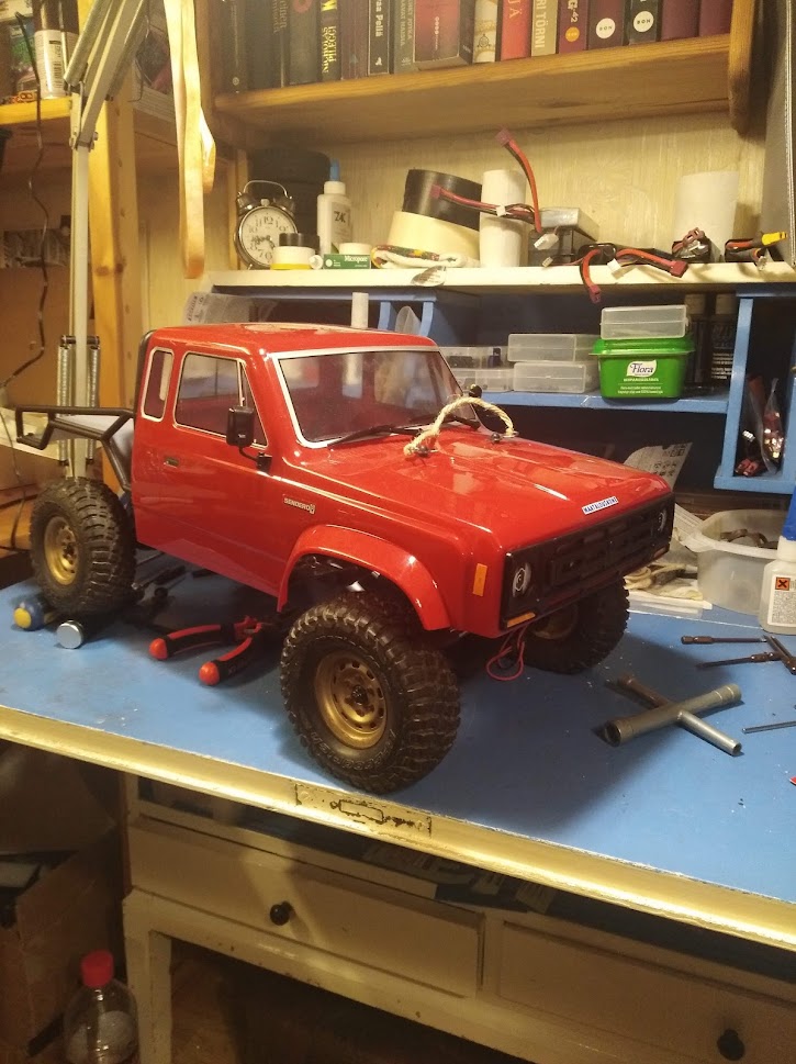

Elementti käynyt läpi joitain pikku muutoksia, eikä enää juurikaan ole Trailwalker mutta hällä väliä. Huomasin olleeni laiska tehdessäni high clearance linkkejä, etupään ylälinkki oli jäänyt tekemättä koska materiaali loppui kesken ja sehän otti tietenkin kiinni alalinkkiin, ihme etten tuolloin moista mokaa huomannut. Eihän etupää jousta kuin toiselle puolelle kunnolla. Nyt on sekin linkki tehty ja paikoillaan.
Kävin nopealla testiajolla pihalla tällä uudella voimansiirtopäivityksellä, loskassa nyt ei mitään dataa tietenkään saa. Sisällä huomasin, että autosta tuli melko nykivä tietyllä nopeudella, liekö vaikutusta isommalla pinionilla ja renkaiden pyörimiserosta? Osaako joku valaista?

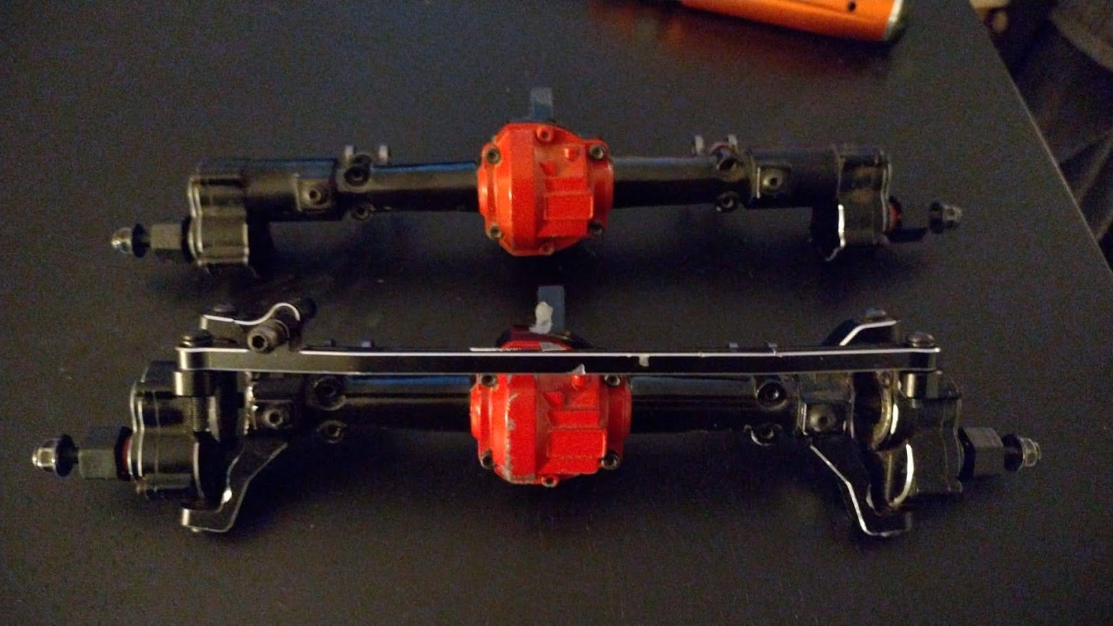

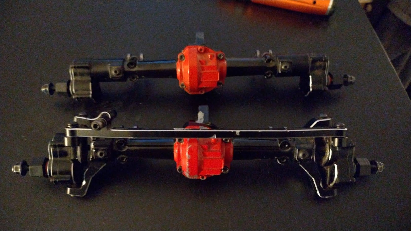

Kanssa harrastajalta lunastin FTX metalliset portaali akselit. Akselit ovat noin sentin leveämmät kuin Elementin akseli ja nopealla rengas koetuksella saa hexin kanssa sitten sovittaa leveyden kuntoon. Varsin en portaalifani ole mutta ajattelin jos suorituskyky noilla kasvaa niin haetaan auton rajoja.
download/file.php?mode=view&id=11501
Kori vaihtui Senderoon ihan sen takia että sattuu olemaan 313mm ja ehjä. C1 renkaat näyttää melko pieniltä omaan silmään tuossa korissa.
download/file.php?mode=view&id=11502
Projektit elää edelleen ja eiköhän keväällä jotain valmistakin ole. Todennäköisesti tämäkin tulee vielä purettua osiin monta kertaa kun joku uusi idea pälkähtää päähän tahi innostuu hankkimaan jotain päivityspalikkaa.
