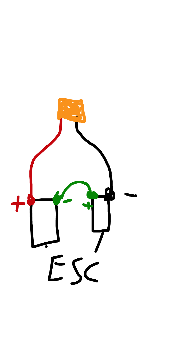

Vastarille virrat vain yhtä piuhaa pitkin. Joko Fusionin kautta tai ulkoiselta beciltä, ei molemmilta.
Ennenku poltan kämpän. Voiko kaks noparia kytkee sarjaan? Mietin MOA setupille.
krajok
Viestit: 226
Viesti Kirjoittaja krajok »
Dual noparissa molempien plussat samaa ja miinukset samaan.
krajok kirjoitti: To 12.03.2026 12:41 Dual noparissa molempien plussat samaa ja miinukset samaan.
Juu näi todnäk tehhää

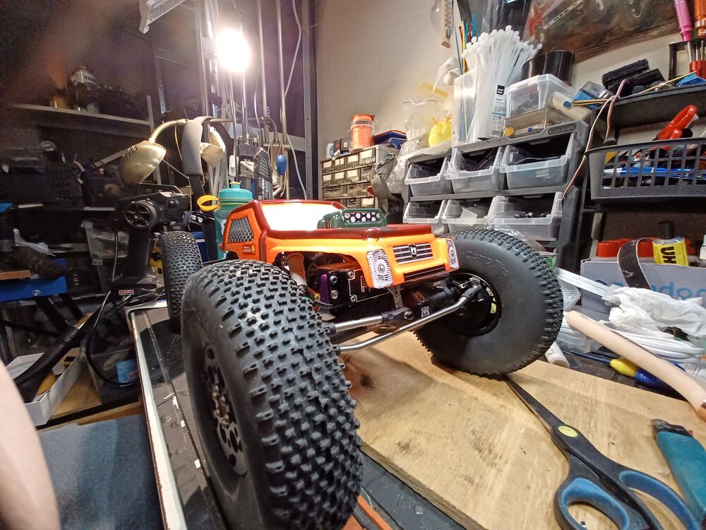

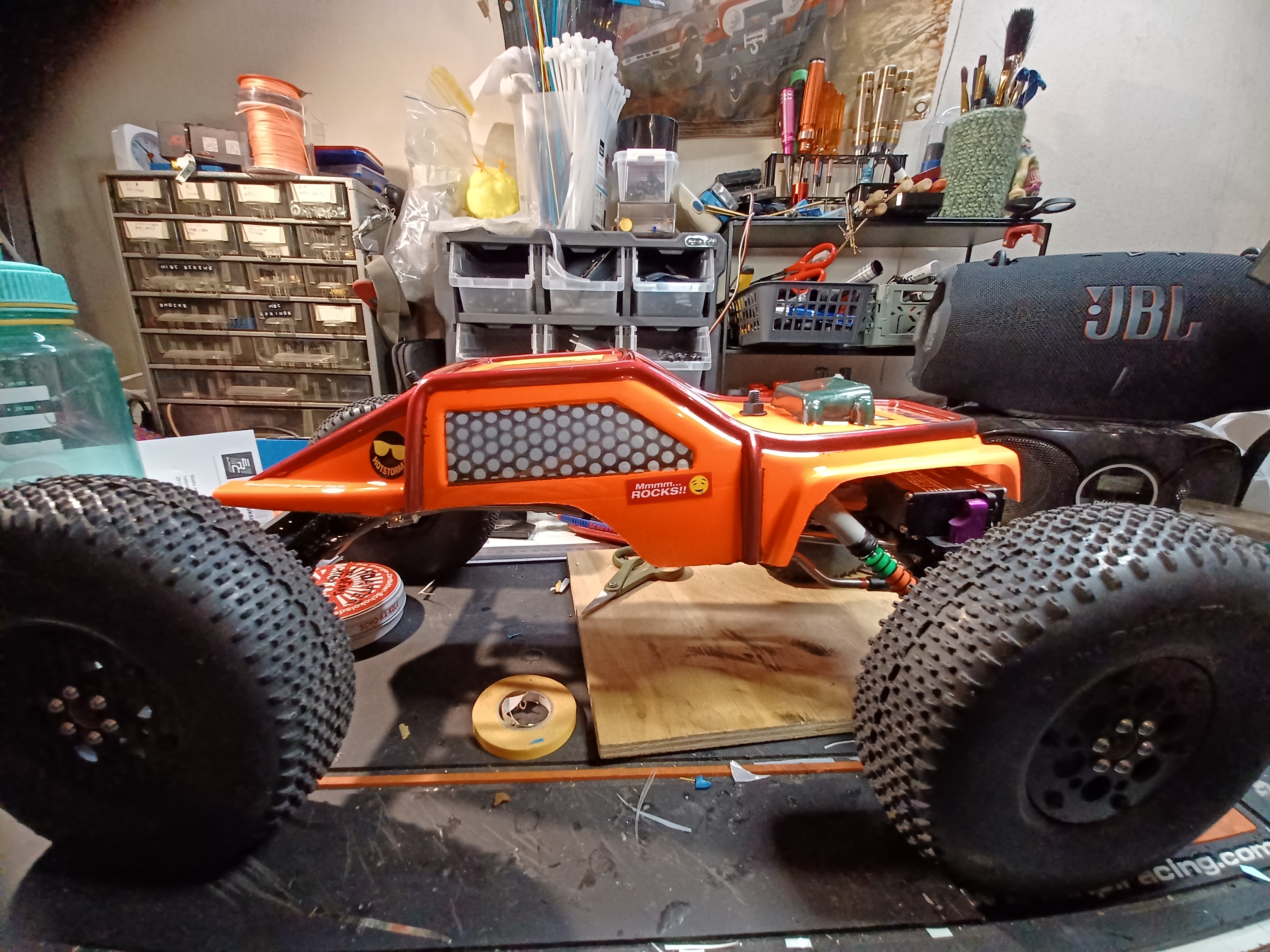

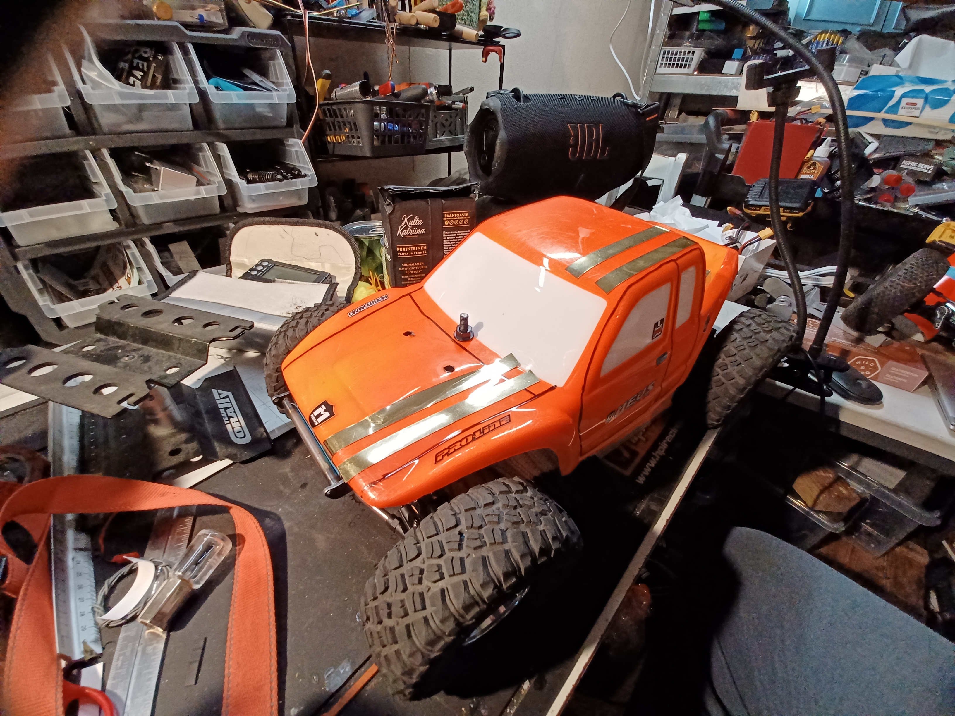

Kertokaa tyhmälle mikä on performance scalen ja sportsmanin ero? Sportsmania ei vissiin paljon harrastella suomessa? Vai olenko ymmärtänyt täysin väärin? Ei olisi eka kerta😅
124 118 110 kirjoitti: To 02.04.2026 14:01 Kertokaa tyhmälle mikä on performance scalen ja sportsmanin ero? Sportsmania ei vissiin paljon harrastella suomessa? Vai olenko ymmärtänyt täysin väärin? Ei olisi eka kerta😅
Sportmannia harrastetaan jonkun verran, toine nimi shafty.
Kuvista näät mun sportmannin, pelkistetty, pieni runko, isot renkaat, melkein Pro luokka mutta kardaanivetone ja vain 2 kanavaa.
Perska, eli performanse voit miettiä lähinnä RTR muoto, 2 kanavaa, pitkä runko, kardaani, automainen melkein skalemainen ulkomuoto. Jos yksinkertaisella rakenteella meet niin halvempi ku skaleluokat.
Mää tykkään sportsman luokan ideasta, kaikilla lähestulkoon sama auto, pieniä yksityiskohtia lukuunottamatta.
Enemmän variaatiota performance luokassa, kuten akselit ja renkaat.
A mun perskaan jos vertaat, enemmän automainen, pienellä työllä voi mennä rtr auton kanssa.
Konkreettisia eroja:
- runko (sporassa vapaampi)
- renkaat (sporassa isommat)
- kori (sporassa vapaampi leikkaus)
- akseliväli (sporassa kiinteä 317,5mm maksimi)
Sportsman aka shafty luokka on alkuperäinen crawling luokka, joka on suomessa ajettu 2011-2021 välisenä aikana suomisarjassa.
Vuosina 2022-2023 sitä ei ajettu, koska koettiin performance scalen olevan liian lähellä sitä ja haluttiin isommat luokkaerot perska, pro, super ajatuksella.
2024 luokka palasi takaisin ja sitä on ajettu siitä asti. Vaikka luokalla on samankaltaisuuksia perskaan on sille silti kannattajansa ja maailmalla luokka on yhä yksi niistä orginaleista.

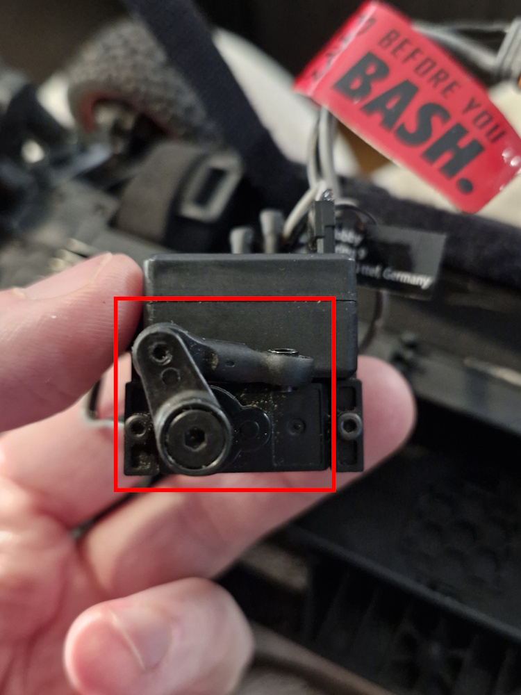

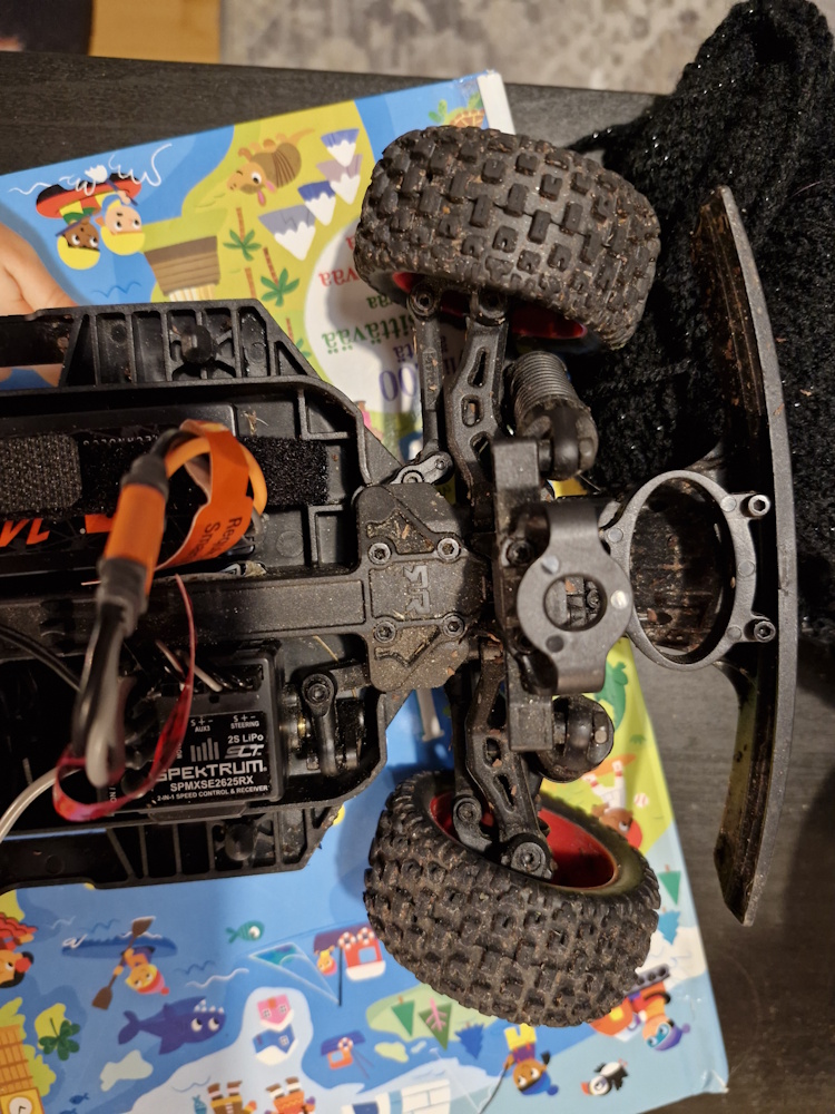

Ostin pojalle viime kesänä ARRMA RC MOJAVE GROM MEGA 380 HARJALLINEN 4X4 DESERT TRUCK rc-auton.
Tämä toimi ihan hyvin siihen asti, kunnes autolle tapahtui .. jotain, ja nyt renkaat kääntävät aina vasemmalle.
Asia unohtui (ei jaksanut kiinnostaa), mutta nyt kevään myötä heräsi taas innostus.
Eli tosiaan renkaita ei saa keskitettyä että ne olisivat suoraan.
Olen punaisen nelilön sisällä olevan vivun koettanut korjata oikeaan asentoon, mutta aina kun ohjaimen laittaa päälle, se kääntyy samantien "vinoon".
Eli onko tuossa joku säätö jotenkin väärin, vaiko servossa jotain vikaa (spmxse2625rx)? Kokemusta rc-autojen kanssa minulla ei juurikaan ole eli ihan kaikki on uutta..
Mahdollisesti servovarsi haljennu, ruuvaa ruuvi keskeltä irti ja irroita servon varsi.
Tai muutoin, irroita servon varsi, eli toi vipu, pistä sähköt päälle ja varmista että liikkuu molempiin suuntiin, jos trimmi nii keskitä se. Jos servon varsi on ehkä siitö kohtaa missä menee servoon kiinni niin laita se suurinpiirteon osottamaan suoraan ylös ja ruuvilla kiinni

Lähtisin selvittämään tätä ohjaimesta. Kuten Orkekum kirjoitti, niin tarkistaa ohjaimesta trimmit keskelle ja jos on jotain dualrate tai muita namiskoja, niin niiden säädöt käydä läpi, onko vaikutusta asiaan.
tämän jälkeen selvittämään servon ja servovarren kunto.

AnttiL kirjoitti: Ke 08.04.2026 10:00 Ostin pojalle viime kesänä ARRMA RC MOJAVE GROM MEGA 380 HARJALLINEN 4X4 DESERT TRUCK rc-auton.
Meillä tuo sama auto ja samat oireet. Joku antaa servosaverissa periksi ja ei keskitä kunnolla. Säädä trimmit ja jos se ei auto niin servovarsi irti, trimmi keskelle ja servovarsi takaisin
