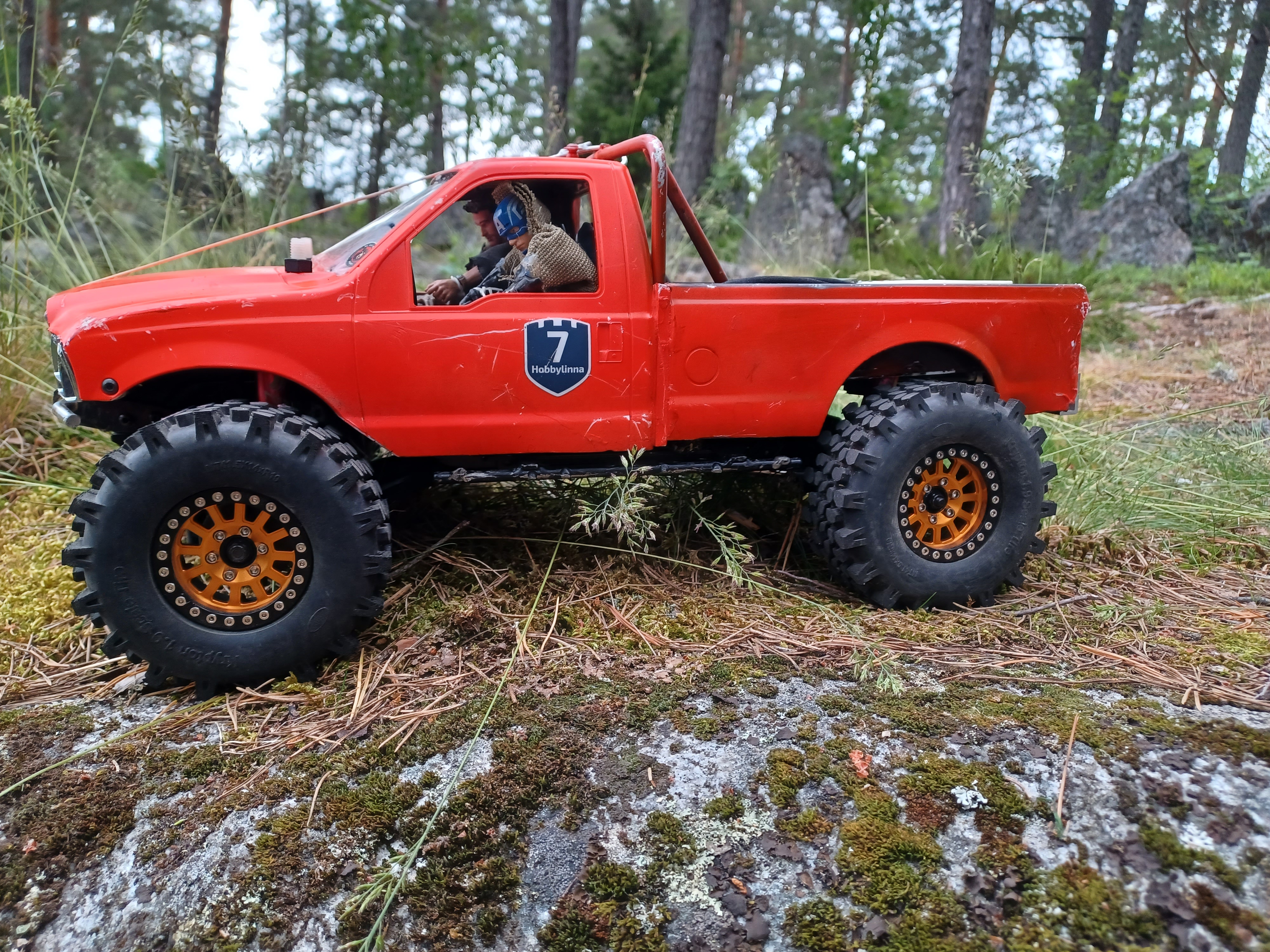

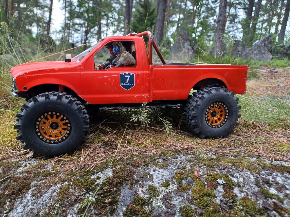

Jäykät AavikkoLiskot taka akselille vaikutti rauhoittavan peräpäätä.

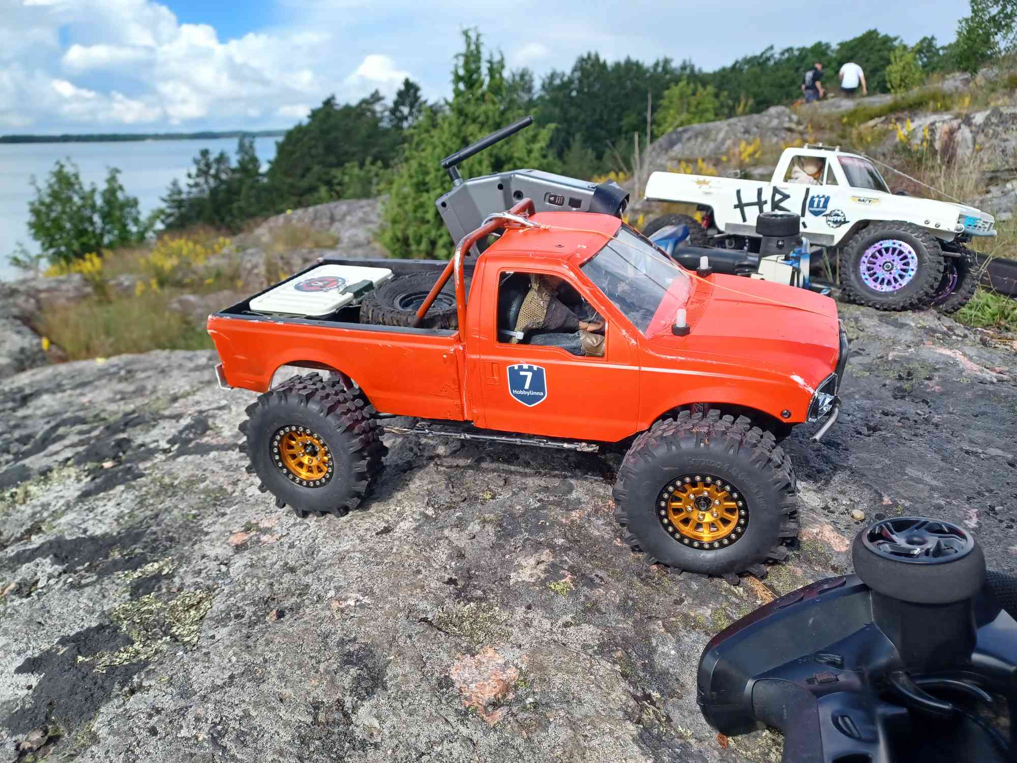

Lappeenrannan kisojen jälkeen hyvä olo, vaikka pisteet meni mönkään pääsin kuitenkin monet radat maaliin.
Hauska ajaa, rajattu kääntyvyys hiema haittaa samoin heikko maavara, mutta hyvin hauska ajaa.
RC4WD Krypton toimi hyvin, alt-foam eivät sortaneet liikaa vaan antoivat sopivasti myötä.
Emmää kuitenkaan tästä autosta liikoja vaadi :-)

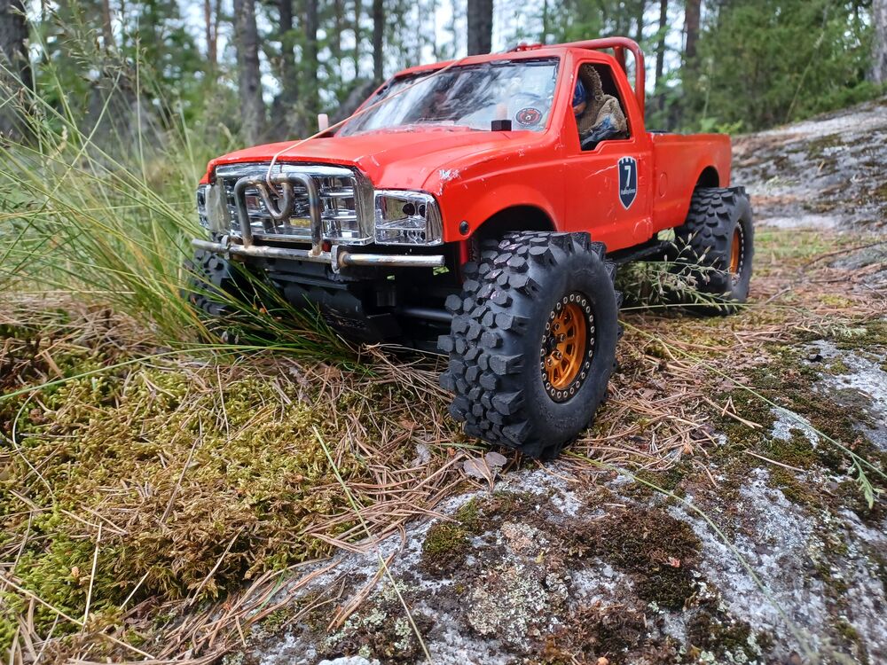

Vähän huolestutti kun fusion pro anto periks, toivon vaan että kun ein ollu FOC täysillä niin lopetti vedon, oli jossain hyvin jumissa. Sitten pitää myös tarkistaa ohjauslinkit edestäja varmista että klappi on normaalia

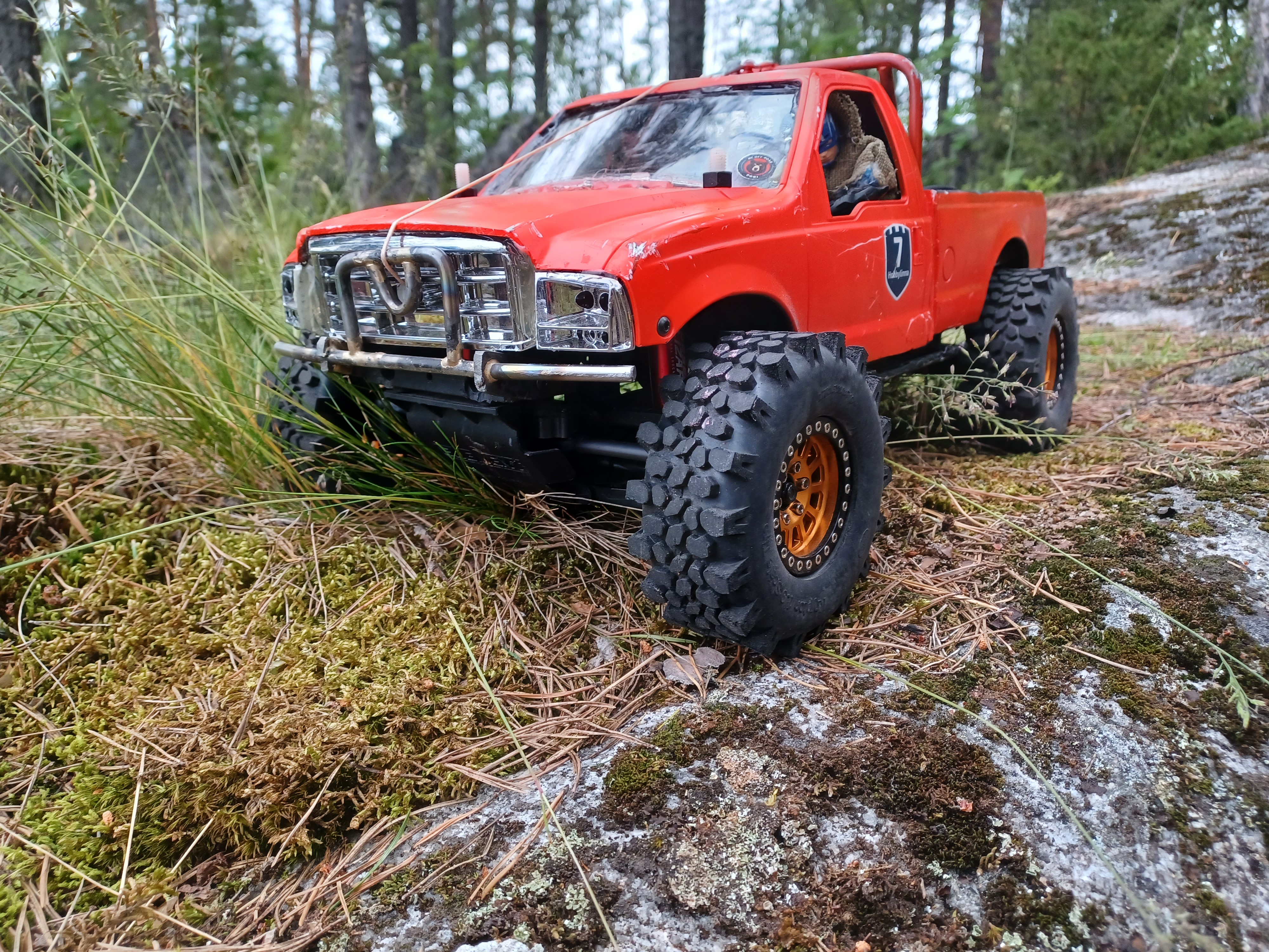

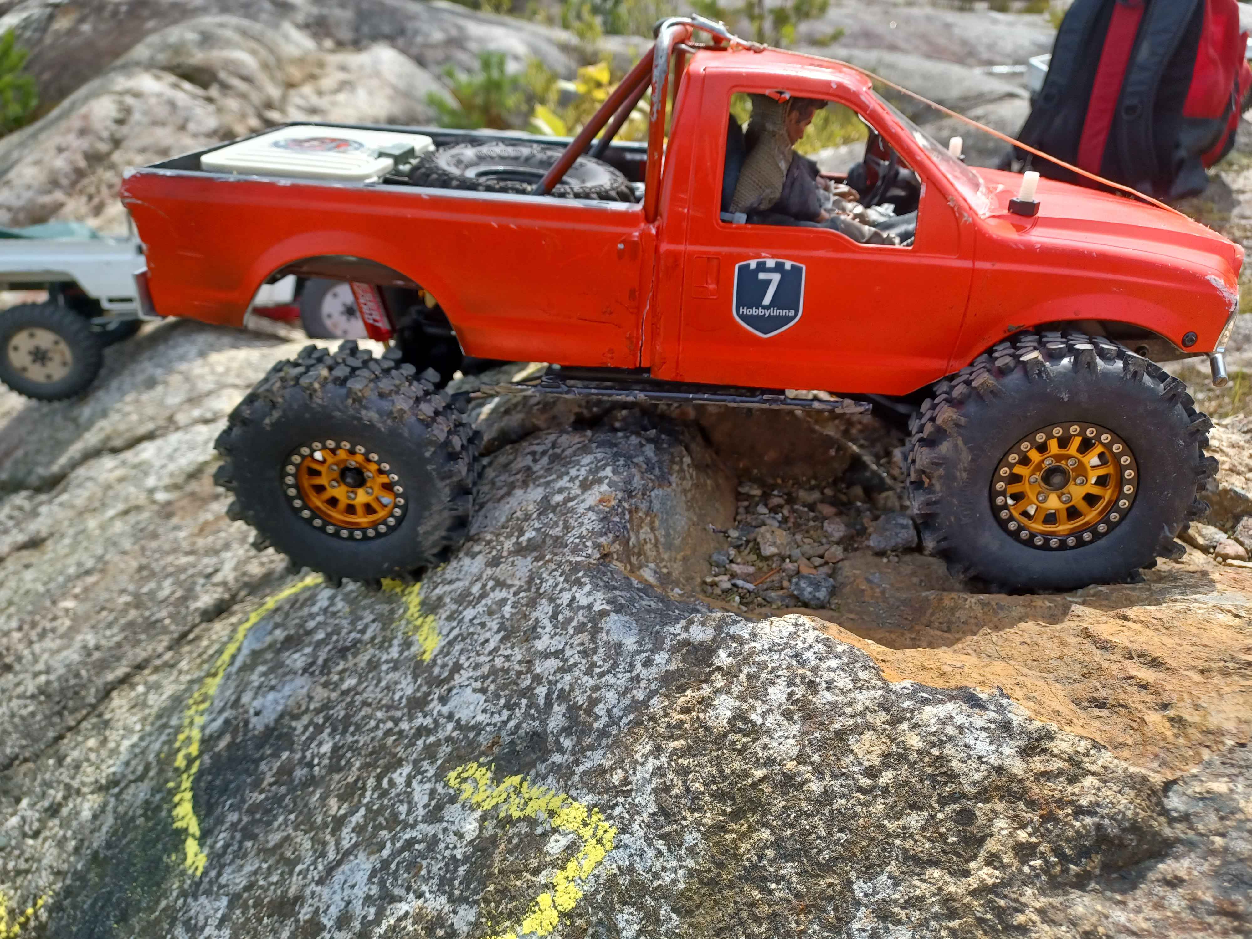

C1 tekele toimi kiitettävästä, joka rata maaliin pisteillä mikä oli, en tiedä mitä parantaa. Vois olla hivenen pidempi nousuissa ja ehkä hivenen leveämpi kallistuksissa, mutta sitten taas syö kääntyvyyttä, eihän se ole muutakun vinssi laulamaan.
Vähän vois lavaa lyhentää jos ajan tällä ens vuoden.

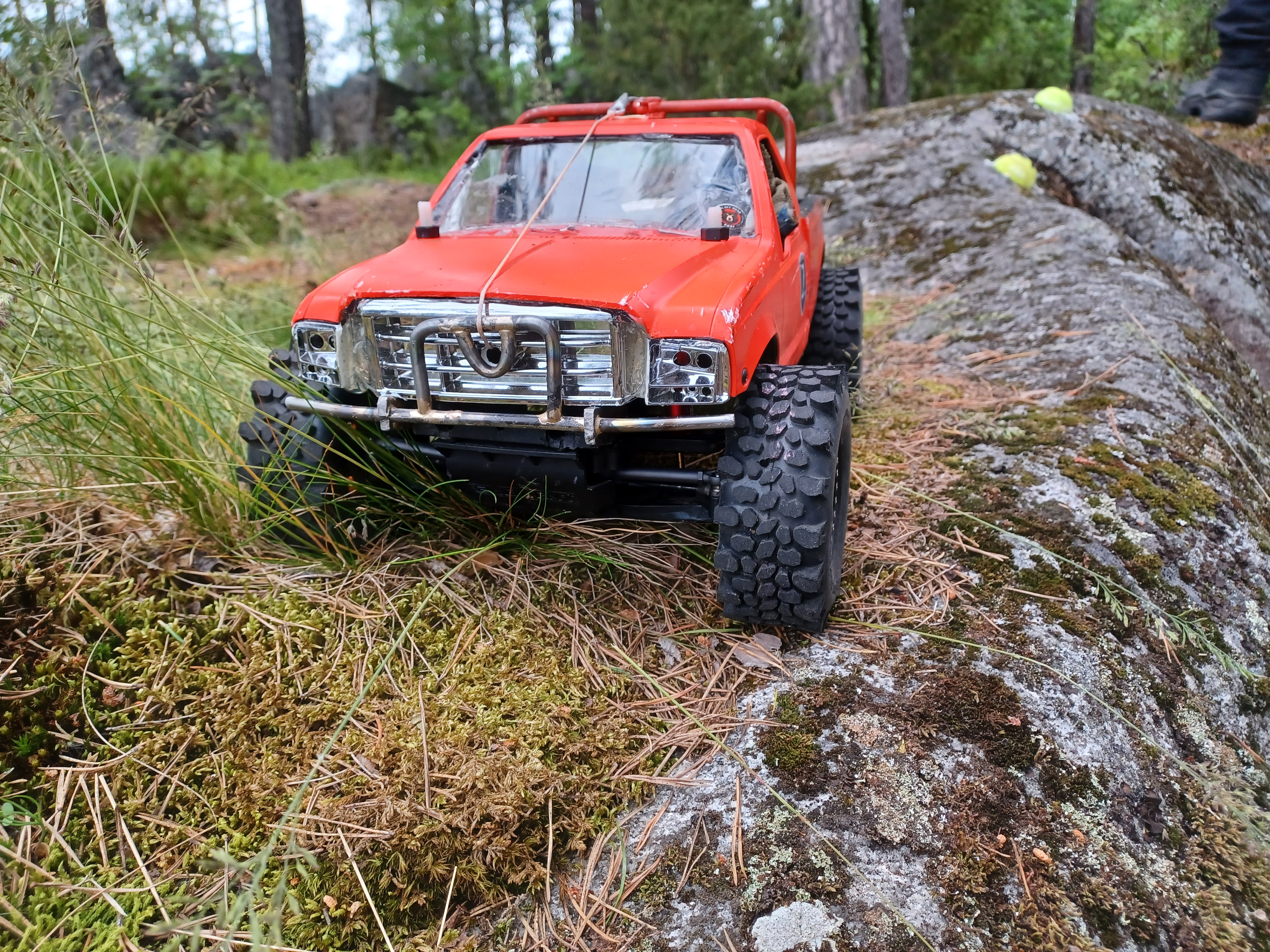

Mikä saattais ehkä jeesata ois saada koristepisteet ilman vararengasta, ja takalinkkien säätöä, kun katuu herkästi ylämäessä.
Se on hauska ajaa, mutta aika turhauttavan kiikkerä, ja en oikeen tiedä mistä kiikastaa.
Ajatus millä olen leikkinyt on asentaa suorat akselit tähän, menettäisin IFS pojot, mutta voisin laittaa hiilarirungon, mistä myös menettäisin yhen pojon.
Noh, mikään ei ole kiveen hakattu ens vuotta varten, täytyy fiilistellä, koppaa en vaihta ku tykkään siitä ja se vaikuttaa toimivan hyvin, lavaa vois lyhentää hieman, jäi enemmän ku kerran kiinni, lavasta ja akselista :-)
tai sit vaan jääräpäisesti jatkaa IFS keulalla.

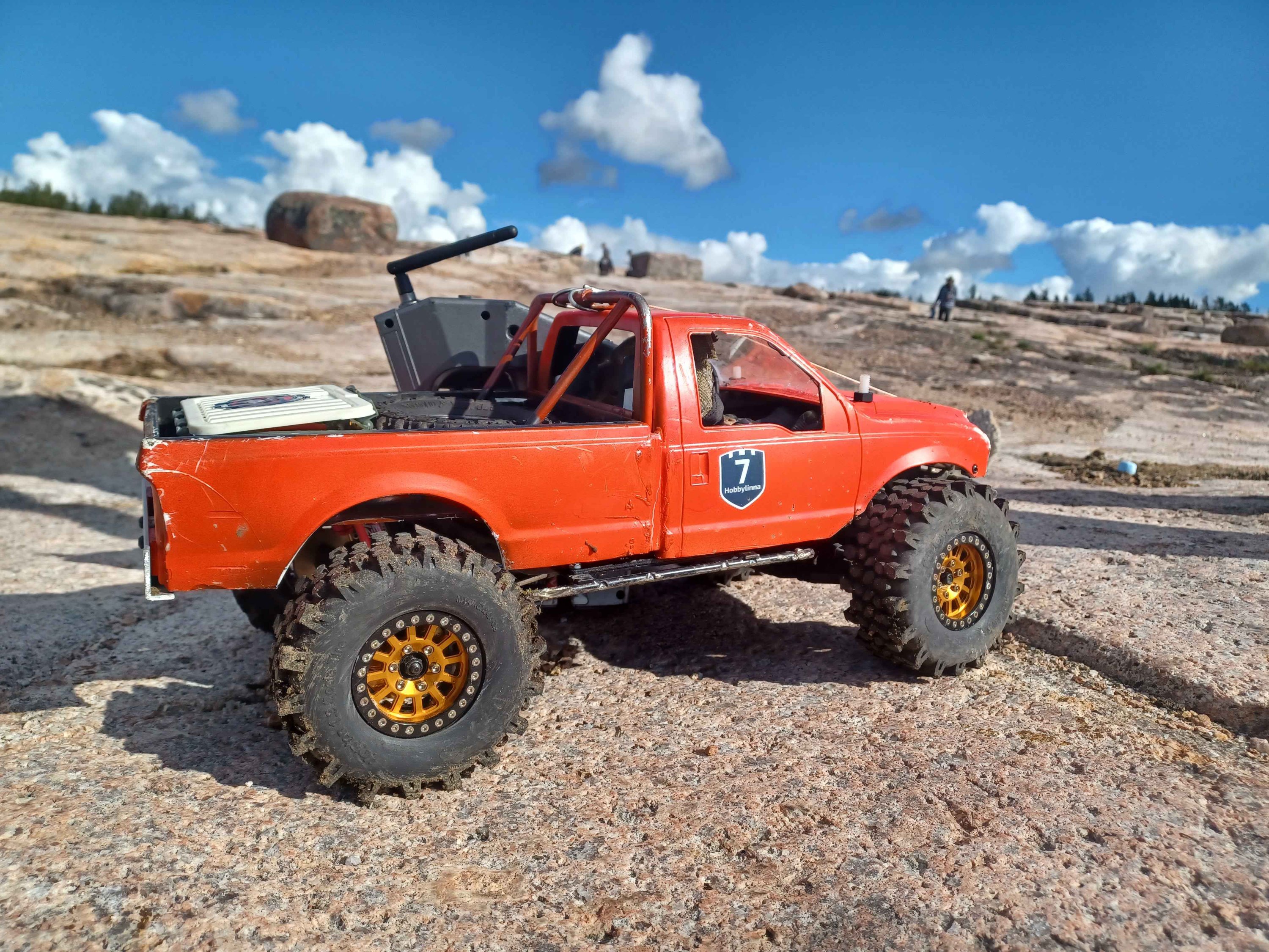

Kotkassa 6-sija, ja Viides lopussa. Omasta mielestä ei lainkaan paha tälle autolle.
Kotkan radat oli vaihtelevia, ei yhtä pölystä ku viime kerralla, mutta renkaat toimi ja nopear rattaat Boomracing Muskelivinssissä veti ripeästi.
Ensi vuoteen tulee suurehkoja muutoksia tälle, pari ideaa, jos painosta sais ainakin muutama ekstrakilo pois.
