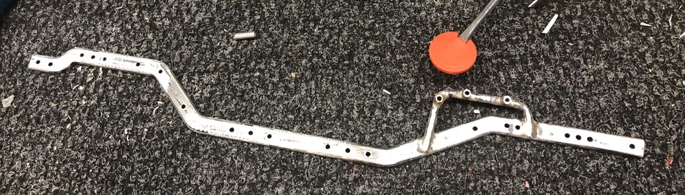

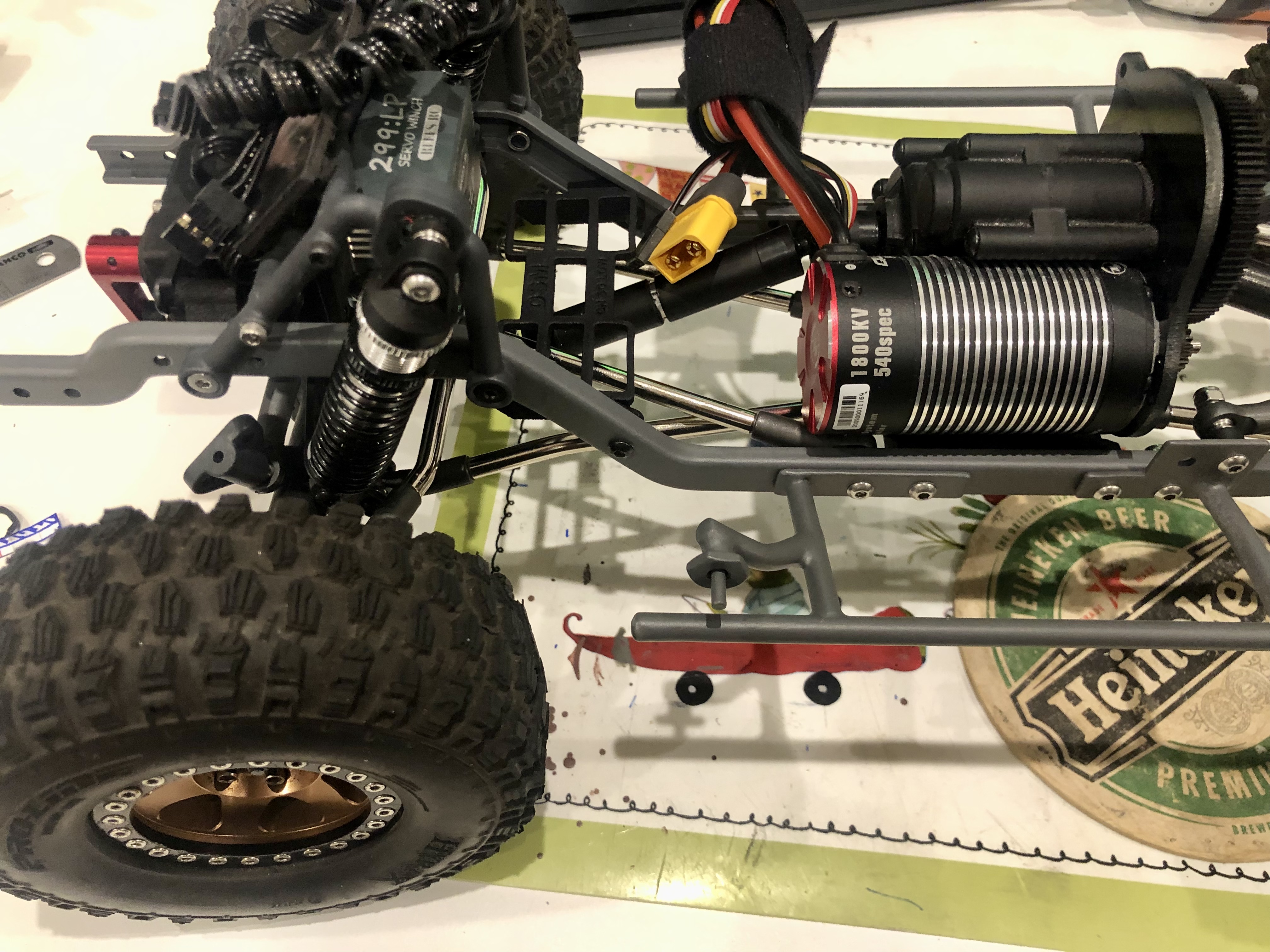

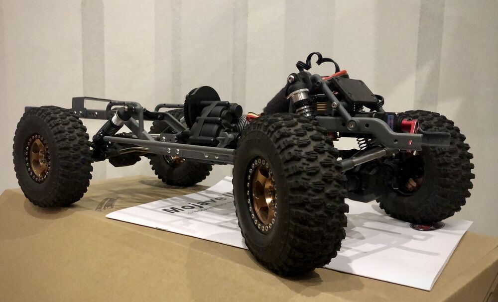

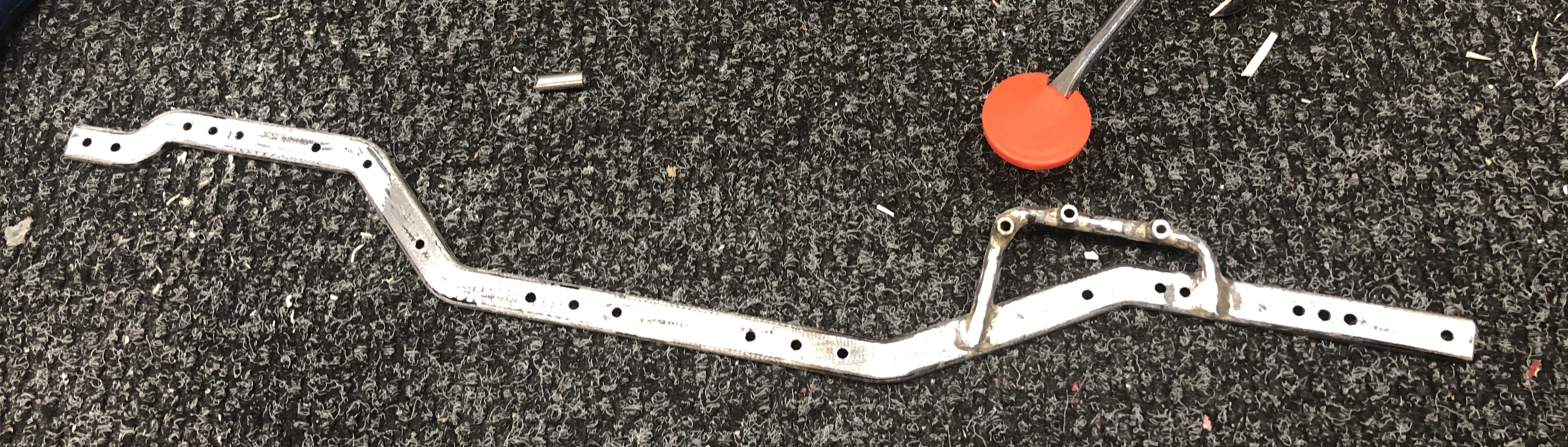

Ensimmäinen alkaisi olla kiinnijuottamista vaille valmis, toinen samanlainen pitäisi säädä vain tehtyä.

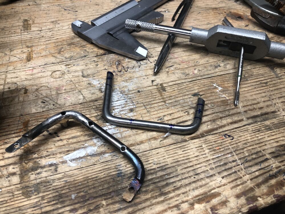

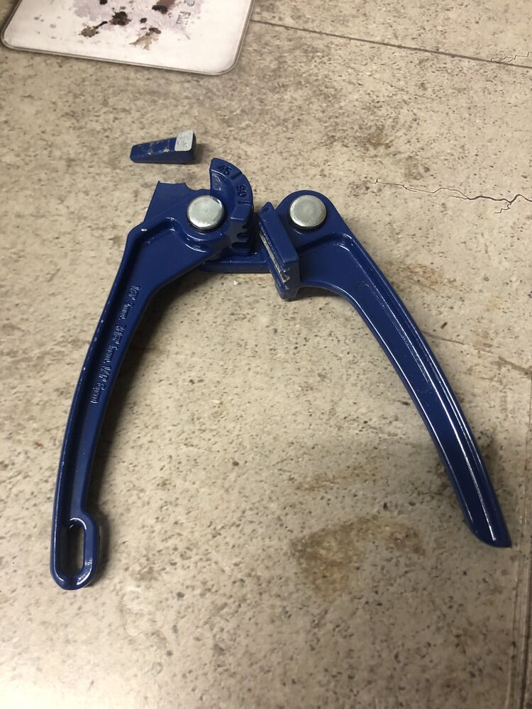

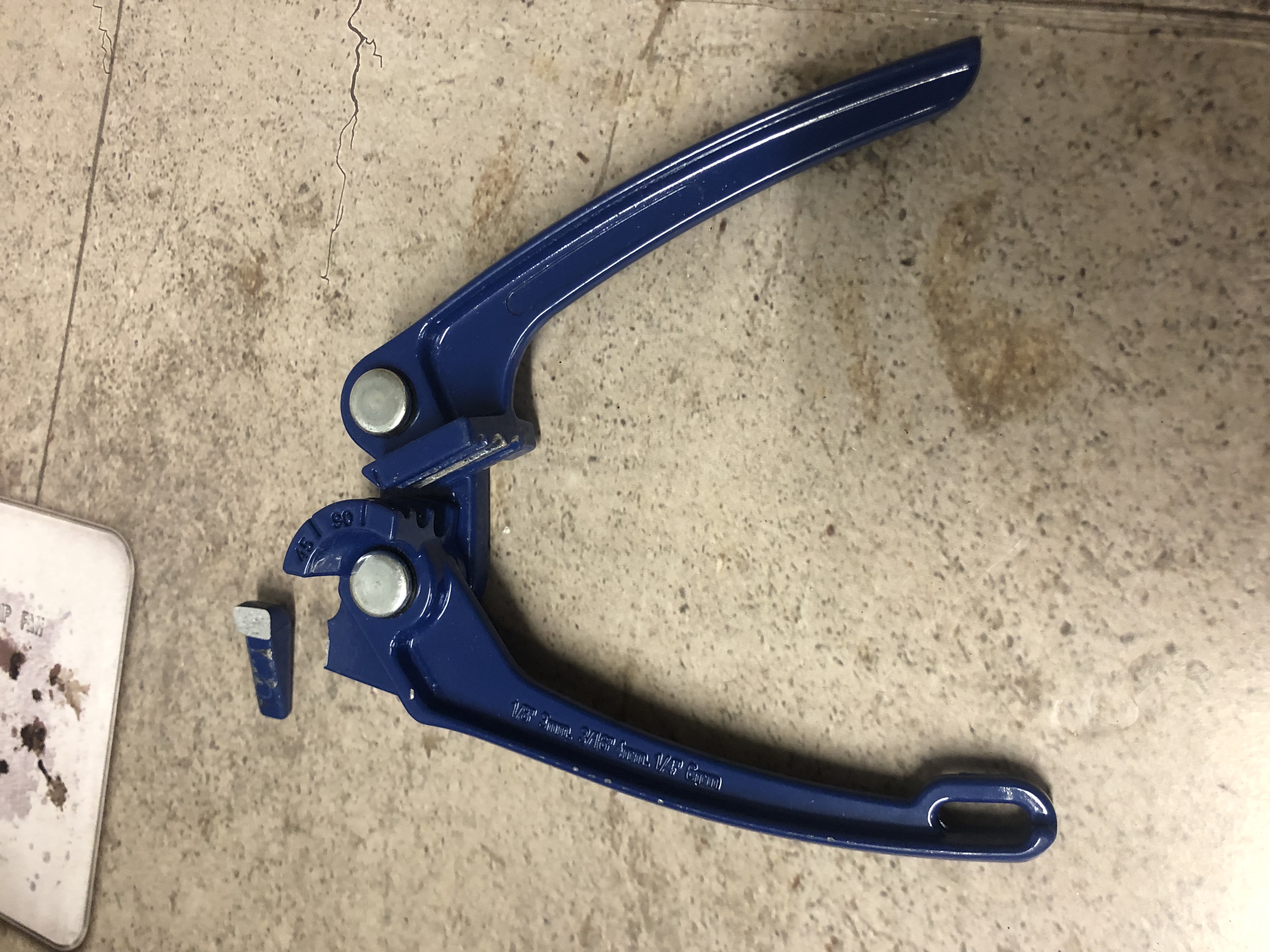

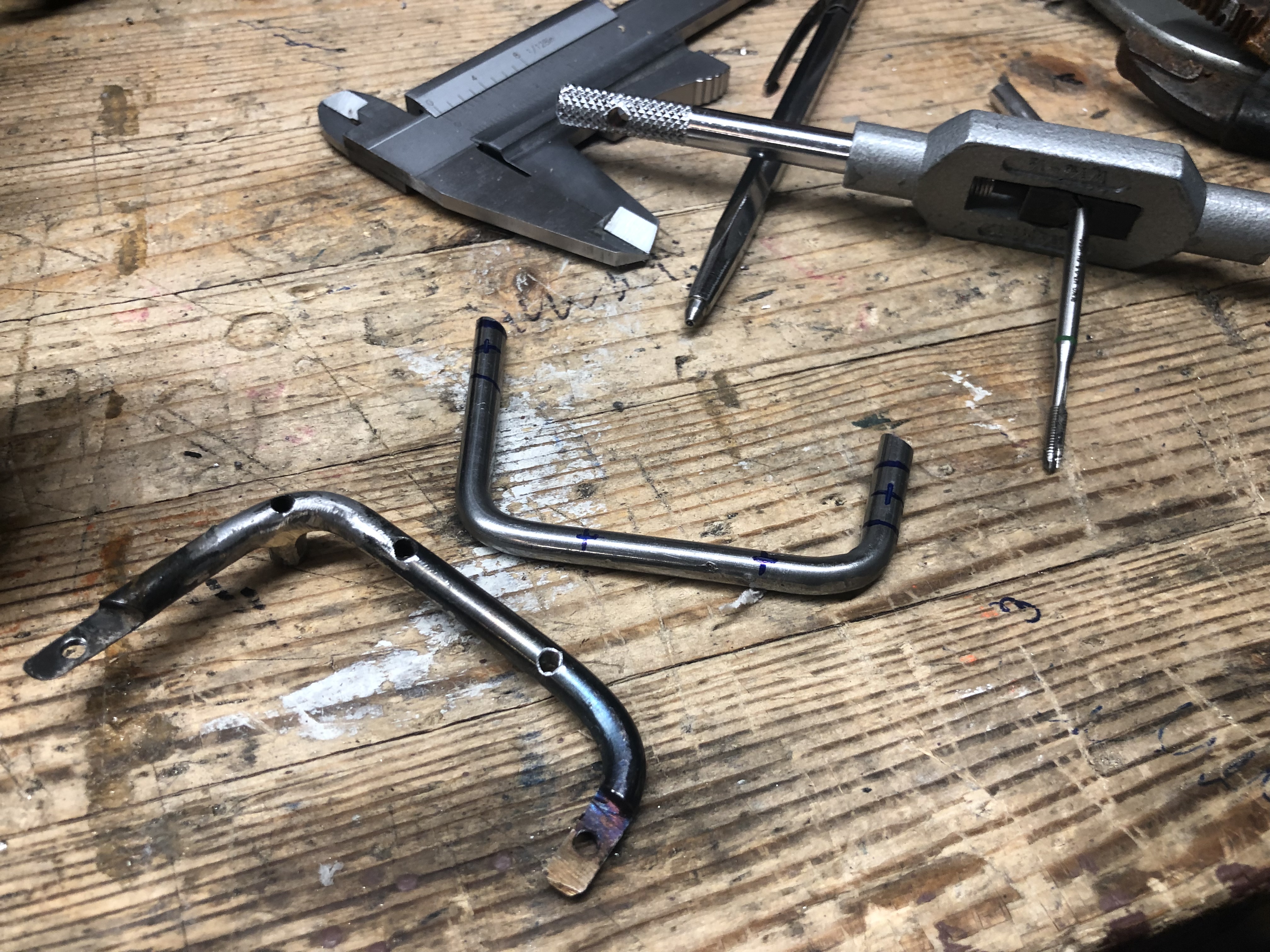

Vähän takapakkia loppuihin putkihommiin, hetken joutuu odottelemaan uuden taivuttimen saapumista. Ja ihan omaa hölmöyttä oli taas tämäkin…

Ps, mistäs moinen taivutin?
Viestit: 463
Re: C1 Element Mojave (MoT)
lassii kirjoitti: Su 26.12.2021 14:51 Ps, mistäs moinen taivutin?
Tämä oli ihan Biltemasta.
https://www.biltema.fi/autoilu---mp/aut ... 2000020369
Hiidenhirvi
Viestit: 137
Tämä taivutin on hyvä vinkki. Kiitos.
Biltemasta, 9,90, ei maksaa montaa rahaa.. mutta näköjään saa rikki😳
Mighty bender oo Jeepster kehunut, sellainen pitää varmaan laittaa tilaukseen.
Toki innolla odotan minkälaisen se tawler tilasi amerikkan yhdysvalloista🤔

Pertsax kirjoitti: Su 26.12.2021 18:59 Biltemasta, 9,90, ei maksaa montaa rahaa.. mutta näköjään saa rikki😳
Umpitankoa tällä myös väännellyt ja siinä sen nyt rikki sainkin. Kuten sanoin, käyttäjälähtöinen virhe😄
Umpitangoille mighty bender tyylinen lisätty hankintalistalle.

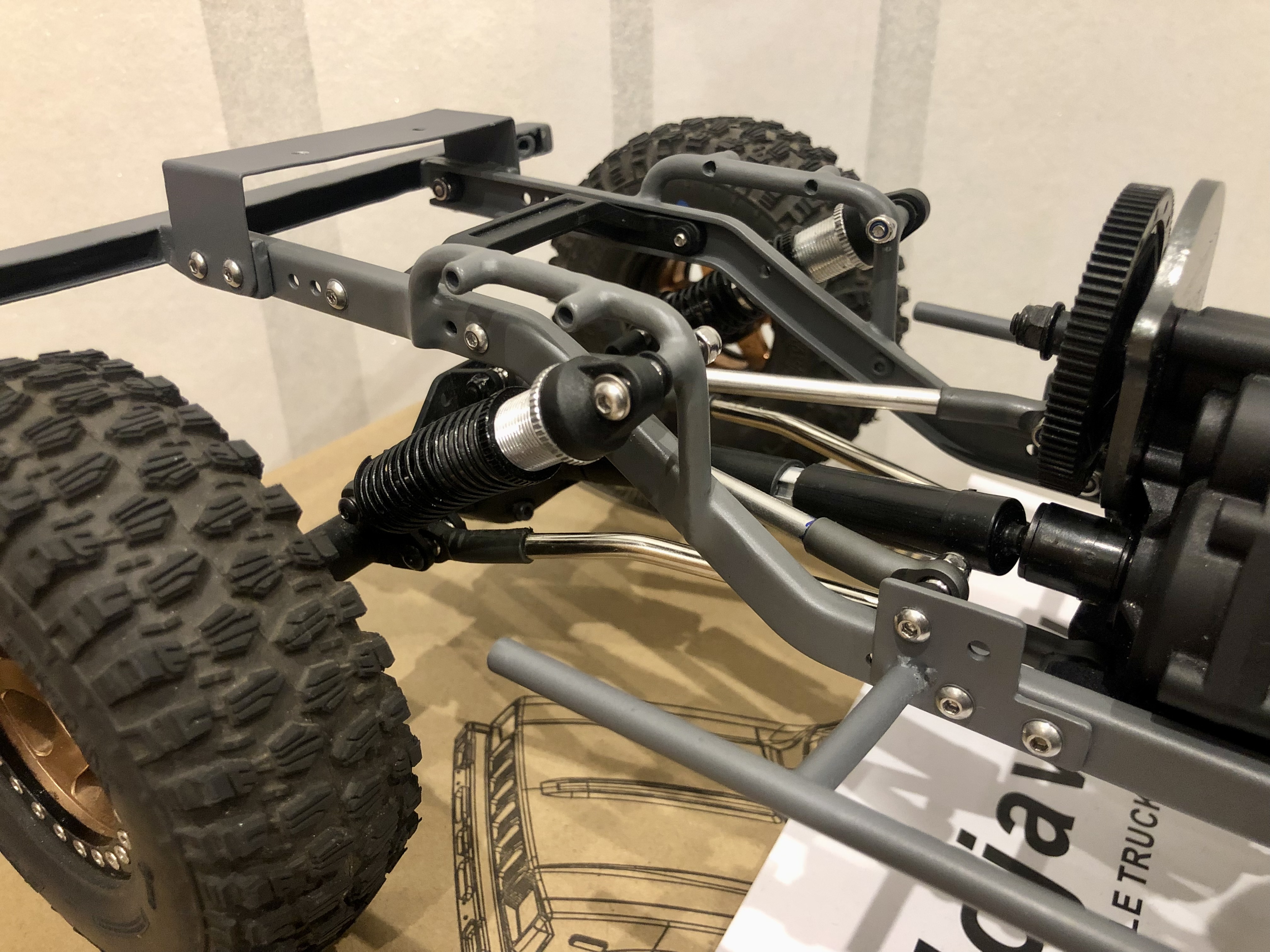

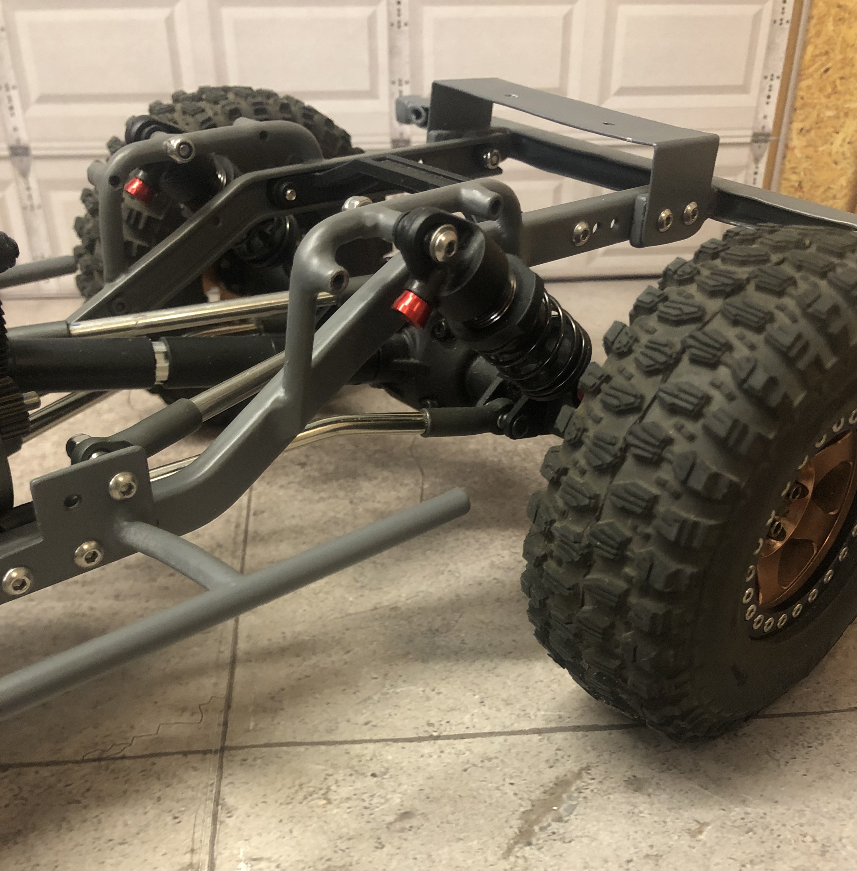

Linkki jumppaa eteen oli ohjelmassa. Ohjauslinki suorana olikin helppo tapaus, kun mitatkin oli tiedossa edellisestä projektista. Panhard linkin mutkaversio 1väännelty ja viimeinenkin bump steering pitäisi poistua panhard mountin vaihdolla. DIY:ssä ei oikein käsivaralta saanut kolmea reikää nätisti mahtumaan käsiporalla sohlatessa.

Etu- ja takakardaaneja piti lyhentää vielä lisää, alkoi niistä ahdistamaan lopuksi. Hetki meni tajutessa, mistä kiristää😅

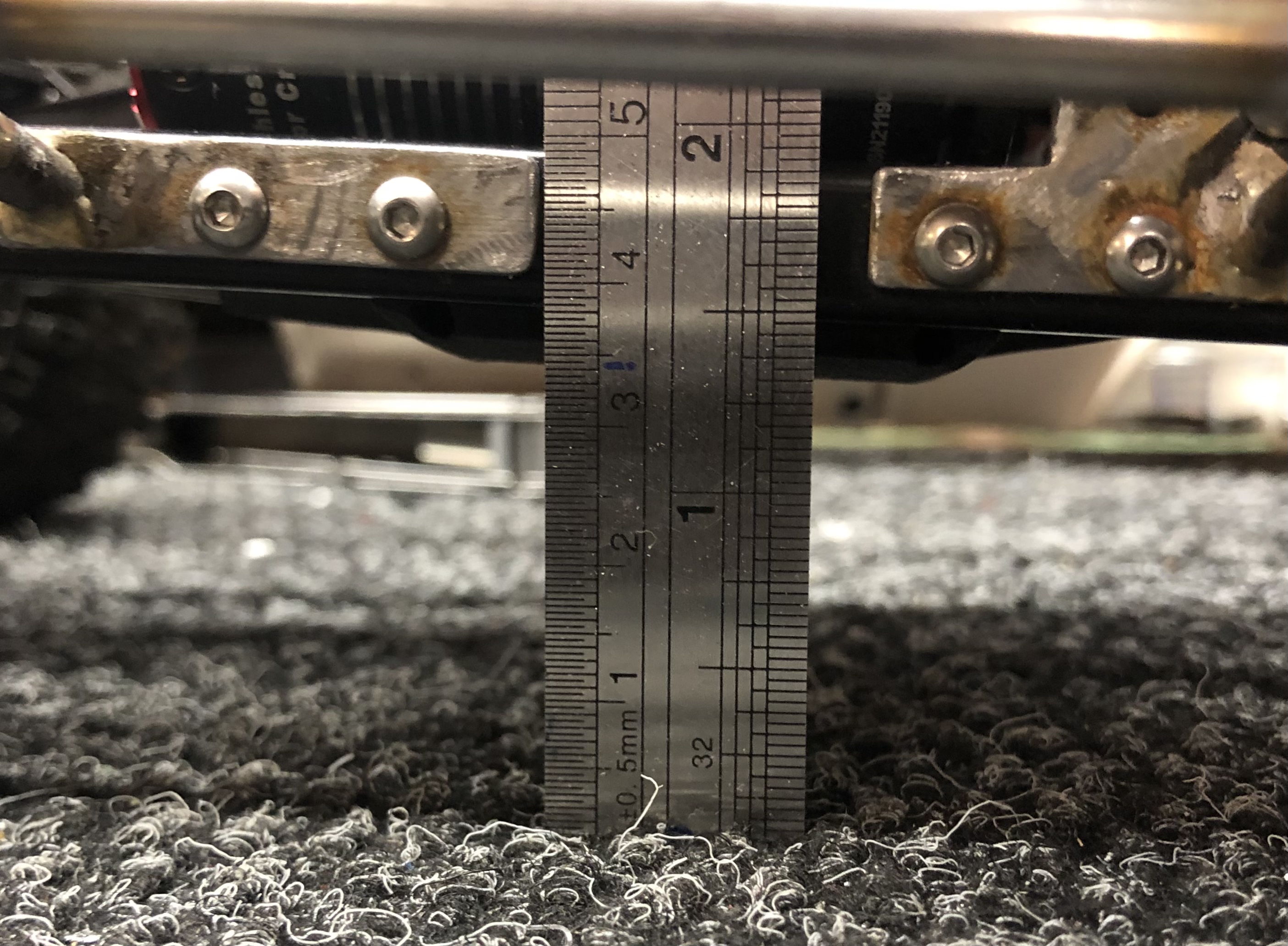

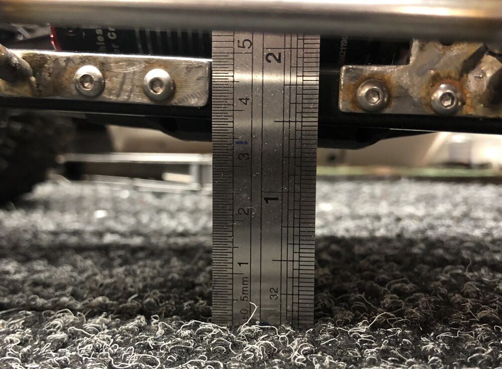

Hyvä projekti ollut opetella, miten akselivälin lyhennys, linkkien sijoittelun muutokset ja servon paikan vaihto sekä iskarien tolppien kanssa kikkailu vaikuttaa alustan geometriaan. Pari tuijottelu kisaa tullut otettua😄
”Full droop” laskeutui jo aika alas, ehkä liiankin🤷‍♂️ No sellaisenaan ei ole tarkoitus ajella kuin testimielessä piharadalla. Ajettavuus ja ominaisuudet onkin sitten mysteeri kevääseen asti.

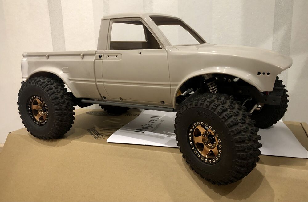

Äkikseltään aika ”low rider”
Eli putki hommat alkaa olemaan valmiit?

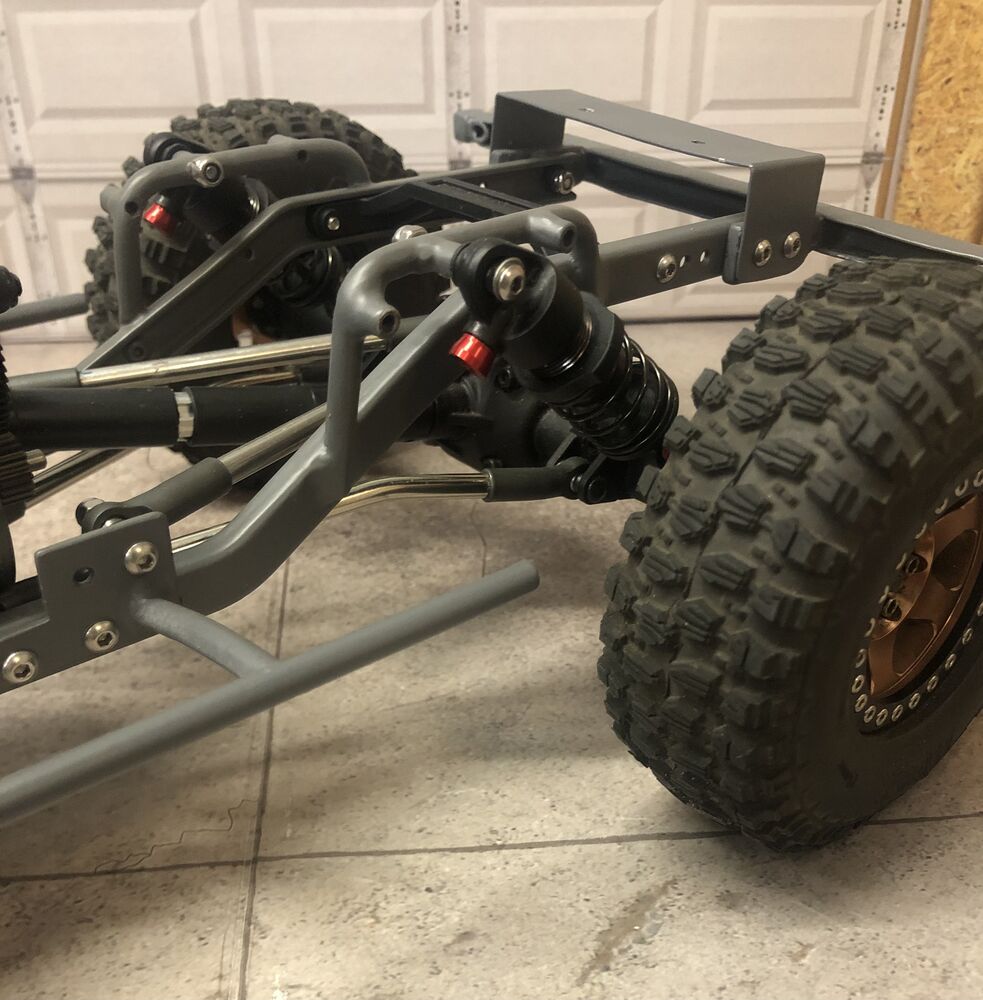

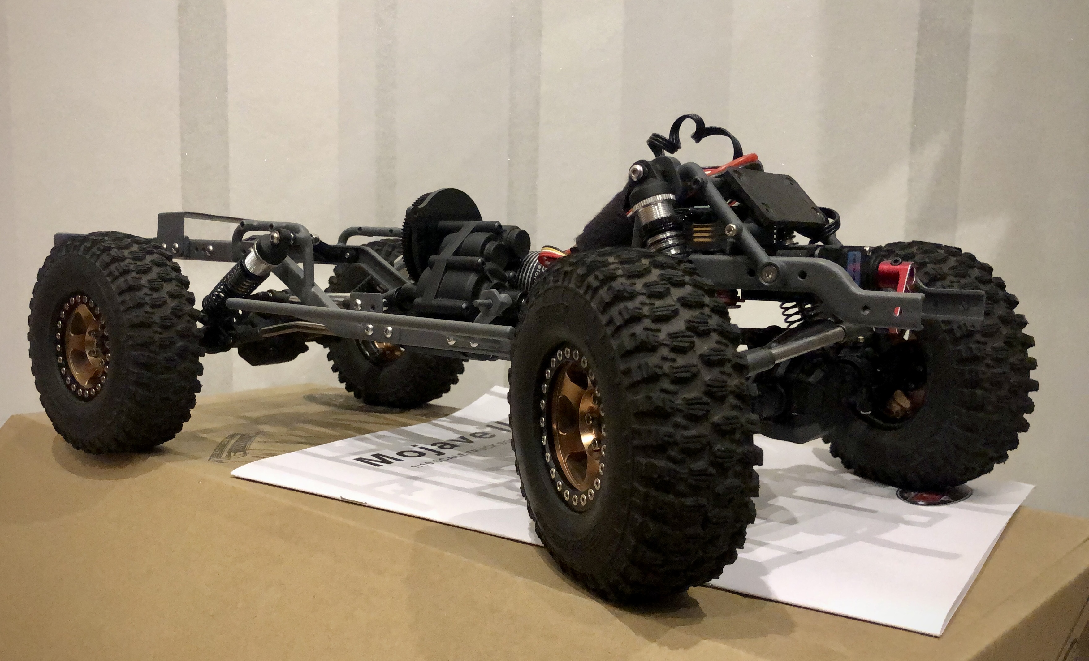

Ei sentään, etupuskuri ja lavakaarikin tekemättä😅 ja nyt autokin atomeina. Toinen vielä, hiomista ja maalia…

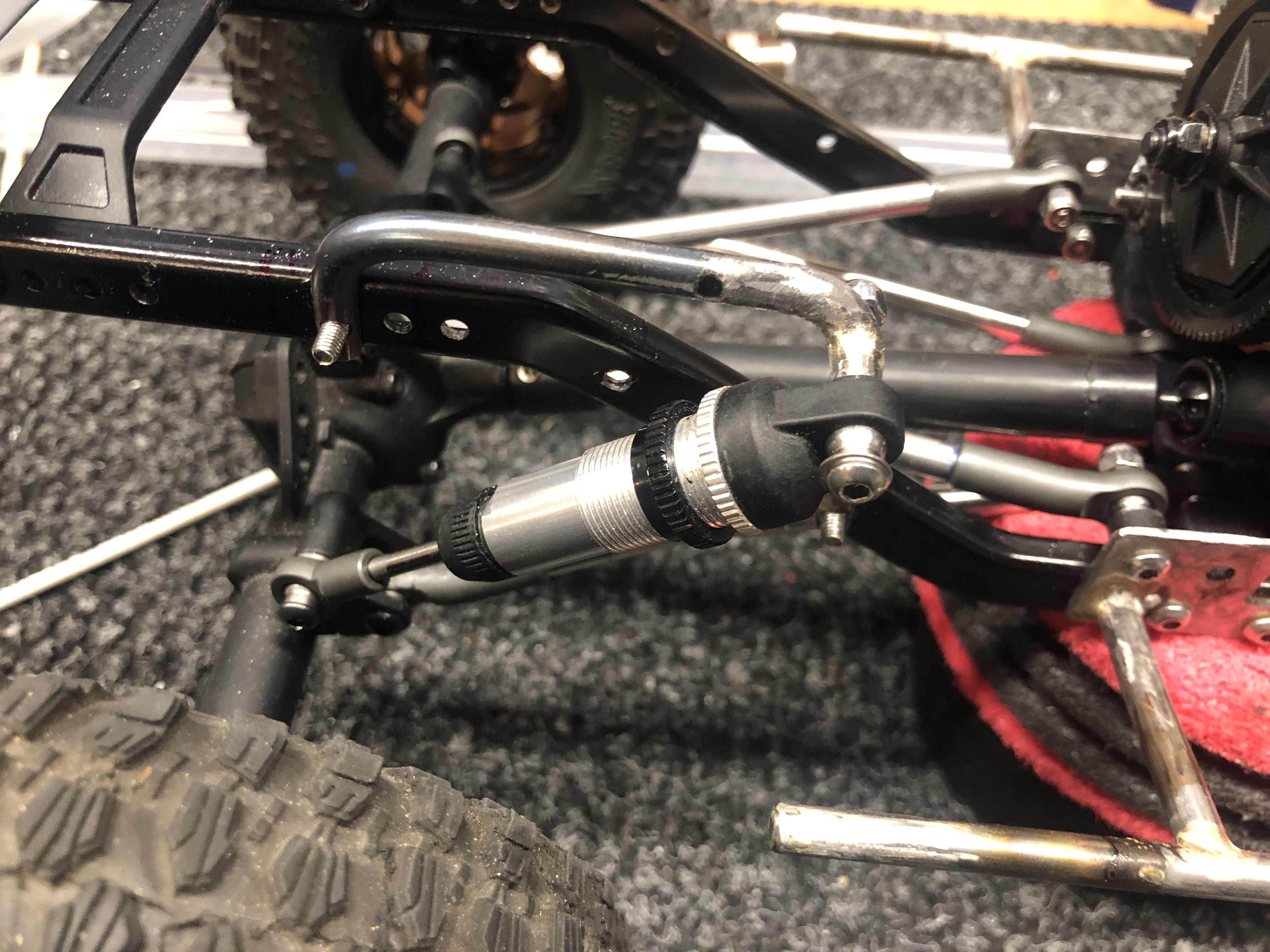

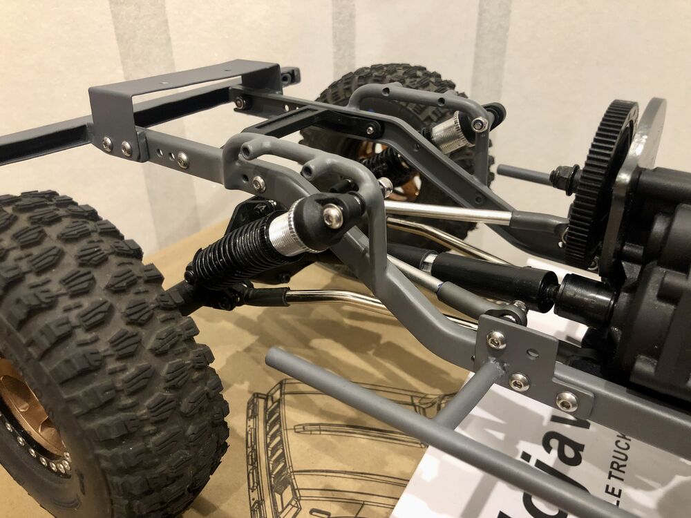

Vaikuttaa, että sain pidettyä iskarit lavan alapuolella ihan toimivalla ratkaisulla ja tuleehan noista yks pistekin scale possuun.

Takaiskarit vaihtuu lyhyempiin niin saa kulman hieman jyrkemmäksi. Orkkis jousilla perä aika löysä ja keltaisia taidetaan kävellen tuoda tehtaalta, sen verran hyvän tovin ollut tilauksessa😄
Takaiskarien kiinnikkeitä oli ajatus hyödyntää myös sisälokarien kiinnitykseen. Taidan taitella ohuesta pellistä ensimmäiset versiot ja toinen vaihtoehto leikka, liimaa ja askartele.

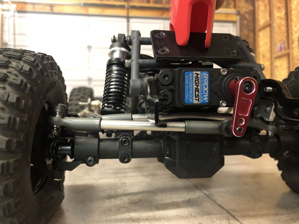

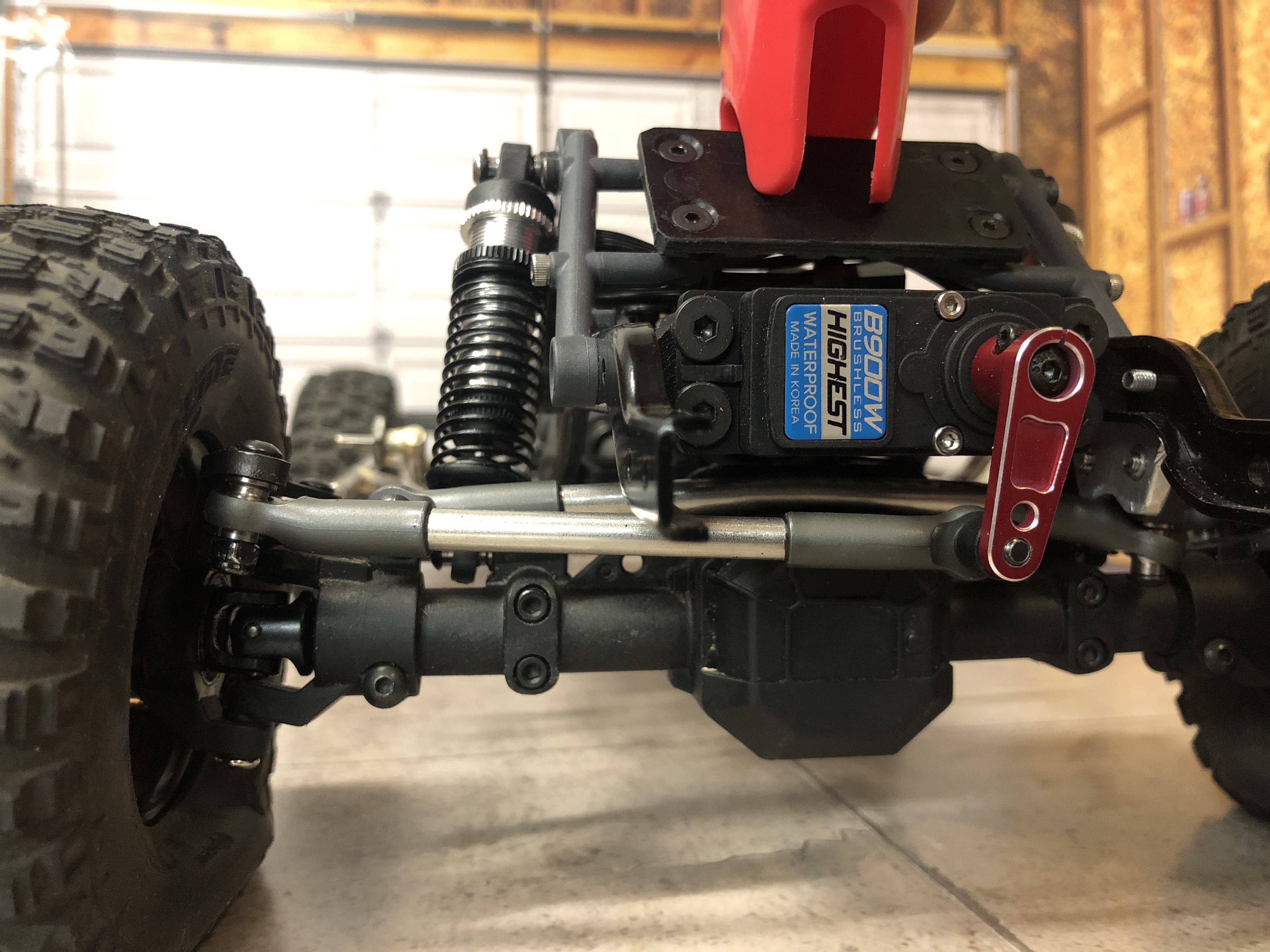

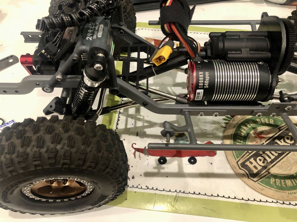

Valoja ja vastaria vaille sähköt nyt paikoillaan. Matalan profiilin vinssi sopi just eikä melkein paikalleen ilman Gatekeeperin iskaritolppien poikkituen modausta.

Akun sijoittelun kanssa hieman tullut toisiin aatoksiin. Jos saan jostain delrin (tai jotain vastaavan tyylistä) levyä käsiini niin teen siitä levyt slideri tankojen väliin ja akku niiden päälle. Tässä setupissa ottaa jo etuylälinkki tuohon DMS:n telineeseen kiinni (ELC:ssä ei tätä ongelmaa ole)

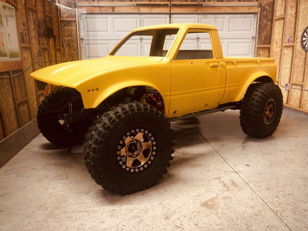

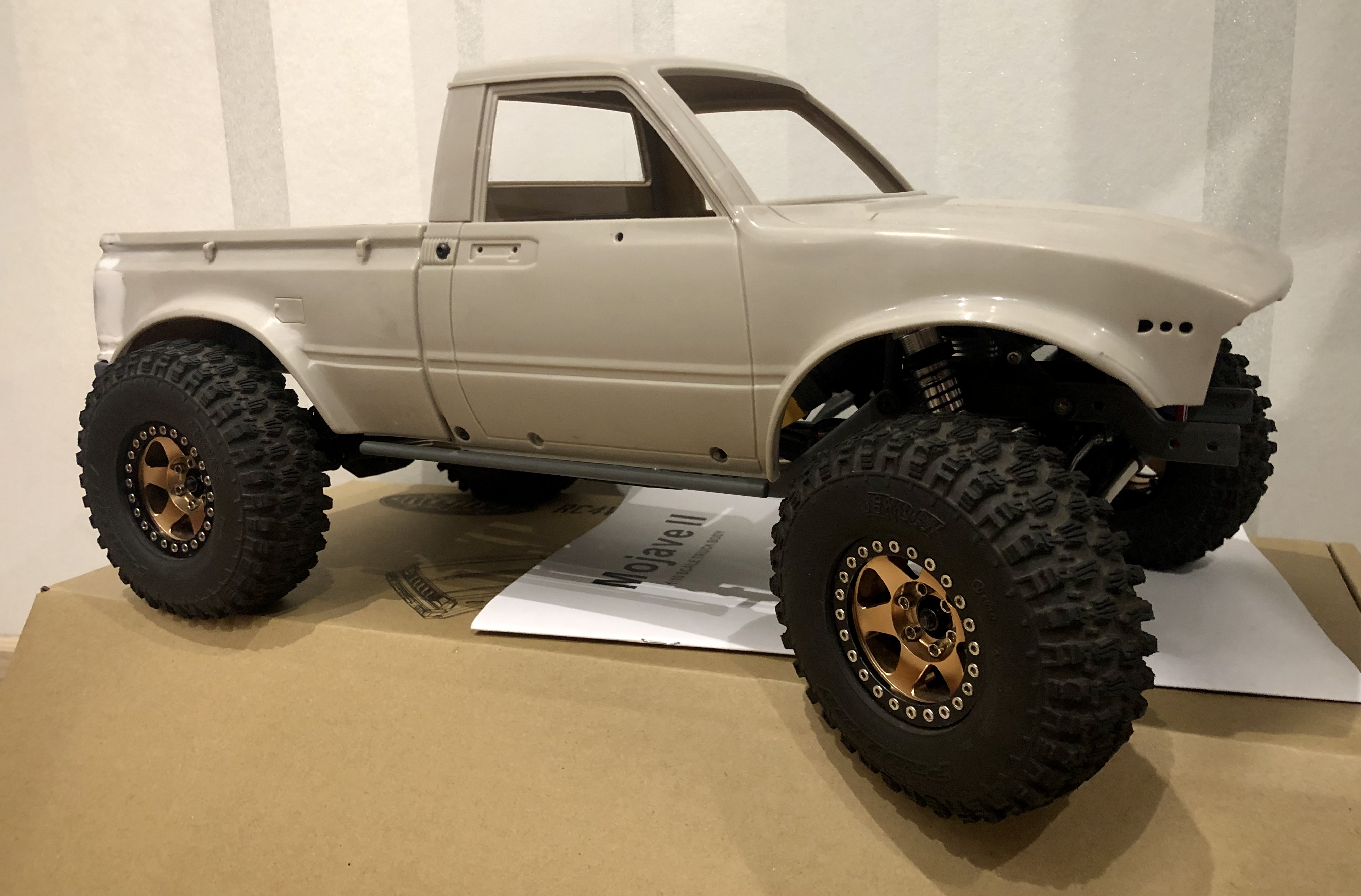

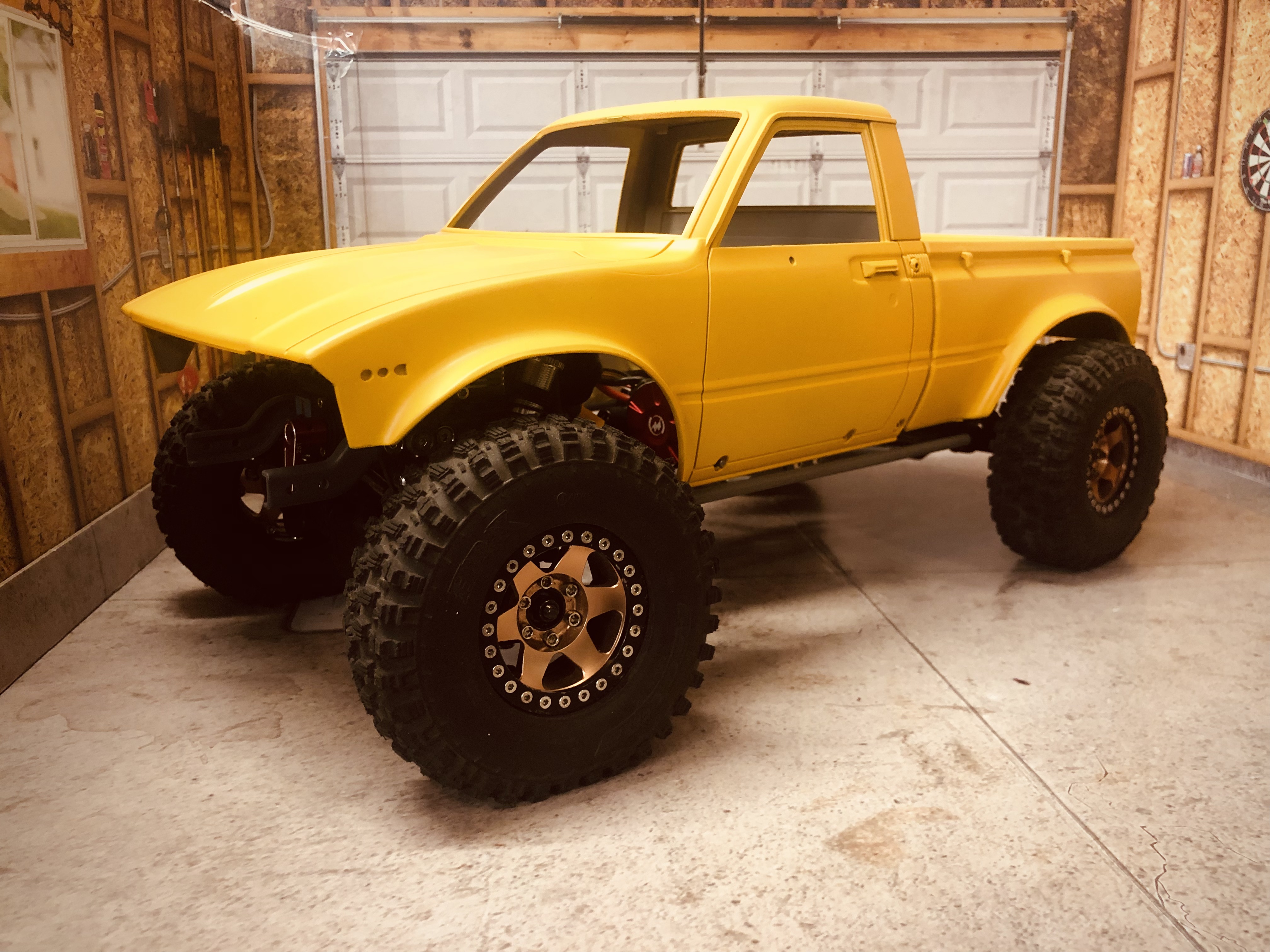

Paljastetaan väri tässä vaiheessa, vähän pirtsakampaa tällä kertaa. Kuva voi hieman vääristää sävyä, sellainen kasari keltainen oli tavoitteena ja aika mieluinen tulikin.
Maalaus ei ole oma bravuurilaji ja muutamia röpöjä sain aikaan. Omat ajotaidot tuntien, ei ne kauaa erotu😅
Sisäpuoli pitää vielä suihkia ja pääsee laittemaan loput koriosat kiinni.

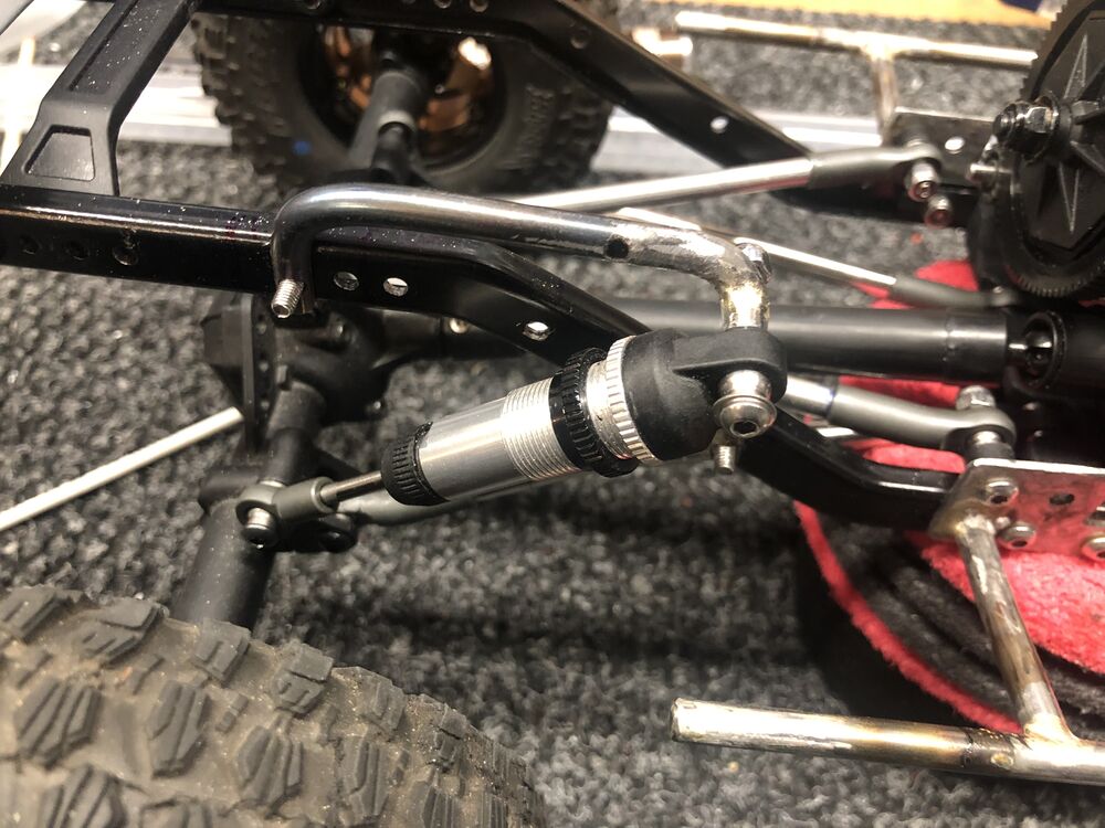

Turun ryhmästä löytyi nopea apu takaiskareiksi. Gmade 62mm XD:t ja nopealla hipistelyllä aikanpadselin oloiset ja auto asettui mukavan vaateriin.

Öljyiksi jäykähköt 80:t alkuun. Katsotaan kesällä sitten säätöjä tarkemmin, kun pääsee ajelemaan.
