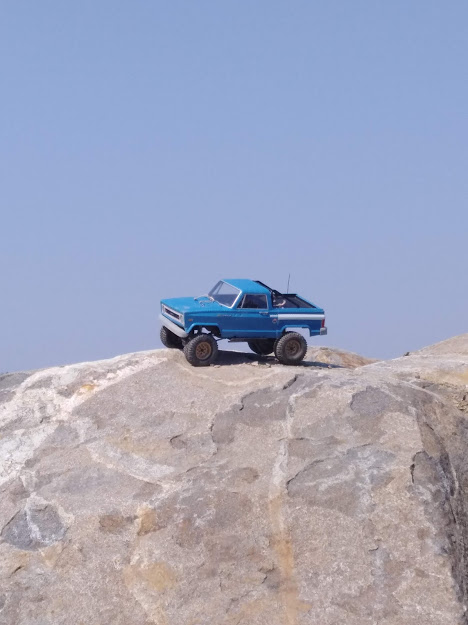

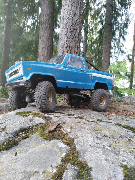

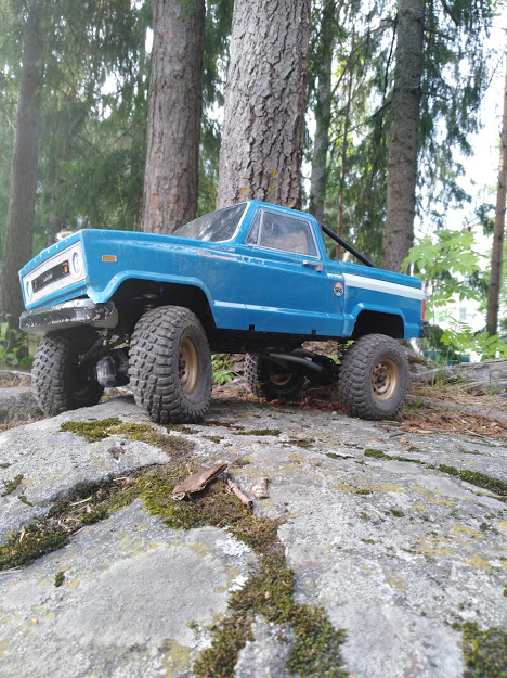

Ensimmäiset varsinaiset ajosessiot takana Lempäälän Mörkökalliolla hauskassa porukassa. Varsin opettavaista kun pystyi vertaamaan omaa ajoa toisten ajamiseen sekä tietenkin pientä vertailua autojen kesken.
Laitoin kiinni käytetyn 1000mAh akun jolla sain aika rauhassa tunnin verran ajella ennen kuin auto stoppas, mielestäni varsin hyvä aika yhdellä pienellä akulla.
Huomionarvoisinta on rengaskoko, 100mm halkaisijalla ei tee yhtään mitään. Tosin suurin sallittu on 4.19" C1, joten 6mm ei tunnu paljolta mutta se askel on otettava tai sitten tilattava vinosilmälandiasta kokeeksi vaikka 120mm jotta voi verrata. Mutta jotain on tehtävä asialle. Myös pitoa kaipasin lisää noin puolen tunnin ajon jälkeen, ehkäpä nuo kiinakopio kumit ois vaatinu varikkokäyntiä.
Peräylitystä on liikaa, notkelmissa ja nousuissa puskuri on jatkuvasti maassa kiinni. Myös etupuskurille on syytä miettiä jatkojalostusta jotta kosketuksessa esteeseen ei jää vain tönimään kiveä yms.
Myös hexeillä voisi raideväliä suurentaa, varaa on vaikka kuinka paljon sääntöjen puitteissa.
Muutoin olen tyytyväinen suorituskykyyn ja jotkut paikat pääsi ylös ihan raivokkaalla kaasulla. Ohjausservosta olin hieman huolissani kun on kiinan 35kg mutta sekin teki mitä servon pitää tehdä ilman moitteita. Vakio sähköille tulee raja jossain vaiheessa vastaan, mutta tällä ajokokemuksella ja taidolla pärjää ihan hyvin.
Takapuskuri vääntyi jossain isommassa kaadossa joten se jäi ainoaksi kosmeettiseksi haitaksi.
Pelkkiä plussia oikeastaan jäi taskuun koska kaikki on helposti korjattavissa ja muutettavissa. Seuraavalla kerralla ollaan viisaampia. download/file.php?mode=view&id=9710

Jos rengaskoko oli syy, niin mikä oli seuraus? Jäikö auto siis eniten kiinni akseleista, pohjalevystä vai linkeistä? Kahdelle jälkimmäiselle on asioita tehtävissä ilman renkaan suurentamista.

En mä joka kerta käyny kurkkiin auton alle, että mistä jää jumiin, yleisesti maavara on suurempi kun on renkaalla kokoa. Nuo high clearence linkit on käyny mielessä tehdä mallia Pise, ei suuri homma kuitenkaan.teppisch kirjoitti: To 13.05.2021 20:52 Jos rengaskoko oli syy, niin mikä oli seuraus? Jäikö auto siis eniten kiinni akseleista, pohjalevystä vai linkeistä? Kahdelle jälkimmäiselle on asioita tehtävissä ilman renkaan suurentamista.

Renkaita kun mietin, niin nythän alla oli metalli beadlockit ja kiinagummit, mutta olishan voinut testata vakio 1.55 RTR paketilla kun kumien pinta tuntui hyvältä, tosin renkaat on muovivanteilla, eli listalle joko 1.55 metalli beadlockit tai kunnon gummit, mielellään arkullinen kaikkia.
Kaikki oppi ja neuvot täytyy ottaa vastaan kun laji on vasta muutaman kuukauden ollut pöydällä.

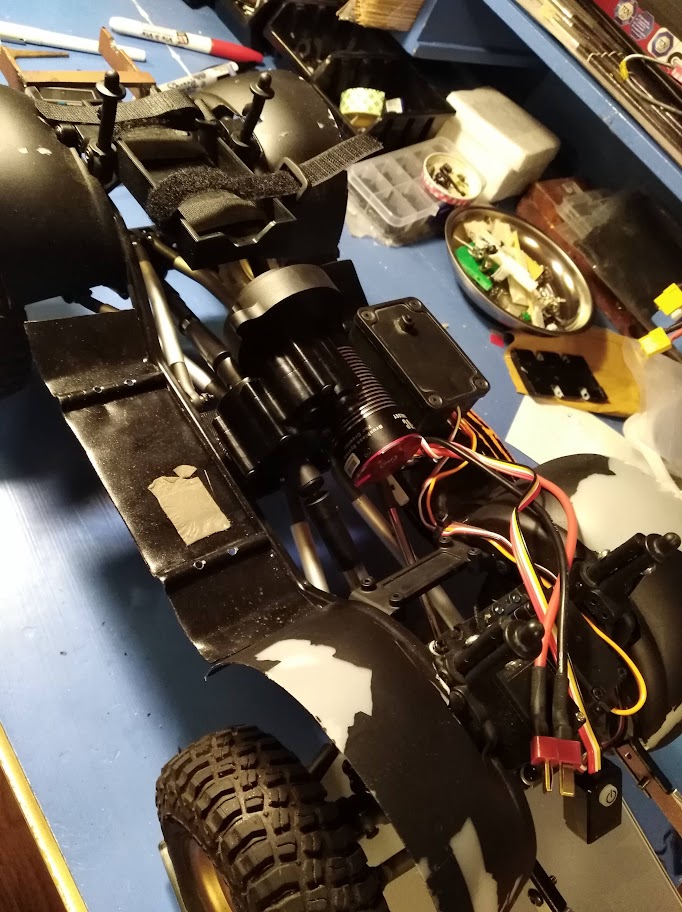

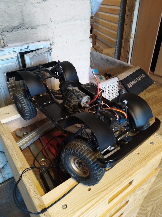

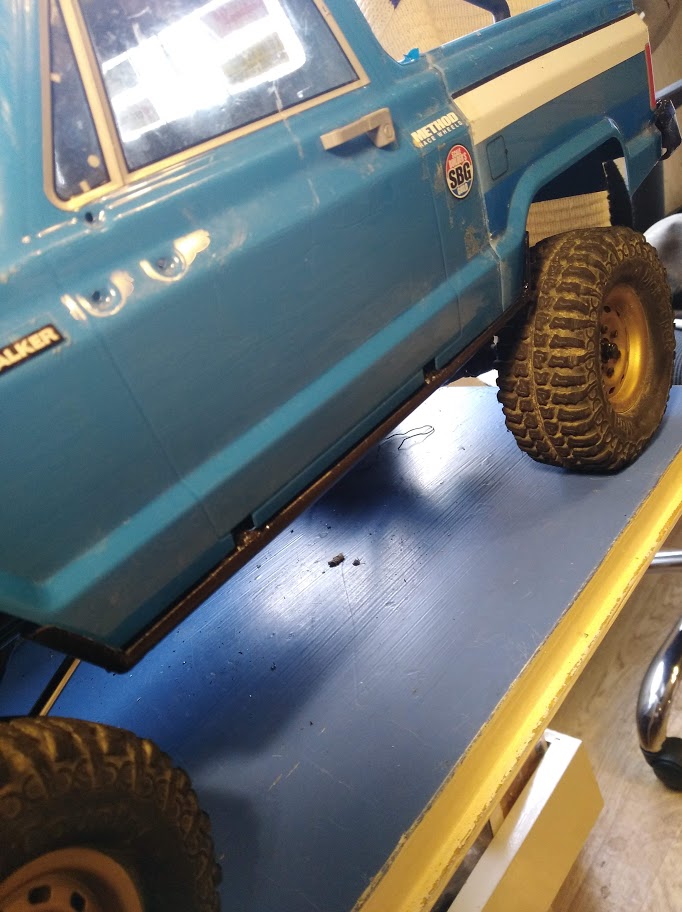

No niin, hommat on jatkunu taustalla eteenpäin. Vinssiähän tässä ollaan siis asentamassa..

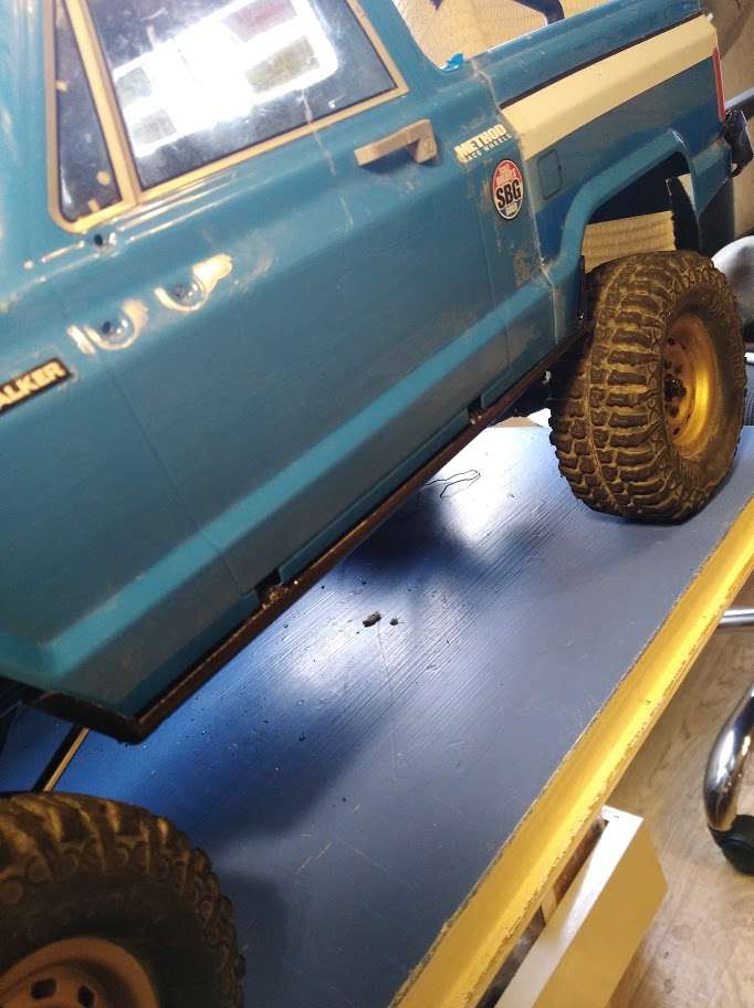

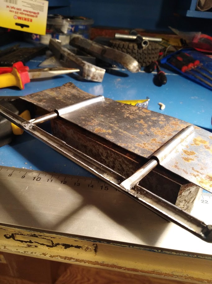

Siitähän se idea lähti, mutta ensin puskurit ja sitten tarvitaan tietenkin sliderit. Itse slideri on 10mm putkea joka on halkaistu ja sitten ihmetelty nuo päädyt nousemaan oikeassa kulmassa, Mig liimaa ja vääntelyä, sitten 5mm tankoa kiinni. Mallinahan käytettiin alkuperäisiä muovisia sekä korissa olevia koloja. Mittailua ja kokeilua, sitäpä sai tehdä.
download/file.php?mode=view&id=9806

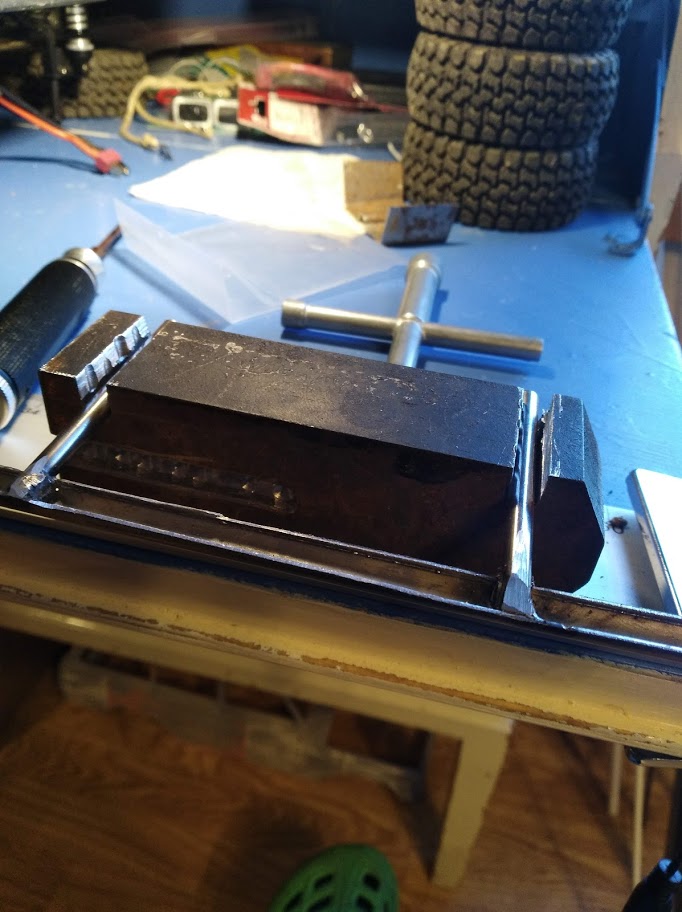

Sitten tietty seuraavaksi levy johon saa tarvittavia hilppeitä kiinni. Halusin välttämättä tasaisen pohjan, joten siihen piti saada urat oikealle etäisyydelle toisistaan, ei ihan helppo homma laskeskella kuinka paljon pelti taipuu yms yms kun sitä taivuttelee varsinkin uraksi. Onnistuin kokeilemalla, laskemalla ja säkällä. Uria ei voinut tehdä yhtäaikaa, koska pellin olisi pitänyt venyä noin 7mm, eikä oma hauis+viilapenkki riitä moiseen operaatioon. rautapalikkaan porailin sitten reikiä urakalla, taisi olla 6.5mm reikiä jotta pelti mahtuu väliin. Lopputulokseen saa kuitenkin olla suht tyytyväinen. Kertauksen vuoksi, pelti rautamöhkäleen päälle ja 5mm akseli uran kohdalle ja ruuvipenkissä vääntää suu irvessä kunnes on jotain tapahtunut, tätä sitten toistetaan tarpeen mukaan, joka on monta kertaa, kun menee koko ura väärään kohtaan ja vinoon niin eikun pelti suoraksi ja uusi yritys.
download/file.php?mode=view&id=9807

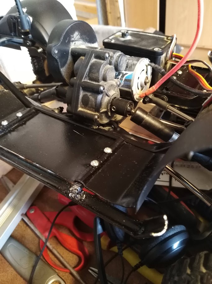

Sitten taitos ja reiät kiinnittämistä varten runkoon, ei mitään kummallista, mittailua oikeille paikoille ja käsi ruvella ruuvaamista auki/kiinni auki/kiinni.
download/file.php?mode=view&id=9801

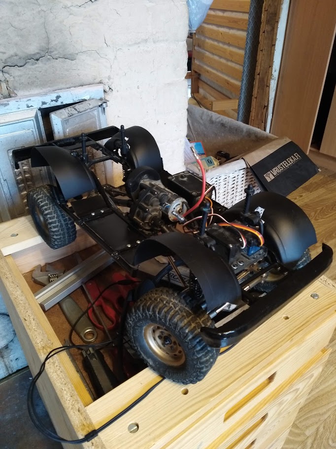

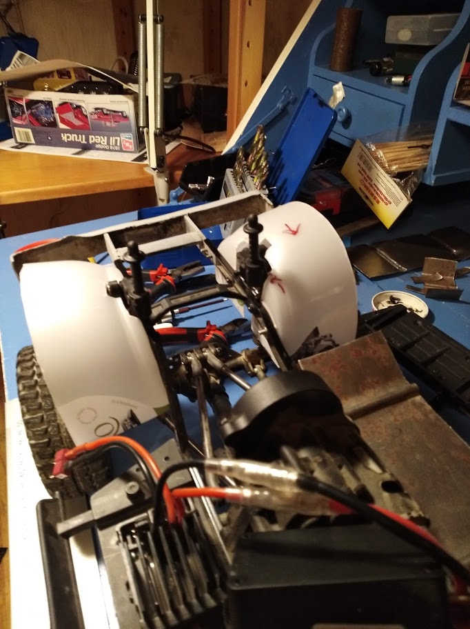

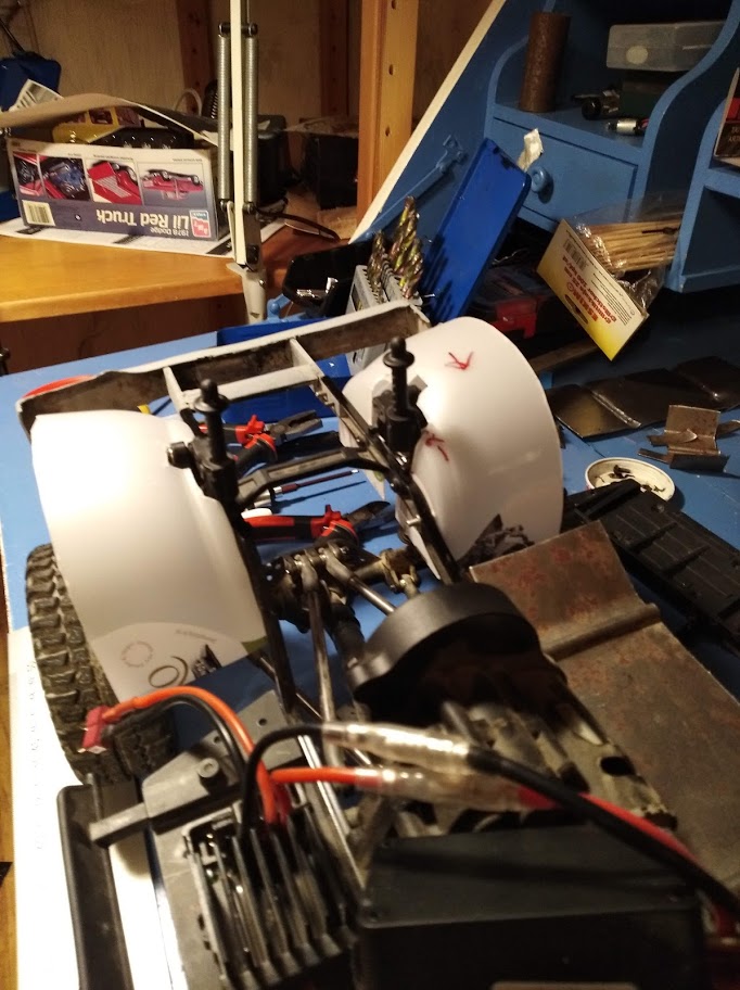

Tässä välissä huomasin sisälokasuojien tarpeellisuuden ja viisaana miehenä olin katsonut erään videon, mutta koska en halunnut syödä rosollia, niin söin Aino jäätelöä ja nippusiteiden sijasta käytin runogossa olevia ruuvinpaikkoja hyväkseni.
download/file.php?mode=view&id=9802

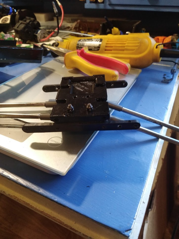

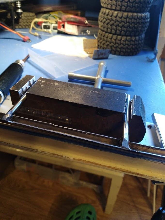

Sitten piti saada reiät slidereissä oleviin 5mm tankoihin, tätä mietin pitkään, että miten sen teen. No rautamötikässä oli uria aivan tarpeeksi joten uran pohjalta läpi 2.5mm terällä reikä, sitten asettelin lähes valmiin paketin siihen kiinni ja taakse puupalikka ja koko komeus ruuvipenkkiin ja palikan toiselta puolelta reiästä läpi samalla terällä, tämä toimepide toistui 8 kertaa. M3 kierteet tankoihin ja sormet ristiin että sopii paikalleen korin kanssa.
Lopuksi Maston 121 ja 122 maalia päälle (121=mattamusta,122 kiiltävä musta), toki pohjamaali ensin jotta scaletunnelma säilyy.
Hiukan vääntelyä ja ihmettelyä niin lopputulos on toivotunlainen.
download/file.php?mode=view&id=9804
Autokin näyttää jo paljon ammattimaisemalta kun on painoa tullut ja värinä Henry Fordin suosikki väri, ainakin korin sisällä nyt.
download/file.php?mode=view&id=9805

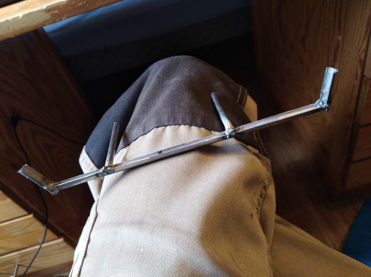

Niin, vinssi on edelleen samassa vaiheessa, eli servo on paikallaan ilman rullaa joka odottaa ihmettä pöydällä, tosin sähkövinssikin tuli postissa joka tarvitsee tietenkin erillisen noparin, täytyypä pistää mietintähattu taas päähän.....

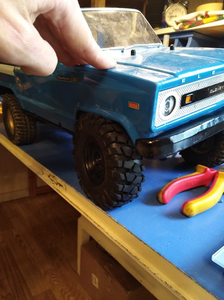

Rengaspähkäilyä. Hommasin siis tuollaset pyöreet ja mustat joissa ei mitään valmistajaa tms lue, halkaisija on kuitenkin vanteen kanssa 110mm. Harjoituskumit siis jos tähtäimessä on C1 luokka.
Rengashan ottaa joka paikkaan kiinni ja nyt ois hyvät neuvot kalliit, lähdenkö ostoksille etsien 4.19" kumeja vai onko jotain temppua millä nuo sais kivasti sopimaan ilman mahtavia korin leikkaamisia tms? Takaa täytyy slideriä lyhentää ja varmaan edestäkin. Tai tehdä uudet...Ihan kun en ois tarpeeks paininu niitten kans jo. Tätähän tämä...

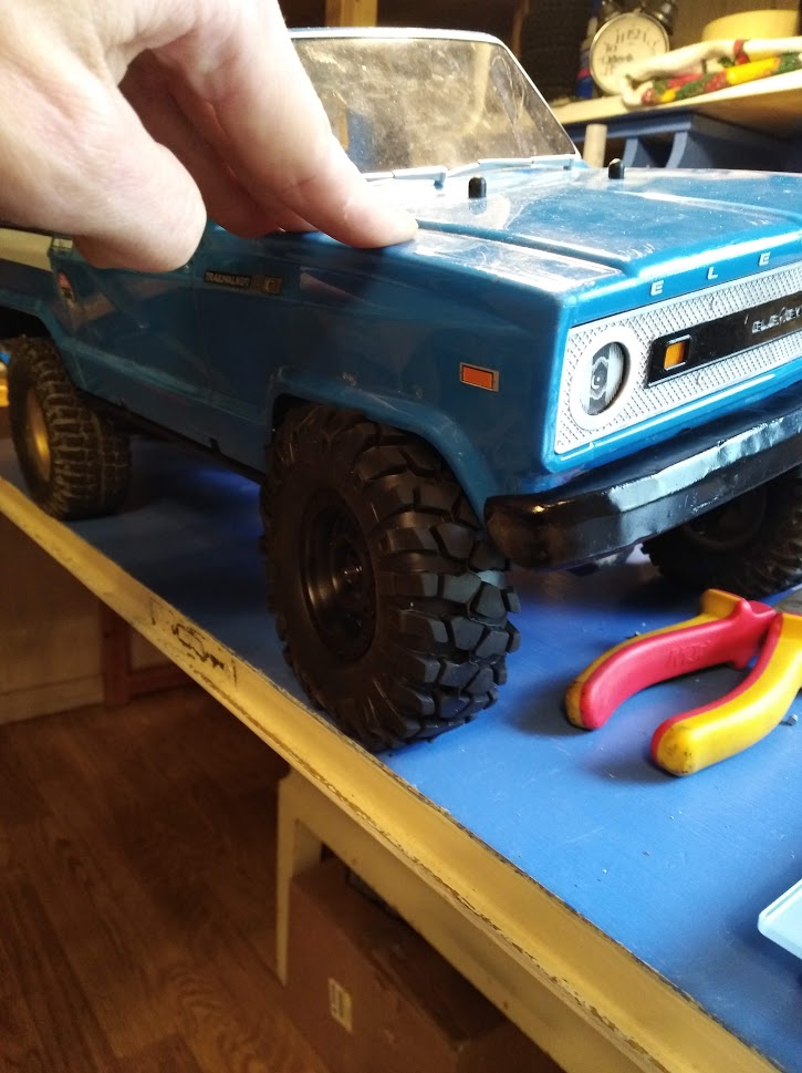

Tuli hommattua Axial Ax10 loota ja matalampi skid plate. Vois askarrella high clearence linkit mut paikallisessa kaupas ei ollu M4 kierre tankoo.
Pohdin tuota Axialin välitystä ja paremmuutta Elementin lootaan verrattuna, onko kokemuksia tai perusteluja vaihdolle tai vaihtamattajättämiselle? Väitystä en löytänyt netistä vaikka käytin kokonaisen minuutin etsimiseen....
Renkaatkin tuli taas hommattua, Pro Line KM3 Predatorit, nehän saa kivasti metallivanteille ja on C1 lailliset joten se huoli on pois listalta.

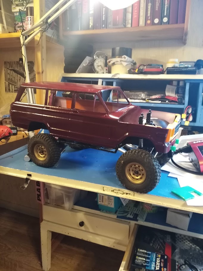

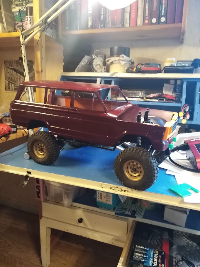

Wagoneerin koriin tuli edistystä suunnittelun suhteen kun löysin liiman joka pitää PLAn ja polykarbonaatin yhdessä, joku halpis pikaliima pitää kuin tauti. Hyvä niin, saapi tuulilasin kiinni. Samoin pähkäilin valojen linssejä ja huomasin että muutaman millin kuumaliimaköntti on sopivan himmeä eikä kovin pahannäköinen kun saa leikkauspinnan siistiksi. Tosin noista akkujen muovikoteloistakin saa melko hyvän palan leikattua.

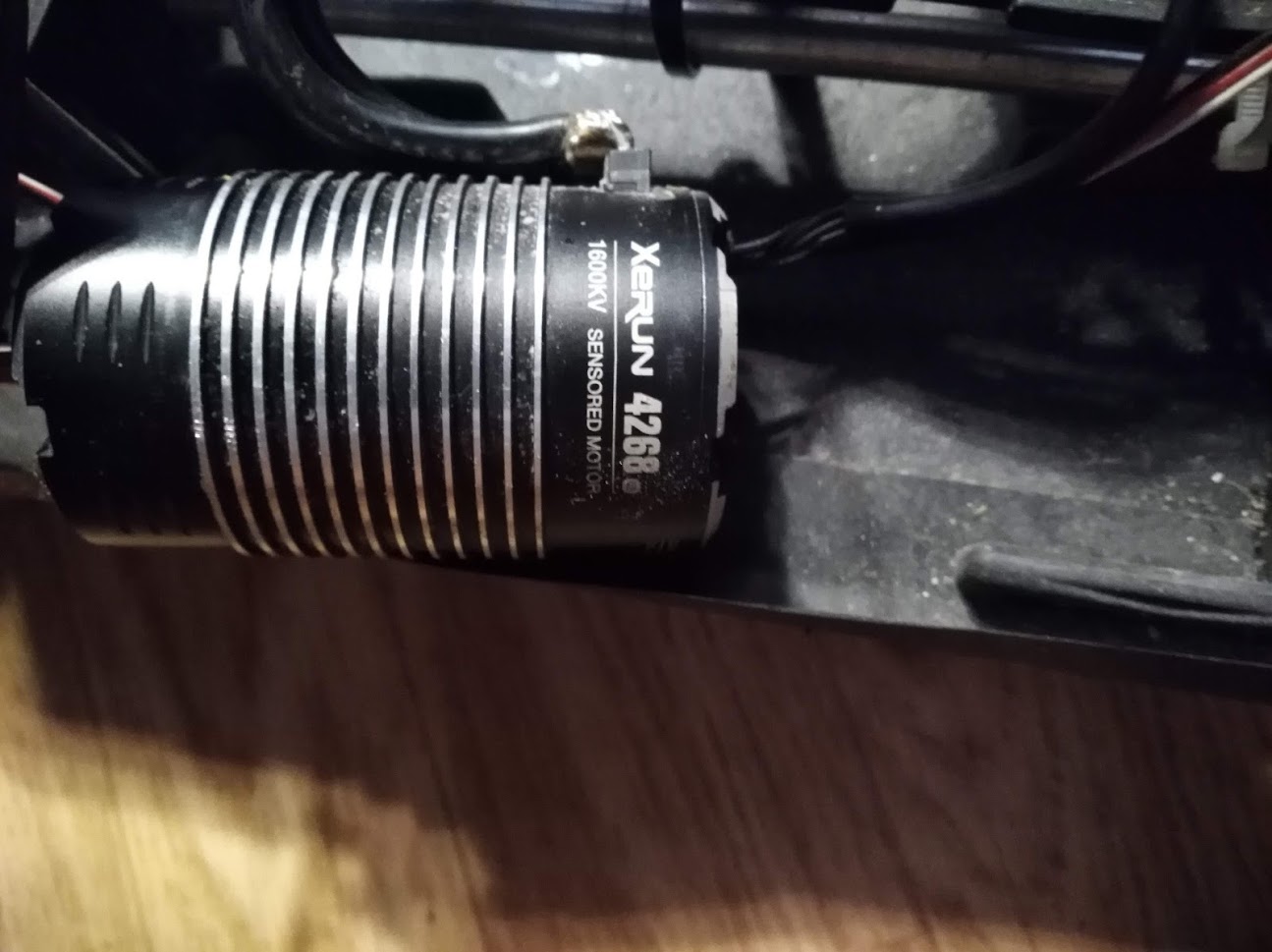

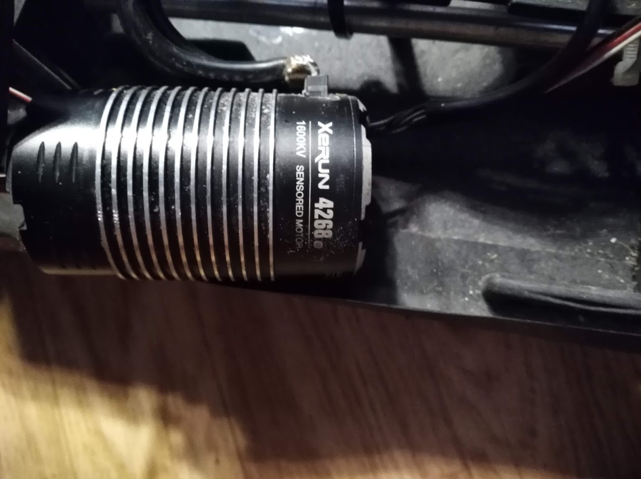

Ezrun moottori on sensoriton, epäilen ettei toimi ryömintä ajossa. Moottori ehdotus tuolle HW noparille.
Castle Motor Sensor Inrunner 4-pole 1406-2850KV

Miten tuo "Sensored" pitäis käsittää? download/file.php?mode=view&id=9851Metsäläinen kirjoitti: Pe 28.05.2021 13:46 Ezrun moottori on sensoriton, epäilen ettei toimi ryömintä ajossa. Moottori ehdotus tuolle HW noparille.

No toi on Xerun moottori ja sensorillinen, mutta sulla lukee viestissä Ezrun joka on sensoriton. Siitä sekaannus.
Re: Trailwalker->Jeep Wagoneer (wanhakoppanen)
No niimpäs lukeekin, olempas minä varsinainen HW velho :D Eli siis tuolla voi kikkailla ja kokeilla sitten josko se täyttäis mun hartaimmat toiveet....Metsäläinen kirjoitti: Pe 28.05.2021 14:34 No toi on Xerun moottori ja sensorillinen, mutta sulla lukee viestissä Ezrun joka on sensoriton. Siitä sekaannus.

Kyllä sillä voi kikkailla ja sittenhän se selviää miten homma pelittää. Moottorista ainakin tehoa löytyy!

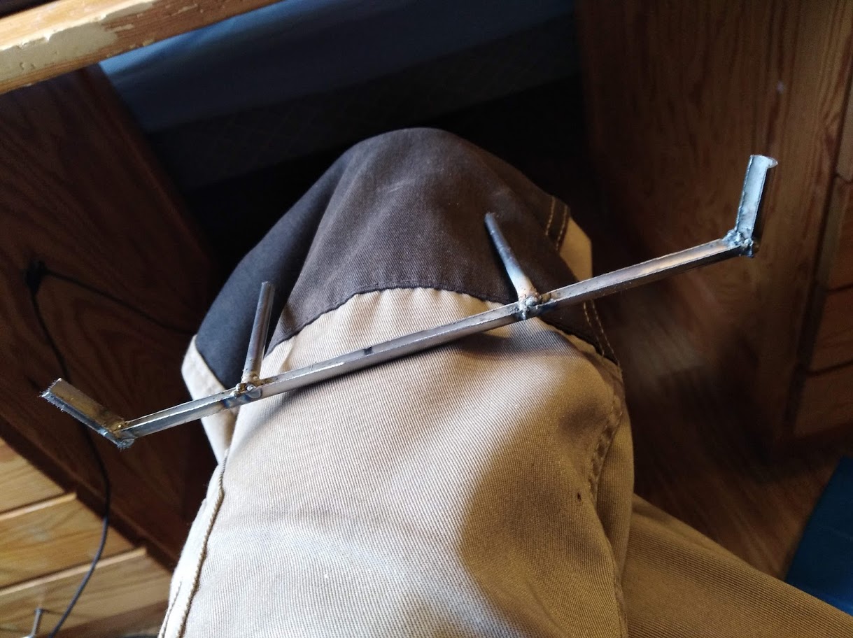

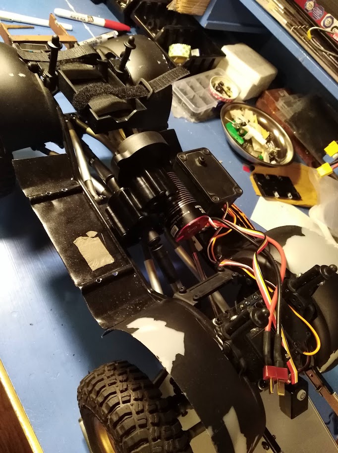

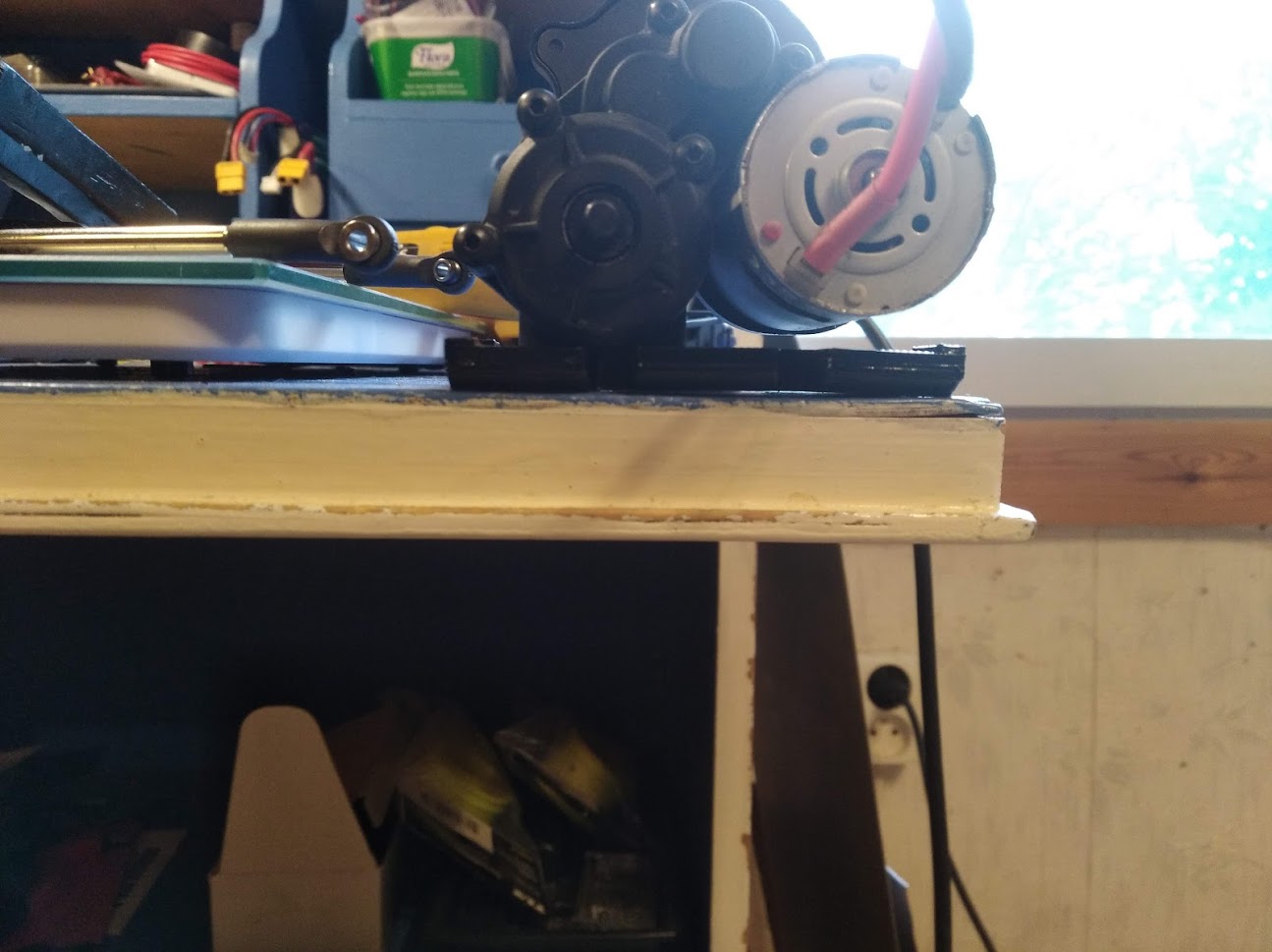

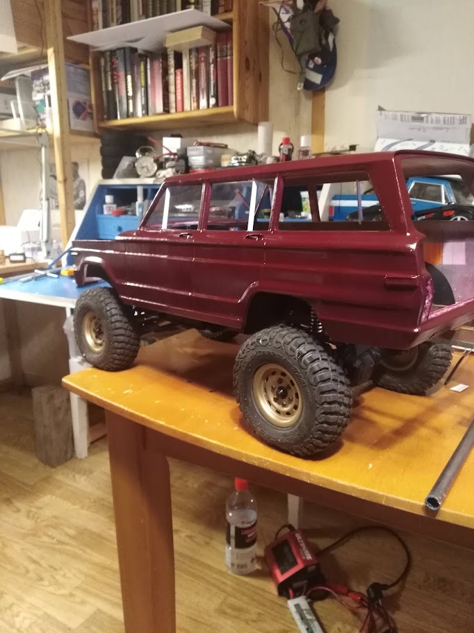

Hommelit on hiukan jäissä, kun nakitin itseni töihin kesäks ja vain viikonloppusin ehtii auton kimppuun jos viitsii jaksaa.

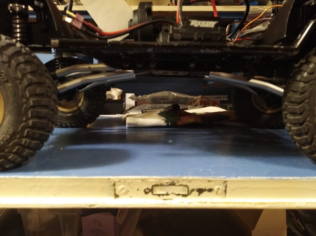

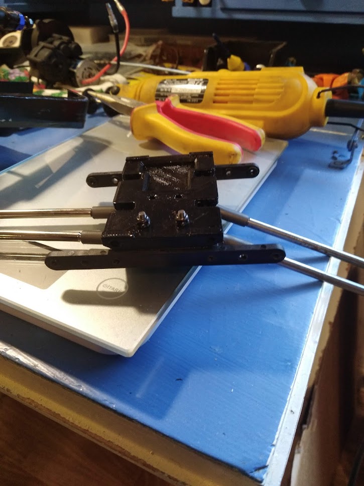

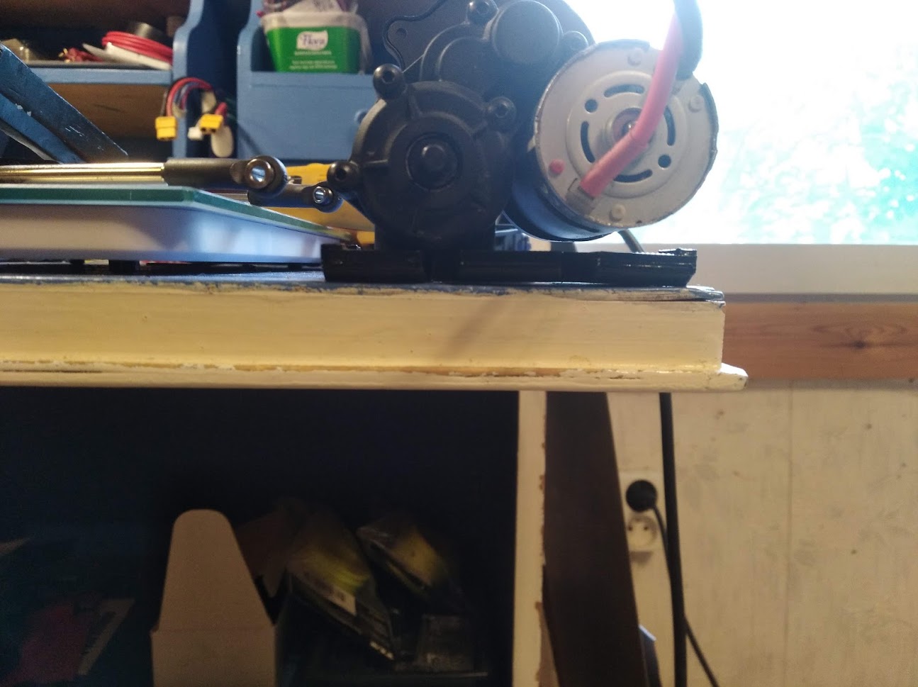

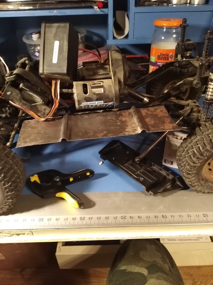

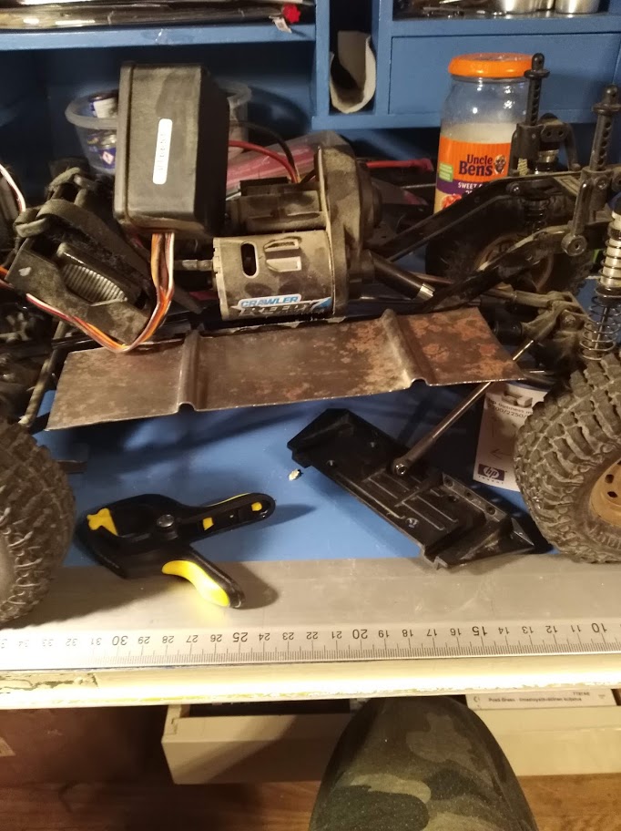

Lähinnä osia ja materiaaleja ostellut nurkkiin ja sainpa sitten sätkyn ja väsäsin high clearance linkit ja samalla pistin 3D tulostetun skid platen. Ei mitään sen ihmeellisempää asiassa. Aikaa tietenkin meni mutta tässäkin hyvä pohjatyö nettiä selaamalla ja kanssaharrastajilta kyselemällä helpotti tekemistä paljon. Kiitokset vaan Piselle linkkivideoista ja teppisch konsultaatiosta ja Hadesbearille palikoista. Ihan perus kamoilla mennään, M4 kierretankoa löytyi nurkista, samoin kun alumiiniputkea. Etu ylälinkki jäi tekemättä, koska motonetin RST M4 kierretanko on 3.6mm paksua ja tuo mitä oli nurkissa on 3.8mm. Jäi uupuun 30mm jotta olis kaikki linkit saanut tehtyä.
Moottori jää tosiaan ilmaan jokusen millin skid platesta ja pohdin jotain tukea sille mutta empä sitten tehnyt asialle mitään kun jämäkästi istuu voimansiirto paikallaan. Epäilin kyllä asiaa, koska 3D tulostettu osa on 80% täytetty joten sisällä on ilmaa. Vaihteistolle piti porata omat reiät ja senkkaus uppokantaruuveille oli tarkkaa ettei liikaa tee viistettä kun muutoin menee puhki pintakerros. Siksi myös päädyin tekemään koko rungon läpi poikittain kiinnityksen sekä skid platelle että linkinpäille, nehän kulkevat samassa linjassa. M3 kierretanko myös samalla pitää koko paketin aika kivasti nipussa. On kyllä todella hankala vaihtaa linkinpäitä maasto-olosuhteissa tästä johtuen ehkä keksin joskus jonkun muun ratkaisun.
download/file.php?mode=view&id=10006

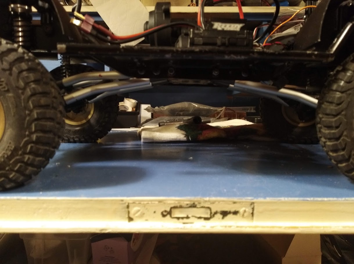

Kuten arvata saattaa, muutos alkuperäiseen on huomattava. Otin neuvosta vaarin ja pidin kulman melko loivana taivutuksessa ja linkit kyllä sopivat mielestäni varsin hyvin. Taka-alalinkkejä pidensin 2mm koska joku hälyytti päässä, kun akseliväliä on jo lyhennetty 10mm niin joku kulma saattaa muuttua. Mikäli linkkiä en olisi pidentänyt, olisi akseli tullut eteenpäin jokusen millin. Eikun geometrian kursseille...
download/file.php?mode=view&id=10007
Ostiksista sen verran, että HF toimitti ohjelmointi boksin Hobbywing nopariin ja sehän toimii kuin junan vessa. Nopeasti säätelin jotain vain kokeeksi ja kaikki pelaa. Yritän ehtiä tekemään lisätestiä ja ottaa selvää onko sopiva maastoiluun vai säästänkö muuhun tarkoitukseen, nyt testasin vain 2S akulla ja sehän ei tuollaselle moottorille riitä mihinkään.
Näillä mennään.
Tuli kyllä paremman näköiset linkit kun itsellä. Kulma vissiin jotain 15 astetta? Eilen juuri vaihdoin yhden linkinpään tuosta skidplatesta. Tuli runnottua autoa vähän liikaa yhdessä railossa porttireeneissä. On se vähän työläs homma itsellä kun joutui vastarin boksin irrottelemaan ruuvien tieltä pois. Toivottavasti sulla pysyy kasassa, niin ei tarvitse sen läpiviedyn M3 tangon kanssa pelata.
Itseasiassa ihan käsivaralla väänsin rautaputkella ja kattelin sun linkkejä, sitten ku näytti sopivalta nii pikkusen lisää ja koitti tehdä toisesta samanlaisen. Takana taivutuskohta on 25mm ja edessä 20mm aluputken akselin päästä mitattuna, nämä ihan silmällä ja korvalla arvioitu ja kuvia katsomalla.teppisch kirjoitti: Su 13.06.2021 09:34 Tuli kyllä paremman näköiset linkit kun itsellä. Kulma vissiin jotain 15 astetta? Eilen juuri vaihdoin yhden linkinpään tuosta skidplatesta. Tuli runnottua autoa vähän liikaa yhdessä railossa porttireeneissä. On se vähän työläs homma itsellä kun joutui vastarin boksin irrottelemaan ruuvien tieltä pois. Toivottavasti sulla pysyy kasassa, niin ei tarvitse sen läpiviedyn M3 tangon kanssa pelata.

Tehdäämpä päivitystä kun syksykin on saatu käyntiin.
Ajankäytöllisesti kesä meni töissä ja palkka tietenkin osiin ja materiaaleihin. Suurimpana ostoksena HW Fusion joka ihan nopealla sisäajelulla osoittautui maineensa veroiseksi. Etuakselille Value RC ohjauspalat ja c-hubit, näistä nyt sai akselille lisää painoa noin 50g joka nyt ehkä jotain edesauttaa. Asentaminen vaatii hiukan tarkkuutta koska kohdistumerkkejä ei ole kuten muovisissa, muutoin helppo homma.
Seuraavana kohteena oli voimansiirron tutkiminen. Syyllinen löytyy ruudun tältä puolelta. Skidplate on 3d tulostettu Axialin laatikolle, siinä on syvennys jonka tarkoitus on itselle hämärä mutta päätin porata siihen reiät ja asentaa Elementin lootan siihen, koska silloin laatikko tulee 3mm alemmaksi.
download/file.php?mode=view&id=10890&si ... 5d57a37a44 Noh, ajattelematta asiaa tarkemmin, kamat kasaan ja ajoa. Ruuvithan menivät laatikon kuorista läpi hammaspyöriin ja ei ihme että rallattaa. Skid platehan on alunperin noin 5mm paksu mutta kun otetaan tuo 3mm pois ja laitetaan M3*14 läpi ja laatikossa oleva reikä on 7mm syvä niin ei ihme että vahinkoa tapahtuu. Tilaukseen siis metallirattaat sekä kuoret, muovisia ei ollut suomessa joten Fastracks alumiinikuoriset tilaukseen. Seuraava ongelma tuli laatkon asentamisesta skidplateen. Sisemmät reiät on 1.5mm väärällä etäisyydellä joten muovikuoret kyllä antavat periksi mutta alumiinikuoret ovat tarkkoja sovituksesta, tästä selvittiin mittailemalla ja viilaamalla reikää. Ei suuri asia mutta vie aikaa tutkia.
download/file.php?mode=view&id=10891&si ... 5d57a37a44
Sitten korin kimppuun. Kori sai maalia niskaan ja sitten sovittelua ja maavaran hakemista. Tässä ensimmäinen kokeilu.
download/file.php?mode=view&id=10892&si ... 5d57a37a44 Ei auttanut kuin lähteä keksiin keinoja saada alemmas. Pisen videon opastamana työmaalta tarttui mukaan jokunen samanlainen kynä ja iskarihuoltoon. noin 10mm sai tällä pois maavarasta. Lisäksi rungon jatkeeksi kun tein nuo palikat jo puskureita varten, taakse noin 5mm lovi jotta kori tippuu alemmas vielä.
Kun pyöriä kääntelee ääriasentoihin ja muutenkin auto vääntelee nii vieläkin on varaa ottaa alemmas. Edessä riittää kun lokasuojan etuosasta ottaa hieman pois, takaa voi vielä laskea toiset 5mm. Kaaria en suurenna enempää kuitenkaan, nythän alla on C1 lailliset Proline KM3 renkaat, pienemmät toki oisivat scalemmat mutta suorituskyky kärsii. Ideoita saapi antaa millä vielä koria sais istuvammaks, toki nyt on jo suht miellyttävä mutta painopistettä ajatellen alempa vois olla.
To do- lista on sitten vasta aluillaan, puskurit, sliderit, sisusta, sähköjen sijottelu, scale itemit, eli sitä perustouhua.
Jarruvalokytkentääkin kokeilin ja sehän toimii, mutta kuinkas Fusionin kanssa, mistähän otan signaalin valolle?
On toi kyllä saamarin hieno,etenkin kun renkaiten koko rako lokarin ja renkaan välillä on suht realistinen, vois saada leimattuakin.
