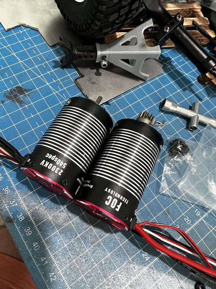

Ensivaikutelmat Fusion Pro:sta
Plussat
- Pieni koko
- Teho
- Pehmeys alakierroksilla
Miinukset
- Ei ohjelmointikapulaa mukana
- Ei säätöä max forwardille
- Täydestä vauhdista jää rullaamaan liian pitkään ennen kuin pysähtyy, vaikka kaikki rajoittavat säädöt tapissaan
Koko on mukavan kompakti, niin kuin jo specseistä käy ilmi. Paketissa kaikki tarvittava mukana, paitsi ohjelmointikapula. Ovat varmasti saaneet hintaa alas jättämällä sen pois. Monella näitä silti nurkissa esim 1080 mukana tulleena. Paketissa kuitenkin tarra jossa ko laitteen parametrit.
Säädöt ovat rajoitetummat kuin esim AXEssa, mutta perus crawlaamiseen kohtuu riittävät. Hieman kyitenkin ihmetyttää kuinka hitaasti auto pysähtyy kun päästää liipasimen töydestö kaasusta. Jos vertaan AXE V1.1 2300kV setupiin, niin tässä on herkkyys aivan eri tasolla. AXEn kanssa oli ongelmia hitaassa ajossa, mutta tämä menee samoilla välityksillä juuri niin kuin toivookin. Tämä asia ei onneksi aiheuttanut pettymysyä, sillä oli ensisijainen hankinnan syy: lisää pehmeyttä hitaaseen ajoon.
Kokonaisuus on ihan hyvä. Vähän jään kaipaamaan AXEn säätömahdollisuuksia kun tämä korvasi sen, mutta näillähän kuuluu ajaa, ei säätää 😎
