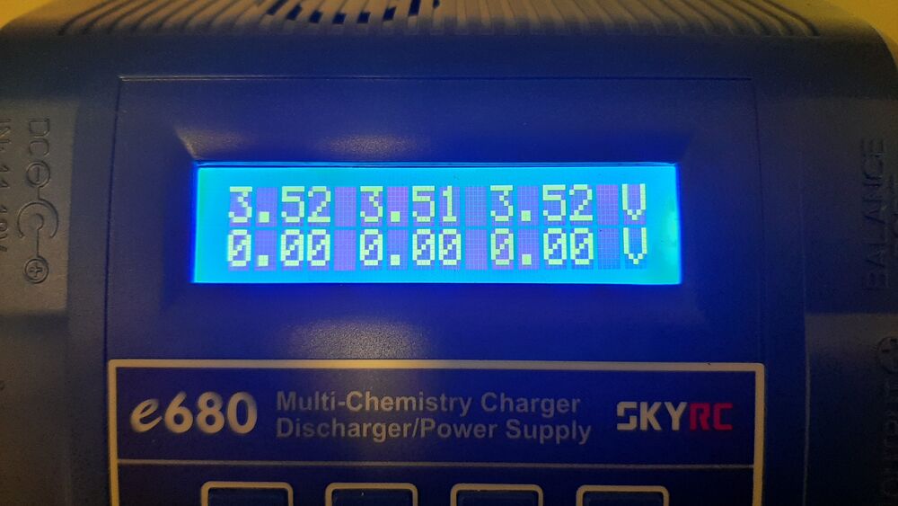

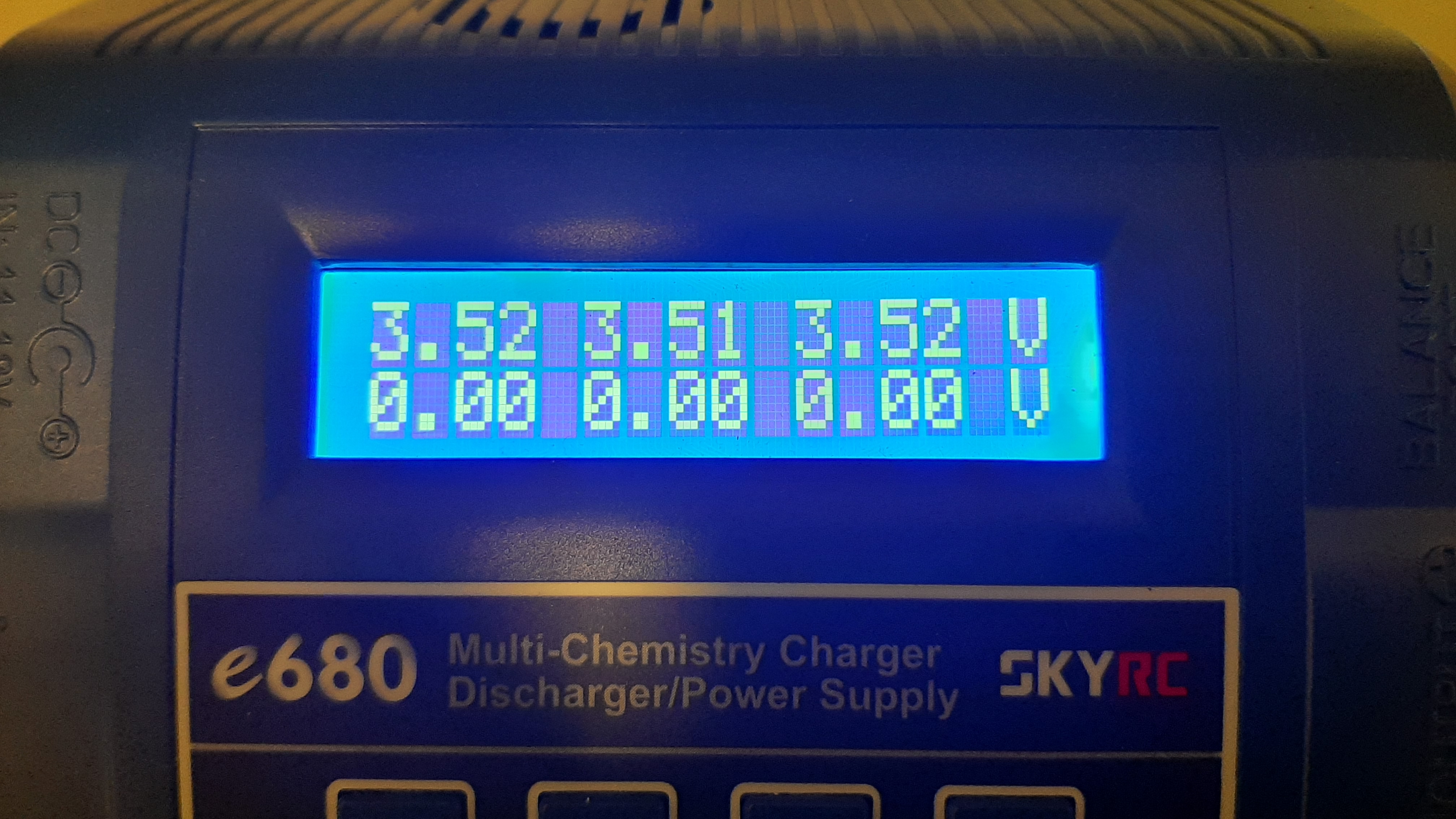

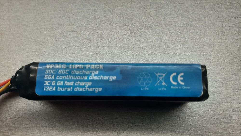

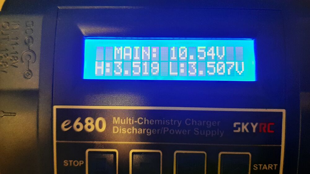

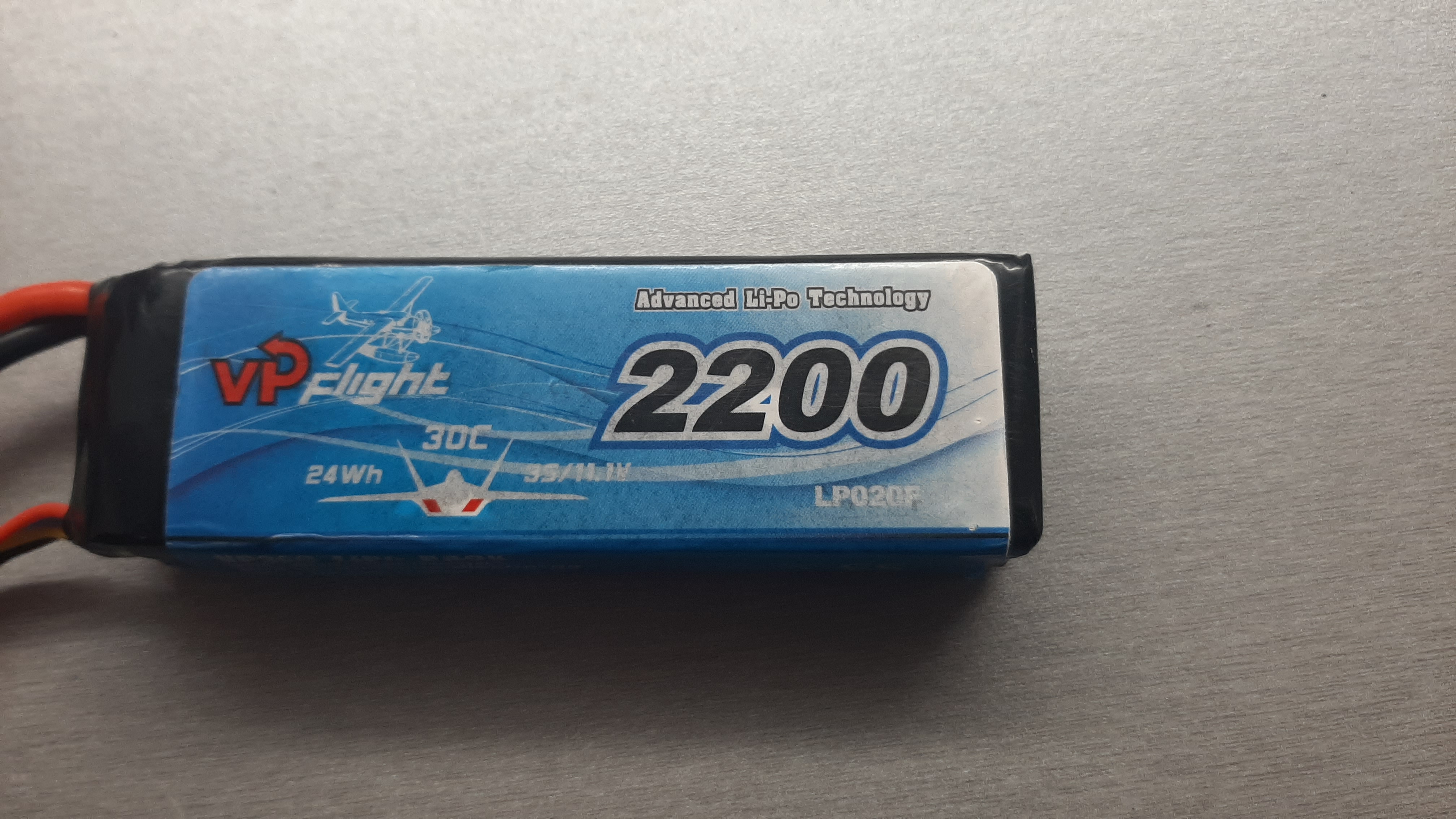

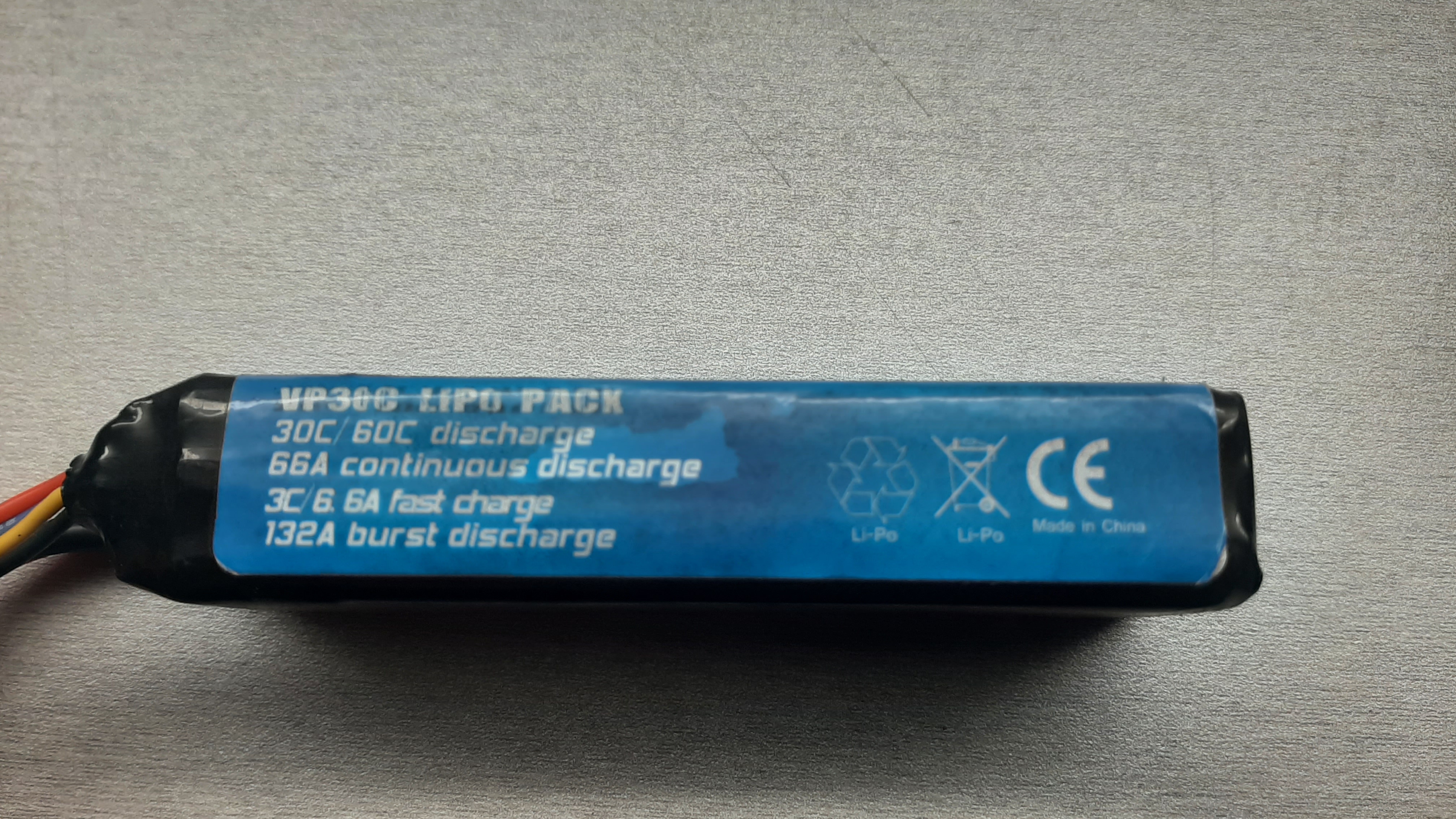

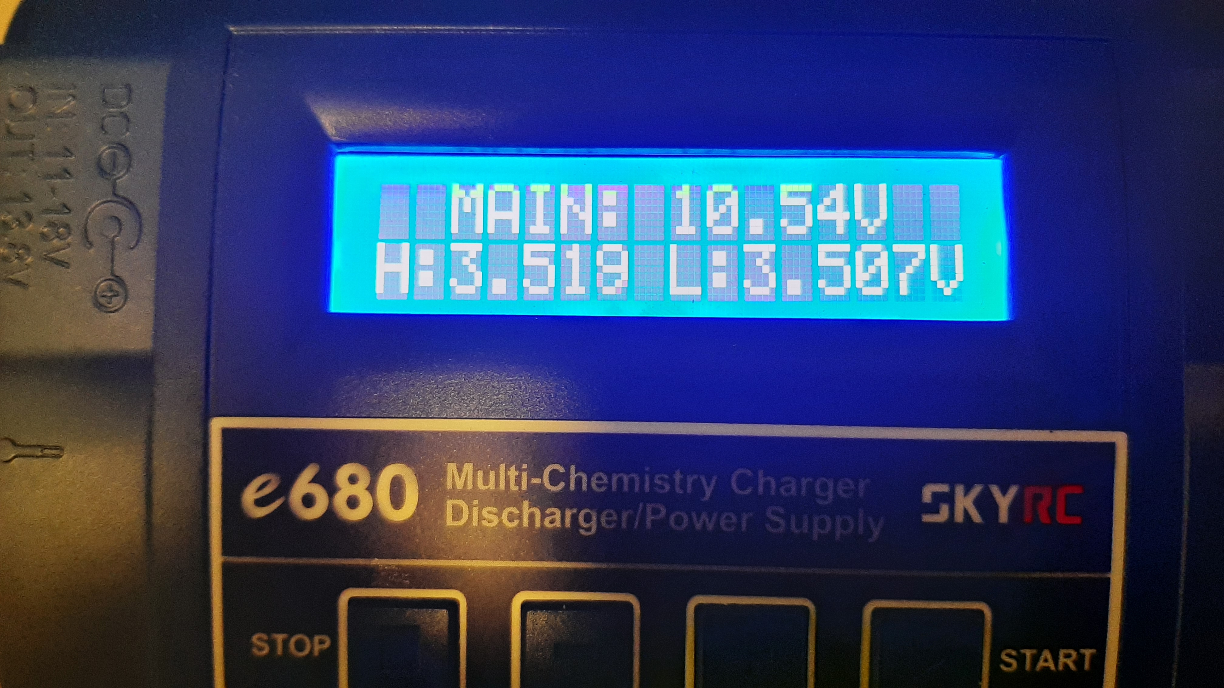

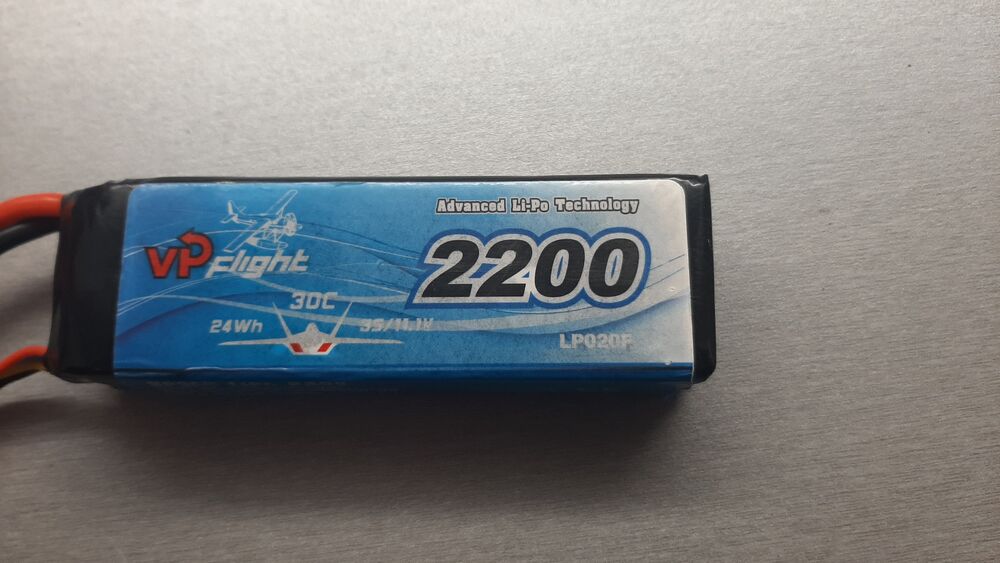

Onko muilla ollut havaintoja Fusionin kovin herkastä lipo cut offista. Minulla se on asetuksella 2 eli low, joka on manuaalin mukaan noin 3V/kenno.
Silti cut off puuttuu peliin kovin aikaisin, eli kuvien mukaisesti kun jännite on 3,5V/kenno.
Akku on noin kymmenen kierrosta ladattu 2200mAh ja Fusionin cut offin jälkeen ladattuna laturi näyttää sen ottaneen vastaan 1700-1800mAh.
Voihan toki olla mahdollista että akun jännite romahtaa jo pienelläkin kuormituksella alle tuon 3 voltin, vaikka levossa olisikin 3,5 V. Mutta kun ei ole kysymys ikälopuista akuista.

Re: Hobbywing quick run Fusion 2-1 FOC Brushless motor/ESC
Laita 3.0v lipopiippari paikalleen niin näet kyykkääkö se akku ajossa. Mä veikkaan että kyykkää.
Tai käytä virrat pois, laita akku uudelleen paikalleen ja aja pienellä kaasulla akkua tyhjäksi. Veikkaan että menee lähelle sitä 3.0v kenno. Ja kyykkää heti jos vedät kaasun pohjaan.
Tuo piippari sen kyllä kertoisi, mutta sitä ei ole. Tietysti voisihän tuon tarkastaa yleismittarillakin.
Tuohan menee cut off rajan lähestyessä ensi ns. puoliteho moodiin, jolla voi ajella muutaman minuutin kunnes tulee totaali stoppi.
Vaikka käyttää akun irti, niin silti tuo puoliteho iskee päälle 3,5V kennojännitteen kohdalla, vaikka yrittäisi ihan pintakaasulla ajella.
Mutta joo, syy todennäköisesti on se että jännite kyykkää pienelläkin kuormituksella sinne alle 3 voltin. Saattaa olla ominaista tälläisissä edullisissa akuissa, varauksen laskun myötä oikosulkuvirta laskee radikaalisti.

Itsellä tasan sama ongelma Fusionilla ja samanlaisella akulla, ja myös saman valmistajan 1300mAh akulla.
Hyvä tietää, kyllä tämä silloin viittaa akun heikkoon oikosulkuvirtaan. Oletko testannut muilla akuilla?RistoJ kirjoitti: Ke 24.11.2021 13:56 Itsellä tasan sama ongelma Fusionilla ja samanlaisella akulla, ja myös saman valmistajan 1300mAh akulla.
Kyselyn ajankohta nostaa itselläni kysymyksen ajosession lämoötilasta. Viime päivinä on lämpötila ollut pakkasen puolella ja lipot ei siitä paljoa tykkää. Onko akun jännite cut offin jälkeen mitattu heti paikan päällä vai vasta kotona pöydän ääressä?
Tuota kuormituksen aiheuttamaa kyykkäystä voi peilata ajotyyliin. Onko siis ajettu tasaista ryömintää vai annettu kaasupiikkejä tai tasaista nopeampaa ajoa. Näillä voi olla myös yhteisvaikutus tuon lämpötilan kanssa.
Ei ole lämpötilasta kiinni, kun sama ongelma oli jo kesälläkin.
Muilla akuilla en ole testannut, kun en omista muita. Pitäisi varmaan tilata ja testata.
