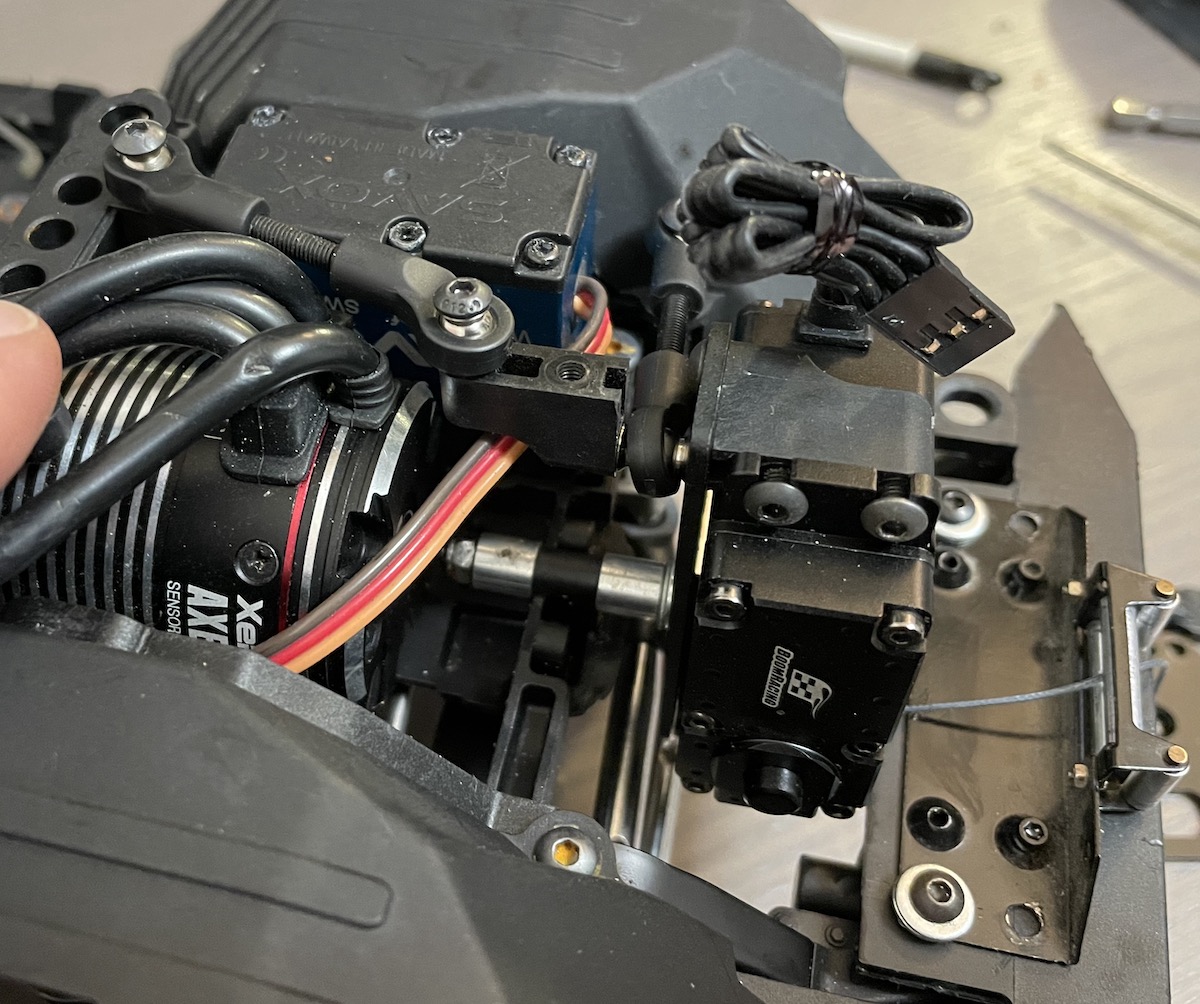

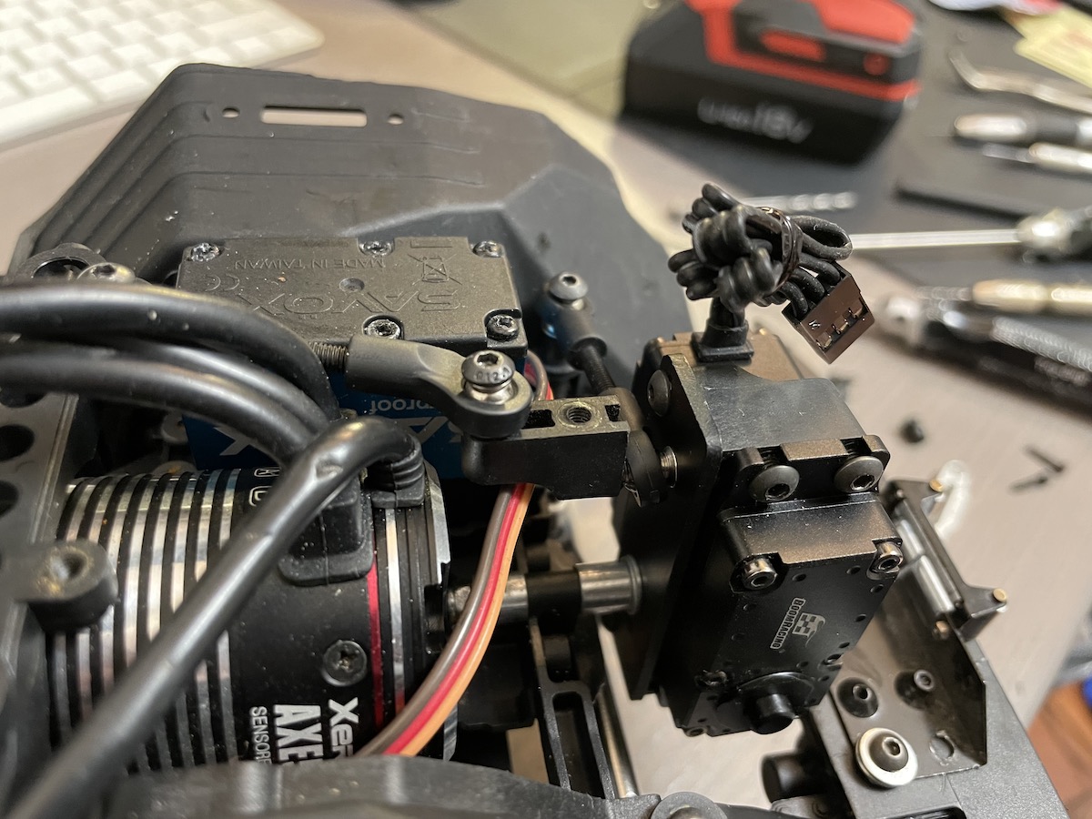

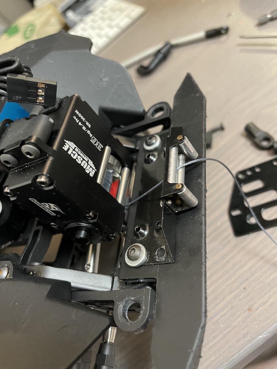

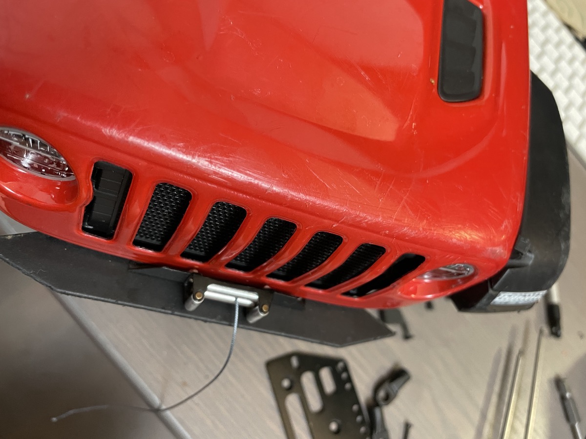

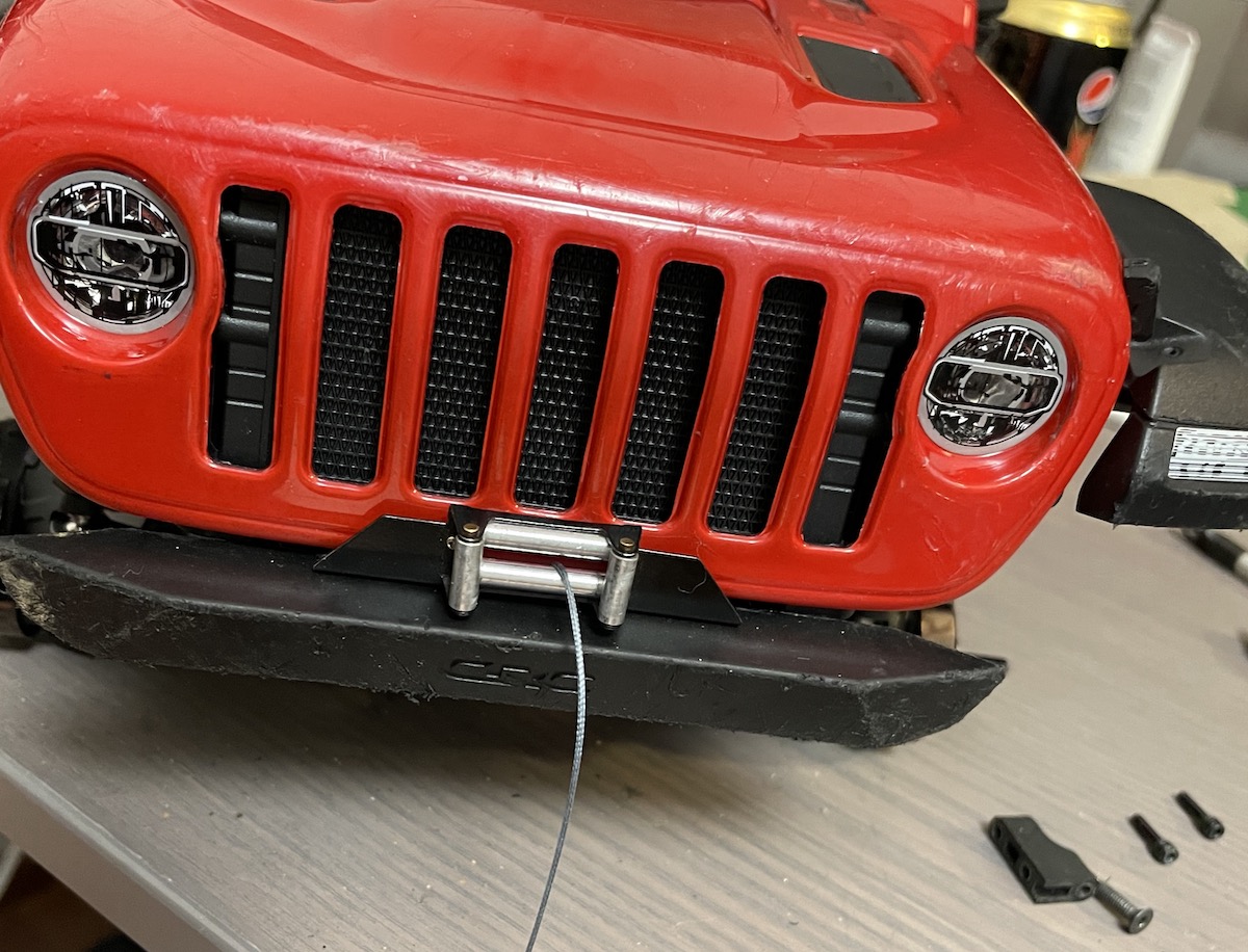

Tuo hajonnut panhard mounthan vaihtui jo yli vuosi sitten Vitavonin alumiiniseen, joka on kestänyt kaikenlaista abusea ongelmitta.
Mutta nyt on tässäkin pelissä viimein vinssi! Vaati ihan pikkusta McGyveröintiä, mut kyllä se sieltä! Toimii hitsin hyvin! Tuo yläkiinnike pitää ehkä tehdä pikkusen jämptimmäksi, tai laittaa toiselle puolelle toinenkin linkki, mutta kyllä se tuntuu noin toimivan oikeen passelisti.
Kuvissa ei vielä ollut viimeistä lisäystä, eli tohon kidan taakse alumiinitolppa pystyyn ohjuriksi narulle, koska vinssi ei ole ihan keskellä, niin se tolppa estää narua kelautumasta spoolin reunan päälle.

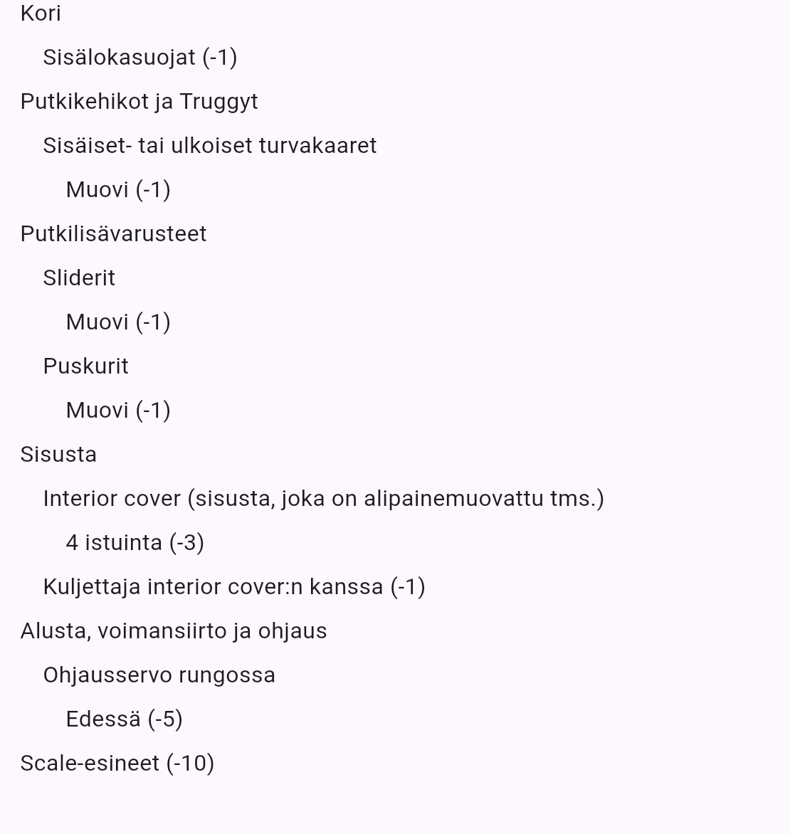

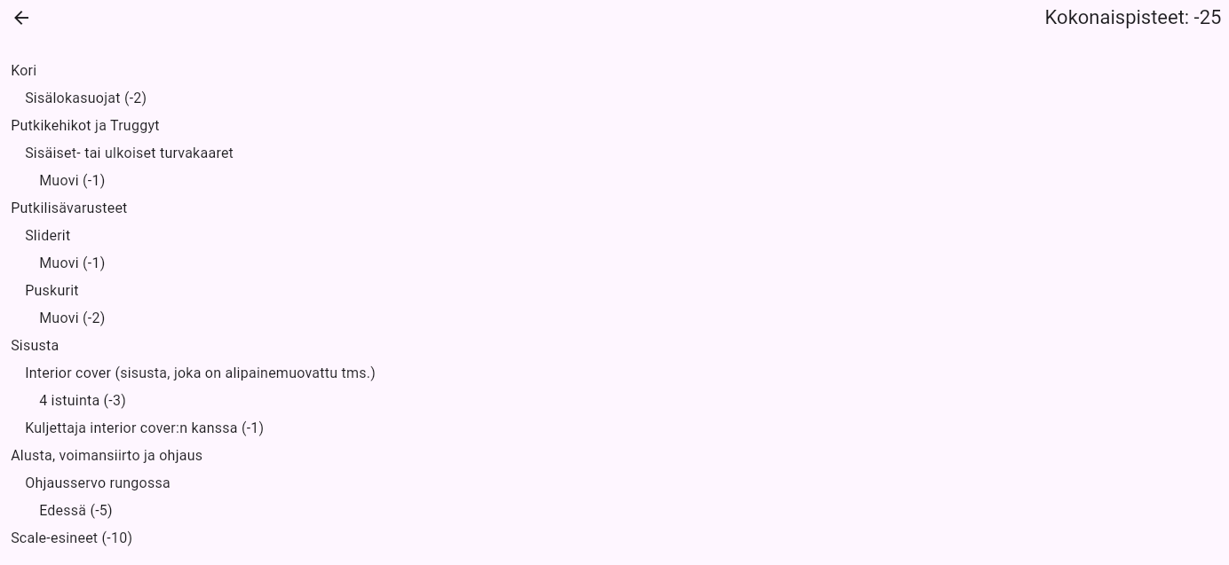

Laskinkos auton scalepisteet nyt oikein?
Autossa on erona stockiin etuvinssi, ajovalot edessä ja takana, ja 10 pisteen edestä skalekrääsää.
Kokonaispisteet -23
Kokonaispisteet -23
Re: Matin SCX10 III KoroJeep
Jos scaleesinepisteet tulee täyteen niin sain -25p
Oletan että löytyy muovinen takapuskuri myös-1p , sisälokarit on -1p/pari eli -2p edessä ja takana
Ah ok kiitos! Ei laskurin Helpit ihan suoraan tuota sanoneet.
Hetkinen, eikös kahden rivin turvakaarista tule myös yksi lisä -1 ?
Kyllä. Eli -26p yhteensä.Matti N kirjoitti: Ke 07.05.2025 23:10 Hetkinen, eikös kahden rivin turvakaarista tule myös yksi lisä -1 ?

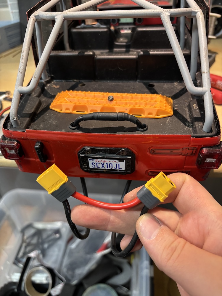

Tuli tänään katseltua videoita ns. dead man's switcheistä autoissa. Ideana on saada akku täysin kytkettyä irti kaikesta ottamatta koppaa irti.
On ollut tässä tilanteita kun ei pääse heti ajon jälkeen irrottamaan akkua autosta (kun tulee esim. koiran kanssa ajeluilta tmv). Tästä autosta kun on vielä niin hitsin ärsyttävä irrotella noi korisokat tuolta puskurien sisältä.

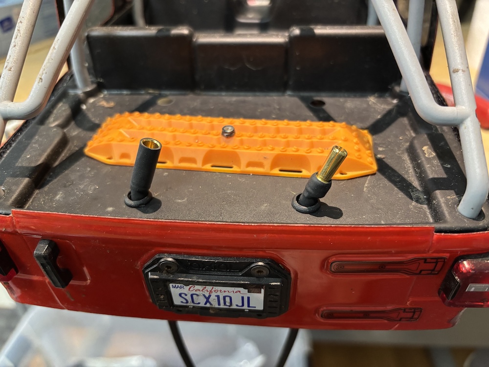

Videoissa esitellyt kytkimet tuntui pikkusen pöhköiltä, kun niissä tuli ihan hirvee määrä liittimiä akku->esc välille. Mietin miten saisin minimoitua sen. No, tälleen. Pakolliset akun ja ESC:n liittimet, ja vain yksi 5mm bullet connector.
Kuvassa tuo ulkopuolinen liitin paistaa paljon enemmän silmään kuin "luonnossa". Tuohon kun vielä vähän mutaa ja likaa niin tuskin silmä siihen hakeutuu yhtään. Tietty se ei ole mitenkään scalenaamioitu, mutta on toisaalta "hiding in plain sight" tällasessa käyttisautossa.
Nuo läpiviennit on osasta AX80045. Kuvassa näkyy toisetkin reijät niille, mutta en tajunnut että siellähän on sitten sisälokarit suoraan edessä :D

Katoin ekaa kuvaa ihan hyvän aikaa ennen tekstin lukemista, enkä kyllä hoksannu yhtään tuota liitosta. Näyttää ihan joltain kuorman sidonta putkelta tms. Onnistunut naamiointi!
