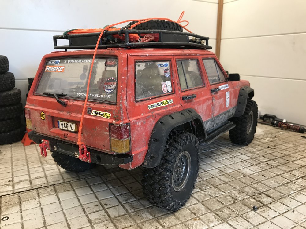

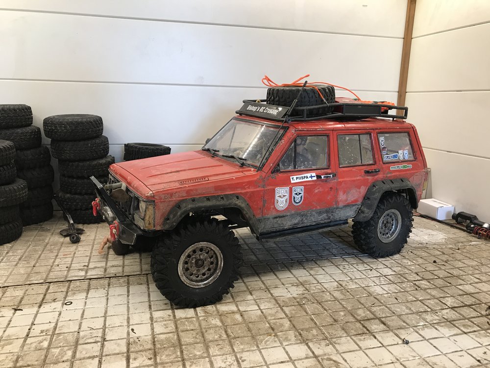

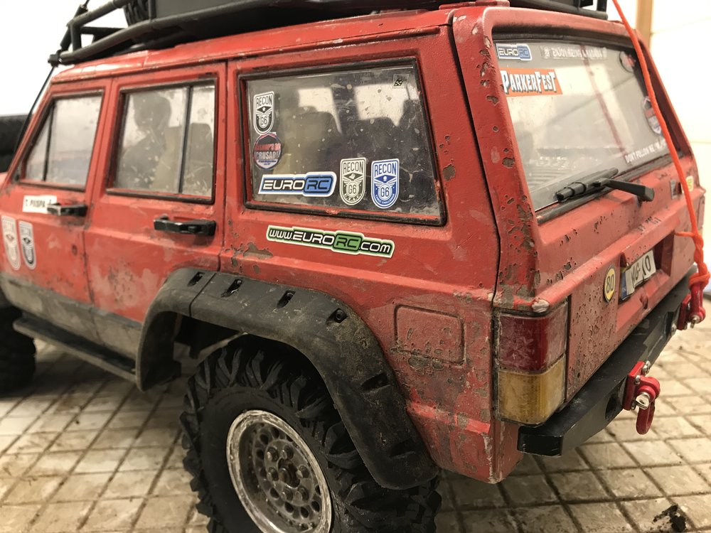

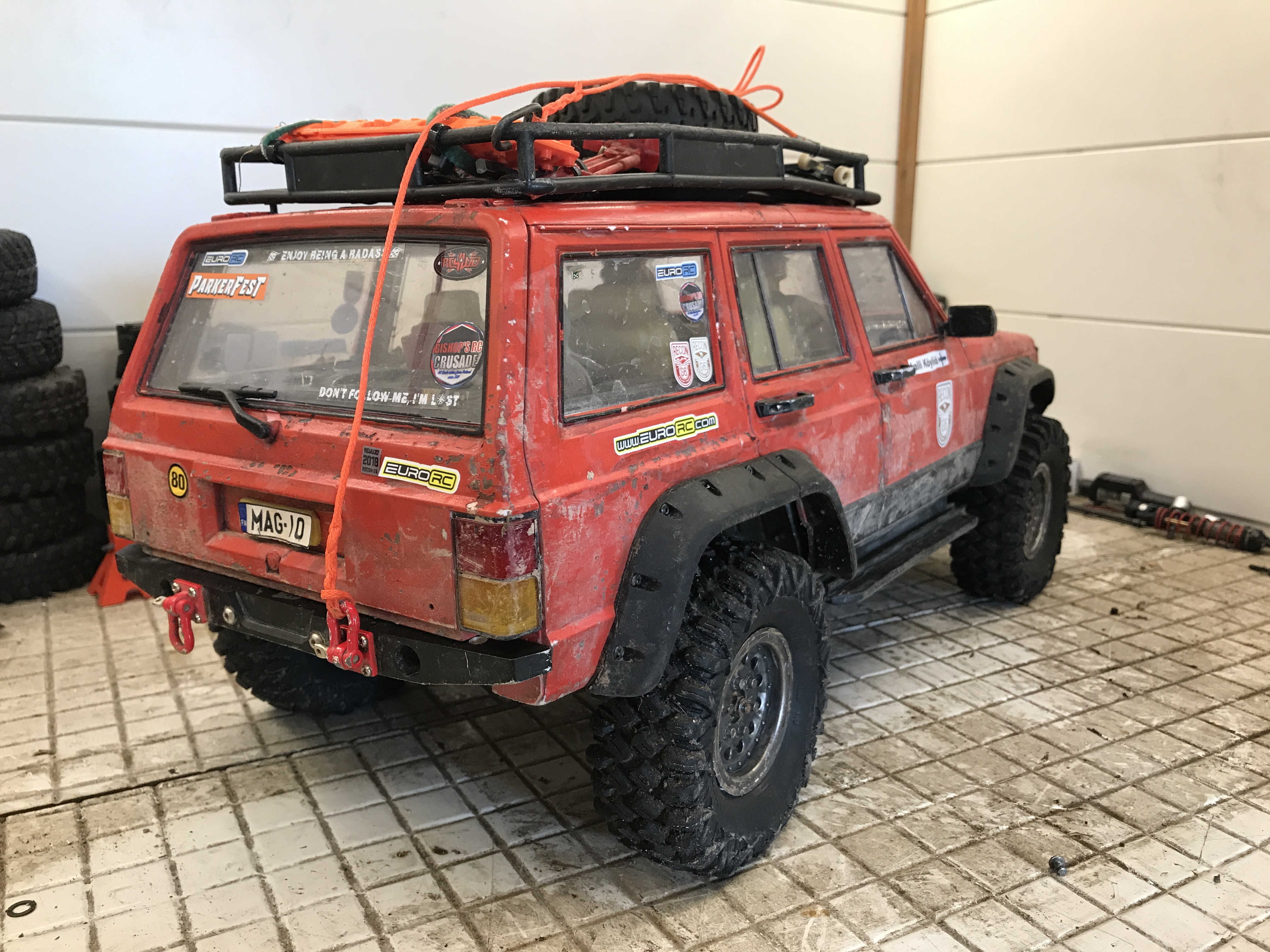

Italian savet putsattu pois. Parkerfestissä tappioksi koitui yksi kumipeili ja vastari sai tarpeeksi vettä jotta ei enää toiminut. Muuten auto pelasi mainiosti ja oli huoleton. Ajoaikaa oli runsaasti AXEN ansiosta ja kun laittoi vielä 2x 2200mAh rinnan niin kävi kyllästyttämään seurueen muiden autojen akkujen vaihtelu.

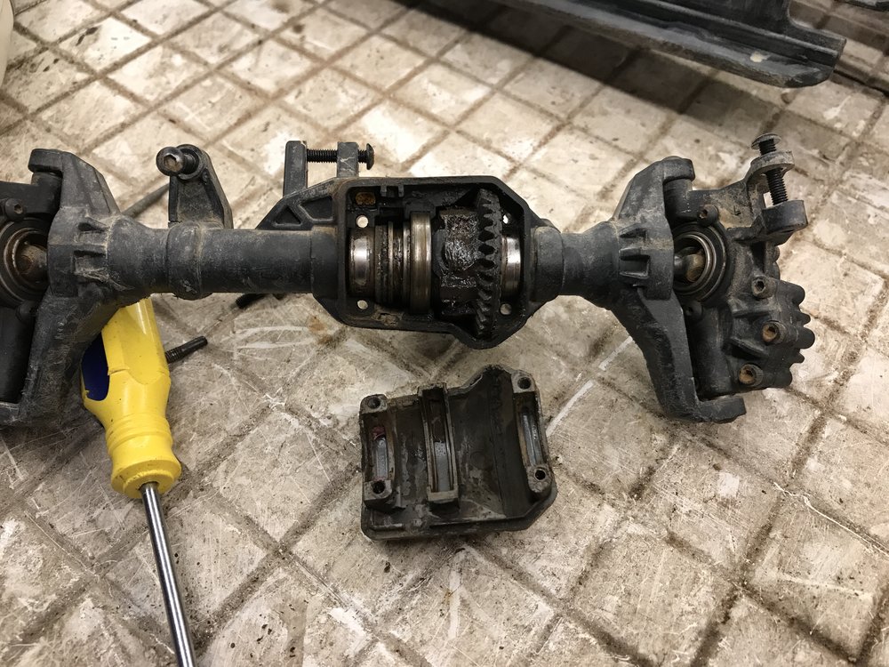

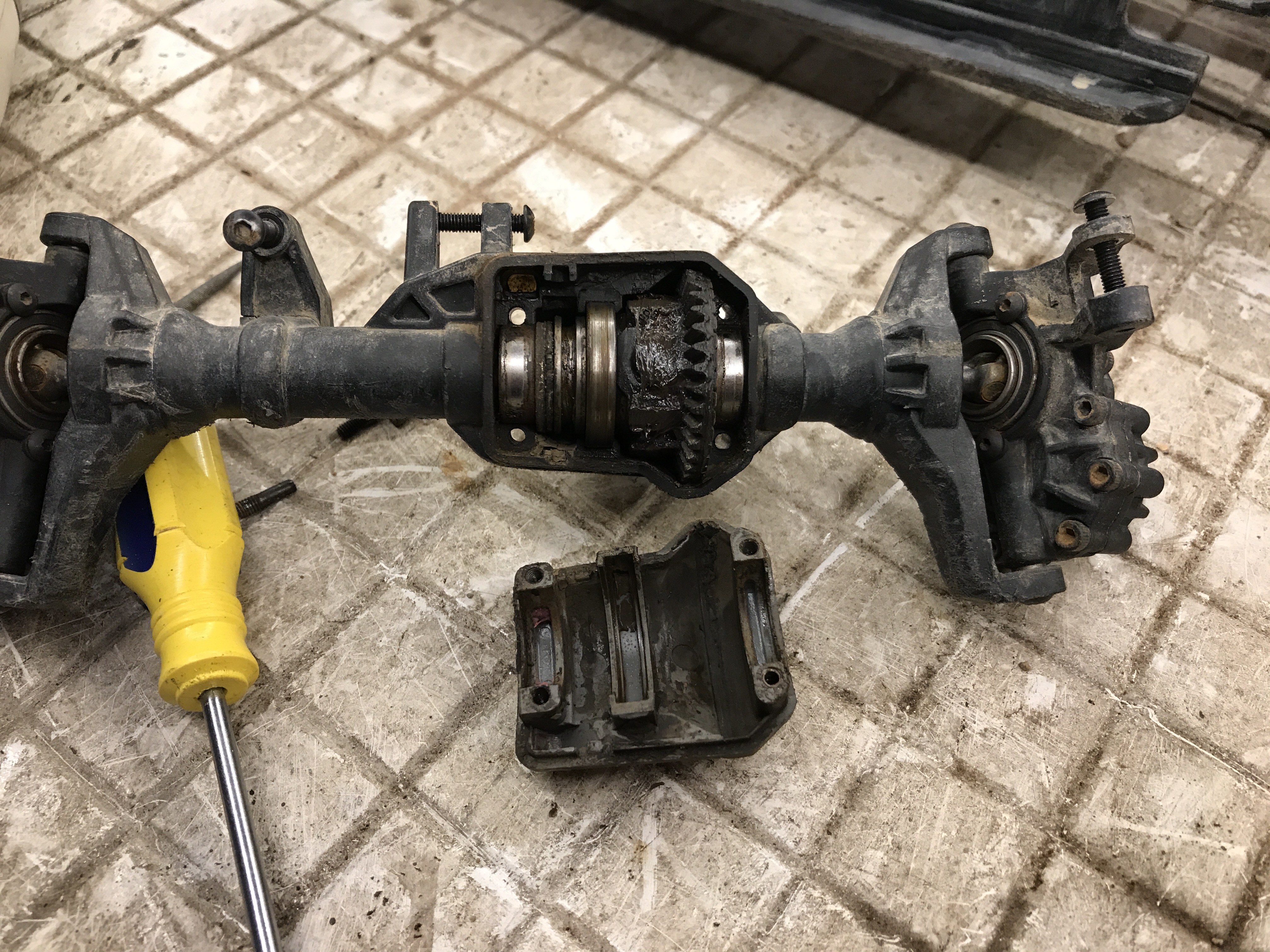

Kävin auton aika tarkasti läpi ja kyllä kannatti. Auto oli tullut aika äänekkääksi reissussa. Ensin laatikon aukaisu, vettä oli sisällä aika reilusti, joten varmaan olisi ajan kanssa tehnyt hallaa siellä. Putsaus ja kuivaus sekä uudet vesivaseliinit jä tällä kertaa reilusti.
Kardaanit pitivät ääntä, sitten ne palasiksi ja putsaus ja voitelu. Edelleen auto äänekäs ja ahdisti jostain Etuakseli pyöri vaivalloisesti. Se olikin aika kurassa sisältä ja toisesta porttaalikotelossa toinen laakeri jumissa sekä akselin isoin laakeri lautasrattaassa oli jumissa. Putsaus ja laakerit vaihtoon ja paljon rasvaa. Olin ennen parkerfestiä tehnyt laakerin vaihdon ja rasvannut vain hammaspinnat jotta vierintävastusta olisi mahdollisimman vähän. Nyt voin todeta että hieno liejuhiekkamuta oli tehnyt tehtävänsä ja reilusti olisi pitänyt olla rasvaa. Onneksi oli aikaa tehdä huolto ennen Näkkimäkeä.

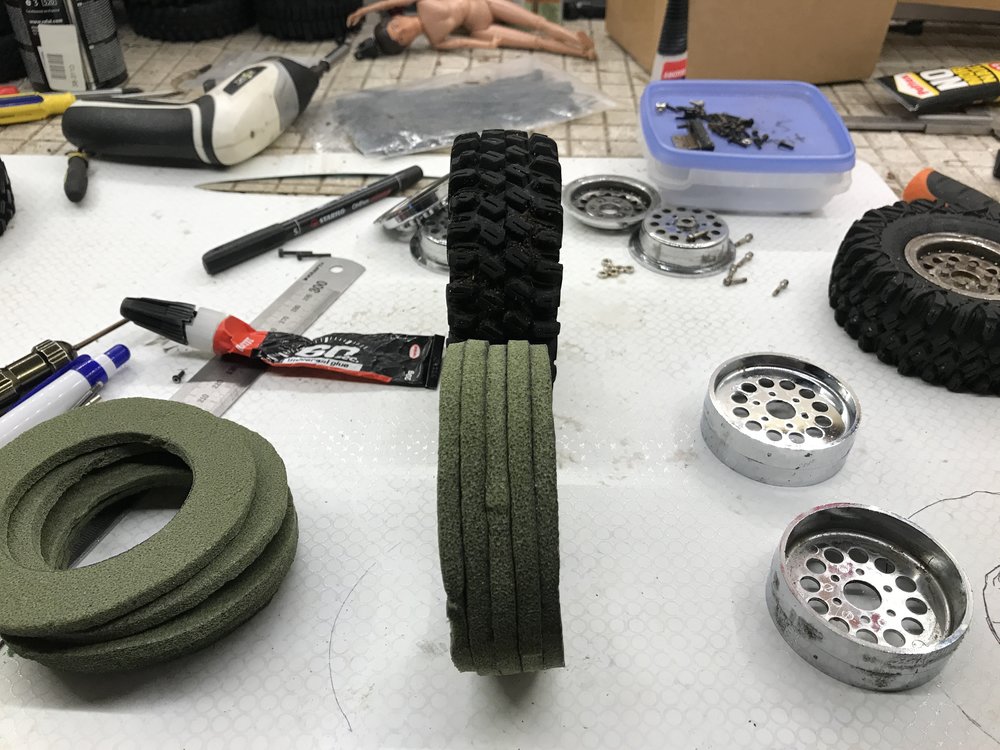

Kesällä hankitut1.9 Boom racing Hustler renkaat eivät ole vielä vastannut odotuksia, nyt on 4. versio foameista kokeilussa. Hustlerien kumiseos on aivan samanlaista kuin kilpailijoidensa, mutta silti tuntuu että Kumitarzanin 1.9 rock beastit pitävät joka paikassa paremmin. Luulisi että hiekka ja soramäissä toimisi paremmin avonaisen kuvion takia mutta ei niin hyvin kuin rock beastit. Joten nyt kokeilussa omatekoiset jäykät 1-stage foamit.

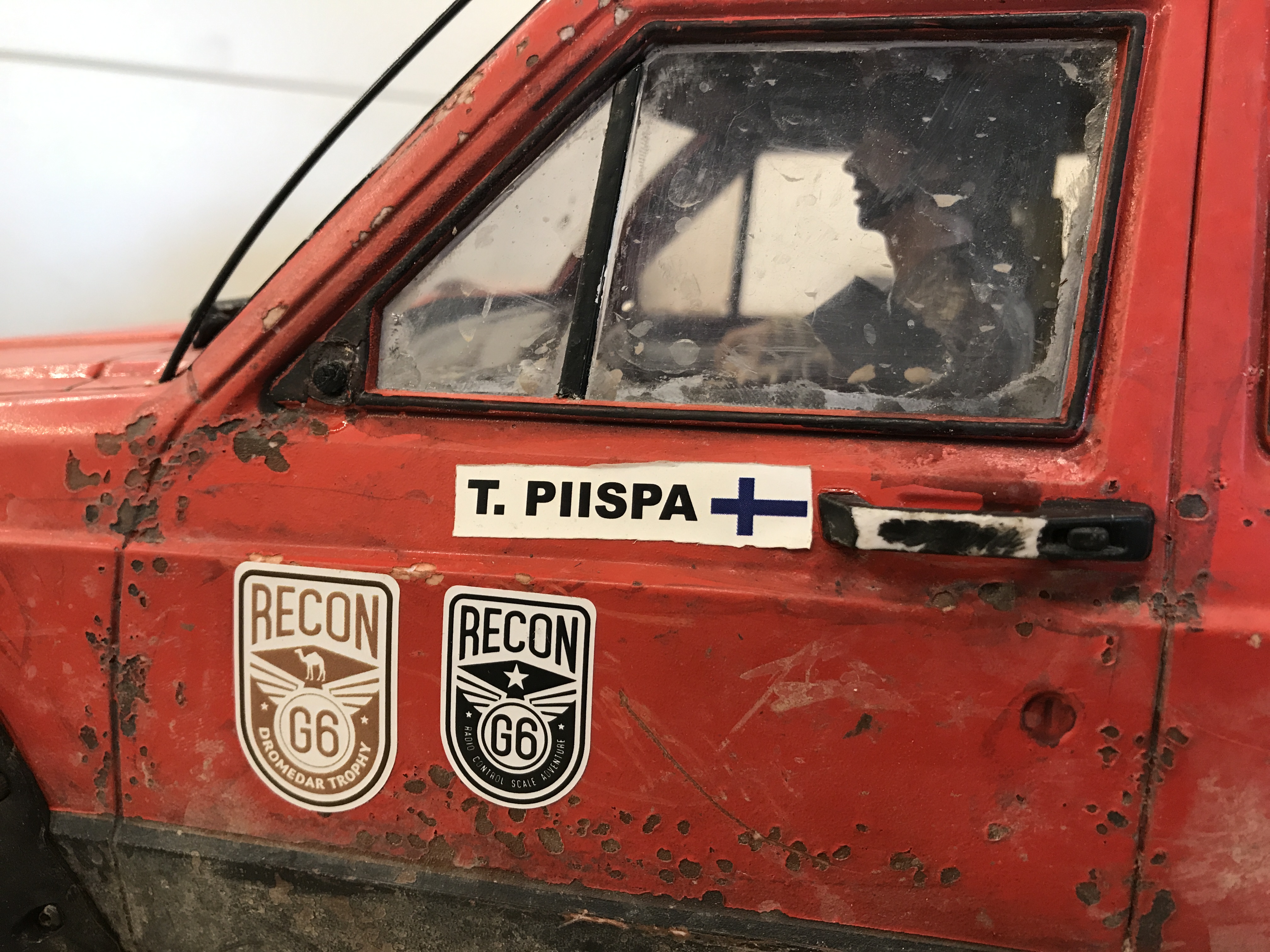

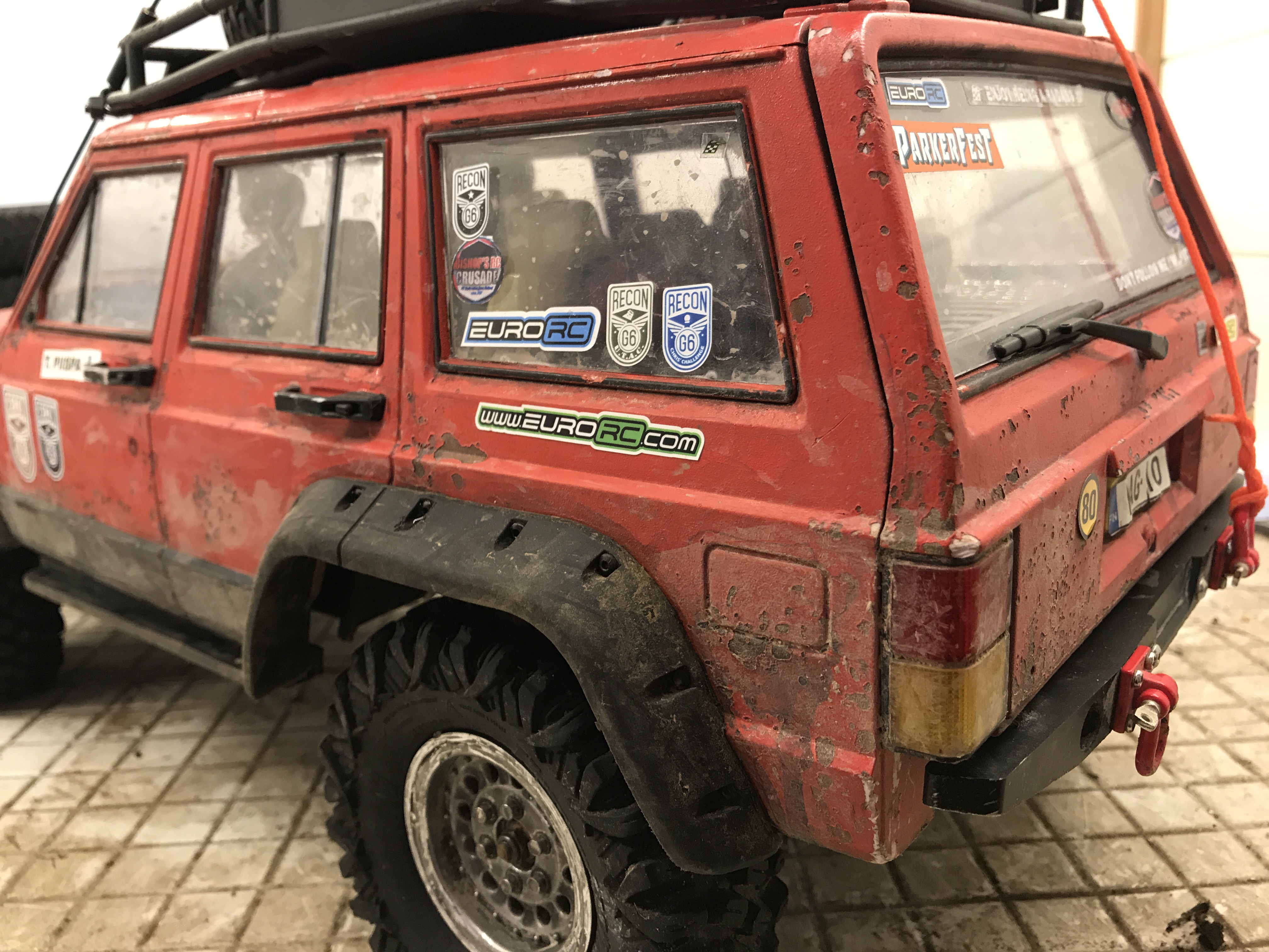

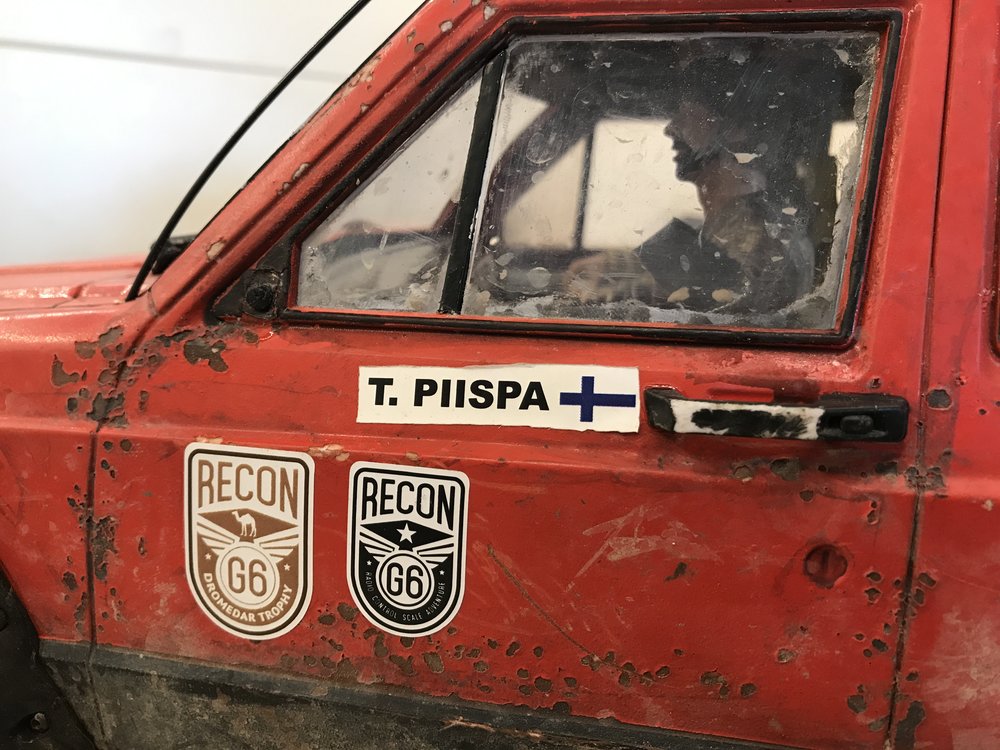

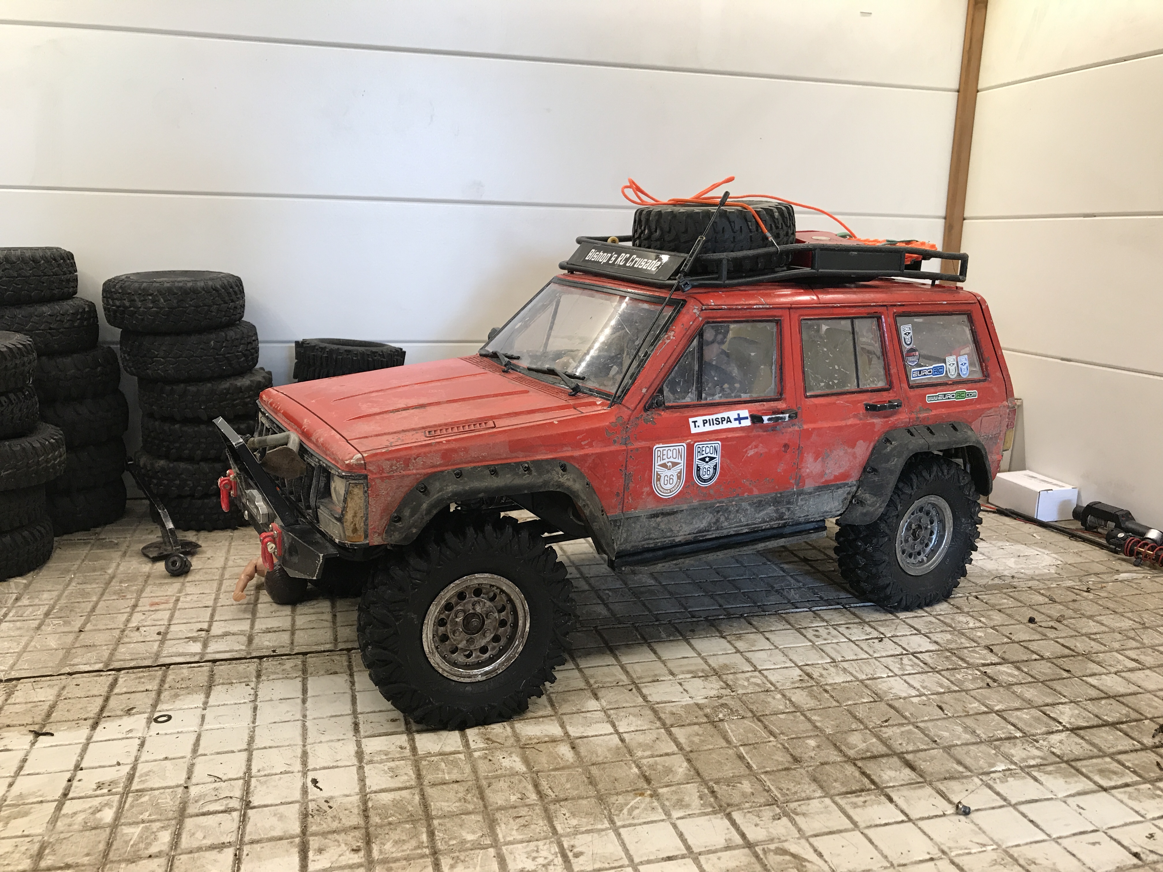

Jeeppi valmiina Näkkimäen koitoksiin. Uudet ajosillat mukana sekä uudet ja ansaitut RECON G6-tarrat löysivät paikkansa.

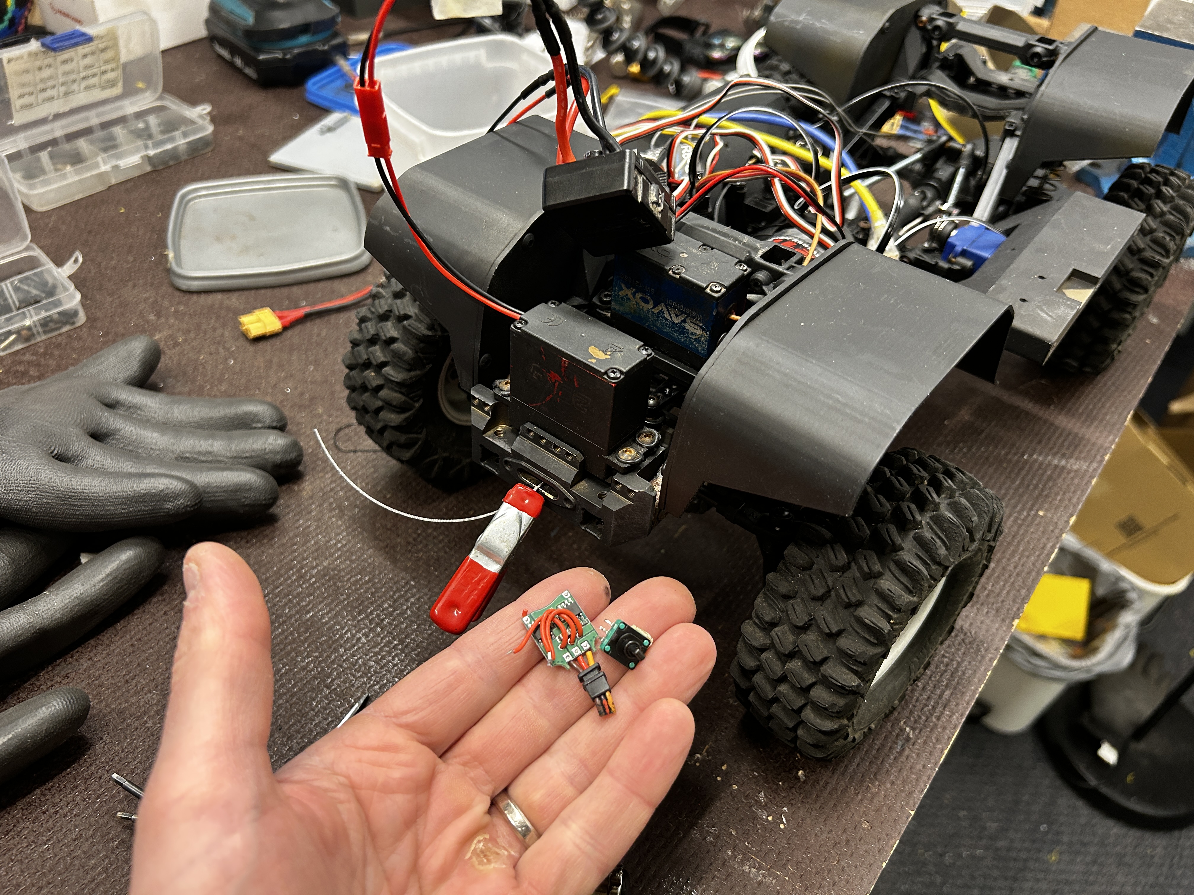

Muistelin että yksi syy miksi ajelut jäi tällä vähälle oli radio case. Minulla oli modattu flysky gt3c tässä ja lukot jatkuvasti kiinni ja vaijhtaja käytössä. Muistaakseni oli vähän radio-ongemia akun vaihtaminen oli pain in the ass koska kori oli kiinni m3 mutterilla mitkä piti aina ruuvailla ja irroittaa. Cherokee korista pidin paljon joten se sai uuden elämän SCX10.2 builders kitin alla viewtopic.php?t=11969
Tämä on ollut minulla laatikossa 5 vuotta ainakin :D Ruskon safari -25 reitillä olevat "kannot" otti niin koville, ja sitten kun näin muiden TRX-4:sia niin siinä oli kipinä aloittaa oman Kallis Traxxas auton entisöinti.
Tekniikkana mentiin niillä mitä hyllystä löytyi ja Traxun oma 21t Titanni ja HW 1080 g2 noparina. Servona vanha luotto sininen Savox 1210.
Microservojen valikoima on toista kuin kymmenluvulla. Minulla on vaihtaja servona Power HD tr4 microservo joka kestää 7,4V https://hobbyfactory.fi/p48685/power-hd ... -6kg-0-10s Parempi specseiltä kuin traxun vakio microservo joka ei kestä 6V ja taitaa olla edullisempikin.
lukkoservoina minulla on Asiateesistä hankitut JX Servo High Voltage Mini Servo Waterproof Core Metal Gear 4.5KG 0.08s @ 8.4V for TRX4 BRX01

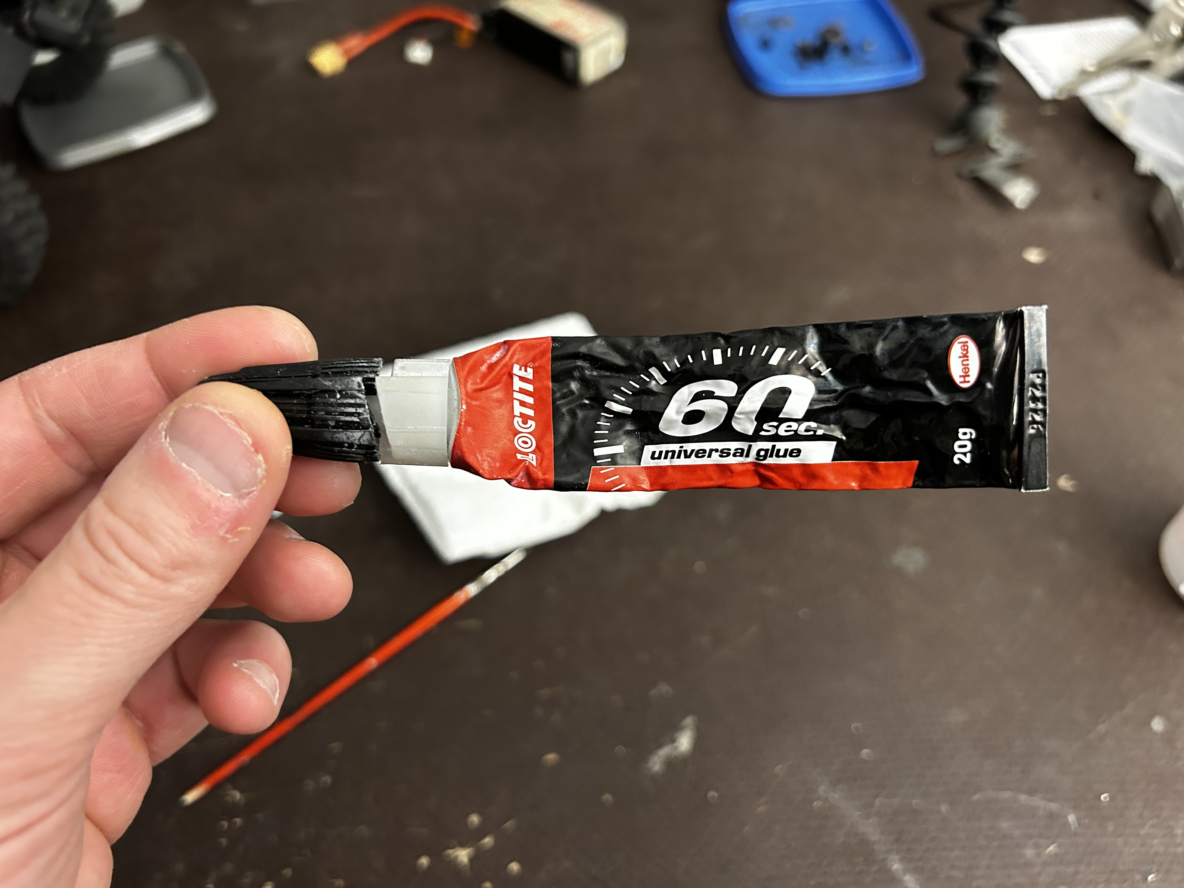

Mitä liimaa käytit kun kopan kasailit?
Re: Kallis Traxxas
jph-74 kirjoitti: Ti 10.12.2024 15:38 Komiaa tekemistä.
Kiitti. Käytin Loctiten 60sec liimaa, geelimäistä ja mahdollista liikutella kappaleita. Vahva sidos on yleensä vasta seuraavana päivänä kun kovettunut kunnolla. Luulen että on samaa kamaa kuin pikaliimat, mutta kuivuu hitaammin ja jäykempää.

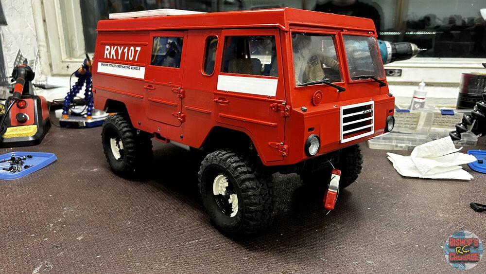

Pikku päivitystä Volvo projektiin. Se etenee hyvin.

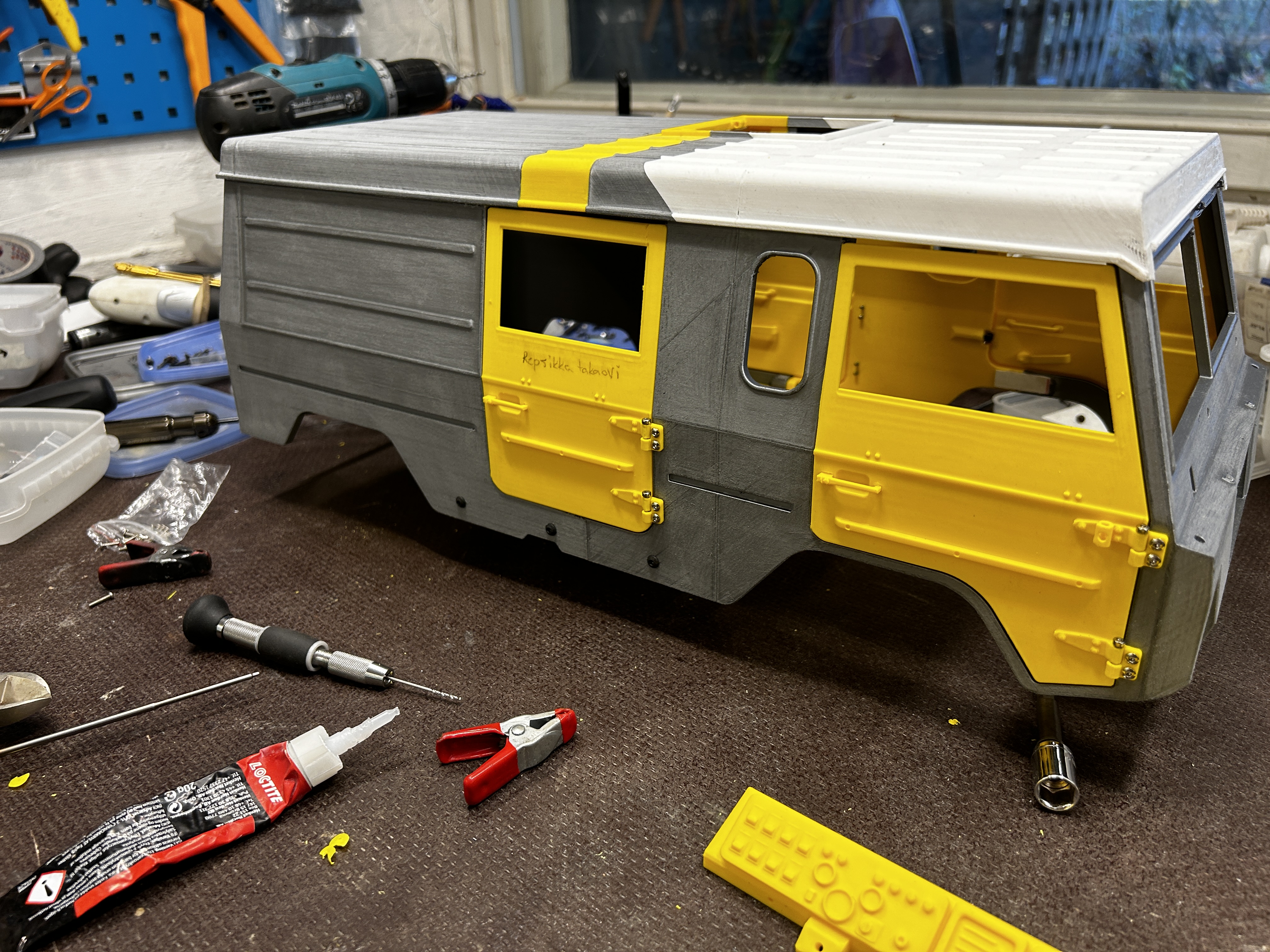

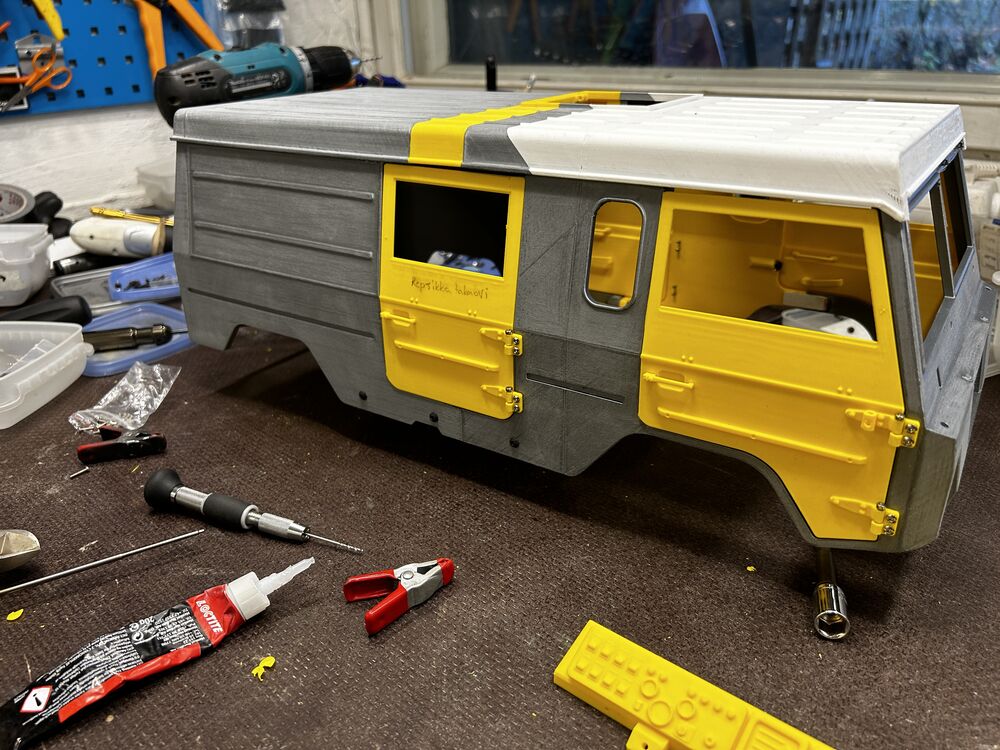

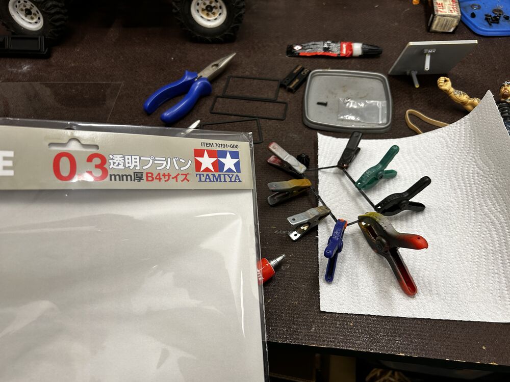

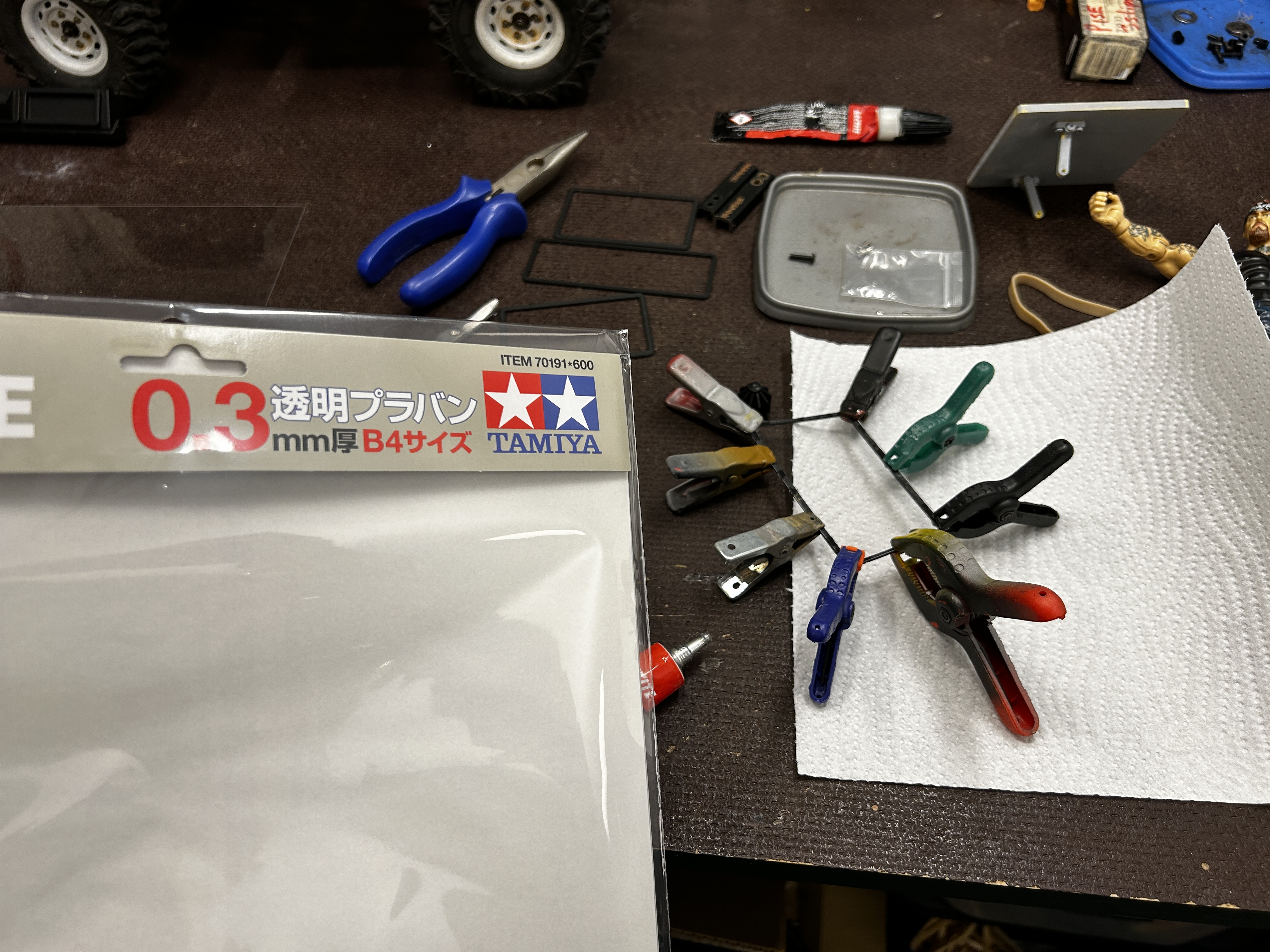

Ikkunoiksi hankin Eurorc:ltä tamiyan 0,3 kirkasta pleksiä. Se on niin ohutta että saksilla leikkaantuu hyvin. Ja mattoveitsellä on helppo viimeistellä. Liimaamiseen käytin loctiten elastista liimaa. Liima on kumimainen vähän kuin shoe goo, eikä huurruta lasia.

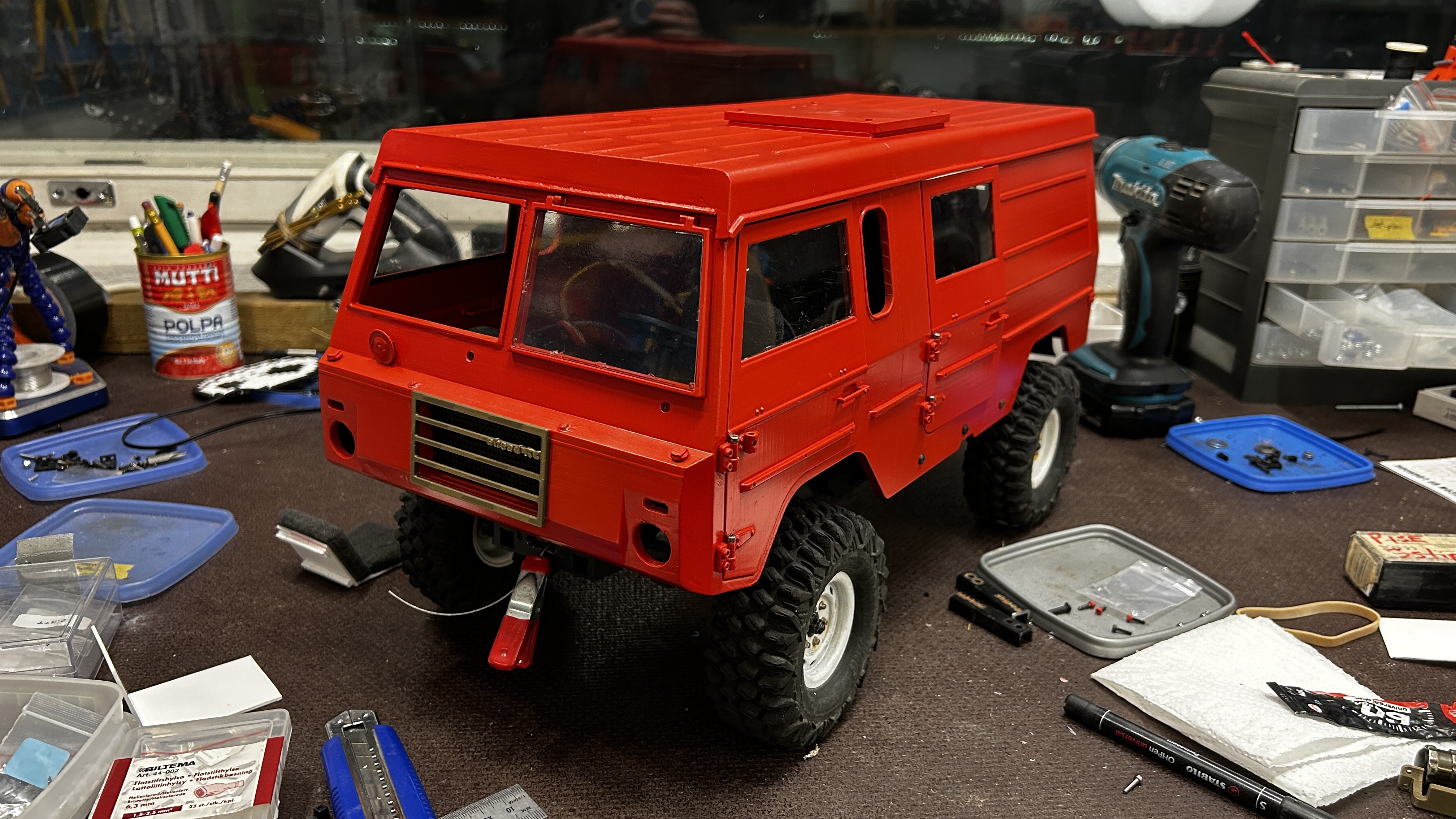

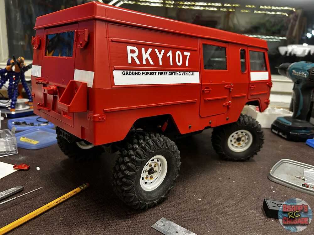

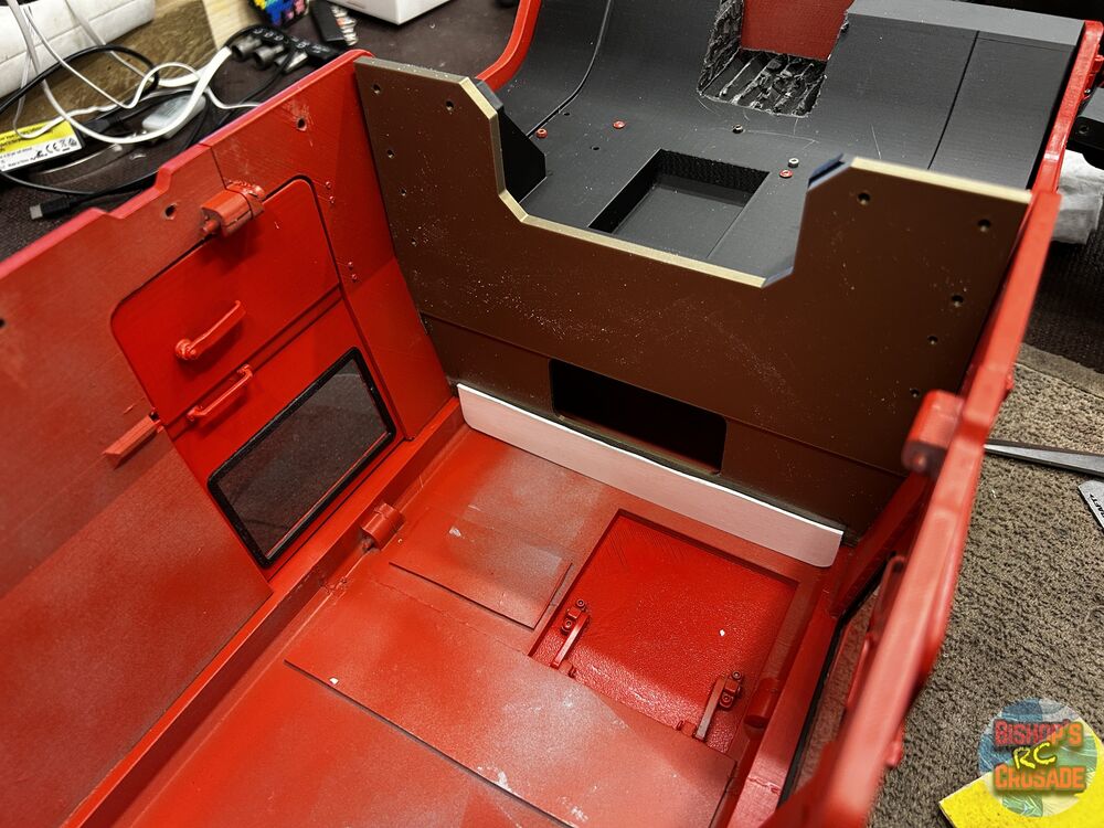

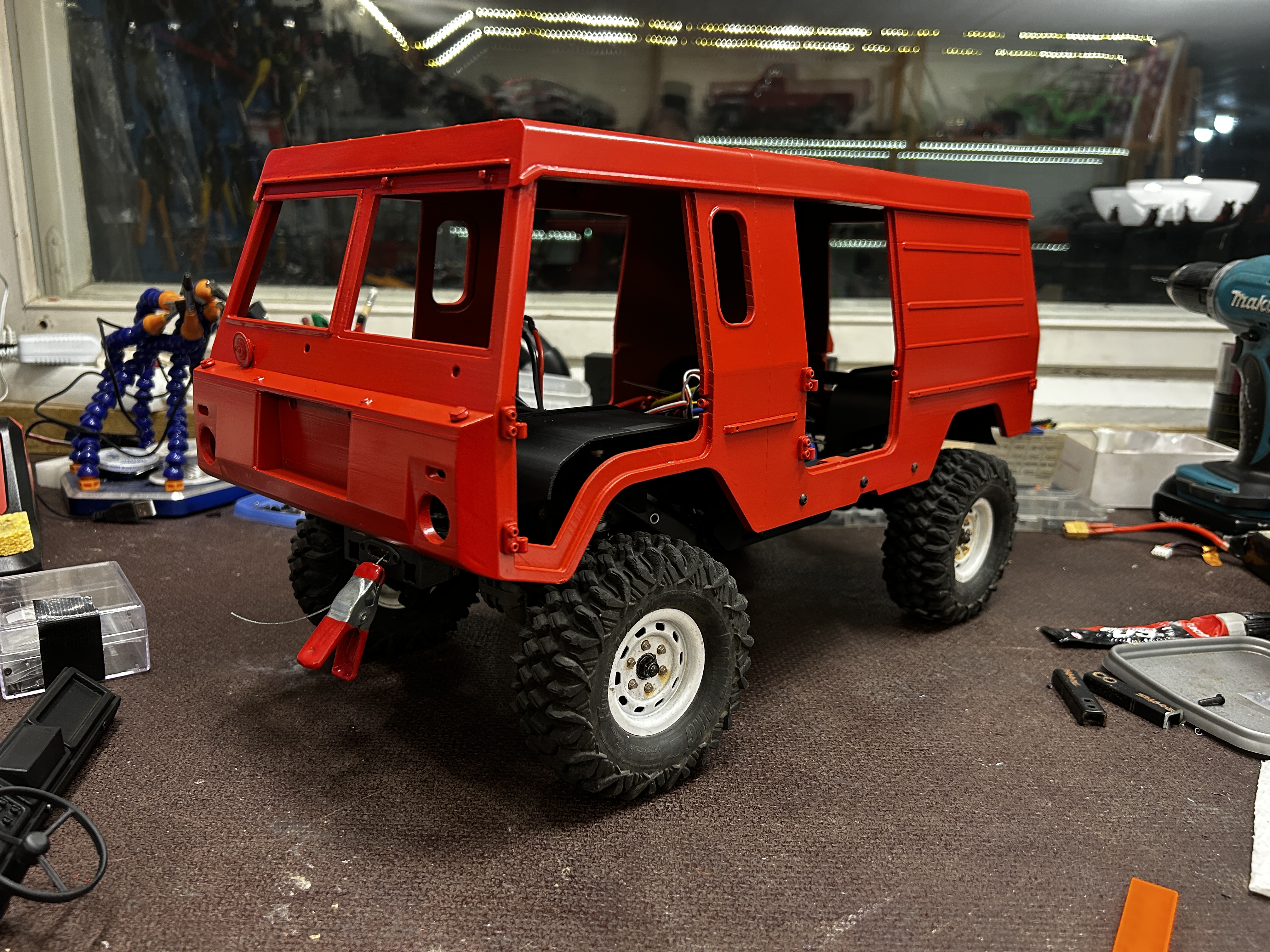

Korin pohjatyöt on tehty ja ihan ok sain tulostusraidat piiloon ja lopullinen väri pintaan. Auton teemaa voitte arvailla vielä hetken 😅

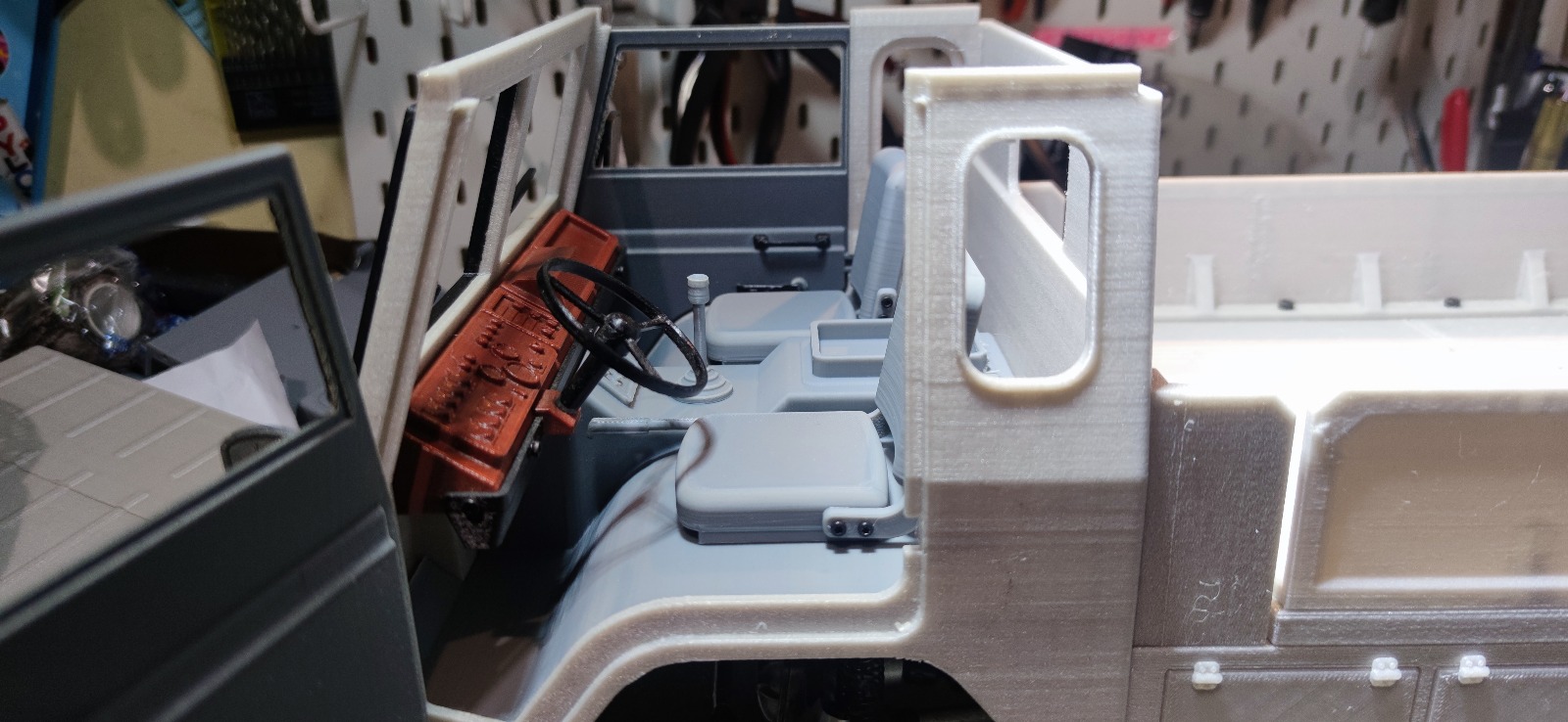

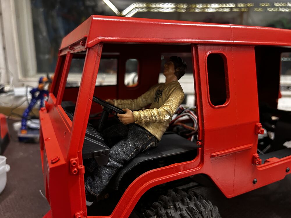

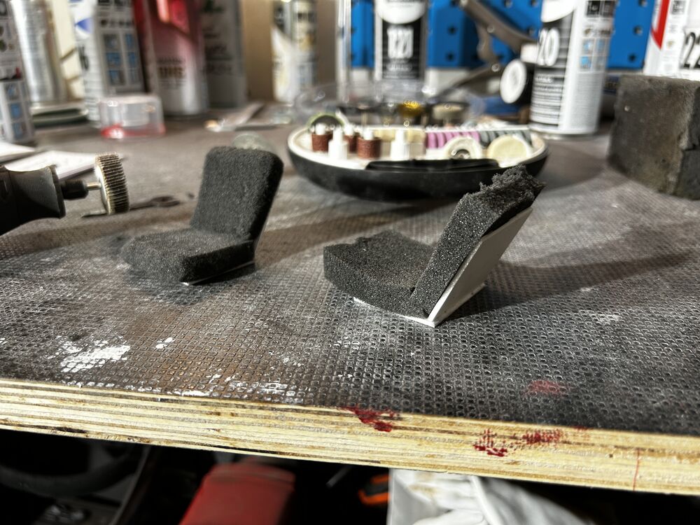

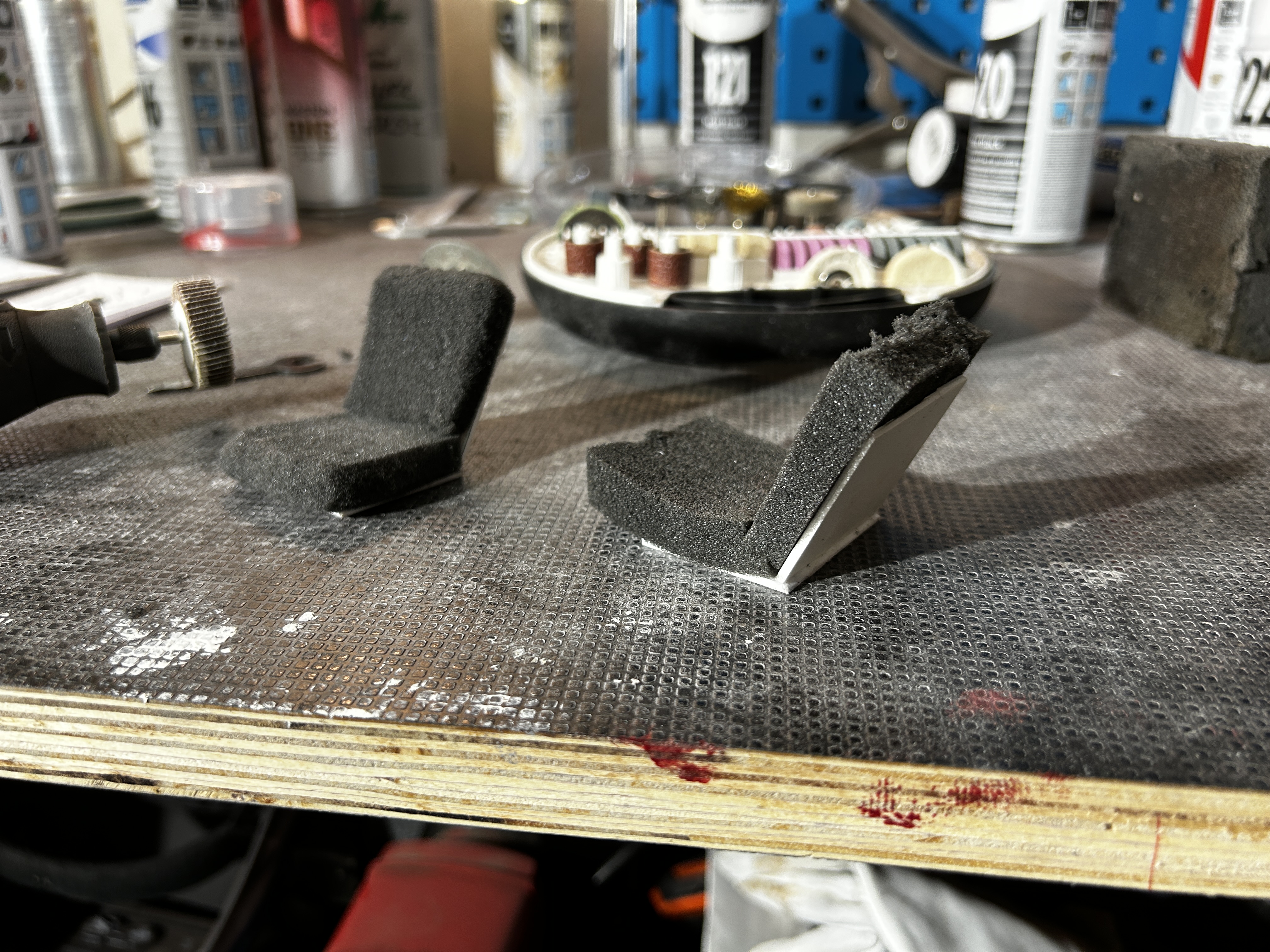

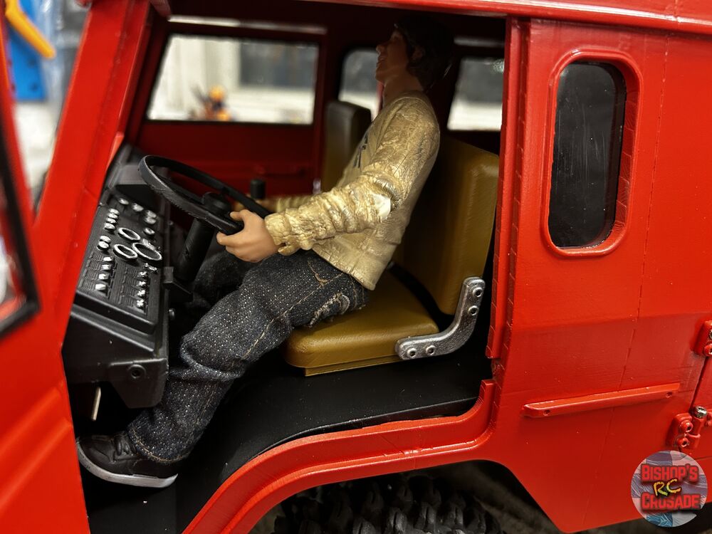

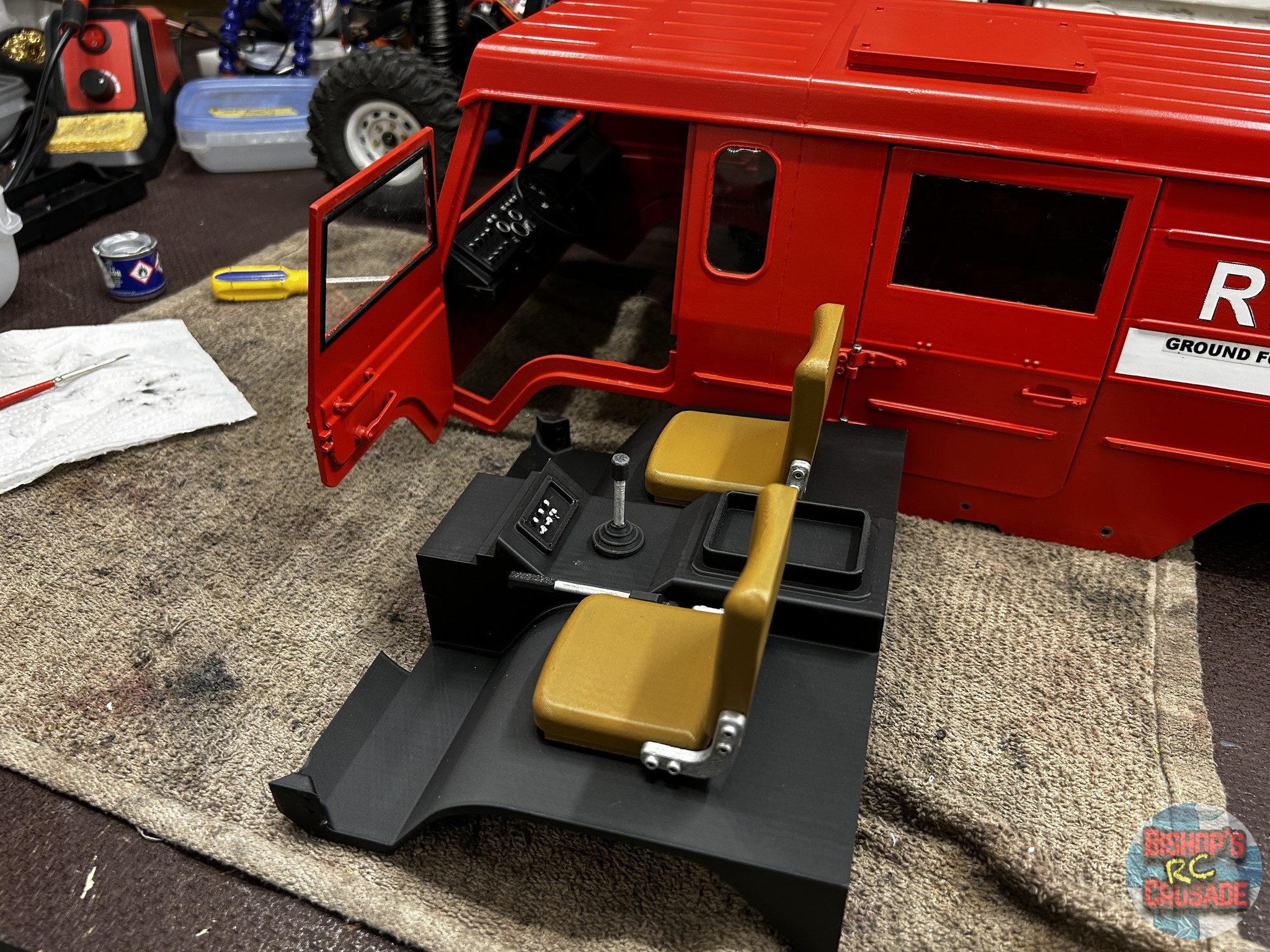

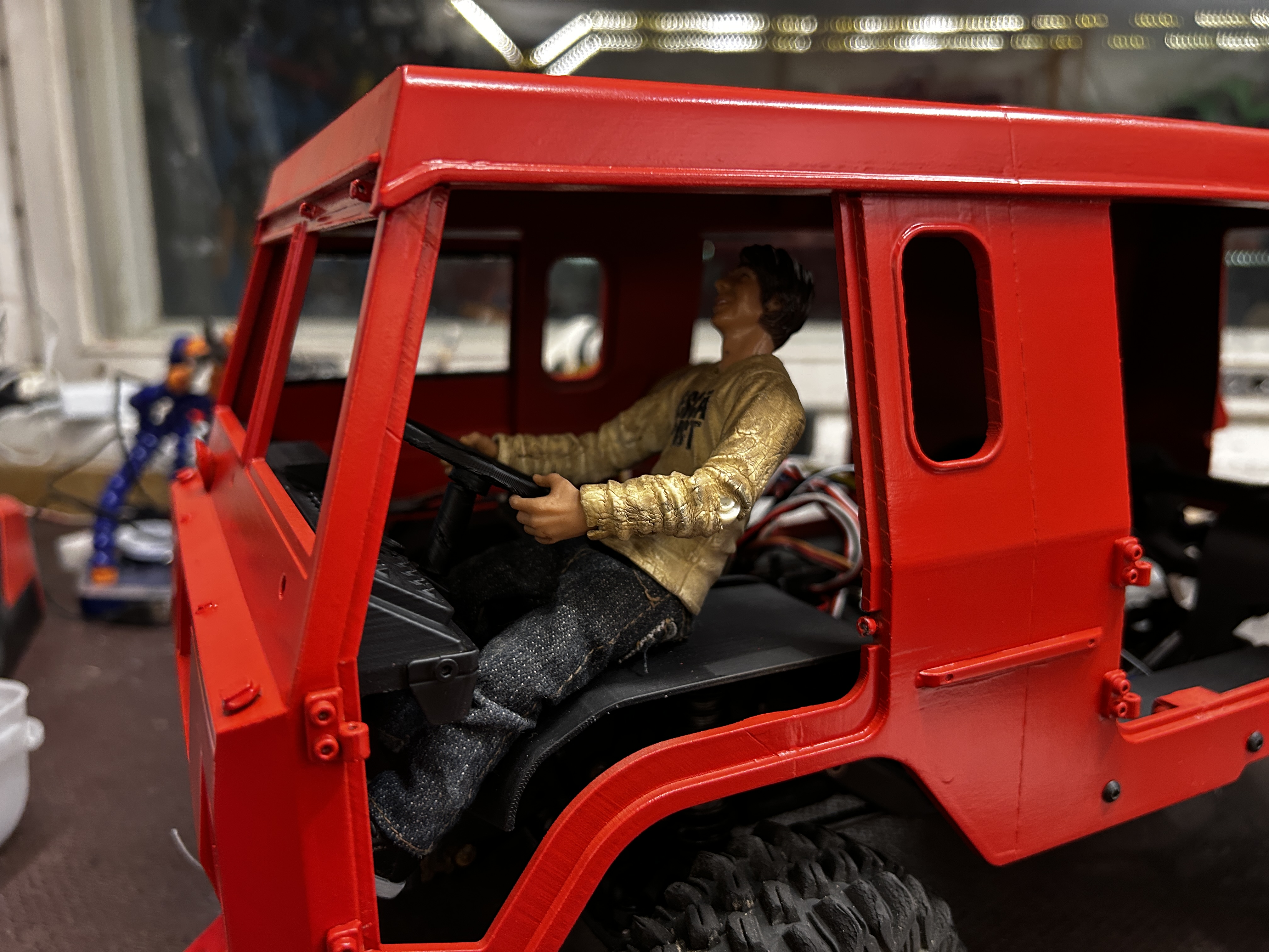

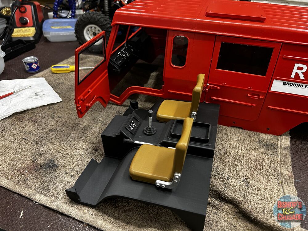

Figuurin kanssa testailin miten penkit ja keskikonsoli pitäisi toteuttaa. Ja penkit jo ehdinkin väsäillä.

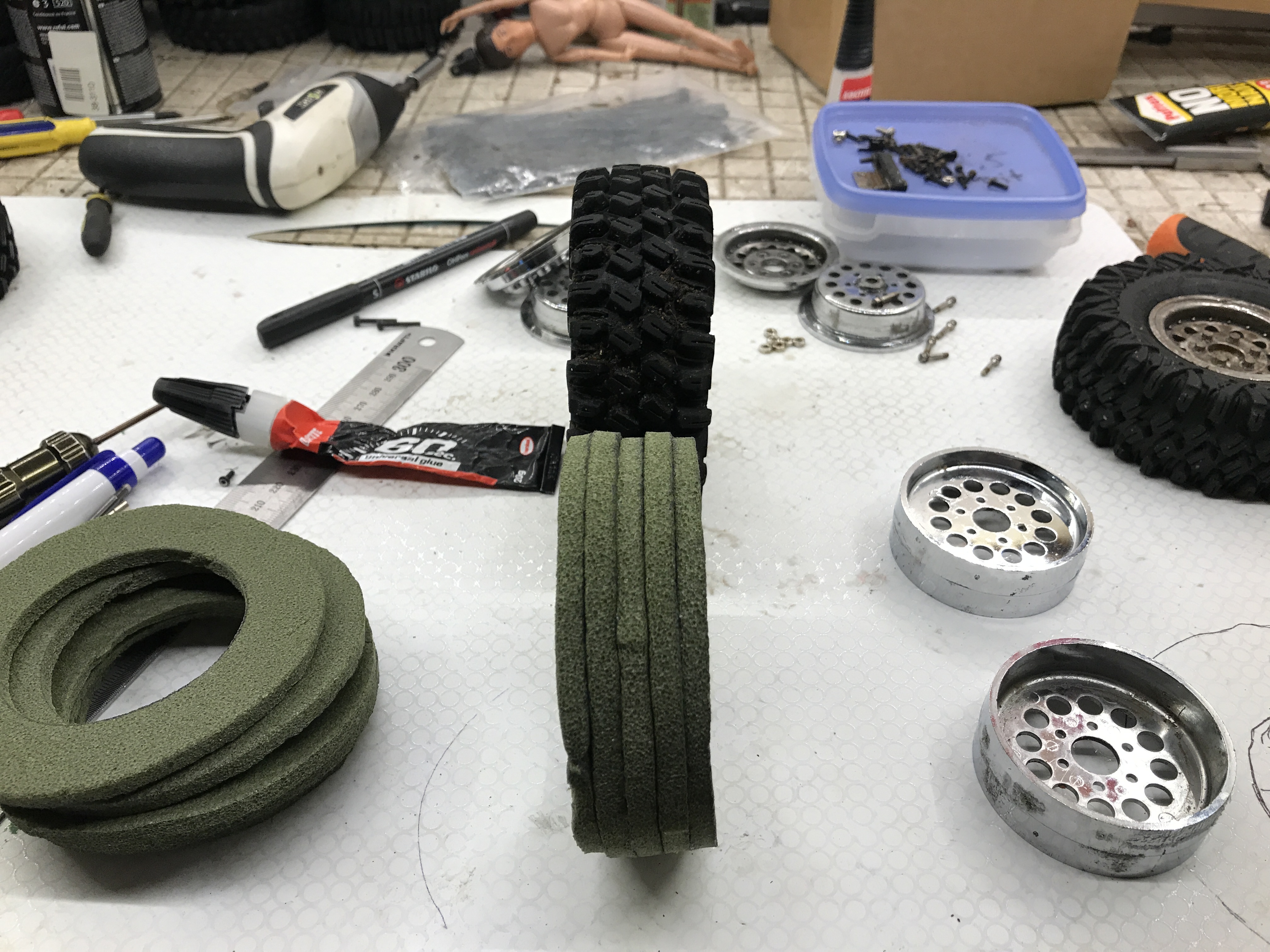

2mm styreenilevyt penkin muotoon, ja scx6 renkaan foamista pehmusteet ja liimalla kiinni jonka jälkeen dremel hiomarullalla penkit penkkien muotoon.

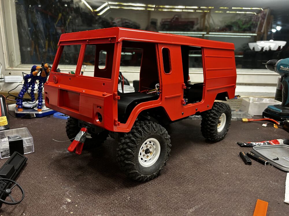

Sitten olikin ikkunakehyksien liimaus oviin jonka jälkeen ovet autoon kiinni. Hiukan ovien toimintaa haittaa kun mallia oli skaalattu 3% pienemmäksi niin saranoiden toiminta ei ole optimia.
Tänään yksi harrastuskaveri oli huomannut että c303 filet on päivittynyt ja siihen on lisätty sisusta, joten tämähän helpottaa askastelua kun pruuttaa sellaisen paikoilleen.

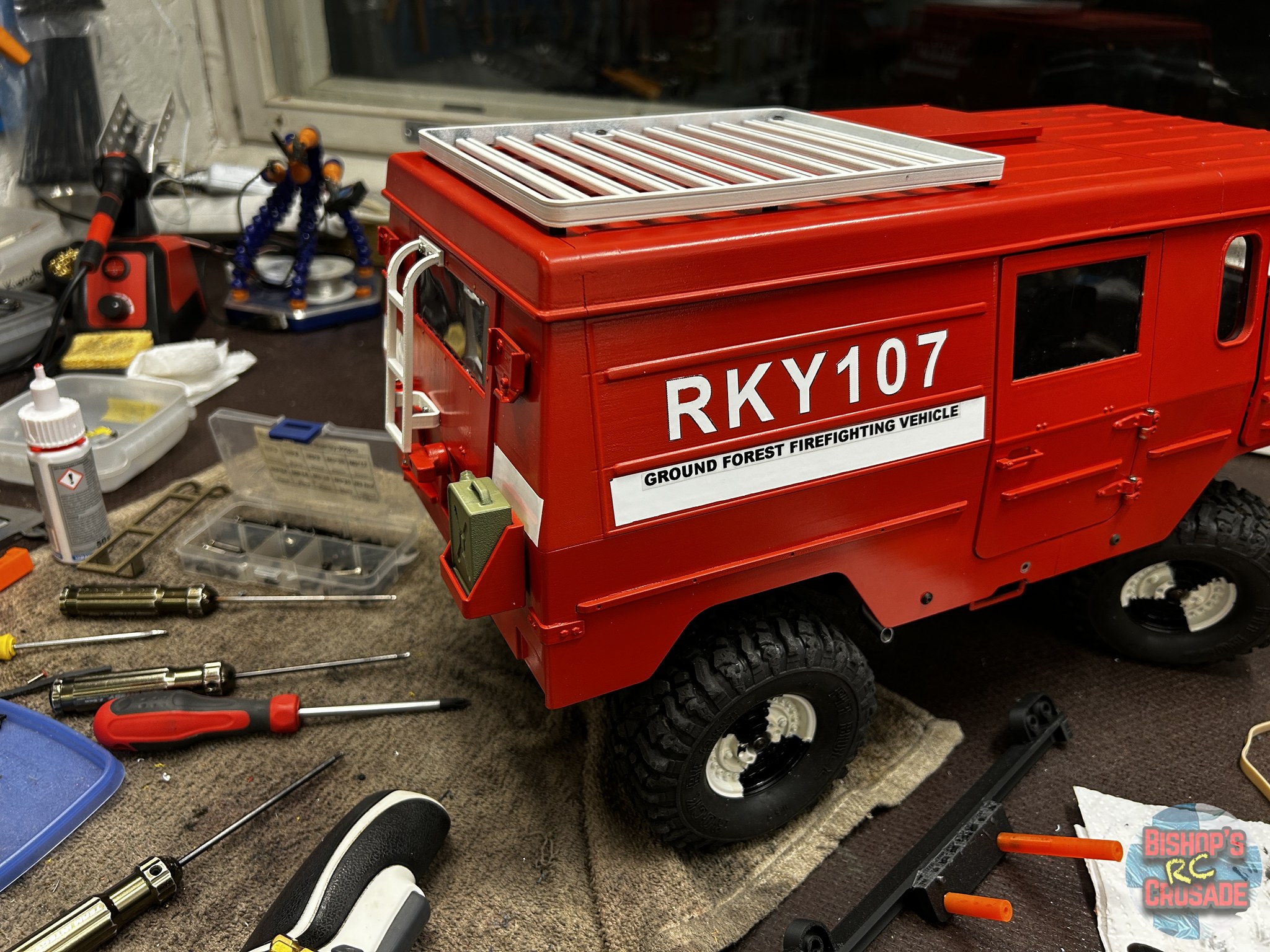

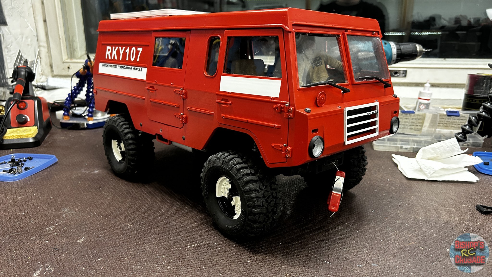

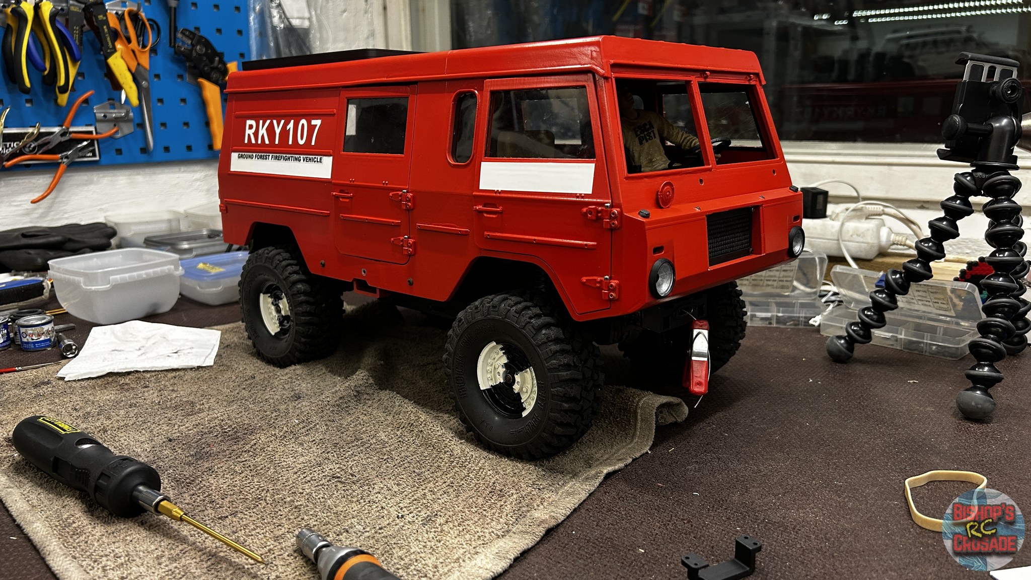

Nyt sitten ajattelin avata salaisuuden "verhot" ja kertoa Volvon tarinan. No paloautohan siitä tulee. Kuvahaulla löytyi jonkin verran pohjoismaalaisia brandbilenejä joten sieltä haettiin inspiraatiota. Vähän kun mietti auton teemaa, niin oli aika tehdä ensimmäinen rc paloauto, tai pelastusajoneuvo ;)
Täytyyhän tälle fiktiiviselle pelastusajoneuvolle keksiä myös tarina. Eli Julkisen alan säästöt ajavat pelastuslaitokset tekemään tehokkaimpia ratkaisuja, sekä jotenkin pitäisi varautua ilmaston lämpenemisen myötä tulevaisuudessa mahdollisiin isoihin maastopaloihin. Joten ostettiin sitten käytetty ruotsin armeijan vanha maastokelpoinen Volvo TBG 11 jotta saadaan vietyä perille asti letkua, kalustoa ja korpipalosotilaita tiettömiin maastoihin.
Varmaan olittekin huomanneet SBG oli ottanut saman Volvo mallin lavaversion, ja tehnyt siitä build along sarjan ja youmaginesta sai mallit ladattua alennuksella. Tuli sitten hommattua myös se avolavamallin hytti/ohjaamo, missä tulee mukana ohjaamon lattia ja sisusta.

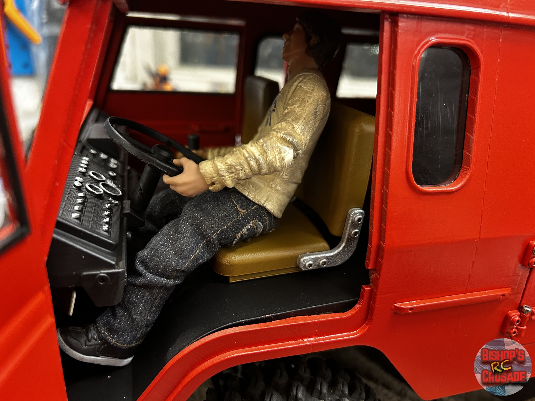

Sisusta sopii täydellisesti koriin, ja iskaritorneille ja servolle jää tilaa jos olisi tulostanut korin 100% kokoisena, nyt kun se on muutaman prosentin pienempänä tulostettu, pohjaa sisusta iskaritorneihin ja hiukan nostaa sitä ylöspäin. Lisäksi kun keulalla on servovinssi, niin se otti kiinni joten sitä vähän piti työstää manuaalisesti.

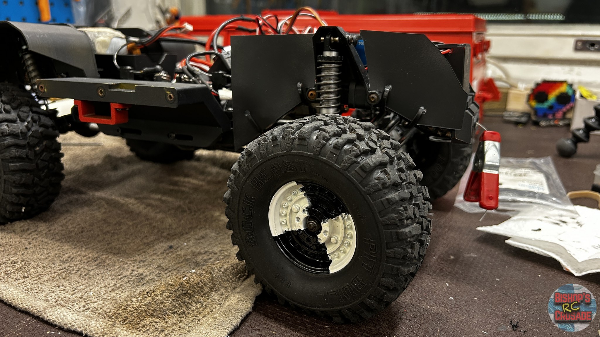

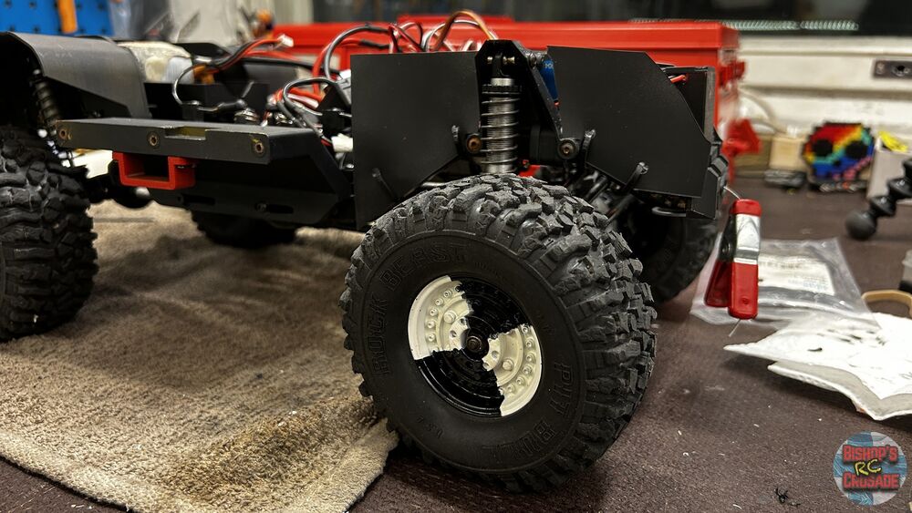

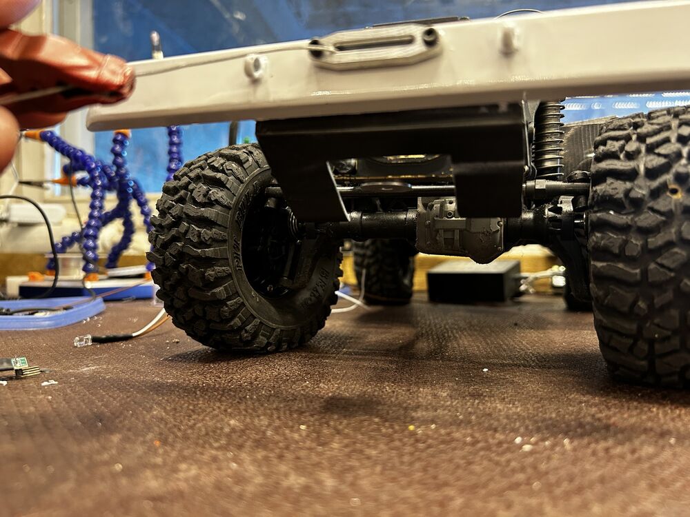

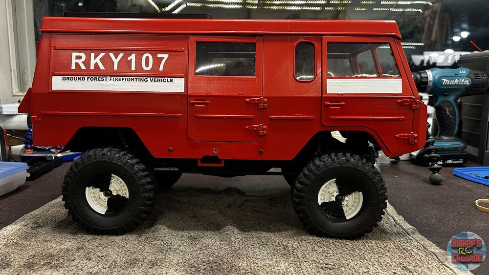

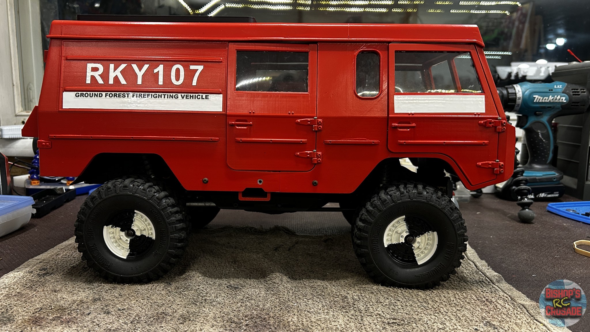

Tässä varmaan olisi ehkä hivenen realistisemmat 106mm ja kapeammat renkaat, mutta lukitsin jo ajoissa tähän ylimääräiset 1.9 Pittbull rockbeastit 113mm koossa. Vanteiksi INJORAN 1.9 metalliset "military" tyyliset vanteet tuomaan painoa ja näköä. Sisällä on 100 millinen pilates foam sellaisenaan. Olen huomannut että ajan kanssa se pilatesrullan kiekkokin hieman menee kasaan, joten en jaksanut sorvailla foamia. Painopisteen ja lyhyen akselivälin takia tällä ei kuuhun mennä kuitenkaan :D
Sitten vielä sivukuva missä tarkat huomaavat maalauksen alta ei niin täydellisen pohjatyön. Mutta kuvan tarkoitus onkin ihailla vanteiden maalausta. Yritin sprayllä ensin tehdä valkoiset osat mutta maskaus petti, joten revelin pensseli emalimaaleilla sitten käsipelillä tarkat rajat.

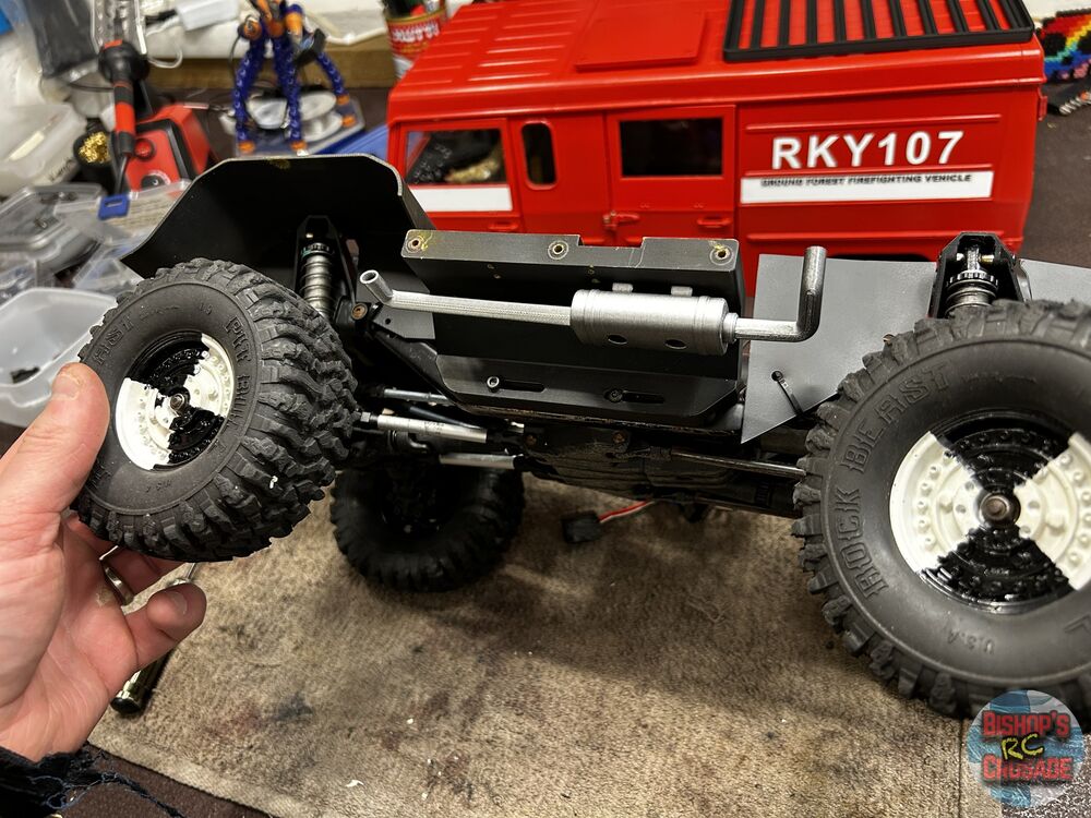

Ihastellaan vielä sitä rengasta ja vannetta vielä, mutta sisustan myötä jouduin askarrella näköesteen ohjaamon alle, realistisuuden hengessä.

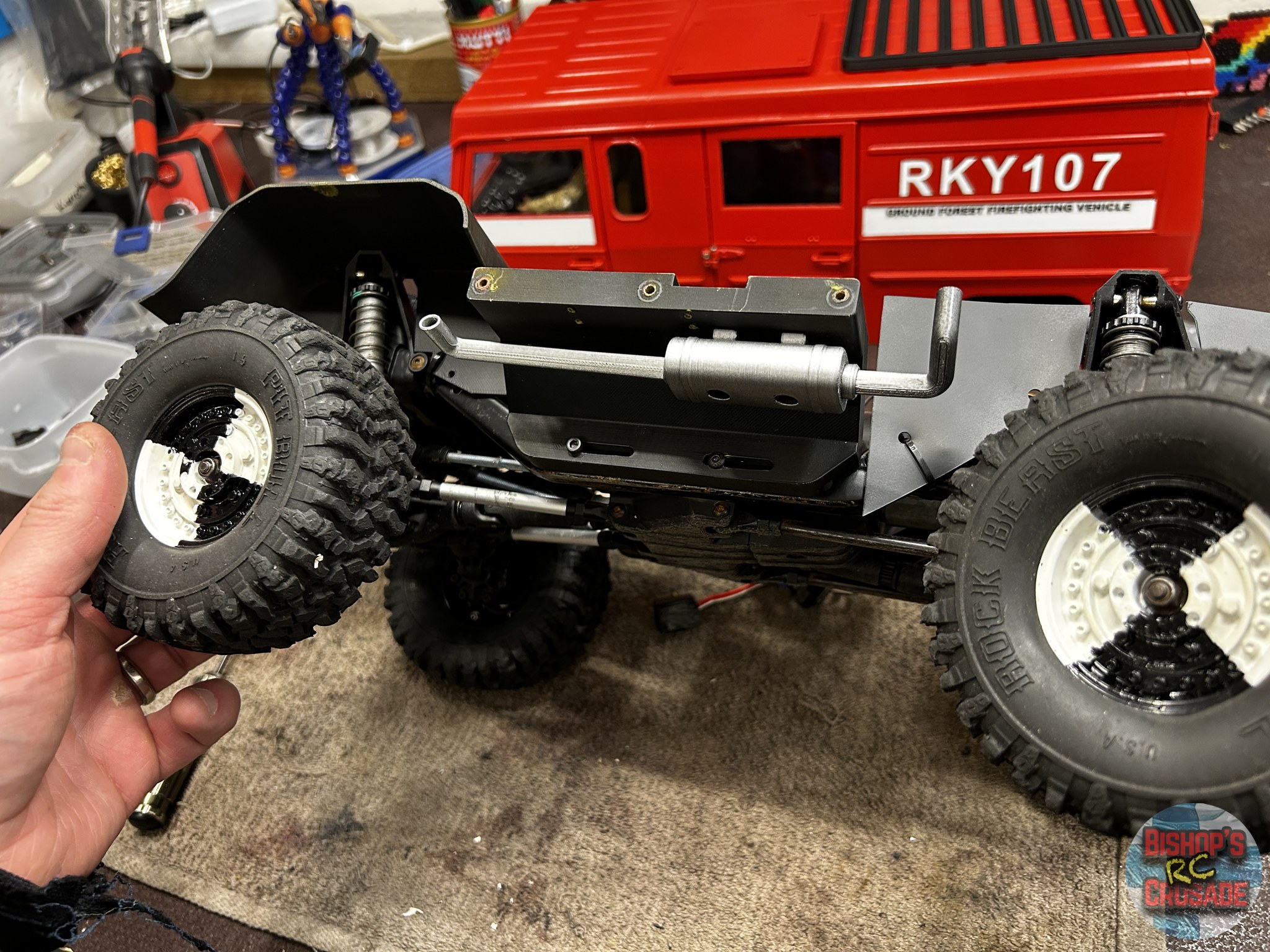

Ja pakoputki asennettuna.

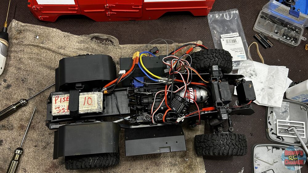

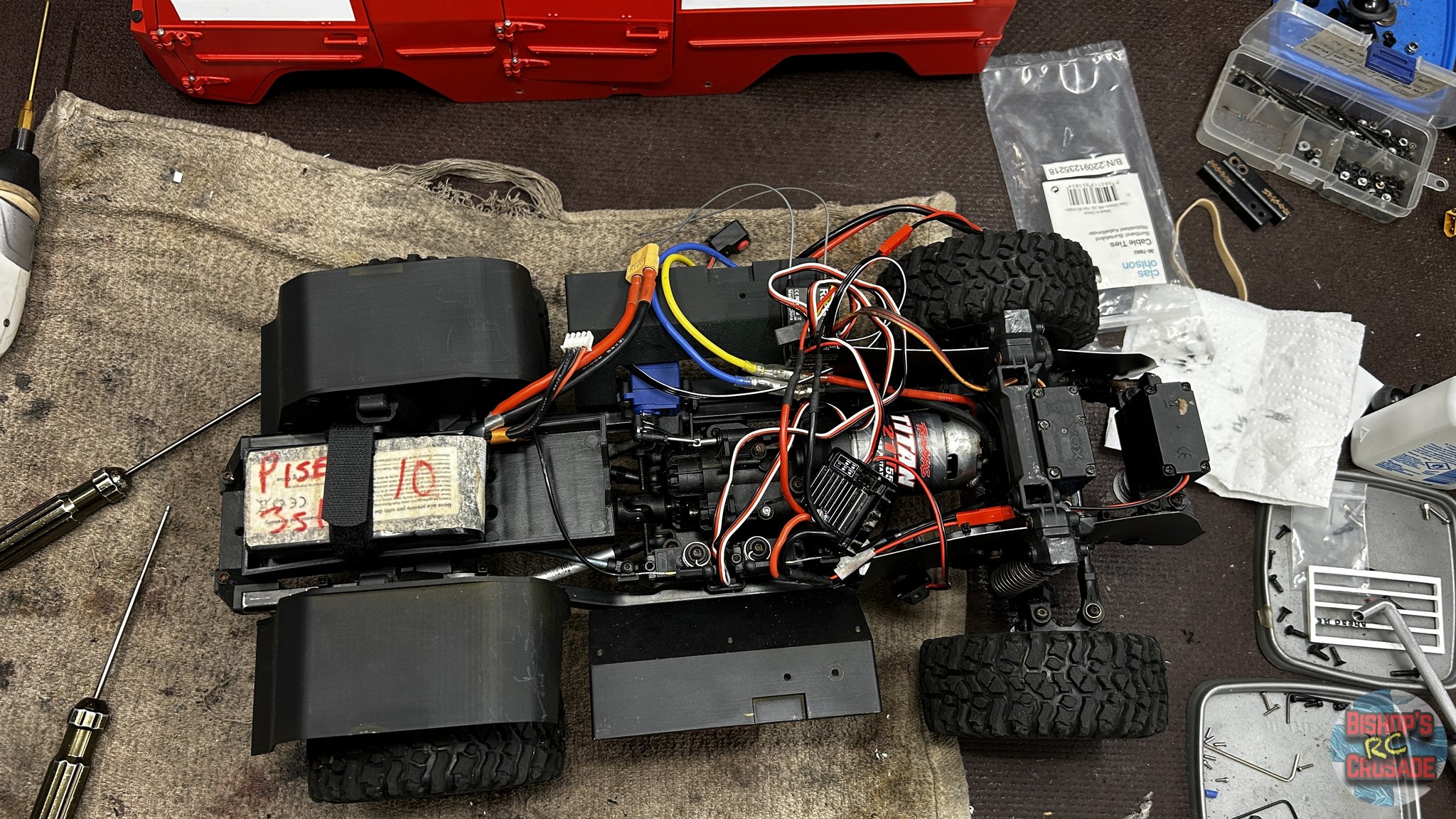

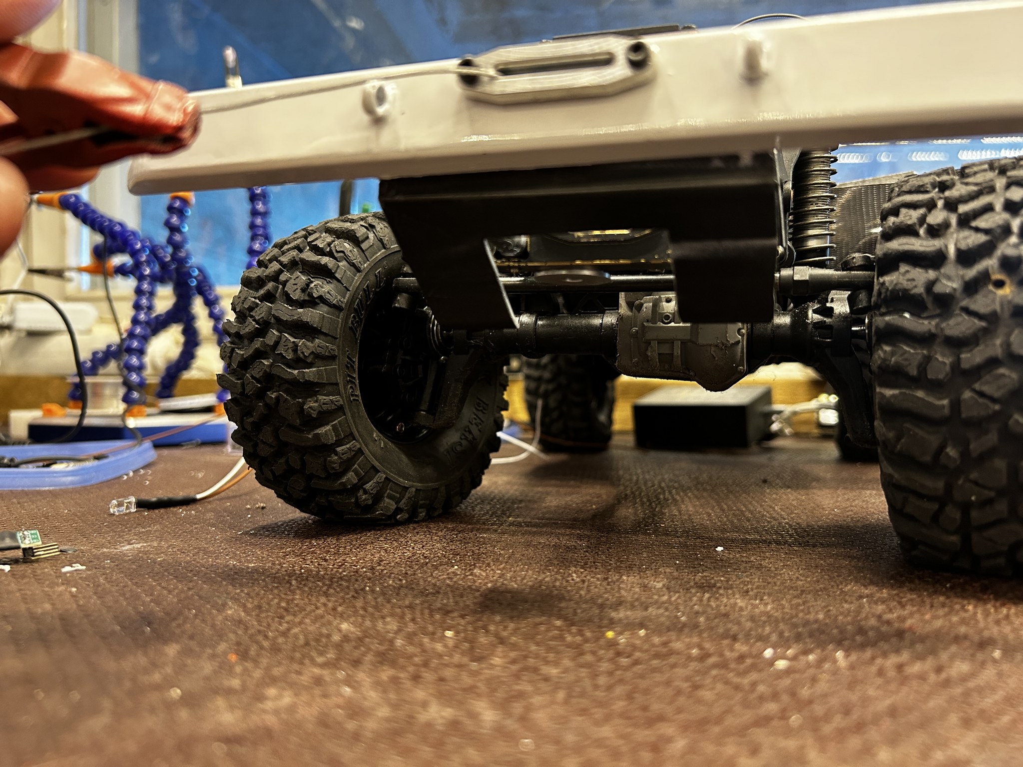

Akun paikka siirtyi taakse, koska akselivälin raju lyhentämien ei mahdollistanut vakio paikassa sitä. Akkutelineen virkaa hoitaa Element Enduron iso versio.

Kiitos! Ainakin se on persoonallinen. Korviini on kantautunut, että ensi kesänä on mahdollisesti on Volvojen kokoontumisajot. Katsotaan kantaako VOLVOVHYPE kesään :D
Siinä tuuletellaan kun auton viimeistely on loppusuoralla.

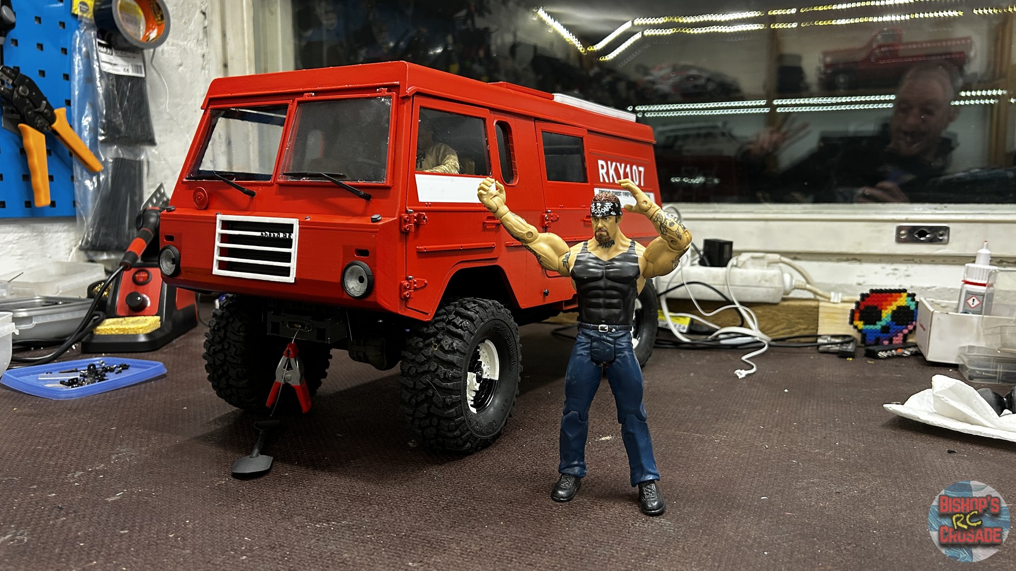

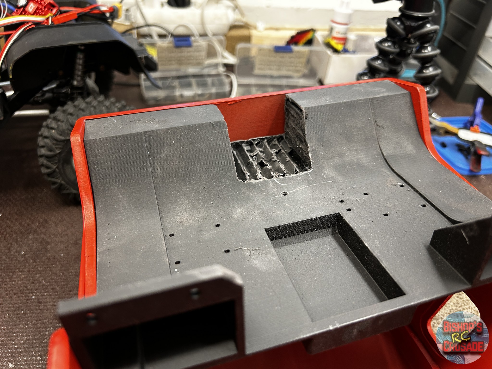

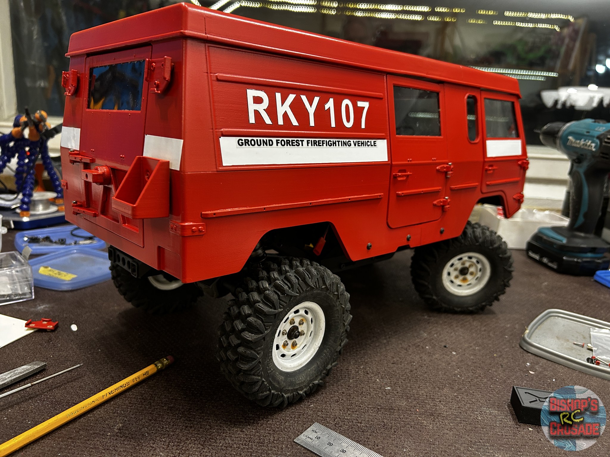

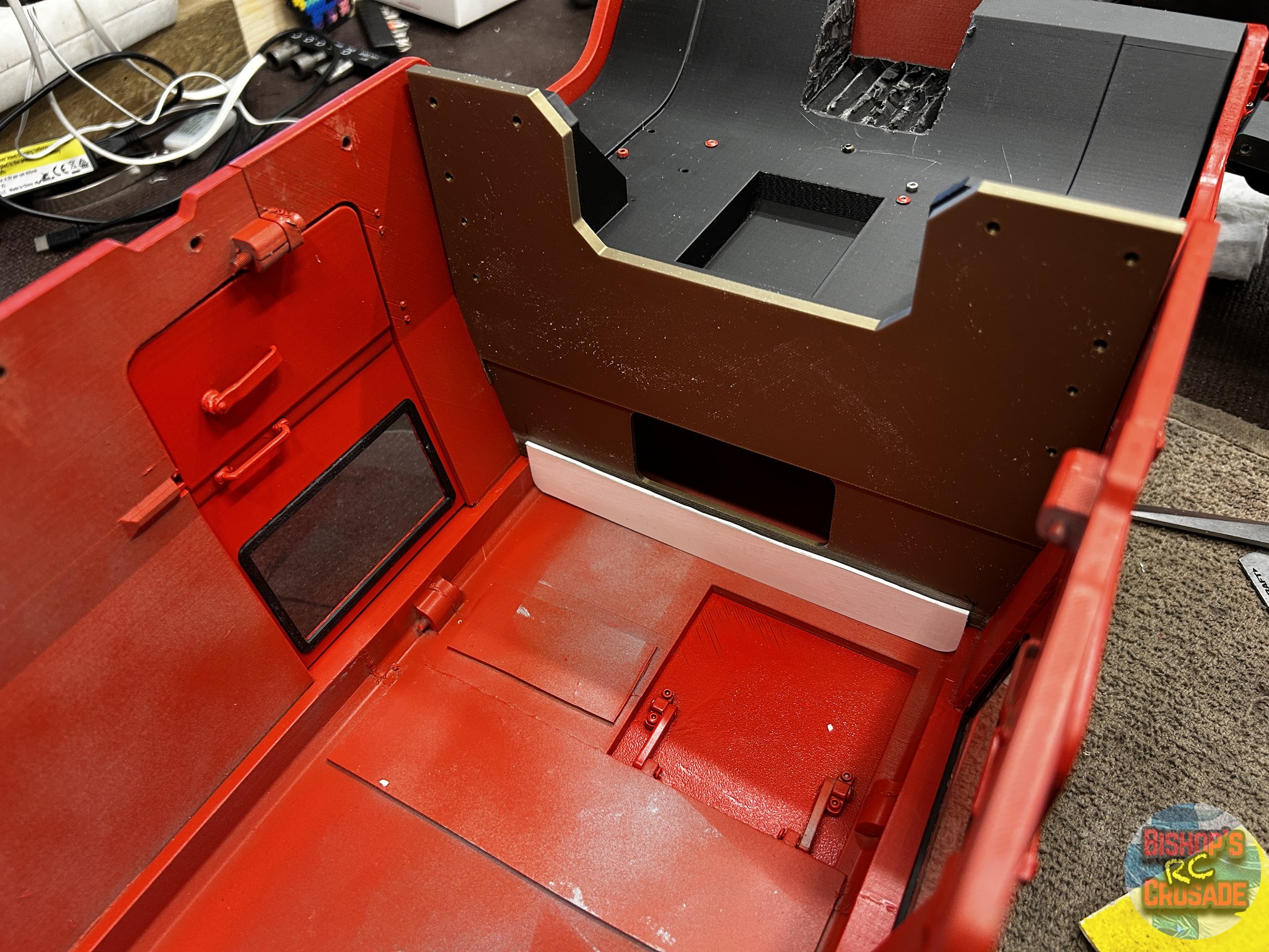

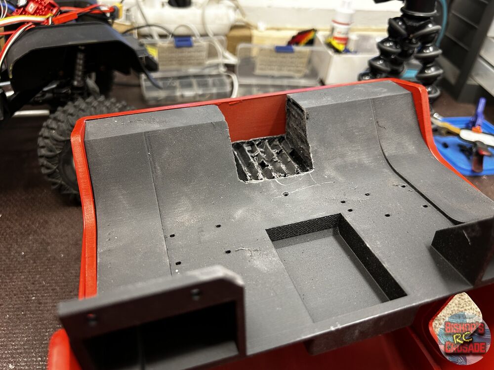

Väliseinää olin askartelemassa tähän, mutta päätin viipaloida ihan lava mallin volvon ohjaamosta pelkän takaseinän, niin vältyin tarkoilta mittaamisilta ja askarteluilta. Ei näy tekniikka etuikkunoista.

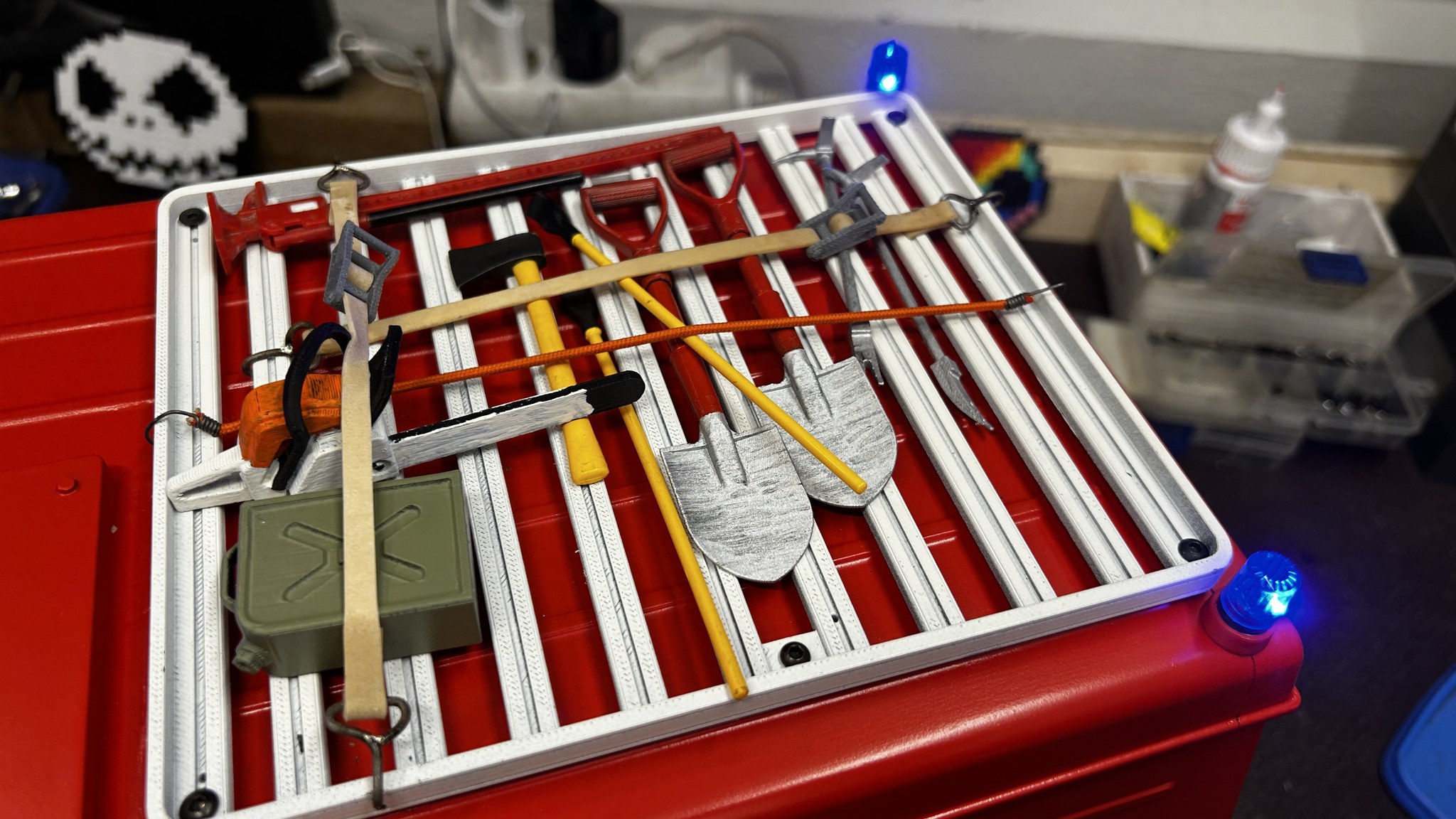

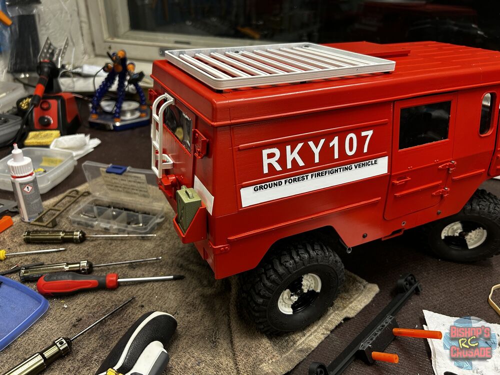

Kattoteline pitää olla minne saa laitettua asiaan kuuluvaa varustusta ja kalustoa matkaan. Kattoteline on Element trailrunneriin tehty Knights Custom malli, mitä viipaloinnissa lyhensin niin että se sopii kattoluukun taakse. Valkoinen väriksi niin antaa paloautokontrastia 80-90-luvun tyyliin.

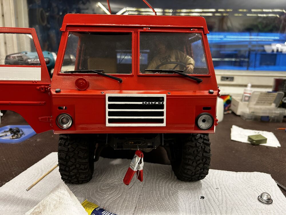

Aina ennen kuin alan itse mallintamaan, tarkistan eri sivustot, löytyykö jotain valmista tuotetta ilamaiseksi ladattavaksi. Niin löytyi trx-defenderiin tarkoitetut tikkaat ja ei muuta kuin tulostaen, niin pääsee turvallisesti hakemaan tavaroita katolta.

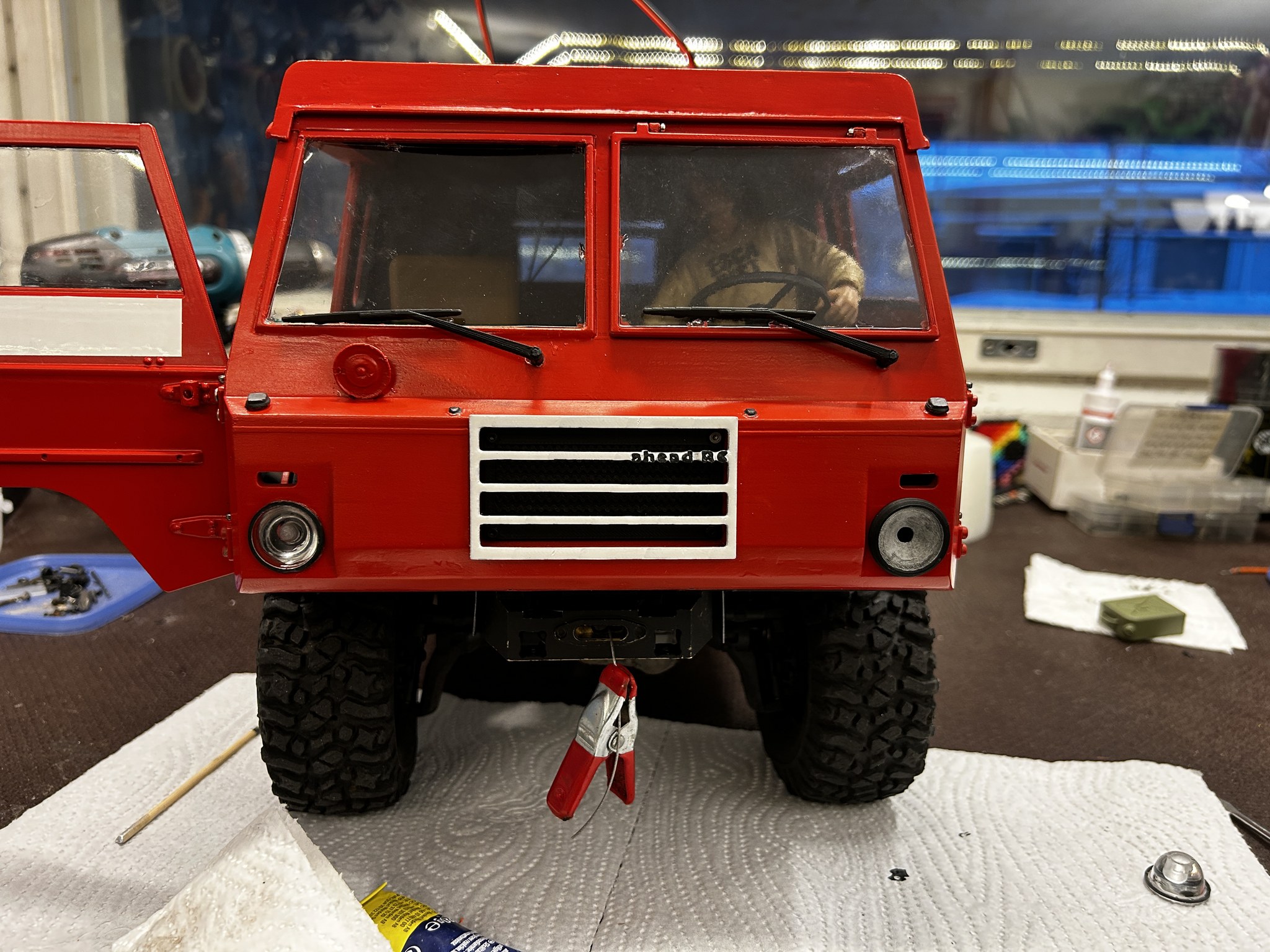

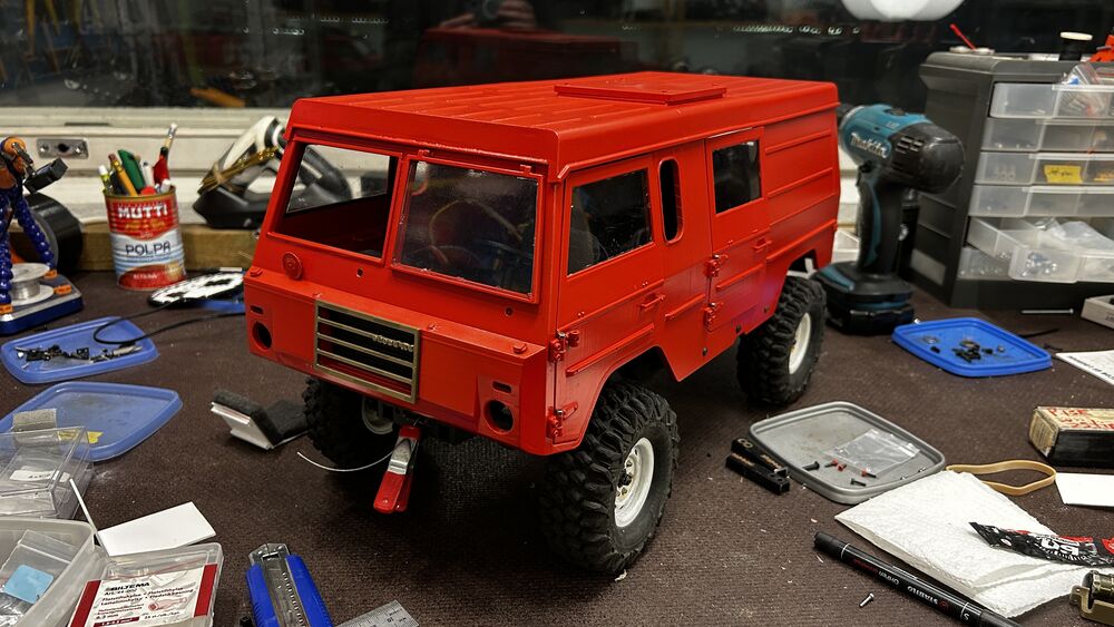

Tässä nyt sitten etumaski liimattuna, takana on mallin tulostettu syyläri, minkä takana koelaudan kiinnitys ruuvit. Taas valkoinen väri antaa säleiköllä paloautolle erottuvuutta. Säleikköjä on 2 eri versiota, Ahead RC tekstillä ja ilman. Laitoin teksti version niin hyvä 3d-RC malli saa mainosta.

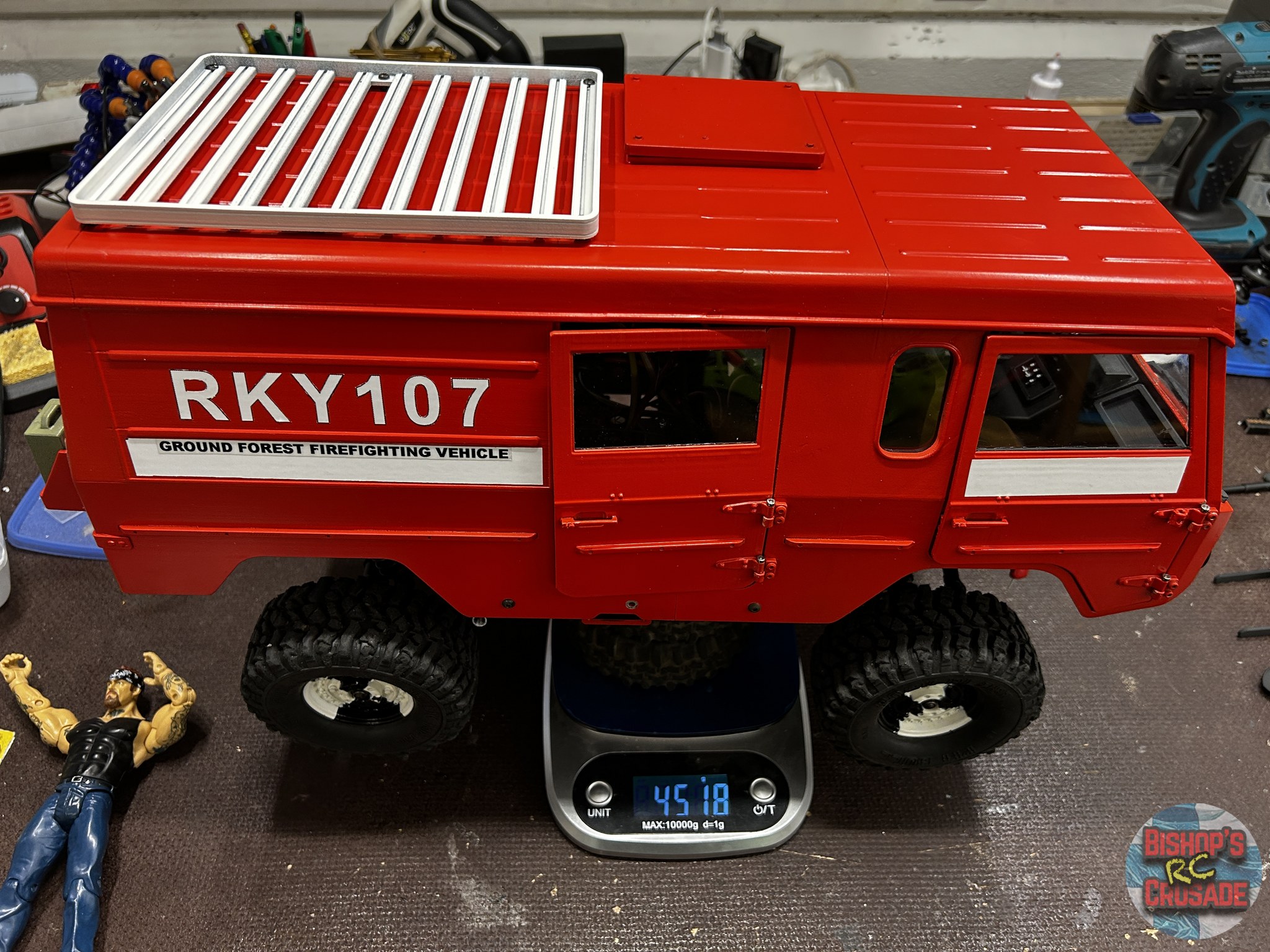

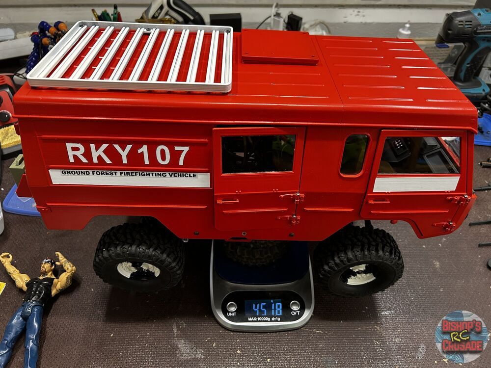

Ajelin lattialla tällä, ja todella hyvin kääntyy lukot auki ja auton painon voi oikein tuntea. Pahoja mäkiä tämä ei tule kyllä kiipeämään :D Joten laitoin Volvon 4300mah safari akku kyydissa vaa'alle ja 4,5kg sieltä pamahti. Eli sitä kuuluisaa ylivoimaa löytyy.

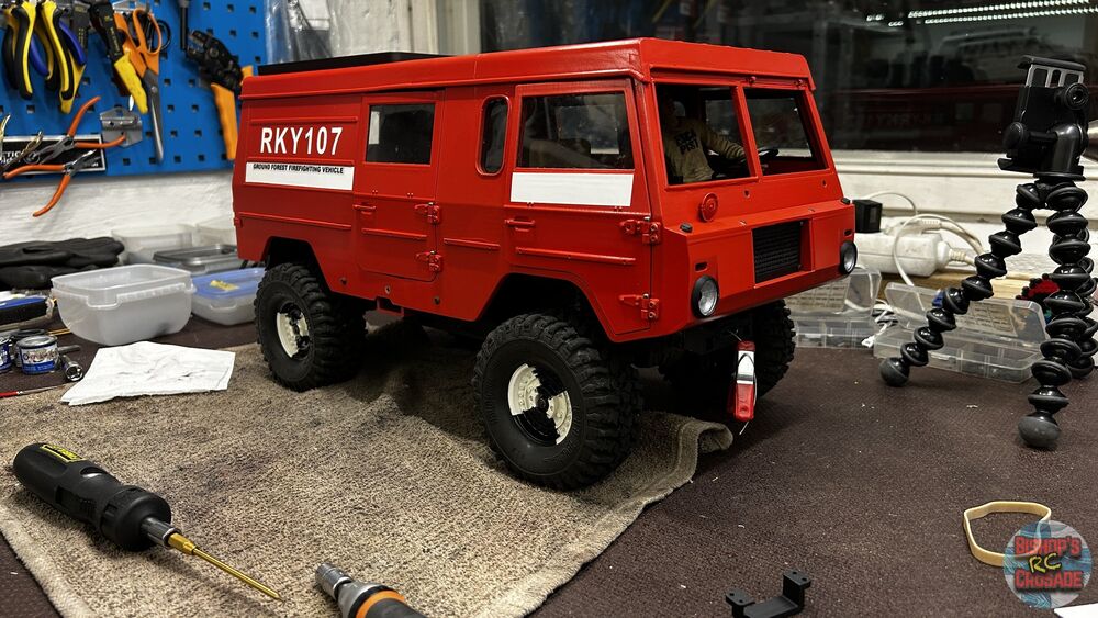

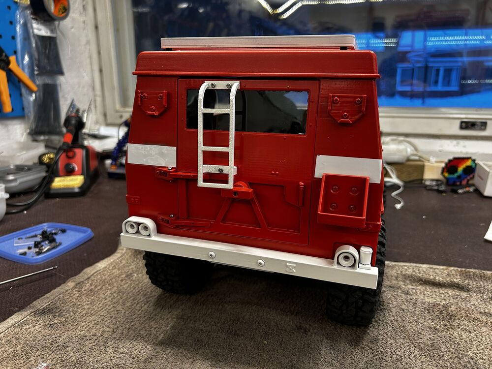

Tarmolla edettiin hiomisosiot, mutta sitten tämä loppu viimeistely onkin aikaa vienyt.

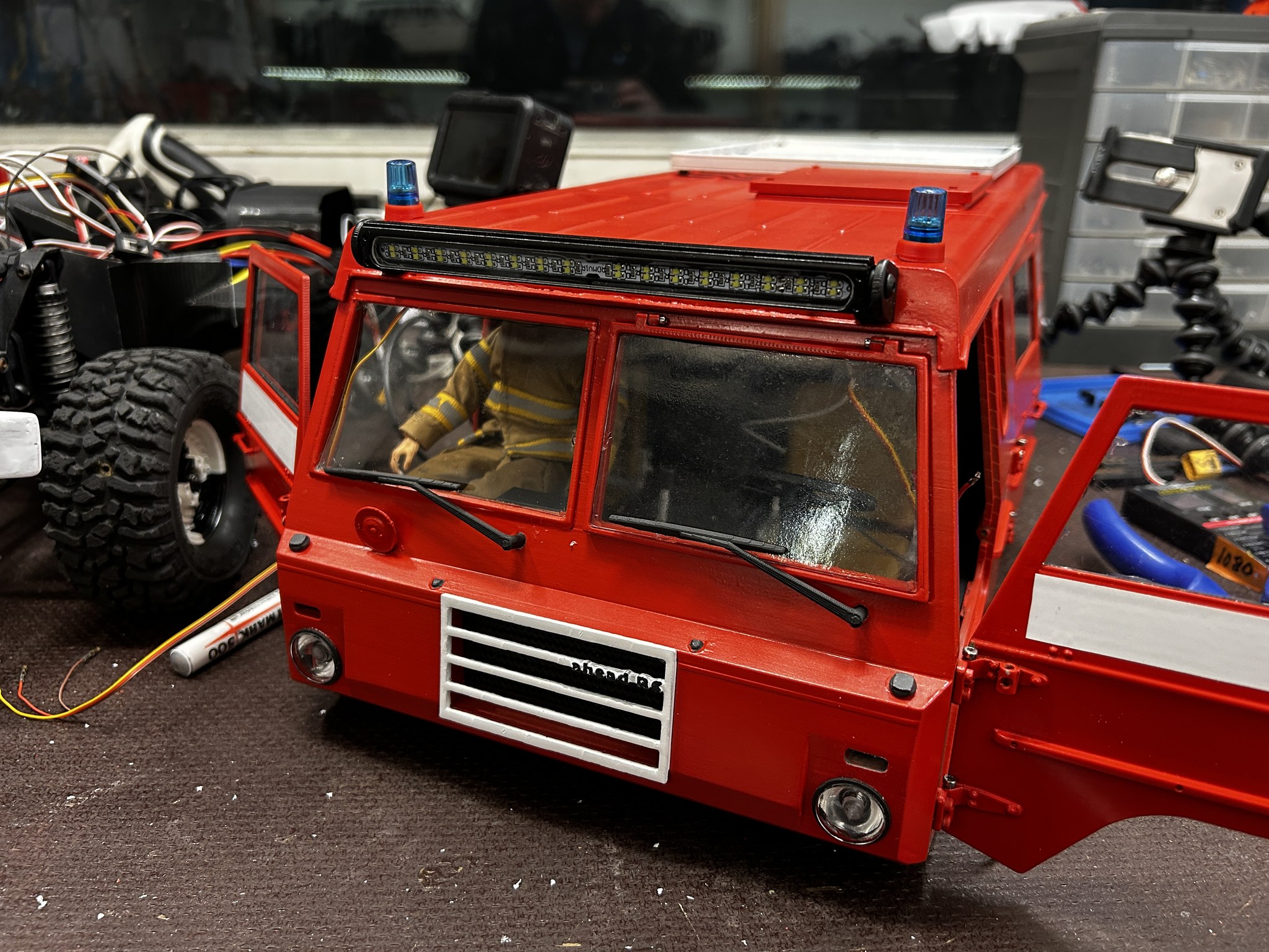

Valoumpiot. Minulla oli 5mm ledille kirkkaita valmiita umpioita ja ne olivatkin minun malliin juuri sopivat. Mustalla maalaus reunoilta ja liimalla reikään kiinni. Vasemmalla uusi umpio ja oikealla mallin mukana tullut ilman linssiä.

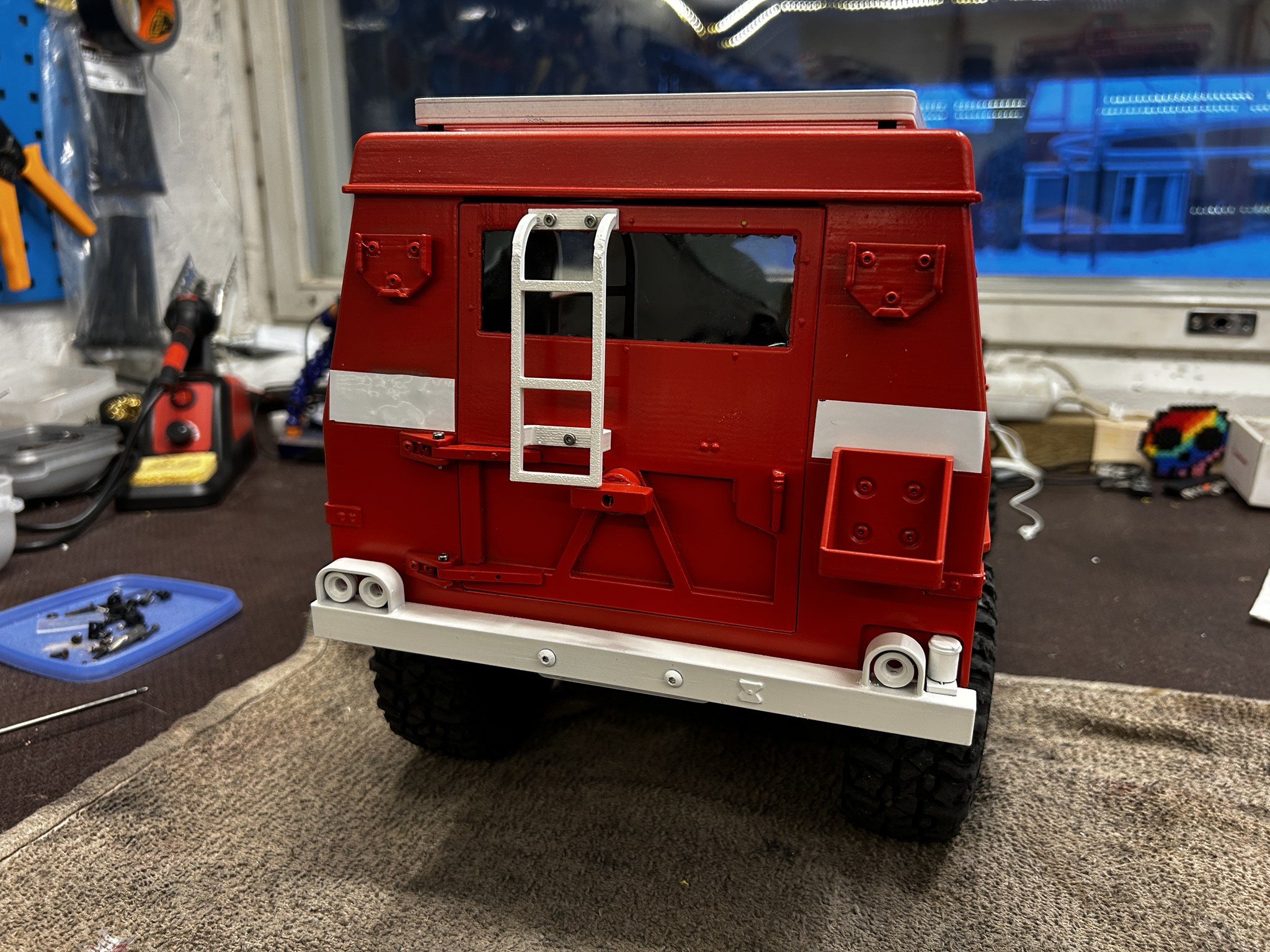

Takapuskuria en tässä vaiheessa tehnyt metallista, joten tulostettu versio.

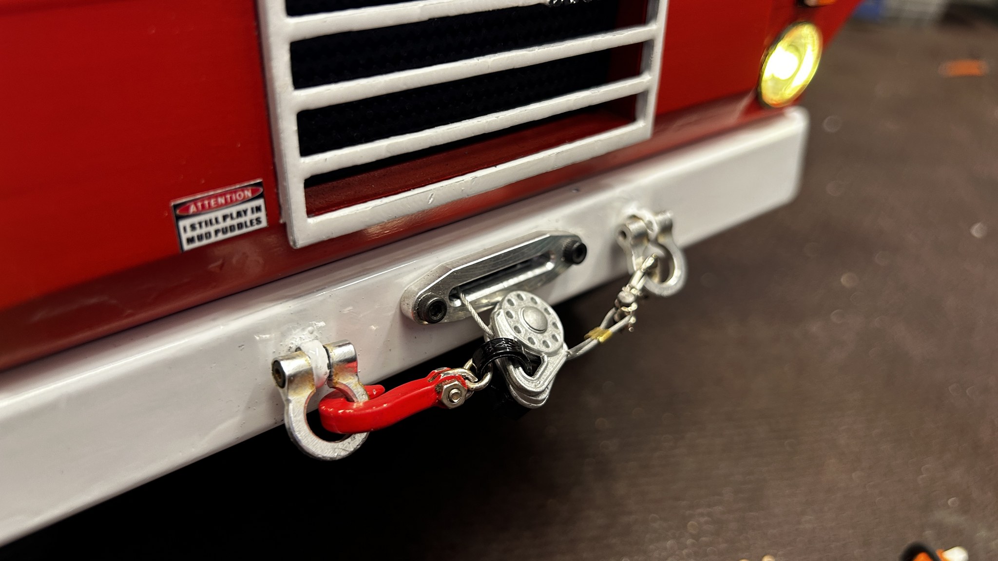

Etupuskuri on puuilon 10x20 neliöputkesta. Vinssikidalle reikä ja kiinnitys runkoon. Muttereista sakkeleiden silmukat. Lisäksi puskurista lähtee volvolle ominaiset runkoviisteet mitkä lie. mustan värisenä ne ei oikein ei erotu.

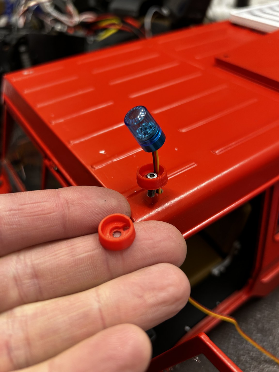

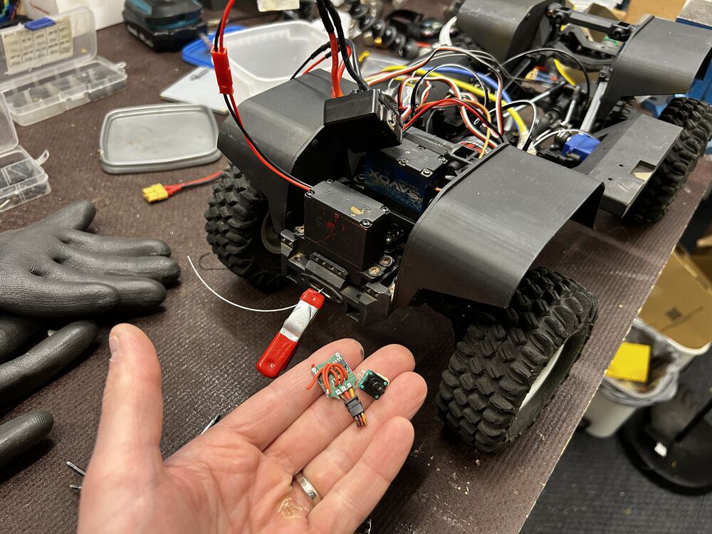

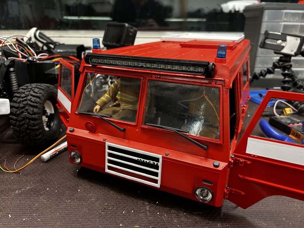

Vilkut on Injorasta. Kiinnitykseen mallinsin kupin vilkulle, mikä kiinnittyy kattoon lisäksi löytyy läpivienti johdolle. Vilkut toimii suoraan vastariin 6Voltilla ja kytkimestä saa vilkut ja neljä eri moodia päälle.
Vilkut ja toteutus.jpg (189.03 KiB) Katsottu 6470 kertaa
Led bar on myös injorasta. sille on oma rc kytkin jotta sen saa valoisalla pois päältä. L-muotoiset kiinnikkeet mallinsin myös itse jotta bari mahtuu tuulilasin ylä puolelle.

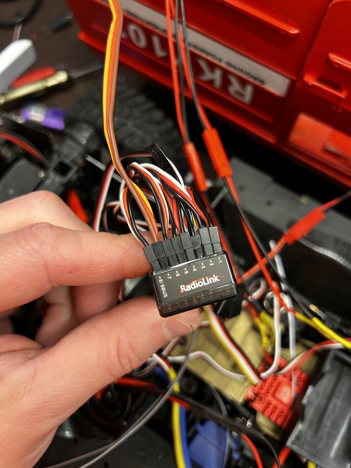

Radiomaster ja 8ch radiolink vastari niin saa trx-4 "herkut" toimimaan. Noparina on hw 1080 g2 ja real car modelle ei jäänyt tilaa vastarissa.

Kiina servovinssi kelan mukana tulee vaijeri, joten se on vinssilinjana. 3s voimalla toimiva vinssi on aika nopea joten pylpyrä mikä tuplaa voiman ja puolittaa nopeuden.

Katolla sitten netistä haalittuja ilmaisia tulosteita työkaluista.

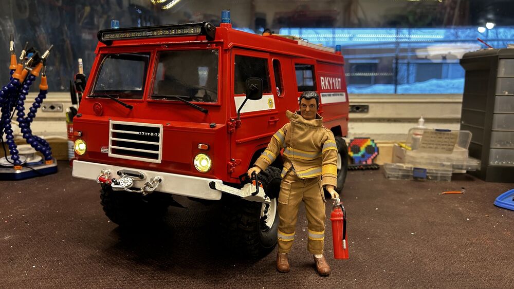

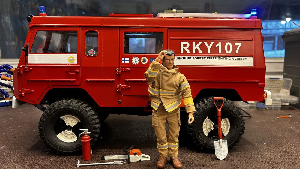

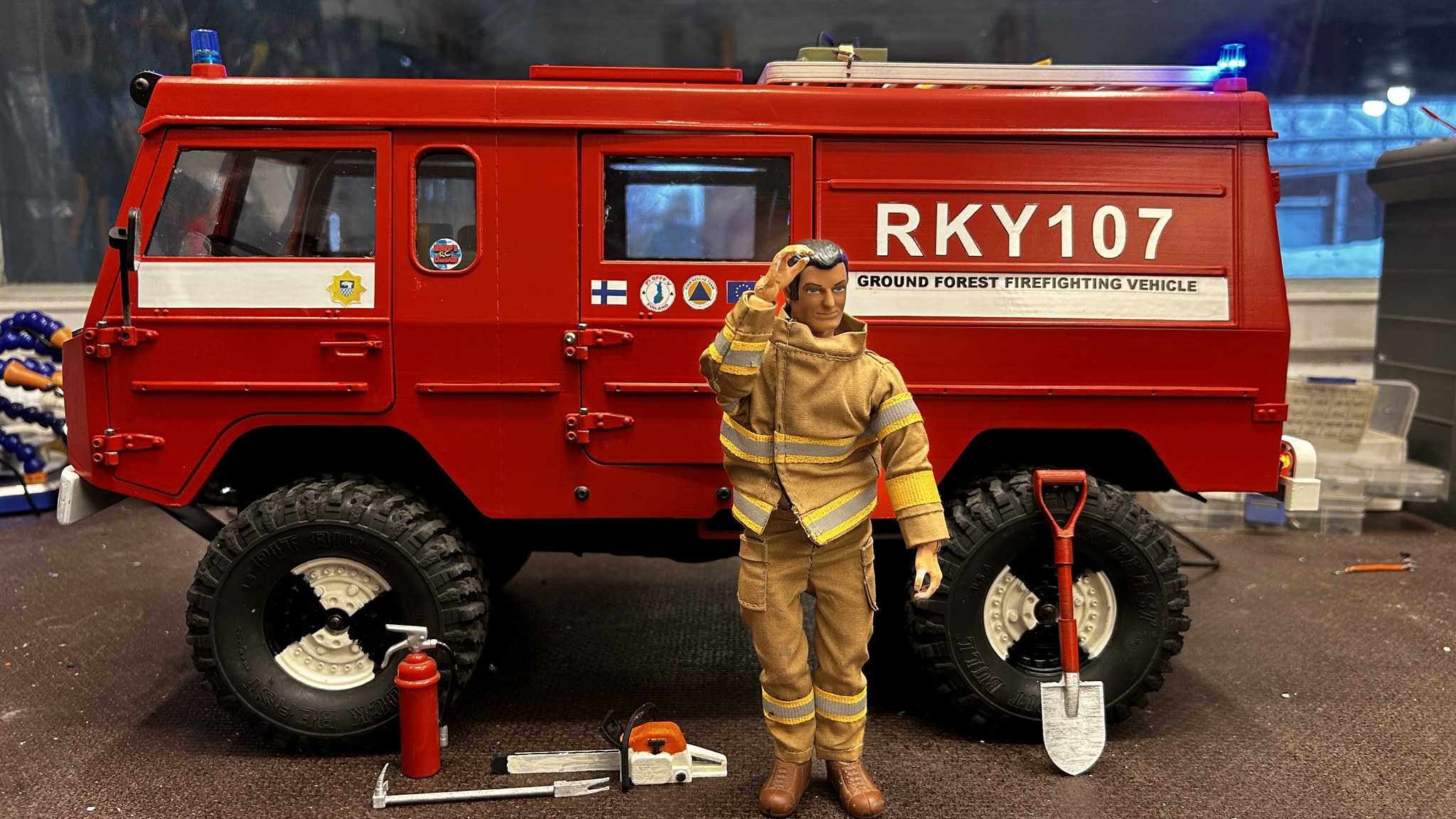

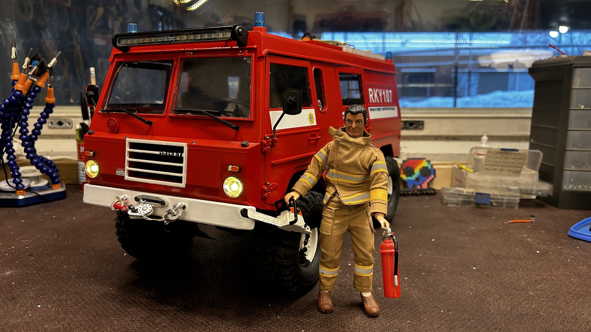

Sitten jokusen vuoden vieraissa ollut palomies figuuri raahattiin kotiin takaisin, kun oikeat hommat alkaa Volvolla! (Classic TV toys kaupasta jenkeistä)
Nyt sitten vaan odotellaan kovaa keikkaa valmiina
Helpottunut olo kun sai tälläisen "nopean" projektin maaliin. Pian tulee lisää elävää kuvaa Volvosta.
