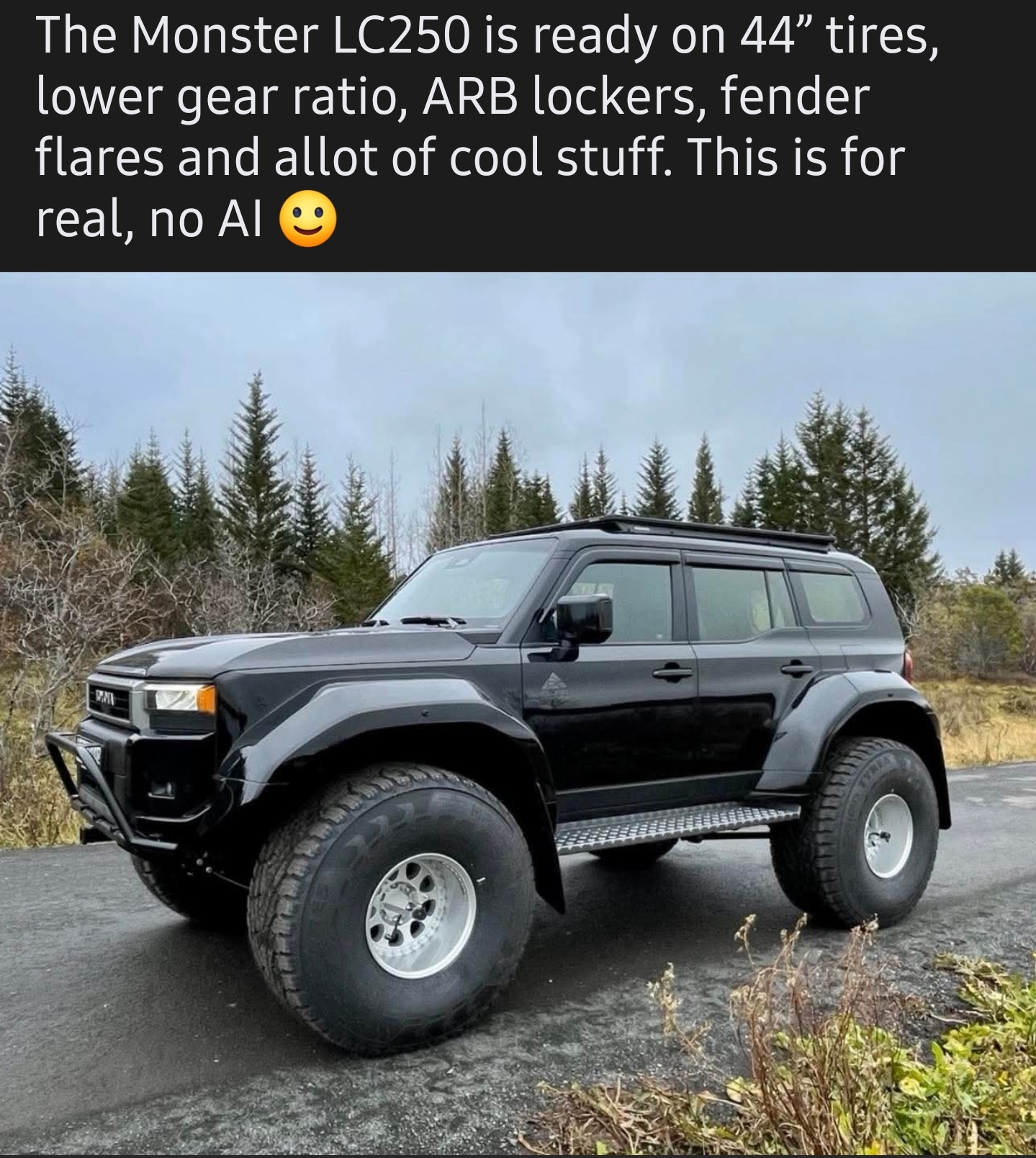

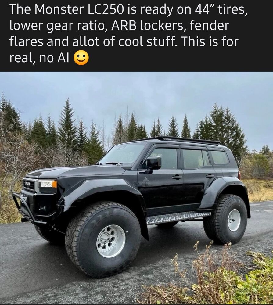

Traxxasin rtr autoja on aina dissattu epäskalemaisista renkaista, ne on kuulemma liian suuret koriin nähden.
Mun mielestä ne on hyvin skalet.😎
Viestit: 2548
High Trail
On muuten Nokian renkaat

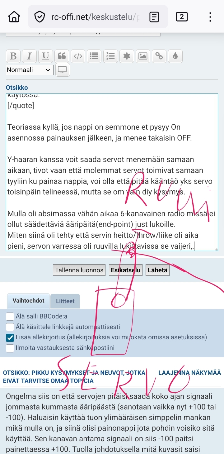

Teoriassa kyllä, jos nappi on semmone et pysyy On asennossa painauksen jälkeen, ja menee takaisin OFF.
Y-haaran kanssa voit saada servot menemään samaan aikaan, tivot vaan että molemmat servot toimivat samaan tyyliin ku painaa nappia, voi olla että pitää kääntäö yks servo toisinpäin telineessä, mutta se om vain diy kysymys.
Mulla oli absimassa vähän aikaa 6-kanavainen radio missä ei ollut säädettäviä ääripäitä(end-point) just lukoille.
Miten siinä oli tehty että servin heitto/throw/liike oli aika pieni, servon varressa oli ruuvilla lukitta pidike vaijerille joka meni diffeihin, eli säätämällä missä vaijeri kiinnittyy servvon varteen, saat säädettyä kuinka paljon servo vetää/työntää vaijeria, ja liikkeen "end pointit"
