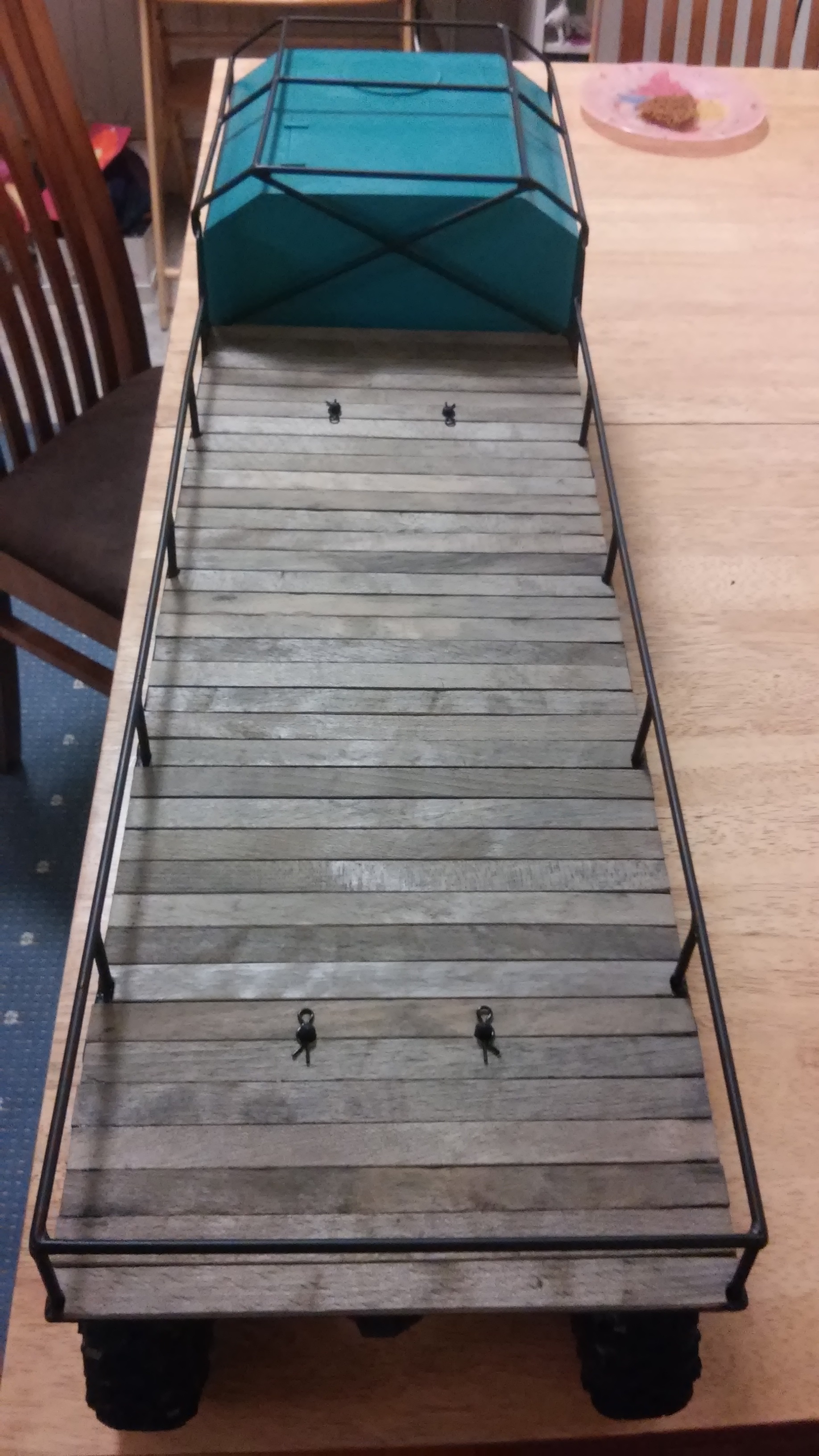

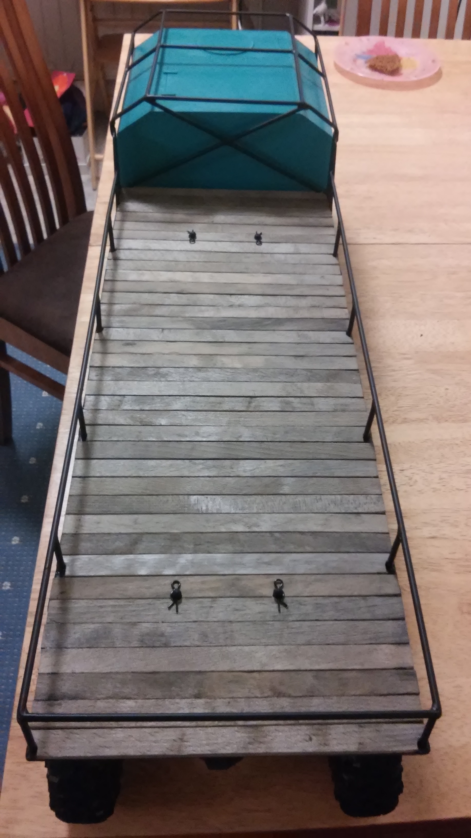

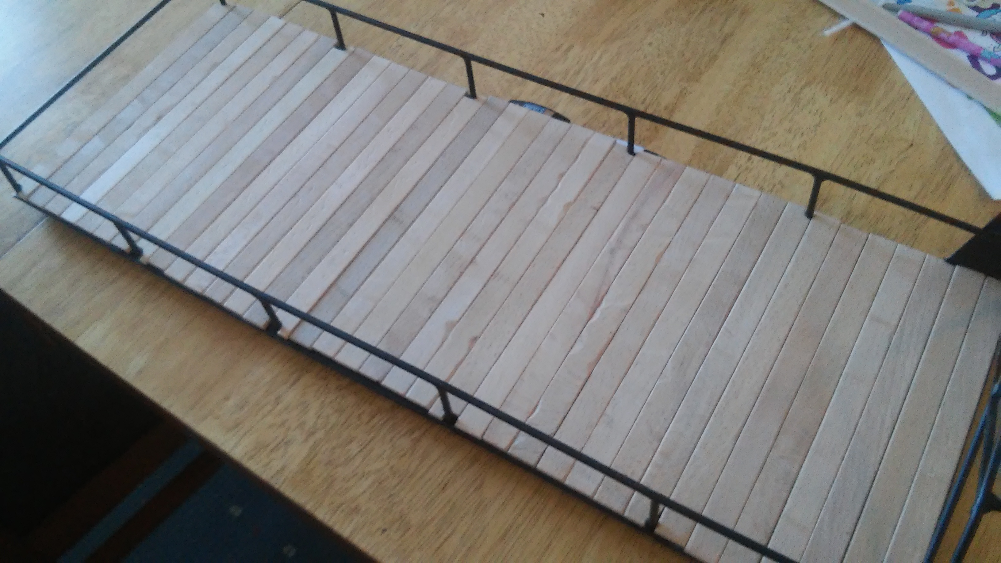

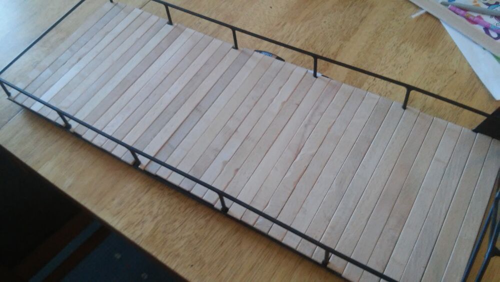

Aamun aherrus ja vapaapäivä hyöty käyttöön.
Nyt pitää numeroida parrut ja pika vanhennus.

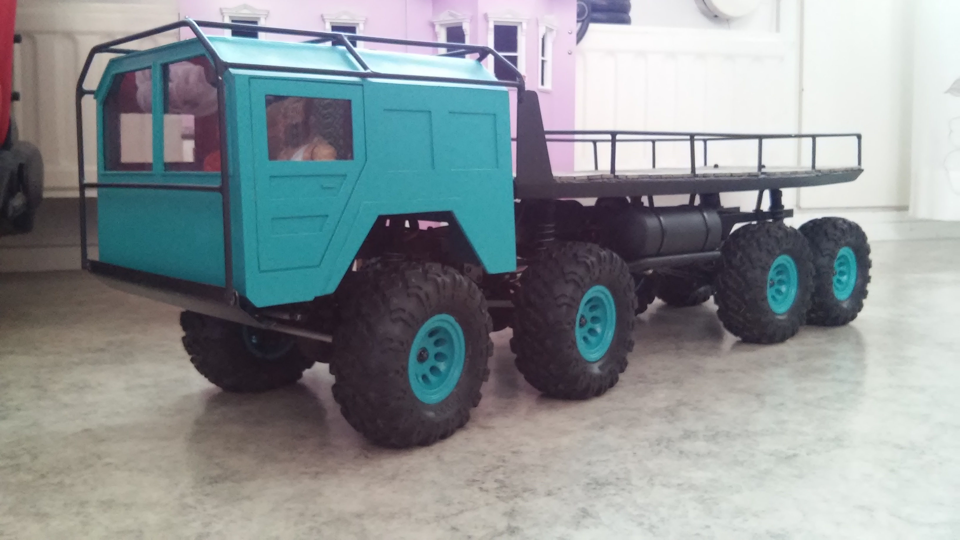

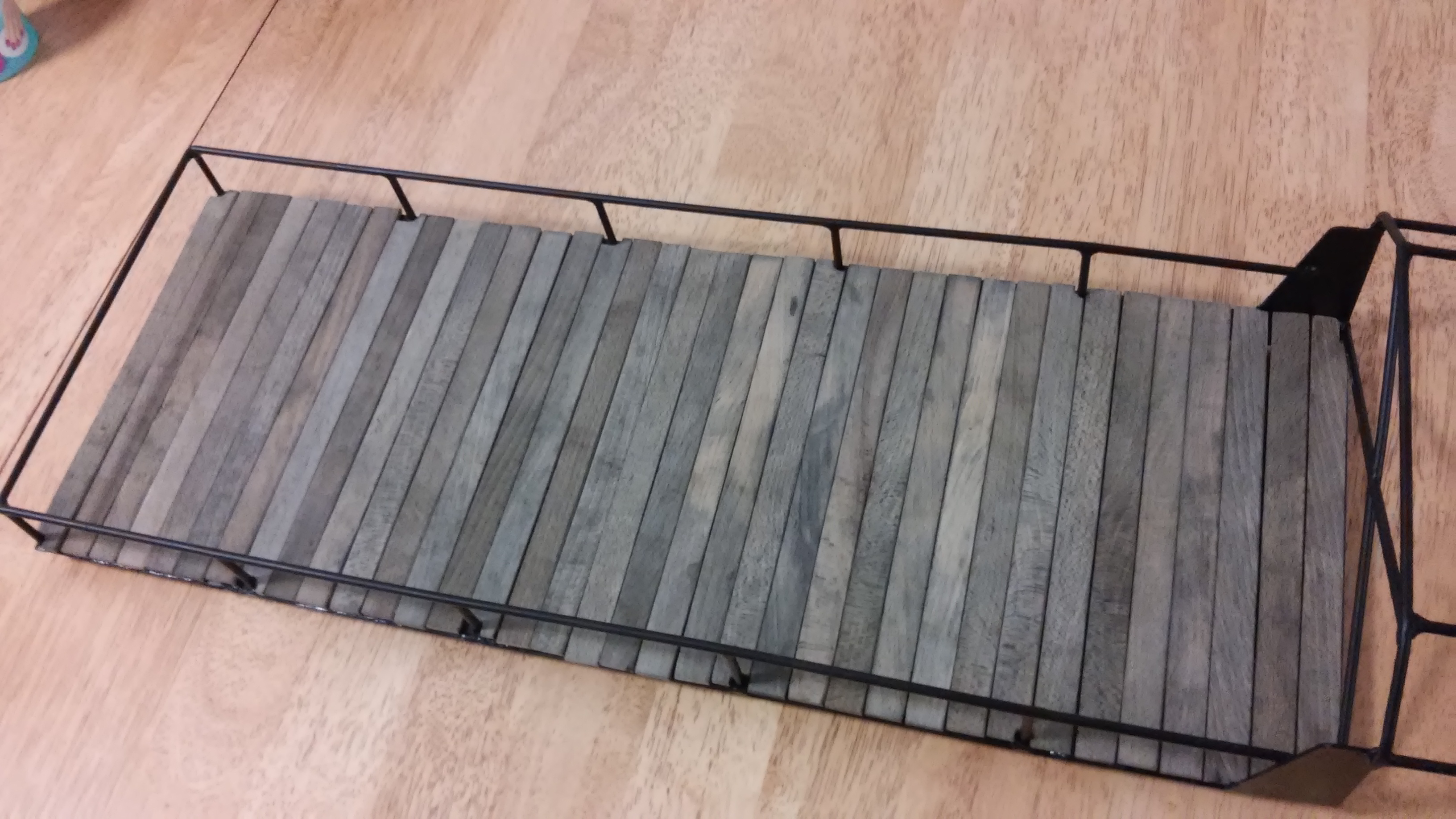

Näin siinä sitten kävi. Mielestäni metsäisemmän oloinen kuin aiemmin.

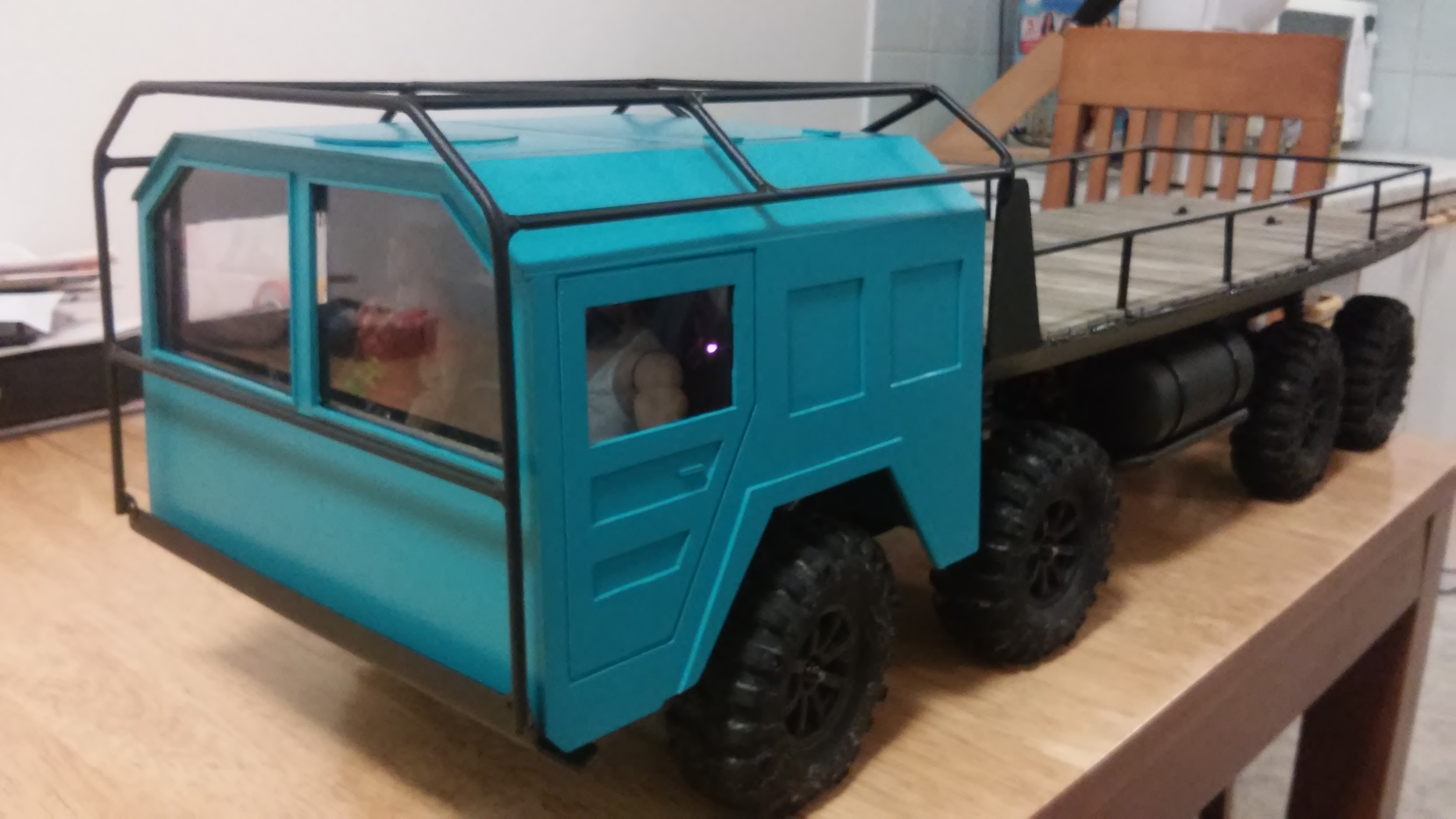

Viesti Kirjoittaja ViX »

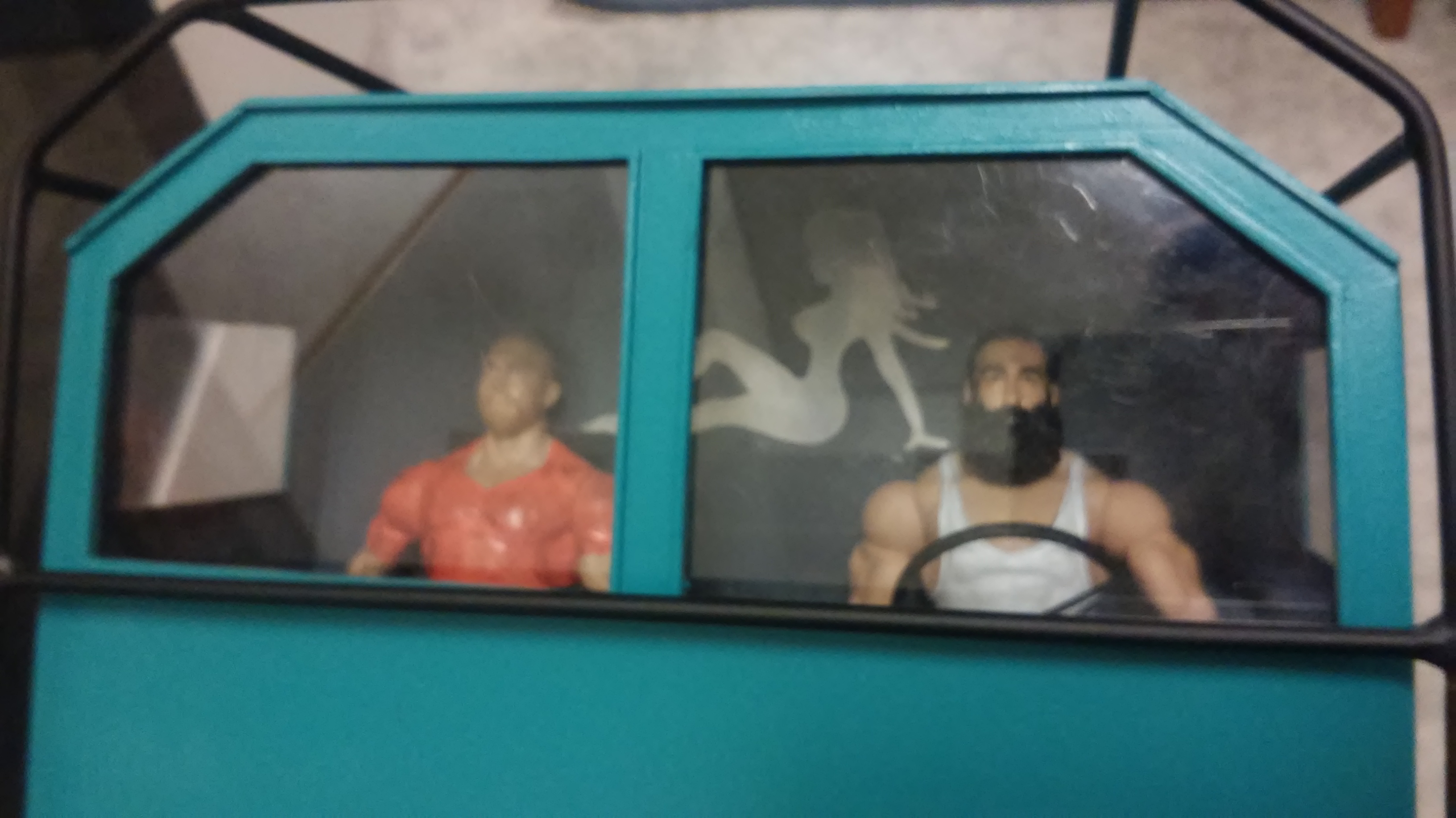

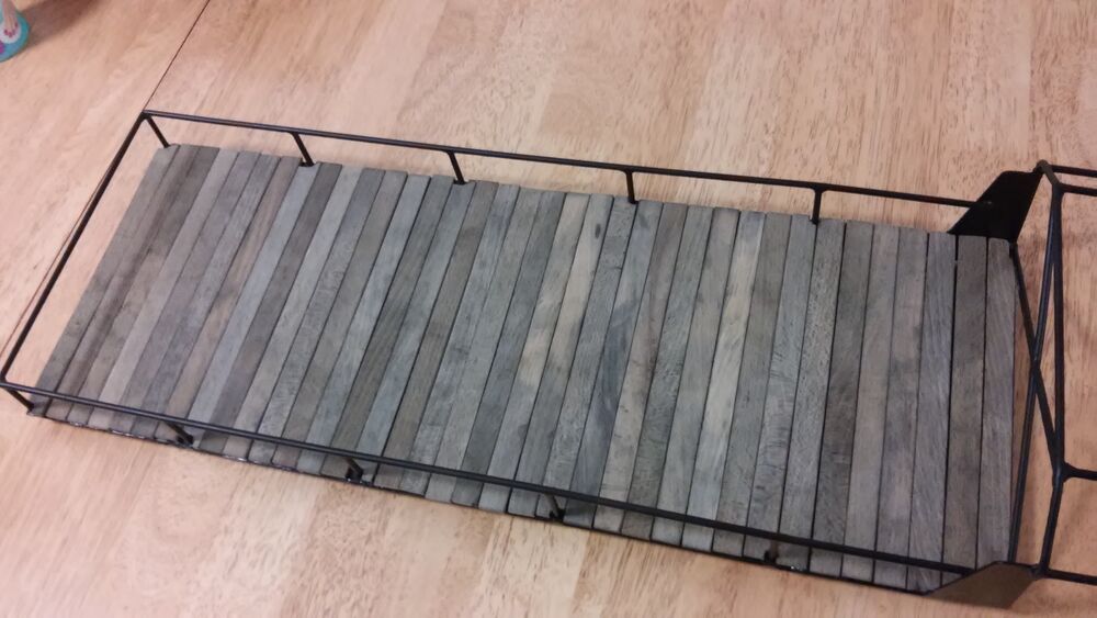

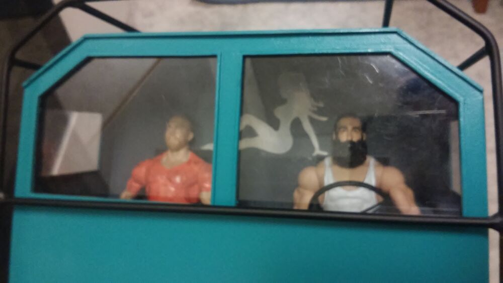

Semmottiis siitä sitten tuli
Kuskit silmin nähden juhlatuulella   :D
Turvakaarta en vielä ruuvannut kiinni. Koria pitänee nostaa pykälällä

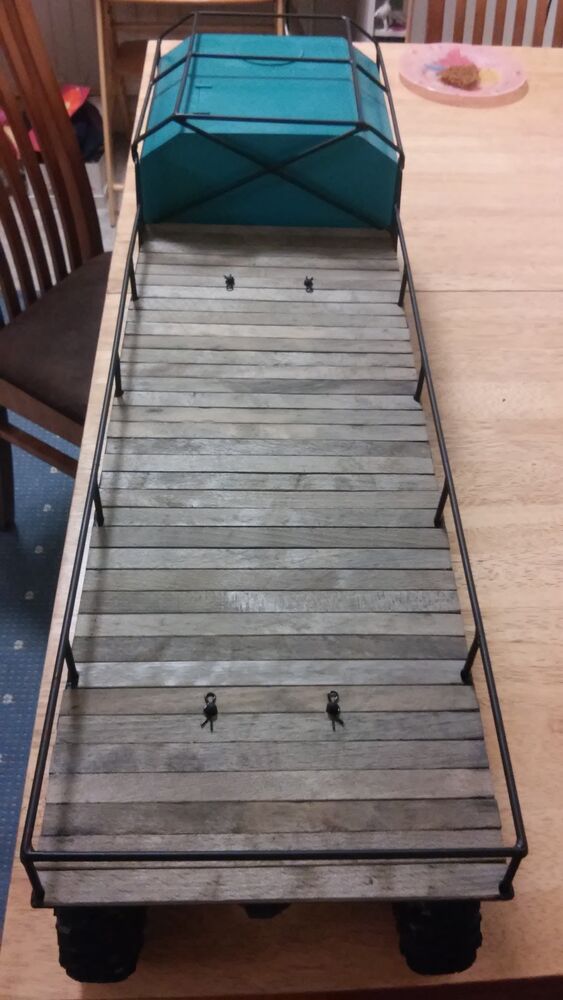

Lava
Seuraavaksi sähköt
Viimeksi muokannut ViX, To 13.11.2025 10:14. Yhteensä muokattu 1 kertaa.

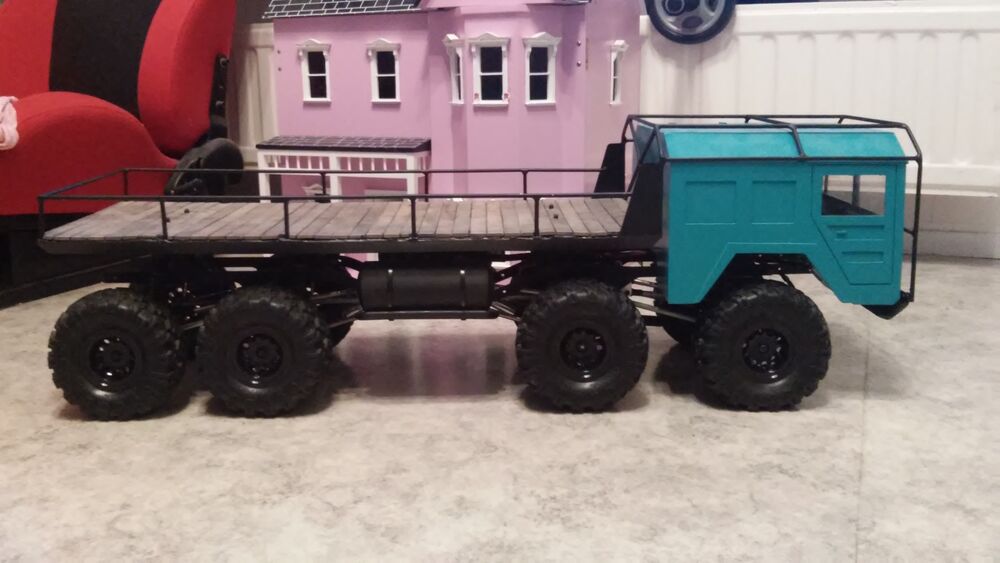

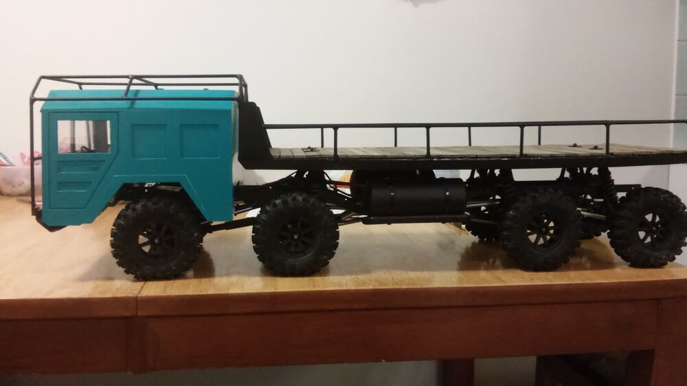

Sähköt kiinni. Uudet kumit. Ja ensi testit.
Nyt pääsee minittämään vähän hankalamman maaston taakse. :D
Elopainoa ajokunnossa n.6kg
Pituutta 82,5cm
Vähän kaksijakoiset aatokset pitäisikö liimailla heti jotain tarroja vai vasta sitten kun niillä tarvii peittää jotain :D

Tätä kun ei ole vielä ikinä tässä miettinyt, niin minkäköhän luokan kulkine tästä tuli?
Koitin tätä https://www.rc-offi.net/smf/https://www ... ic.php?t=3 tutkia ja päädyin rengas koon takia (tasan 108mm) 2. luokkaan.
Scale pisteitä:
- Flatbed-lava: metallia -3
- Lavakaari: metallia -2     ? Mitä tässä haetaan ?
- ulkoiset turvakaaret: metallia -3
- Sliderit: muovia -1
- Kovakori: koko -8
- Täysin itse rakennettu kori: Koko kori -4
- Puskurit: metallia -3
- 3D sisusta: 2 istuinta -4.
- 3D tavaratilasta saa lisäksi -1.
- Kuljettaja/matkusaja(t) -3 polvista ylös päin * 2
- Useampi akseli: 4 (tai useampi) vetävää akselia -5
- Realistiset ulkoiset osat: Polttoaine tankki -1
- Toimivat esineet: lumiketjut -1
--> -42 ?
Tulkitsinhan oikein?

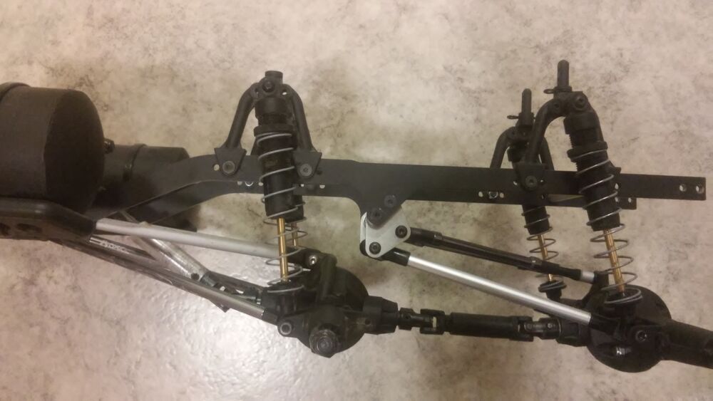

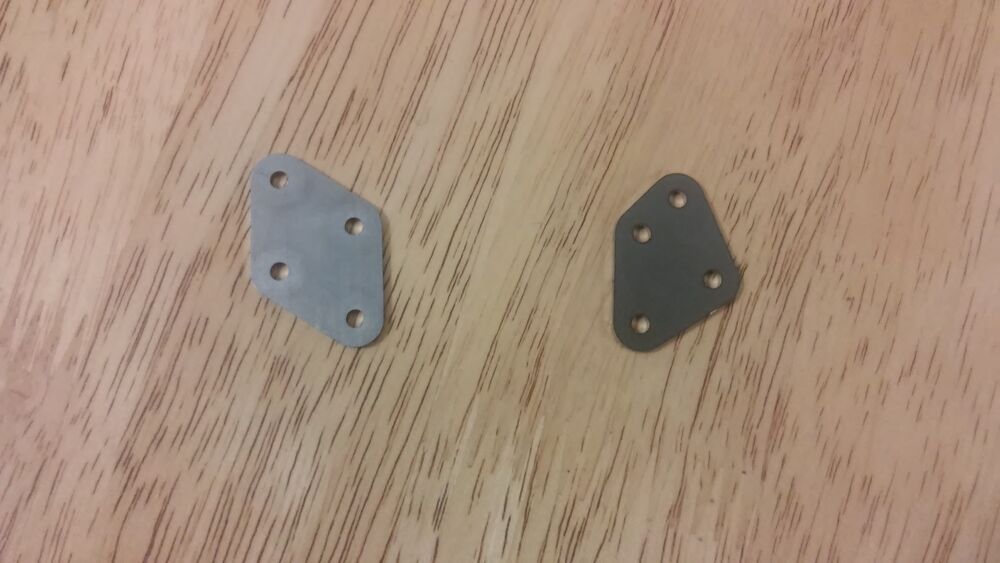

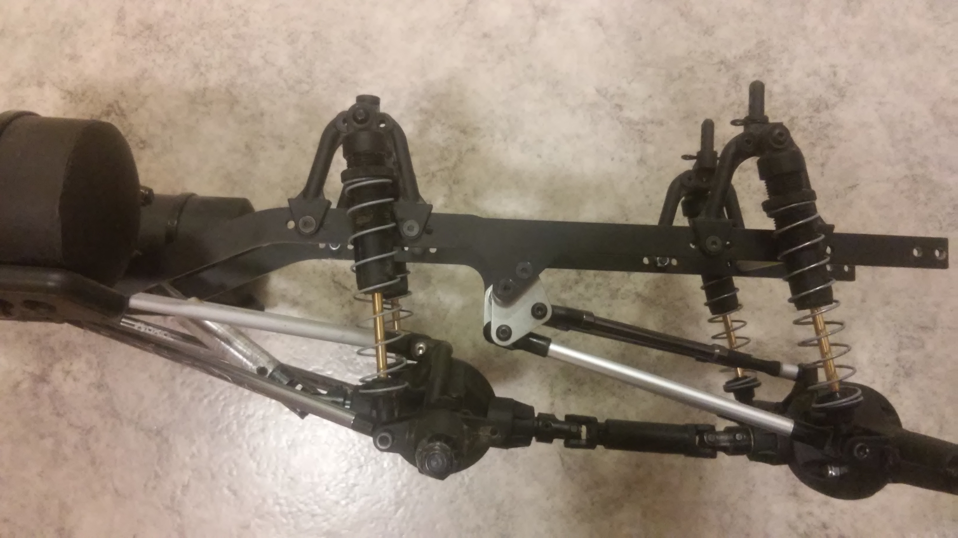

Pientä perusparannusta.
Äärimmäisten akselien linkit uuteen uskoon.
Todella paljon parempi. Vielä eteen sama homma.
14478

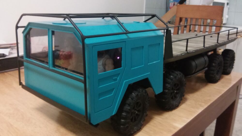

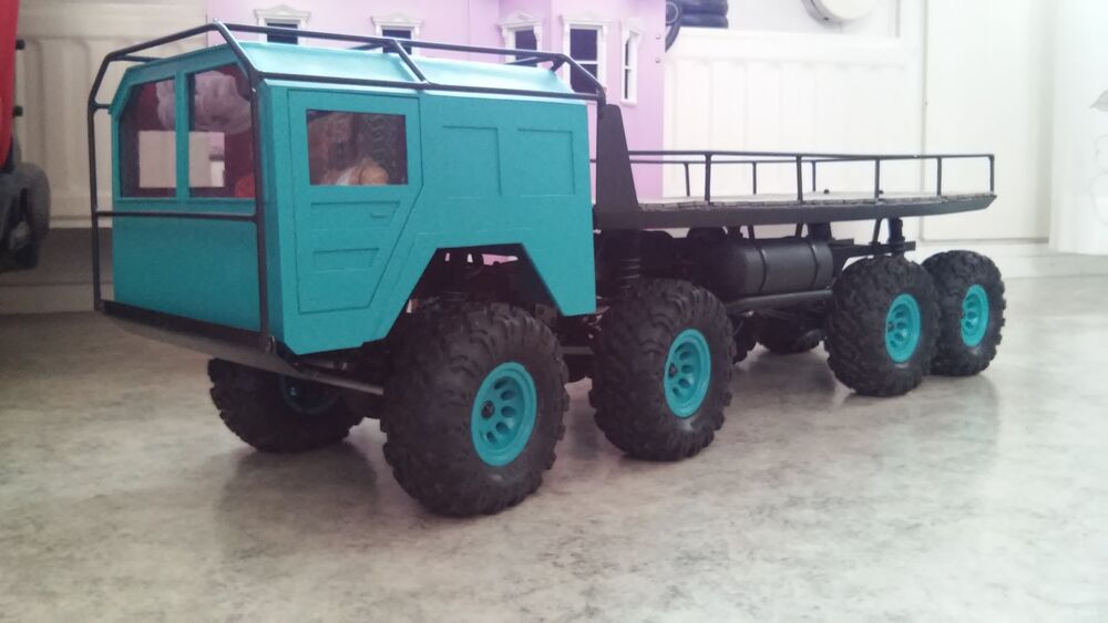

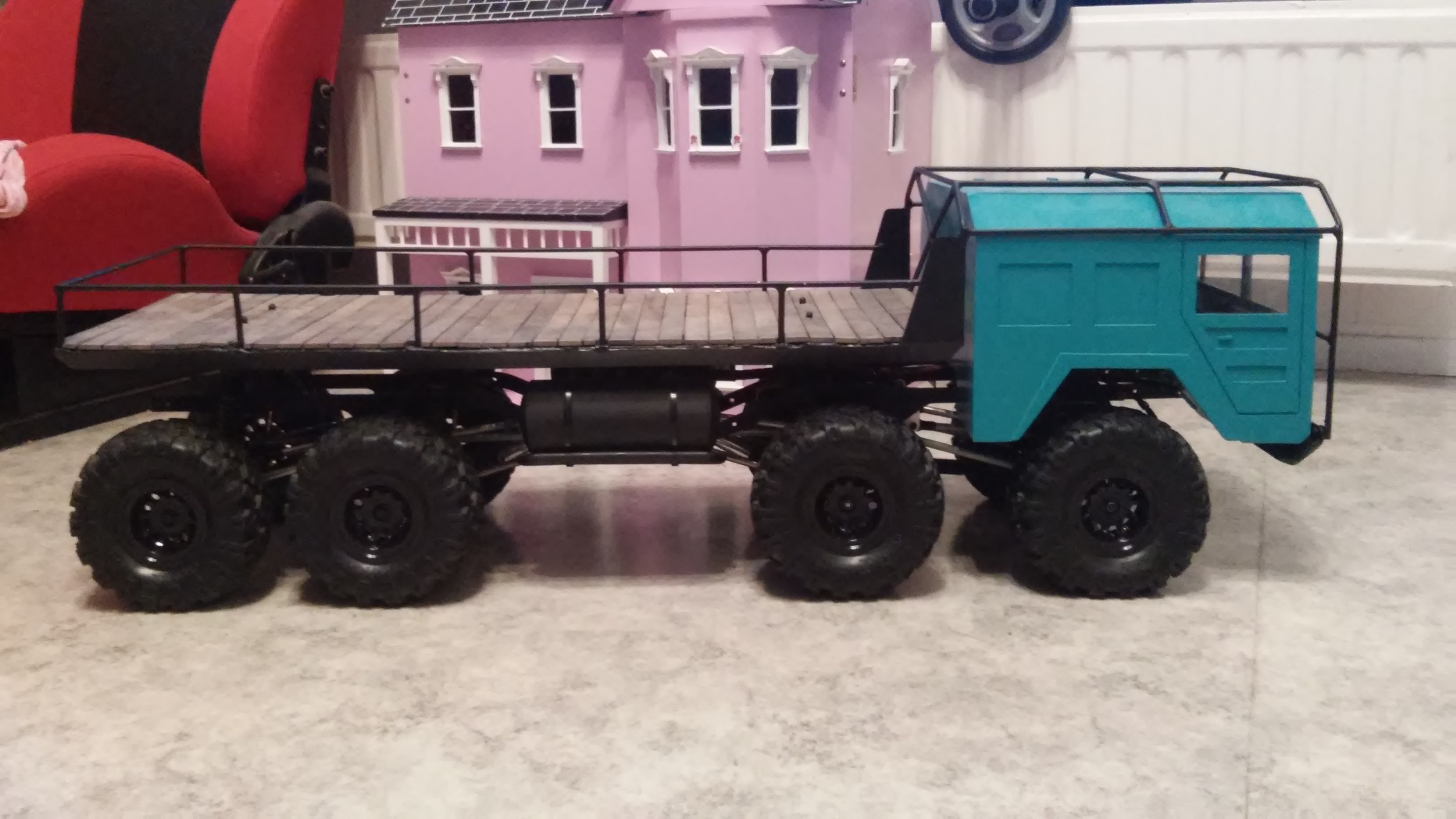

Nonii
2.2" renkaat alla. Pitänee maalata vanteet vaikkapa korin väriseksi.
Etummaisien iskareiden sisäänjoustoa pitää rajoittaa muutamalla millillä, jottei renkaat raavi.

No nyt on hieno! Paljon parempi kuin 1.9 renkailla.
Viestit: 1787
Vs: 8x8
Jep, aivan selkeesti. Hienoa!
Kiitokset kehuista. Mukavaa kun paranee. Josko ens kesänä pääsis taas ajamaankin ???
Etupään jousitusta pitänee jäykistää kuvan perusteella. Nyt menee vähän kyntäen ja häntä pystyssä.
Minnekköhän laitoin muut Wraith jouset talteen? Linkki värkkiä ettiessä ei heti osunut silmään. Tuon kulkineen etupää kun on melko raskas verrattuna takapäähän.

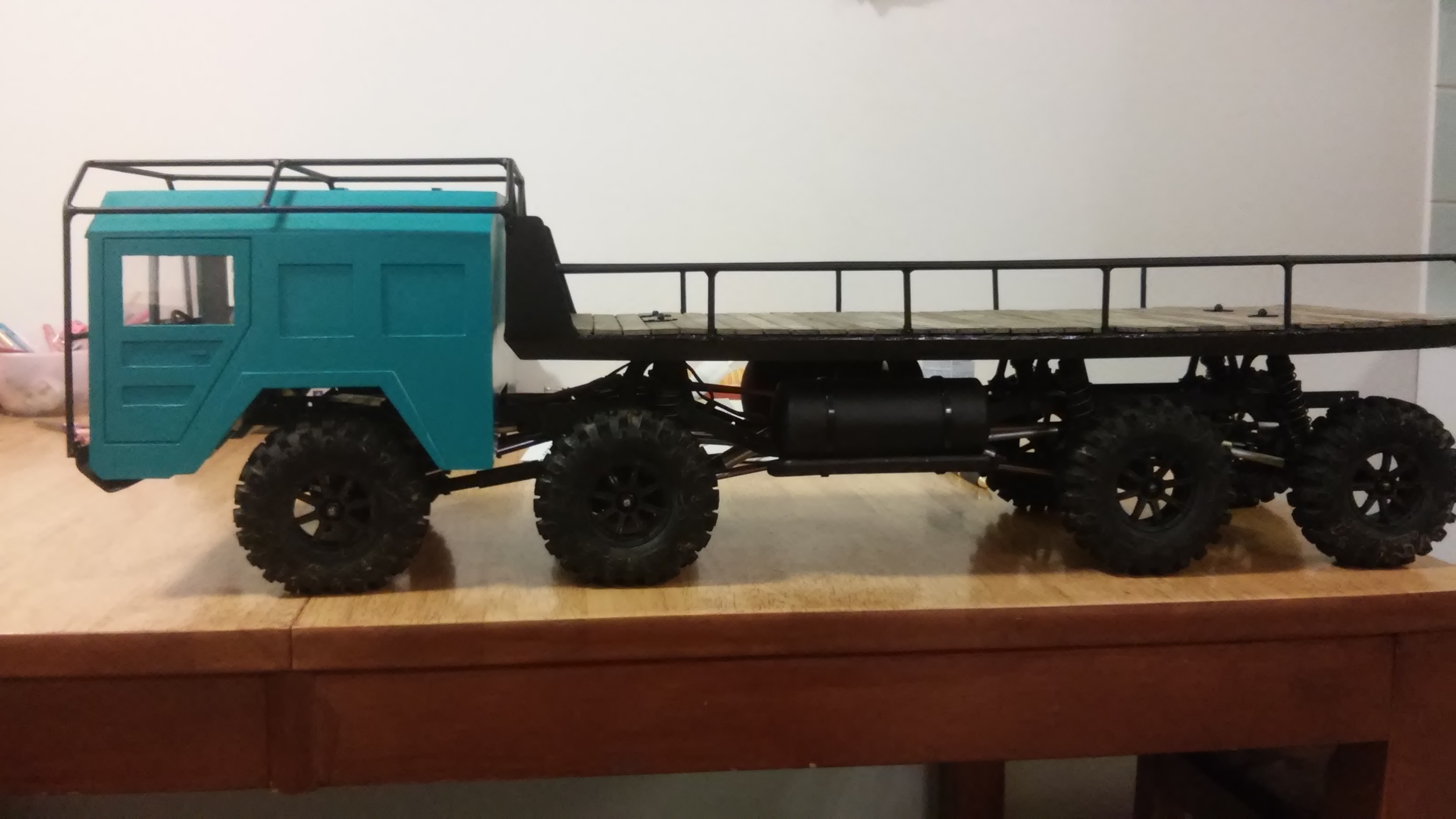

Noin. Valmiina mettään.
Nyt kulkee tasan suorassa. Lavan puut kulkee 17cm korkeudessa.
Jousiksi tuli wraithin puna-puna-musta-violetti. Etummaisen iskarin sisäänjoustoa rajoitettu 6mm jottei raavi.
15179

Scalepisteistä:
Lavakaari on se semmonen kromattu putkilenkura, joita on pickuppien lavoilla. Tai jos se on työauto niin sitten siinä ei ole kromia. Autossasi ei tälläistä ole.
Koko kori tarkoittaa ohjaamoa ja lavaa tai yleensä koria joka jatkuu etupuskurista takapuskuriin. Autossasi on vain ohjaamo.
Missä on 3d tavaratila? Sen tulee olla detaljoitu, jotta siitä saa pisteet. Ja periaatteessa autosi ei ole suv. Tämä piste on tarkoitettu kaventamaan lava-auton ja umpikorisen piste eroa.

En millään muotoa halua vääntää tai kääntää kun en sääntöjen tulkinnoista tiedä enkä ole aikonut kisoihin osallistua, mutta:
-Ihan vissiin tuossa on sitten lavakaari. Eikä ole kromia.
-Ja lava on myös 3D kuten kuvista näkee. Aivan selkeät laidat. Ja detailia löytyy "laudoista" vaikka kuinka. Tai sitten 3D tavaratila voisi olla vaikka hytin nukkumisosasto. Siellä on kolmessa ulottuvuudessa tilaa vielä vaikka kuinka. Oikeassa Mannissa on moottori siellä, mutta tässä ei. Voi toki olla, että flatbed ja 3D tavaratila on sinänsä toisensa poissulkevia, mutta tässä autossa on silti molemmat. Tai sitten lasketaan kojelaudan hansikaslokero :) Niin tai näin tuo ei ole kuin 1 piste. Eli ei sillä taivaaseen asti... Tai jos teen lavalle työkaluarkun... Onko se sitten 3D tavaratila?
-Sitten kysymys. Jos tällaisessa ao. korissa ohjaamo olisi tehty vaikkapa pläkkipellista ja lava rautaputkesta, niin sekö ei myöskään olisi kova kori?
Tokikin aiemmista skalepisteistä pitää nyt johonkin suuntaan mulvata renkaiden vaihduttua 2.2":ksi. Vain muuttuuko vaan 3.luokkaan?
Mutta kiitos mielipiteistäsi. Toivoisin silti joltakulta toisenkin mielipiteen.
Mutta tosiaan mitään en näistä tiedä, enkä ole sääntöihin sen kummemmin tutustunut.

Otitkin vain yhden rivin exo pisteet, joten tuo exon viimeinen kaari voidaan laskea lavakaareksi.
3D tavaratilalla tarkoitetaan nimenomaan umpiauton tavaratilaa. Ei mitään työkalupakkeja tai hanskalokeroita sun muita. Työkalupakista saa kuitenkin scale-esine pisteen.
Yksi mikä saattaisi mennä läpi olisi syvälava. Pitäisi vain varmistaa kelpaako pelkät putkireunat rapakon tuolla puolen. Silloin tulisi myös koko kova kori pisteet, mutta flatbed pisteet jäisi saamatta.
Vaikka tekisit tuon honkkelin kopan köyhdytetystä uraanista niin siinä ei ole koko kovaa koria vaan pelkkä ohjaamo. Eli siitä tulisi:
kova kori ohjaamo -4
itse tehty kova kori ohjaamo -2
putkilava metallia -3
lavakaari metallia -2
Mielipiteitä on monia, mutta satun olemaan meidän sääntövastaava, joten...
Rccrawler forumeilta löytyy sääntöjen tekijät, joilta kannattaa kysyä ne kinkkiset kysymykset. Minä vain tuomitsen kuten he ovat ohjeistaneet.
