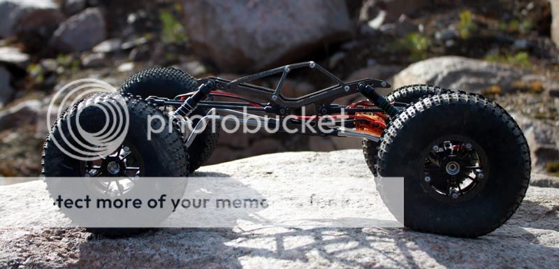

Etuset näyttäisi olevan 119mm ja takaset 148mm.
Sekä eteen että taakse saa suorat ylälinkit, joten ne voi halutessaan valmistaa hiilikuidusta.
Takana linkit osuvat noin jouston puolivälissä rungon väliholkkiin, kun koko perän painaa alas. Meillä on varalla hiukan erilaisella takapäällä varustettu alarunko, mikäli tämä osoittautuu ongelmaksi. Yhden puolen joustossa ei ole tilaongelmia.

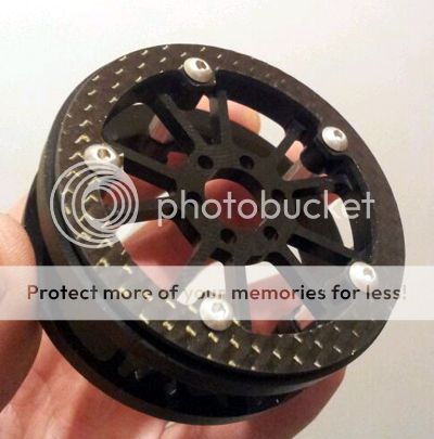

Paljonko tuollainen hiilikuttaperka vanne painaa kummin ja foamin kanssa ?
DRIVE HYBRID
I need your Gas
I need your Gas
Re: Tomyn XR10
Auton alla olevat vanteet ovat beadlock-mallia ja hiilikuitua on ainoastaan vannekehät. Muu on delriniä. Paino per vanne on 25g ja täydellinen rengas navan kanssa on 144g. En näe, että beadlock-vannetta enää juuri kevyemmäksi saa.
Vanne on siis tämä:
Tein justiinsa eilen yhdet liimavanteet, joiden paino on 10g kappale. Eli vanteista saisi vielä yhteensä 60g pois, jos siirtyisi liimavanteisiin.
Vanne on siis tämä:
