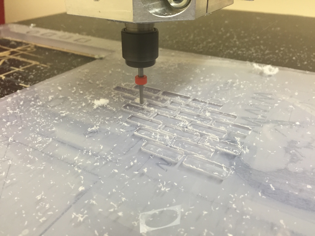

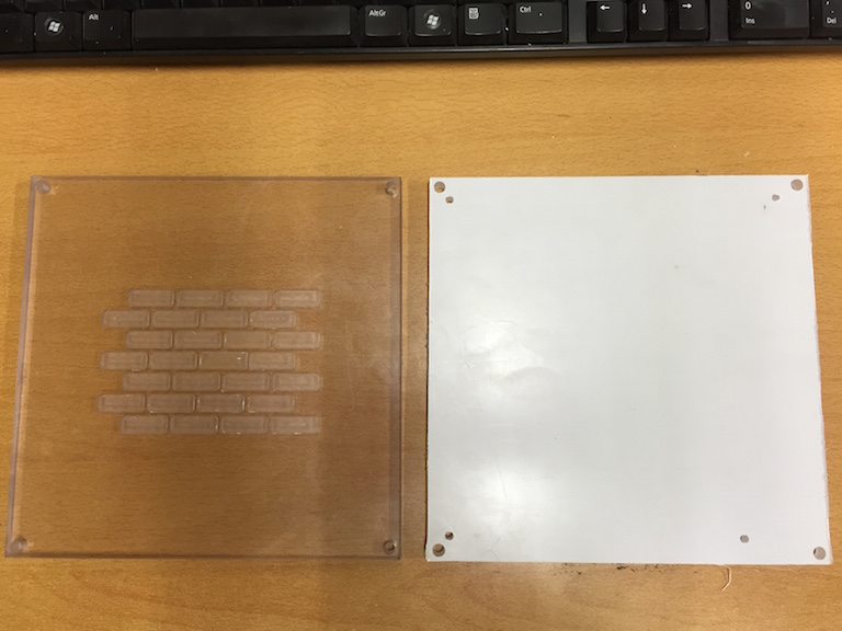

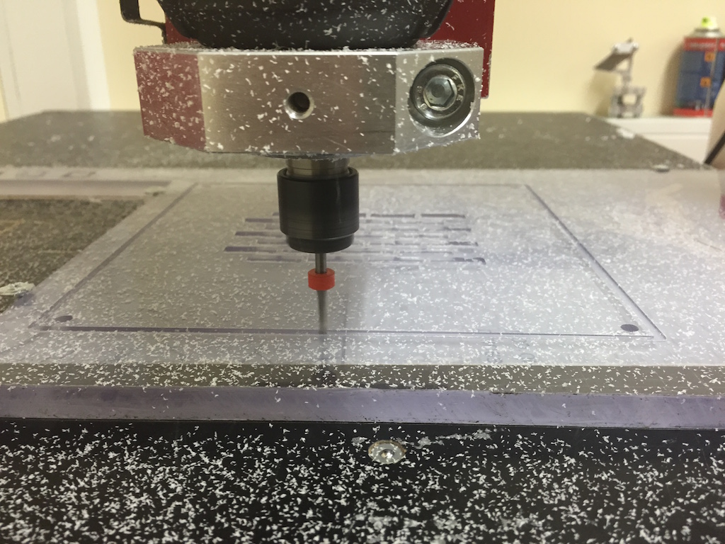

Jatkampa taas tänne vaikka seuraava ei foorumin aiheeseen niin kovin liitykkään.
Kaveri tuossa joskus jutteli että haluaisi rakentaa mini-itx emolla palomuurin kotiin ja haikaili pleksistä jotakin näppärää koteloa. Hetki tuumailtiin yhdessä ja keksittiin että tulee van kansi ja pohja. Ja kanteen joku aiheeseen liittyvä kuva/kuvio.
No annoin kaverille tehtävän keksiä kuvion kanteen ja keksikin että ihan simppeli tiiliseinä kuvio. Ja tuossa sitten otin tuon homman työn alle ja seuraavanlainen siitä sitten tuli.
Tarkoituksena on kuulemma laittaa hillitysti punaista lediä valaisemaan tuo tiilikuvio. valkoisessa muovissa on pohjalevy.

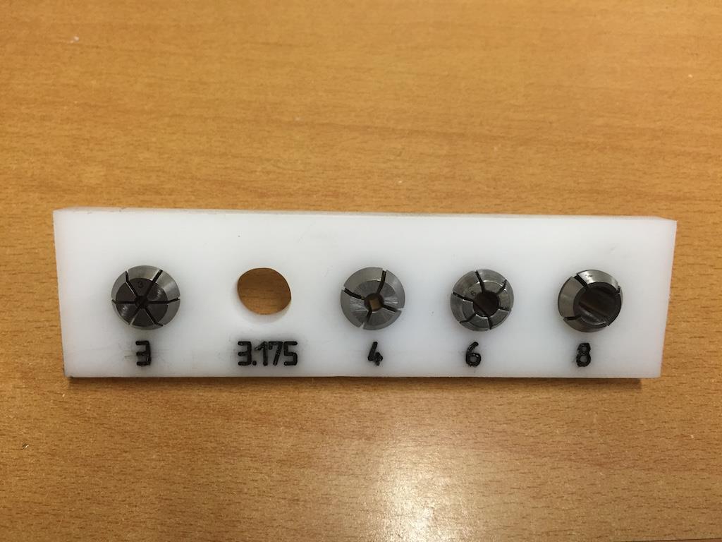

Noniin ku tässä jo melkeen päästiin vauhtiin ja homma alkoi toimimaan niin otettiin sitten takapakkia valovuoden verran.
Menin tänään verstaalle aikomuksenani jyrsiä useampiakin osia. aloitin tekemällä Kressin Colleteille telineen.
Photo 27.3.2015 17.25.08.jpg (53.13 KiB) Katsottu 2618 kertaa
Photo 27.3.2015 17.40.34.jpg (71.38 KiB) Katsottu 2618 kertaa
Photo 27.3.2015 17.41.26.jpg (90.06 KiB) Katsottu 2618 kertaa

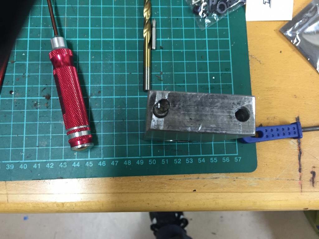

Hommahan oli muuten ihan jees mutta jälleen kerran rei'istä ei tullut täysin pyöreitä. rupesin sitten asiaa tutkimaan ja edelleen sama ongelma vaivasi, eli x-akselin kuularuuvi kiinnitys pääsi antamaan periksi. löin koneen kyljelleen ja ja totesin että ruuvit on löysällä.
Piruuttani ootin pultit pois ja ihmetelin kun pulttia ei tarvinnut kiertää kuin noin 10 kierrosta ja se lupsahti pois. Olikin oikeen harvinaisen lyhyet pultit laitettu. No tönärillä mittasin reiän syvyyden ja totesin että on alunperis tarkoitettu n. 45mm pitkällä kierteellä olevalle pultille. nyt paikoillaan oli 30mm kierteellä oleva joka otti ehkä 8mm verran kiinni --> löystyy tärinässä yms.
Hain korjauksekseksi biltemasta 40mm pitkiä M6 pultteja kun edellinenkin oli M6. Verstaalla kun rupesin ruuvia sovittamaan kierteelle sain todeta että reiässä oli m6 pultti mutta se on vedetty vastaavan tuumasen kierteelle väkisin.
No laiska kun olin niin ajattelin että meneehän toi pidempikin siihen sitten ku hissukseen hieroo.
Photo 27.3.2015 19.51.37.jpg (71.38 KiB) Katsottu 2618 kertaa

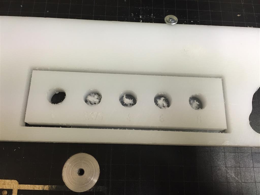

Kyllä, menihän ja liiankin hyvin. toinen pultti oli tavan 8.8 joka katkesi ensin. toiseen reikään siinä sitten riehuin 10.9 rosteri pultin joka sekin meni ulos kiertäessä poikki.
Photo 27.3.2015 20.21.30.jpg (97.32 KiB) Katsottu 2618 kertaa
Kokeilin jos olis onnistunut porata pois mutta ei toi rosteri pultti onnistunu vaan pakotti terän ohi ja lopputulos oli että tuosta palikasta ei enään tehdä toimivaa.
Että sellanen perjantai ilta.

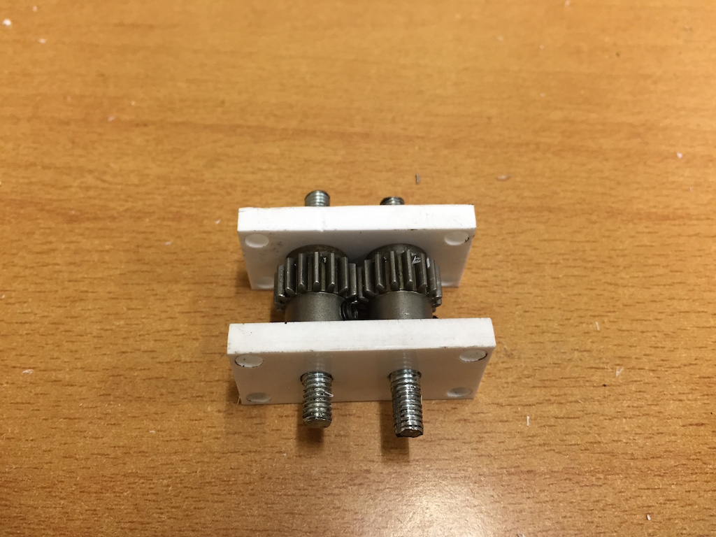

Tuossa ennen koneen hajoamista piti tehdä tronicki nimimerkille tuollainen hyvin simppeli jakolaattikko, no nyt se vihdoin valmistui.
muutamia kuvia:
Photo 19.4.2015 19.19.08.jpg (259.85 KiB) Katsottu 2618 kertaa

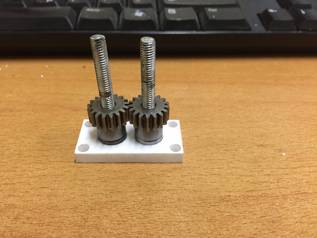

Ensin tehtiin muovista proto että on etäisyydet sattuneet kohdilleen.
Photo 19.4.2015 19.19.18.jpg (233.47 KiB) Katsottu 2618 kertaa
Laakerit pesissään.
Photo 21.4.2015 16.43.22.jpg (245.8 KiB) Katsottu 2618 kertaa
Hyvin passaa.

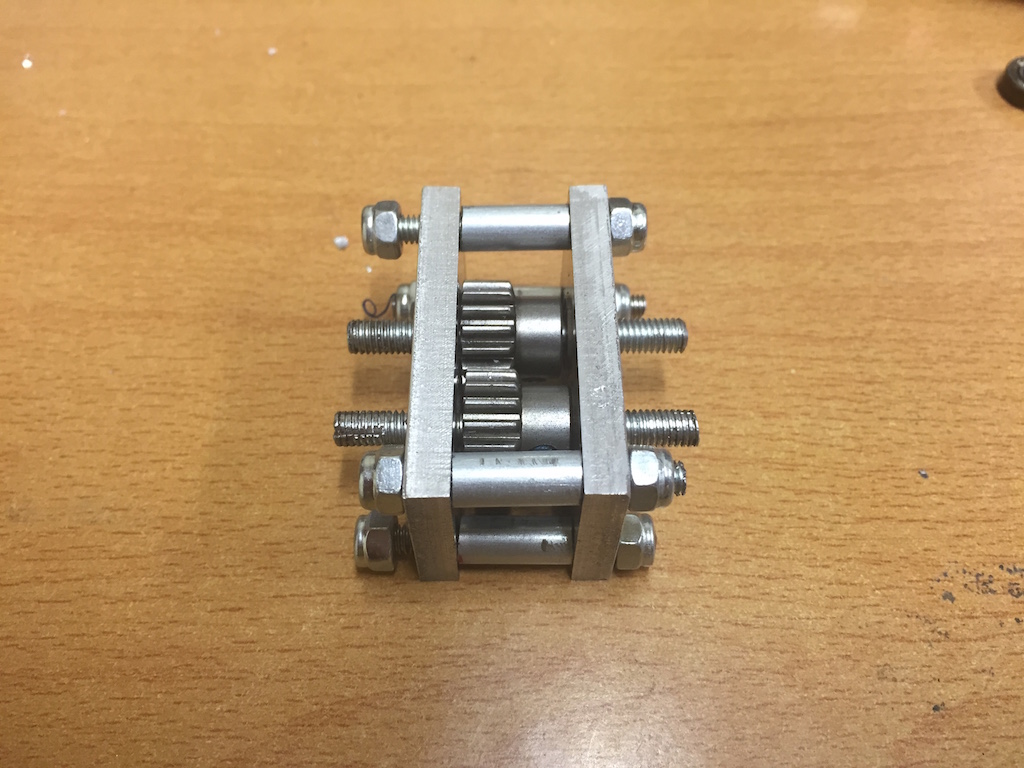

Sitten olikin vuorossa sama homma alumiinista, tässä välissä kasvatettiin päätyjen koko 5mm suuntaansa jossa kiinnitys pultit sopvat paremmin paikoileen.
Photo 21.4.2015 18.49.48.jpg (250.6 KiB) Katsottu 2618 kertaa
Photo 21.4.2015 18.49.54.jpg (258.63 KiB) Katsottu 2618 kertaa
Koe kasauksen jäljiltä tuntuis olevan ihan toimiva systeemi. tässä mallissa näytti olevan 18 piikkisiä pinioni rattaita.

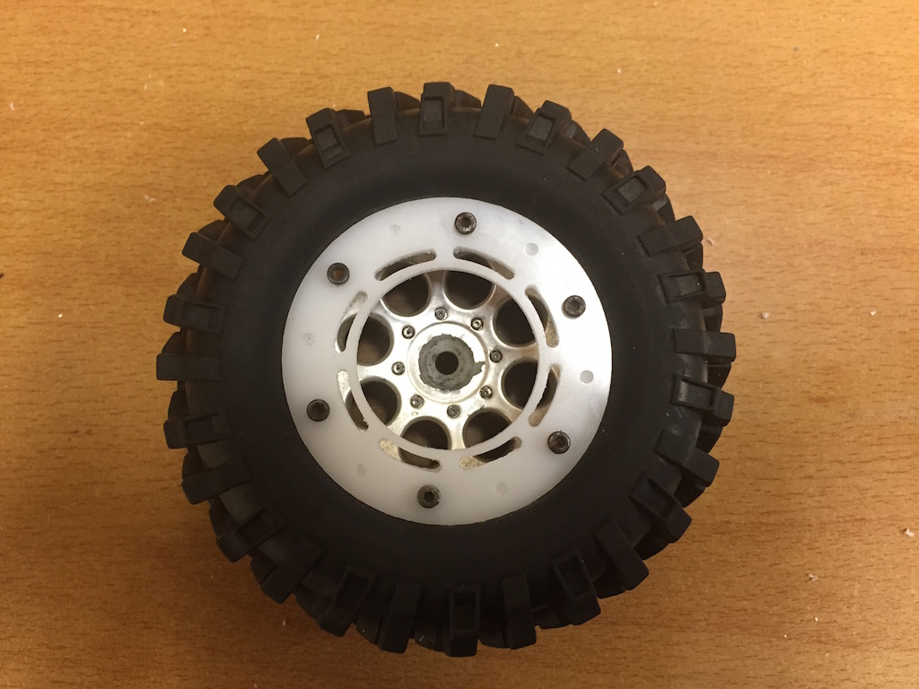

Beadlock kehä axialin 8-hole vanteelle.
Photo 23.4.2015 19.02.49.jpg (153.19 KiB) Katsottu 2618 kertaa
Photo 23.4.2015 19.09.20.jpg (171 KiB) Katsottu 2618 kertaa
Photo 23.4.2015 19.11.16.jpg (286.56 KiB) Katsottu 2618 kertaa

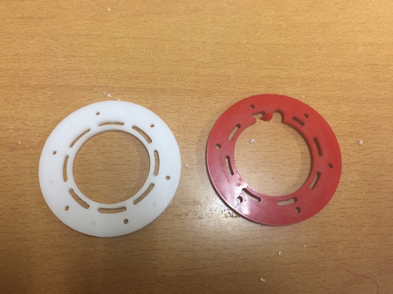

Onnistui ihan hyvin, varsinaiset versiot kun tekee alumiinista niin ne voi vaikka maalata haluamaansa väriin.

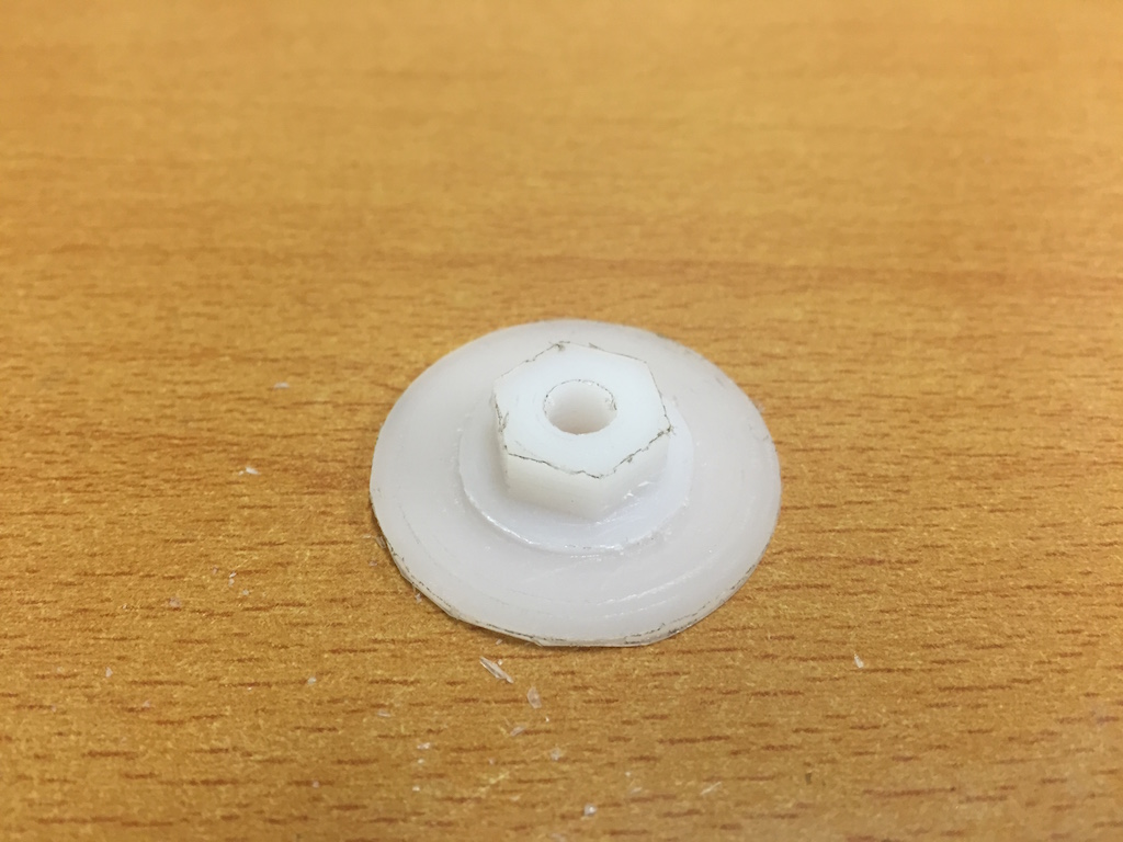

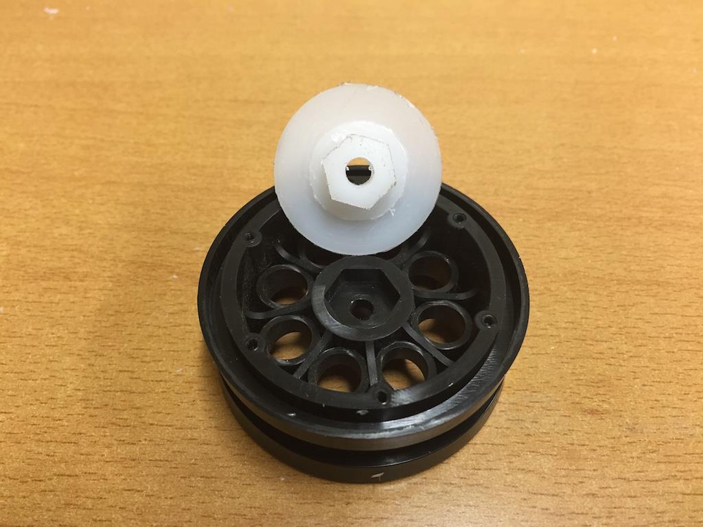

Sitten kokeilin tuollasta juttua mitä mietittiin tsätissä, eli hexi jossa olis "jarrulevy" mukana.
Photo 23.4.2015 20.59.01.jpg (225.8 KiB) Katsottu 2618 kertaa
Photo 23.4.2015 20.59.16.jpg (57.93 KiB) Katsottu 2618 kertaa
Photo 23.4.2015 20.59.25.jpg (74.16 KiB) Katsottu 2618 kertaa
Photo 23.4.2015 21.00.14.jpg (89.65 KiB) Katsottu 2618 kertaa
12mm hexille ja koko palikan leveys 7mm eli levittää pikkusen. tuossa versiossa ei nyt ruvettu tekemään pinnille uraa vaan kokeiltiin mimmonen tuosta tulis noin.

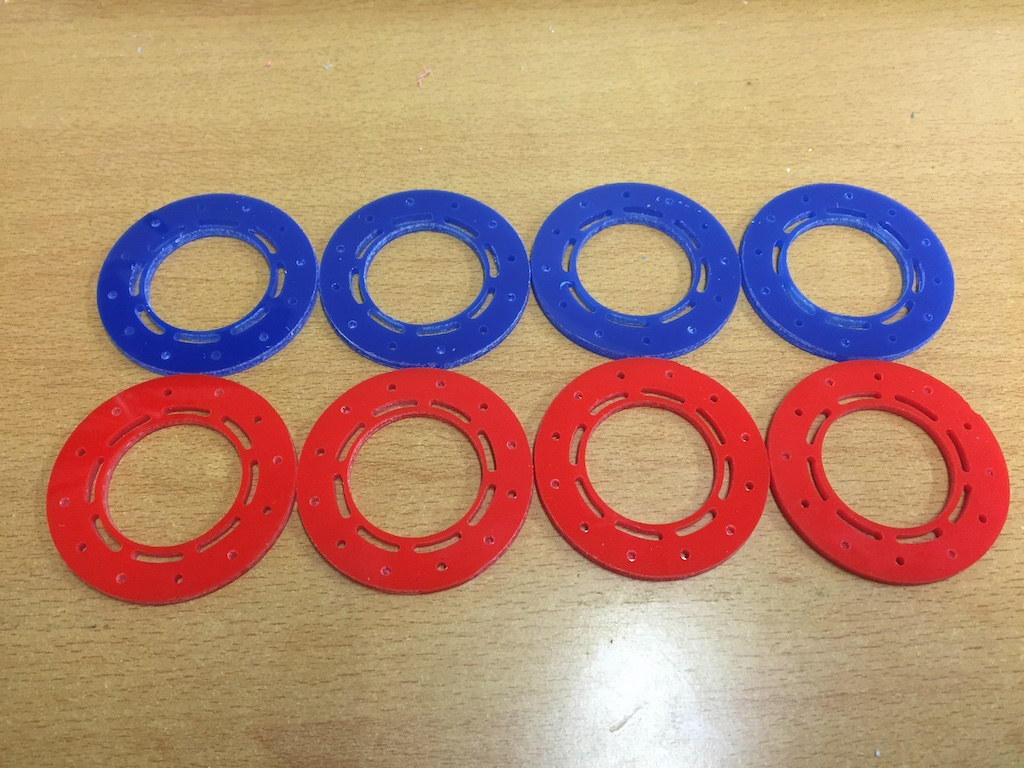

Tänään tein lisää beadlok kehiä.
Photo 9.5.2015 13.12.23.jpg (333.3 KiB) Katsottu 2618 kertaa
Punaiset meni hiluxiin mutta siniset on jouten jos joku tuollaiset haluaa autoonsa. saa toki punaisiakin. väreinä löytyy nyt harmaa, sininen, punainen ja valkoinen.

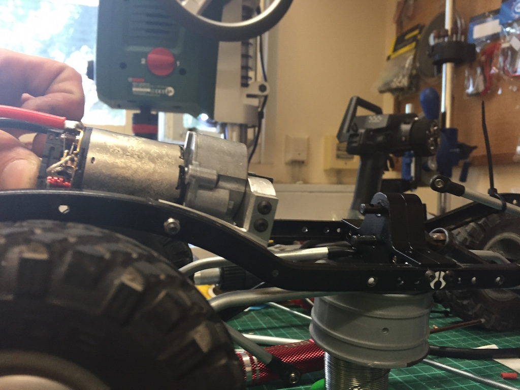

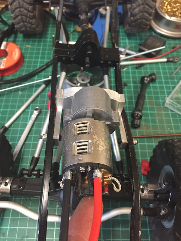

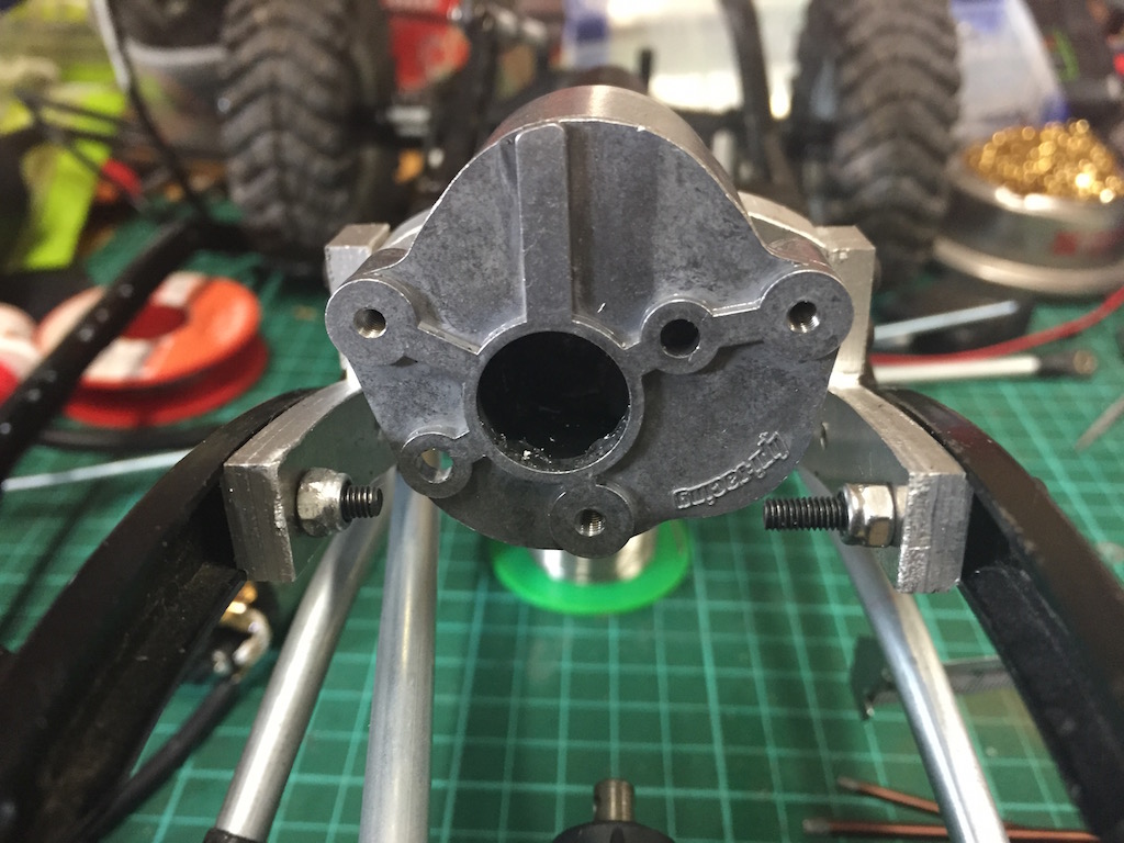

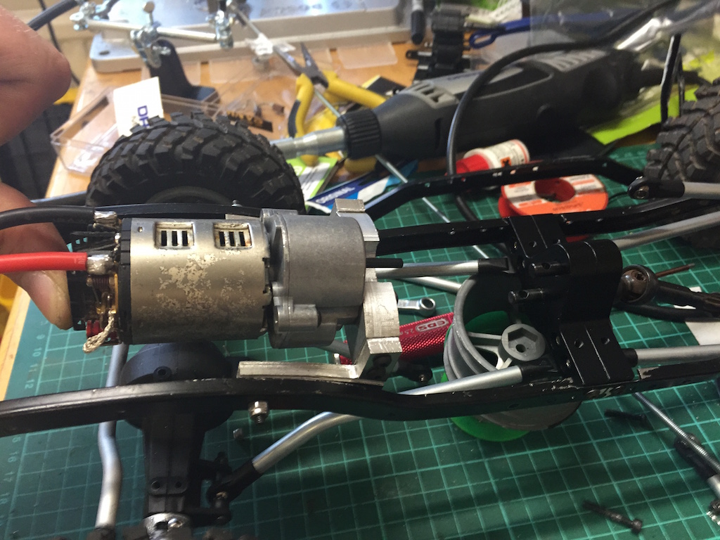

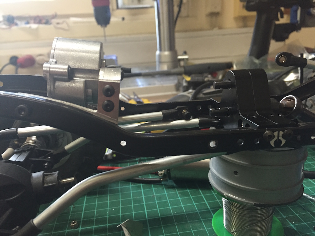

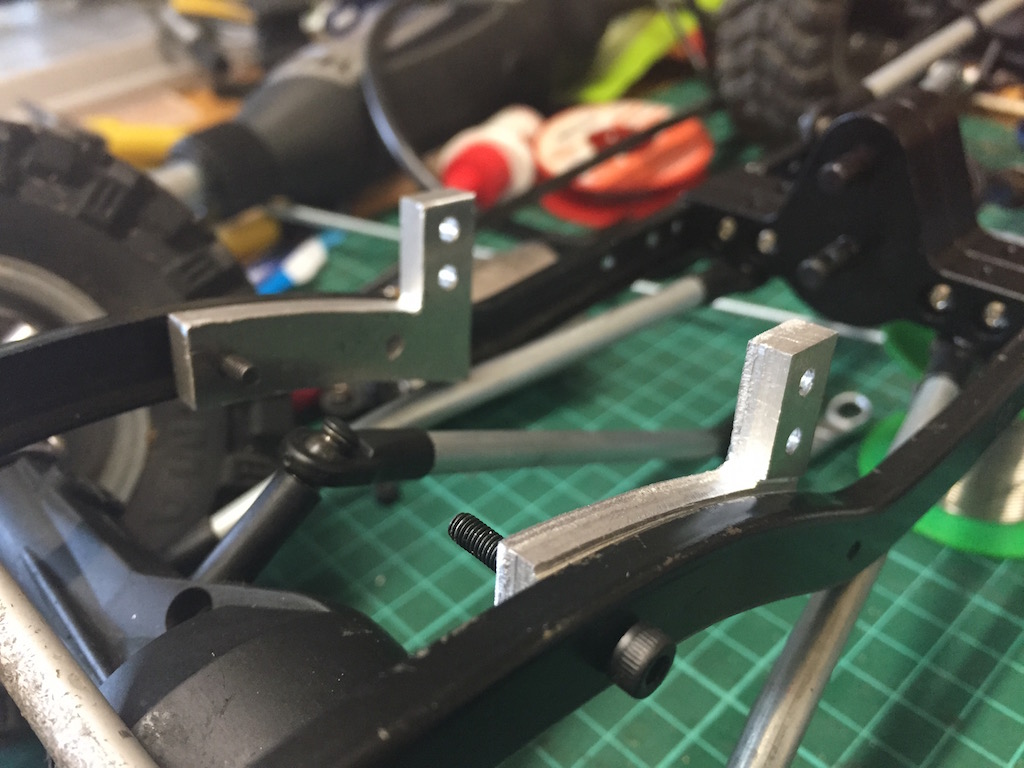

Eli tuossa jonkun aikaa tullut suunniteltua tuollaselle HPI:n valmistamalle gear reduction unit:lle kiinnitystä axialin runkoon. hommanhan olis voinnut hoitaa simppelisti vaan taittamalla levyn palan ja tehnyt siihen reiät. Ajattelin kuitenkin mennä sieltä mistä aita on kaikkein korkein.
kuvat kertovat taas varmaan nemmän kuin sanat.
Runkoon tuommoset kiinnikkeet:
Photo 20.7.2015 18.10.56.jpg (170.68 KiB) Katsottu 2572 kertaa
Väliin kunnon jööti alumiinia, että kestää kunnolla vääntöä ;)
Tuolleensa se suunnilleen asettuu paikoilleen:

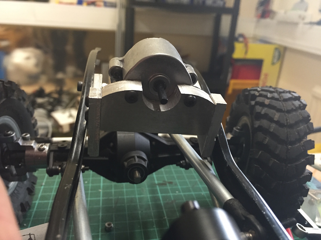

Photo 20.7.2015 19.40.37.jpg (308.18 KiB) Katsottu 2572 kertaa
Muutamia pieniä muutoksia tuohon täytyy tehdä seuraava versio tehdään vähän kevyemmästä kamasta. Tämä tuli tehtyä vähän reilun kokosesta jöötistä.
Viimeksi muokannut Smuli, Su 22.10.2017 10:18. Yhteensä muokattu 1 kertaa.
Ajotyyli on rohkea ja luova.
Viestit: 2540
Vs: Smulin "konepaja"
Eihän tuohon tartte kuin tehdä poikkijöötiin upotus tuolle gru:lle. Jää hyvin tavaraa mihin tehdä kiinnityspulteille kierteet.

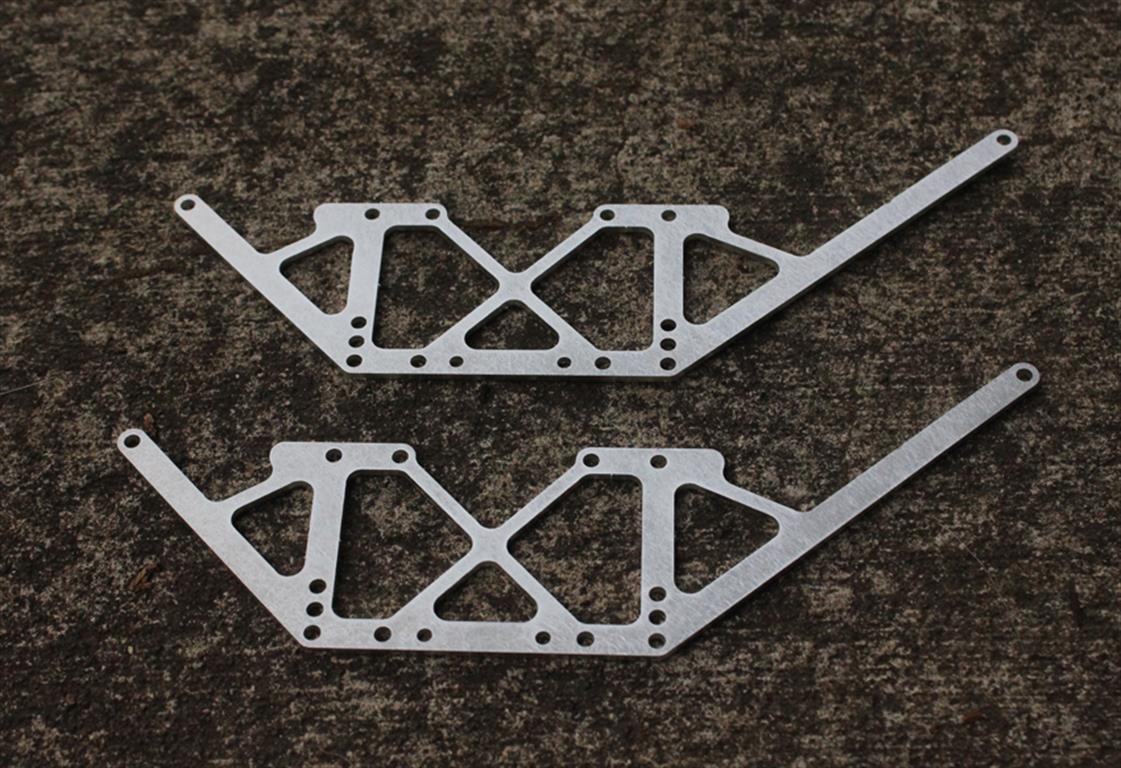

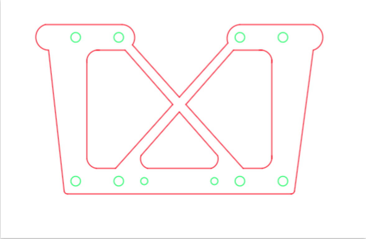

Jotain kuitenki, Matti kyseli tsätissä että olisiko kummonen homma tehdä sellaiset TVP- palikat Axialin SCX:n runkoon joilla kidplate siirtyisi alemmas ja scx muuntautuisi monsteriksi. Kaupallinen ratkaisu löytyy ameriikan maalta ja on osana varsin simppeli.
Rcbros valmistaa seuraavan näköisiä palikoita kyseiseen tarpeeseen.
No mitäs me suomalaiset tässä kohtaa tehdään kun halutaan tehdä toi ite. apinoidaan se ja ollaan tyytyväisiä.
Tuollasen piirtelin äkkiseltään, suunnilleen 45mm korkea.

Jos hinta jää tuollaiselle sopivaksi, niin voisin olla kiinnostunut.. Skid-plate pitäisi vaan olla Wraithin rei'ityksellä.

Muutaman pikku korjauksen tuohon teen, lähinnä pari reikää lisää ja sitten tehdään koe vedokset matille testiin ja jos ovat hyvät niin harkitaan myyntiin asti päästämistä.
Raittiin onnistuu myös moiset mutta kun itsellä ei moista enää ole niin tarvitsen jonkun reikä kuvan tms. minkä mukaan tuo tehdään sopivaksi.
