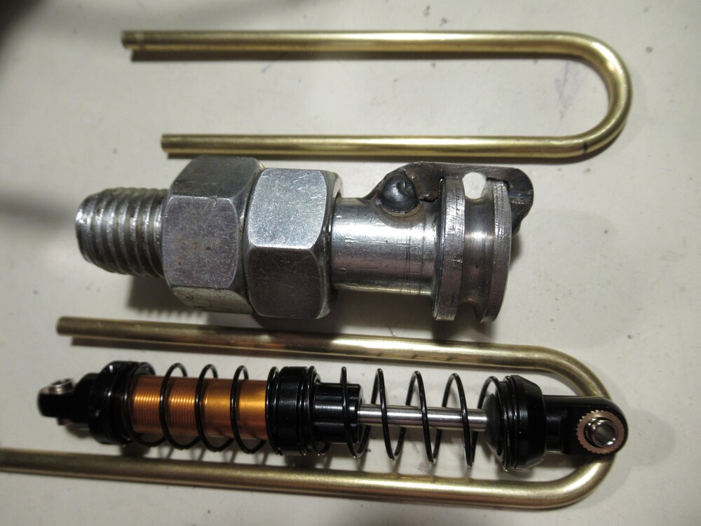

Jos meinaat tehdä puskureita kerrostalossa niin, suosittelen materiaaliksi messinkiä. Taivuttaminen ehkä haasteellisempaa kuin raudan/alumiinin taivuttaminen. Hyvällä taivuttimella ei ole tarvinnut hehkuttaa messinkiä niinkuin videossa. Juottaminen sitten helpompaa, onnistuu 40w perus kolvilla tai halvalla kaasutöhösytkällä.
Taivutus.
Juottaminen.

Varoituksena ettei tule pettymyksiä. Halvat putkentaivuttimet on se heikoin lenkki messinki hommissa. Mulla ensin halpa jarruputkentaivutin, missä pienin putki 6mm, se vain rypytti messinkiputken. Pienellä modauksella rupesi toimimaan. Bilteman taivuttimessa näytti olevan putki koot 3,4,6mm ja maininta myös messinkiputkesta, voi toimiakin. Neljän millin putkelle tein taivuttimen itse, isosta pultista. Pultti vain porakoneeseen pyörimään ja rälläkällä ja 4mm viilalla ura.

Jos tarkoitit putken pään sovittamista 90 asteen kulmaan toisen putken kylkeen niin, putken vahvuisella viilalla se ura on putken päähän tehty. Vaikka tinoissa on juoksute niin se juotosrasva helpottaa tinan "leviämistä" juoksettumista paljon. Onnistuu kyllä ilmankin.
