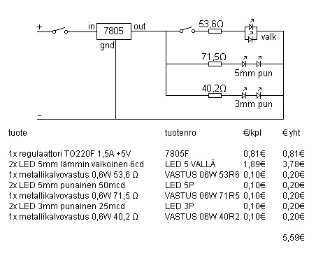

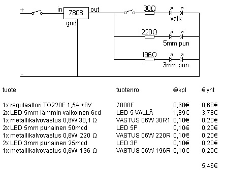

qaw kirjoitti: Valoista tulee tasaiseen tahtiin pähkäilyä ja kyselyitä, joten ajattelin kaikkien eduksi potkaista esiin yksinkertaisen ja halvan ohjeen valojen toteuttamiseen. Ohjeet on tarkoitettu suoraan akkuun kytkettäväksi. Jos kolvi pysyy kädessä ja yhtään osaa kytkentäkaaviota lukea, niin tässä tulee.
2s lipoakulle tai 6s nimhille (6-8,4V sisään):
3s lipoakulle (9-12,6V sisään):
kytkentäkaaviota selventämään:
KuvaKuva
Osanumerot on Partcon verkkokaupasta, sieltä on helppo tilata nippelit. Valkoisena voi tuon lämpimän sijasta käyttää esim. 50cd teholedejä tai mitä vaan, millä kynnysjännite on n. 3,6V. Punaisina on käytetty ihan perusledejä, jotka ei näytä siltä, kuin jarruvalot palaisi. Laskettu kahdelle eri halkaisijan punaiselle ledille, koska niillä on eri kynnysjännitteet.
Kuviin rinnan kytkettyjä vastuksen ja kahden ledin rimpsuja voi lisätä kohtuudella, joku osaisi laskea varmasti tarkat määrätkin, mutta ne tietysti vaihtelevat käytettävän ledin mukaan. Käytännössä järkevän tehoisilla ledeillä ei ihan heti raja tule vastaan. Jos haluat pelata varman päälle, ainahan voit tehdä vaikka kaksi erillistä valosettiä. Samaten kytkimiä (piirretty esimerkin vuoksi kaksi) voi lisätä haluamiinsa paikkoihin. Regulaattorin ansiosta valot ei himmene käytännössä ennen, kuin akku on tyhjä.
En ole itse laskenut arvoja, joten en ota mitään vastuuta mistään.
Palautetta saa antaa :)
EDIT: regun kuva oli kadonnut, korjattu
KuvaKuva

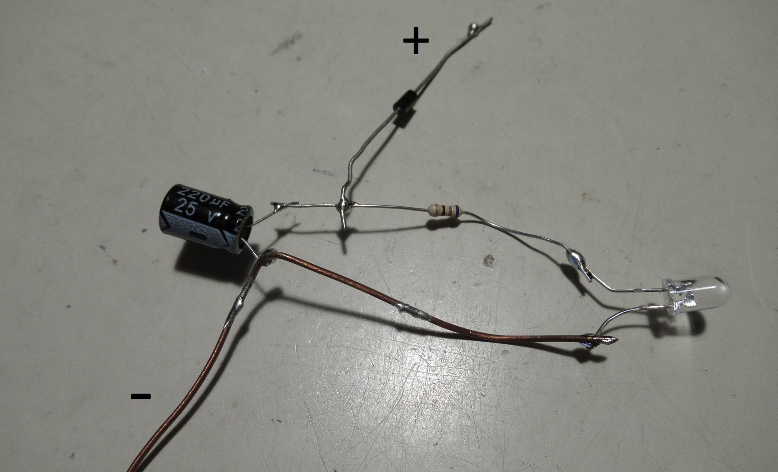

Sama systeemi käytössä mulla Cherokeessa kuin HillBillyn linkkaamassa videossa. Lisäsin siihen vain diodin ja kondensaattorin. Diodin tarpeellisuudesta en tiedä, ei ainakaan haittaa. Kondensaattori saa aikaan sen että peruutus valot palaa heti kirkkaasti kun aletaan pakittamaan, näin siis mun testeissä. Edelleenkin kopiointi omalla vastuulla.
"Peruutus valot saa toimimaan tälläisellä kytkennällä. Peruuttavasta (harjallisesta) moottorista plussa ja miinus kuvan merkkien mukaan. Jos valo palaa eteenpäin ajettaessa, sitten vain johdot toisinpäin. Eteenpäin ajettaessa ledeihin jää pieni hohde jonka juuri pimeässä huomaa. Pitäisiköhän tuossa olla vielä toinen diodi jossain välissä? En tiedä onko miten virallinen kytkentä, en ole ammattilainen. Omalla vastuulla saa kopioida. :D"
