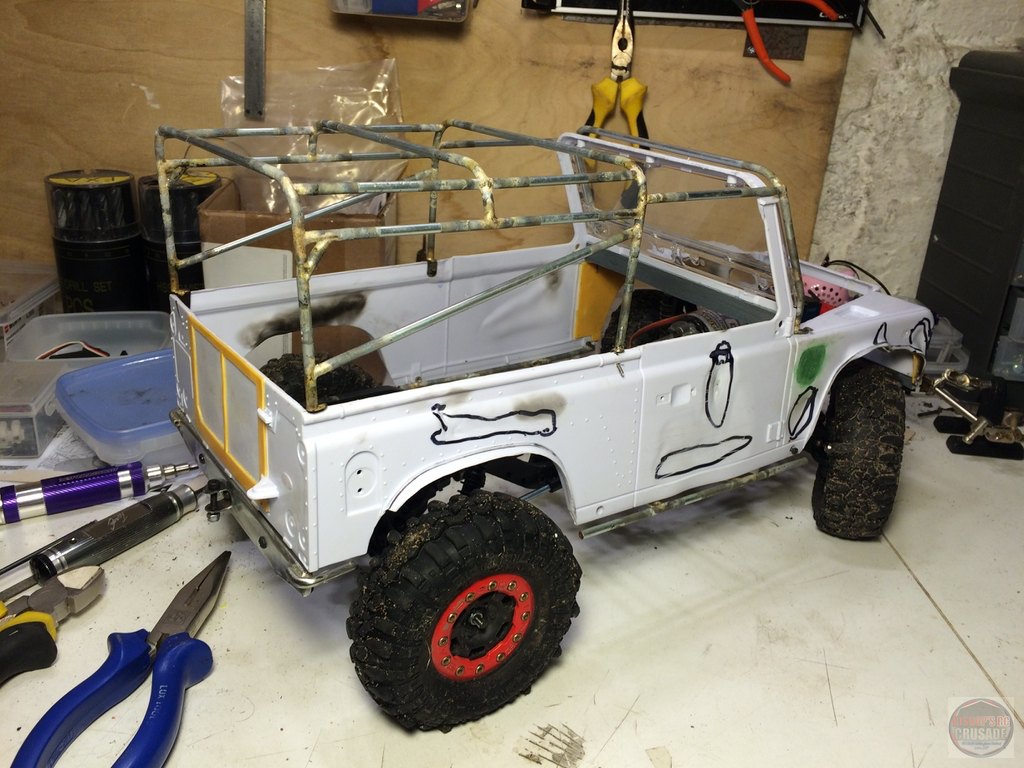

Kasasin oman hustlerin rungon jonkunlaisen huonon kopion 4mm rosteritangosta ihan tig hitsillä, ihan hyvin tuntui onnistuvan ensikertalaiseks (siis rungontekijäksi, tiggi oli kyllä jo tuttu kaveri), nyt väsään kunnon jigiä mihin saa kaikki tangot paikalleen ennen hitsausta niin tulisi ehkä paremmin ristimittoihin ja muutenkin parempi, tän ensimmäisen tein pala kerrallaan ja liittelin sitten palat toisiinsa, voin pistää kuvan myöhemmin jahka maalit on kuivunu

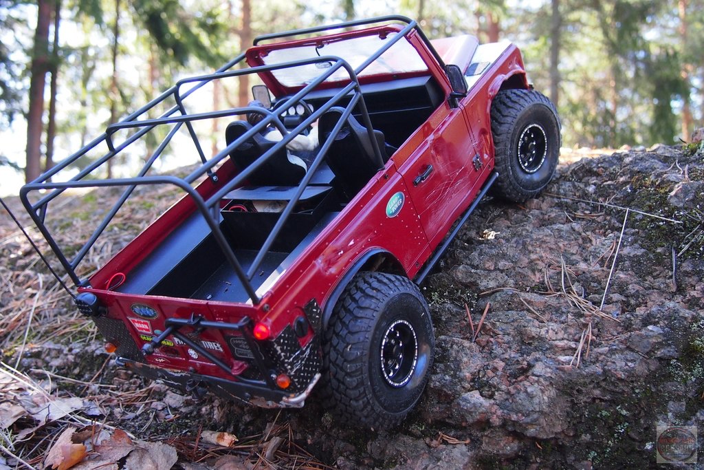

Suunnittelen seuraava projektioa ja tarkoitus on juottaa luokka 2 truggy koria.
Youtubesta löyty sekä ohjeita alumiini että teräs koreille. Kumpi on järkevämpi käyttää? 4mm hydrauliikkaputki painaa (netin mukaan) noin 0,07 kg/m.
4 mm alumiinitanko 0,03 kg/m ja 5mm alumiinitanko 0,05 kg/m. Kehikosta tulisi näin vähän kevyempi ja se ei ruostu (minä pidän sitä etuna toiset taas ei). Kestääkö kehikko vai pitääkö olla paljon enemmän tukivarsia kuin teräsrungossa joten etu poistuu?
Kiitos avusta
Re: Kovajuottaminen etc
Alumiinin juottaminen Technoweld:illä on vaikeampaa kuin hopealla teräksen juottaminen. Ilmeisen tarkkaa puuhaa oikean lämpötilan kanssa.
En ole alumiinia juottanut, mutta näin olen ymmärtänyt. Itse juotan 4mm ja 6mm hydr. putkista. 4mm putket ohuutensa takia on helppoja juotella, mutta tarvitset tuet joka sivulle turvakaari tyyliin, muuten taipuu helposti jopa 3kg rc maasturin painolla kun katolleen tippuu.
Mun D90 defessa on kokonaan 4mm putkea ja hyvin on kestänyt mutta vähän taipunut. Ei se hydr. putki nyt herkästi ruostu jos se on hyvin putsattu ennen maalausta ja maalattu hyvin.
Ei kannata liikaa miettiä painoa, suosittelen 4mm hydr. putkea jos helposti saatavilla. Toni on myös tilannut ebaystä 5mm rosteri putkea. Sillä saa ehkä hitusen paremman näköistä.
Ei kannata sen alumiinin kanssa ruveta tusaamaan. On se vaikeampaa kuin hopealla, mut vähän kun treenaa niin kyllä sillä tehtyä saa. Kevyemmäks toki saa mut se alumiinin mokona löijääntyy lämmittäessä. Saa olla tuon tuosta oikomassa. Ehdottomasti paras vaihtoehto on juurikin tuo 0.5mm seinämällä oleva rosteri putki. Tulee kestävät, kevyet ja ei ruostu (toiset tykkää, toiset ei) Valitsisin hydrauliputkenkin ennen alumiiniä.

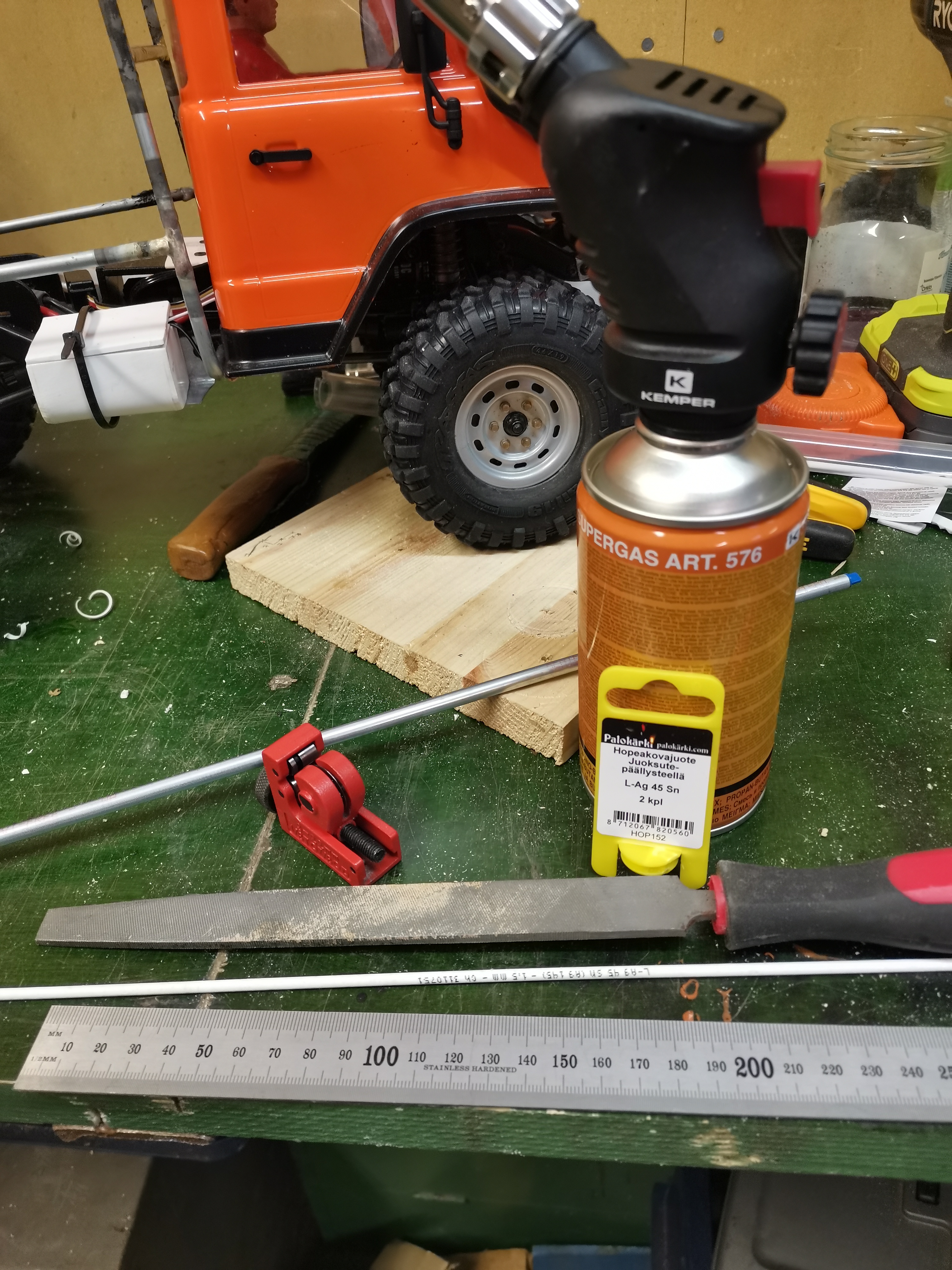

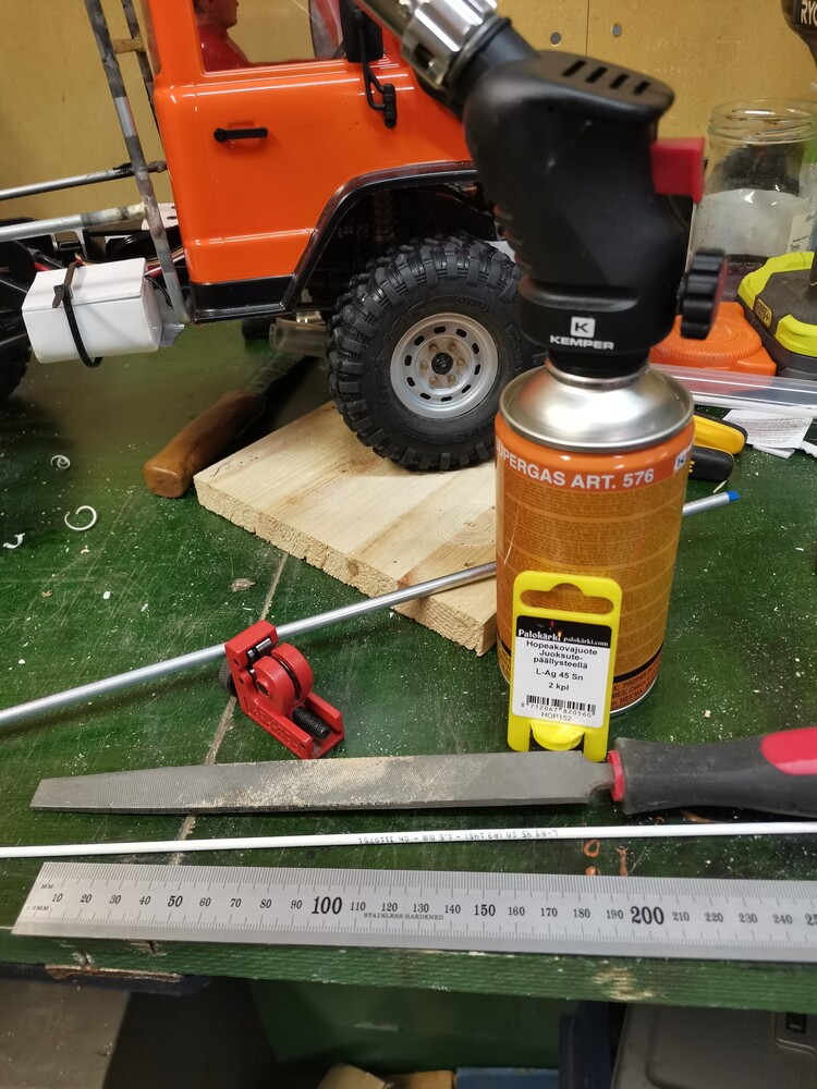

Hiidenhirvi
Viestit: 137
Tässä omat välineeni juotosten tekemiseen. Itselläni peukalo keskellä kämmentä ja kaikki täytyy kantapään kautta oppia. 4 liitoksen kokemuksella voin suositella kokeilemaan. Putkea (6mm) ostin Kouvolan dunlop hiflexistä (2 metriä ei riitä alkuunkaan) ja juotosvehkeet puuilosta. Poltin, hopeapuikko jossa on juoksute päällä (ei minusta pahan hintaista), putken katkaisin, pyöröviila. Putken taivuttimeen täytyy vielä investoida. Ruuvipenkissä tulee aika karkeaa (karmeaa) mutkaa. Toholla rauta punaiseksi ja puikolla tökkää liitokseen. Vaikutti helpolta ja osat pysyivät vielä yhdessä. Ketjussa hyviä ohjeita, vaikka bilteman linkit ovatkin vanhentuneet.
