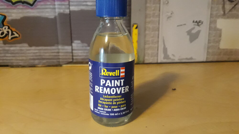

Revellin maalin poistaja on hyvää kamaa.
https://www.eurorc.fi/product/30690/rev ... over-100ml
Kova korista lähti tamiya ts maali todella helposti, voisin tarvittaessa putsata tolla kokonaisen korin.
Poistaa maalit myös lexanista, vaatii enemmän työtä. Hyvä pieniin korjauksiin ja korin ikkunoiden kirkastamiseen, koko koria en alkaisi putsaamaan.

Toimiikohan tuo myös "tehtaan maaleihin", siis jos RTR-auto on valmiiksi maalattu? Oletko kokeillut? Kysyn, kun en tiedä, onko se samaa vai erilaista maalia, mitä spraykannusta tulee.Metsäläinen kirjoitti: To 06.10.2022 11:02 Revellin maalin poistaja on hyvää kamaa.

En ole kokeillut, mutta voin kokeilla rustlerin koriin ja ilmoitan kuinka käy.

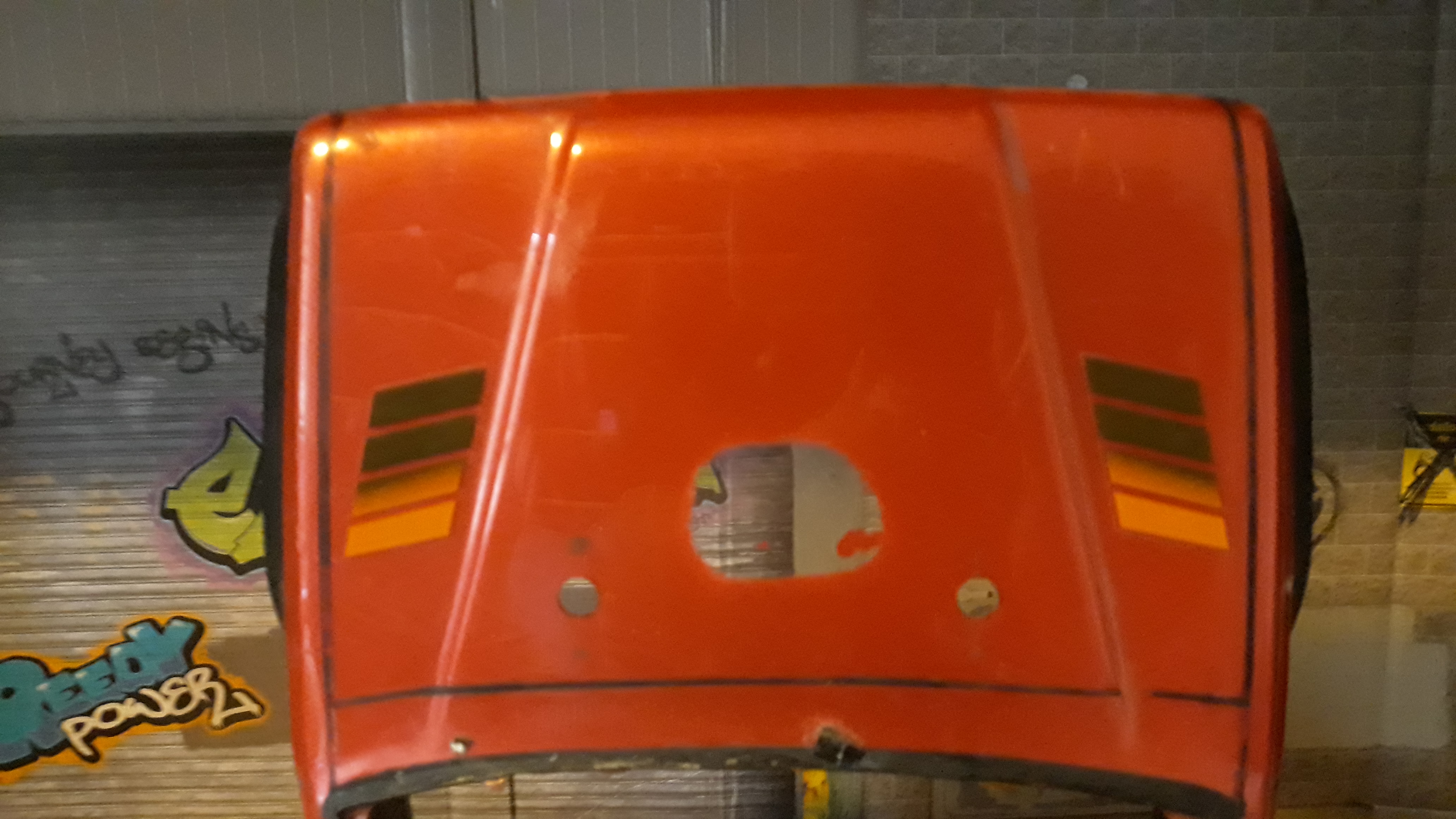

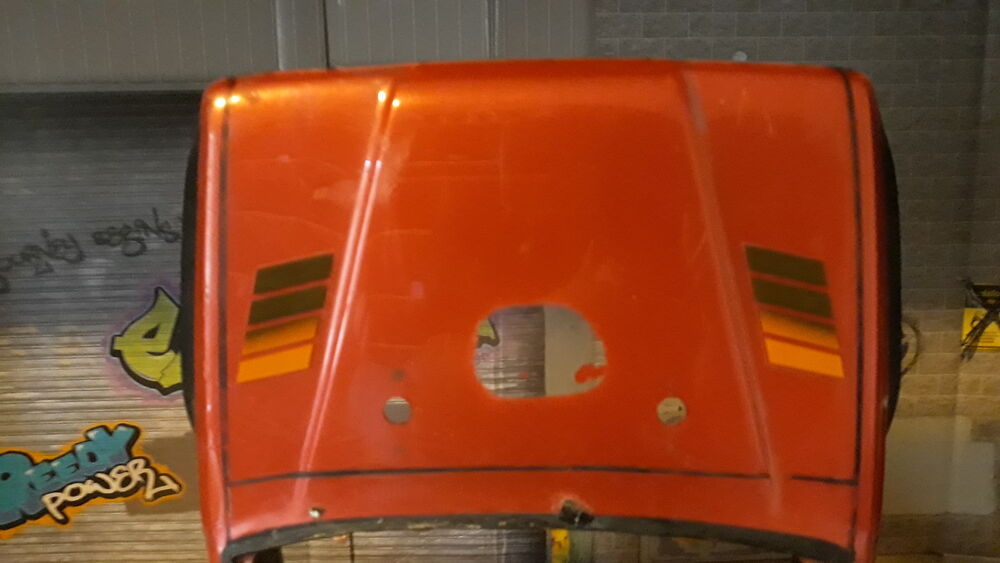

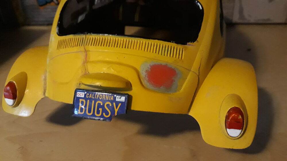

Kyllä toimii ainakin traxxasin rustlerin koriin. Pistän vielä kuvan todisteeksi hetken kulttua.Verskis kirjoitti: To 06.10.2022 11:31 Toimiikohan tuo myös "tehtaan maaleihin", siis jos RTR-auto on valmiiksi maalattu? Oletko kokeillut? Kysyn, kun en tiedä, onko se samaa vai erilaista maalia, mitä spraykannusta tulee.
- Viestit: 445
Re: Maalin poisto
Melkein koko tuulilasi puffattu. Pienellä pensselillä levitän aineen annan hetken vaikuttaa ja pyyhin paperilla pois.

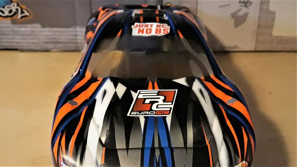

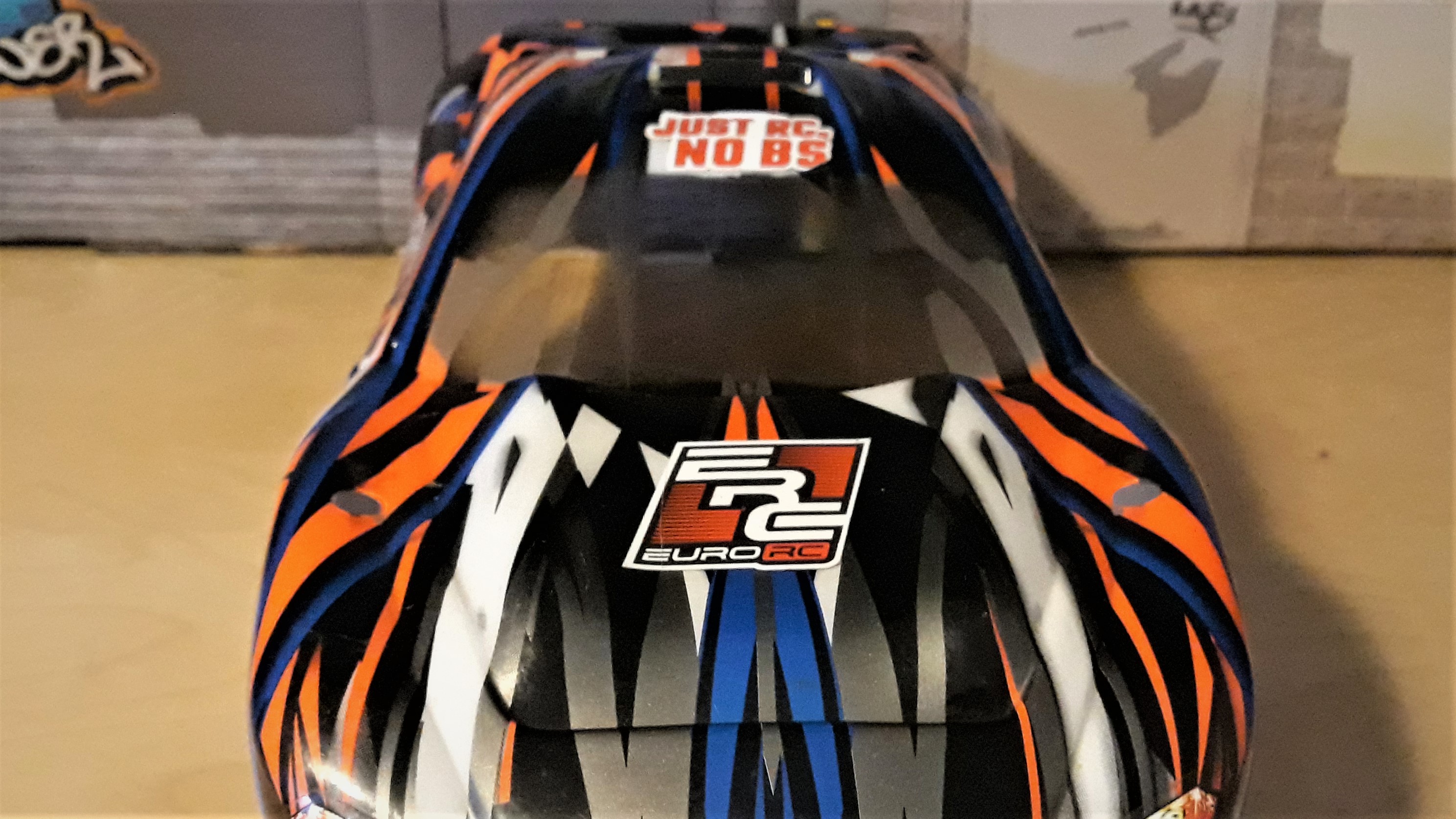

Itse poistin maalin TRX4 punaisen Defenderin ikkunoista. Aineena käytin asetoonivapaata kynsilakan poistoainetta.
Havaintoni oli, että ei kannata kauheasti liottaa, koska alkaa sumentaa lexania. Metodina käytin seuraavaa: ainetta rättiin/talouspaperiin sopivan riittävästi ja poisto märällä kohdalla hinkkaamalla. Onnistunut poisto oli enemmän mekaanista pehmenneen maalin hinkkaamista ennemmin kuin kemiallista liottamista. Hinkkaamisessa käytin kohtuullisen paljon voimaa ja pyrin poistamaan maalin nopeasti. Lopputulos oli mielestäni hyvä. Ikkunat kirkkaat, mutta pieni punaisuus jäi. Liekö sitä täysin pystyä välttämään 🤔

Re: Maalin poisto
Toi revellin tavara ei sumenna lexania ja saa niin kirkkaaksi kuin haluaa. Kannattaa kokeilla! Tollanen 100ml pullo riittää hyvin pitkään, kun sillä ei tarvitse hirveästi läträtä.teppisch kirjoitti: To 06.10.2022 17:06 Itse poistin maalin TRX4 punaisen Defenderin ikkunoista. Aineena käytin asetoonivapaata kynsilakan poistoainetta.
Havaintoni oli, että ei kannata kauheasti liottaa, koska alkaa sumentaa lexania. Liekö sitä täysin pystyä välttämään 🤔
