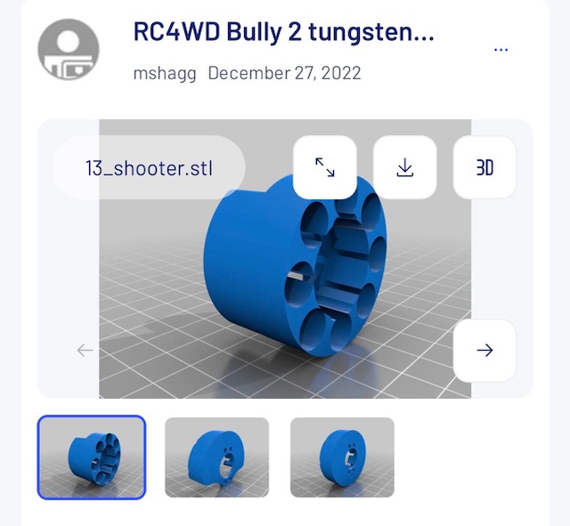

Tarviikos sen lisäpainon mikään Dlux olla? En ole asiaan vihkiytynyt mutta näyttäisi olevan tulostettavia versioitakin saatavilla.
https://www.thingiverse.com/thing:57460 ... e_vignette
https://www.thingiverse.com/thing:6614752

Ei kai sen tarvi olla Dluxilta mut nehän ne parhaat on.
Jos tulostaa meinaa niin pitäis olla 3d-tulostin mut ei oo varaa siihen. Oon pitkään tätä miettinyt ja todennut et ostamatta jää. Tulostin 300€ mut sit tarvii uuden tietokoneen ja se maksaa 10000€. Sit kun on hyvä kone niin pitää olla ajosimulaattori, se on 15000€. Mut ei oo tilaa tulostimelle missään eikä kyllä rigillekkään joten pitää ostaa 0.5milj € talo et mahtuu romut jonnekkin… Se on tuo tulostaminen loppupeleissä tosi kallista!😁😁😁

Tungstenin painojen kanssa tilanne on vain se, että materiaalina se maksaa tässä maailman tilanteessa maltaita. Oli sitten Dlux tai sitten Kiinasta pelkät kuulat 60€+ 10kpl:tta kuin valmiit mallit AlinPertiltä esim Bullyyn 130€+ postien kanssa.
Sen verran mielipidettä tulostamiseen, tehokas tietokone ei ole siinä olennainen asia ellei cad:lla itse osien piirtäminen luo sitä tarvetta. Eikä ”perus” rc-osien mallintaminen mitään mahdottomia tehoja vaadi koneelta.
Voihan noita valmiita malleja voi pyöritellä ihan puhelimella tai tabletillakin

Kimi kirjoitti: Ke 15.04.2026 09:15 Tarviikos sen lisäpainon mikään Dlux olla? En ole asiaan vihkiytynyt mutta näyttäisi olevan tulostettavia versioitakin saatavilla.
Nuohan on pätevät! Sisään leikkelee messinkitangosta soivat palat, niin kohtuu rahalla pääsee ja saa painoa 🤔
