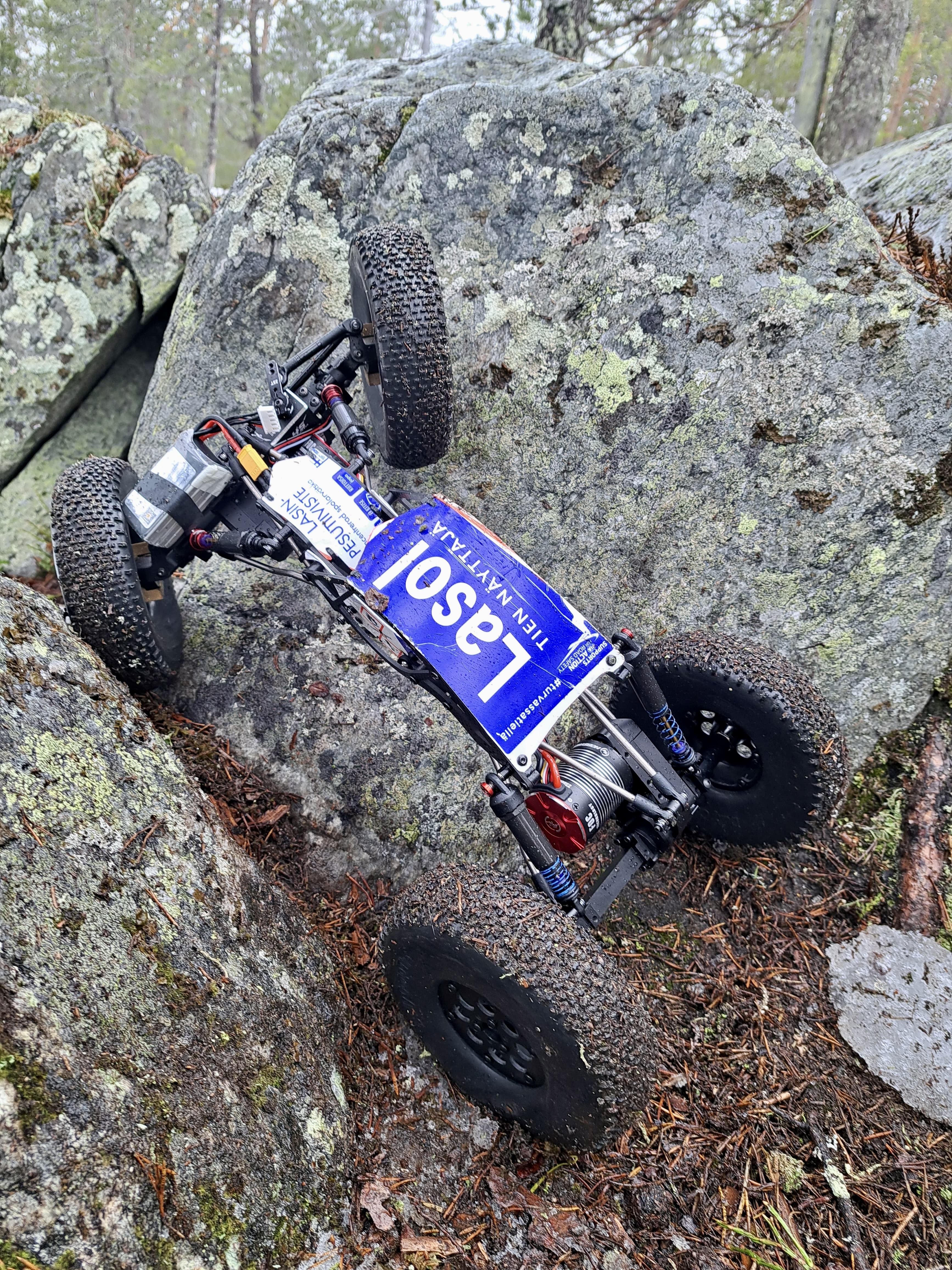

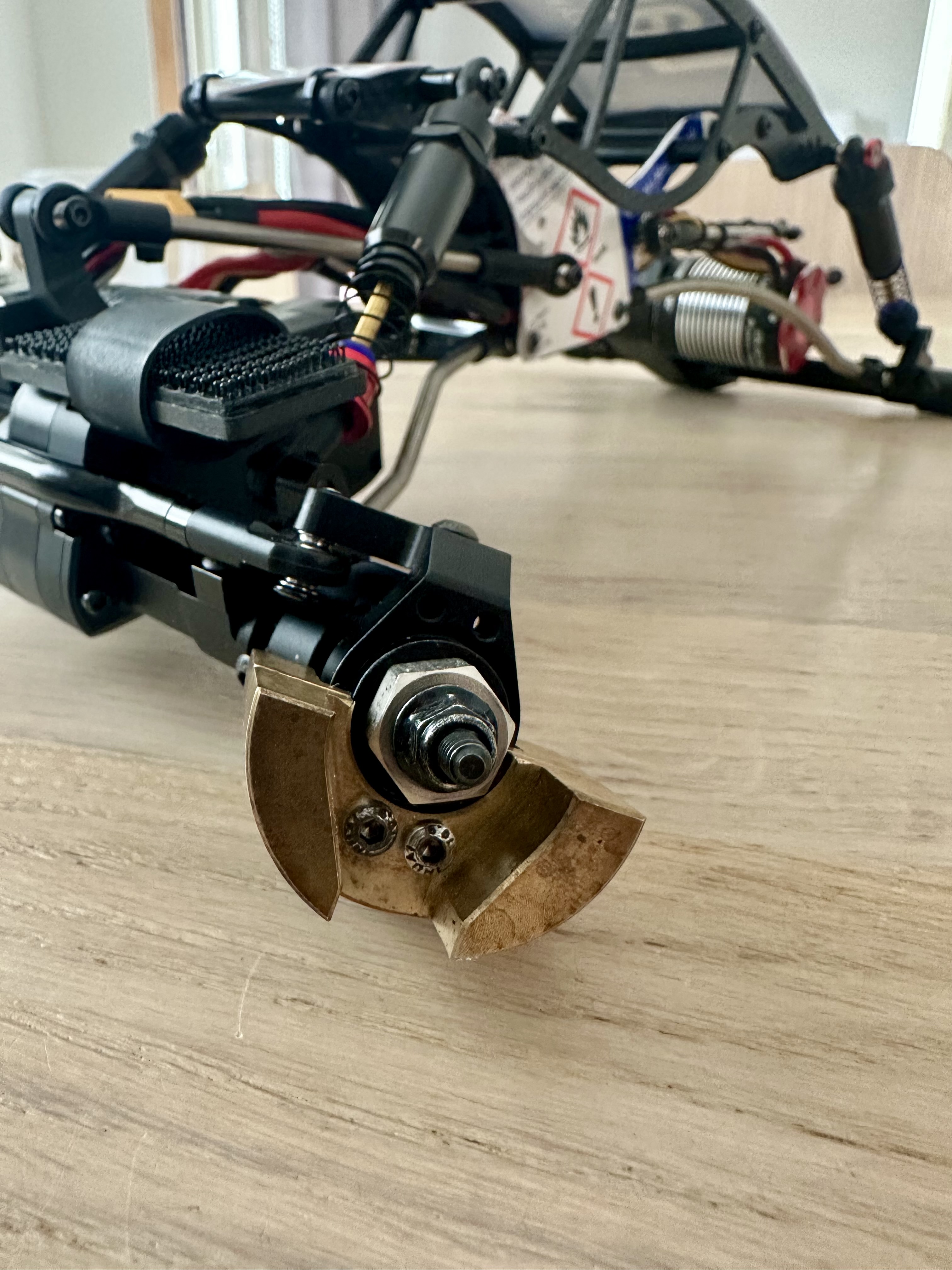

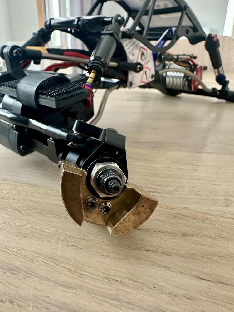

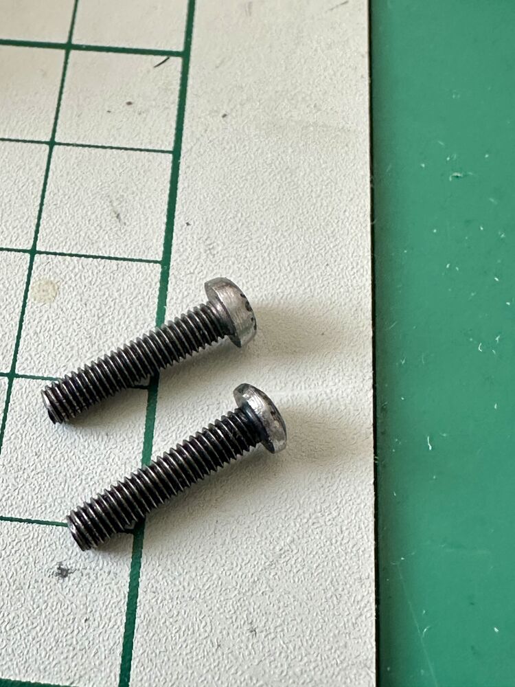

Tulipa tässä vapaapäivänä otettua Bully vielä pöydällä ja pohdin tuota casteria. Käänsin sen tappiin c-hubeista ja modattu raidetanko toimii kyllä mut ehkä kääntyvyyttä voisi olla hieman lisää? Noh sen näkee kun pääsee kiville.
Ja myös modasin painoja hieman. Nyt molemmat painot on akselin alapuolella. Hieman piti ruuveja sorvata, että toi onnistu.

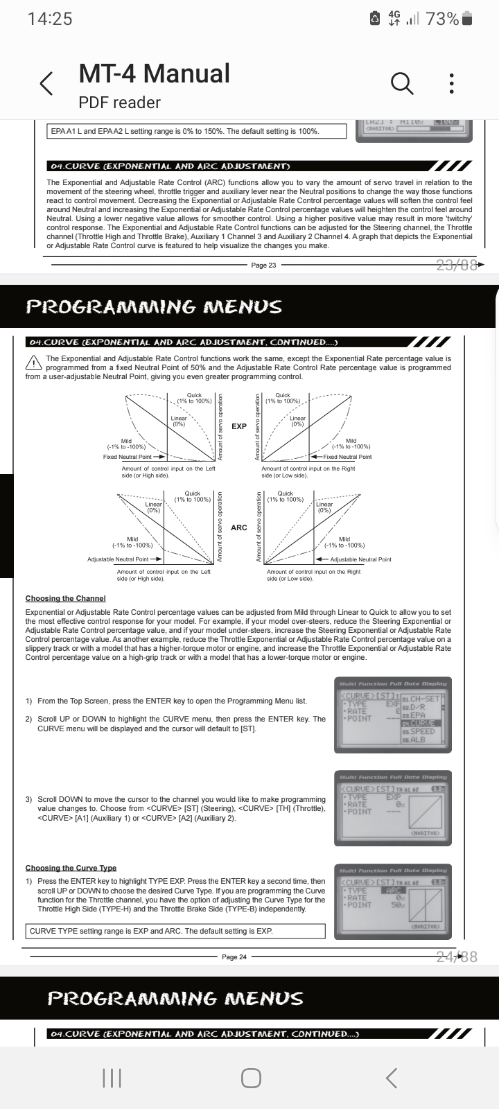

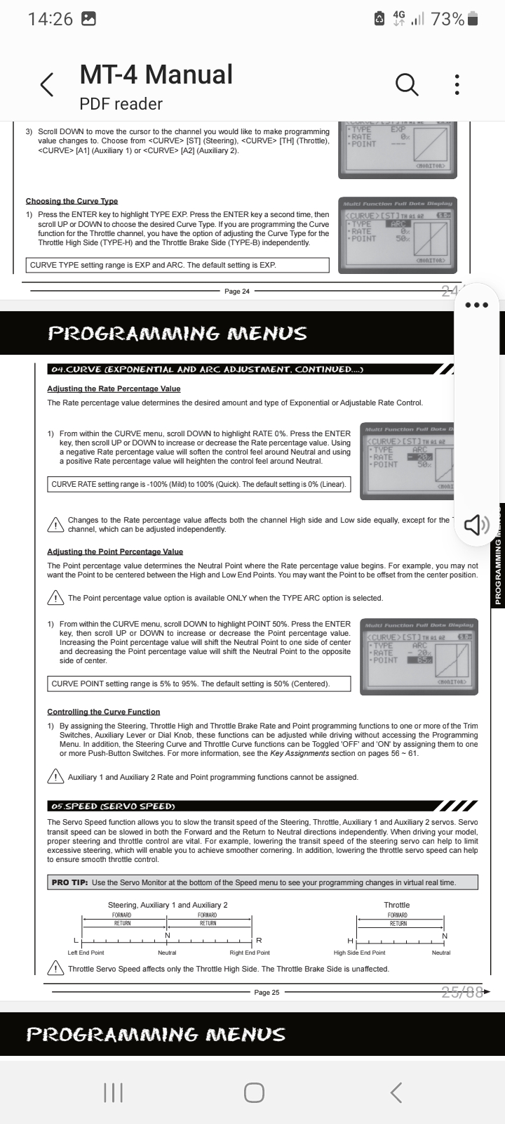

Löysin omalle mt-4 sanwan radiolle ohjekirjasen pdf muodossa ja tossa puhutaan käyristä, kokeile jos jeesaa

Itse sille leveri potikalle ei ole käyrä säätöä, kaasulle on käyrä säätö, pitää muistaa vain säätää sen toisenkin noparin käyrä samaa muuten menee eritahtiin.

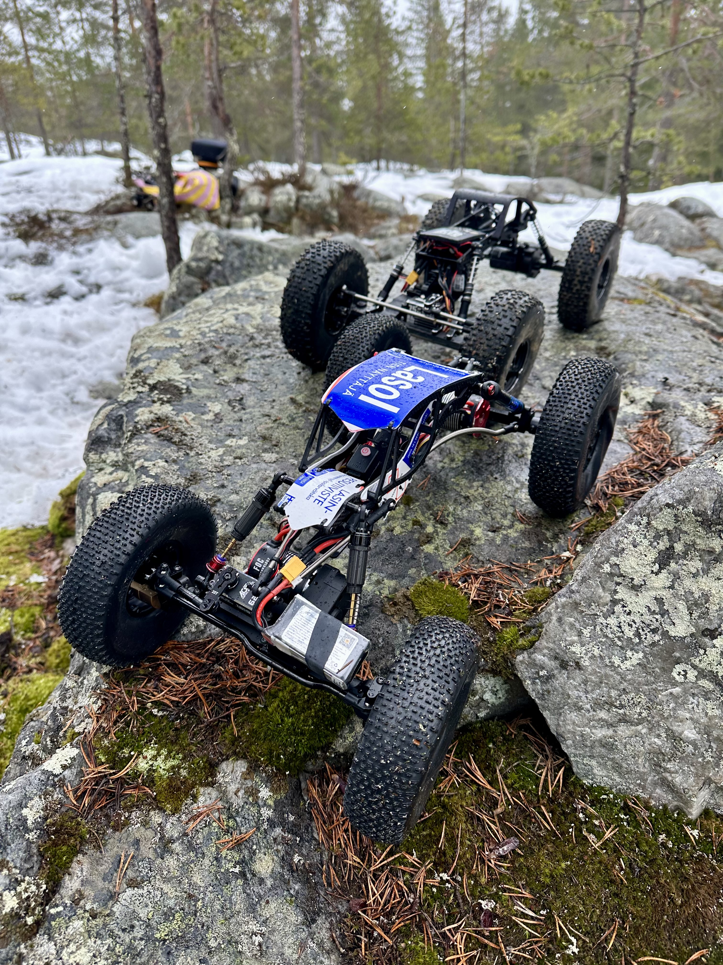

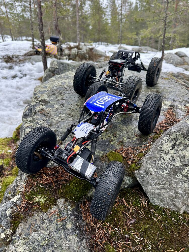

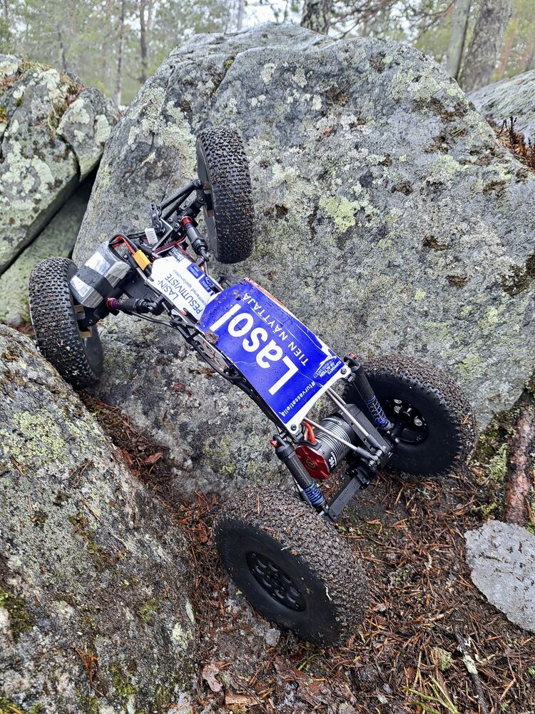

Ekat savut vetästy Oukun jäisillä ja limaisilla kivillä! Pitoa ei ollut sitten ei yhtään! Yhden akullisen ajoin sormet aivan jäässä ja eka shakedown meni siinä mielessä hyvin, että auto säilyi ehjänä!😁 Ajoa pitää saada kyllä aivan kunnolla alle jos meinaa tällä oppia ajamaan…
Huvikseen latasin akun täyteen ajojen jäljiltä, 481mahi sinne meni. Eli joo, voishan nuo akut olla pienempiäkin. Pitäiskö nuo myydä vai ei?🤔 Ja hommais vaan sirommat tilalle…
Ei oikeen kuvia tullut otettua. Samu nappas pari videota ja yhden kuvan. Nakataan se tähän. Ja joo, akku oli huonosti kun otti rengas aluksi kiinni mut korjasin sen aika pian. Tarkempi saa tuon kanssa olla.

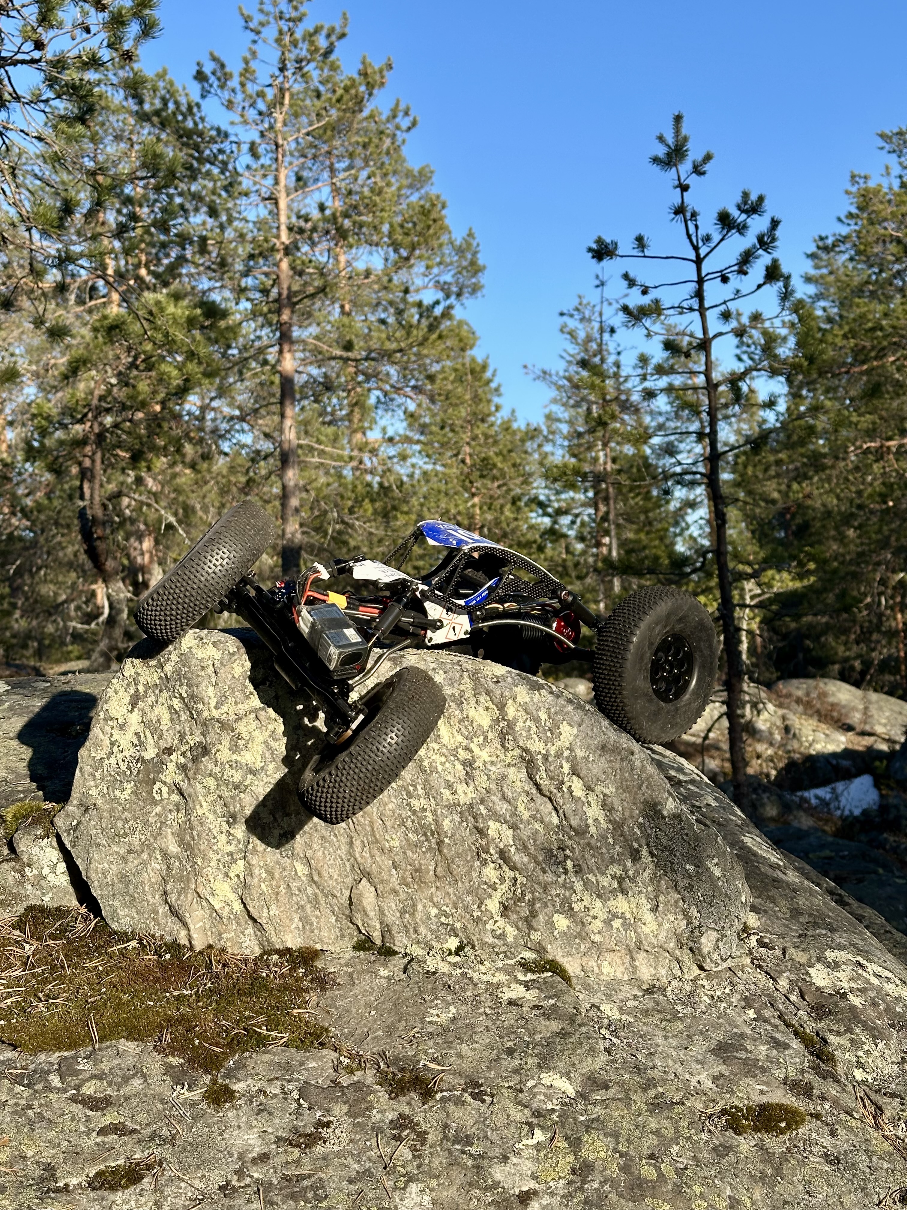

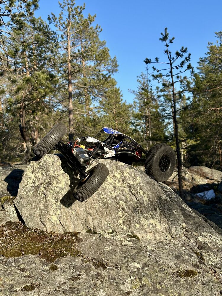

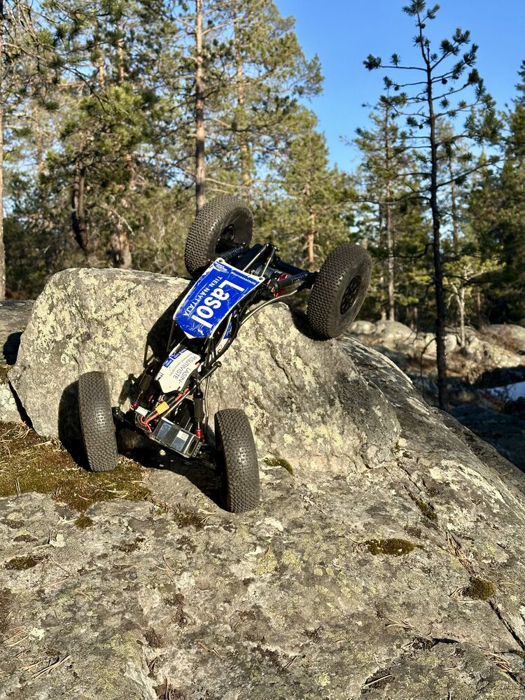

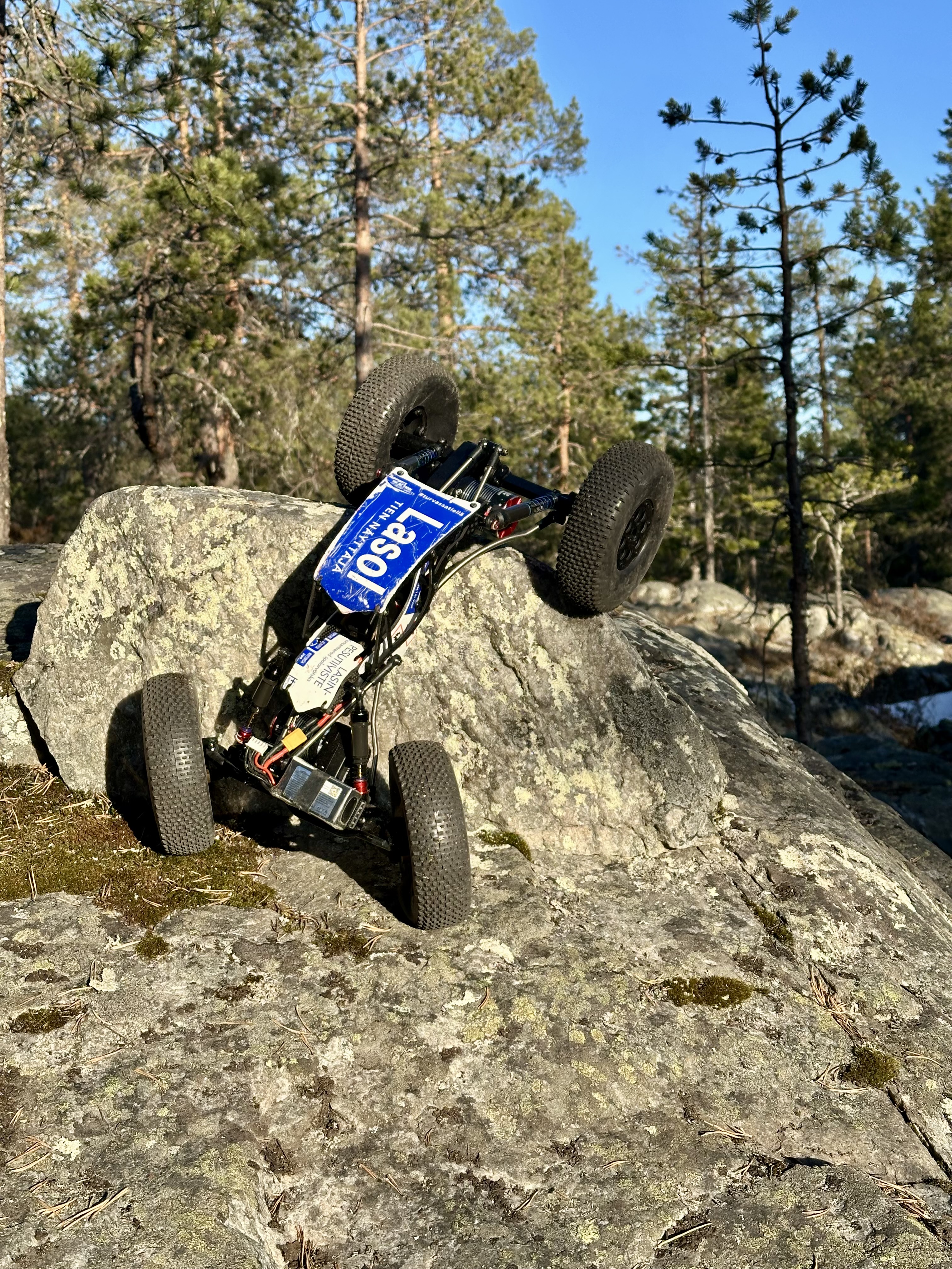

Tänään pääsin ekaa kertaa kuiville kalliolle ajeleen Bullyllä.
Ja olipahan kyl melkoinen pettymys. 😕🫠 Jotenkin sellainen fiilis, et perska menee pahemmista paikoista kuin tämä. Ehkä odotukset oli jotenkin erityisen korkealla? Ja saatoin kokeilla sit vaan jotain aivan pöljiä linjoja tän kans mitkä ei vaan onnistuneet…
Myös fiilis et etuakselilla sais olla joku 1.7kg enempi painoa, että keula pysyis paremmin kalliossa?🤔 Vai voisiko linkit asemoida toisin mikä vaikuttais tuohon? Vai jousituksen säädöt? Vai kaikki? Kenties ei mikään näistä ja kyse puhtaasti siitä, ettei vielä vaan osaa ajaa tällä…
Toki edelleen on se fiilis et akuiksi tuli valittua liian isot ja järeät.😕
Mut olipa kiva kun oli reilusti yli +10°c, tuuli nyt oli hieman kylmä.

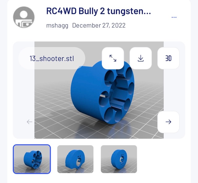

Tarviikos sen lisäpainon mikään Dlux olla? En ole asiaan vihkiytynyt mutta näyttäisi olevan tulostettavia versioitakin saatavilla.

Ei kai sen tarvi olla Dluxilta mut nehän ne parhaat on.

Tungstenin painojen kanssa tilanne on vain se, että materiaalina se maksaa tässä maailman tilanteessa maltaita. Oli sitten Dlux tai sitten Kiinasta pelkät kuulat 60€+ 10kpl:tta kuin valmiit mallit AlinPertiltä esim Bullyyn 130€+ postien kanssa.

Nuohan on pätevät! Sisään leikkelee messinkitangosta soivat palat, niin kohtuu rahalla pääsee ja saa painoa 🤔Kimi kirjoitti: Ke 15.04.2026 09:15 Tarviikos sen lisäpainon mikään Dlux olla? En ole asiaan vihkiytynyt mutta näyttäisi olevan tulostettavia versioitakin saatavilla.
