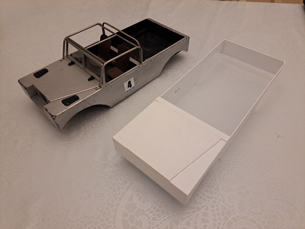

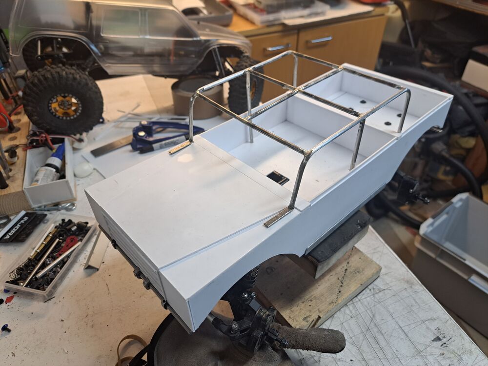

KORI
Koria kun lähdettiin pitkästä tavarasta suunnittelemaan, niin ajatus oli pyrkiä helppoon ja nopeaan lopputulokseen ilman suurta ajankäyttöä. Varsinkin kun kyseessä kisa-auton kori, joka tullaan puskemaan väkipakolla paikoista kuin paikoista. Korimalli valikoitui siis sen mukaan.
Esikuvana tälle autolle on Land Rover Series II. Helppo kantikas saippuakotelo, johon käden taidot varmasti taipuvat. Hieman harmitti kun Boom Racing ehti lanseeraamaan tästä myös kaupallisen version ennen kuin tämä valmistuu. Taisi idea tähän koriin syntyä viime kauden Naantalin kisareissulla autossa istuessa.
Itse tehdyn korin hyviä puolia on, että pääsee mitoittamaan sen tarkasti haluamansa mukaan. Tosin, kyllä tämä luomus on lähellä 1/10 skaalan mittasuhteita. Originaalin wheelbase on 2769mm ja minulla 287mm. Korin leveydeksi tuli 156mm, joka ei jätä hirveästi varaa leventää etuakselin raideleveyttä (n. 150mm renkaiden sisäpinnoista). Toivottavasti ei ole tarvekaan.
2mm Forex on helppoa ja nopeaa rakentaa pikaliiman kanssa. Liimauksista tulee todella vahvoja ja korista tukeva, kun on alkaa rakenne muodostumaan. Pilaireista ja katosta ei tarvitse välittää, sillä kuvissa näkyvän avohytin kruunaa vain tuulilasi. Ympärille tulee ulkoiset turvakaaret täyttämään vaaditut korkeusvaatimukset ja suojaamaan tuulilasia ja sisustaa.
Painoa korille tulee n. 250g sisustoineen. Punnitaan tarkemmin kun valmistuu pidemmälle. Korin paino hieman mietitytti, mutta näyttäisi, että se pysyy aisoissa. Tässä vaiheessa auton kokonaispainoarvioksi alkaa muodostumaan 2250g. Sitä pitäisi Fusion Mini16 jaksaa vedellä pitkin kiviä.

TURVAKAARET
Jotta pisteet saadaan kasaan, tulee ne suunnitella hyvin ja viisaasti. Tähän olen ainakin pyrkinyt ja yksi osa tätä pyrkimystä on ottaa pisteitä turvakaarilla. Tulevalle kaudelle niistä saatavat pisteet ovat laskeneet, mutta riittävästi niistä saa silti tähän projektiin. Kaaret myös vaaditaan, kun katto on poistettu. Tämä on myös painon ja painopisteen optimointia.
Kaaret on väännetty 4mm RST putkesta 0,5mm seinämällä. Korkeus on optimoitu hytin osion korkeusvaatimusten mukaan. Kohtuu kompakti laitos tuosta tuli, mutta kyllä siihen silti n. 90cm tuli putkea juotettua yhteen. Samaan pakettiin juottelin lavakaaren, johon meni vielä 30cm lisää. Painoa kuitenkin kokonaisuudella on 51g, joka on hyvin kotuullisesti. Tuolla kun ei ole kattoa tai seiniä hytin ympärillä painoa nostamassa. Ollaan siis edelleen <2300g tavoitteessa.

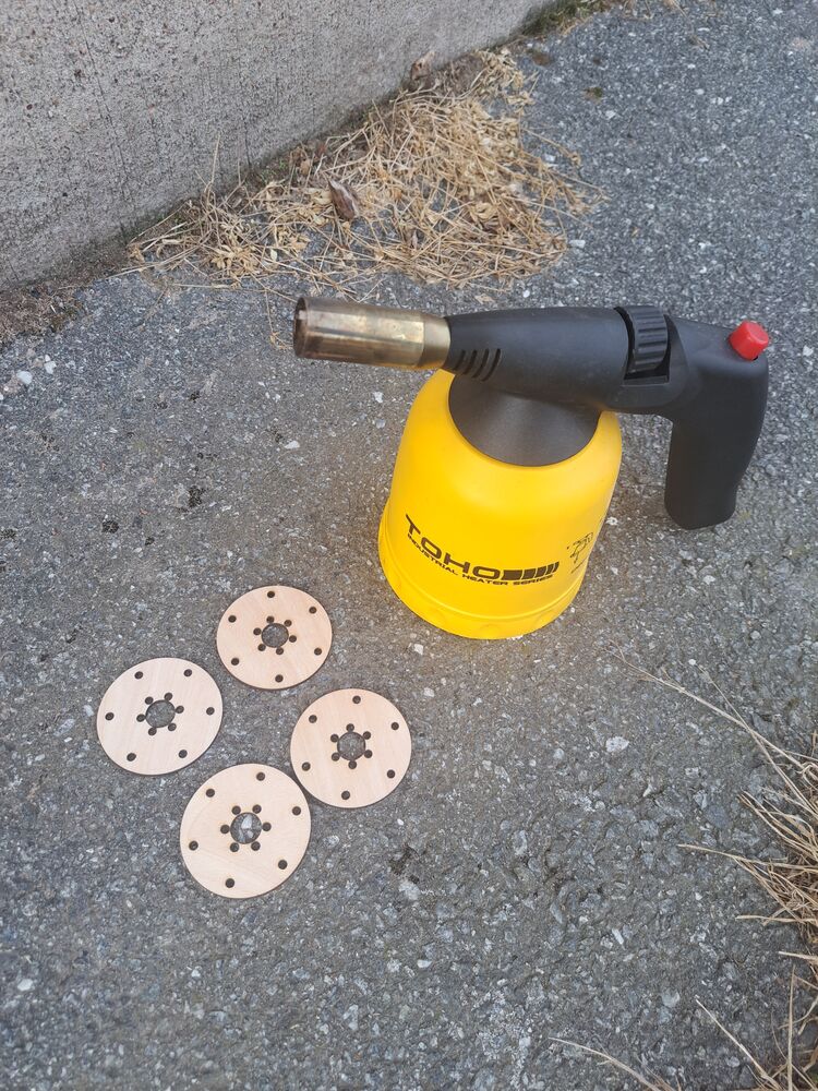

Pitkä talvi takana ja kevään tullen aletaan taas ihmetellä kisa-autoja. Eihän tässä ole kuin reilu kuukausi kisakauden alkuun. Sääntömuutoksia tuli jonkun verran, joten se teettää aika lailla töitä. Päivitellään vähän mitä autolle kuuluu.
Forex koppa jouti hall-of-fameen viime kauden mestaruuden myötä. Se kun ei tällä kaudella ole laillisesta materiaalista rakennettu. Päätin rakentaa uuden 1,5mm styreenistä. Tällä kertaa modernisoitiin laiskuuttaan kori tälle vuosituhannelle ja saippuakotelo sai säilyttää tasaisen nokan. Samalla tuli oiva mahdollisuus tehdä hytistä kaksirivinen ja kerätä lisää pisteitä. Tulevan kauden -60 maksimipisteet ja scalekrääsästä saatavien pisteiden karsiminen pakottaa hakemaan pisteet jostain "oikeasta" rakentamisesta. Korin mitat pysyi täysin samana.

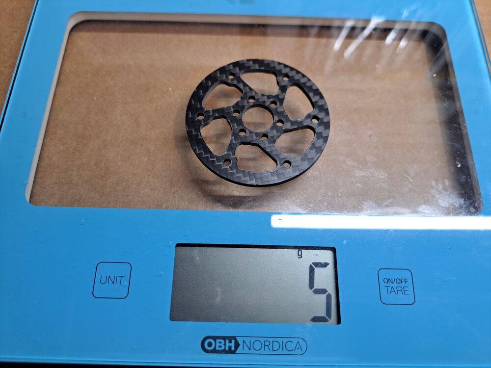

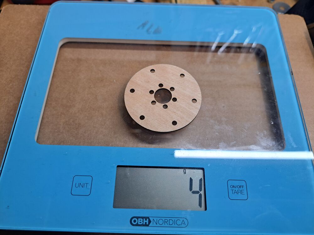

Hiilikuitu vanteissa liittyi myös bannilistalle, joten nekin vaati jotain muutosta. Uusia vanteita en lähtenyt hankkimaan, sillä nykyisillä saa maksimaalisen offsetin, joka vaaditaan, jotta auto pysyy riittävän kapeana. Nyt sitten realisoitui suunnitelma, jonka meinasin toteuttaa jo viime vuonna, kun keskustelu hiilikuidun bannaamisesta sääntökomiteassa kävi kuumana. Eli hiilikuidun tilalle 3mm koivuvaneria. Yllätykseksi uudet faceplatet olivat jopa kevyemmätkin. Piti hakea puupinta paremmin esiin hieman tohottamalla pintaa. Nyt on paljon scalemmat kuin hiilarit 💪
Pistemaksimit pisti nöyrälle paikalle ja jouduin laittamaan autoon kuskin. Skeleton aikakaudella en viitsinyt lähteä luita keräilemään hyttiin, koska totesin haamun olevan luita kevyempi. Nyt on scaleoletettu herätetty taas henkiin ja pääsee puikottamaan mollien välistä tämän kauden. Eväinä oletetulle oliolle painiukko massakaudelta, pieniä Barbie-vaatteita, vaahtomuovia ja rautalankaa. Täysverinen laillinen tyyppihän siitä tuli.
