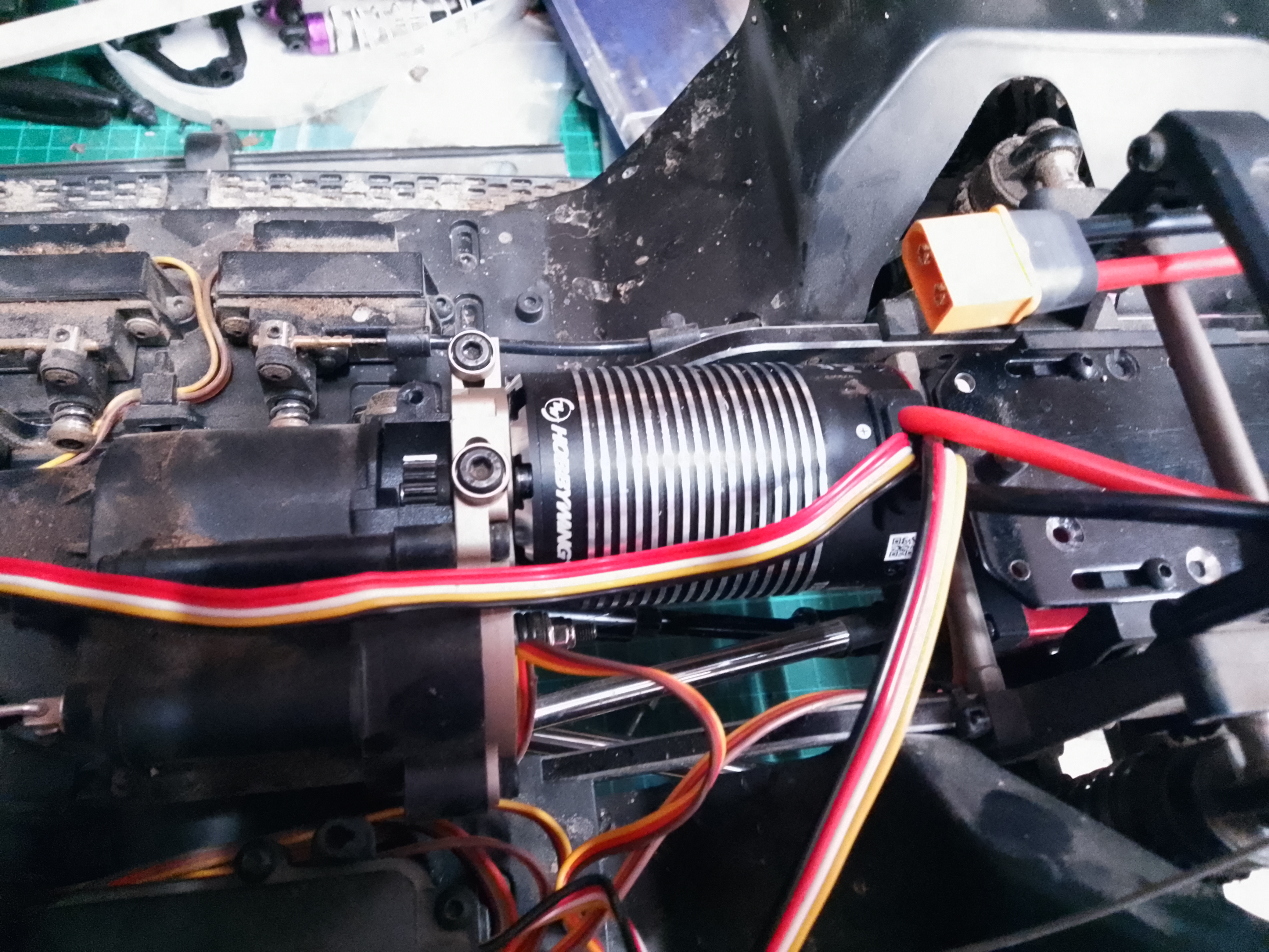

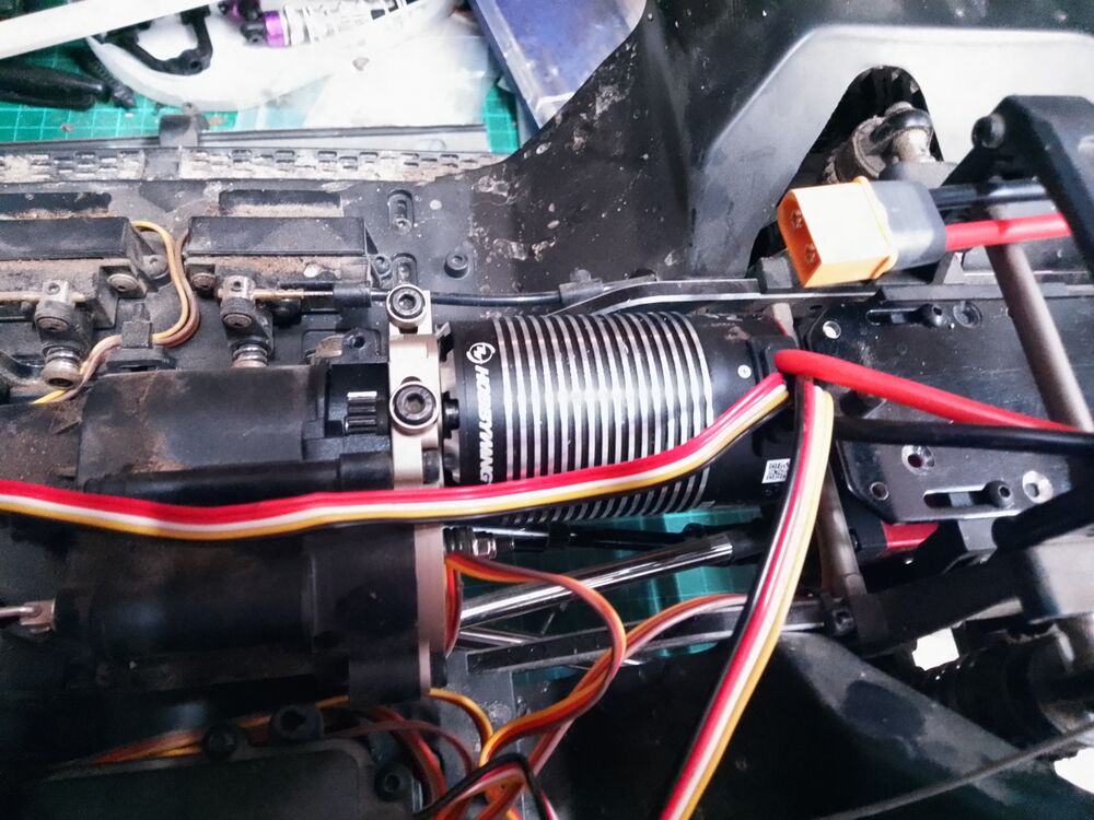

Sinne meni paikoilleen.
2. vaihde oli aika turha tässä jo ennestään ja nyt ihan useless.
Kun vaihtaa ohjaimen niin löytyy kanava vinssillekin.

Oliko se ihan bolt on-asennus? tarviko mitää adapteria?
Viestit: 2538
Re: Dorf Orc Nob
Bolton. Moottoripukissa reiät kahdelle jaolle. Orig motti M4 pulteilla isolla jaolla. Löytyy myös se "normi" M3 pulteille. HW:ssä se standard jako sekä M3 että M4. Laitoin siis M3 pulteilla kii.
