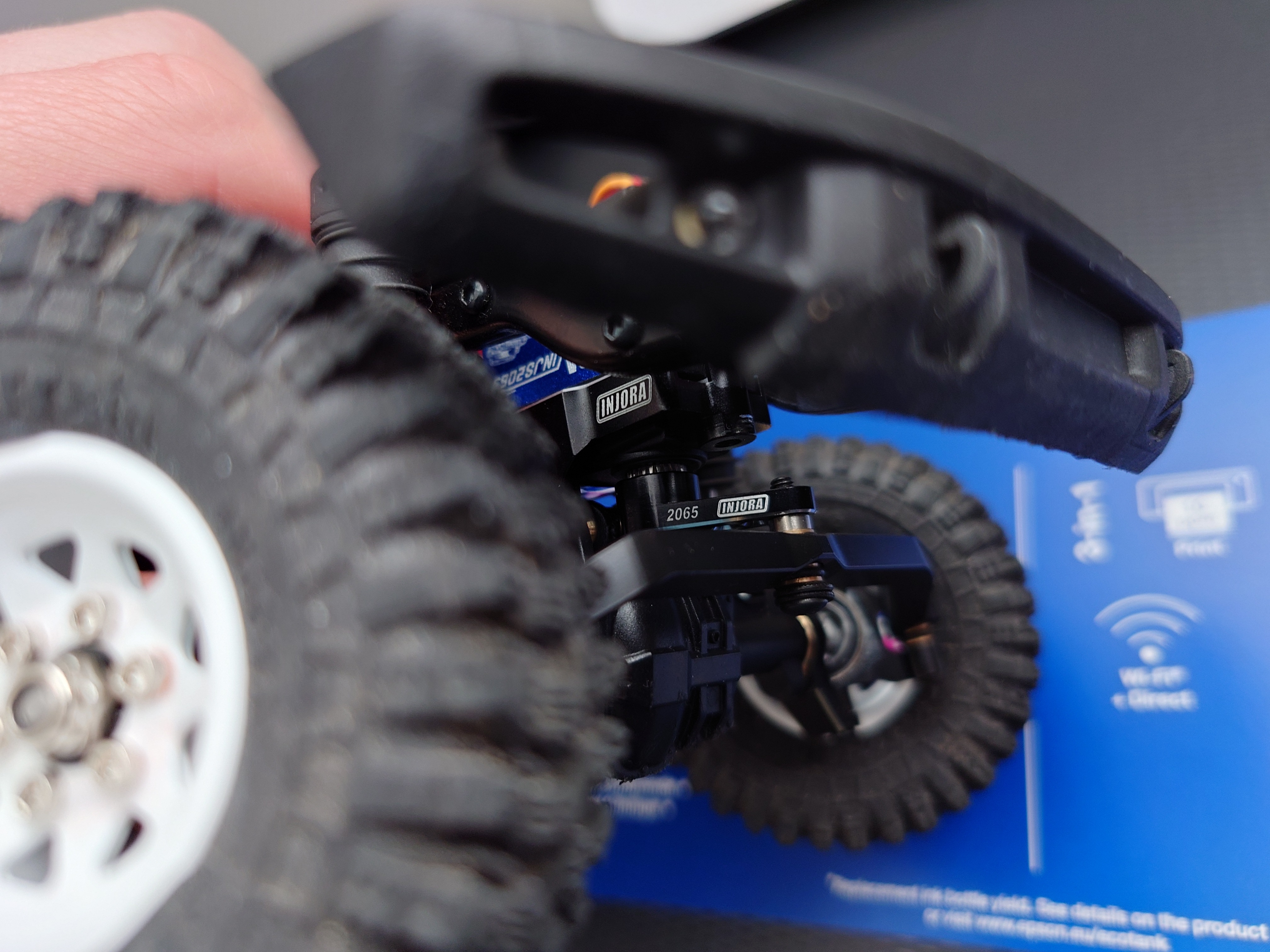

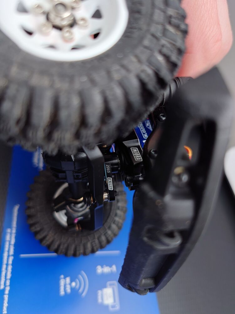

Jouduin laittamaan välipaloja ja par prikkaa väliin, jotta ohjausservon varsi ja tanko kohtaisivat. Tyhmä myös tuo Injoran, mitä ne nyt on "puslia"(?)/linkin päät, piti joku kumi laittaa väliin, että pysyi paikalla.
7kg servo kiinni.
20240905_163206.JPG[/attachment Aij aij, kyllä on huomattavasti enemmän kallistuksen kestoa, kun sai metallia lisää alas. Leveys tuo ~0,5cm lisä leveys jotenkin myös näyttää hyvältä 😎 [attachment=1]20240905_164445.JPG
Tajusin, että olin tilannut väärän vaihteiston kuoret 🤦, pitää olla tietyt, että käy tuohon Fat Viper. Noh, kivasti tämä nykyiselläkin osilla kulkee.

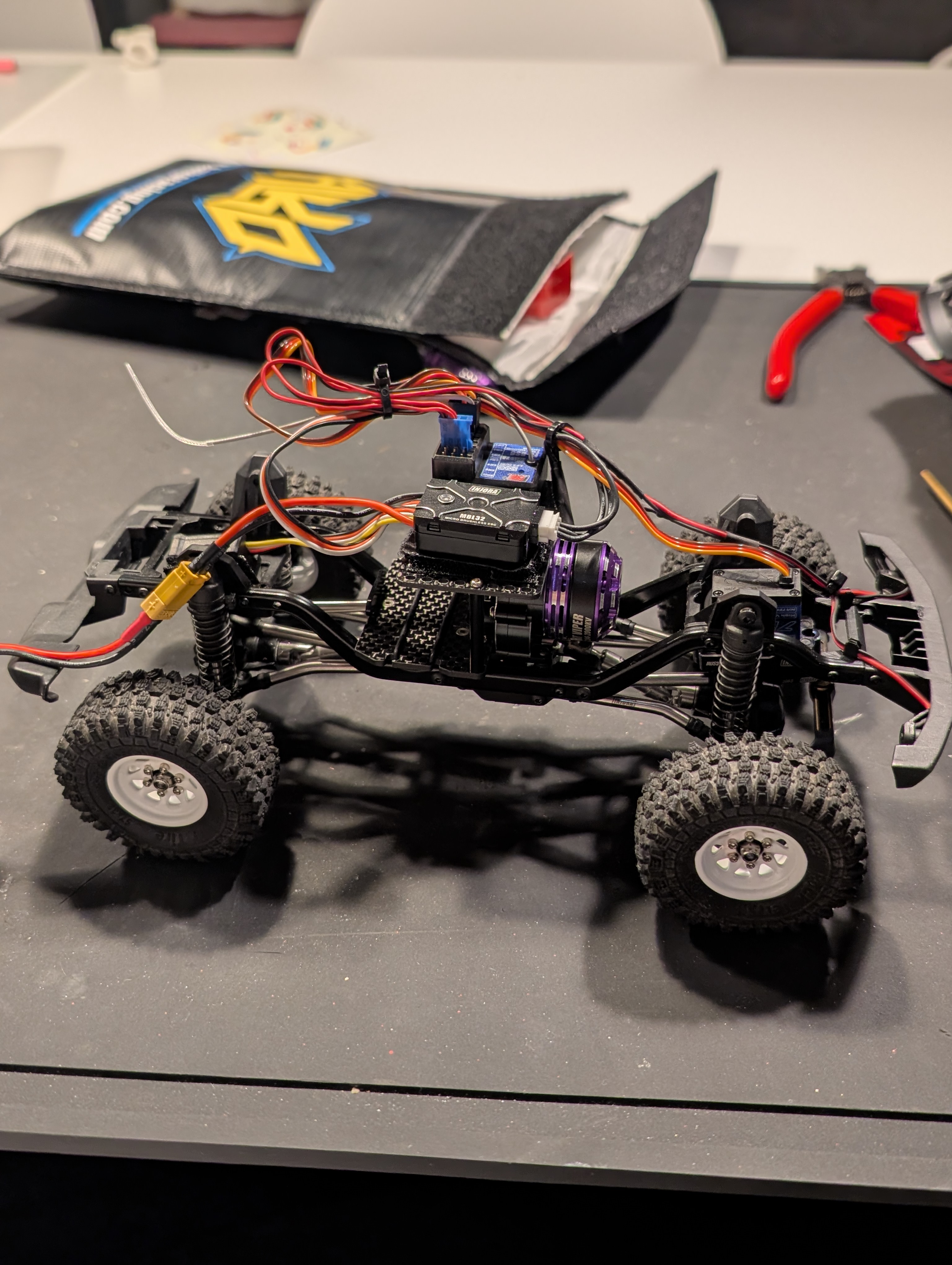

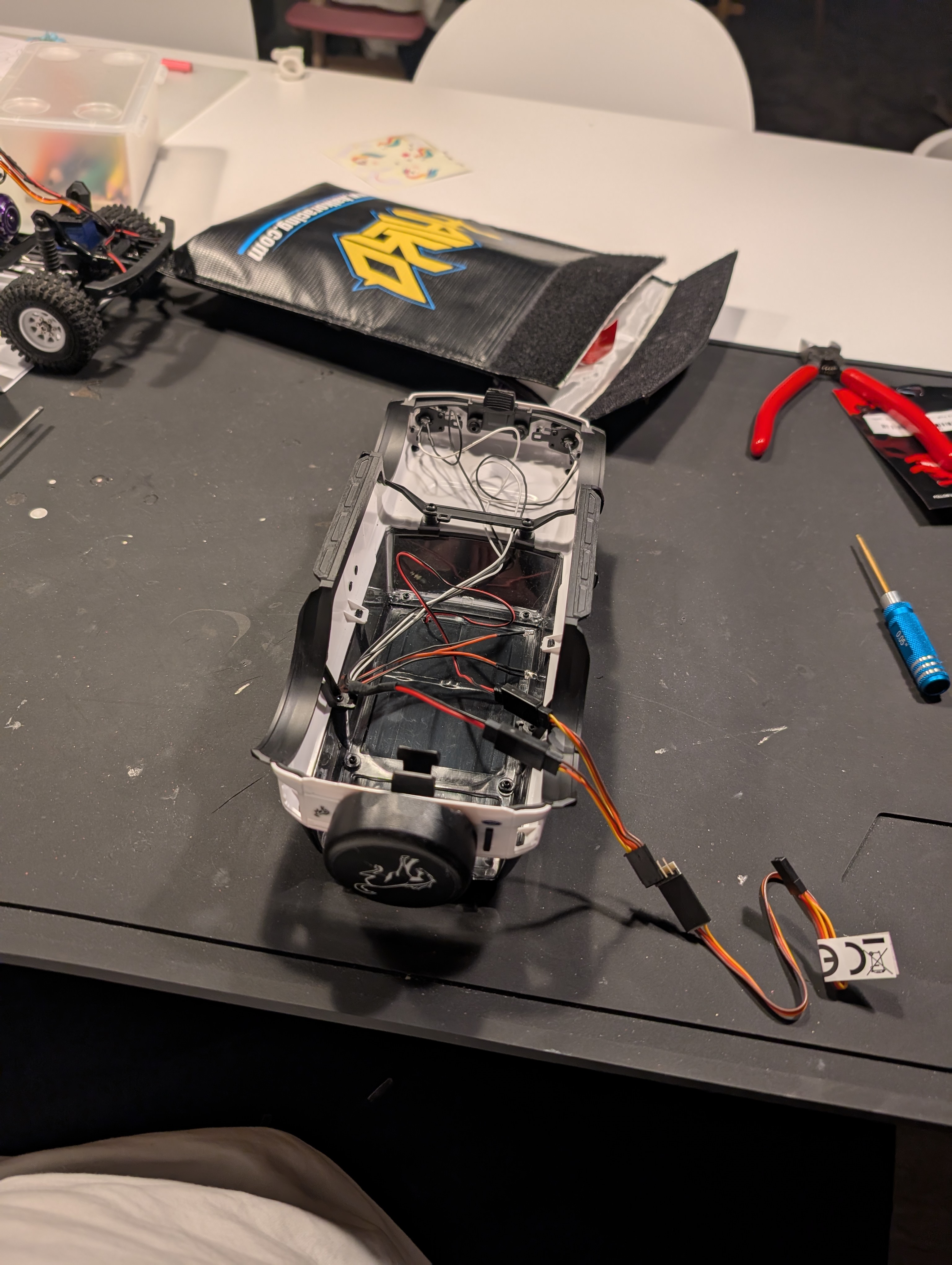

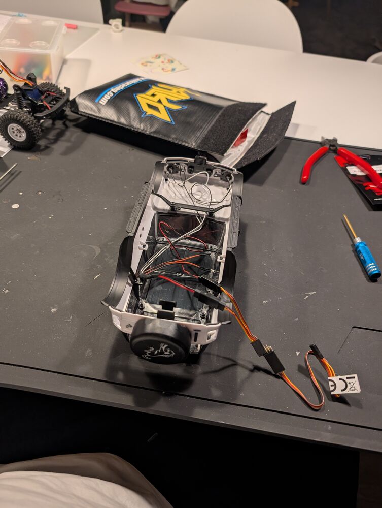

Injora Fat Viper Outrunneri tuli asennettua, samoin uusi ohjausservo, vastaanotin ja nyt viimeiseksi menee Injoran ~6 euron valot, Traxxaksen valojen sijaan, koska nämä vaativat oman merkin Bec:n(?) toimiakseen. Taidan samalla heittää vähän pidemmät Injoran iskarit myös kiinni, sen verran on painoa tullut.
Xt60-xt30 adapteri odottaa myös käyttöä, mutta C1 kisa käytössä olevat 1300mAh akut saikin toistaiseksi toisen kodin kun ei ole kisoja. Tästä enemmän huomenna 🫣.
