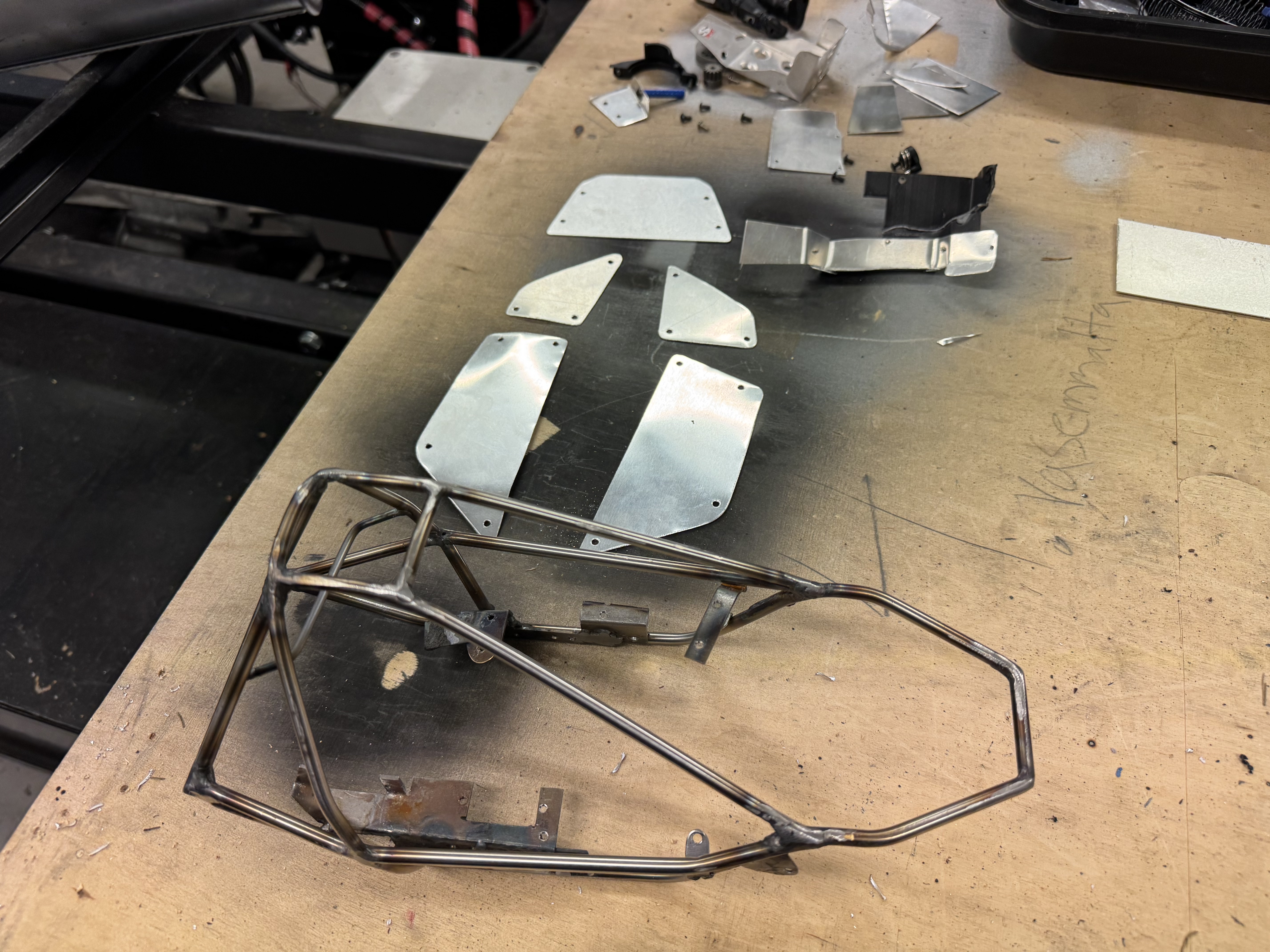

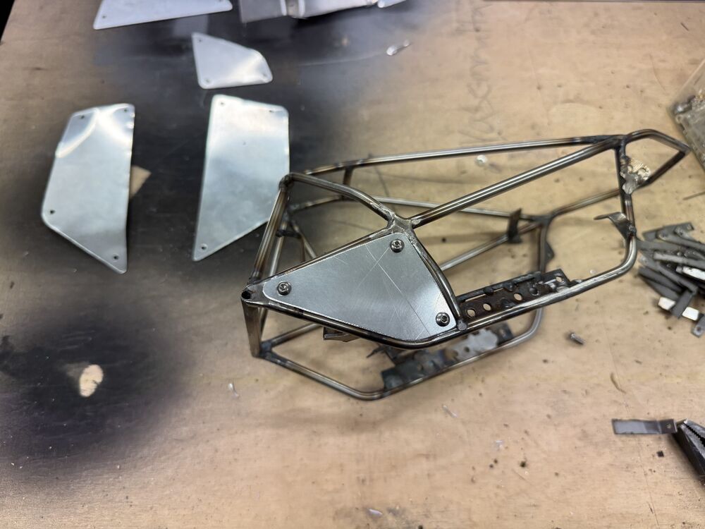

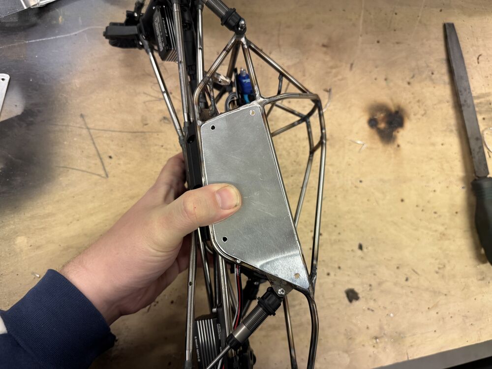

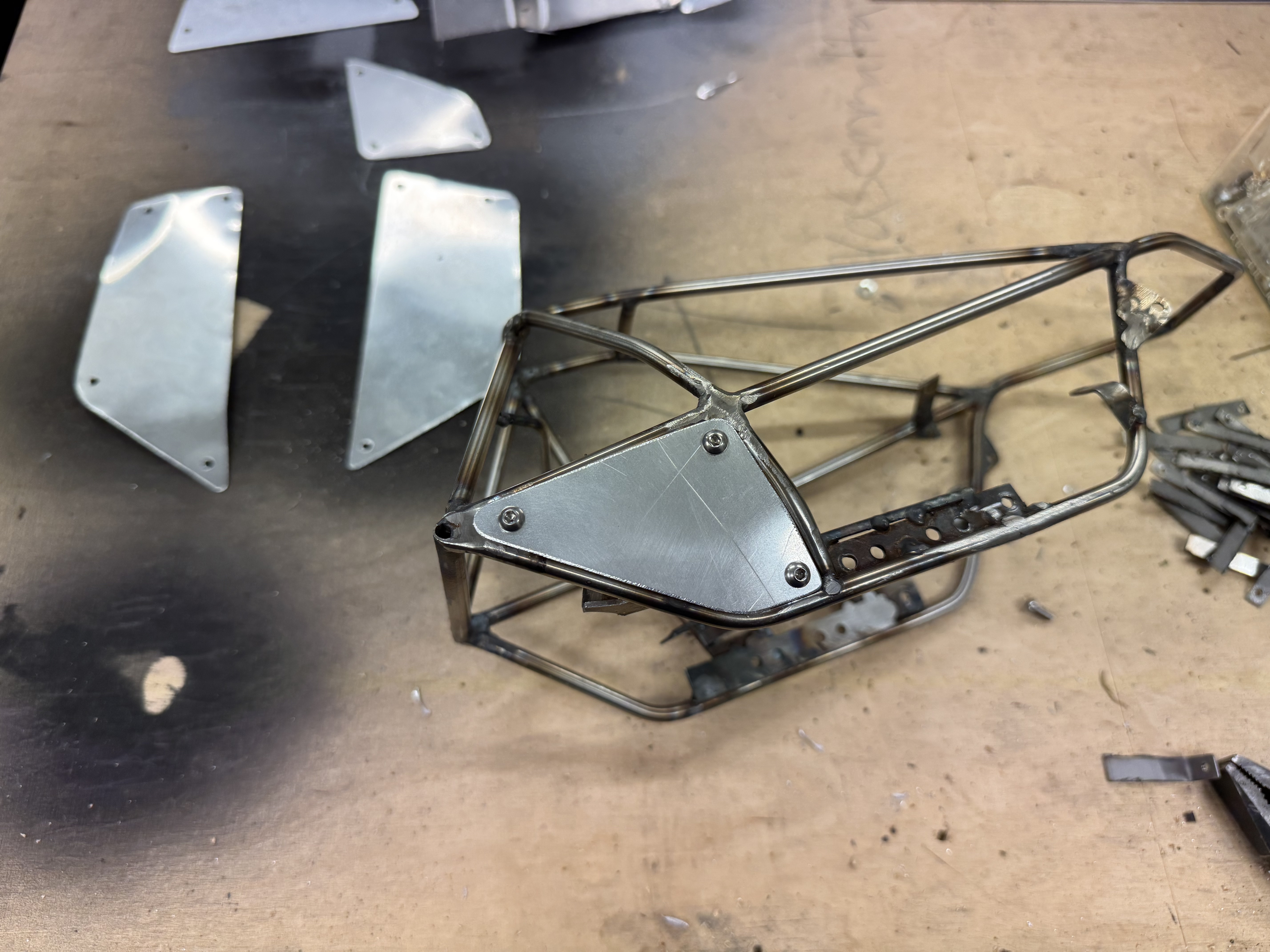

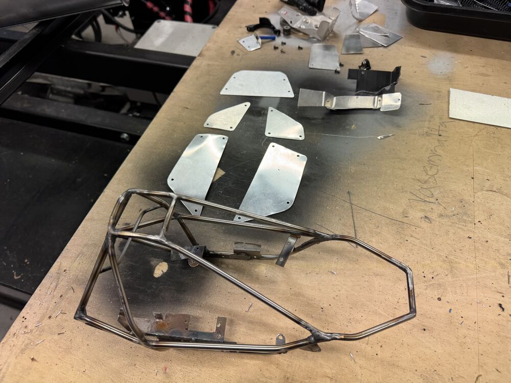

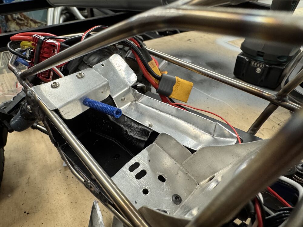

Sisustaan tein "kanneksi" alumiinipellin. Sähköjä myös touhattu, eli moottori on sähköistetty, nopari ja vastari kannen alla ja akku sopii paikalleen. Ajenttu 10cm eteen ja takasin, vaihde ja dig servot paloi heti alkuunsa vaikka epat oli säädetty ja servosaverit olemassa, ja toki samalla sai todeta ettei taida kakkosvaihdetta tarvita tässä kipossa ollenkaan. No katsotaan laitetaanko se vielä takaisin kun uusia servoja saapuu. Dig nyt ainakin pitää olla. XT30 virtaliittimeen tuli samalla pari ohjaus-servon lähtöä (3s), sekä telemetriatieto vastarille. Vaihde ja dig servoja ajellaan sitten ihan vaan noparin becillä 6 voltilla. Akkua on tarkoitus vaihtaa tuon kylkipaneelin kautta.
Re: Divin rock buggy #WE RC ROCK

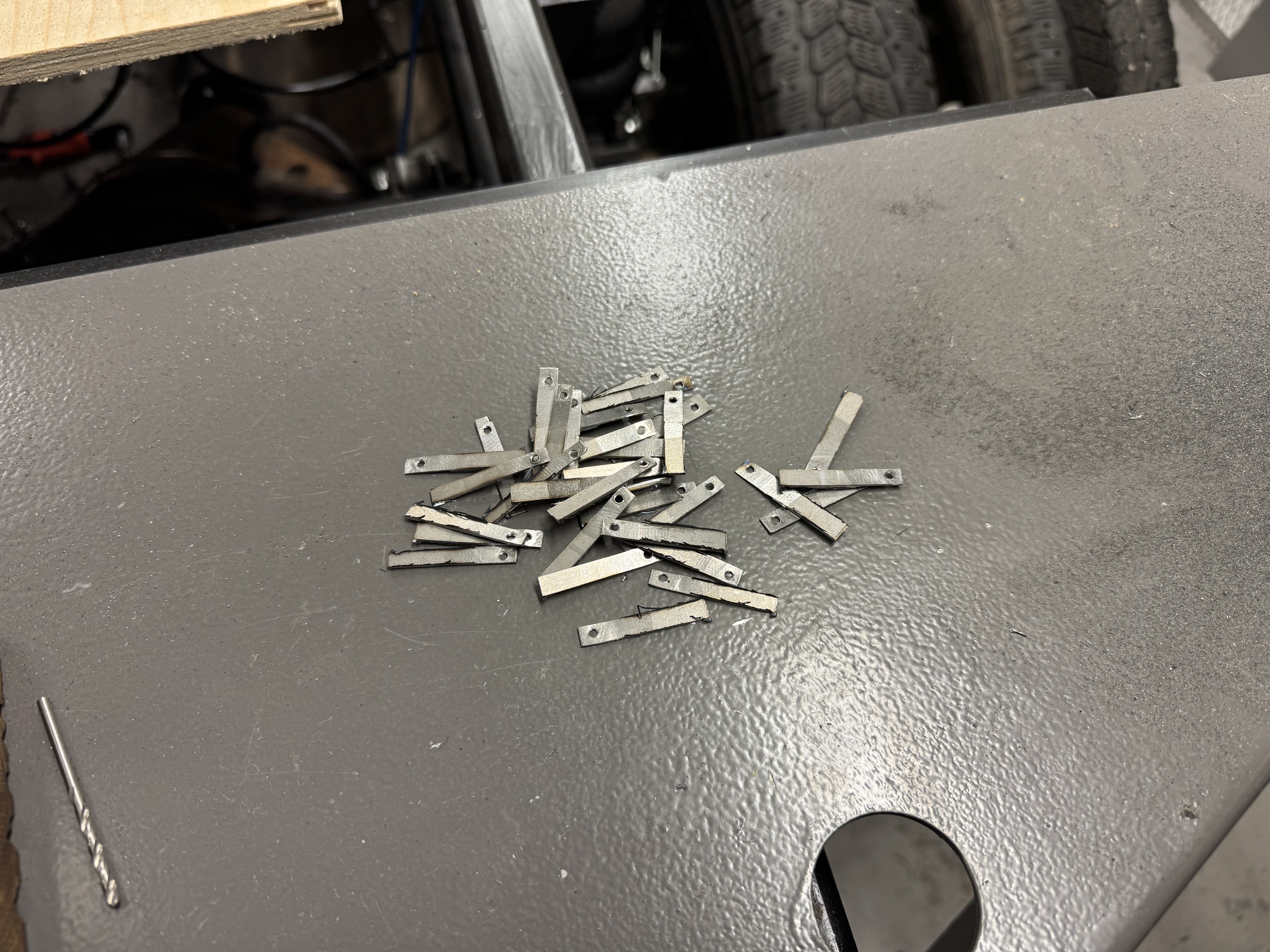

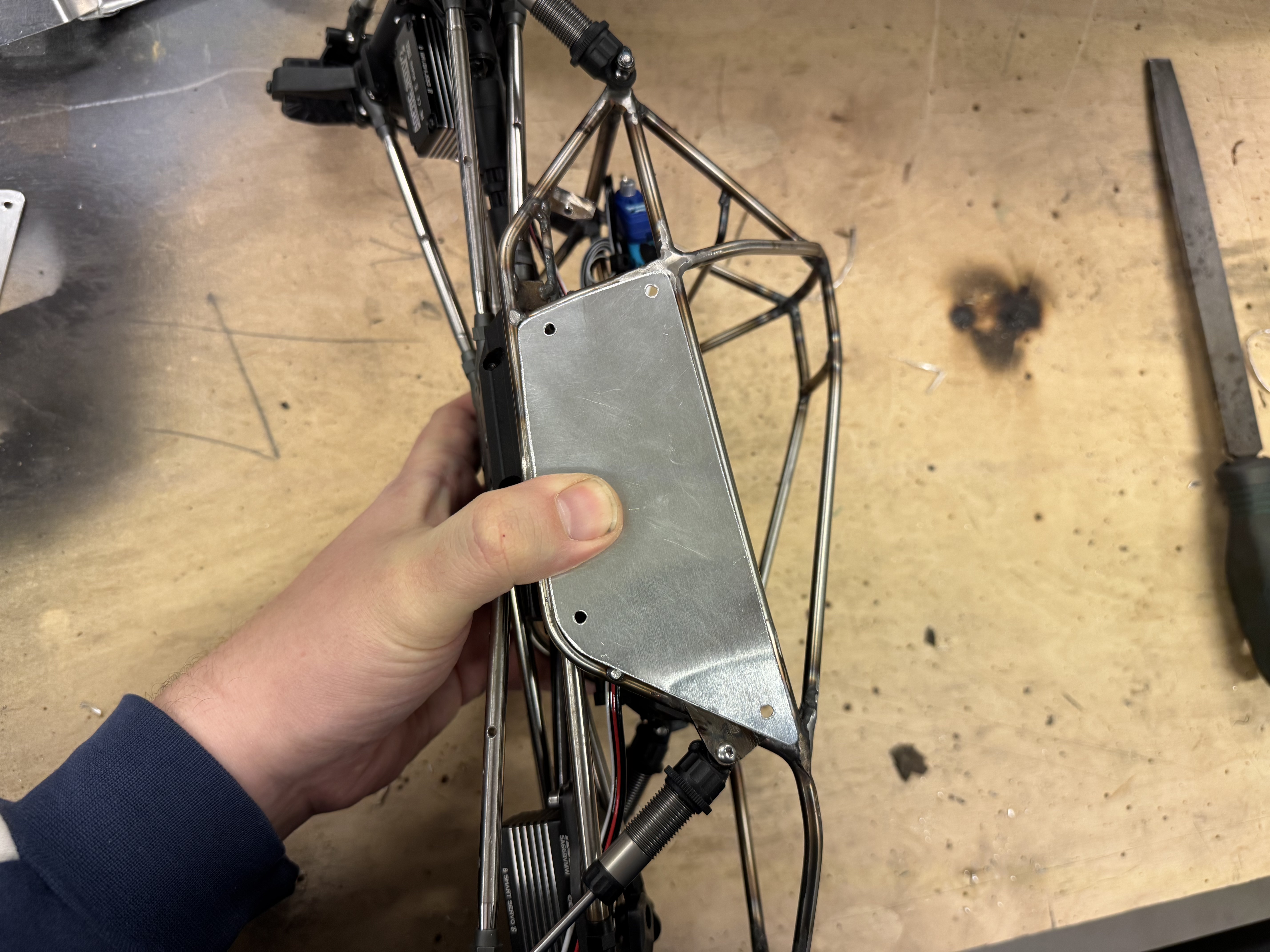

Kansien päihin tehty moottorinkorvat. Ei ne tässä tee mitään muuta kun pitää printin pystyssä joten tuommoset rimpulat scalejutut vaan.
Taakse tein diagonaalit tukemaan iskareiden kiinnityspisteitä alapuolelta.

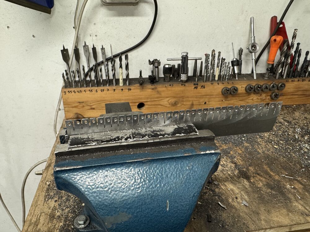

TIGgi tuli tallin kalustoon viime talvena, joten ehkä ens talvena vois tähän sitte tehdä tuon häkin vielä kokonaan uusiksi, sais niin paljon nätimpää jälkeä, tai ehkä ei mutta ainakin harjotusta... Penkinhän vois kääntää kans toisinpäin, ni olis moottori takana kuten useimmissa werock vessoissa näyttäis olevan. Tosin sitte on dig väärässä päässä tuossa SCX10-3 laatikossa, mutta haitanneeko tuo kun on 4ws?

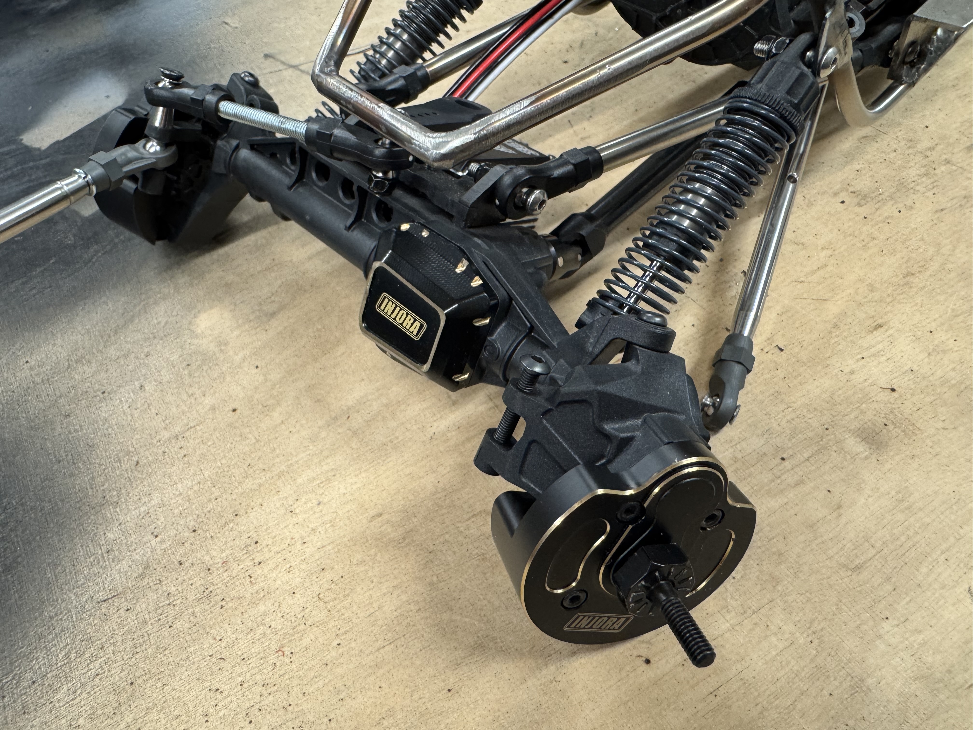

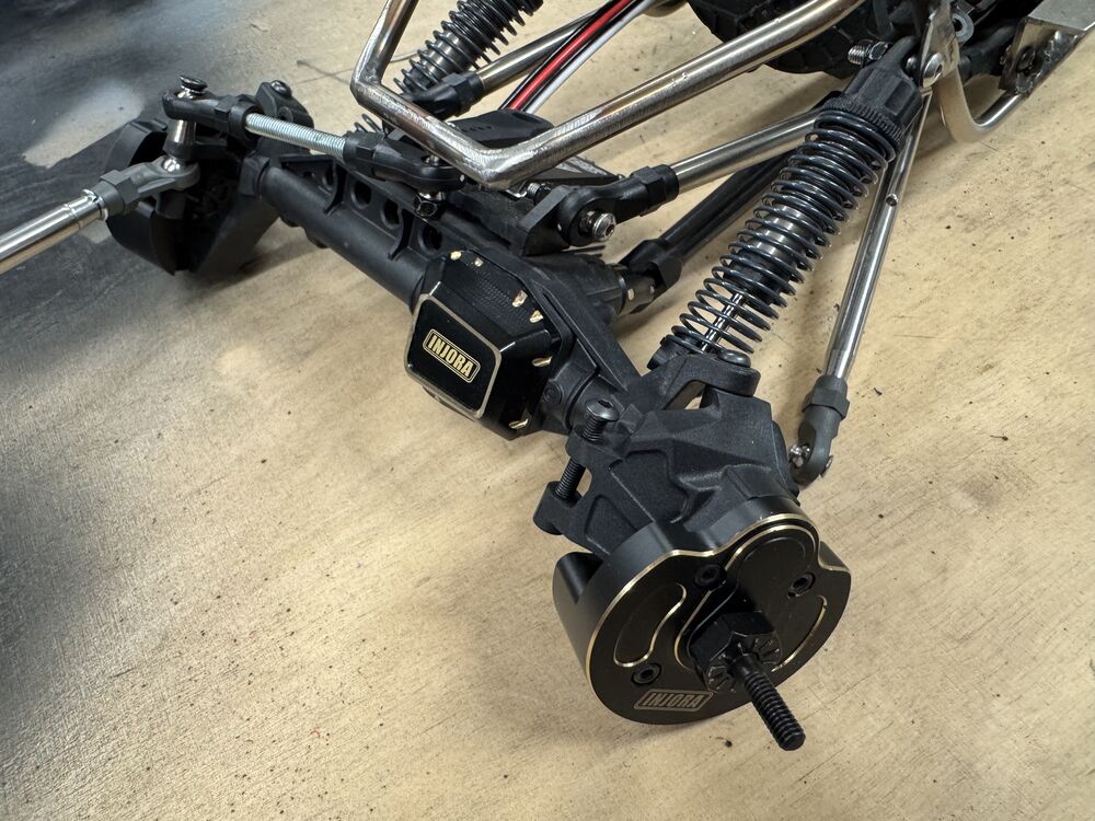

Häkki poistettu, ja uutta aloitettu.

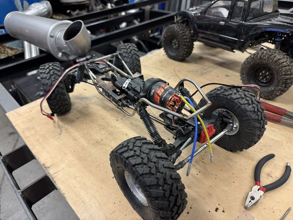

Geometriaa muutin aika radikaalisti, nyt ollaan paljoon matalemmalla ja jousituksessa reippaasti drooppia.
Tuntuu jo heti pöydällä paljon paremmalta. Silikoni insertit ja messinki diffikotelon kannet myös tilattu, ja messinki knucklet odottaa asennusta.
Moottoriksi miettinyt tuota furitekin unitya, se olisi riittävän lyhyt ettei pääty osu servon horniin.

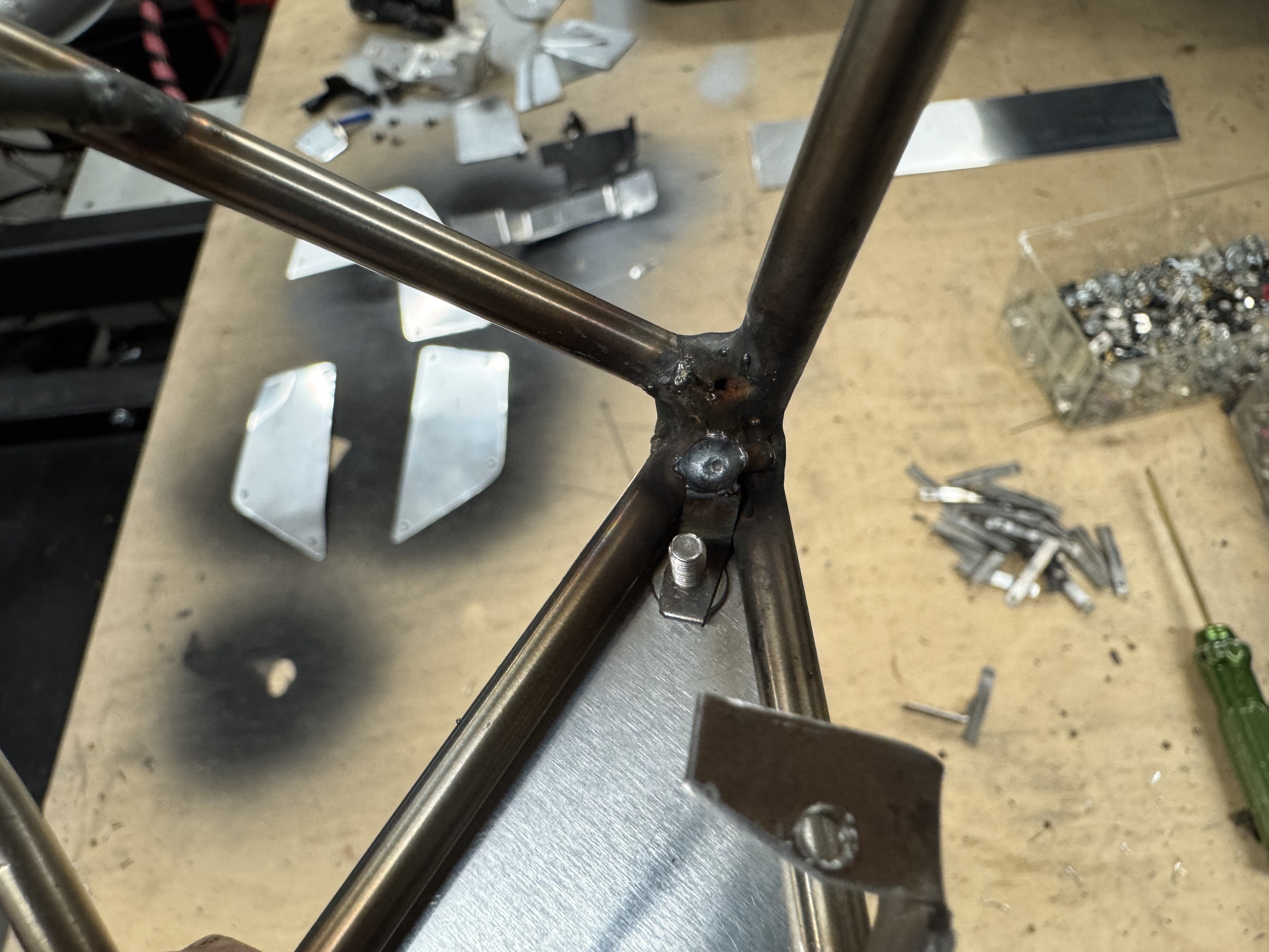

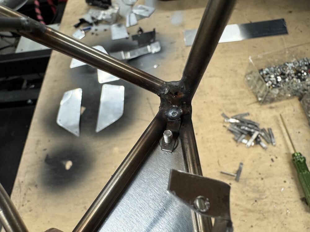

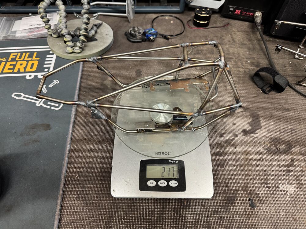

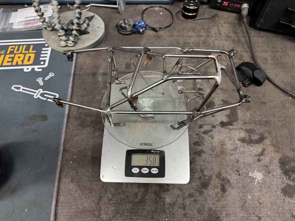

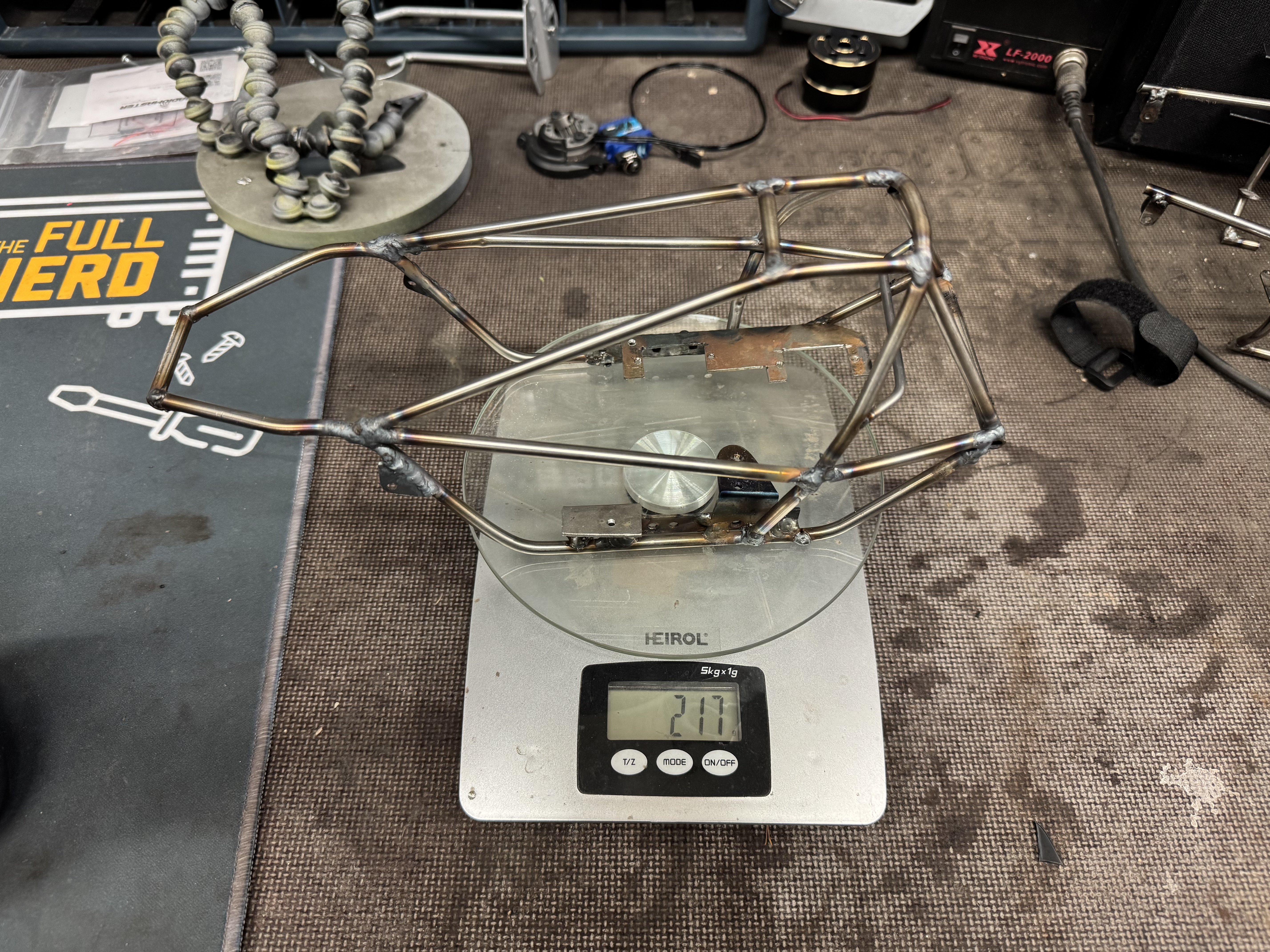

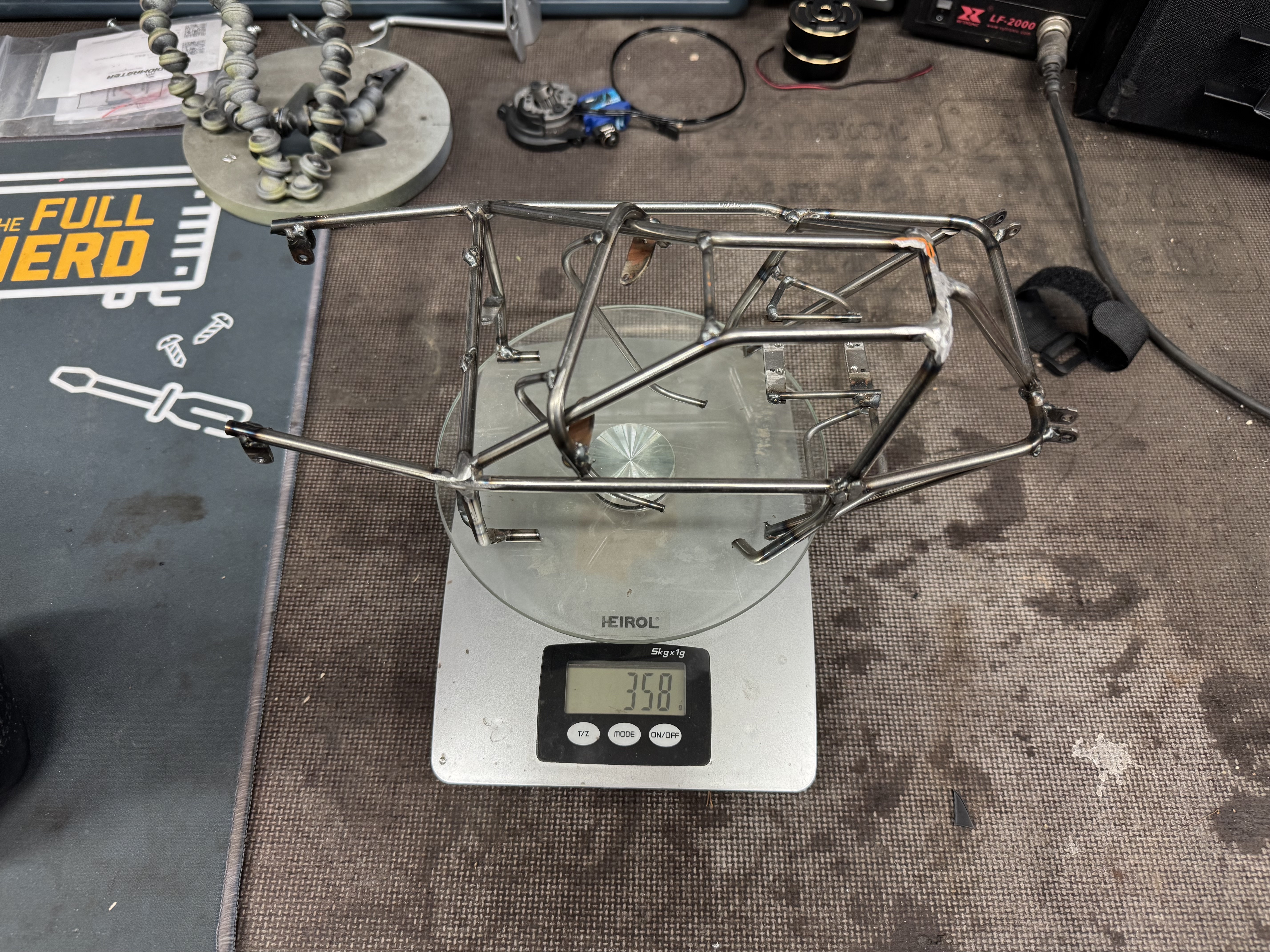

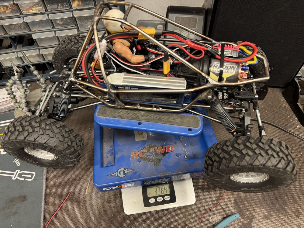

Tigguroin tänään vähä lisää putkia tuohon, tämän verran on eroa kun vaihtaa 5mm mustasta umpitangosta 5mm rosteriputkeen :)
Alaosan putket 5x1mm ja yläosassa kevyempiä 4,5x0,5mm. Hitsatessa kyllä huomaa eron, mutta onnistuu tuo ohuempikin jotenkuten. Kuvassa vielä kesken ja siistimättä.

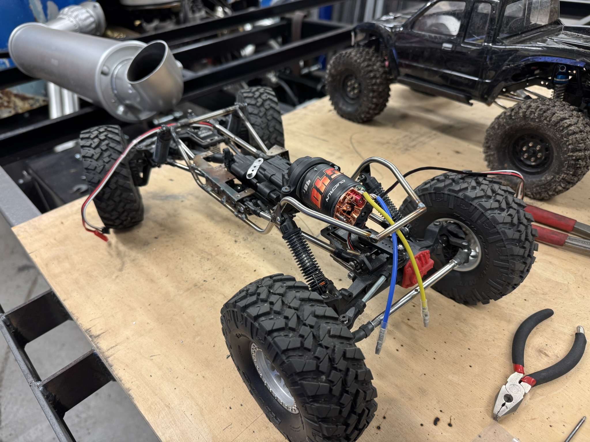

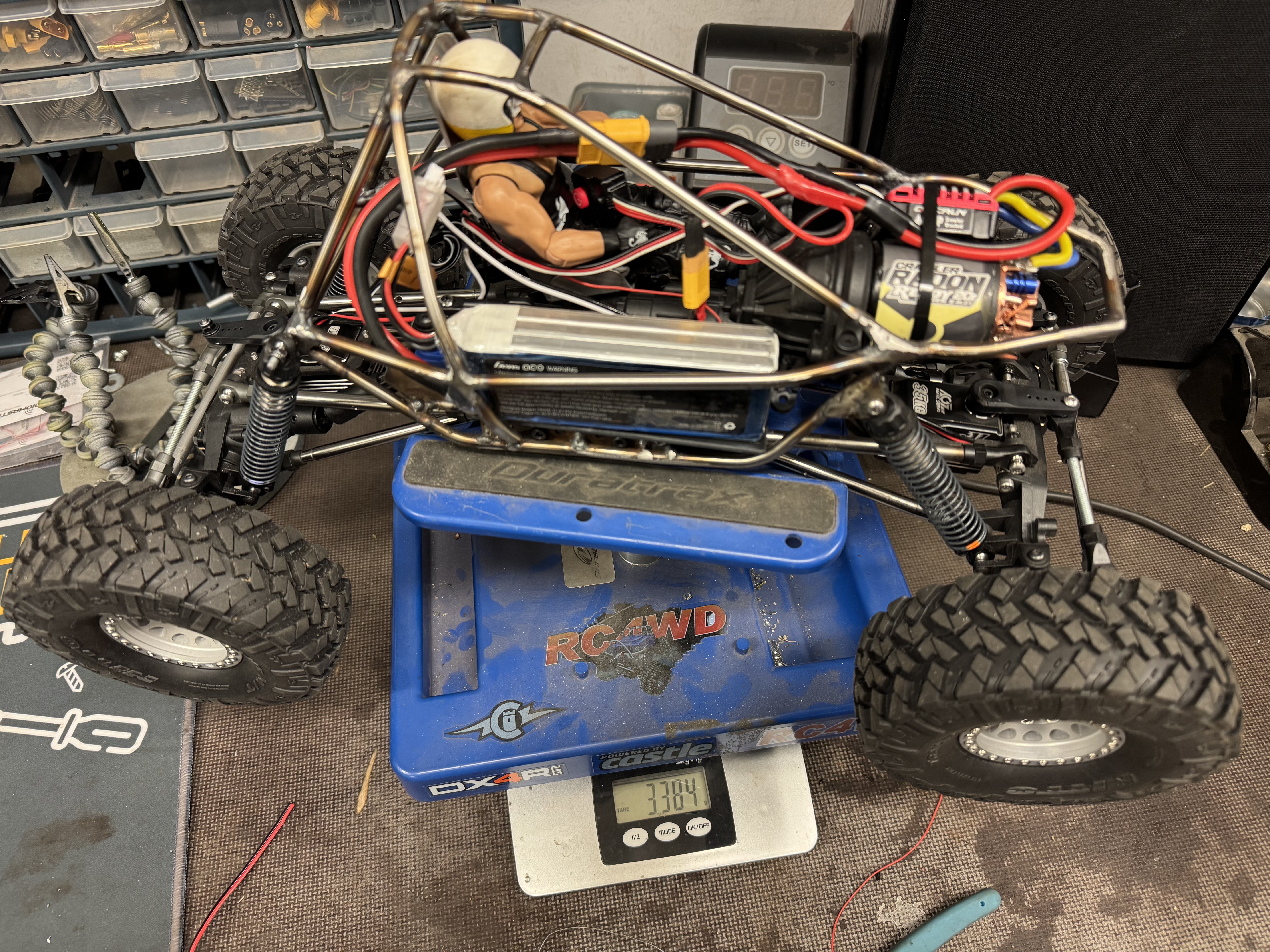

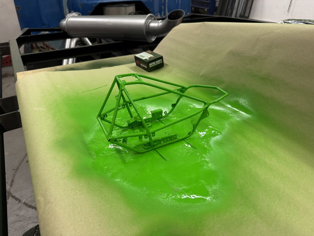

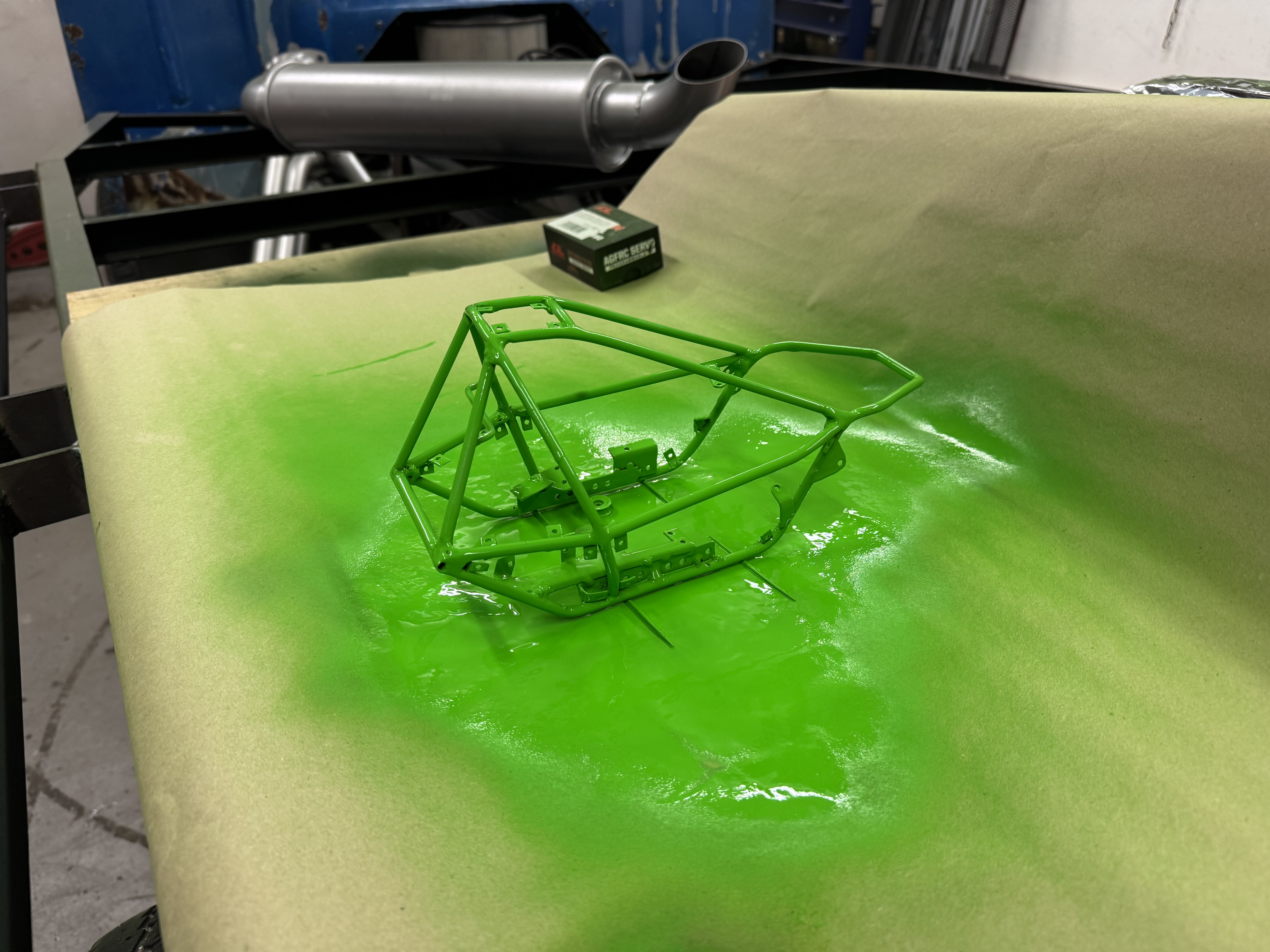

Huh. Rusko prep käynnissä. Furitek vielä matkalla mutta tein tuommosen reedy fusionin. Messinkiä myös lisätty ettei paista nuo punaset perän kuoret.

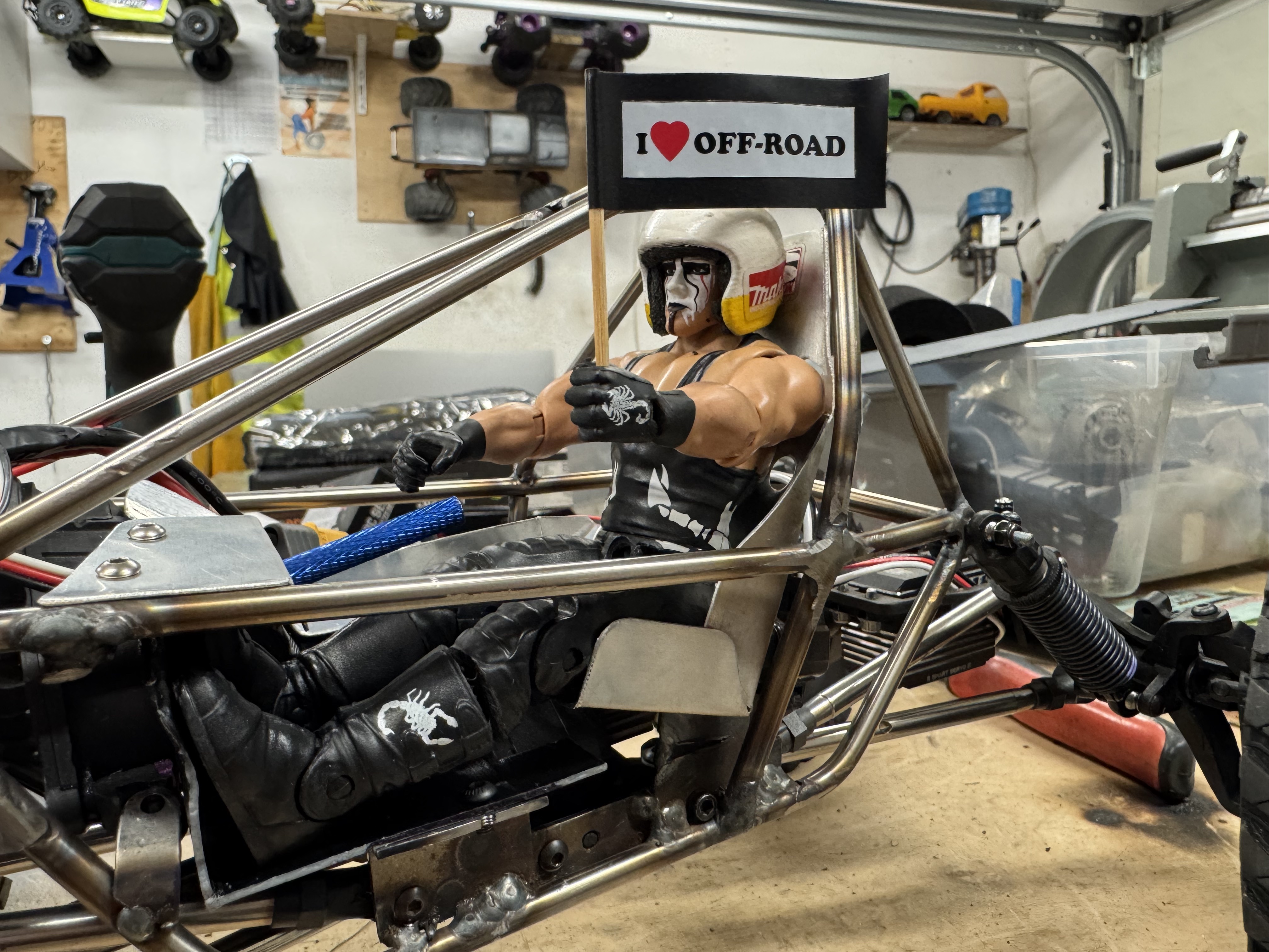

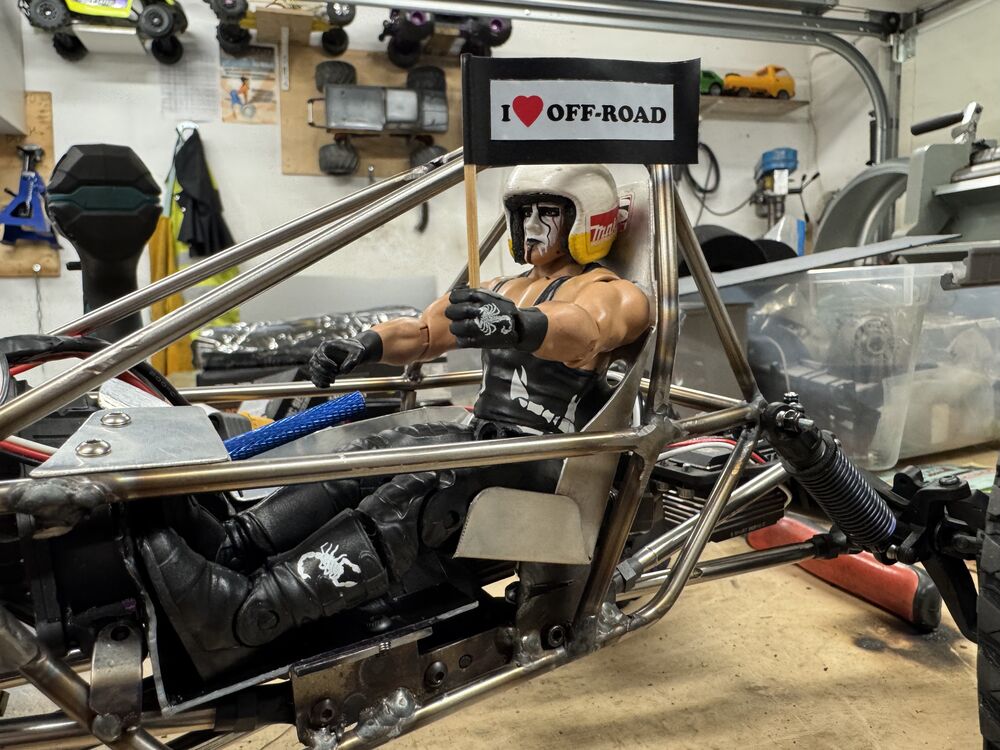

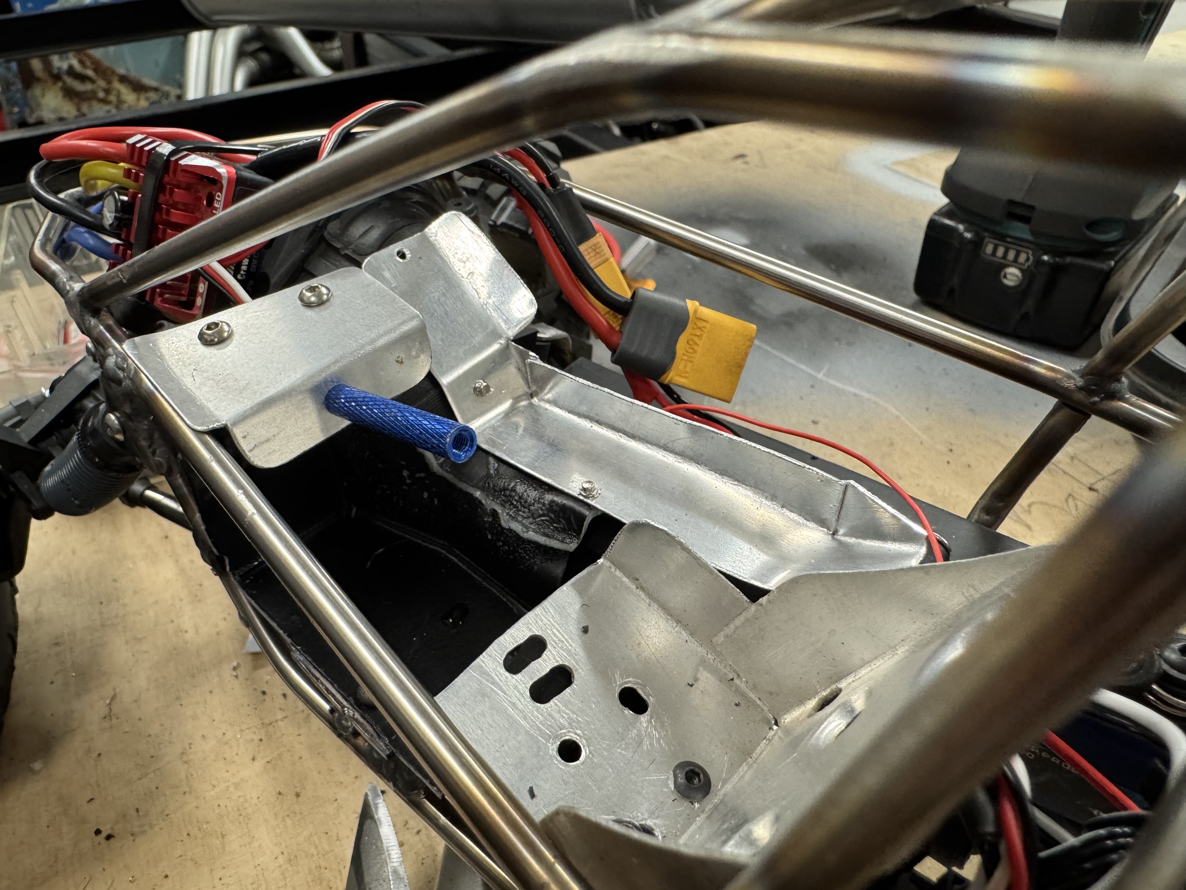

Noh, tein joutessani vielä jonkulaisen cockpitin ja rattiakselin alumiinistä. Jalkatila on PLA tuloste jota sytkärillä vähän muotoilin tyköistuvammaksi.

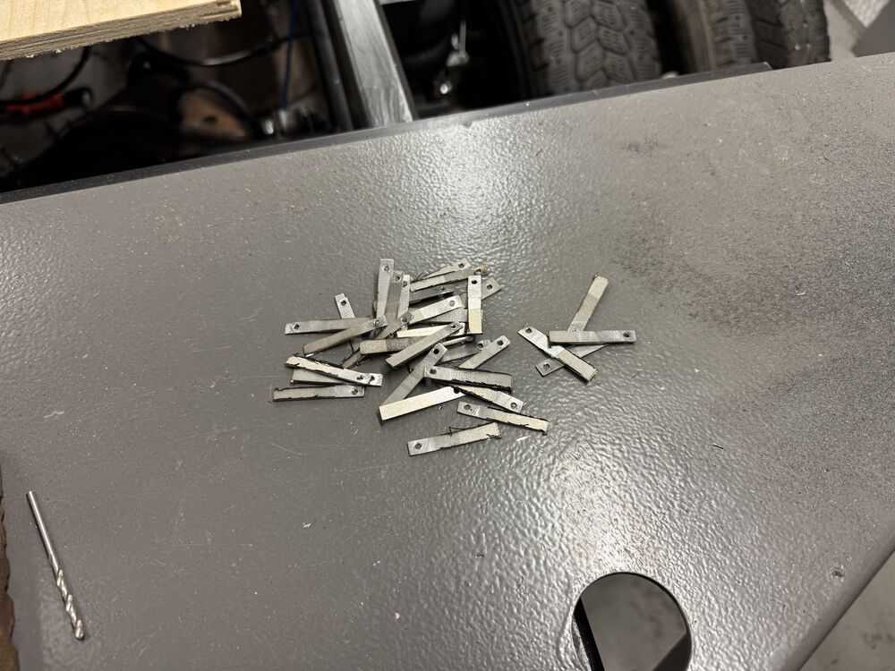

Alottelin jo tuossa ennen Ruskoa nakertelemaan noita paneeleita...
Ruskon jälkeen heti tänään auto taas paloihin, ja jatketaan...

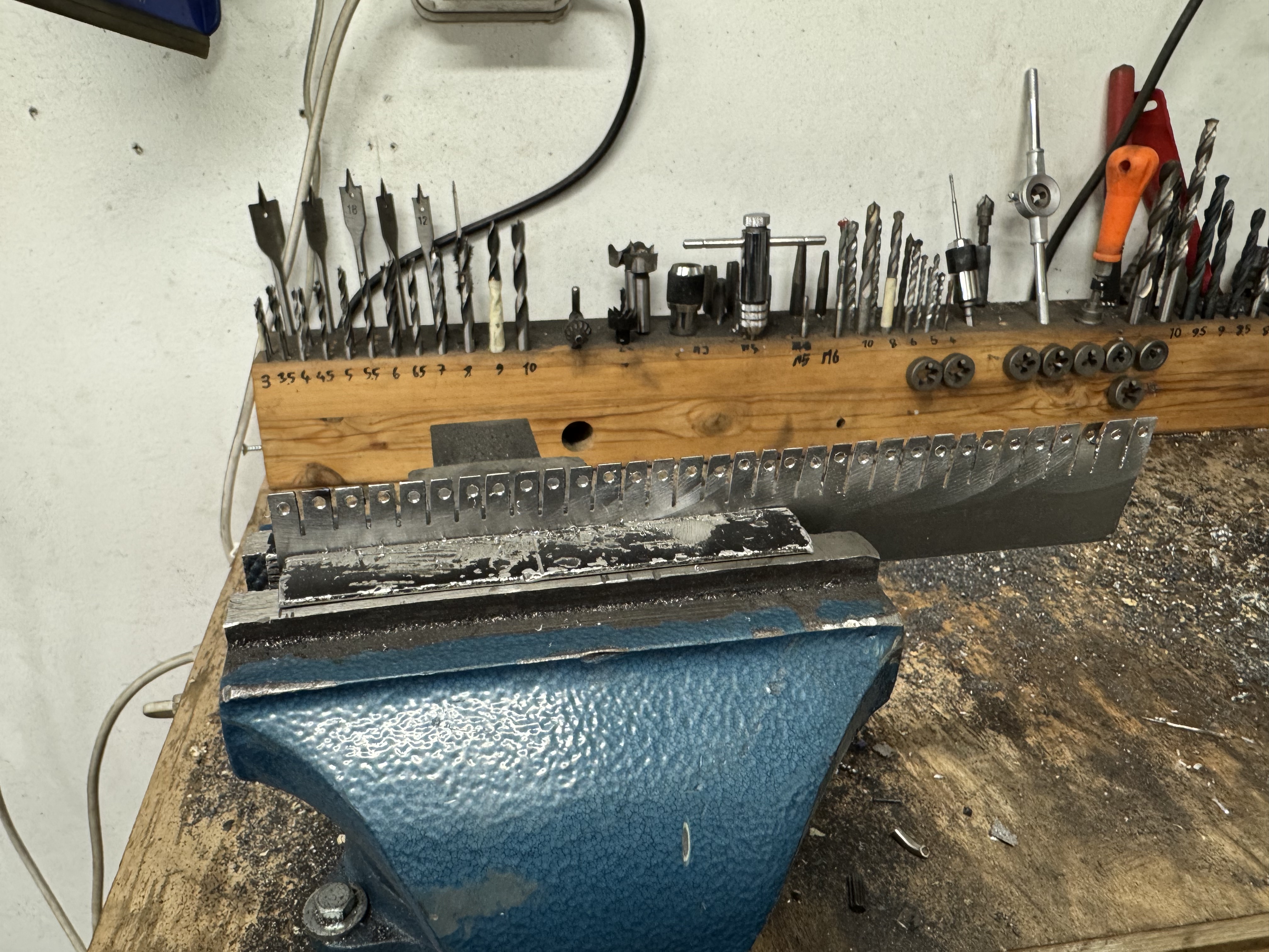

Millin pellistä tein aamukamman, ja siihen vähä M3 kierteitä
Sit paloihin
Ja tähän tyyliin paneeleita kiinni. Joka pultin alle laitoin vielä prikan, niin hitsuuttelun jälkeen voi paneeleita vähä viilailla vielä paremmin sopivaksi ja edelleen saa kiristettyä ne paikalleen ilman rakoja.
Vaikuttais ihan toimivalta valmistustavalta.
Sit paloihin

Kattopaneelin tein vielä videon jälkeen, ja suhasin kerroksen färiä päälle.
