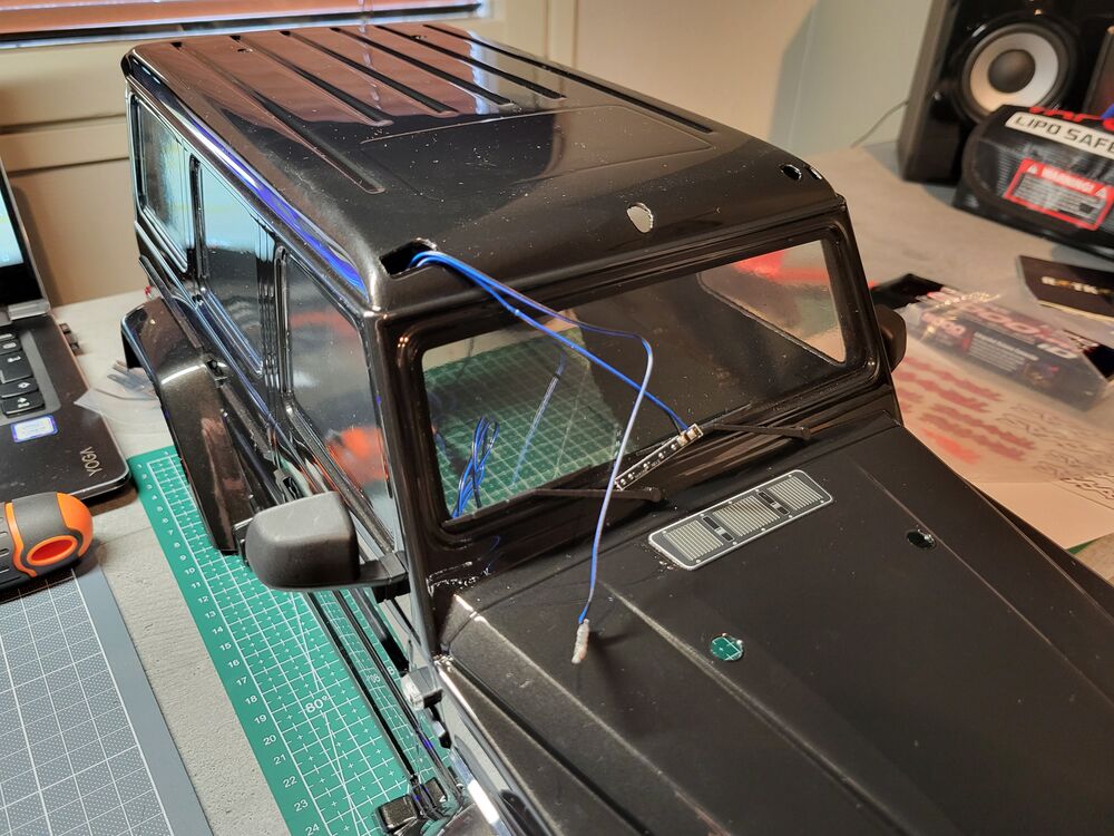

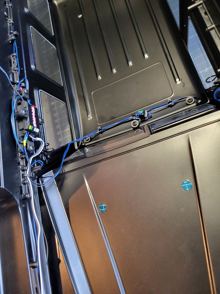

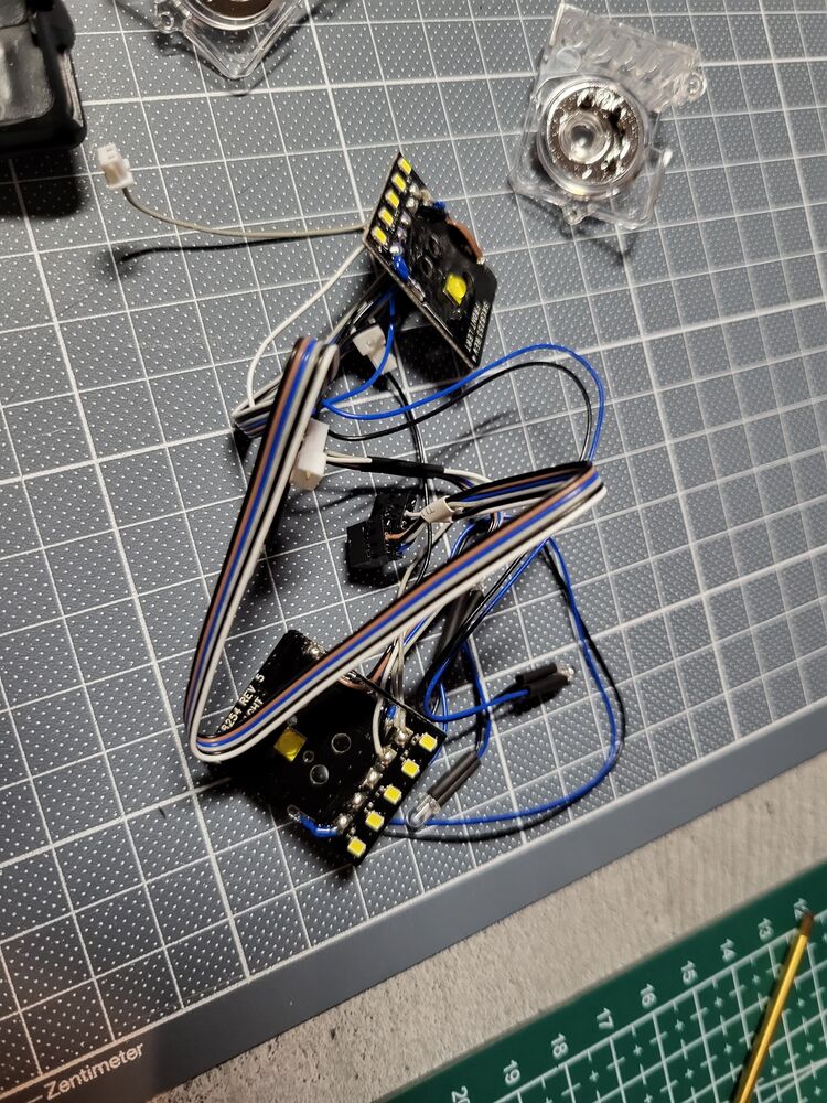

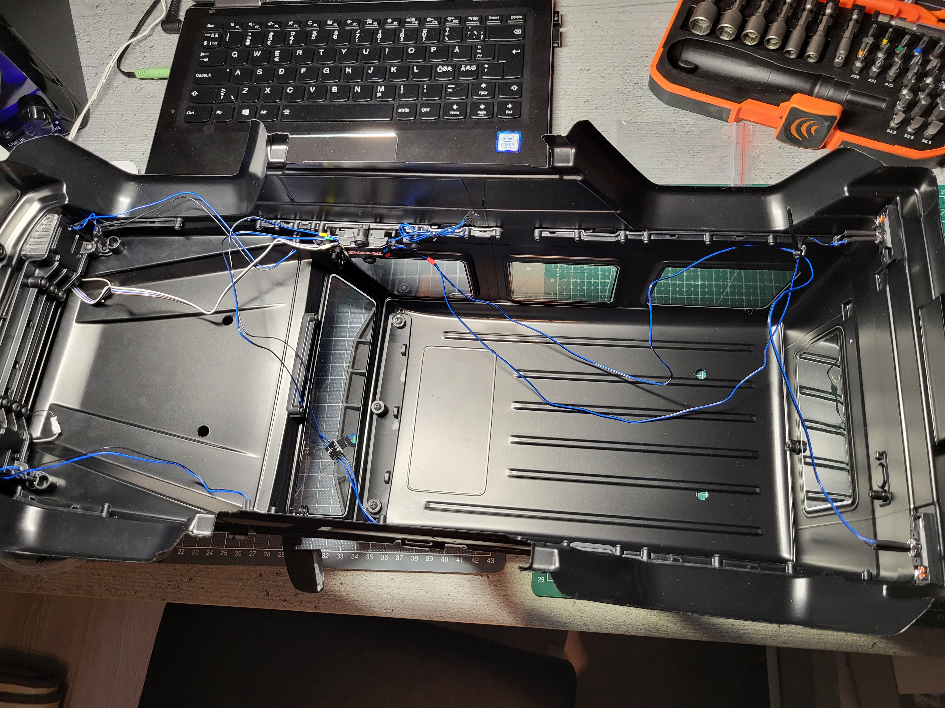

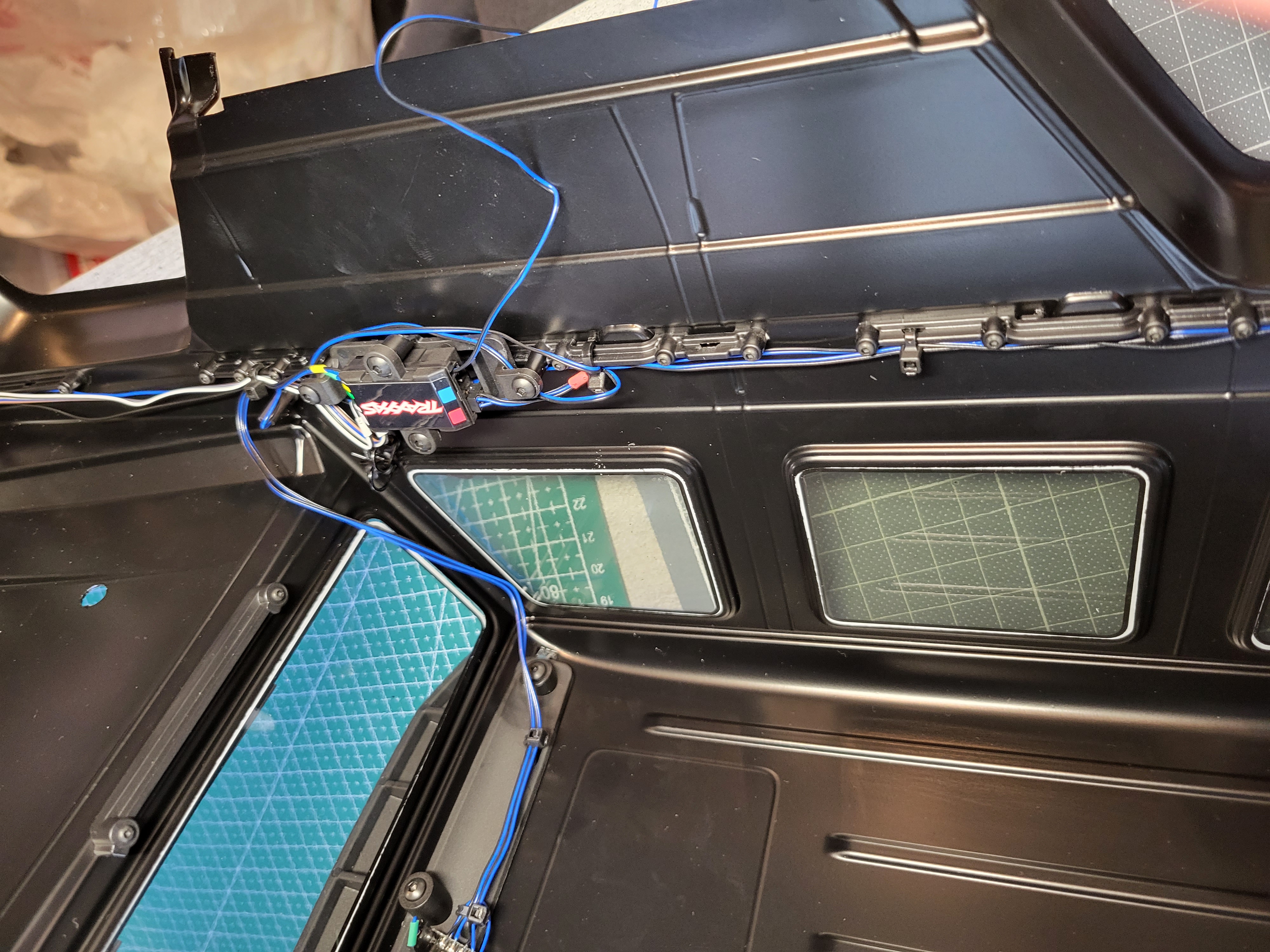

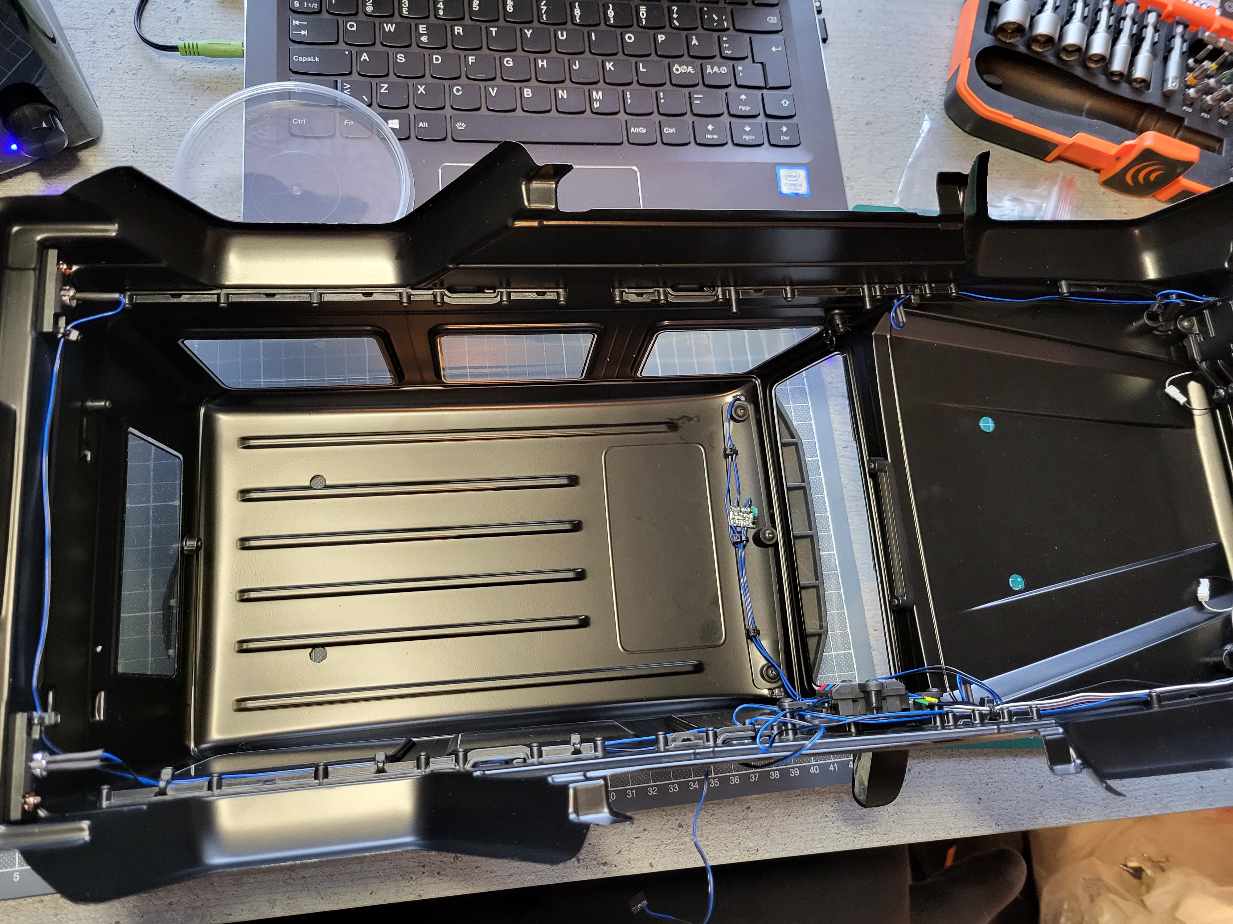

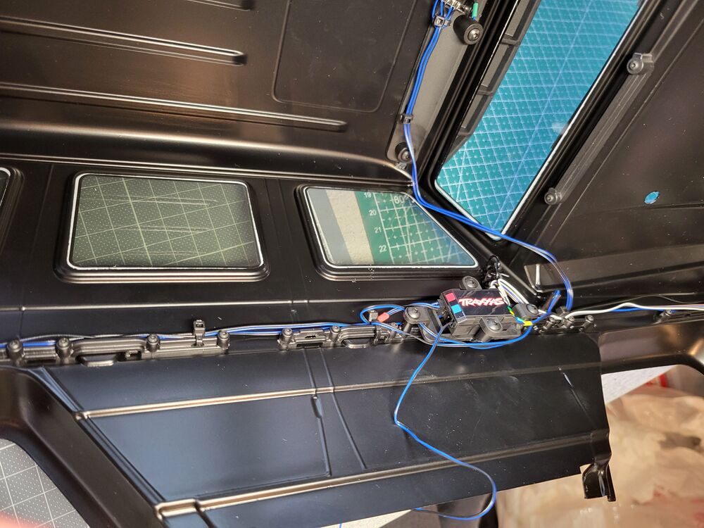

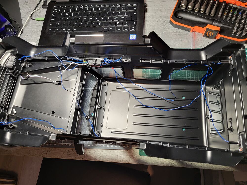

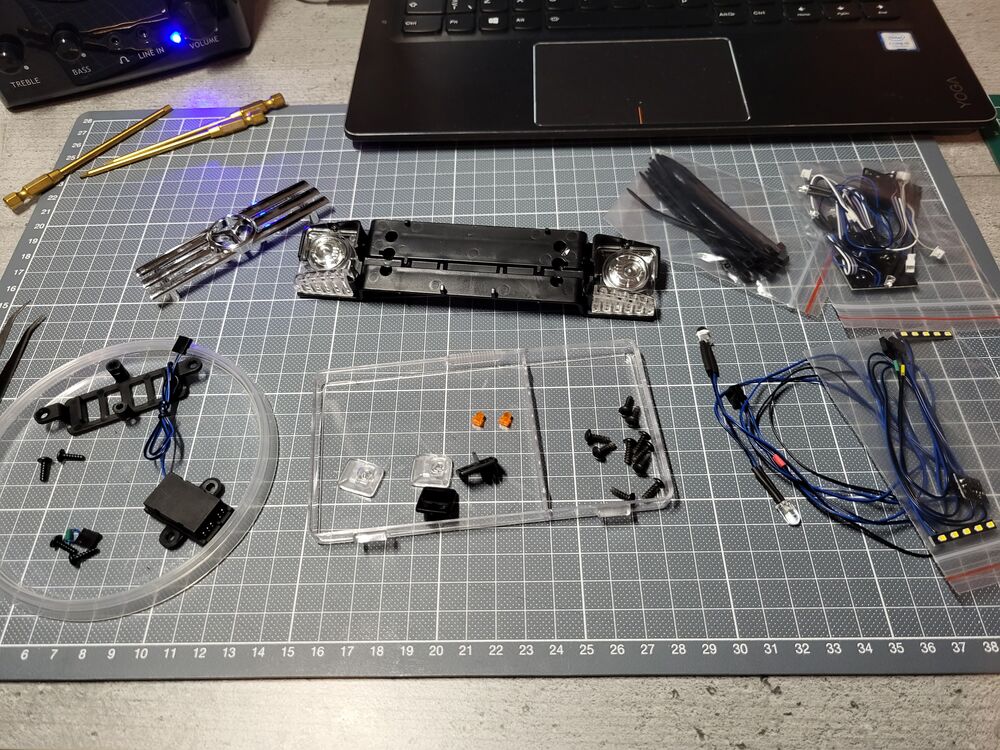

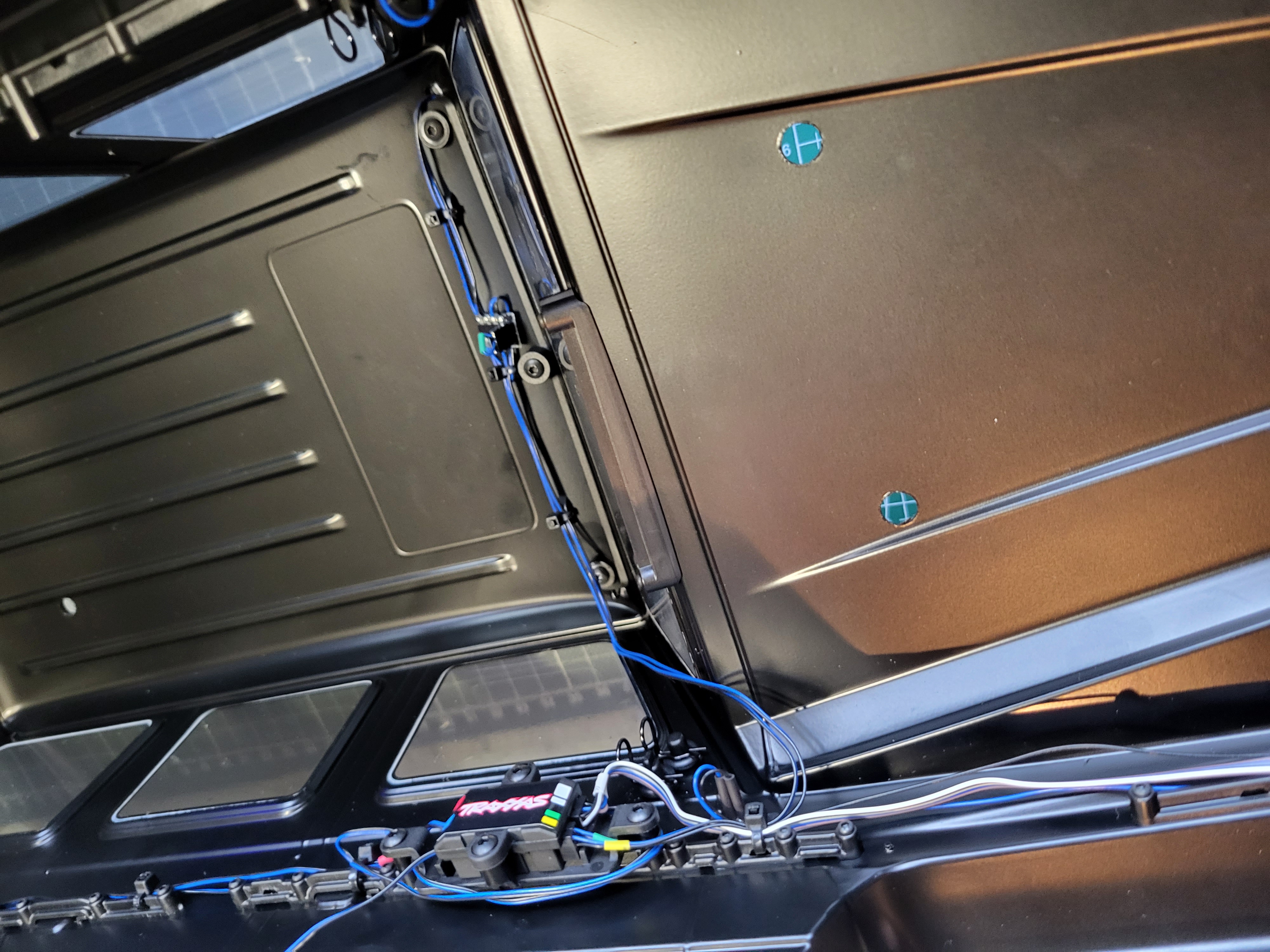

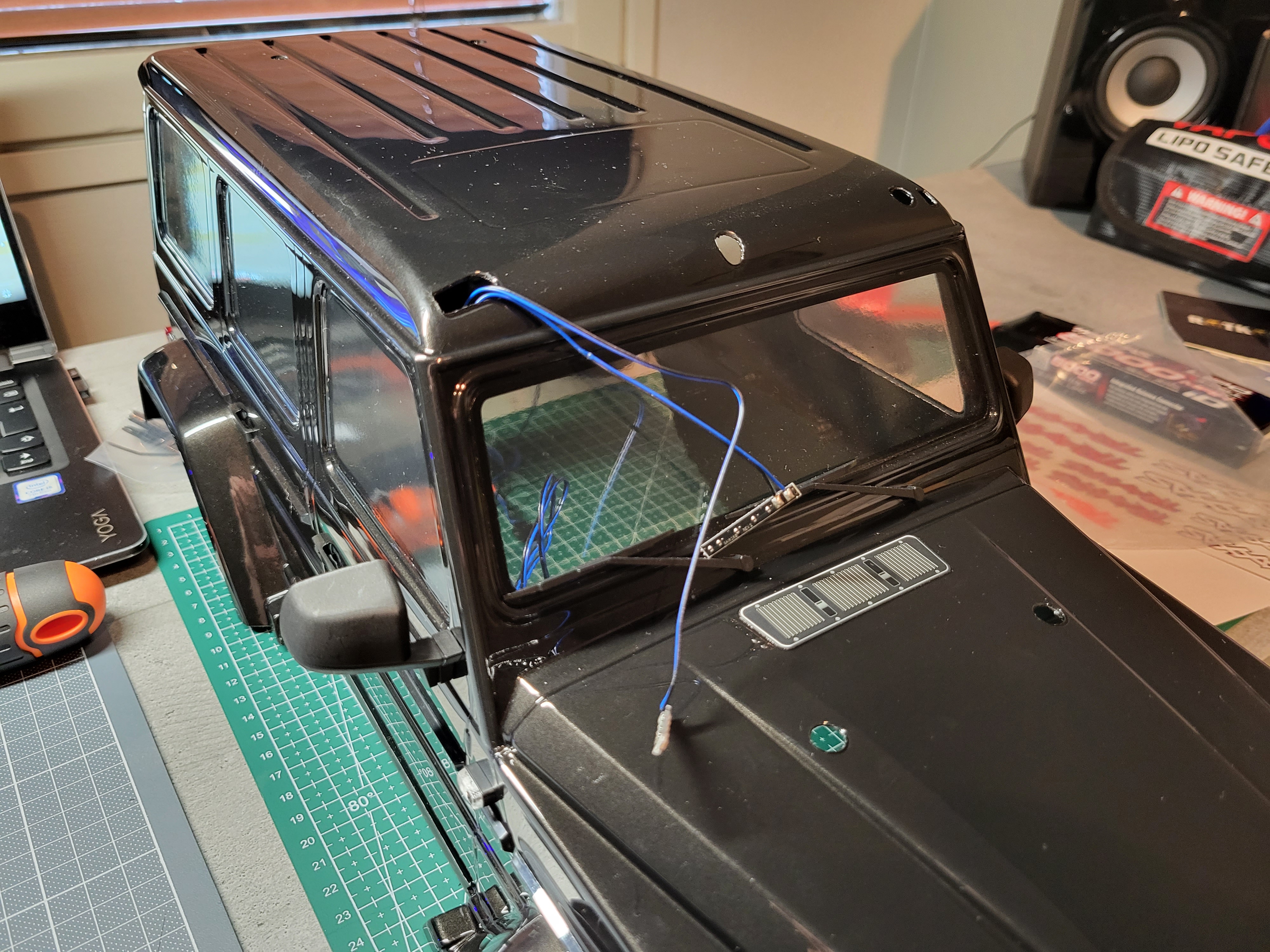

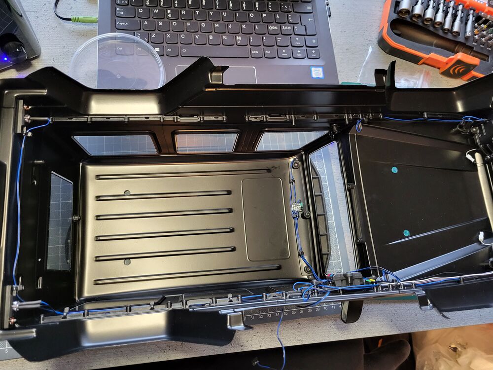

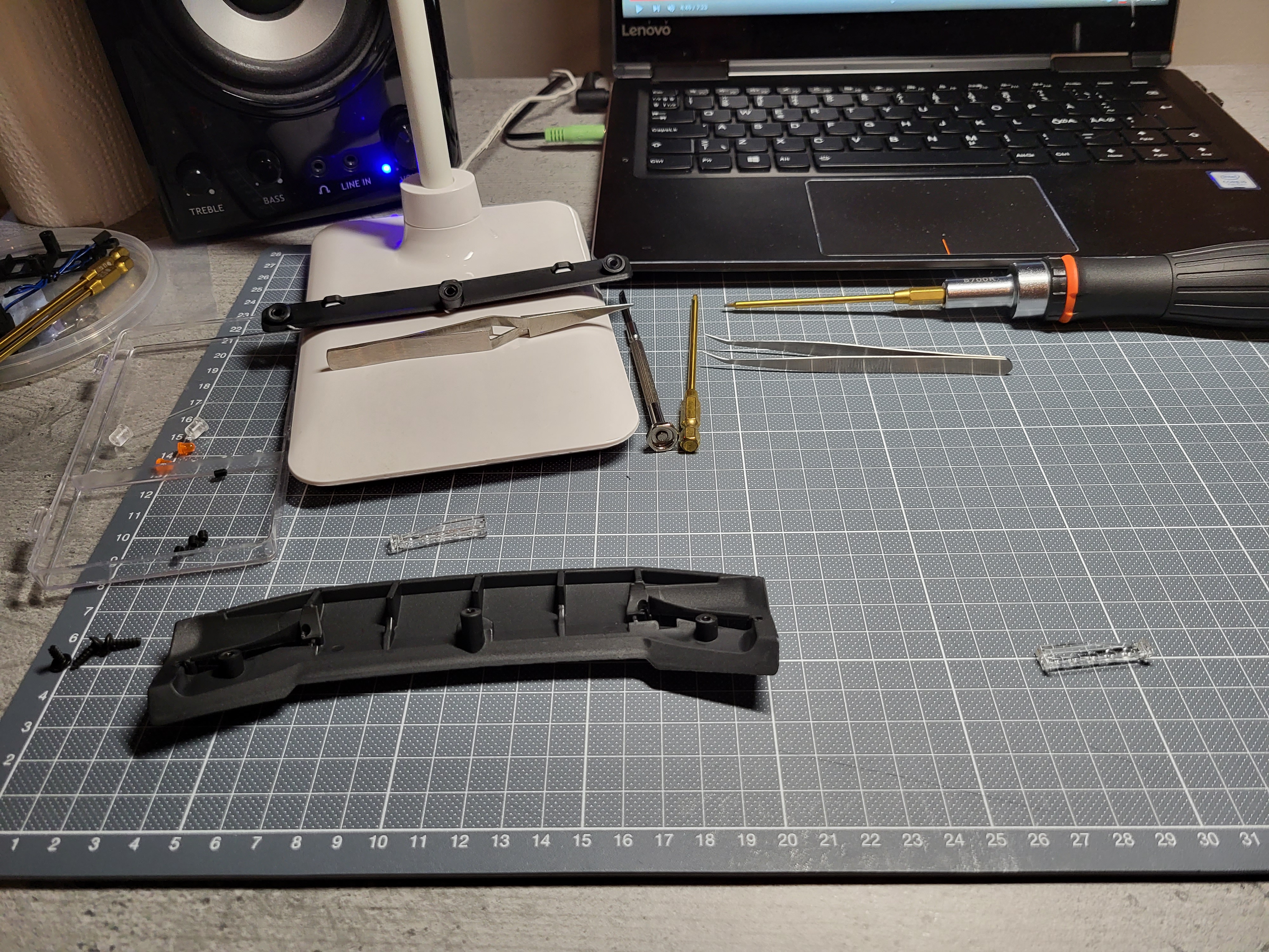

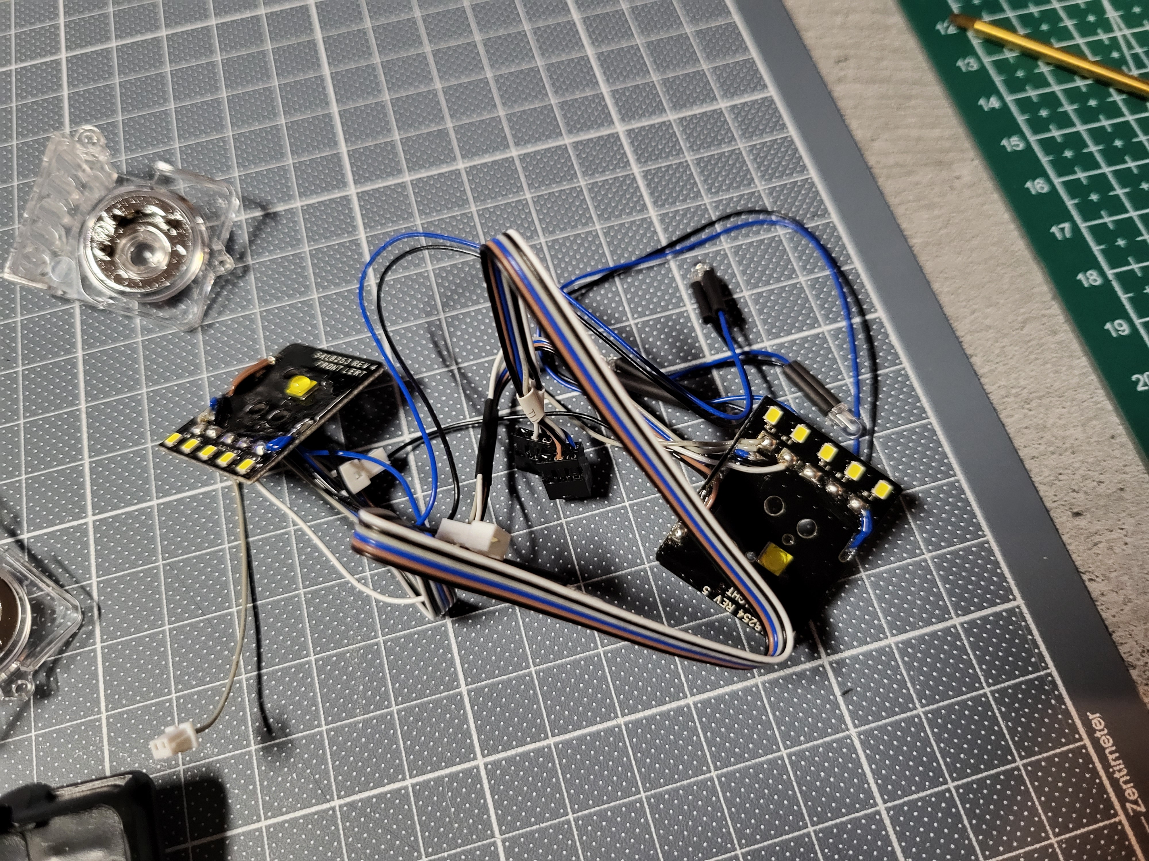

Laitoin lopuksi valotkin paikoilleen.
Oli pakko kattoa youtubesta ihan vasittu opetusvideo. Yksi konepellin vilkun ledi ei meinannut millään napsahtaa paikoilleen, mutta kun aikansa tappeli niin alistui se lopulta kohtaloonsa.
Tuo johtojen siististi laittaminen on kyllä kans aina semmonen taistelu, että.. Mutta muutenhan nuo meni yllättävän helposti kun katsoi videolta mikä meni mihinkin.
Vetelen varmaan vielä mustalla sähköteipillä nuo kaapelit piiloon/aloilleen.

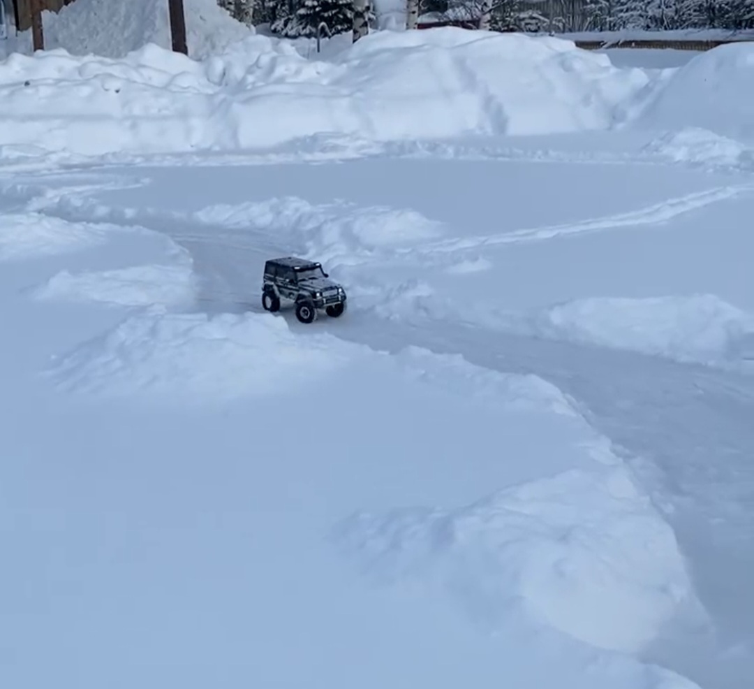

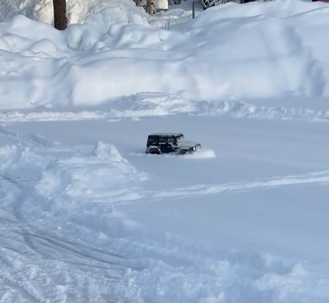

Tänään kerkesi pikku testit ottamaan. Yön ja aamun aikana oli satanut tuolleen kivasti lunta ja päätin mennä viereiselle luistelukentälle ajamaan. Sinne oli joku kolaillut pienen väylän mitä pitkin oli hyvä kruisailla. Välillä kyllä käytiin ihan lumessa kahlailemassa, kyllähän tuo hyvin siinäkin painaa menemään, ei valittamista. Nyt vain odotella kesää, että pääsee oikeisiin maastoajoihin.
Väylää pitkin ajelua.

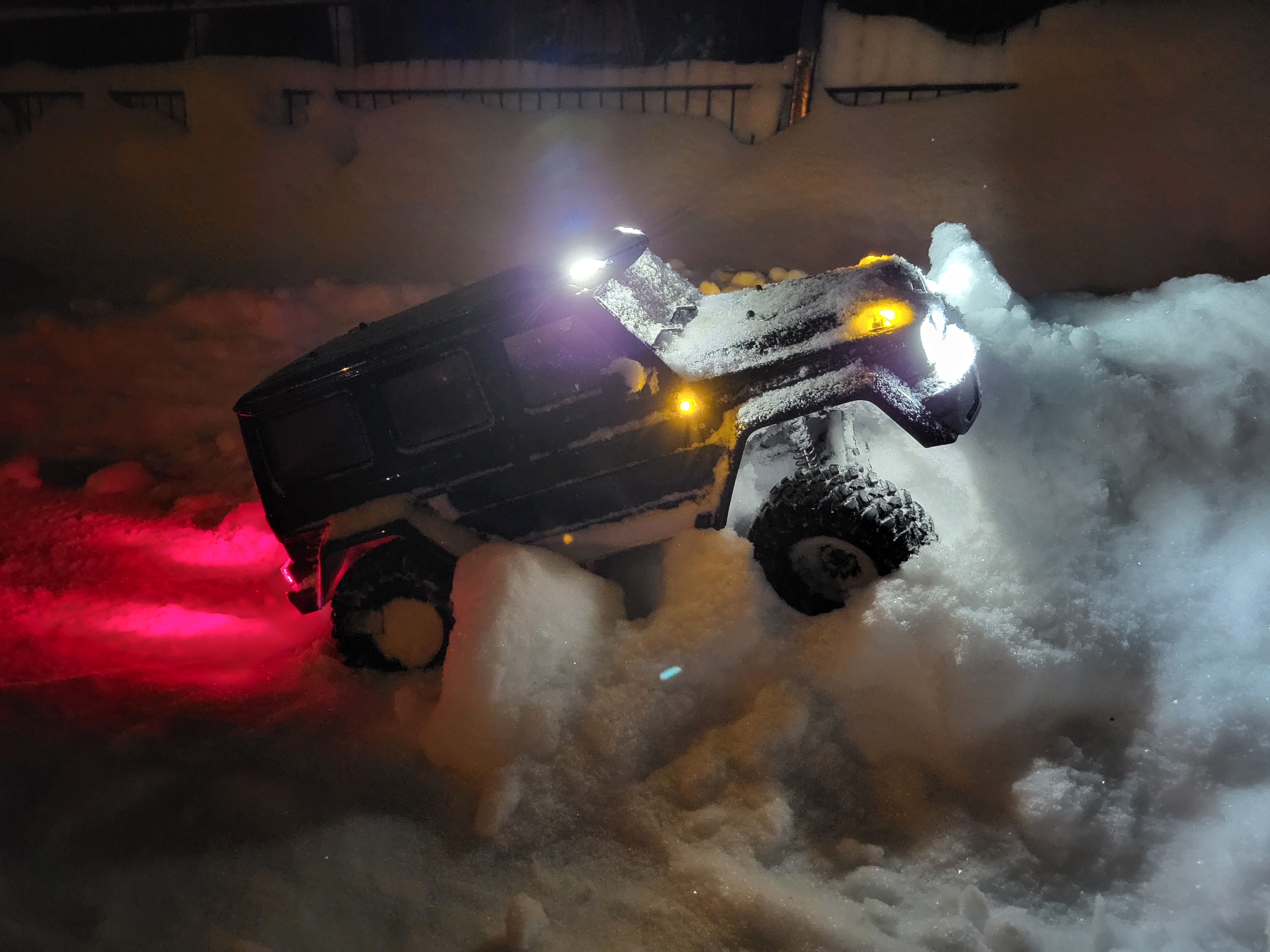

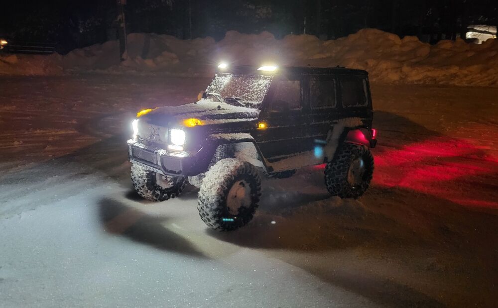

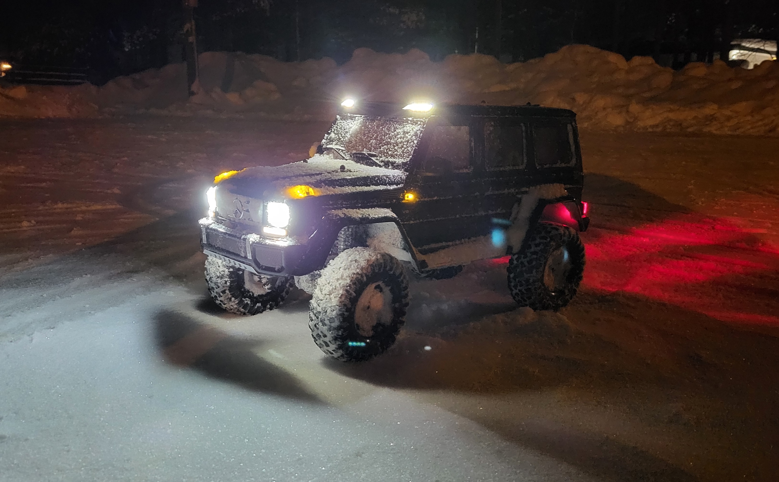

Valot toimii hienosti.
Käytiin sitä illalla ihan kunnolla penkassa.

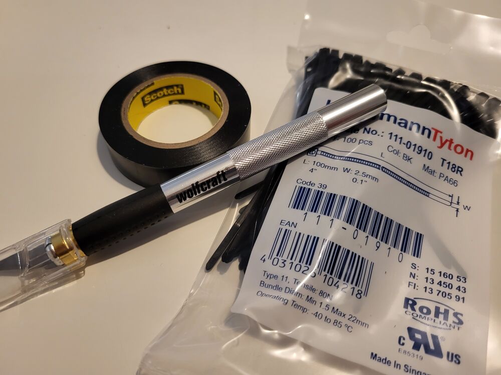

Aamusta piipahdin motonetissä. Ostin lisää niin pieniä nippusiteitä kuin vain hyllystä löytyi ja sähköteippiä, saa nuo valot vielä paremmin pakettiin. Lähtipä sieltä mukaan ihan oikea askarteluveitsikin.

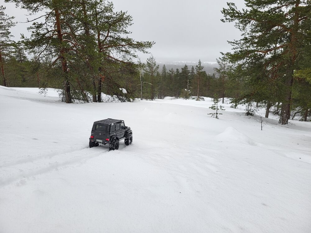

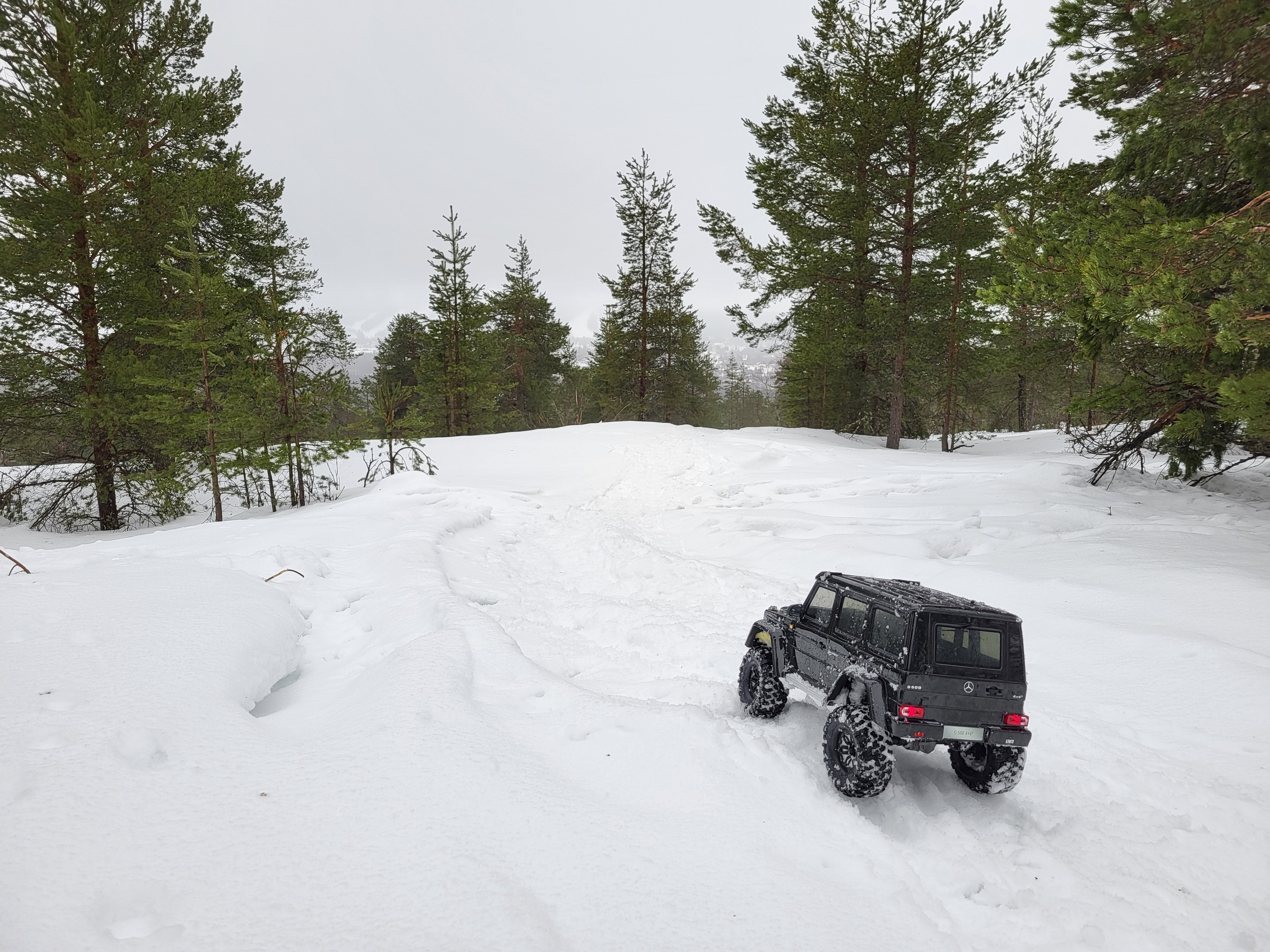

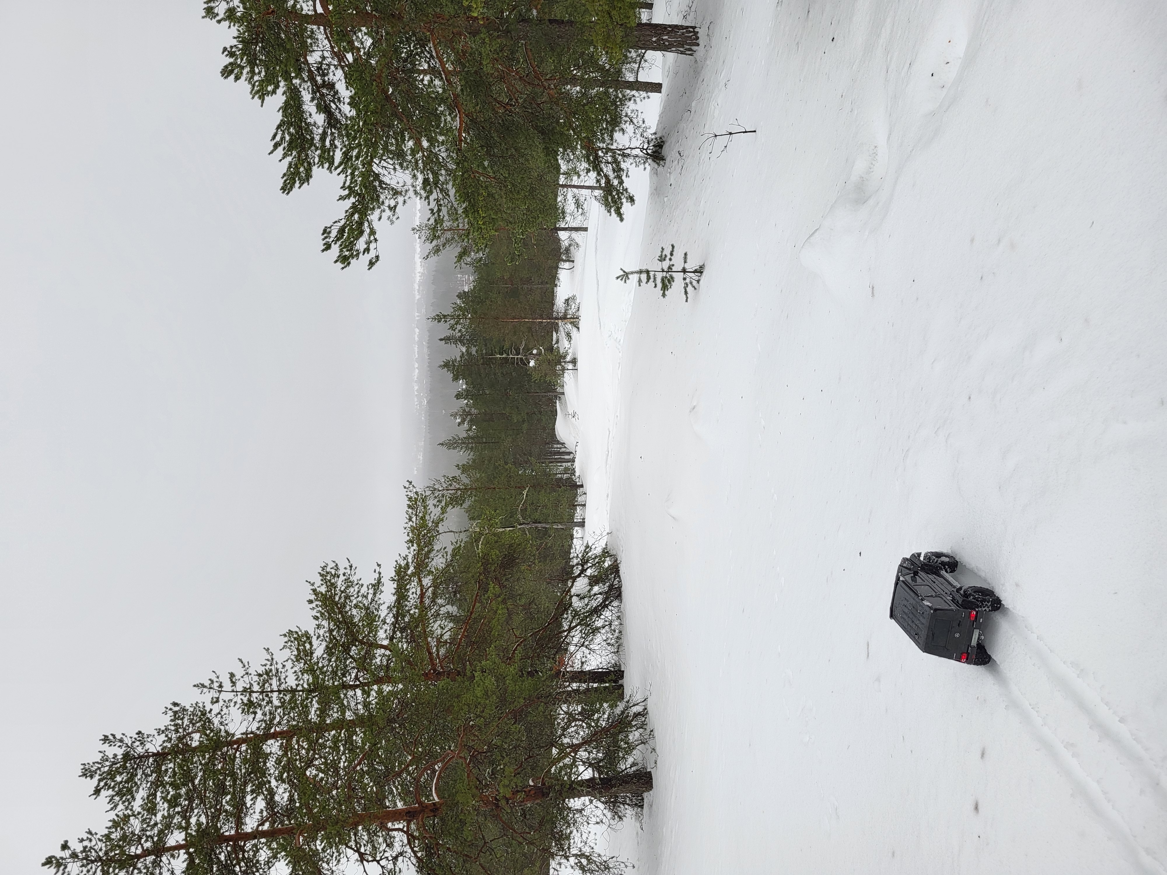

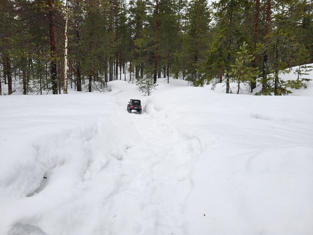

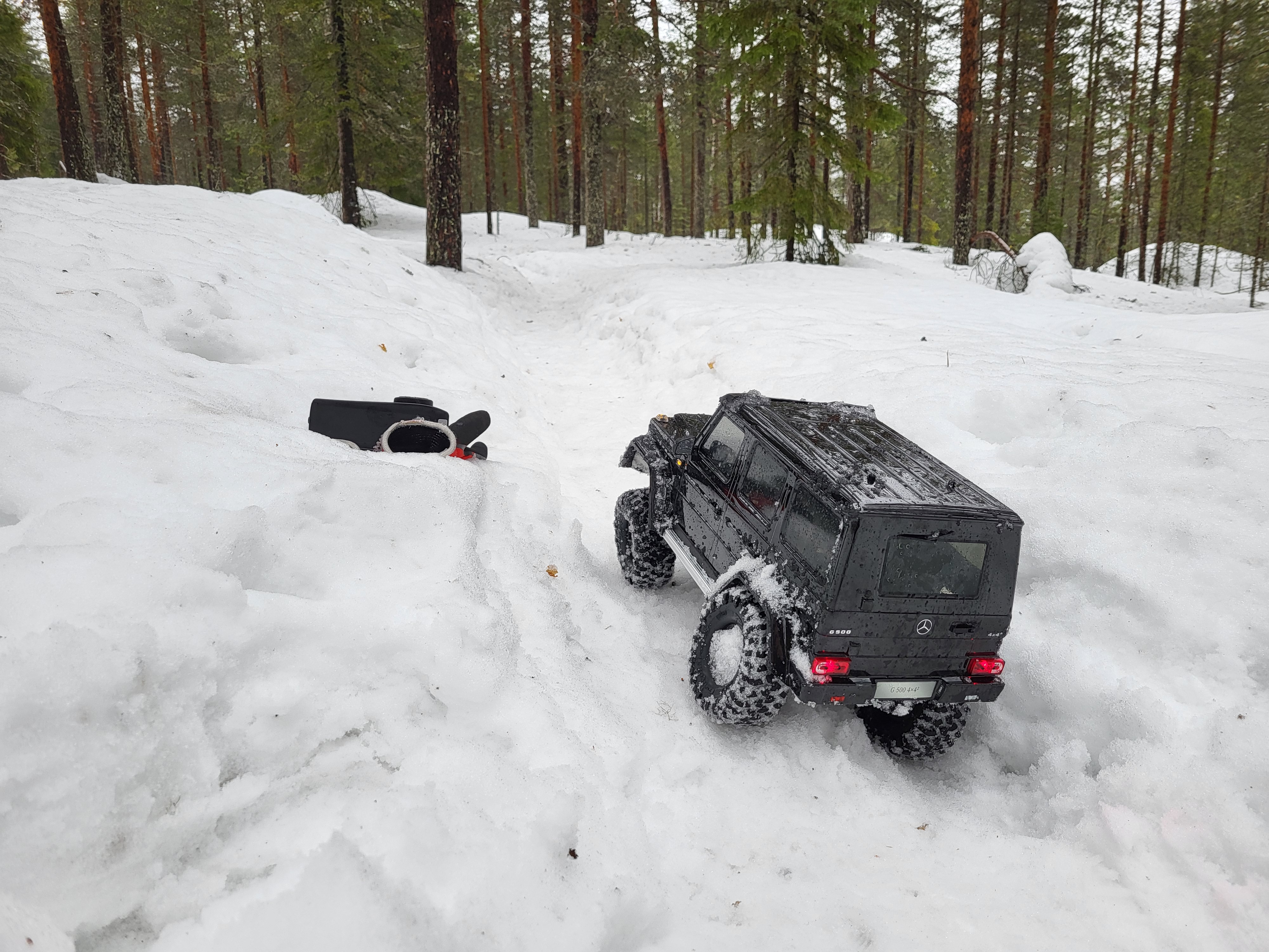

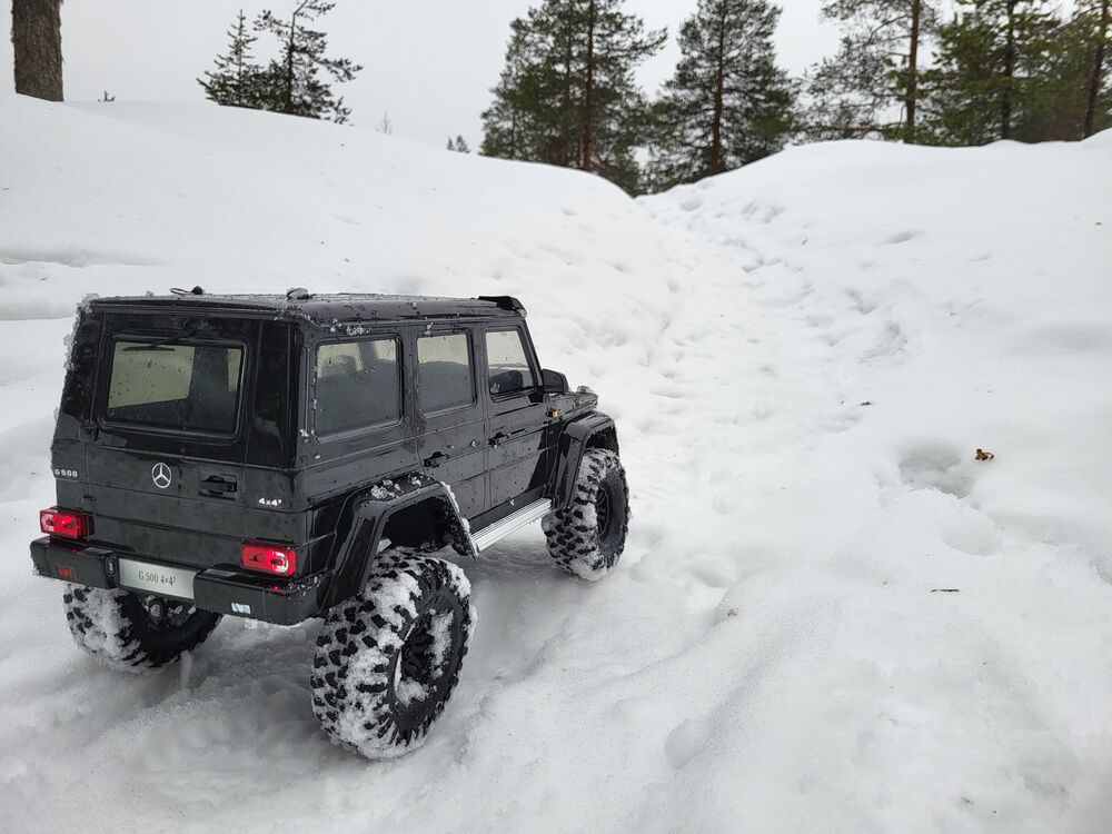

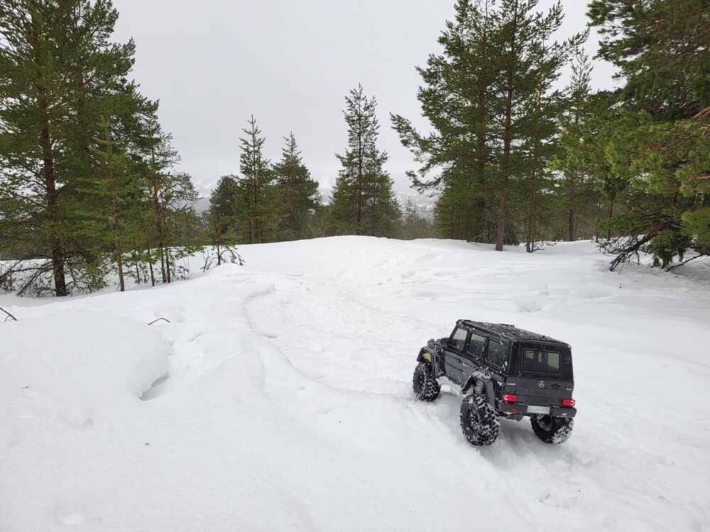

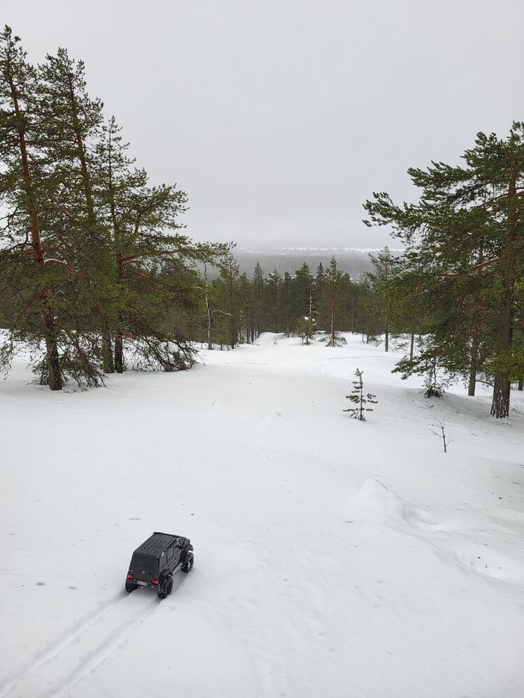

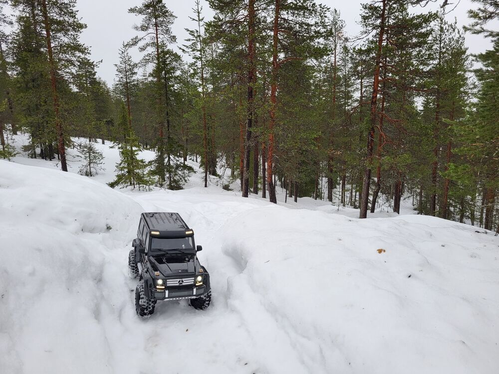

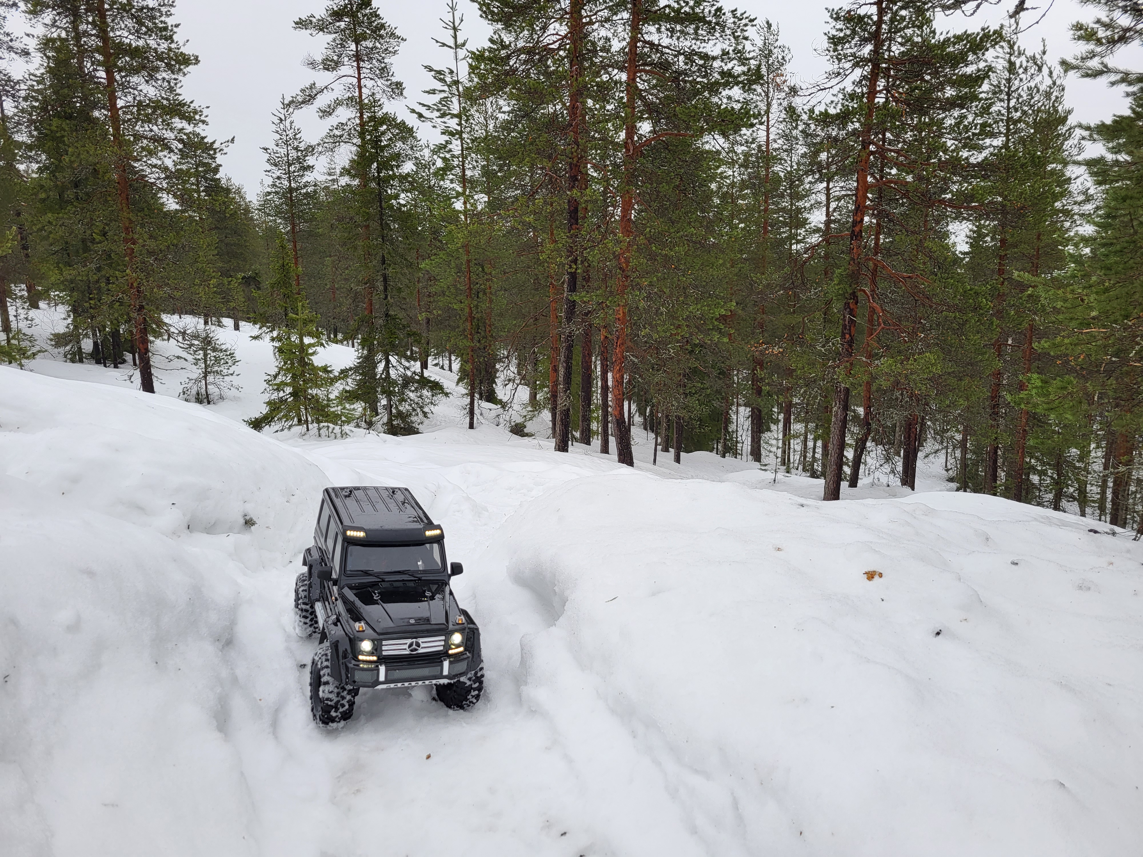

No jotain positiivista päiväänkin, kun pääsi kunnolla ajelemaan. G kulki yllättävän joutusasti poluilla ja hangilla. Ylämäet tuotti vähän tuskaa ja piti välillä tosissaan isolla puolella revittää, että pääsi ylös.
Poluilla ongelma kohdat oli syvät kengän painamat montut. Jotkut pystyi vierestä kiertämään ja osassa kova kaasun käyttö auttoi yli, mutta joidenkin kohdalla piti luovuttaa ja avittaa kädellä hieman.
Hanget kantoi yllättävän hyvin ja edetessä piti mennä hitaalla puolella ja kaasu aikalailla pohjassa ja välttää jyrkät nousut, ettei kaivattanut kiinni. (Nopealla vaihteella alkoi renkaat kaivattaan saman tien.) Välillä meno tyssäsi, mutta pikku pakki ja eri ajolinja ja taas mentiin. Oltiin sitä kyllä muutaman kerran ihan kunnolla pohjia myöten jumissa tai keula vain upposi hankeen. Pikku hanki kahlauksen ja kädellä auton jälkeen matka jatkui.
Tuo traxxasin oma 5000mAh 3s lipo kesti tuota lumista rääkkiä semmoisen noin 1,5 - 2h. Aivan tarkkaa aikaa en hoksannut ottaa. En sitten tiedä onko se hyvä vai huono ajoaika, kun ei ole entuudestaan kokemusta. Varmaankin kesällä luulisi kestävän hieman enemmän, kun ei ole niin raskasta edetä mitä vertaa tuohon hangessa ajoon? Varmaan se häätyy myös kesän mittaan sitten harkita toista akkua kaveriksi, ettei tuo meno lopu aivan kesken kaiken, kuten tänään.
Mutta näin alkuun kyllä erittäin tyytyväinen tämän trx:n etenemiseen. En ois osannut odottaa aivan tuommoista menoa tuossa kelissä, positiivinen yllätys.
Ohessa hieman ajokuvia.
Parit lyhkäset videon pätkät onnistuin myös ottamaan talteen, mutta katsoa saako niitä jossakin kohtaa esim youtubeen pukattua. Laatuhan on mitä on. 😂
Ensimmäinen mäki selätetty.
Pitkä on matka vaaran huipulle.

Ja takaisin päin.
Ja takaisin päin.

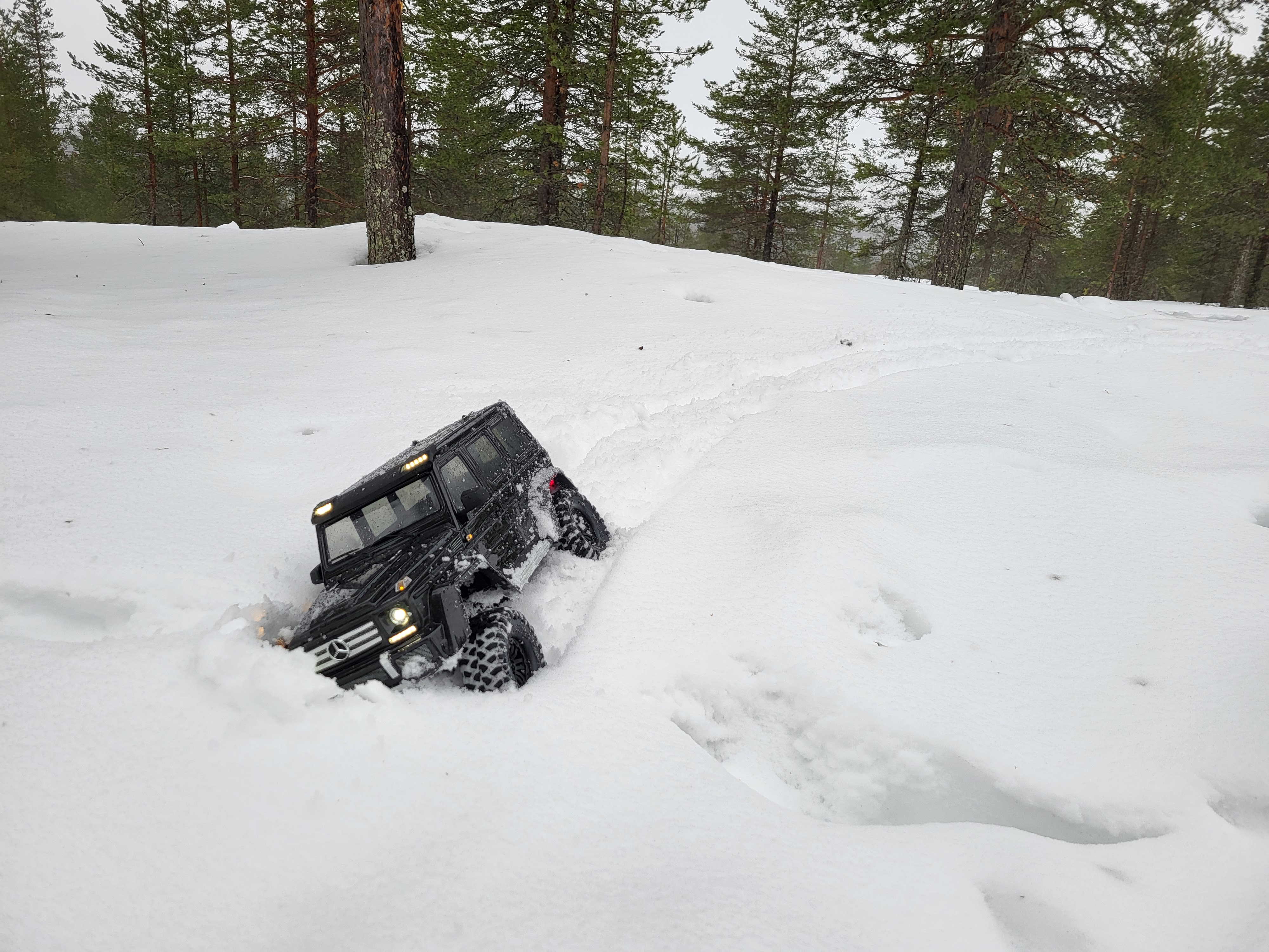

Alaspäin mennessä kokeilin umpihankea.
Ja hyvin näytti kantavan ja kulkevan.
Kunnes tuli äkkijyrkkä alamäki ja oltiin taas jumissa.
Siihen se "menovesi" loppui, ei aivan kotia asti selvitty.

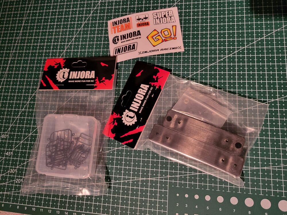

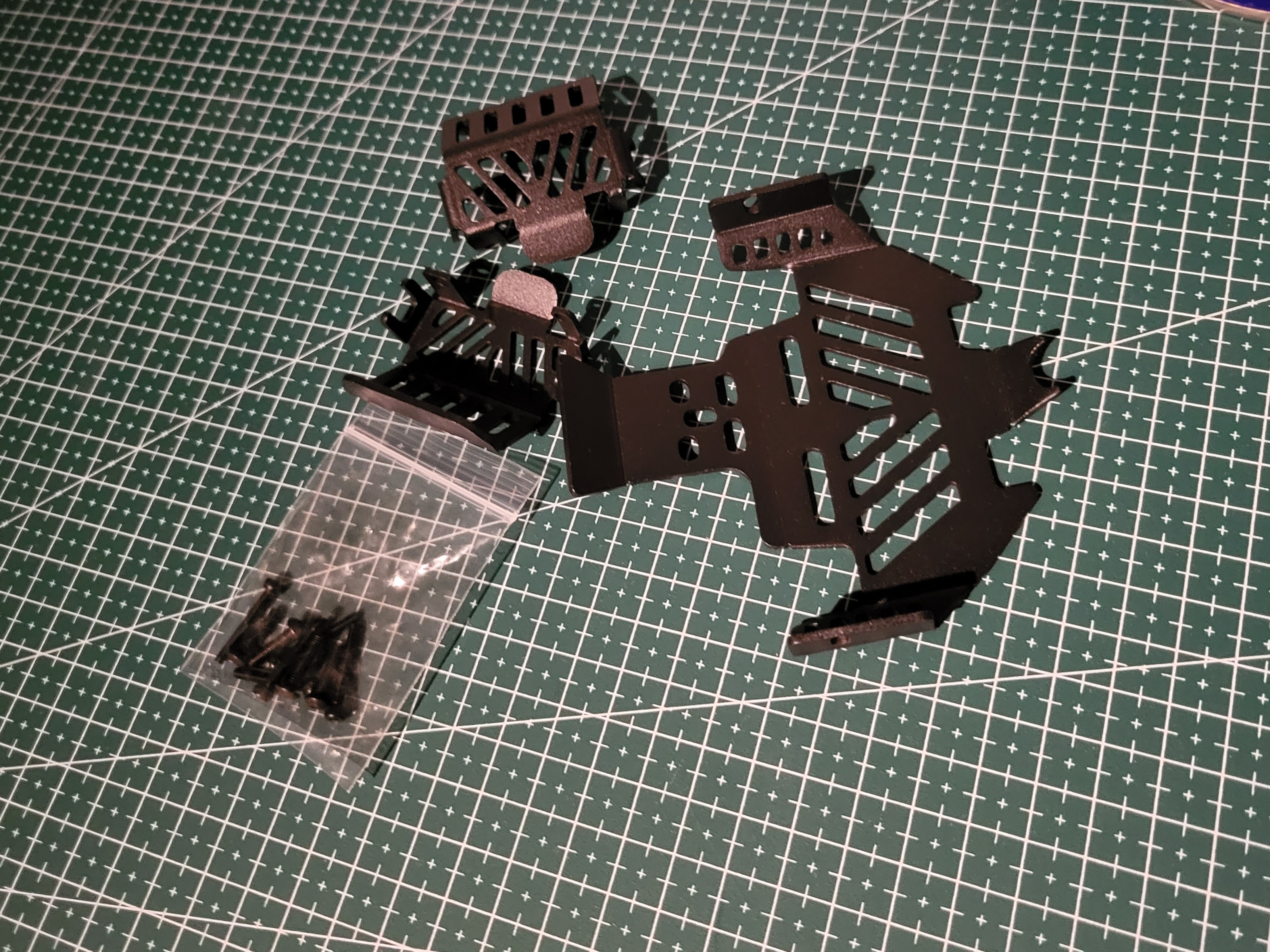

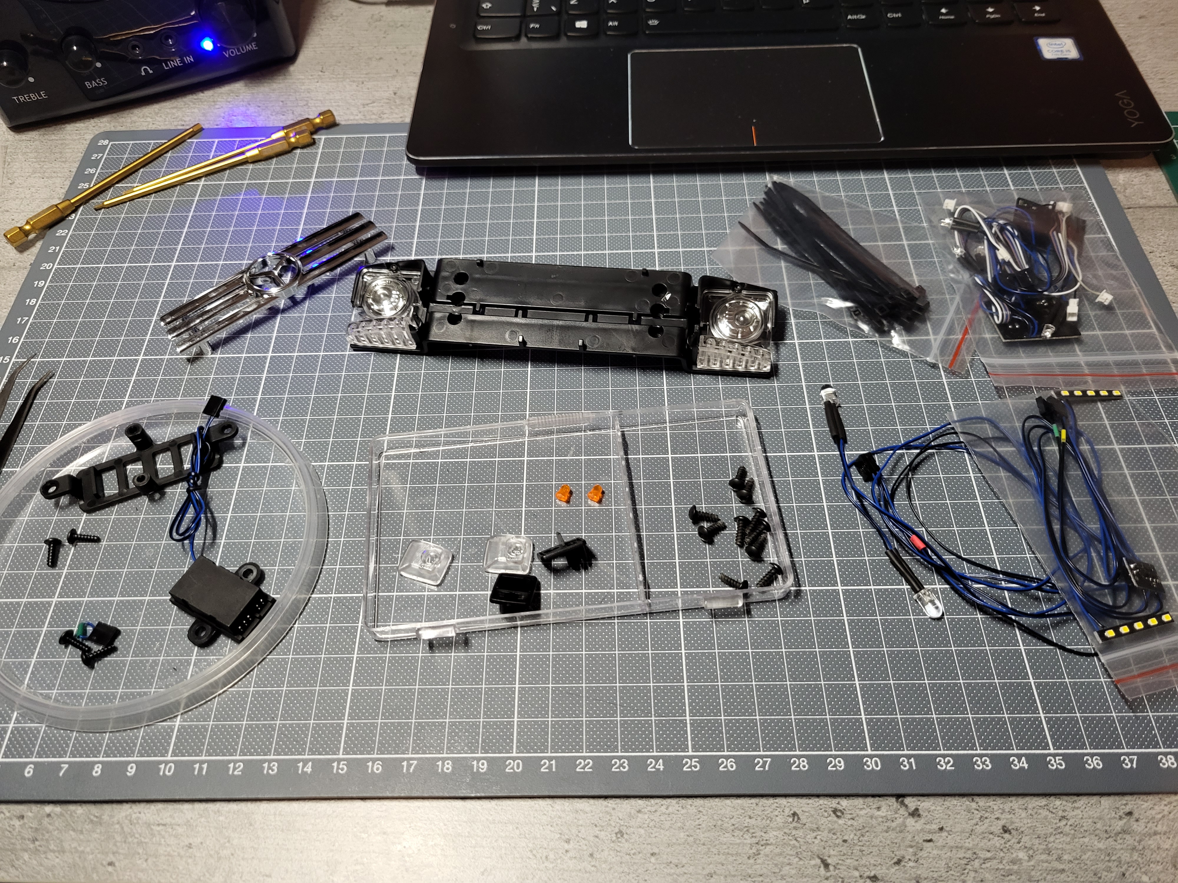

Kerkesin illan päälle hakemaan parit paketit. Aika lailla päivälleen tasan kaks viikkoa meni molemmissa, toinen tilattu Saksan amazonista ja toinen aliexpress.
Osien asentelu menee huomiselle tai ylihuomiselle, katsoa miten on aikaa.

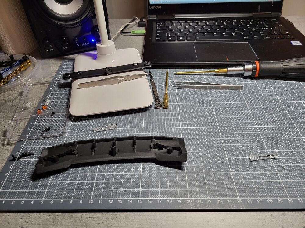

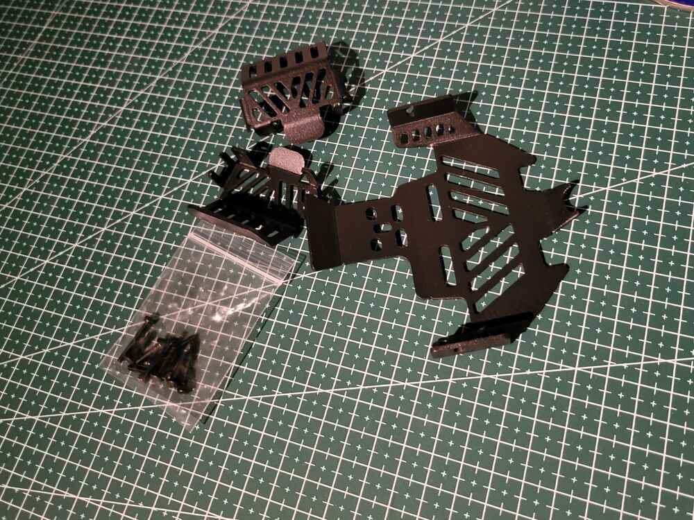

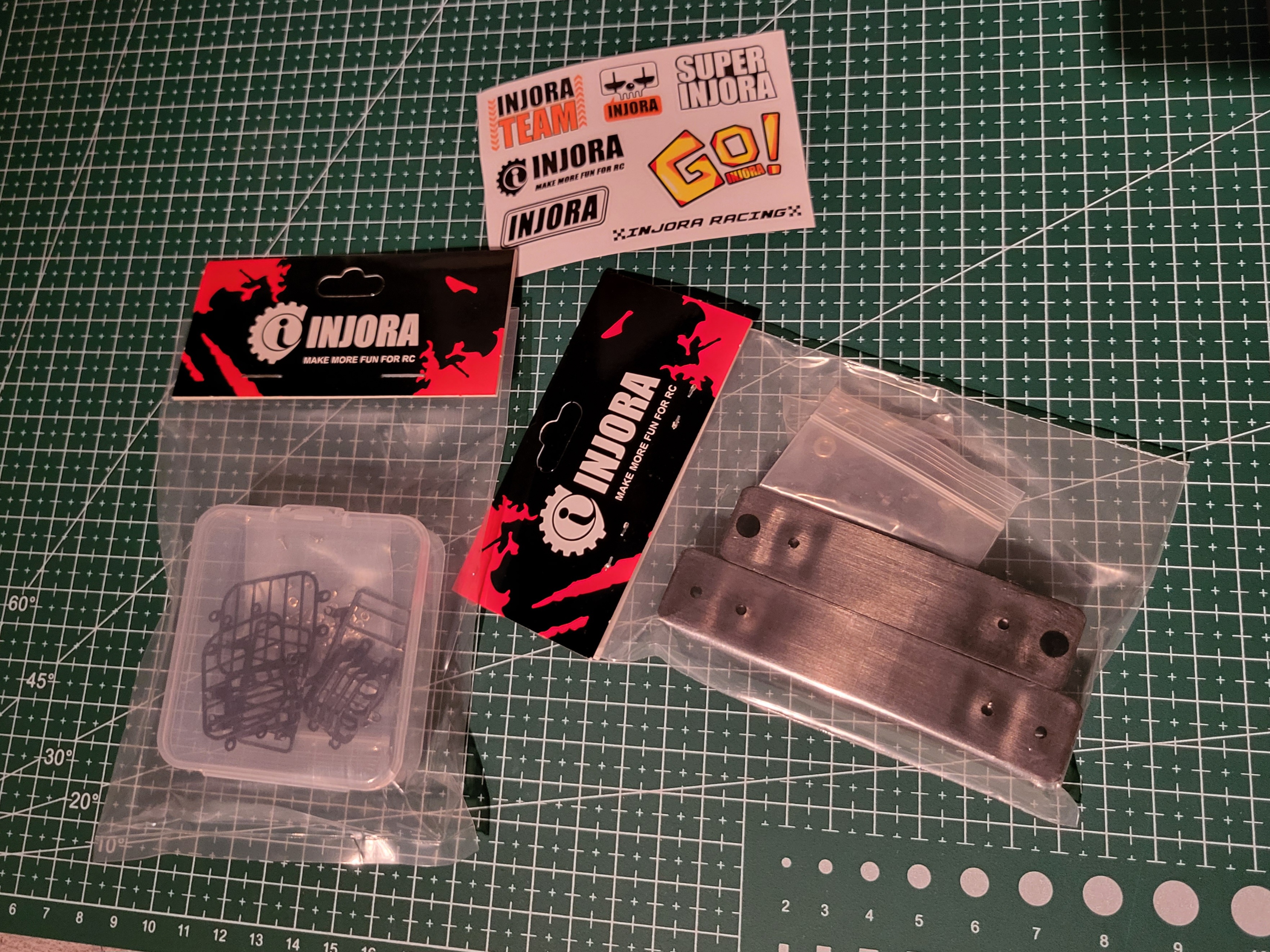

Onko kellään heittää vinkki vitosta siitä millä tehdä siististi reikiä koriin nuille valoritilän pulteille..?
Korin magneettikiinnikkeet ja valojen suojaritilät, sekä tarroja, jee.
Akseleille ja pohjaan panssarointi, painoa yhteensä 66 + 2 x 27 grammaa.
Viestit: 1024
Re: Ensimmäinen oma kunnon RC-auto, TRX-4 kit "G wagon"
Raissi kirjoitti: Ke 06.03.2024 23:11 Onko kellään heittää vinkki vitosta siitä millä tehdä siististi reikiä koriin nuille valoritilän pulteille..?
Kuumenna sytkällä rautalangan pää kuumaksi ja paina sillä. Menee nätisti läpi ohuesta karbonaatista.

teppisch kirjoitti: Ke 06.03.2024 23:17
Kuulostaapas helpolta, kiitoksia! 👍
