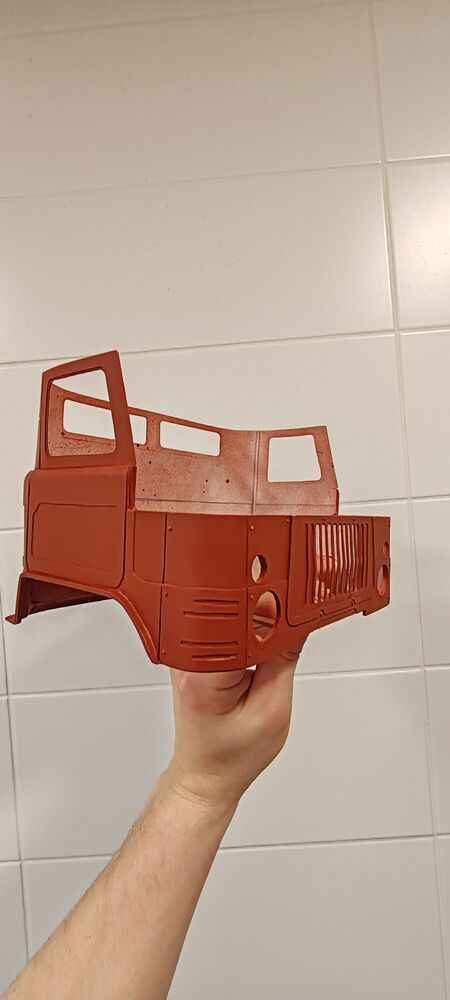

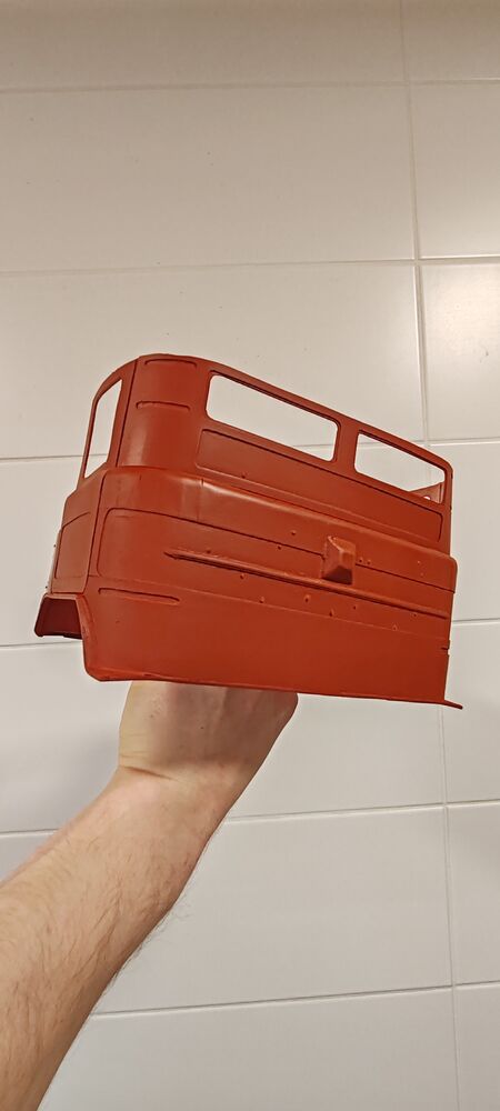

Mullon tämmönen 3d tulostimen läpi tullut yksilö.

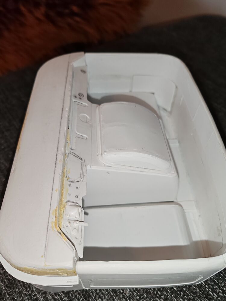

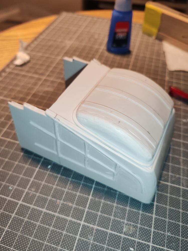

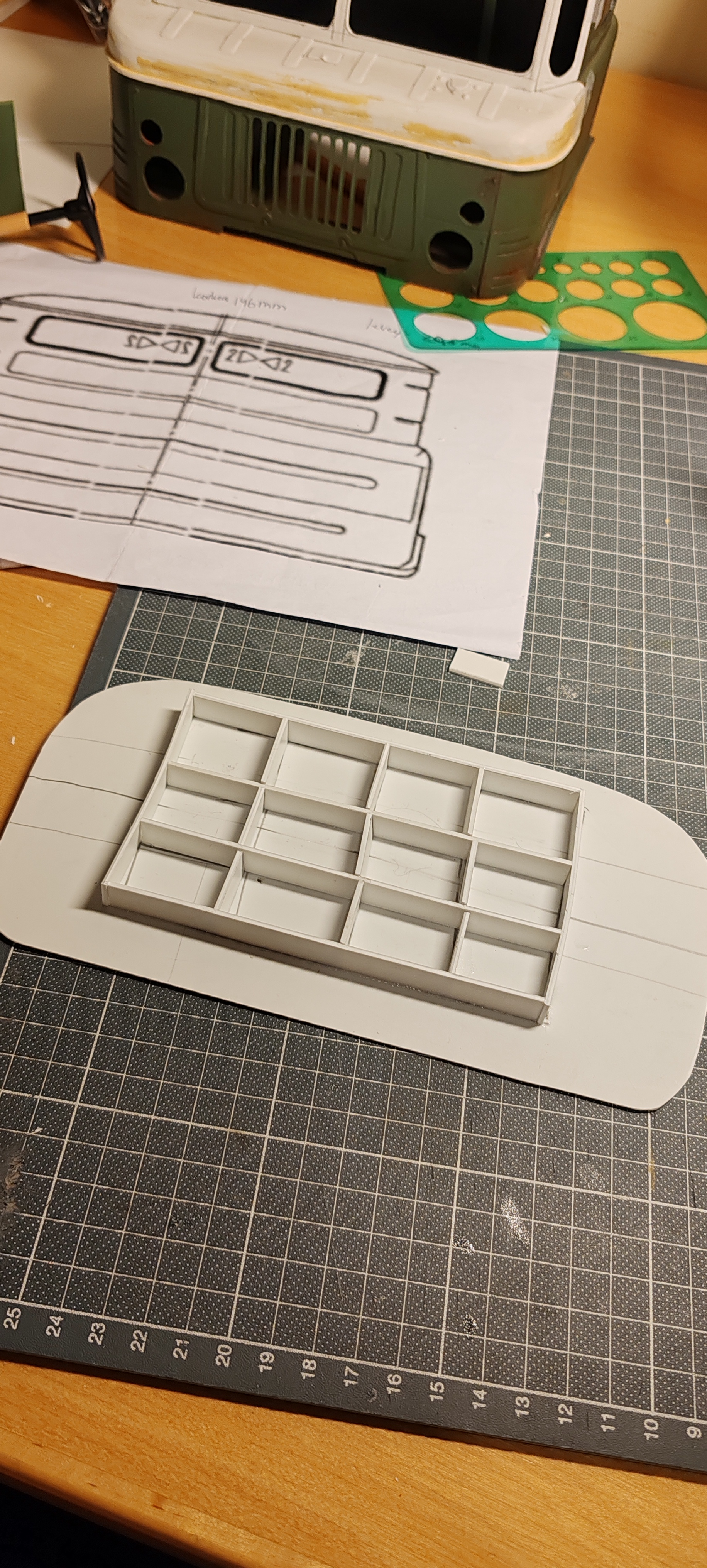

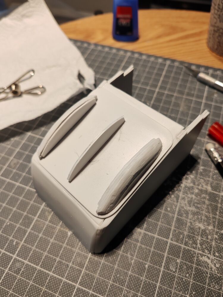

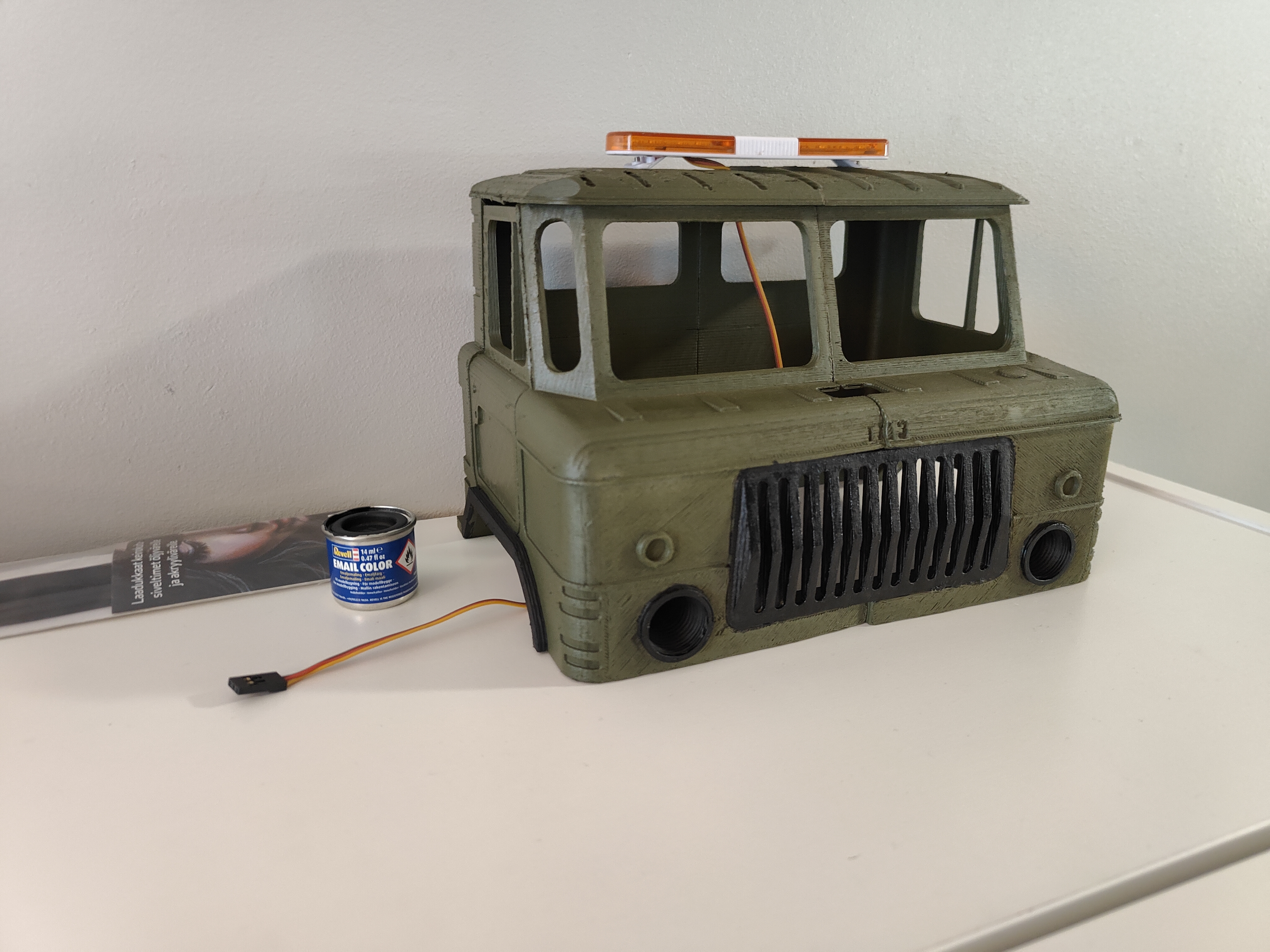

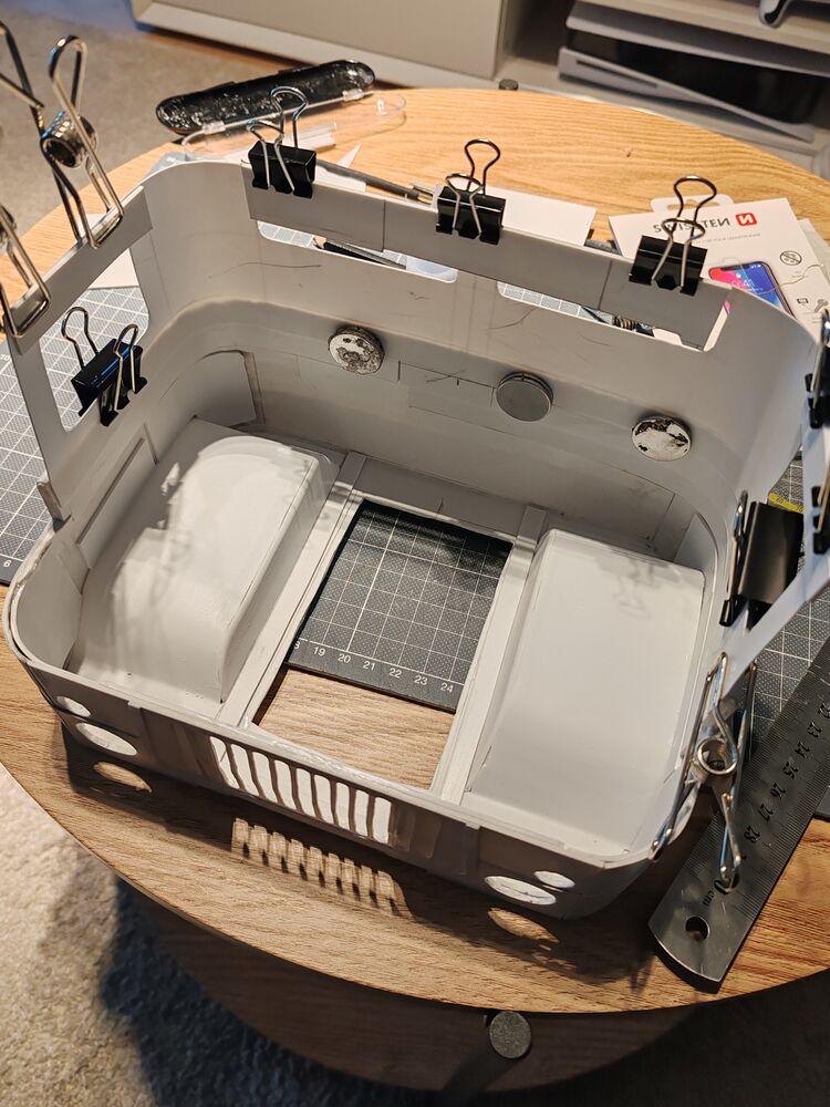

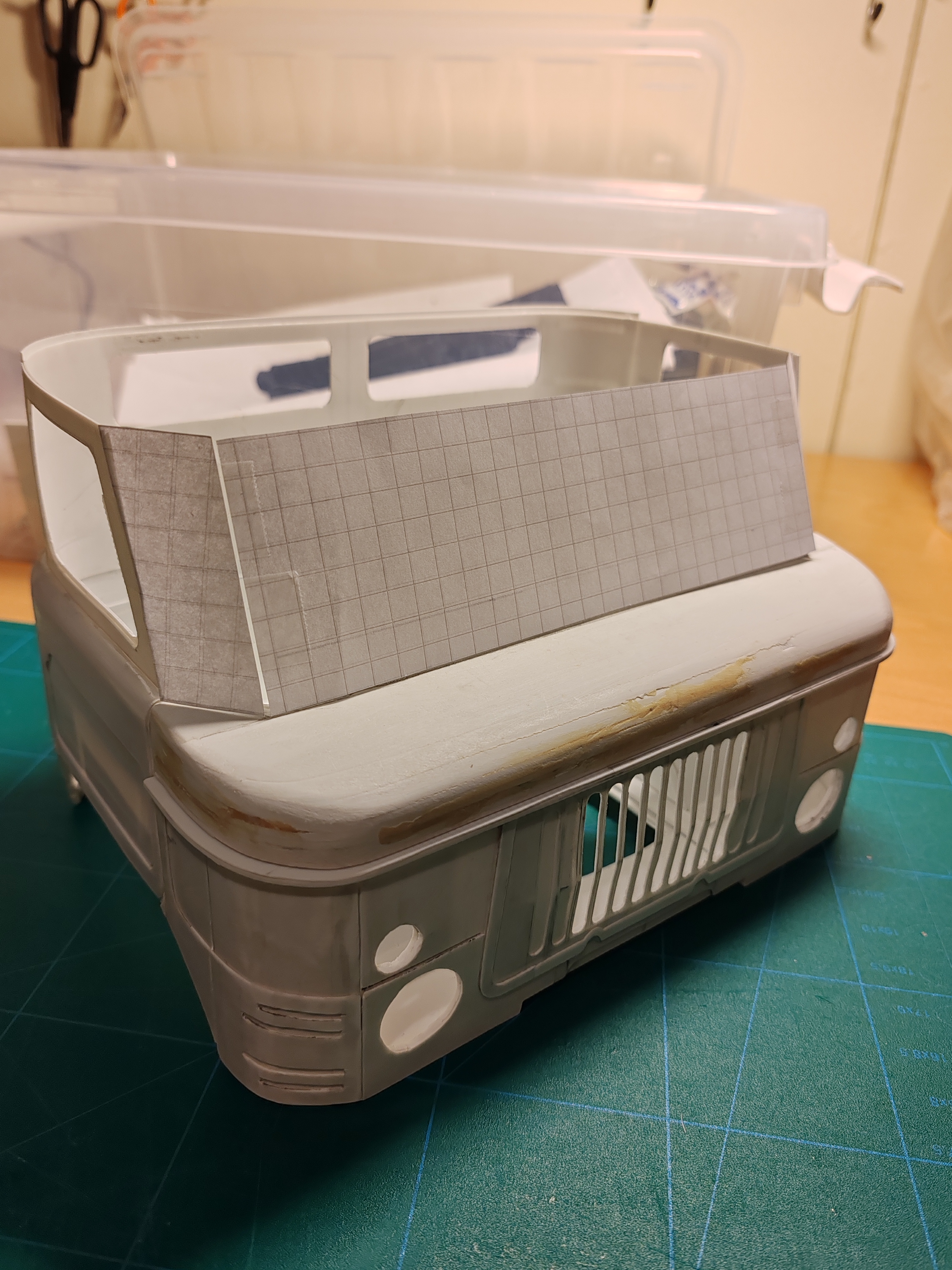

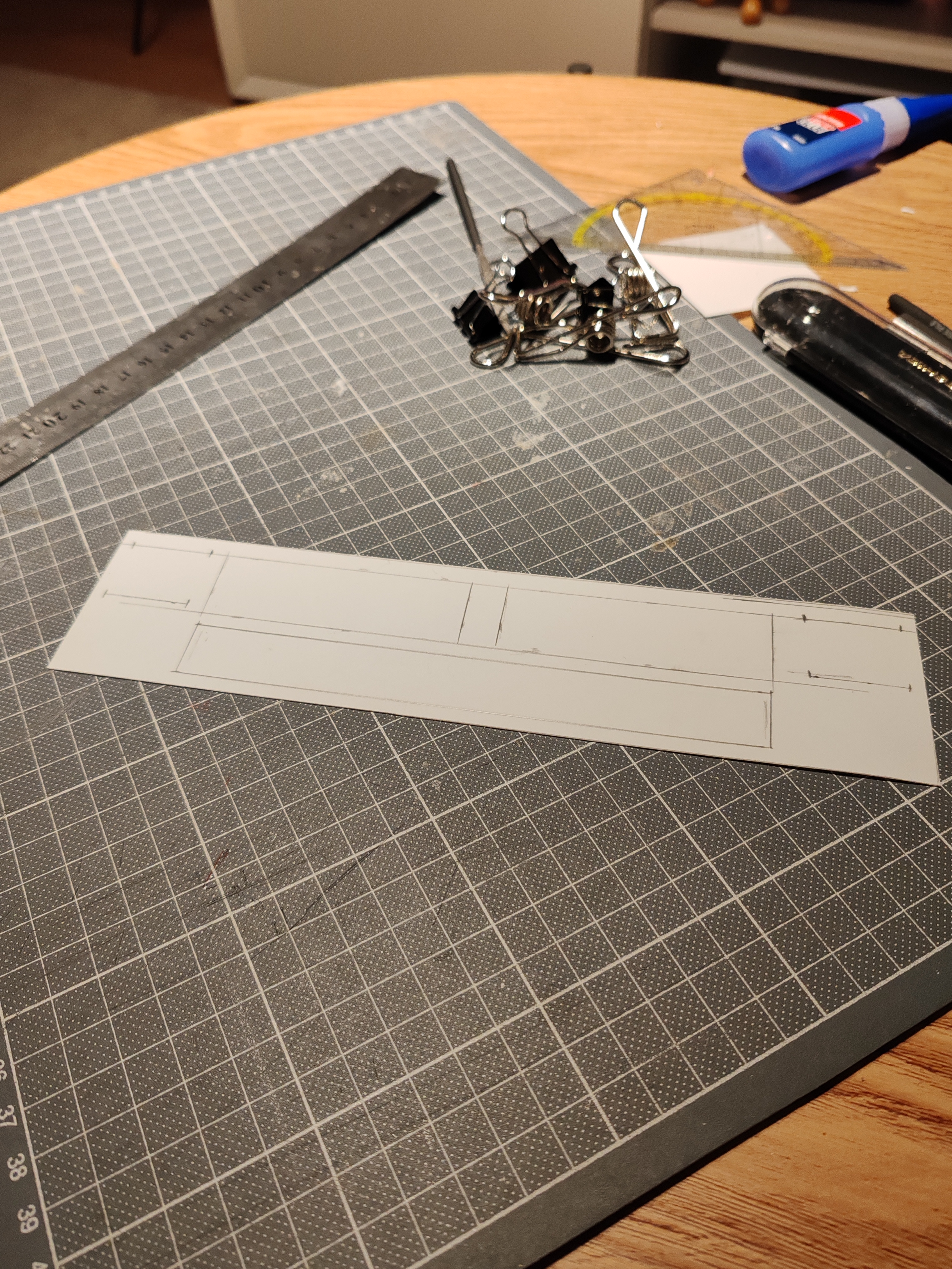

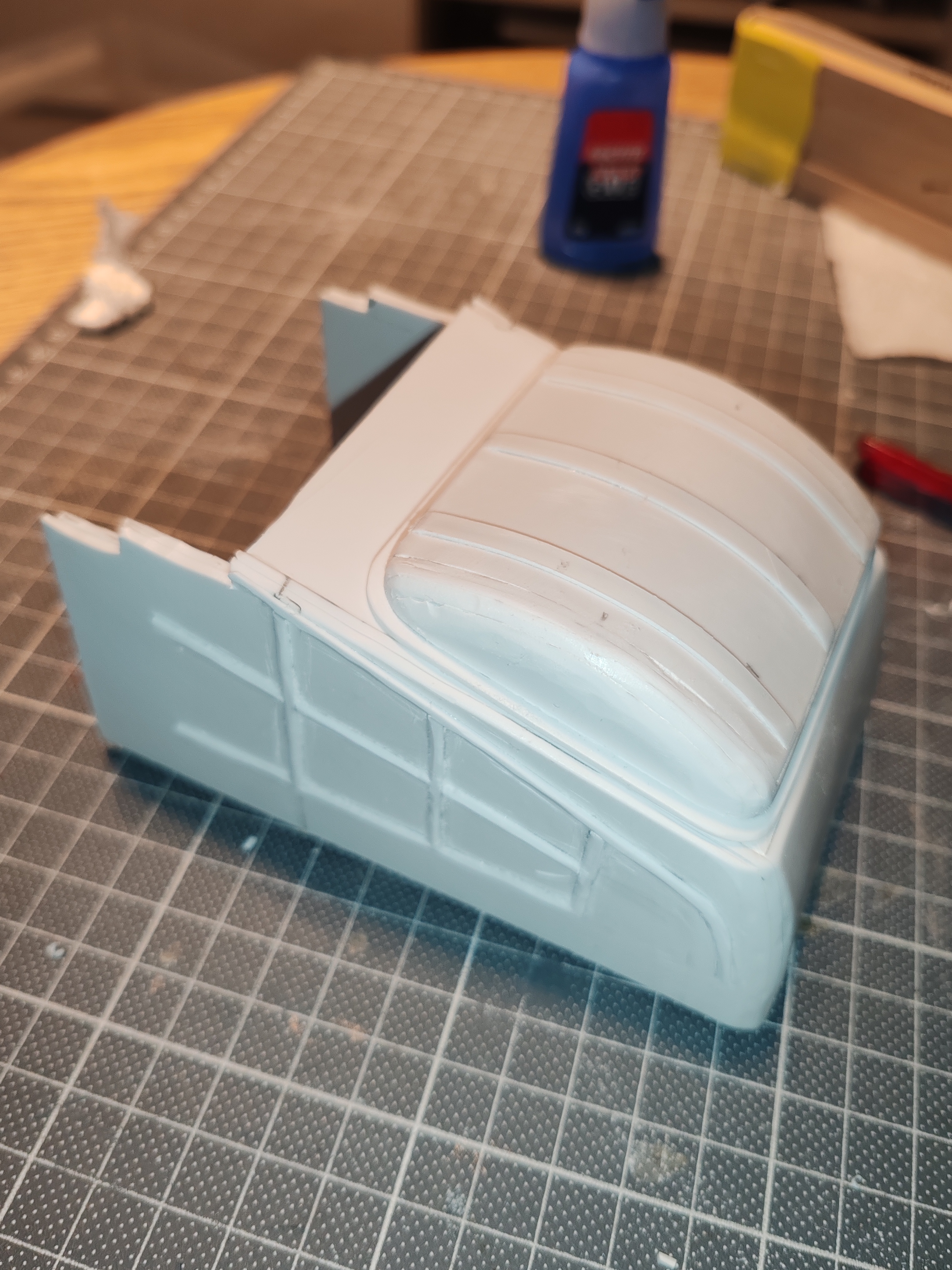

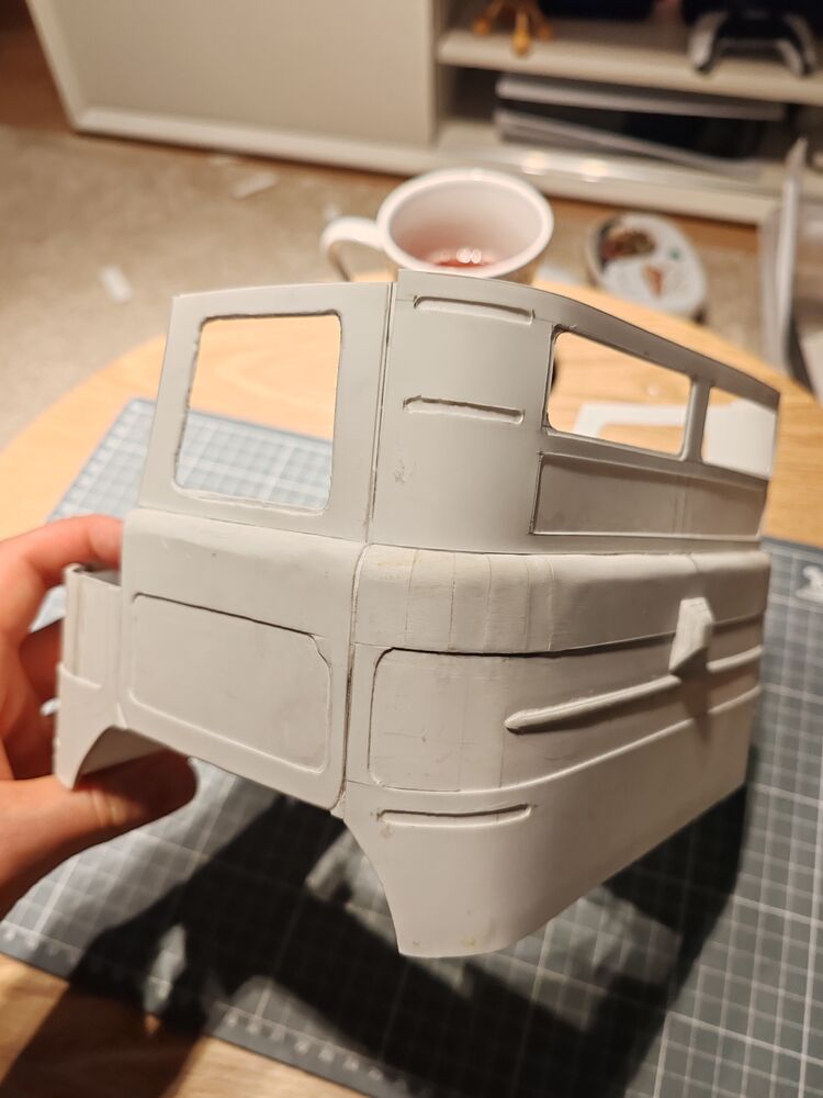

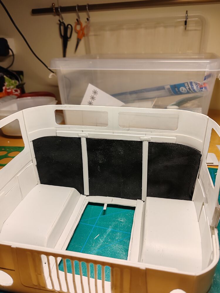

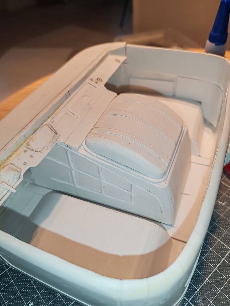

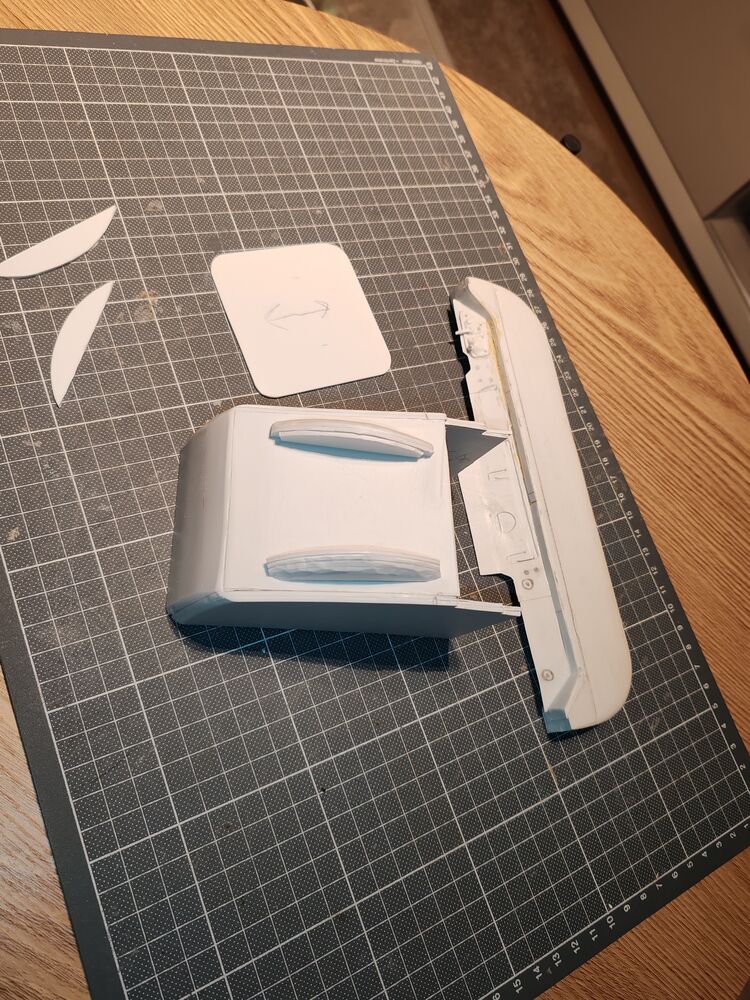

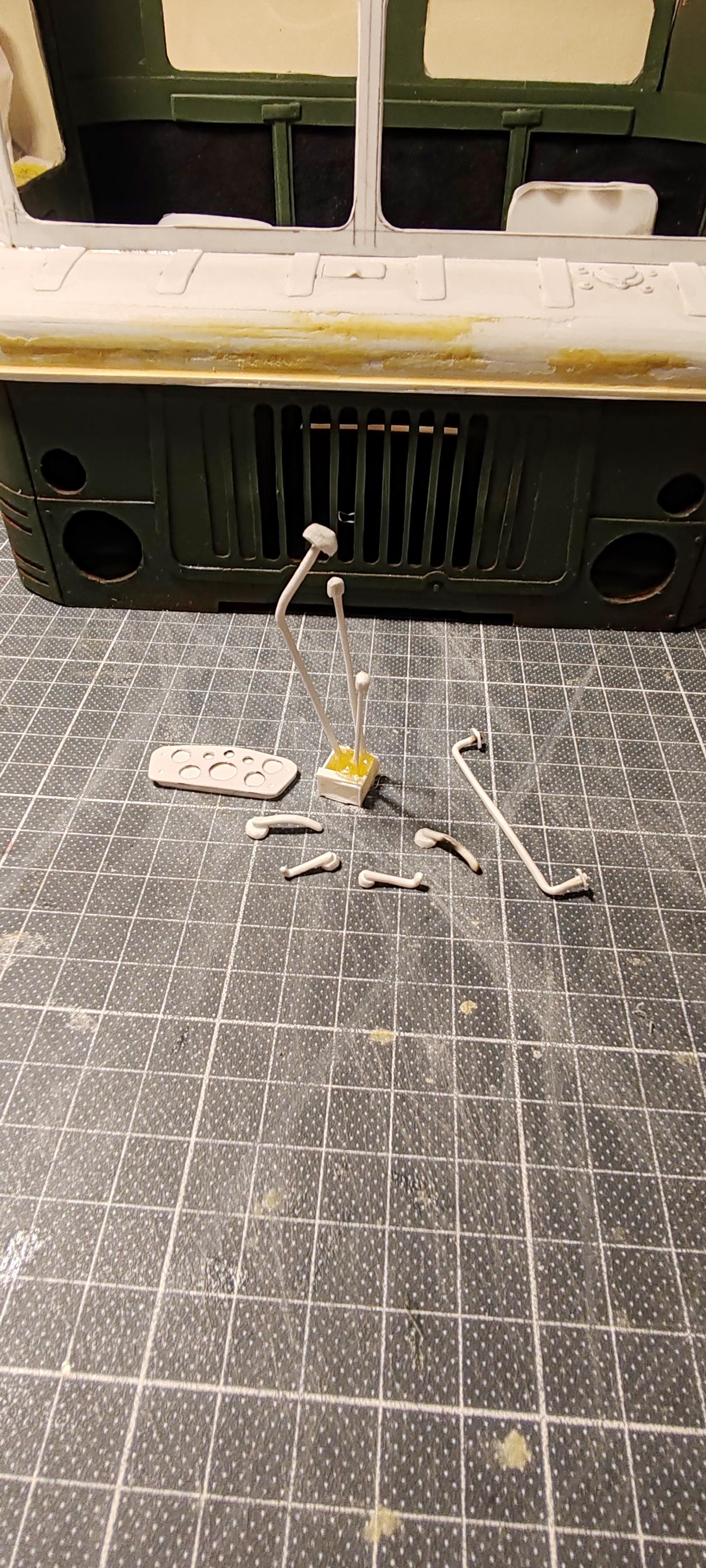

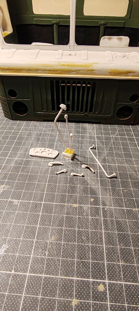

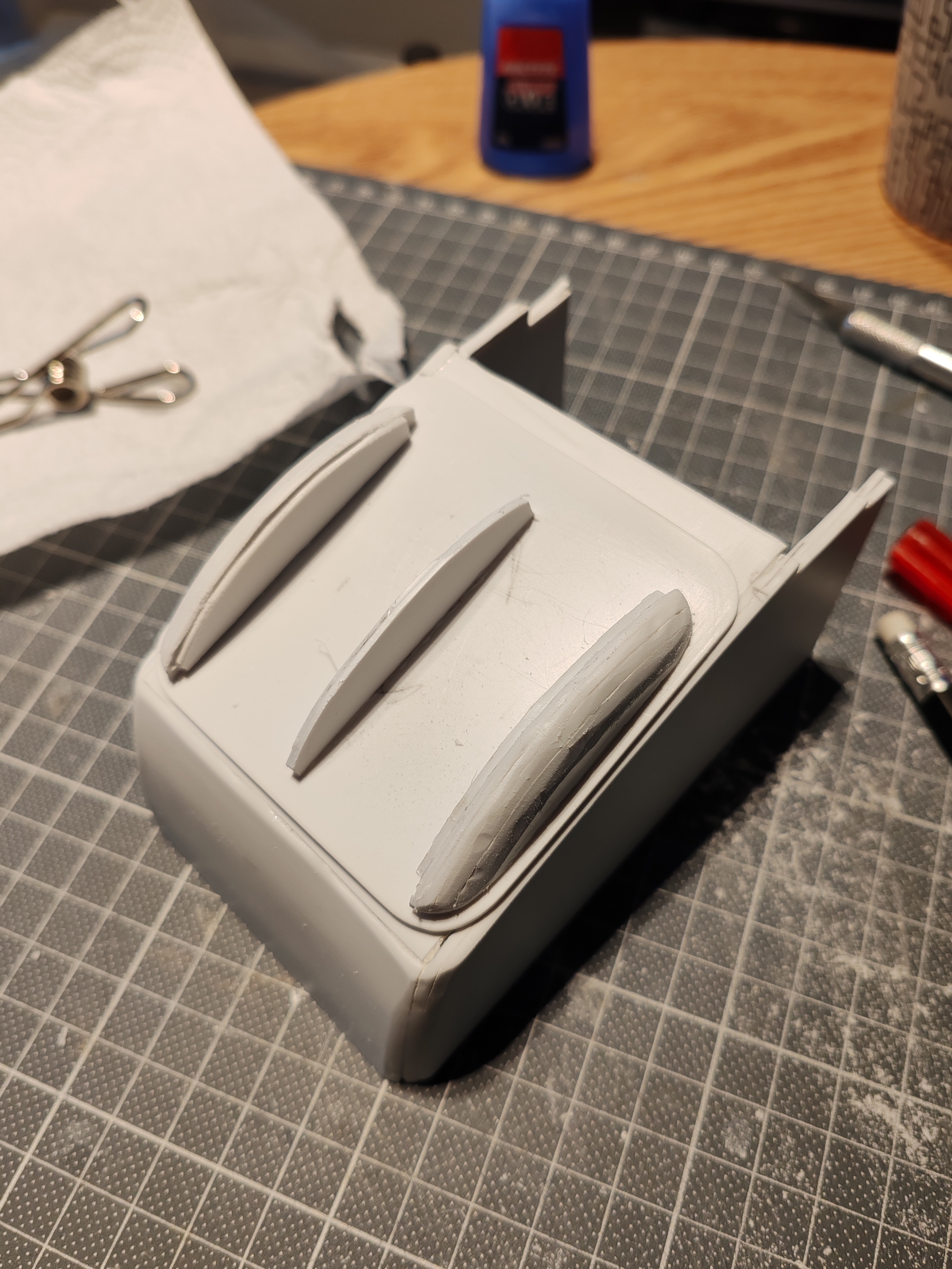

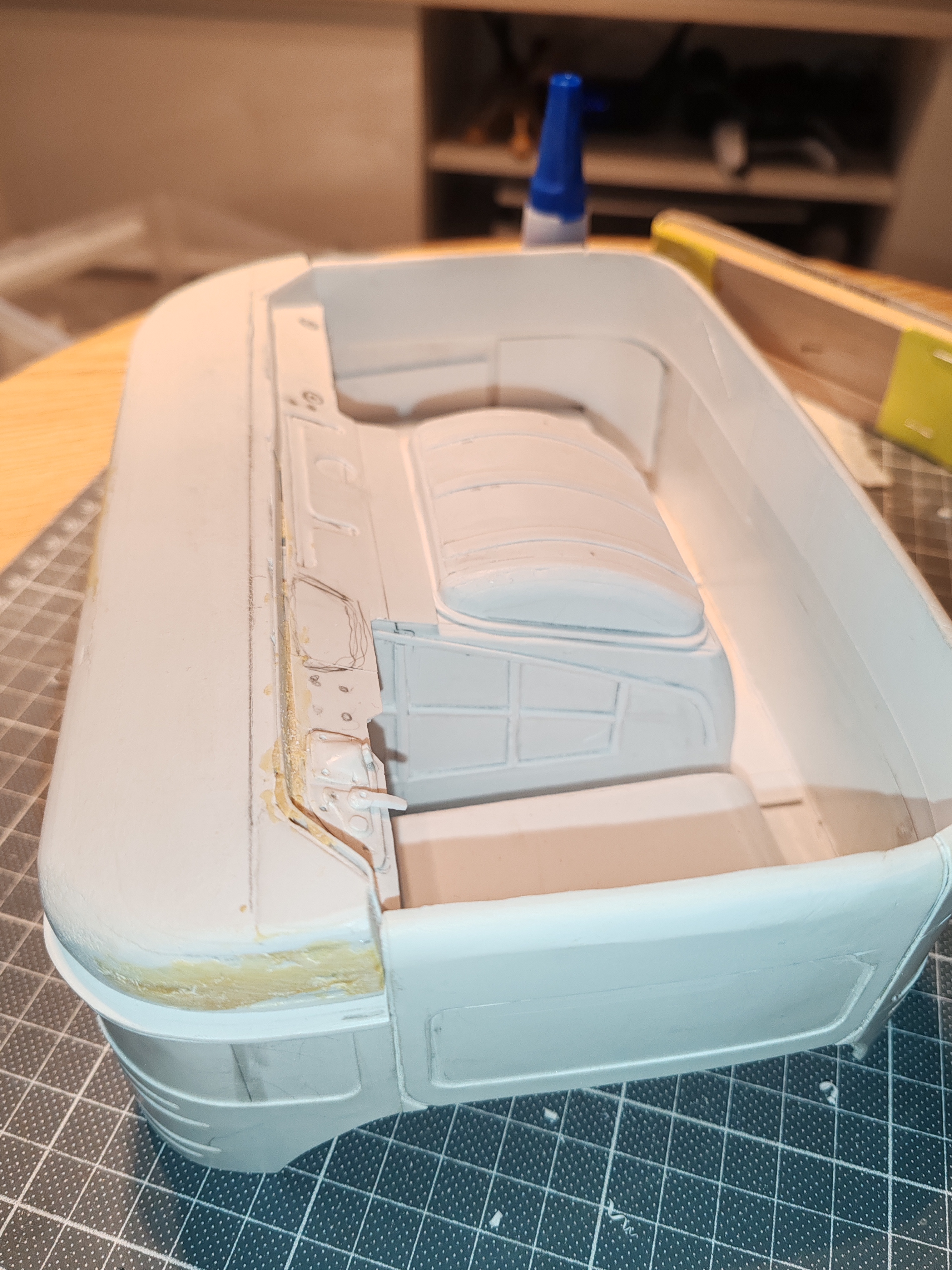

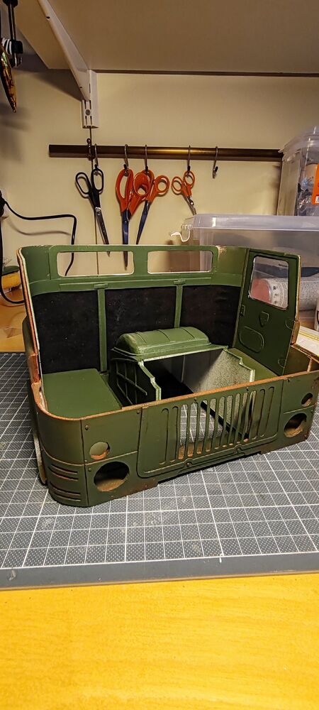

Sisätilat kuntoon, ennen kuin liimaan tehdyt osat yhteen. Konetila ensimmäiseksi. Tähän sisäpuolelle laitan äänimoduulin kiinni, kunhan se tulee postista.

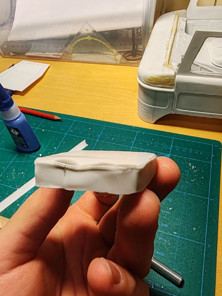

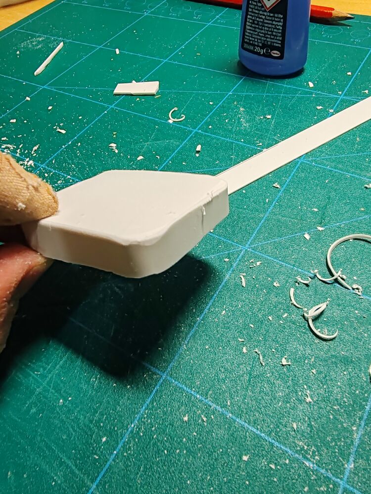

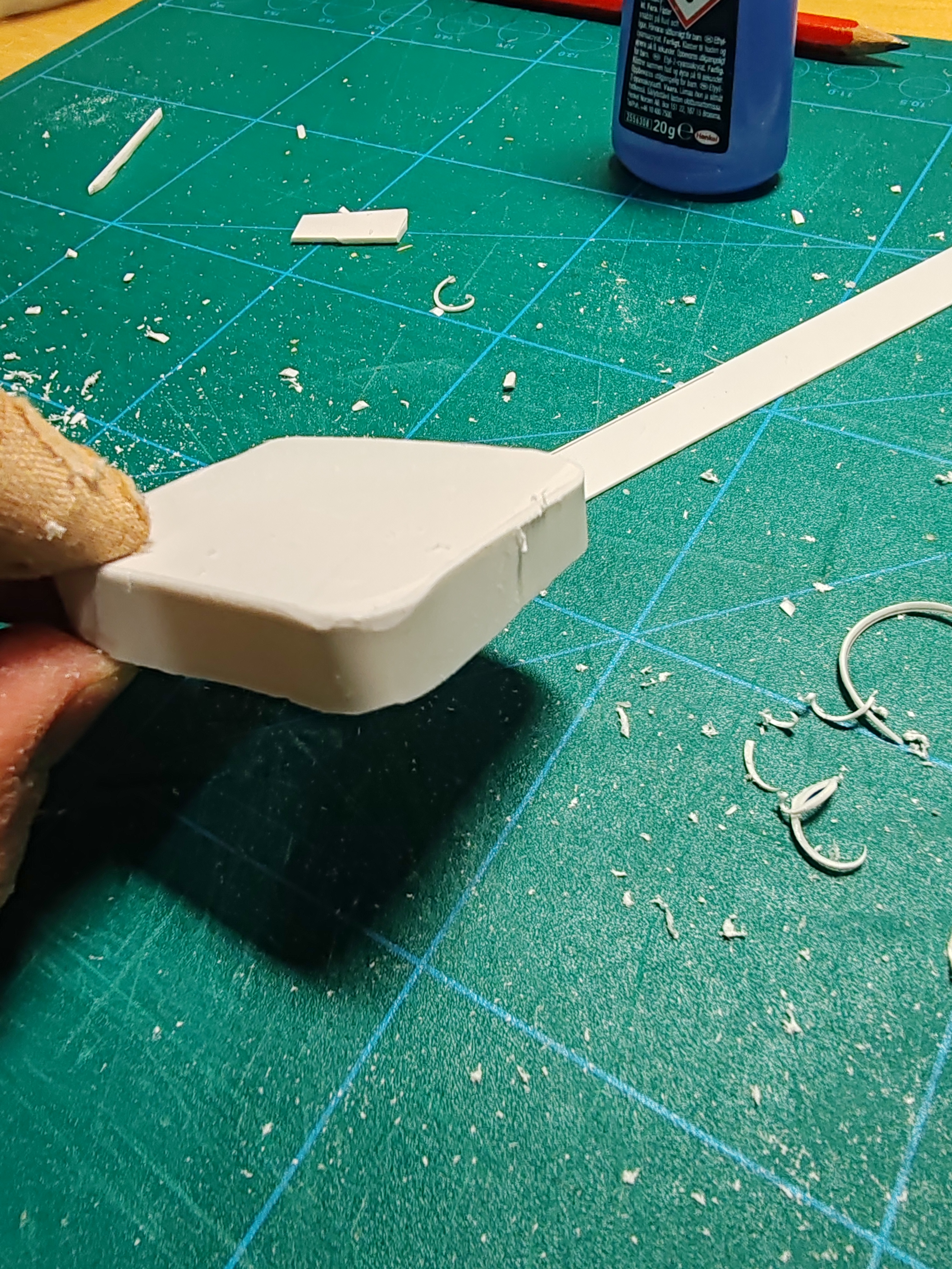

Vähän kuvia prosessista...

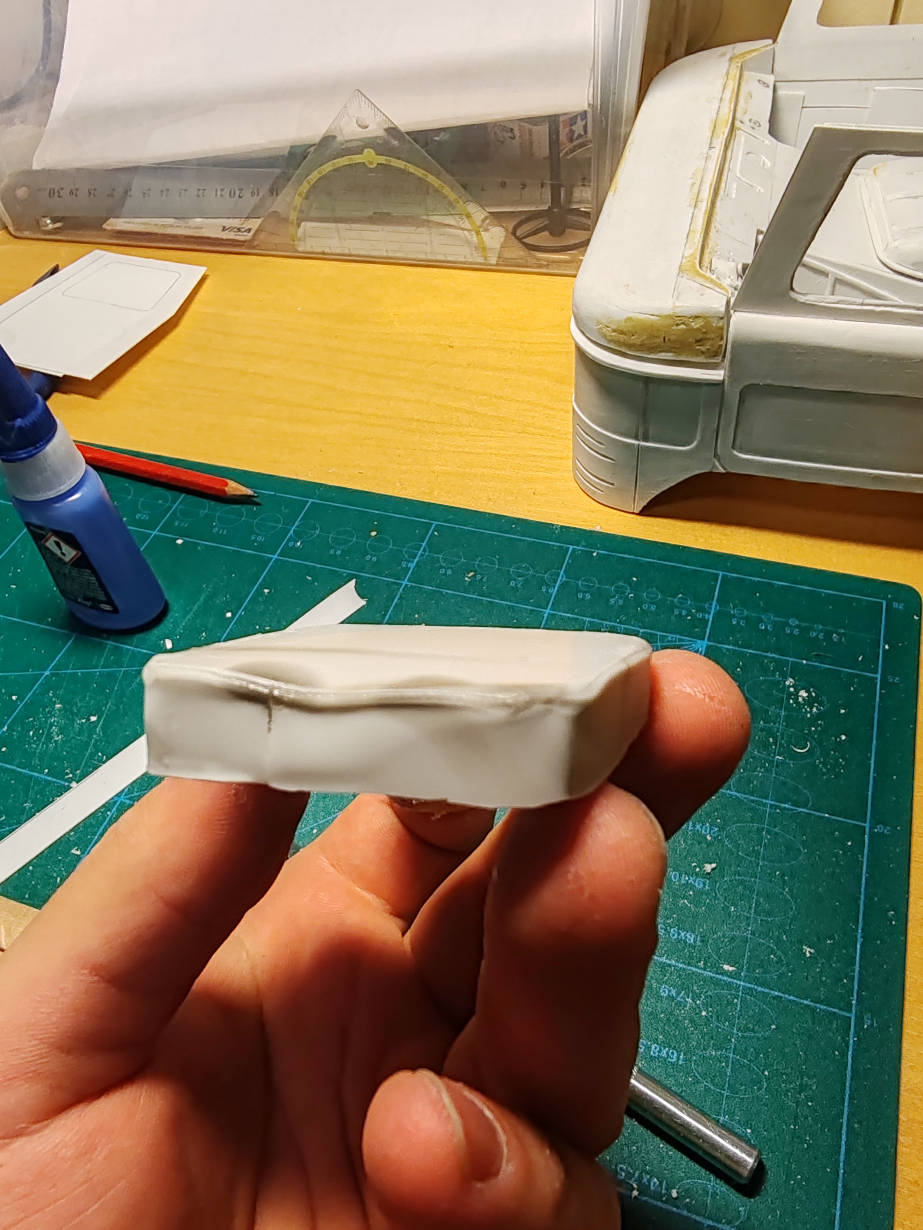

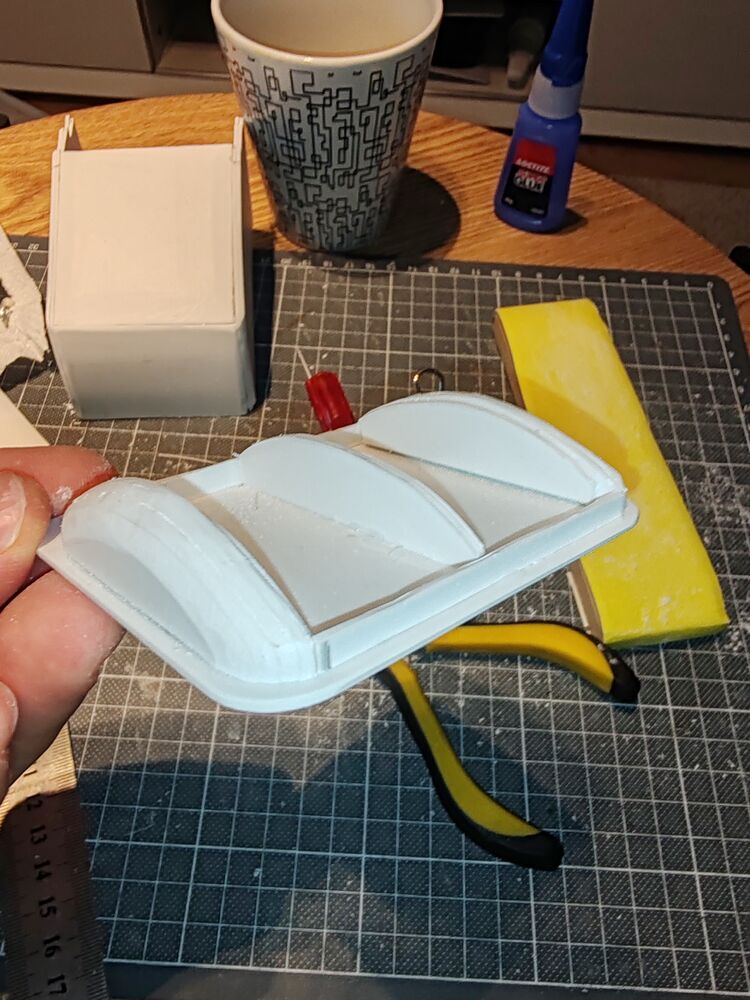

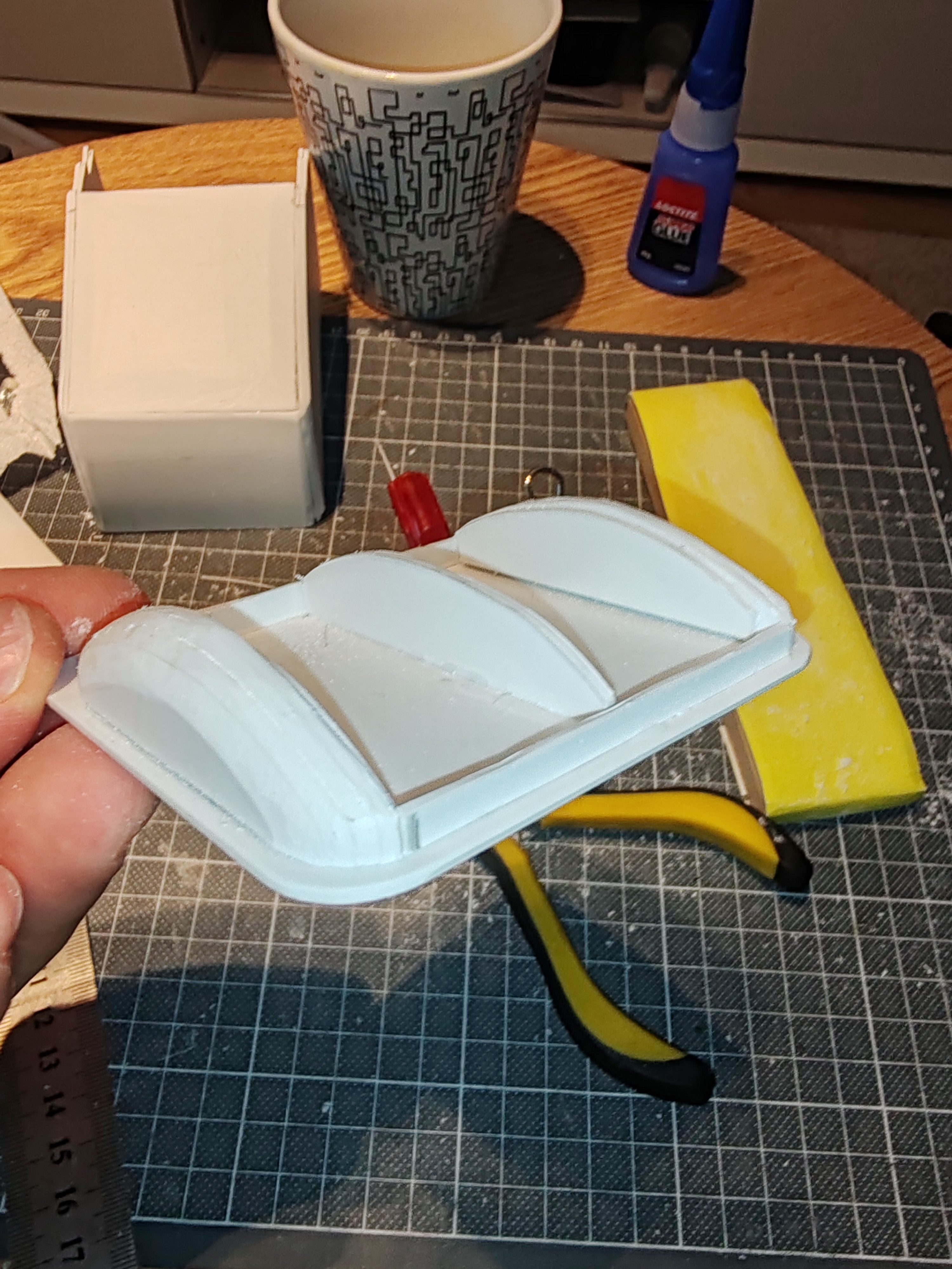

Pieni osa, mutta oli niin hauskaa veistää tätä. Piti vähän aikaa miettiä ja suunnitella, että miten sen saisi tehtyä. Sitten vähän yksityskohtia... Seuraavaksi vuorossa ovet ja sisäpuolen takaosa.

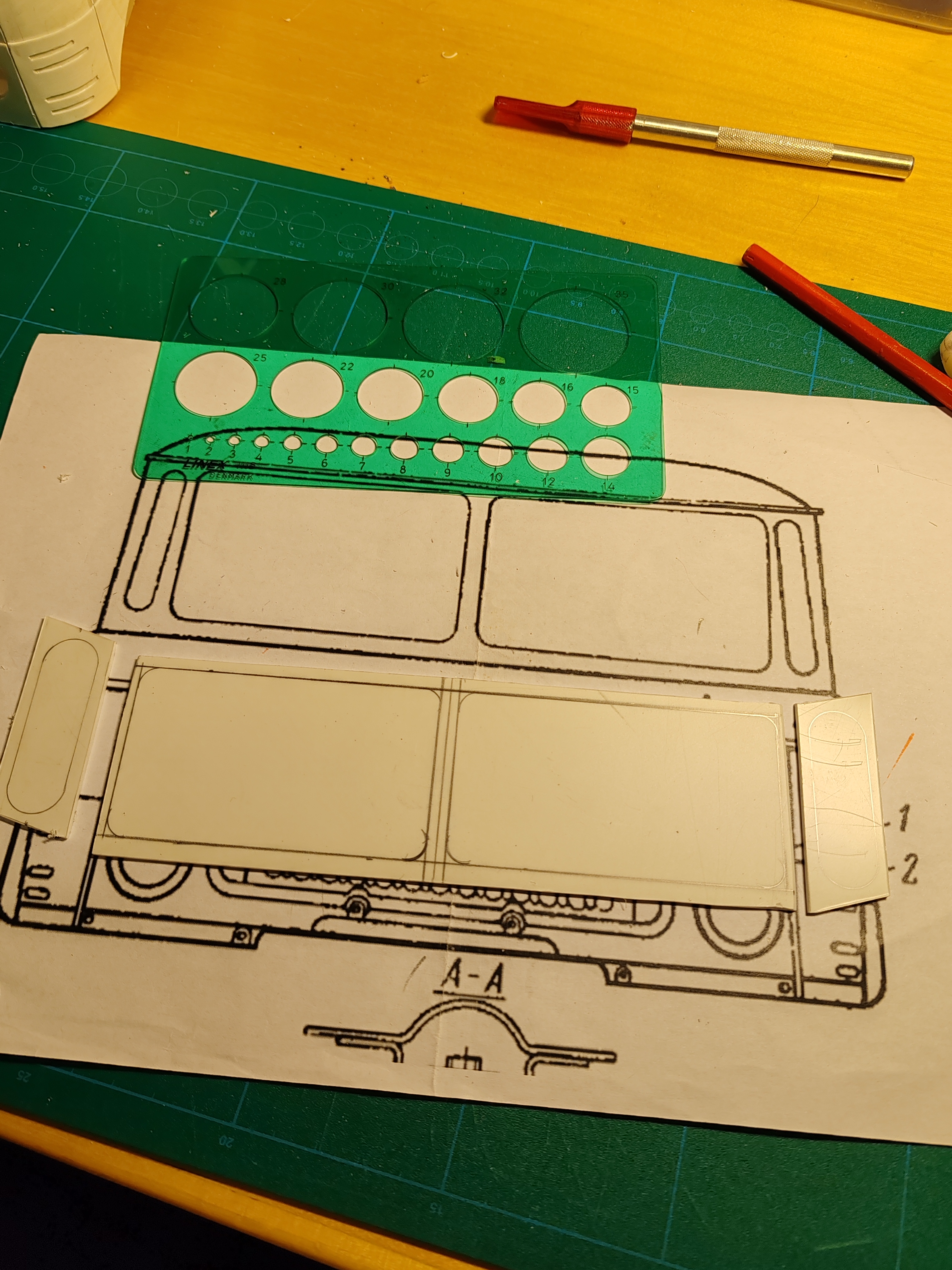

Re: GAZ-66 Styreenistä. Ensimmäinen projekti

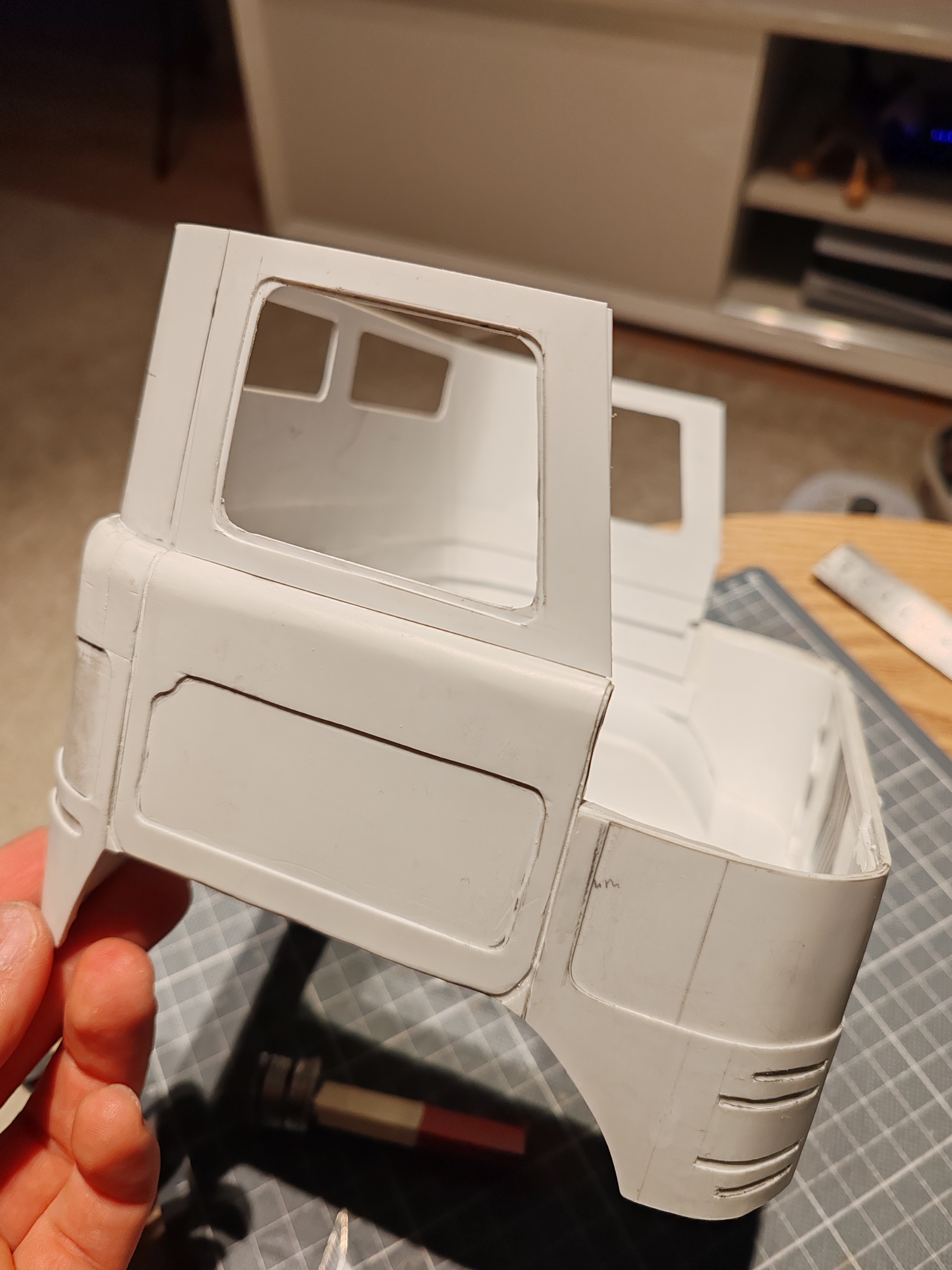

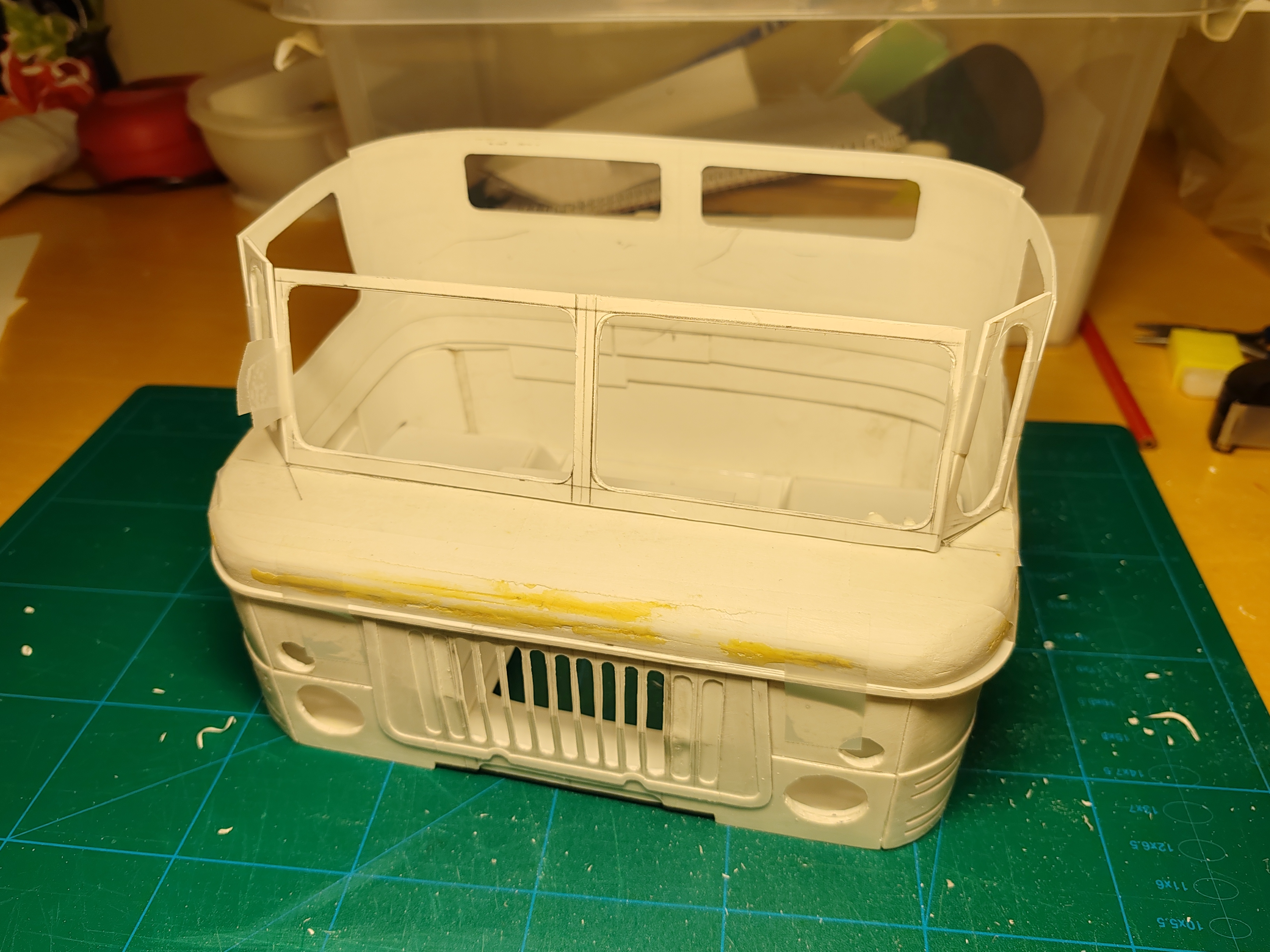

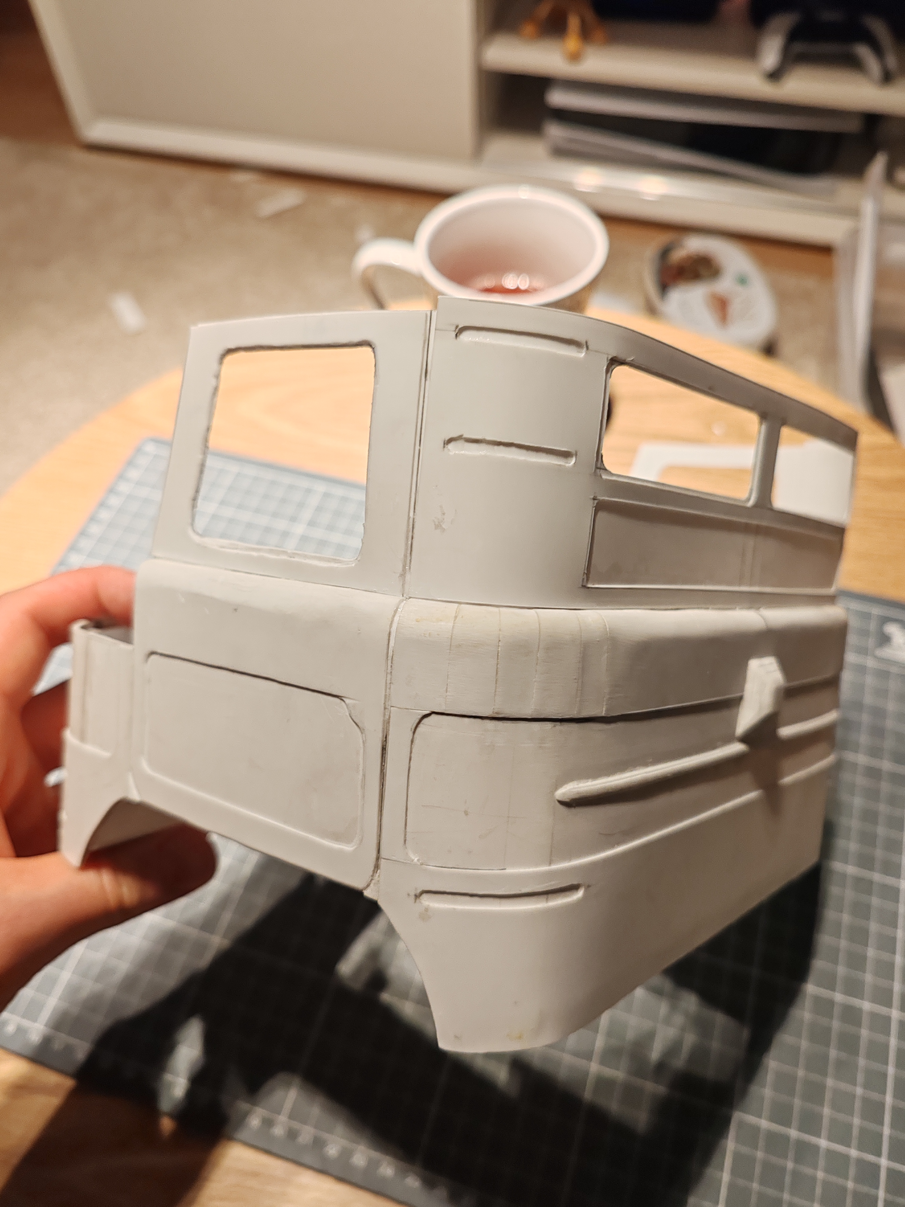

Nyt kun innostusta riittää niin etenee...

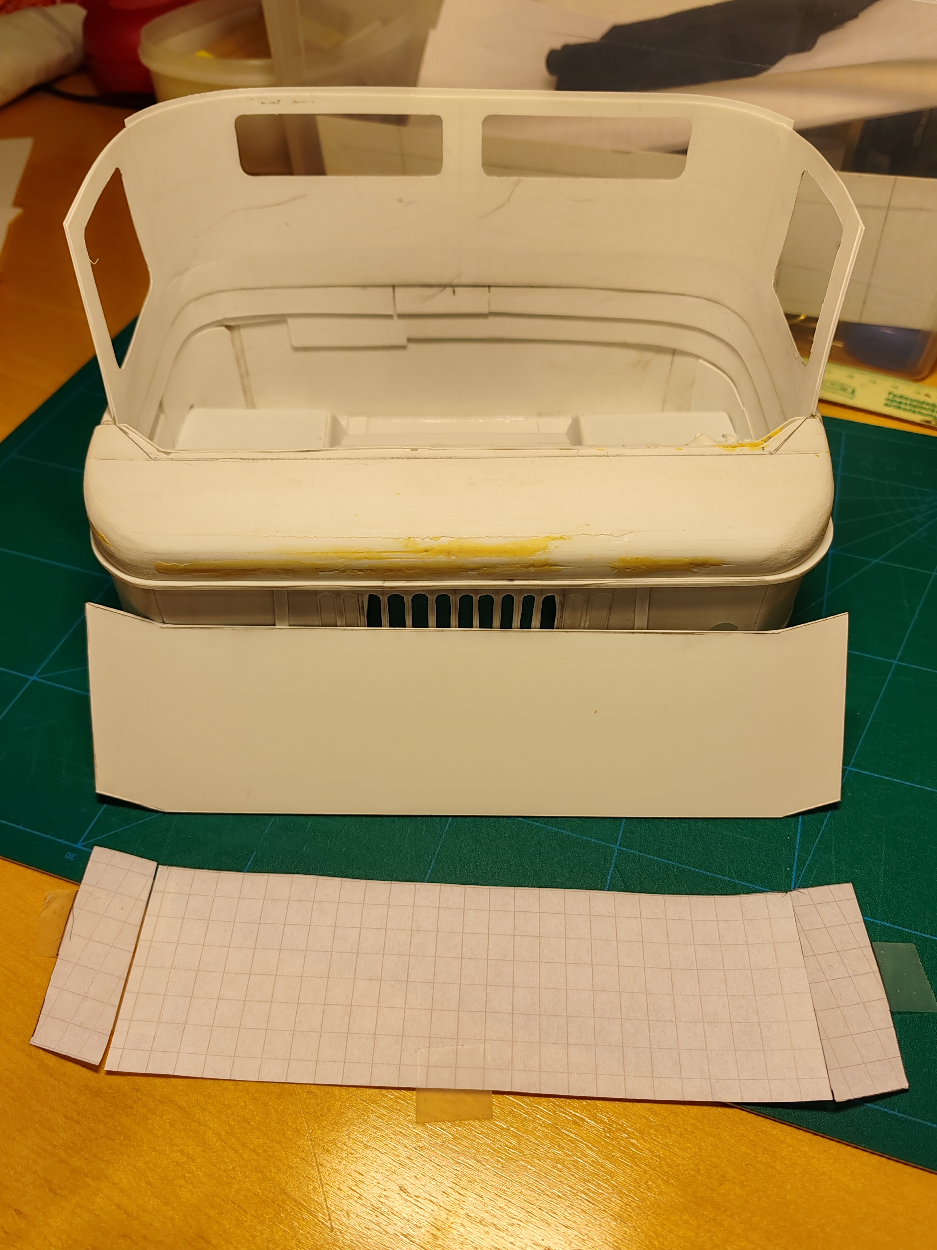

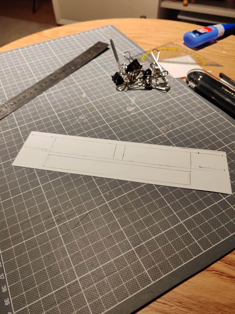

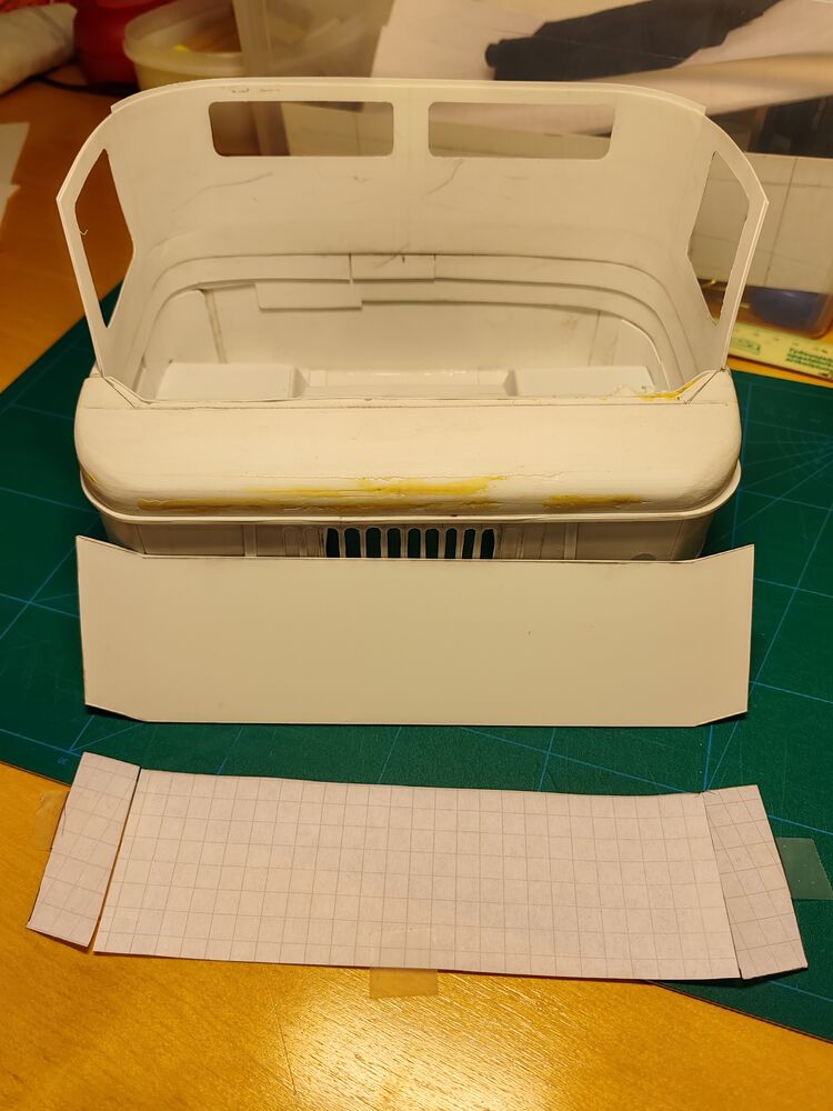

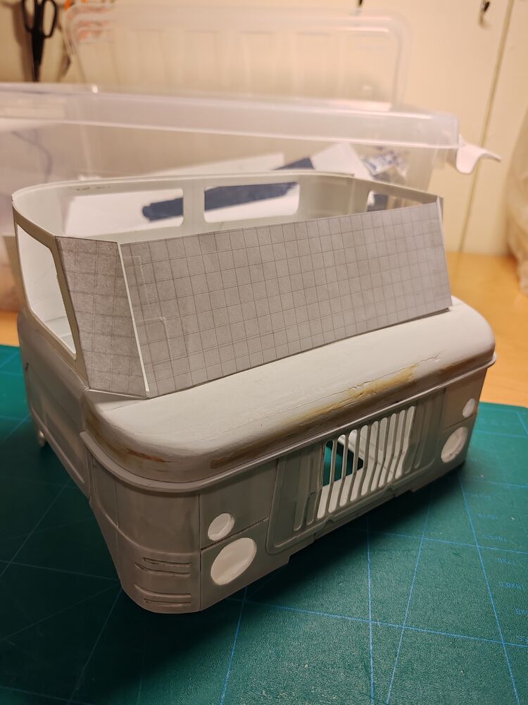

Takaseinä... Ensin kokeilin 1mm paksusta levystä, mutta sen taivuttaminen muotoon on hankalaa. Päätin sitten että käytän 0.5mm (ei oikeastaan tarvii taivuttaa). Ensimmäinen levy on ns runko ja toinen levy päälle ulkopuolelle tekemään syvyyttä ja yksityiskohtia. Kaksi 0.5mm levyä päällekkäin, luulisi kestävän... Tässä lopputulos: Olin miettinyt ja suunnitellut, mistä tekisi ikkunat. Kävi mielessä puhelimen panssarilasi. Kokeilin jopa leikata sitä, mutta ei se millään onnistu, halkeilee... Panssarilasista ois saanut kyllä todella hyvännäköisen kun olisi halkeamia lasissa. Mietin sitten, että jos se panssarilasi menee ajossa aivan murusiksi niin sitä on sitten todella hankalaa vaihtaa..
Kaupasta saisi muovilasilevyn, jos siitä kokeilisi sitten... Mitä muut ovat käyttäneet?
Mä oon yhteen pikkuautoon laittanut 0.5mm polyesterilevyä (Hobbypointista arkkina) ikkunaksi ja toimi hyvin. Mulla on kans samalta reissulta 1mm lexania arkkina mutta vielä kahden vaiheilla onko se liian järeää mihinkään järkevään käyttöön.

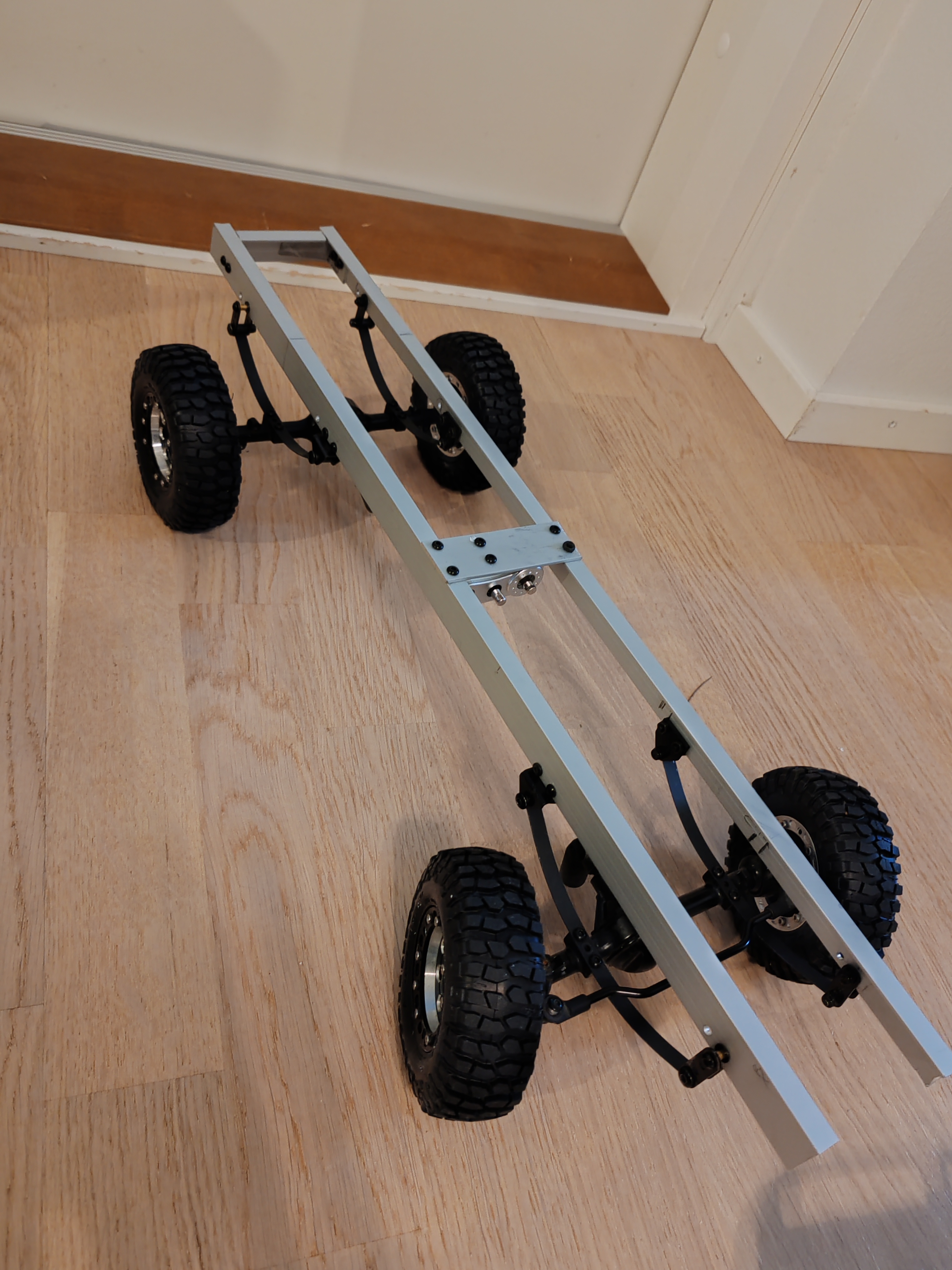

Tänään hain puuilosta U- ja L-alumiiniprofiilit runkoa varten.

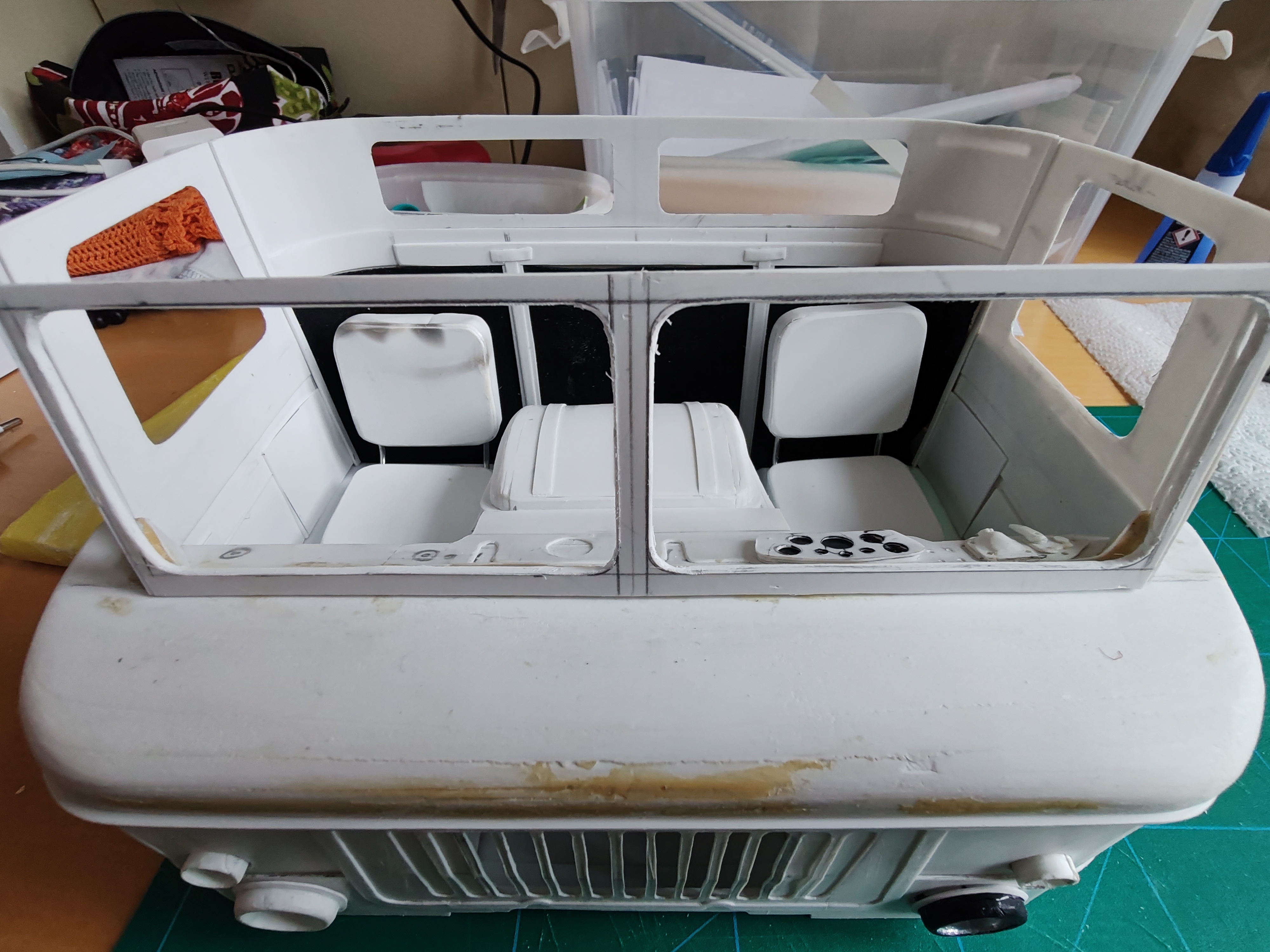

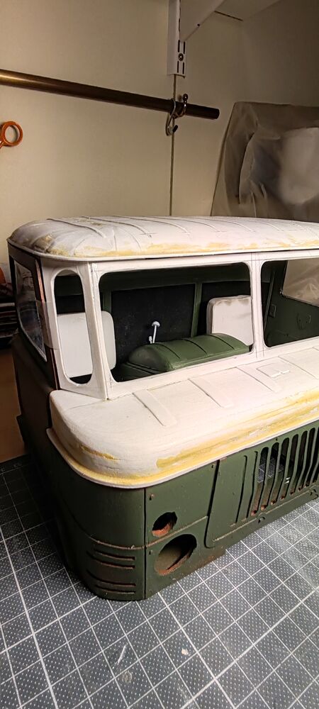

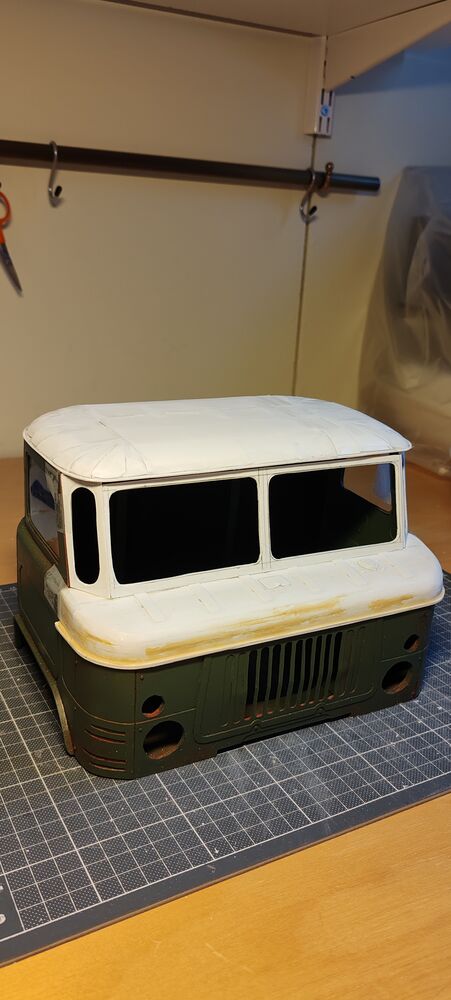

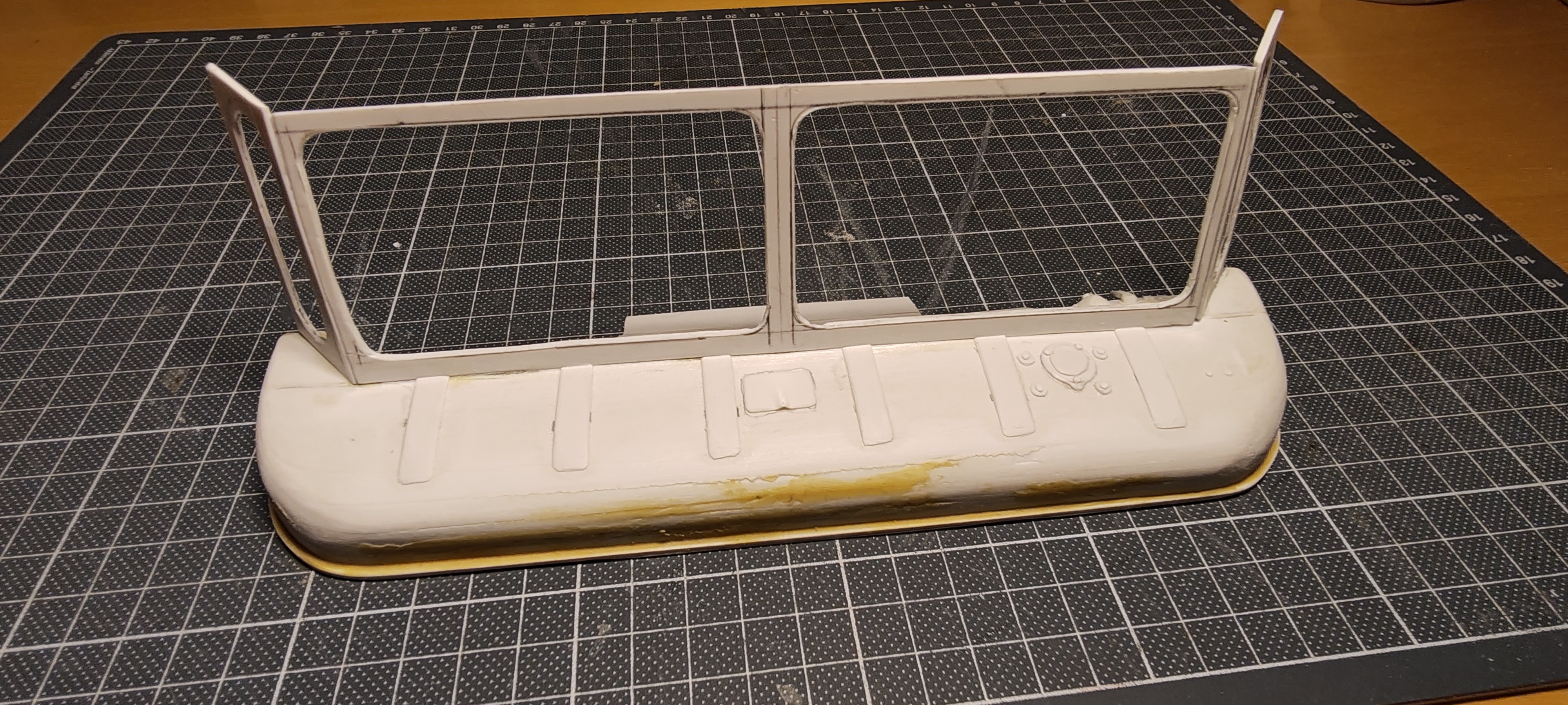

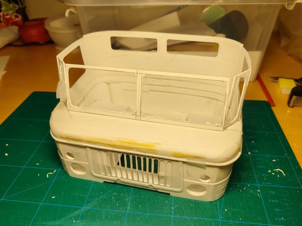

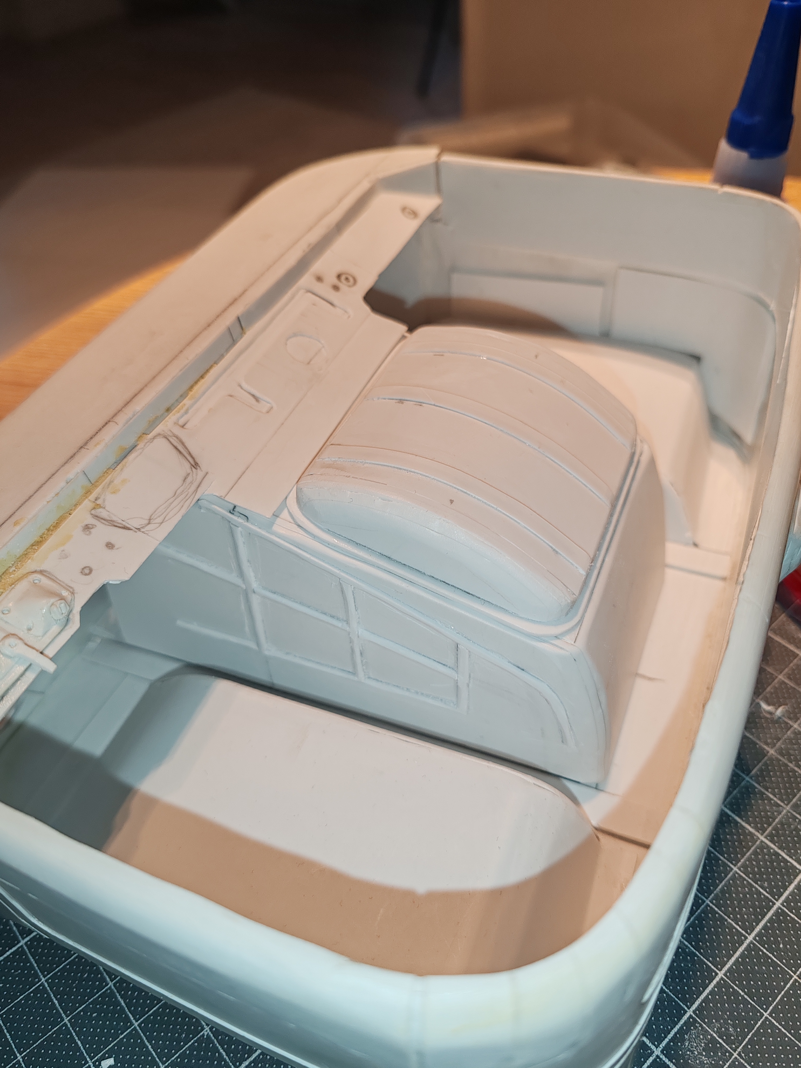

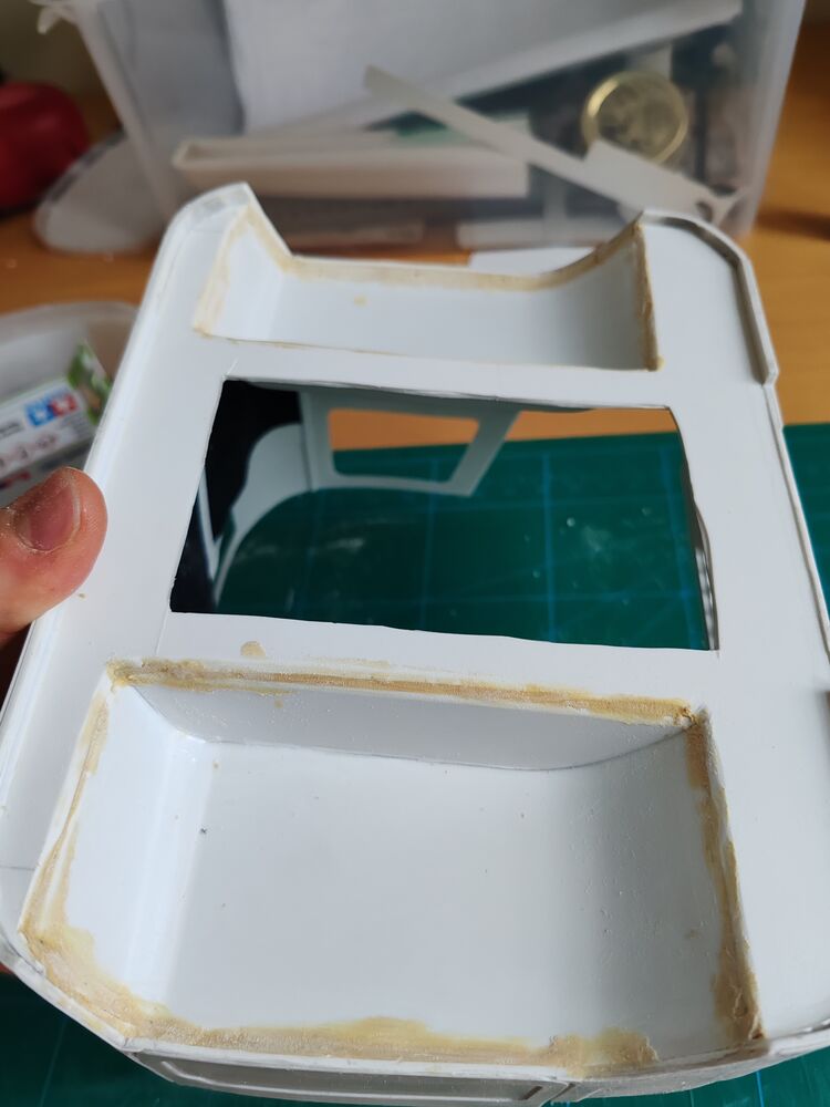

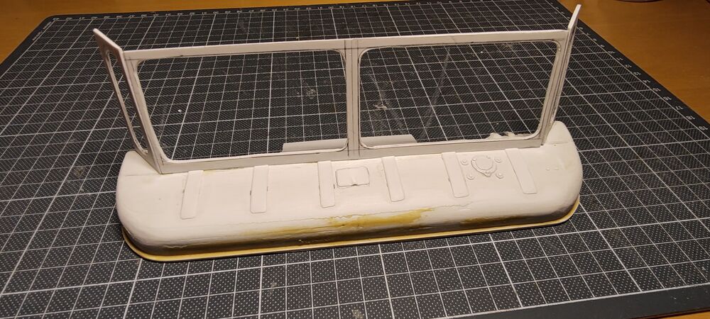

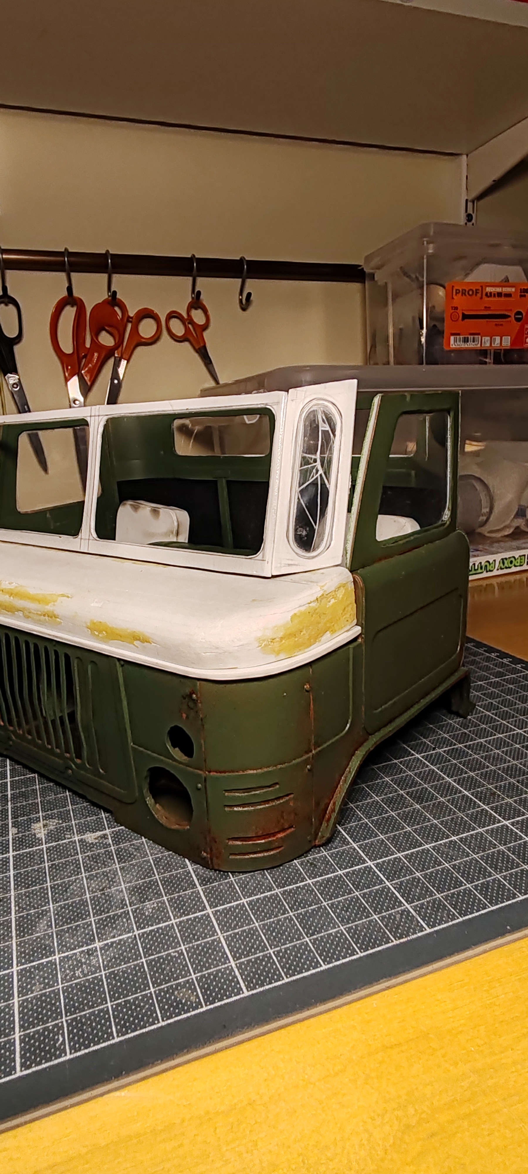

Viikonloppuna projekti taas vähän edennyt eteenpäin...

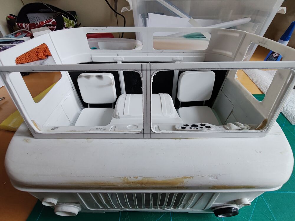

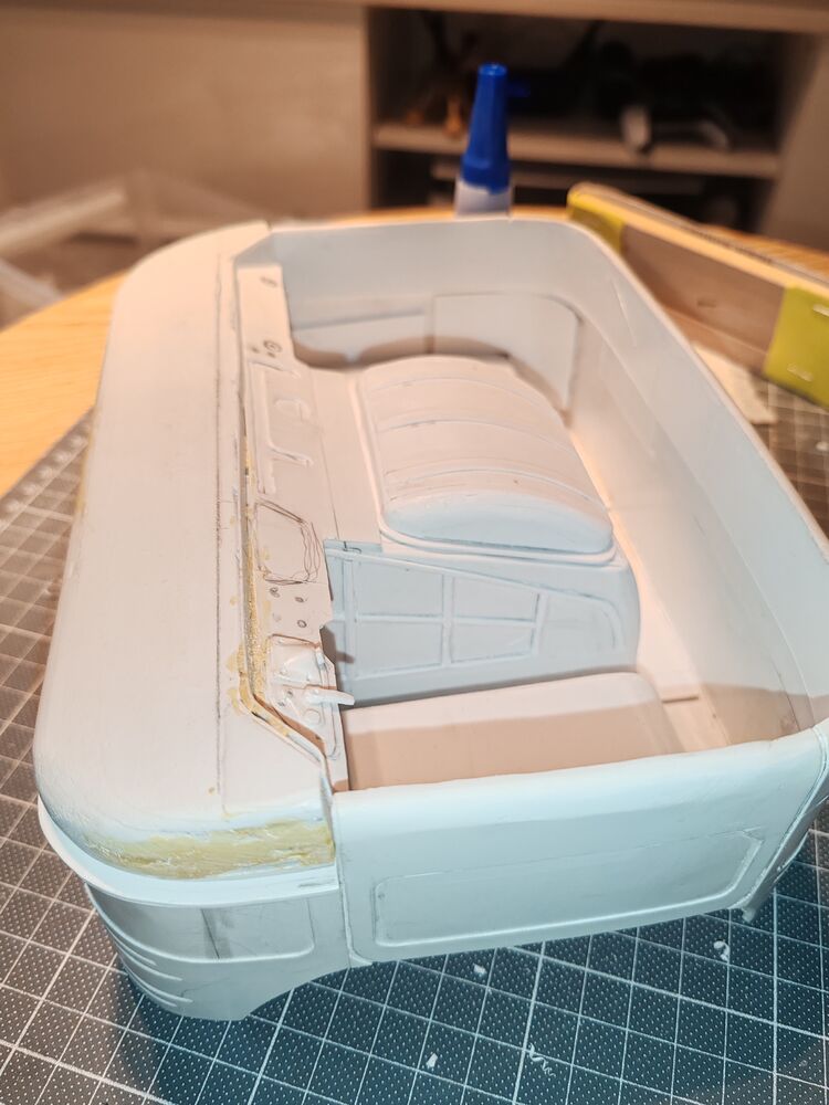

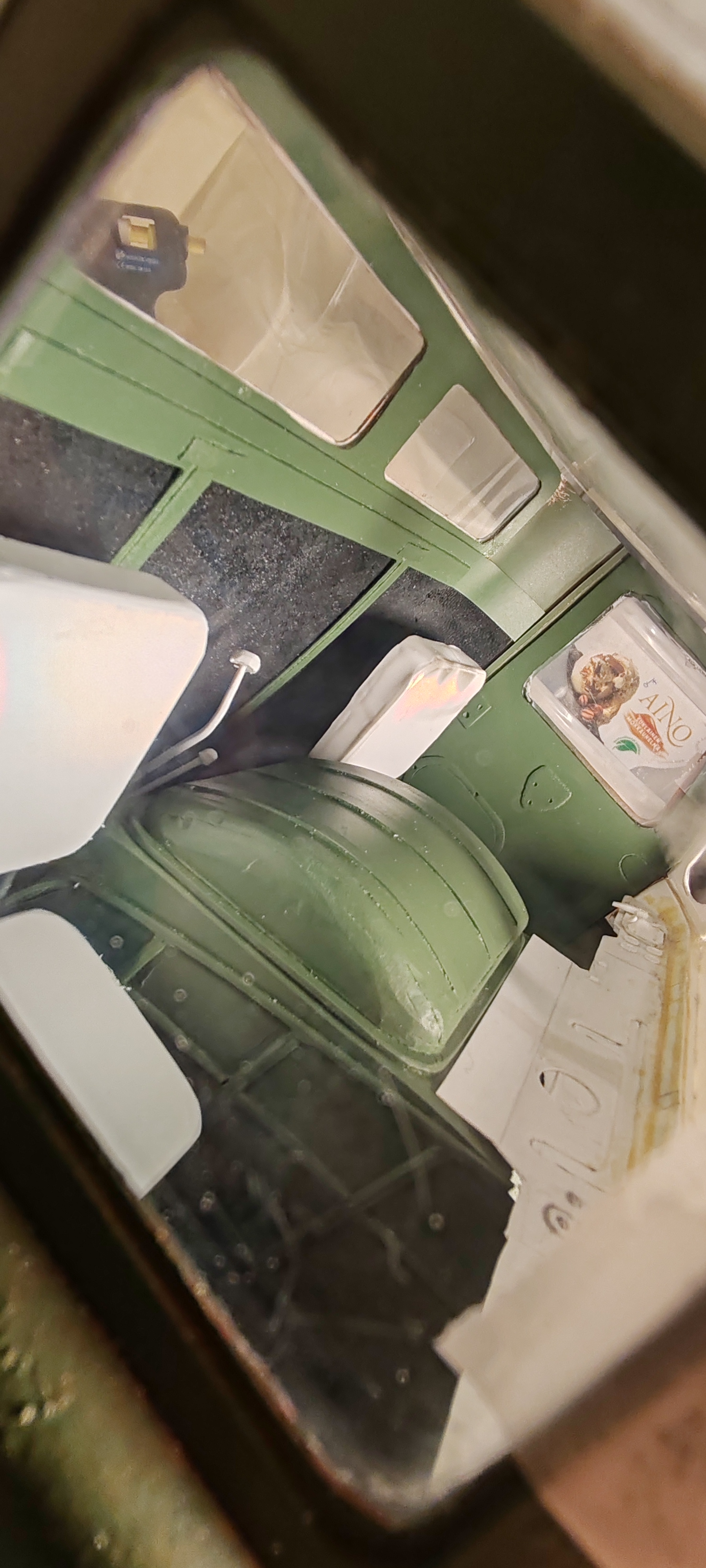

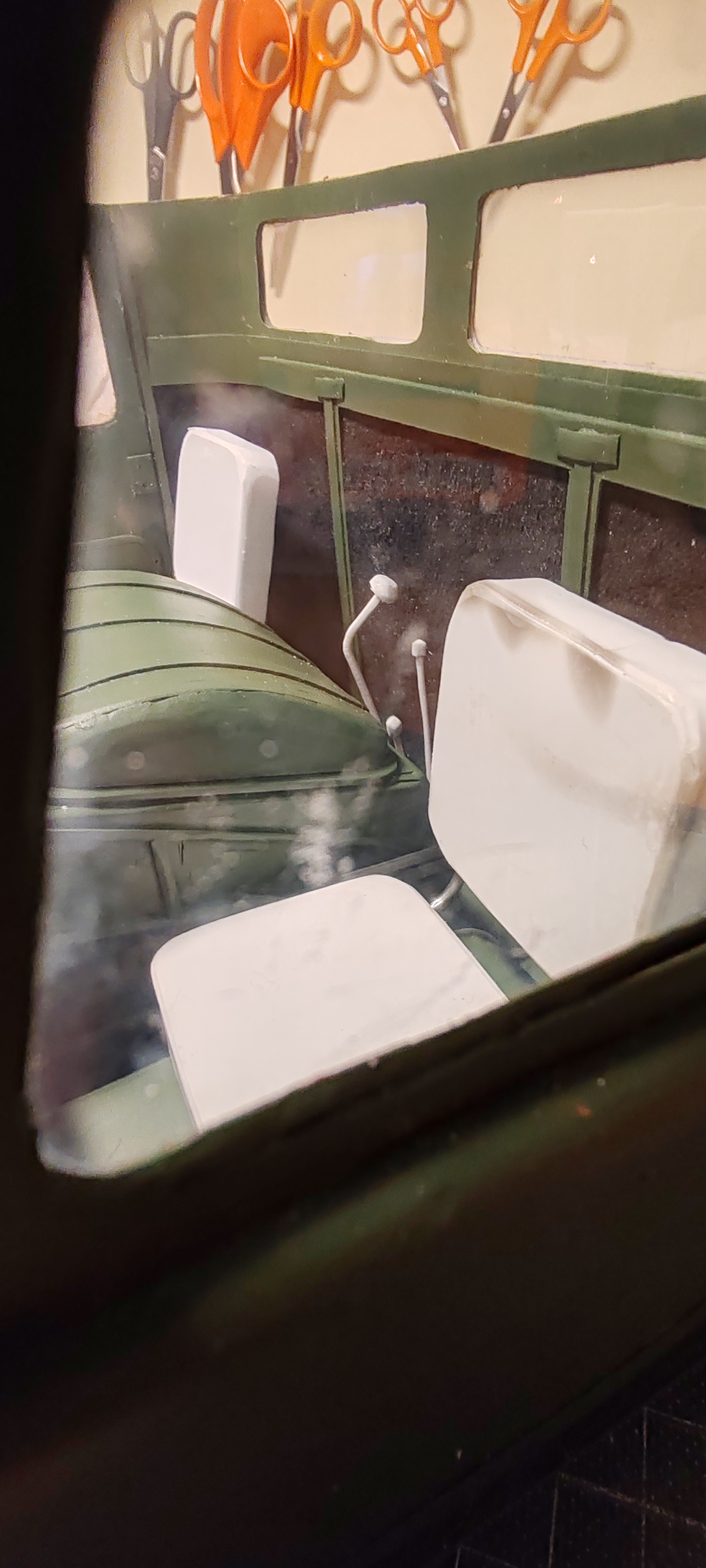

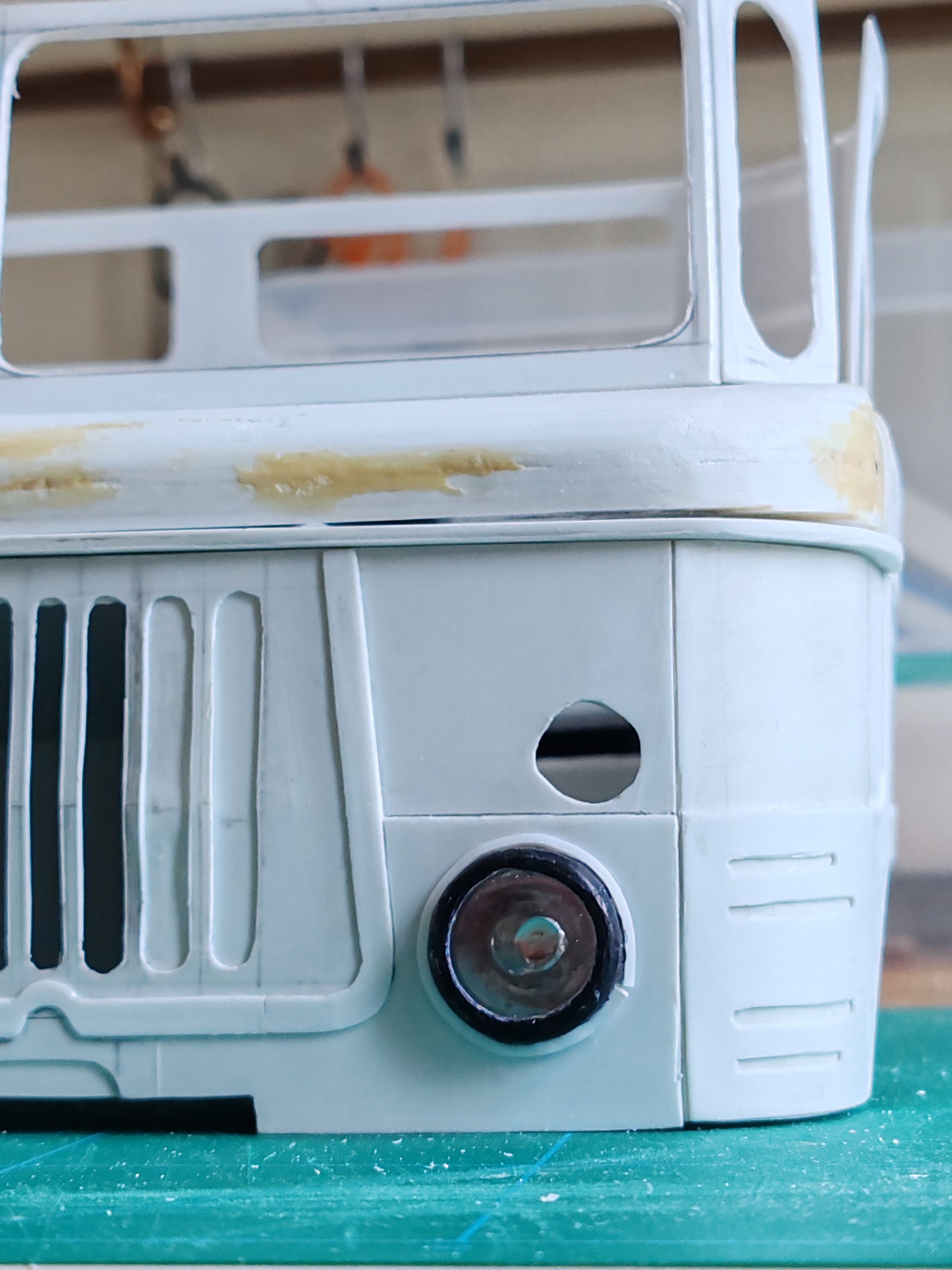

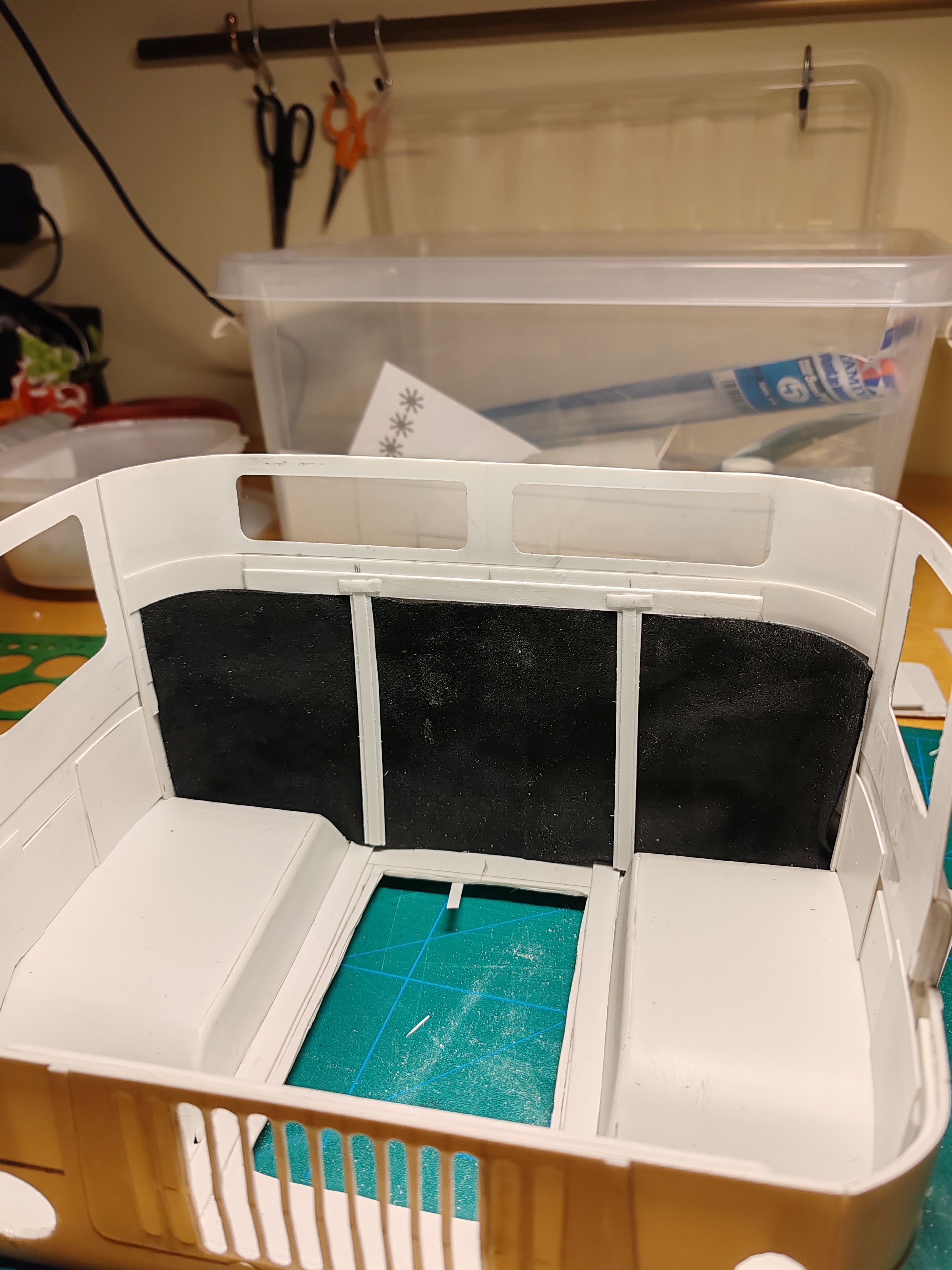

Kolot täytetty ja hiottu Epoxy Putilla. Valojen tekemiseen käytin kromitussia. Tämä ei ole vielä lopullinen versio... Sisätilat... Päätin etten jaksa aivan viimeiseen ykistyskohtaan asti askarrella, joten on tällainen "omannäköinen ratkaisu".

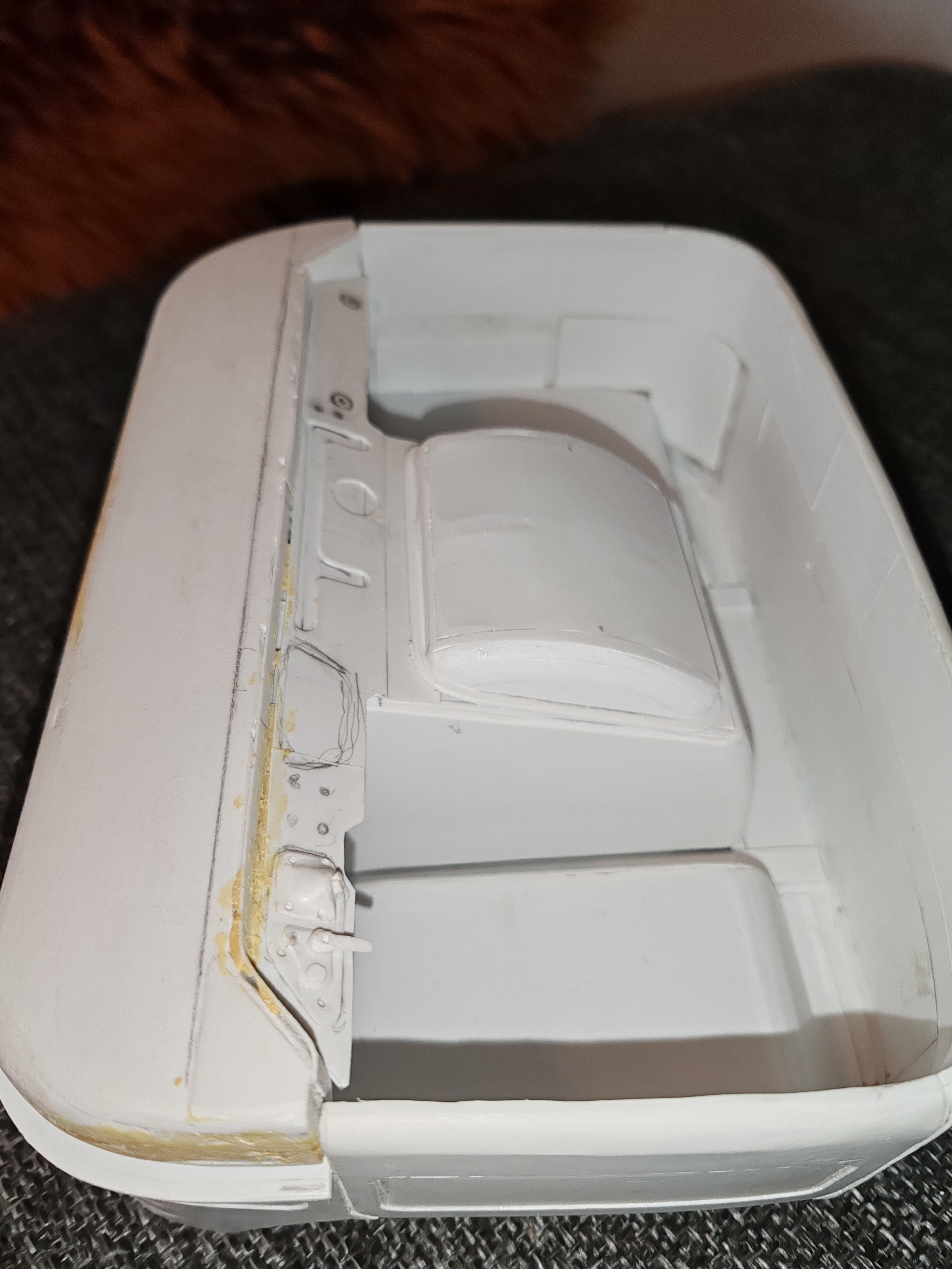

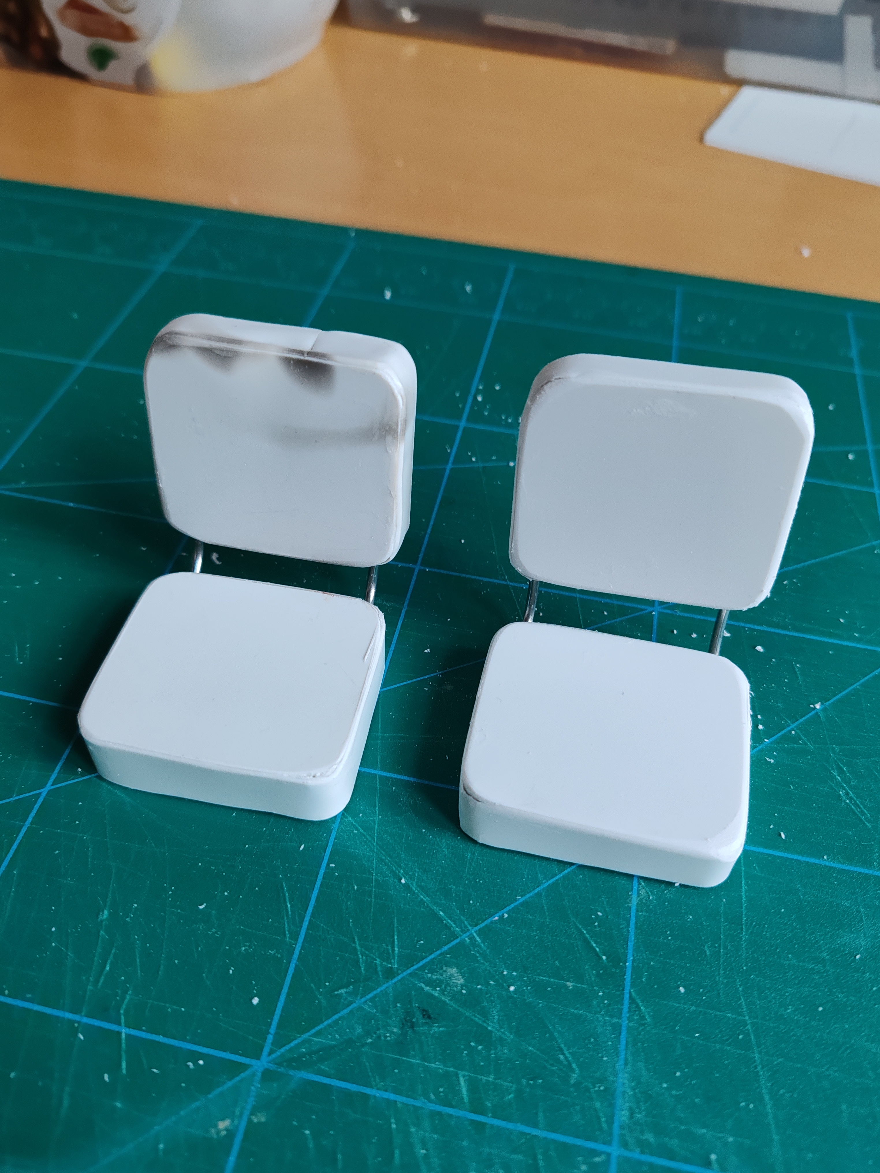

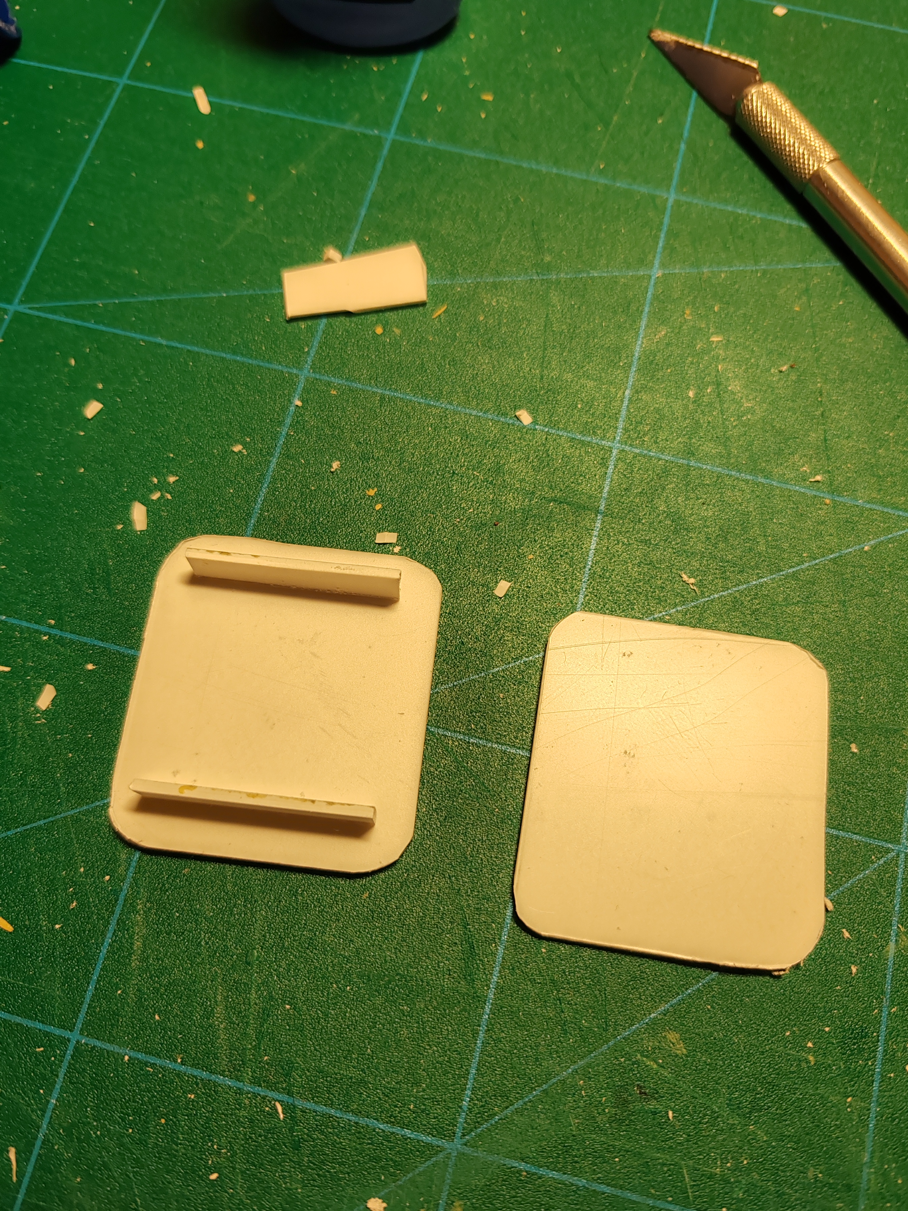

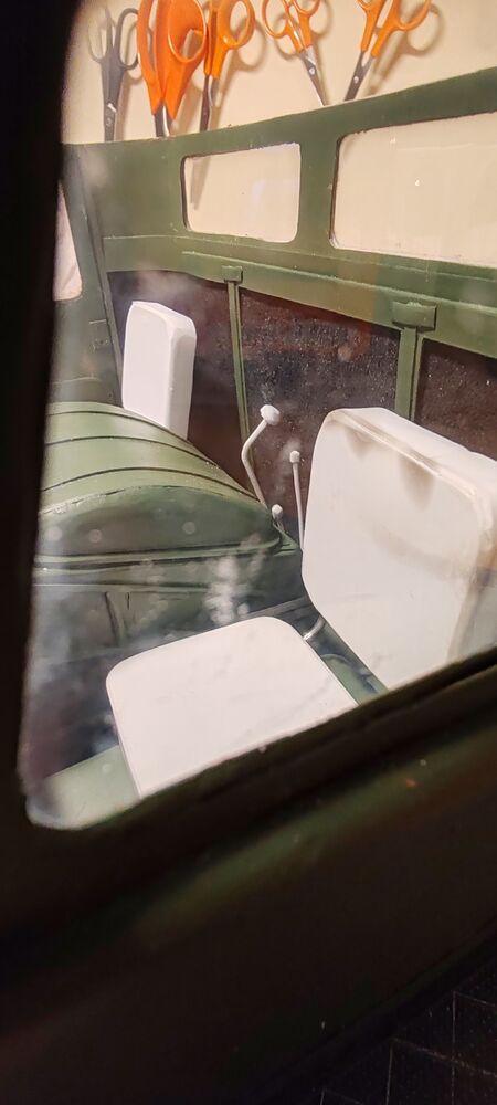

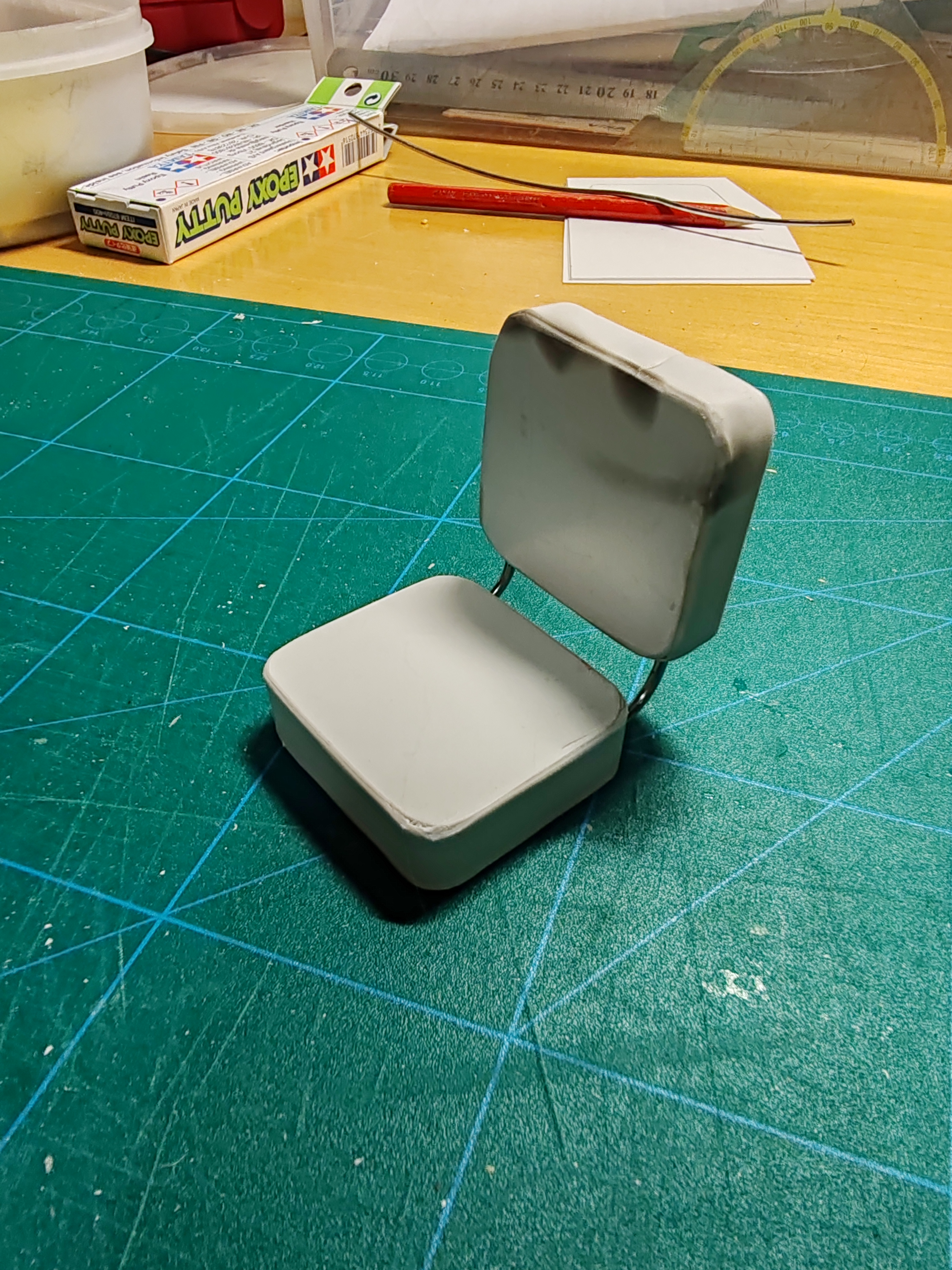

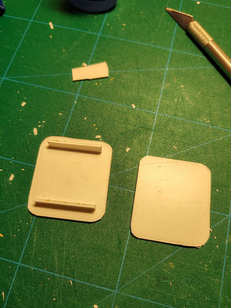

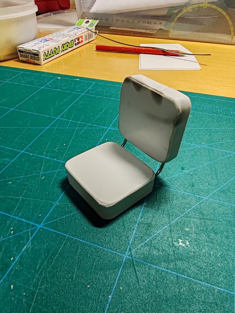

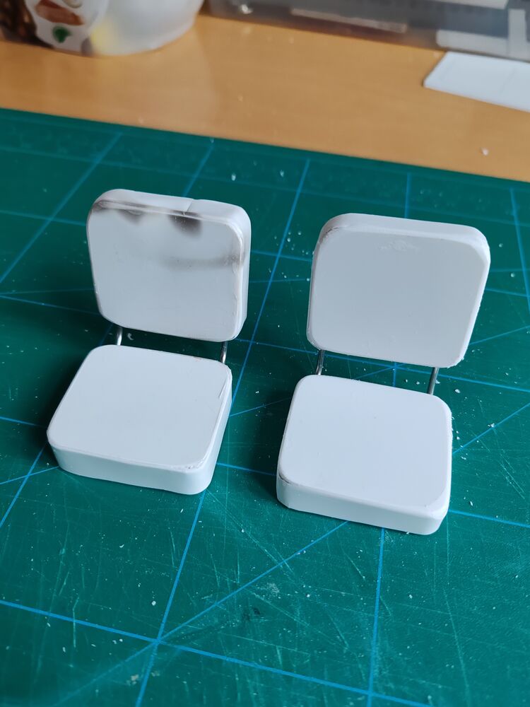

Sitten penkit... Sytkärillä kun vähän lämmittää niin saa käytetyn näköisen, kun pinta ei ole liian suora.
Lopputulos. En vielä liimannut kaikkea yhteen.

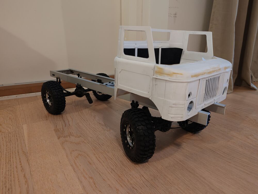

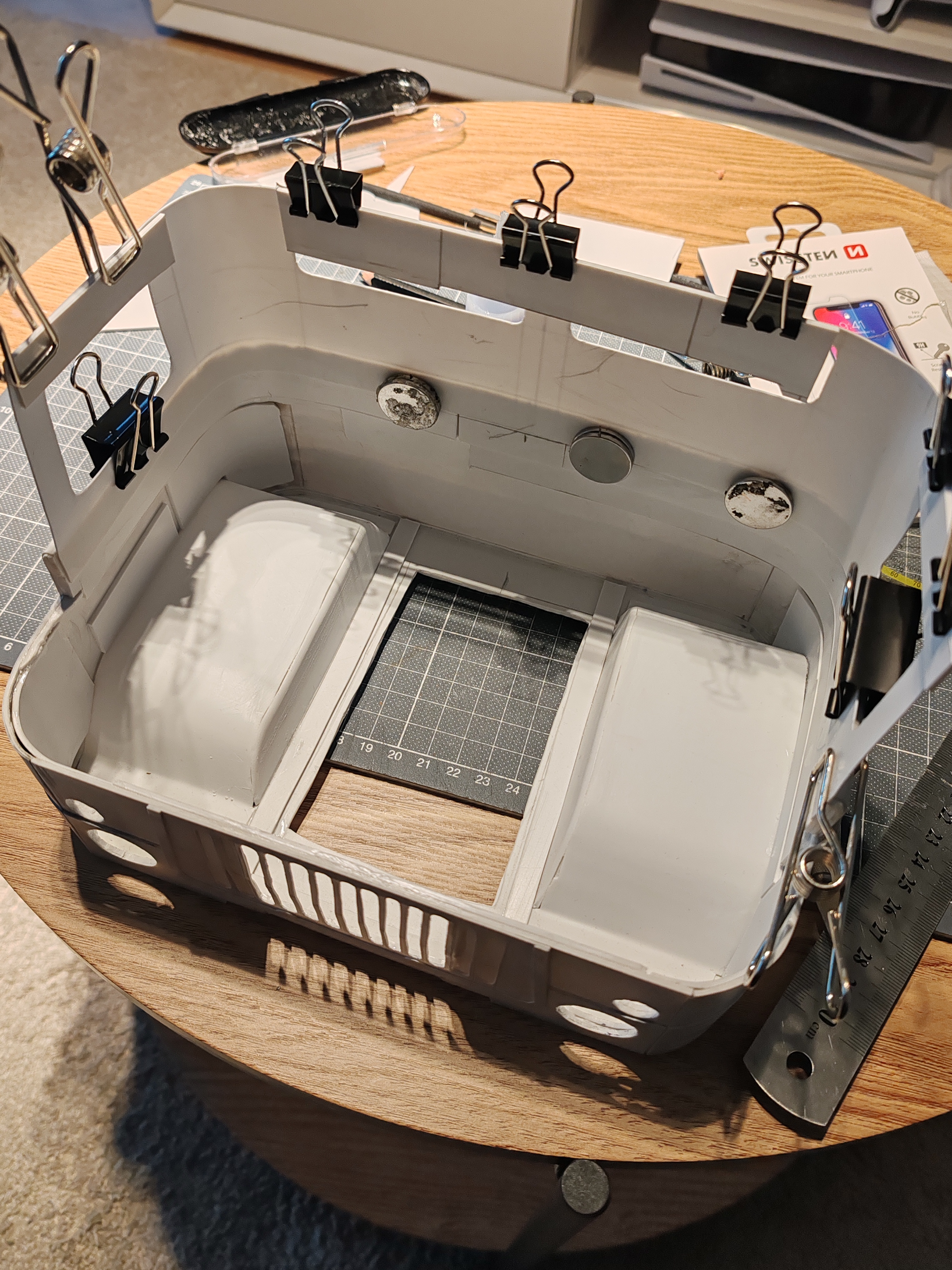

Vähän taas etenee

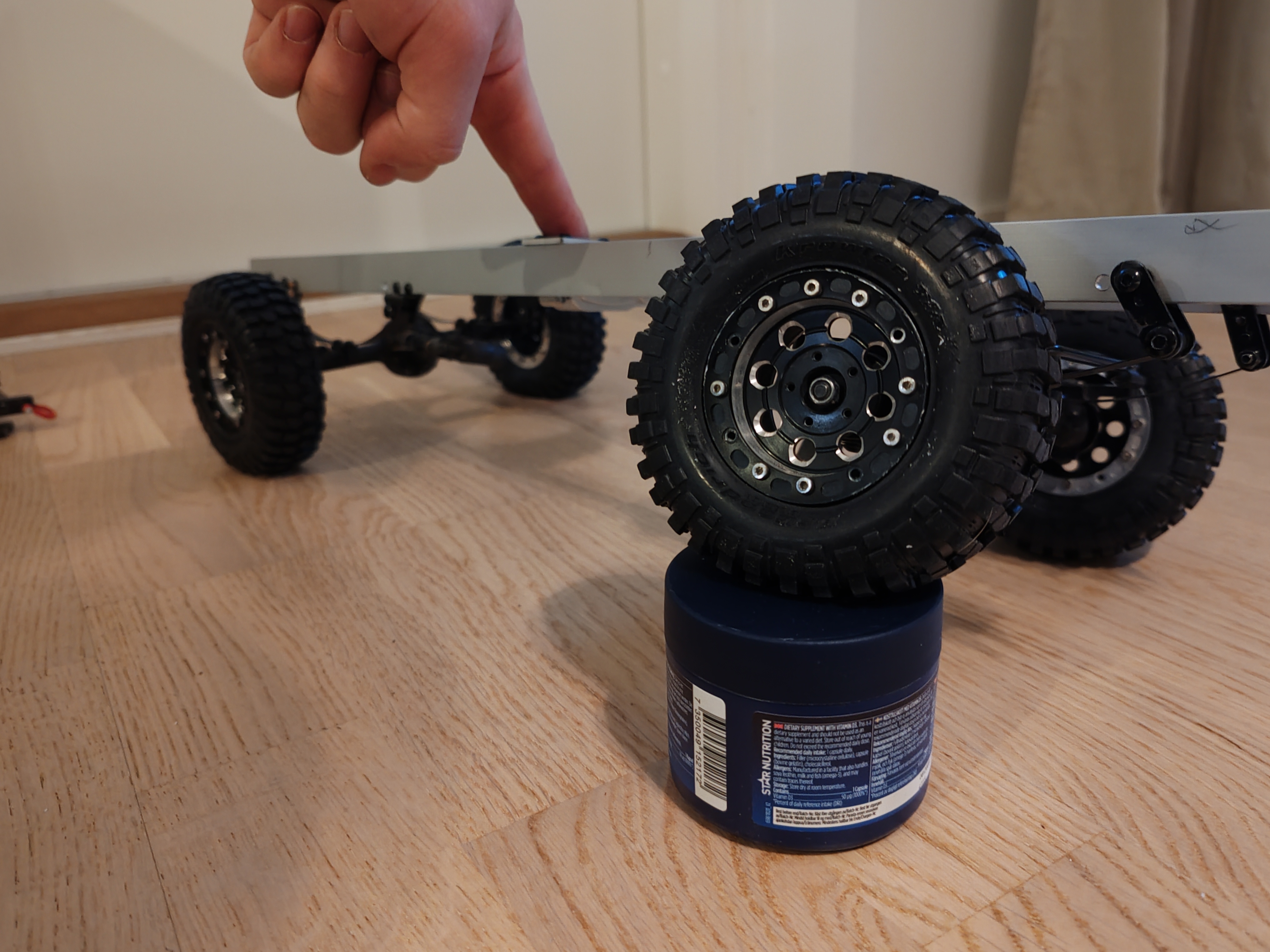

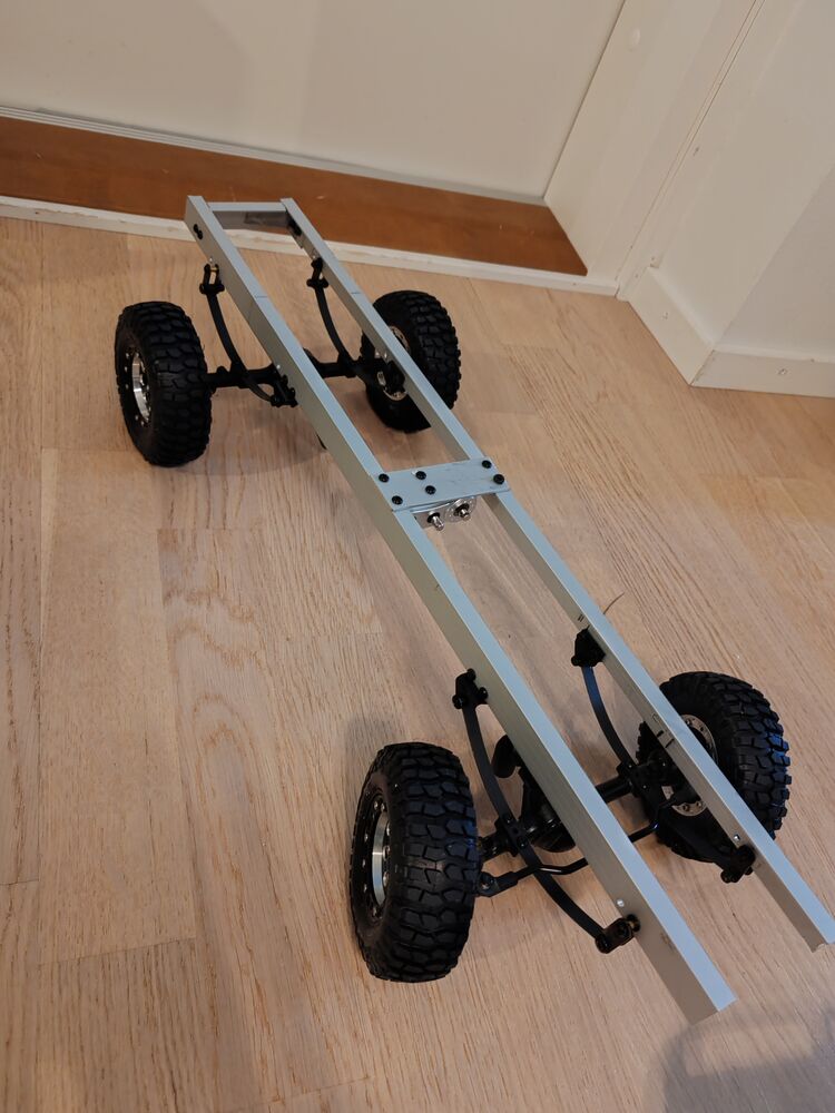

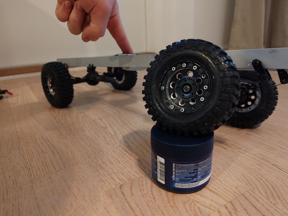

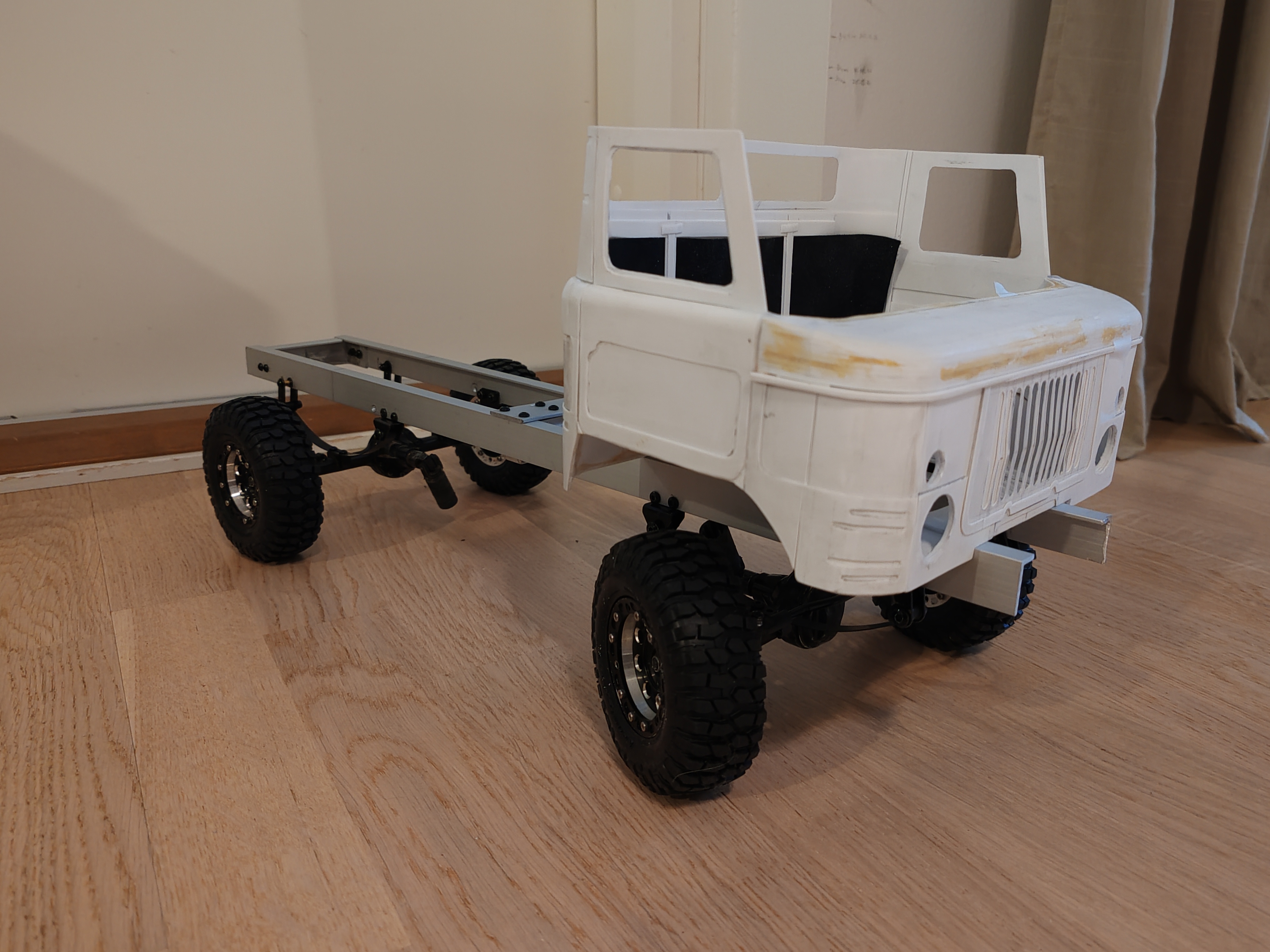

Tuonnäköisen rungon sain aikaiseksi. En tavoitellut täydellistä kopiota kun ensimmäistä kertaa teen. Oli yllättävän hauskaa ja hienosti alumiini totteli kun dremelillä teki reikiä yms.

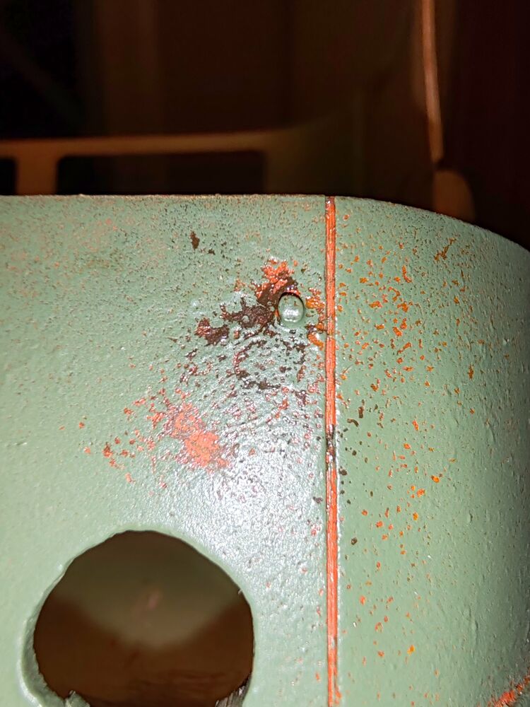

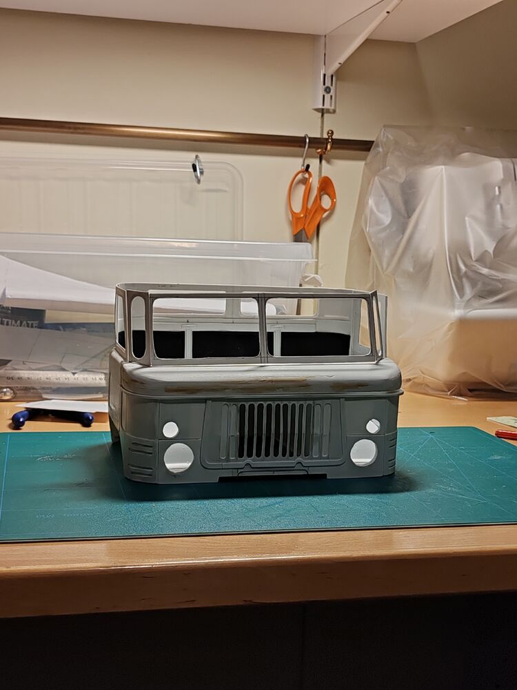

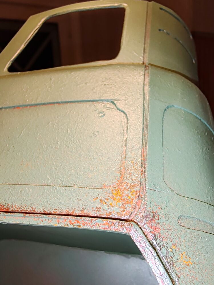

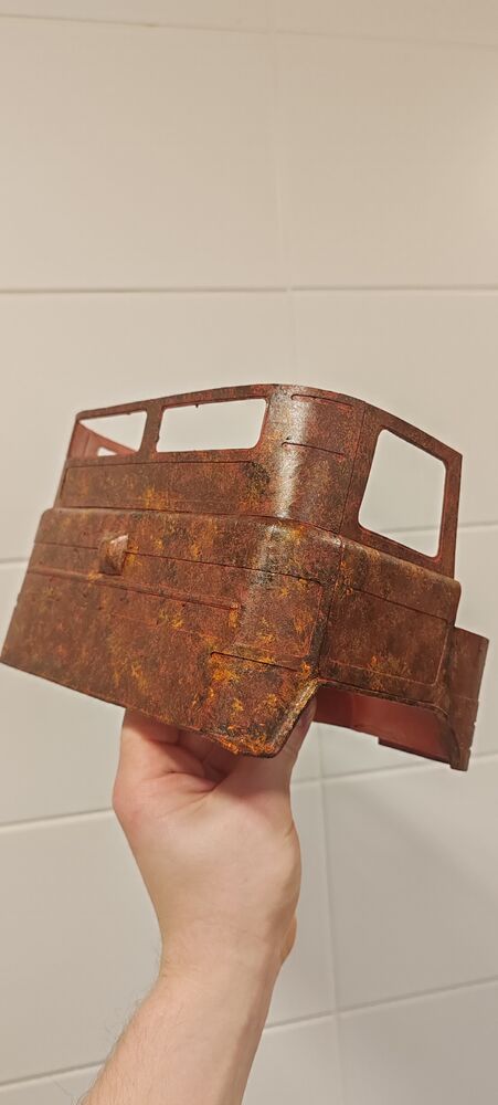

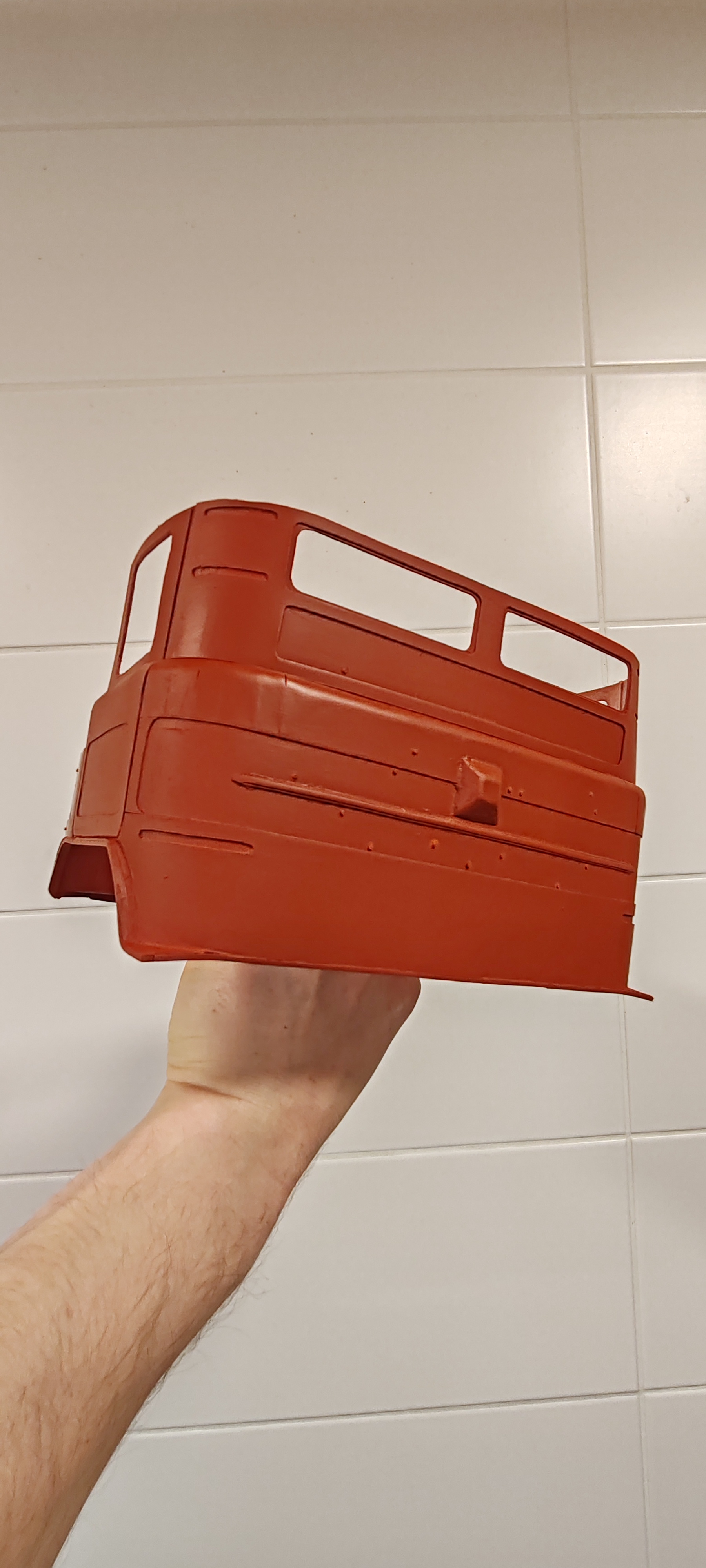

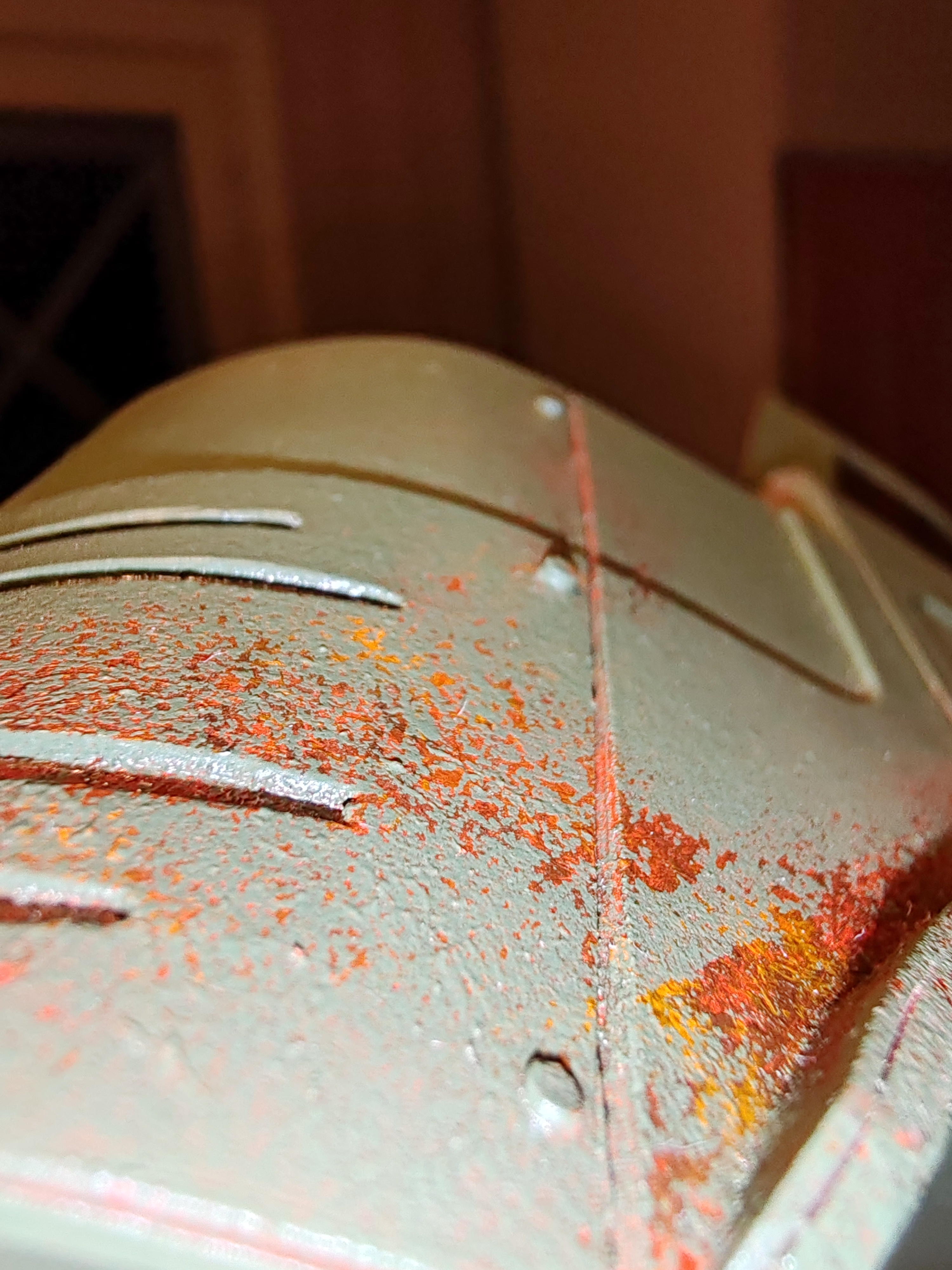

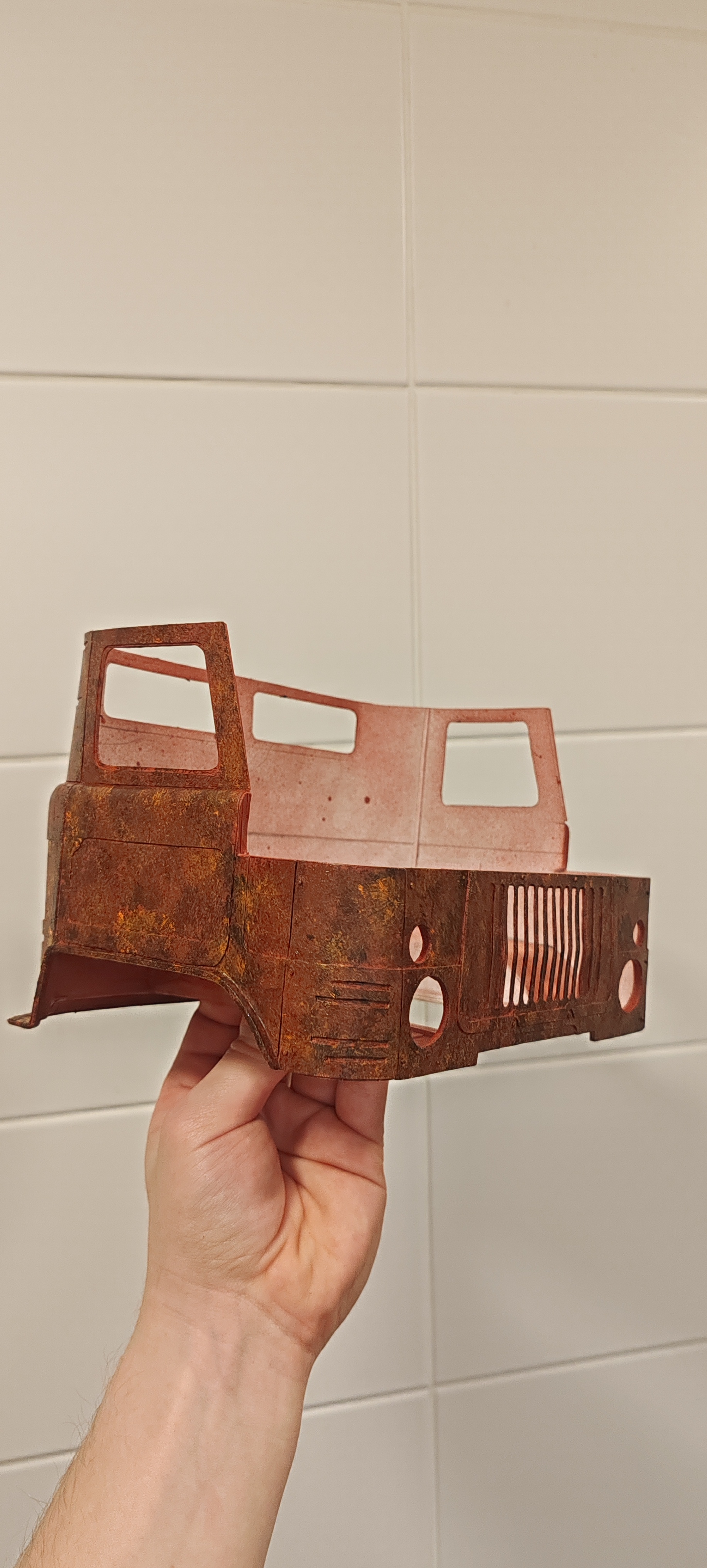

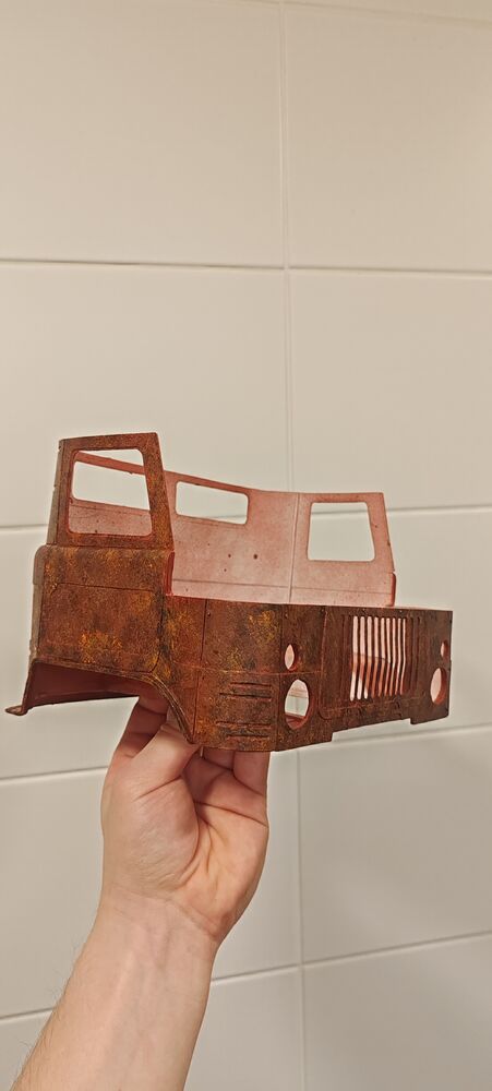

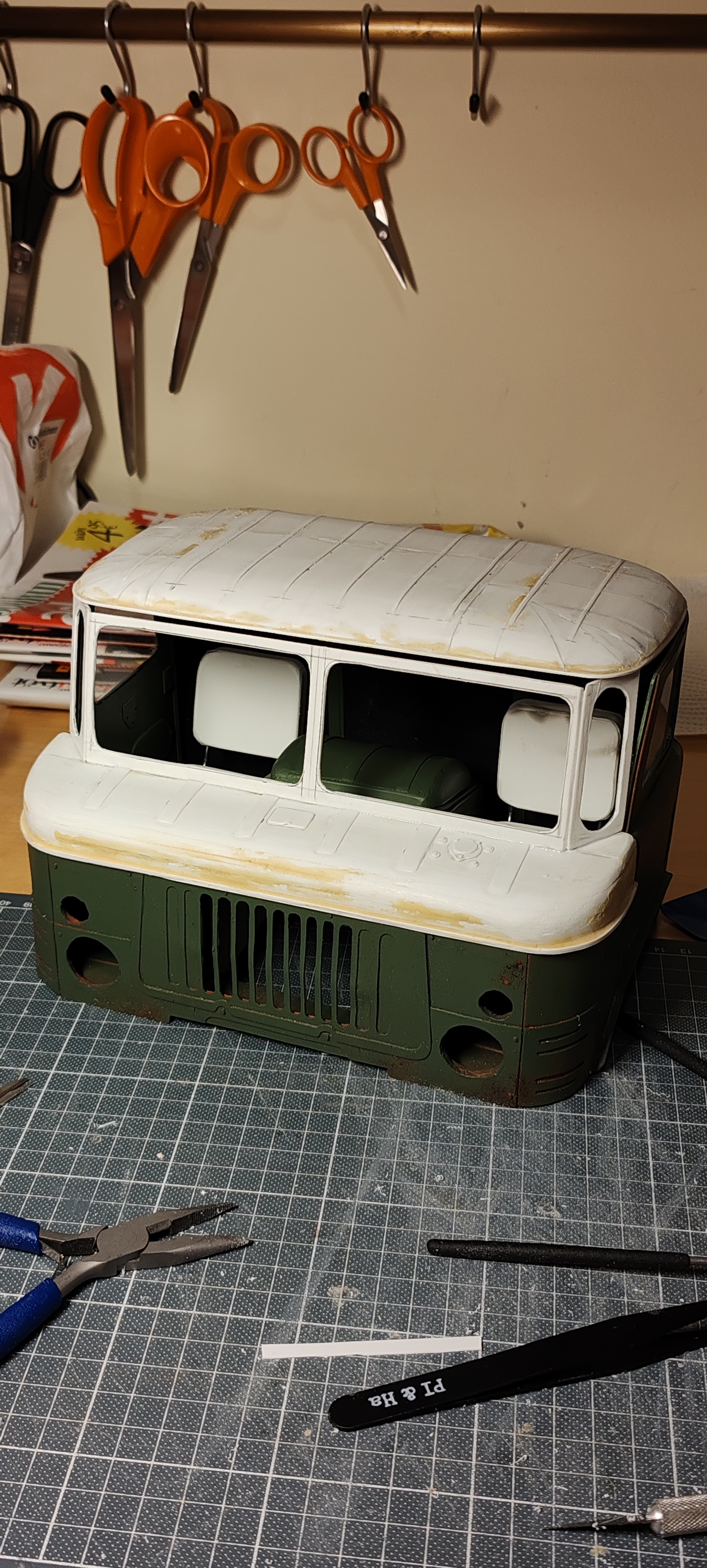

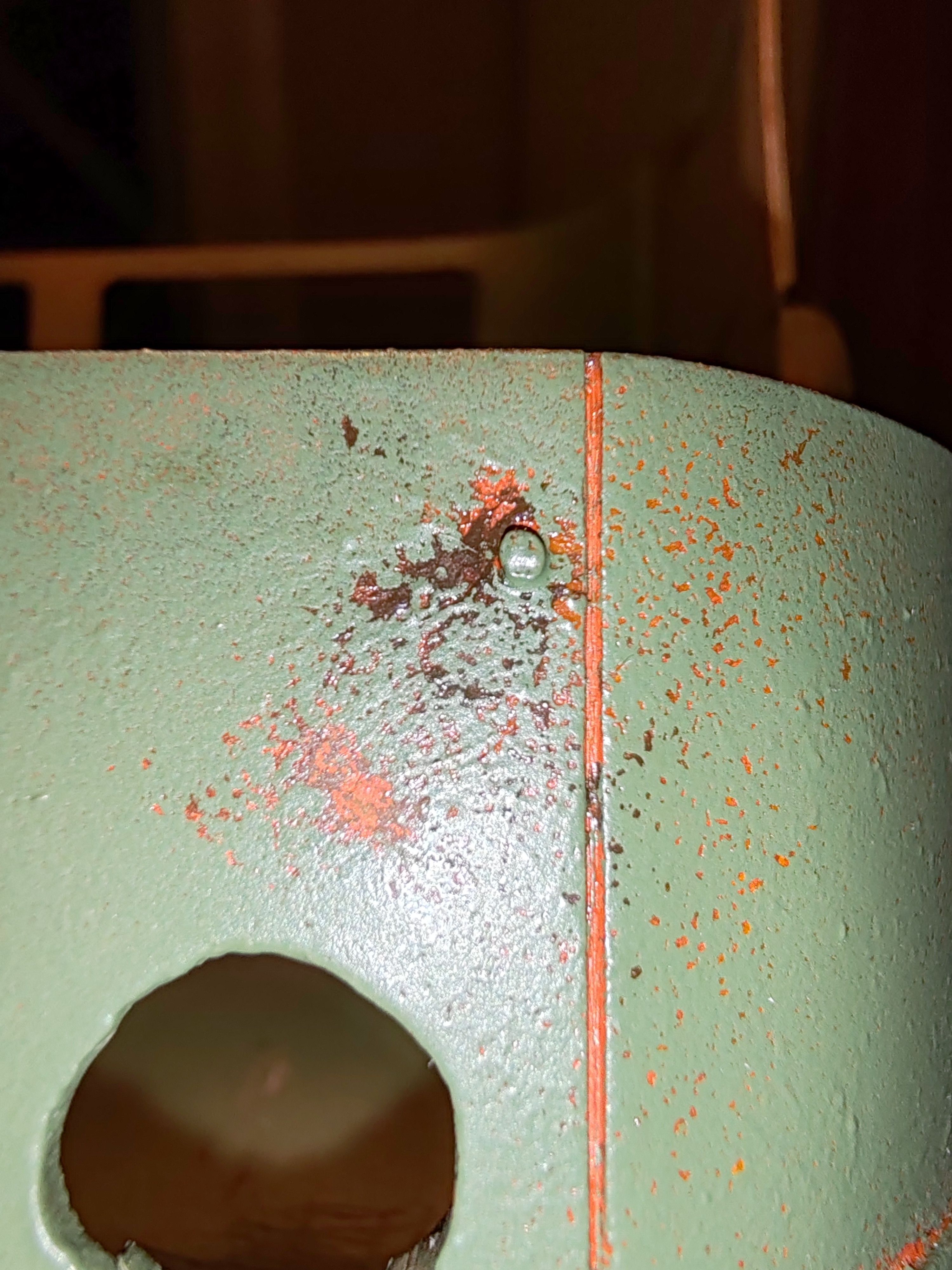

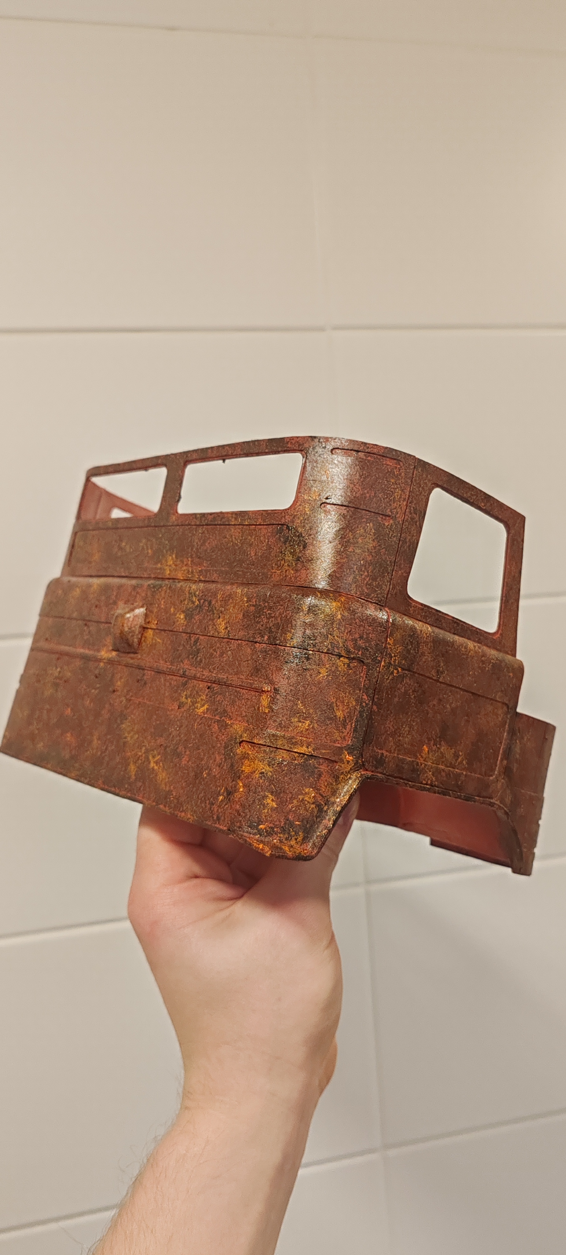

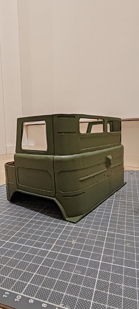

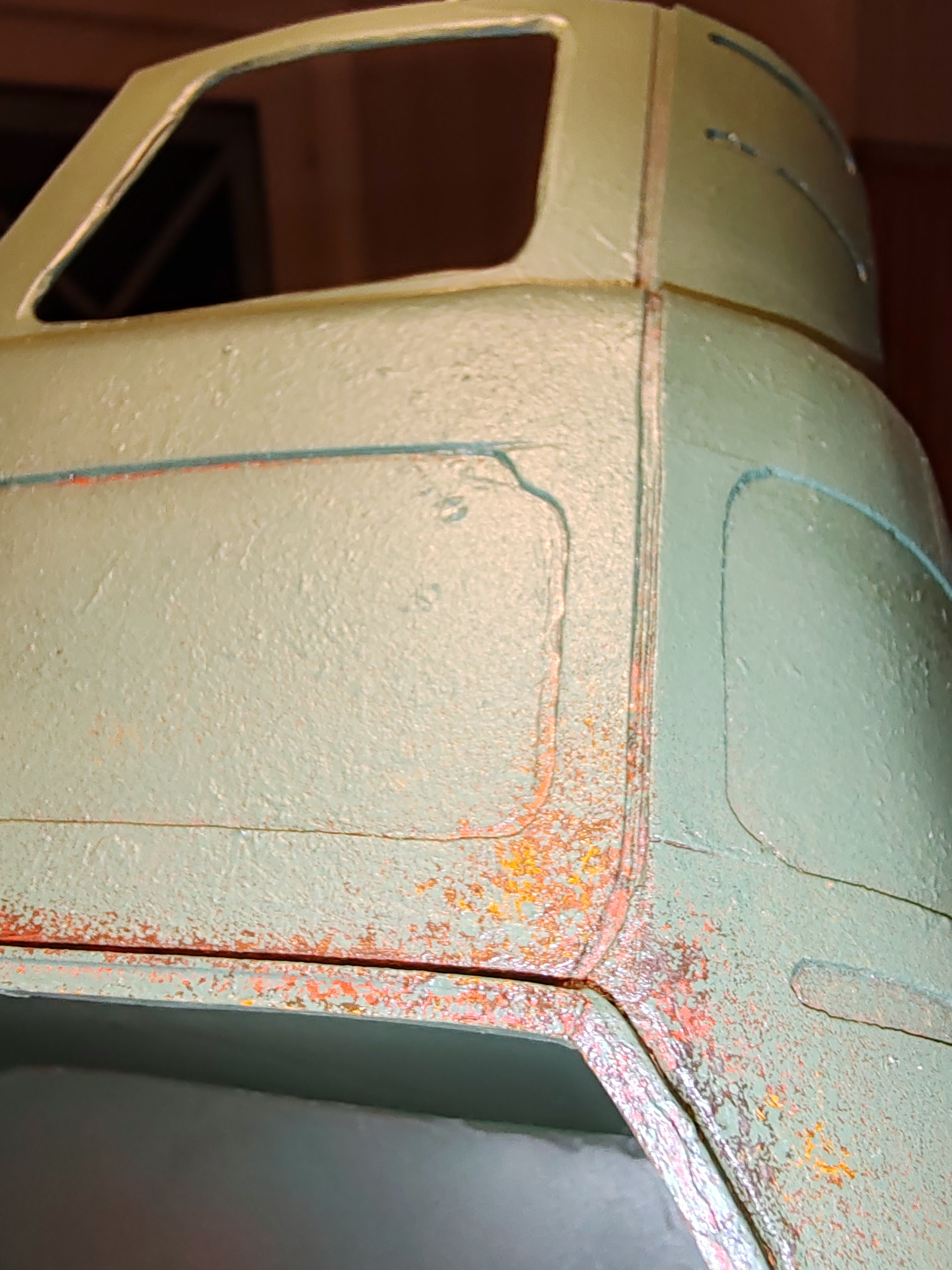

Aloitin maalauksen tässä vaiheessa, vaikka en vielä saanut kattoa yms valmiiksi, koska myöhemmin olisi hankalaa maalata sisätilojen takia. Eli täytyy saada myös sisätilat maalattua, ennen kuin liimaa osat yhteen.

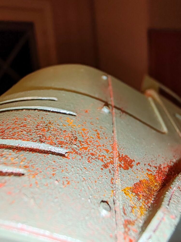

Eli taas hairspray-metoodilla ruostetta maalin alle. Pohjalle ruosteenväristä maston maalia. Sen päälle akryylimaalilla ruostetta. Akryylillä aloitin tumman ruskealla ja sitten yhä vaaleampaa sävyä päälle, ja lopuksi todella tummaa sinne tänne. Sen jälkeen hiuslakkaa 4 kerrosta, 20 min kuivausaikaa kerrosten välissä. Sen jälkeen Olive green Tamiya maalia päälle. Ja viimeisenä hammasharjalla ja vedellä maalia rapsutin pois. Olen kyllä todella tyytyväinen lopputulokseen. Tässä lopputulos: Maali paljastaa kaikki epätasaisuudet ja tyhmät virheet, jotka johtuvat kärsivällisyyden puutteesta. Mitä opin: seuraavalla kerralla maltillista rakentelua ilman kiirettä!
Päätin sitten tehdä helpon ratkaisun ja tilata tämän 1:5 ratio planetaarisen laatikon. Paketti tuli jo perille, mutta asennukseen ei ollut aikaa. Moottorina tulee olemaan fusion se 1200.
https://www.aliexpress.com/item/1005007 ... ry_from%3A
En päässyt päivittelee joulu/uudenvuodenloman aikana ja muutto oli vielä kaiken lisäksi vuoden alussa...

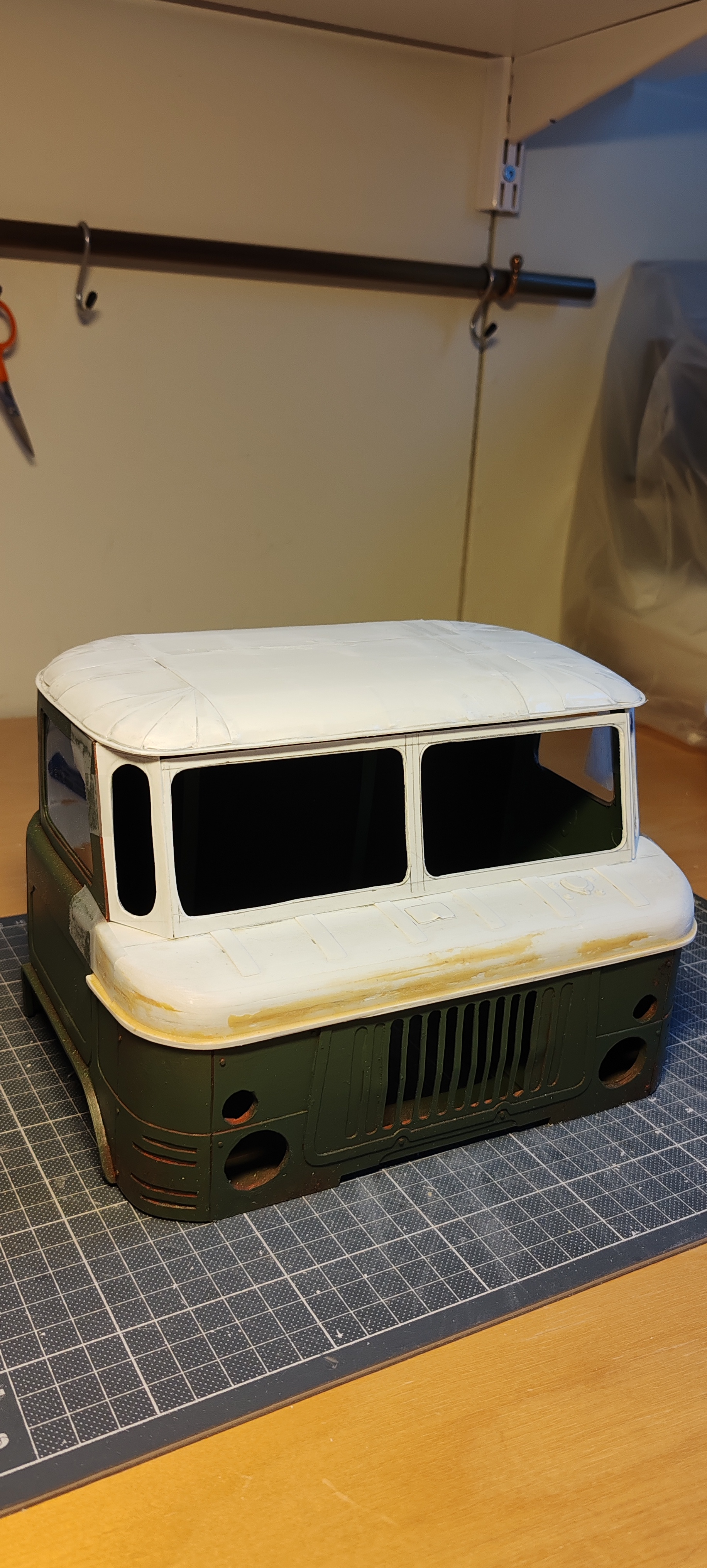

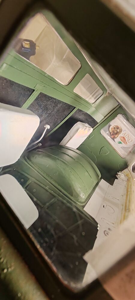

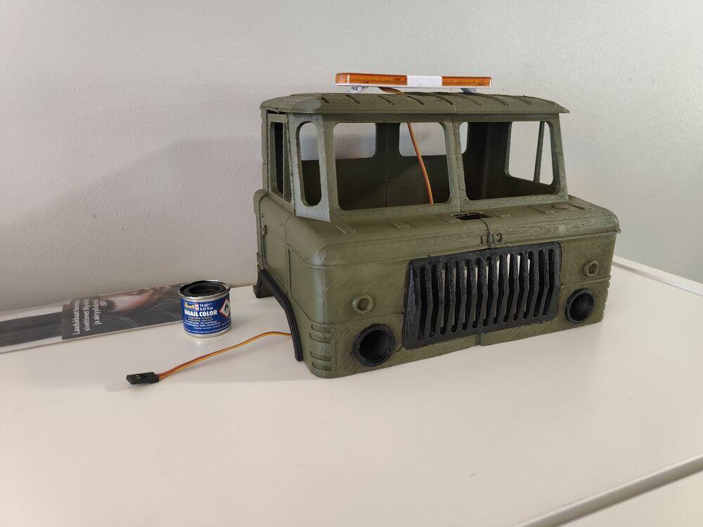

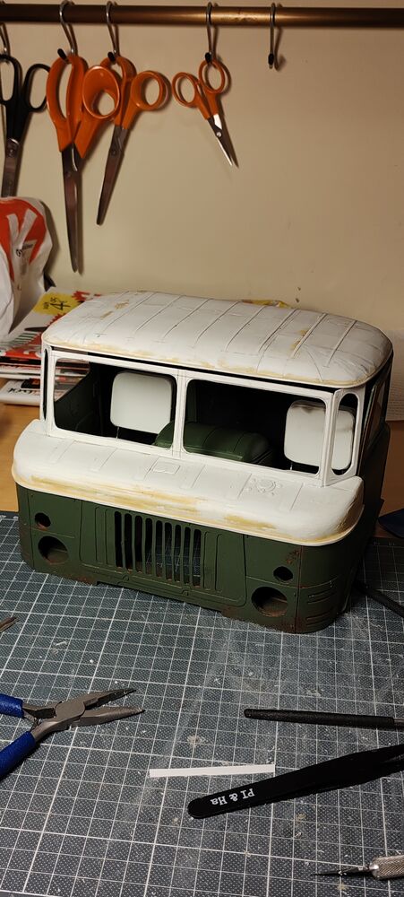

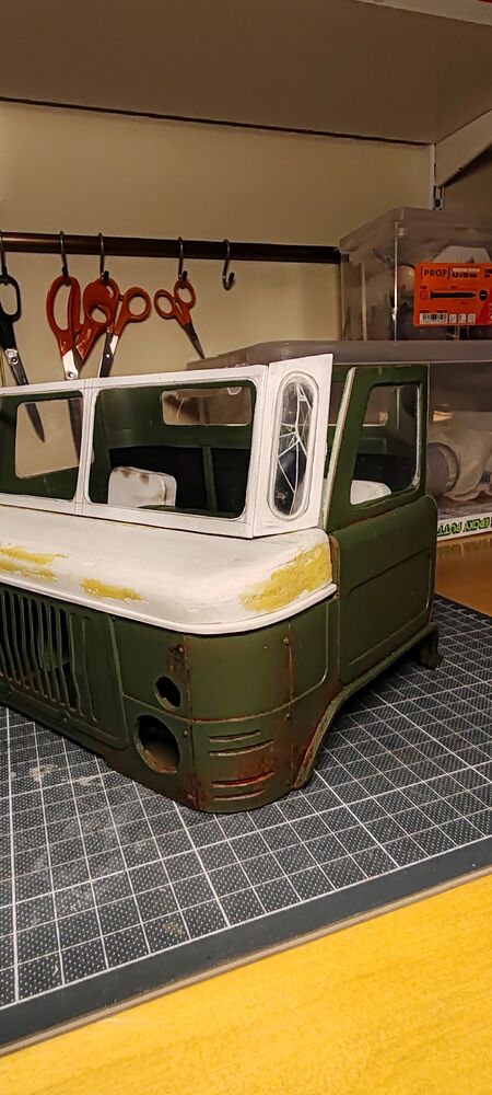

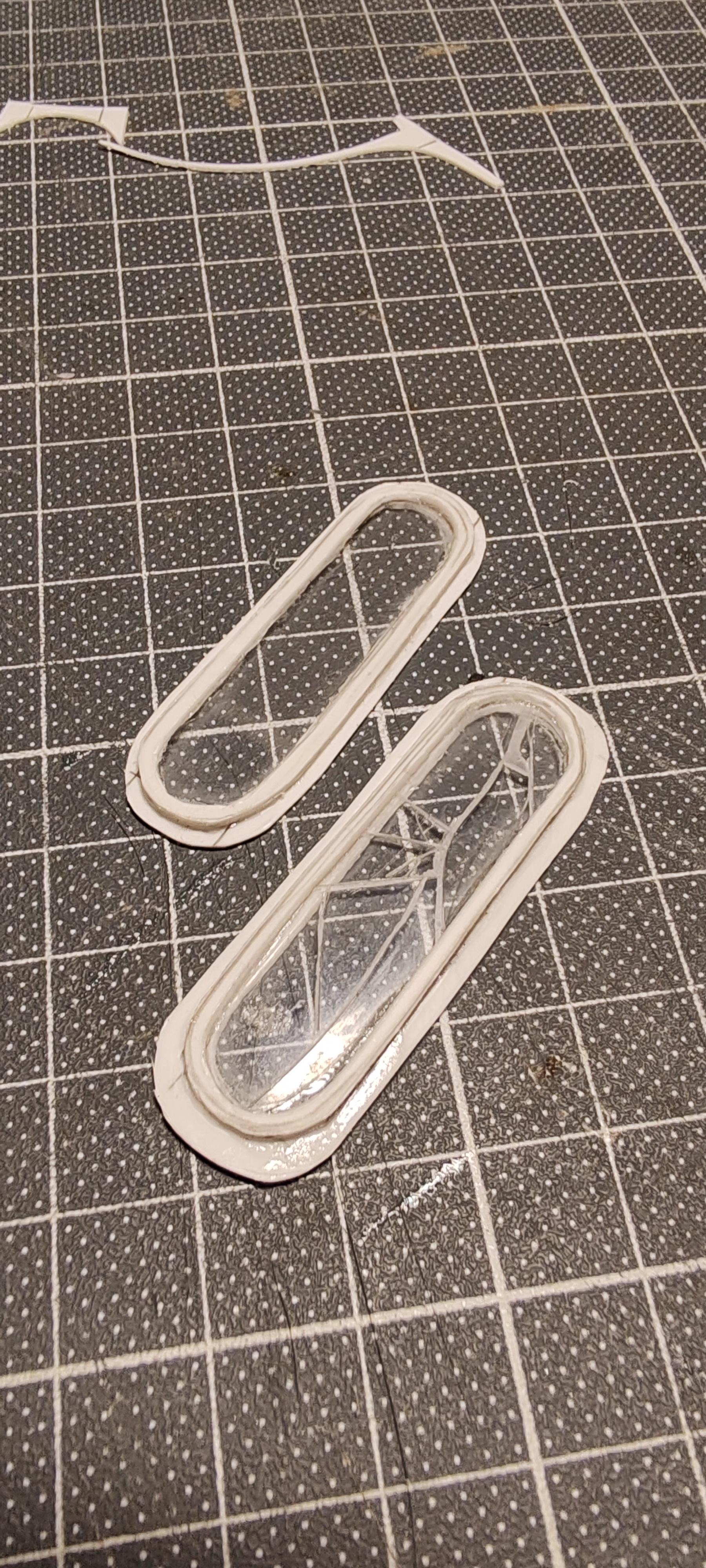

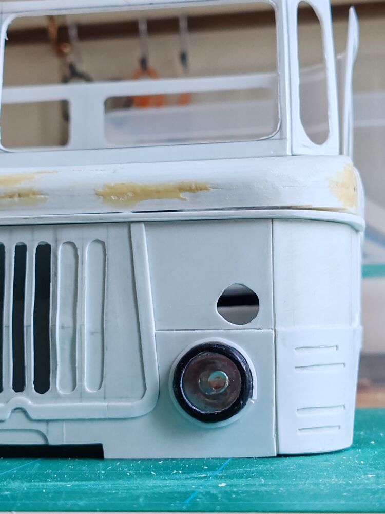

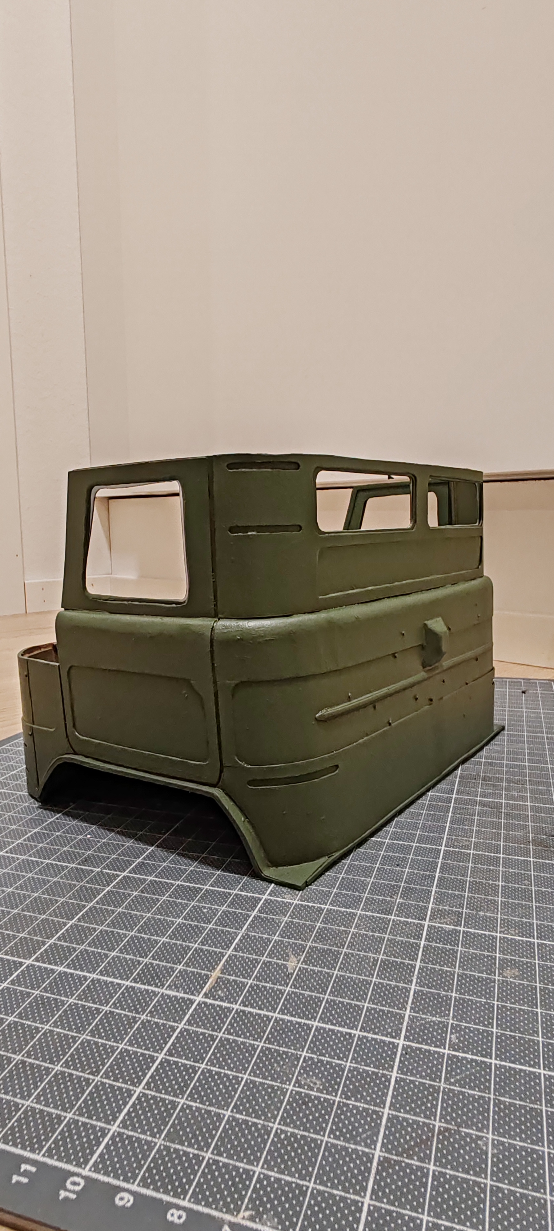

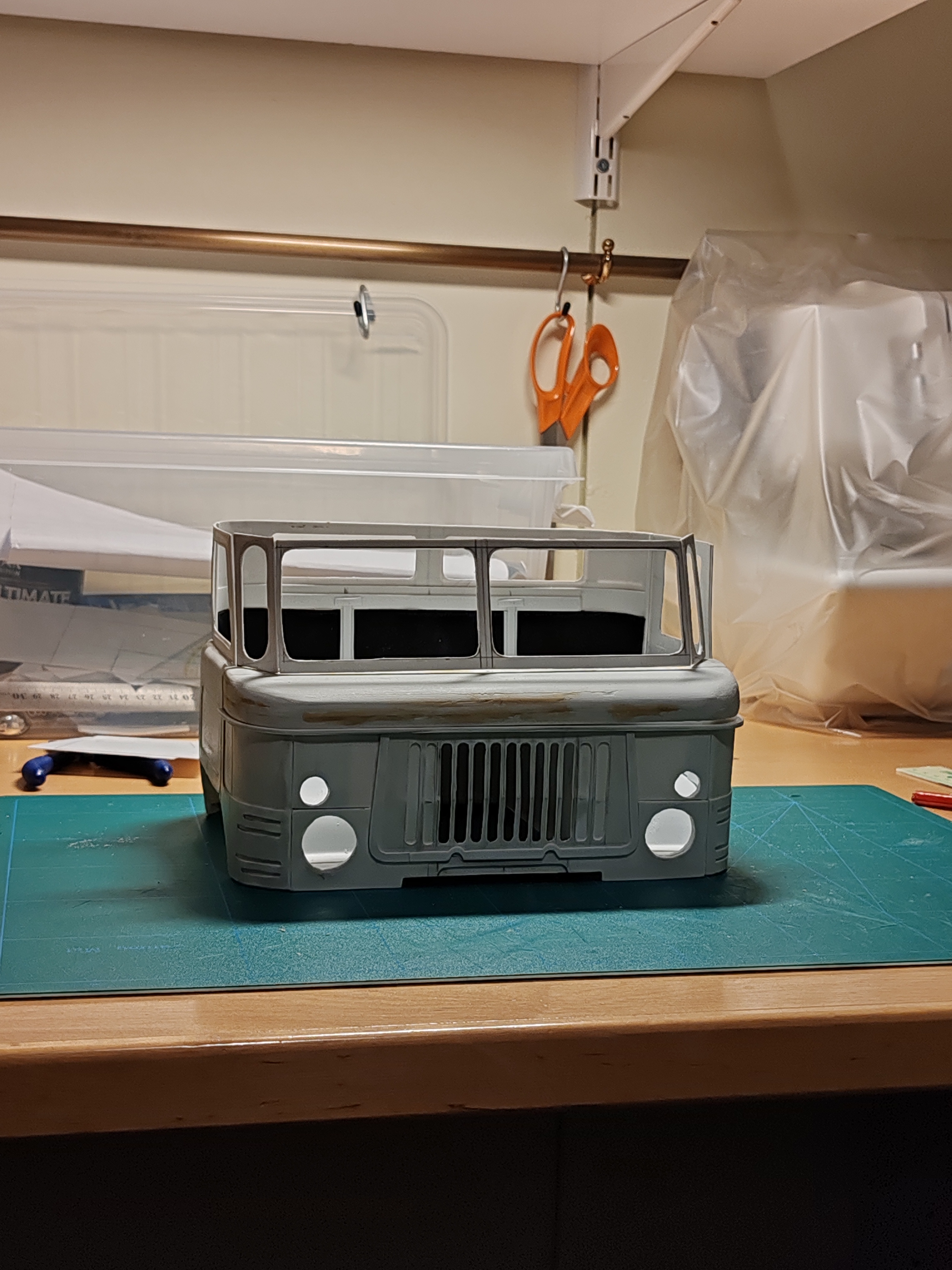

Seuraavaksi aloitin tekemään vähän yksityiskohtia.

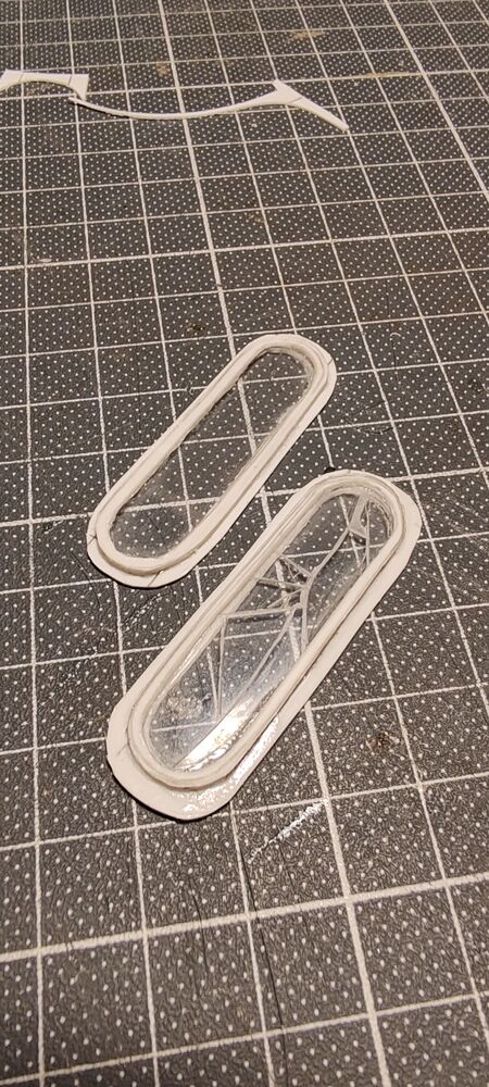

Ikkunat tein 0.4 mm levyisestä läpinäkyvästä styreenistä. Tuonnäköisen ikkunan sain aikaiseksi mattoveitsellä ja taivuttelulla Sitten yksityiskohtia keulaan... Liimasin ikkunat, seinän sisäpuolelle kangasta ja ovet. Ovenkahvoja, vaihdekepit, mittaristo...

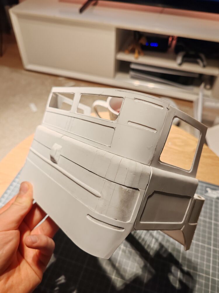

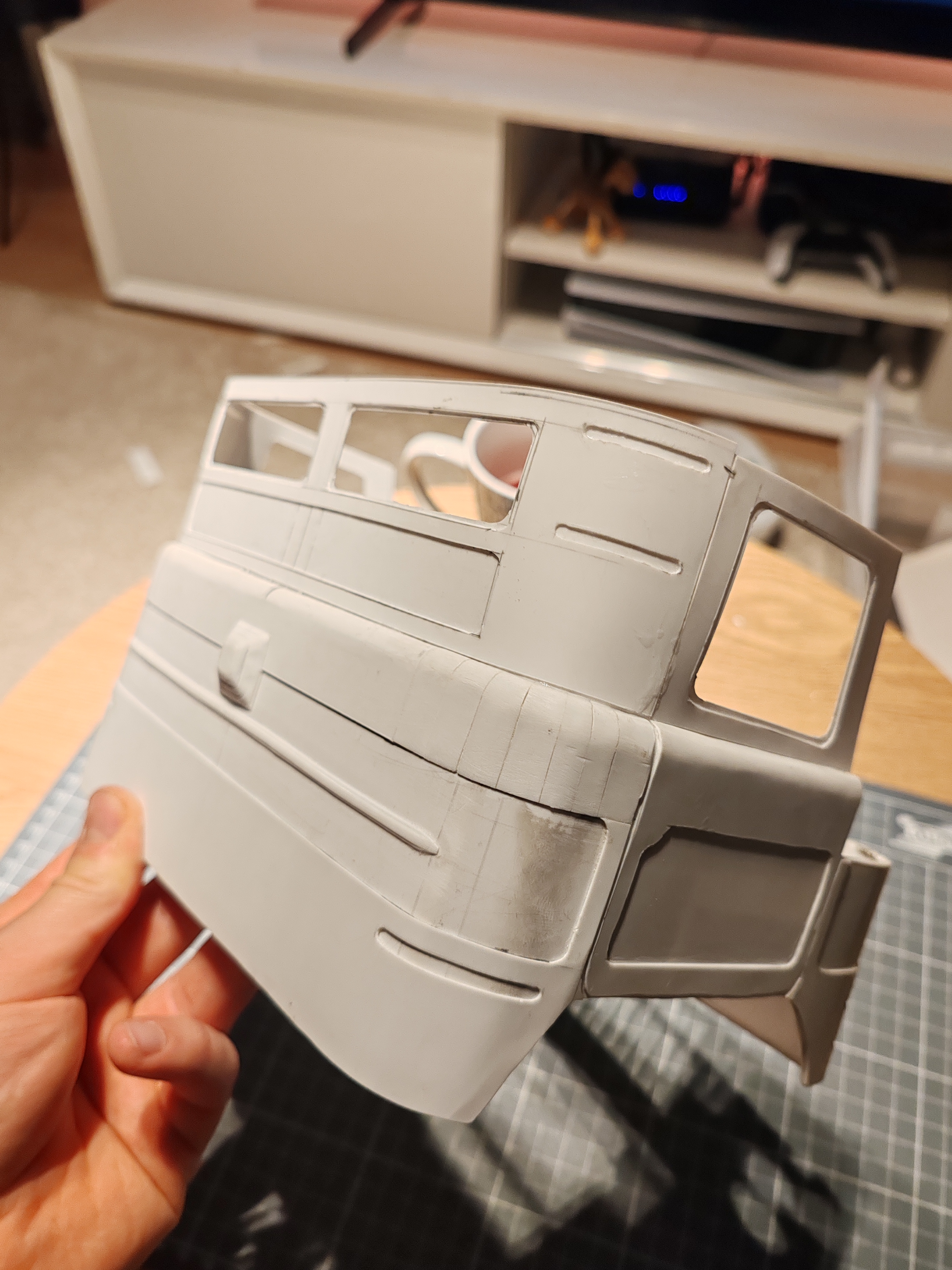

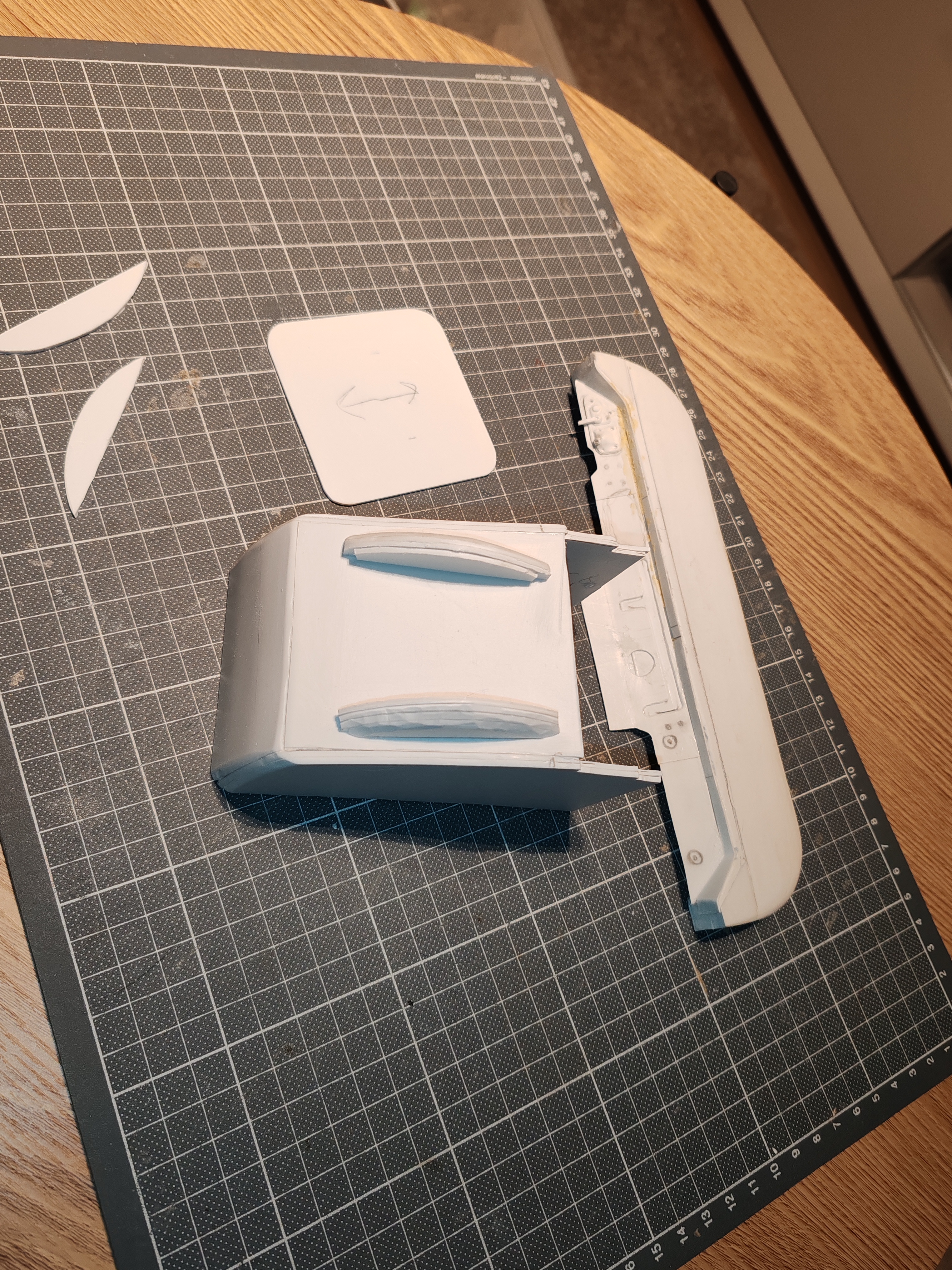

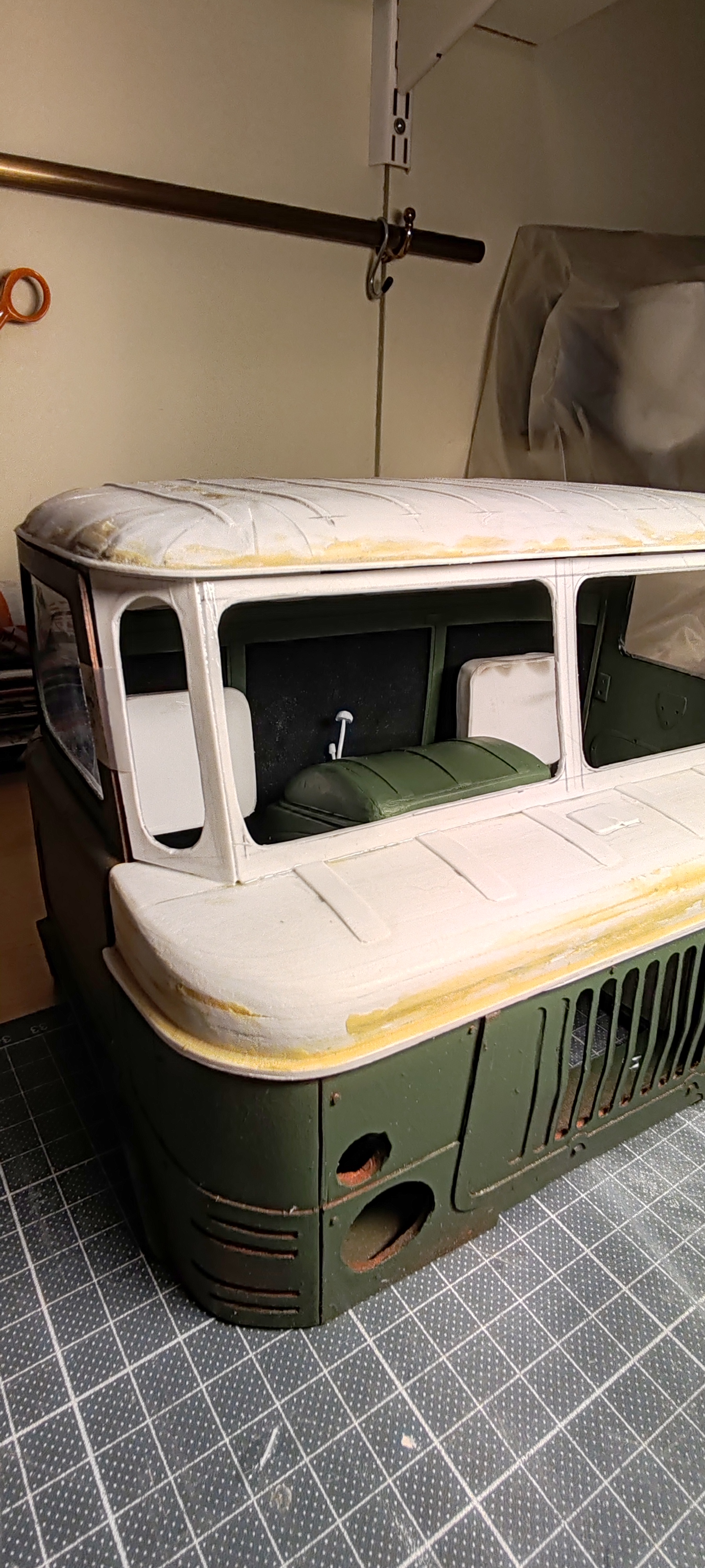

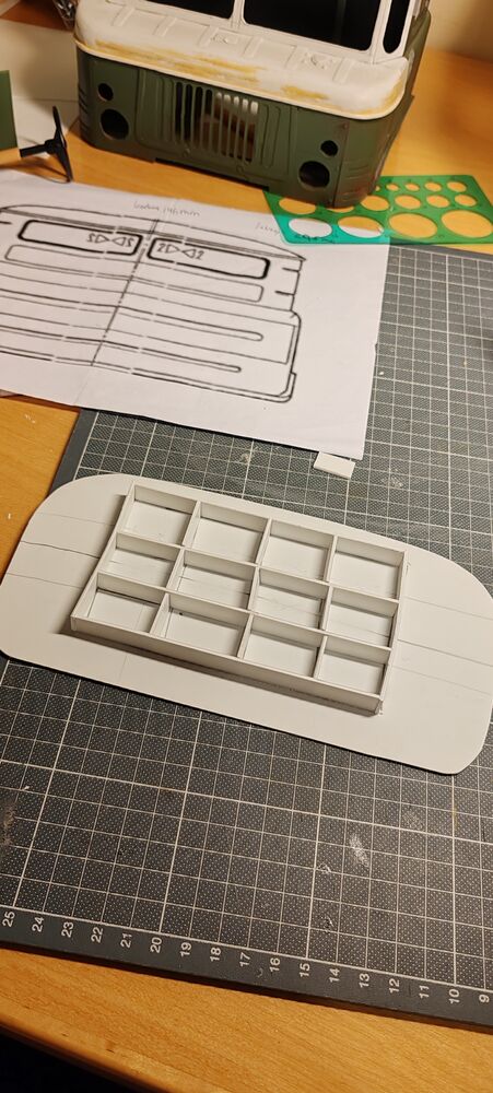

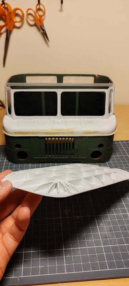

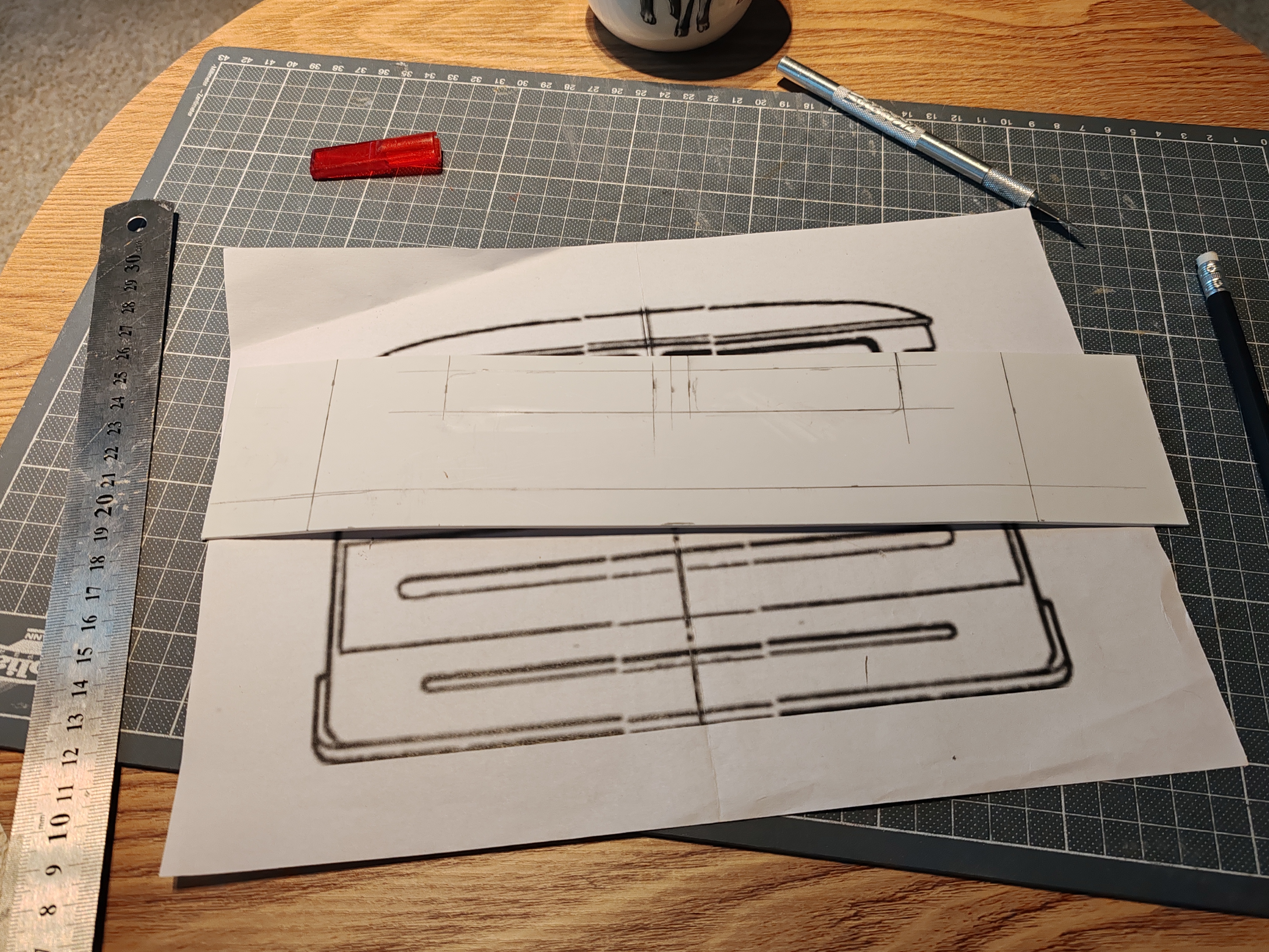

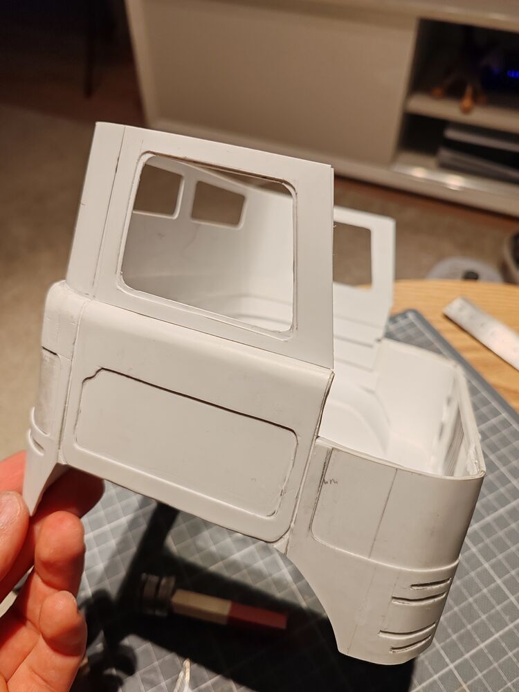

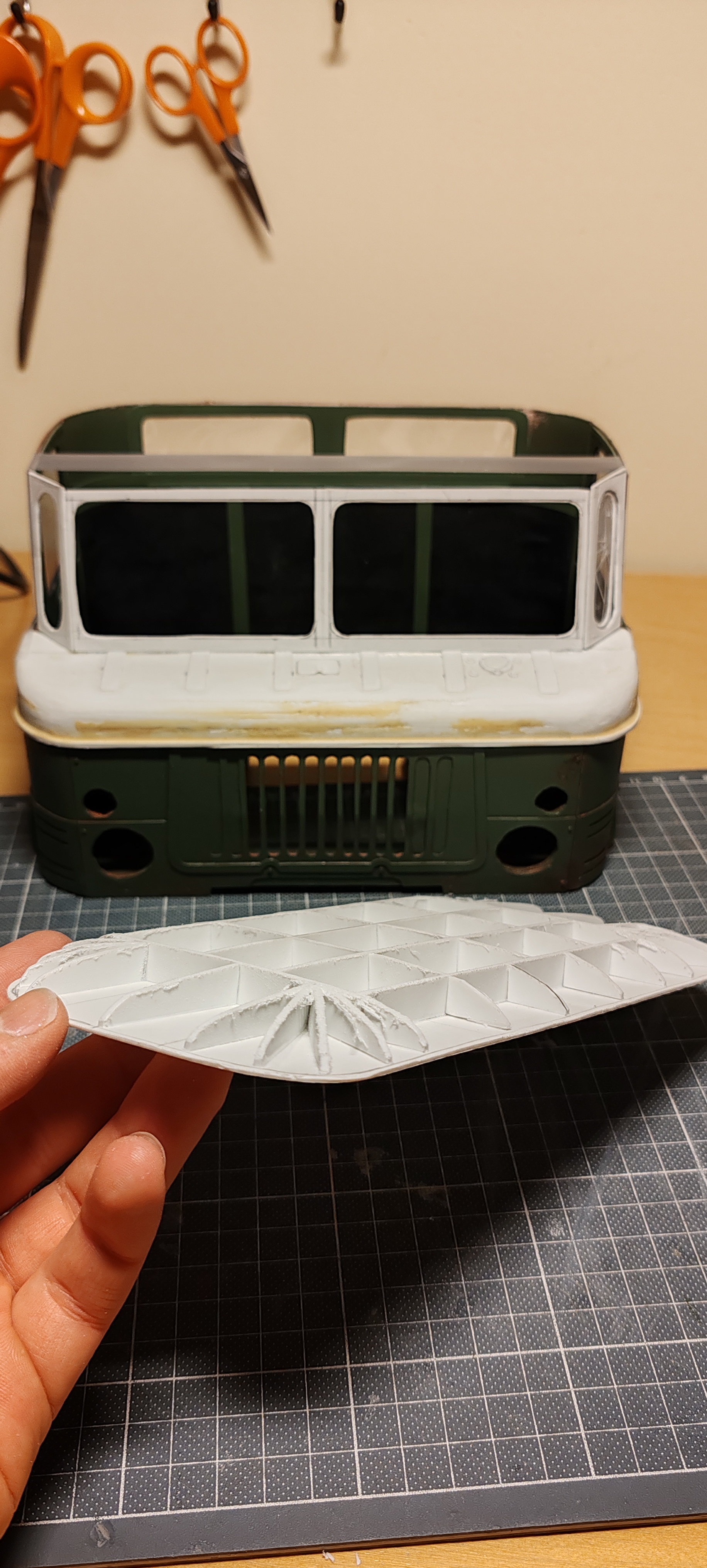

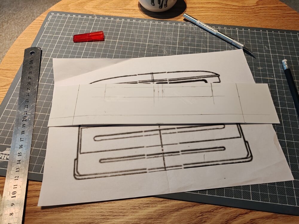

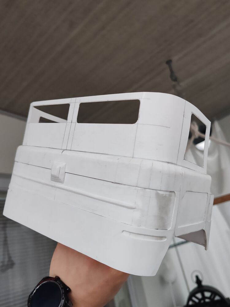

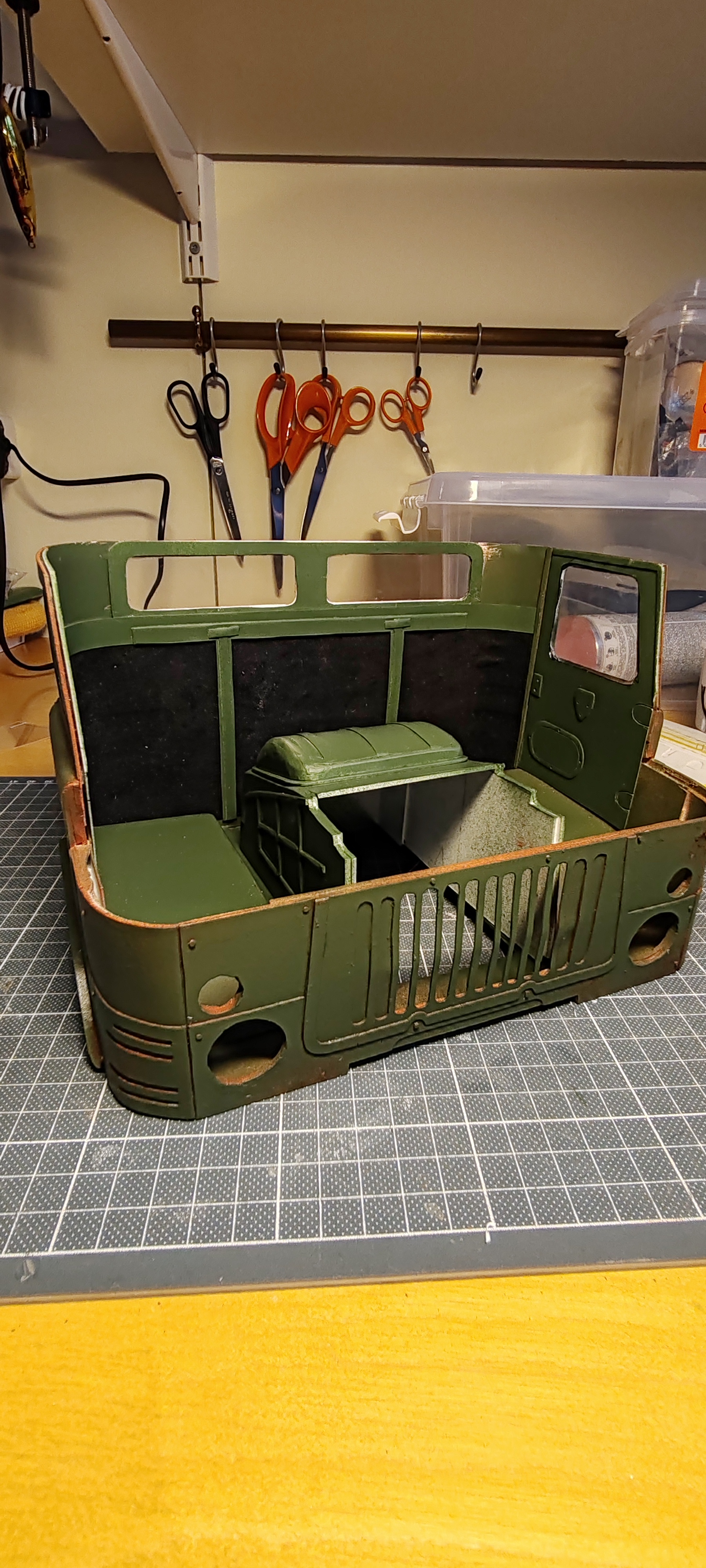

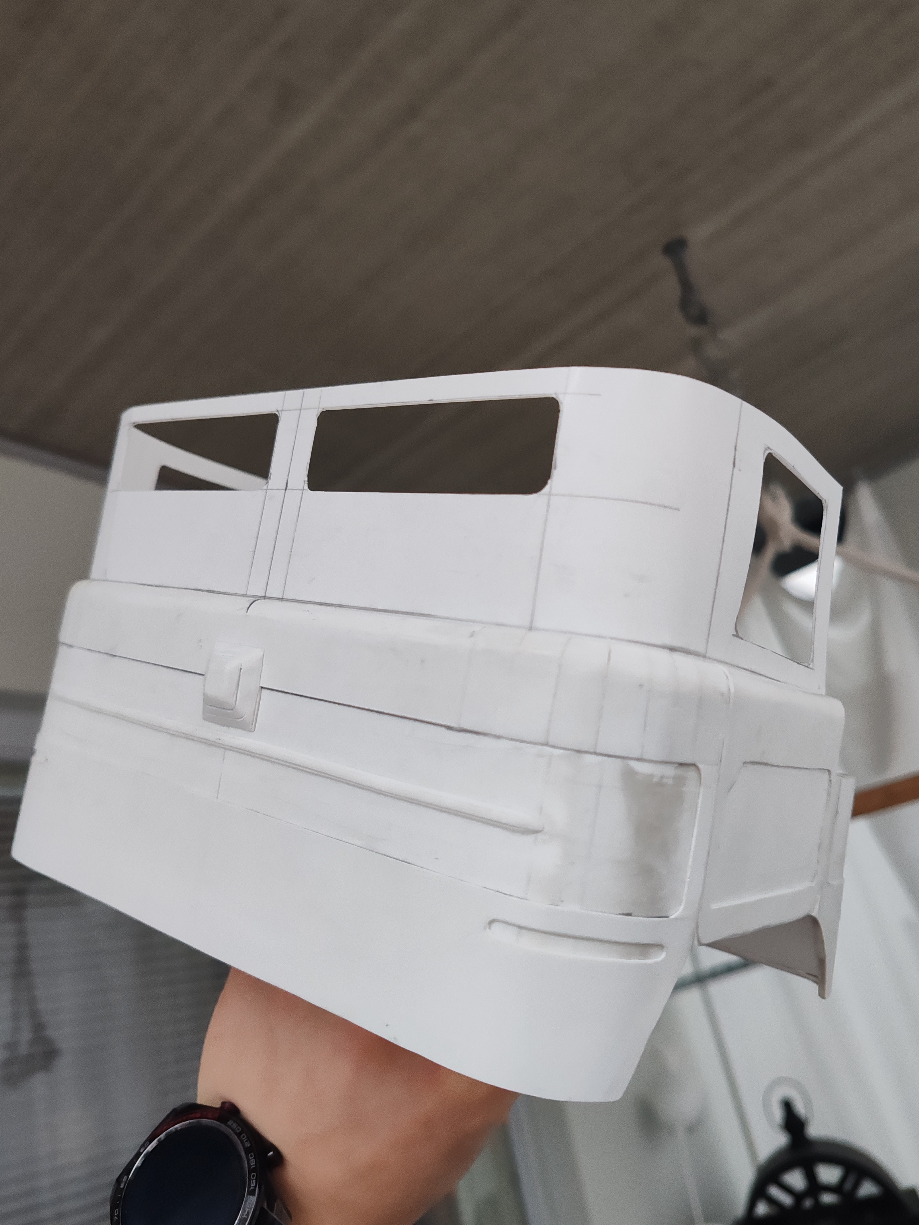

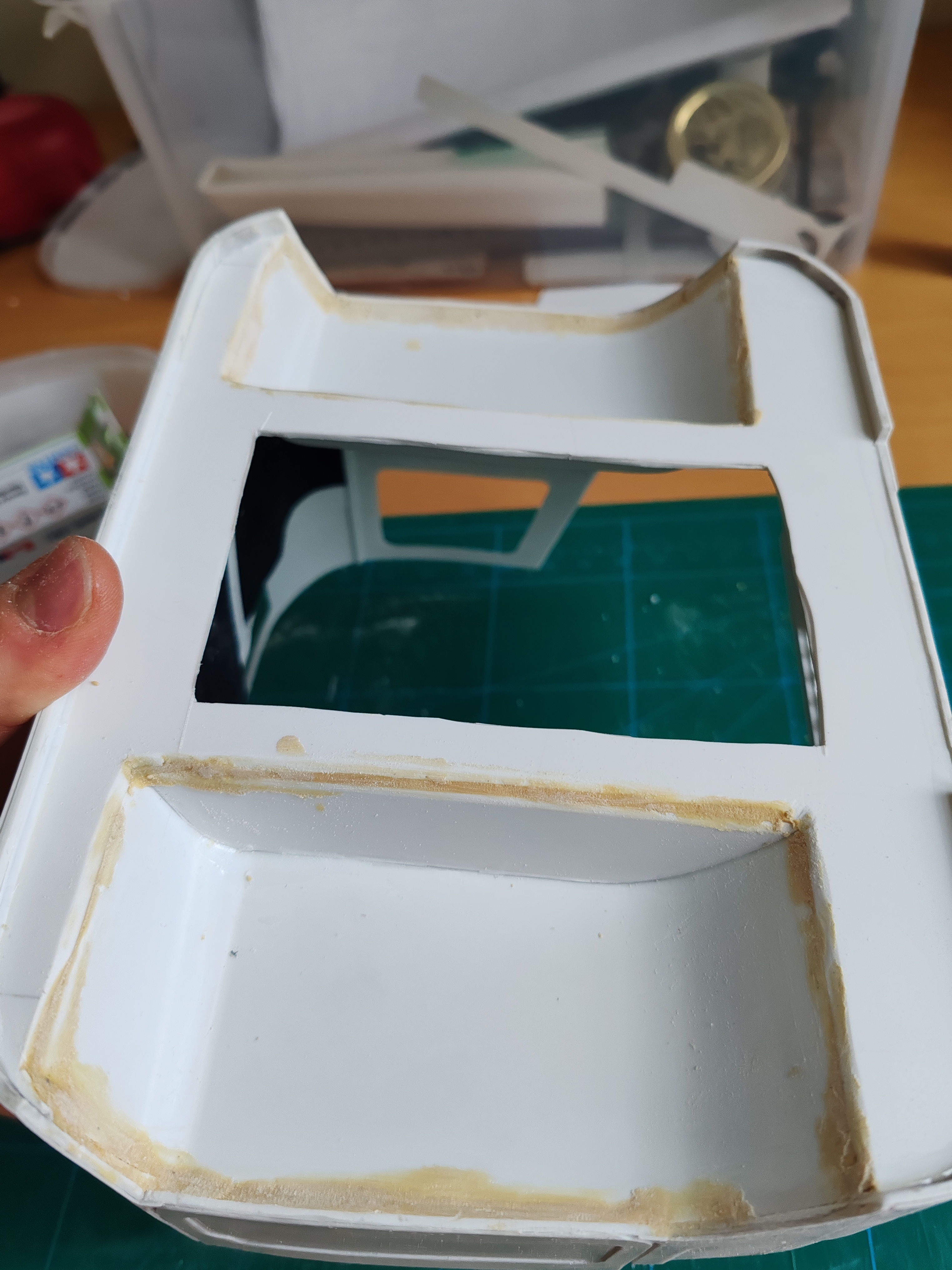

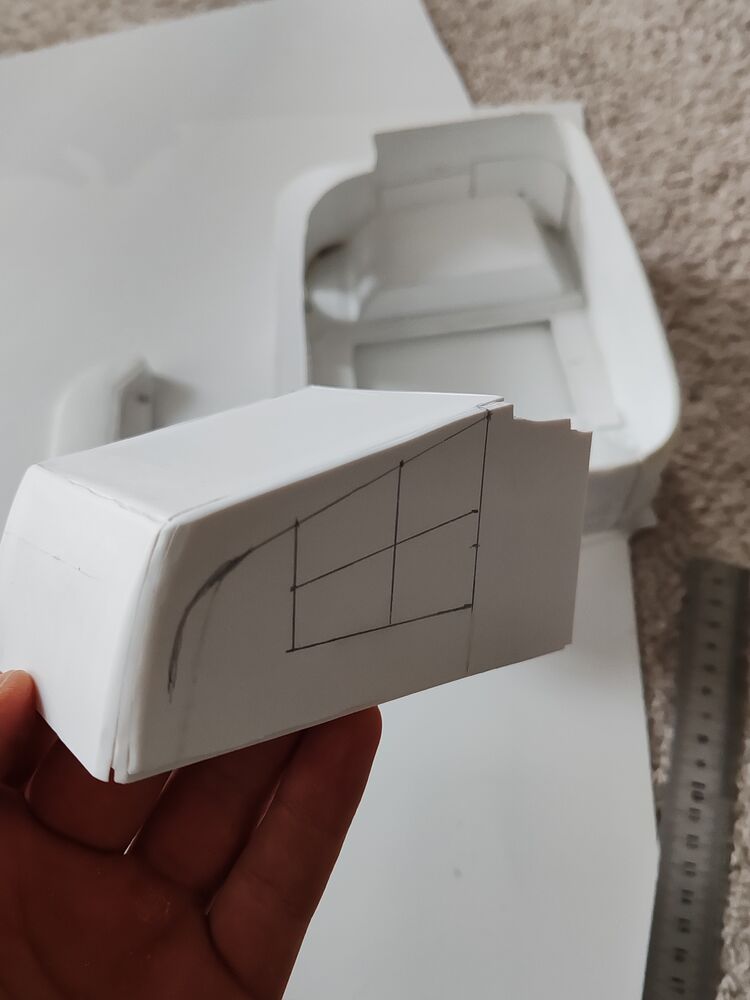

Sitten katon kimppuun. Katto pelotti kaikesta eniten, mutta olen tyytyväinen lopputulokseen.
Hiomakoneella näppärästi...
0.5 mm levyä päälle... Näkyy saumoista miten liimannut kiinni. En näköjään ottanut kuvia enempää..
Epoxy puttia saumakohtien koloihin ja hiomapaperilla suoraksi.
Eteen ikkunat myös leikattu valmiiksi ja odottavat asennusta maalauksen jälkeen.
