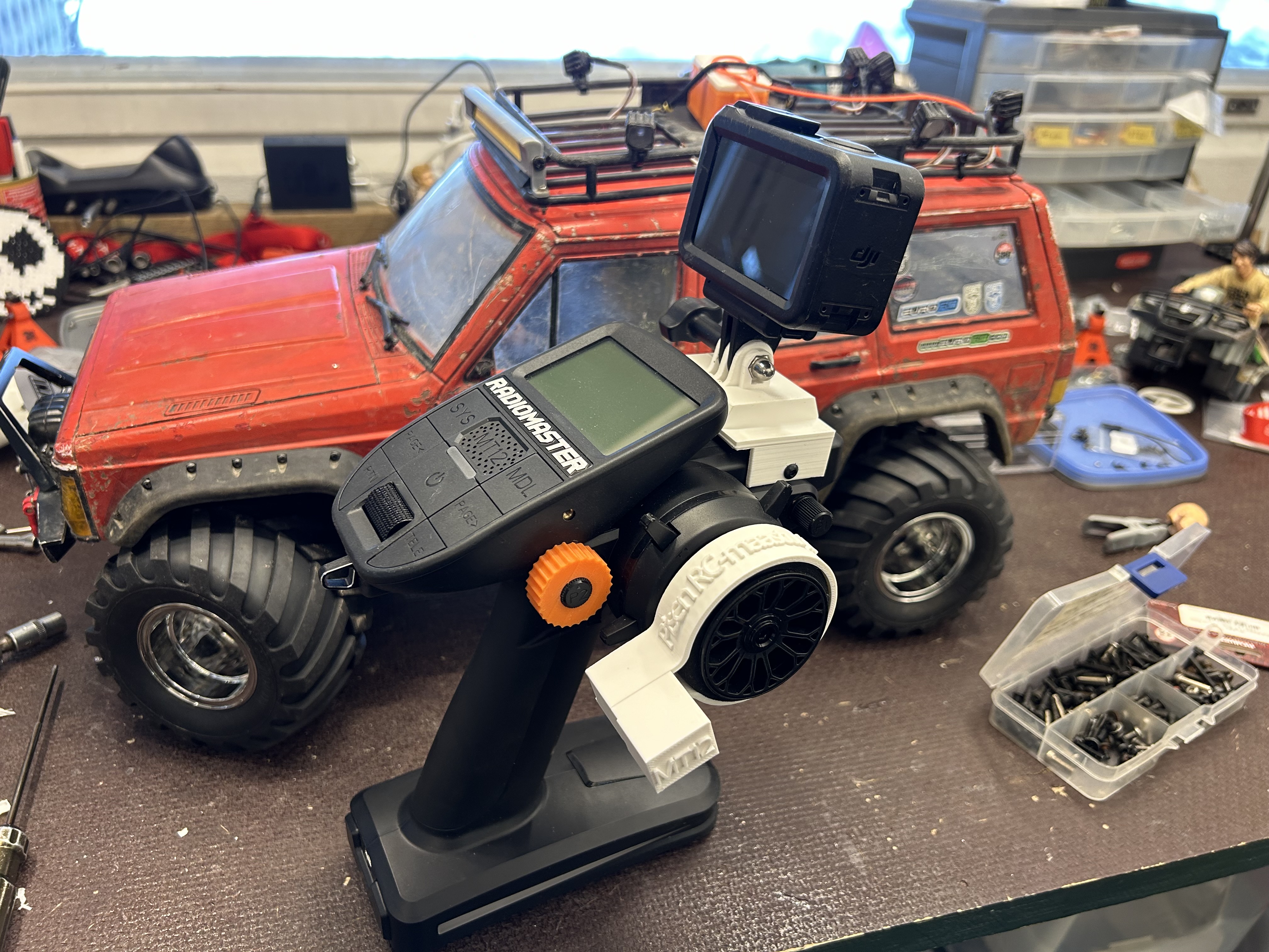

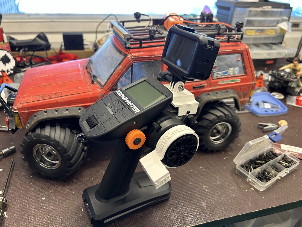

Tulostelin vähän videon tekoa varten kiinnikkeitä ja peukalo-ohjauksen. Huomasin jos kurkottaa ilman peukaloavustinta rattiin, niin herkästi tulee paineltua sitä T4 trimmiä vahingossa, mihin olen vinssit kytkenyt.
Ja taas mt12 tips & tricks sivustolta löytyy noita tulostettavia malleja.
Kun kameran on ohjaimen päällä niin saa olla aika matalana jos hyvää scalepätkää haluaa…
Sitten 4-1 version R85C vastareista. Telemetria kun katoaa jos ajaa liian lähelle ohjainta. Ja silloin auto kääntyy johonkin suuntaan tai kaasuttaa omaa tahtia hallitsemattomasti. Taidan laittaa ne hyllyyn kun ei palvele minua tuollainen temppuilu. Tai kuvittelisin että crawling kisassa saa turhia mollia tai pakkeja kun vaikka olet tilanteessa missä ohjain tulee auton viereen. 👎🏻

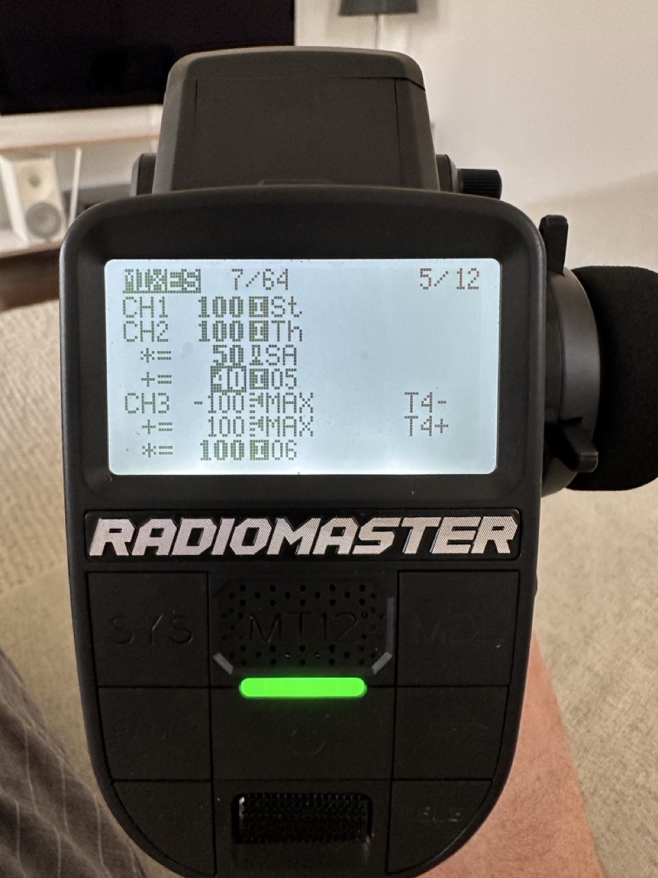

Ajattelin kirjoitella tänne muutamia asetuksia ja virityksiä mitä oon omassa käytössä scalemaasturin kanssa tällä tehnyt.
Trimmit. Tätä piti alkuun pikkaisen pähkiä, mutta trimmien asetukset löytyy DM-valikosta jokaisen mallin kohdalta. Jos siis haluaa mäpätä trimmivipuihin jotain muuta toiminnallisuutta, niiden trimmiominaisuuden voi ottaa Drive Modesta pois. Itsellä on nyt trimmit käytössä ainoastaan kaasun ja ohjauksen kanssa ja kaksi muuta trimmivipua on sitten vapautettu kanavista.
Kaasu. SA-vipu (3-asentoinen vipu ratin alla) on asetettu "vaihdevalitsimeksi", eli sillä saa valittua 0, 1/2 tai täyden kaasun. Käytännössä se on siis samalla turvakytkin ollessaan toisessa ääriasennossa, jolloin kaasun painaminen ei tee mitään, ja keskiasennossa saa käyttöön puolikkaan verran tehoja, eli ryömiminen on tarkempaa. Lisäksi P1 potikalla voi säätää vakiokaasun jos haluaa että auto etenee itsekseen. Alla kuva miltä MIXES-sivu näyttää kaasun osalta.
Mixes -valikko
Mixes -valikko
IMG_2221 Large.jpeg (216.94 KiB) Katsottu 50899 kertaa
Normaalia kaasukanavaa siis kerrotaan SA-vivun inputilla, missä on offset 50 ja weight 50 (eli kanava saa arvot 0-100). Tähän lisätään pienellä kertoimella (weight 40) kanava I05, joka on suoraan vaan potentiometrin P1 inputti. Painotukset näille oli vaan kokeilun kautta todettu hyväksi. Kaasu on siis lopulta Th=SA*TH+0.4*P1, jossa SA on joko 0, 1/2 tai 1.
Vinssi. Vinssiä käytetään trimmillä T4, joka on mukavasti 3-asentoinen kytkin ja palautuu itsekseen keskiasentoon. Potentiometri P2 on kuitenkin mäpätty tähän mukaan niin että vinssin nopeutta voi säätää sillä, ja se on samalla myös turvakytkin. Vasemmassa potikan ääriasennossa vinssi ei pyöri ollenkaan vaikka painaa vinssausvipua, ja keskellä siitä saa sellasen järkevän normaalitehon irti. Yllä olevassa kuvassa näkyy kanavan kolme asetukset: trimmin miinuspuolen painaminen lisää vakiona -100 mixiin, trimmin pluspuolen painaminen vastaavasti +100. Tämä kaikki kerrotaan I6-kanavalla, joka on inputtipuolella potentiometrin P2 sisältö, mutta taas weight 50 offset 50, jolloin kanavasta tulee arvoja välillä 0-100. Alla esimerkki tuosta.
Kanavan vaihtaminen [-100, 100] väliltä [0,100] välille.
Starttiasetuksista olen laittanut että radio hälyttää jos käynnistettäessä kaasu tai vinssin nopeusvalitsin eivät ole nollassa. Ei pitäis siis vahingossa käydä vahinkoja kun laittaa autoon virrat.
Mulla on myös noi ylimääräiset vipukytkimet laitettu radioon kiinni, ja niiden takana on kaksi ajastinta. Toisessa on 8min laskuri alaspäin ja toisessa ihan vaan geneerinen "kuinka paljon on tullut ajettua".

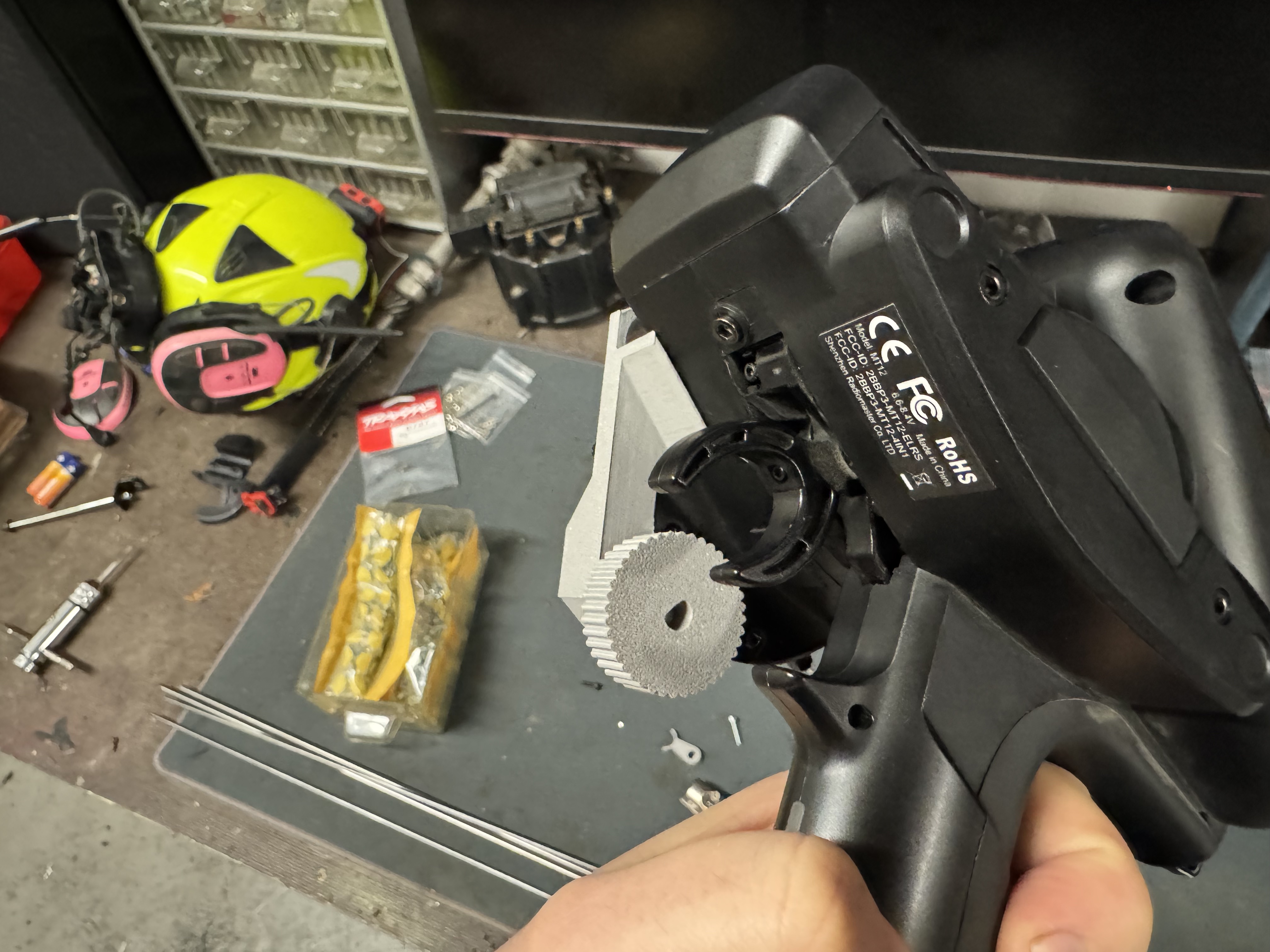

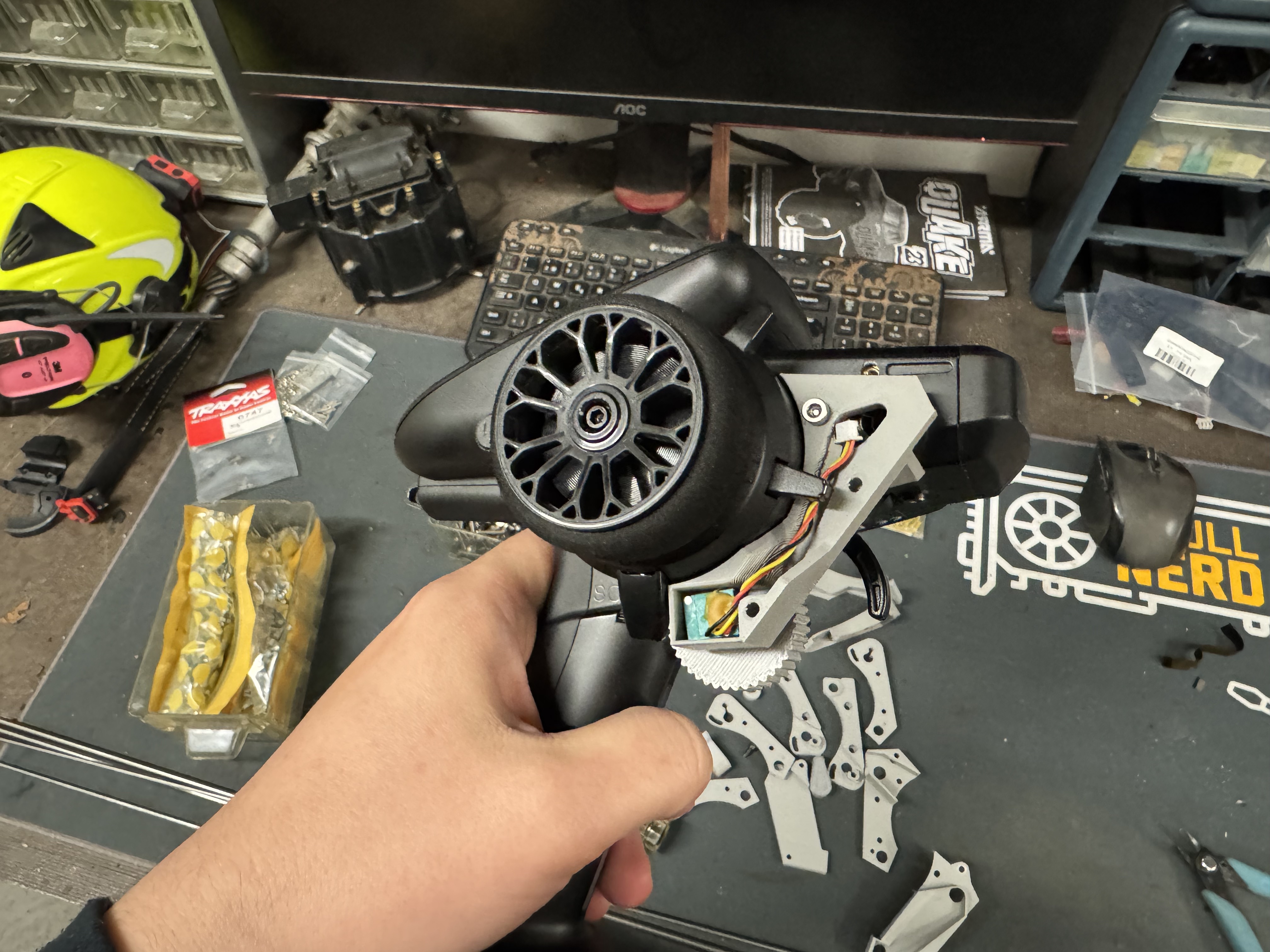

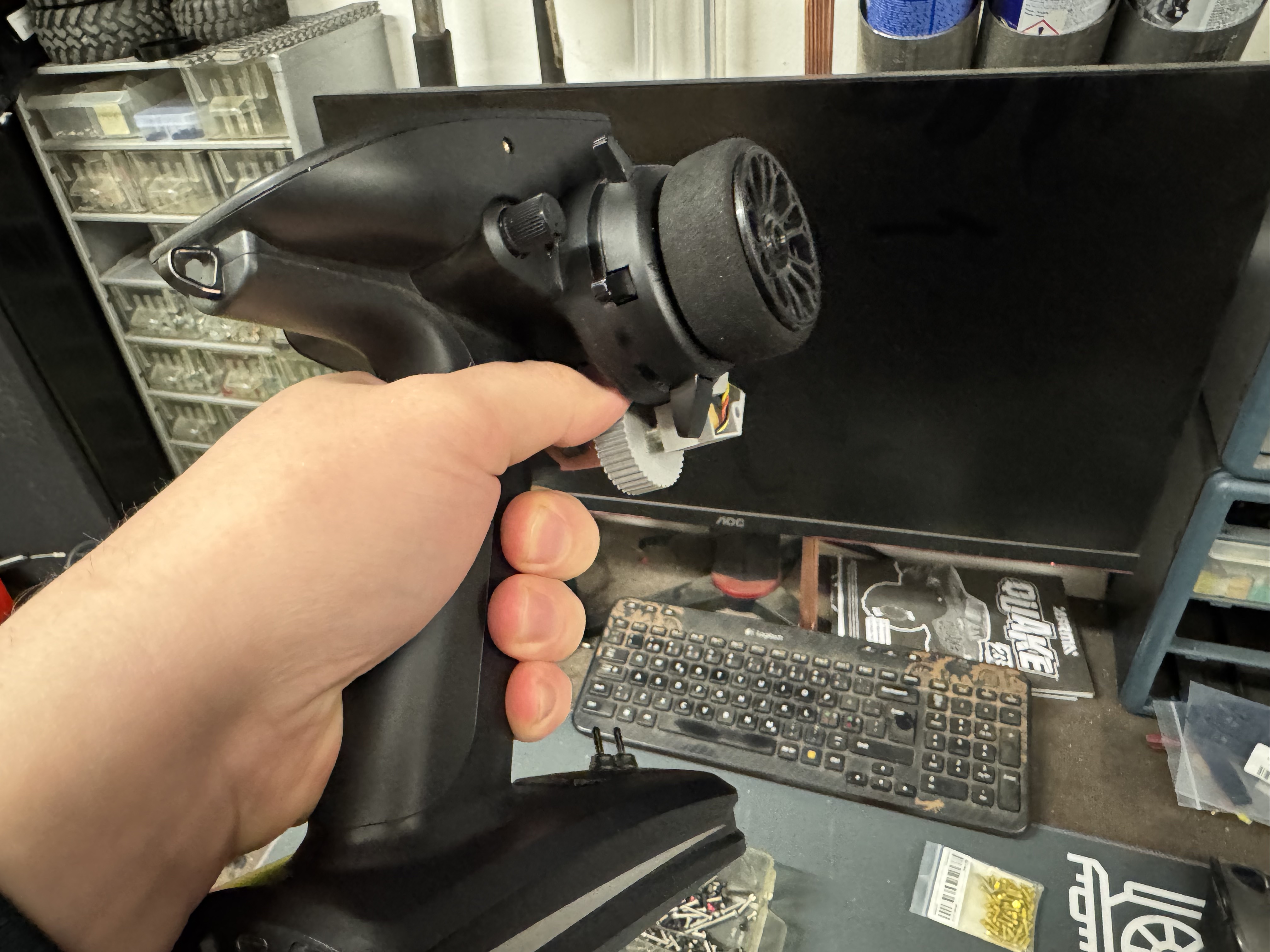

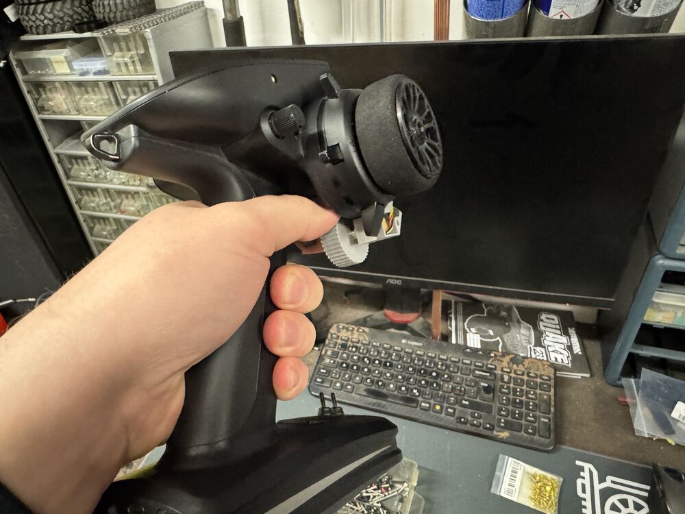

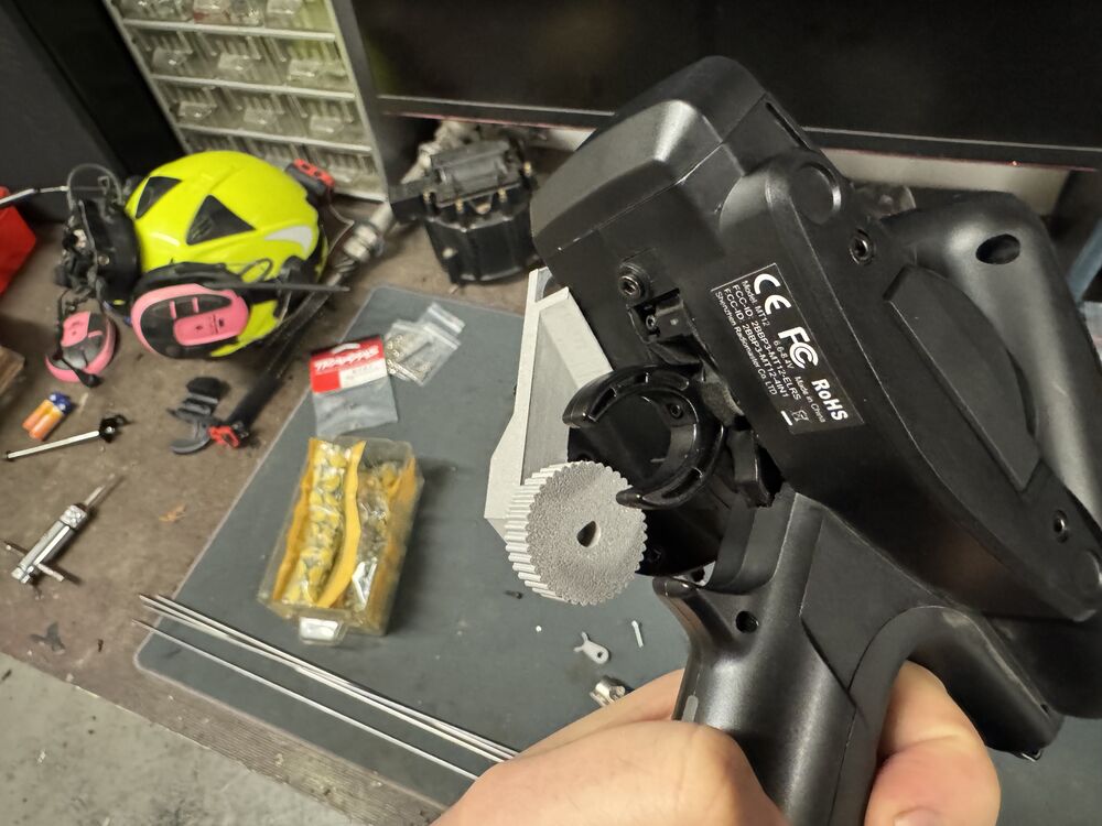

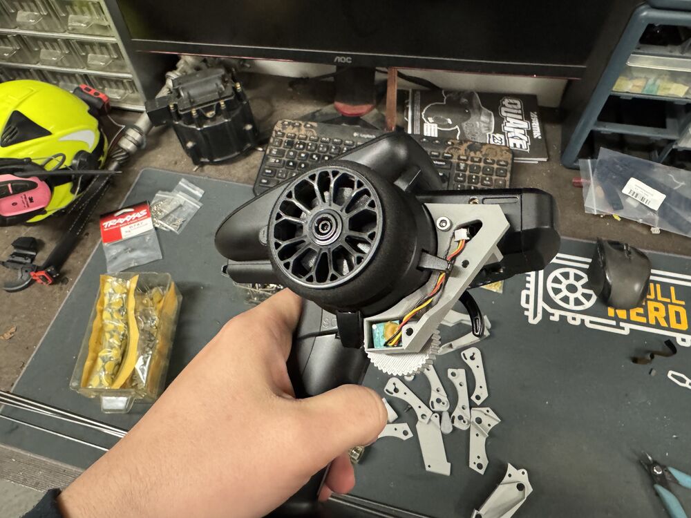

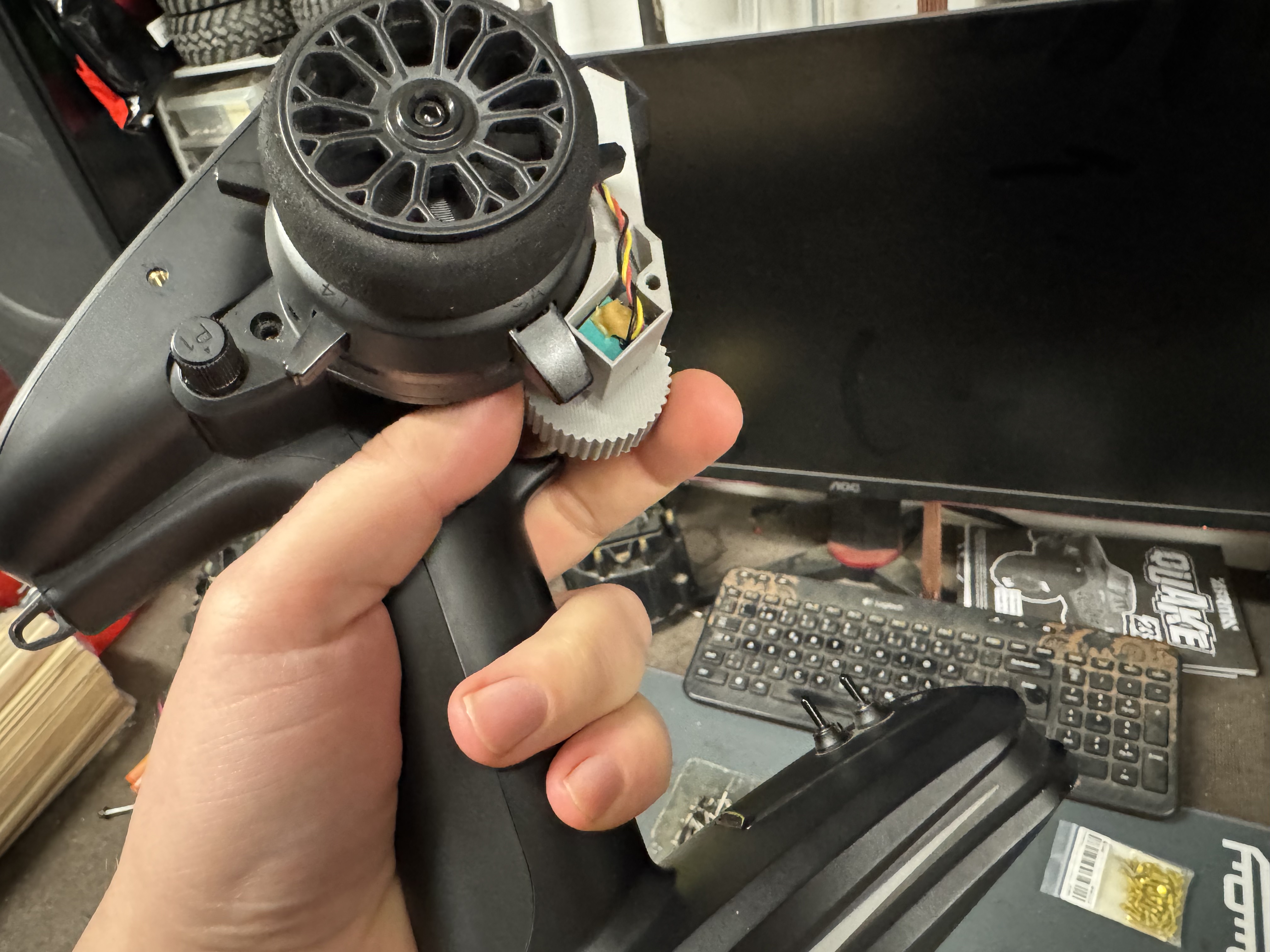

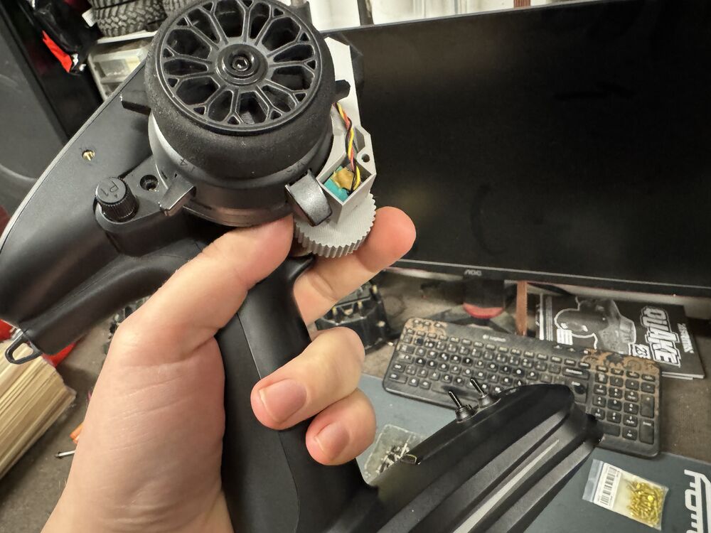

Puuhastelin vähä tuommosta potikan siirto onaletta, kun ei mun peukalo oikein mukavasti taipunu Harleyn 4ws vivulle tuohon vasempaan potikkaan.
Potikan johtoa pitää jatkaa, tai tilata jatkokaapeli. Kokeilin monen muotosia vipuja, mutta kaikissa vähä ahdisti ohjauksen tunnottomuus kun peukulla operoitavan vivun liikerata on väkisin aika lyhyt. Tuo pyöritettävä rullukka tuntuu ainakin tällä hetkellä parhaalta > Koko potikan liikerata on käytössä, ohjata voi pelkällä peukalolla tai peukalolla ja keskisormella jolloin tarkkuus on huipussaan. Vois ihan hyvin ohjelmoida kytkimen taakse myös hätäsemmän liikeradan, jos pelkällä peukalolla haluaa operoida koko ohjausta yhdellä liikkeellä.

Tuo näyttää aika hyvältä.
Harleyn vipu ei mullakaan tuntunut hyvältä ja lähdin sitä ensimmäisenä korjaamaan paksuntamalla kahvaa. Pala puutarhaletkua alle ja päälle joku perus grippinauha teki ihmeitä ja sillä pystyi jo ajamaankin.
Sen jälkeen tyyppasin näitä rullia ja löytyi omaan käteen todella passeli setuppi kun vähän hienosääti vielä kahvan paksuutta. Printteriä kun en omista niin liikerataa rajoitin g10 liuskoilla hiukan.
https://makerworld.com/en/models/850120 ... eId-797952
Mulla ei mikään erikoisen iso käsi ole, mutta kaikissa rc mankoissa valitsen aina sen paksumman version jos kädensija on valmistajan osilla muokattavissa. Mt12 kahva on omaan makuun aivan liian kapoinen, mutta gripillä saanut hyväksi.
Tuossa divin toteutuksessa alkoi houkuttelemaan etupotikan siirto tuohon jotta siitä voisi od/ud säätöä digeineen ohjailla superissa tuon takaohjaus rullan ohella. Siihen käyttöön tosin ainakin itse toivon kohtuullisen lyhyttä liikerataa.

Tuohon on helppo lisätä harleyn vipstaakin tyyliset stopparit ja lyhyt vipu.
