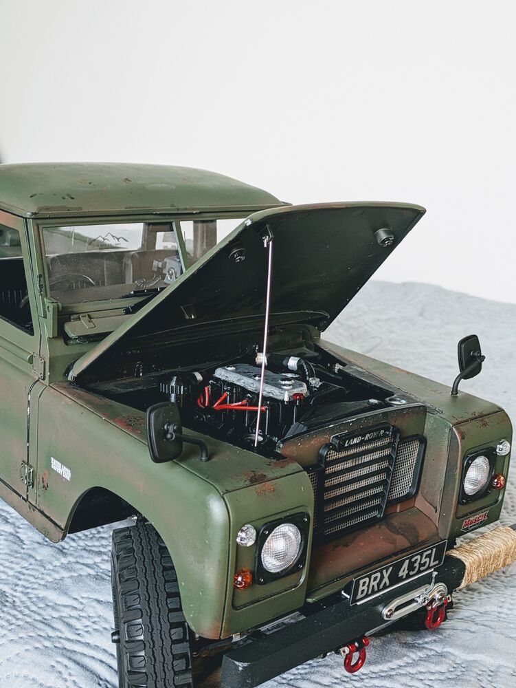

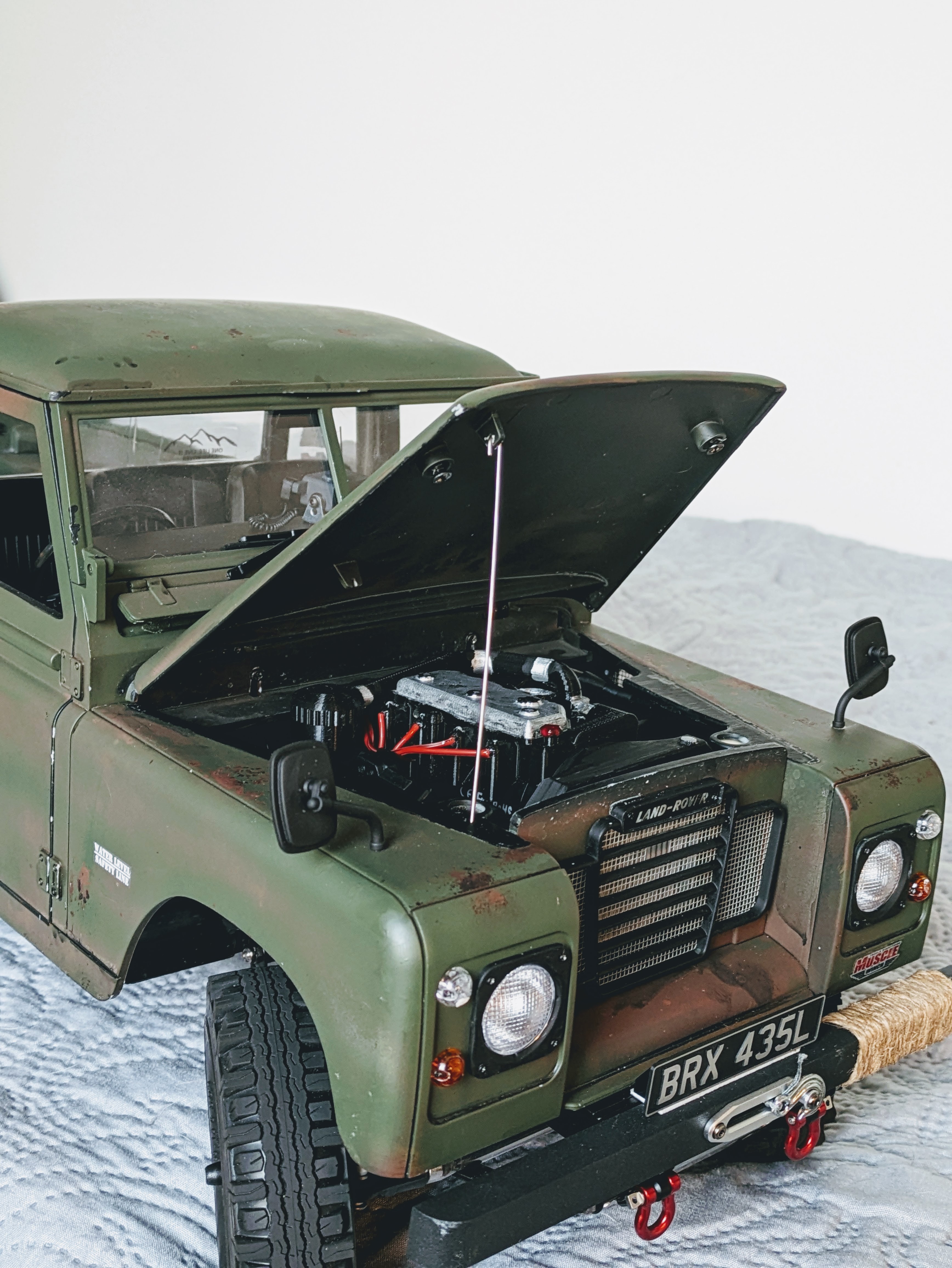

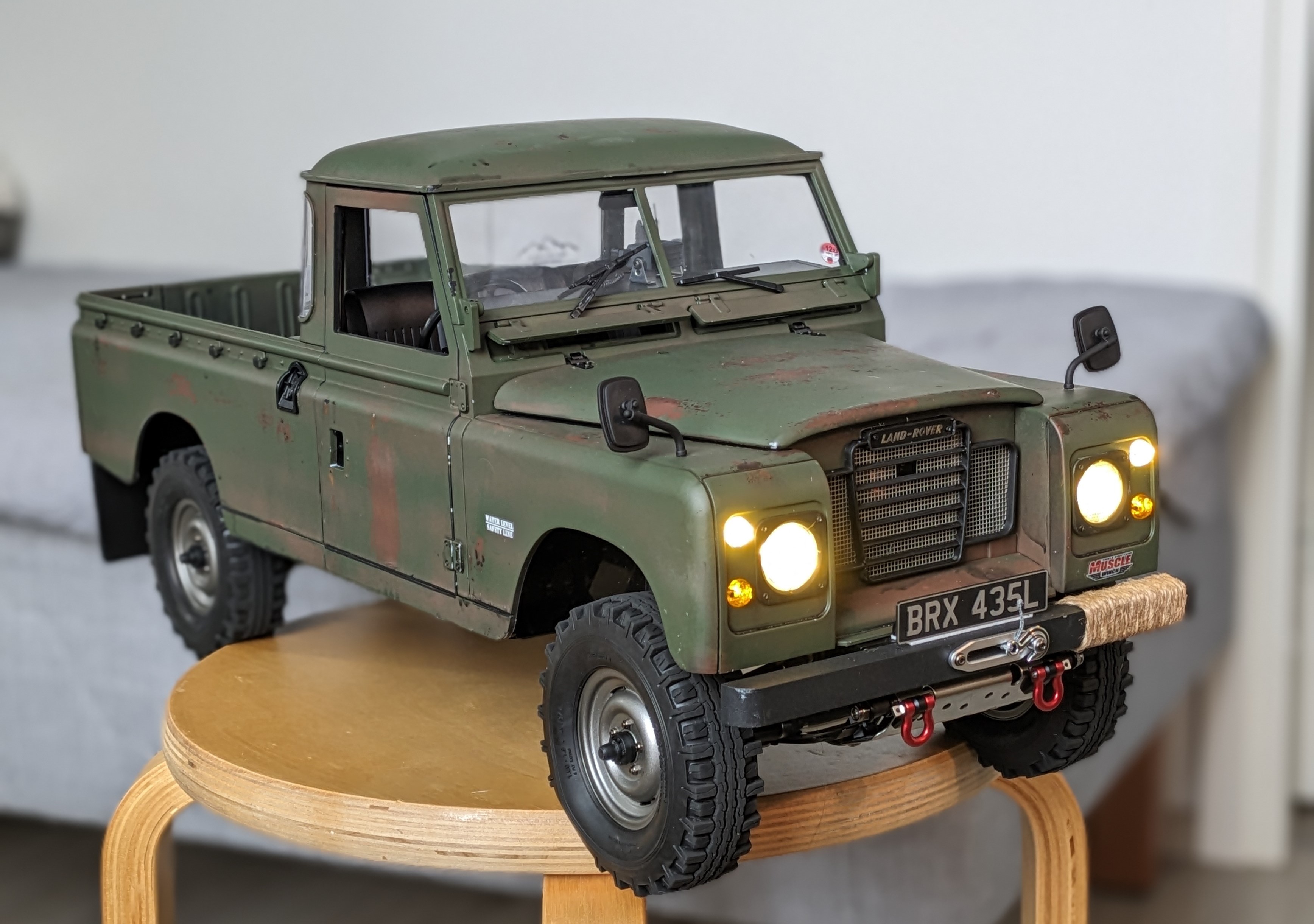

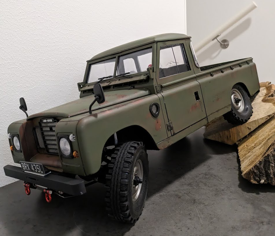

Tuo chipping on kyllä mukava tapa saada autoon eloa. Ite kokeilin kesällä safari hiluxiin sitä ja olen lopputulokseen tyytyväinen👌 Mutta tämä on kyllä komea💪🏼 varmaan sai vähän enemmän tehdä töitä spraymaalin kanssa, mitä kynäruiskun vesiohenteisen maalin kanssa.
Re: Boom Racing BRX02 Land Rover® Series III 109 Pickup "Rönttä"
Kori on kyllä tyylikkäästi säistetty. En halua olla ilonpilaaja, mutta vanteet, puskurit yms jää usein huomiotta vaikka on eniten alttiita kolhuille ja osumille. Kriitikko vois sanoa että vanha kori on nostettu uuden rungon päälle.
Ajaessahan nuo toki säistyy itsestään :)

lassii kirjoitti: Su 03.12.2023 10:10 Kori on kyllä tyylikkäästi säistetty. En halua olla ilonpilaaja, mutta vanteet, puskurit yms jää usein huomiotta vaikka on eniten alttiita kolhuille ja osumille. Kriitikko vois sanoa että vanha kori on nostettu uuden rungon päälle.
Puskurille ja vanteille voisi tosiaan vielä keksiä jotain, toki ajossa kuraantuu ja naarmuuntuu sitten varmasti tarpeeksi.

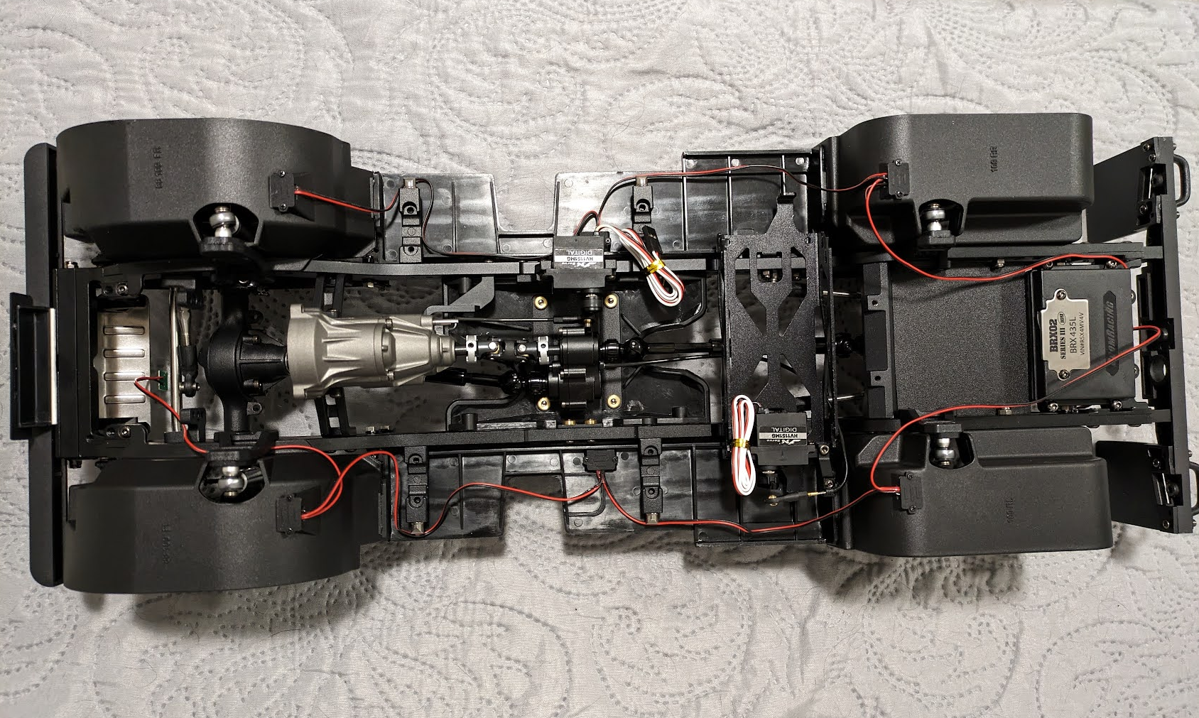

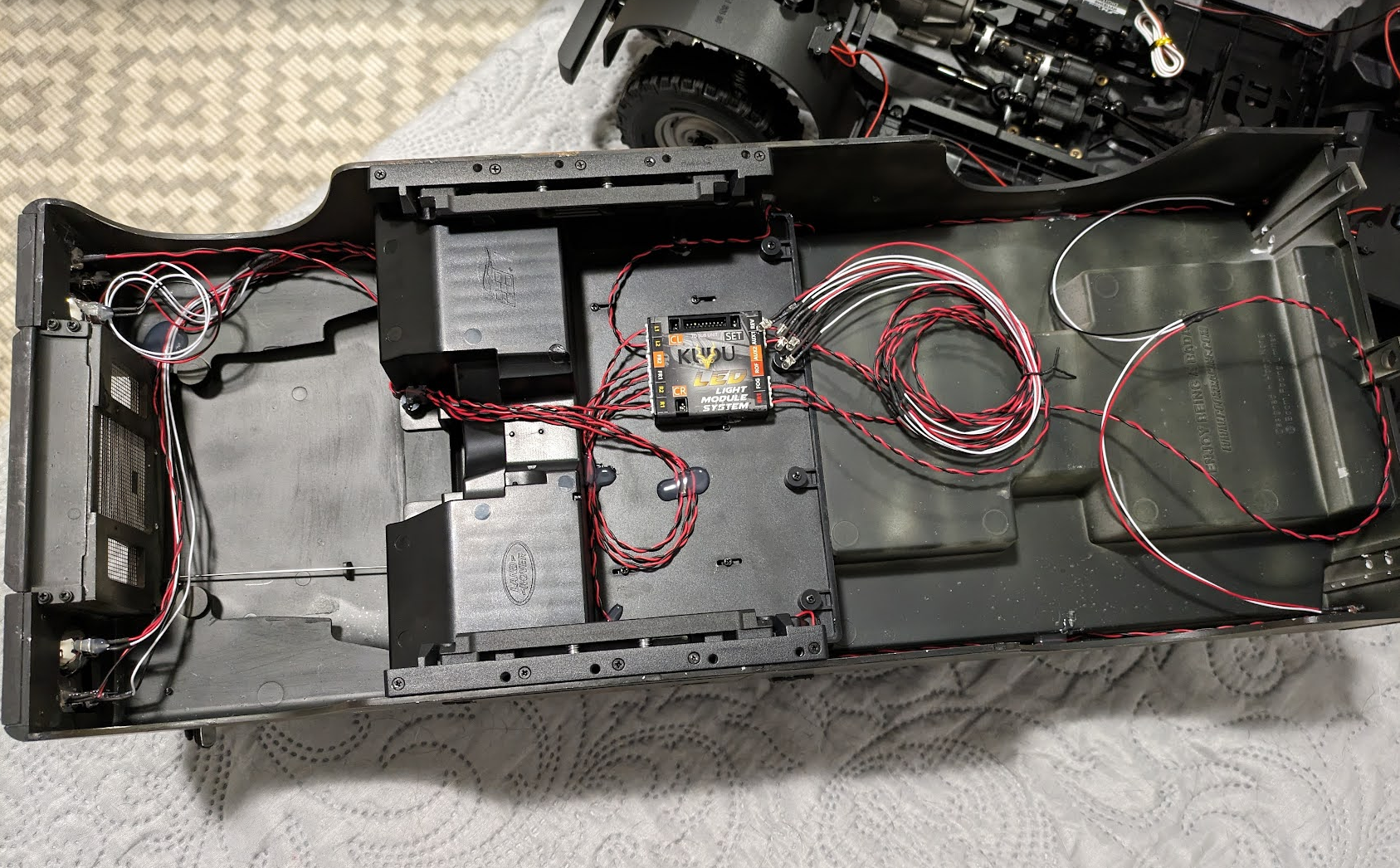

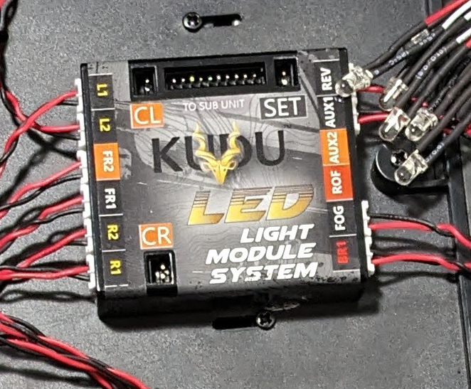

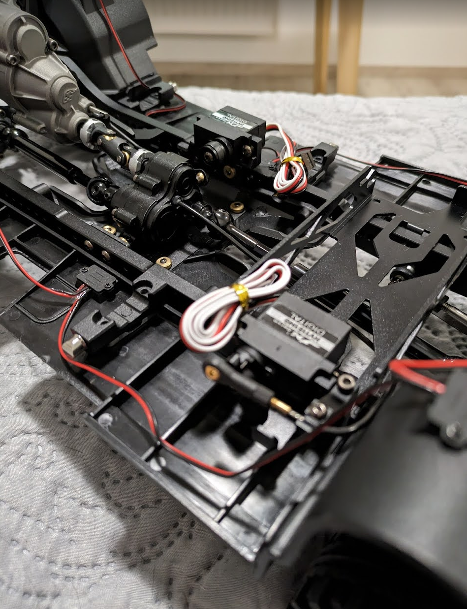

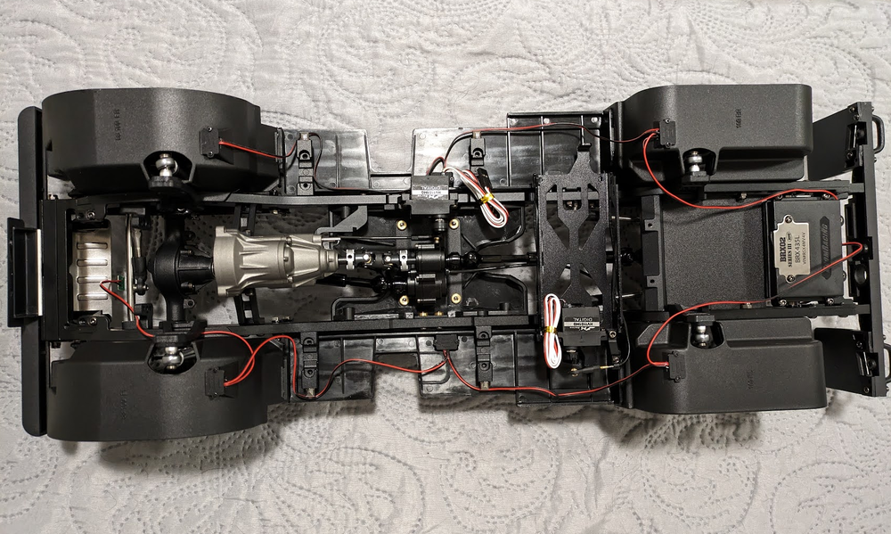

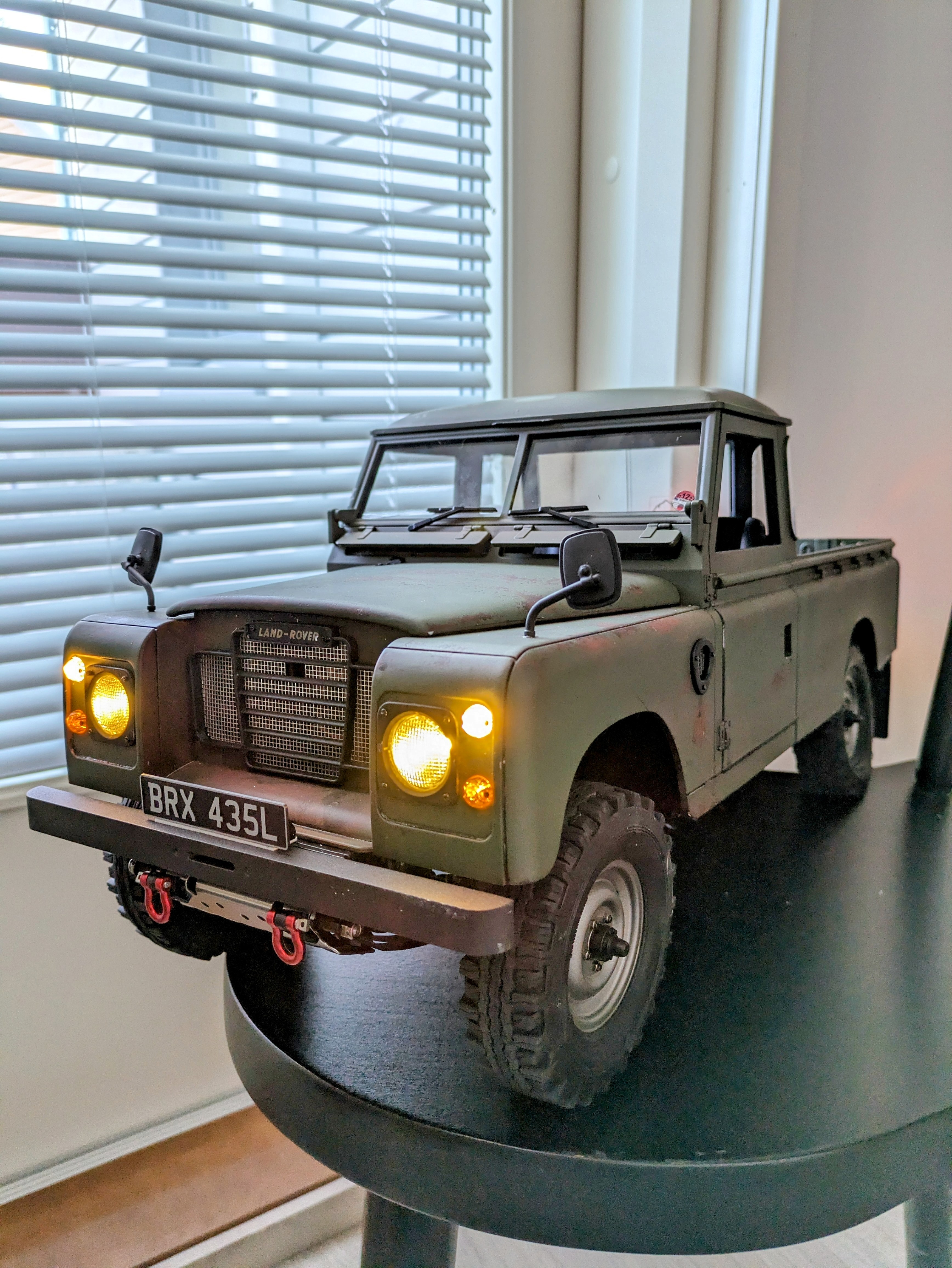

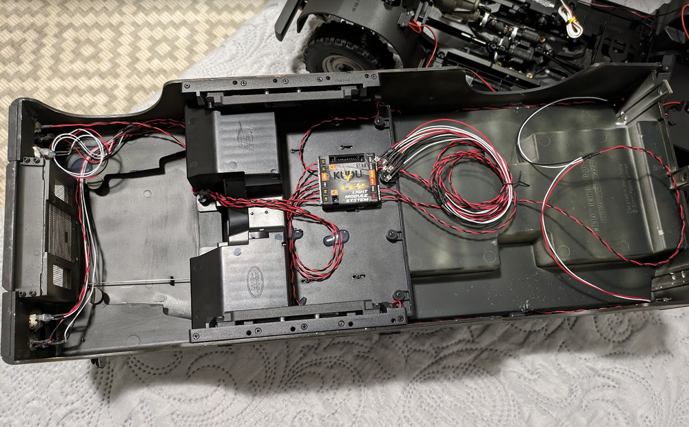

Aloitin nyt sähköjen vetoja valoista, alustavaloissa ei nyt oikein mitään ihmeellistä ollut paitsi keulan alle tulevalle joutuu keksimään uuden paikan kun pohjapanssari tulee suoraan eteen.
Korin valoissa johtoja sitten riittääkin ja varsinkin takavalot mietityttää mihin laitan mitäkin, tuolta korista puuttuu paikat joko jarruvaloille tai ajovaloille
Myöskään taka-ajovaloille ei ole suoraa paikkaa, mutta jarruvaloille (BR1) on? En kyllä tiedä mikä tuo (AUX1) on, muutenkin vähän sekava koko ohje tuolle niin pitää tutkia tarkemmin kun saa virrat päälle.

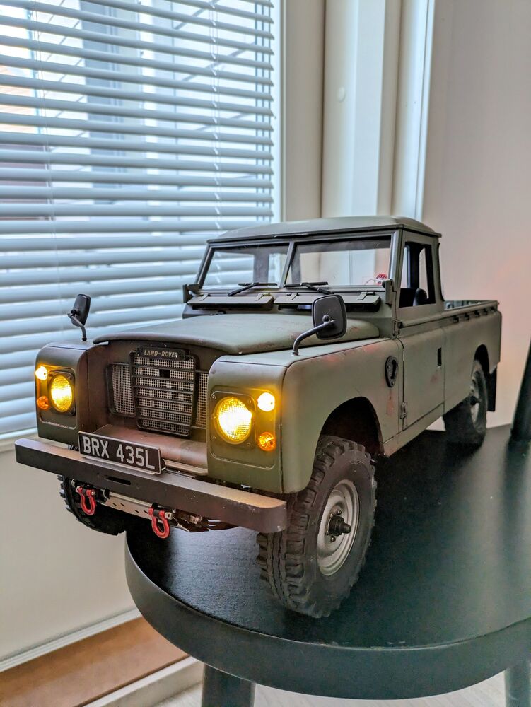

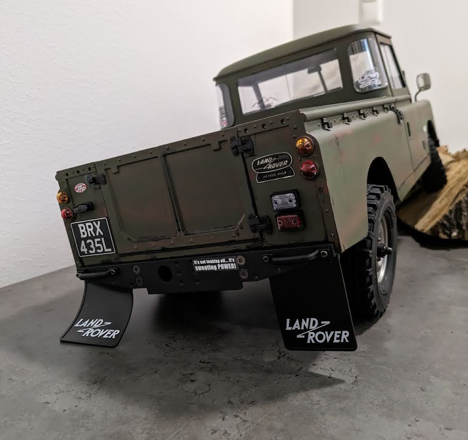

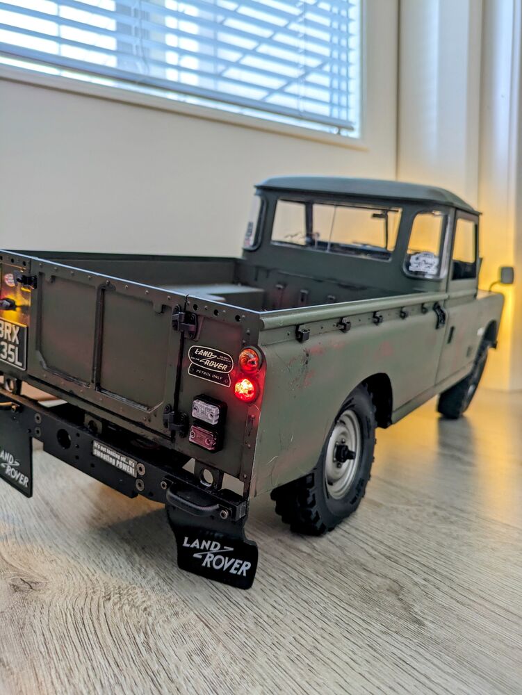

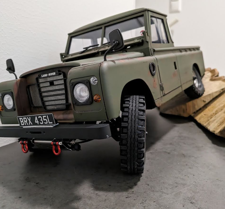

Viimeistelin korin ulkopuolelta ja laitoin merkit ym. paikoilleen (taidan maalata sakkelit mustaksi)
Extrana laitettu nyt saranat ja merkit metalliset (muovisten tilalle), taakse tuli roiskeläpät, keulassa pohjapanssari, sekä jakovaihteisto mallia 2wd/4wd valinnalla ja valot.
Toisen ketjun innoittamana tilasin Radiomastersin MT12 ohjaimen ja siihen vastarin, mutta ongelmaksi muodostuu vastarin vain 5 kanavaa, Nooh, onneksi niitä nyt saa helposti lisää!

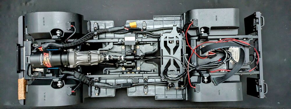

Tänne unohtunut kokonaan päivittää, nyt päästy jo hieman ajamaan mutta säätämistä vaikka kuinka paljon. Pari akkua veti herneet nenään kun -20c pakkasessa ajelin joten pitää hommata ainaki pari akkua ihan uutta noiden vanhojen tilalle. Johtoja yritin laittaa paremmin, tähän hifistelyynhän sitä sitten saa aikaa palamaan vaikka kuinka paljon!

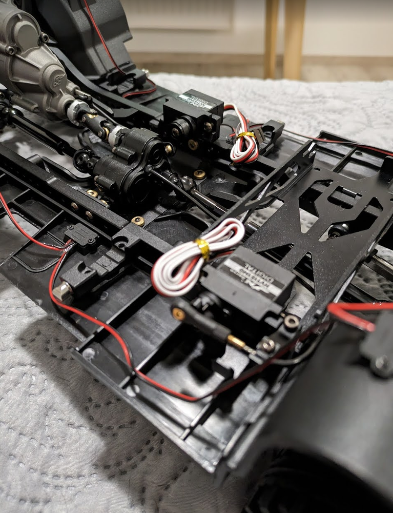

Johtojen siistimistä
Valot jo toimii, mitään sen kummempia säätöjä en vielä tehnyt ja alustavalot ei ole kytketty, kun en ole ihan varma mihin ja minne ne laitan!?

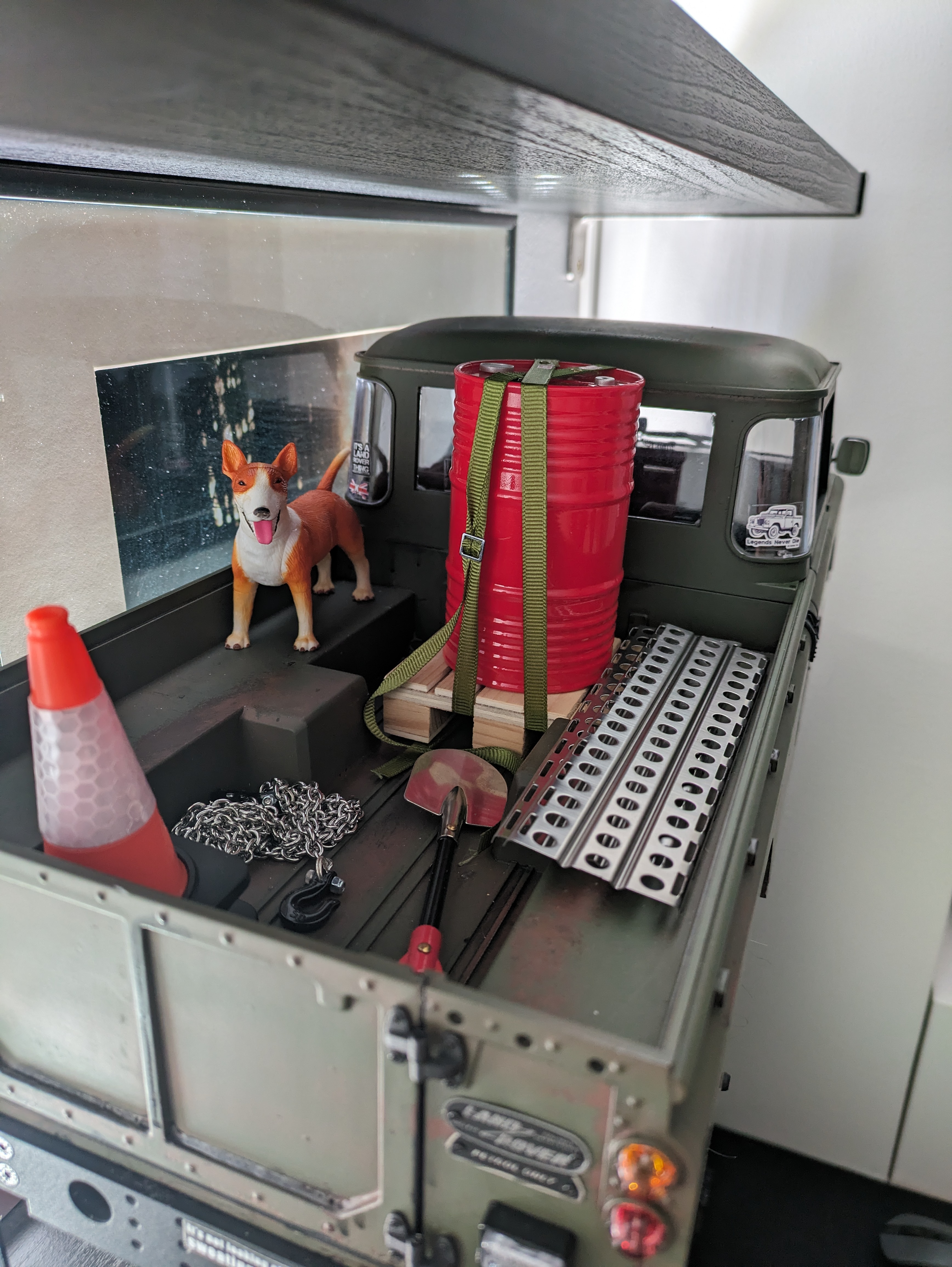

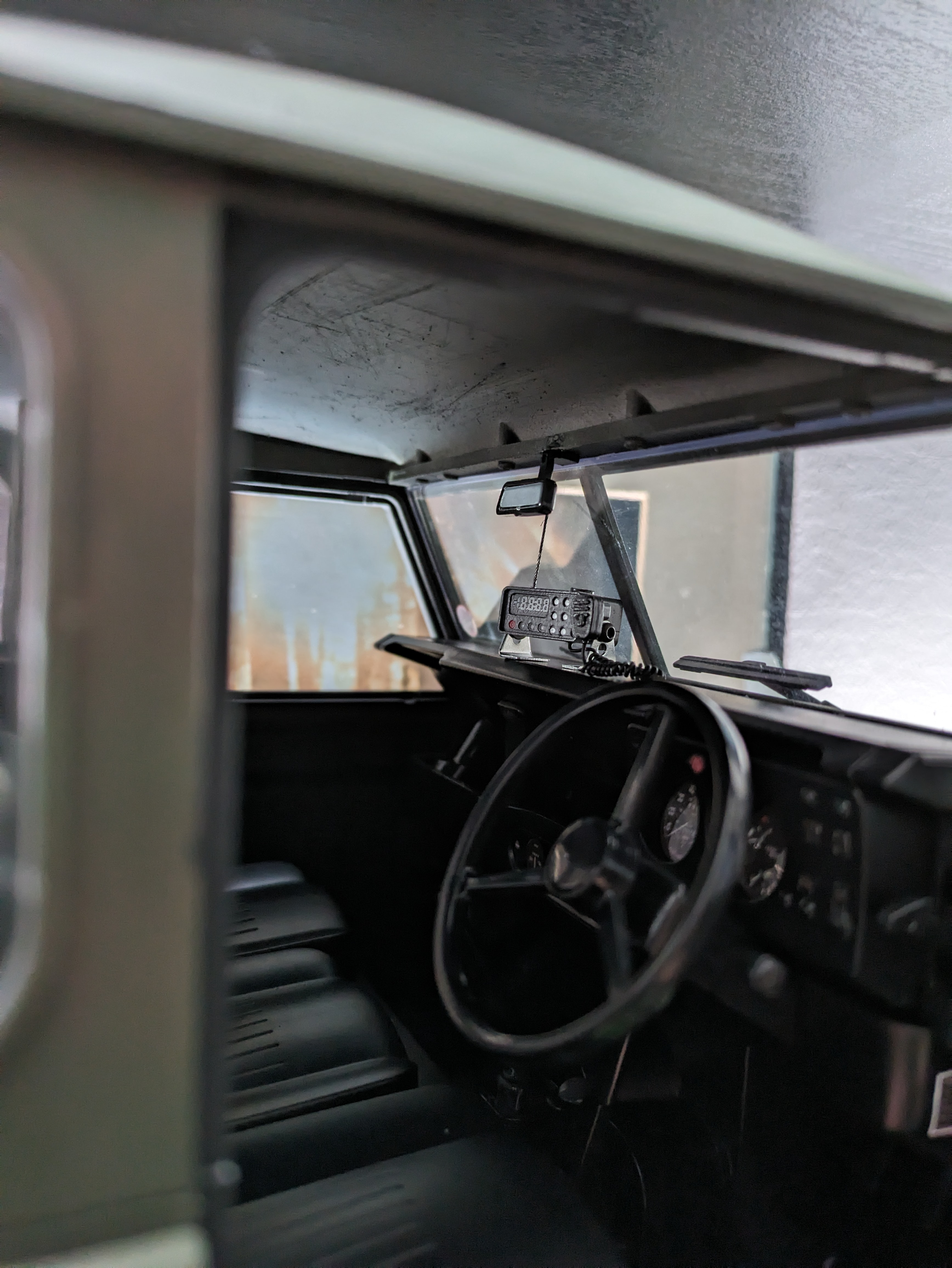

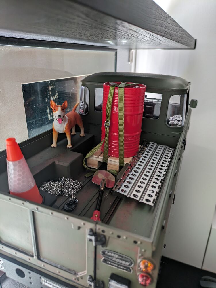

Ei tästä mikään kirjahylly koriste tule, vaikka siellä jonnin verran aikaa nyt viettänyt.
Scaleroinaa saatu lavalle ja hifistellään nyt vielä ennen kuin päästään kunnolla möyrimään. Pitäisi varmaan tuohon lavan pohjaan joku puujäljitelmä kehitellä.

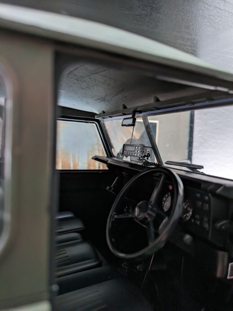

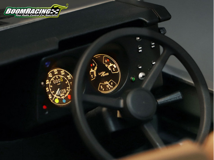

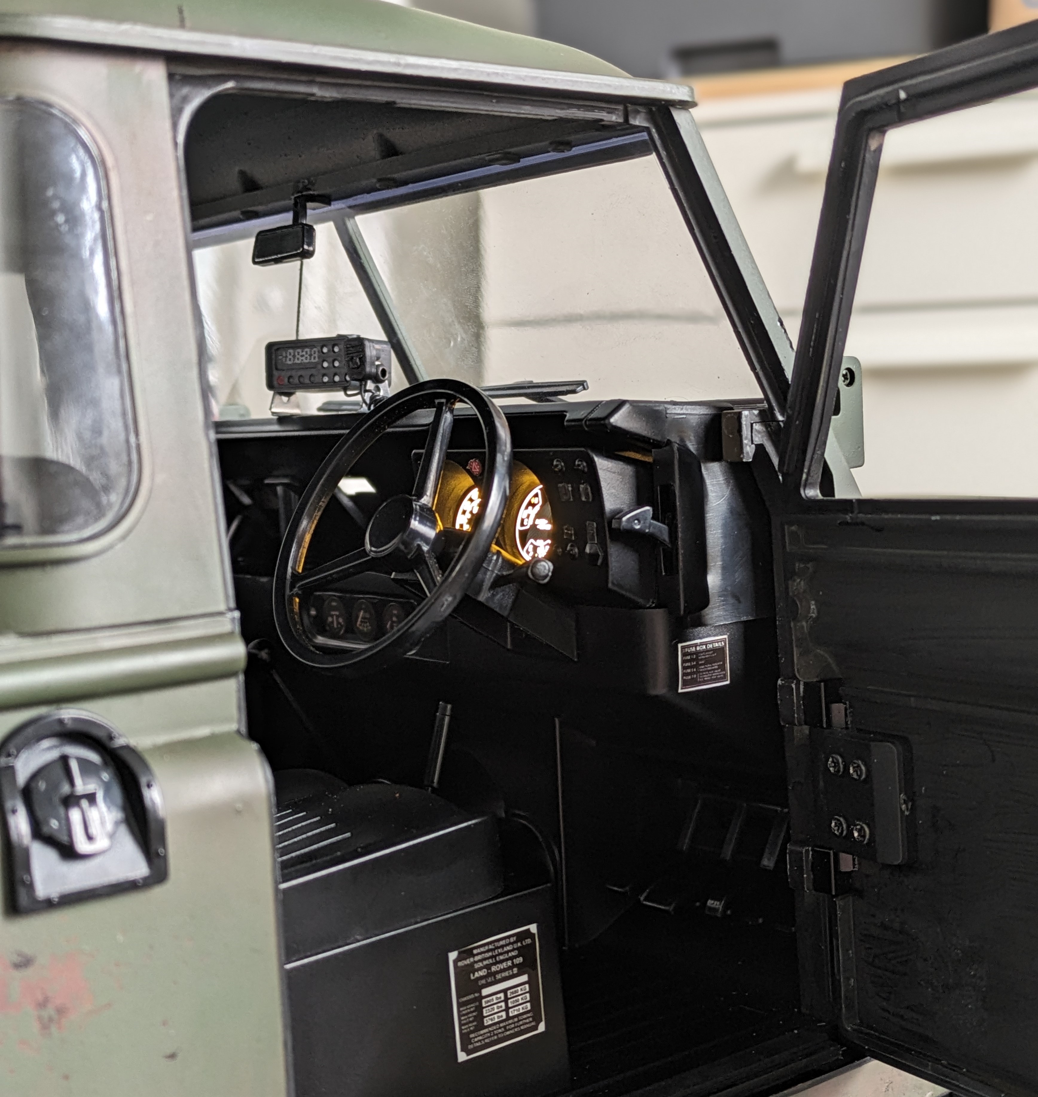

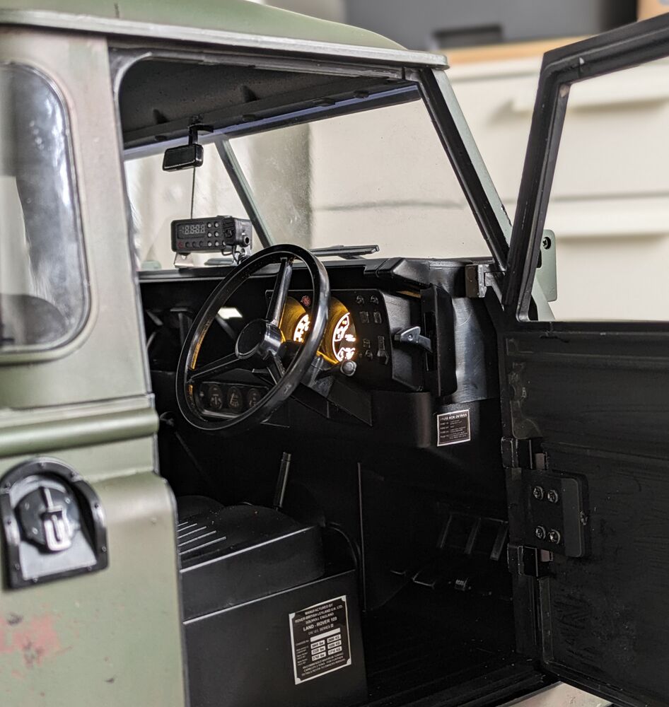

Sisustaa pitäisi alkaa kanssa viimeistelmään ja pistin nyt vielä valaistun mittarin tilaukseen Boomracingilta, samalla tulee vielä vinssi ja muuta pikku osaa.
Radio löysi jo paikan
Ohjelmointiin alan olemaan tyytyväinen ja auto alkaa tulemaan hyvin tutuksi, radio on kyllä sitten loputon suo ja käytän siitä ja sen ominaisuuksista varmaan 1% jos sitäkään! :D Nooh, opetellaan, netti on täynnä videoita...

Alkaisiko riittämään? Nyt on vinssi asennettu ja säädetty Radiomasterin trimmiin, kiitos Pise videosta
Mittariston viimeistelin samalla, vielähän tuota tulee jatkettua ja päivittelen sitä mukaa kun tulee jotain vastaa, mutta saa luvan olla 99,99% valmis kesän ajoihin!

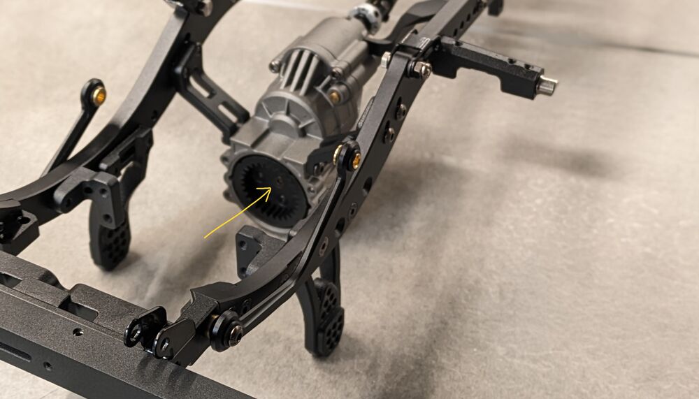

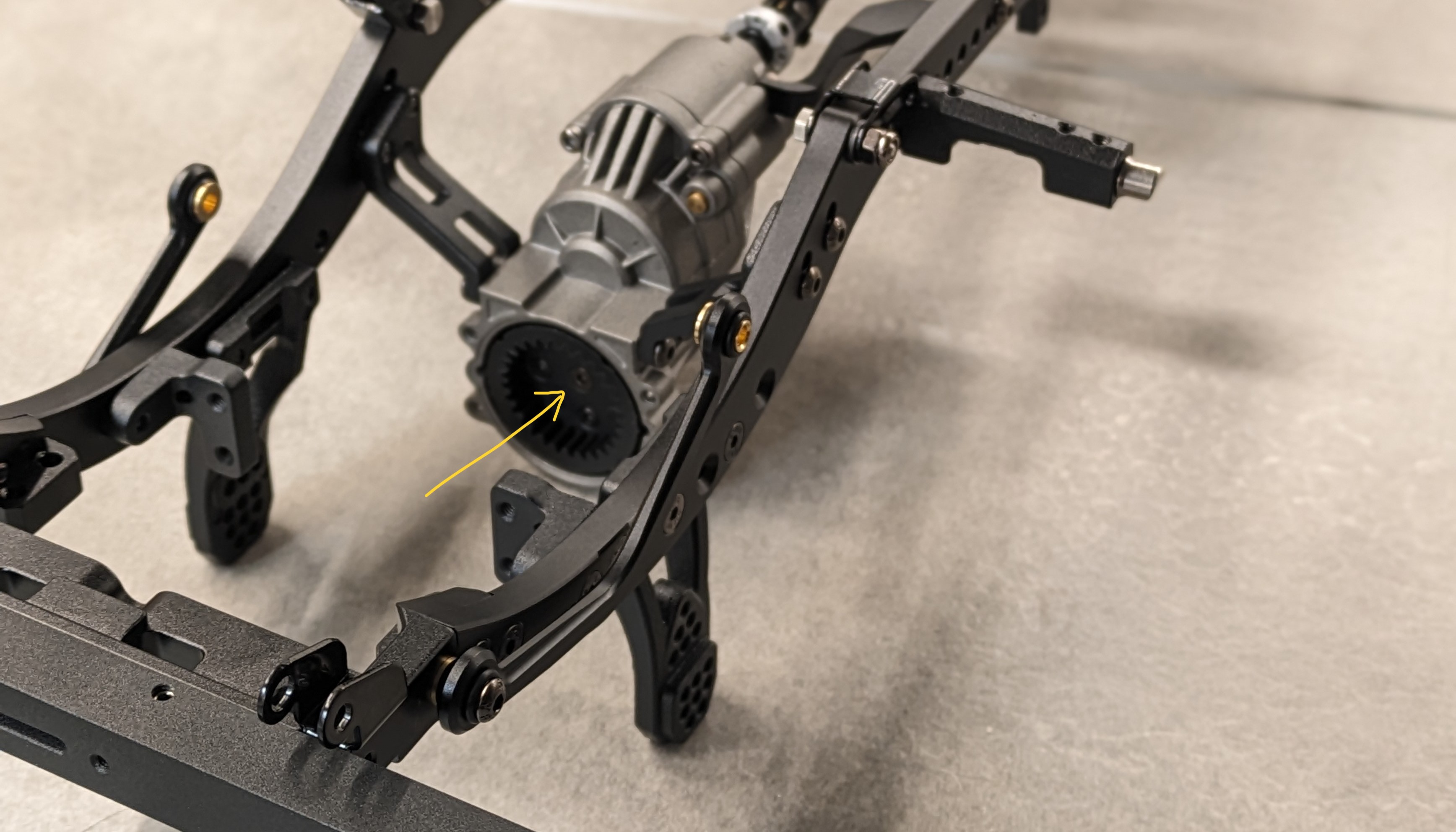

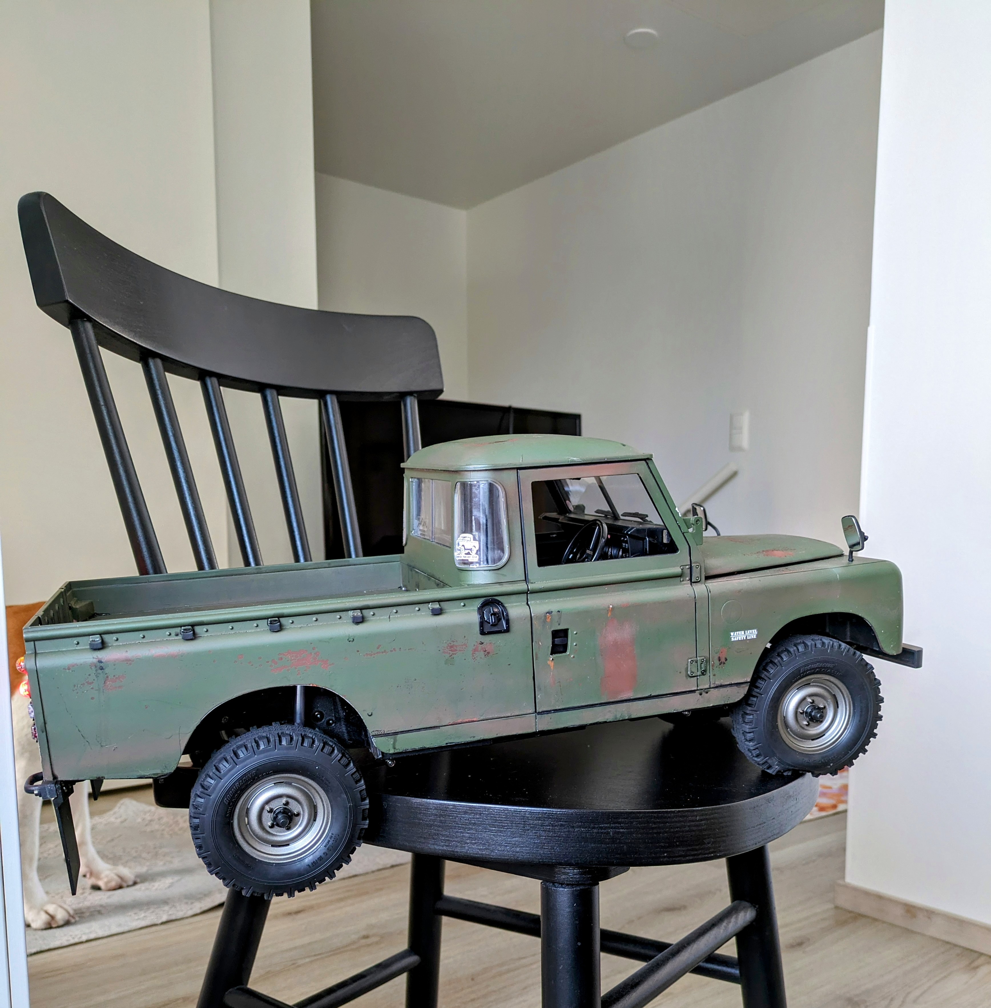

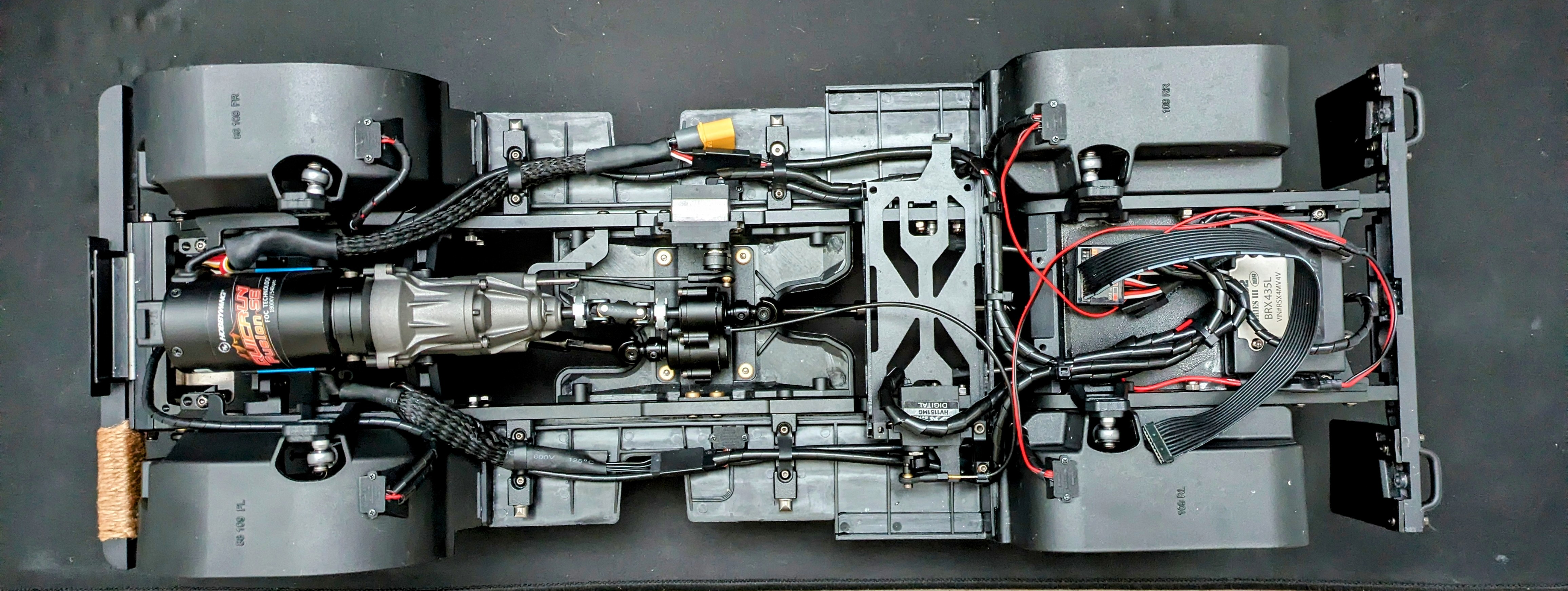

Tuossa sisällä kun ajelin ja pelleilin vinssin kanssa niin meni voimansiirto täysin jumiin, meinasin jo että vaihdelaatikko tai jakolaatikko hajosi kun ei pyöriny mikään rengas, otin kardaanin sitten irti ja alkoi renkaat pyörimään ja otin vielä moottorin irti niin oli yksi ruuvi pyörinyt ulos ja mennyt rattaiden väliin jumittaen mottorin ja vaihdelaatikon.
Sinistä ruuvilukitetta olin laittanut ja meinasin että pitäiskö tuohon laittaa vahvempaa, onko muilla ollut vastaavaa?
Irronnut ruuvi
Irronnut ruuvi
Laitoin perus 243 vai mikä se sininen loctite on.
Ei ainakaan vielä irronut, ajoin Kotkassa reilun tunnin viikko sitten.

Pertsax kirjoitti: Su 17.03.2024 19:22 Laitoin perus 243 vai mikä se sininen loctite on.
Mulla oli paketin mukana tulleella liimalla kiinni ja "ajoa" ehkä pari tuntia, laitoin nyt Loctite 243 kiinni, seurataan. Meinaan vain että, laitoin kaikki ruuvit tuolla paketin mukana tulleella liimalla kiinni että jos siinä on joku vika niin mulla alkaa sitten ruuveja putoilemaan pitkin metsiä! :D

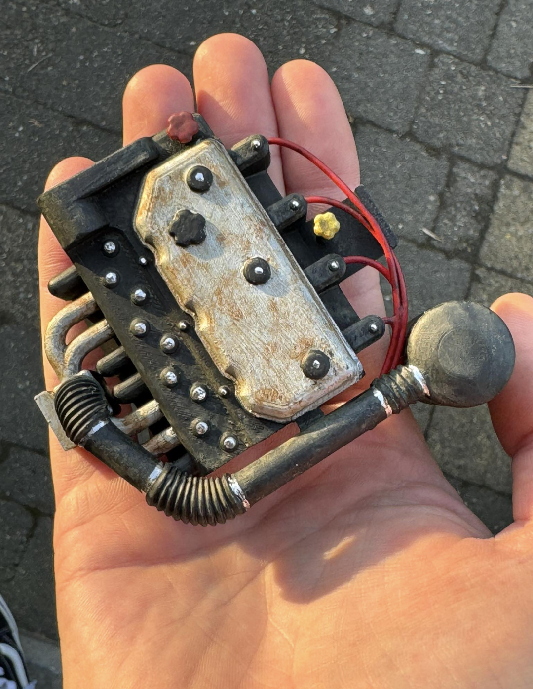

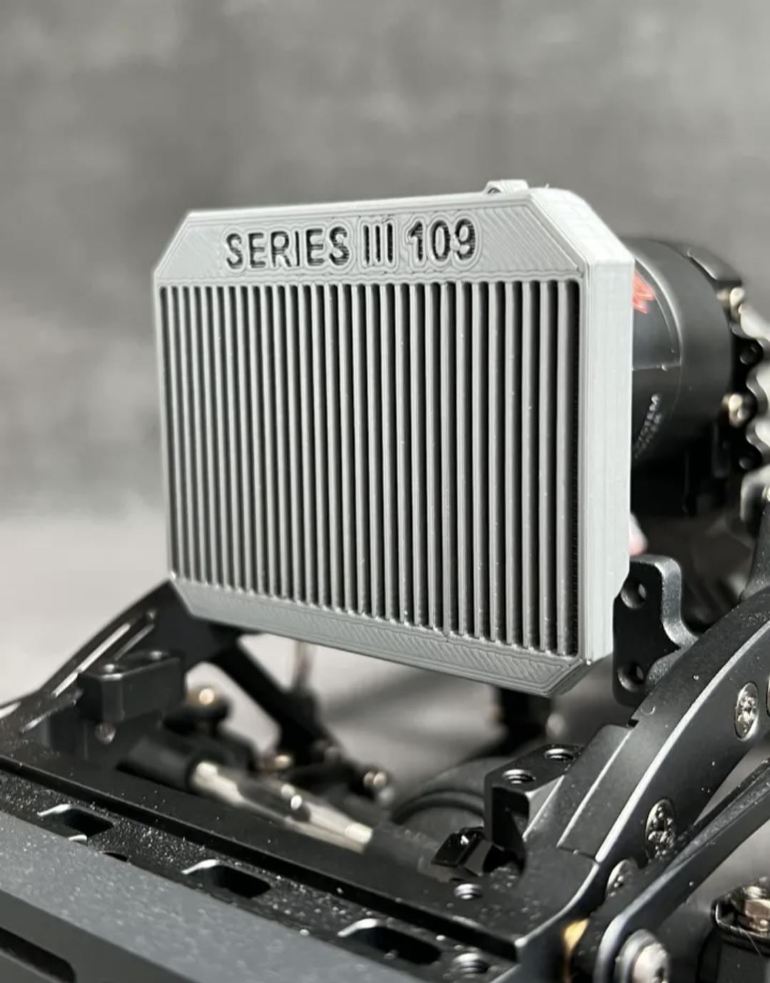

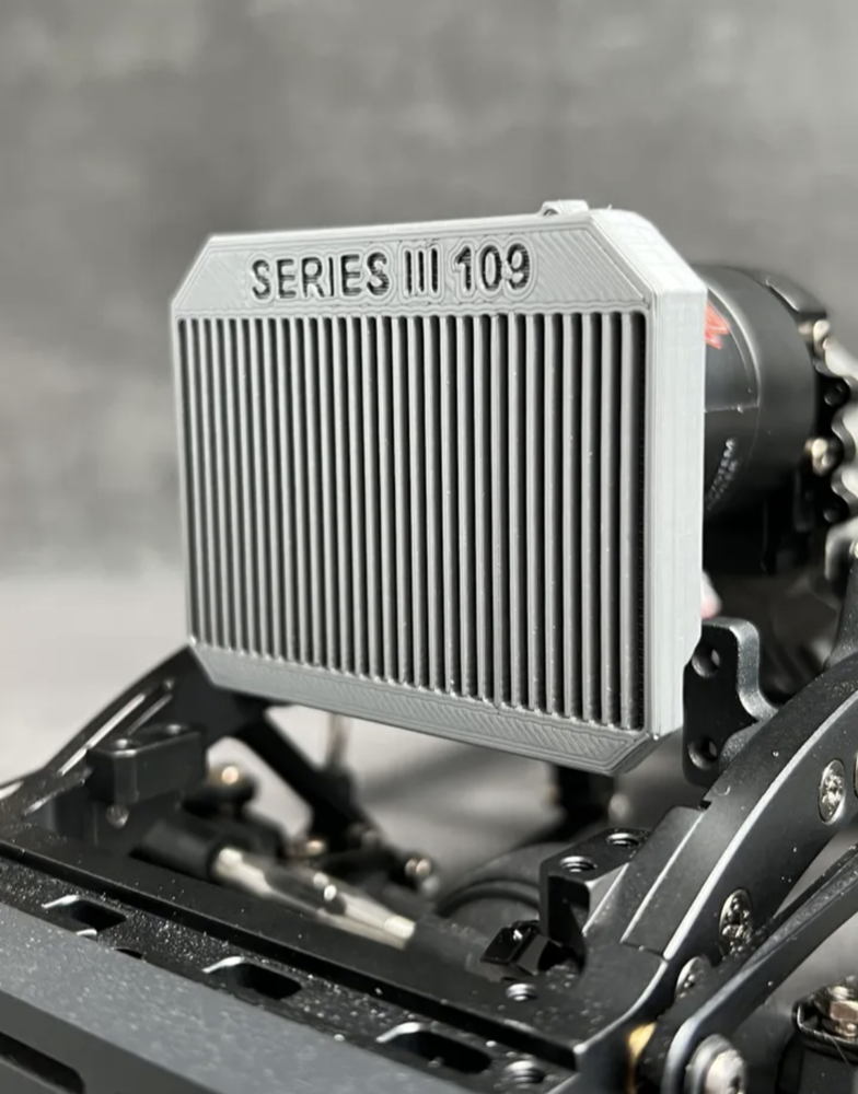

Laitoinkin jo chattiin viestiä, eli jos haluat/pystyt tulostamaan tälläisiä (mielummin pk-seutu) niin laita viestiä...
BoomX
Viestit: 55
Viesti Kirjoittaja BoomX »

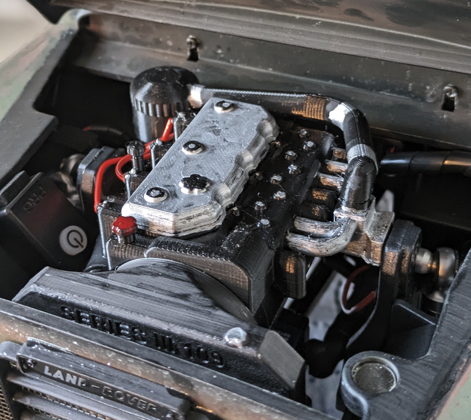

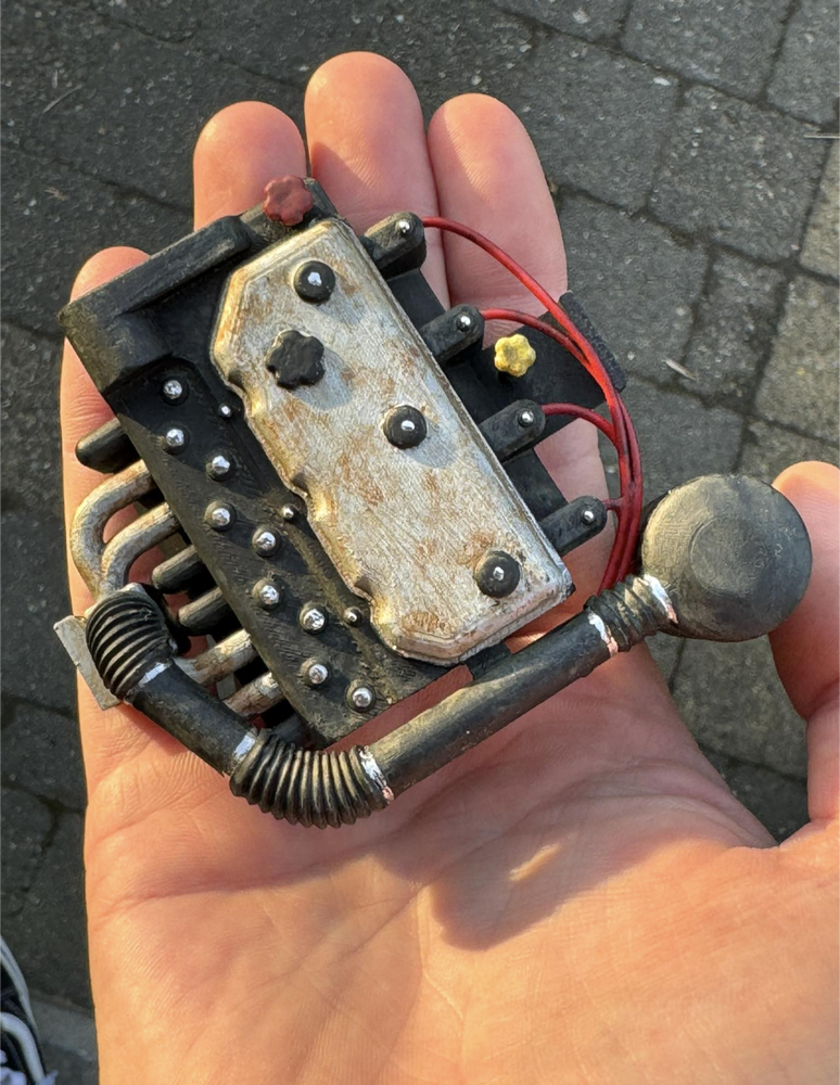

Kiitos @Matka_Mikko, konehuoneesta tuli paljon parempi!

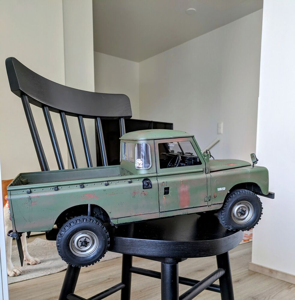

Vielä pitäisi kyllä saada alustaa pehmeämmäksi, perä tuntuu hyvältä mutta edestä on liian jäykkä, täytyy ottaa iskareista öljyä pois.
Sitten ajattelin rakennella lavalle kehikon ja kangas katon.

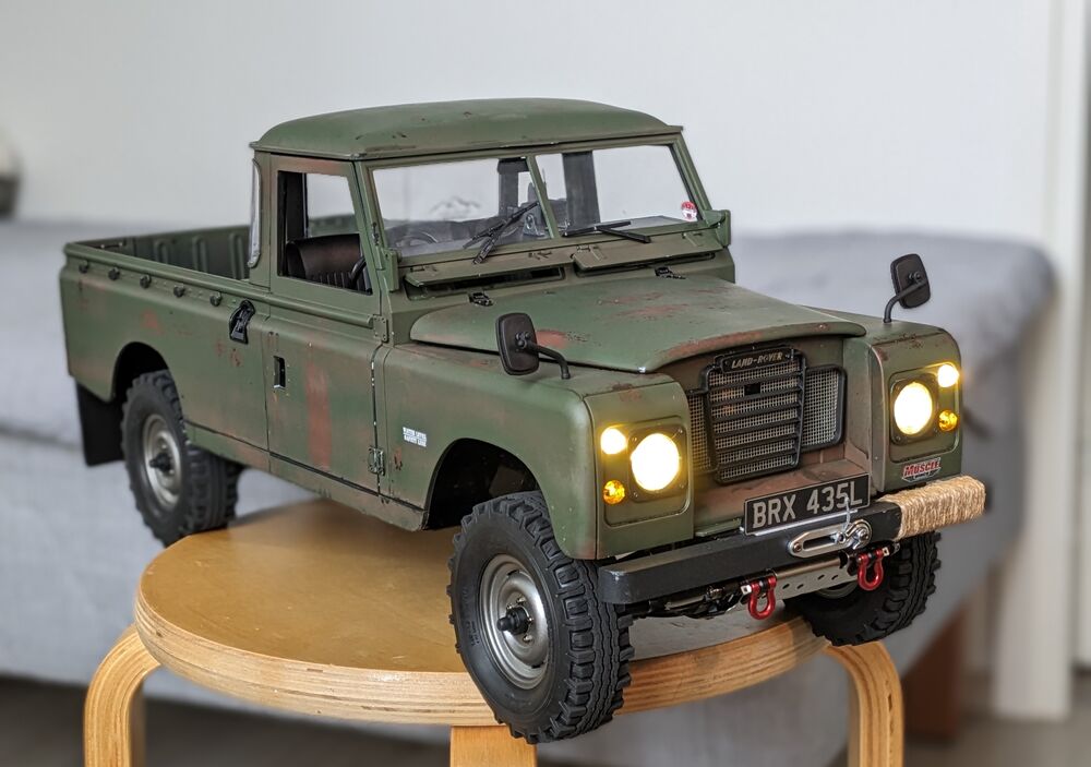

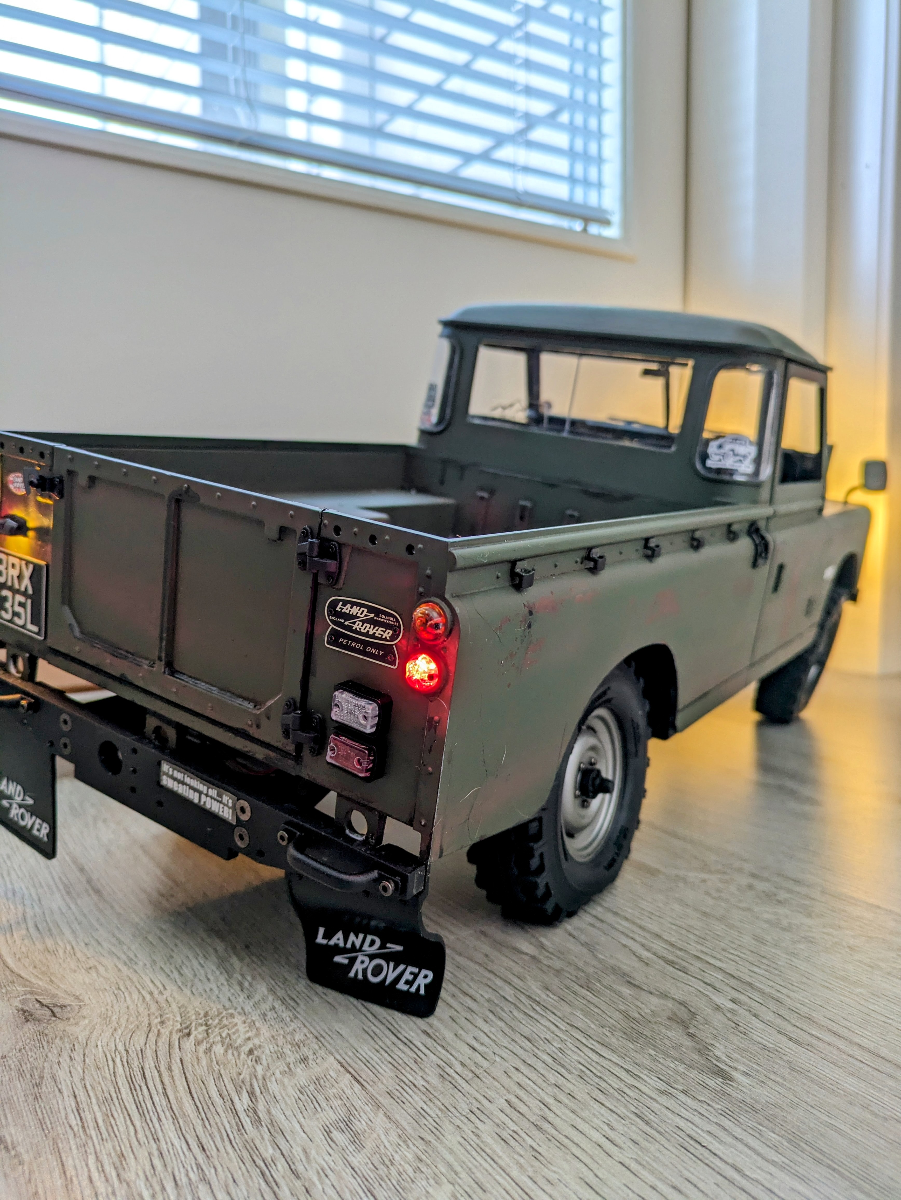

Kyllä kelpaa ajella!
Kolhuja ja naarmuja alkaa olemaan jo, mutta korjaillaan sitten talvella vaikka
Saako pakoputkesta scale pisteitä? ;)

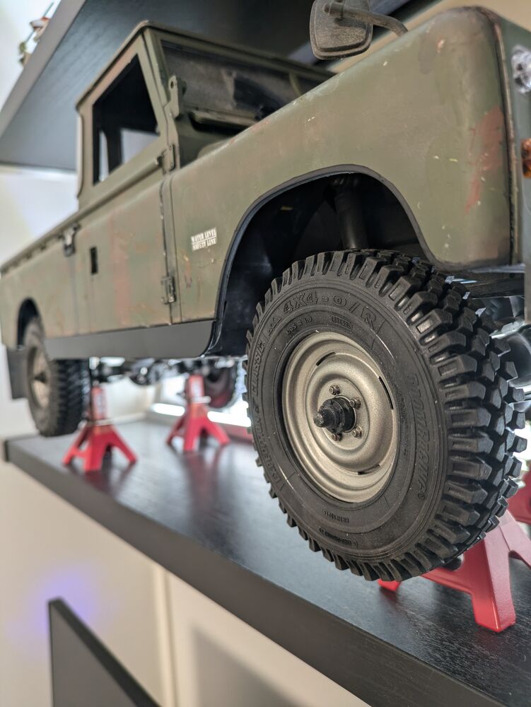

Kolhuja ja naarmuja tulee, mutta korin helmat ottaa liikaa osuma, joten hommasin helmasuojat kun sellaiset on näköjään tullut, samalla vaihdoin renkaat ja lisäksi levennän muutaman millin renkaita ulospäin niin saa pyöriä kääntymään enemmän, mutta niitä osia puuttuu vielä.
Painoa pitäisi saada myös lisää...
