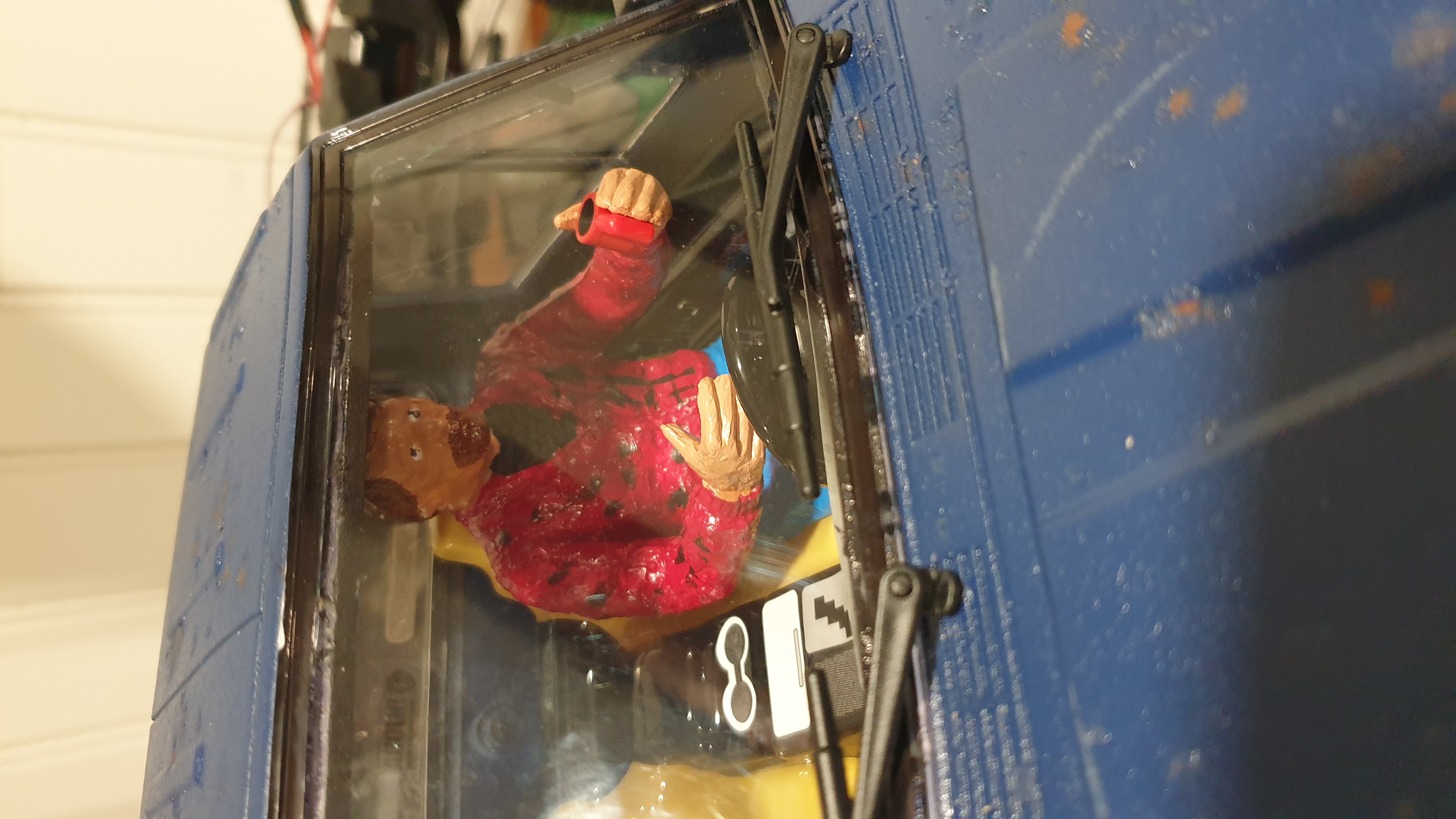

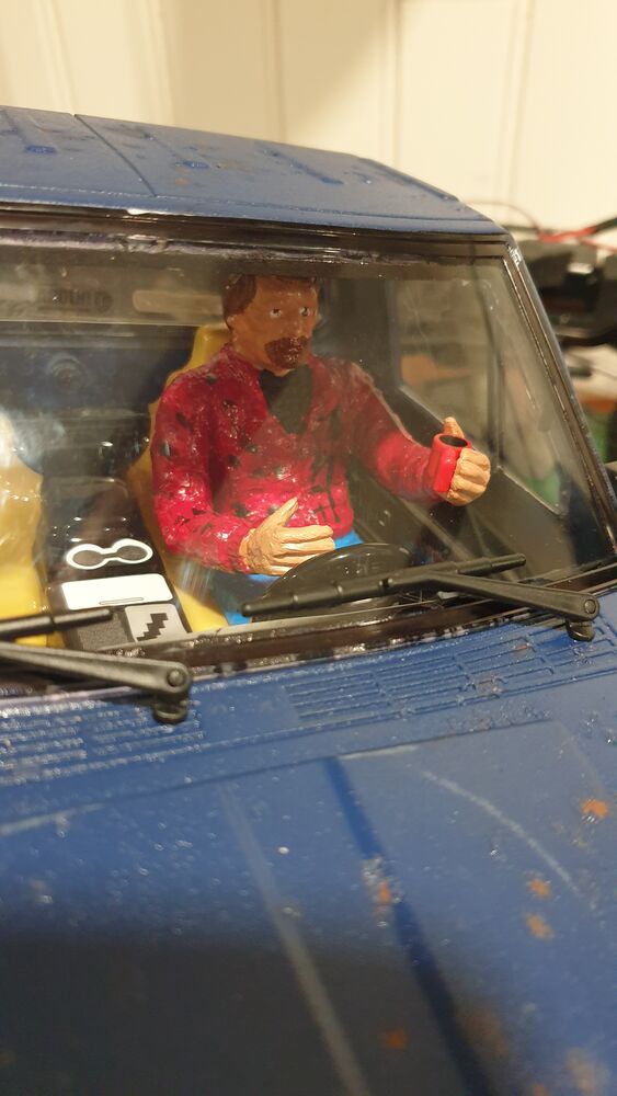

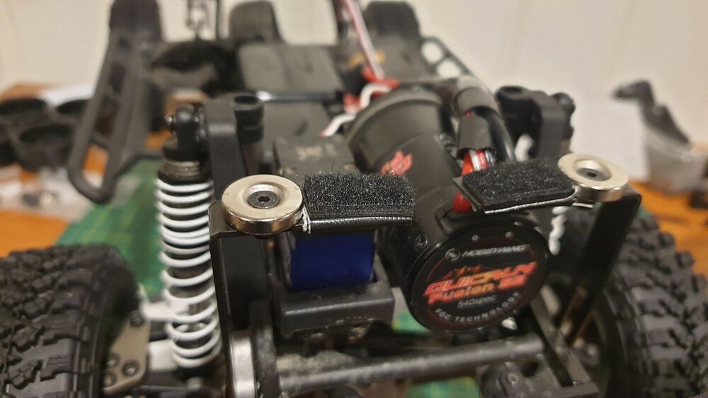

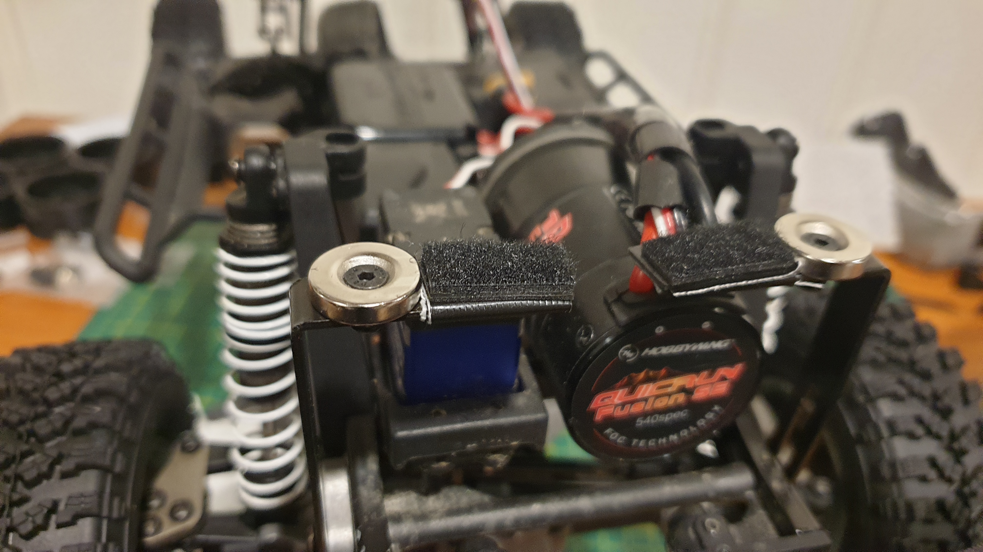

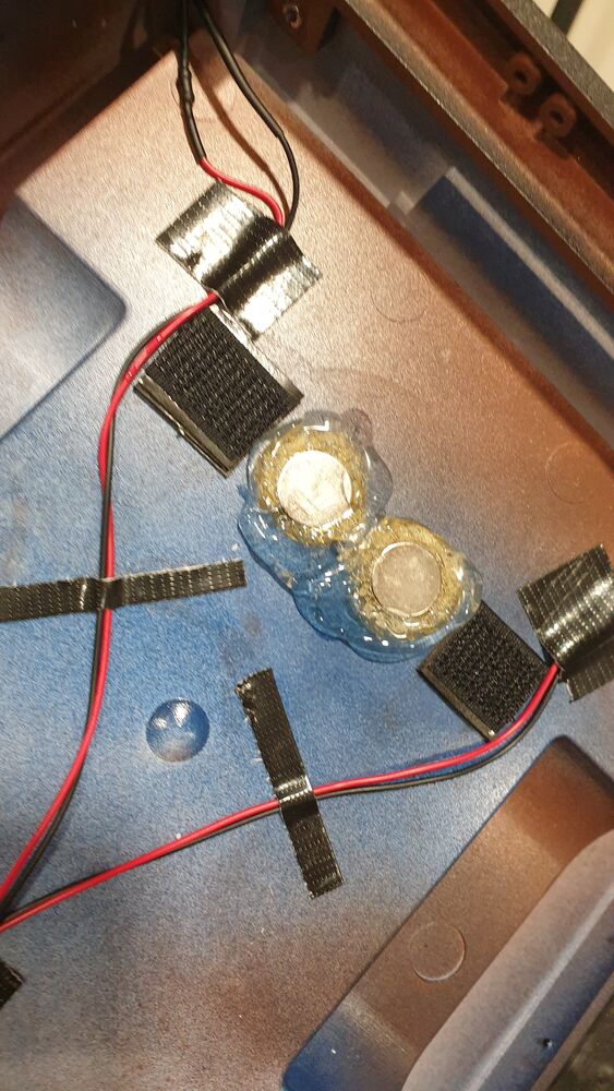

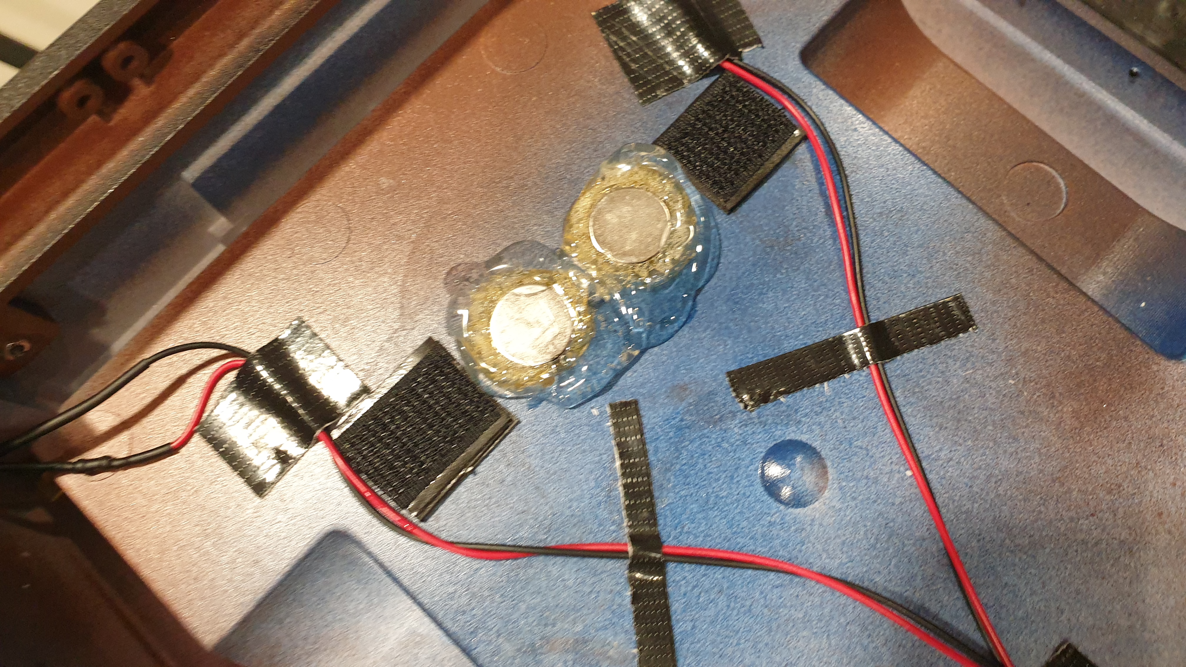

Sanoista tekoihin, löytyikin velcroa kotoa. Nyt pysyy jämäkästi kiinni myös sivusuunnassa, kiitos Crawl3rille tipsistä!

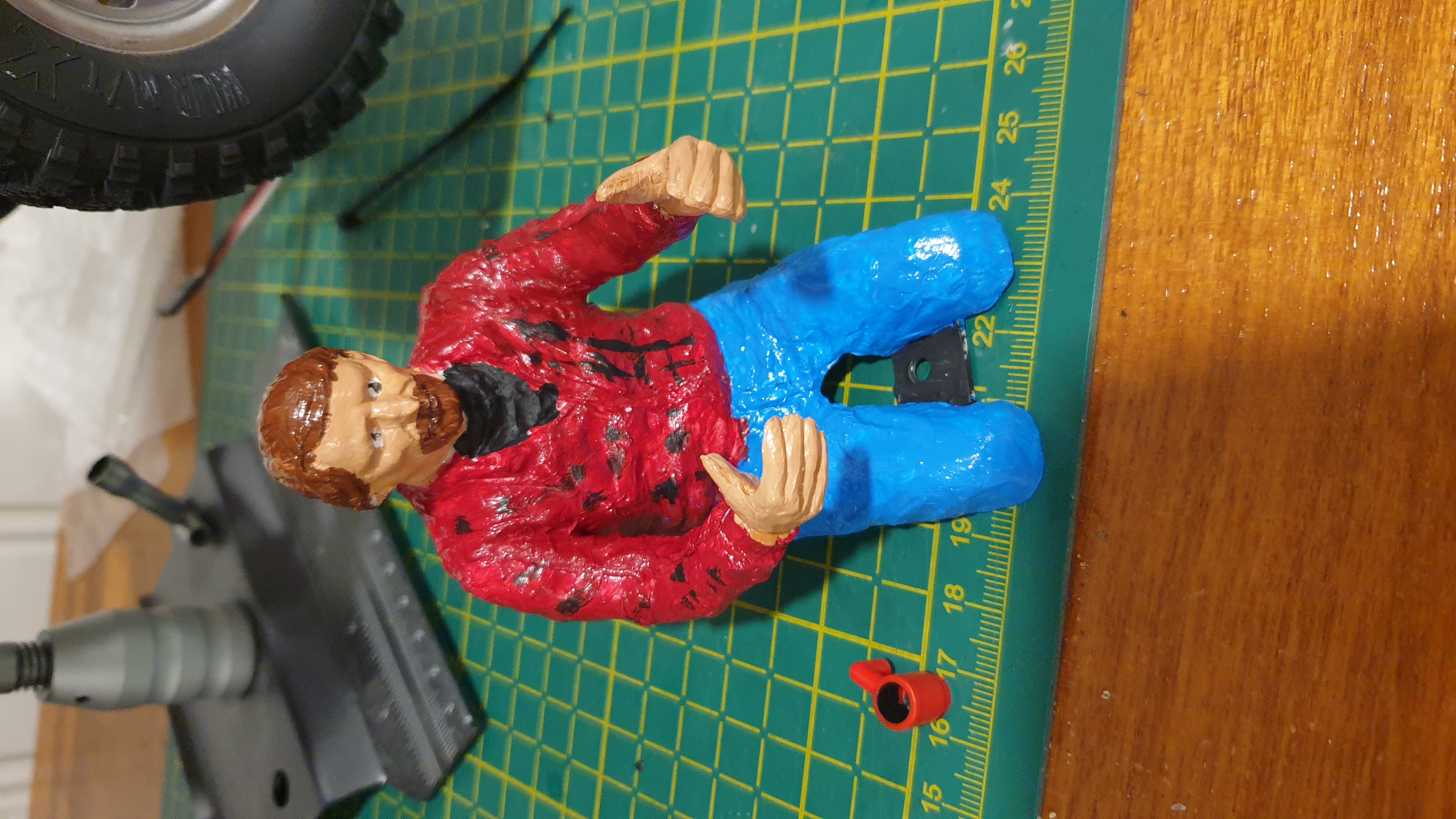

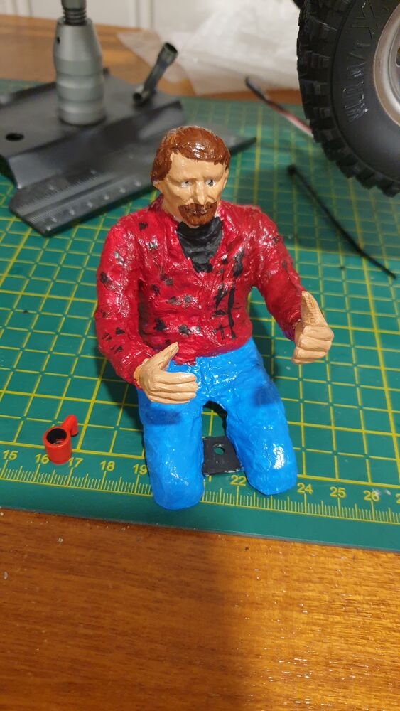

Kuskikin tuli sutattua, ja varastin muksulta lego kahvikupin sille käteen. Sisustaan tein reiän että mahtui polvet kyytiin.

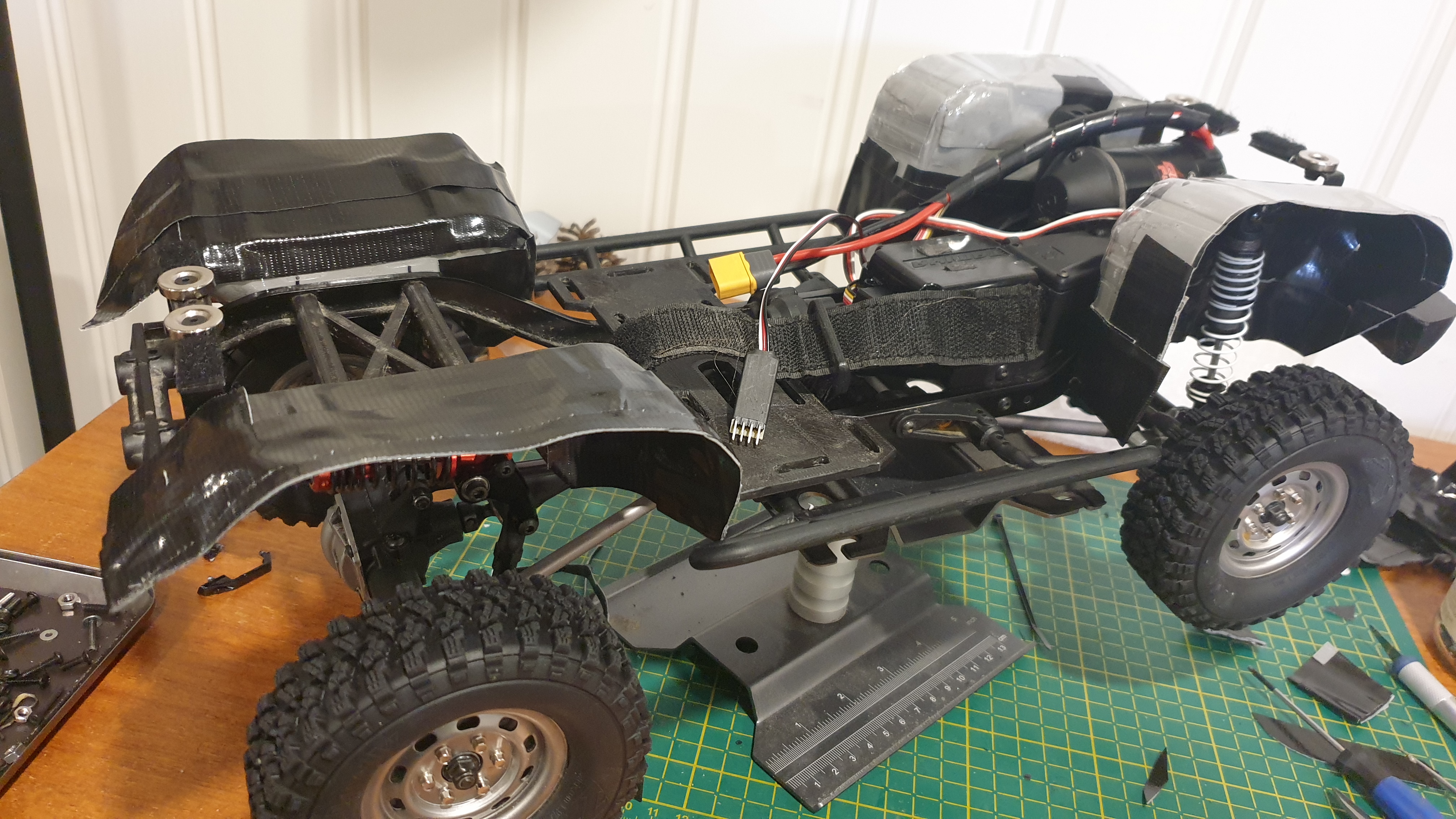

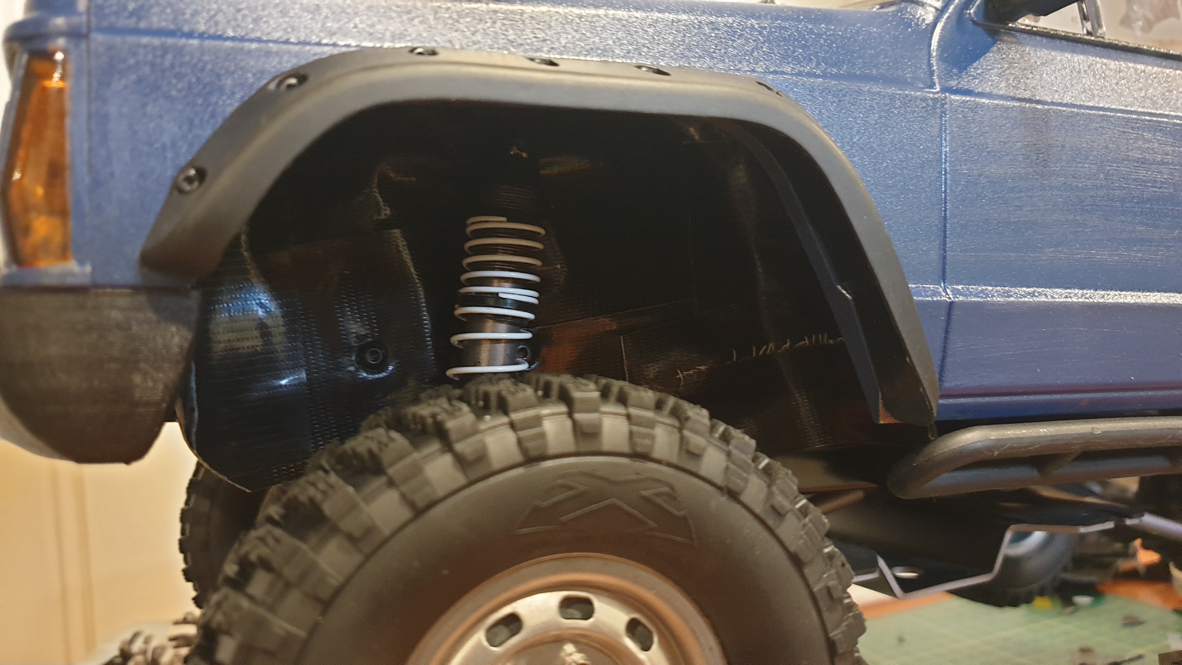

Lomat lusittu ja takaisin koulunpenkille. Eli aikaa on taas rakentelulle. 😅

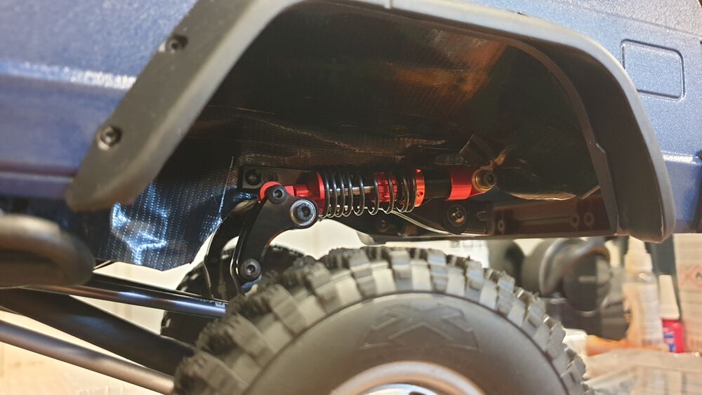

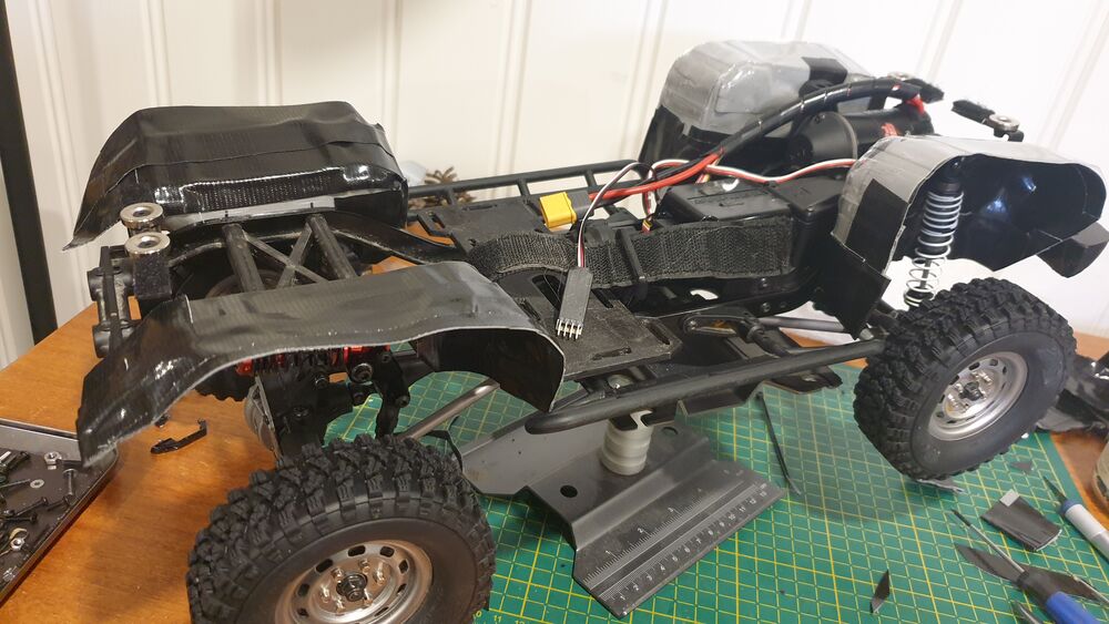

Sisälokarit tein. Tai oikeastaan eteen vain kiinnitin Pakussa olleet, vähän trimmailin sieltä täältä. Taakse tein samalla miniluumutomaattirasia + gorillateippi- taktiikalla loksut. Peittävät tarpeeksi ja joustavat, plus helppo leikata jos tarvii trimmata. Ja teipillä voi myös jatkaa näitä. 😁

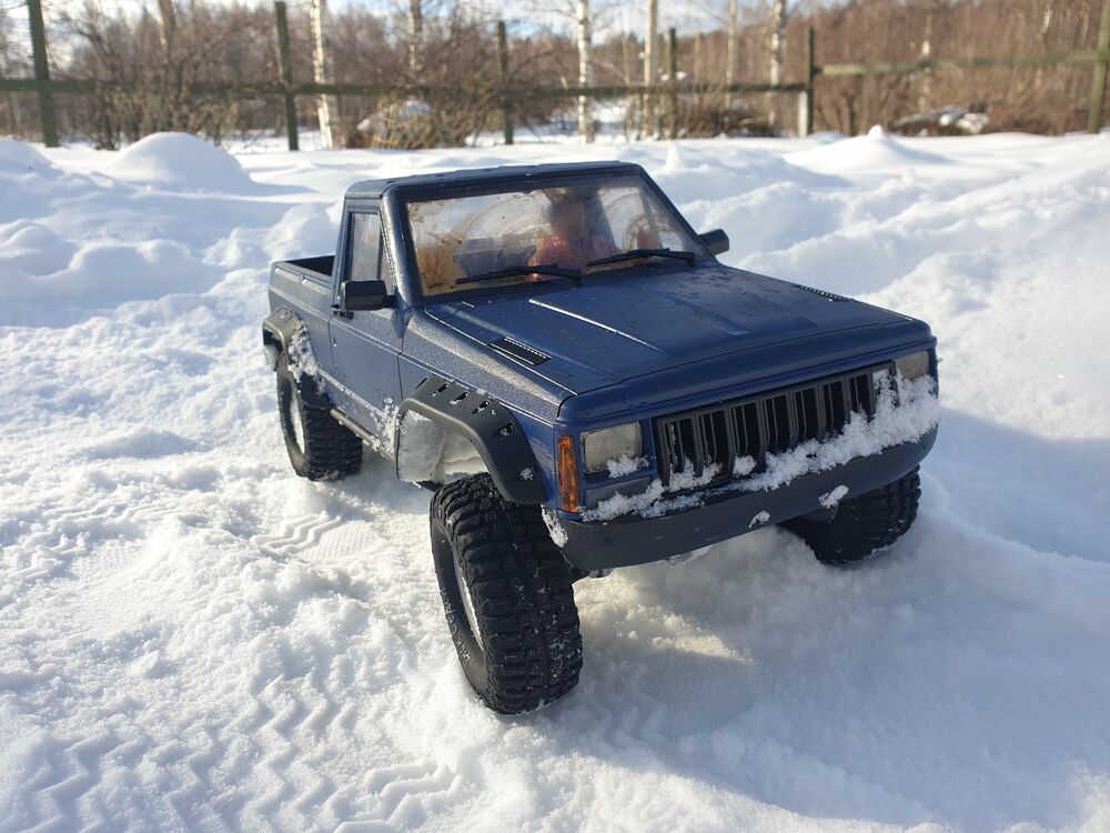

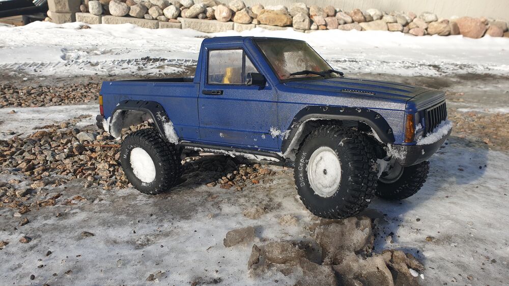

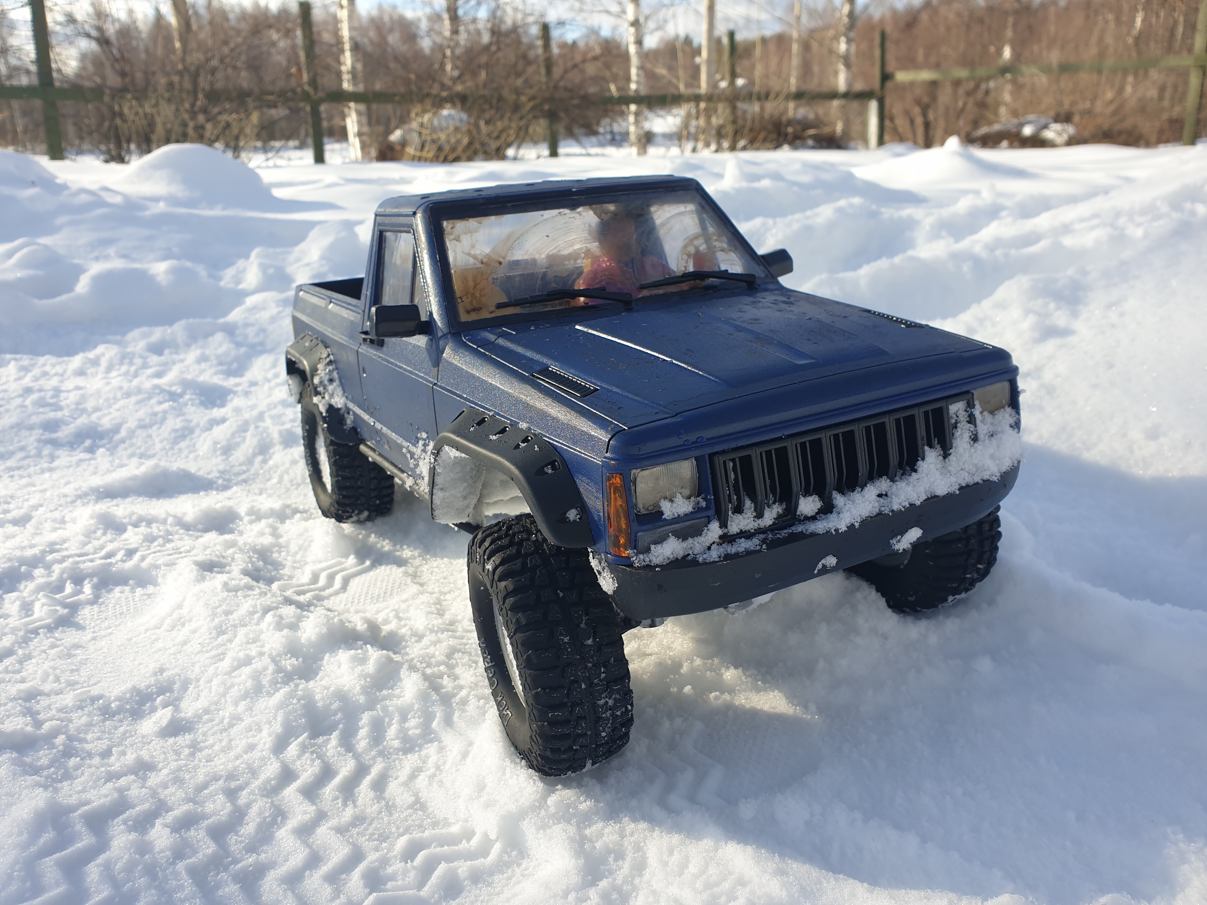

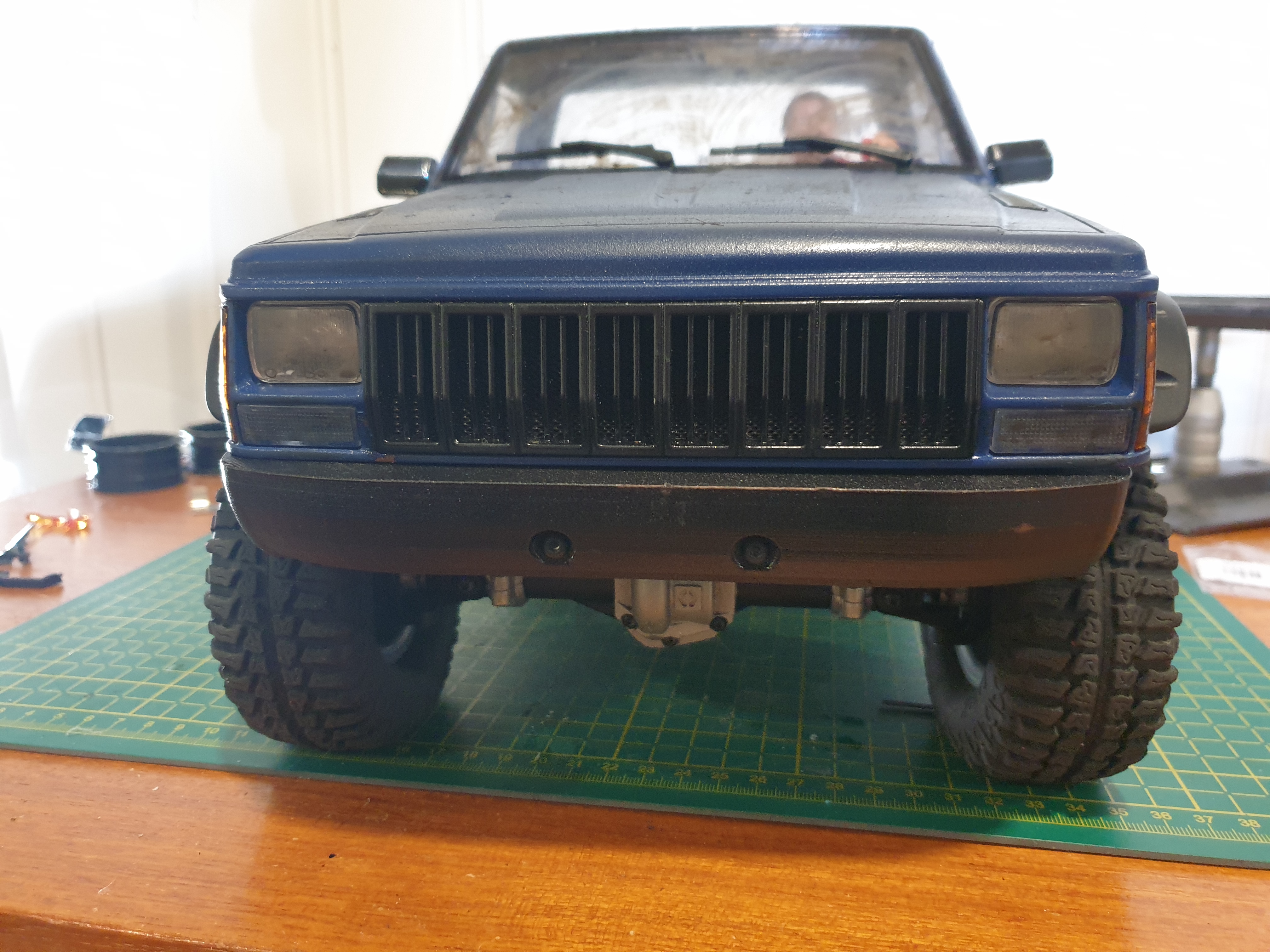

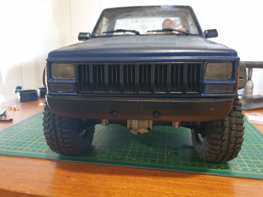

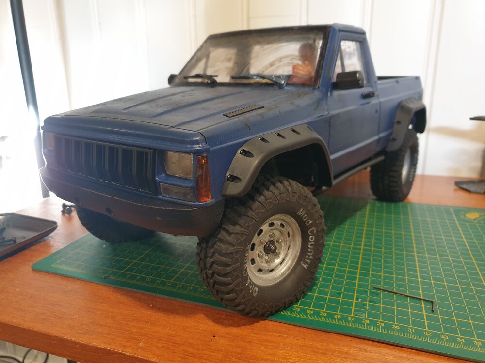

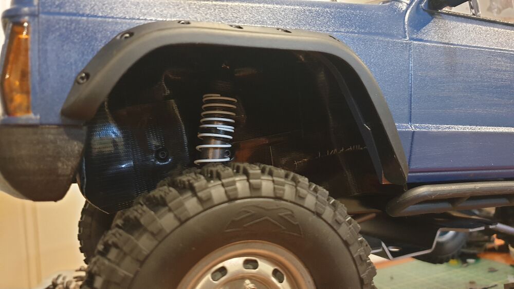

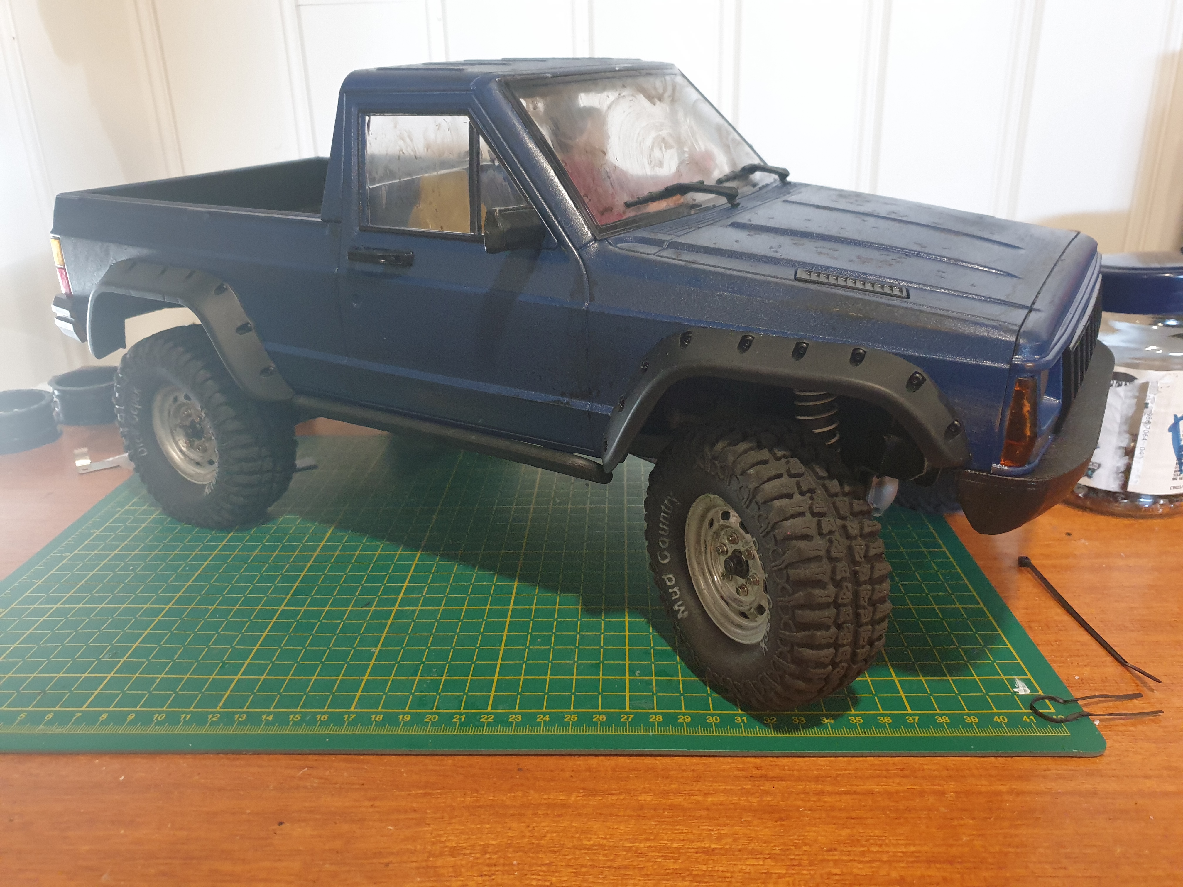

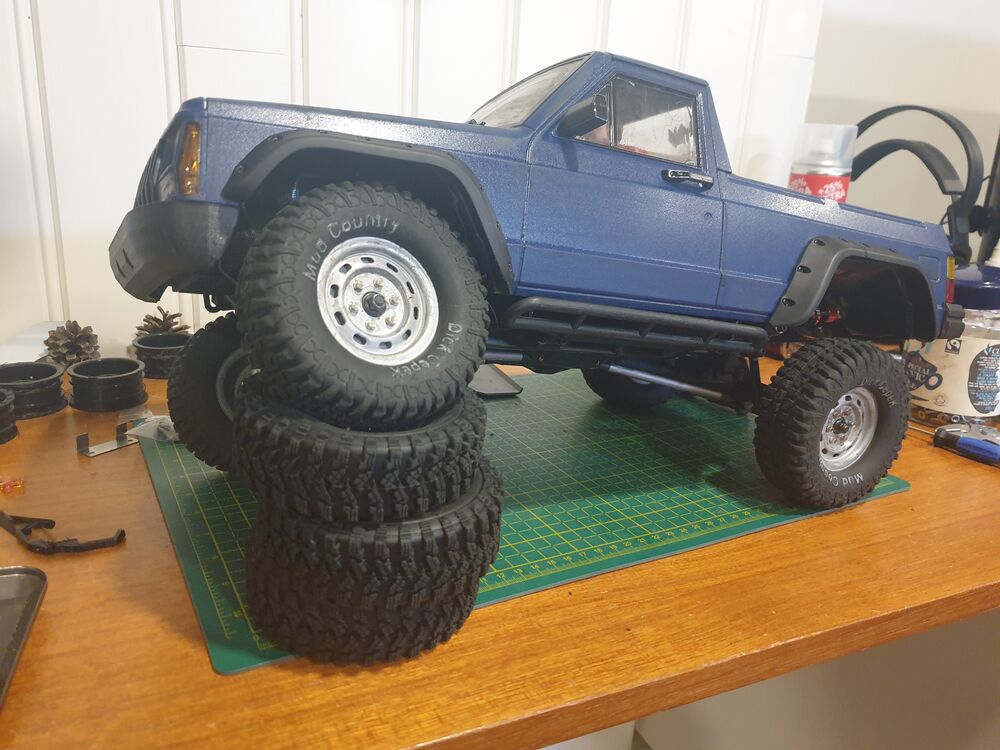

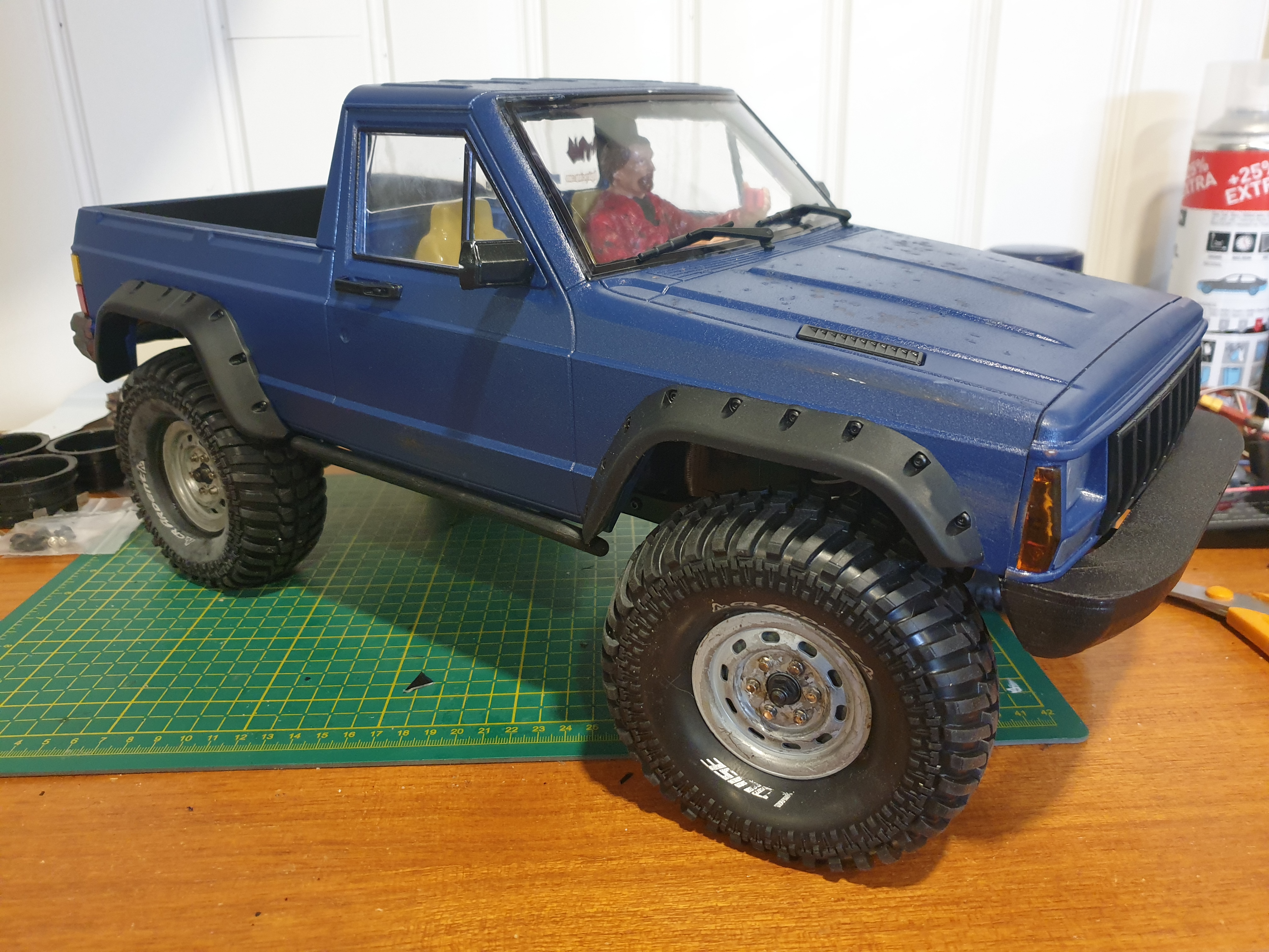

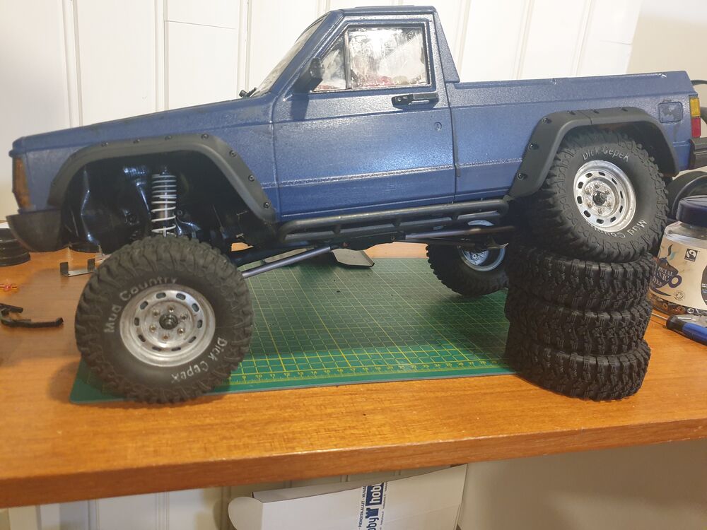

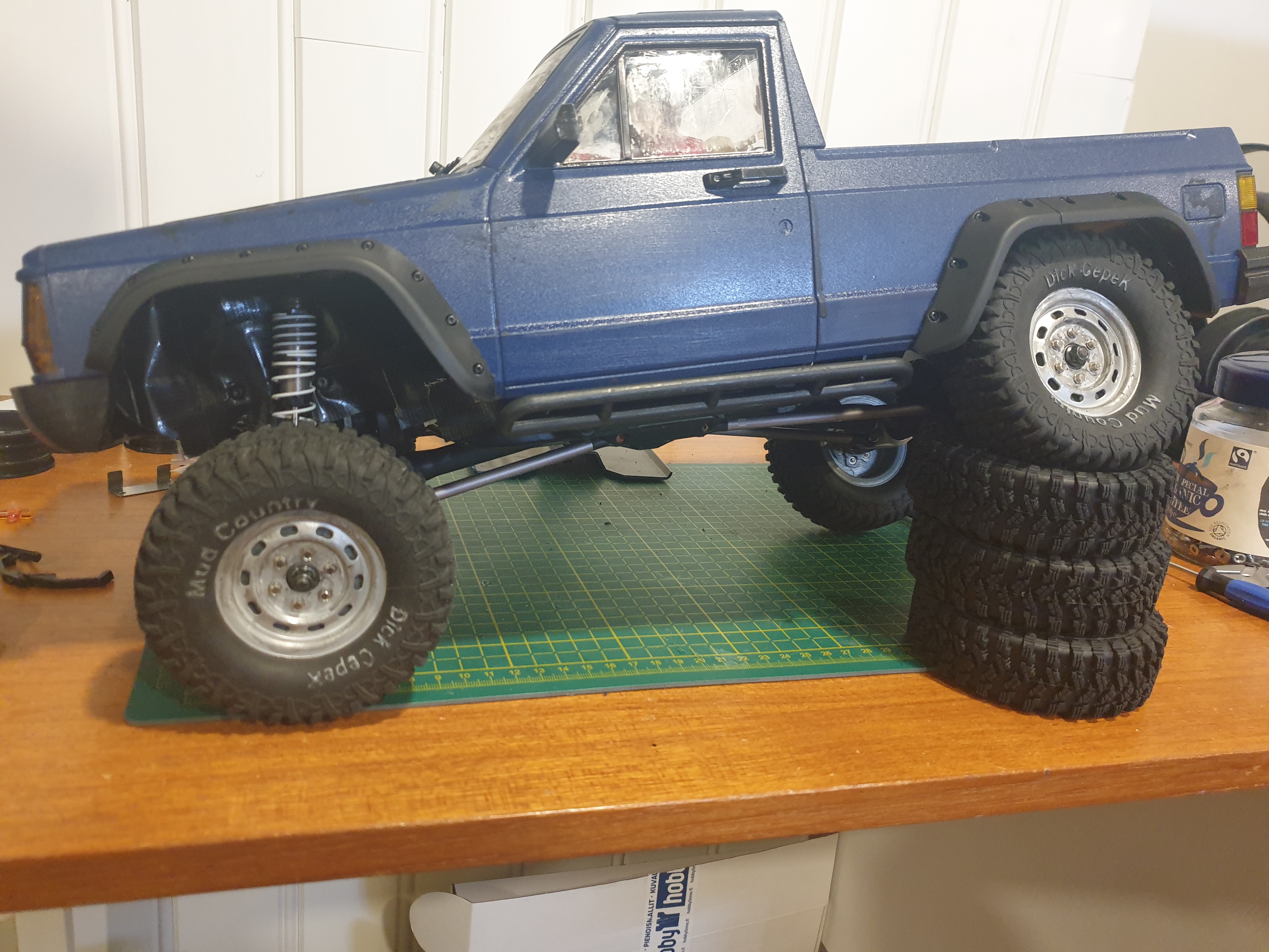

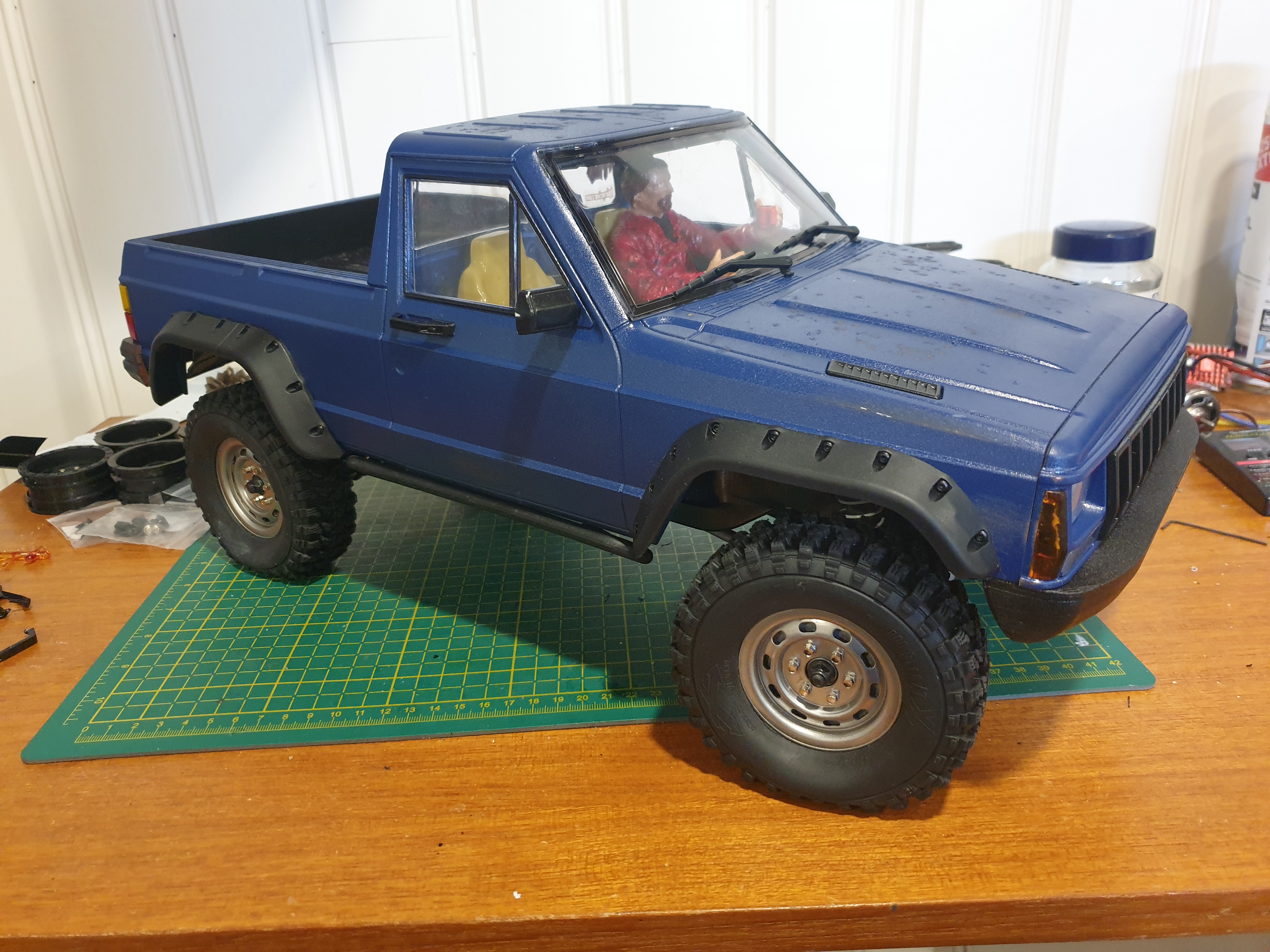

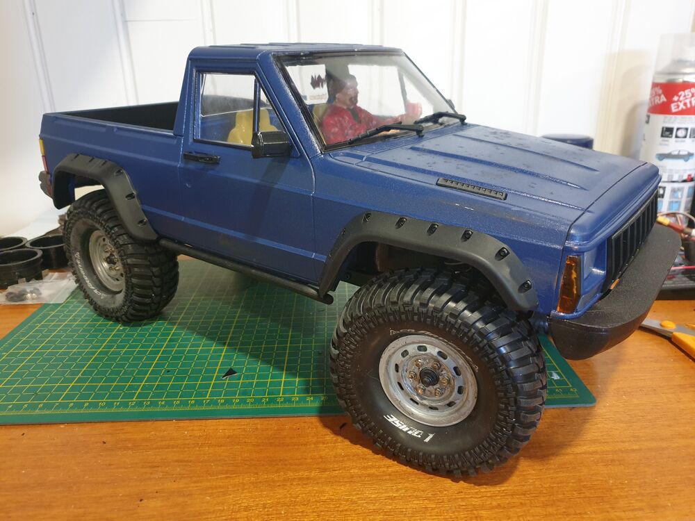

Kokeilin rengaspäissäni 120mm Louiseja alle. Puskuria joutuisi trimmaamaan(kuvassa siirretty eteenpäin), ja edestä flaren alta vähän korin kulmaa myös. Tykkään kyllä enemmän näistä KLR:stä, leveyttä voisi olla vähän enemmän. Saa vinkata renkaita, nämähän ovat n. 113 korkeat ja n. 37mm leveät. Jotku ~40mm voisi toimia.

Komia. Lavakaarta vähän huutelee vielä ja lisävalopatoja sinne päälle. Sit olis kyllä vimosen päälle kulkine!

teppisch kirjoitti: Ma 06.03.2023 13:15 Komia. Lavakaarta vähän huutelee vielä ja lisävalopatoja sinne päälle. Sit olis kyllä vimosen päälle kulkine!
Lavakaaren vois laittaa, valoihin suhtaudun vähän skeptisesti kun Pakustakin hajos aika nopeesti. 🥲
Re: Lanssin ruosteinen lava-auto (Injora Cherokee/HPI Venture
Laita valot kaaren alle suojaan :)

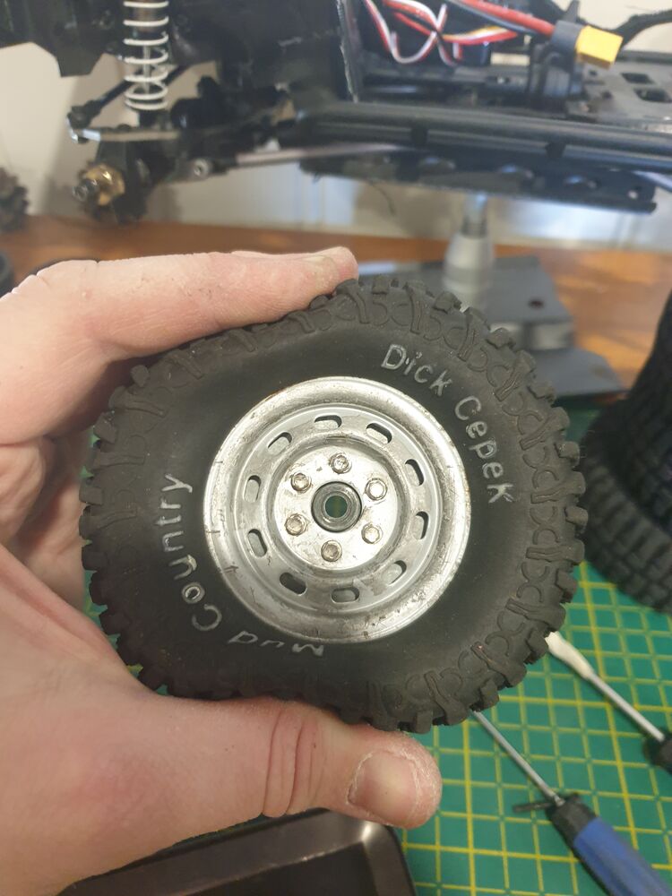

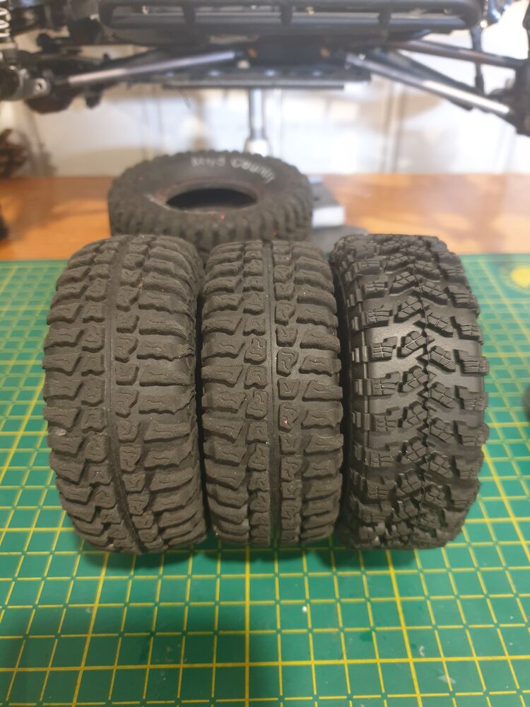

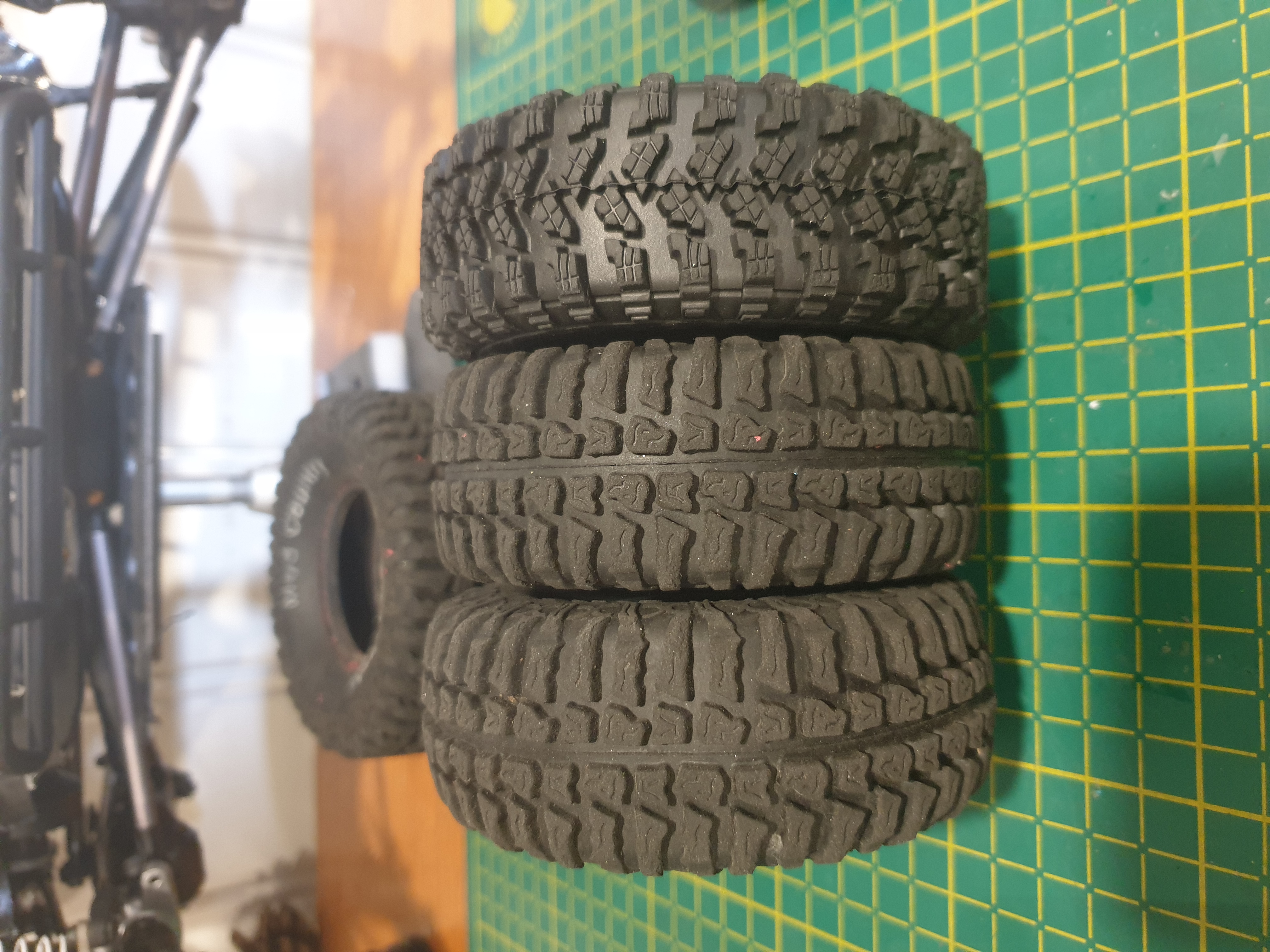

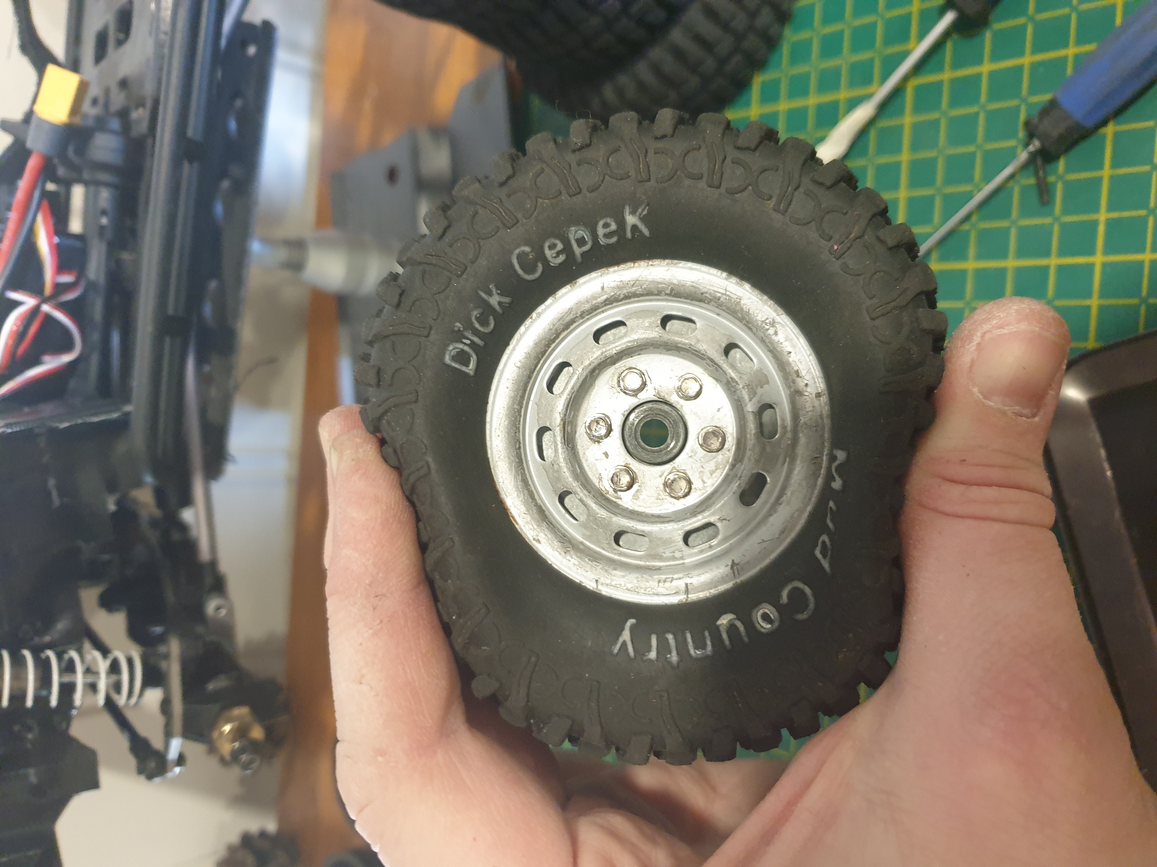

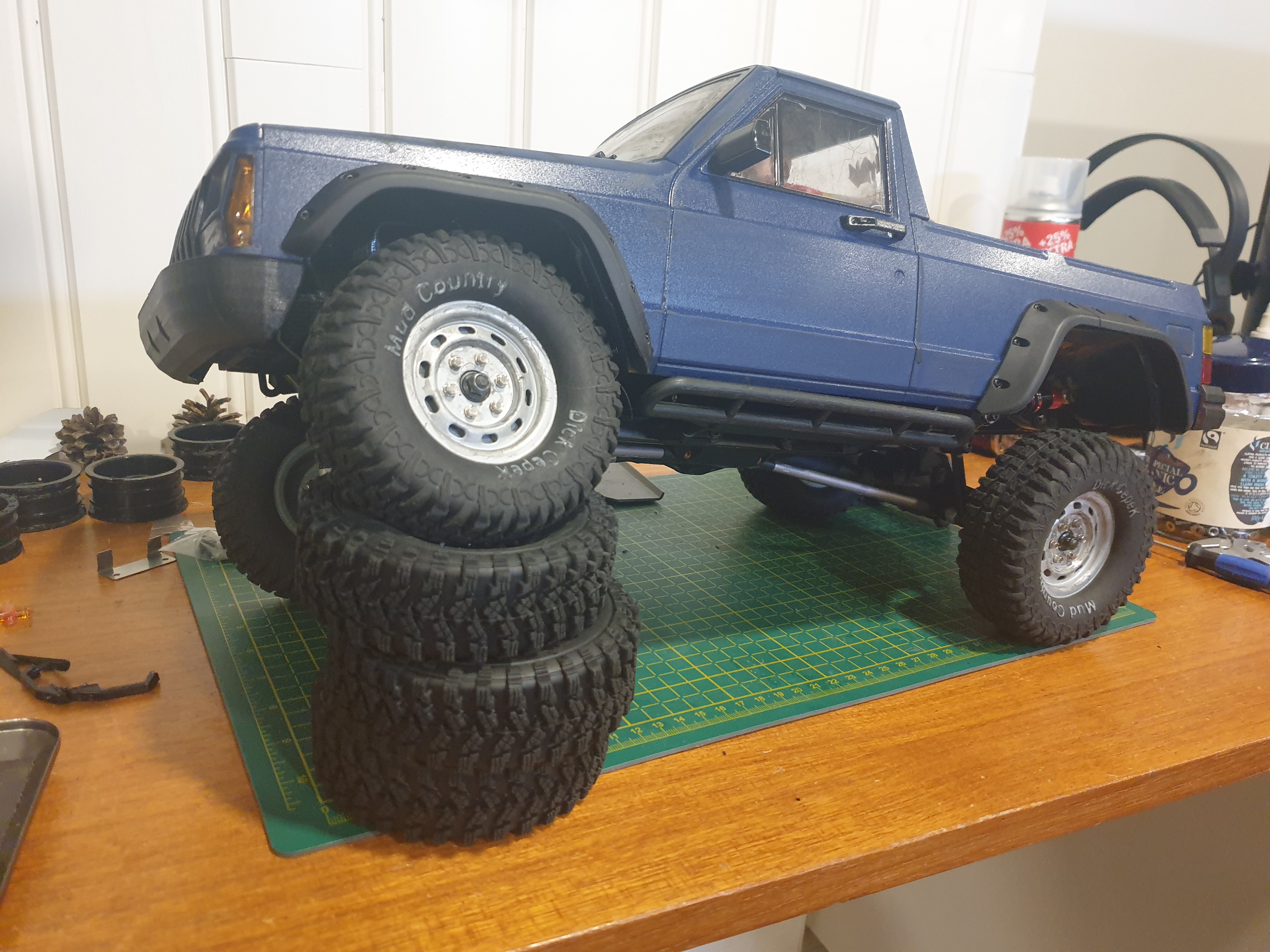

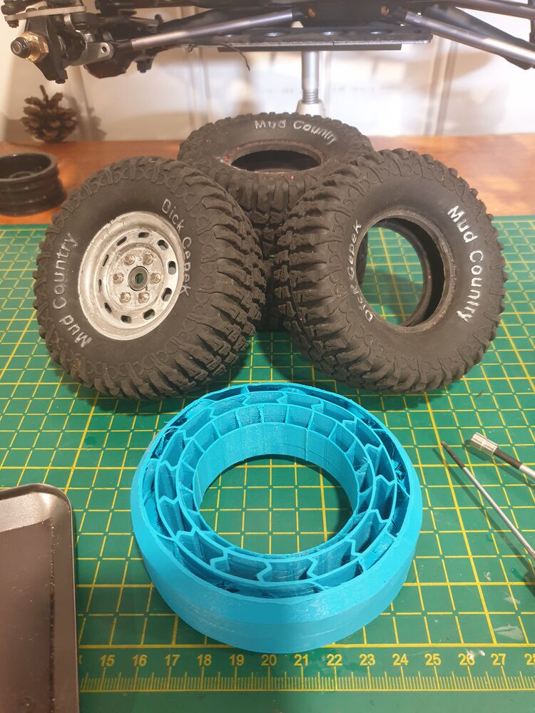

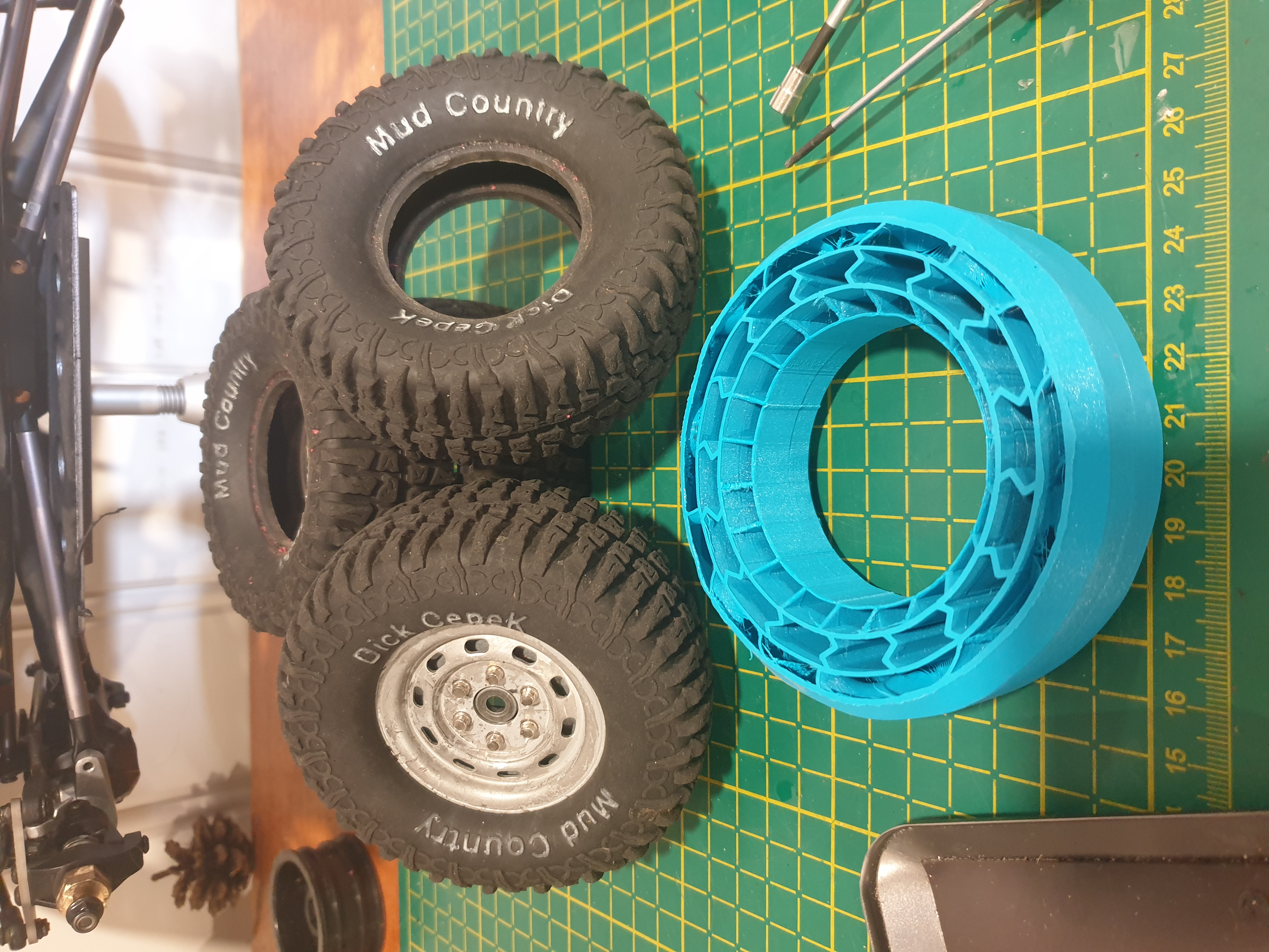

Eremonin tulostamat insertit saapuivat. Otin ne kovemmat eli mediumit, ja 4.19" koossa. Laitoin ne Gmadejen ja kiina-dickien kanssa alle, renkaat täyttyivät oikein kunnolla ja pintalöysyyttä jäi hyvin. Autolla on 6200mah akun kanssa painoa 3825g, eikä tuntuneet sortavan alle ollenkaan.
Insertit
Insertit
Dickit insertillä, ilman, ja KLRt samalla vanteella.
Pintapehmeyttä löytyy!
Dickit ovat leveämmät ja halkaisijaltaan pienemmät, tuntuu että tuo insertti tosiaan toi vähän pulleutta. Ei haittaa, näyttää nimittäin erittäin hyvältä!
Lavakaaren vois laittaa tilaukseen.

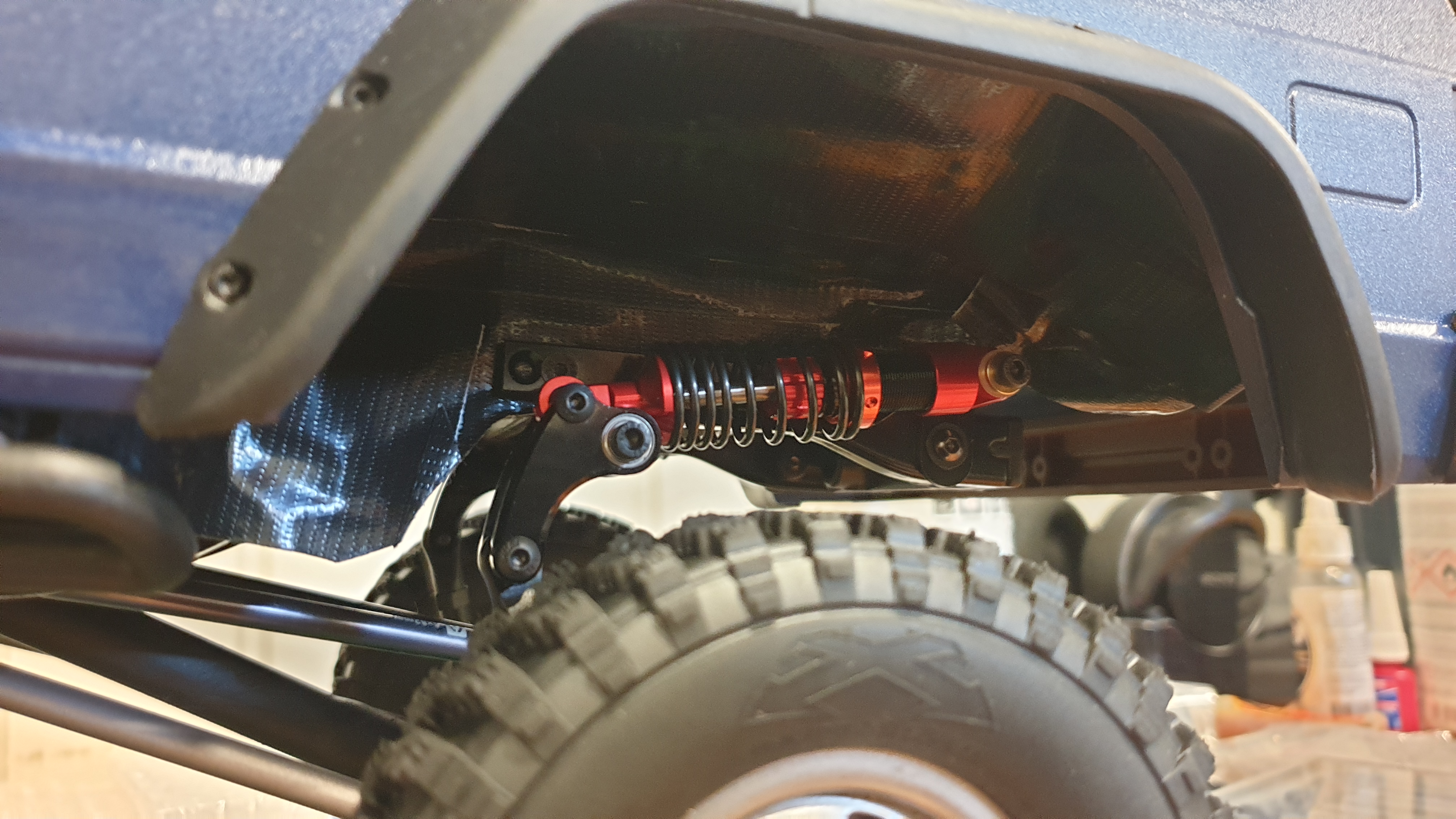

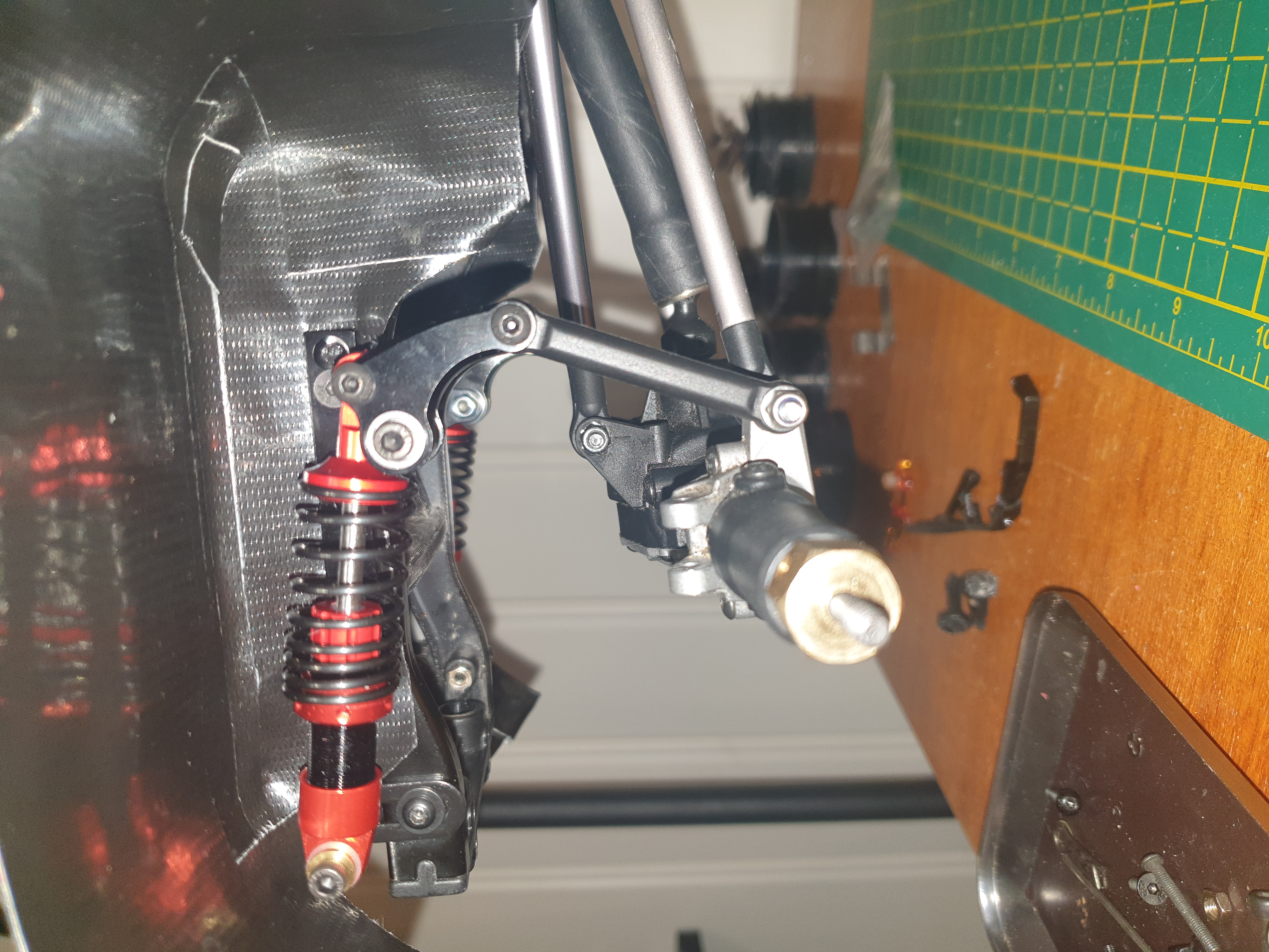

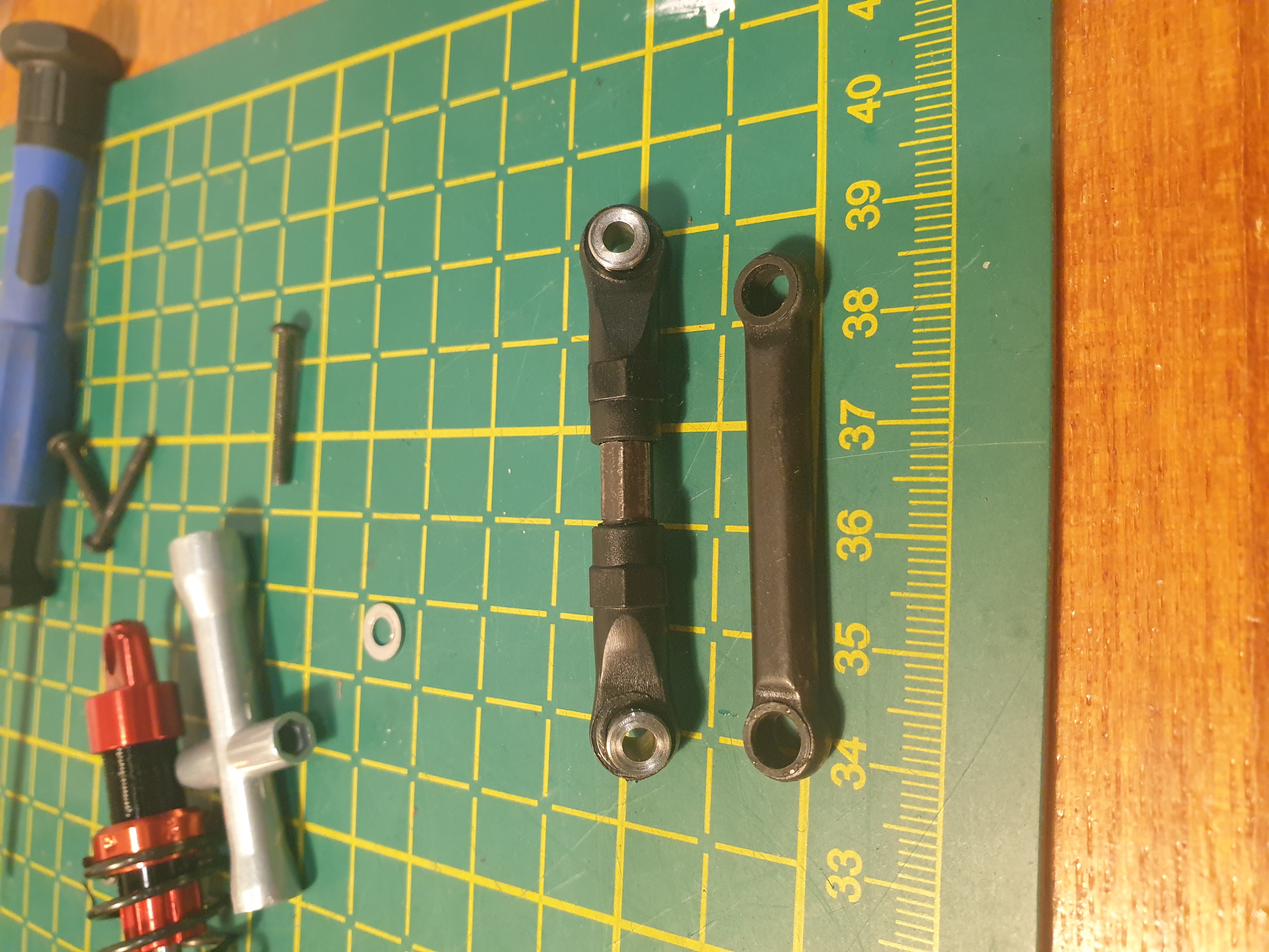

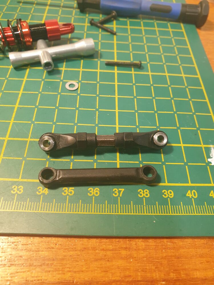

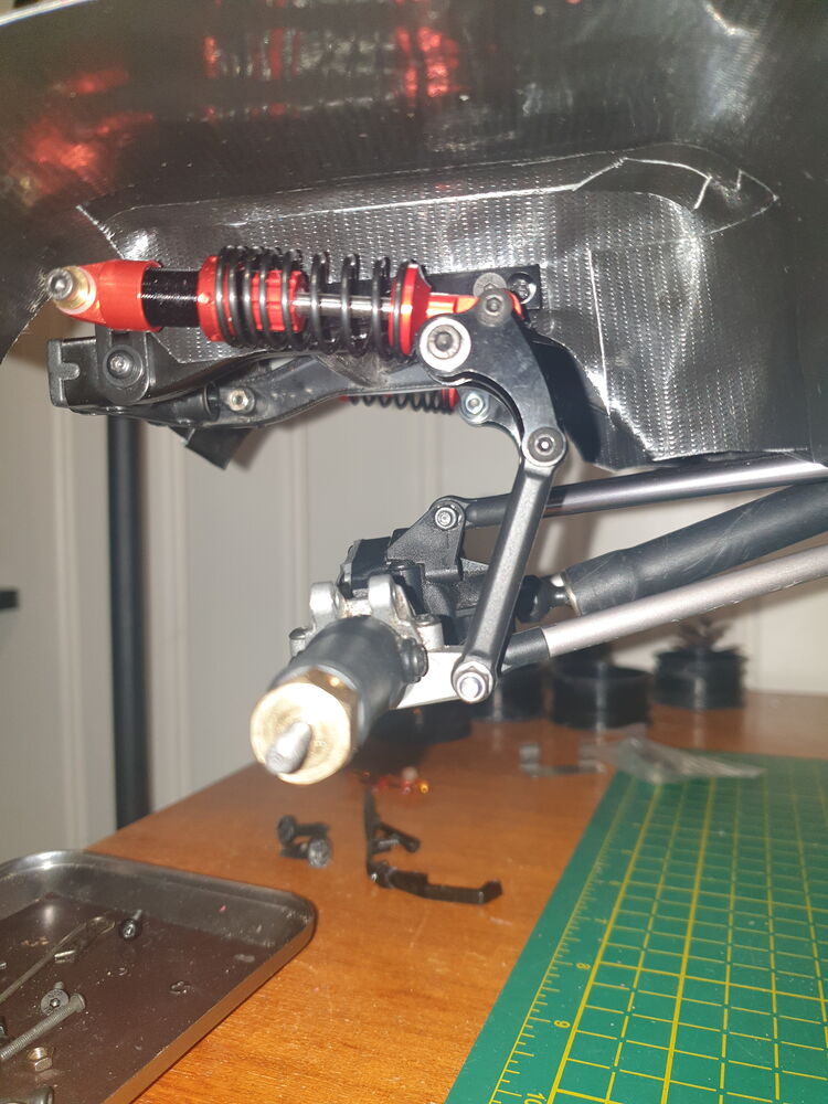

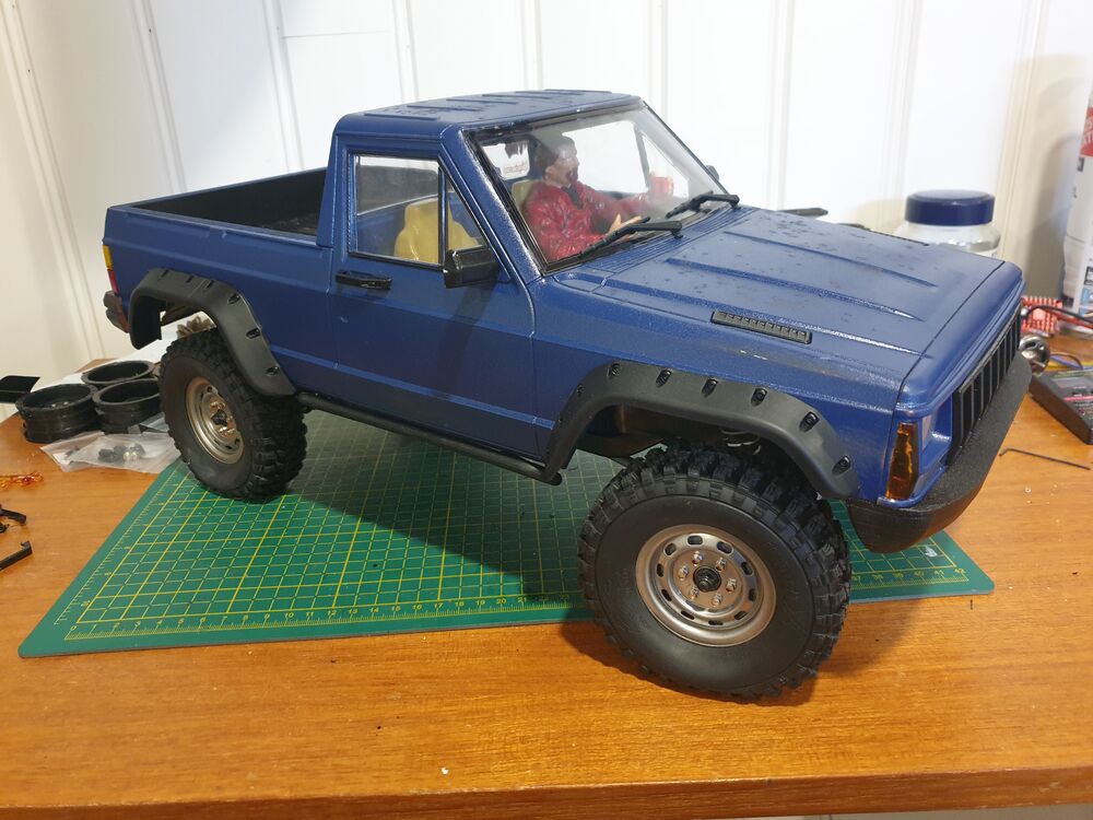

Hieman auto jäi takaa korkeaksi nyt kuitenkin, joten:
Cantileverien turnbucklet oli kierretty lyhimmilleen, joten ei muutaku penkomaan varaosalaatikkoa. Ja kas, sieltähän löytyi RS4 jotain alkuperäisiä tukivarsia, ja niistä sopivan lyhyt palikka. Ei muutaku holkkia rööriin ja kiinni. Hyvä tuli! Nyt on ihan aikuisten oikeesti auto vaaterissa, ja joustoja piisaa.
Lavakaarihan lähti tähän tilaukseen, se sit seuraavaksi.
Orkkis ja "uus".
Orkkis ja "uus".
Setup.
Setup.
Flexiä takaa...
Flexiä takaa...
...ja edestä.
...ja edestä.

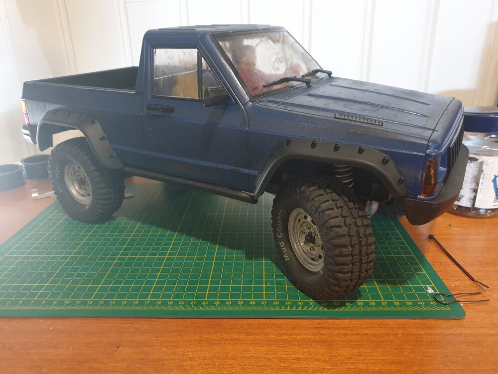

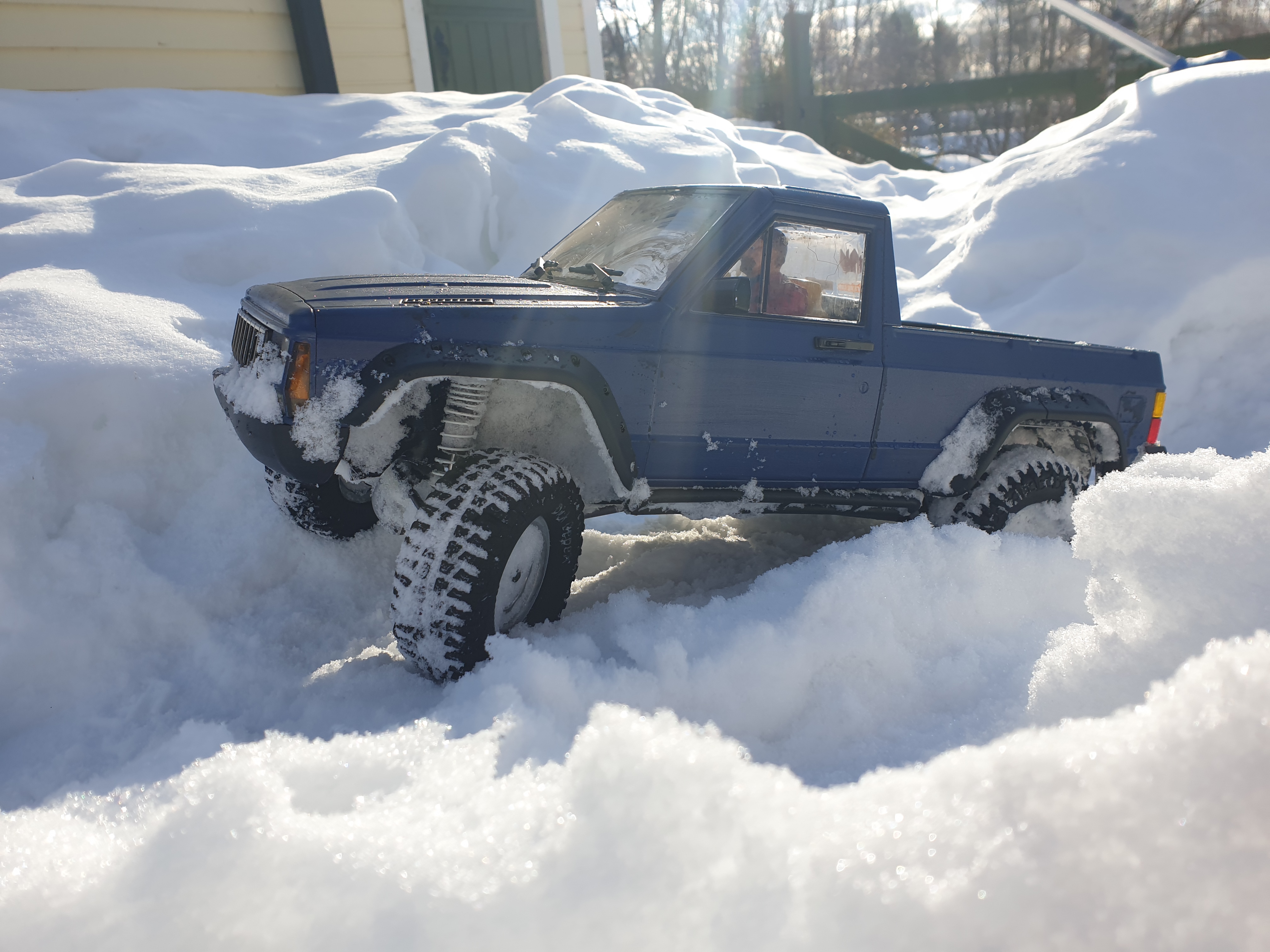

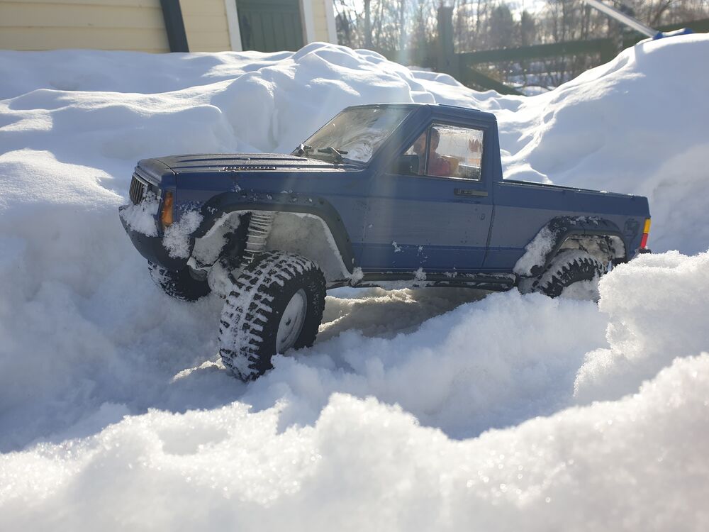

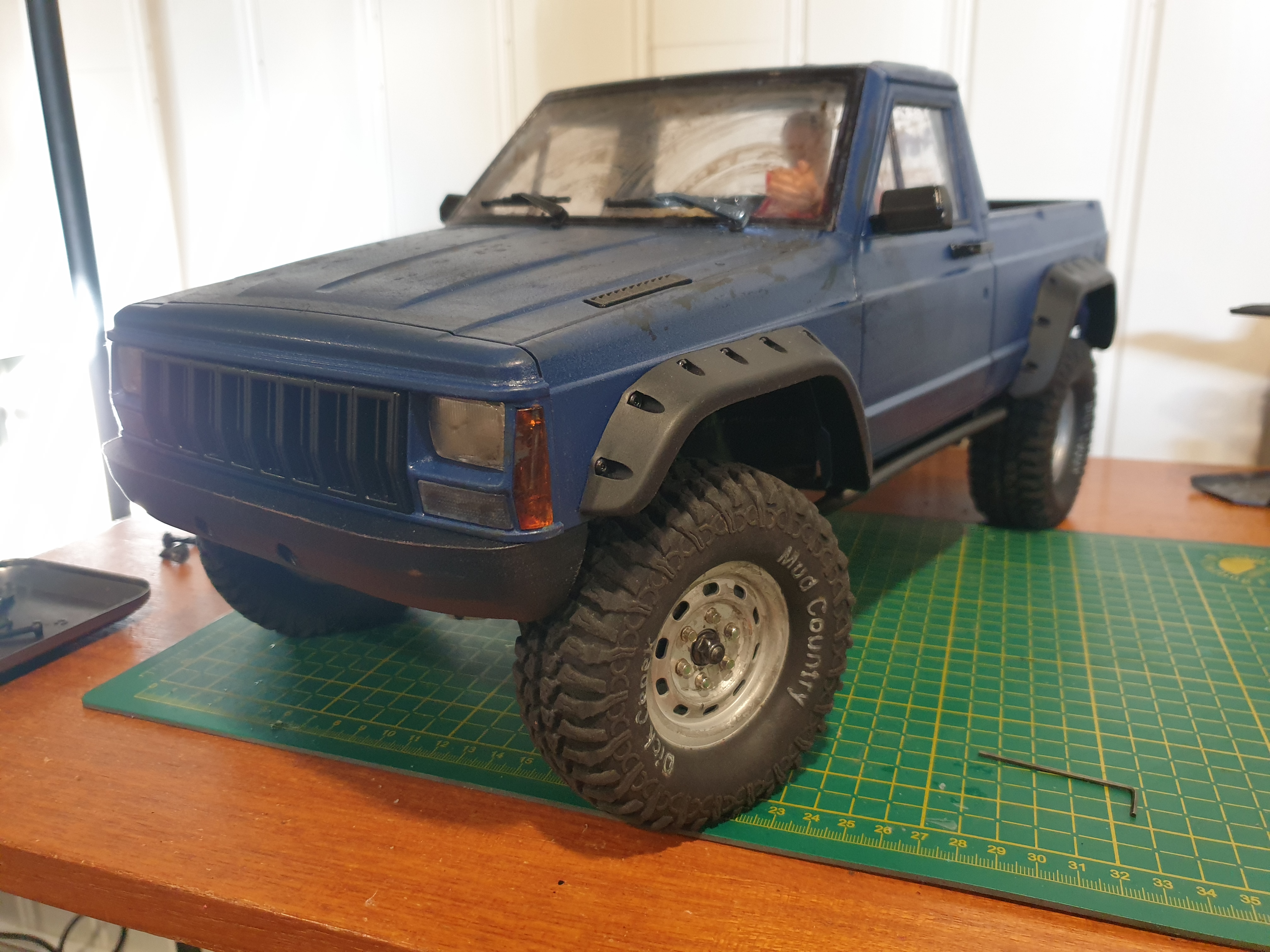

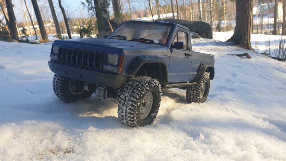

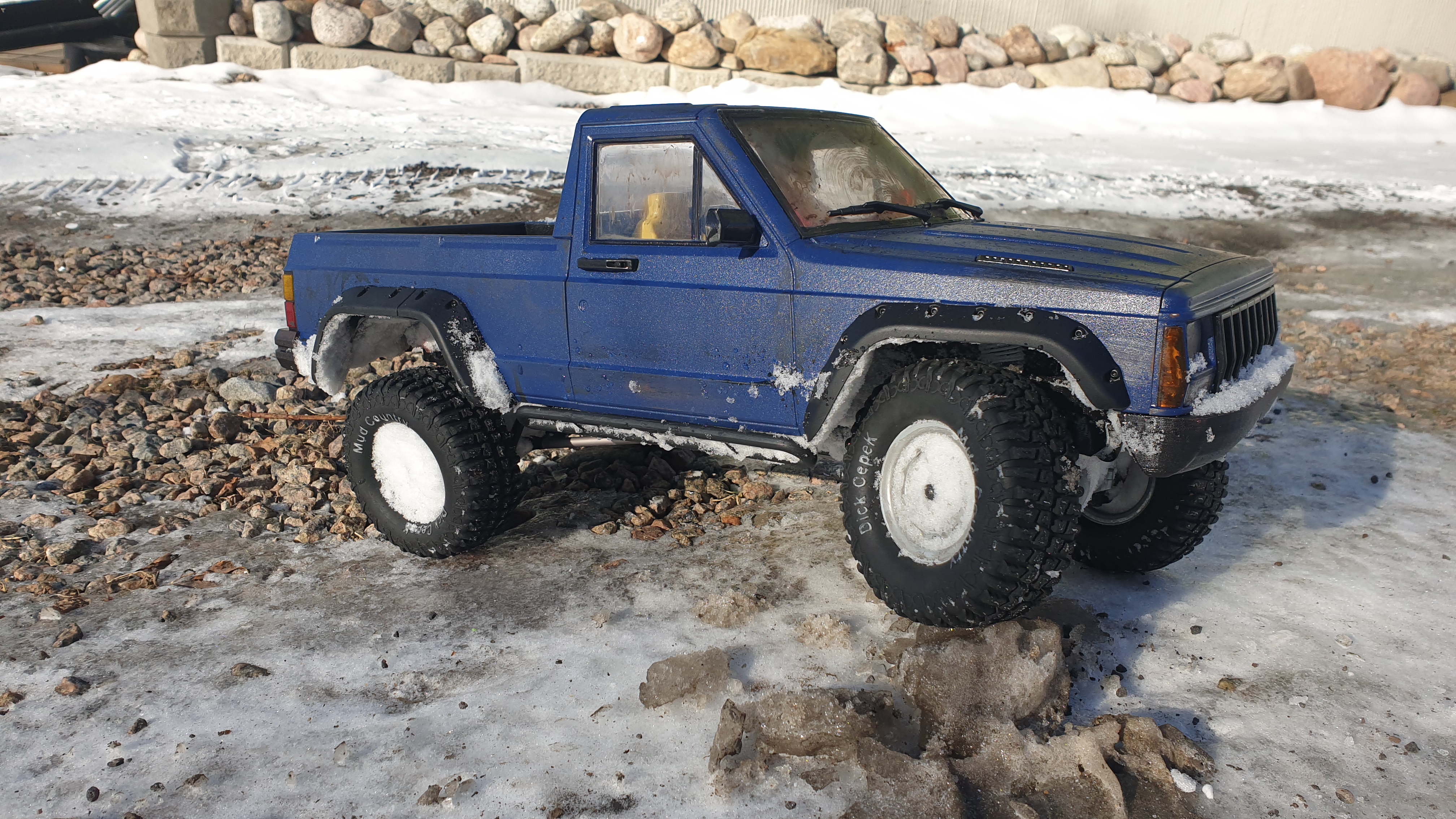

Toista päivää kuumeessa, nyt oli pakko päästä edes hetkeksi pihalle niin oiva tilaisuus ulkoiluttaa tätä ekan kerran. Kori pysyi kiinni, oli vaaterissa ja näytti hyvältä.

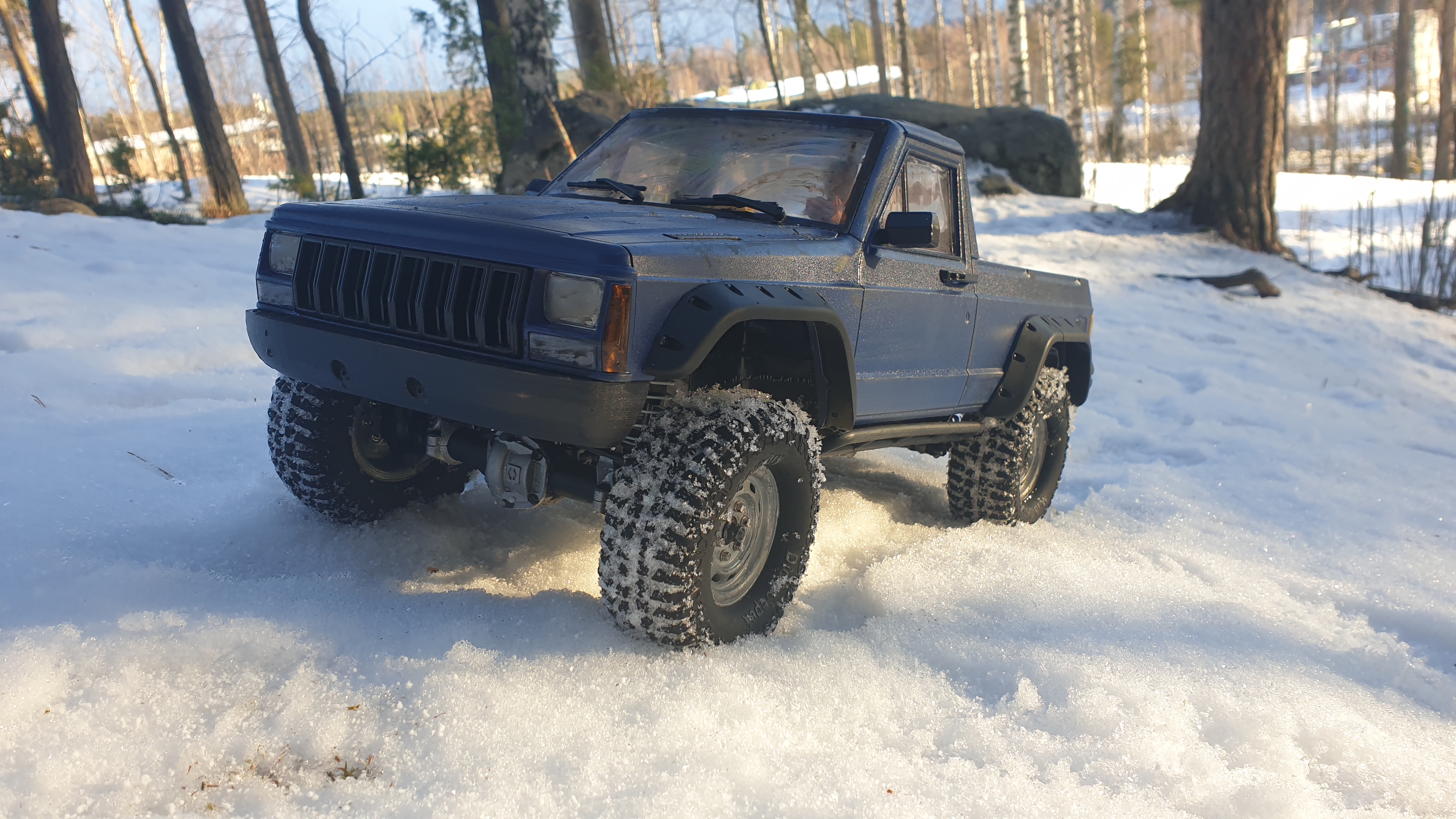

Kävin ajamassa. Canteista oli jotain puhetta chatissa, tai lähinnä iskariöljyistä. Mullahan on muistaaksei jotsin Tamiyan öljyä noissa, ei mitään hajua tarkalleen. 😅
Mielestäni perä toimii ihan hyvin ja realistisesti, ei nyt kamalan löysältä vaikuta.

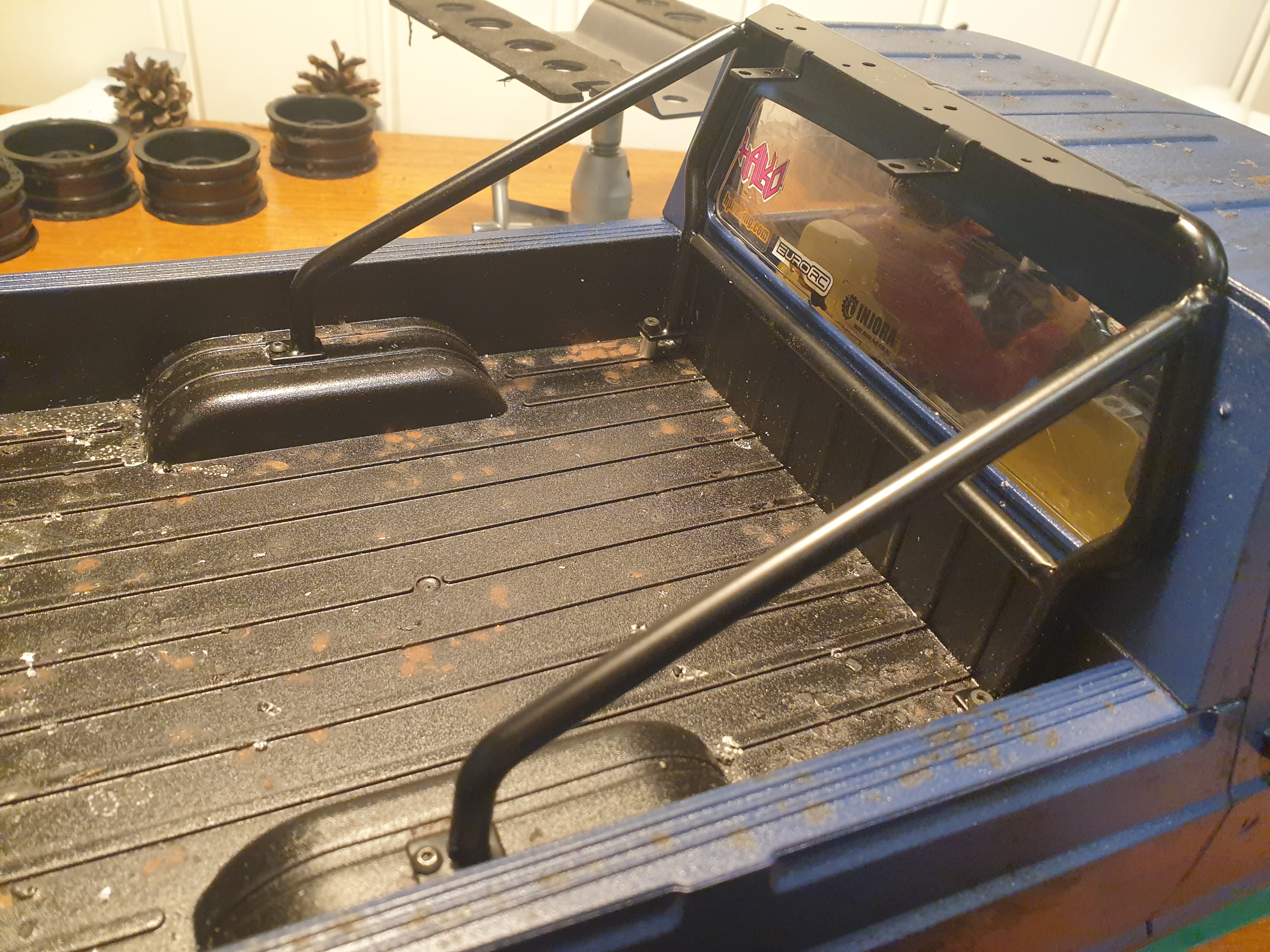

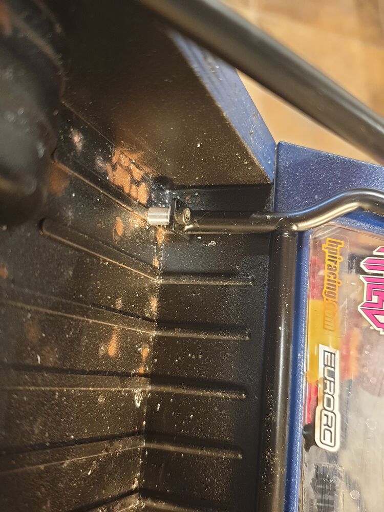

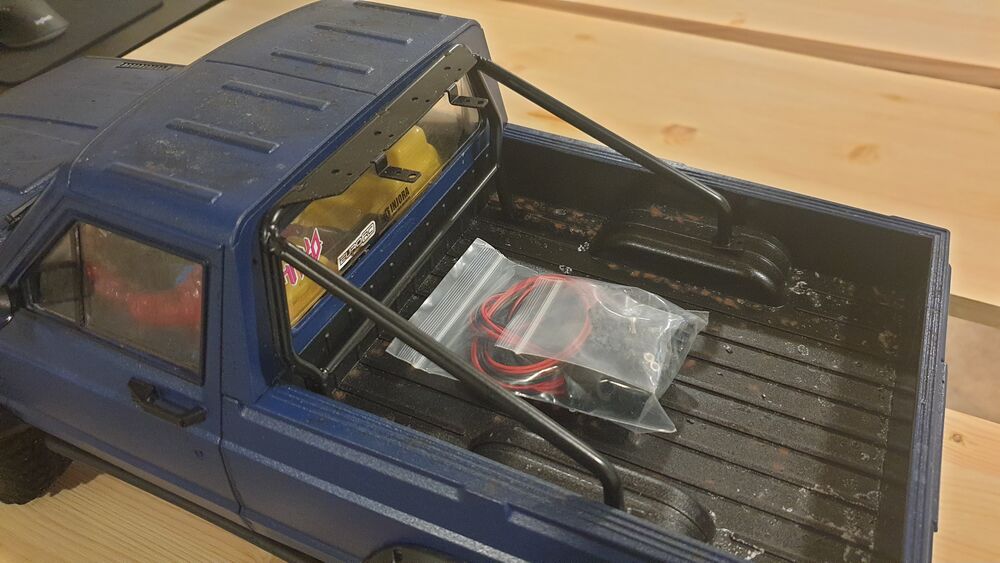

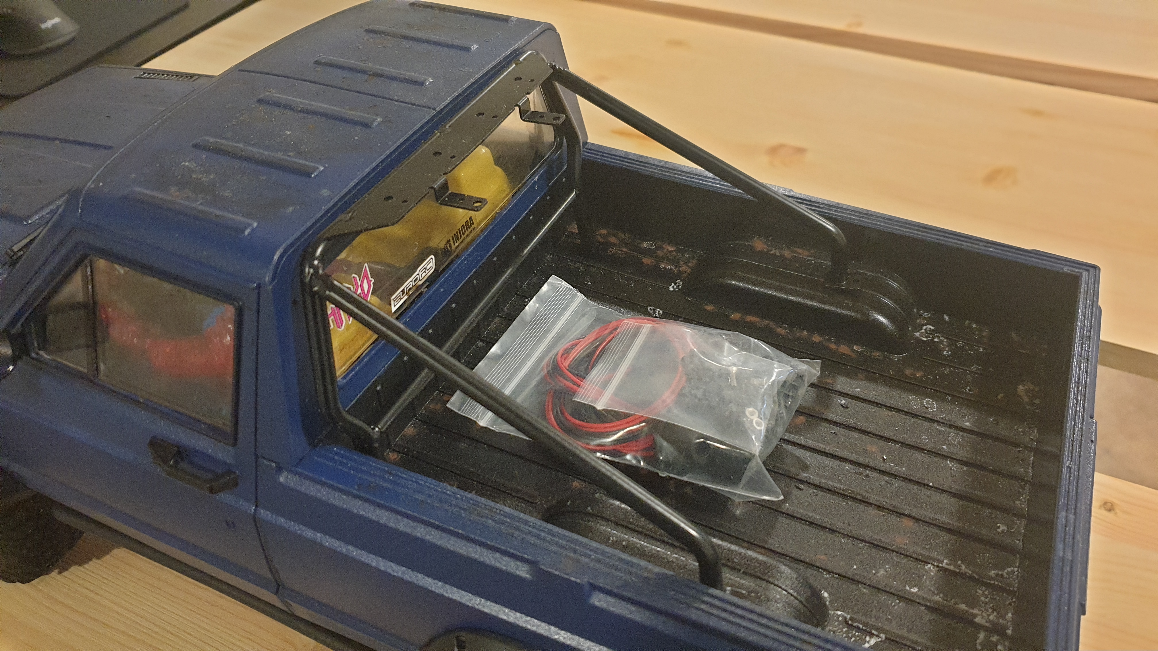

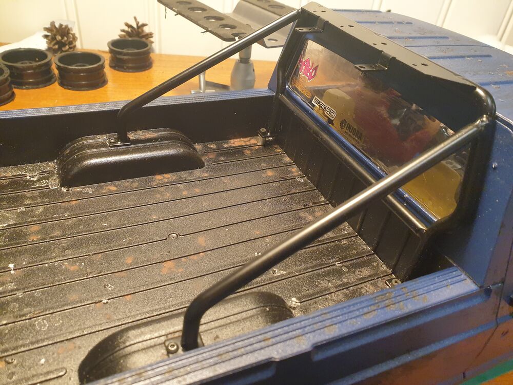

Lavakaarihan saapui! Injoran toimitus on kyllä nopea siihen nähden että kamat tulee Kiinasta. Alle kaks viikkoa ja paketti perillä.
Kaarta ehdin vain mallaamaan lavalle, ja tosiaan jotku holkit vaatii alle että asettuu suoraan. Sinänsä jännä kun on sivuilla merkattu tähän suoraan sopivaksi. 🤷🏻‍♂️
Pitää ruuvailla paikalleen kun vaan ehtii.

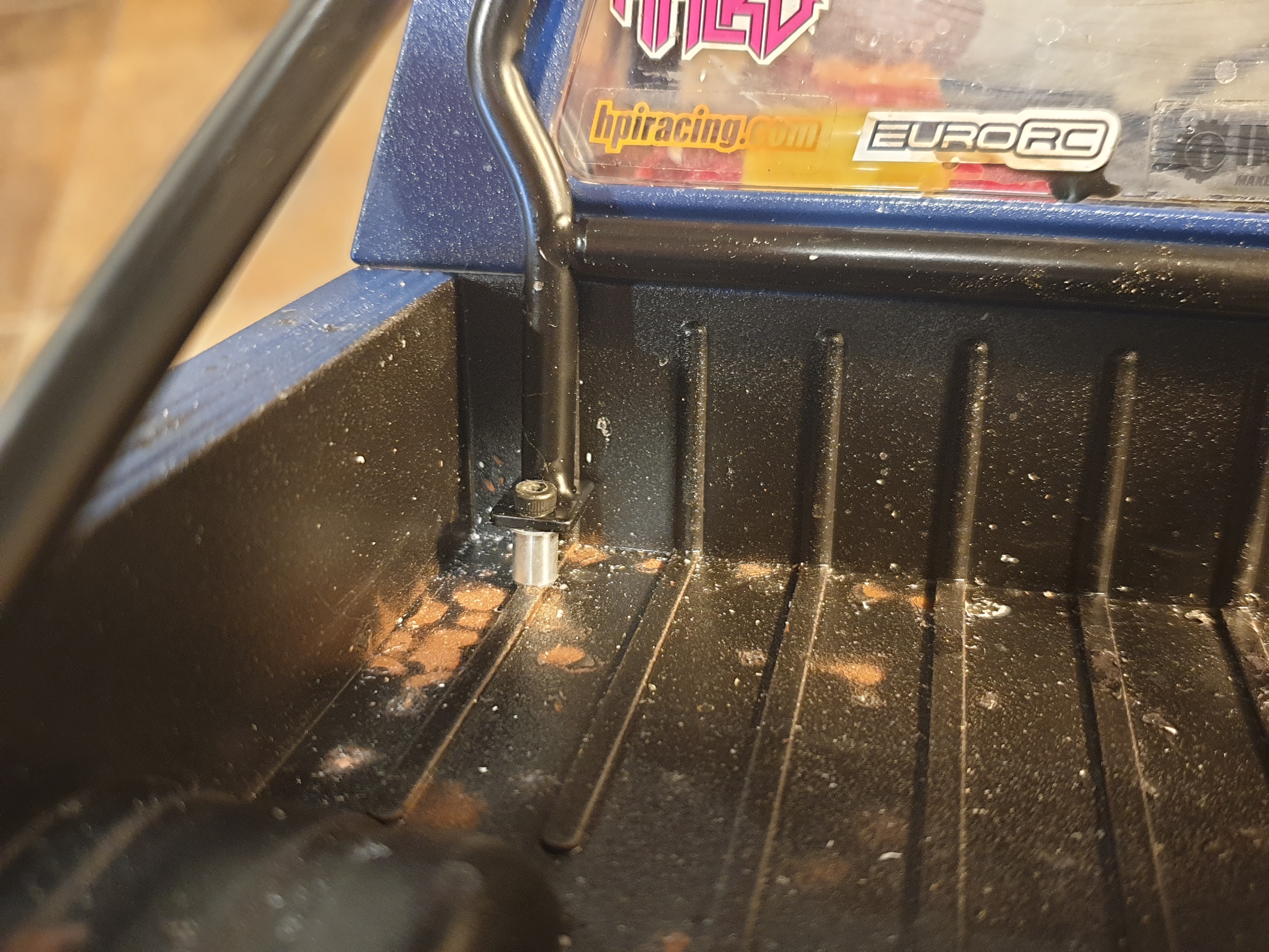

Ja kaari asennettu, itse käytin etukiinnityksessä jotain holkkeja mitä sattui löytymään.
Vieläkin arvon, että laitanko valoja ollenkaan. Yks kiepautus katon kautta ja kaikki rikki. 😅
