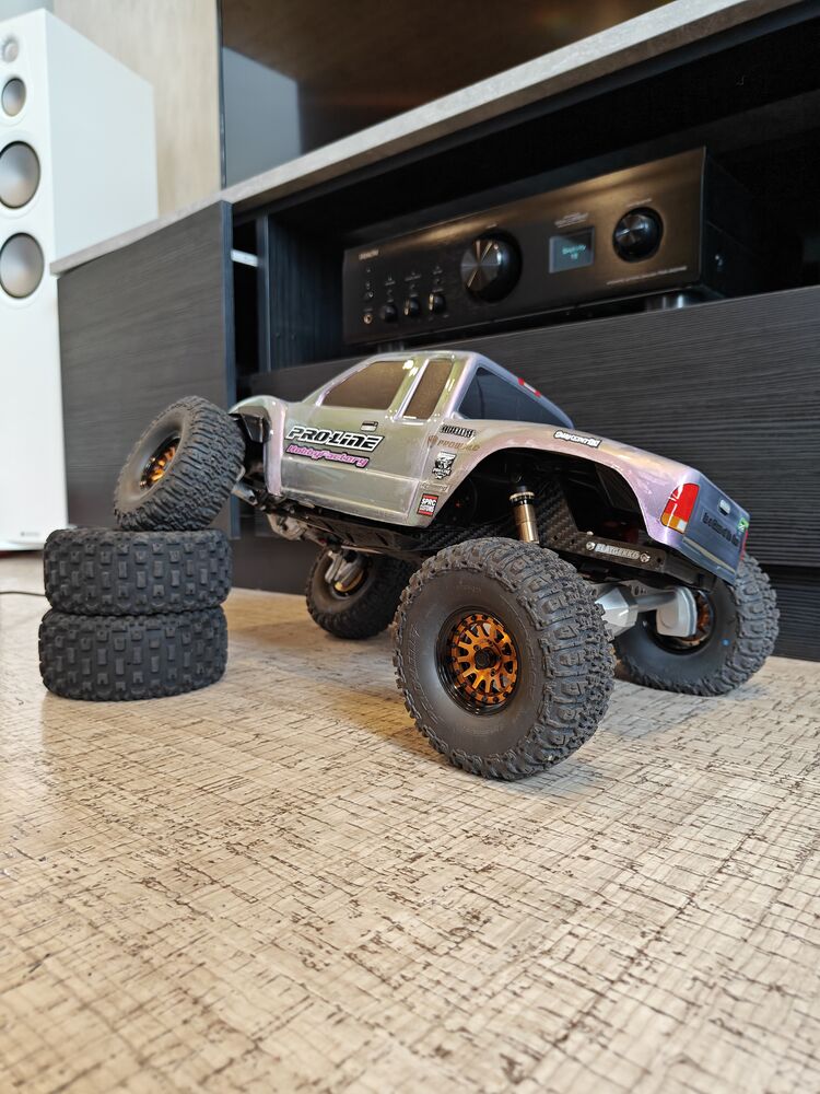

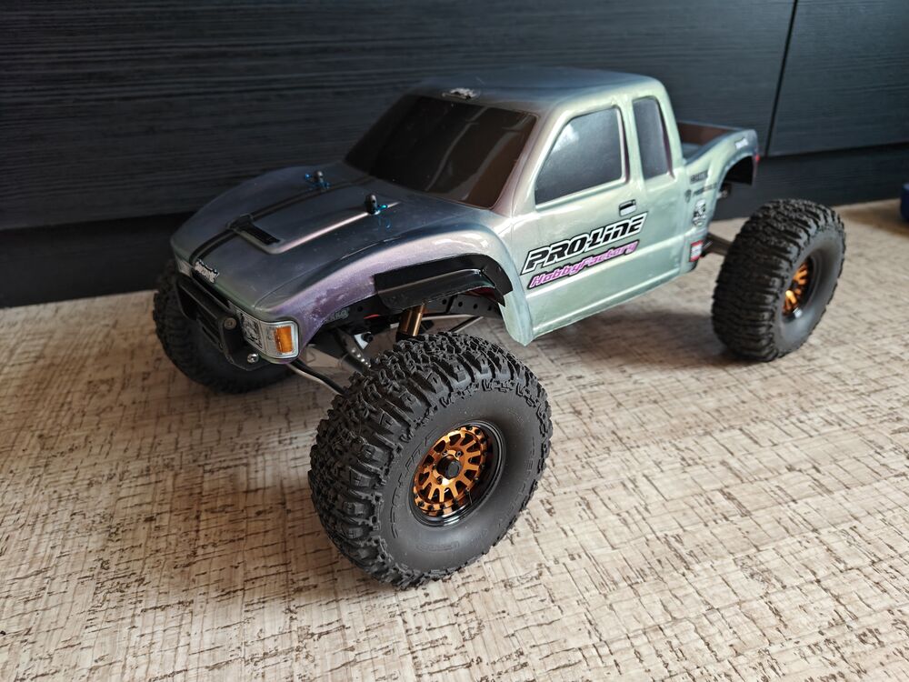

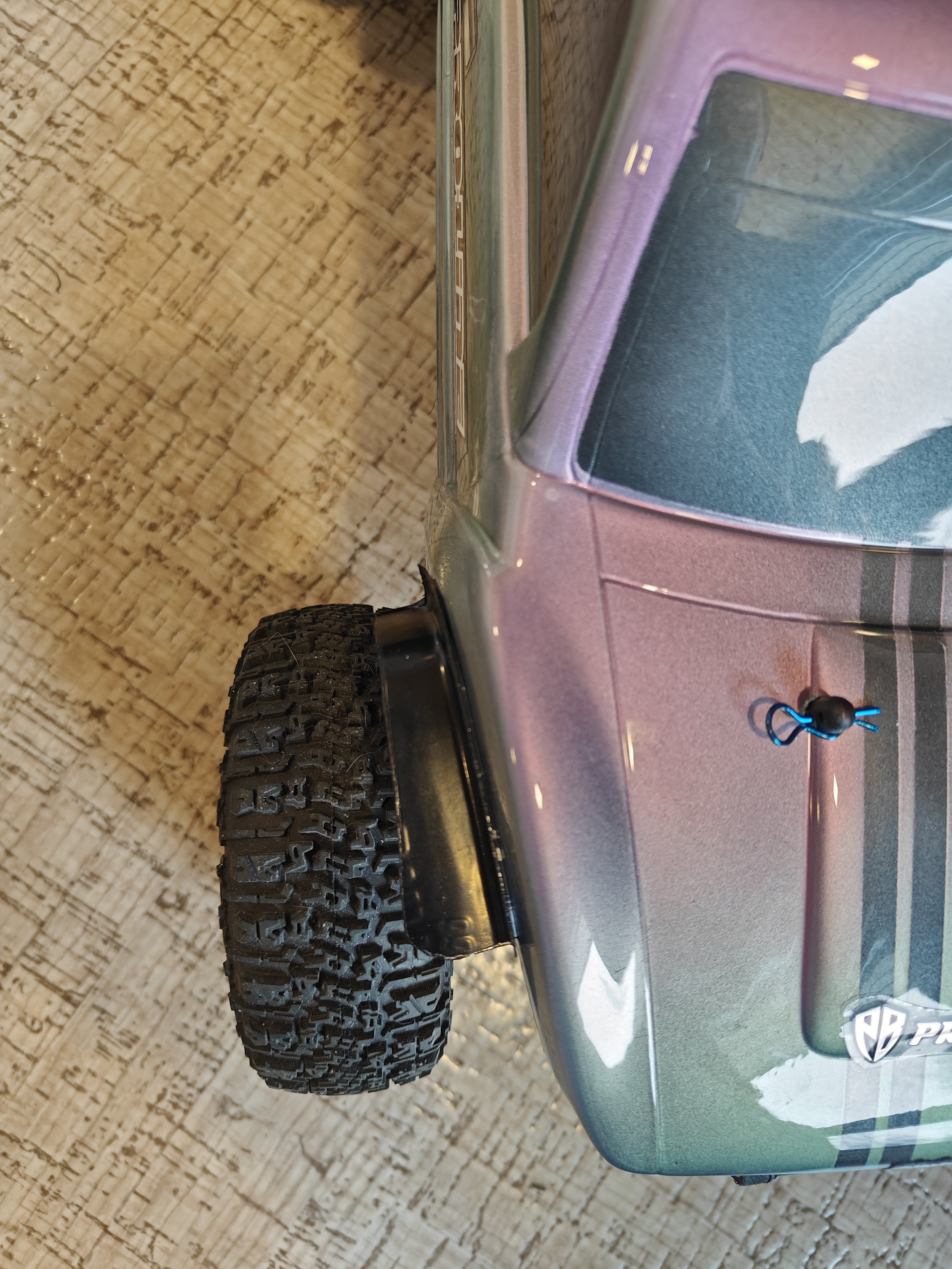

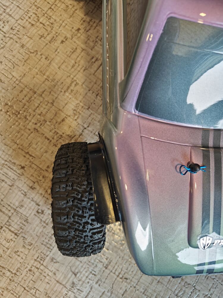

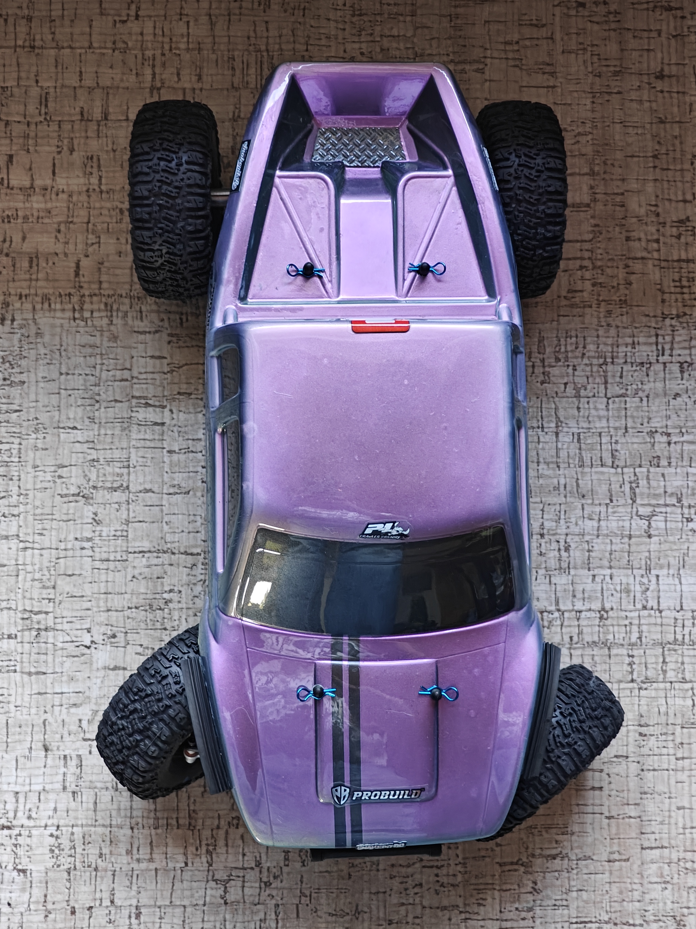

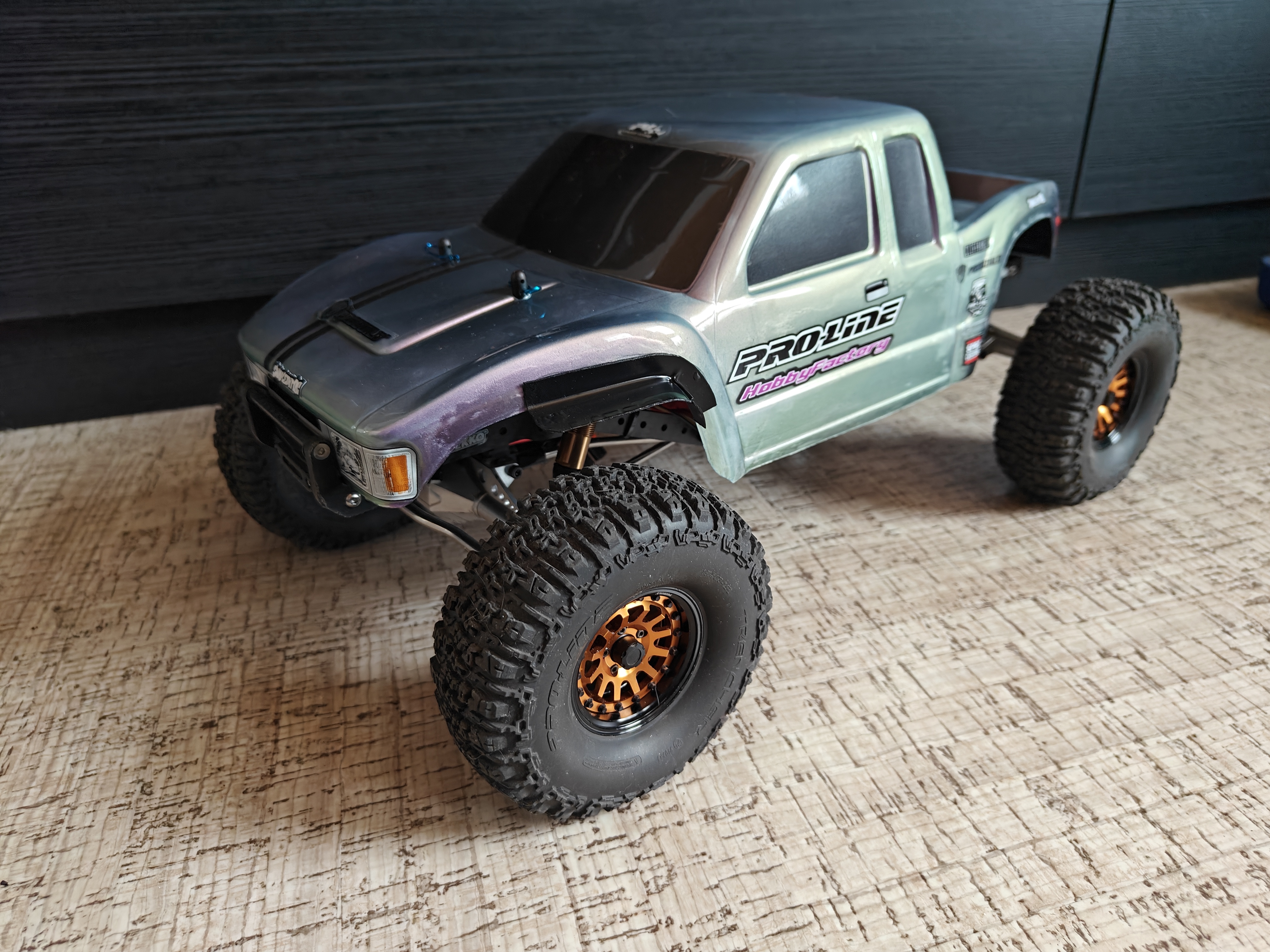

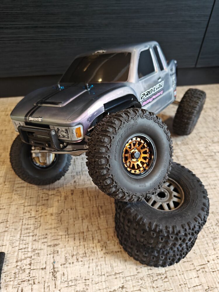

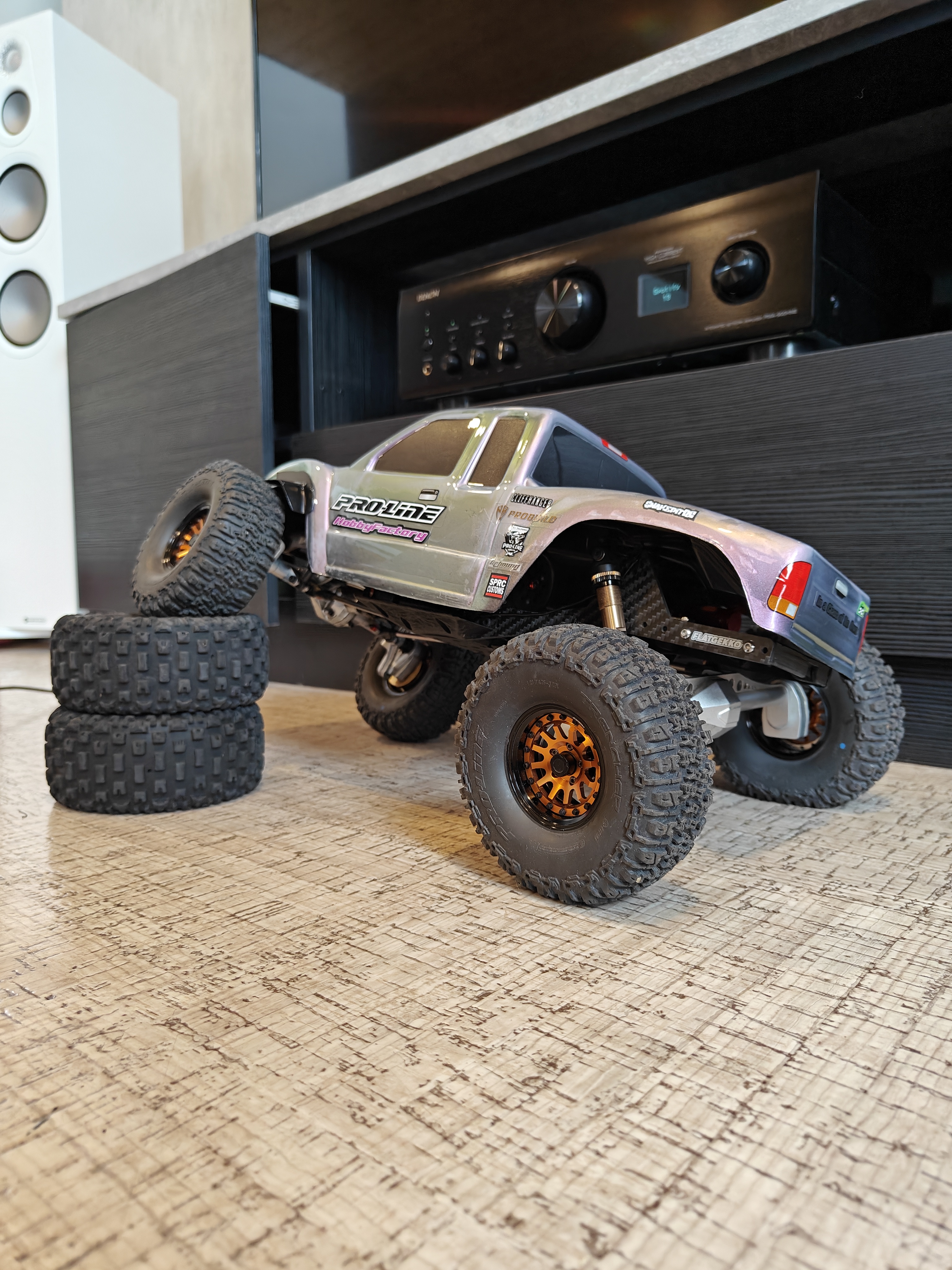

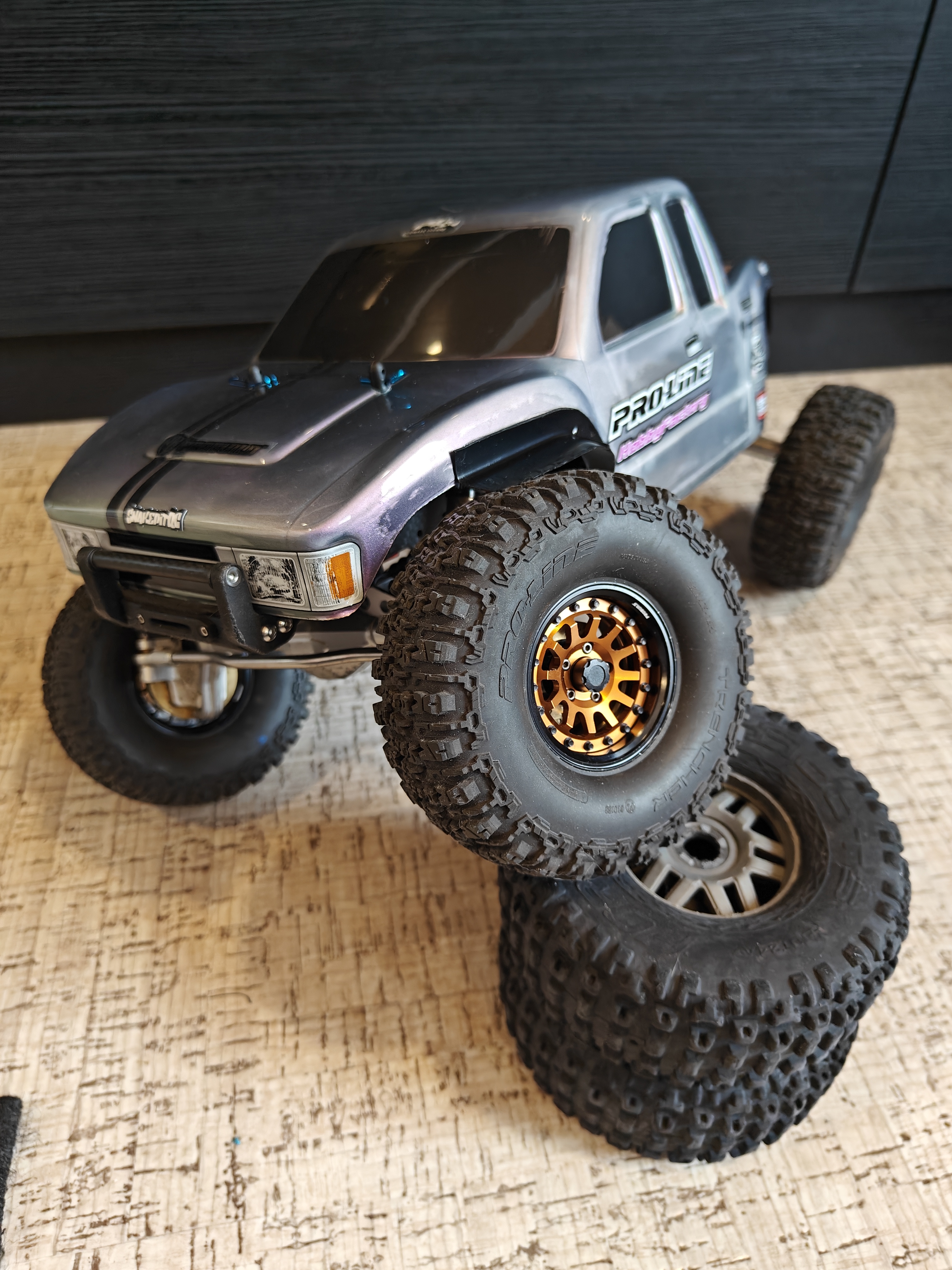

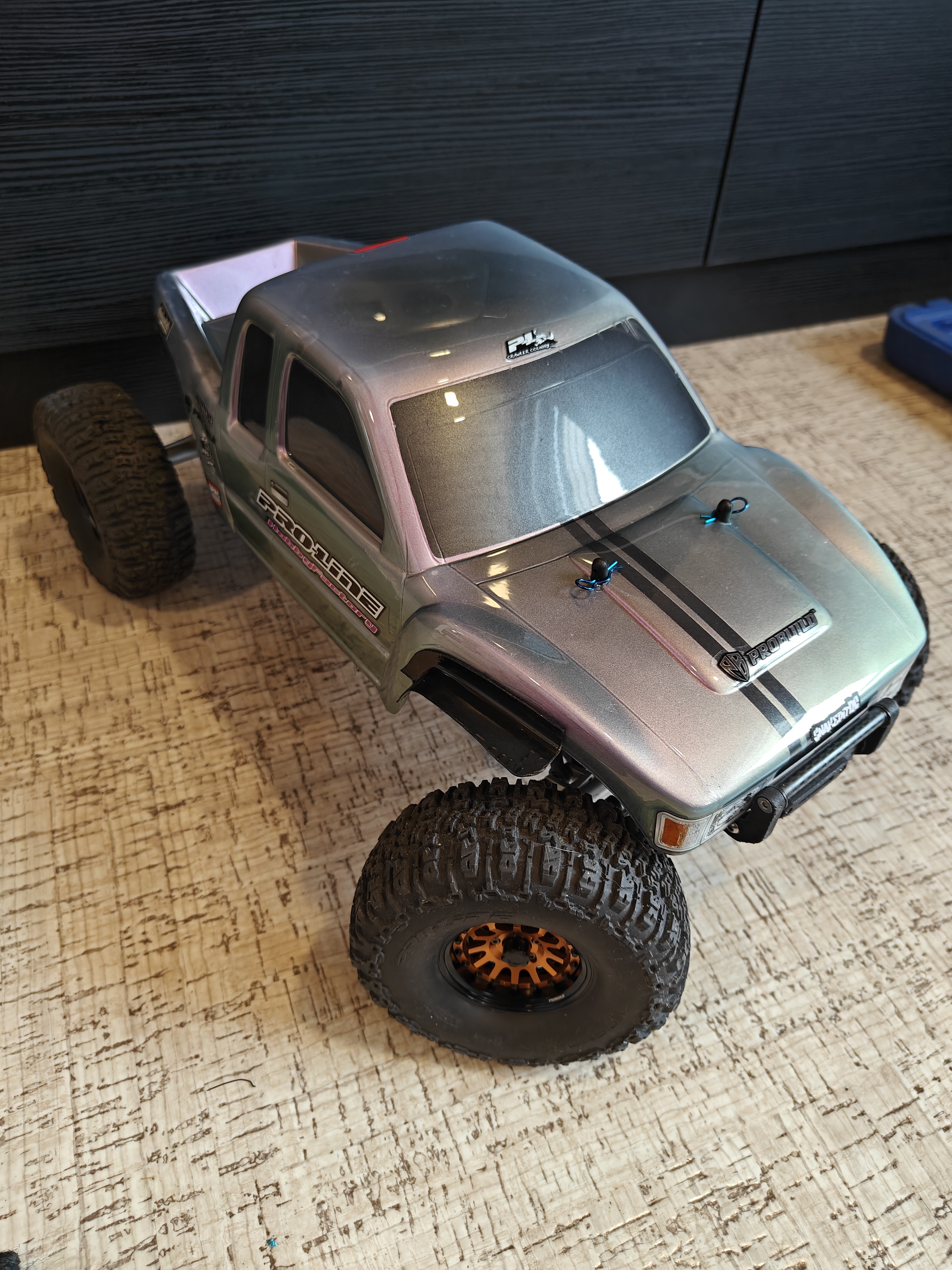

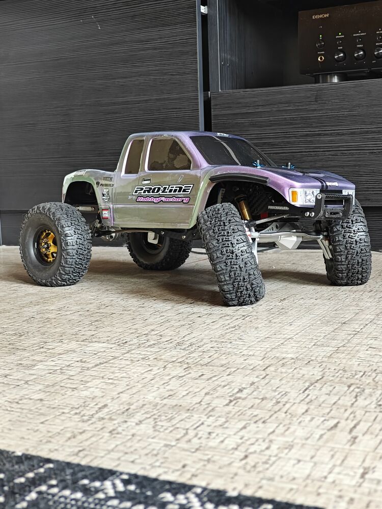

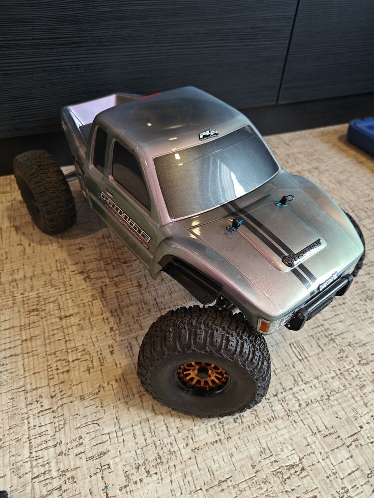

Gekko sai uuden korin. Maalaus oli tarkoitus tehdä yksinkertaisesti ja laittaa vaan todella vähän tarroja, mutta eipä mennyt kuten Strömsössä 🤦 Valumia tuli niin paljon, että piti poistaa pahimmat alueet kokonaan ja vetää uusi kerros. Karmean näköinen läheltä katsottuna, mutta onneksi tarrat peittää hirveimmät kohdat 🤣

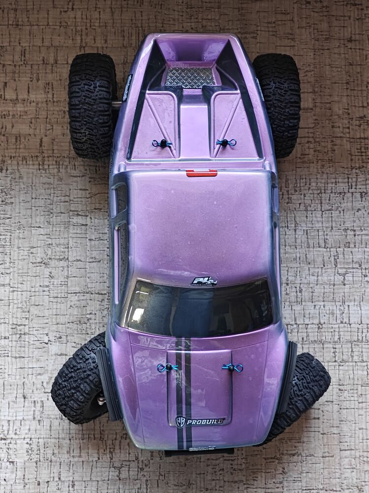

Capran klooni akselit on niin leveät, että vaikka Probuild-vanteet on kasattu mahdollisimman kapeaksi, joutui eteen tekemään pienet "lokasuojat", että säännöissä vaadittu renkaan peitettävyys täyttyi. Nyt käsittääkseni kori on sääntöjen mukainen.
Etupuskuria joutui levittämään, että vaadittu 70mm leveys täyttyi. Nyt pitäisi oman käsityksen mukaan olla täysin laillinen Perska 👌

Re: Eren Gekko
Hyvältä näyttää ja säännöt täyttyy. 😎

Kiitos varmistuksesta! Eli pääsee kokeilemaan Lappeenrannassa miten kisaaminen sujuu ensimmäistä kertaa. Tulostavoitetta on turha edes asettaa, pääasia että on hauskaa :)

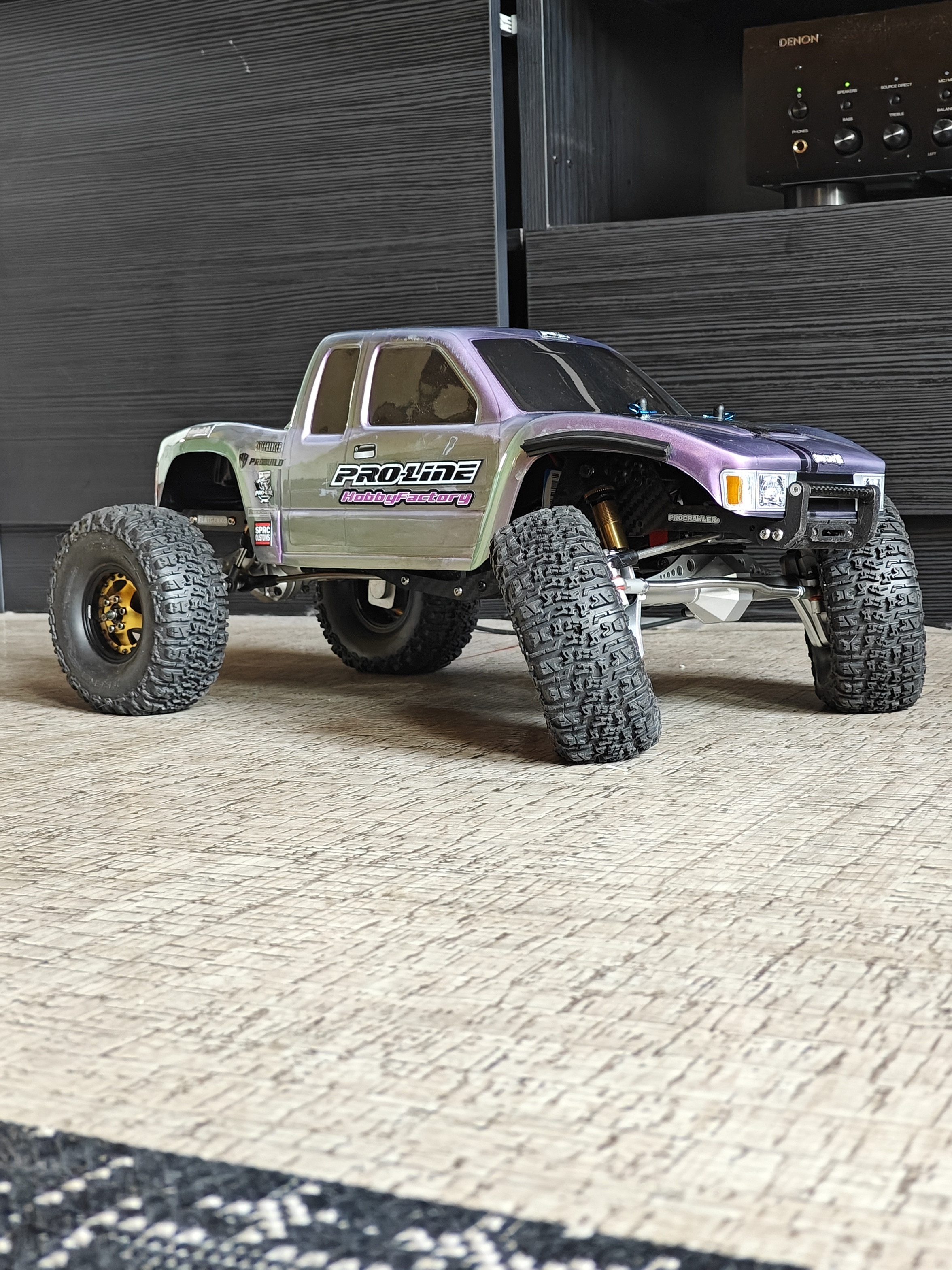

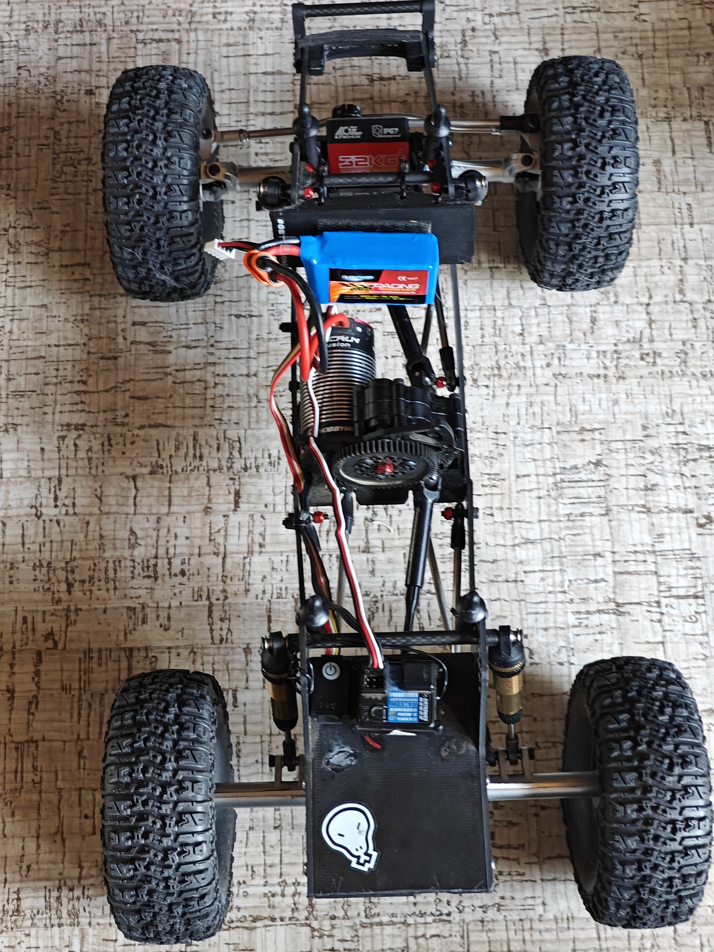

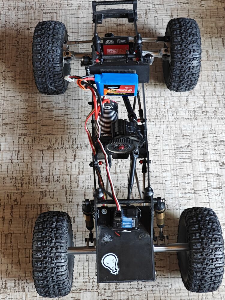

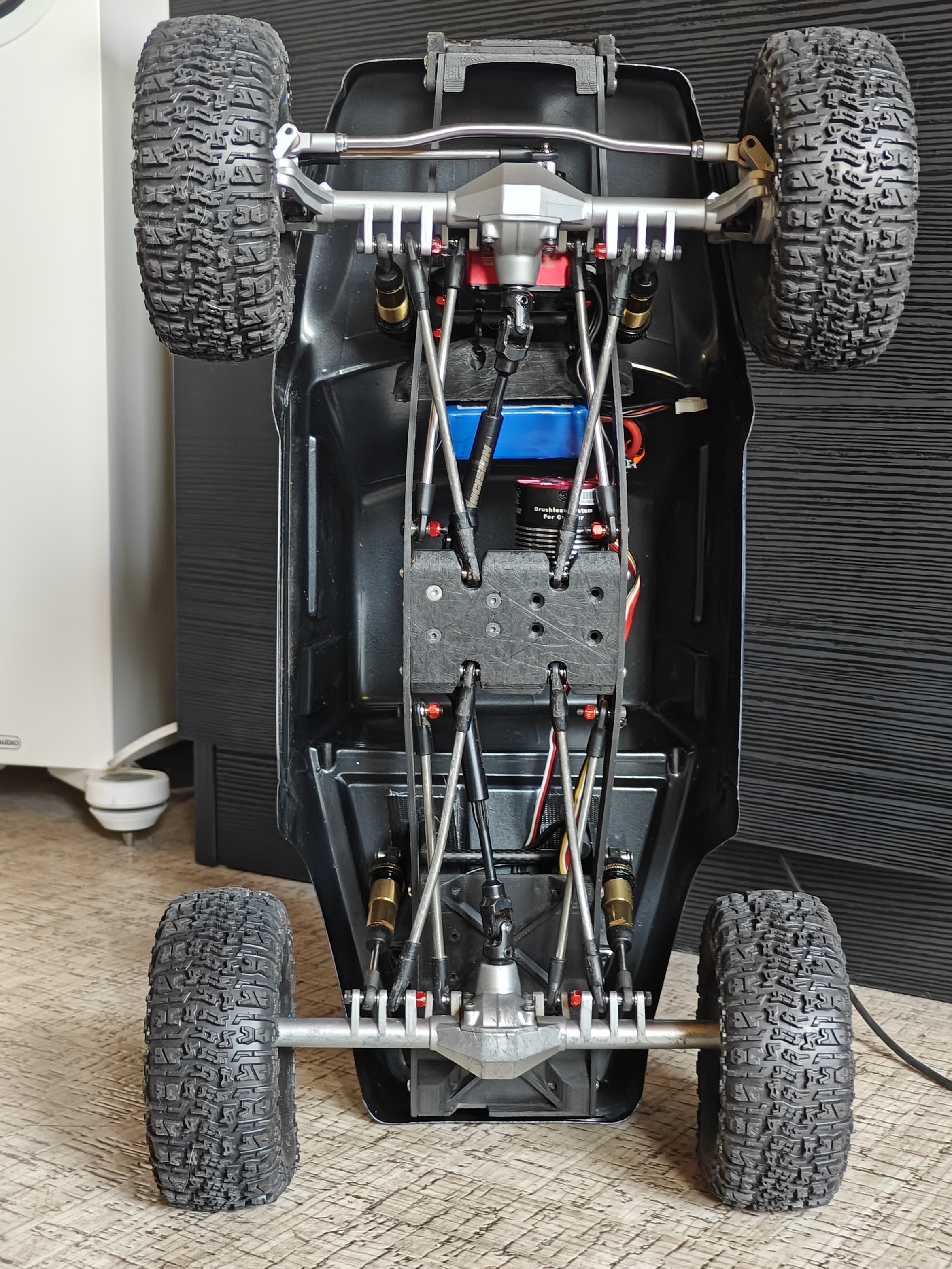

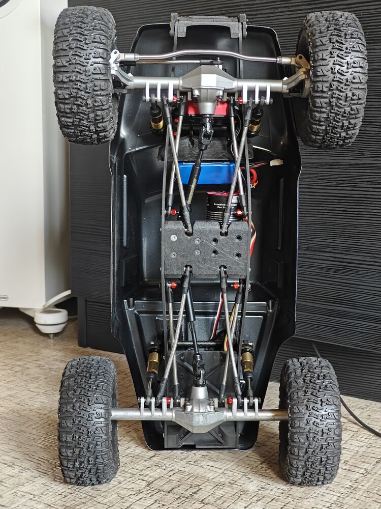

Lappeessa tuli hyvin selville, että Gekko kaipaa muutamia muutoksia. Ensimmäisenä oli vuorossa etuakselin vaihto, kun se halusi murtua kisoissa, onneksi nenolanjones pelasti ja uusi akseli löytyi suoraan toimitukseen 👍 Akselin asennuksen aikana sipaisin rajoitinpaloista pienet siivut pois, että autoon sai kääntyvyyttä lisää.
Capran akseleilla ja silloisilla vanteilla auto oli auttamatta liian leveä. Kyseisistä Probuild-vanteista ei pystynyt kääntämään faceplatea ympäri, joten Vänkky sai luvan toimia vanteiden luovuttajana.

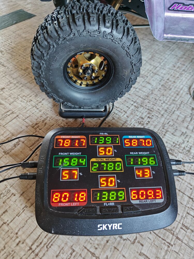

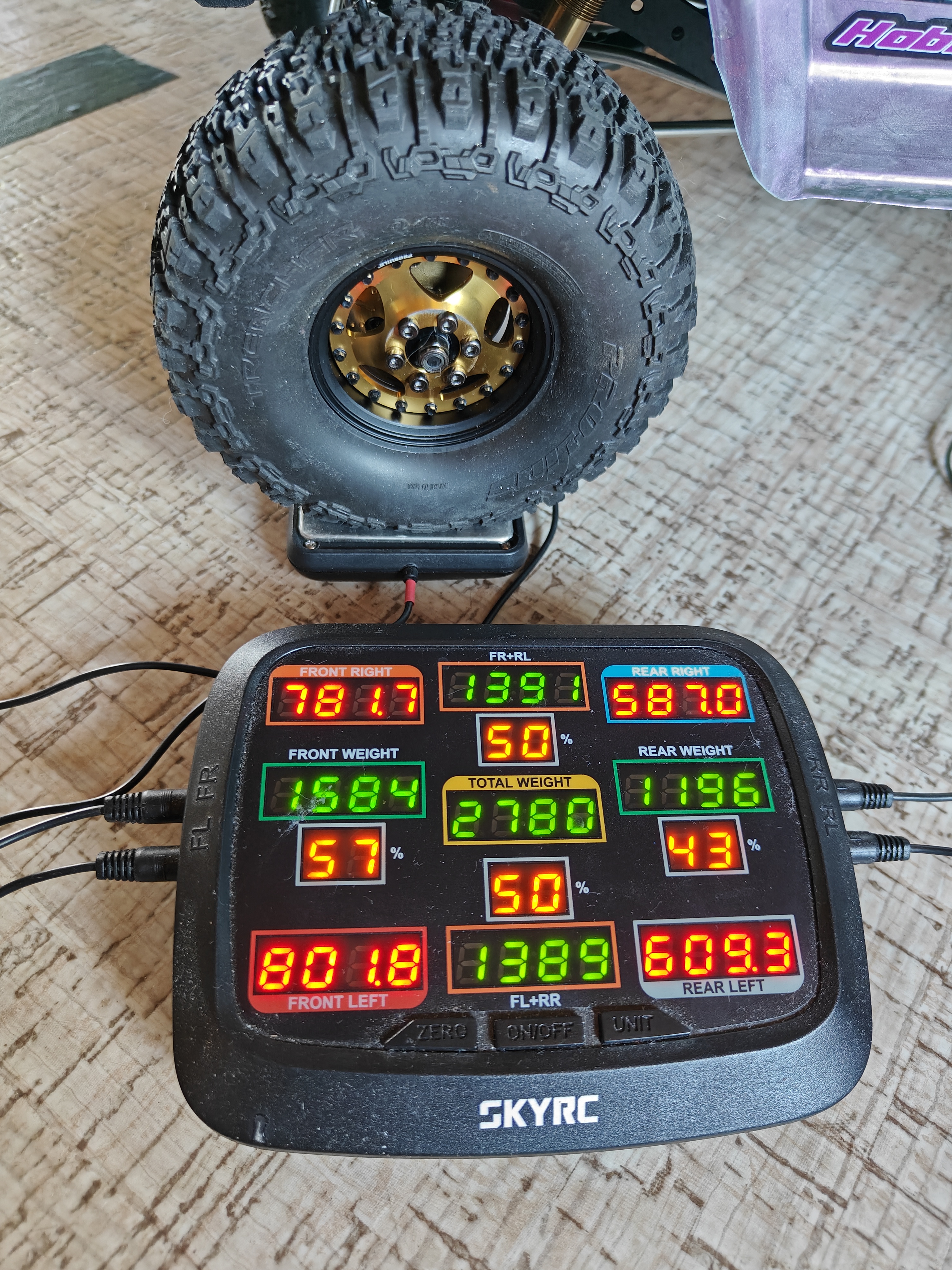

Samalla poistin skidplatet kokonaan. Vastaanotin ja virtakytkin siirtyi taakse vanhan "lavan" päälle, akku taas löysi tiensä moottorin etupuolelle, jossa se lepää nippusiteillä kiinnitetyssä skidplatessa. Kaunis asennus ei missään nimessä ole, mutta joskus yksinkertaiset ratkaisut toimii hienosti 😁
Tampereen kisoissa pääsee sitten testaamaan suorituskykyä uudelleen 👌
- Viestit: 374
Re: Eren Gekko
Taakse muovinen akselinkuori tuo keveyttä ja painosuhdetta enempi eteen jos semmoista kaipaa.
Re: Eren Gekko
Totta, mutta tuli ostettua etuakselin kaveriksi myös uusi taka-akseli varalle, joten pitää katsoa tilannetta uusiksi kunhan nuo on ajettu kappaleiksi.NumeroKaksi kirjoitti: Ti 16.05.2023 16:35 Taakse muovinen akselinkuori tuo keveyttä ja painosuhdetta enempi eteen jos semmoista kaipaa.
